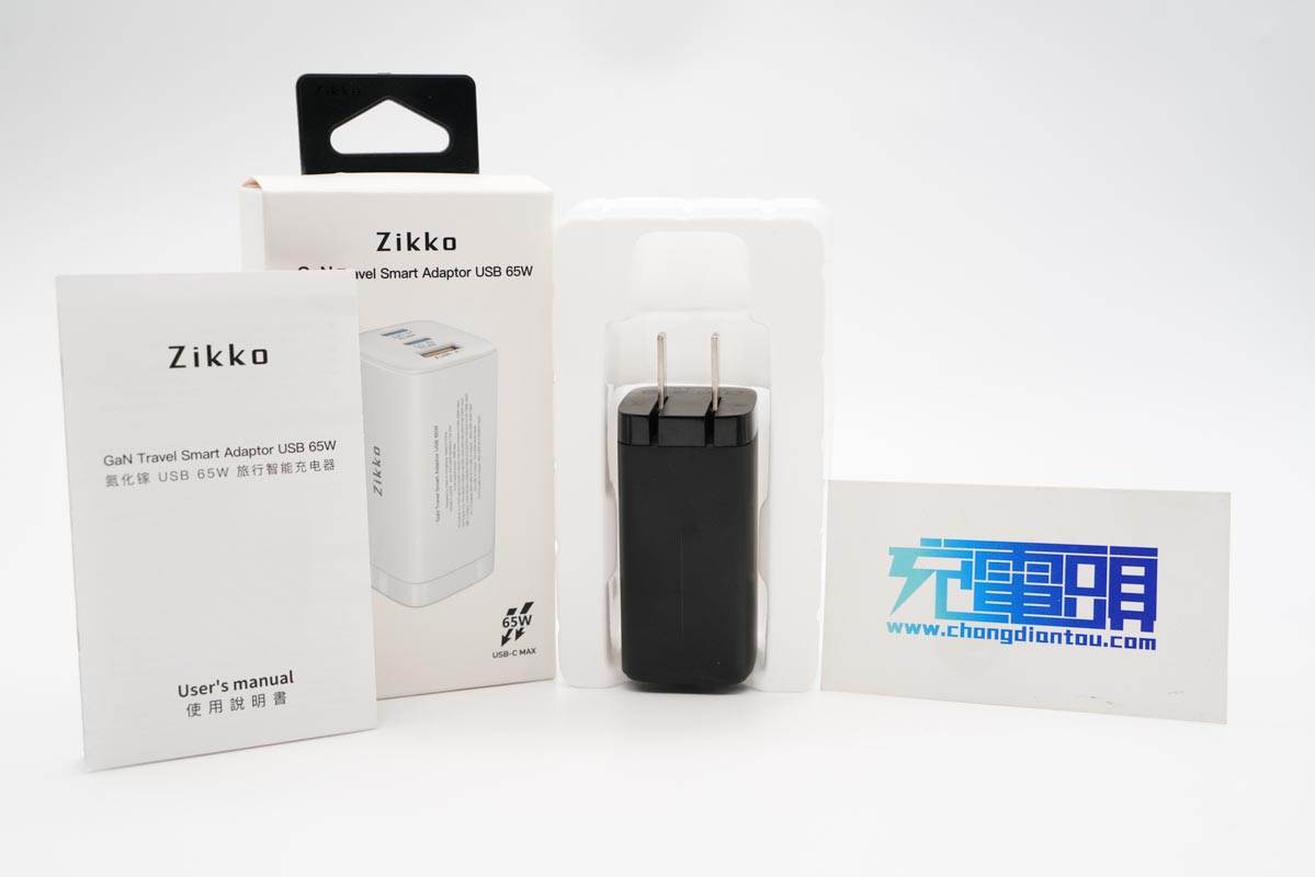

包装盒顶部带有挂钩设计,方便线下展卖,盒子正面印有Zikko品牌、充电器外观图以及65W快充标识。
背面印有充电器使用场景图、卖点以及认证信息,充电器有黑白款式可选。
侧面印有充电器参数。
包装内含充电器和使用说明书。

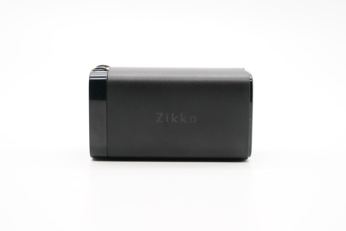

充电器采用长条柱状造型设计,腰身磨砂处理,各面之间过渡圆润,插拔使用不硌手。
腰身靠近输入端的小部分区域亮面设计。
其中一面上印有Zikko品牌。

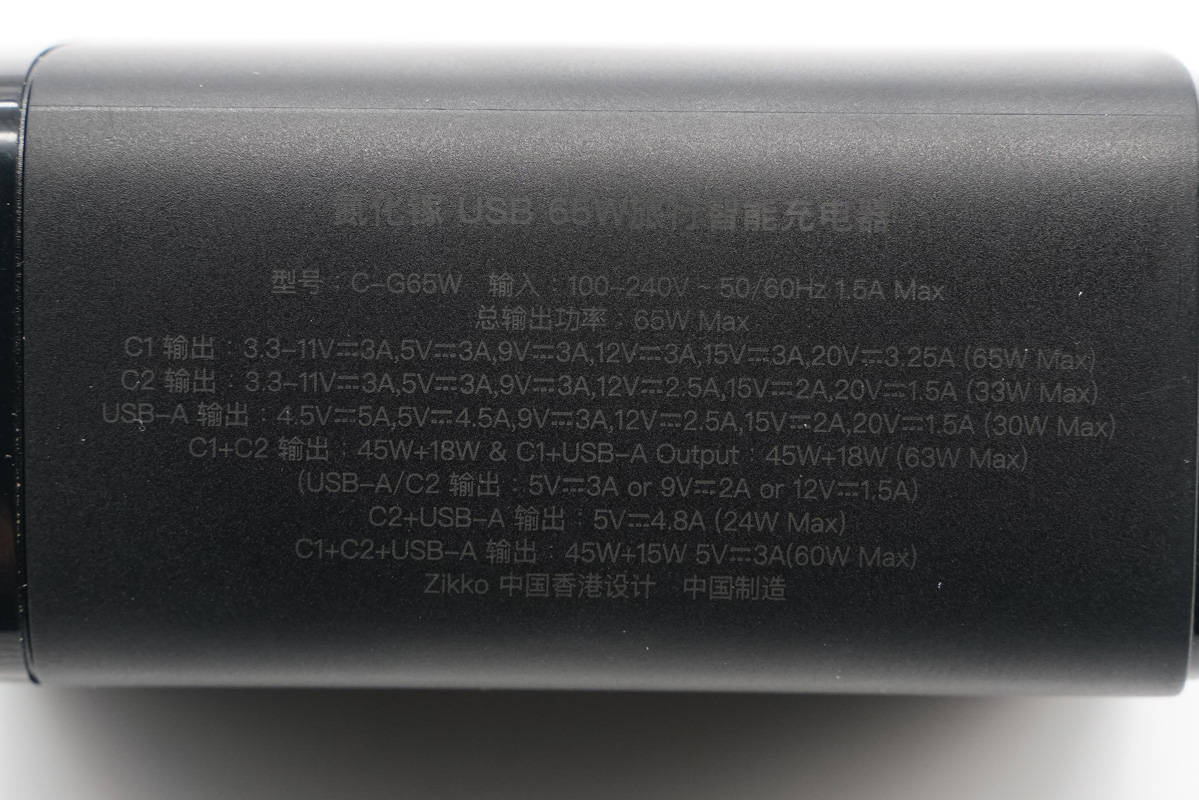

相邻一面上印有充电器参数。
充电器参数特写
型号:C-G65W
输入:100-240V~50/60HZ 1.5A
单口输出:
USB-C1:3.3-11V3A、5V3A、9V3A、12V3A、15V3A、20V3.25A(65W Max)
USB-C2:3.3-11V3A、5V3A、9V3A、12V2.5A、15V2A、20V1.5A(33W Max)
USB-A:4.5V5A、5V4.5A、9V3A、12V2.5A、15V2A、20V1.5A(30W Max)

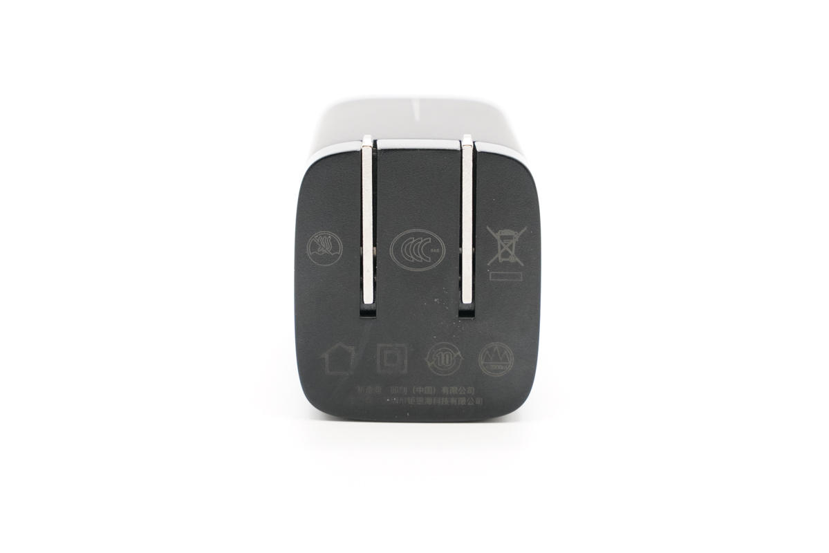

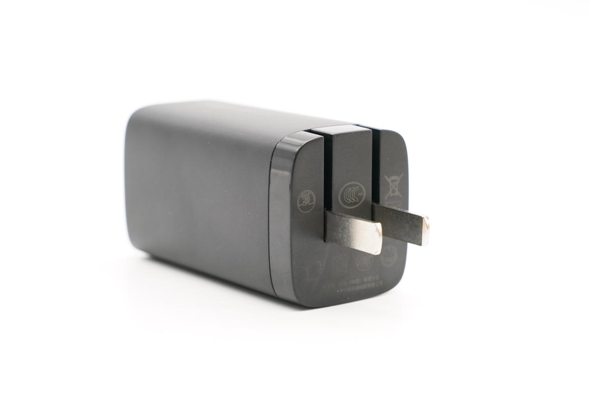

输入端外壳上还印有充电器制造商和认证标识
制造商:即刻(中国)有限公司
生产商:深圳市钜银海科技有限公司
产品已经通过了CCC认证。
此外输入端配备可折叠国标插脚,外出携带方便且不会刮伤包里其它设备。

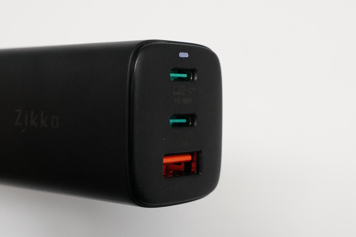

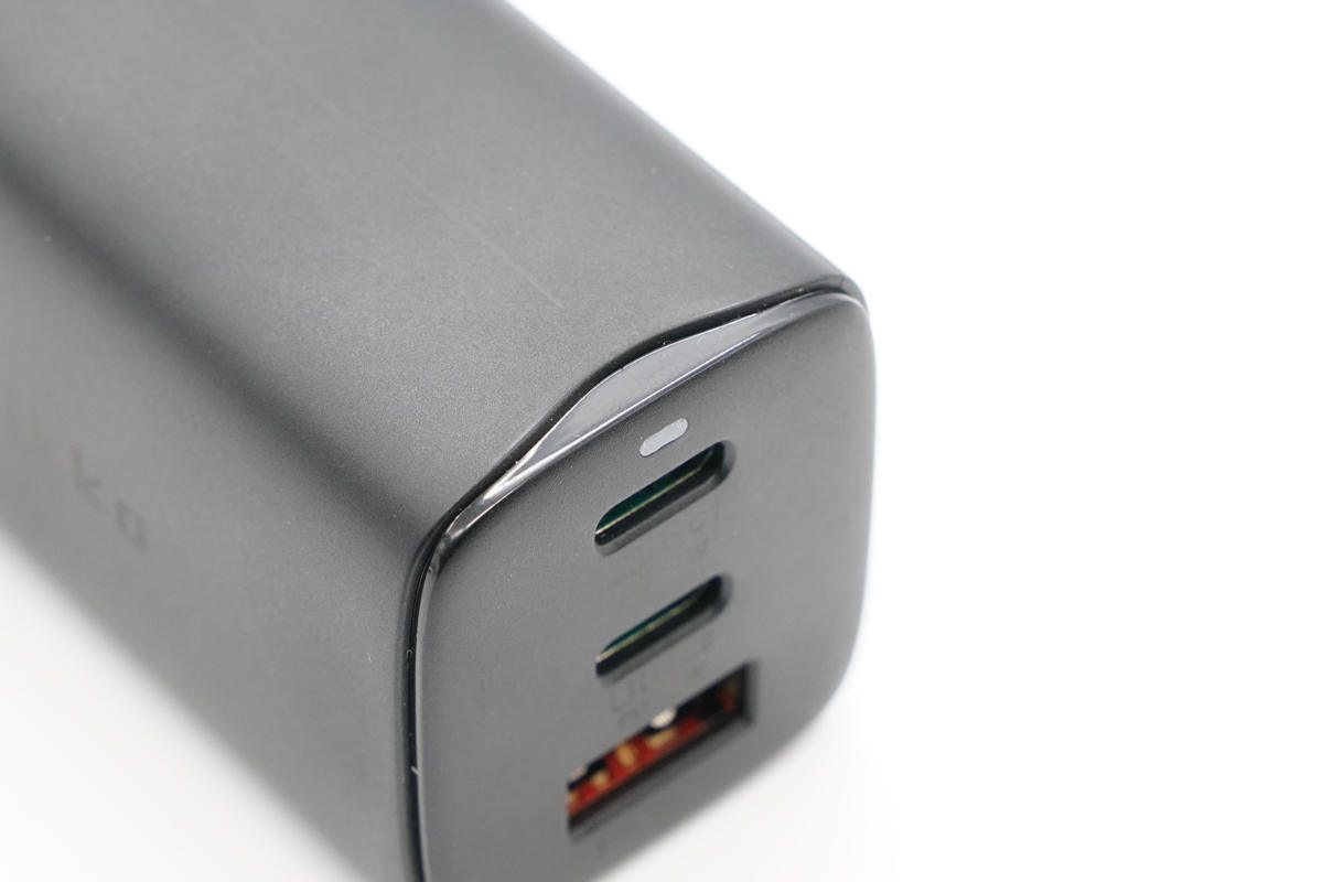

顶面配有LED指示灯和2C1A三个USB接口,两个USB-C口绿色胶芯不露铜,USB-A口橘红色胶芯。

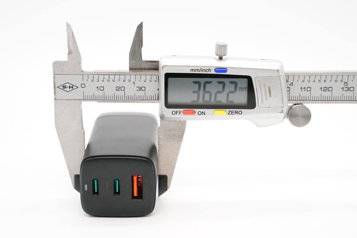

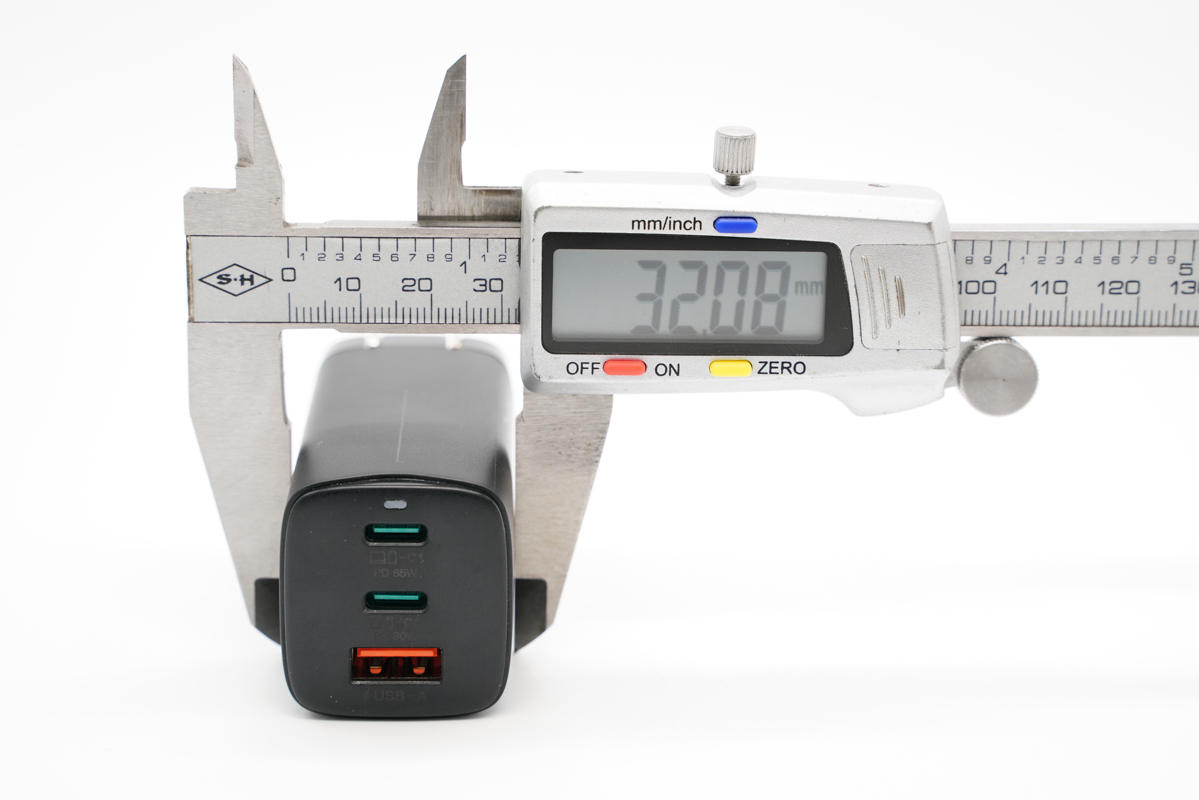

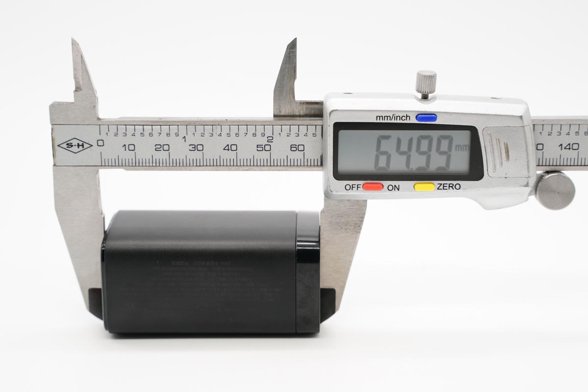

使用游标卡尺实测充电器机身长度为64.99mm。
宽度为32.08mm。通过充电器三维可算得体积约为75.51cm³,功率密度约为0.86W/cm³。
厚度为36.22mm。

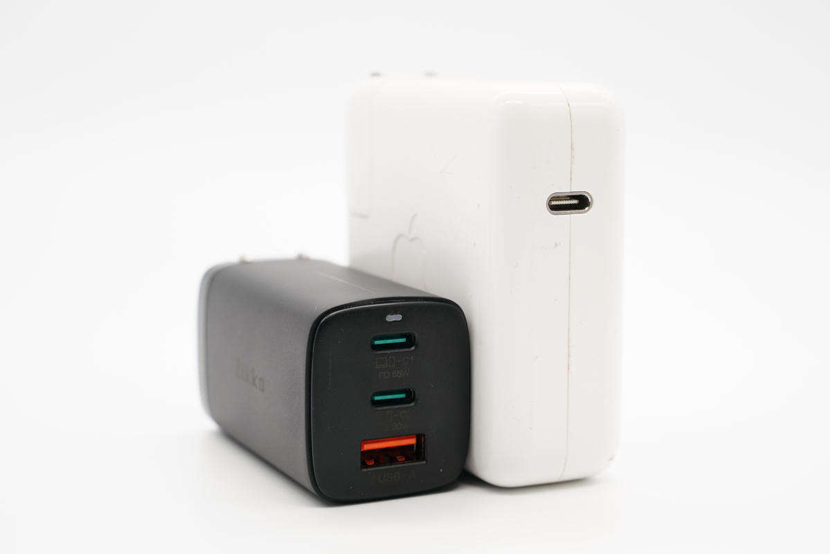

和苹果61W充电器直观对比,体积优势非常明显。

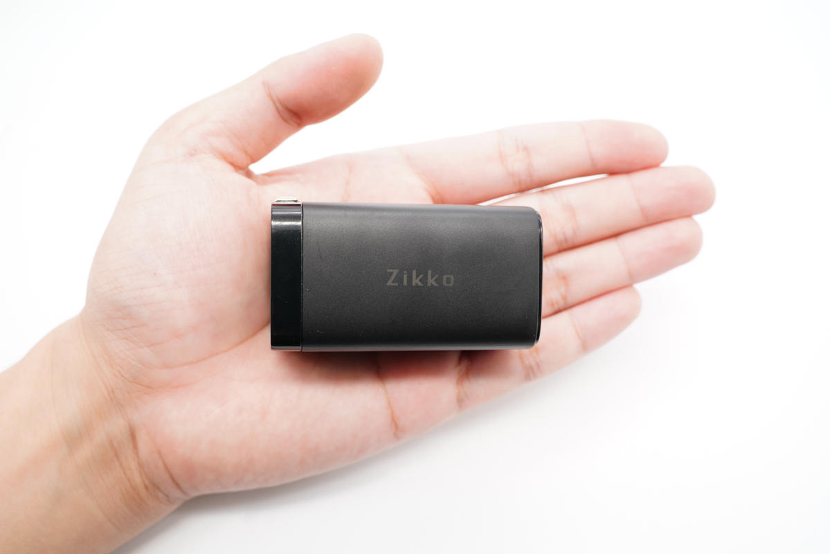

拿在手上的直观感受。

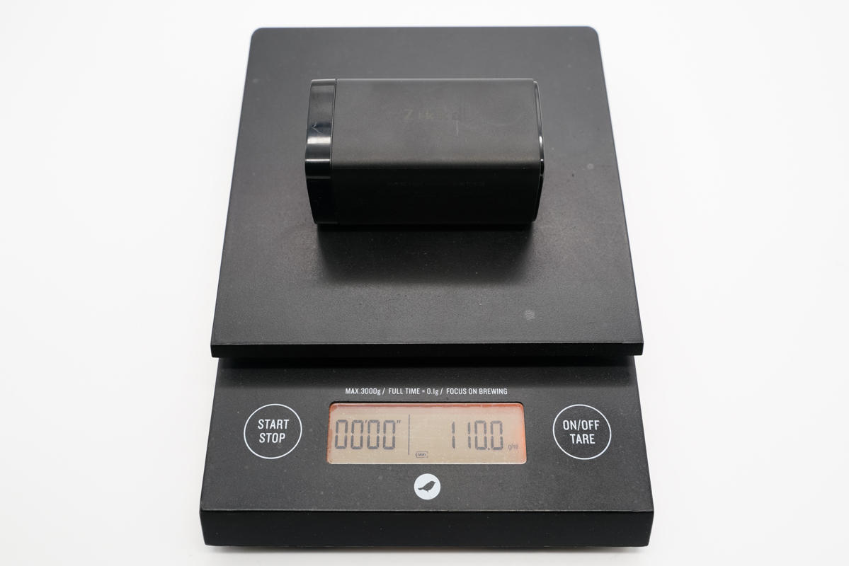

充电器净重约为110g。

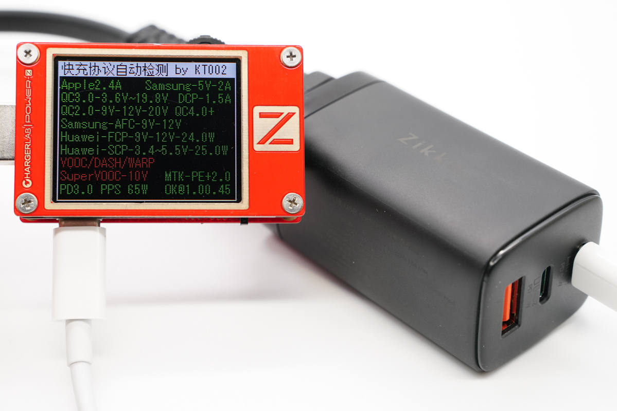

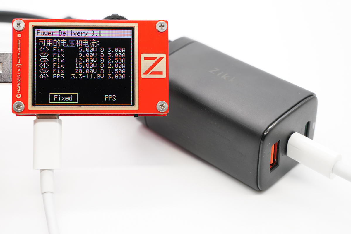

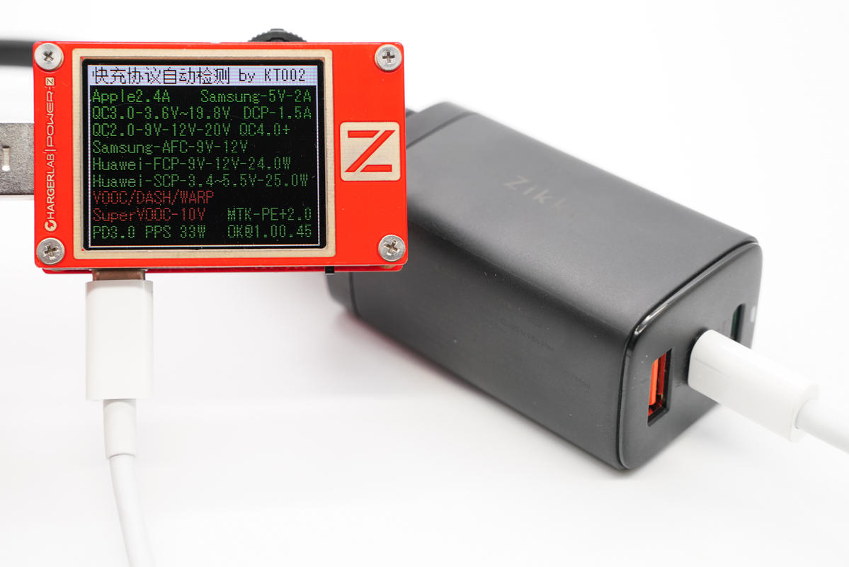

使用ChargerLAB POWER-Z KT002检测USB-C口输出协议,显示支持Apple 2.4A、Samsung 5V2A、DCP协议,以及QC2.0/3.0、AFC、FCP、SCP、PE2.0、PD3.0、PPS多个快充协议。
此外C1口还具备5V3A、9V3A、12V3A、15V3A、20V3.25A五组固定电压档位,以及3.3-11V3A一组PPS电压档位。
使用KT002检测发现USB-C2口输出协议和C1口的一模一样。
C2口具备5V3A、9V3A、12V2.5A、15V2A、20V1.5A五组固定电压档位,以及3.3-11V3A一组PPS电压档位。
USB-A口支持Apple 2.4A、Samsung 5V2A、DCP协议,以及QC2.0/3.0、AFC、FCP、SCP、PE2.0快充协议。

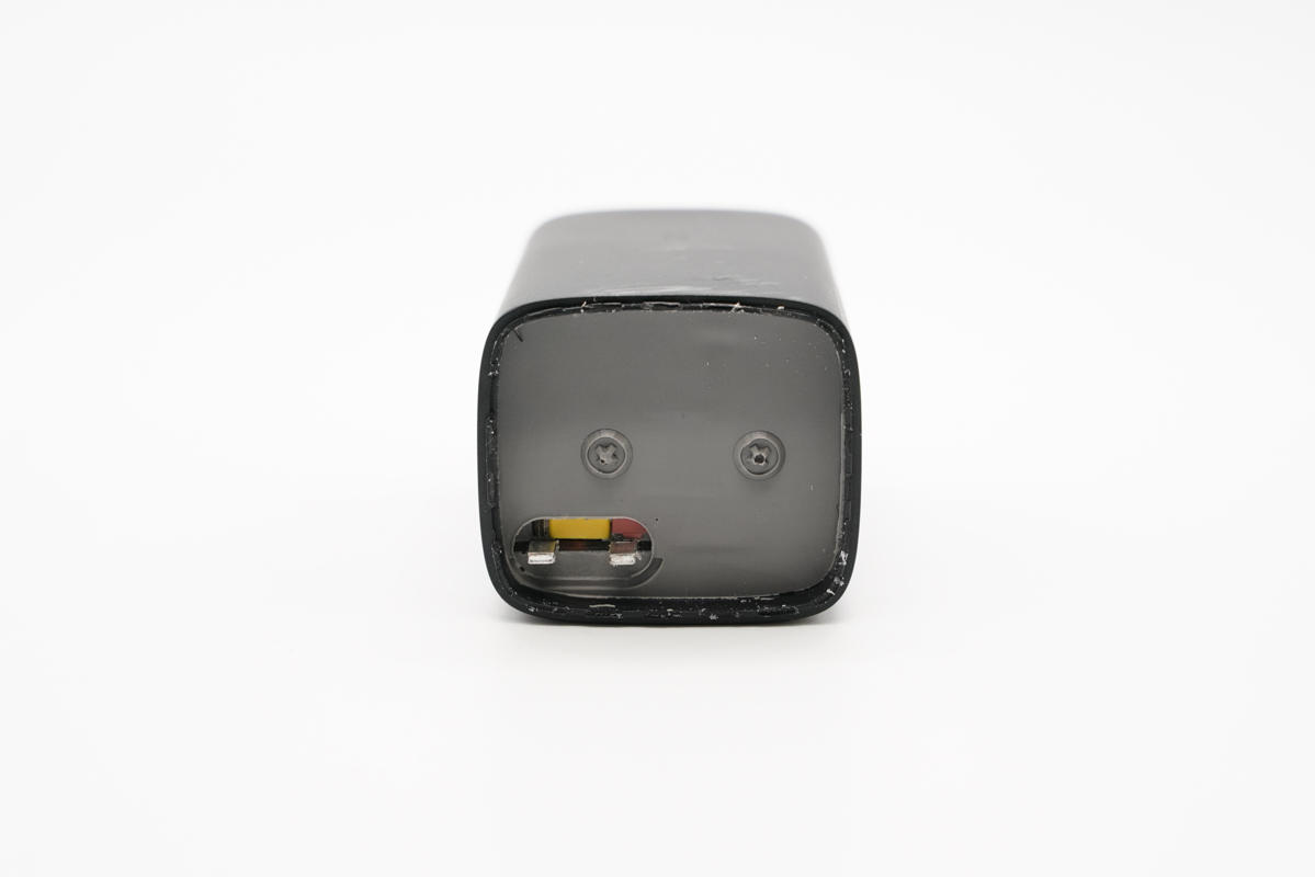

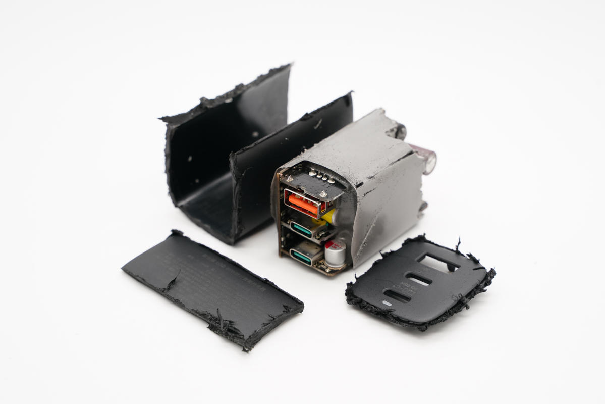

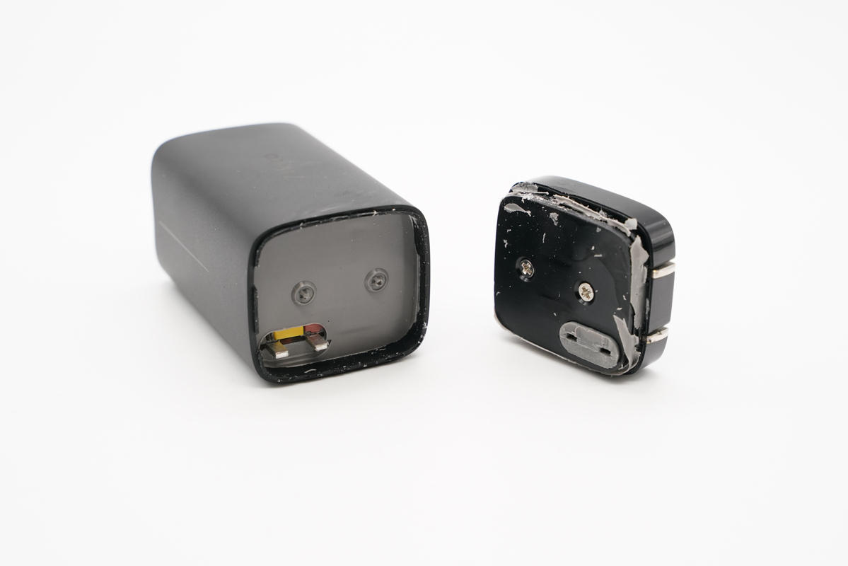

将输入端外壳拆开,插脚采用螺丝封装固定。

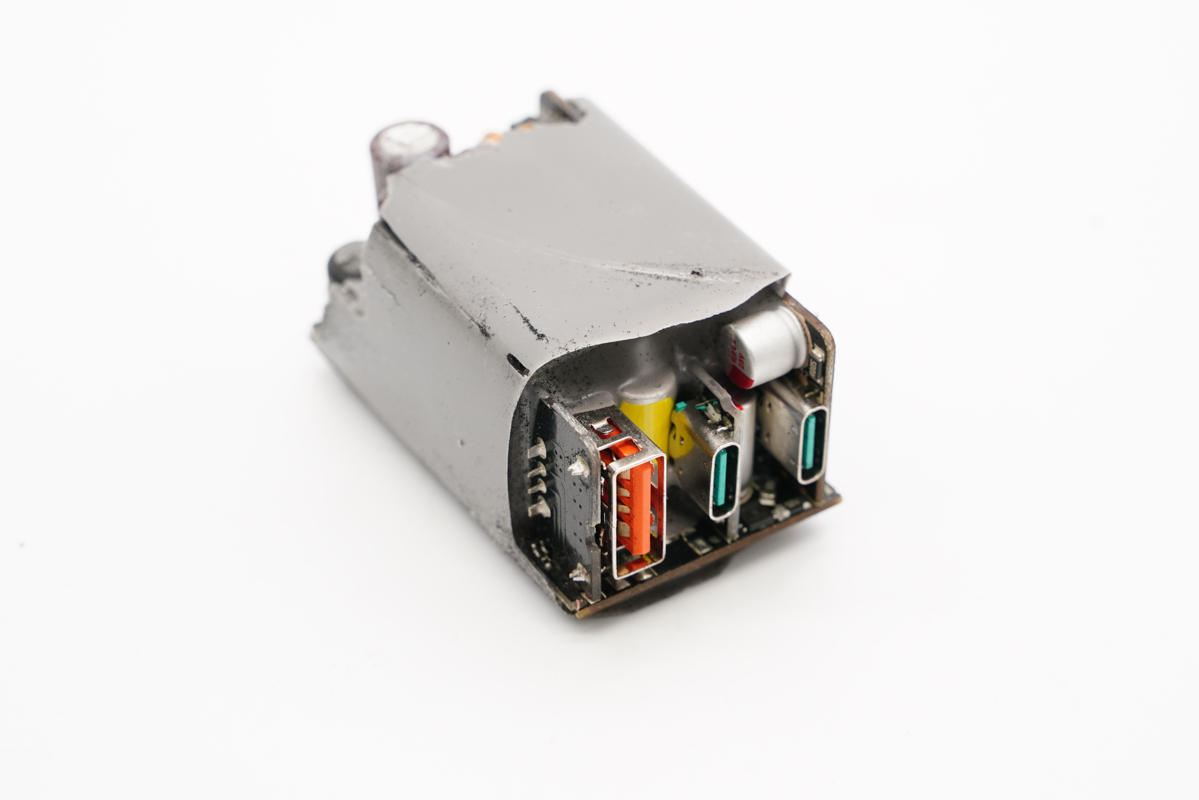

充电器内部采用灰色导热胶填充,仅露出金属弹片,如此设计可以大大增强充电器散热性能以及机械强度。
将机身壳切割开才能取出PCBA模块。

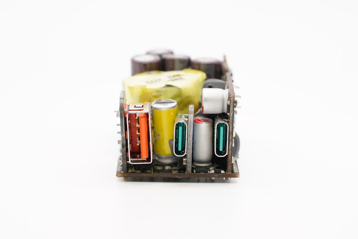

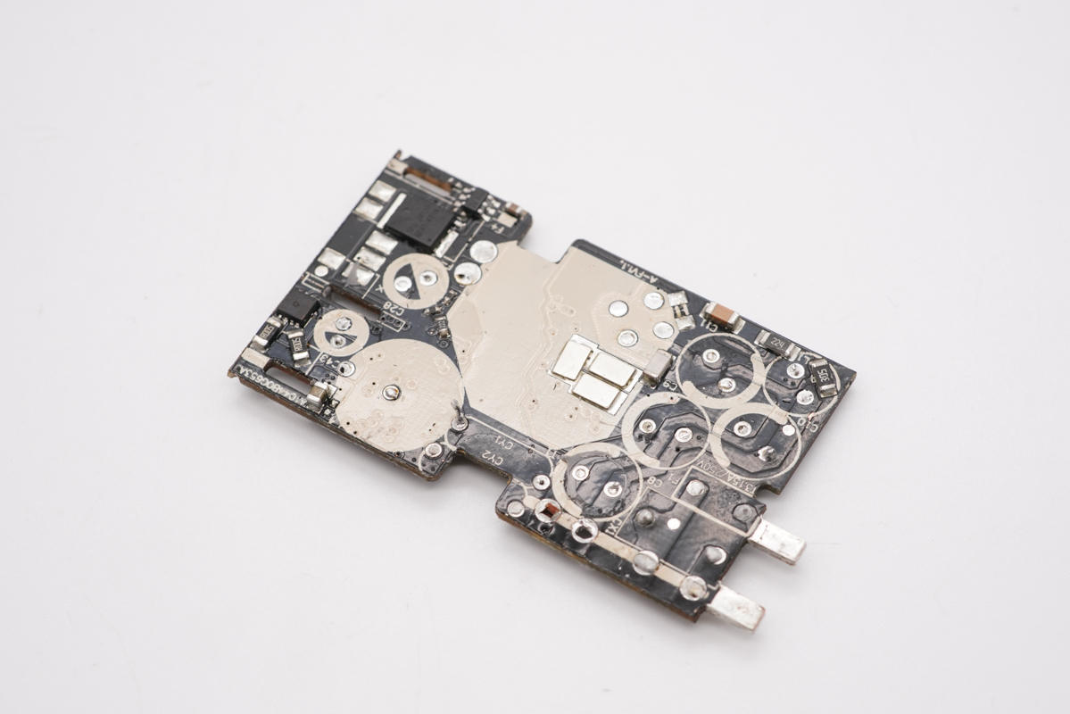

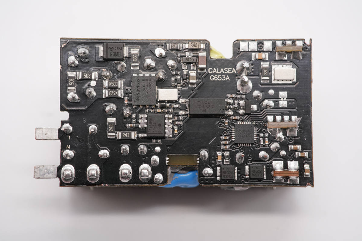

整个模块犹如小砖块,输出端三个USB母座均使用小板垂直焊接。
将硅胶清理干净,主板侧面还设有一块主板。
主板背面一览,光耦横跨在初次级之间,两侧设有凹槽。初级侧设有主控芯片、氮化镓功率芯片;次级侧设有USB-A和USB-C2口二次降压电路。

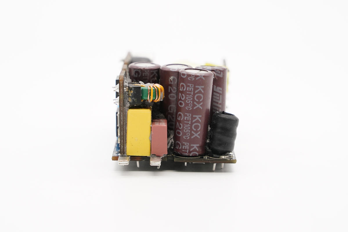

充电器输入端一览,主板上设有保险丝、X电容、工字电感以及四颗高压滤波电解电容,共模电感设在侧面小板上。

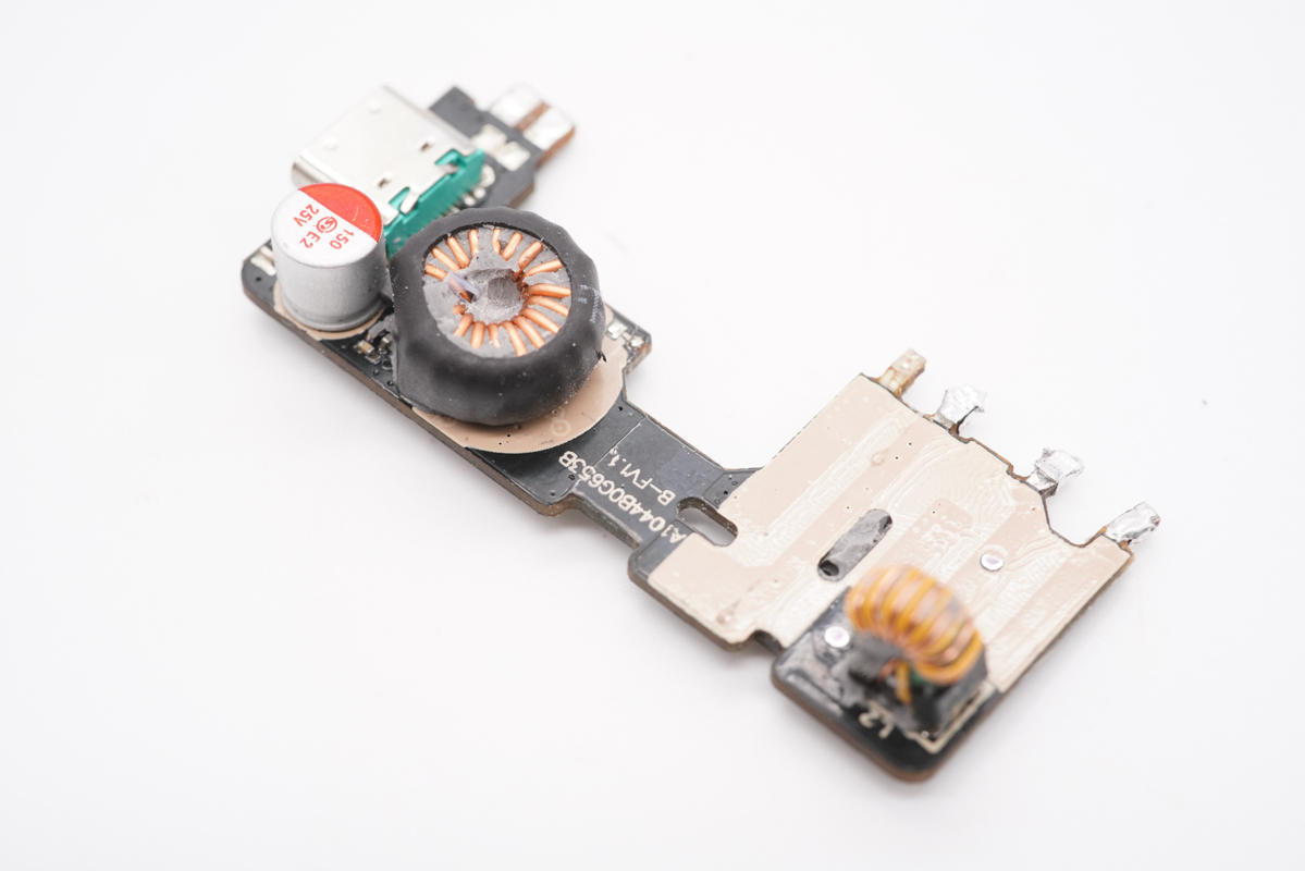

侧面小板背面一览,中间对应Y电容和电感处镂空处理,初级侧设有两颗整流桥。

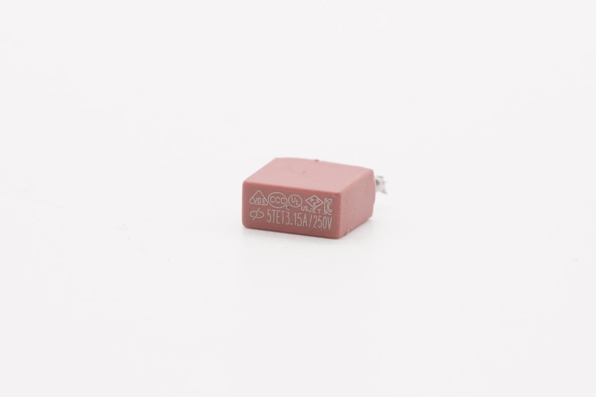

延时保险丝规格为3.15A 250V。

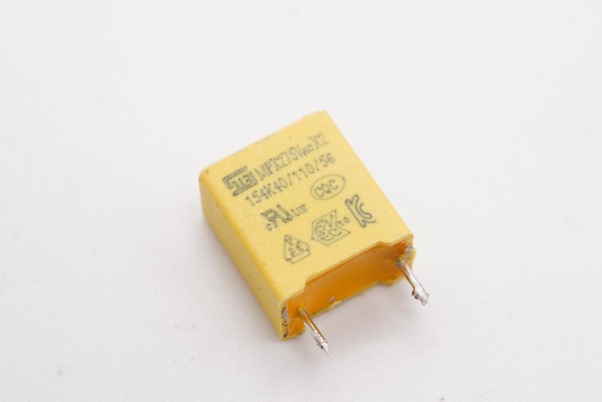

安规X电容来自松田电子。
共模电感双线绕制,用于滤除EMI干扰。

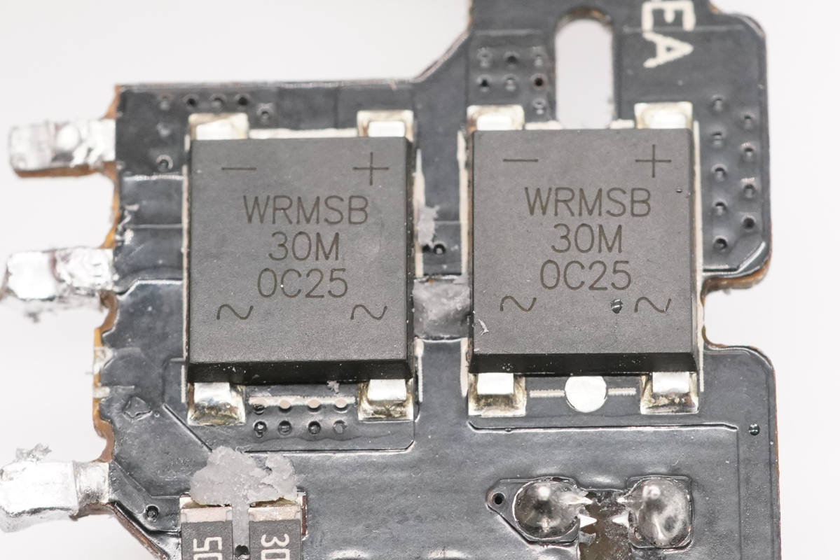

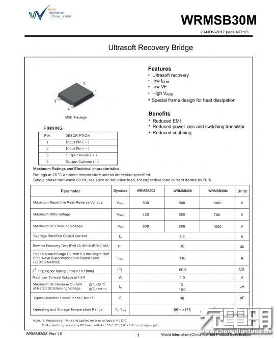

WRMSB30M整流桥特写,设置两颗用于均摊发热。WRMSB30M来自深圳市沃尔德实业有限公司,这颗软桥通过较软的恢复曲线,比较平滑的关断特性,可以降低二极管结电容达到非常少的谐波振荡产生的效果。
沃尔德WRMSB30M规格资料。

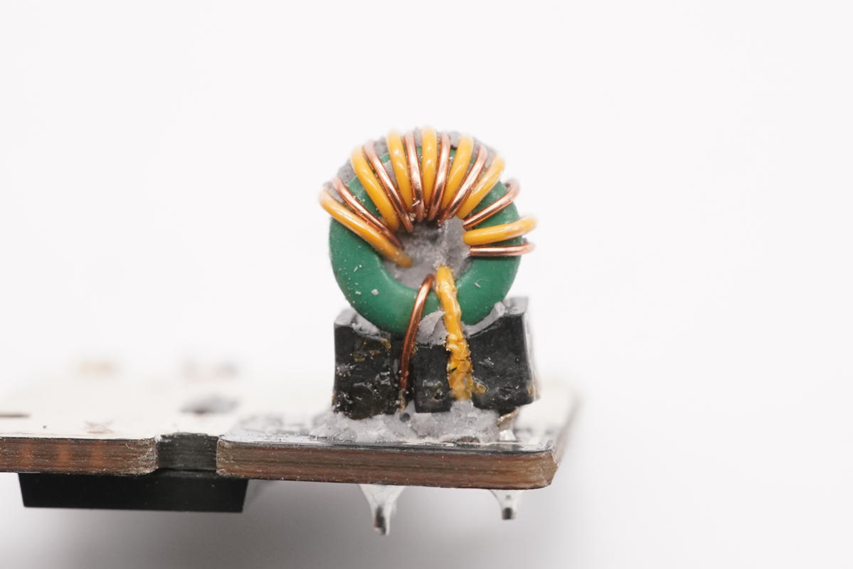

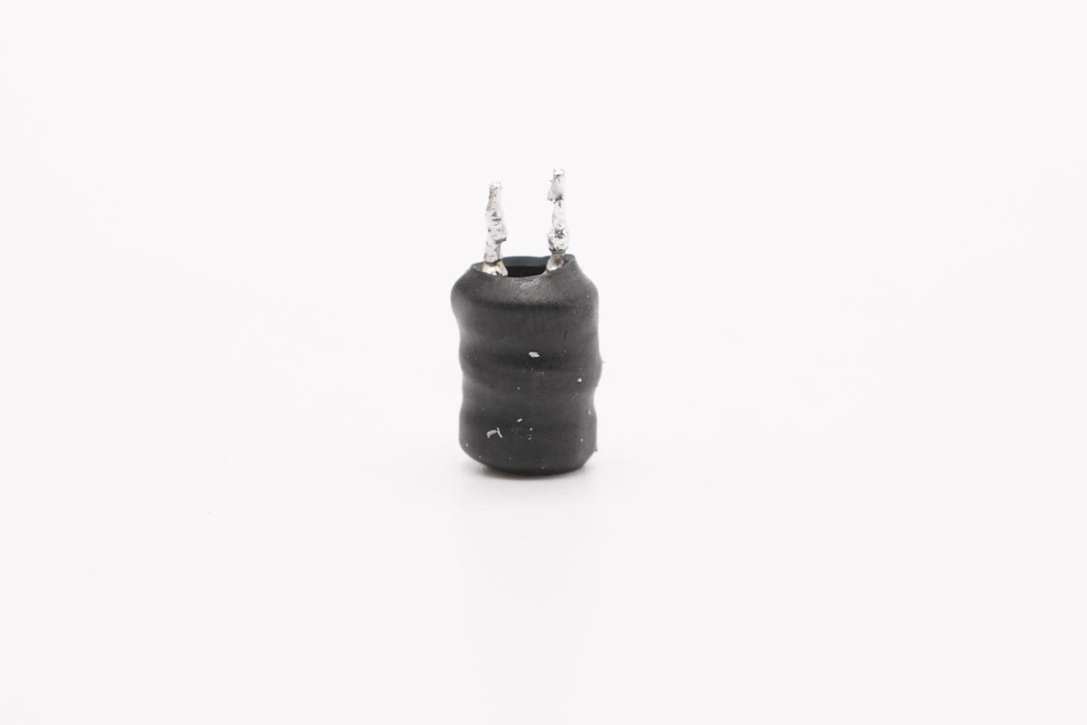

工字电感特写。

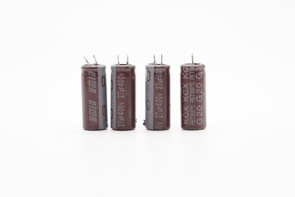

四颗电容为永铭KCX系列,规格均为400V 27μF。这是永铭2019年推出的快充电源专用产品,其工作温度范围在-55℃~105℃,3000小时寿命,并具备抗雷击、低漏电流(低待机功耗)、高纹波电流、高频低阻抗等性能优势。
充电头网了解到,凭借小体积的特点,永铭KCX系列电解电容还被公牛65W氮化镓快充、飞利浦65W氮化镓快充插座、摩米士65W 2C1A氮化镓快充充电器、柚比30W 1A1C氮化镓快充充电器、京造65W 1A1C氮化镓快充充电器、努比亚65W 2C1A氘锋氮化镓快充等产品采用,获得客户一致认可。

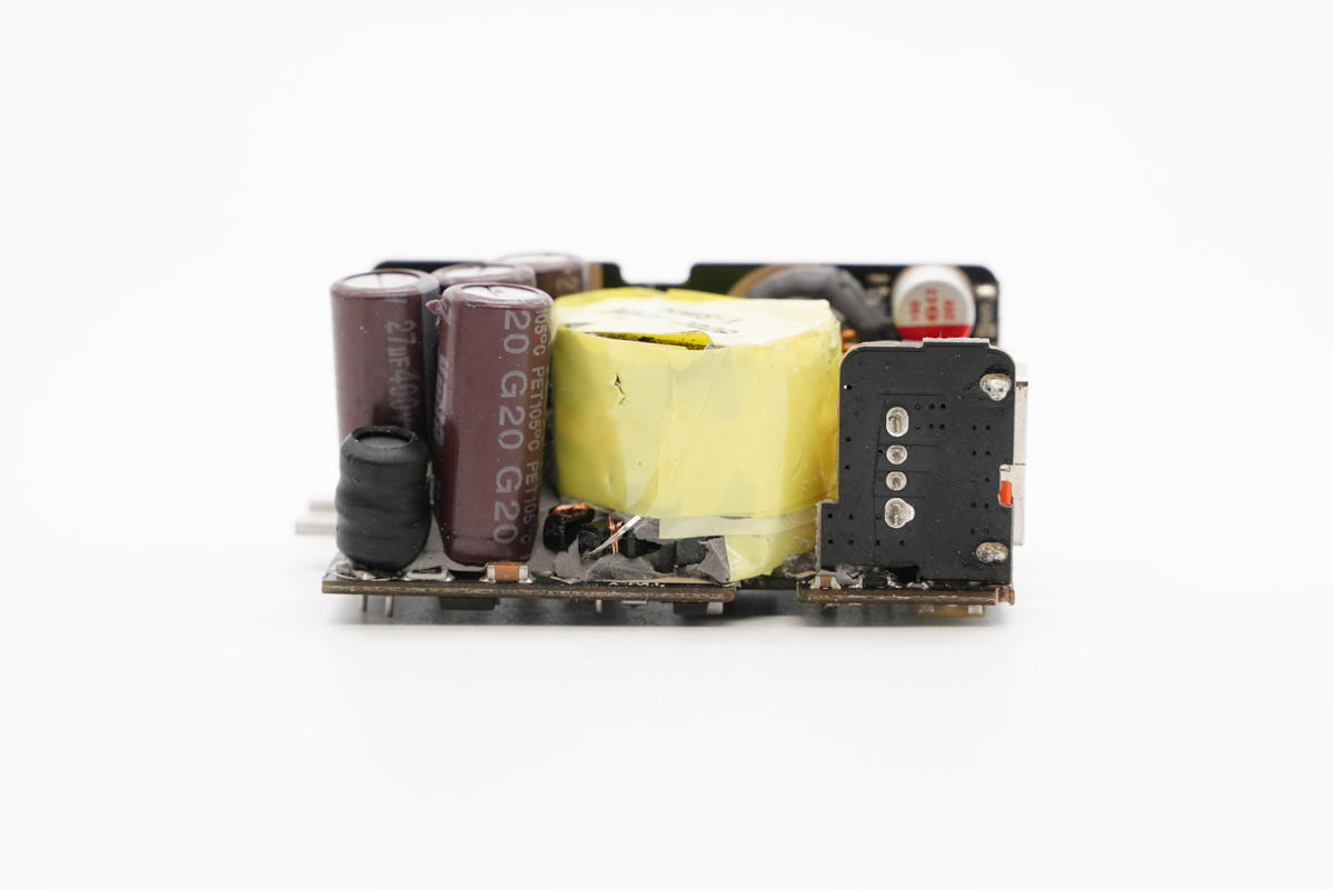

PCB板另一侧一览,中间放置变压器。

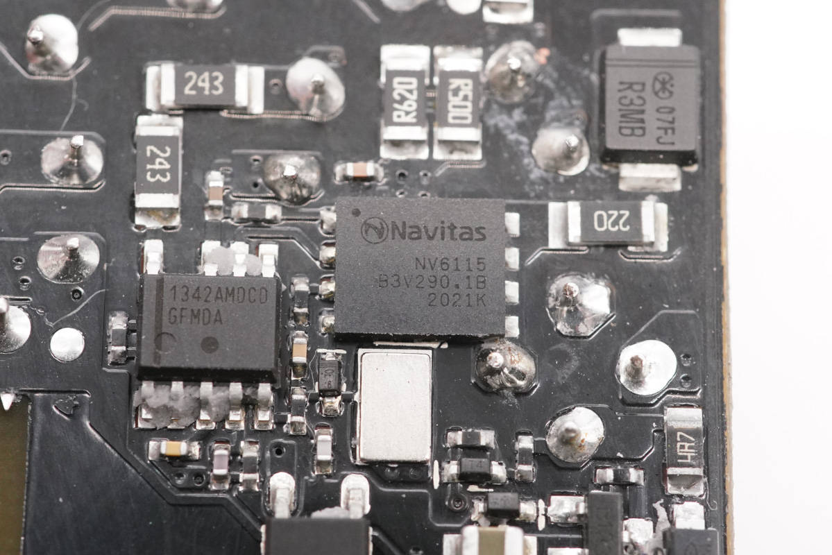

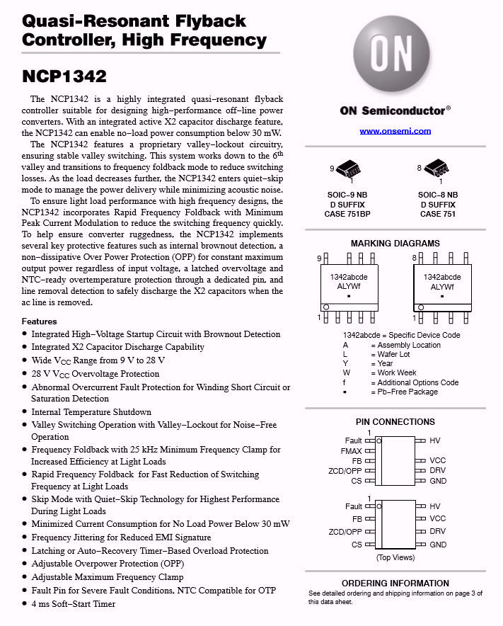

充电器主控芯片为ON安森美NCP1342,这是一颗高频初级PWM控制器,内置主动X2电容放电和多重完善的保护功能,具有超低的待机功耗。
充电头网通过拆解了解到,采用安森美NCP1342主控芯片的还有倍思65W 2C氮化镓快充、芯茂微65W 2C1A氮化镓快充、小米55W氮化镓充电器、华硕65W氮化镓充电器、OPPO新款65W超级闪充氮化镓充电器、一加65W Warp闪充充电器、坚果65W单C口氮化镓充电器、联想thinkplus 65W氮化镓口红电源Pro、小米120W超级快充、iQOO 120W闪充充电器等。

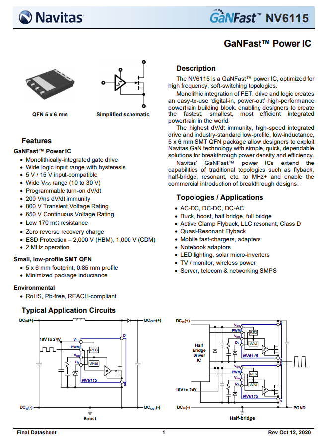

充电器采用纳微NV6115 GaN功率器件,这是充电器的核心元器件。NV6115内置驱动器以及复杂的逻辑控制电路,170mΩ导阻,耐压650V,支持2MHz开关频率,采用5*6mm QFN封装,节省面积,得益于NV6115内置驱动器,无需外置驱动器,更加节省PCB空间。
纳微 NV6115 详细资料。
充电头网拆解了解到,采用纳微半导体NV6115的还有华硕2C1A 65W氮化镓充电器、努比亚65W氘锋三口氮化镓快速充电器、雷柏65W GaN快充、小米GaN充电器Type-C 65W、OPPO 50W饼干氮化镓快充、RAVPOWER 65W 1A1C氮化镓快充充电器、贝尔金68W双C口GaN充电器、摩米士65W 2C1A氮化镓快充充电器、柚比30W 1A1C氮化镓快充充电器等产品。

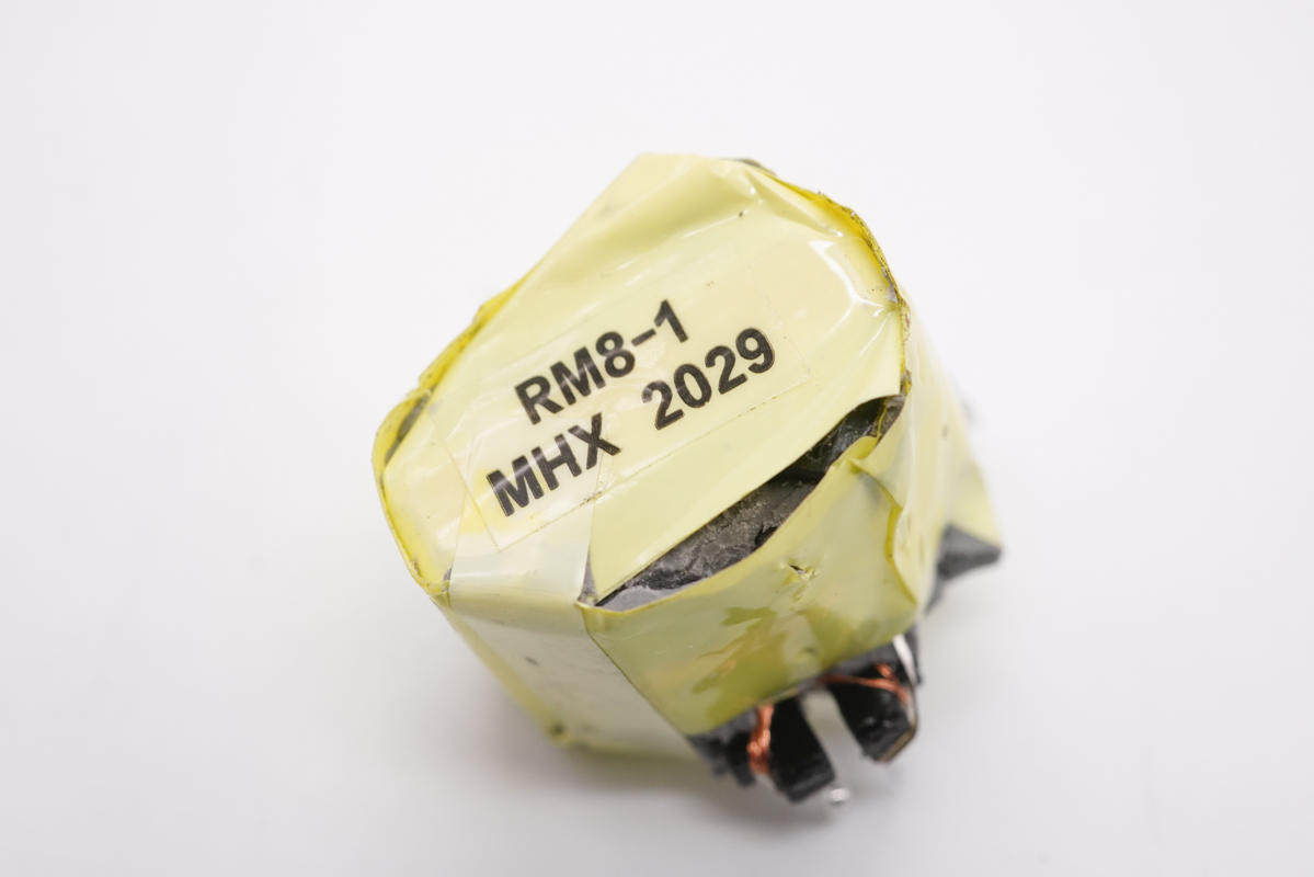

变压器特写,顶部喷码有信息。

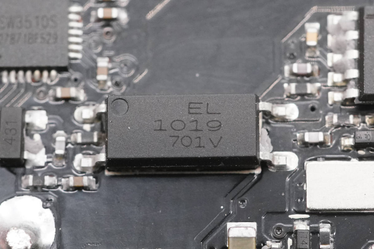

亿光EL 1019光耦,用于初级次级通信,反馈输出电压。

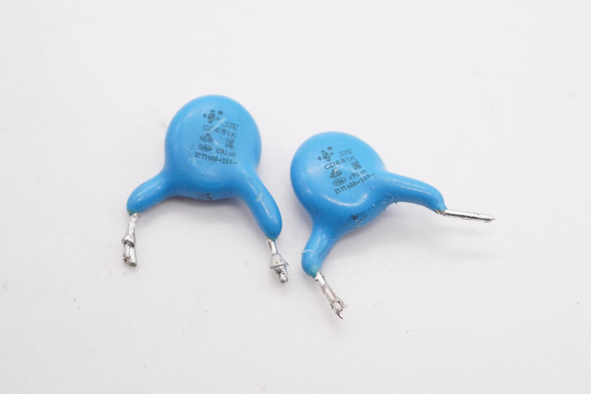

两颗Y电容来自STE松田电子,用于输出抗干扰。

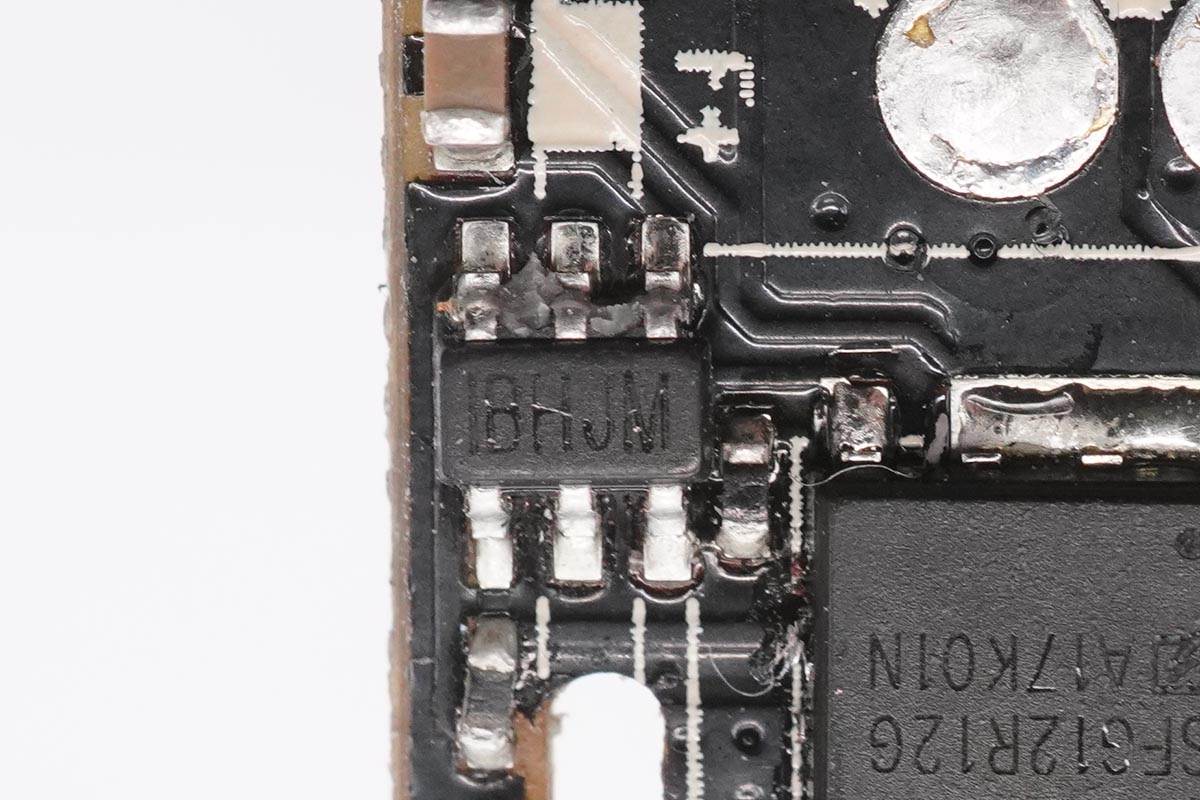

丝印IBHJM次级同步整流控制器,实际型号为MP6908A,来自MPS芯源半导体,最高工作频率600KHz,支持DCM,CCM和QR以及ACF工作模式,支持标准电压和逻辑电压驱动的同步整流管。
MPS MP6908A详细规格参数。

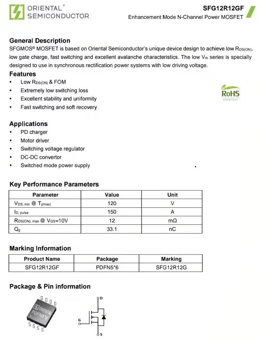

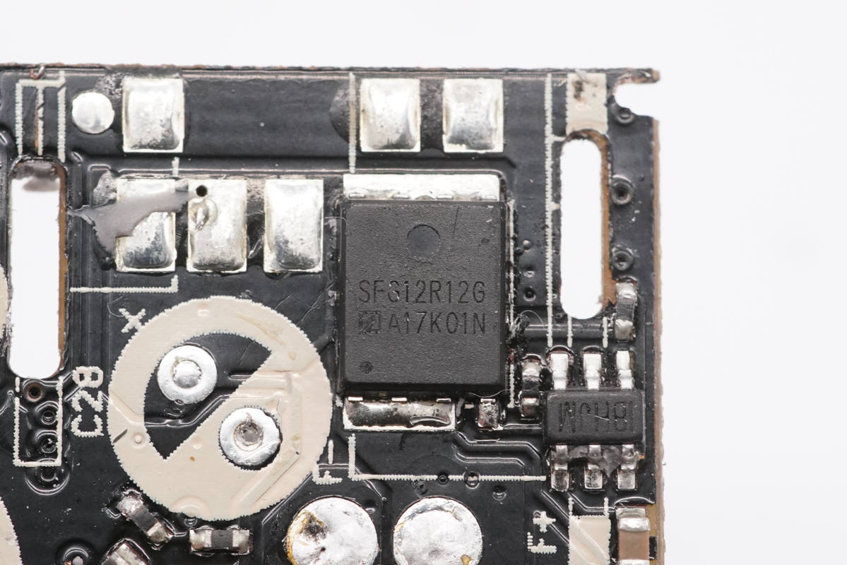

同步整流MOS管采用东微SFG12R12GF,NMOS,耐压120V,导阻12mΩ,PDFN5x6封装。
东微SFG12R12GF资料信息。

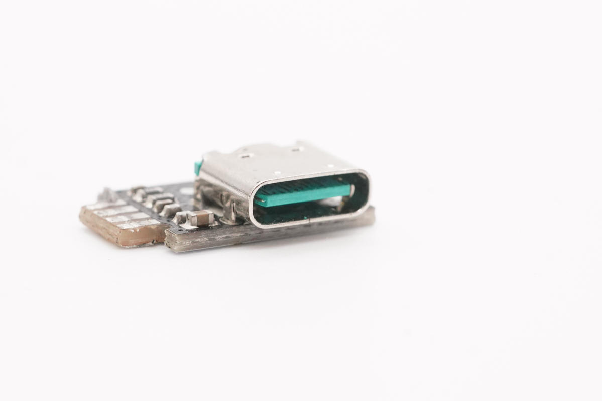

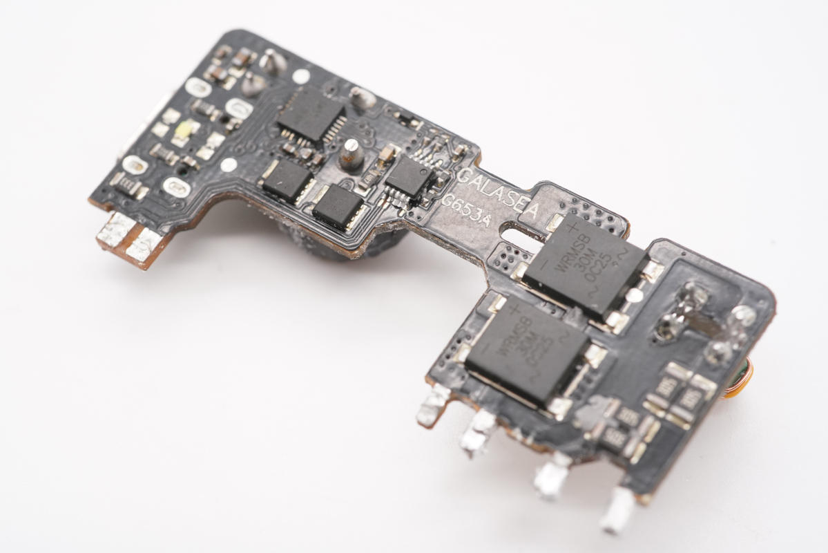

USB-C1母座所在小板背面一览,次级侧设有MCU以及C1口二次降压电路,一颗降压协议IC和两颗MOS管组成。
小板正面一览,设有降压电感、输出滤波固态电容和USB-C1母座。

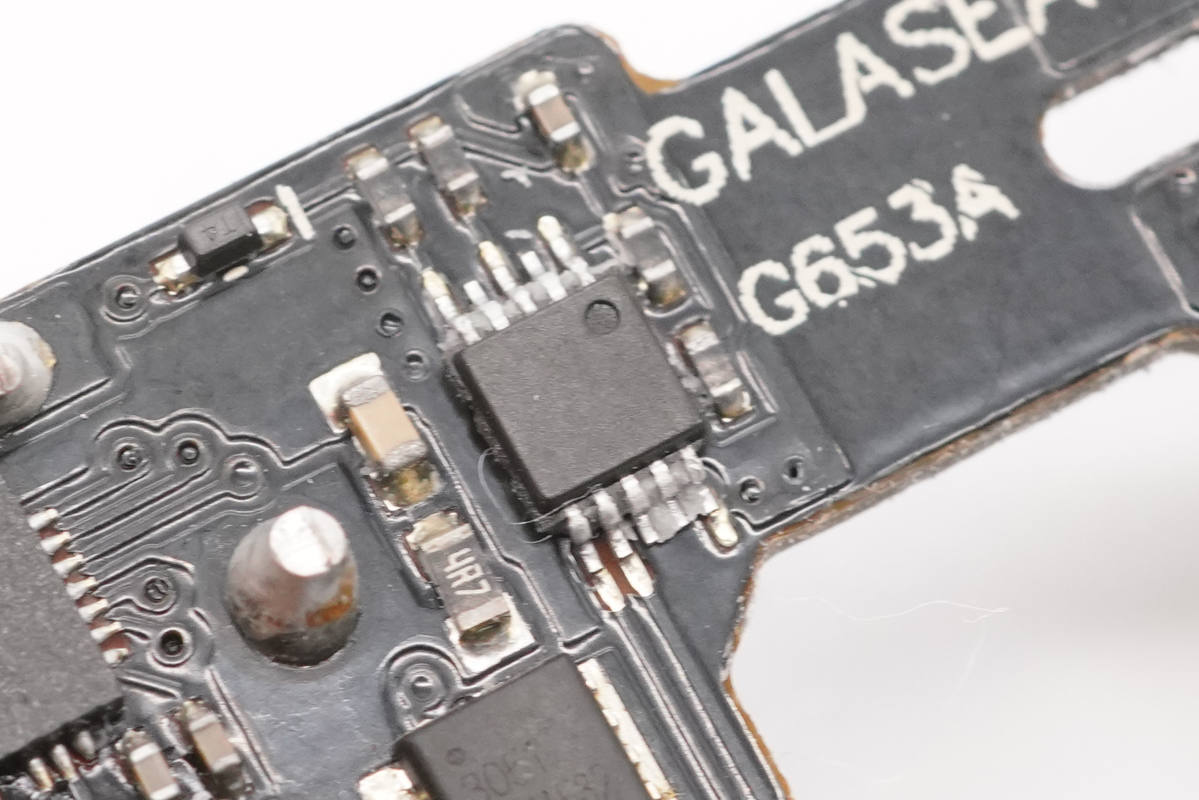

无丝印MCU特写,用于双路输出功率智能分配。

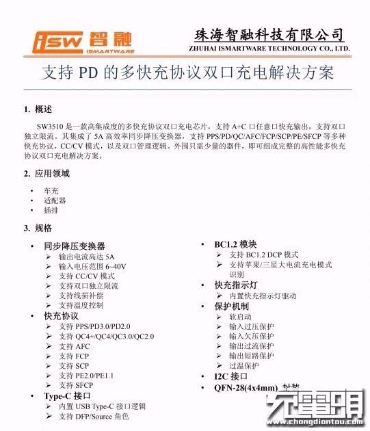

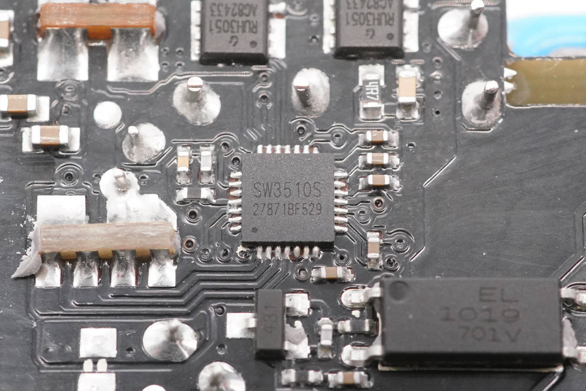

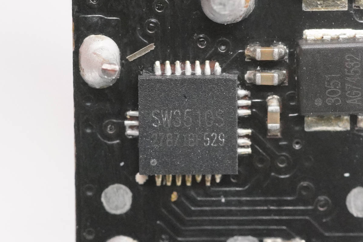

采用智融SW3510主控芯片作为USB-C1口的降压控制器和协议识别。智融SW3510是一颗内置有USB-C口识别及多种快充功能的高集成度双口充电芯片,支持A+C口任意口快充输出,支持双口独立限流。
其集成了5A高效率同步降压变换器,支持 PPS、PD、QC、AFC、FCP、SCP、PE、SFCP等多种快充协议,CC/CV 模式,以及双口管理逻辑。外围只需少量的器件,即可组成完整的高性能多快充协议双口充电解决方案。
智融SW3510详细资料信息。
充电头网了解到,采用智融SW3510的还有华硕65W氮化镓快充、绿联65W 3C1A氮化镓快充充电器、征拓65W氮化镓充电器、绿联2A2C 48W智能充电器、倍思45W USB PD快充充电器、倍思60W 2A1C USB PD快充充电器、摩米士65W 2C1A氮化镓快充充电器、倍思30W USB PD双口充电器、ROCK洛克30W QC4+双口车载充电器等多款产品。

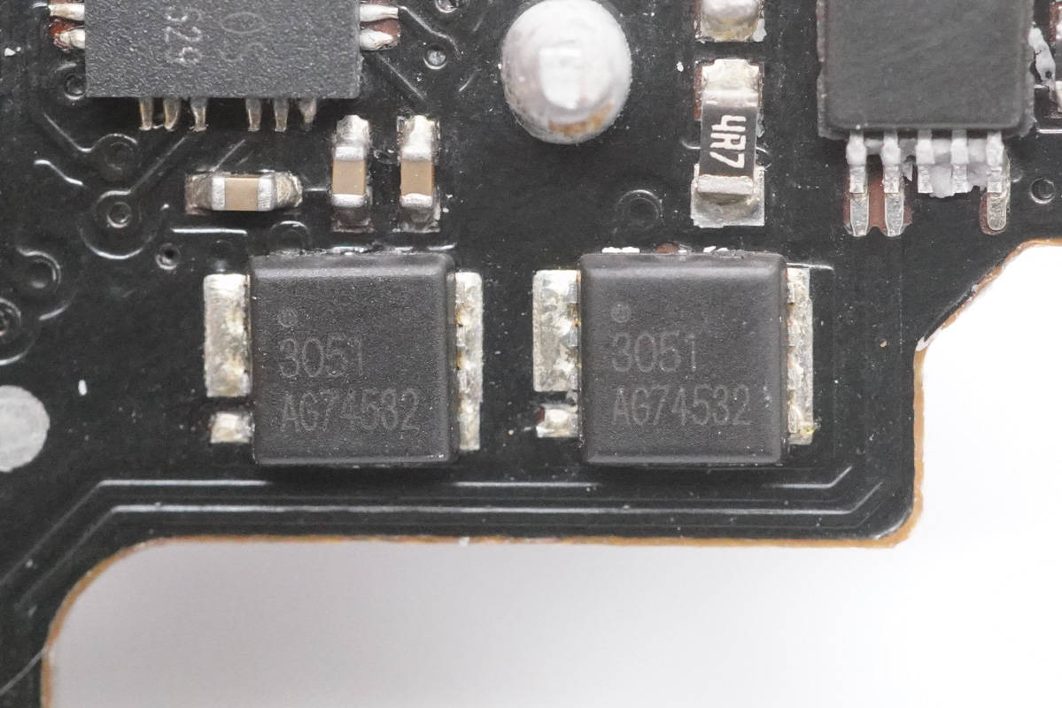

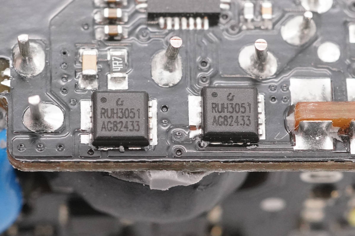

外挂两颗MOS管采用锐骏RUH3051M2,NMOS管,耐压30V,为USB-C1口输出同步整流降压。
锐骏RUH3051M2资料信息。

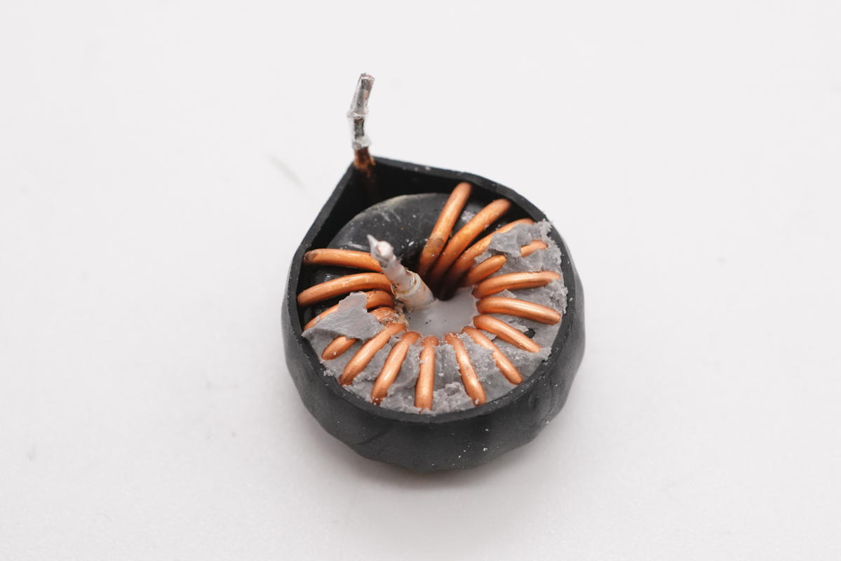

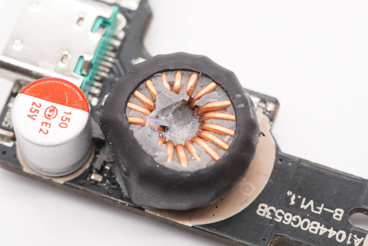

降压电感特写,外套绝缘管。
输出滤波固态电容特写,规格为25V 150μF。

另外1A1C电路主控芯片也是采用的智融SW3510。
此外同样外挂锐骏RUH3051 MOS管为1A1C接口输出同步整流降压。

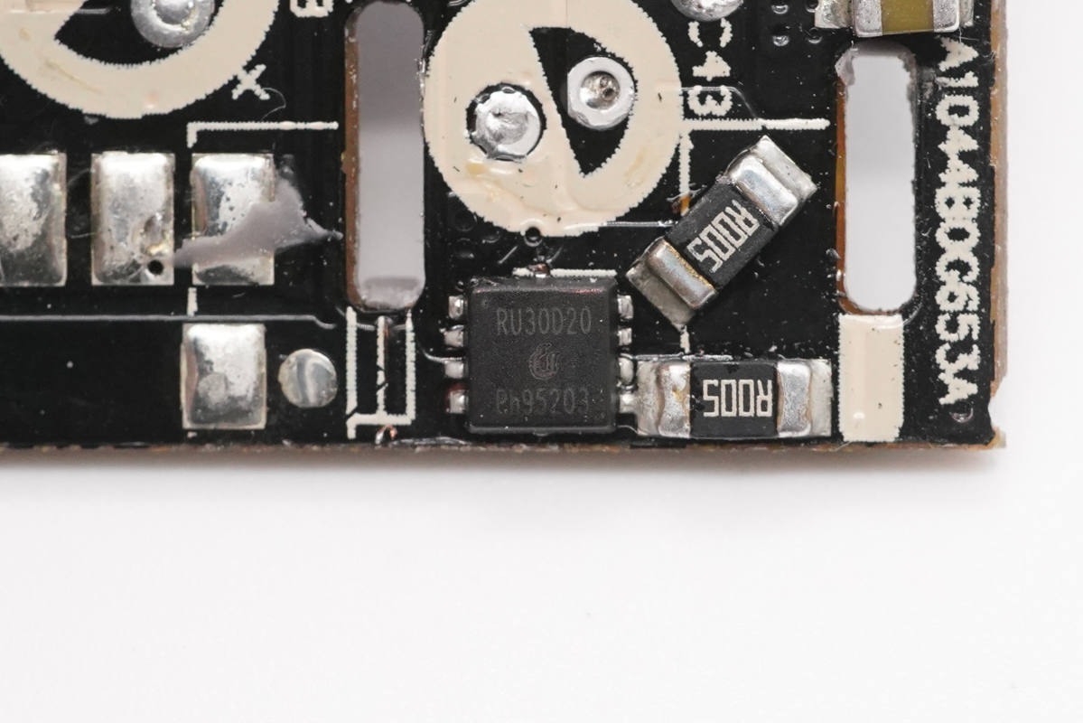

锐骏RU30D20M2双NMOS管,耐压30V,用于1A1C快充端口分配。
锐骏RU30D20M2详细资料。
USB-C2母座特写。

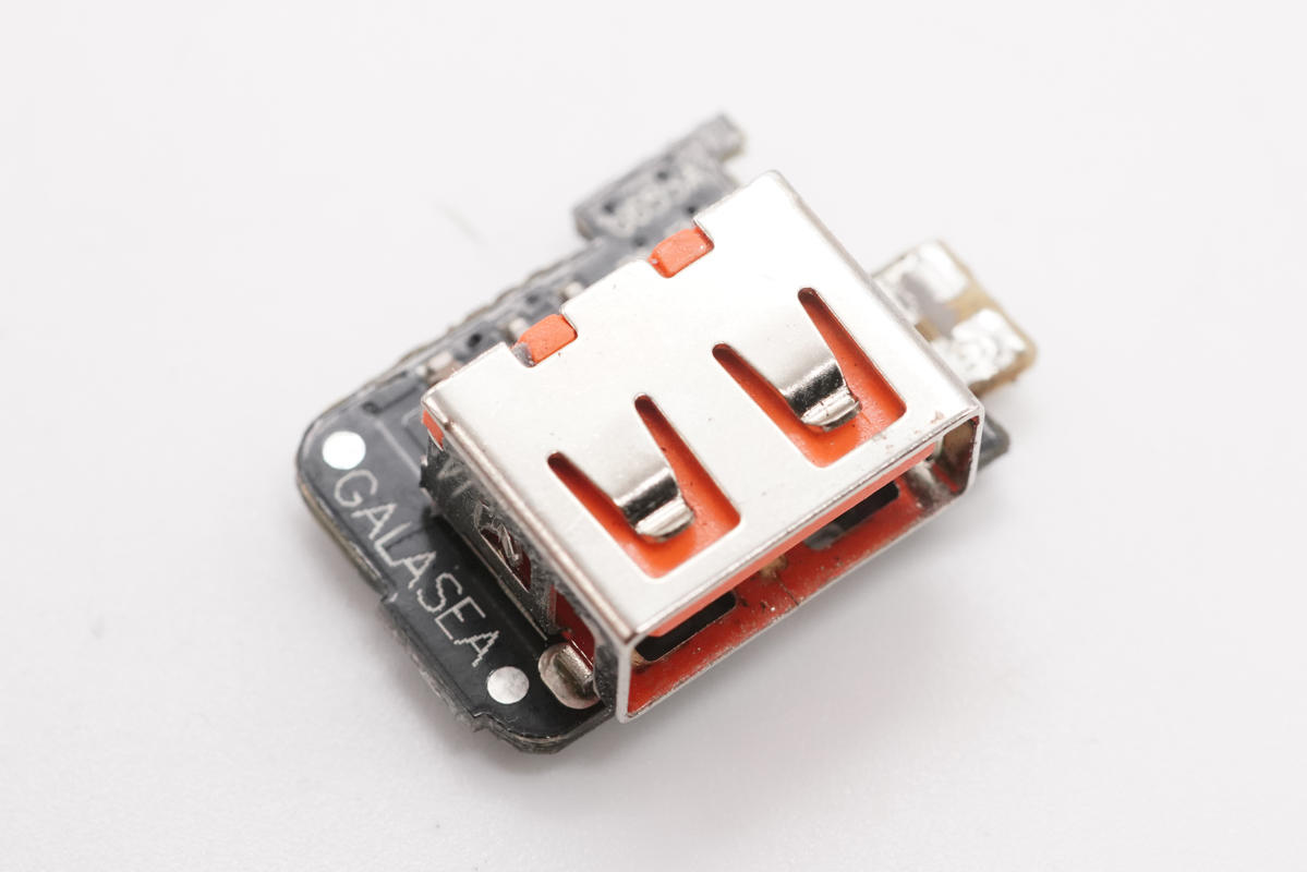

USB-A口母座特写。

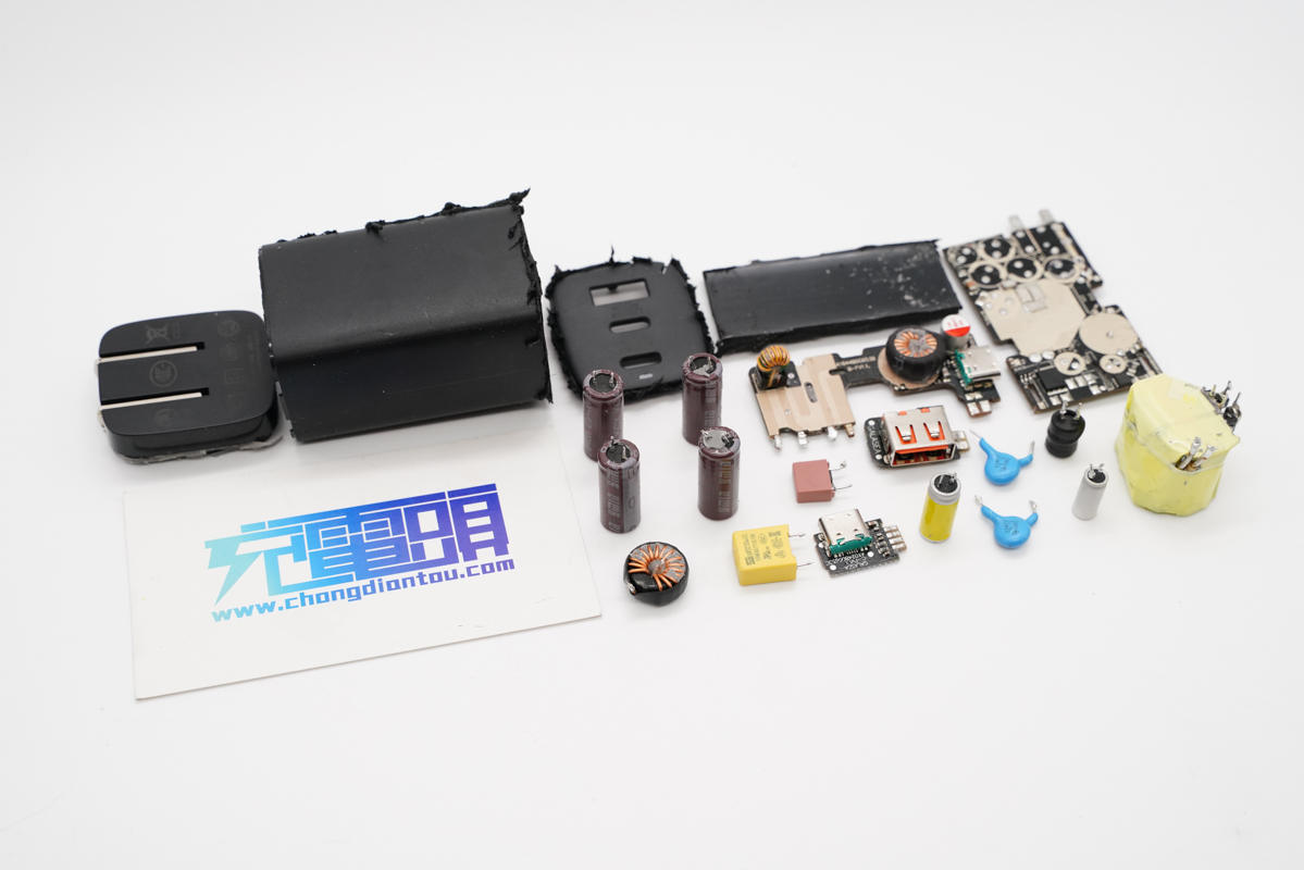

全部拆解完毕。
即刻这款65W氮化镓充电器虽采用长条柱体造型设计,不过腰身各面弧面过渡,整体看上去有些圆润,日常插拔使用体验感好。充电器支持QC、AFC、FCP、SCP、PE2.0、PD3.0、PPS多个主流快充协议,兼容性很好,另外也支持主流的45W+18W双口快充策略,满足笔记和手机快充需求。
充电头网通过拆解了解到,充电器内部灌胶以提高产品机械强度和散热性能,另外采用多块PCB小板充分利用内部空间以减小充电器体积,其中侧面小板更是横跨初次级。另外充电器采用开关电源和两路DC-DC降压输出架构。
其中开关电源由安森美NCP1342搭配纳微NV6115氮化镓功率芯片,以及MPS MP6908A搭配东微同步整流MOS组成。USB-C1以及另外1A1C两路均采用智融SW3510搭配锐骏MOS管进行二次降压和协议识别控制输出。采用永铭小体积电容进行输入输出滤波,整体方案和用料主流。
