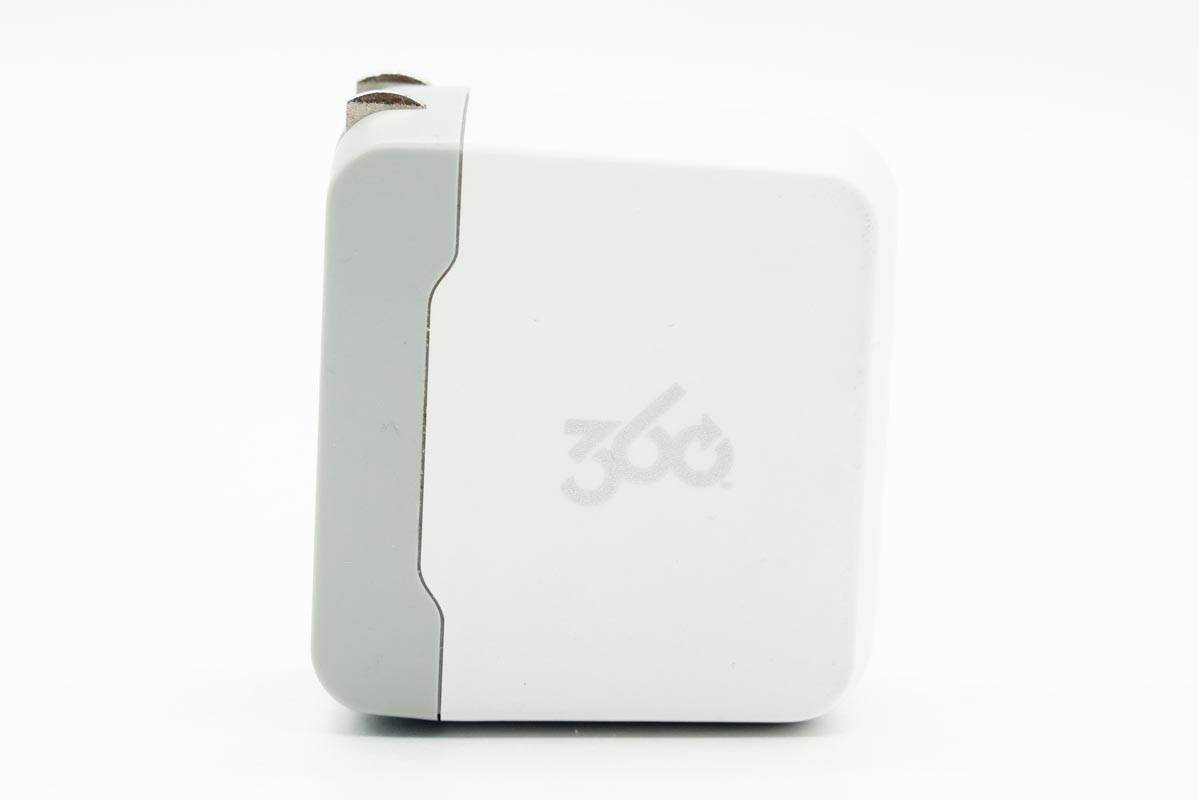

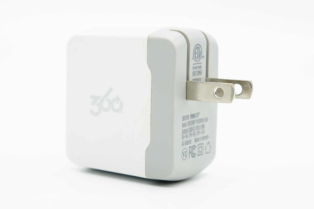

最近充电头网就拿到了一款Vivid 18W PD快充充电器,造型设计可以说是非常独特,而机身壳上的360字样让小编误以为是国内360出的充电器,但仔细对比发现logo区别还是很大的。那么这款充电器实际做工如何,拆开看看一探究竟。
一、Vivid 18W充电器外观
充电器采用梯形造型设计,上窄下宽,输入端机身壳为灰色,另一部分外壳则为白色,机身壳上印有360字样,整体设计十分有特点。

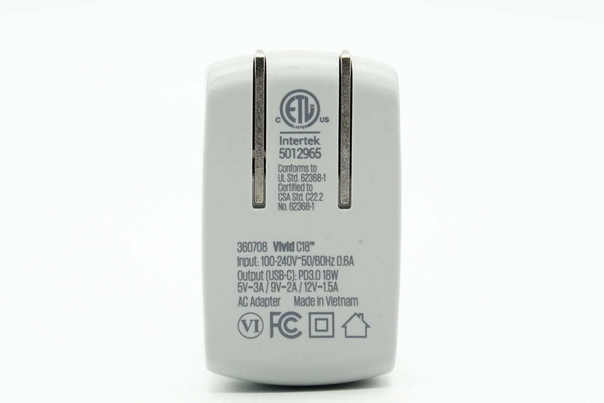

充电器输入端配备可折叠美规插脚。
输入端外壳上印有充电器参数
输入:100-240V~50/60HZ 0.6A
输出:5V3A、9V2A、12V1.5A
产品已经通过了FCC认证、ETL认证和VI级能效认证。

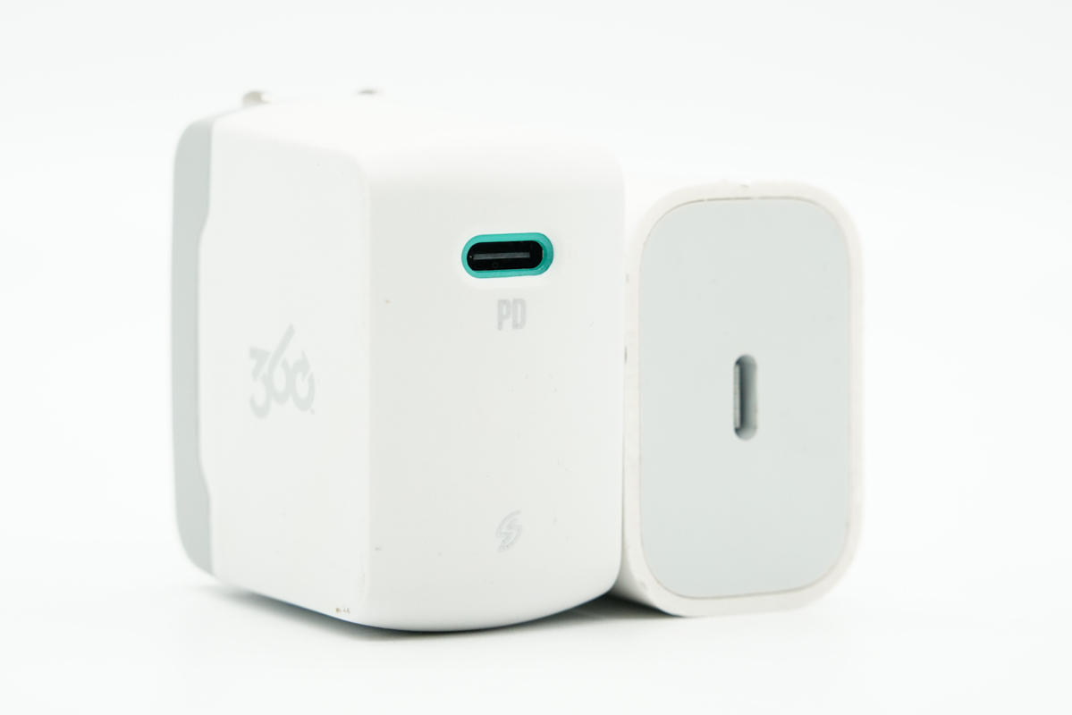

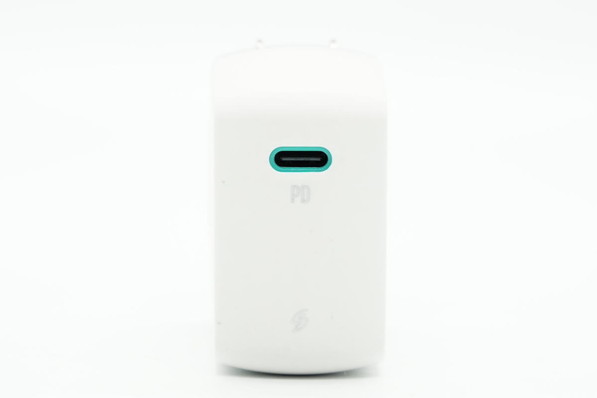

输出顶面USB-C口黑色胶芯不露铜,接口采用青绿色塑料环装饰,下方印有PD字样。

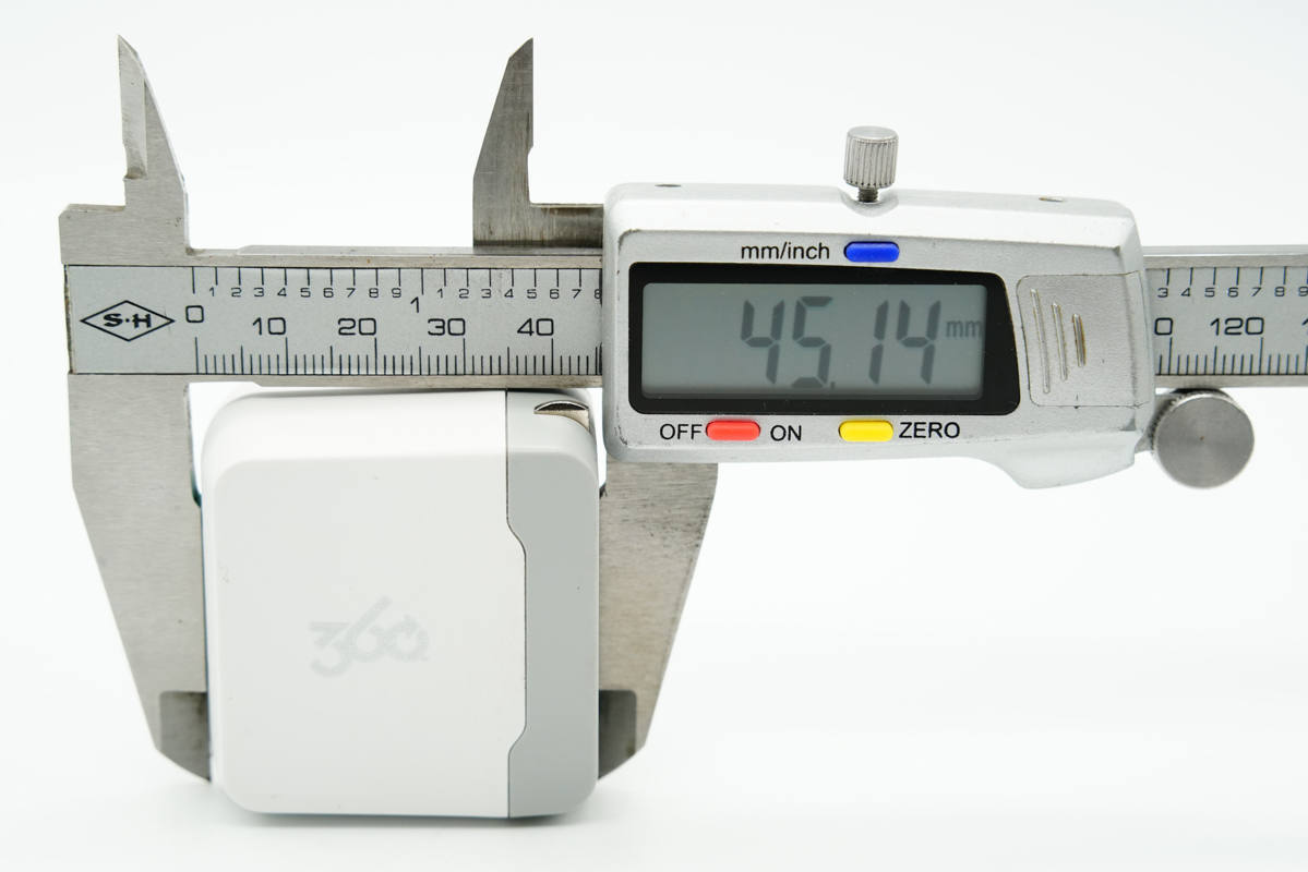

使用游标卡尺实测充电器机身高度为45.14mm。

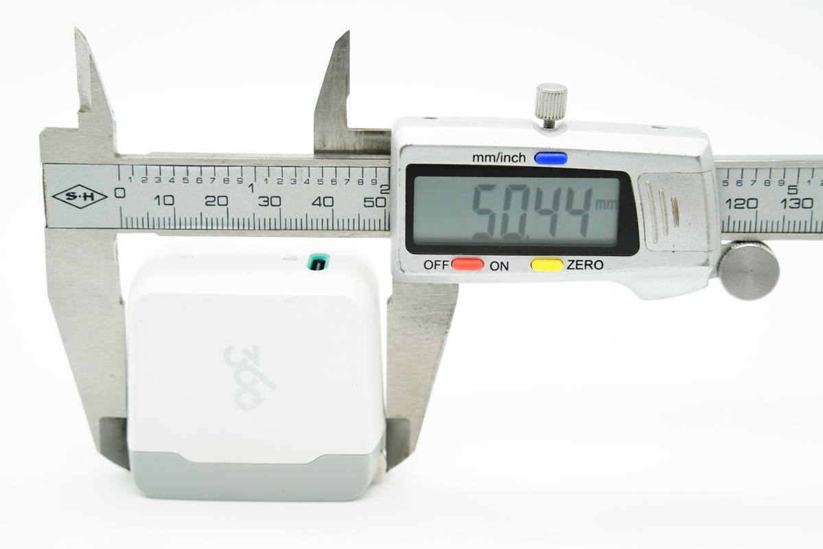

最大宽度为50.44mm。

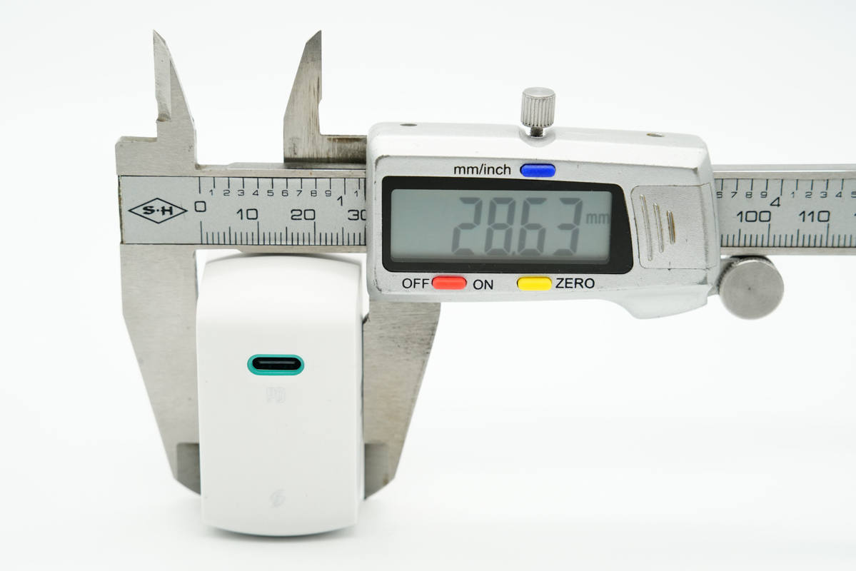

厚度为28.63mm。
和苹果20W充电器直观对比,体积要大一些。

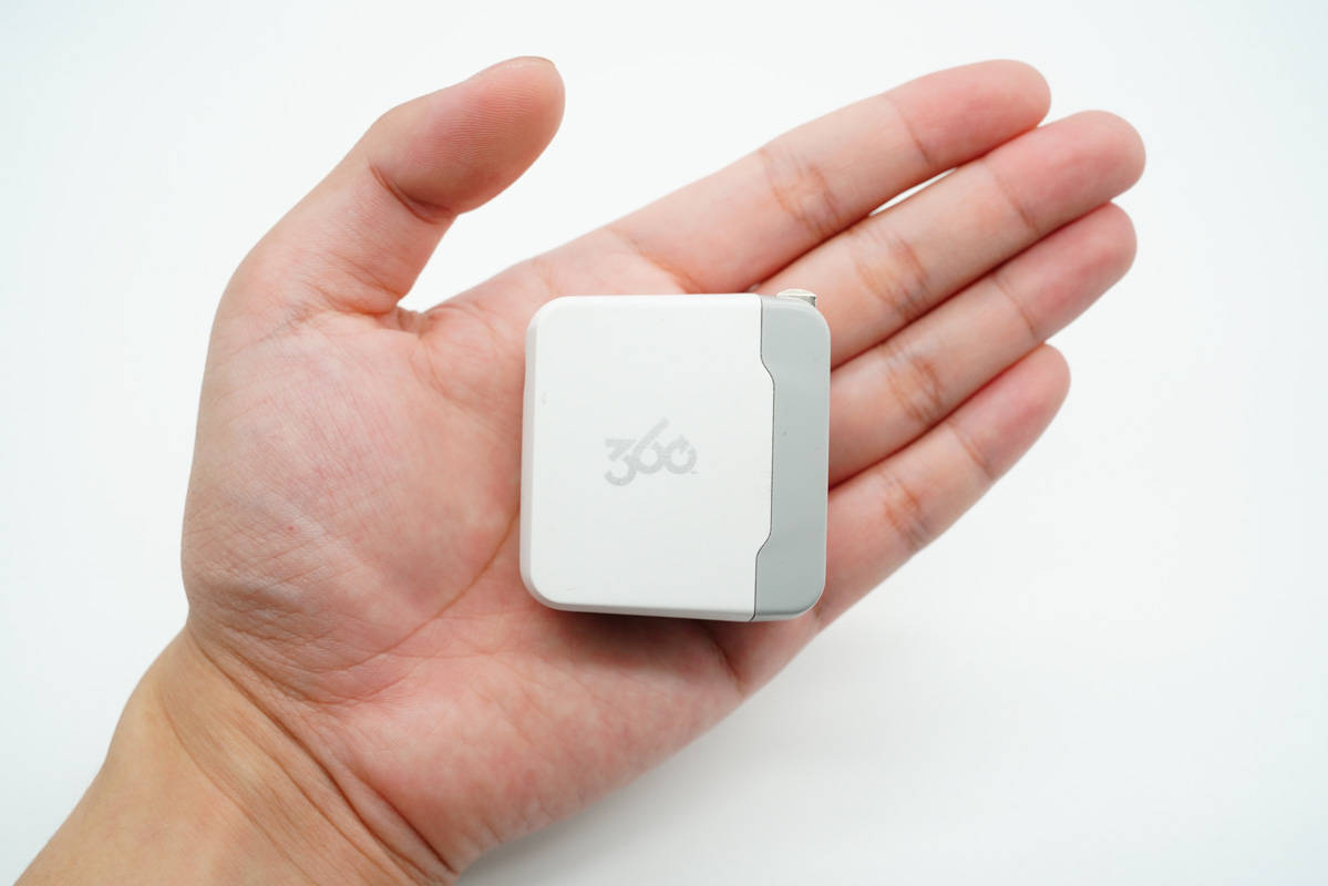

充电器拿在手上的直观感受。

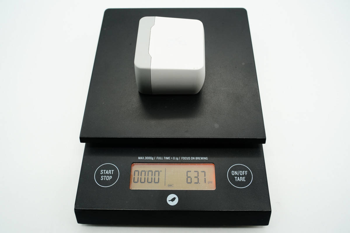

净重约为64g。

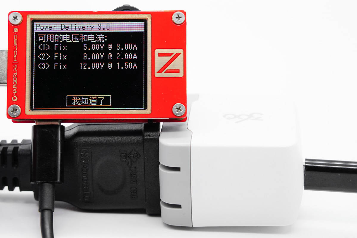

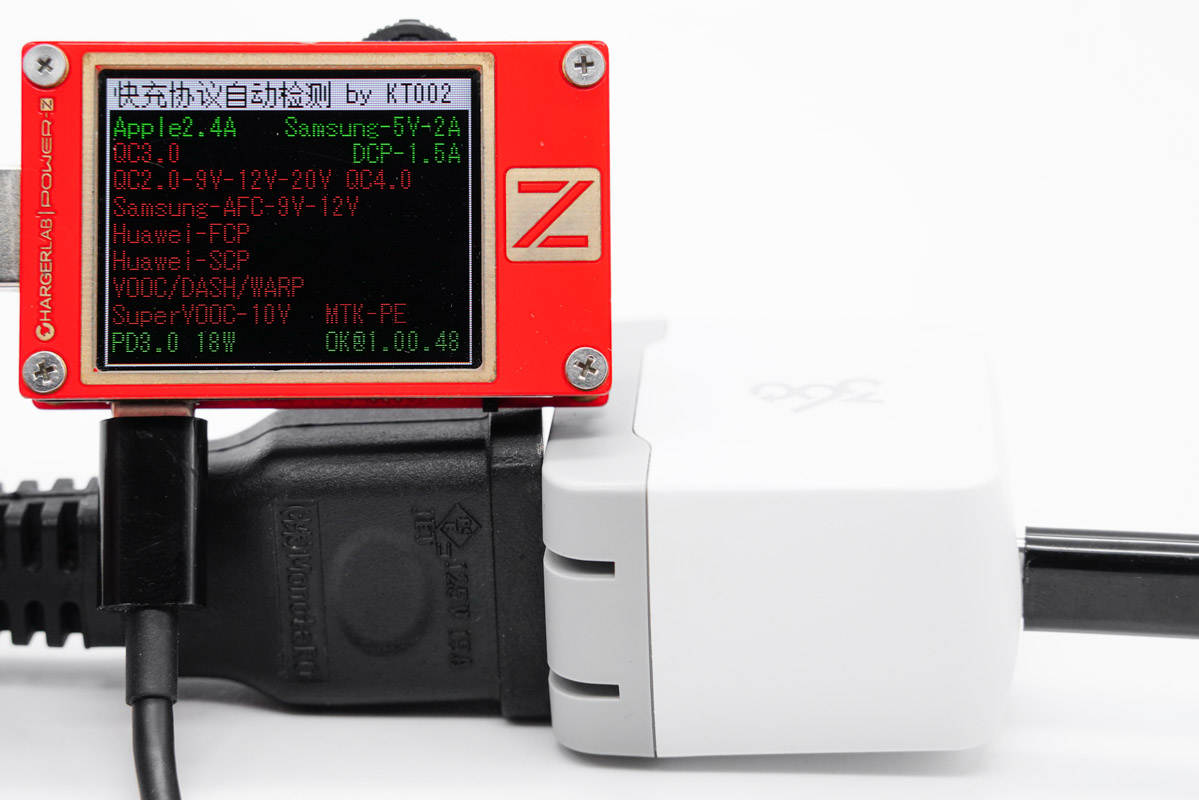

使用ChargerLAB POWER-Z KT002测得USB-C口支持Apple 2.4A、Samsung 5V2A、DCP协议,以及PD3.0快充协议。
此外PDO报文显示C口还具备5V3A、9V2A、12V1.5A三组固定电压档位。

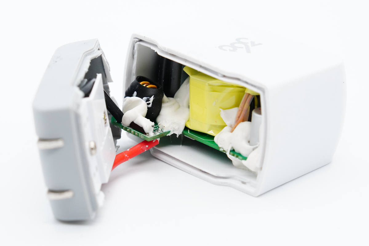

将输入端外壳拆开,导线、电感、变压器等打胶处理,绝缘加固。

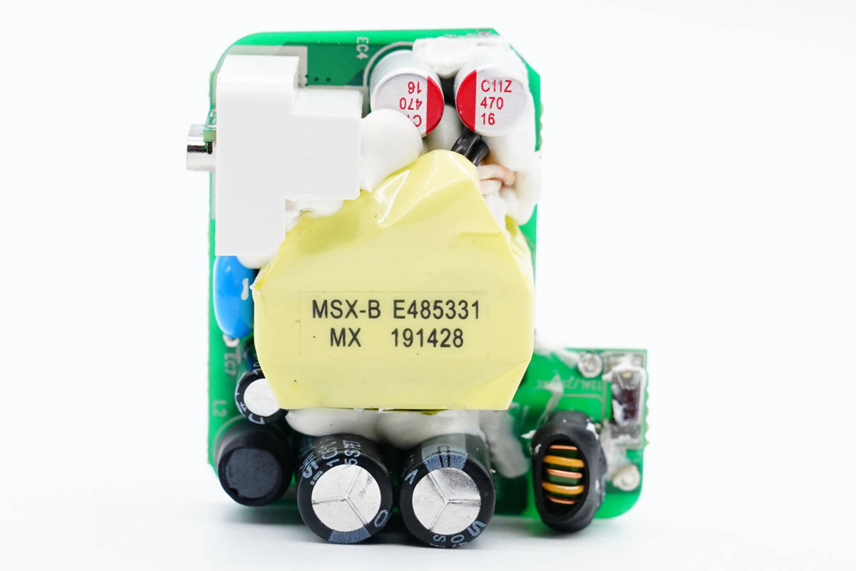

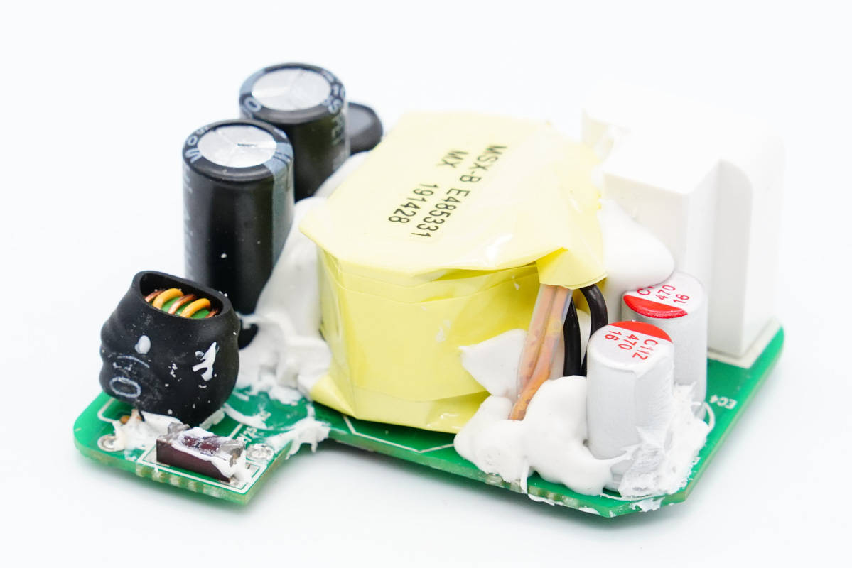

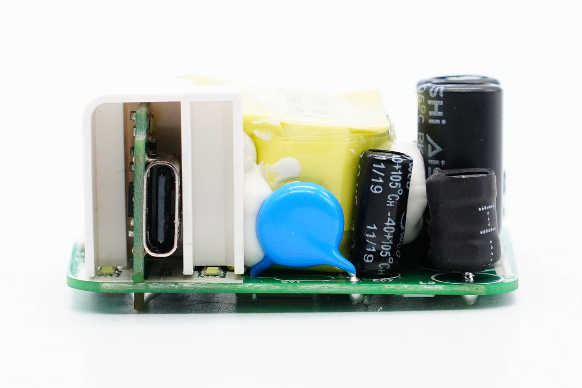

PCB板正面一览,变压器以及输入输出滤波电容均打胶加固,输出端USB母座外套塑料壳。

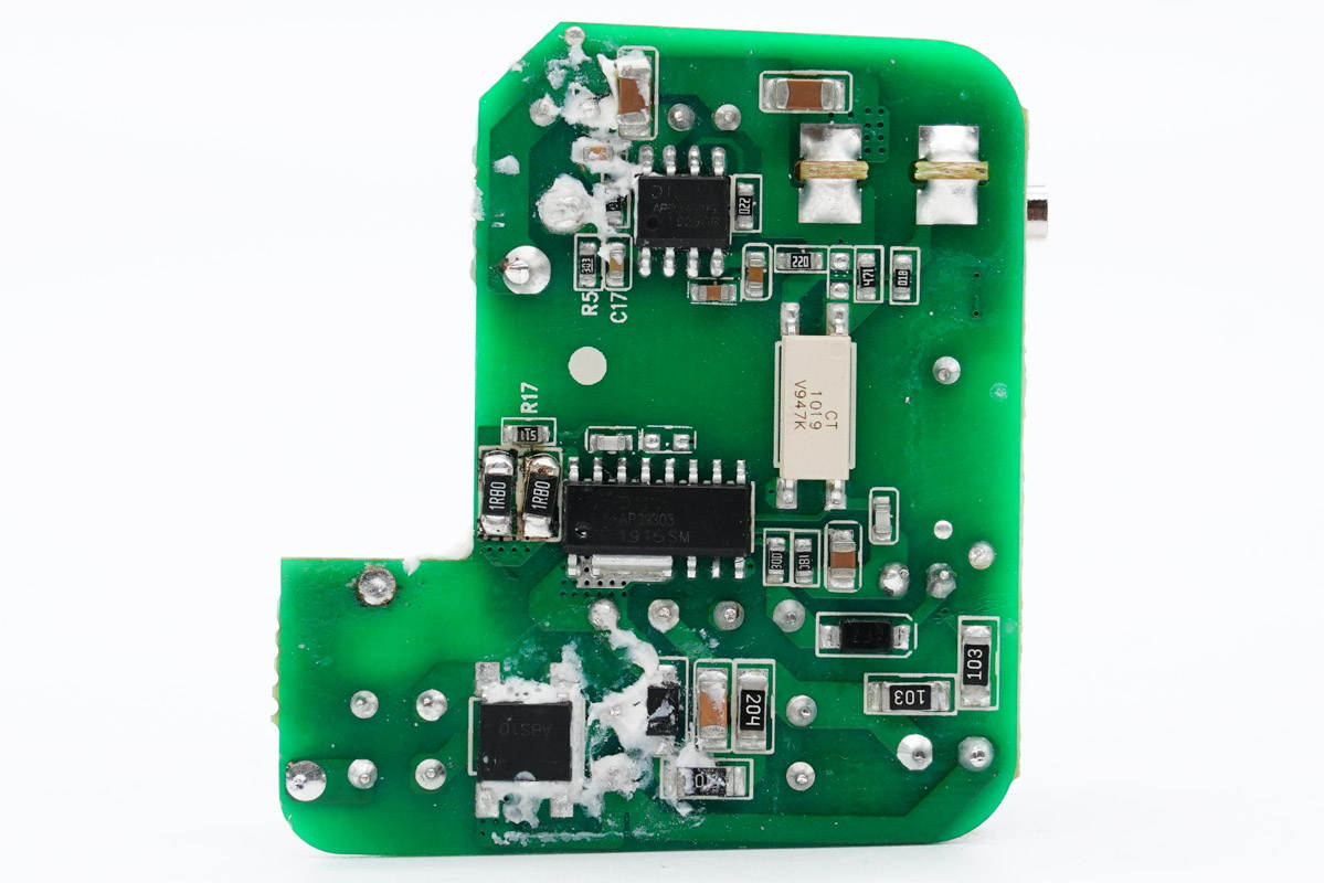

PCB板背面设有整流桥、主控芯片、光耦和同步整流芯片,初次级分界明显,方案高度集成,电路十分精简。

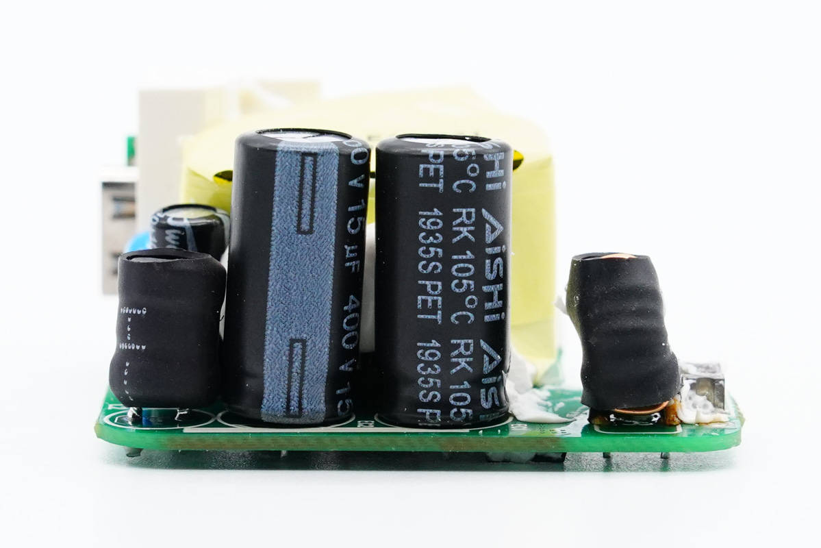

输入端元器件基本设在主板一侧,从右到左依次是保险丝、共模电感、两颗高压滤波电解电容、工字电感和主控芯片供电电容。

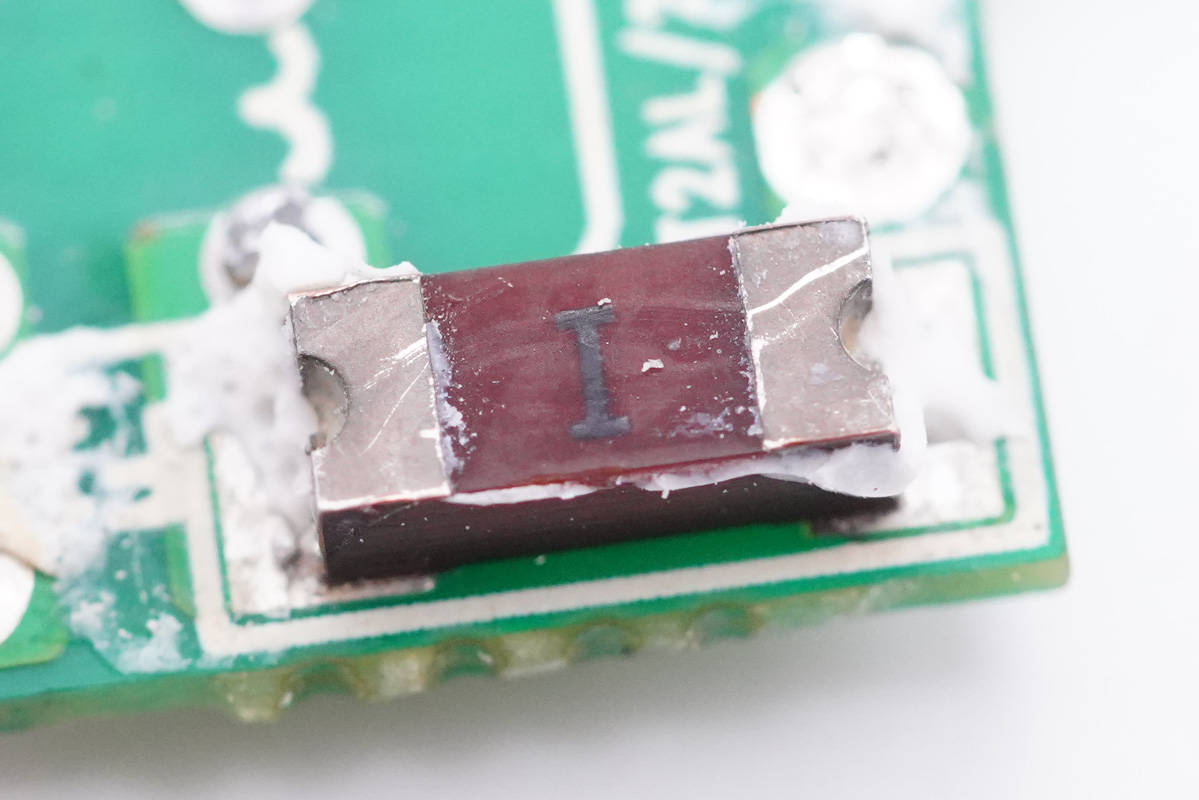

贴片保险丝特写。

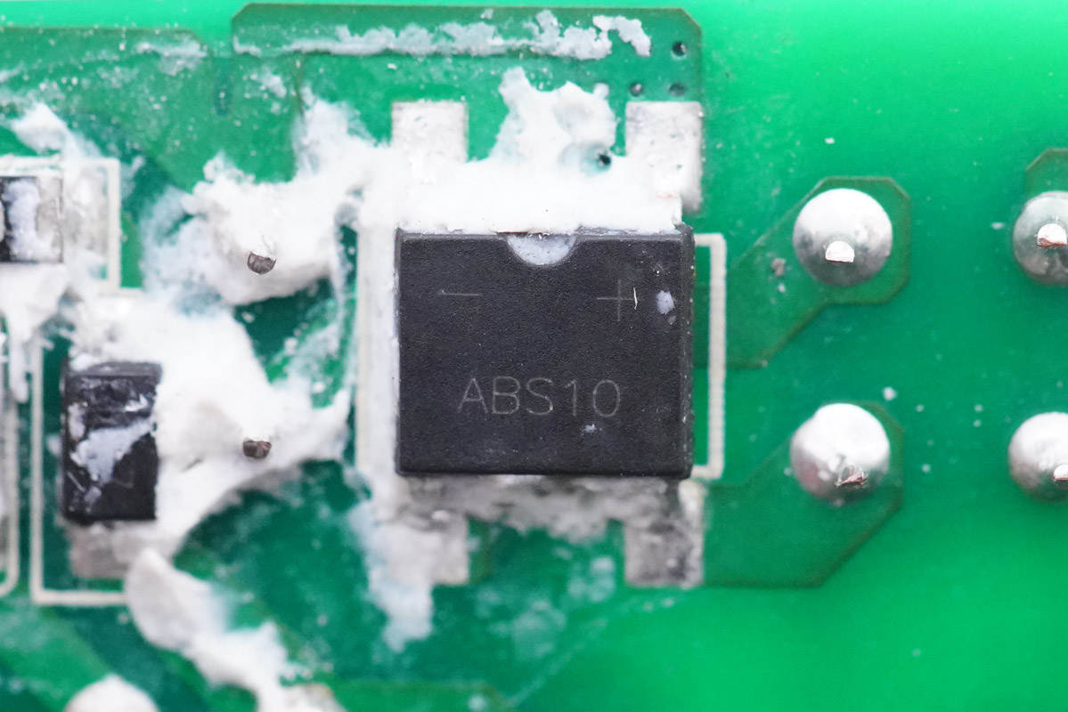

ABS10整流桥特写。

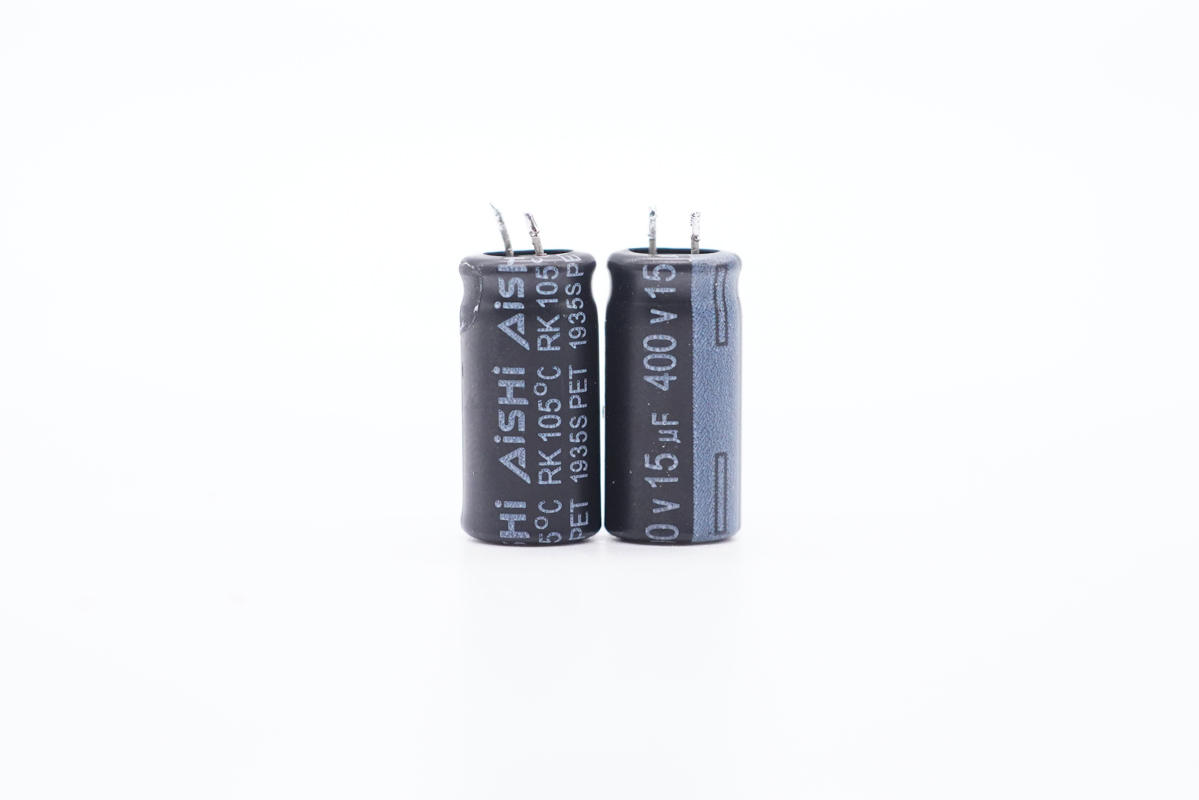

两颗电解电容来自艾华,规格均为400V 15μF。

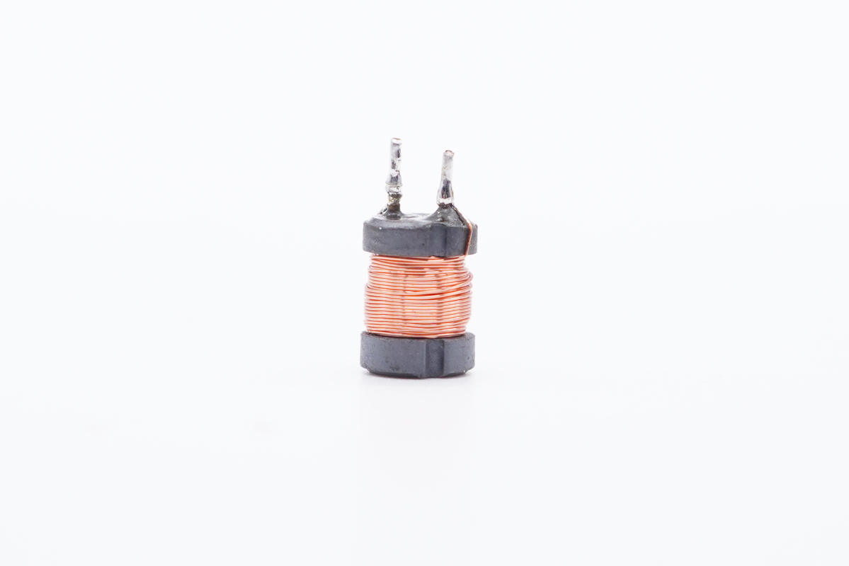

工字电感特写。

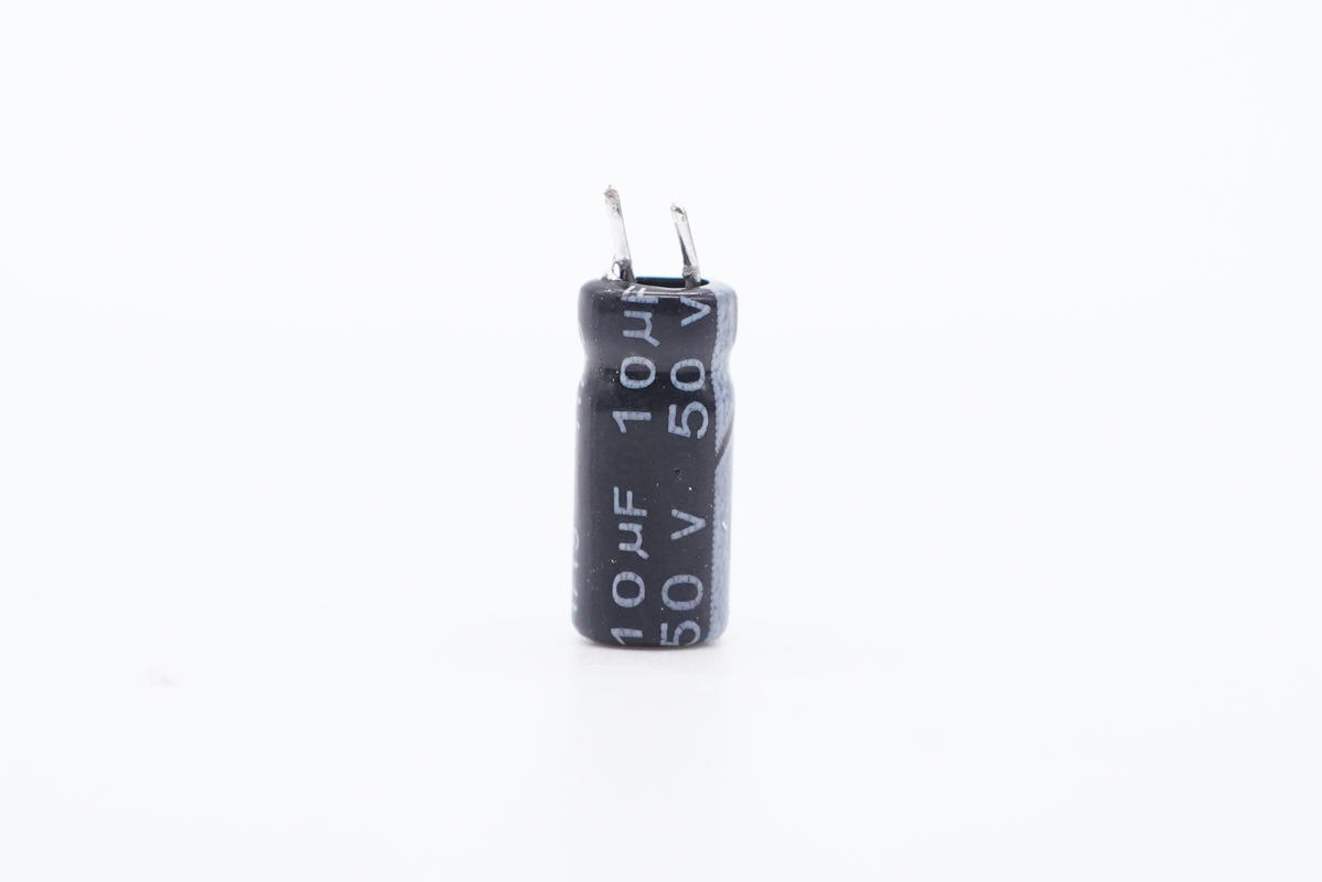

主控芯片供电电容规格为50V 10μF。

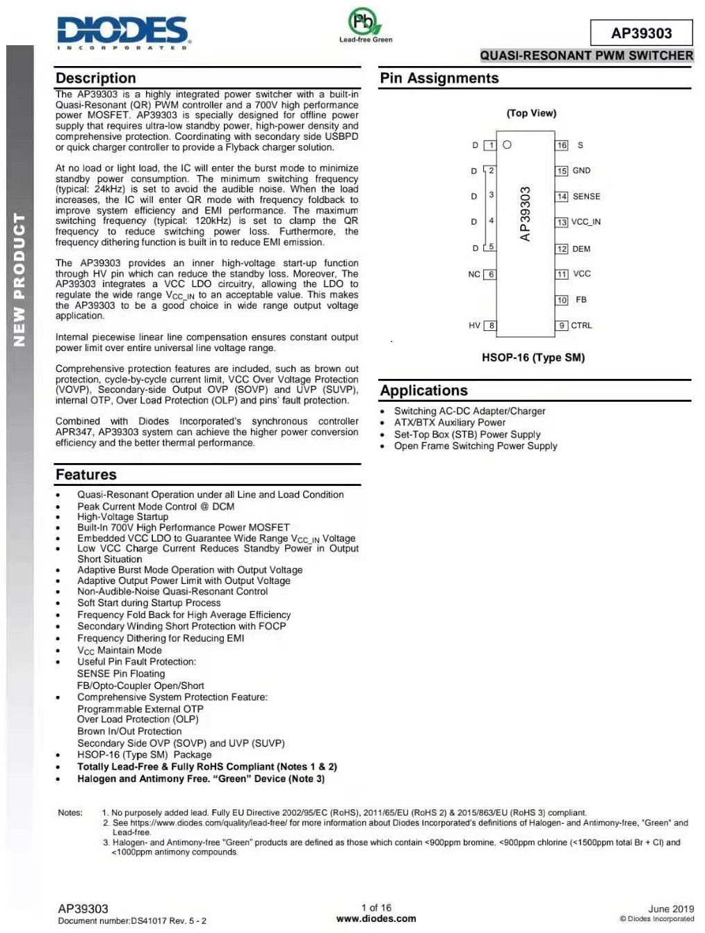

充电器主控芯片采用达迩AP39303。
达迩AP39303资料信息。
主板中间放置变压器,右侧是两颗固态电容。

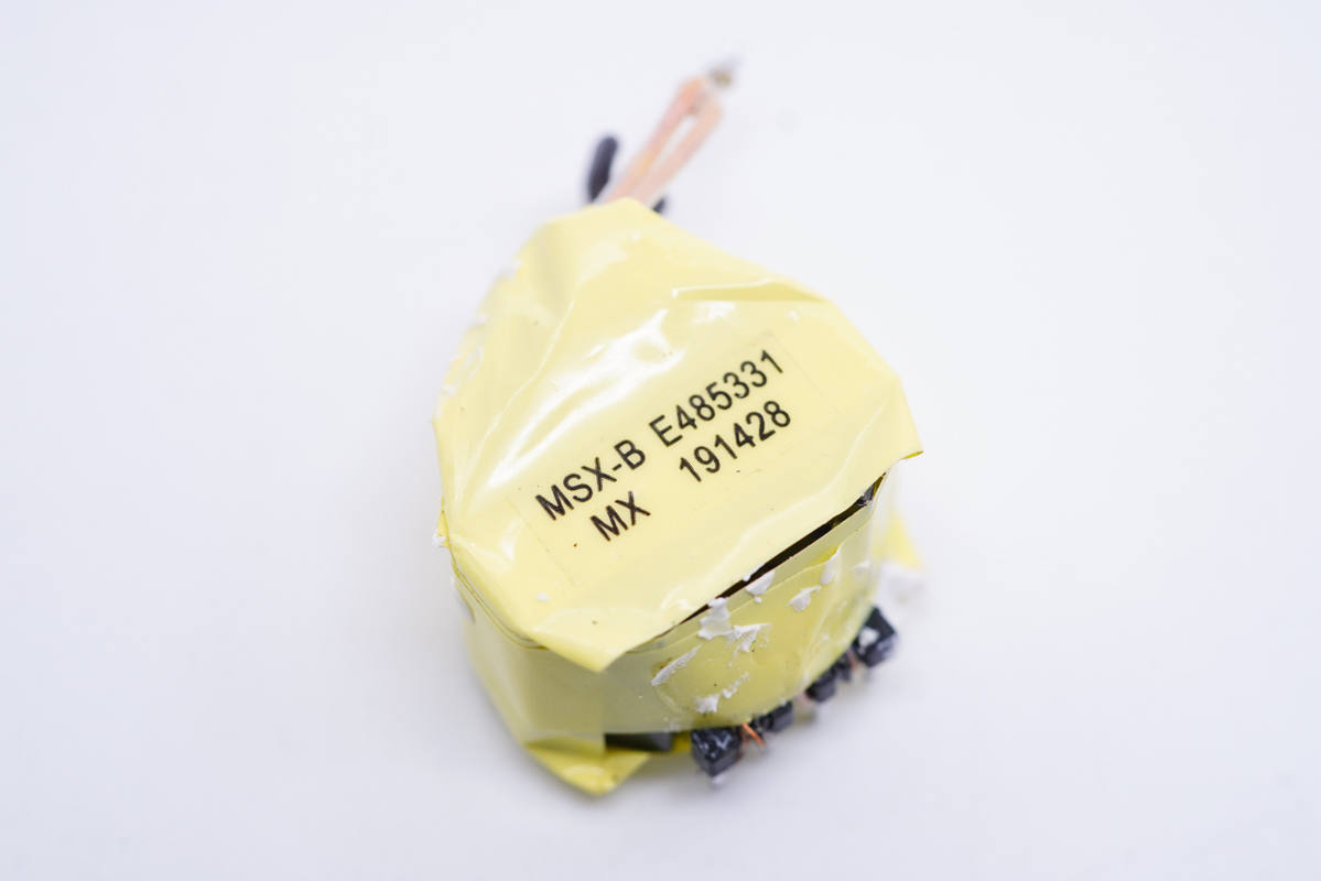

变压器特写,顶部贴有信息标签。

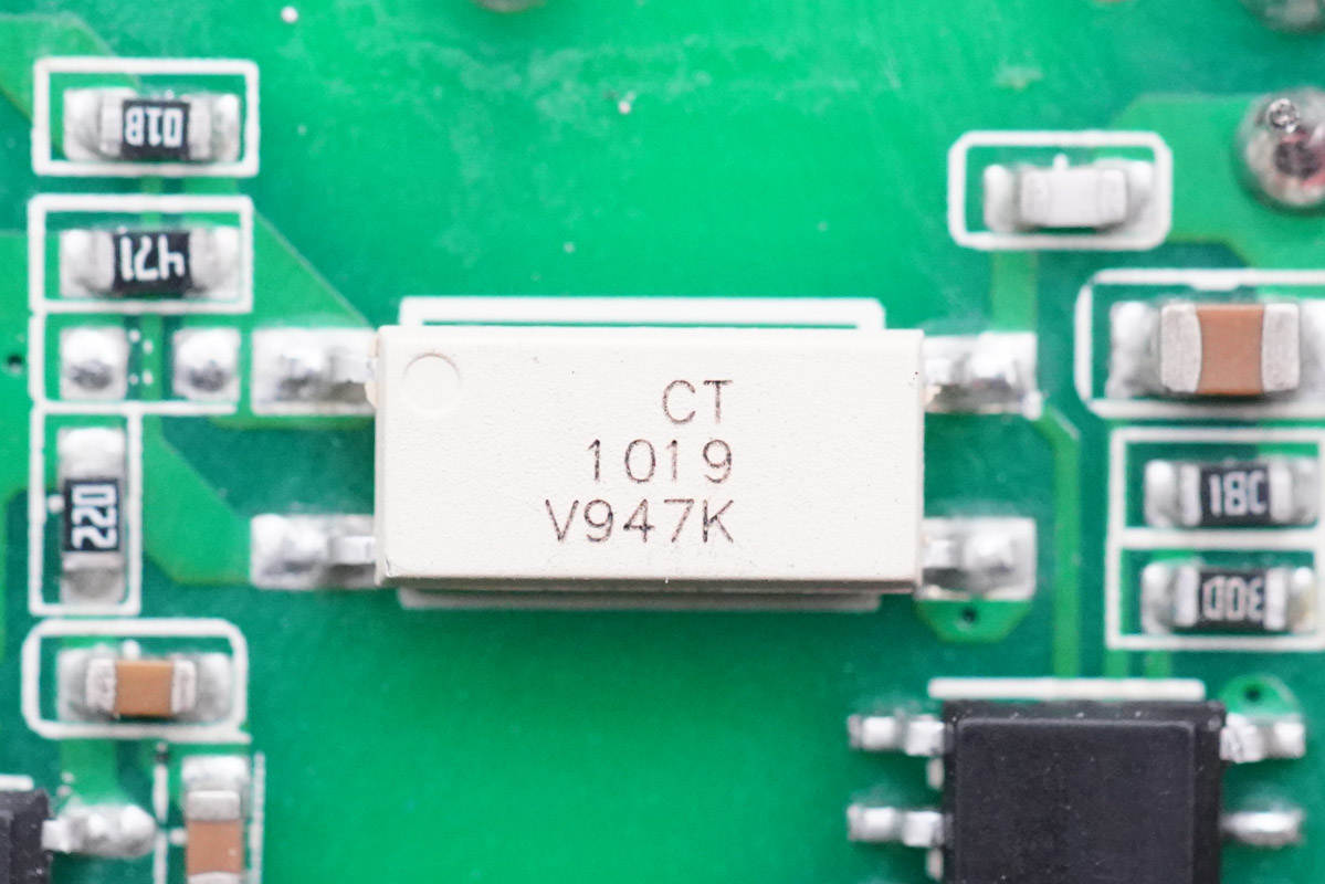

CT 1019光耦,横跨在初次级之间,用于初级次级通信,反馈输出电压。
输出抗干扰Y电容。

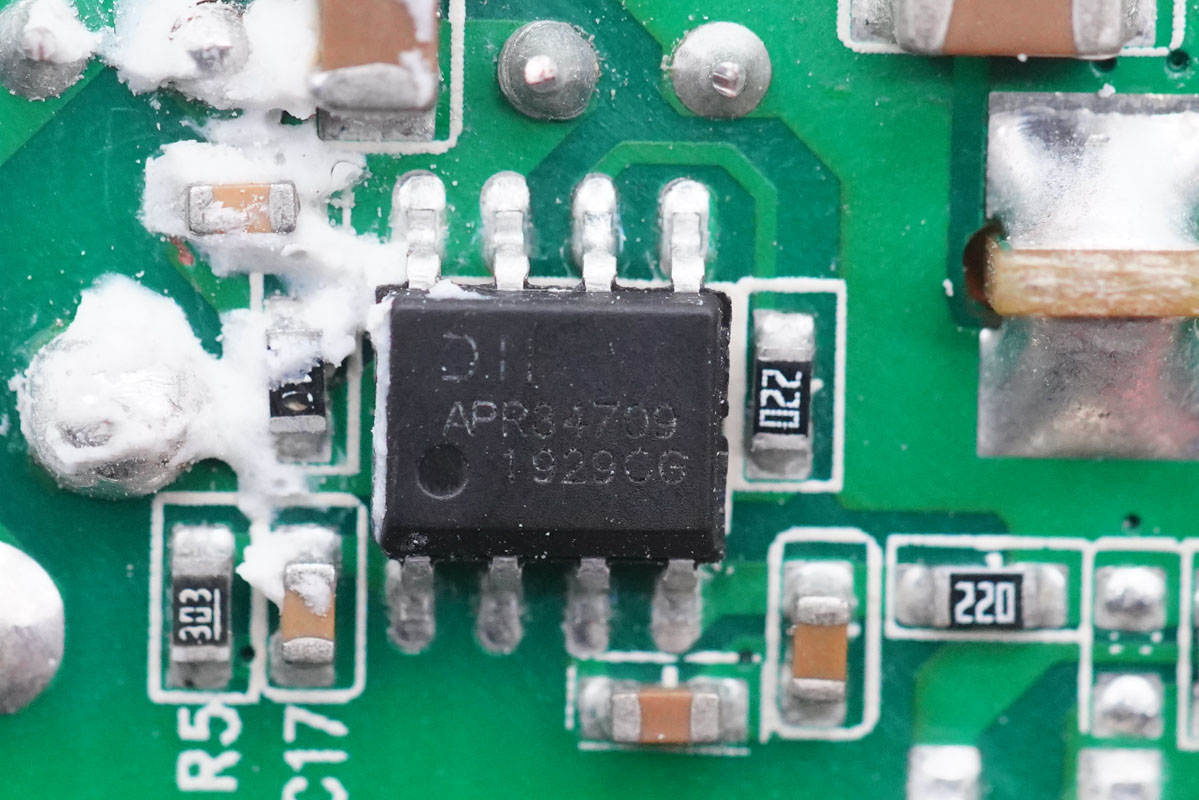

次级同步整流芯片采用达迩APR34709。

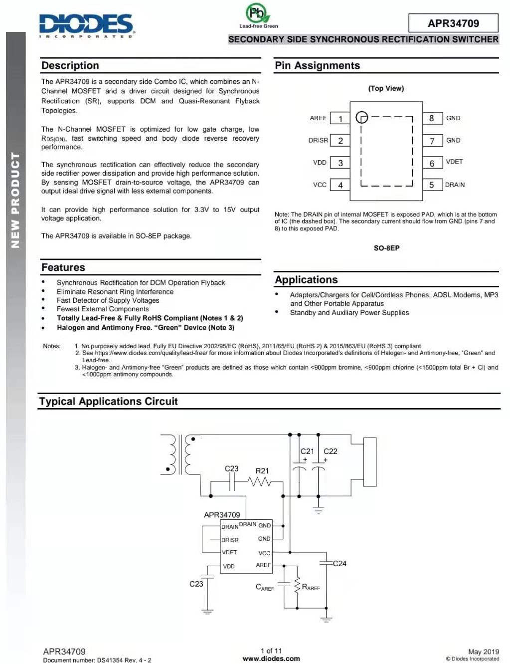

达迩APR34709资料信息。

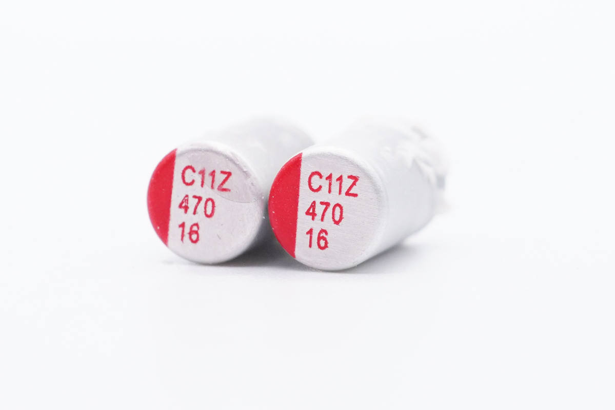

两颗输出滤波固态电容特写,规格均为16V 470μF。
输出端一览,主板上设有LED指示灯,USB母座使用协议小板垂直焊接,并外套塑料壳加固和隔离,同时也是防LED灯串光。

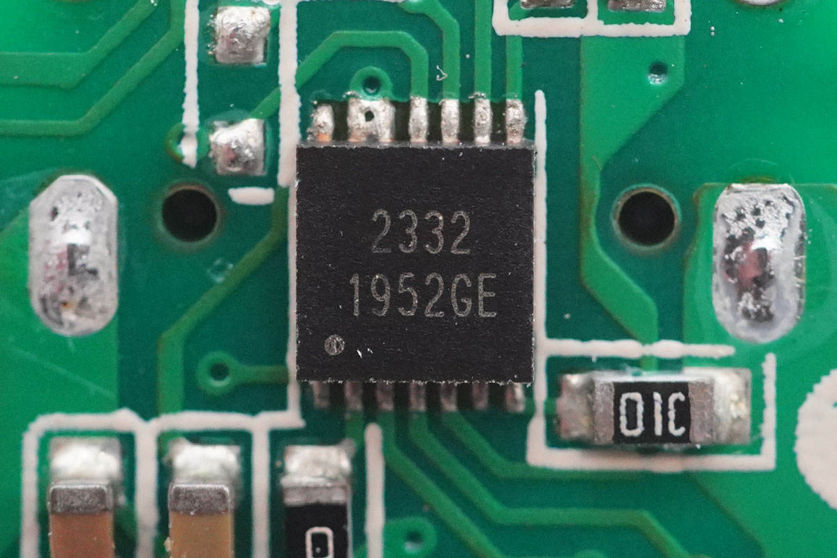

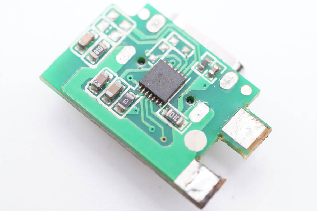

背面设有协议芯片。

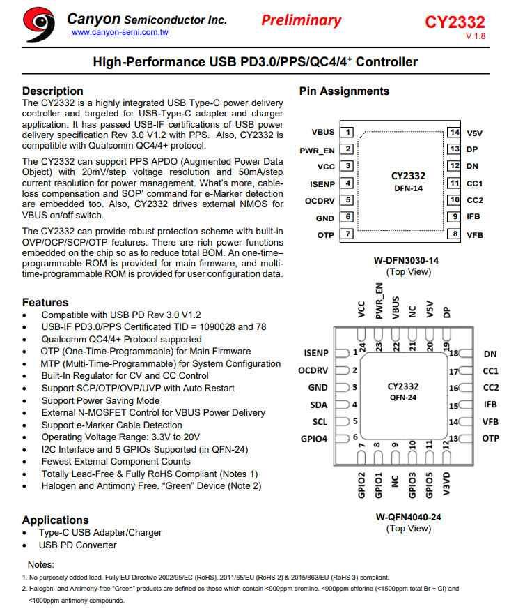

协议芯片采用耕源CY2332,有适用于一般应用的小封装DFN-14 及适用于多口应用的QFN-24 (含I2C 通讯功能)封装。CY2332基于解码器的MCU,通过I2C功能连接其他有I2C功能的产品, 以达成智能分配功率的效果, 而无需再外挂单芯片机处理。
耕源CY2332资料信息。

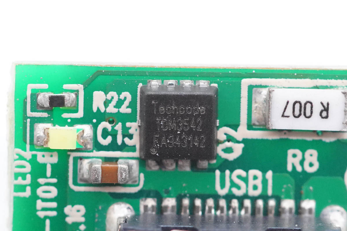

输出VBUS开关管采用泰德TDM3542。

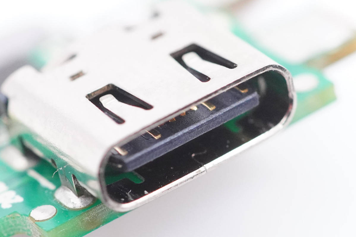

USB-C母座特写,过孔焊接。
