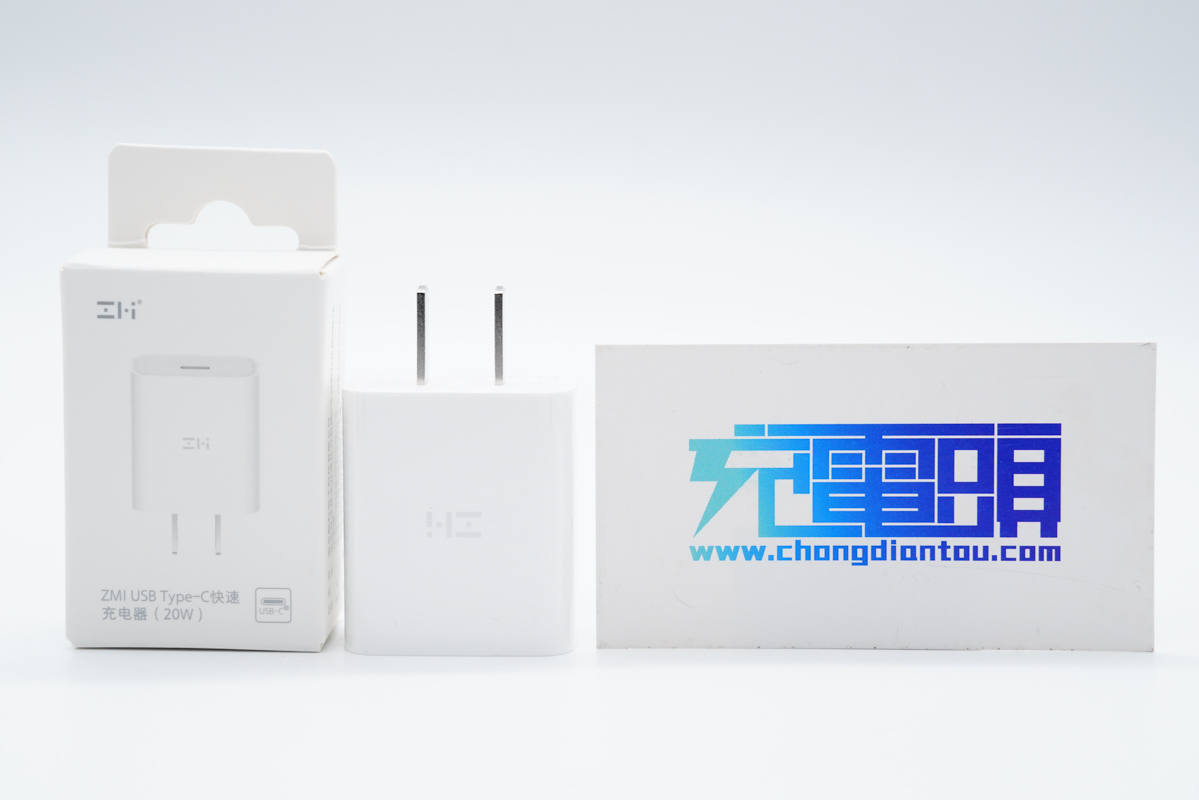

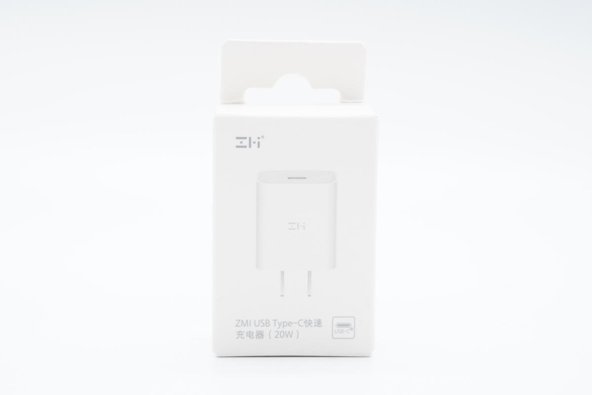

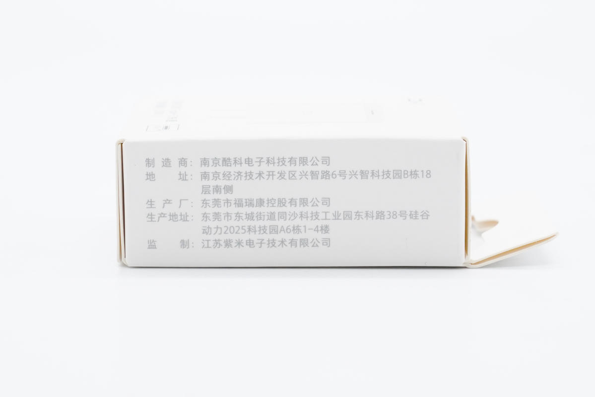

包装盒顶部带有挂钩设计,正面印有ZMI品牌、充电器外观图和名称、USB-C接口标识。
背面印有服务电话,此外贴有生产厂信息标签。

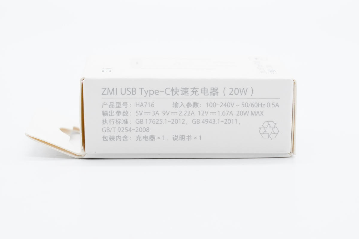

侧面印有充电器参数信息。
制造商:南京酷科电子科技有限公司
生产厂:东莞市福瑞康控股有限公司
监制:江苏紫米电子技术有限公司
充电头网了解到,由福瑞康生产的产品还有小米65W氮化镓快充充电器、小米65W USB PD快充充电器AD651、小米18W PD快充充电器、紫米65W USB PD快充六位延长线插线板CXP01等。
包装内含充电器和使用说明书。

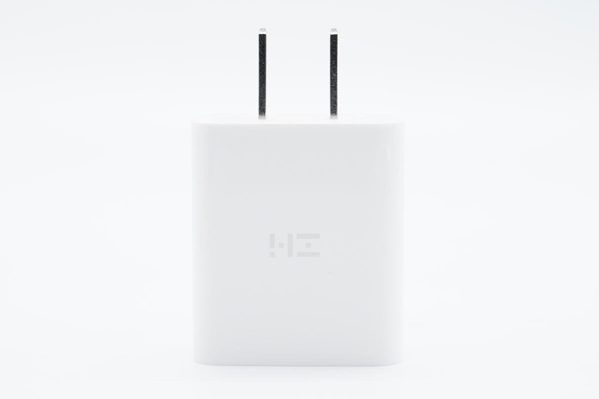

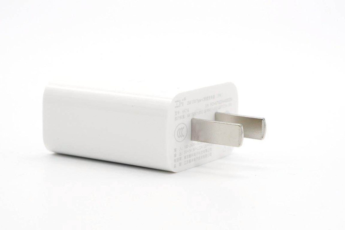

这款充电器腰身钢琴烤漆处理,输入输出端为切面,且外壳哑光处理,机身正面中心印有ZMI品牌logo。

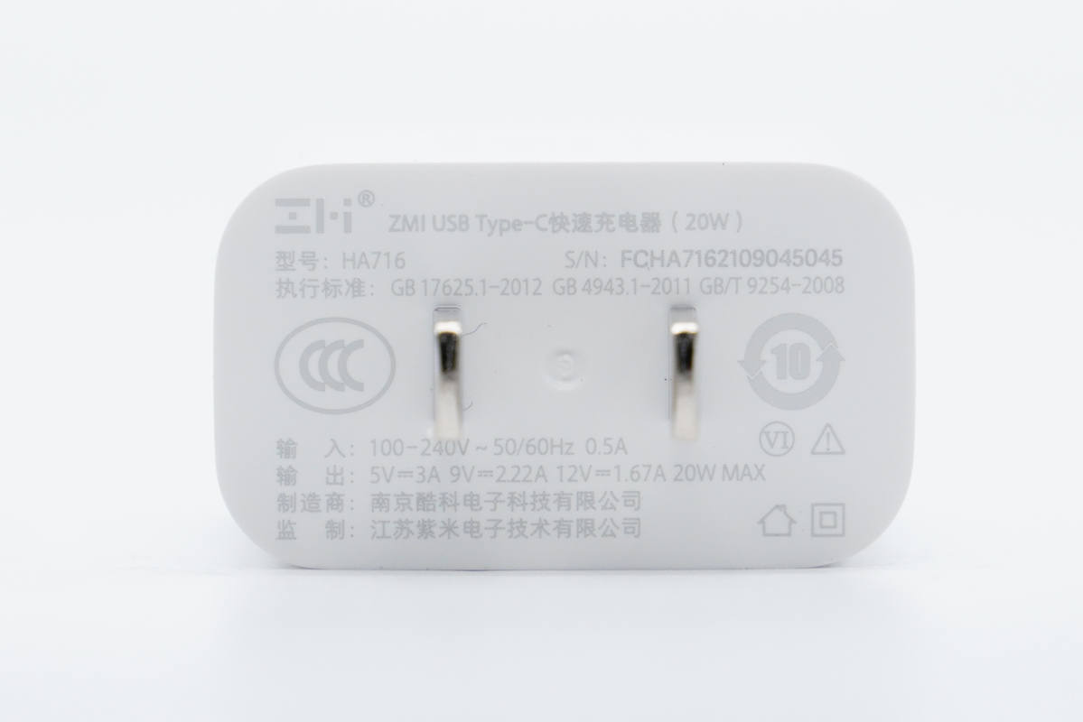

输入端外壳上标注有充电器参数
型号:HA716
输入:100-240V~50/60HZ 0.5A
输出:5V3A、9V2.22A、12V1.67A,20W Max
制造商:南京酷科电子科技有限公司
监制:江苏紫米电子技术有限公司
产品已经通过了3C认证和VI级能效认证。
输入端配备固定式国标插脚。

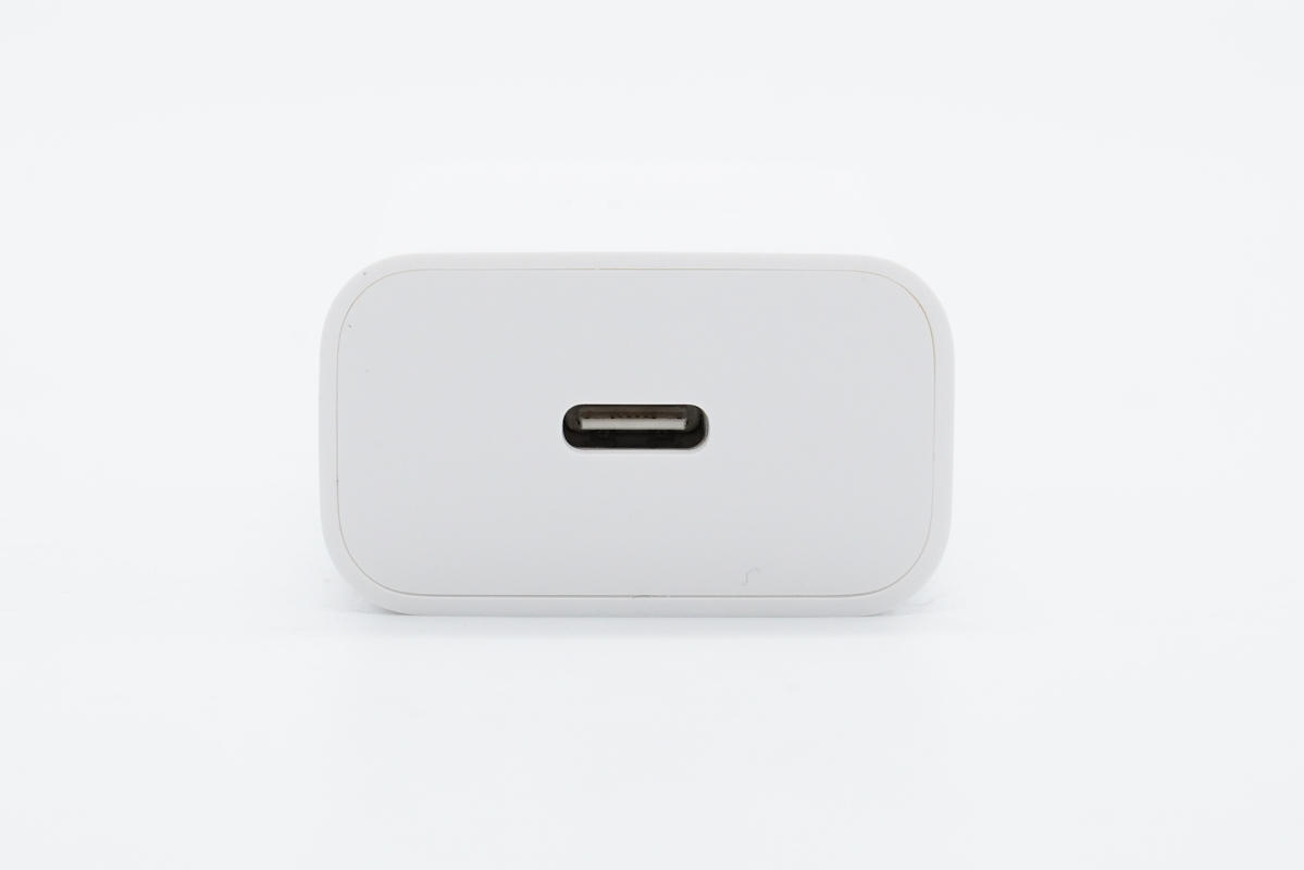

顶面USB-C口居中设计,白色胶芯。

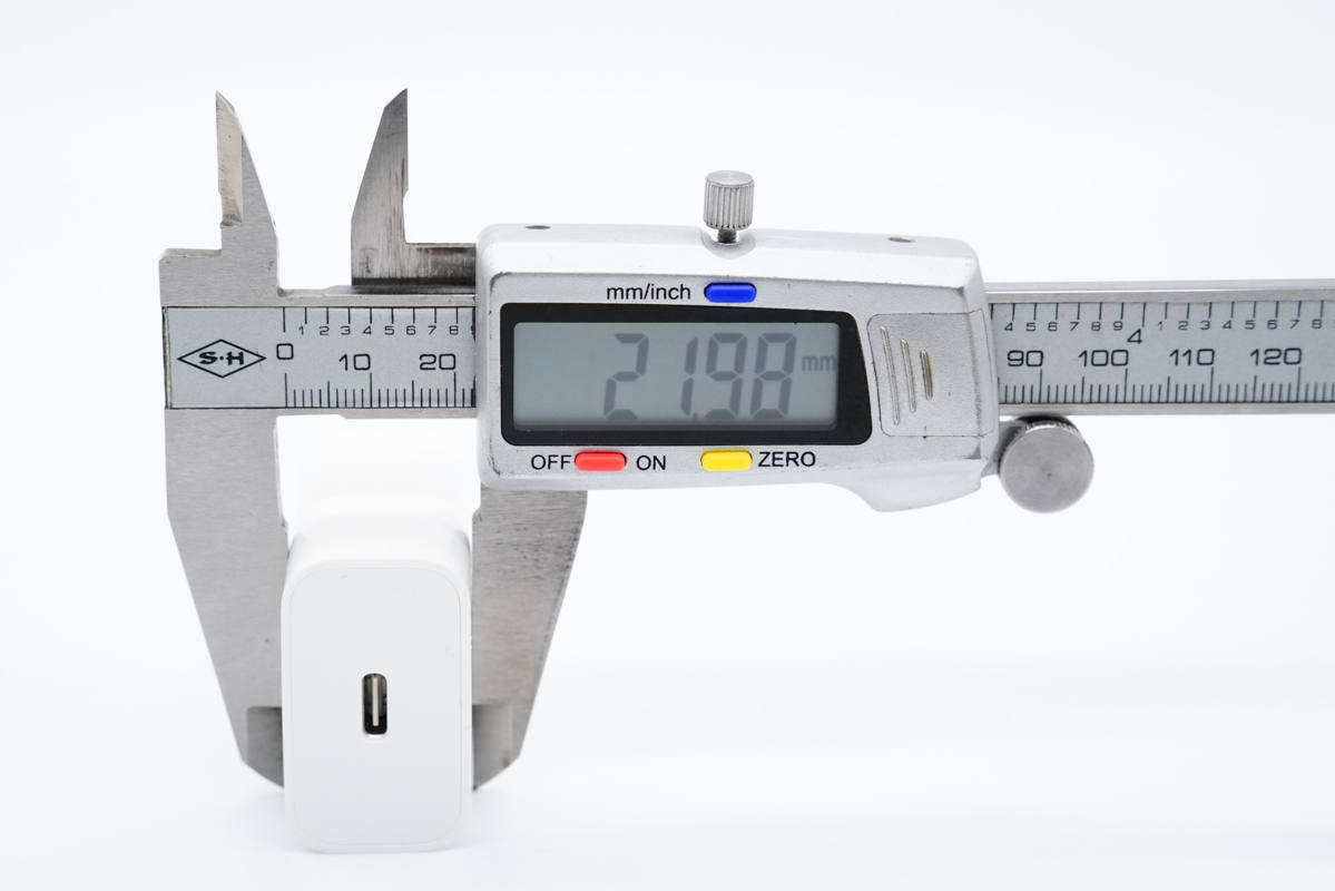

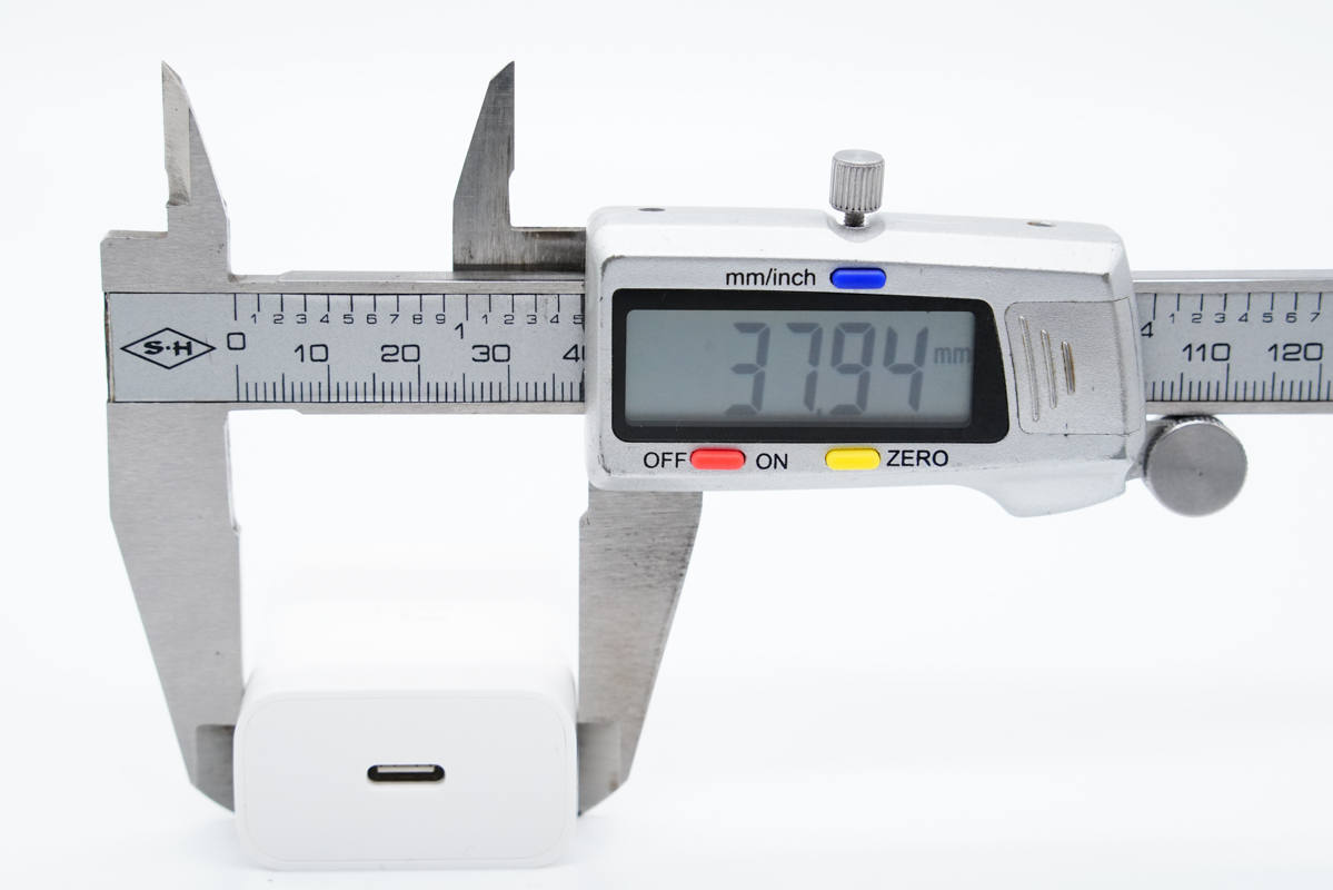

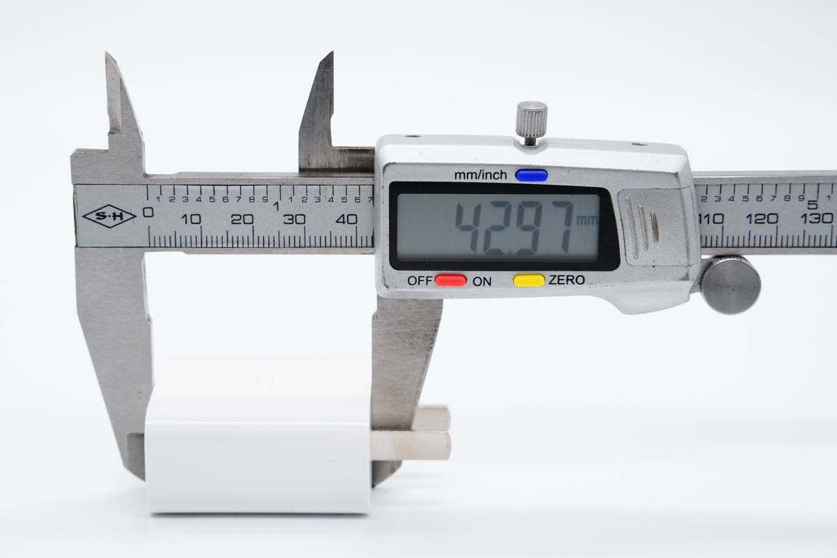

使用游标卡尺实测充电器机身长度为42.97mm。
宽度为37.94mm。
厚度为21.98mm。

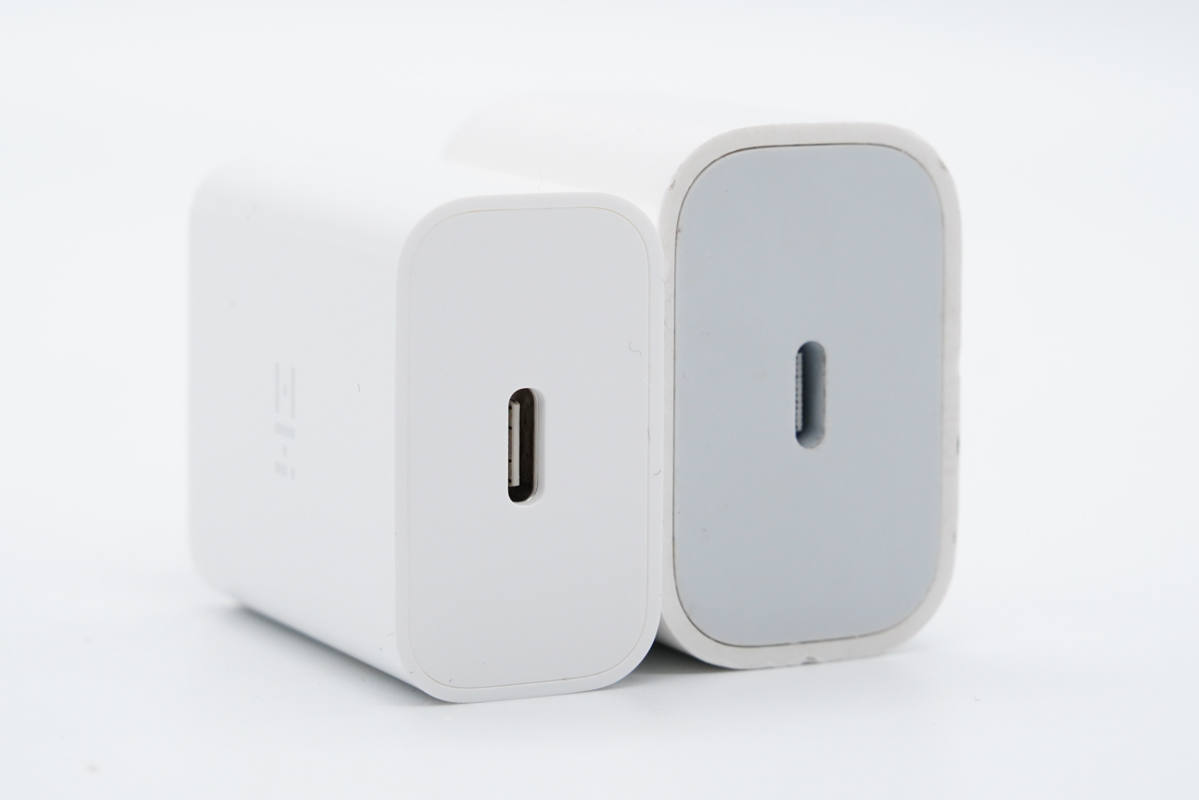

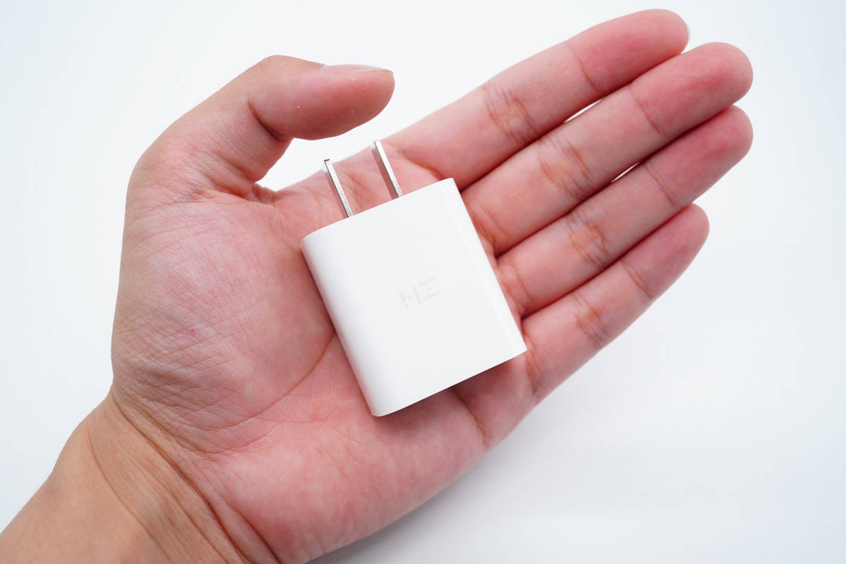

和苹果20W充电器直观对比,体积要小一些。
拿在手上的直观感受。

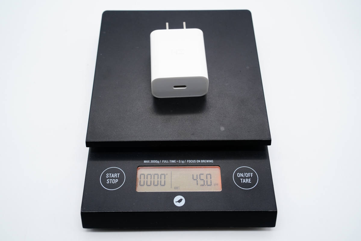

净重约为45g。

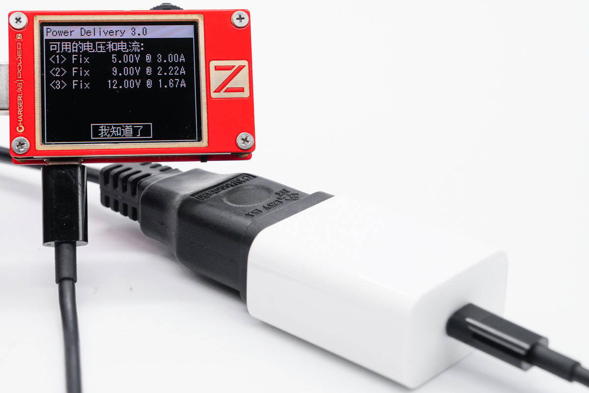

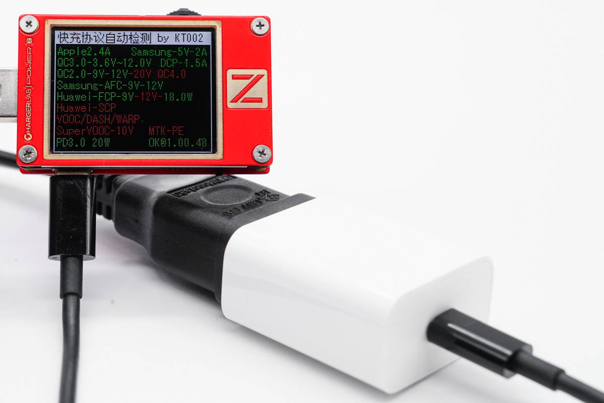

使用ChargerLAB Power-Z KT002读取USB-C口的输出协议,显示支持Apple 2.4A、Samsung 5V2A、DCP协议,以及QC2.0/3.0、AFC、FCP、PD3.0多个快充协议。
PDO报文显示USB-C口还具备5V3A、9V2.22A和12V1.67A三组固定电压档位。

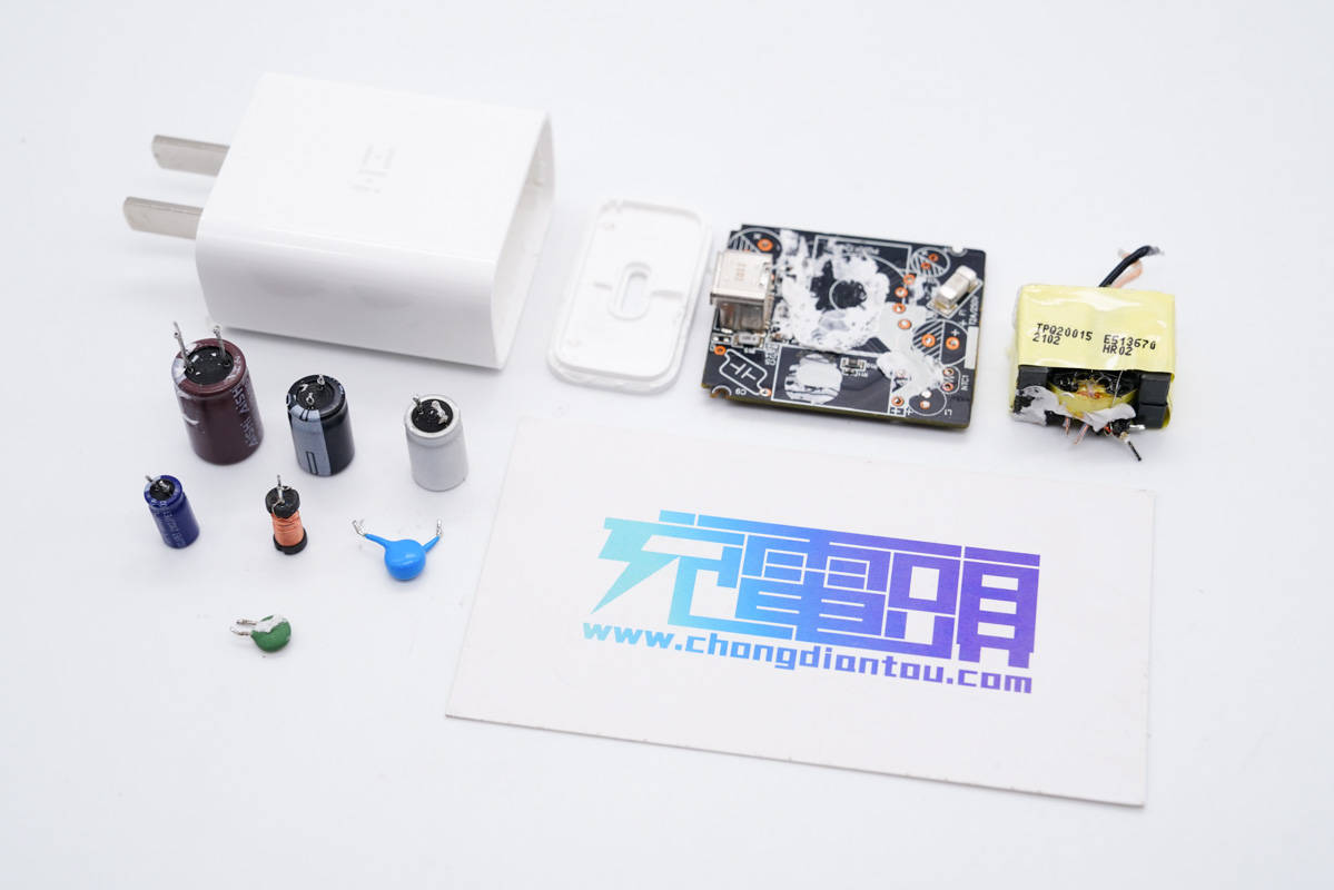

二、紫米20W充电器拆解

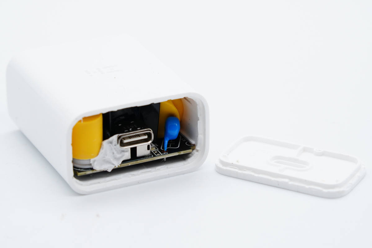

将输出端外壳拆开,边缘采用超声波焊接封装。

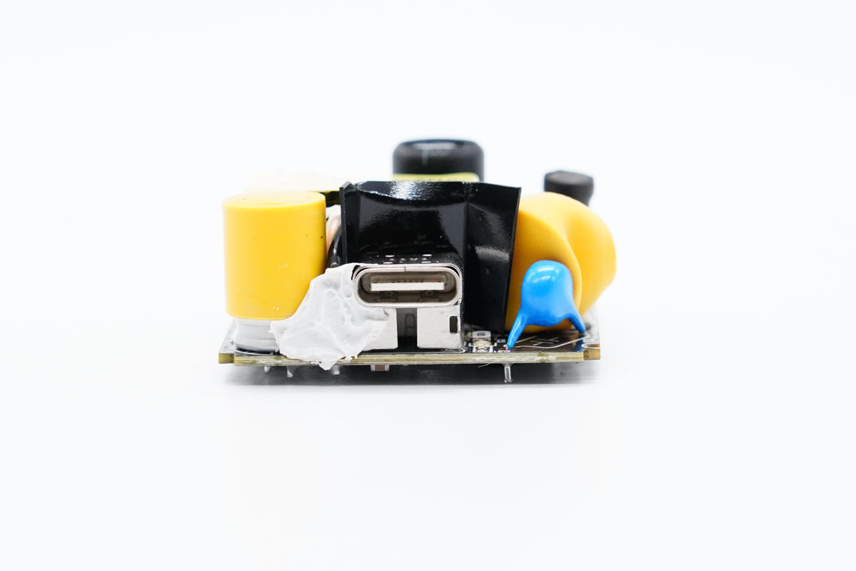

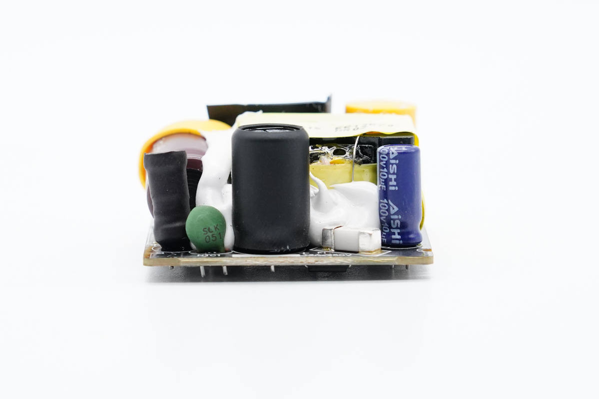

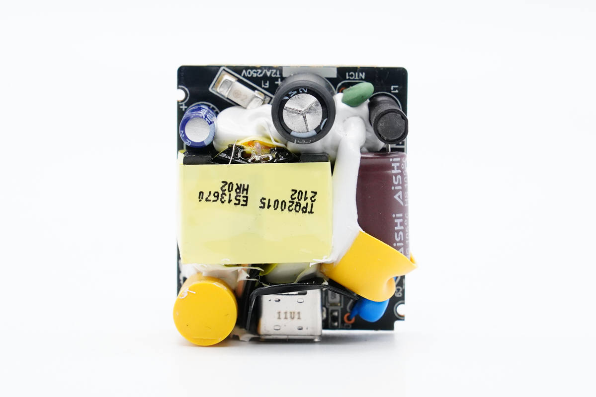

PCB板正面一览,各元器件打胶加固,输入输出滤波电容套有绝缘套,其中一颗电容横置。

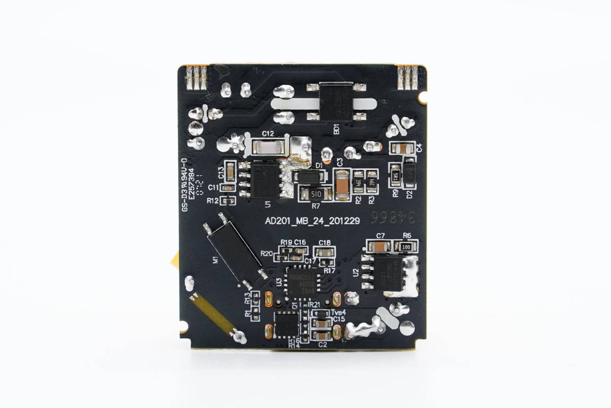

PCB板背面一览,初级侧设有整流桥和主控芯片,主控芯片集成开关MOS管;次级侧设有同步整流芯片、协议IC和VBUS开关。
经过对充电器电路观察分析发现,充电器采用开关电源宽范围输出,协议控制输出电压的经典架构。下面我们就从输入端开始一一了解各元器件。
输入端一览。

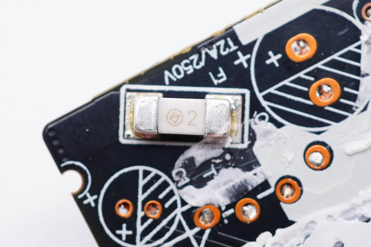

贴片保险丝额定电流2A。

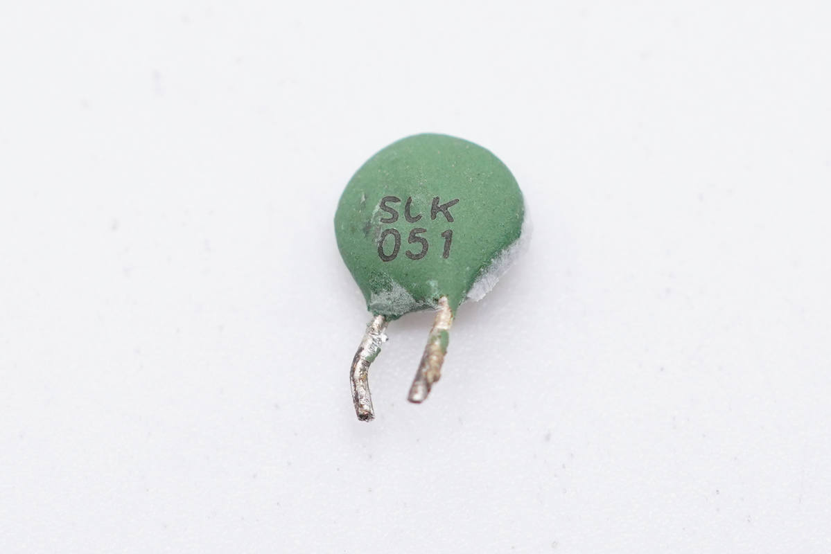

NTC浪涌抑制电阻特写,用于抑制上电浪涌电流。

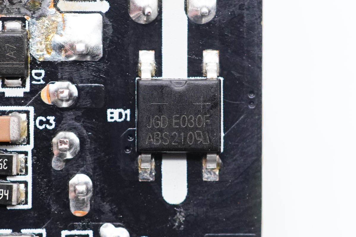

ABS210整流桥特写。

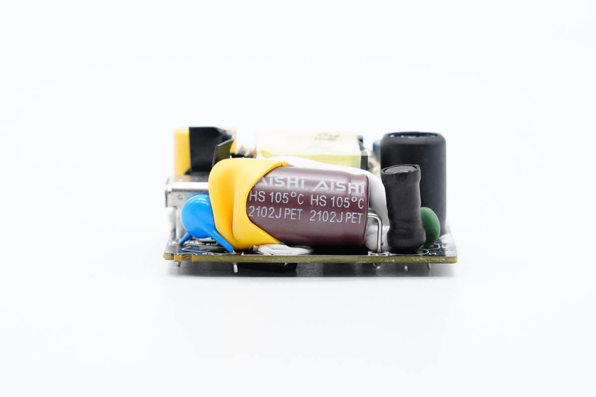

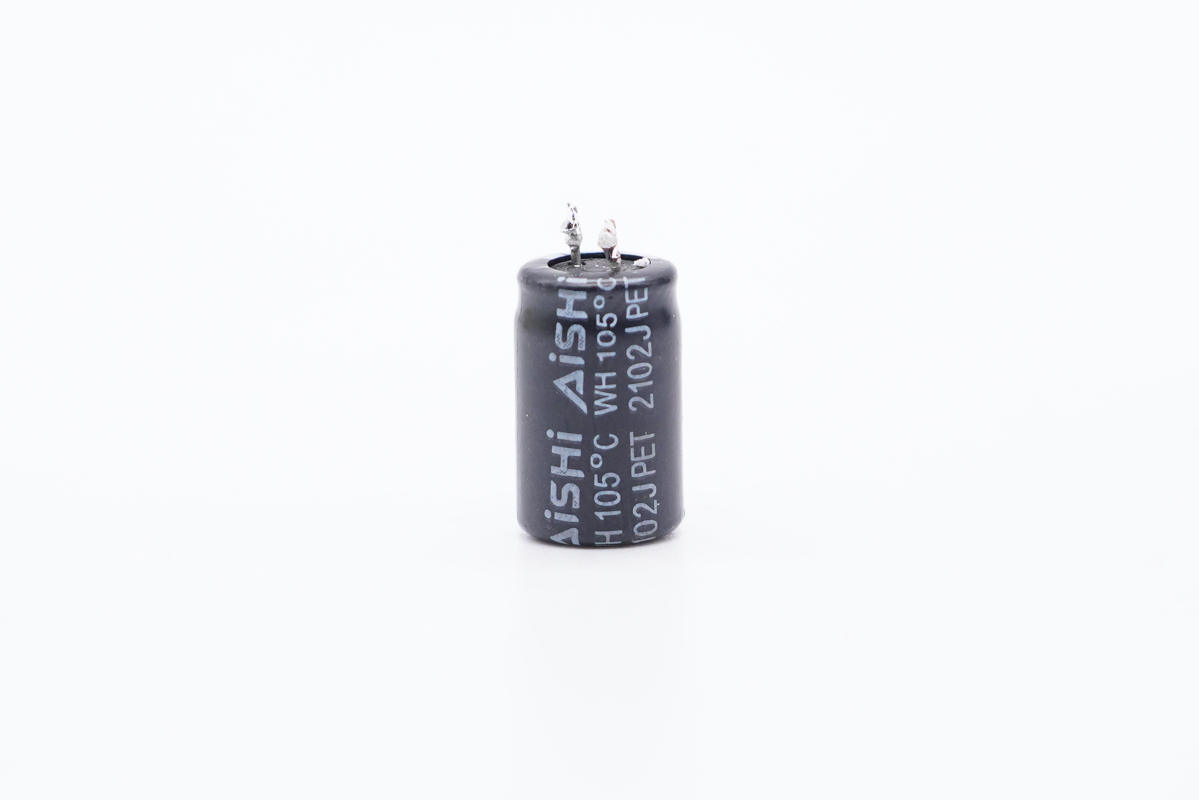

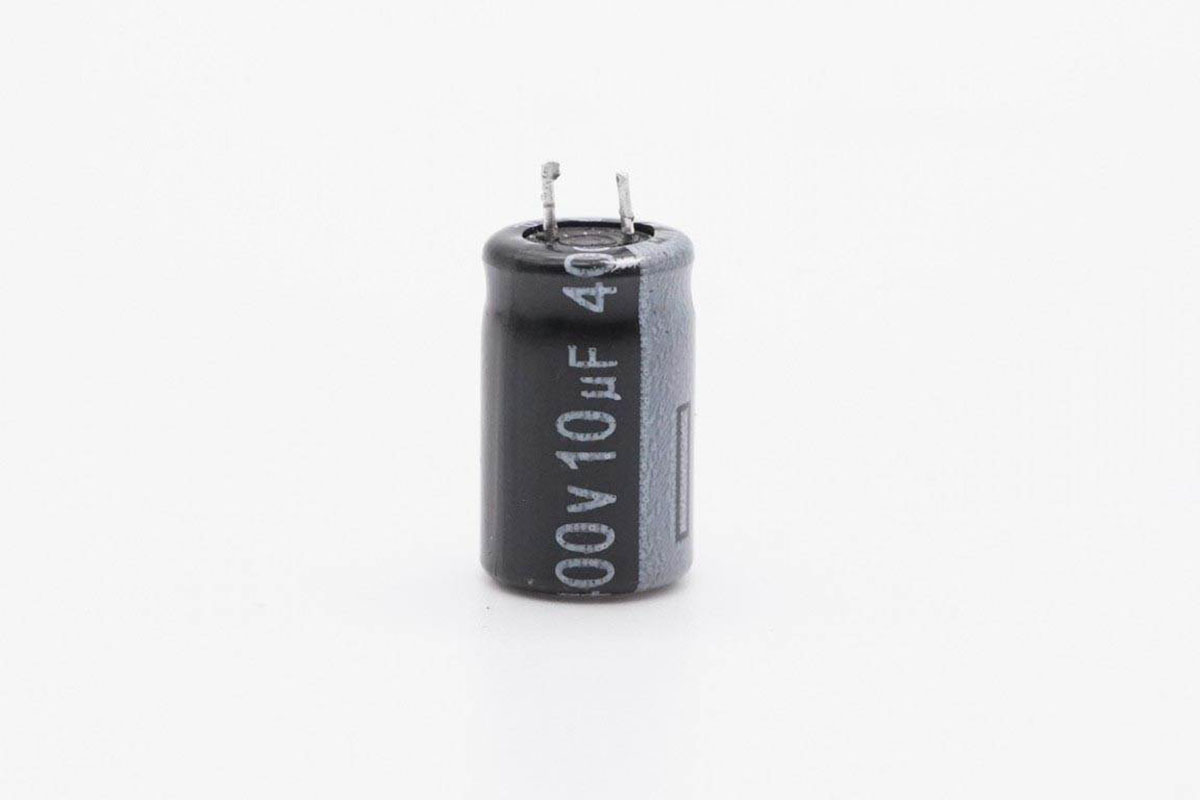

黑色高压滤波电解电容来自AiSHi艾华。
规格为400V 10μF。

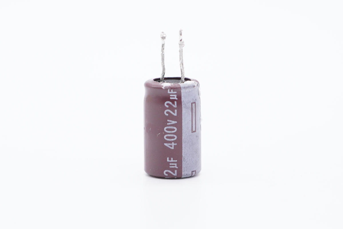

PCB板侧面一览,另一颗高压滤波电解电容也是来自艾华。
其规格为400V 22μF。

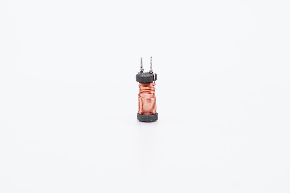

工字电感特写。

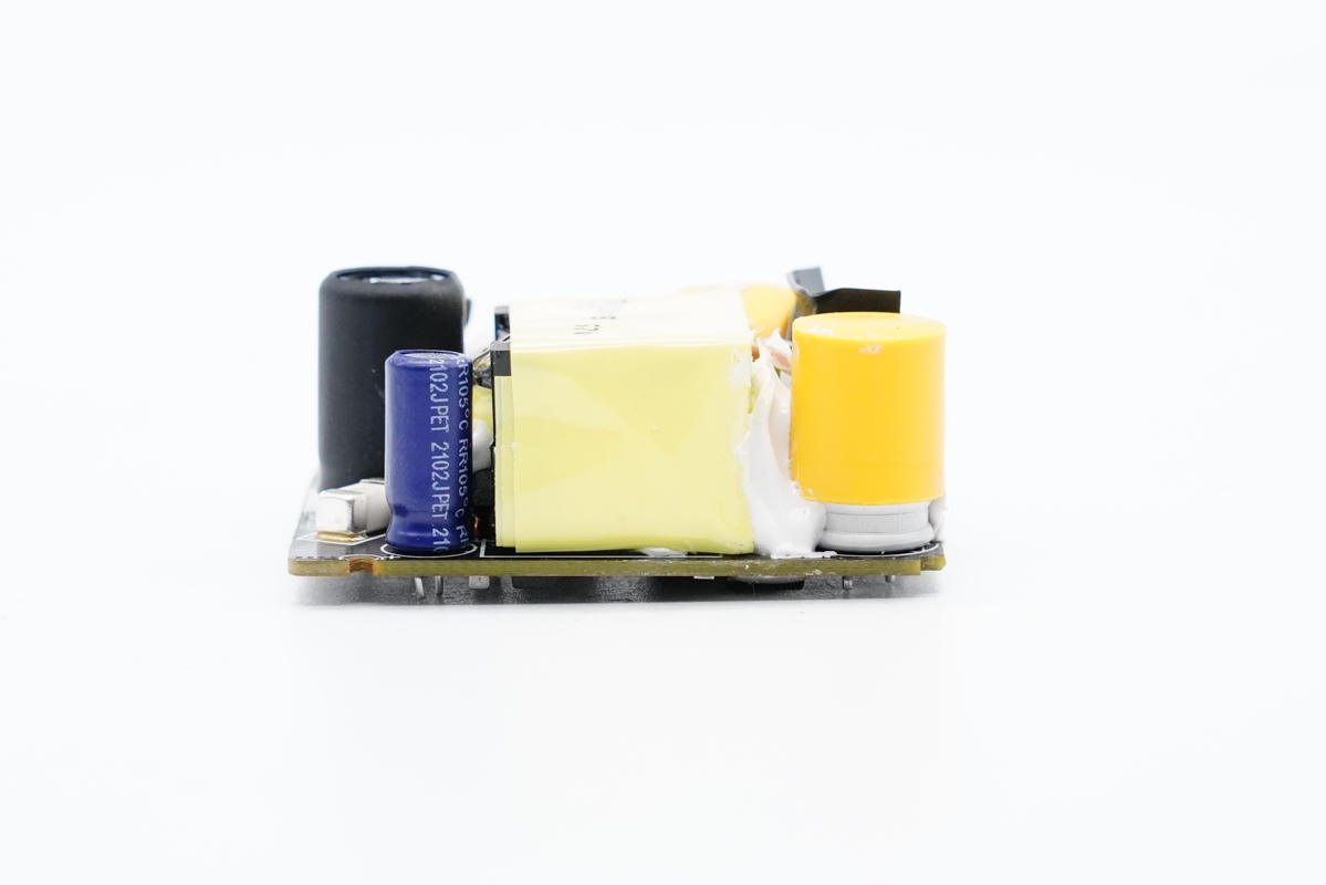

PCB板另一侧一览,设有供电电容和变压器。

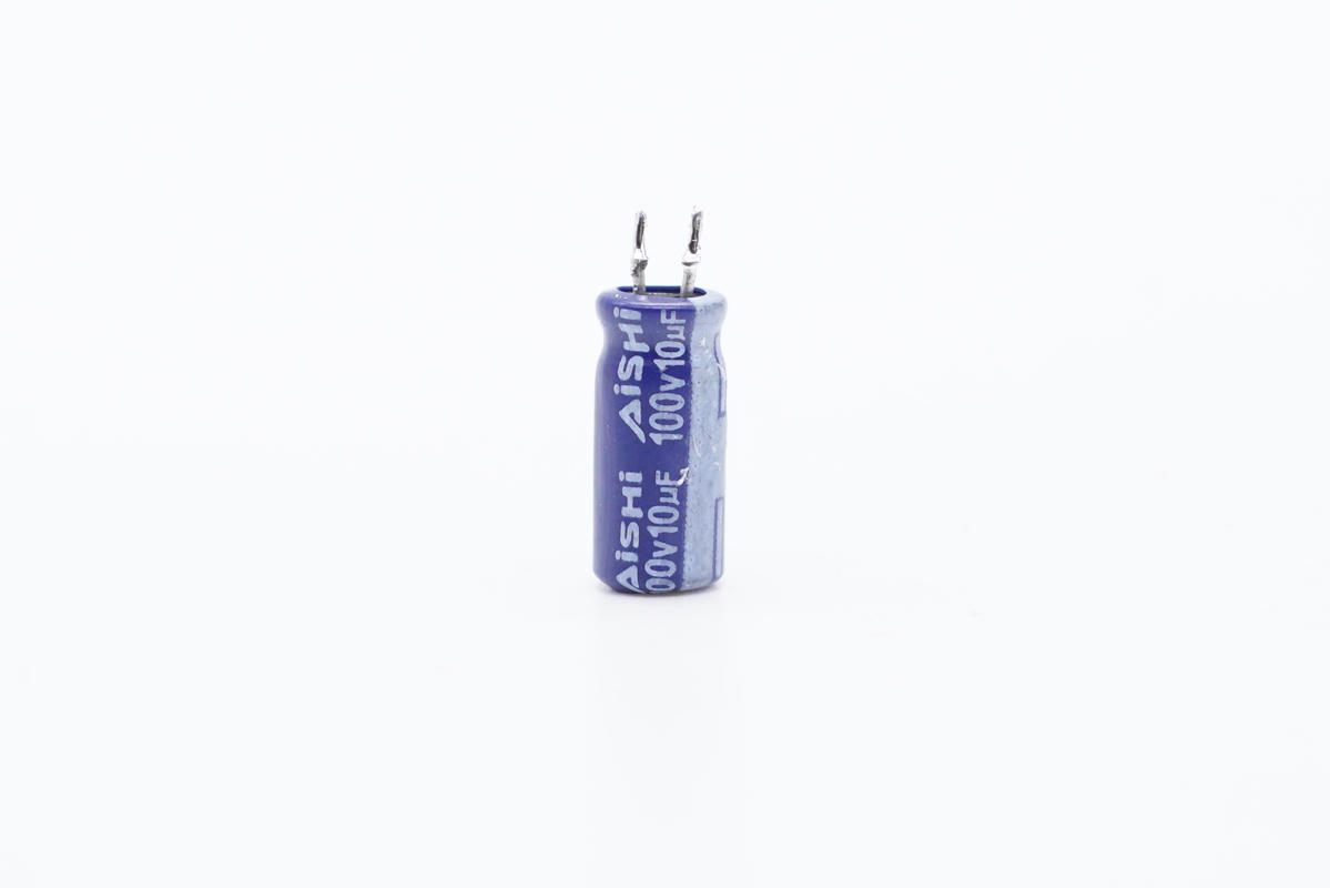

主控芯片供电电容也是来自艾华,规格为100V 10μF。

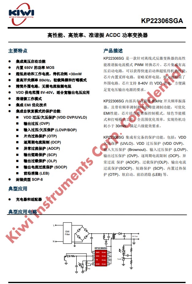

充电器主控芯片采用必易微KP22306SGA。该芯片内置650V 1.5R高压MOSFET,集成输入欠压 (BOP)、过压保护 (OVP),超宽VDD工作范围:8V-40V,满足20W快充要求。
KP22306SGA支持高压启动,专利轻载模式实现超低待机<30mW;准谐振控制、最高工作频率 80kHz;专利的EMC抖频设计,EMC Easy Pass;谷底锁定功能,轻载静音工作;输出过流点自适应调节;内置斜率补偿、过流点补偿等。

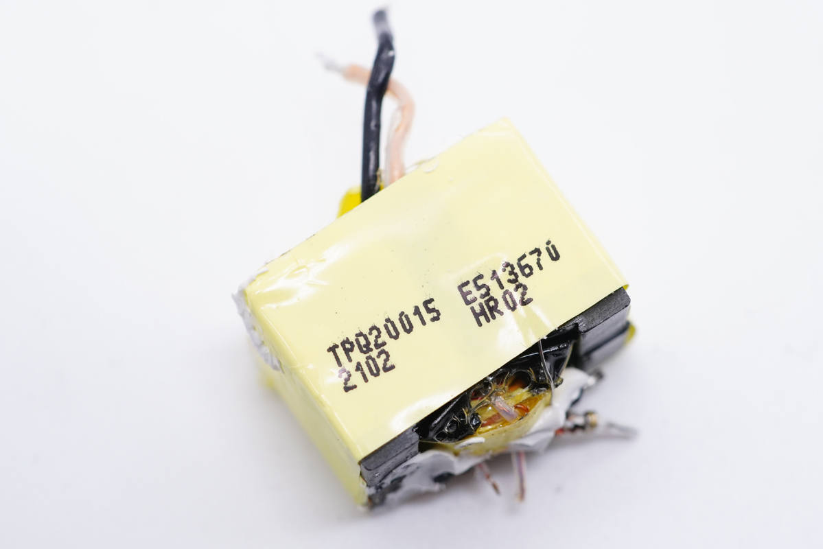

变压器特写。

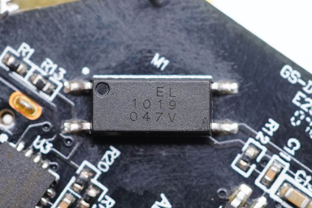

亿光EL 1019光耦,用于初级次级通信,反馈调节输出电压。
输出端一览,USB-C母座使用钢套加固,并且和变压器之间设有绝缘板进行隔离,两侧设有Y电容和输出滤波固态电容。

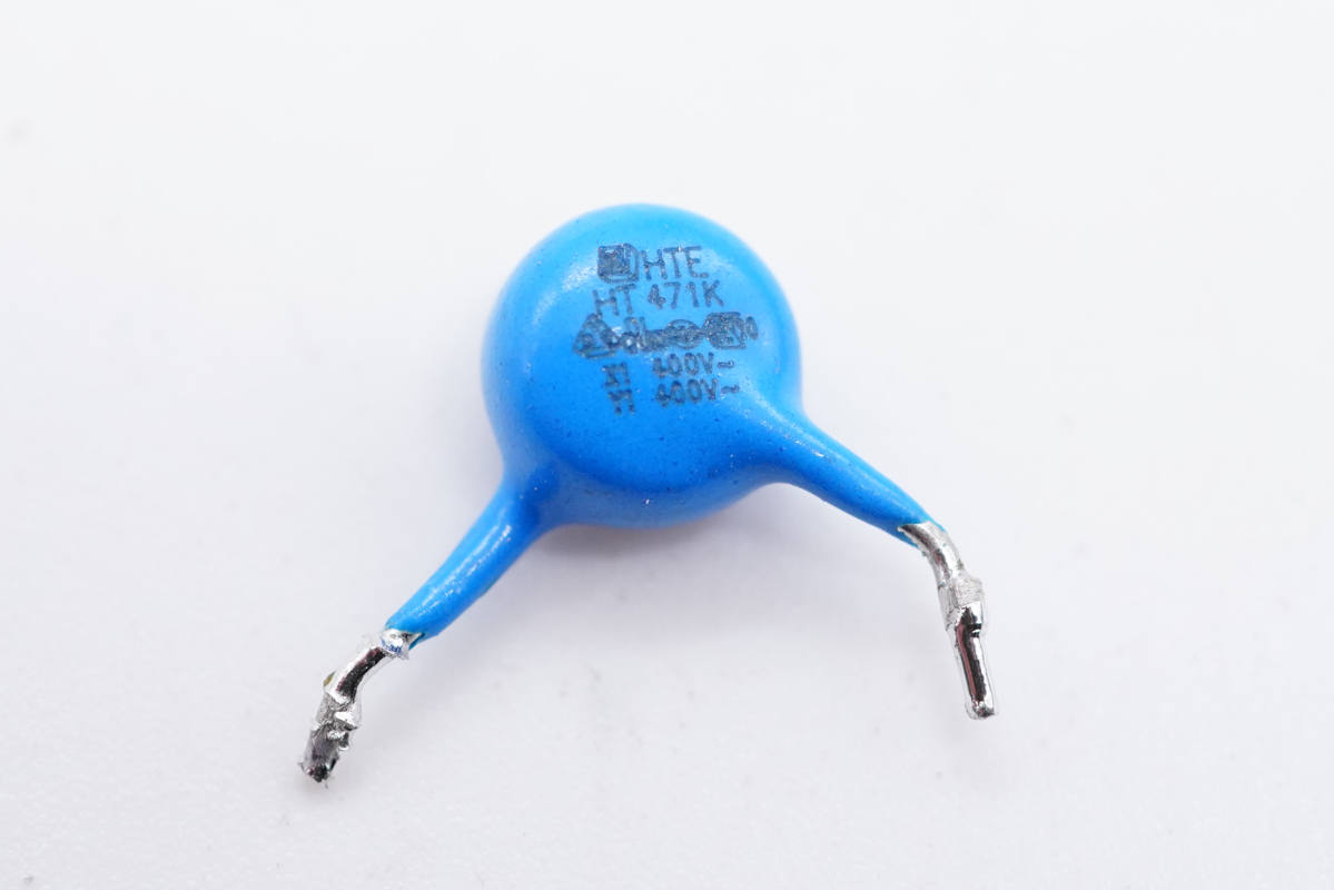

蓝色Y电容特写,用于输出抗干扰。

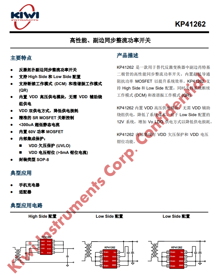

次级同步整流芯片同样采用必易微KP41262。这是一款用于替代反激变换器中副边肖特基极管的高性能同步整流功率开关,内置超低导通阻抗功率MOSFET以提升系统效率。支持High Side和Low Side配置,同时支持系统断续工作模式(DCM)和准谐振工作模式(QR)。
必易微KP41262资料信息。

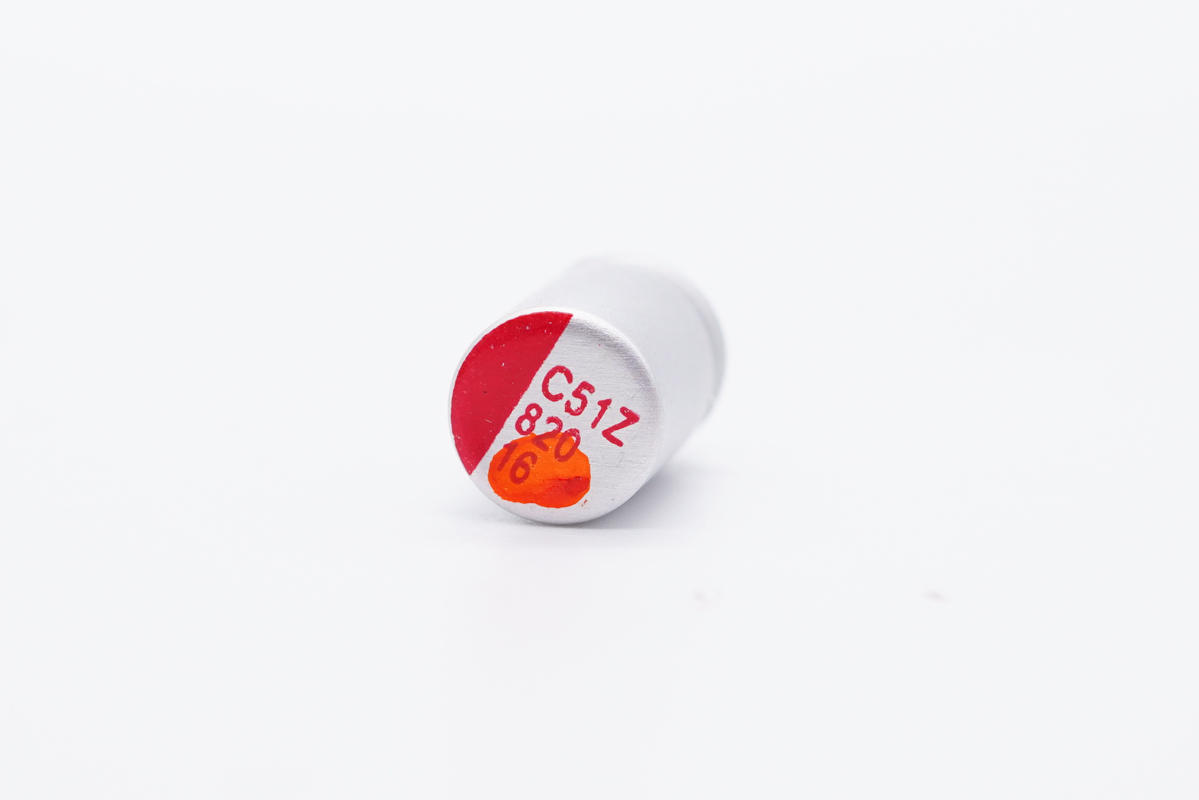

输出滤波固态电容规格为16V 820μF。

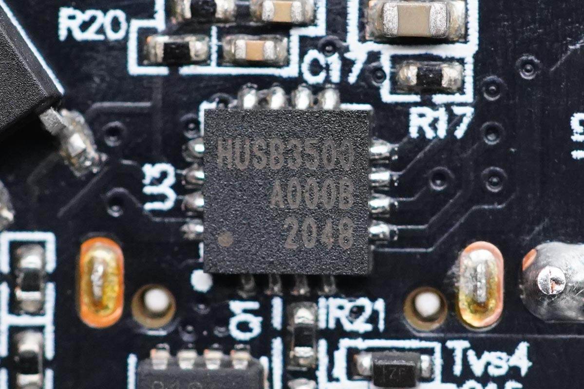

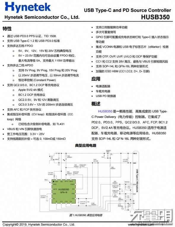

USB PD协议芯片采用慧能泰HUSB350。这是一颗高性能、高集成度的USB TypeC Power Delivery(电力传输)控制器,集成了 PD2.0、PD3.0、PPS、QC2.0/3.0、AFC、FCP、BC1.2、DCP、5V/2.4A等充电协议;适用于电源适配器、车载充电器、移动电源等应用场合;支持SOP-14L和QFN-16L两种封装形式。
充电头网链接到,慧能泰HUSB350此前已被柚比18W快充充电器、洛克65W氮化镓PD快充、飞频65W USB PD氮化镓充电器、ABB四位USB输出18W PD快充插座采用,此外,慧能泰的PD快充协议芯片已被京东京造、贝尔金、图拉斯、南孚等众多品牌的数十款产品采用。

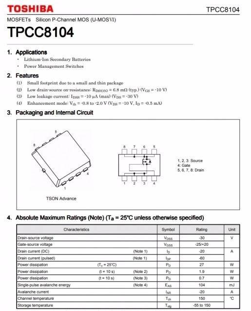

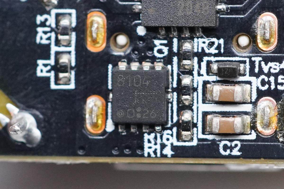

输出VBUS开关管采用东芝TPCC8104,PMOS,耐压30V。
东芝TPCC8104资料信息。

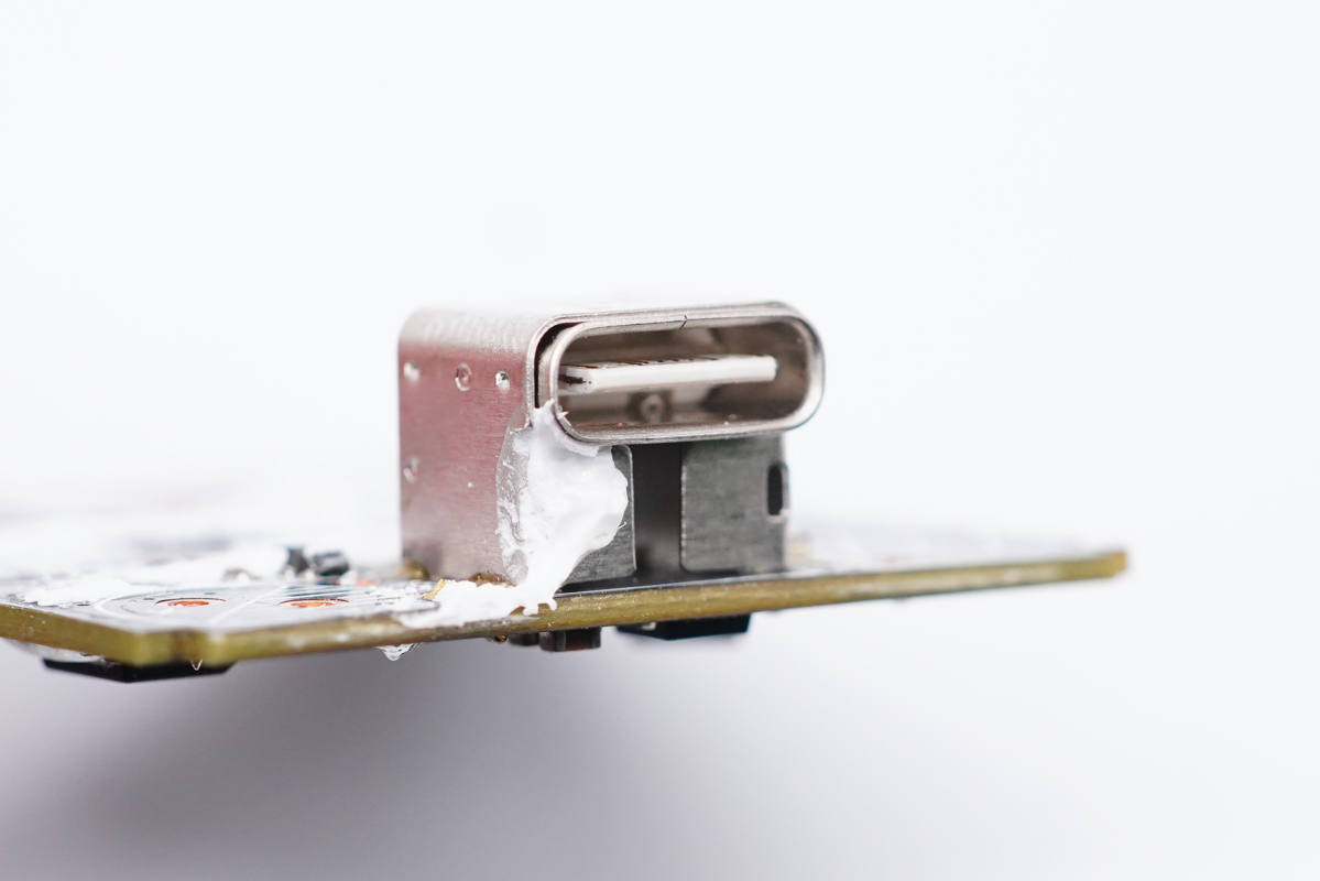

USB-C接口母座外套钢套焊接加固,不易形变。
