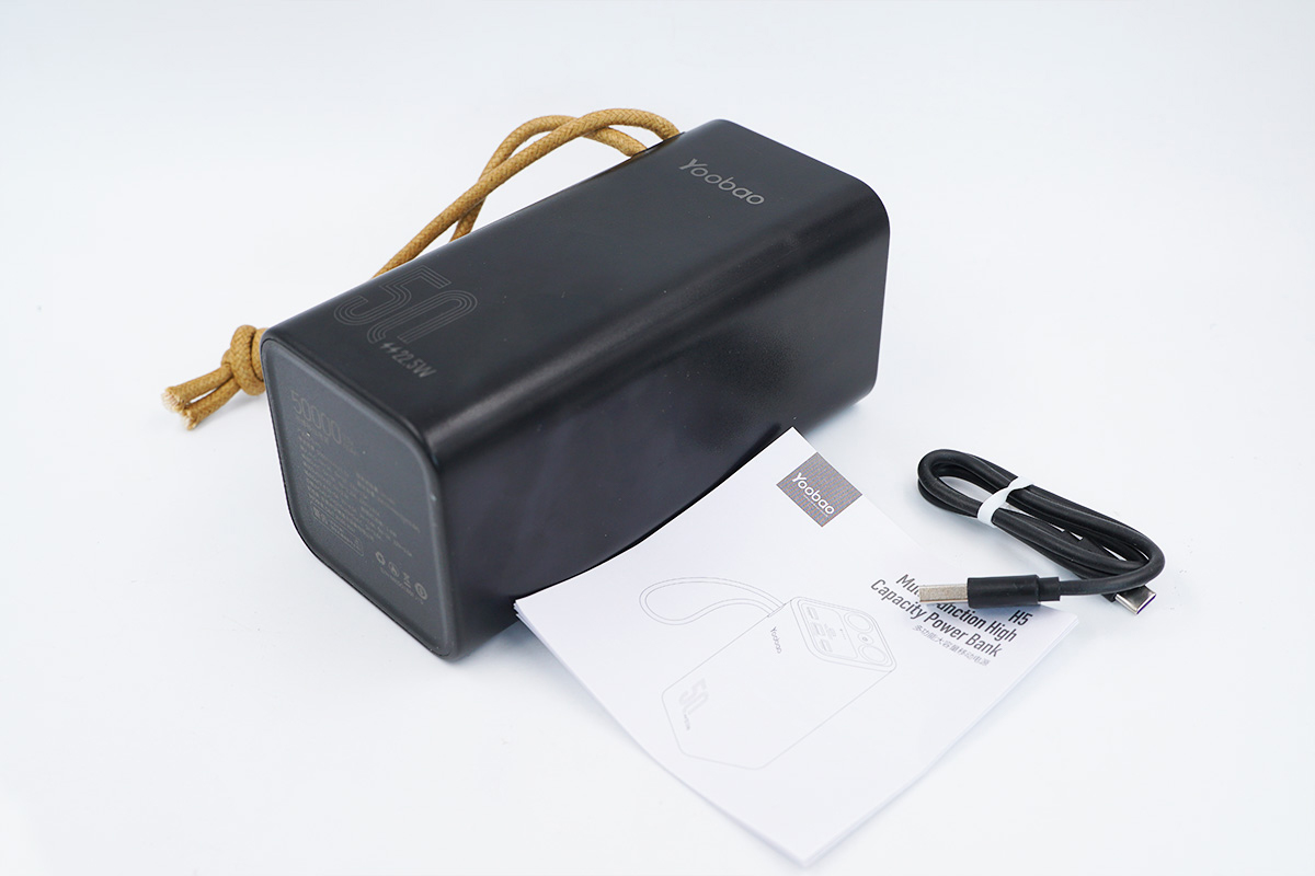

包装内含移动电源、USB-A to USB-C数据线以及使用说明书。

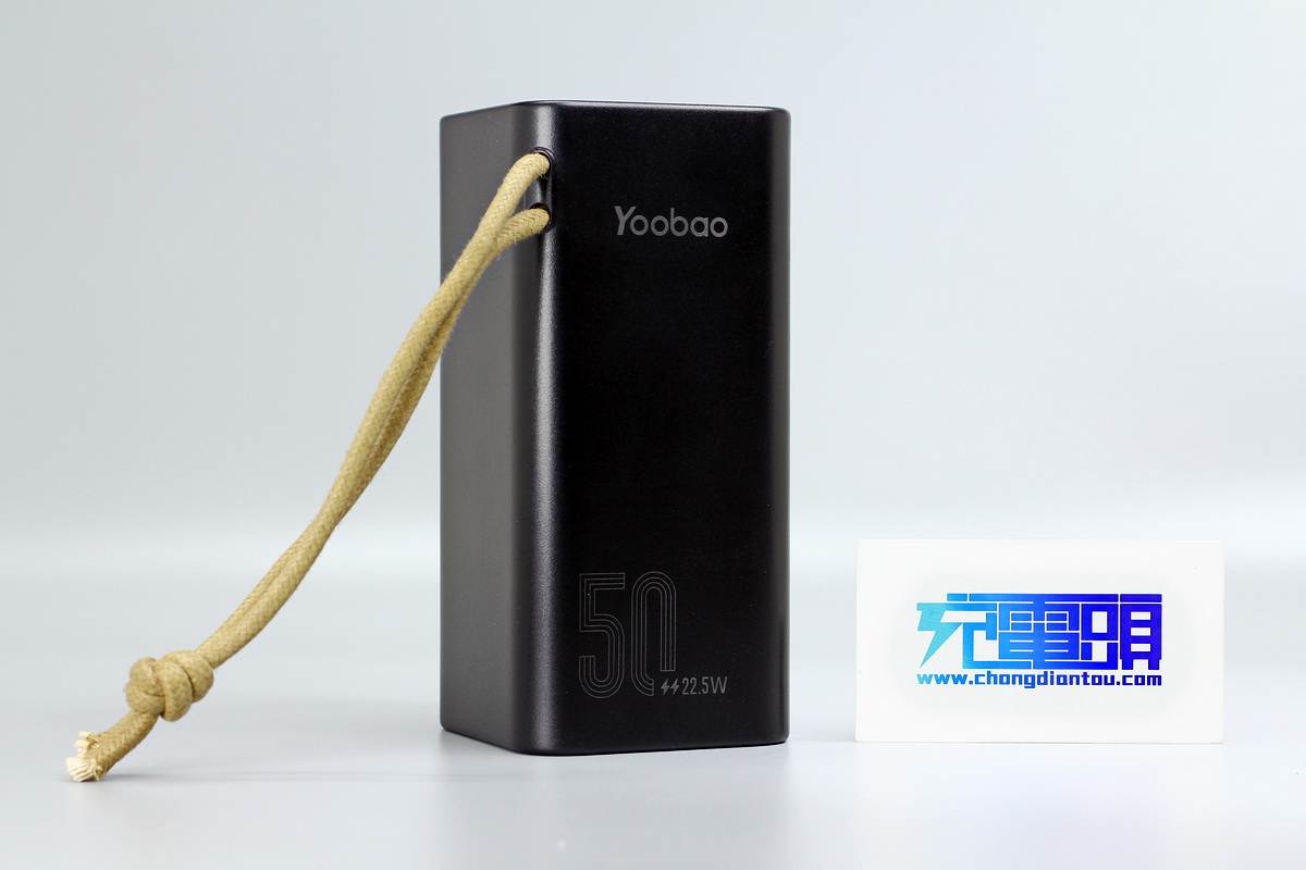

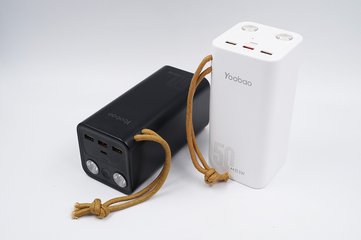

移动电源有黑白款式,充电头网拿到的是黑色款。

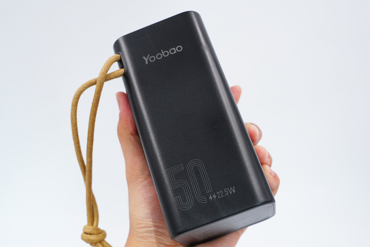

移动电源采用方柱造型设计,全身采用PC阻燃材质塑料外壳,表面磨砂处理,腰身各面之间过渡圆润,正面印有YOOBAO品牌,50/22.5W艺术字体表面容量和功率。

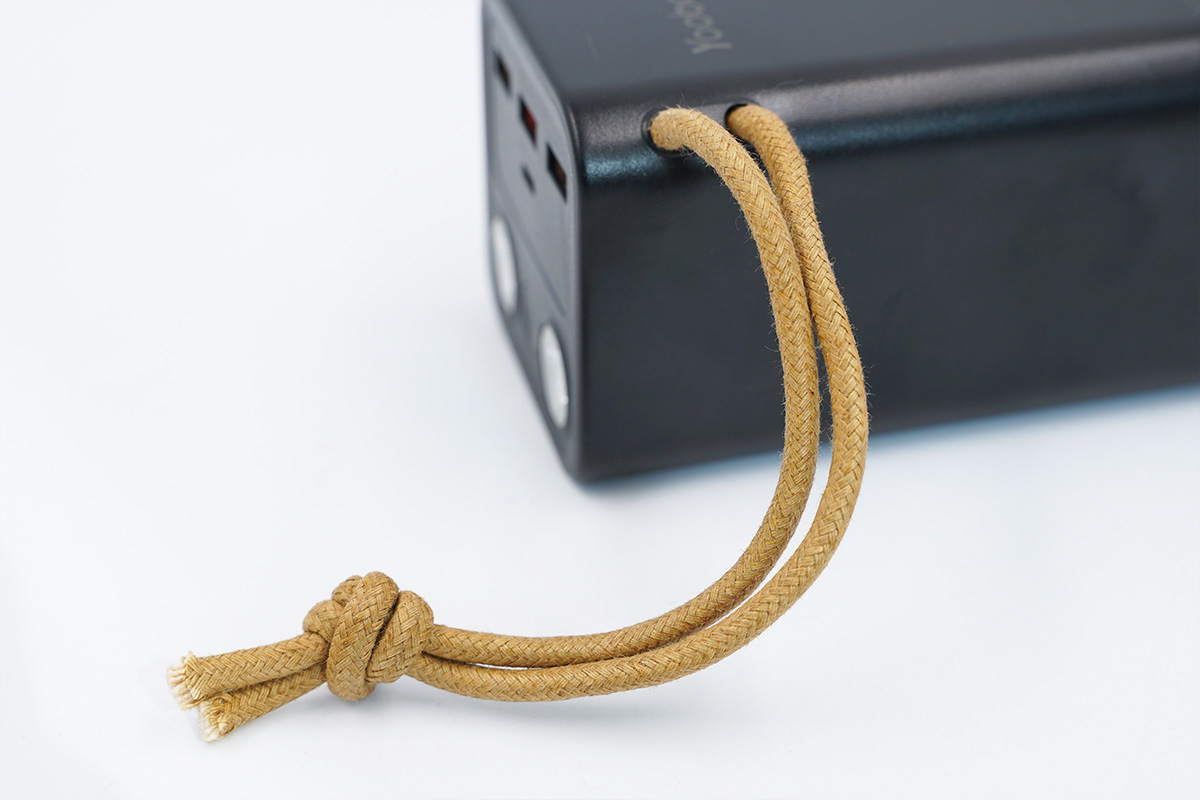

侧面带有提手,方便携带。

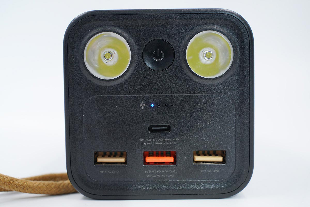

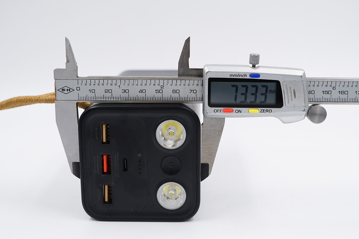

顶部设有电源键、照明灯、电量指示灯、3A1C四个USB接口。
USB接口特写:USB-C口黑色胶芯不露铜,支持双向快充;中间USB-A口橘红色胶芯,支持快充输出;两侧白色胶芯的为标充口。

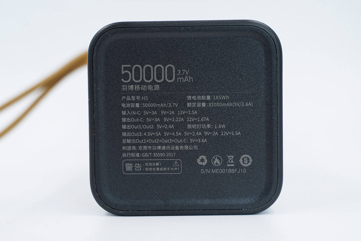

底部外壳上标注有移动电源参数
型号:H5
锂电池能量:185Wh
电池容量:50000mAh 3.7V
额定容量:32000mAh(5V3.6A)
USB-C输入:5V3A、9V2A、12V1.5A
USB-C输出:5V3A、9V2.22A、12V1.67A
USB-A1/A2输出:5V2.4A
USB-A3输出:4.5V5A、5V4.5A、5V2.4A、9V2A、12V1.5A
总输出:5V3.6A
照明灯功率:1.6W
产品规格:156x73x73mm(约)
产品重量:1110g(约)
制造商:东莞市羽博通讯设备有限公司

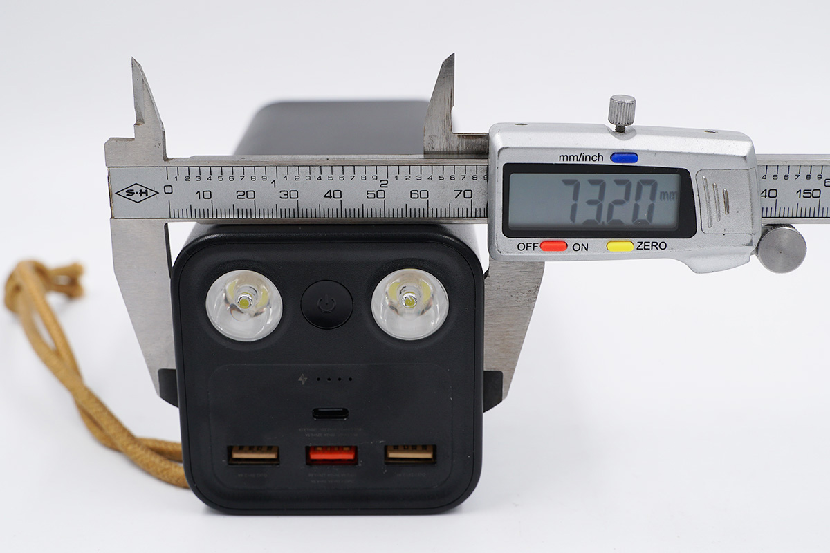

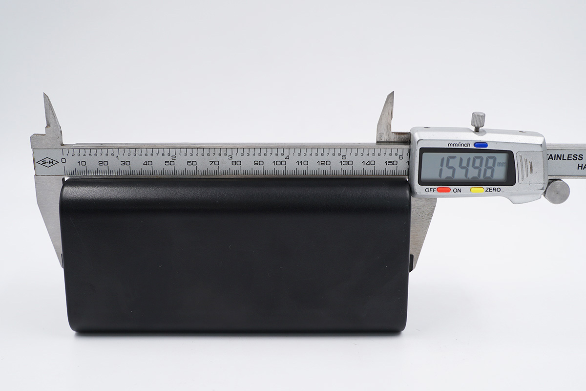

使用游标卡尺实测移动电源机身长度为154.98mm。
宽度为73.20mm。
厚度为73.33m。

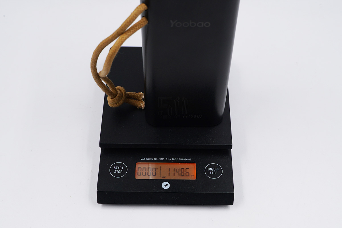

产品净重约为1149g。

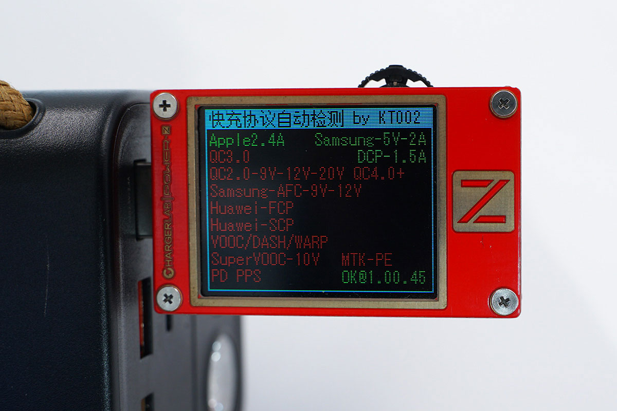

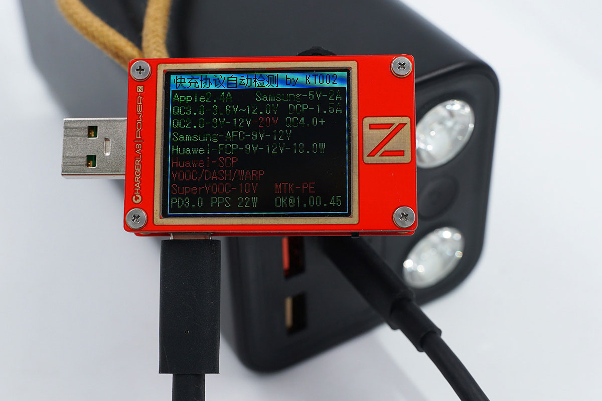

使用ChargerLAB POWER-Z KT002测得USB-C口支持Apple 2.4A、Samsung 5V2A、DCP协议,以及QC2.0/3.0、AFC、FCP、PD3.0、PPS快充协议。

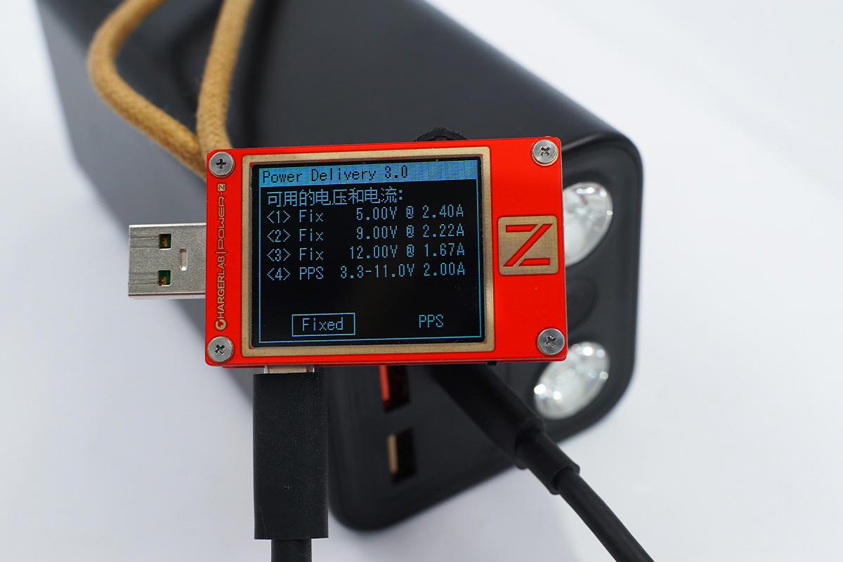

此外PDO报文显示C口还具备5V2.4A、9V2.22A、12V1.67A三组固定电压档位,以及3.3-11V2A一组PPS电压档位。
使用KT002检测USB-A快充口输出协议,显示支持Apple 2.4A、Samsung 5V2A、DCP协议,以及QC2.0/3.0、AFC、FCP、SCP快充协议。
另外两个USB-A标充口仅支持Apple 2.4A、Samsung 5V2A、DCP协议。

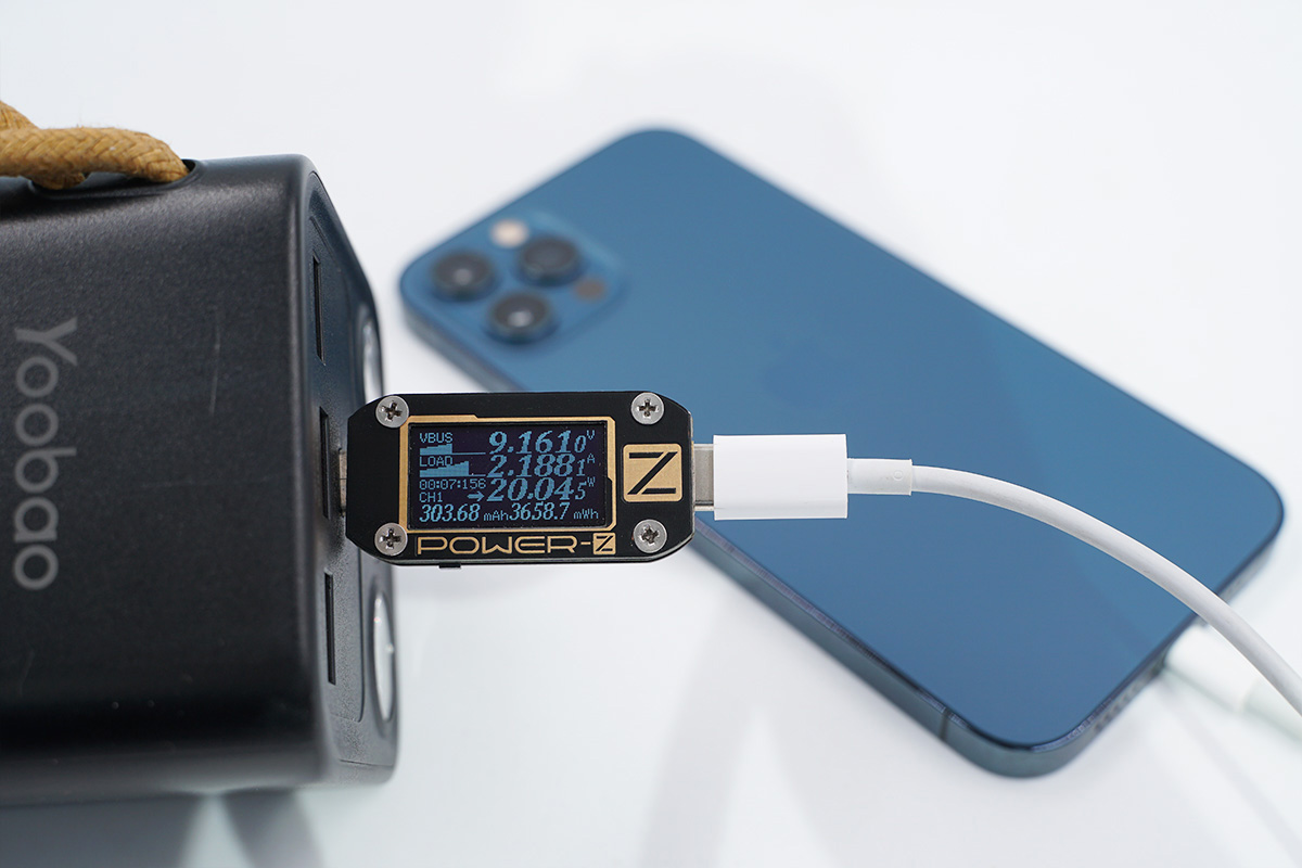

使用这款移动电源的USB-C口给iPhone 12 Pro充电,实测充电功率为9.16V 2.19A 20.04W。

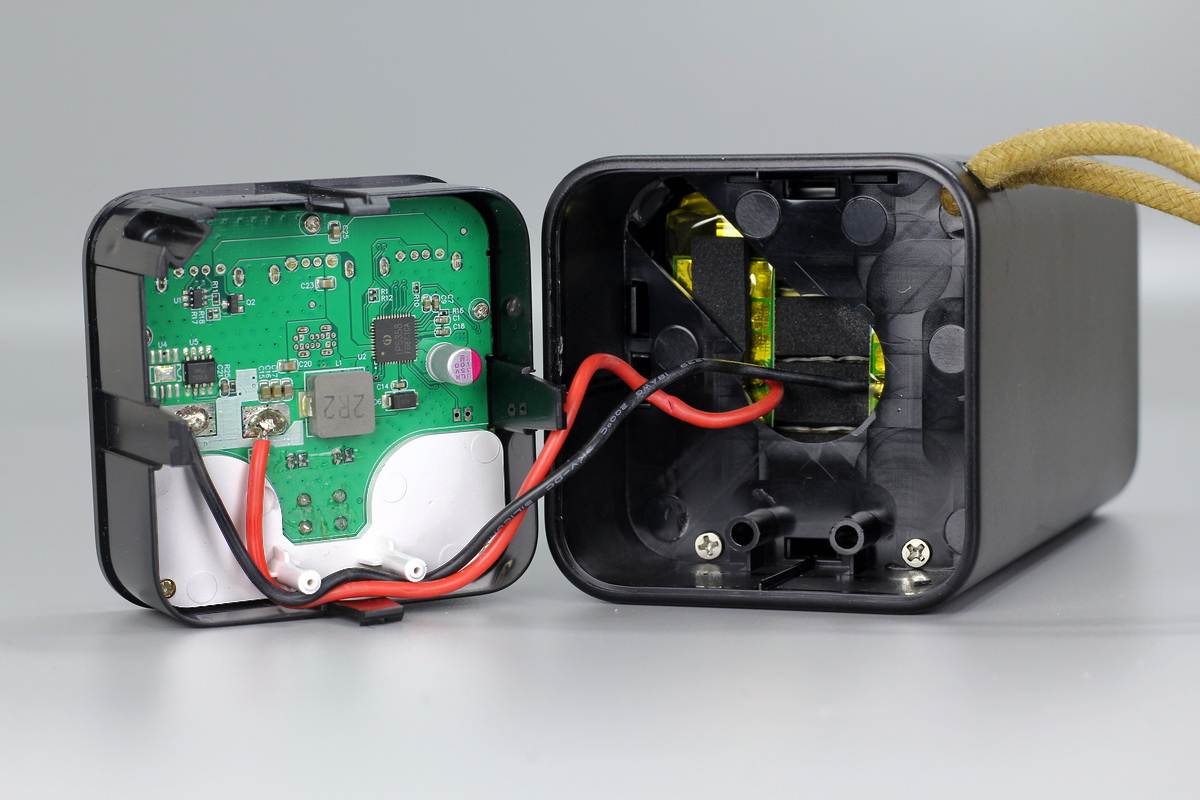

将机身顶部外壳拆下,PCB板使用螺丝固定在该塑料壳上,电芯使用塑料壳配合螺丝固定在壳体内部,正负极通过硅胶线焊接到PCB板上。

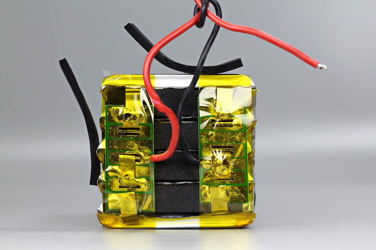

将隔离板上的螺丝拆掉即可从机身底部将电芯取出,电芯放在塑料槽内进行隔离保护,双层外壳提供足够的防护和缓冲。
电池组还套有透明塑料膜,同时还贴有泡棉进行缓冲保护。

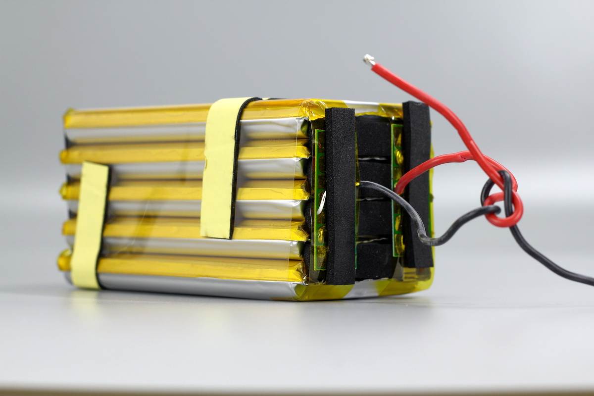

电芯极耳间填充泡棉,两侧采用PCB板将正/负极镍片连接,五块电芯并联。

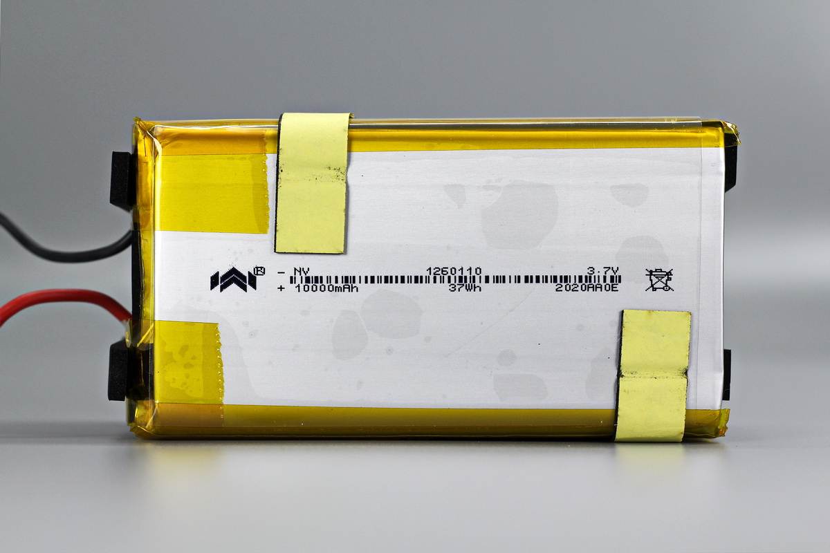

电芯来自诺威新能源,单块规格为10000mAh/3.7V/37Wh,尺寸为110x60x12mm。

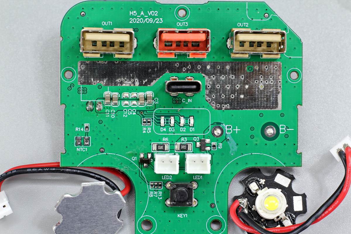

拆掉螺丝取下PCB板,照明灯导线采用插拔式设计,方便组装。

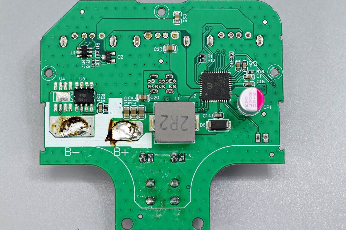

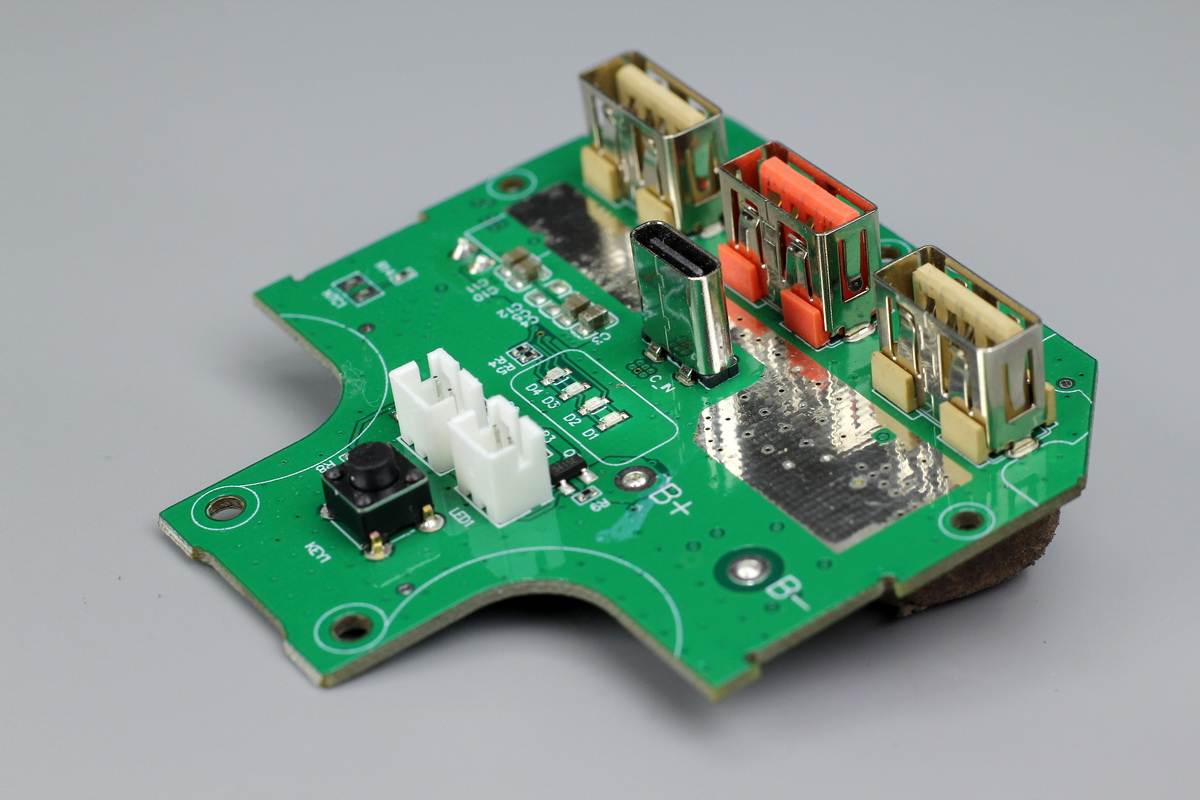

PCB板正面一览,母座旁边区域露铜加锡以及过孔设计,帮助另一面的芯片散热。
USB母座均垂直过孔焊接,LED照明灯插槽旁边是电源键。
LED电量指示灯特写。
PCB板另一面一览,设有滤波电容、移动电源主控芯片、升降压电感、锂电保护芯片等元件。

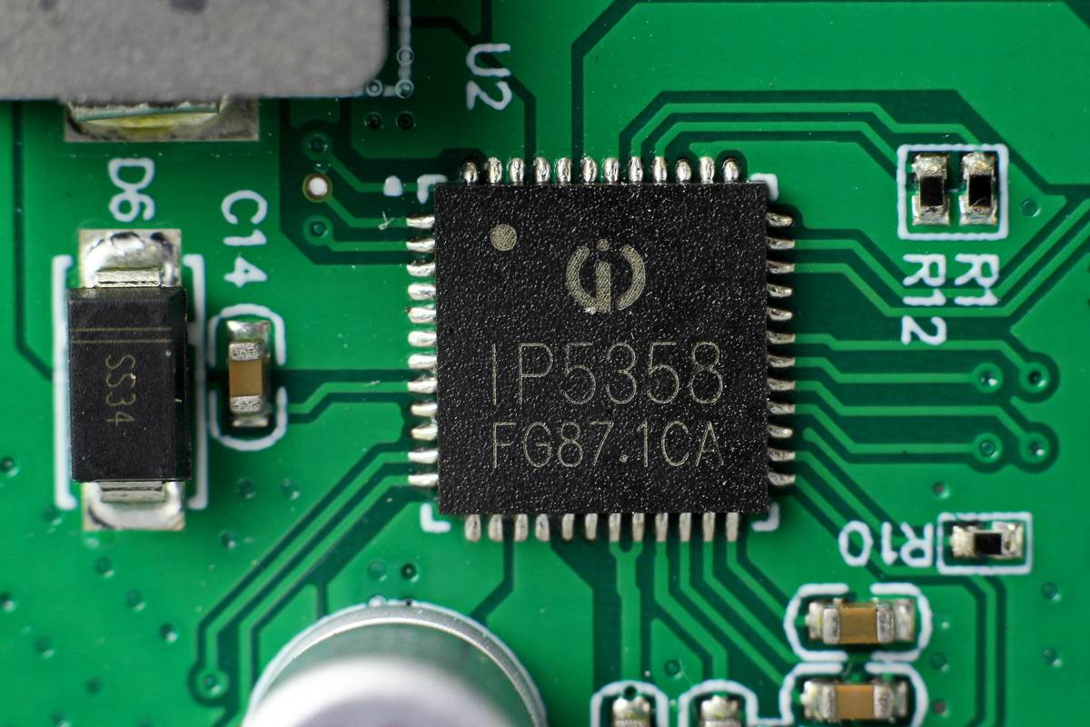

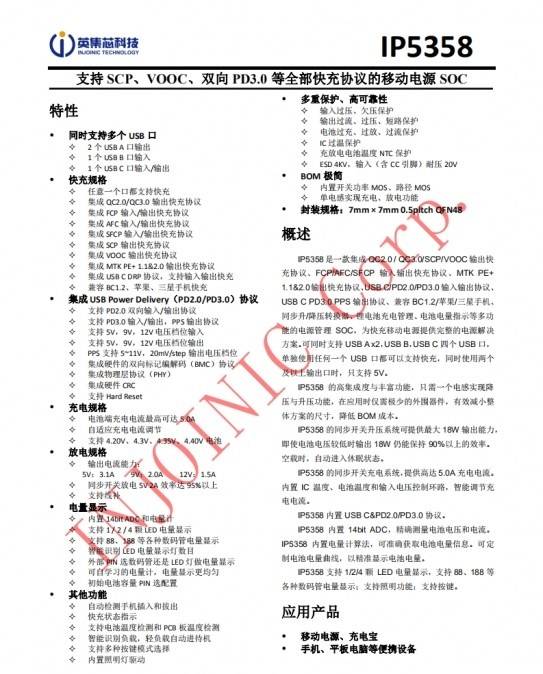

移动电源主控芯片采用英集芯IP5358,这是一款集成QC2.0/QC3.0/SCP/VOOC输出快充协议、FCP/AFC/SFCP输入输出快充协议、MTK PE+1.1&2.0输出快充协议、USB PD2.0/3.0输入输出协议、USB PD3.0 PPS输出协议、兼容BC1.2/苹果/三星手机。
此外,英集芯IP5358内置同步升降压转换器、锂电池充电管理、电池电量指示等多种功能,并支持一个USB-C、两个USB-A以及一个Micro USB共四个接口的控制,单独使用任何一个接口都可以支持快充,可提供最大22.5W的输出功率。
英集芯IP5358同时获得了USB PD3.0和VOOC双认证,是业界首款同时拥有双认证移动电源SOC,为USB PD快充移动电源和VOOC快充移动电源的开发提供了完整、高效的解决方案。此前充电头网已对英集芯IP5358做了相关报道。
充电头网拆解了解到,采用英集芯IP5358的还有REMAX 22.5W快充二合一移动电源、魅族10000mAh 22.5W快充移动电源、羽博22.5W超级快充移电源。同时,英集芯的快充芯片也进入了诺基亚、小米、京东京造、华为、公牛等多家品牌供应链,并获得市场高度认可。

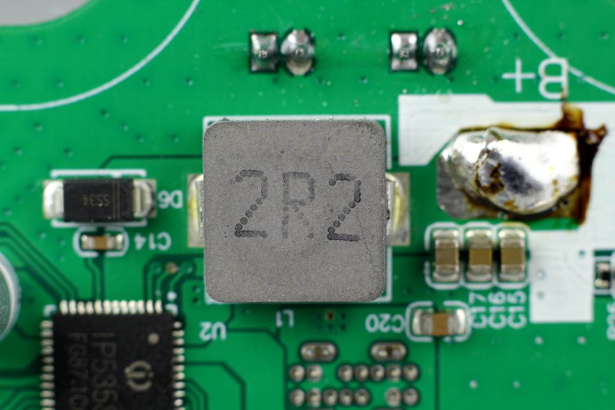

2R2电感特写,配合英集芯IP5358进行升降压实现充放电。

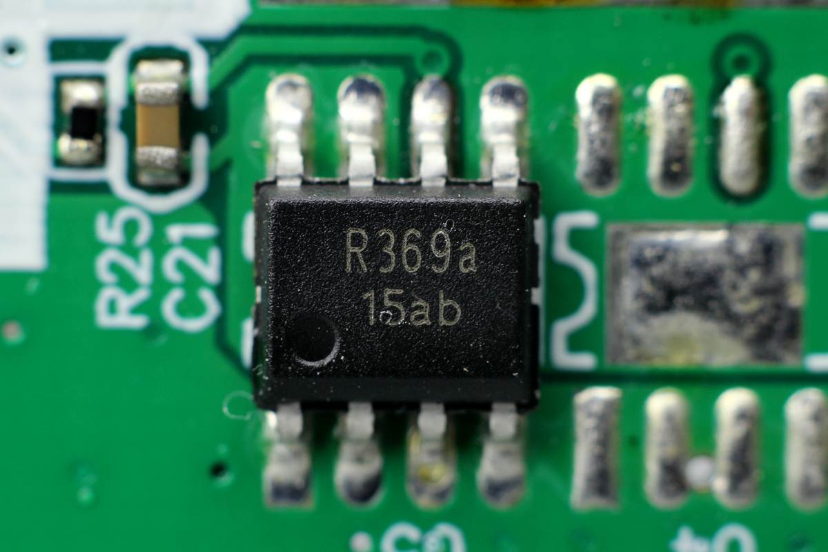

丝印R369a的一体化锂电池保护IC,用于锂电池过充过放保护。
