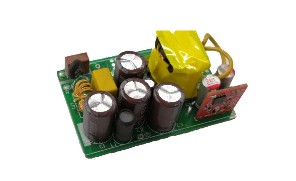

一、 65W高功率密度PD解决方案:MK2697G+MK91808H
正面
反面

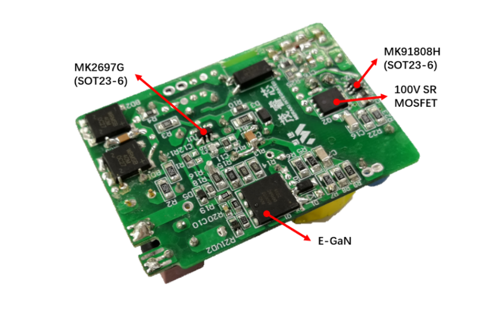

茂睿芯量产发布的高精简低成本65W GaN快充方案,具有小体积、高效率的优势。原边PWM控制芯片MK2697G,Vcc 耐压110V,无需外部稳压电路,采用专利驱动技术,直驱GaN功率器件,有效的提高了产品效率及功率密度;搭配业界超短关断延时SR MK91808H,可选用更低耐压等级的同步整流MOSFET,获得更低的BOM成本。

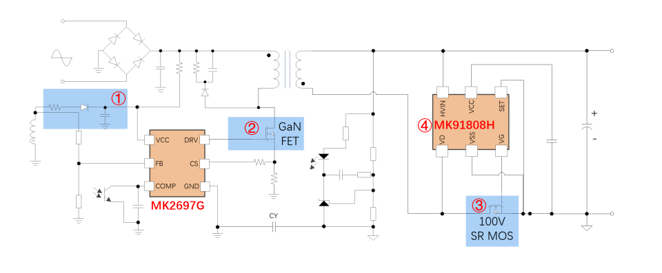

65W直驱GaN方案优势:
① MK2697G 110V Vcc 耐压,支持3.3V-20V Vout,无需外部稳压电路
② MK2697G 直驱GaN,外围简洁
③ MK2697G 专利软驱技术,副边MOSFET应力低
④ MK91808H 支持1MHz开关频率
应用原理图

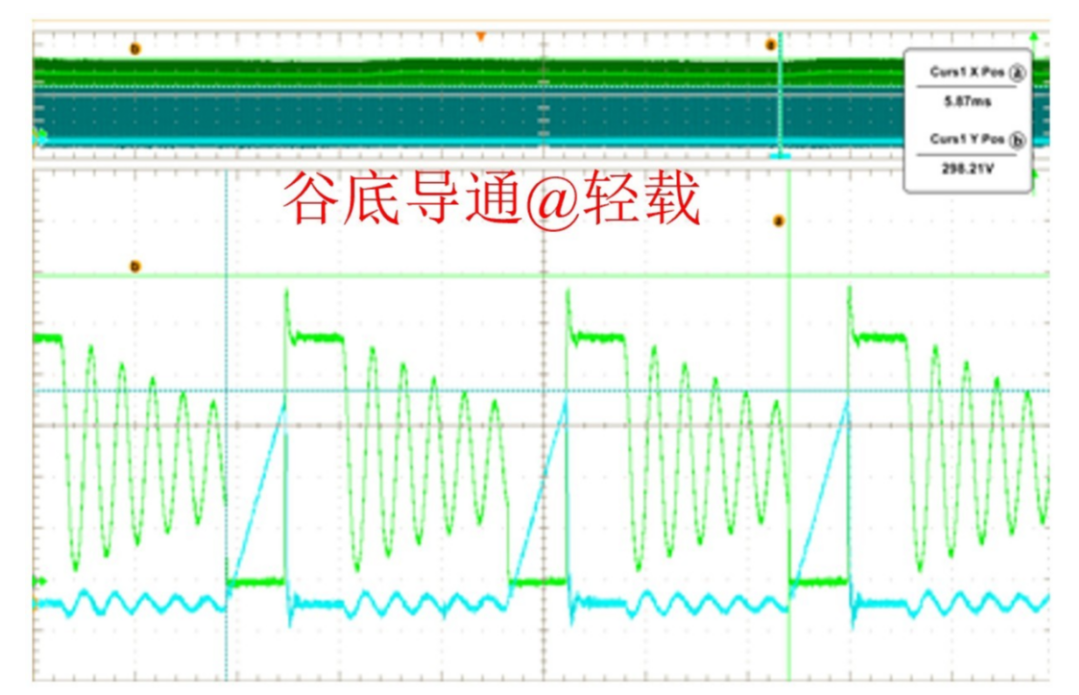

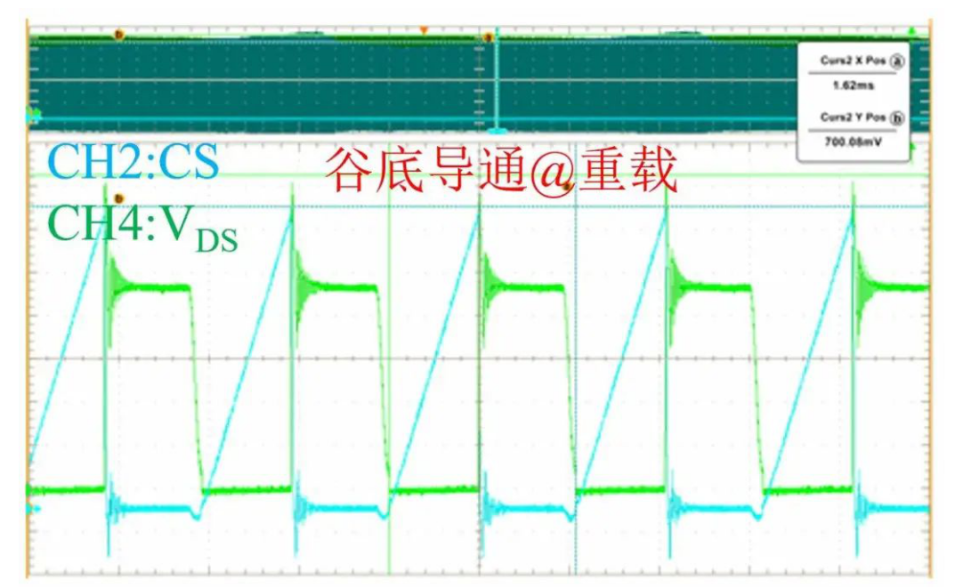

重载轻载,原边MOSFET均在谷底开通。

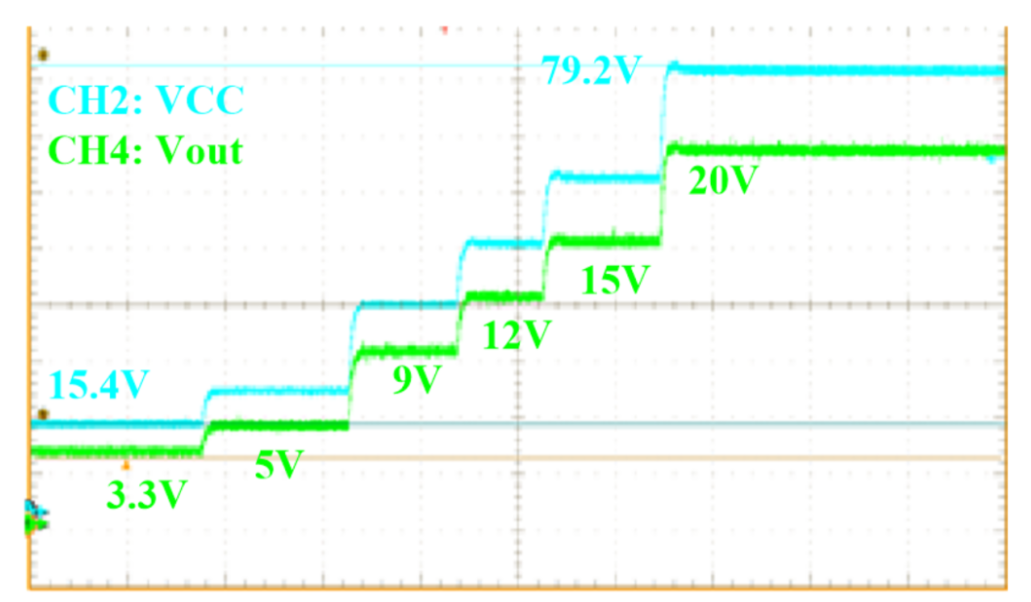

整个PPS(Vout: 3.3V-20V)输出过程,MK2697G Vcc电压都在额定工作范围内。

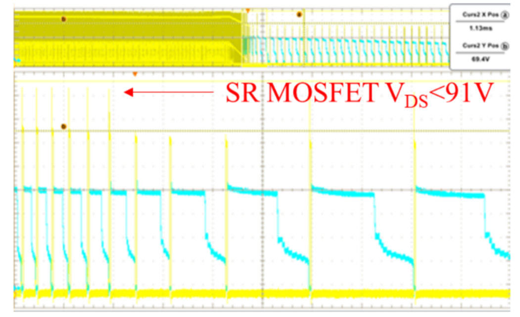

专利技术,配合业界超短关断延时SR,同步整流管采用100V MOSFET足以应对各种故障状态。265V ac输入,输出短路条件下,SR MOSFET VDS电压最高仅91V。

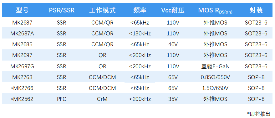

二、茂睿芯AC-DC产品系列
针对PD/QC等快充方案变电压输出的特性,茂睿芯陆续推出多款宽Vcc范围的ACDC解决方案,为客户节省掉传统方案中的Vcc稳压电路,减小布板空间,使用更灵活。独特的专利技术,可减小副边功率管VDS应力,优化BOM成本。

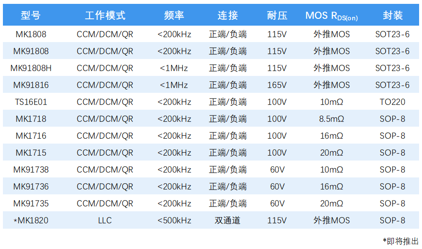

三、 品类完整,技术领先的同步整流产品系列
针对GaN高频应用的特性,茂睿芯陆续推出支持高频应用的同步整流产品: MK91808H和MK91816,至此茂睿芯的同步整流产品将基本覆盖1MHz以下的所有Fly-back应用,后续还将推出支持LLC工作方式的同步整流方案。
