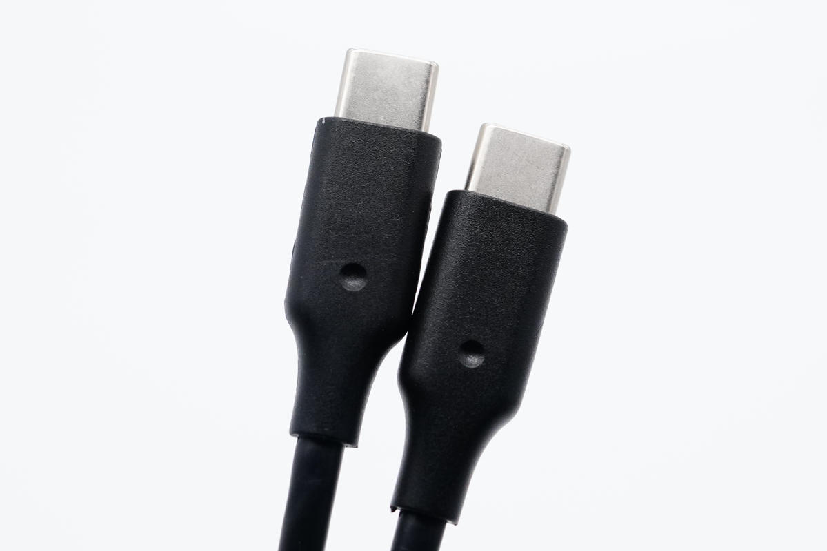

拆解报告:ANKER安克磁吸式双项无线充电器A2561-充电头网
线缆两端塑料壳磨砂处理,方便插拔使用,塑料壳上设有小圆凹槽。
整根线缆长约1.2米。

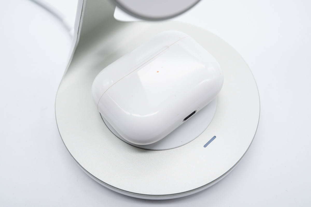

这款无线充也可同时为手机和耳机进行无线充电。

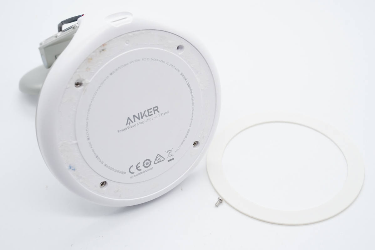

底座底部贴有防滑胶圈,此外印有无线充参数,中心是ANKER品牌
型号:A2561
输入:5V2.4A、9V2A、12V2A、15V2A
输出:5W、7.5W
产品已经通过了CE认证和FCC认证。

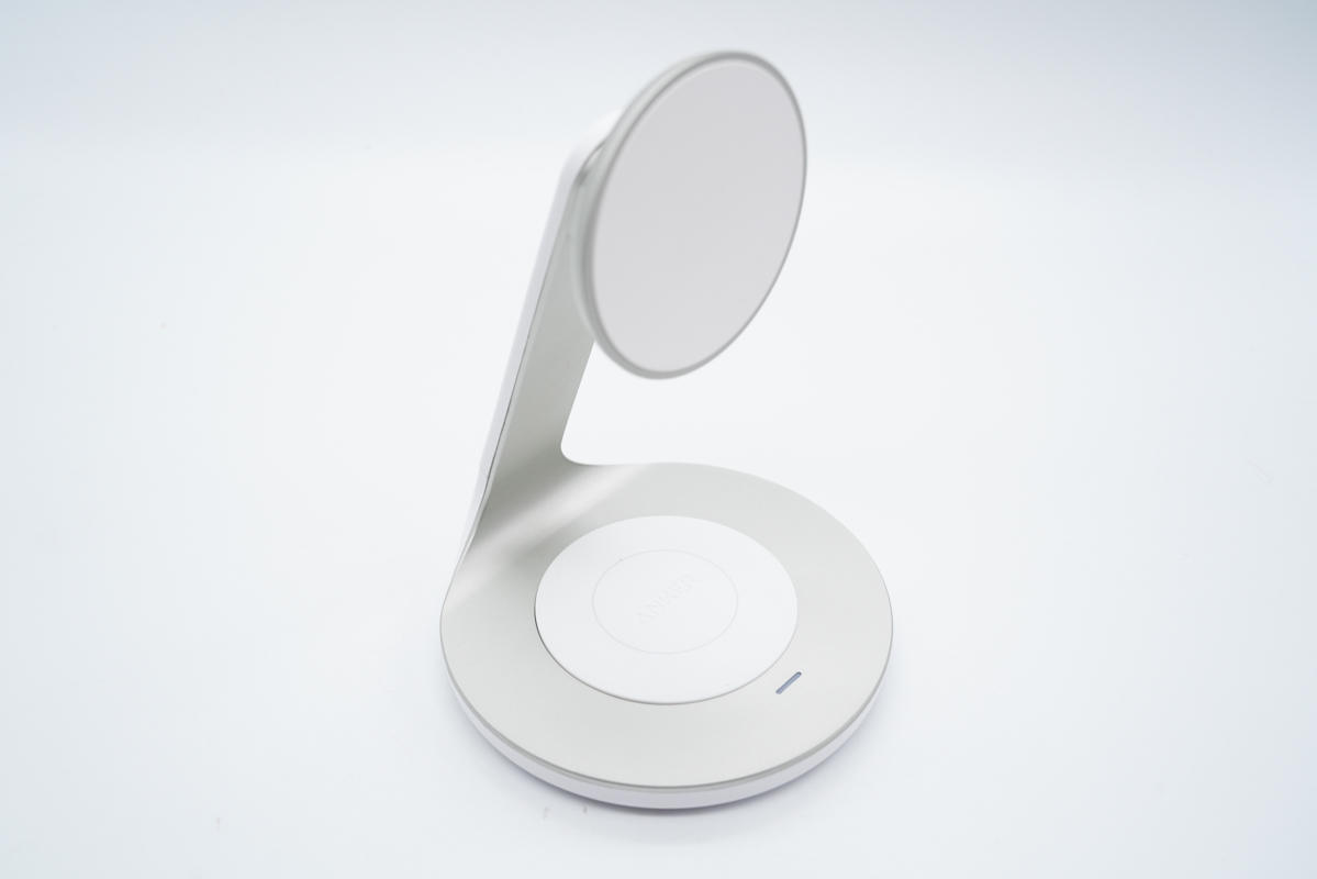

拿在手上的直观感受,立体设计,不占用太多桌面空间。

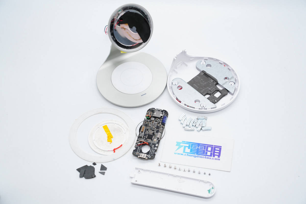

二、安克磁吸双项无线充拆解

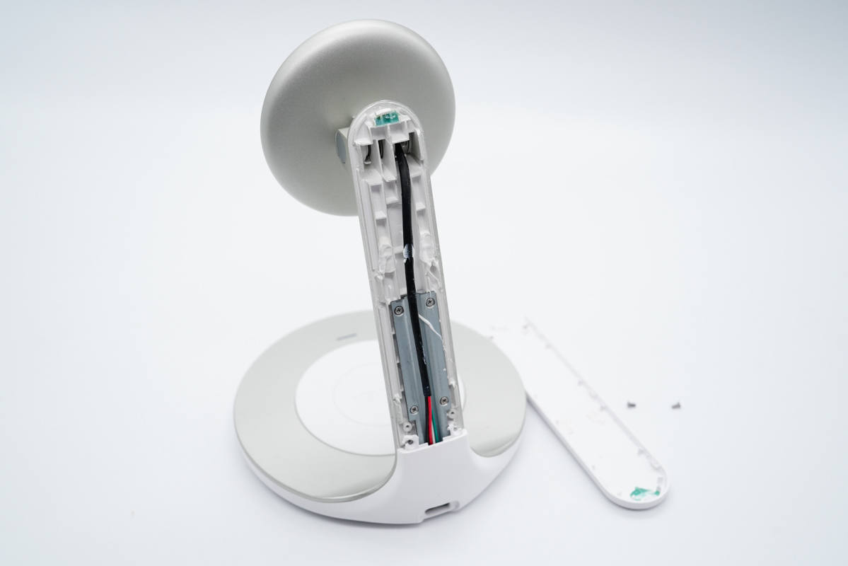

支撑板背面塑料壳采用螺丝和卡扣封装,内置金属片抗弯折,另外连接导线外套塑料管绝缘。
底座采用螺丝封装。

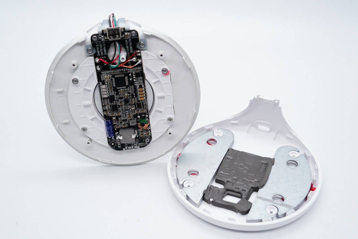

底座内置两块配重铁增加稳定性,不易翻倒,配重铁之间有导热垫帮助PCB板散热。

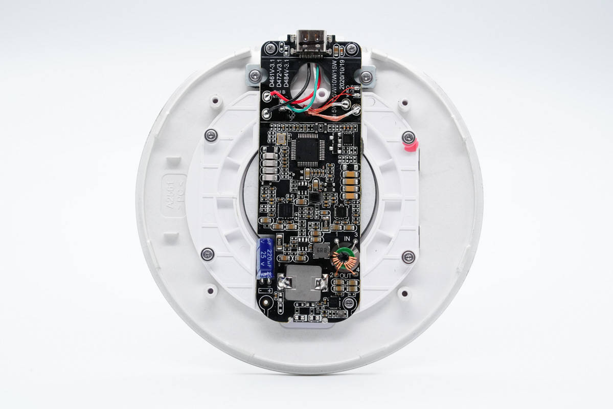

PCB板以及耳机无线充顶部塑料板均采用螺丝固定。

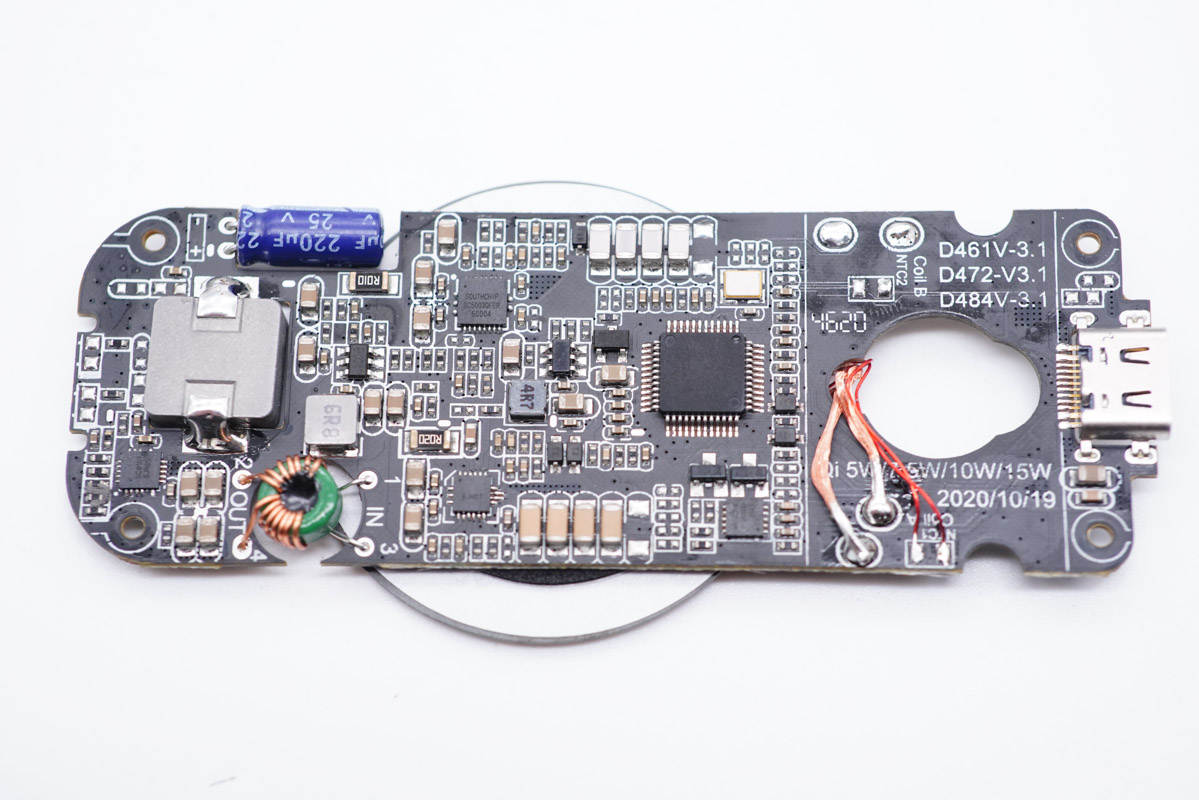

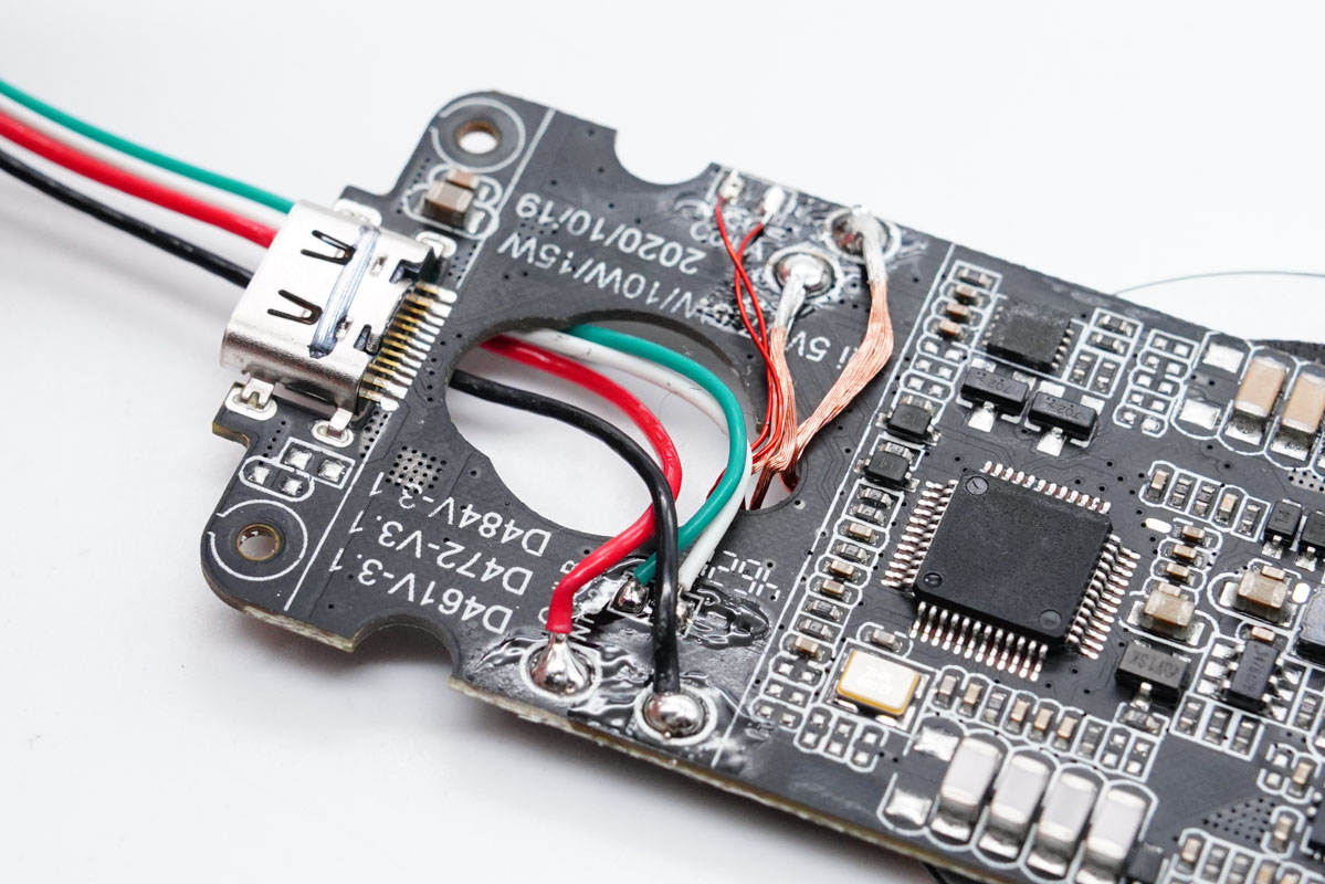

PCB板正面一览,左侧设有无线充定频调压供电电路;中间设有无线充电主控芯片及其降压电路,以及耳机无线充电路;右侧焊接USB母座、耳机无线充电线圈和连接手机无线充电板的导线,谐振电容均采用MLCC贴片,减小体积。

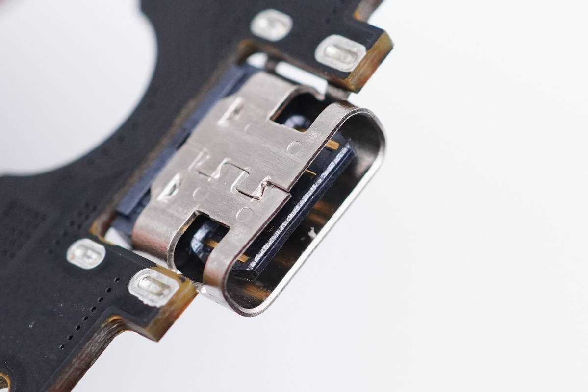

USB-C母座特写,沉板过孔焊接。

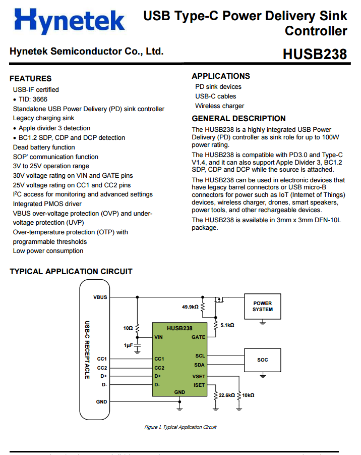

USB-C口控制器采用慧能泰HUSB238,用于接口输入电压控制。这是一颗极简的USB PD Sink(PD受电端芯片,也叫PD诱骗芯片)芯片,已经通过USB-IF PD3.0认证,TID 号3666。HUSB238耐压可达30V,功耗非常低 ,使用极简,传输额定功率最高可达100W;兼容PD3.0 V1.3和Type-C V1.4,还可以支持BC1.2 DCP、CDP和SDP和Apple 5V2.4A充电协议。
HUSB238支持3mmx3mm DFN-10L封装和3.9mmx4mm SOT33-6L封装, 可以用于将传统桶连接器或USB micro-B电源连接器的电子设备替换为USB Type-C口进行快速充电,如Type-C to DC转接线、无线充电器、无人机、物联网设备、智能扬声器、电动工具、智能家居、小家电、电子烟和其他便携式设备。
慧能泰HUSB238资料信息。
充电头网了解到,慧能泰的PD快充协议芯片已被紫米、大麦、公牛、JSAUX、柚比等品牌的20W充电器采用,还进入了联想thinkplus、贝尔金、洛克、飞频等品牌充电器使用,芯片性能获得客户高度认可。

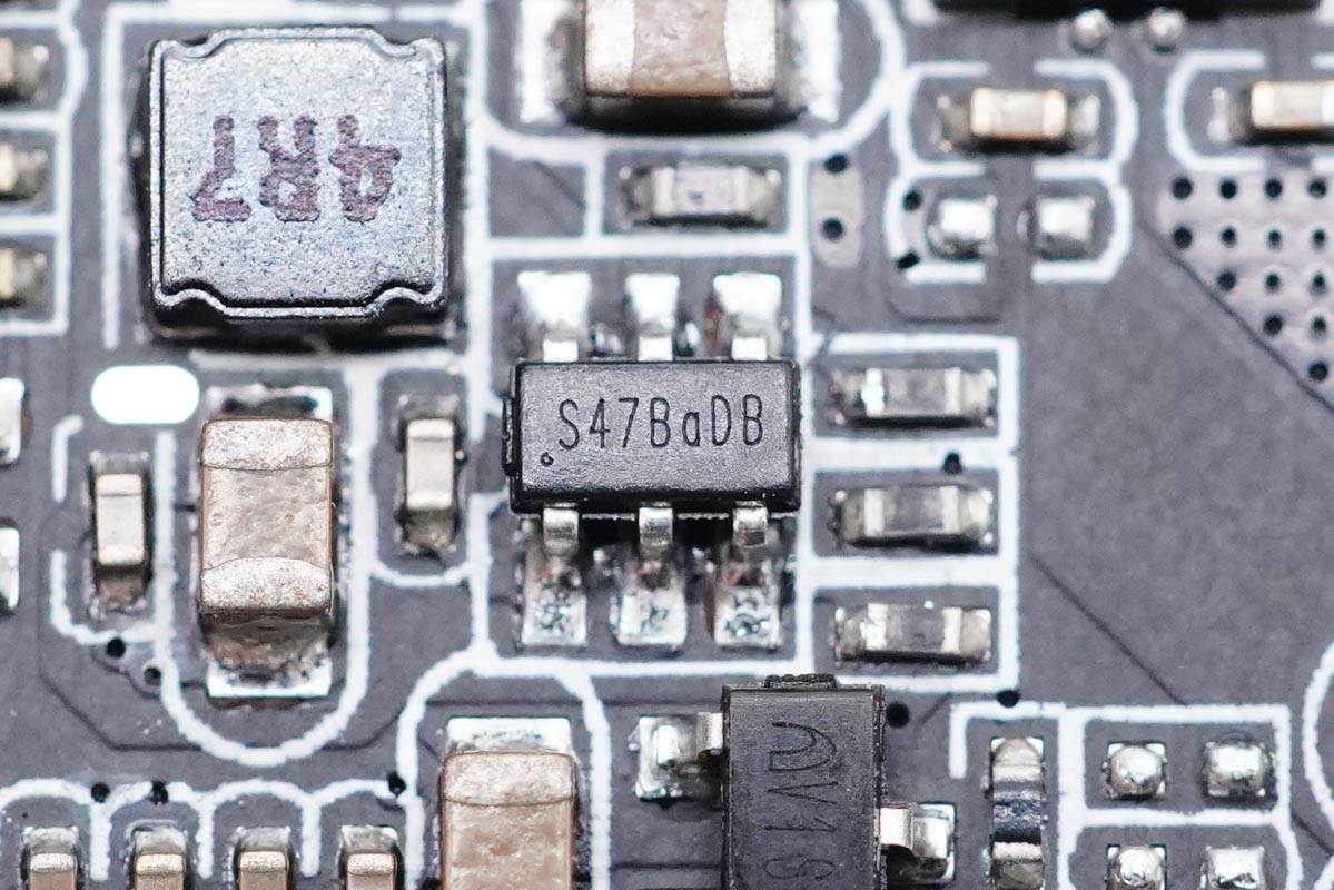

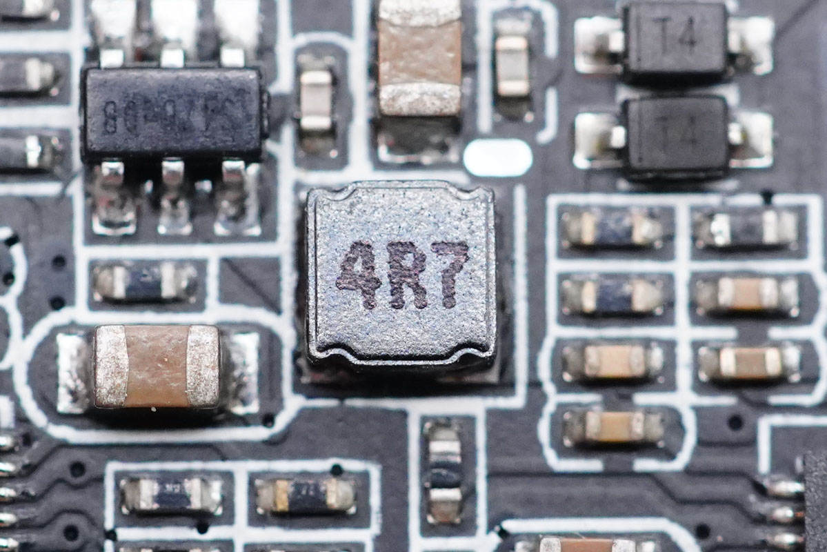

一颗同步降压转换器,降压为无线充电主控芯片供电。
旁边是4R7降压电感。

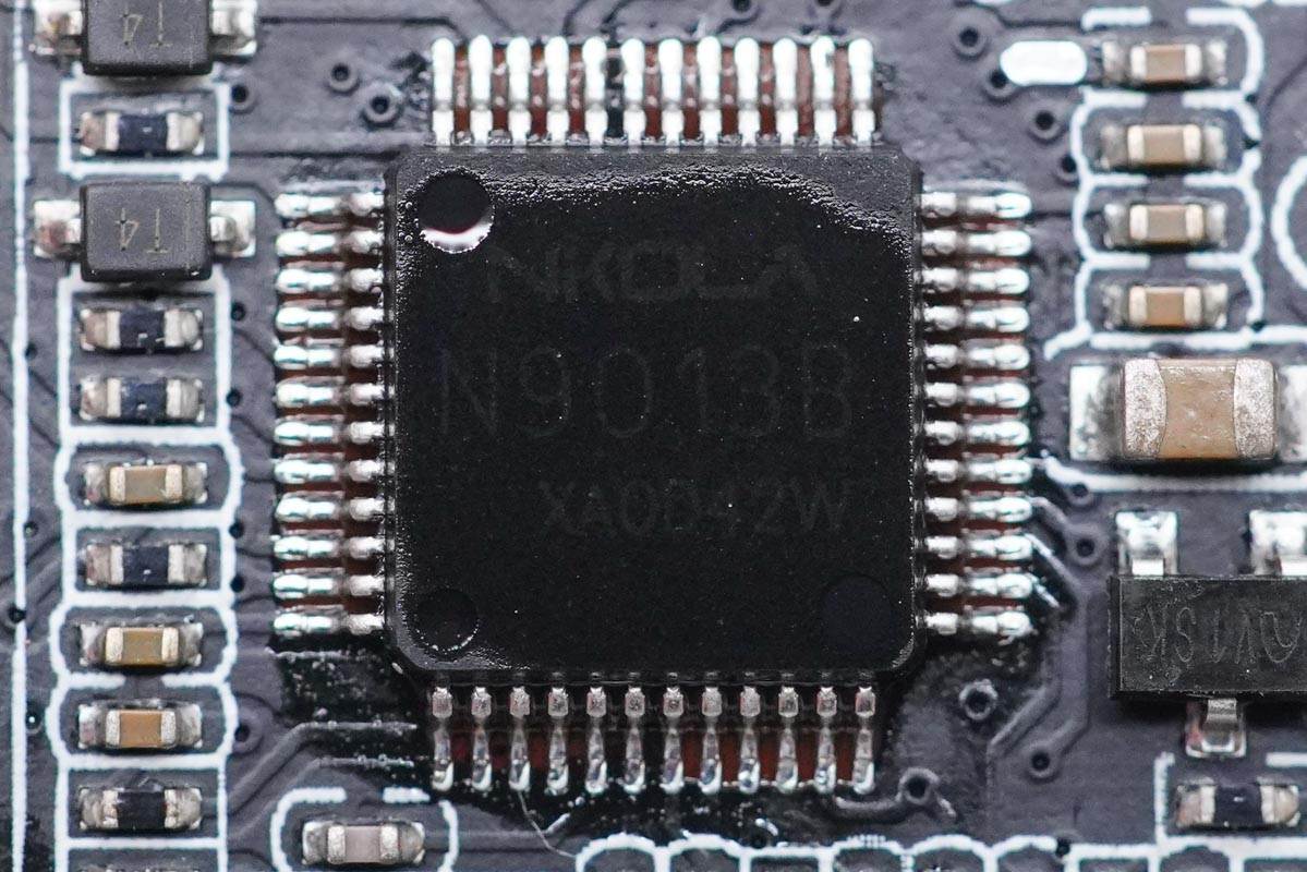

无线充电主控芯片来自Nikola方昕科技N9013B。这是一颗符合WPC Qi标准的无线充电器控制IC,按照Qi标准1.2.4版发射器方案设计。芯片会自动检测符合Qi标准的接收器,与接收器建议数据通信,并智能管理无线电源传输。为了增加应用灵活性,设计了动态检测输入电源,支持QC2.0、QC3.0、DC12V适配器。
N9013B通过持续监测工作中接收功率与发射功率进行效率转换,来检测有无金属异物,从而避免充电中导致温度急剧上升。在整个工作期间发生任何异常情况,会自动进行处理并指示,保证无线充电的安全性。

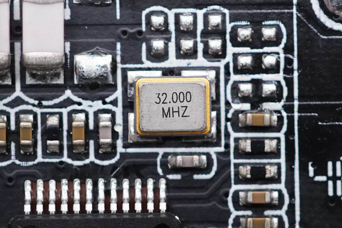

32.000MHz无源晶振特写。

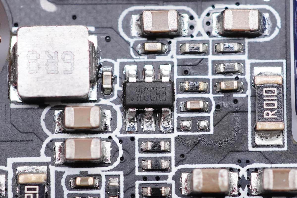

另一颗降压转换器特写,丝印WCCRB,降压为耳机无线充电路供电。
旁边是6R8降压电感,用于耳机无线充降压。

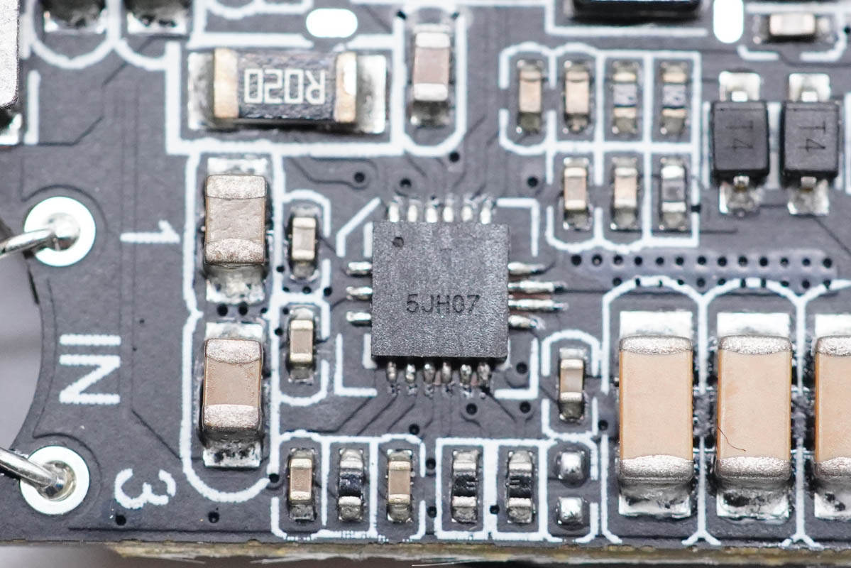

耳机无线充集成功率级驱动芯片特写,丝印5JH07。

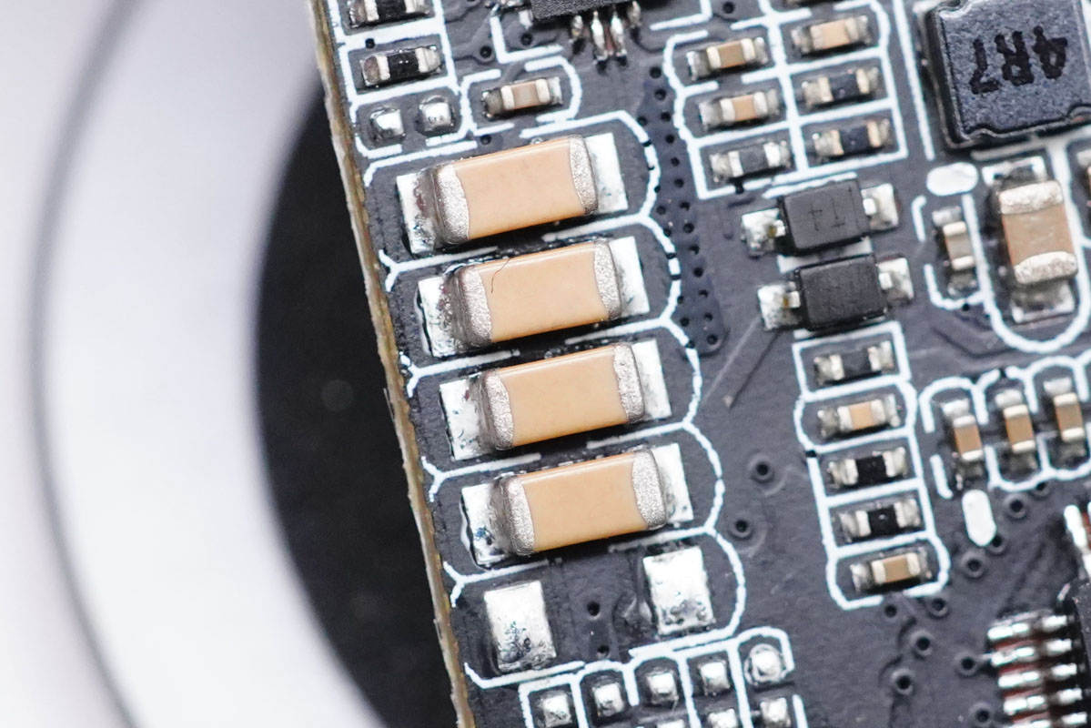

四颗NPO谐振电容特写。

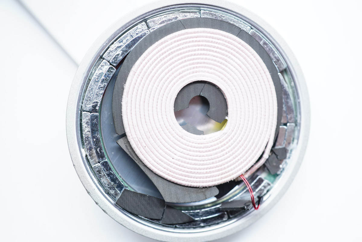

耳机无线充电线圈特写,采用利兹线绕制。

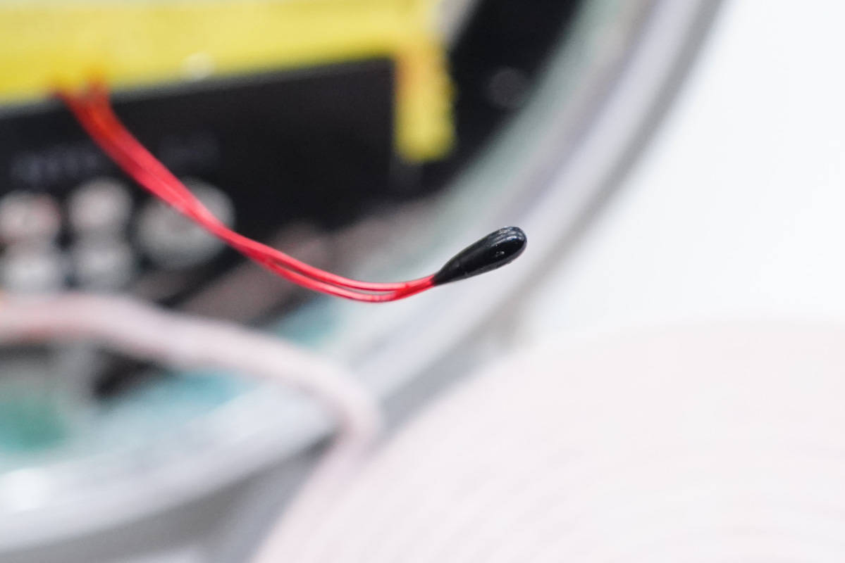

无线充配有热敏电阻进行温度监控。

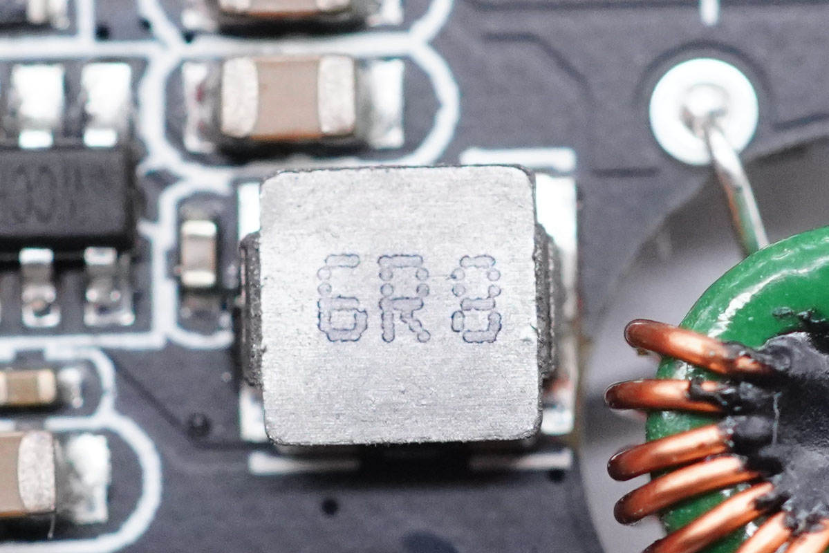

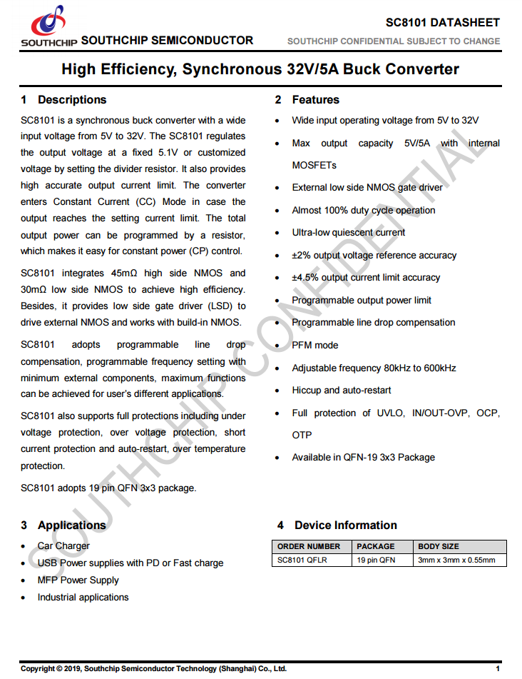

来自南芯的同步整流降压转换器SC8101,通过无线充电主控芯片控制,进行手机无线充电的定频调压。SC8101支持5V-32V宽范围输入电压,通过设置分压电阻器,将输出电压调节在固定的5.1伏或定制的电压。
SC8101还提供高精度的输出电流限制,当输出达到设定电流极限时,变频器进入恒流(CC)模式;总输出功率可由一个电阻编程,便于恒功率控制,内置开关管可提供5V5A输出。
南芯SC8101集成了45mΩ高边NMOS和30mΩ低边NMOS,实现了高效率。此外还提供了低端门驱动程序(LSD)来驱动外部NMOS,并与内置NMOS一起工作;采用可编程线损补偿,可编程频率设置,外部元件最少,可为用户的不同应用实现最大功能;采用3x3x0.55mmQFN封装,超薄超小可以放置在空间狭小的设备内部。
充电头网了解到,南芯SC8101此前已被华为P40手机保护壳、小米二合一充电器采用,此外,南芯的快充芯片被广泛应用于移动电源、充电器、车充等领域,并获得数十款产品采用。
6R8电感特写,配合南芯SC8101进行降压,同样为沉板设计。

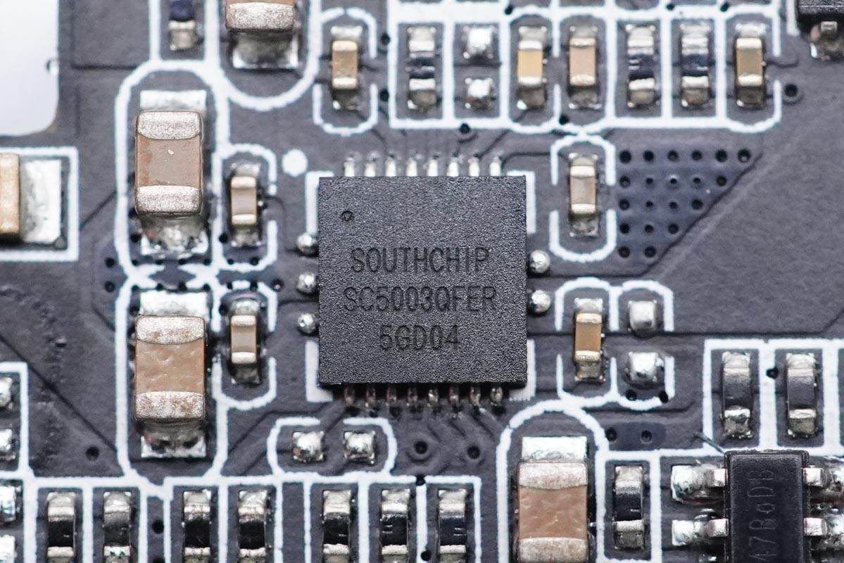

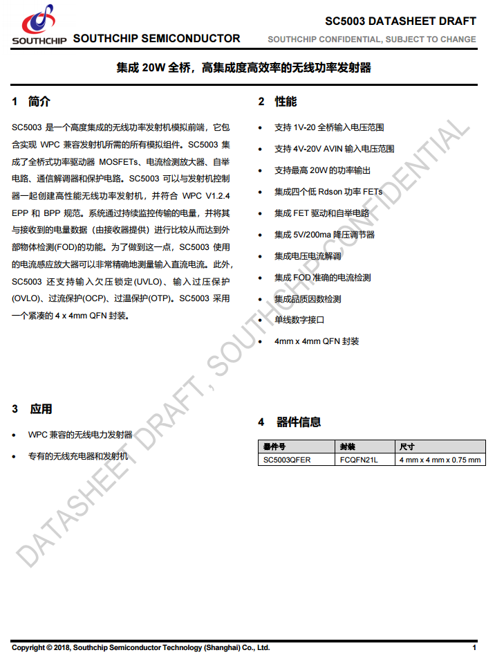

手机无线充集成功率级芯片采用南芯SC5003。这是一个高度集成的无线功率发射器模拟前端,它包含实现WPC兼容无线充电器所需的所有模拟组件,集成了全桥式功率驱动器MOSFETs、电流检测放大器、自举电路、通信解调器和保护电路。
南芯SC5003支持1-20V的全桥工作电压,4-20V的供电电压,内部集成四个低导阻MOS管,并集成驱动器和自举电路,可提供20W输出功率。内部集成电压电流解调和高精度电流传感,集成开关降压,输出5V200mA,可为控制器等提供供电。采用4*4mmQFN封装,节省占板面积。

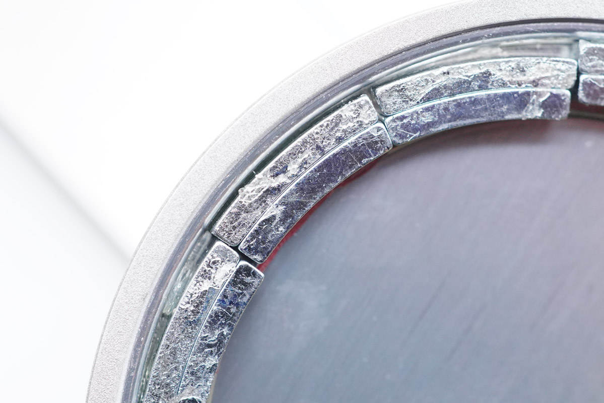

将手机无线充电板也拆开。
边缘设有两层磁铁,打胶固定。

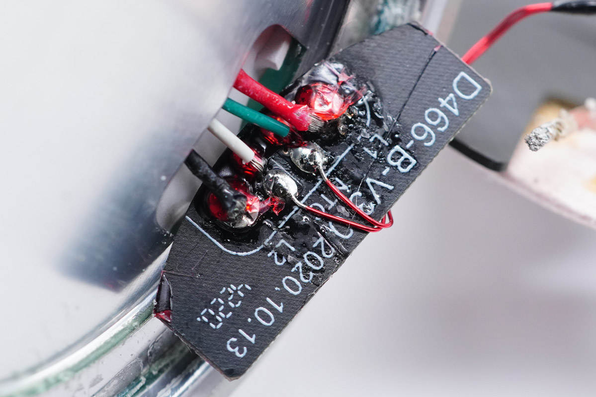

连接导线另一端和一块小板焊接,并注胶处理。

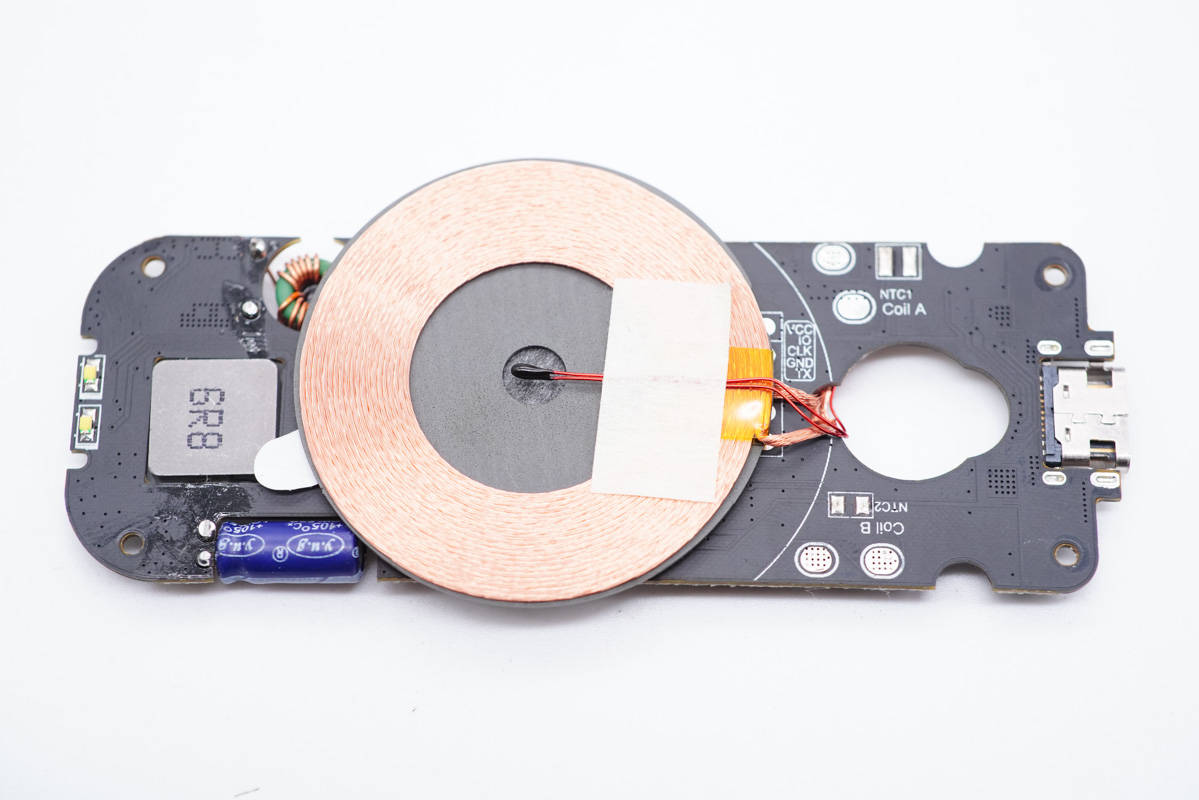

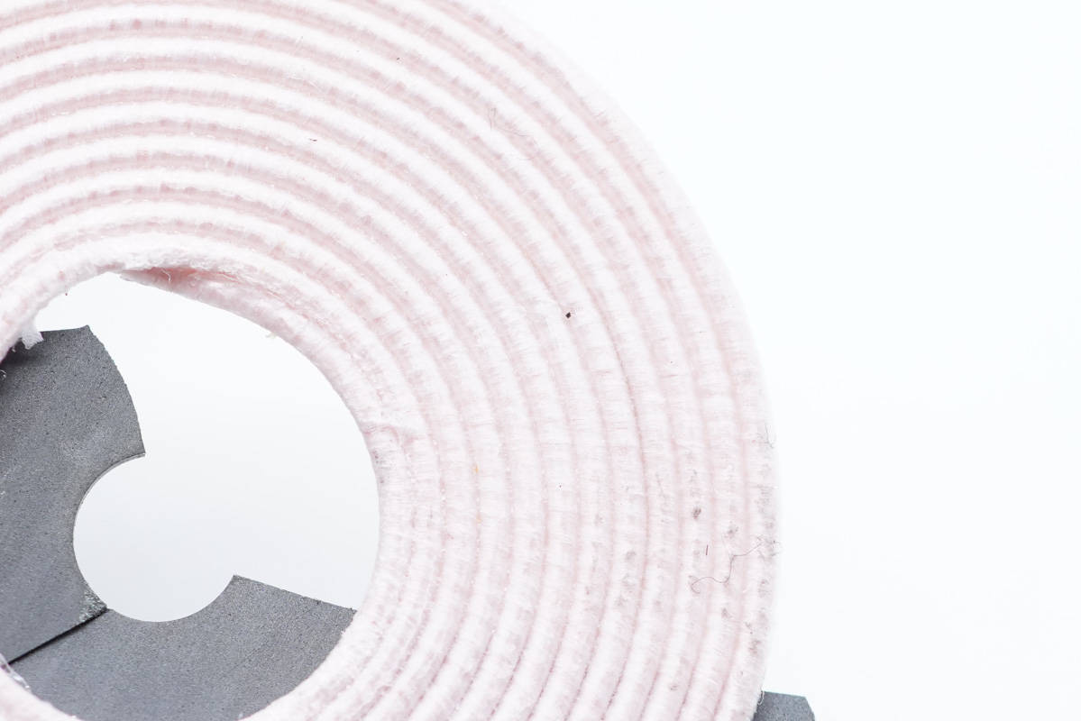

无线充电线圈特写,绕制紧密。
