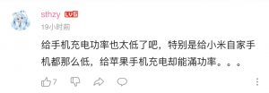

1、RedmiBook Pro 15原装100W充电器gei'sh䢳充电功率太低,特别是小米自家手机,给苹果手机充电却能满功率?
答:这是一款笔记本原装充电器,走的是纯PD协议,没有PPS,现在大多数手机都走PPS协议了,虽然是自己家的手机,但是没有PPS,只能走普通的18W快充。而苹果iPhone一直都是坚持纯PD,跑满22W是正常的。

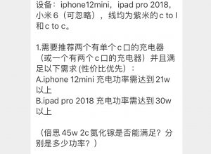

7、推荐两个单C口充电器,满足iPhone 12mini 21W以上充电,iPad Pro 2018 30W以上充电。倍思45W 2C氮化镓是否满足?
答:首先iPhone 12mini的21W只是峰值,常态下大概在12W-14W左右,因此常规20W PD充电器都可以满足,例如小米20W、紫米20W、倍思20W超级硅、麦多多20W PD等。
iPad Pro 2018如果想达到30W以上功率,自然也要选择30W以上功率的充电器,也就是45W这个档位以上的头。倍
思45W当然是可以的,峰值可以达到34W左右。其他可以推荐的包括绿联45W PD、紫米45W PD、小米65W氮化镓等。
