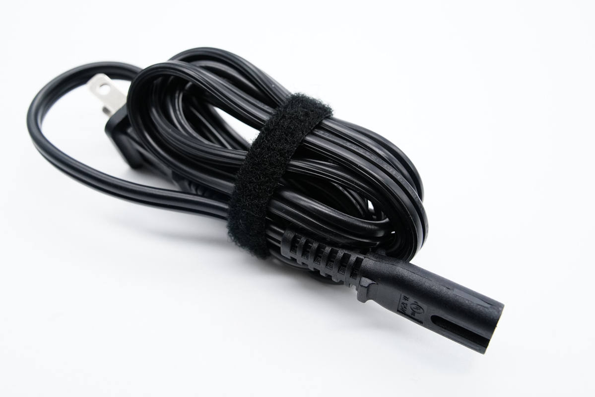

SATECHI 100W氮化镓充电器自带一根电源线,且线体分离设计,因此可根据不同地区更换对应规格电源线,外带使用更方便。
电源线使用魔术扎带捆绑整理。

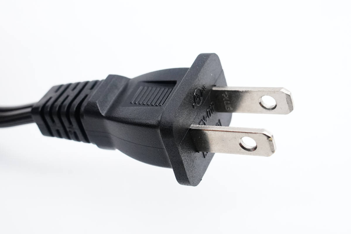

插头插脚为美规。

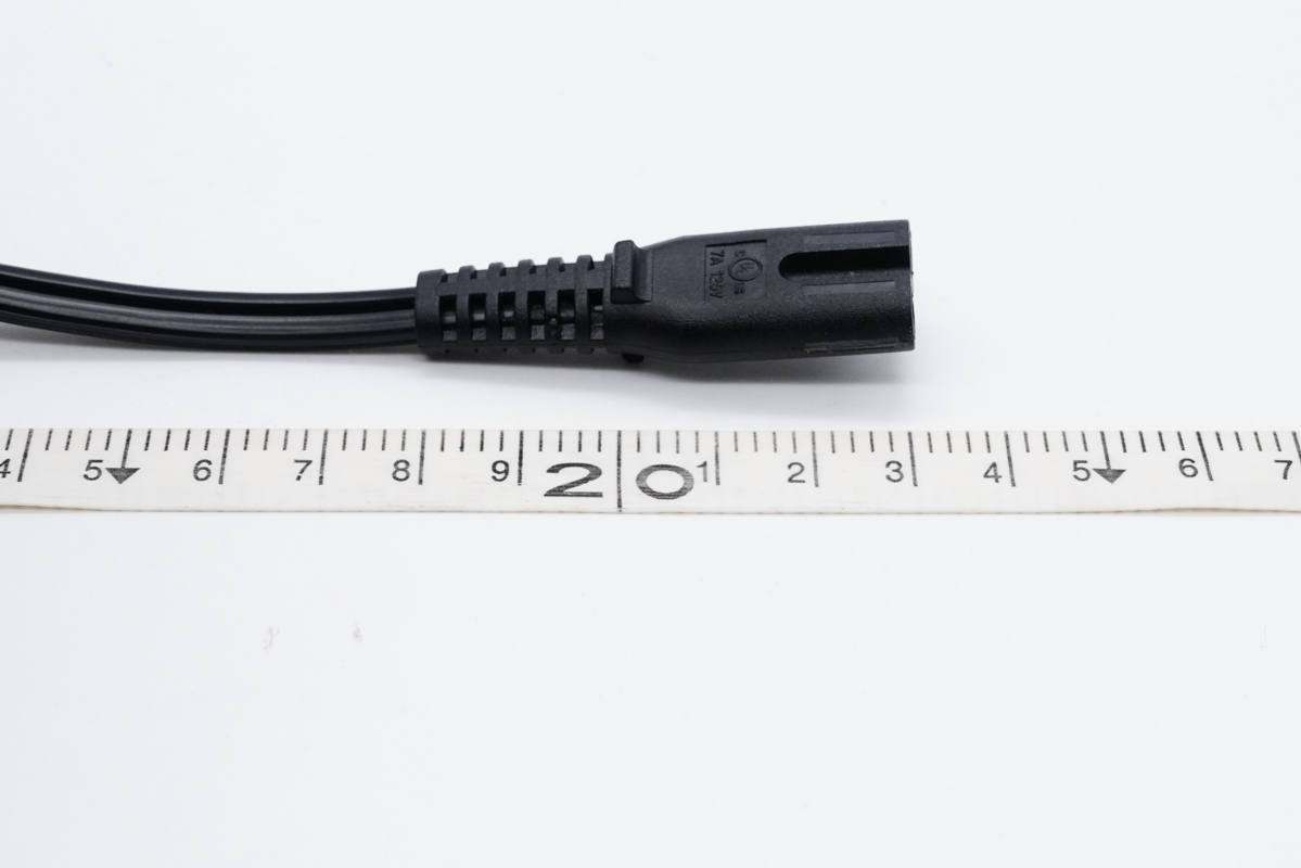

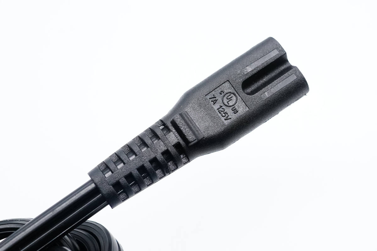

线缆两端做了抗弯折处理,这一端设有凸齿,方便插拔。另外线缆规格为7A 125V,且通过了UL认证。
整根电源线长约123cm。

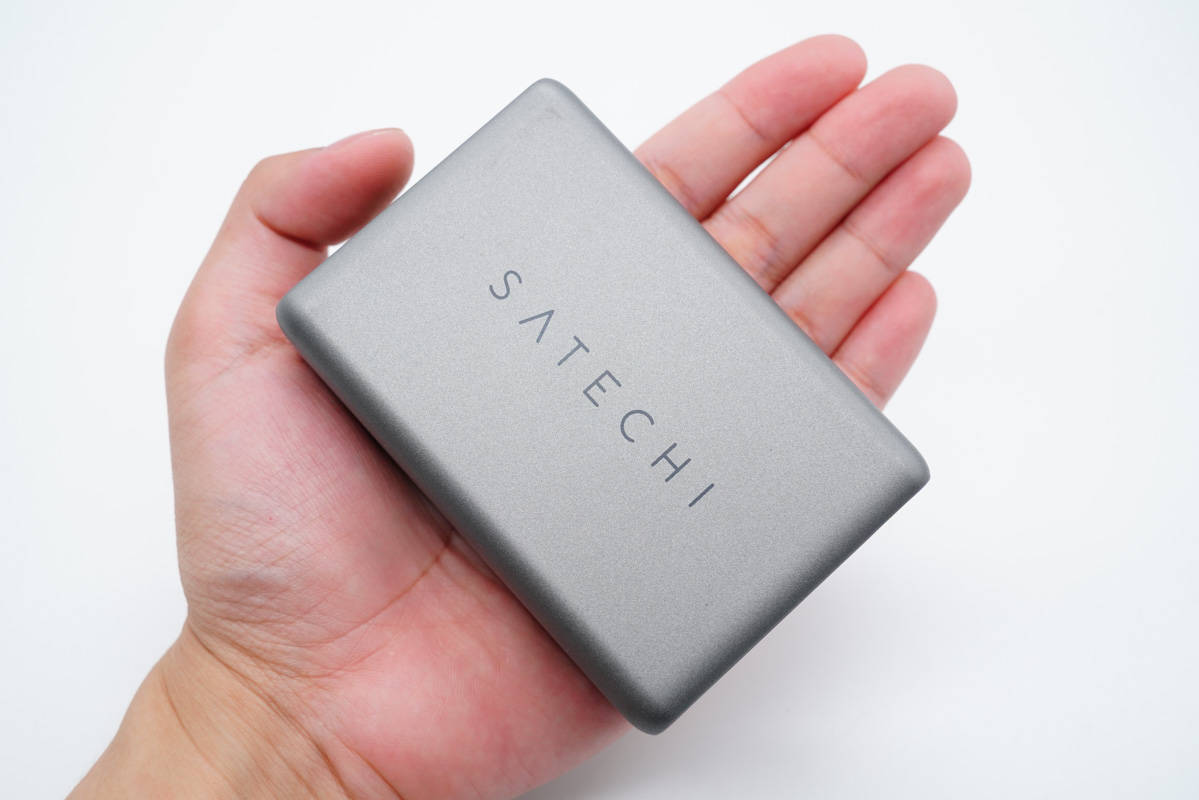

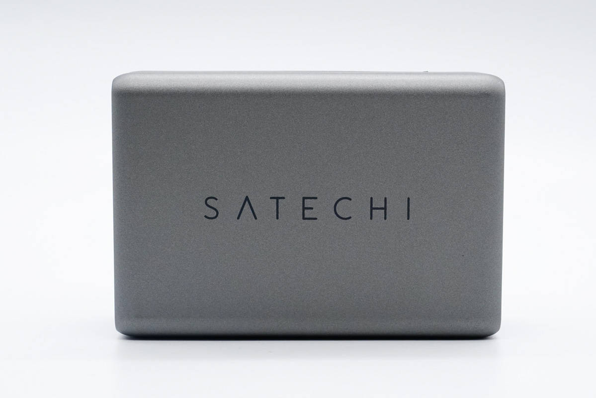

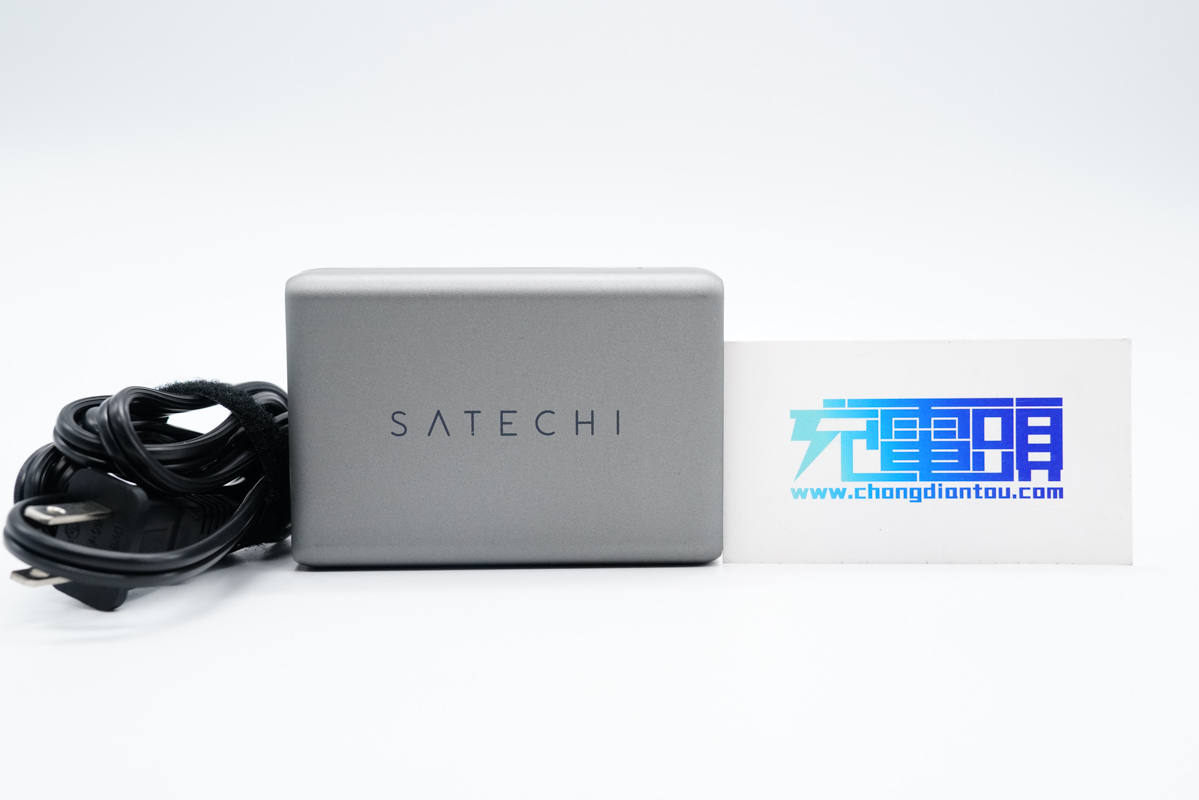

这款氮化镓充电器主体呈灰色,机身扁平,表面磨砂处理,边角过渡圆润,顶面印有SATECHI 品牌。

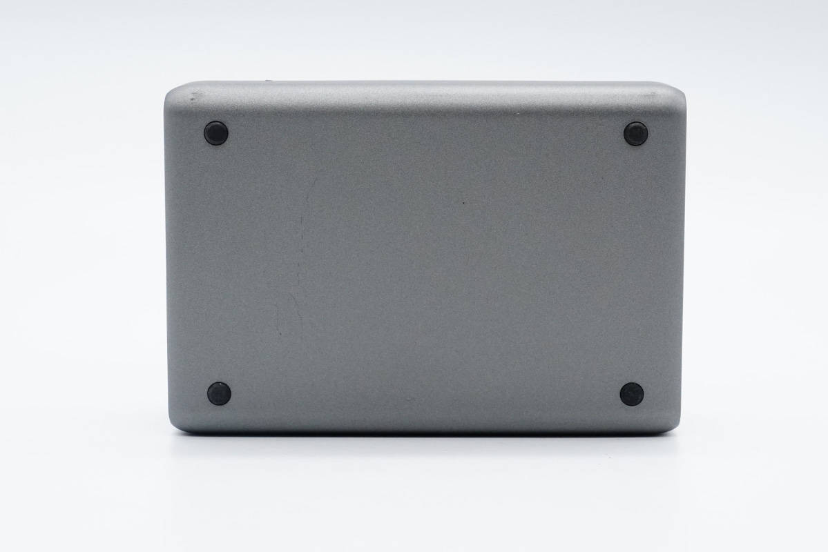

底部四端设有胶垫防滑。

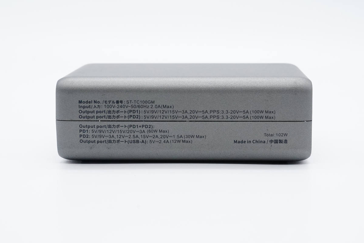

侧面标注有充电器参数
型号:ST-TC100GM
输入:100-240V~50/60HZ 2A
输出:
USB-C1/C2:5V/9V/12V/15V3A、20V5A,PPS:3.3-20V5A(100W Max)
USB-A:5V2.4A(12W Max)
双口输出(C1+C2):
USB-C1:5V3A、9V3A、12V3A、15V3A、20V3A(60W Max)
USB-C2:5V3A、9V3A、12V2.5A、15V2A、20V1.5A(30W Max)
三口输出:60W+30W+12W

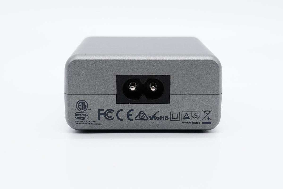

输入端采用8字型接口,产品已经通过了ETL、FCC、CE、PSE和RoHS认证。

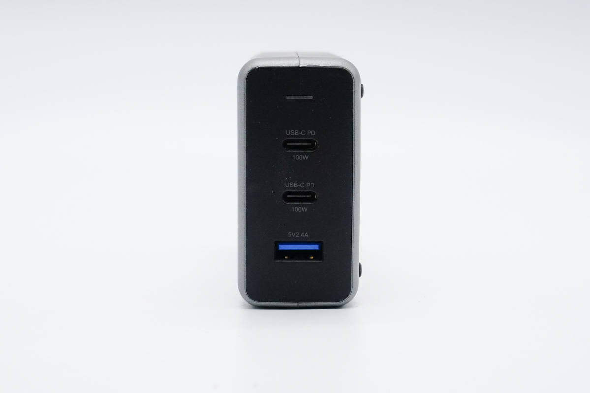

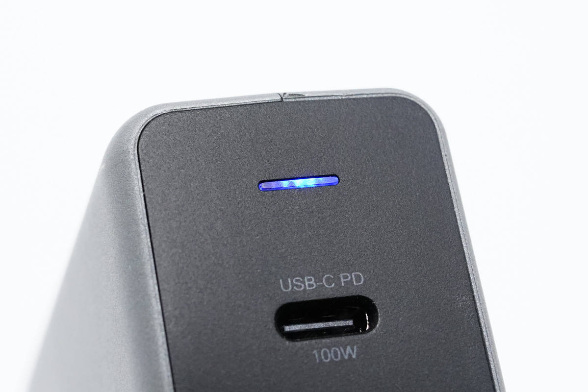

输出端采用黑色外壳,配有LED指示灯和2C1A接口,USB-C口黑色胶芯不露铜,USB-A口蓝色胶芯。

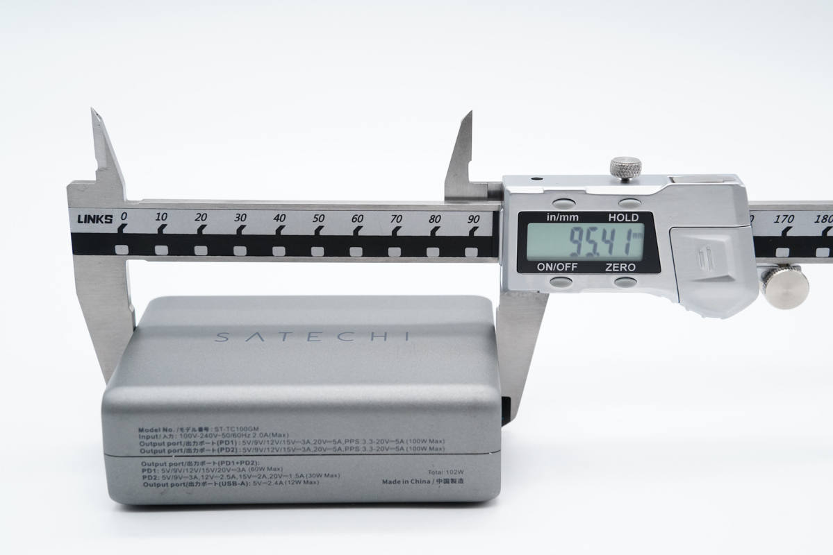

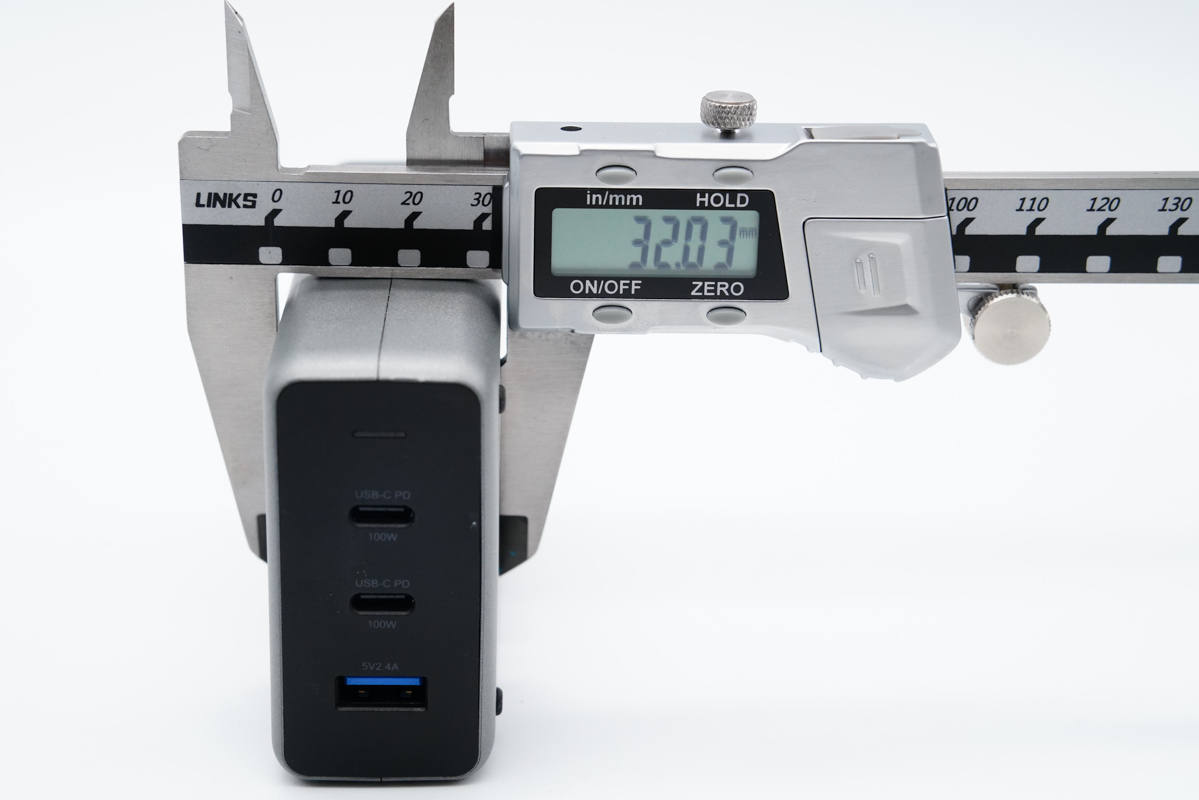

使用游标卡尺实测机身长度为95.41mm。
宽度为66.01mm。
厚度为32.03mm。

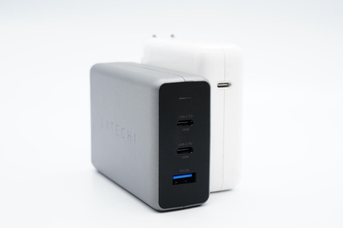

和苹果96W充电器直观对比,稍长也稍窄一些。
拿在手上的直观感受。

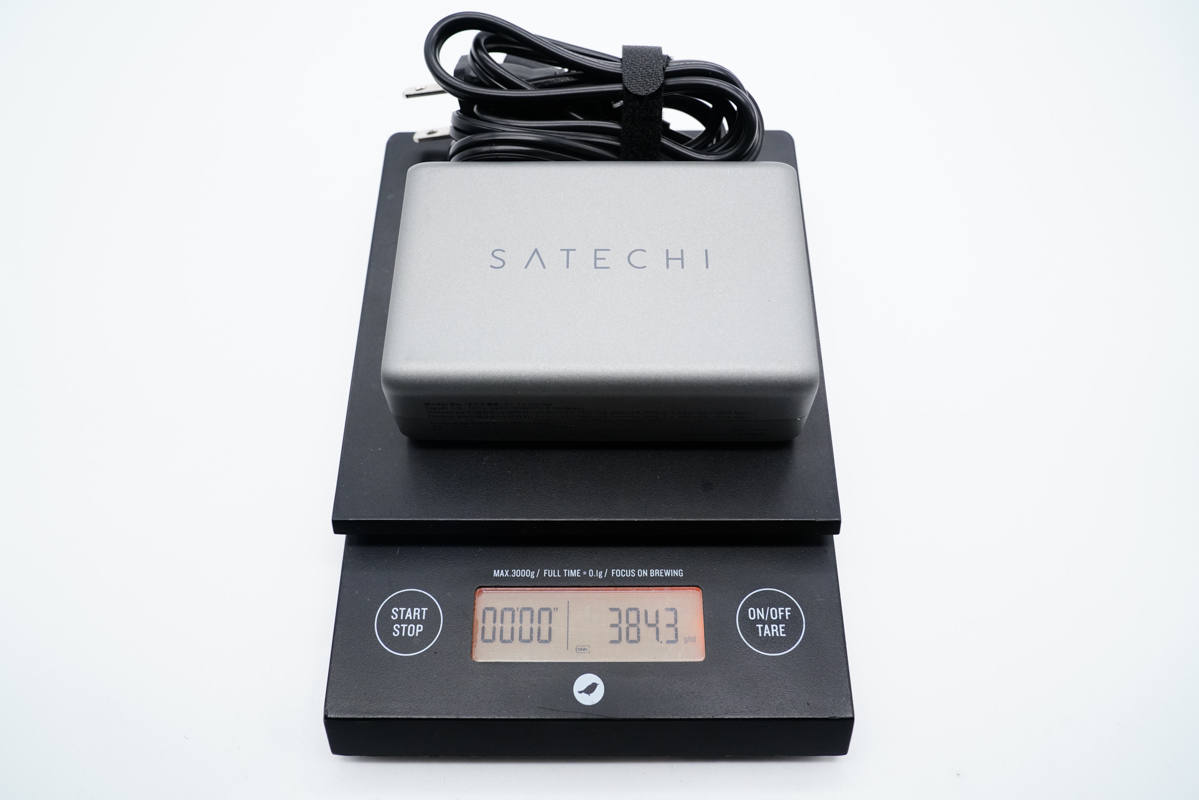

充电器净重约为318g。
带线总重约为384g。

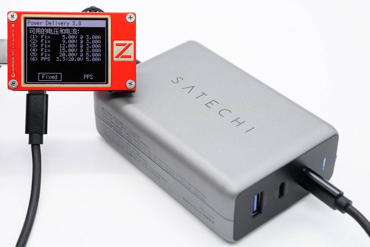

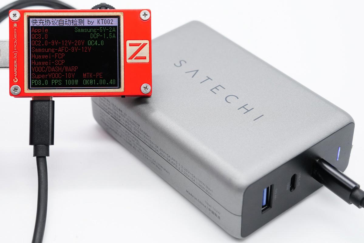

接通电源,LED指示灯亮蓝光。

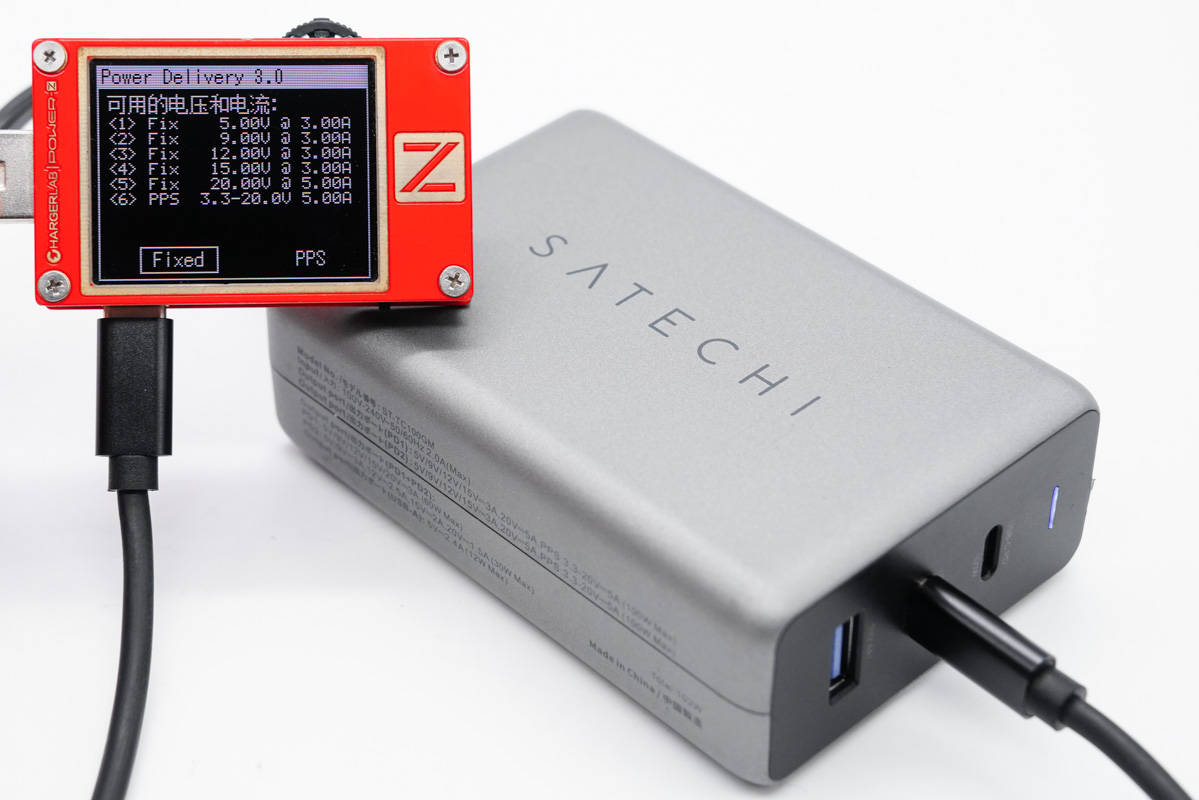

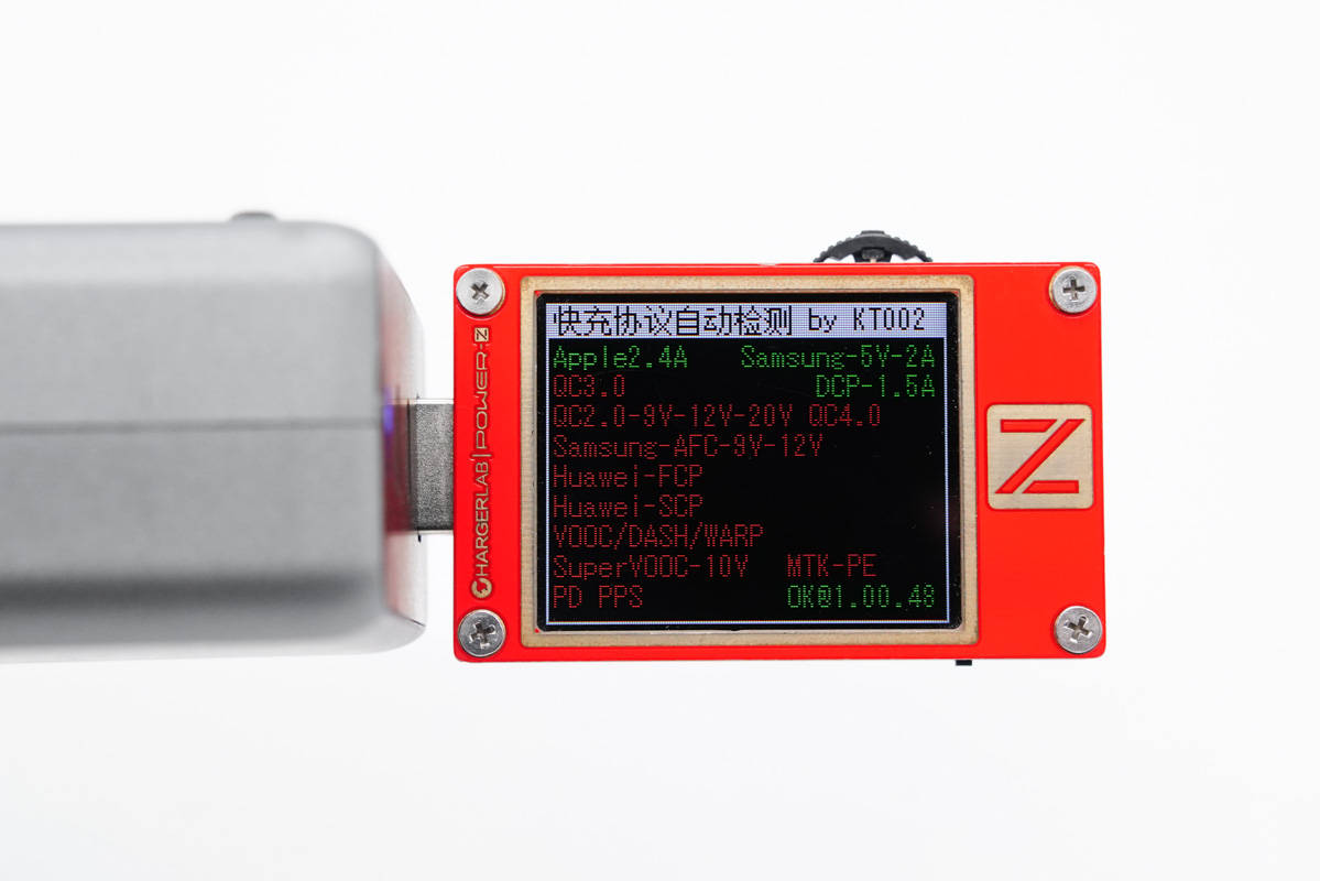

使用ChargerLAB POWER-Z KT002测得USB-A口支持Apple 2.4A、Samsung 5V2A和DCP协议。

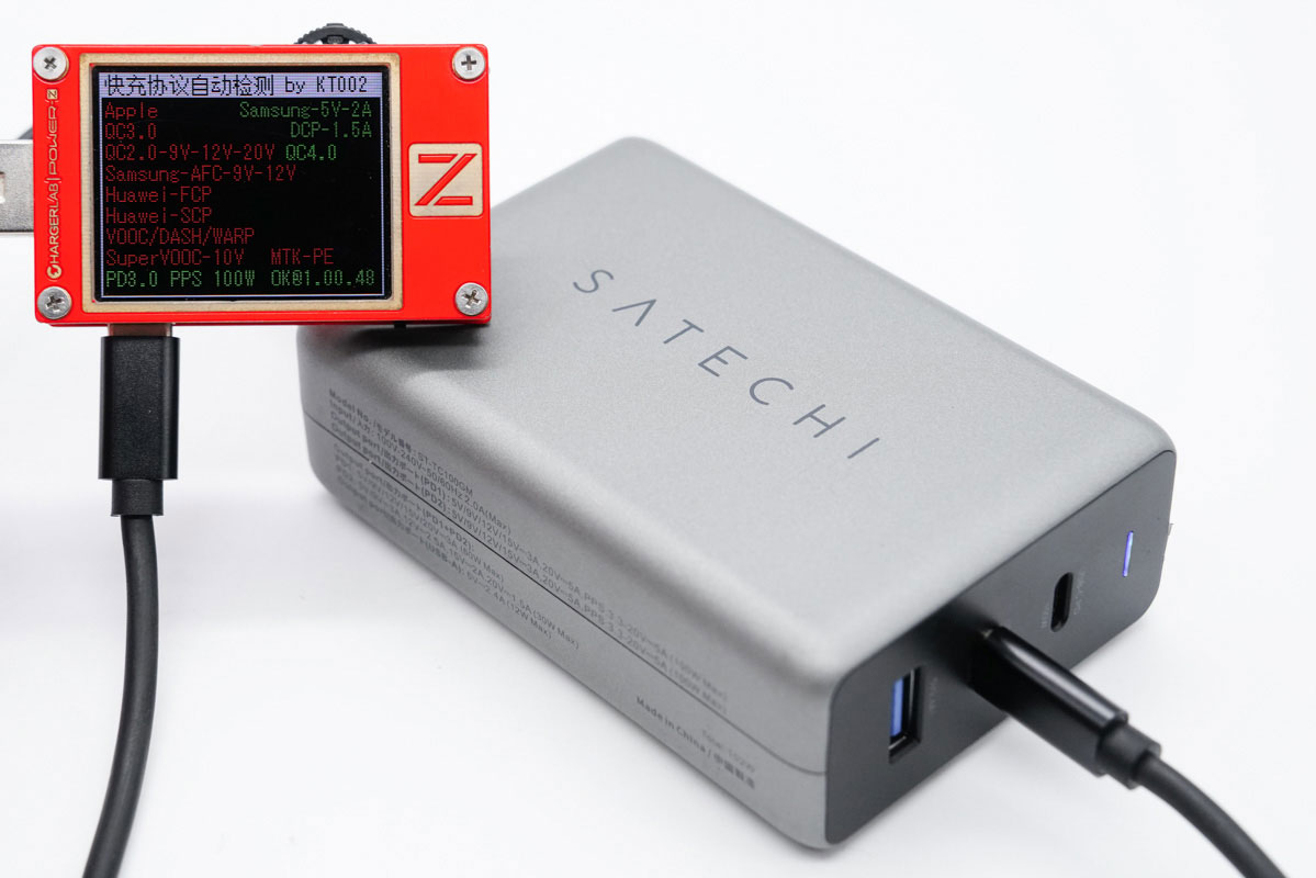

使用KT002测得USB-C1口支持Samsung 5V2A、DCP协议,以及QC4.0、PD3.0和PPS快充协议。
此外PDO报文显示C1口还具备5V3A、9V3A、12V3A、15V3A、20V5A五组固定电压档位,以及3.3-20V5A一组PPS电压档位。
另外测得USB-C2口支持协议和USB-C1口的相同。
PDO报文也完全一样,即两个C口单口输出性能完全一样,支持功率盲插。

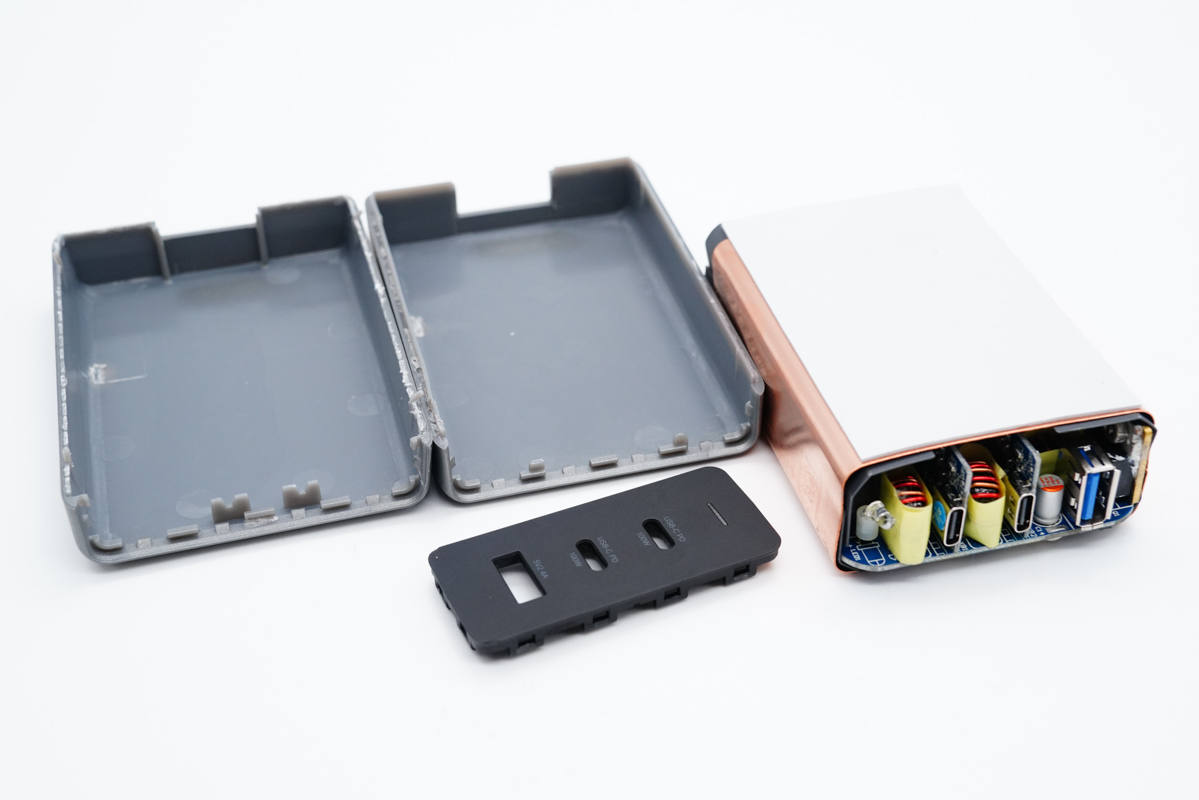

沿侧面将机身壳拆开,采用的是超声波焊接封装。

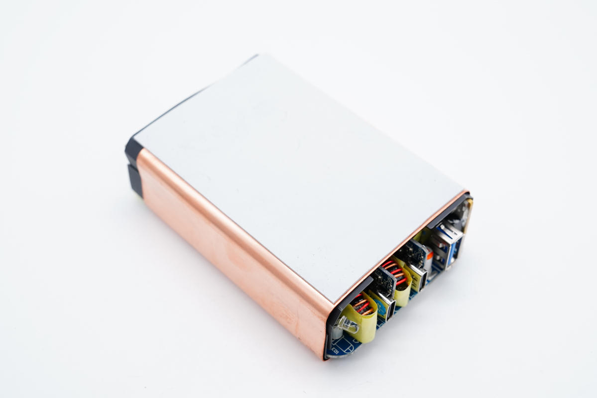

PCBA模块套有一体式散热铜片,与内部元件设有塑料板隔离,此外正面贴有导热垫帮助导热。
背面也同样贴有导热垫,与电路板之间有塑料板隔离,焊接连接在电路板上。

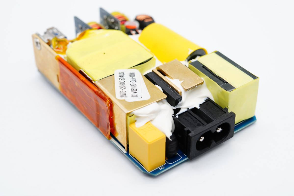

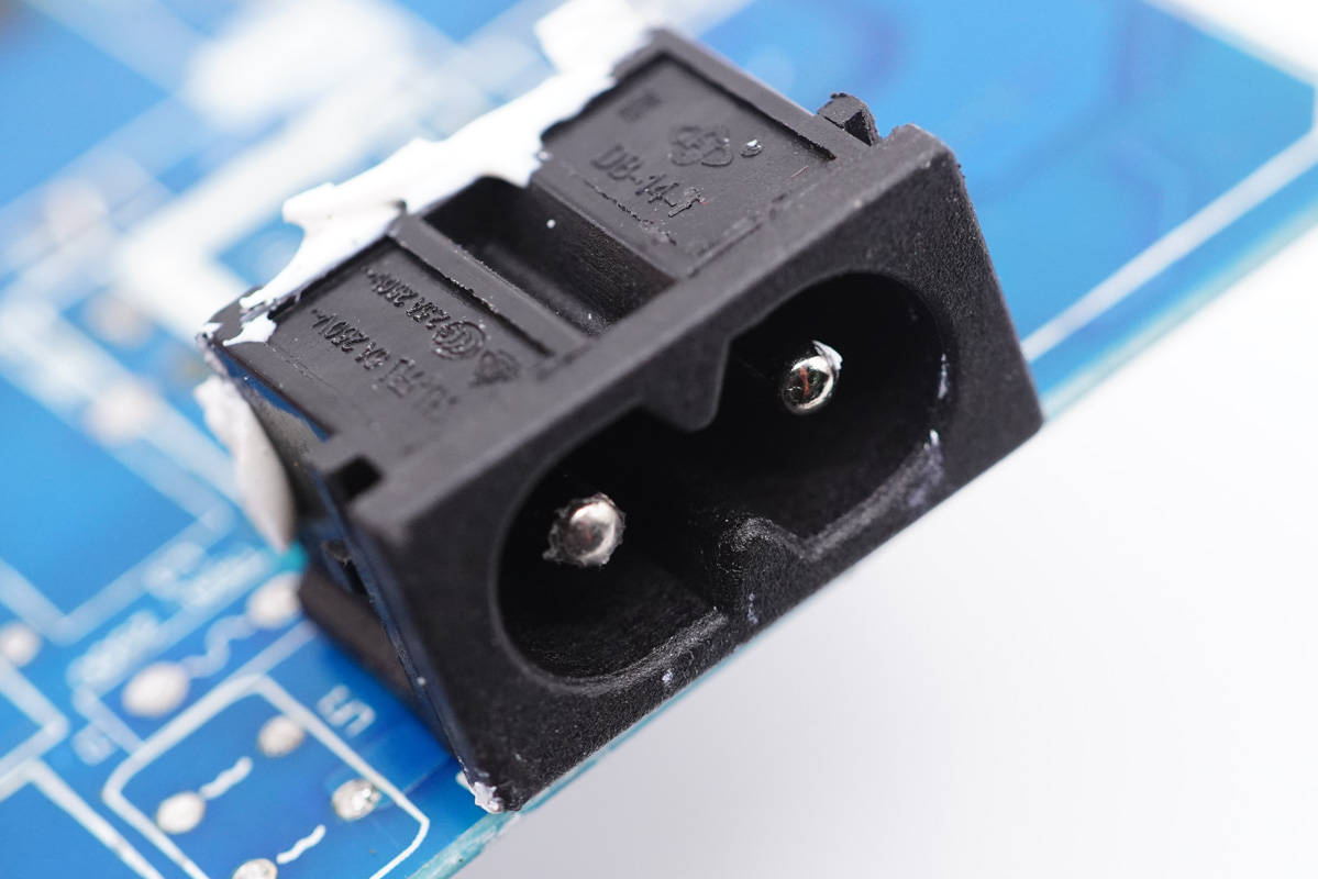

输入母座特写,通过了CCC、KC和DVE认证。

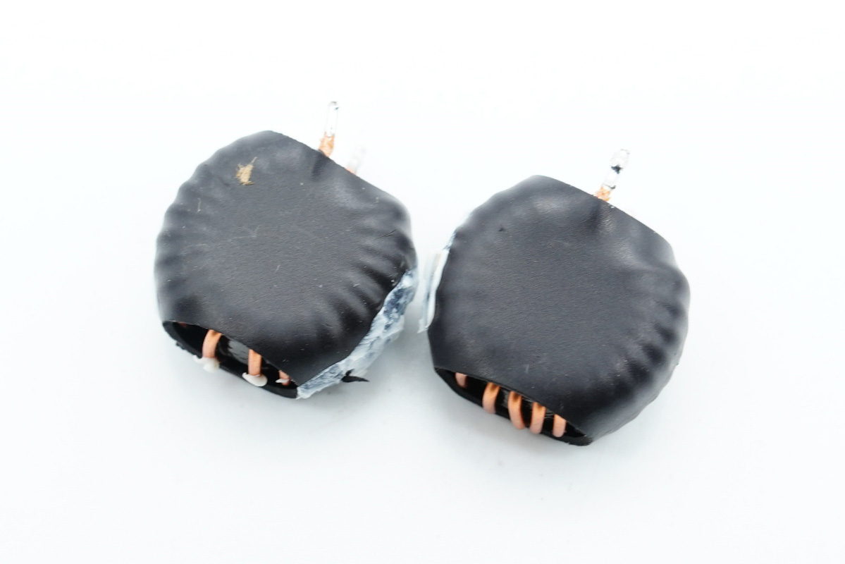

共模电感特写,用于滤除EMI干扰。
另一颗共模电感特写。

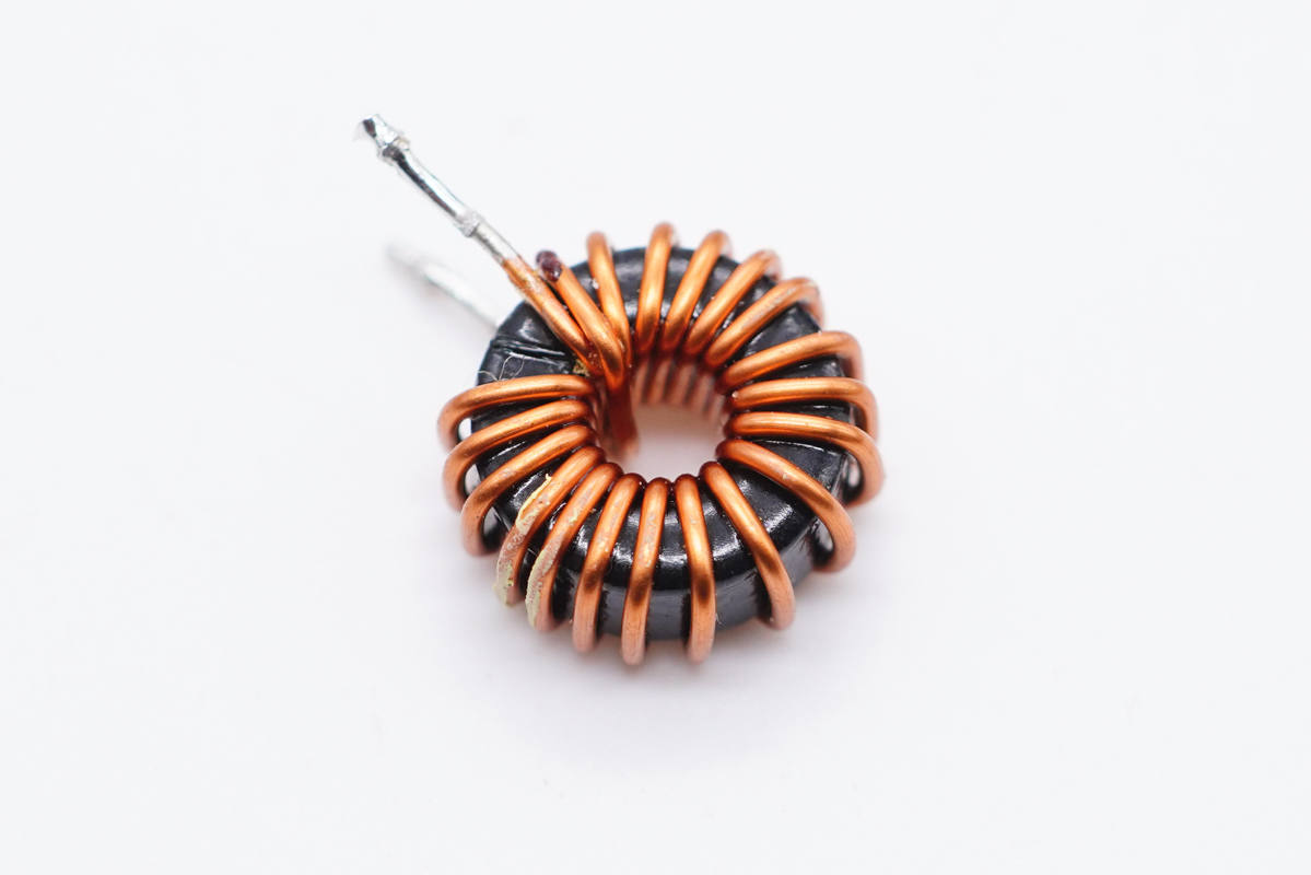

滤波电感特写。

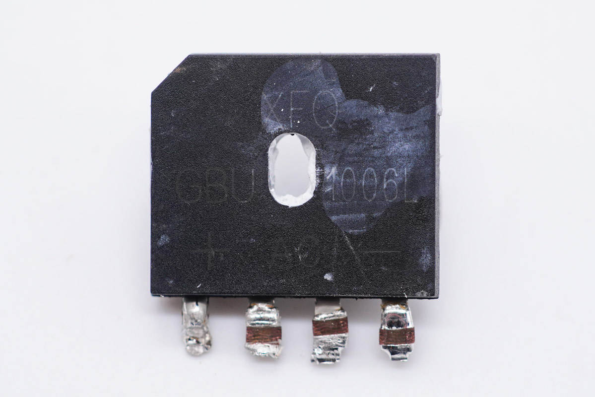

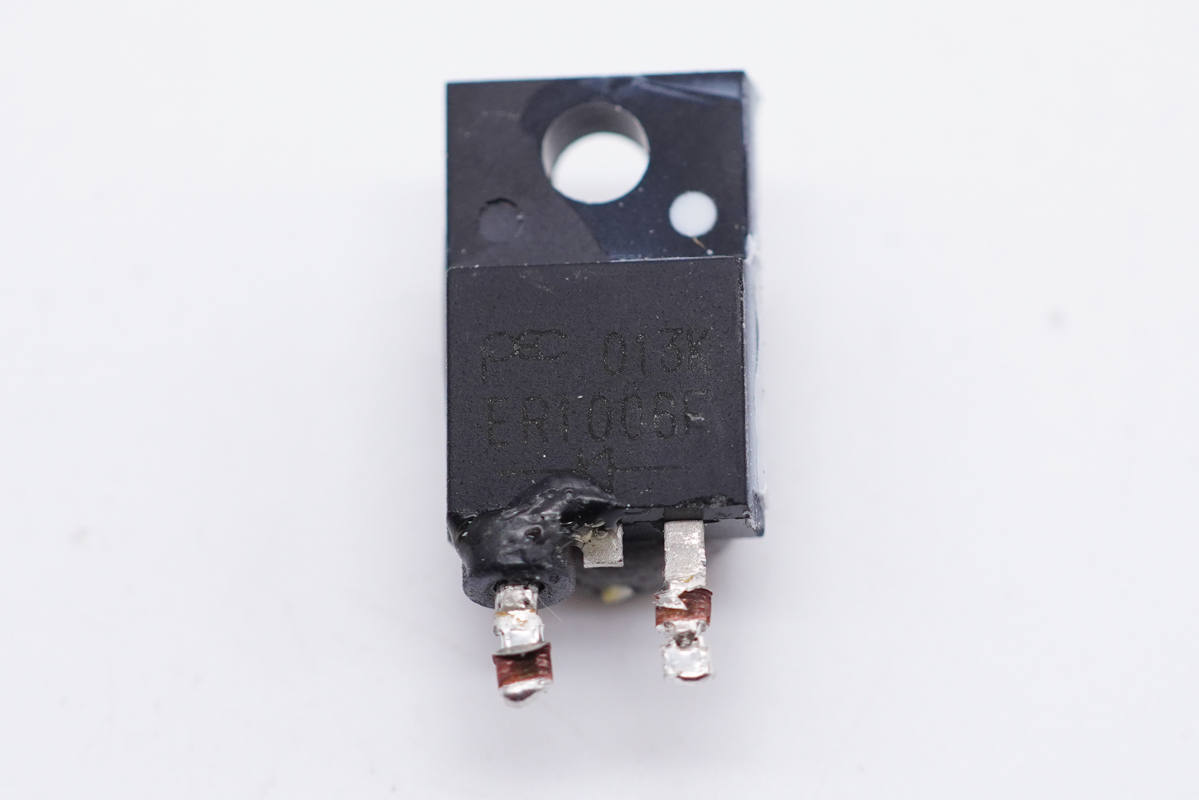

整流桥特写,GBU1006L,额定电流10A。

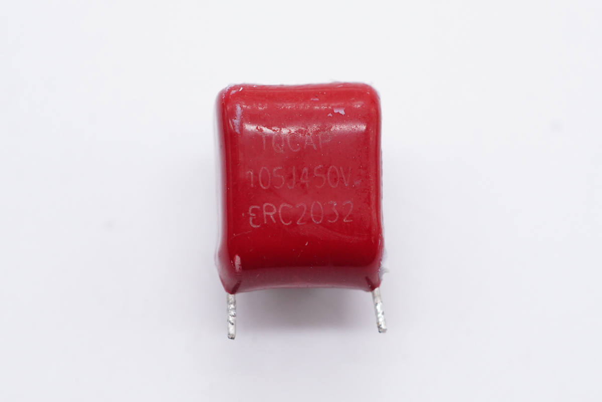

红色薄膜电容特写,105J450V,用于整流后滤波。
PFC升压整流管特写,丝印ER1006F,600V10A快恢复二极管。

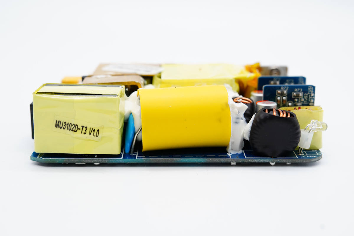

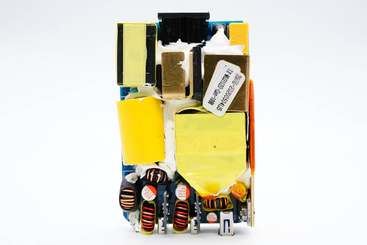

PCB板侧面一览,设有PFC升压电感,高压滤波电解电容横置且外套绝缘管,电感和电容之间有一颗瓷片电容。

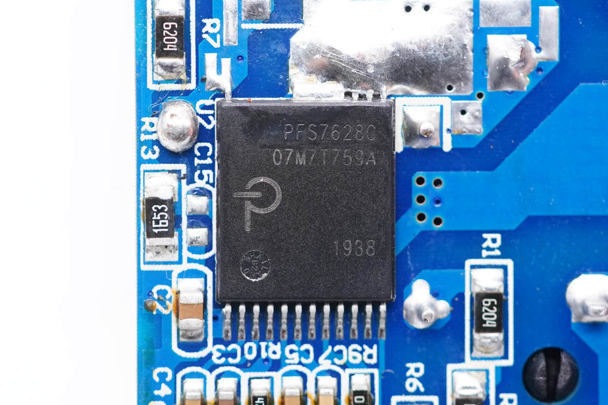

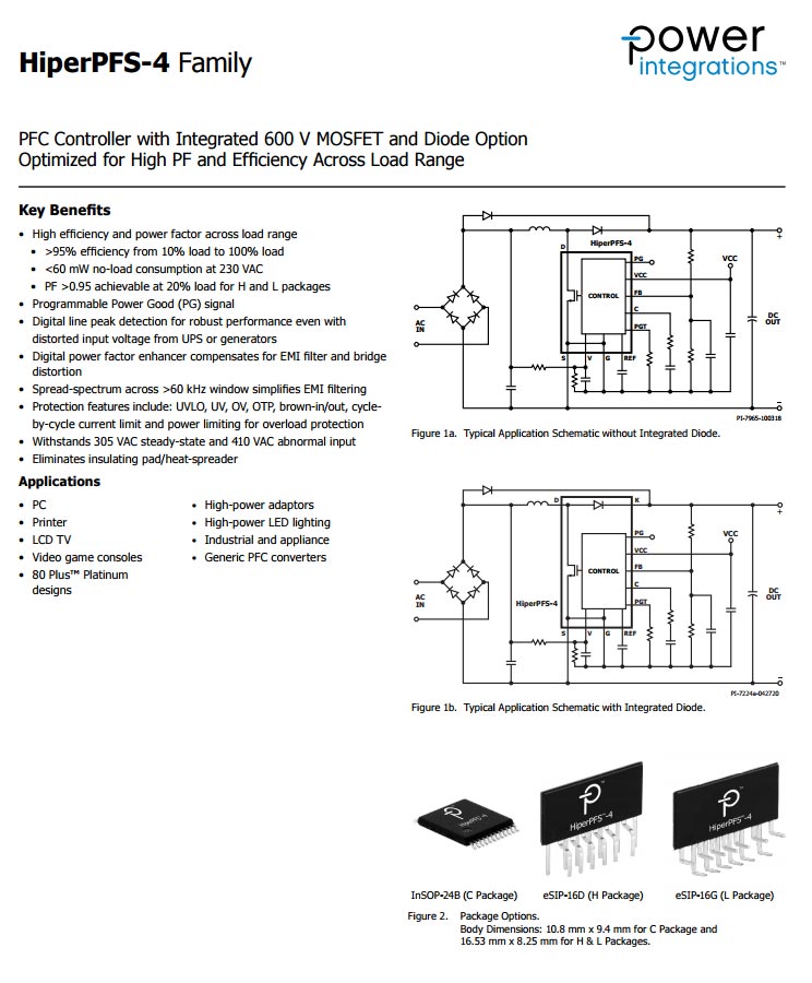

PFC升压控制器采用PI PFS7628C,集成600V MOSFET和二极管,可在各种负载条件下提供高功率因数和高效率。
PI PFS7628C资料信息。
FPC升压电感特写,侧面贴有信息标签。

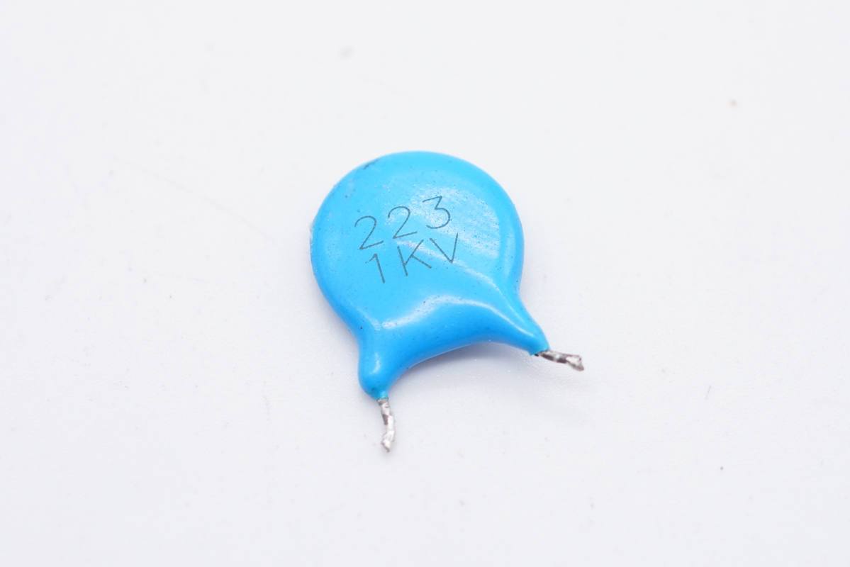

瓷片电容特写,223,耐压1KV。

PCB板另一侧配有两块散热片,对应高压侧变压器区域缠绕红色绝缘胶带。

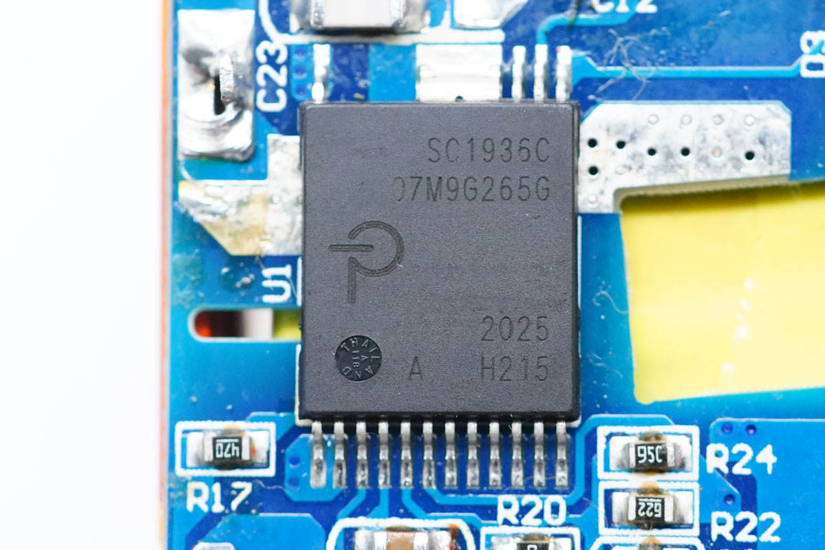

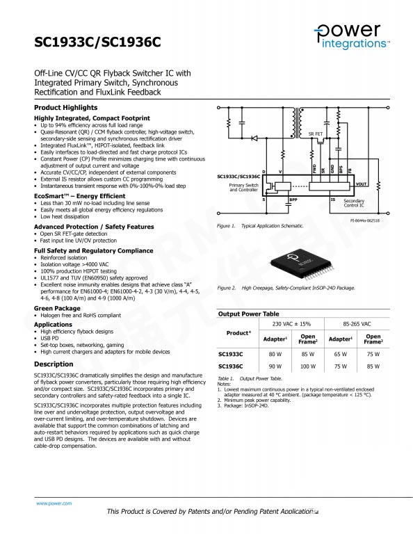

开关电源主控芯片采用PI SC1936C,该芯片是PI内置氮化镓功率器件的PowiGaN主控芯片,配合PFC升压电路,输出100W功率。
 PI SC1936C资料信息。
充电头网了解到,PI的PowiGaN系列芯片有SC1933C和SC1936C两个型号,采用SC1936C的有绿联65W 4C口氮化镓充电器、麦多多2C1A 65W氮化镓充电器和毕亚兹2C1A 65W氮化镓充电器等产品,另外采用SC1933C的有贝尔金30W氮化镓充电器、网易智造61W氮化镓充电器、倍思45W 1A1C氮化镓充电器安克60W 1A1C氮化镓充电器、RAVPower 61W氮化镓USB PD充电器等产品。

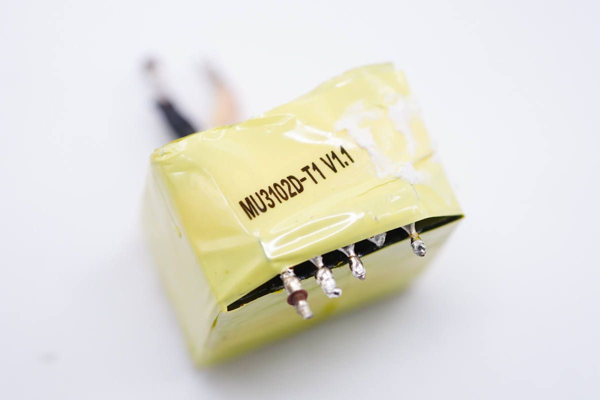

变压器全身包裹绝缘胶带,侧面贴有信息标签。

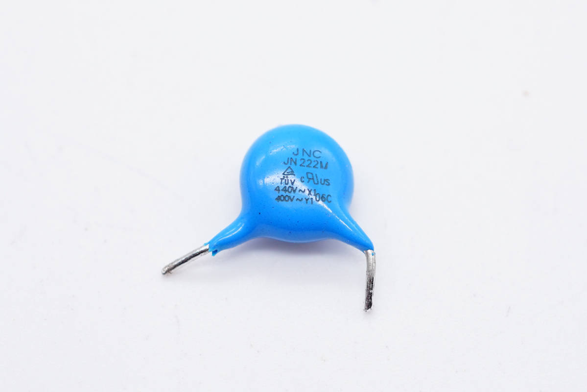

蓝色Y电容特写。

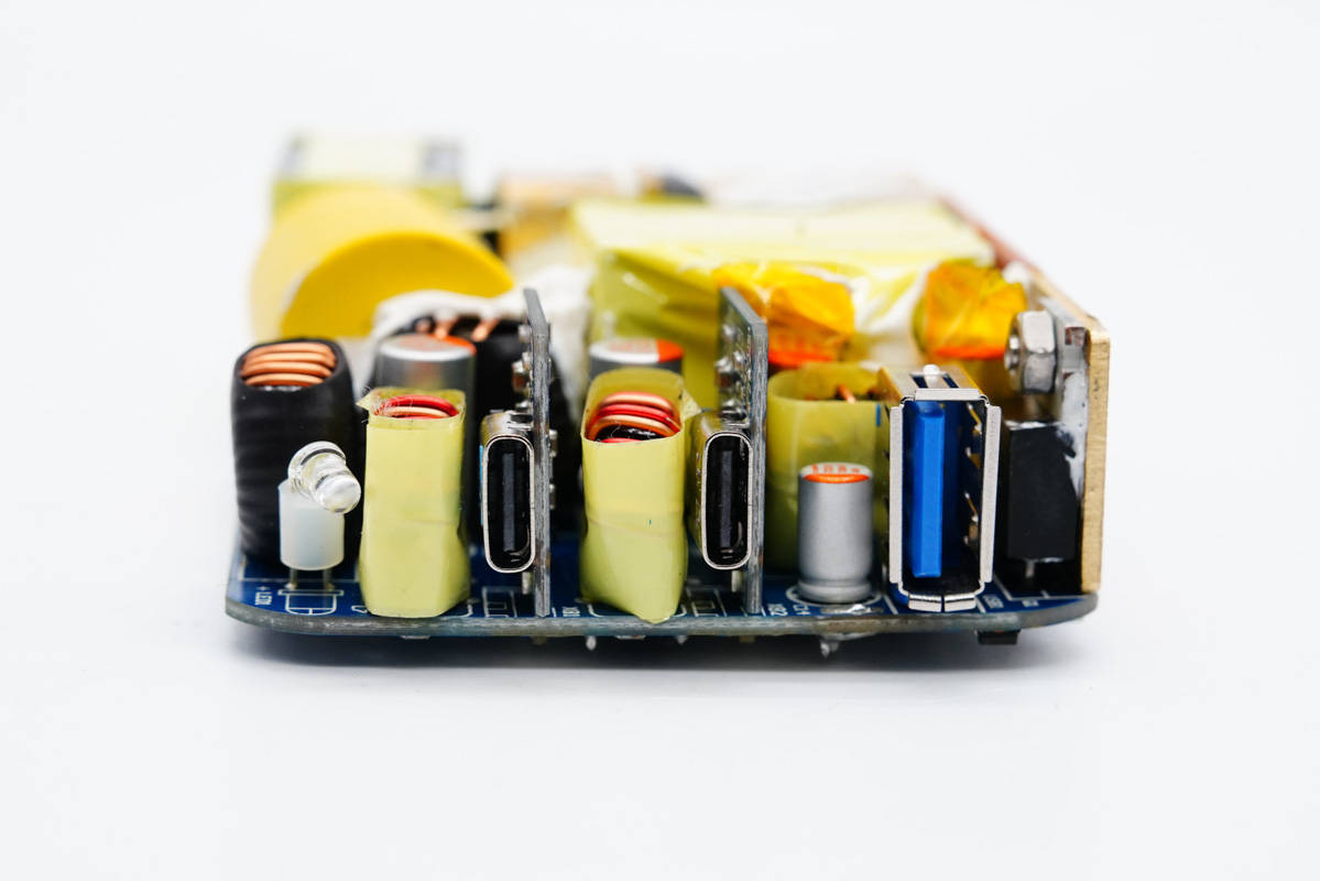

输出端一览,同步整流管使用螺丝固定在散热片上,两个USB-C母座使用协议小板垂直焊接,2C1A接口均进行独立二次降压输出,正面可以看到有对应的降压电感、滤波电感和电容等器件。

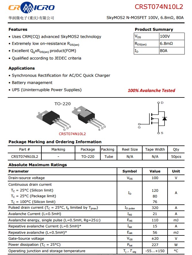

次级同步整流管来自华润微电子(重庆)有限公司,型号CRST074N10L2,NMOS管,耐压100V,导阻6.8mΩ,引脚套有磁珠抑制干扰。
华润微CRST074N10L2资料信息。

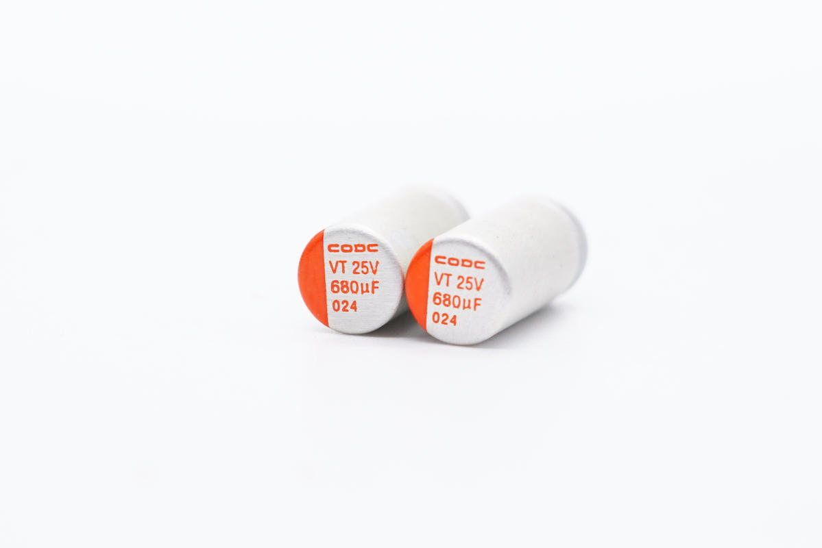

两颗输出滤波固态电容均来自华容伟业,且规格都是为25V 680μF。

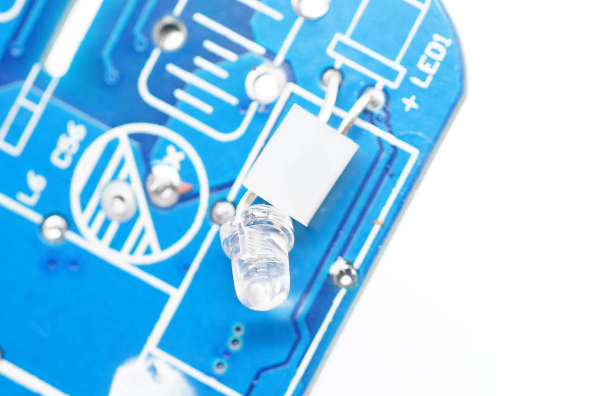

LED指示灯特写。

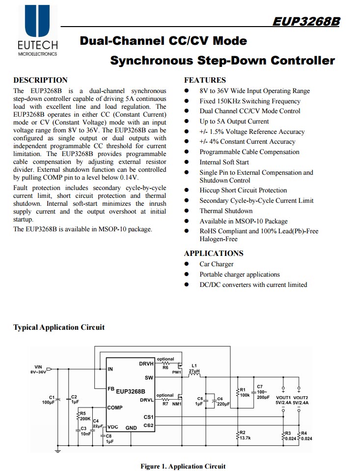

USB-C1口同步整流降压转换器为德信EUP3268B,支持8-36V宽输入电压,最大输出电流5A,支持可编程的线损补偿,支持逐周期电流限制。
德信EUP3268B资料信息。

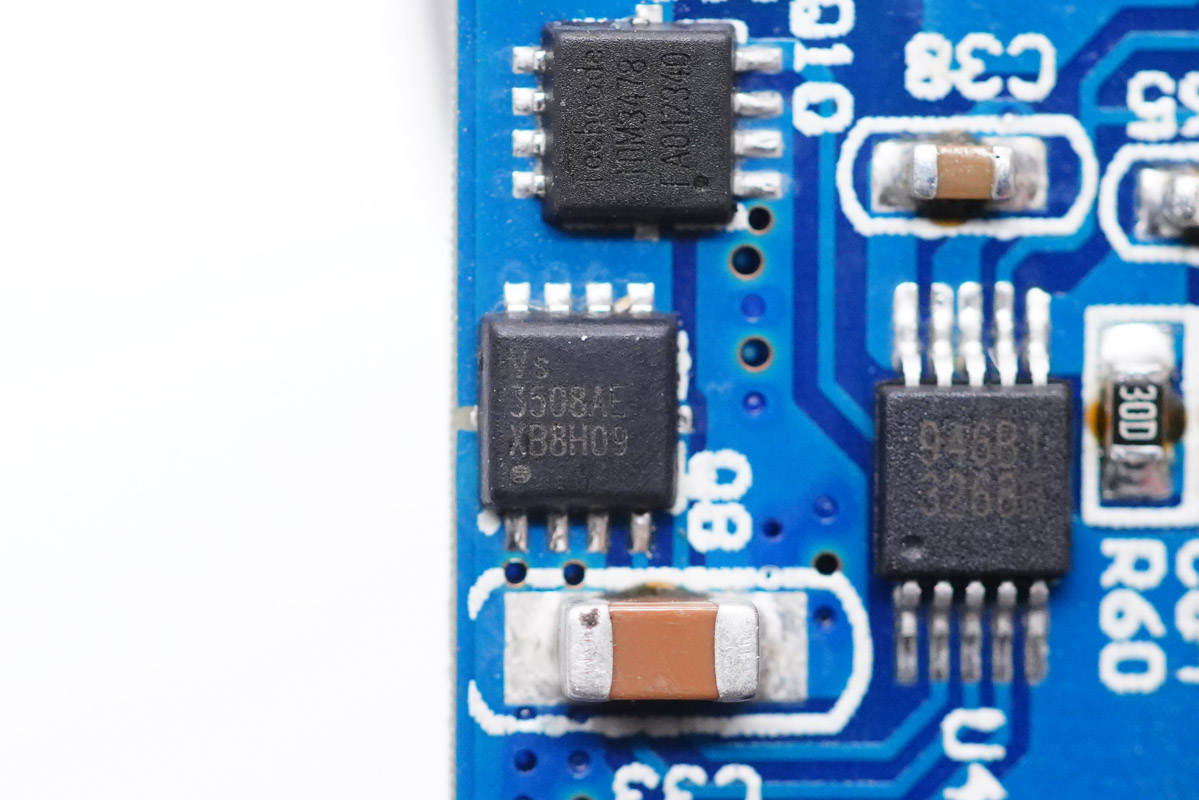

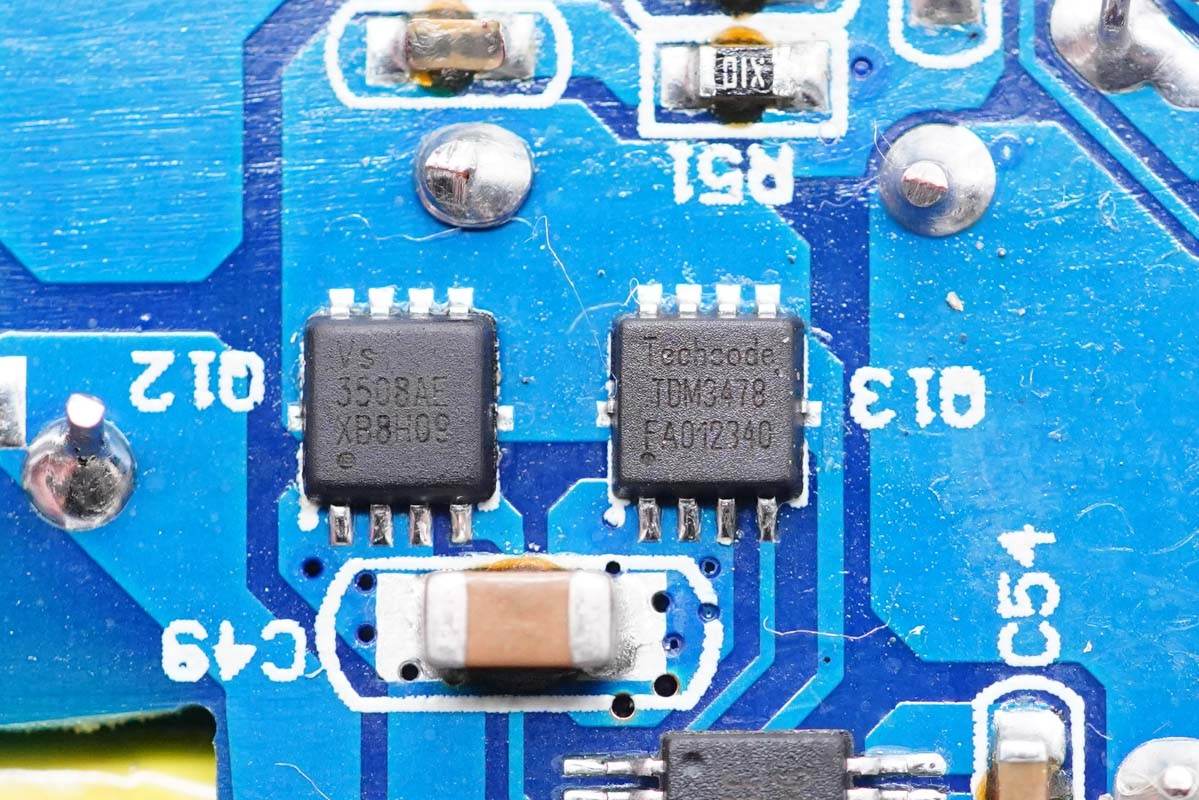

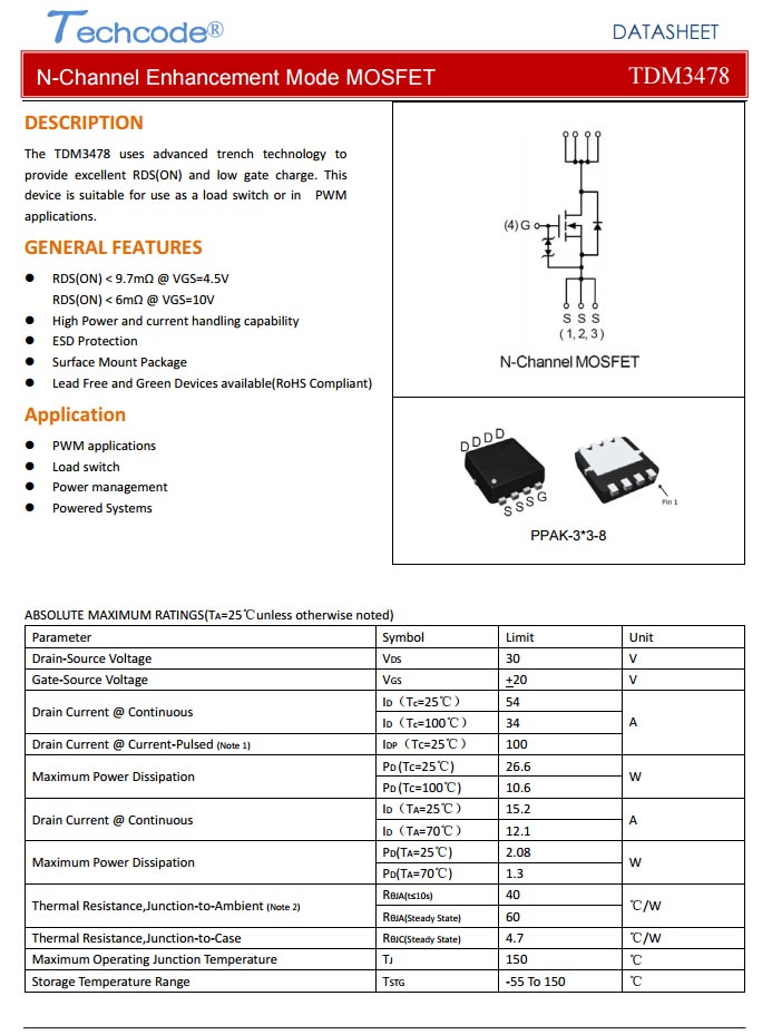

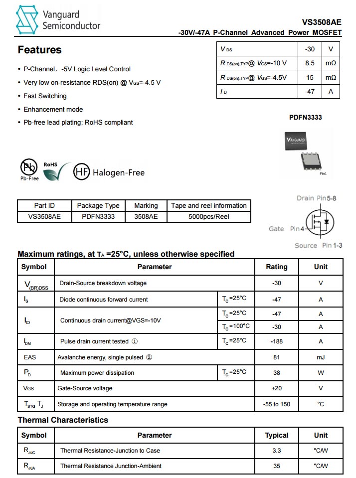

外置开关管分别是威兆VS3508AE和泰德TDM3478,组成半桥,用于为USB-C口输出同步整流降压。
威兆VS3508AE资料信息,PMOS,耐压30V,PDFN3333封装。
泰德TDM3478资料信息,NMOS管,耐压30V。
USB-C2口降压电路特写,也是德信EUP3268B+威兆VS3508AE+泰德TDM3478方案。

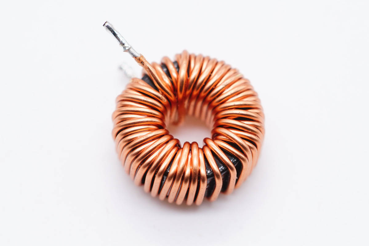

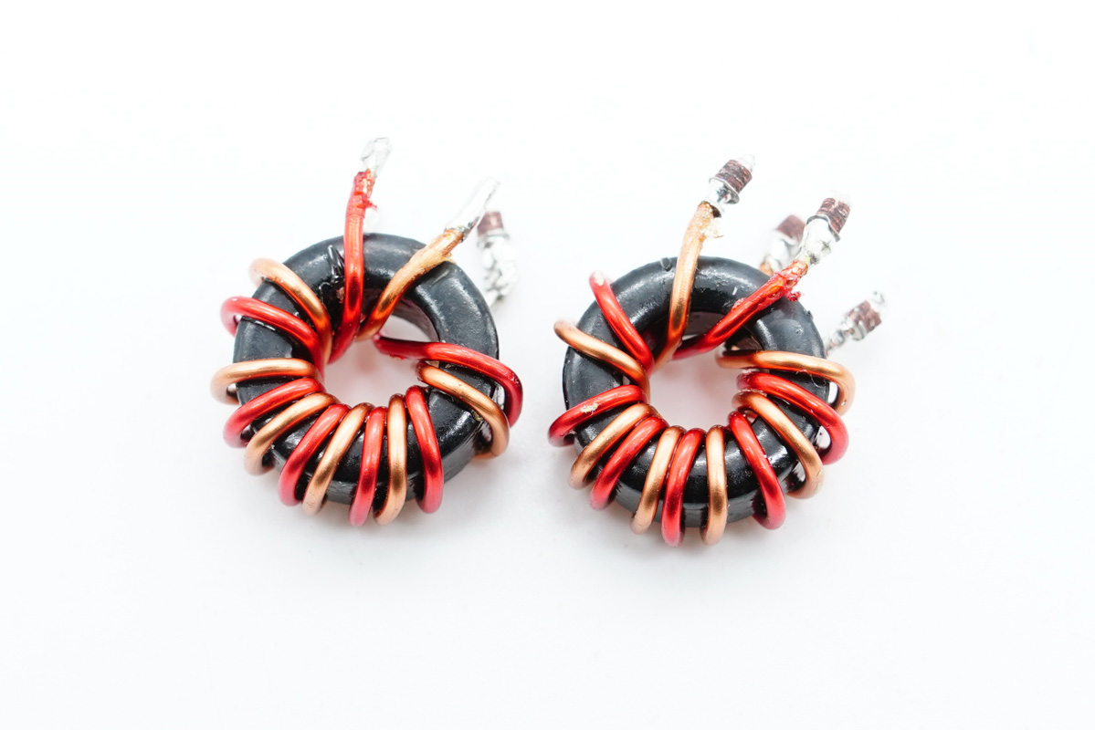

两颗降压电感特写,均外套热缩管保护,分别用于两路降压电路降压。
滤波电感特写,也是两个C口各配置一颗。

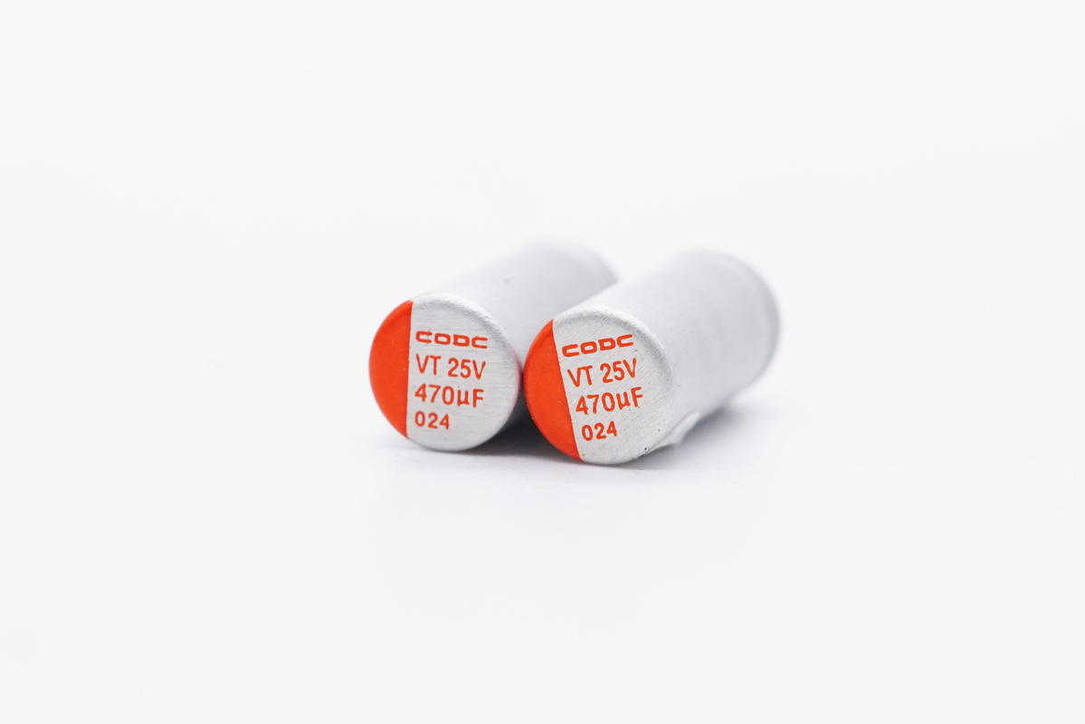

两颗华容伟业固态电容,规格均为25V 470μF,用于两路二次降压输出滤波。

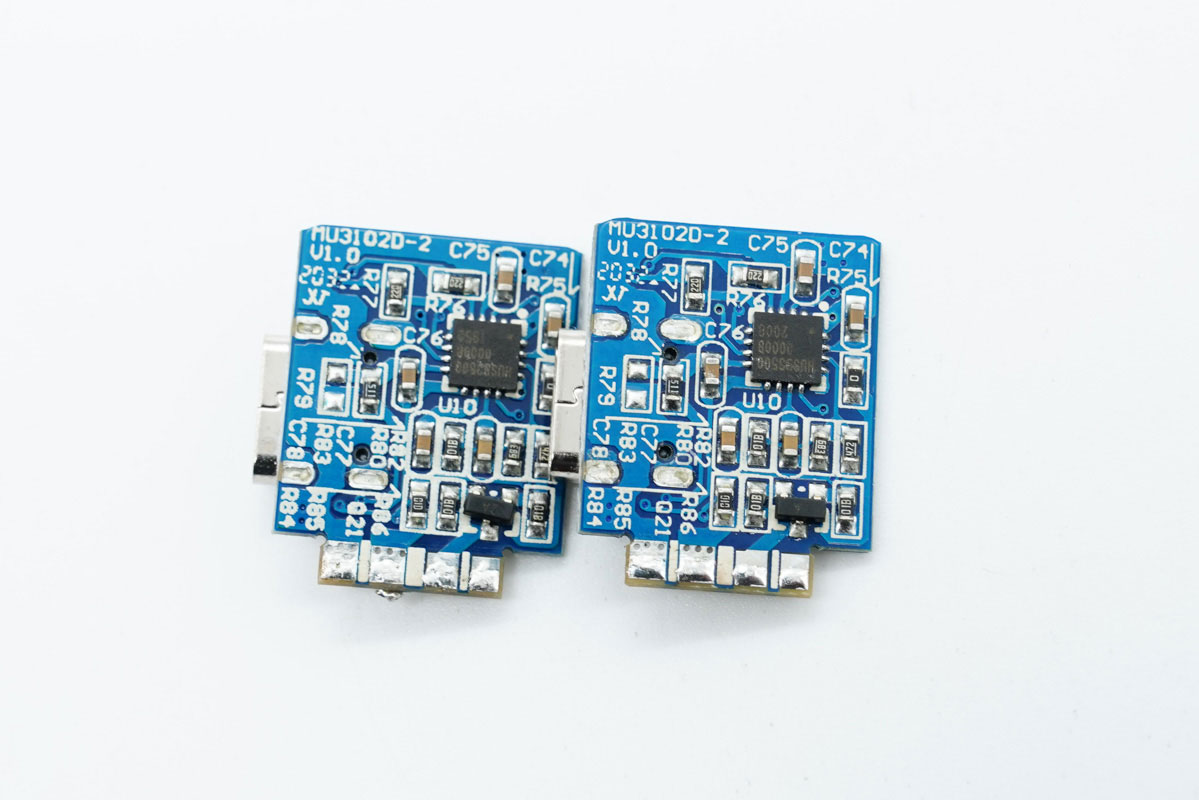

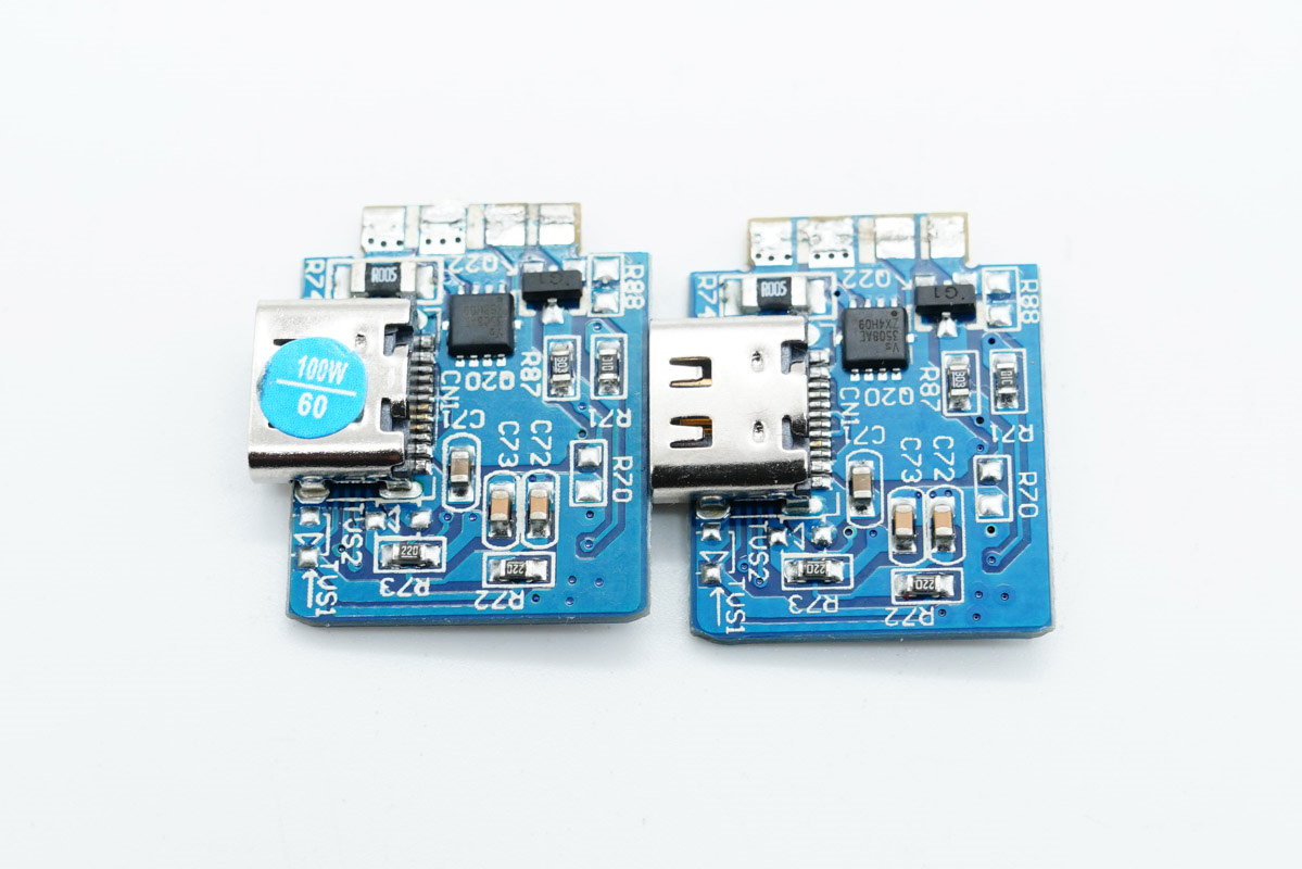

两个C口所在小板设计一模一样,背面设有协议芯片。
正面设有输出VBUS开关管。

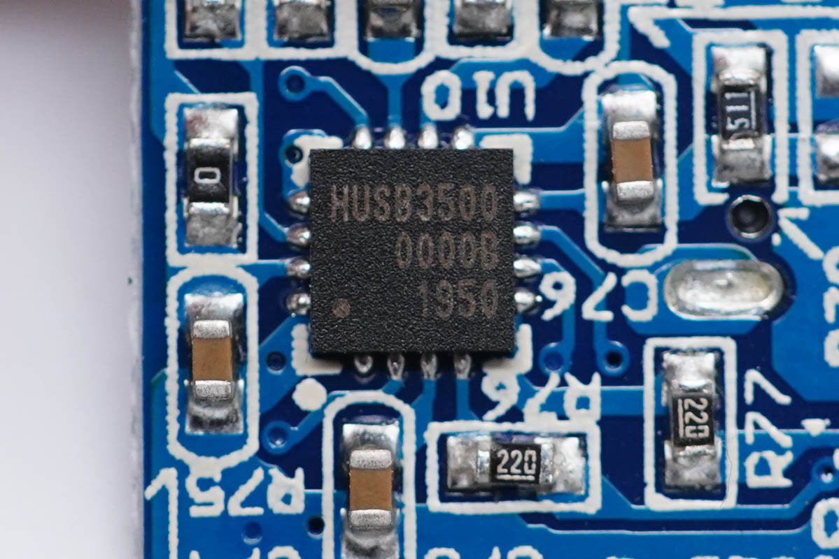

USB PD协议芯片采用慧能泰HUSB350。这是一颗高性能、高集成度的USB TypeC Power Delivery(电力传输)控制器,集成了 PD2.0、PD3.0、PPS、QC2.0/3.0、AFC、FCP、BC1.2、DCP、5V/2.4A等充电协议;适用于电源适配器、车载充电器、移动电源等应用场合;支持SOP-14L和QFN-16L两种封装形式。
充电头网链接到,慧能泰HUSB350此前已被柚比18W快充充电器、洛克65W氮化镓PD快充、飞频65W USB PD氮化镓充电器、ABB四位USB输出18W PD快充插座采用,此外,慧能泰的PD快充协议芯片已被京东京造、贝尔金、图拉斯、南孚等众多品牌的数十款产品采用。

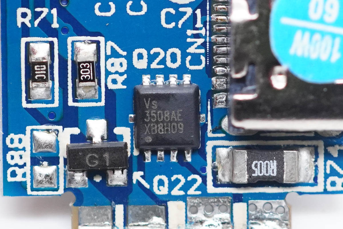

输出VBUS开关管也是采用威兆VS3508AE,右下角R005是输出检流电阻。

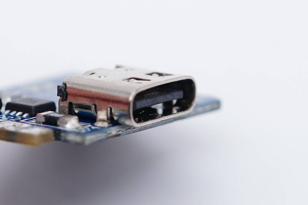

USB-C口母座特写,过孔焊接。

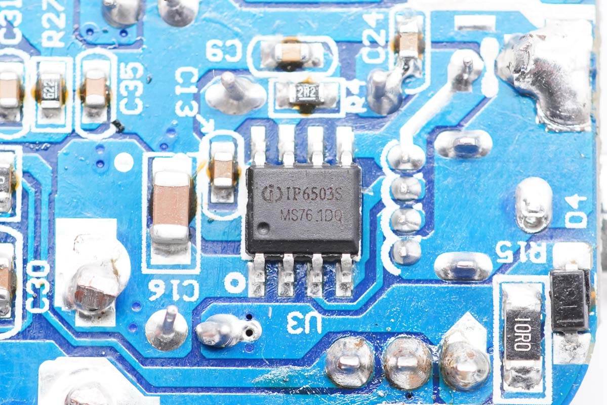

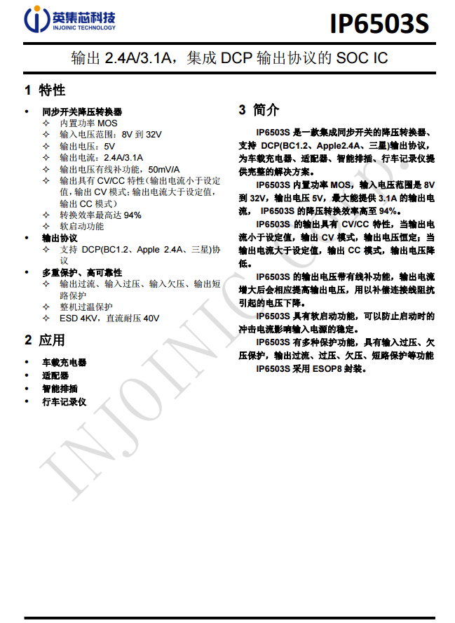

USB-A口降压协议IC采用英集芯IP6503S。这是一款集成同步开关的降压转换器、 支持 DCP(BC1.2、Apple2.4A、三星)输出协议,为车载充电器、适配器、智能排插、行车记录仪提 供完整的解决方案。
英集芯IP6503S支持8V-32V宽范围电压输入,输出电压为5V,最大能提供3.1A的输出电流,转换效率高达94%。此外具有输入过压、欠压保护,输出过流、过压、欠压、短路保护等功能。
英集芯IP6503S资料信息。

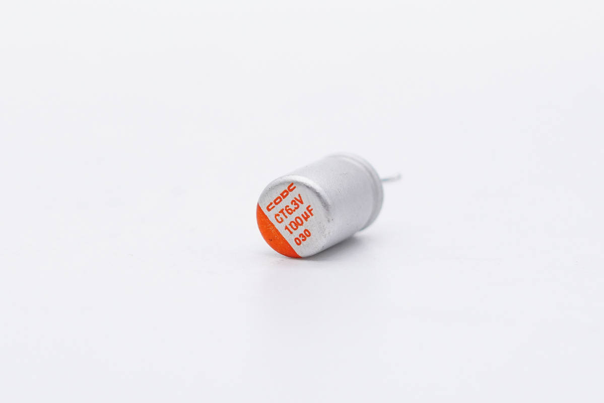

华容伟业输出滤波固态电容,规格为6.3V 100μF。

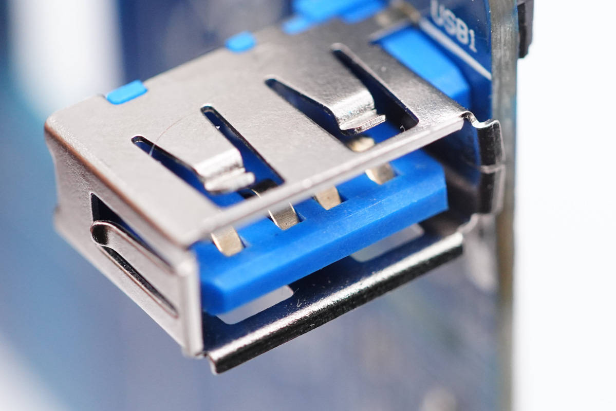

USB-A口母座特写。
