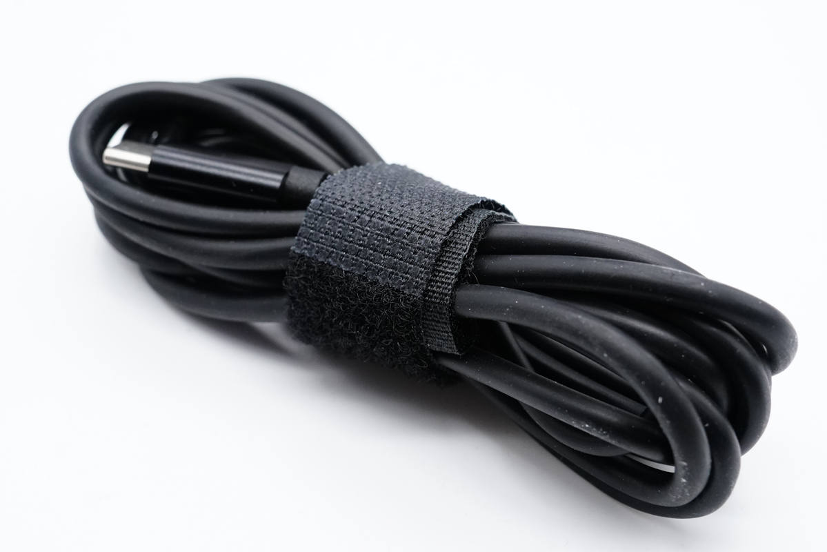

数据线使用魔术扎带捆扎。

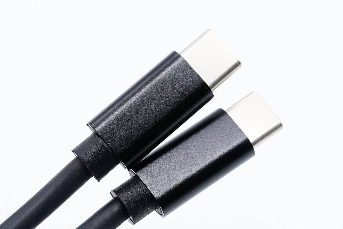

数据线线头采用金属外壳,表面光滑,两侧弧面设计。

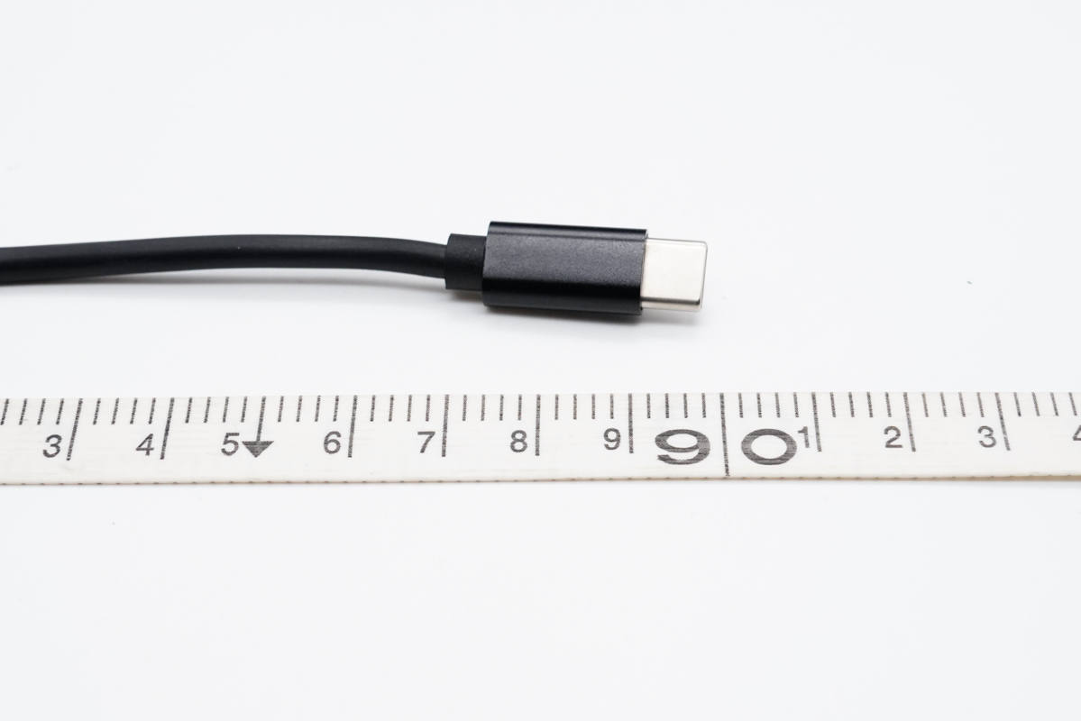

线缆长约1.9米。

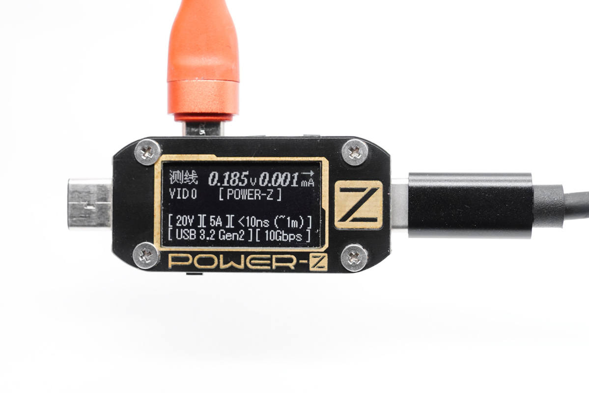

使用ChargerLAB POWER-Z KM001C检测显示该线缆带有E-Marker芯片,电力传输能力为20V5A,数据传输能力为USB3.2 Gen2(10Gbps)。

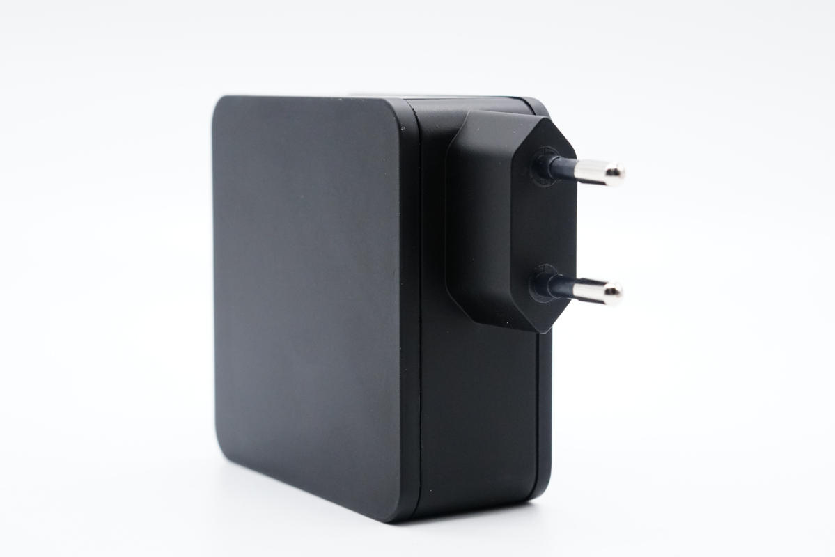

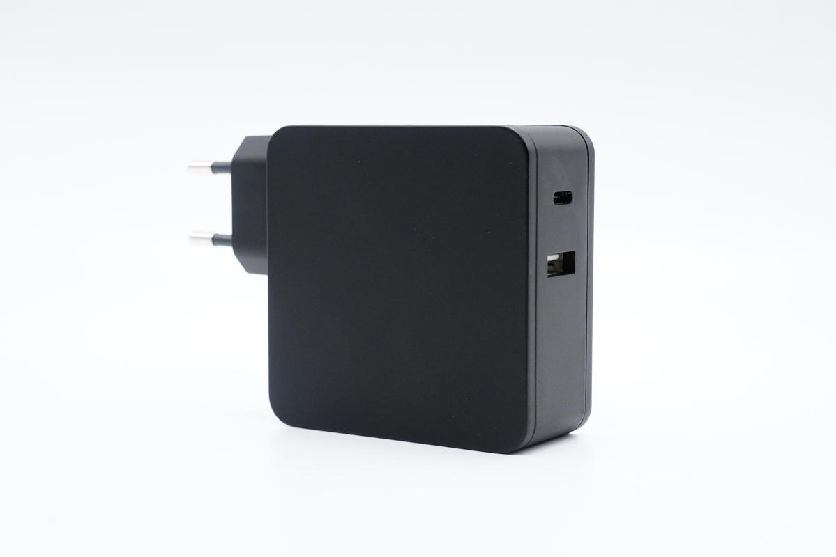

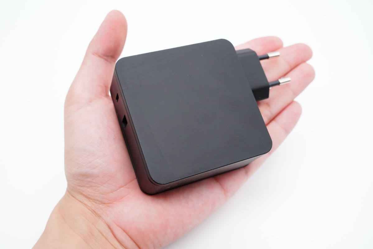

这款充电器机身方正扁平,四端弧面过渡,机身壳表面哑光且具有类肤手感,触摸手感好。
充电器输入端采用凸起欧规插脚。

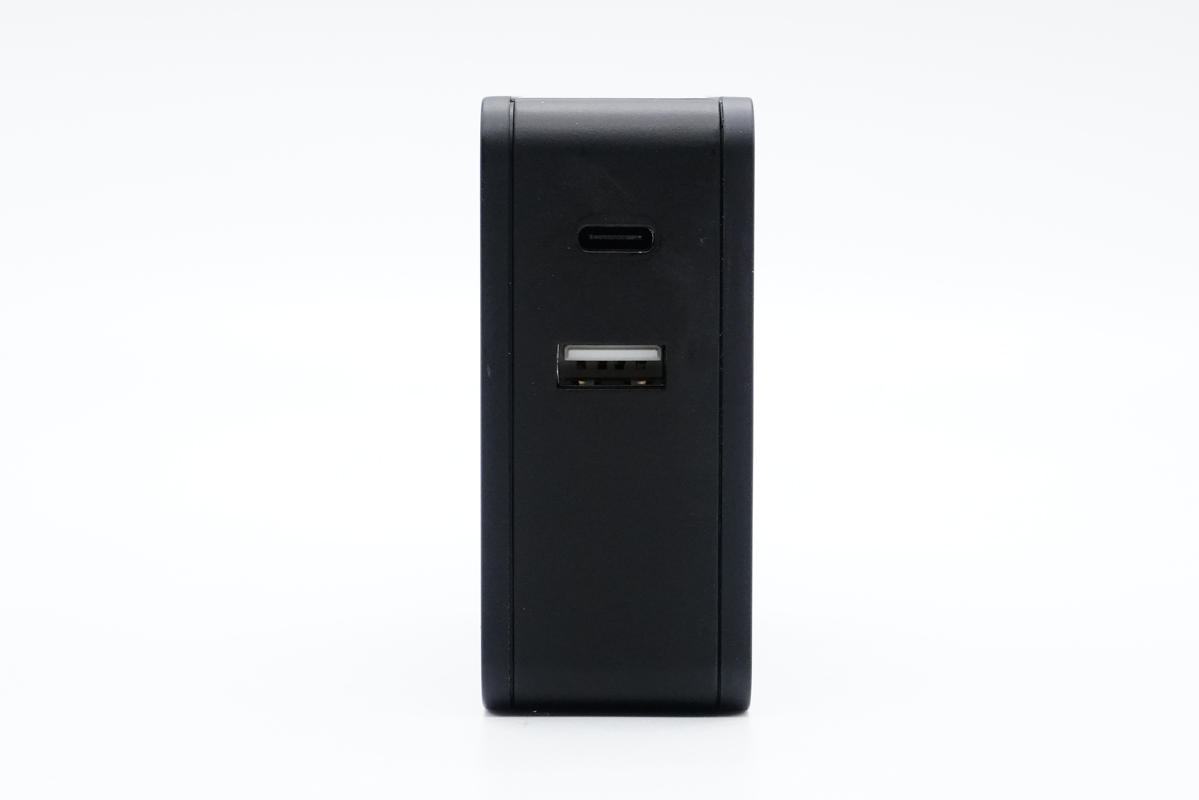

输出端配有1A1C接口,分别采用白黑胶芯。

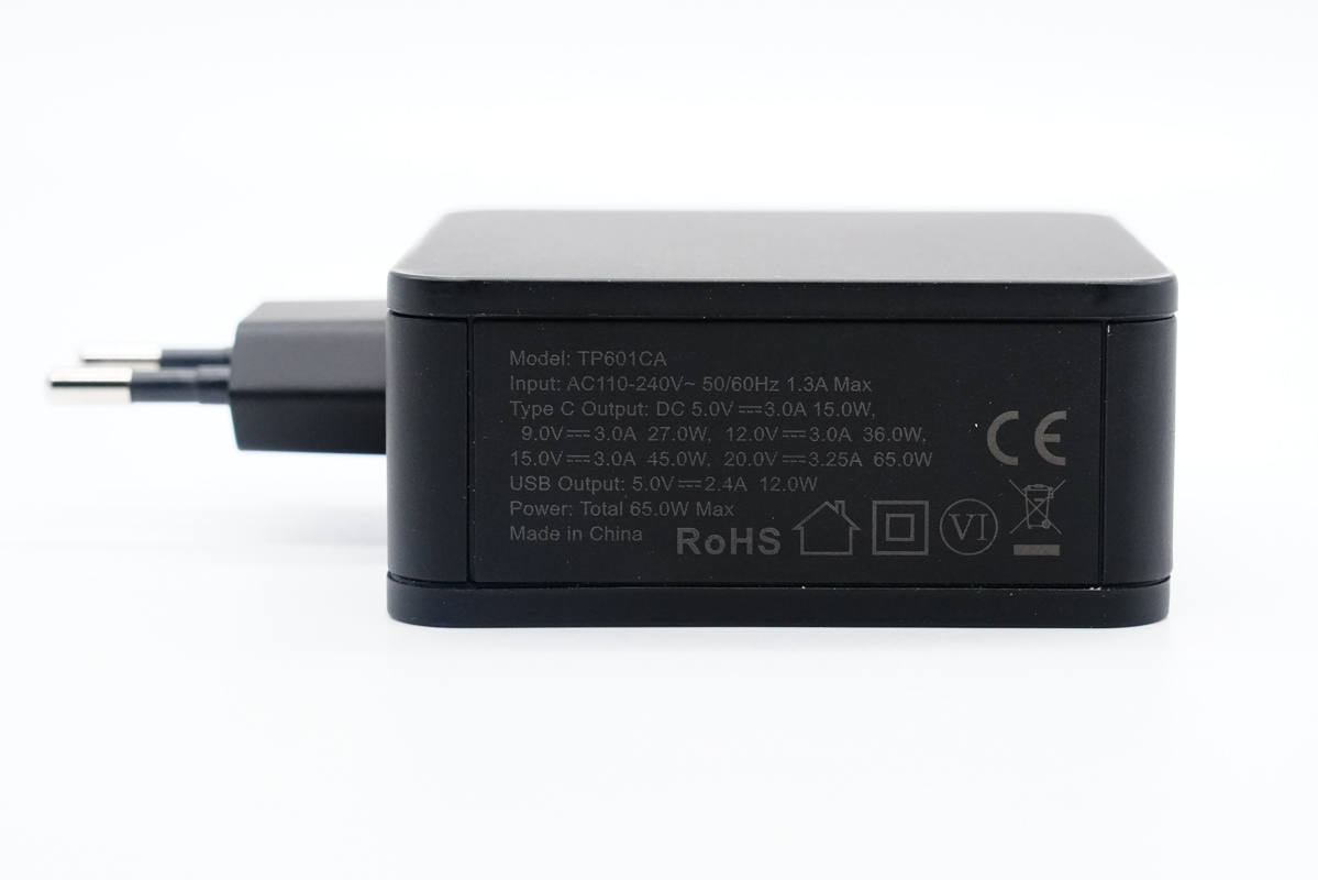

侧身外壳上标注有充电器参数
型号:TP601CA
输入:110-240V~50/60HZ 1.3A
USB-C1输出:5V3A、9V3A、12V3A、15V3A、20V3.25A(65W Max)
USB-A:5V2.4A(12W Max)
总输出:65W
产品已经通过了CE认证、RoHS认证和VI级能效认证。

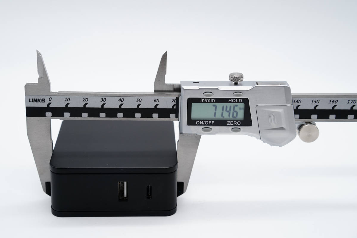

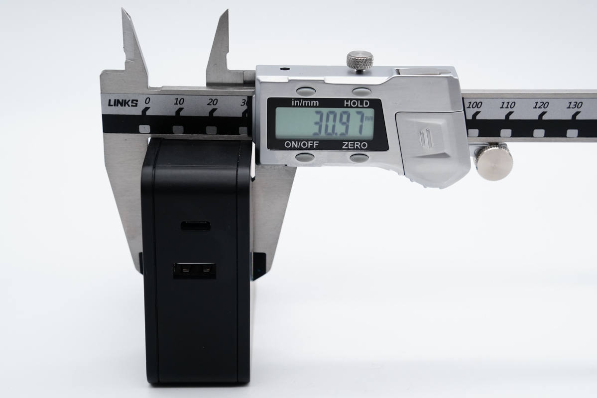

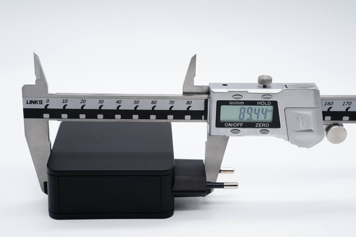

使用游标卡尺实测机身带插脚端总长约为89.44mm。
宽度为71.46mm。
厚度为30.97mm。

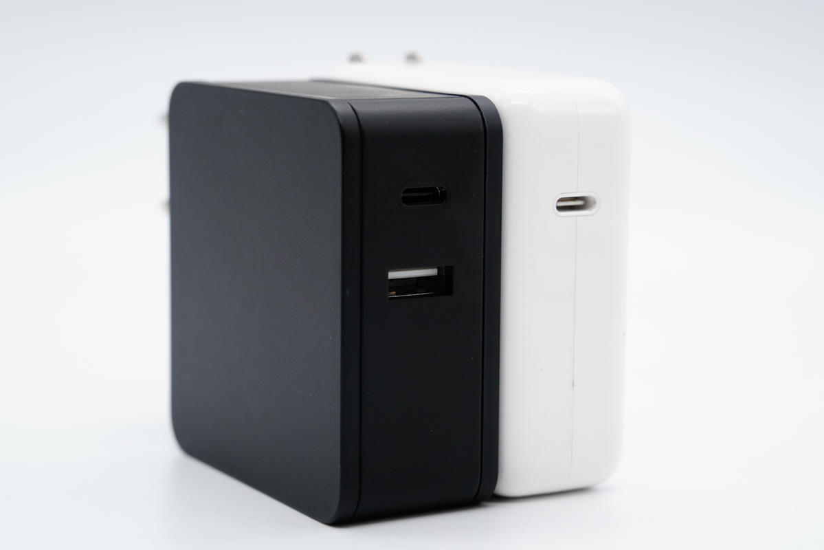

和苹果61W充电器直观对比,两者体积相当。
拿在手上的直观感受。

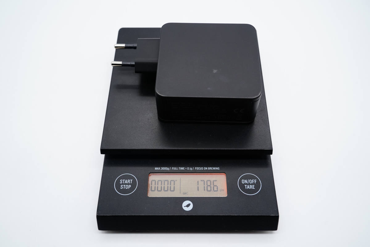

充电器净重约为179g。

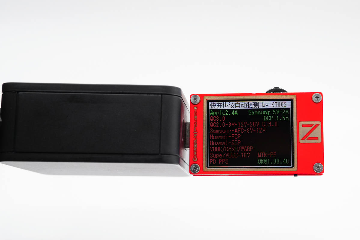

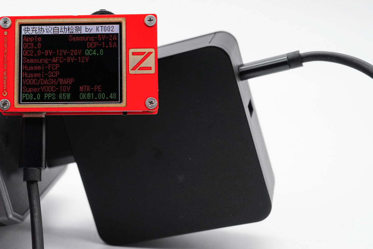

使用ChargerLAB POWER-Z KT002测得USB-A口支持Apple 2.4A、Samsung 5V2A和DCP协议。
另外使用KT002测得USB-C口支持QC4.0、PD3.0、PPS快充协议。

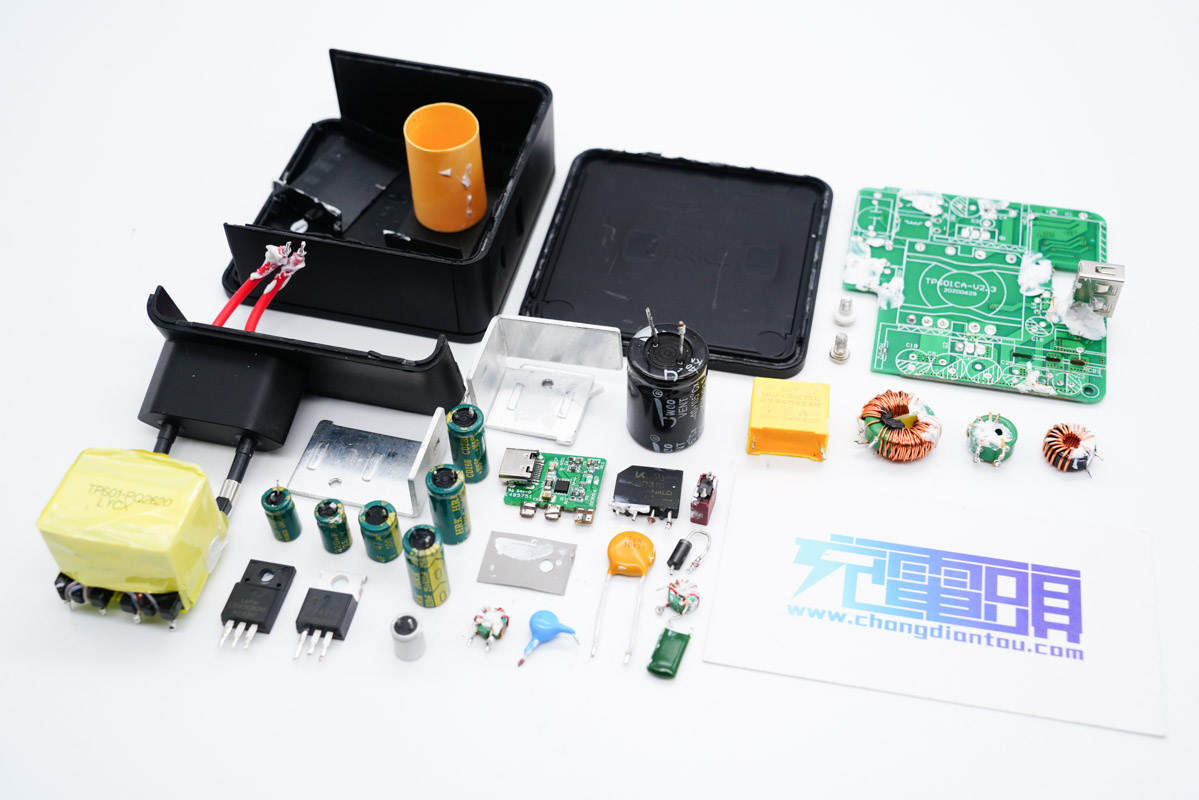

二、THEONE 65W快充充电器拆解

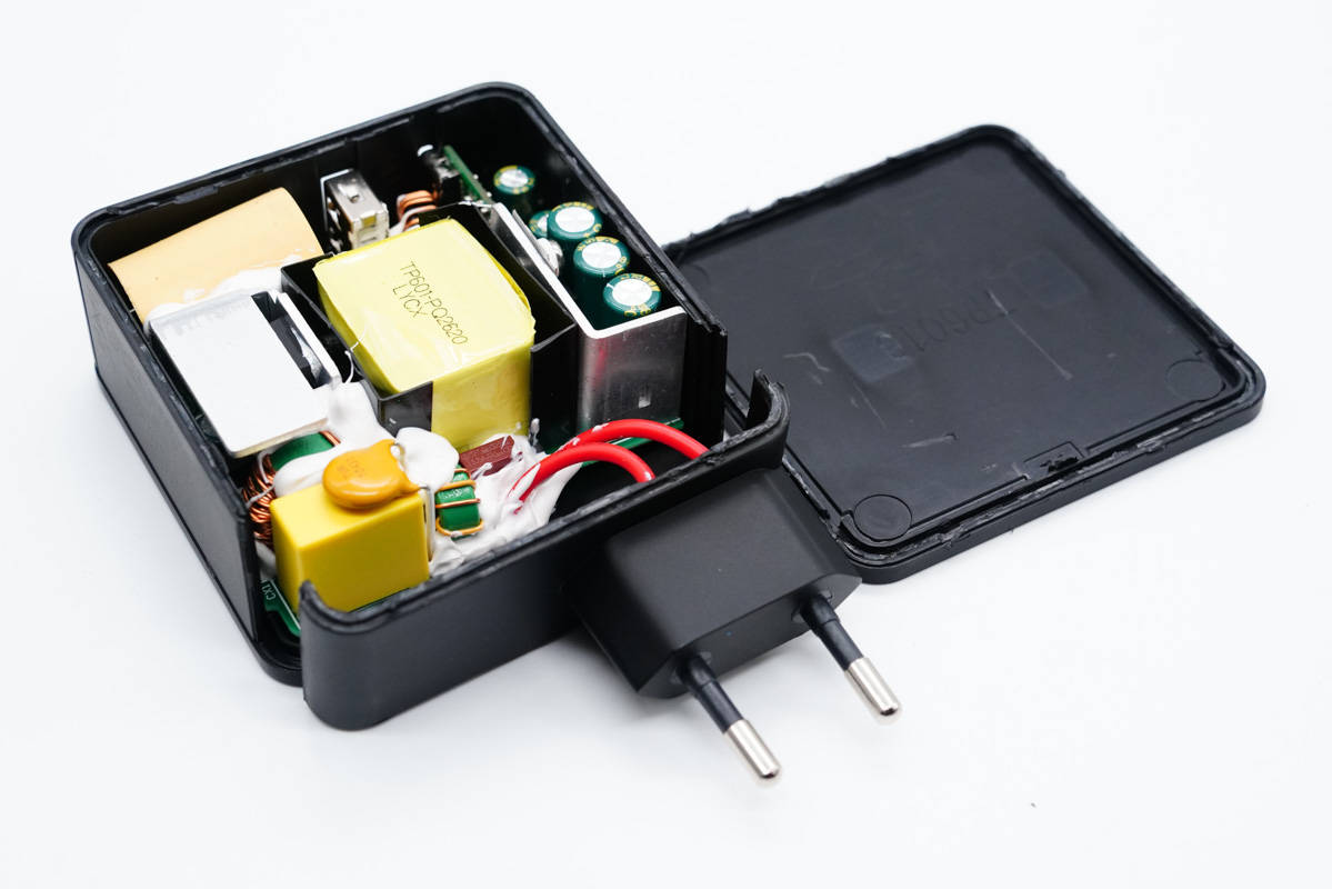

将机身壳拆开,边缘采用超声波焊接封装。

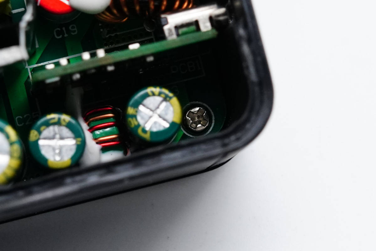

PCB板使用螺丝拧紧固定。
输入端导线以及元器件打胶加固。

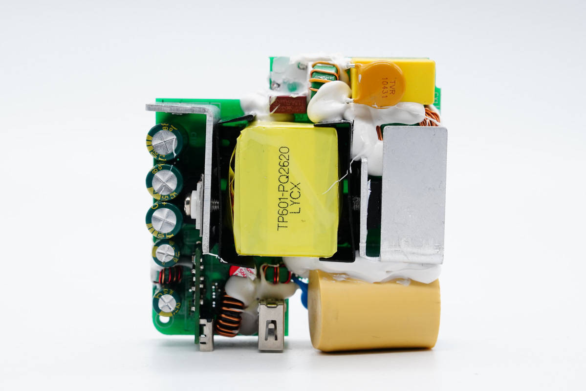

PCB板正面一览,变压器两侧均有散热片和隔离板,且有较大空隙,可以有效避免积热。

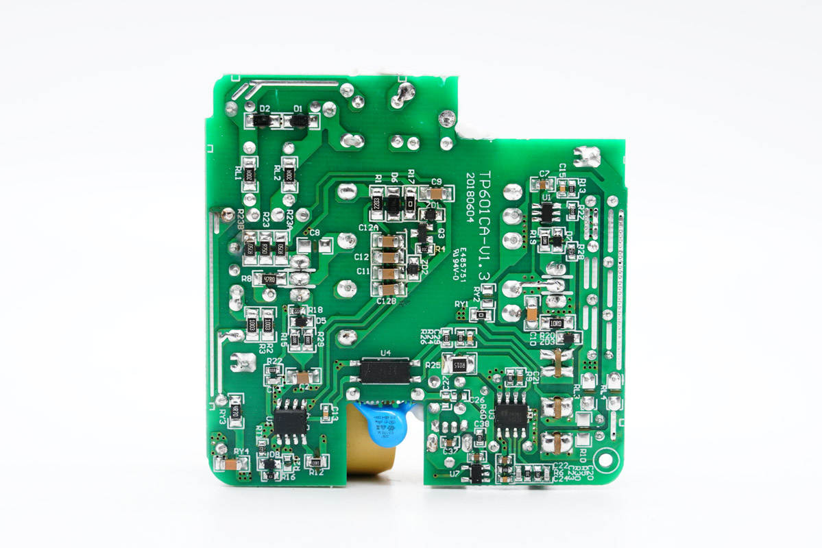

PCB板背面一览,初次级分界明显,
PCB板前端可以看到有保险丝、共模电感、压敏电阻和安规X电容,变压器设在主板中心区域。

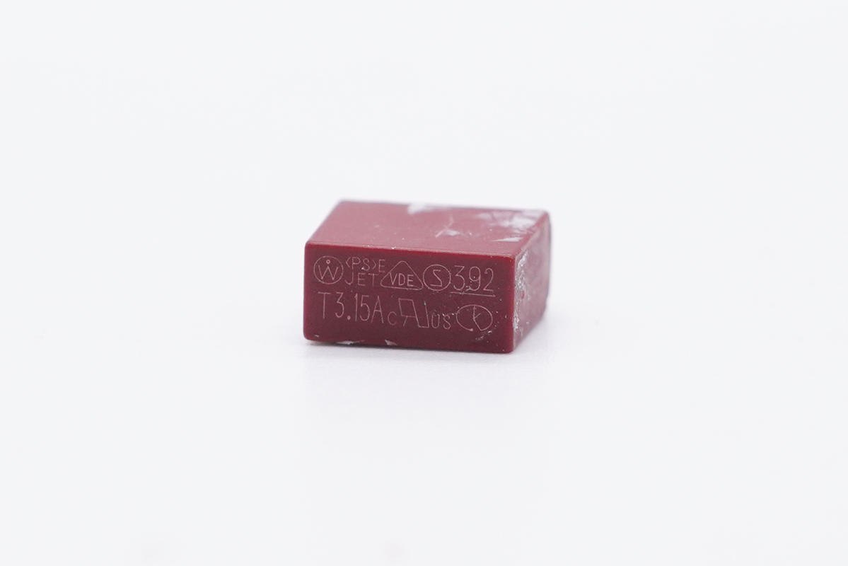

延时保险丝特写,额定电流3.15A。

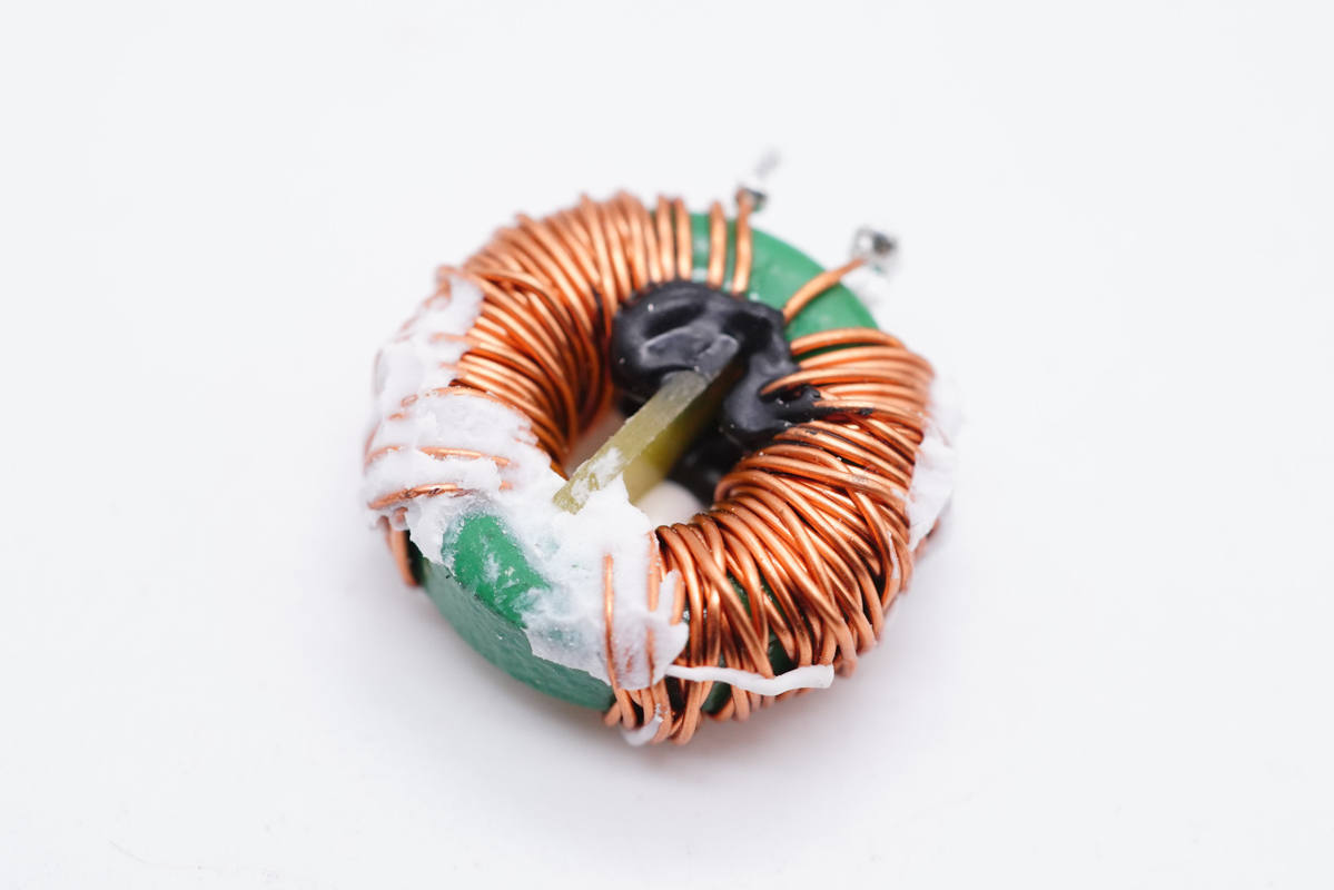

共模电感特写,用于滤除EMI干扰。

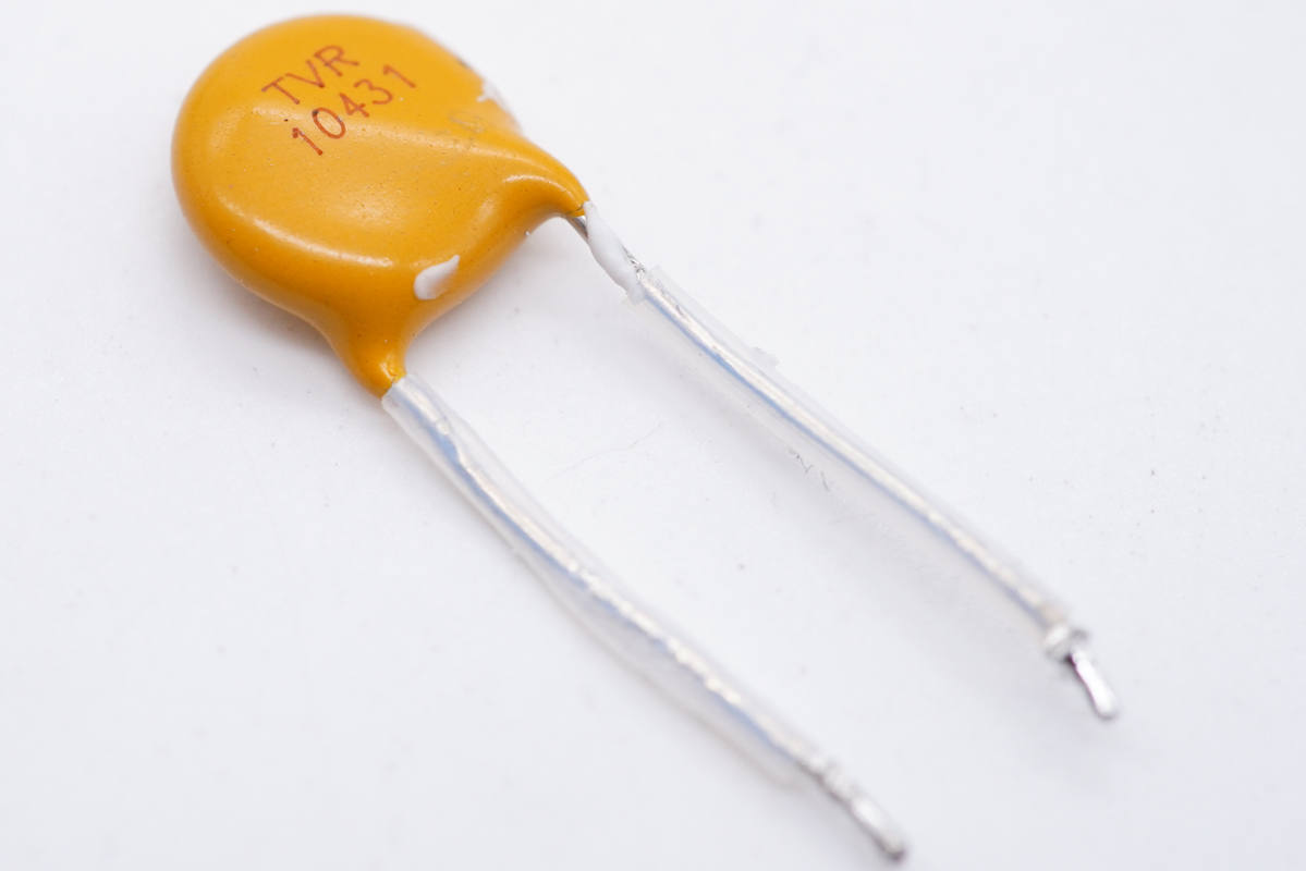

TVR压敏电阻特写,长焊脚外套塑料管设计,节省空间。

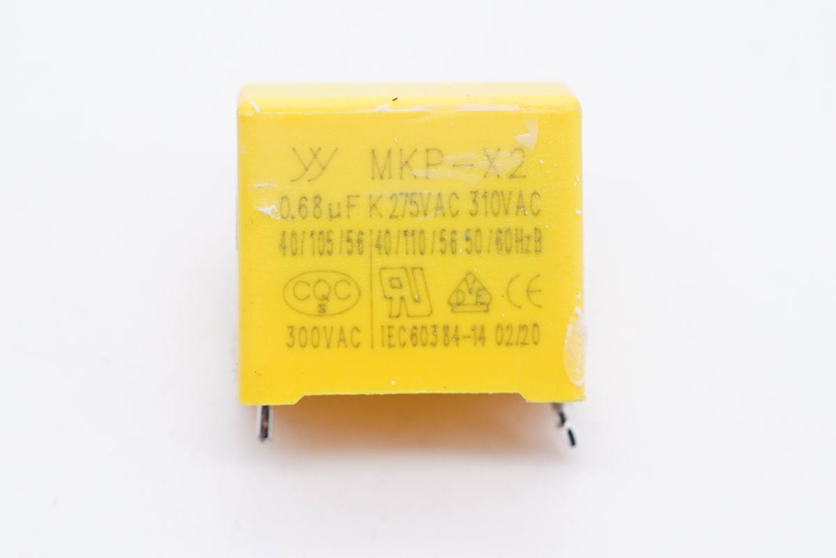

安规X电容特写,容量0.68μF。

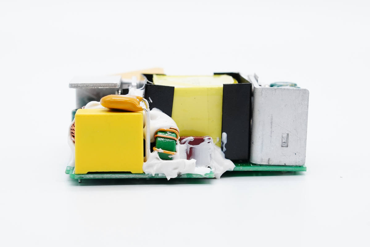

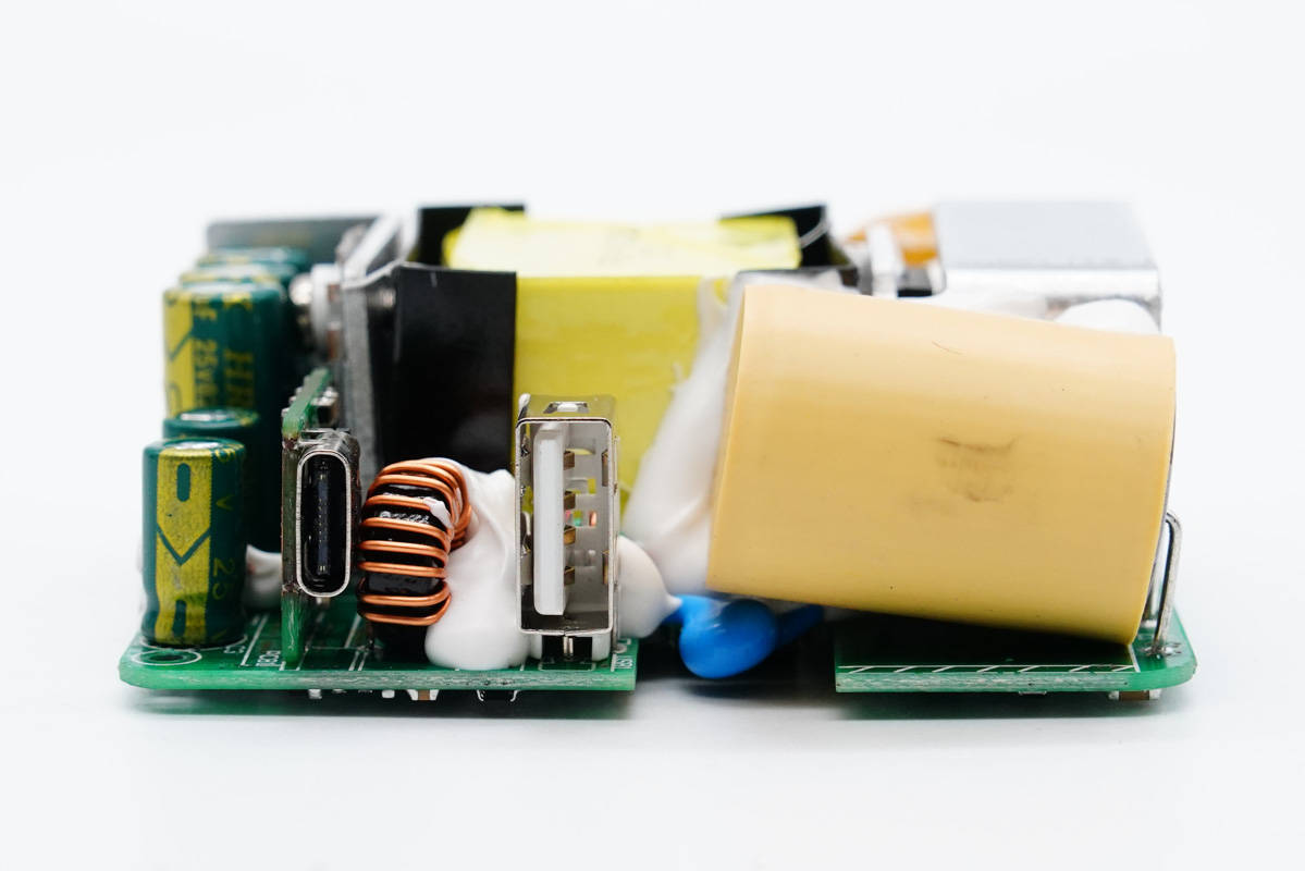

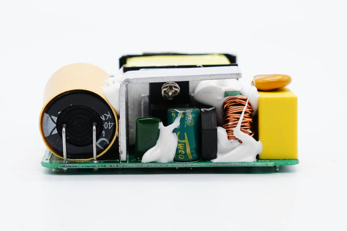

PCB板侧面一览,初级开关MOS管使用螺丝固定在散热片上,最左侧高压滤波电解电容外套绝缘胶套并横置。
另一颗共模电感特写。

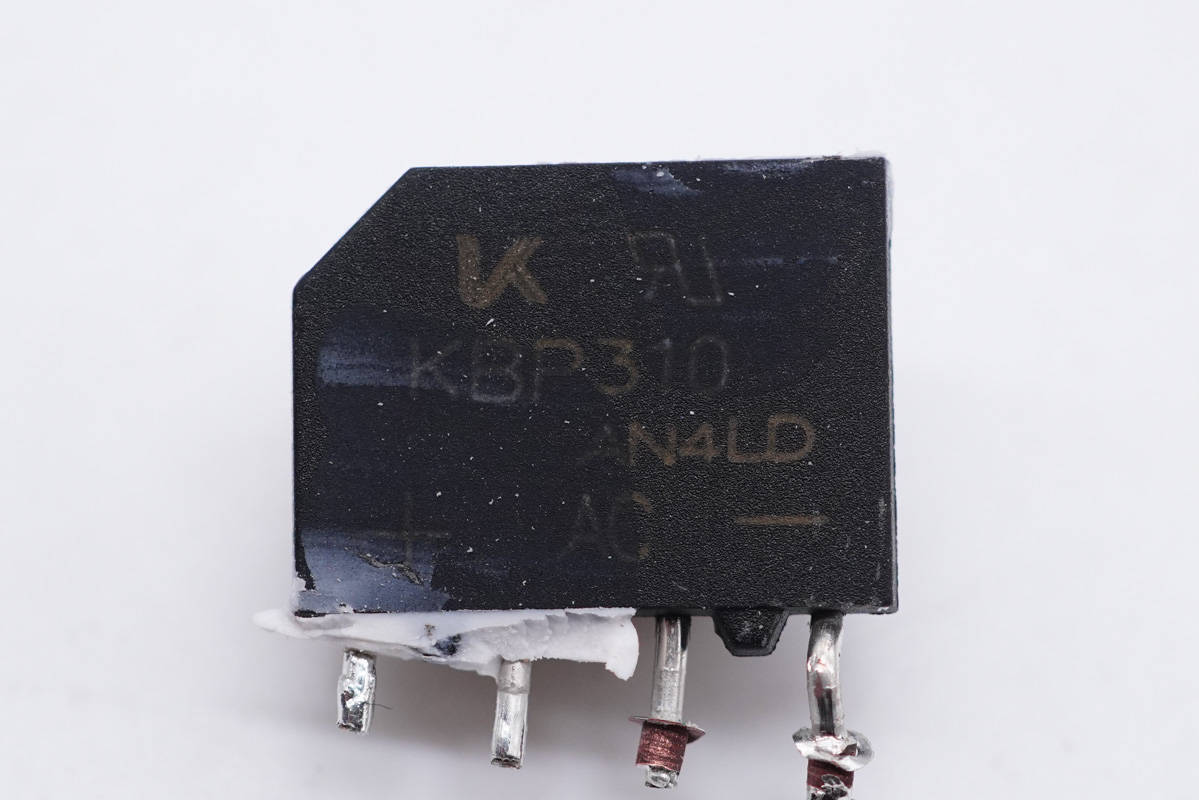

KBP310整流桥。

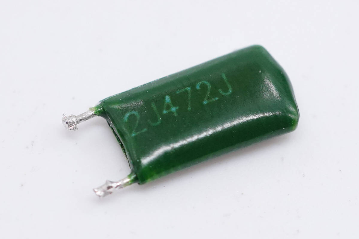

2J472J涤纶电容。

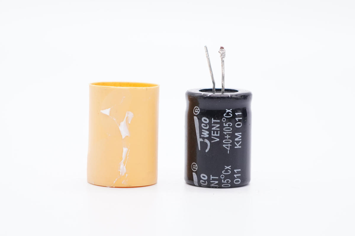

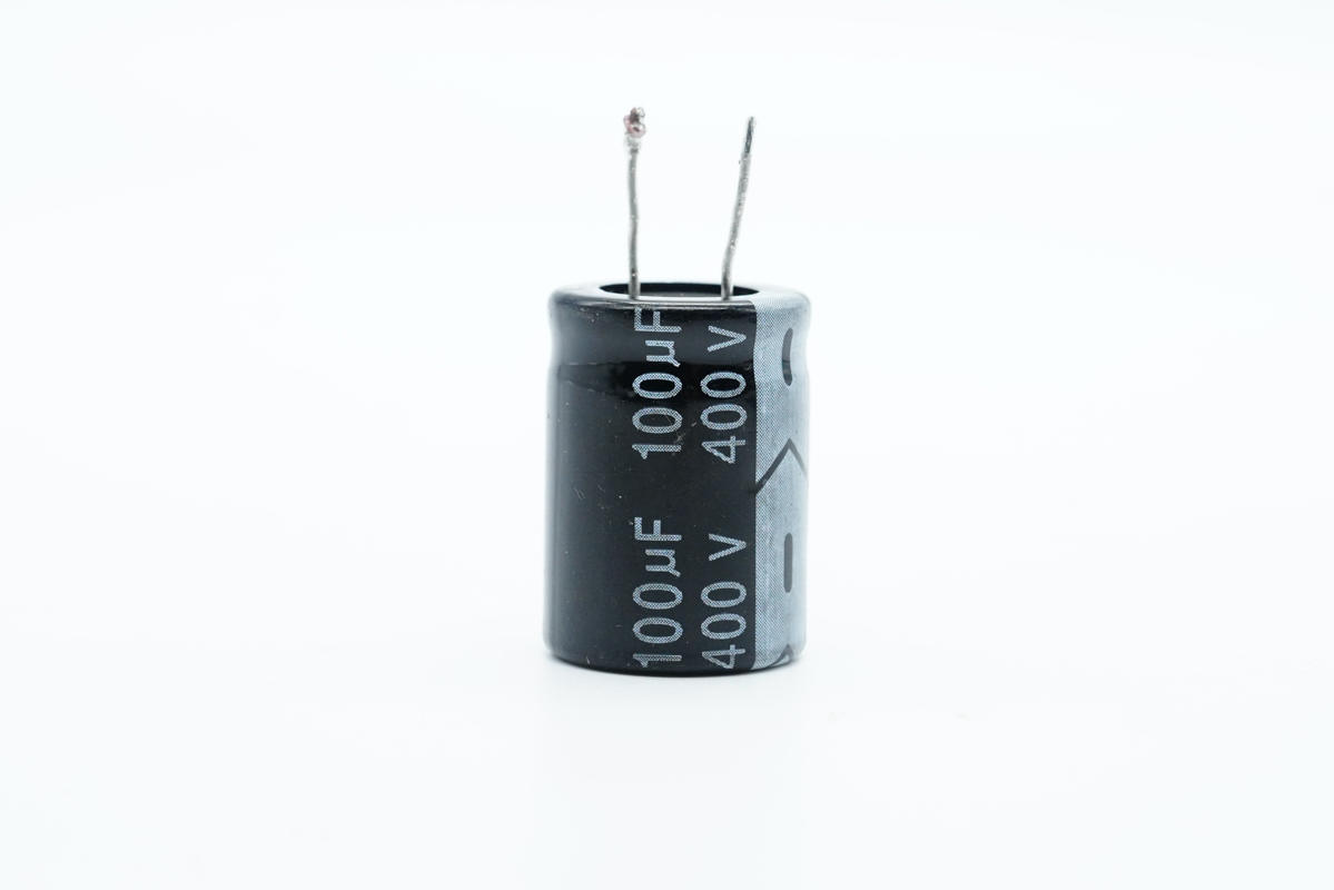

高压滤波电解电容来自JWCO佳维诚电子有限公司。
规格为400V 100μF。

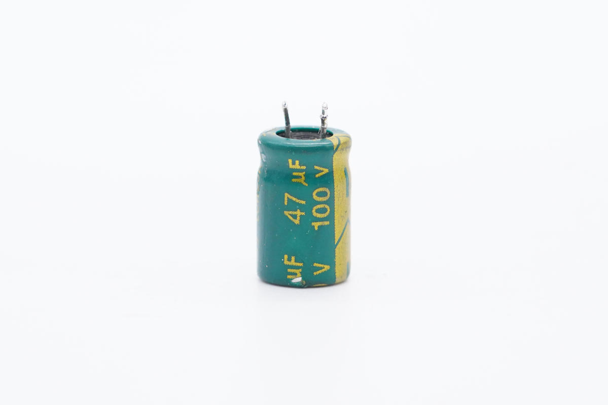

主控芯片供电电容特写,规格为100V 47μF。

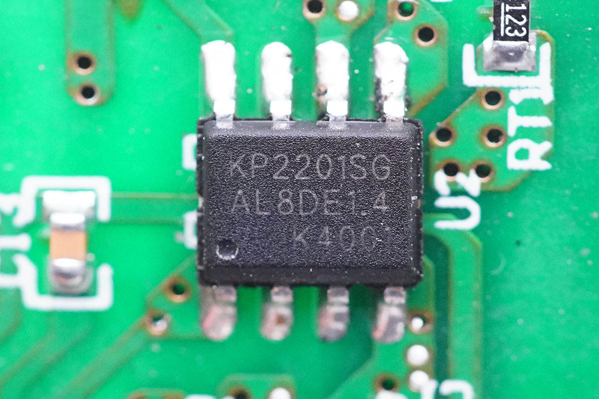

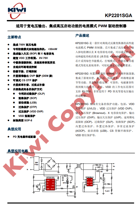

充电器主控芯片采用必易微KP2201SGA,是一款针对离线式反激变换器的高性能电流模式PWM控制器。芯片集成了高压启动、输入掉电检测以及X电容放电功能,可以满足快速启动和超低待机的要求 (典型值 <30mW@230Vac)。芯片采用绿色节能模式,打嗝模式,中载谷底导通模式等优化系统效率,可轻松满足六级能效要求。
KP2201SG内置高精度的65KHz开关频率振荡器,集成了斜坡补偿,软启动,抖频技术,环路增益调节等功能。其系统的稳定性,可靠性,电磁兼容性得到极大的提升。此外,VDD 的可工作电压范围为 8V-70V,VDD极限耐压为80v,非常适用于PD快充等宽电压输出的适配器。
KP2201SG 集成有完备的保护功能,包括:VDD欠压保护 (UVLO) 、VDD 过压保护 (VDD OVP)、输入欠压保护 (Brownout)、X 电容放电保护、输出过压保护 (OVP)、输出欠压保护 (UVP)、逐周期电流限制 (OCP)、过载保护 (OLP)、短路保护 (SCP)、内置过热保护、外置过热保护、异常过流保护(AOCP)、前沿消隐 (LEB)、CS 管脚开路保护、VDD 钳位保护等。

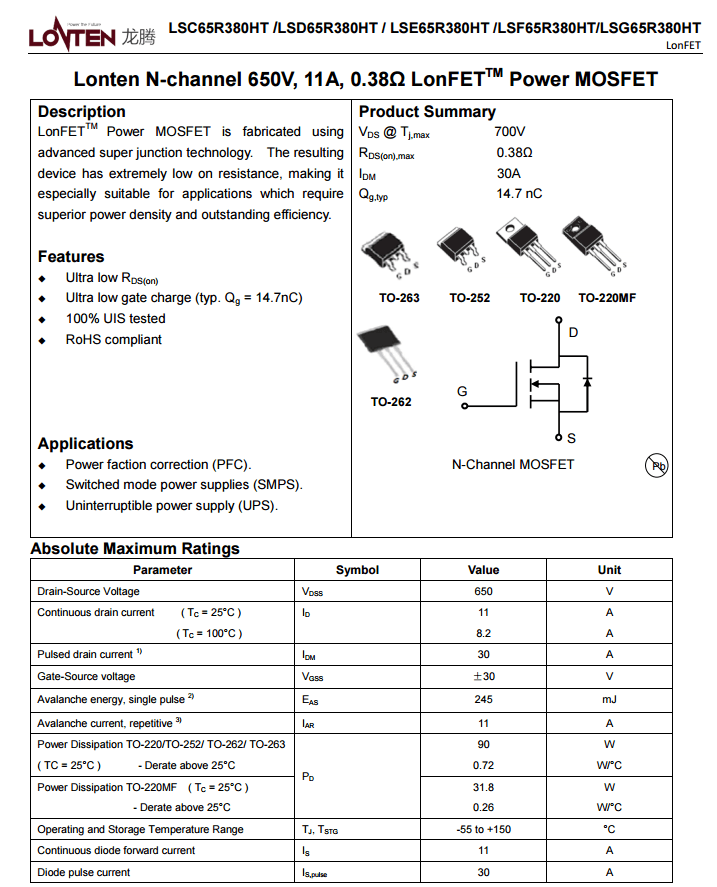

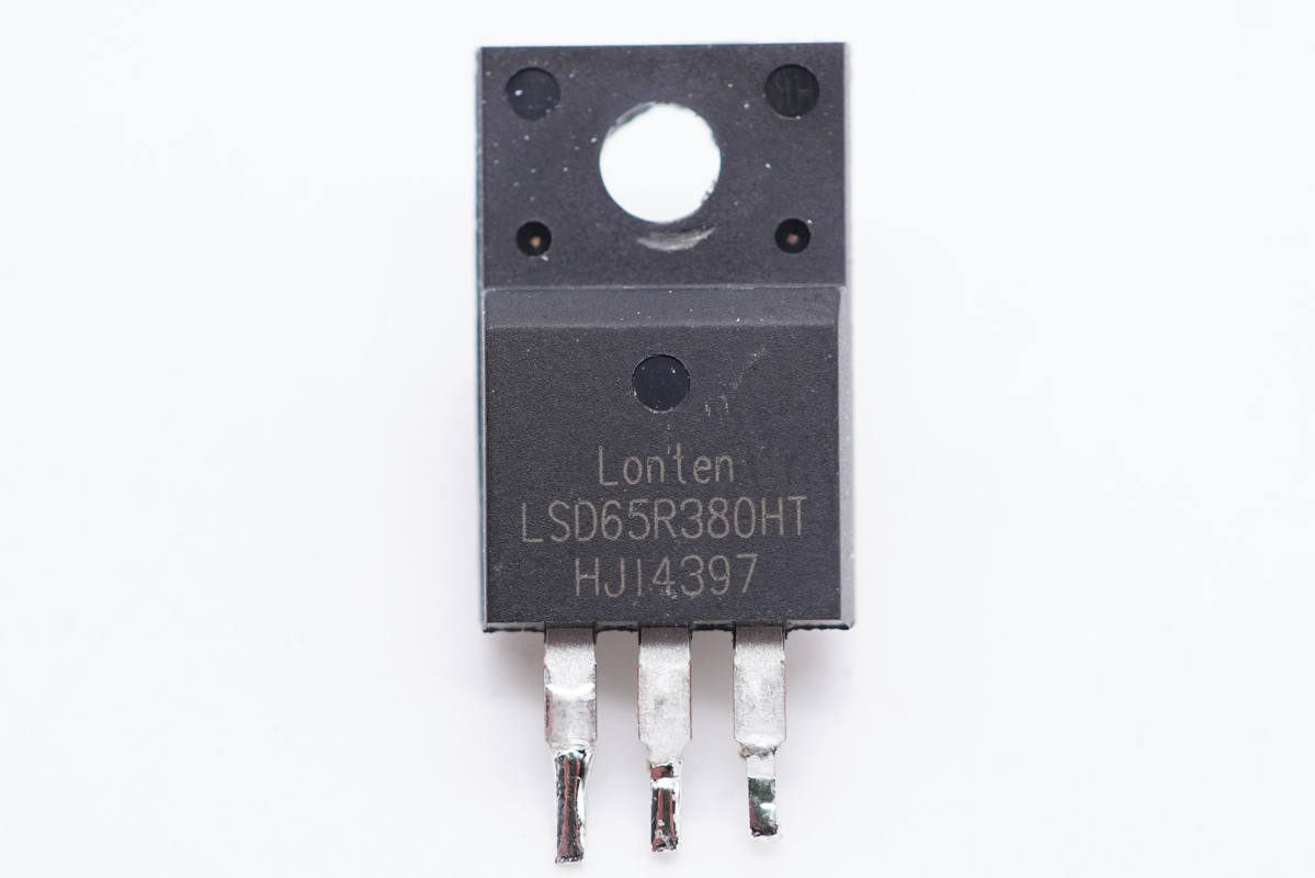

初级开关MOS管来自龙腾,型号LSD65R380HT,高压超结VDMOS,耐压700V,导阻0.38Ω。
龙腾LSD65R380HT资料信息。

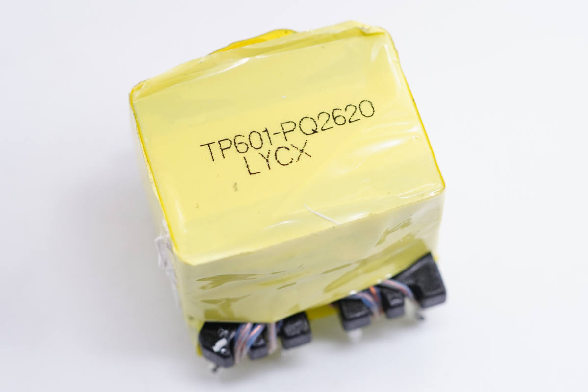

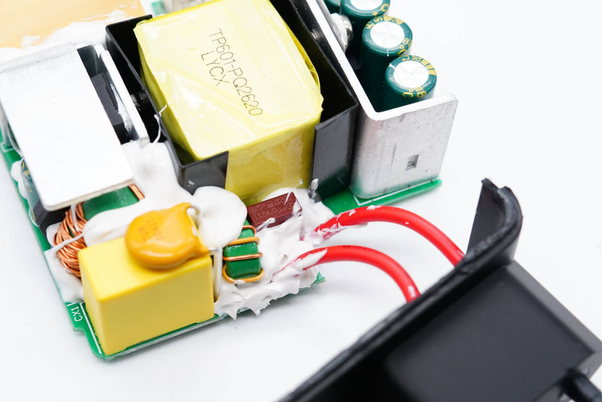

变压器特写,顶部喷码有信息。

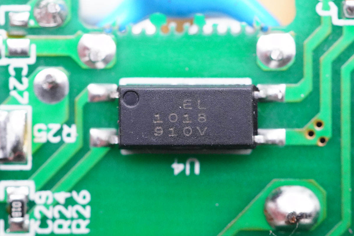

亿光EL 1018光耦,用于初级次级通信,反馈调节输出电压。

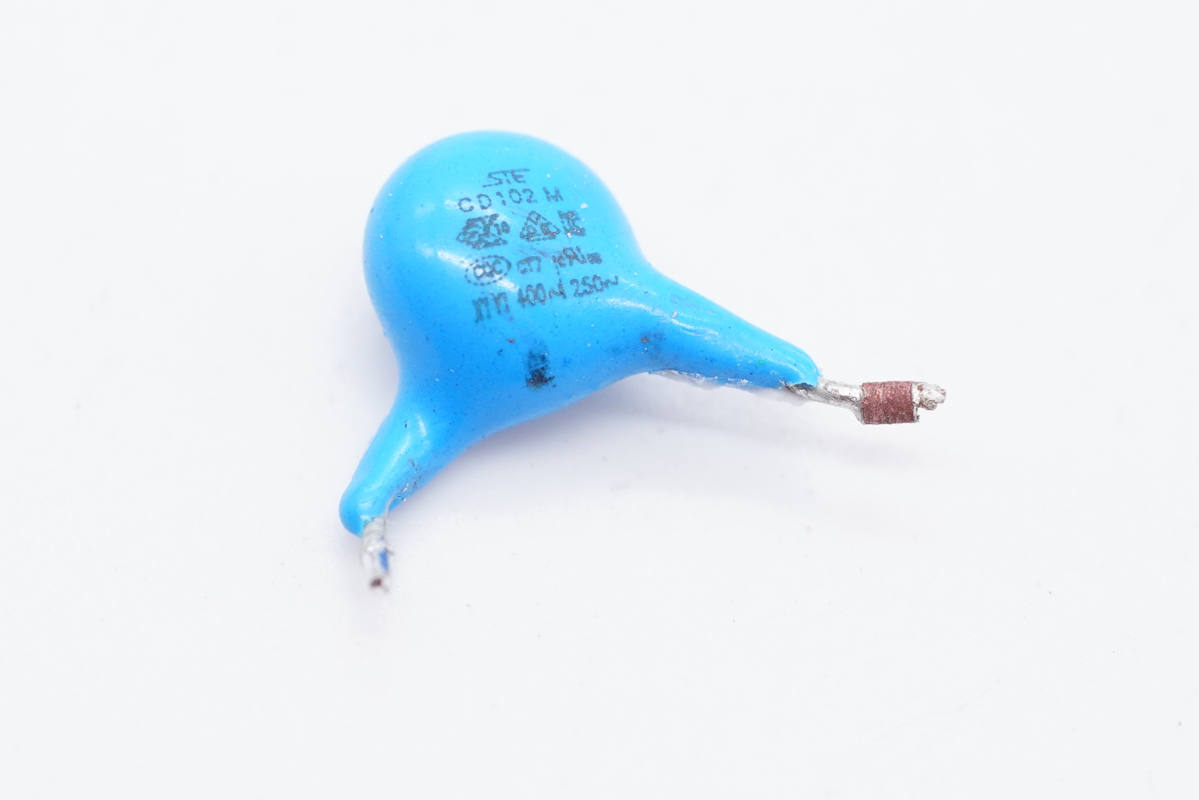

Y电容来自STE松田电子。

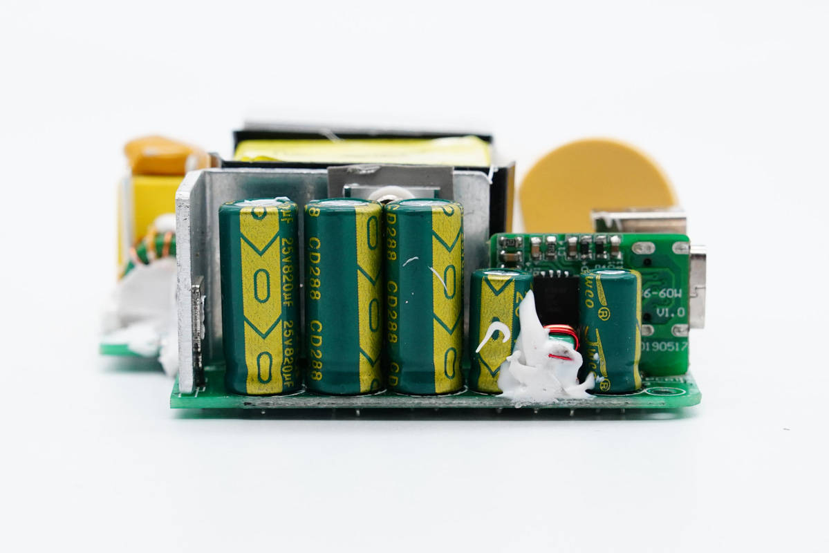

PCB板另一侧一览,同步整流管也配有散热片,此外设有多颗滤波电容。

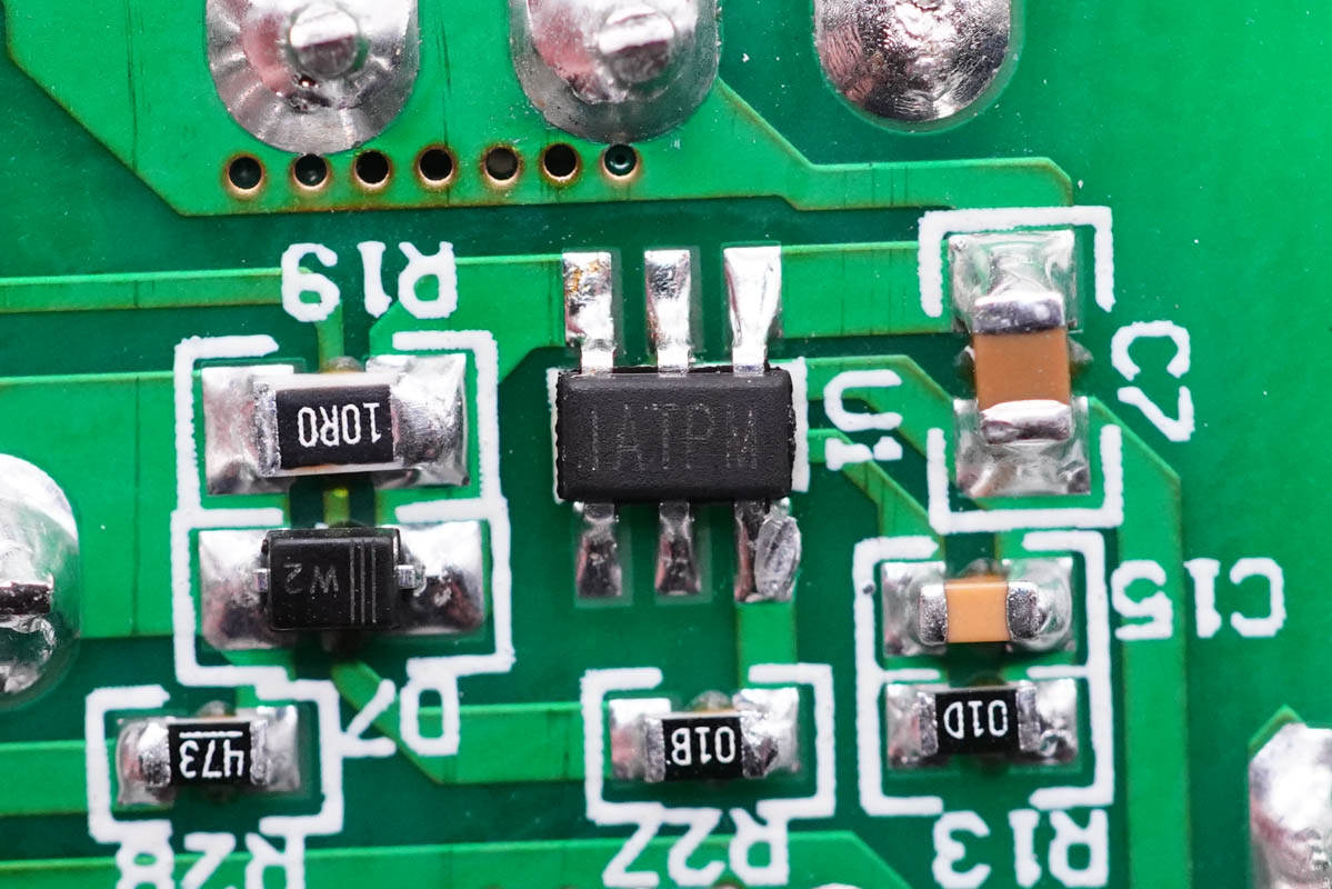

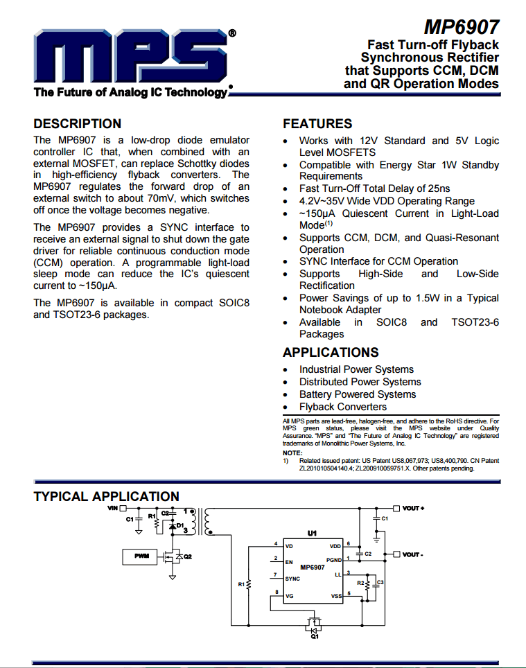

丝印IATPM次级同步整流控制器,实际是MPS芯源半导体的MP6907,支持4.2到35V工作电压,支持12V标准和5V逻辑电压驱动MOS管。
MPS MP6907详细规格参数。
充电头网拆解了解到,采用该芯片的产品还有GRIFFIN 1A1C双口27W充电器、鸿达顺100W 2C3A五口快充充电器、光宝18W USB PD快充充电器、HELPERS LAB 45W USB PD充电器等多款产品。

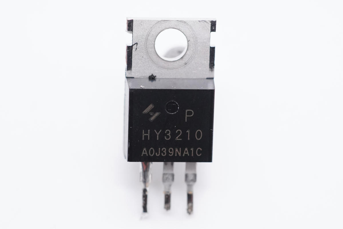

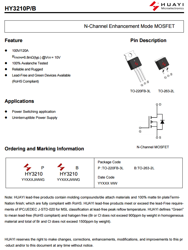

次级同步整流管采用华羿HY3210P,NMOS,耐压100V。
华羿HY3210P资料信息。

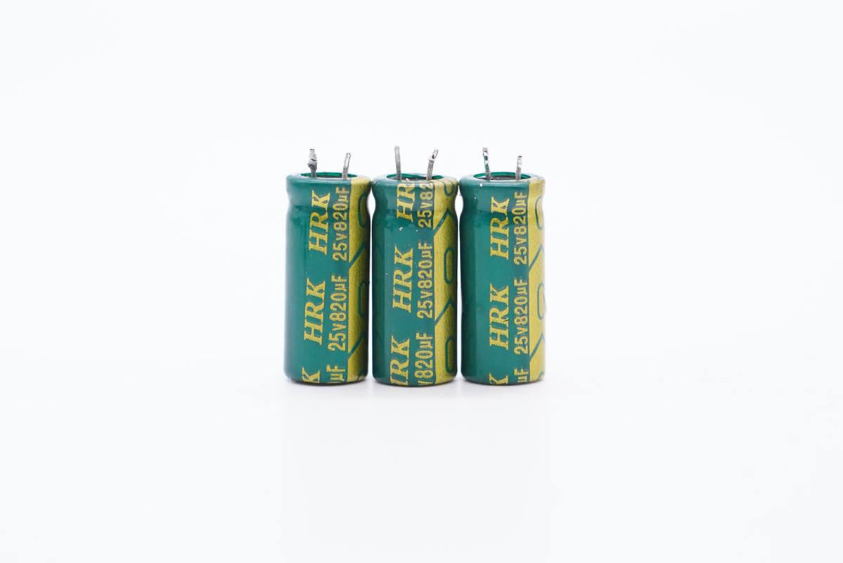

三颗输出滤波电解电容规格均为25V 820μF。

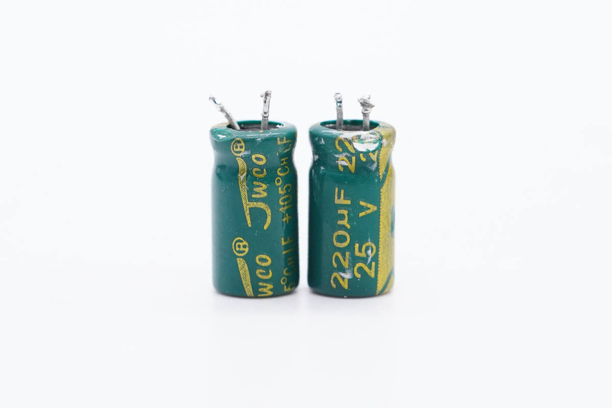

另外两颗电解电容来自佳维诚,规格均为25V 220μF,用于USB-C口输出滤波。

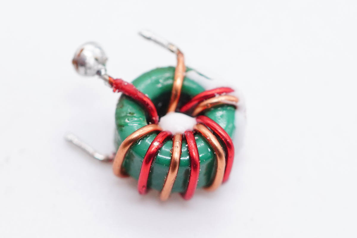

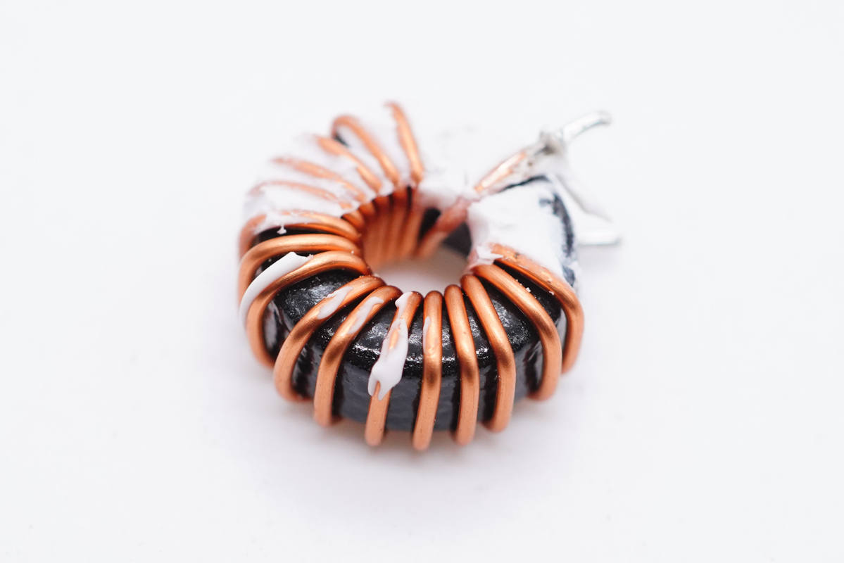

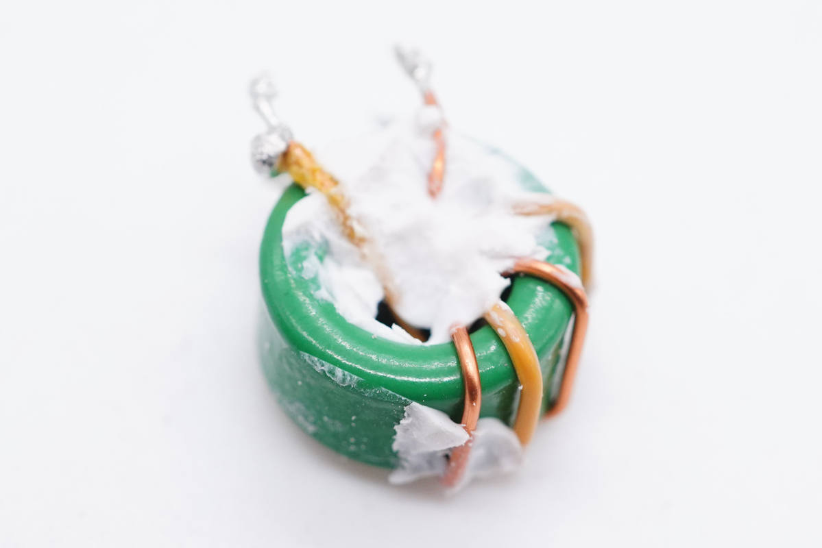

滤波电感特写。

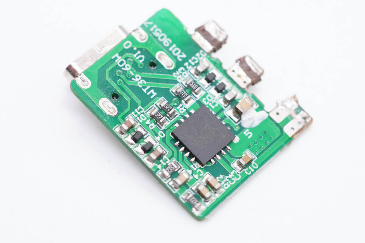

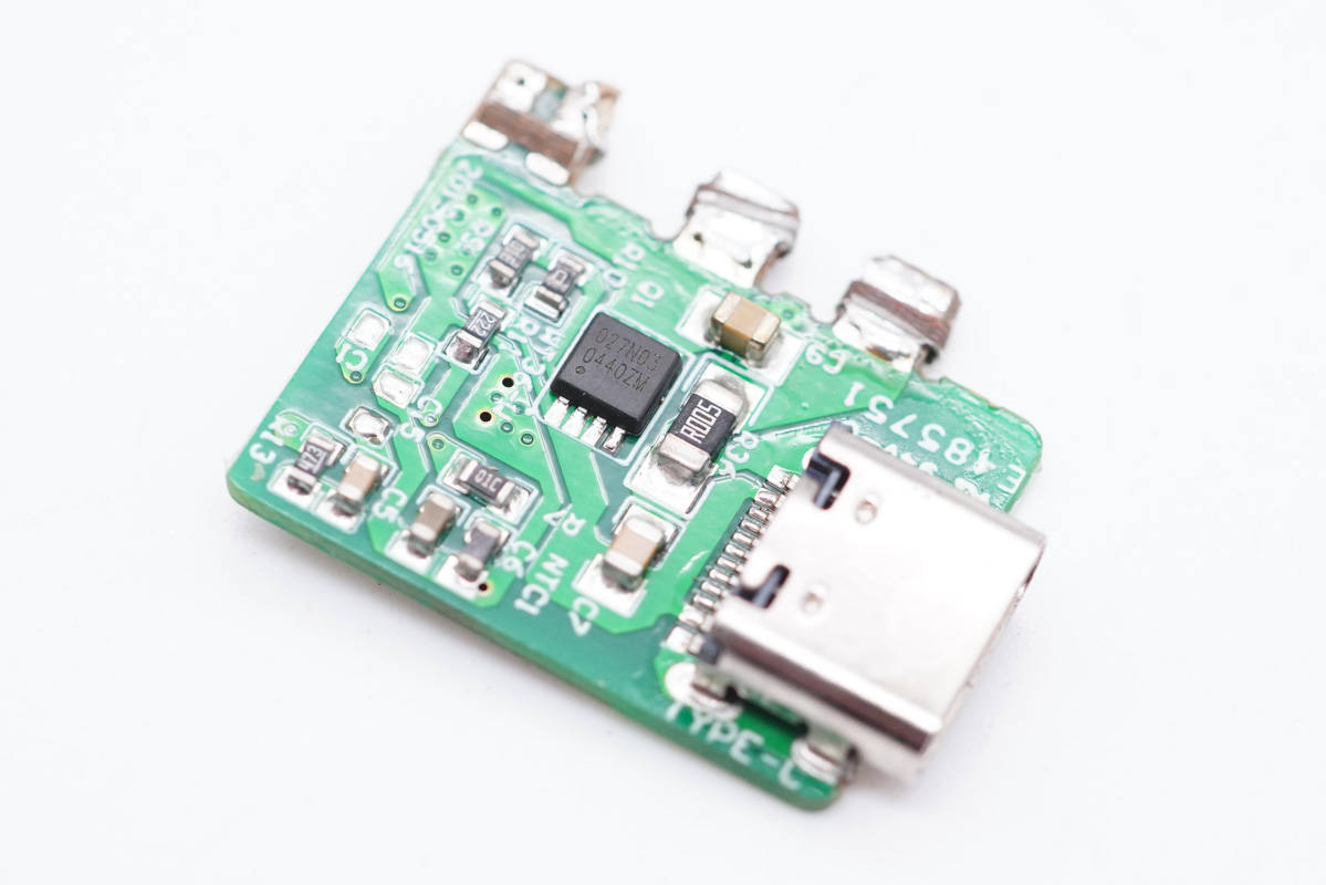

输出端一览,USB-C口母座使用协议小板垂直焊接。
小板正面设有输出VBUS开关管。
背面设有协议IC。

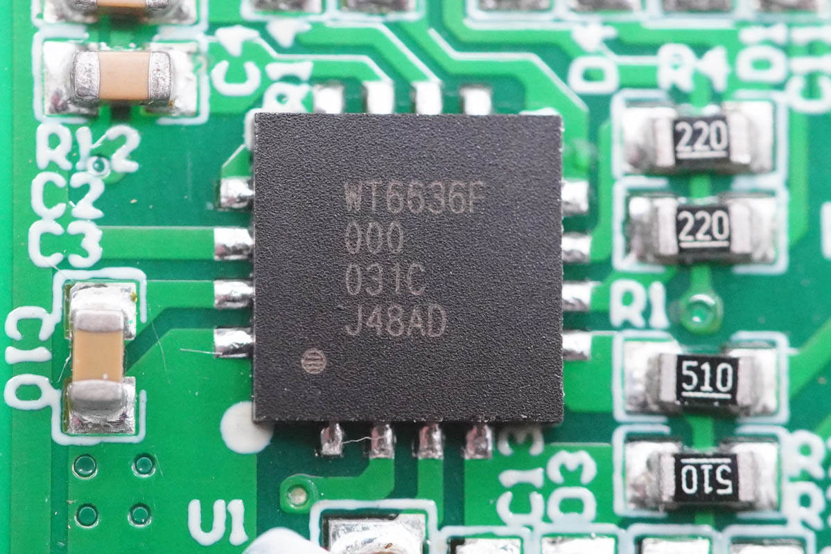

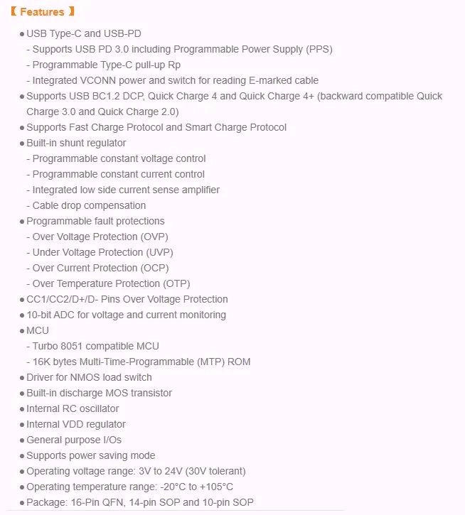

USB PD协议芯片采用伟诠WT6636F,这是一颗通过USB-IF协会USB PD3.0(PPS)认证的协议芯片(TID号:1080018),另外通过了高通QC4+认证,认证号QC20200316138。
WT6636F支持USB PD3.0和PPS,内置可编程的恒压恒流控制,集成低侧电流采样放大器,支持线损补偿,支持多重保护功能,包括数据脚的过压保护,内部集成10bit ADC用于电压和电流检测,内置8051内核单片机,内置放电MOS管。
伟诠 WT6636F 资料信息。
据充电头网了解,采用WT6636F的产品还有魅族65W 2C1A氮化镓充电器、绿联65W氮化镓USB PD快充充电器、小米65W USB PD快充充电器、RAVPower 30W氮化镓充电器、紫米65W USB PD迷你充电器、thinkplus USB PD充电器、ZMI紫米65W 2C1A桌面PD快充充电器。同时,还有数十款产品快充产品采用了伟诠的芯片。

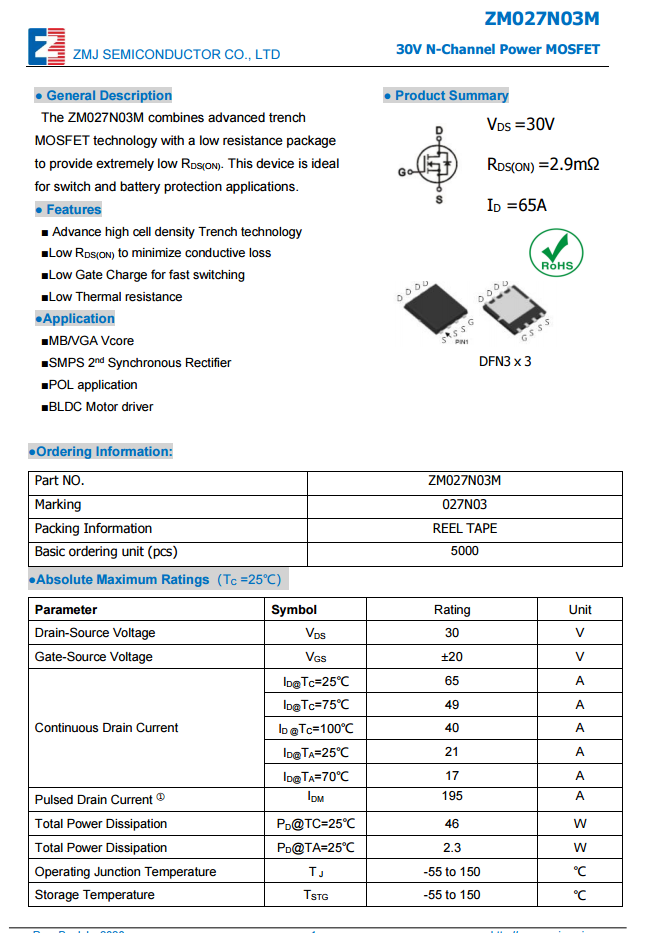

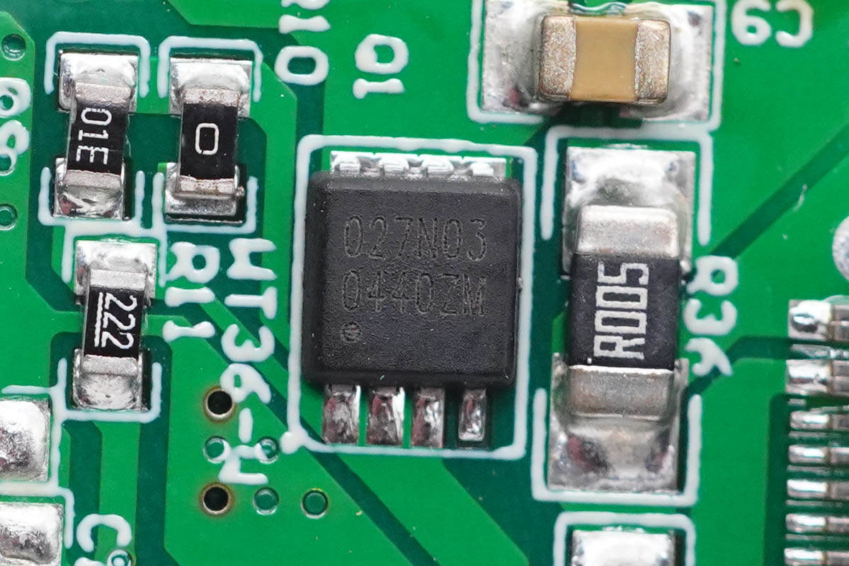

输出VBUS开关管采用真茂佳ZM027N03M,耐压30V,导阻2.9mΩ,DFN3x3封装。
真茂佳ZM027N03M资料信息。

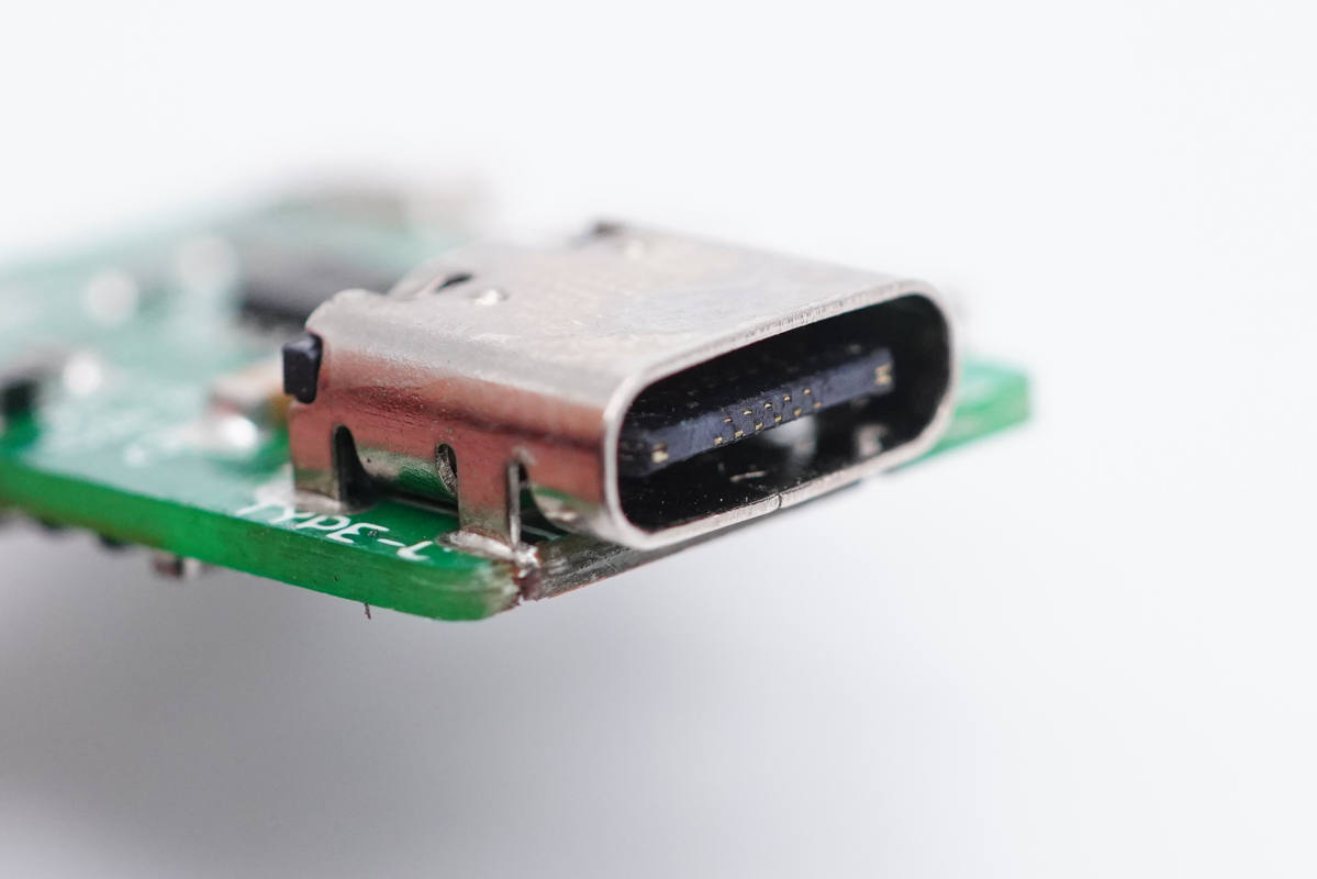

USB-C母座特写,黑色胶芯不露铜。

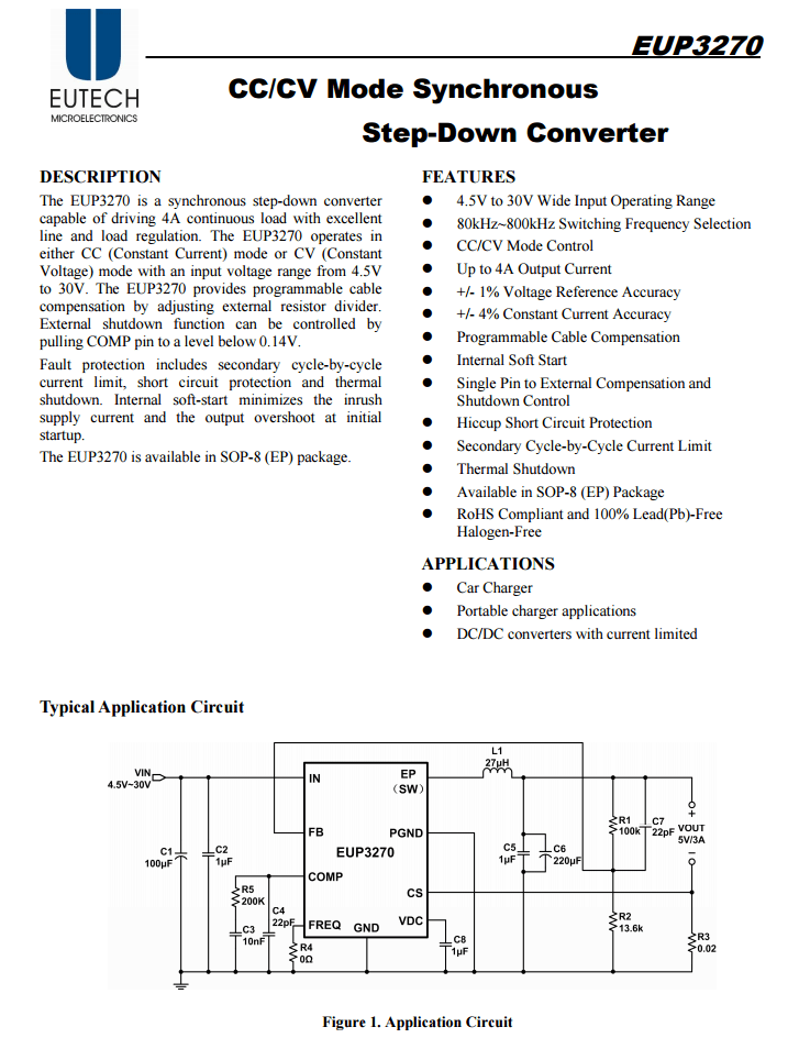

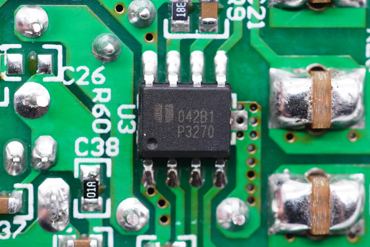

德信恒流/恒压 模式同步整流降压转换器EUP3270,用于USB-A口二次降压5V输出。
德信EUP3270资料信息。

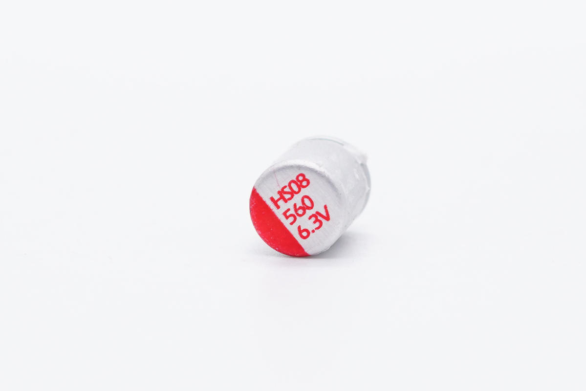

输出滤波固态电容特写,规格为6.3V 560μF。

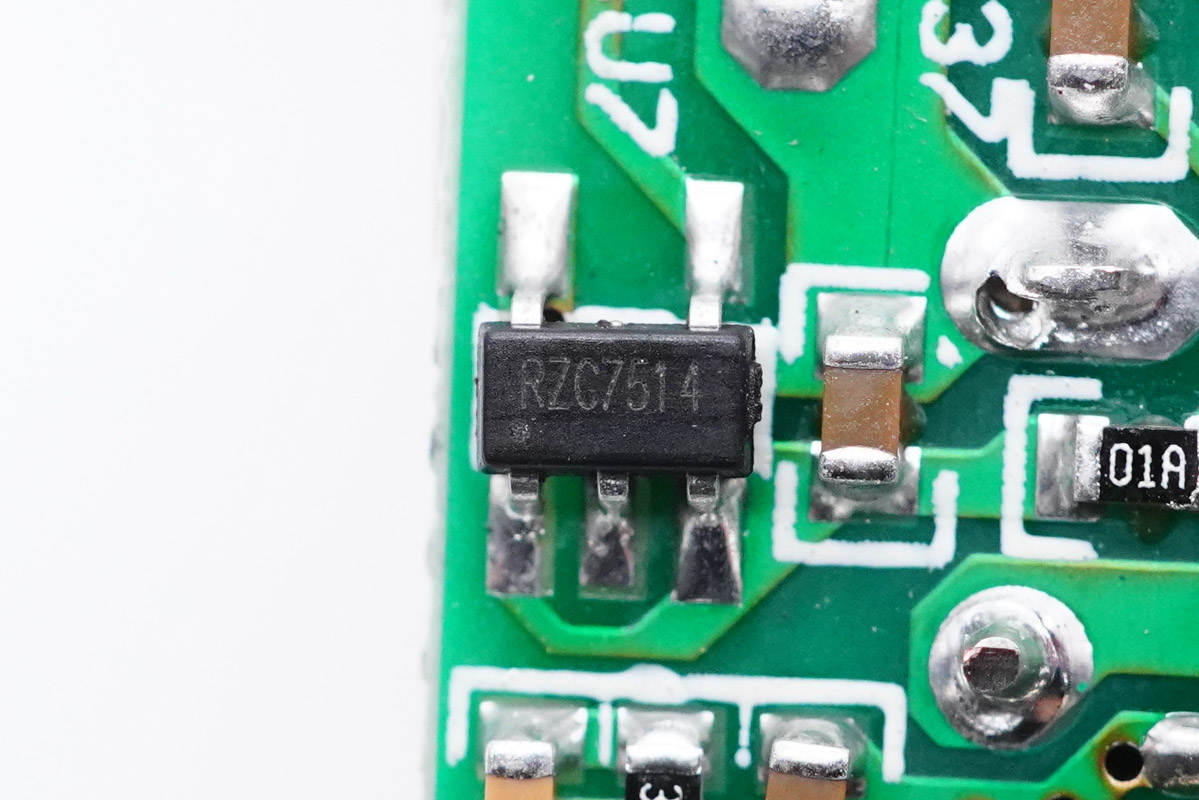

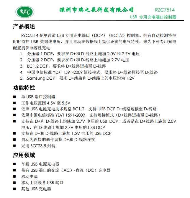

USB-A口自动识别IC采用深圳市瑞之辰科技有限公司的RZC7514。
瑞之辰RZC7514资料信息。

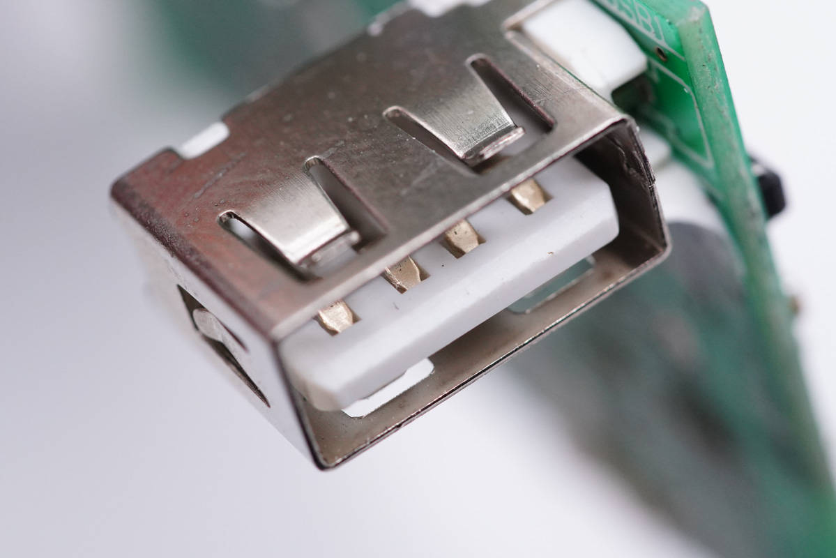

USB-A口母座特写。

充电头网通过拆解发现,和传统充电器采用定位板卡位固定PCB板不同,这款充电器直接使用螺丝固定电路板,简单粗暴。另外为初级开关管和同步整流管配有专门散热片,变压器周围留有空隙避免积热。
