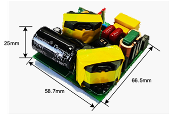

135w PFC+ACF样机
共同开发135w样机

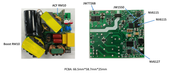

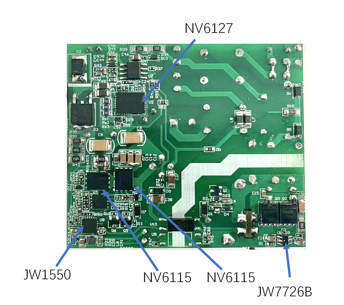

图为135W样机,PFC开关管采用纳微NV6127,ACF控制器采用杰华特JW1550,ACF两颗开关管采用NV6115,同步整流采用杰华特JW7726B。
