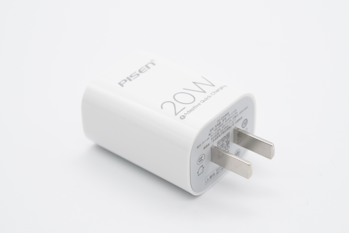

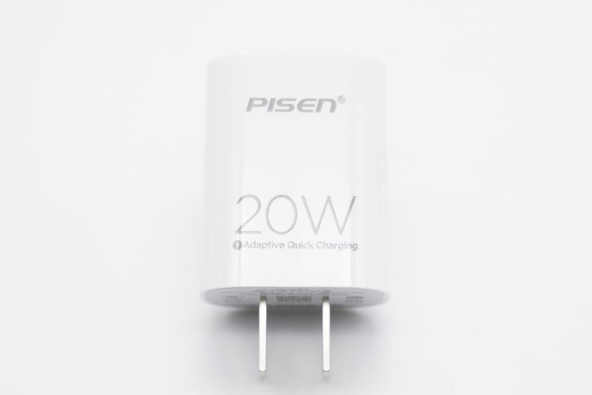

品胜这款20W充电器采用直板造型设计,腰身亮面,两侧弧面过渡,使用不硌手。
机身正面印有PISEN品牌logo和20W快充字样。

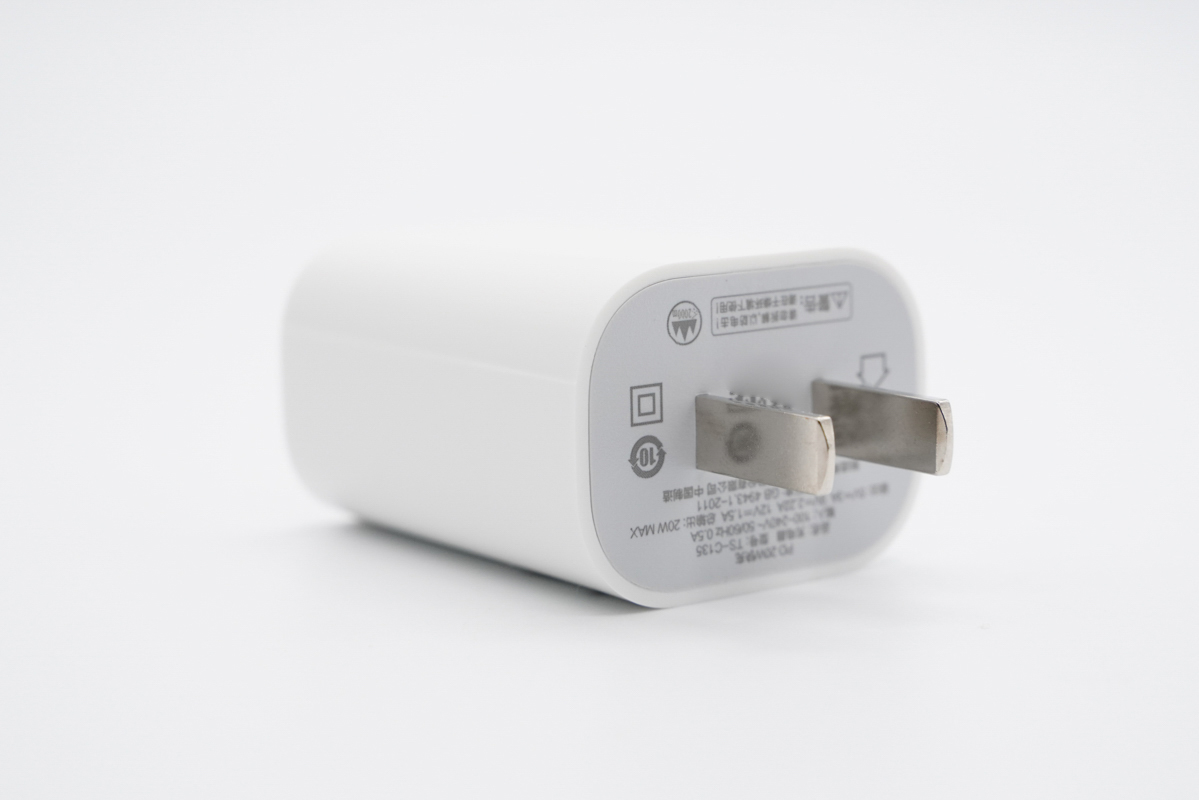

输入端配备固定式国标插脚。

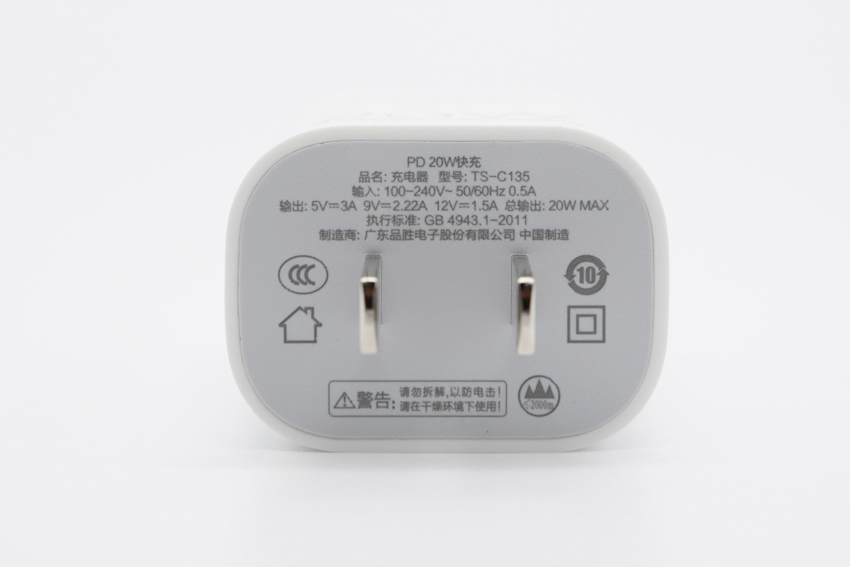

输入端外壳上印有充电器规格参数信息
型号:TS-C135
输入:100-240V~ 50/60Hz 0.5A
输出:5V3A、9V2.22A、12V1.5A
总输出:20W Max
制造商:广东品胜电子股份有限公司
产品已经通过了3C认证。

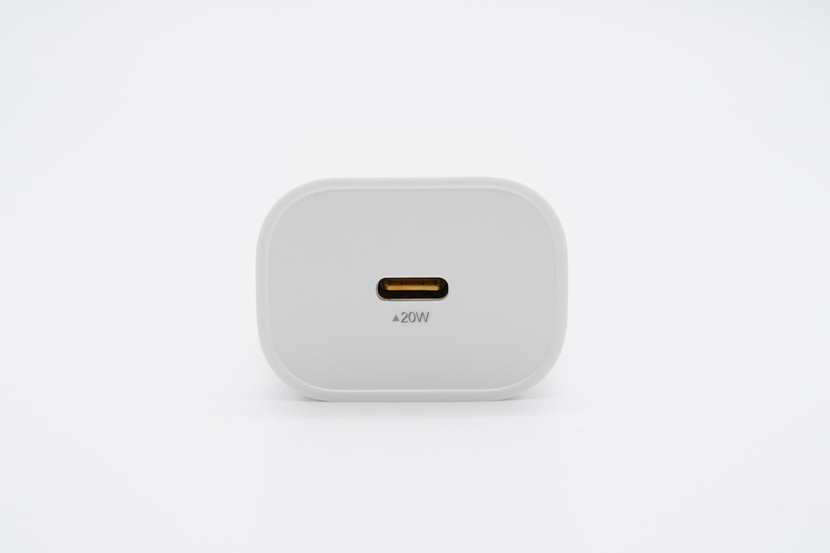

USB-C口居中设计,黄色胶芯。

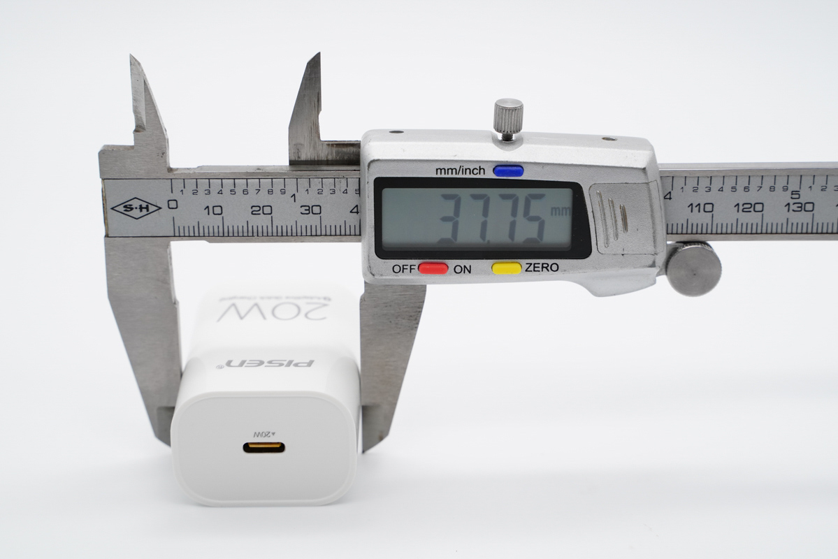

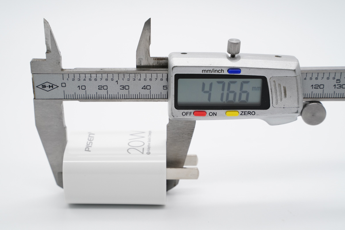

使用游标卡尺实测充电器机身长度为47.66mm。
宽度为37.75mm。

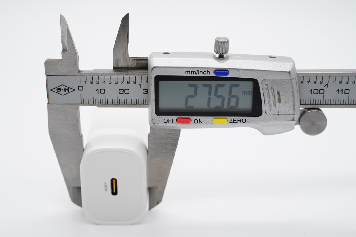

厚度为27.56mm。

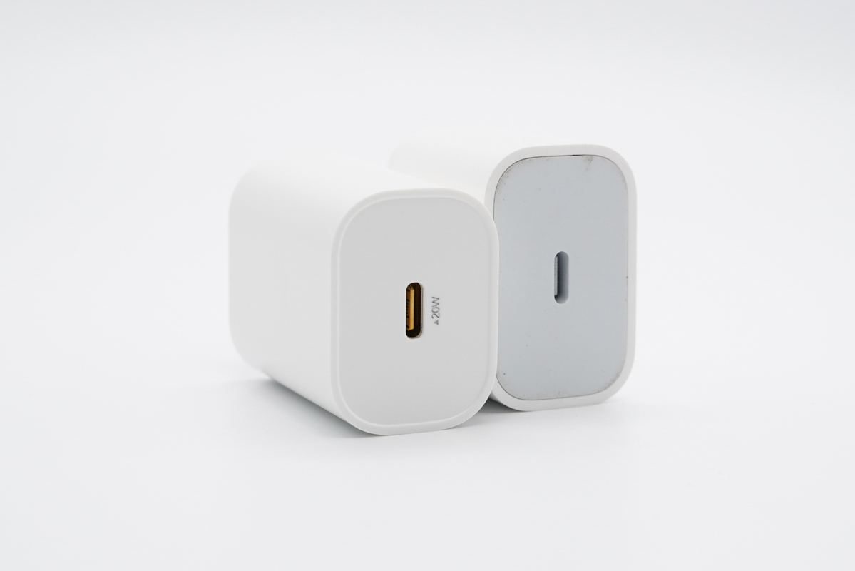

和苹果20W充电器直观对比,品胜这款稍长也稍细一些。

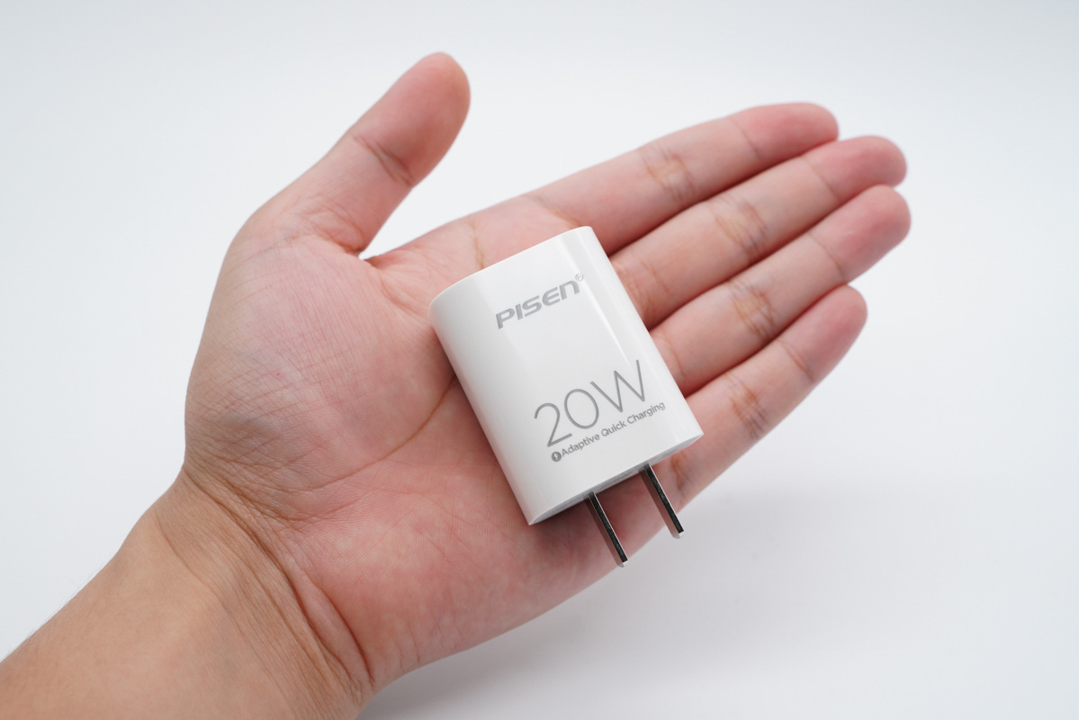

拿在手上的直观感受。

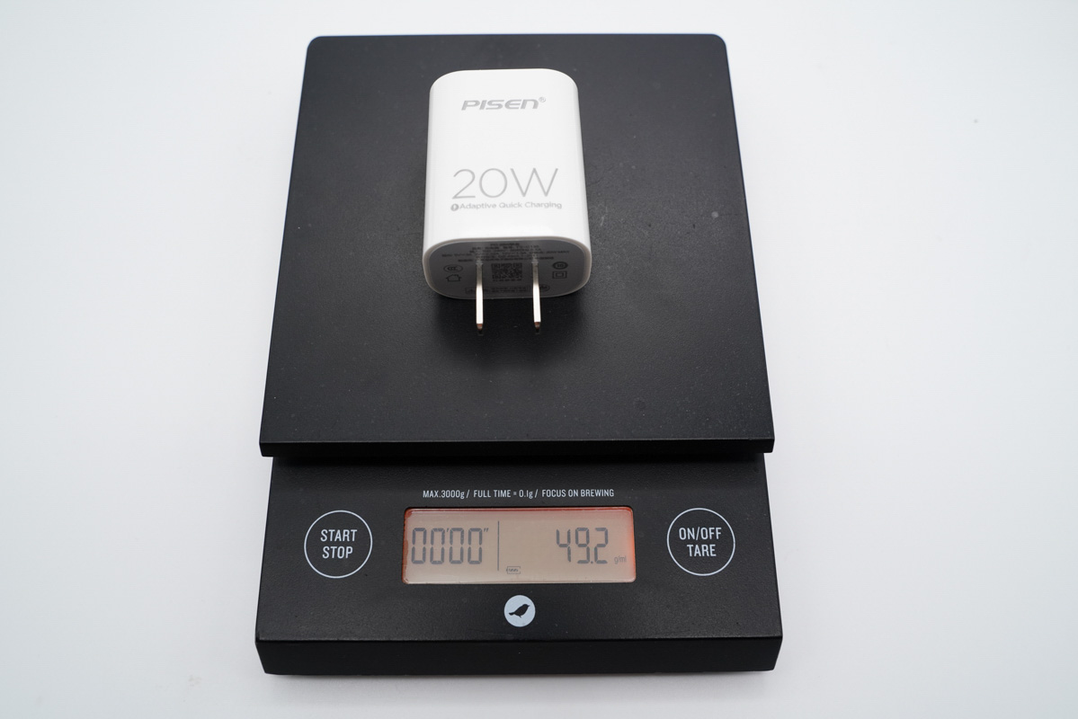

净重约为49g。

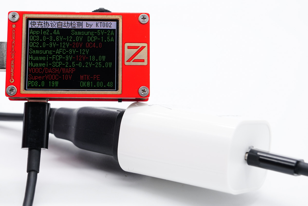

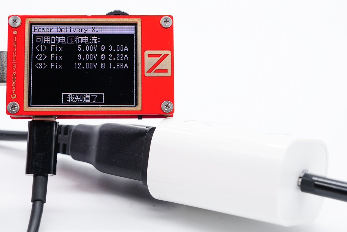

使用ChargerLAB POWER-Z KT002检测USB-C口的输出协议,显示支持Apple 2.4A、Samsung 5V2A、DCP协议,以及QC2.0/3.0、AFC、FCP、SCP、PD3.0快充协议。
此外PDO报文显示USB-C接口还具备5V3A、9V2.22A、12V1.66A三组固定电压档位。

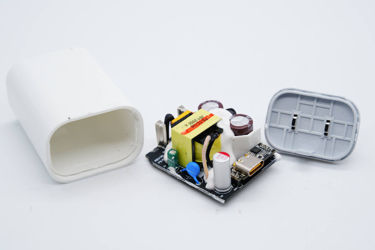

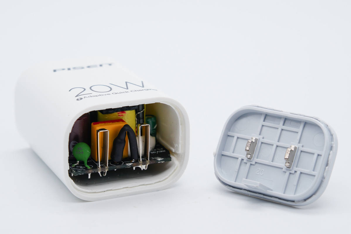

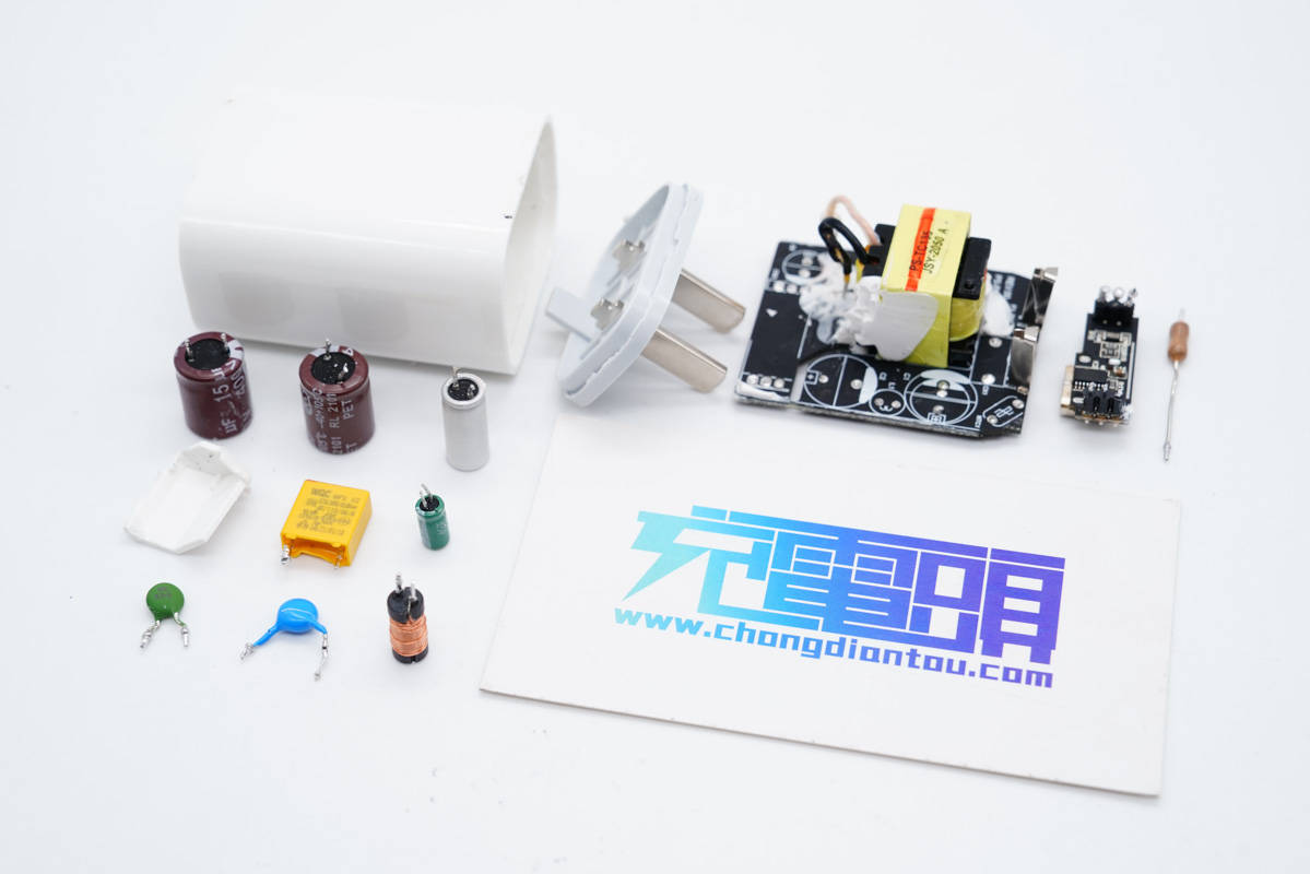

将输入端外壳拆开,插脚和金属片接触通电。
将充电器模块取出。

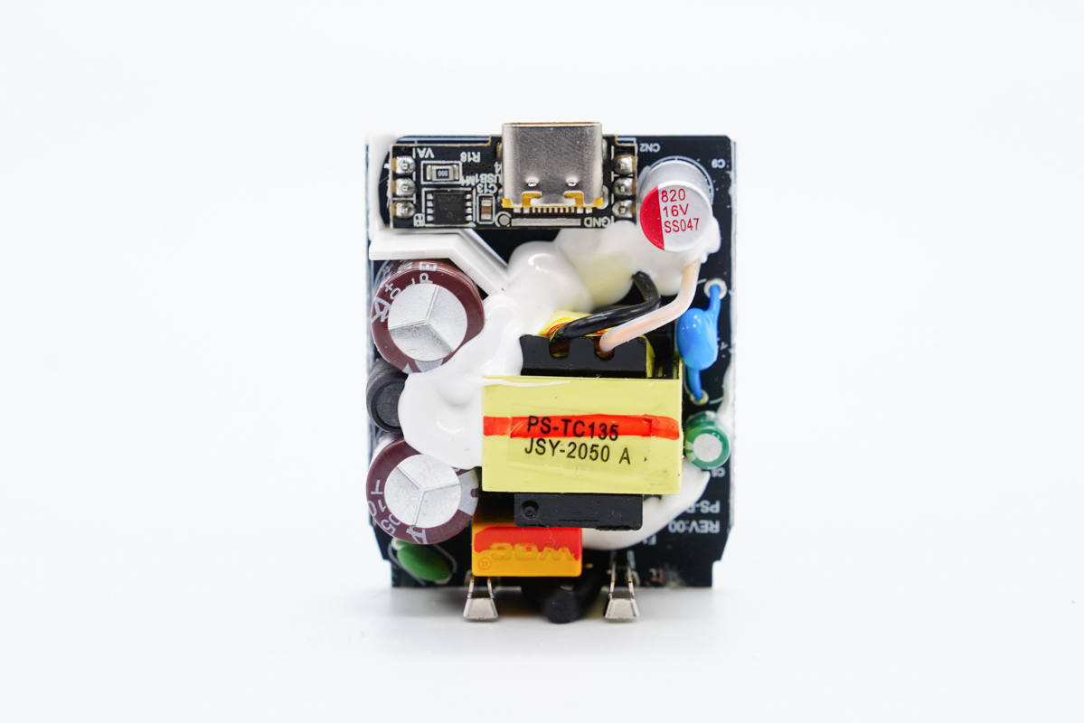

PCB板正面一览,变压器及左侧电容打胶加固,初次级之间设有隔离板。

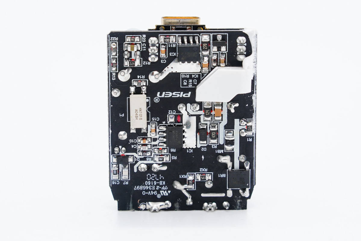

PCB板背面一览,设有整流桥、主控芯片、白色光耦和次级同步整流芯片。

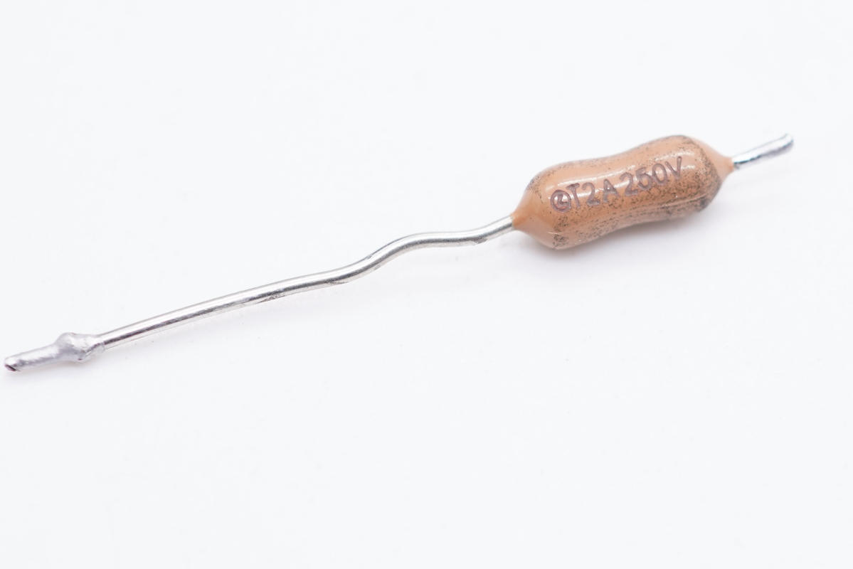

保险丝2A 250V规格。

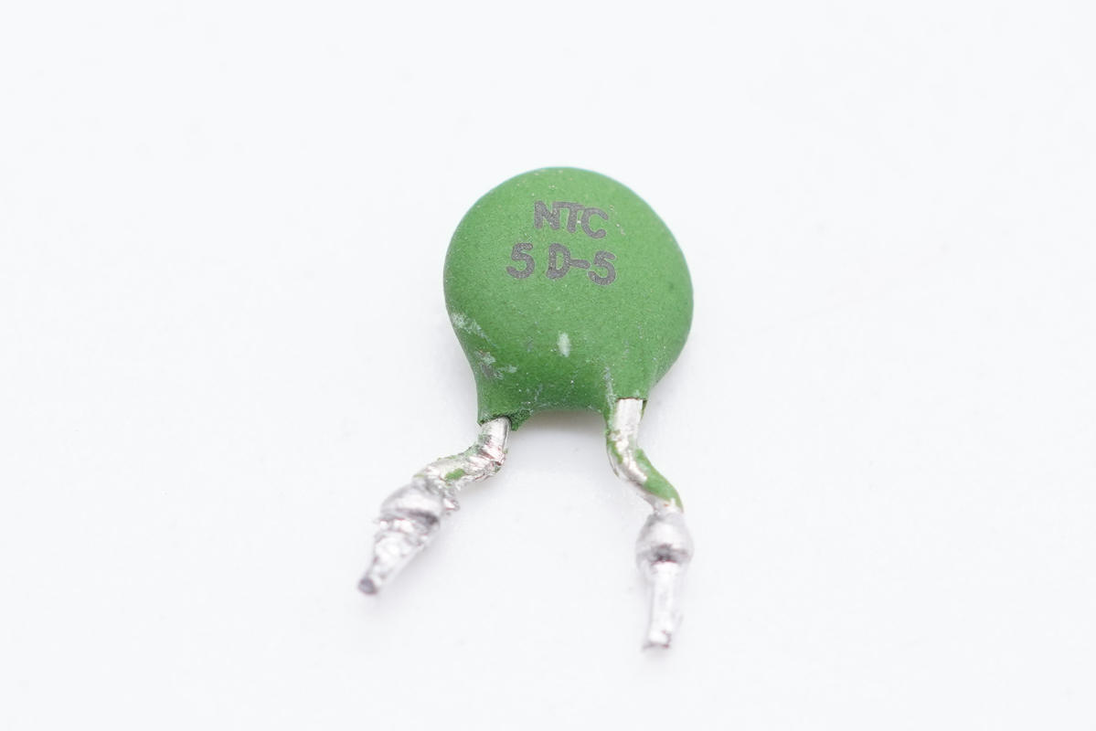

绿色NTC浪涌抑制电阻,用于抑制上电浪涌电流。

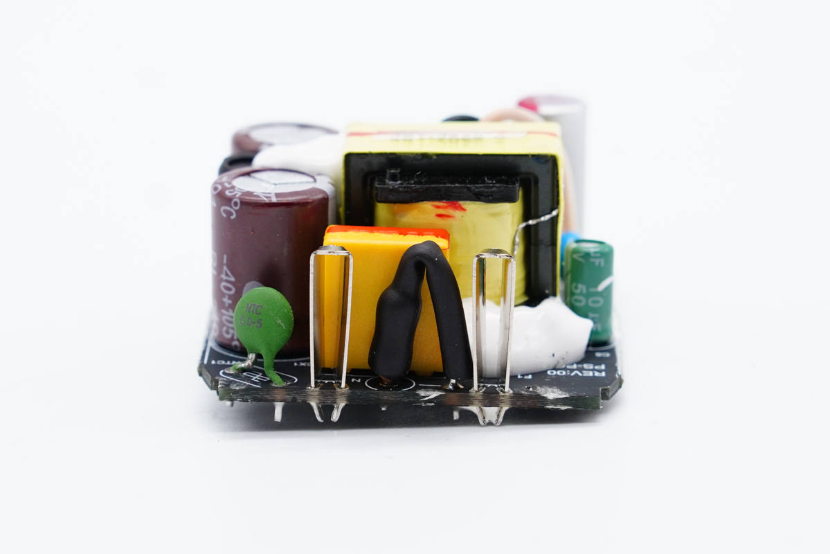

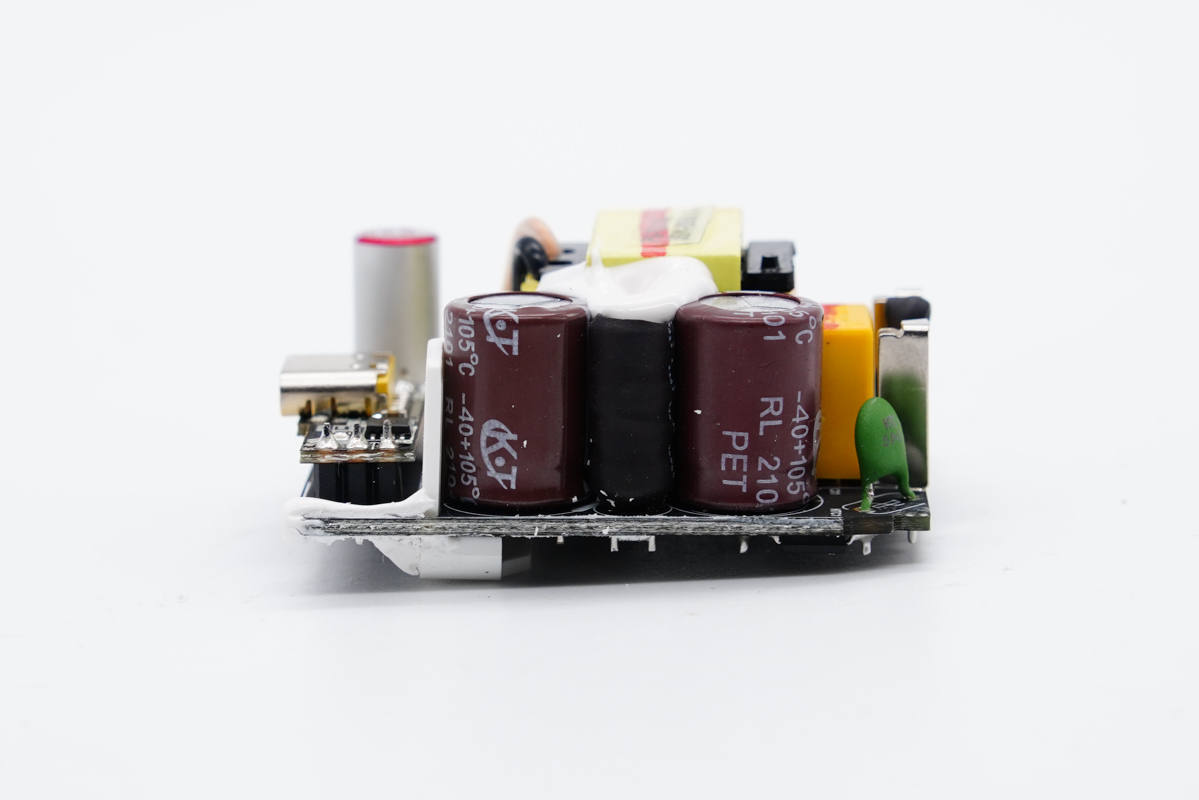

PCB板侧面设有工字电感和两颗高压滤波电解电容。

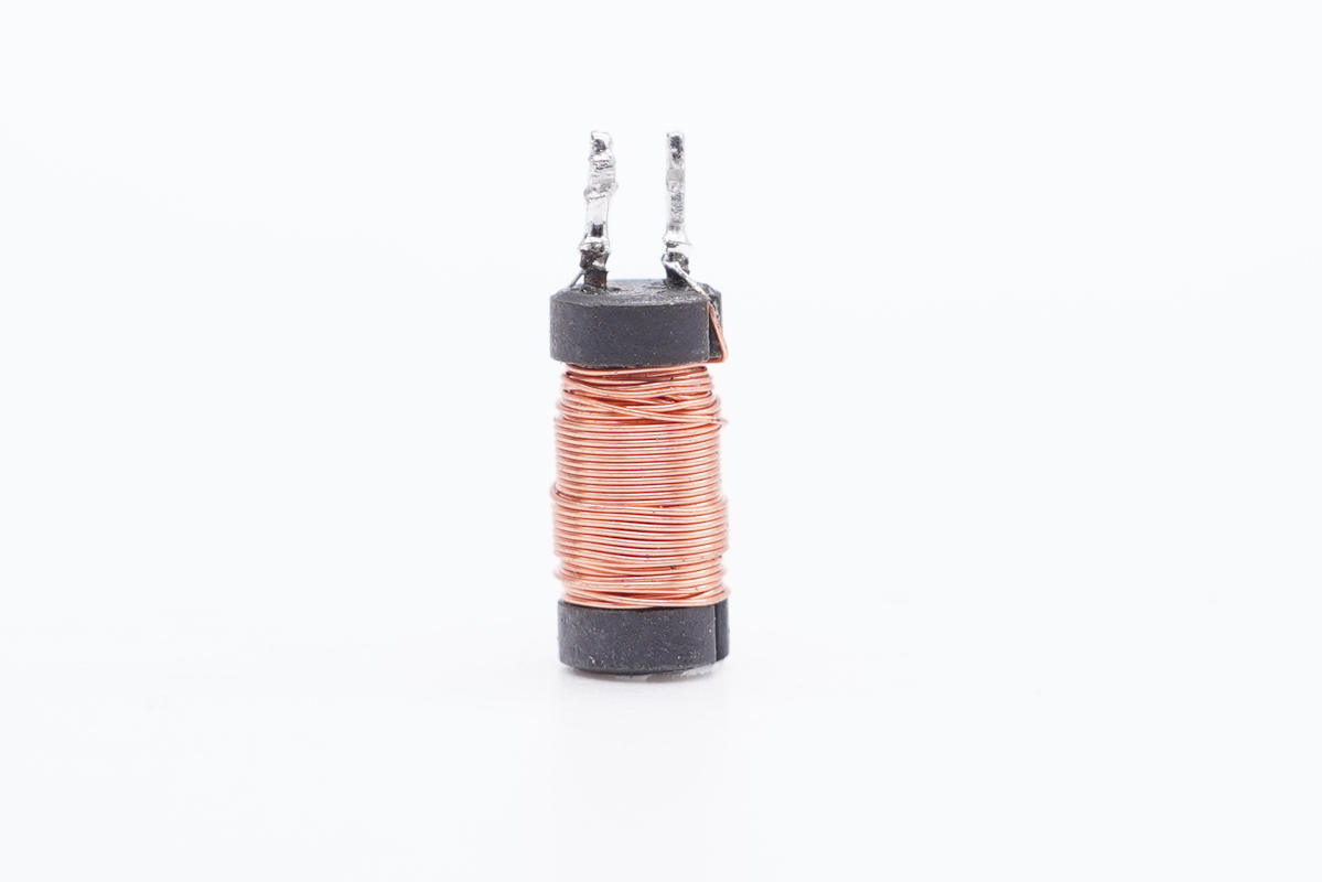

工字电感特写。

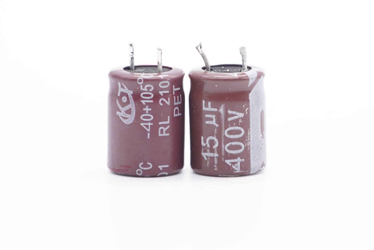

两颗电容来自东莞KT凯特电容有限公司,规格均为400V 15μF。
PCB板另一侧设有主控芯片供电电容、变压器和Y电容。

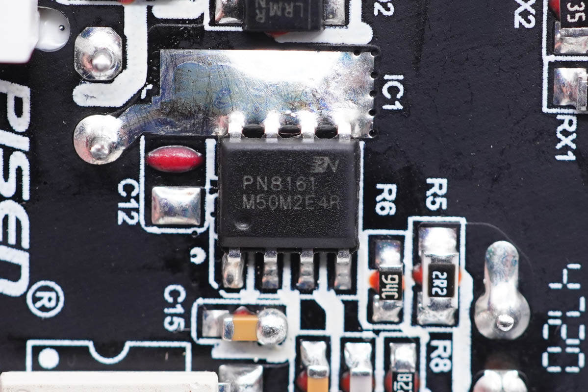

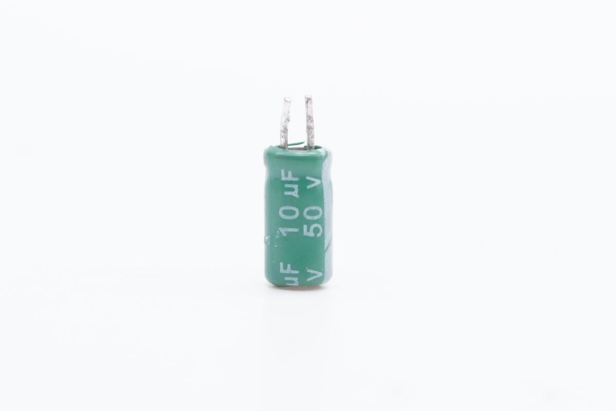

PWM主控芯片供电电容规格为50V 10μF。

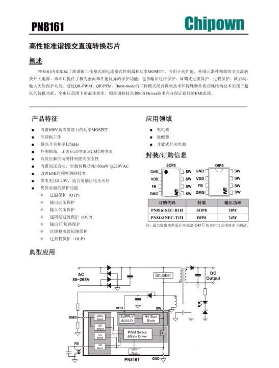

PWM主控芯片PN8161来自Chipown芯朋微。该芯片内部集成了准谐振工作的电流模式控制器和功率MOSFET,专用于高性能、外围元器件精简的交直流转换开关电源。该芯片提供了极为全面和性能优异的智能化保护功能,包括输出过压保护、逐周期过流保护、过载保护、软启动功能。
PN8161通过QR-PWM、QR-PFM、Burst-mode的三种模式混合调制技术和特殊器件低功耗结构技术实现了超低的待机功耗、全电压范围下的最佳效率。频率调制技术和SoftDriver技术充分保证良好的EMI表现。
充电头网了解到,采用该芯片的产品还有倍思18W USB PD快充充电器飞小二18W USB PD快充充电器Mcdodo 18W USB PD PPS快充充电器阿里巴巴20周年限量纪念版天猫精灵CCL原装充电器古石科技18W USB PD充电器等。

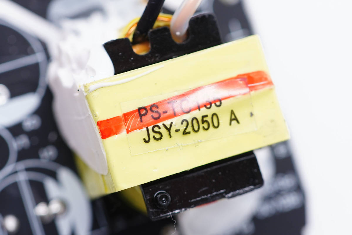

变压器特写。

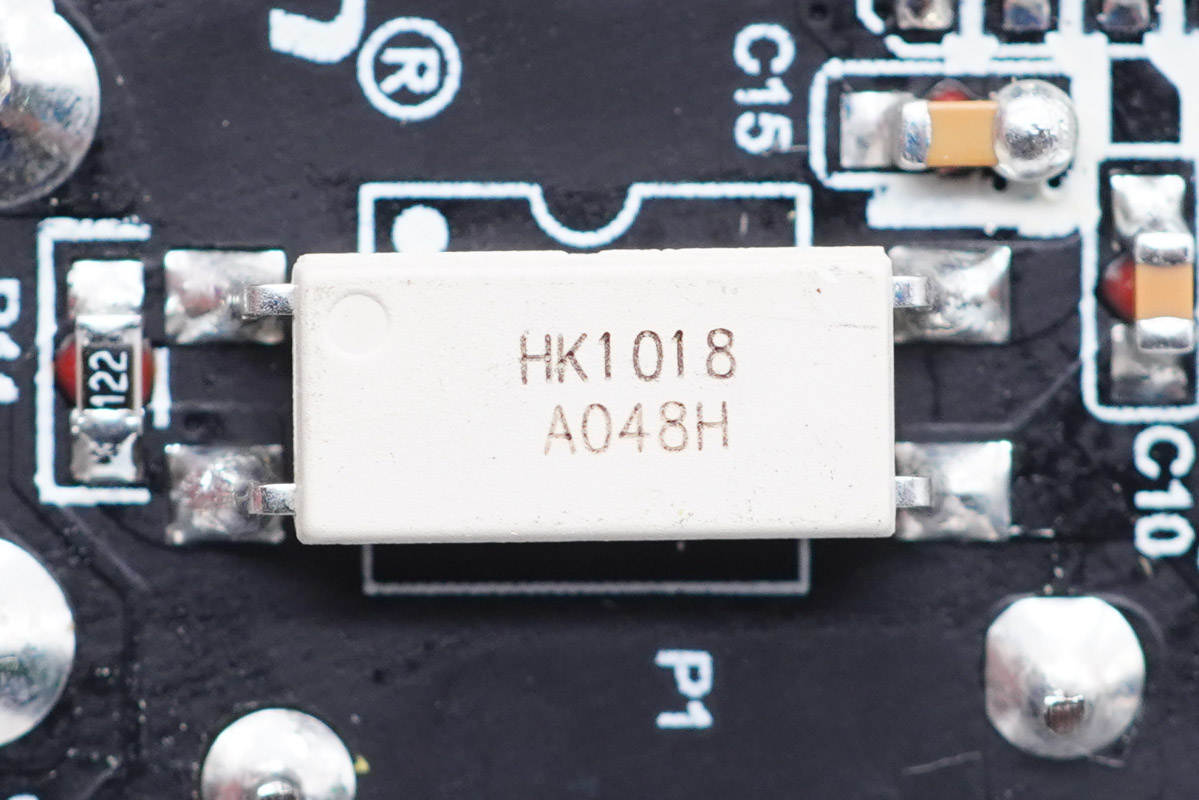

HK1018光耦,用于初级次级通信,反馈输出电压。

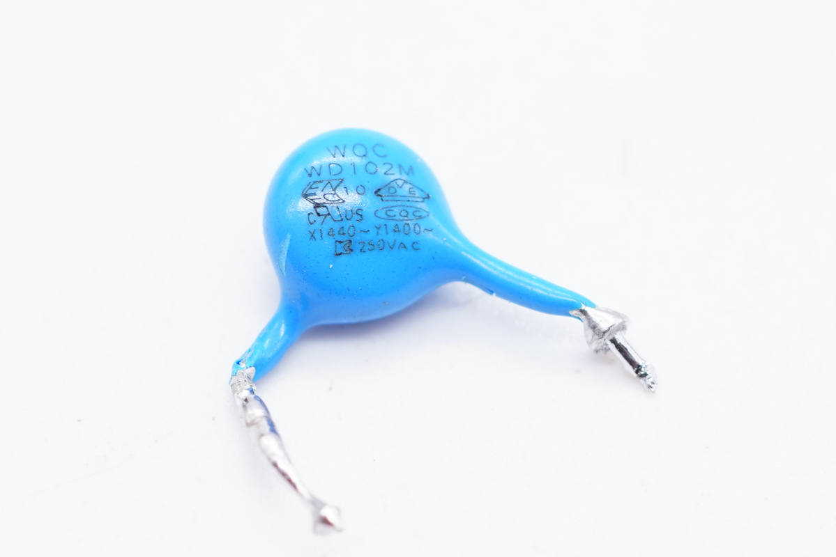

蓝色Y电容特写。

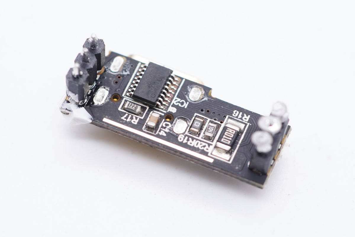

输出端设有协议小板,使用排针支撑焊接,左侧设有输出滤波固态电容。

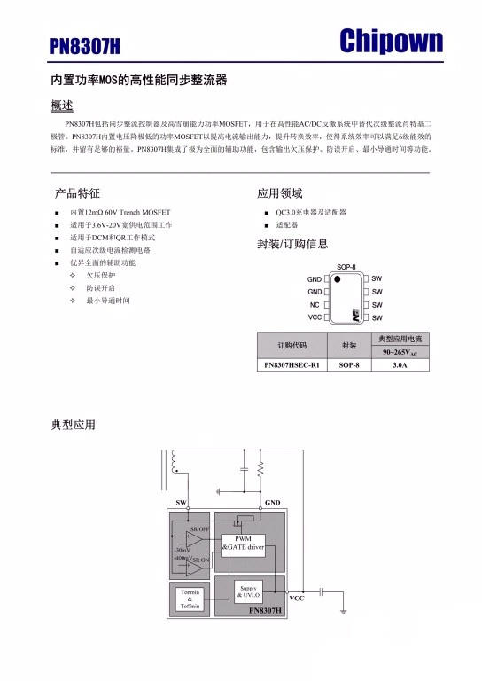

和PWM主控芯片搭配的是芯朋微PN8307H次级同步整流芯片。PN8307H内置同步整流控制器及高雪崩能力功率MOSFET,用于在高性能AC/DC反激系统中替代次级整流肖特基二极管,导通压降极低的功率MOSFET可以提高电流输出能力,降低温升,提升转换效率,使得系统效率可以满足6级能效的标准,并留有足够的裕量。
Chipown芯朋微PN8307H内置12mΩ60V耐压同步整流管,适用3.6V-20V常用适配器输出,适用于QC3.0适配器及其他固定电压输出的适配器。该芯片还集成了极为全面的辅助功能,包含输出欠压保护、防误开启、最小导通时间等功能,同时外围元件非常精简。
芯朋PN8307H详细参数资料。

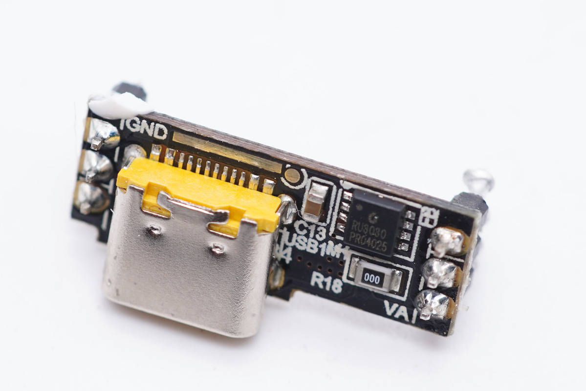

将小板拆下,正面设有USB母座和输出VBUS开关管。

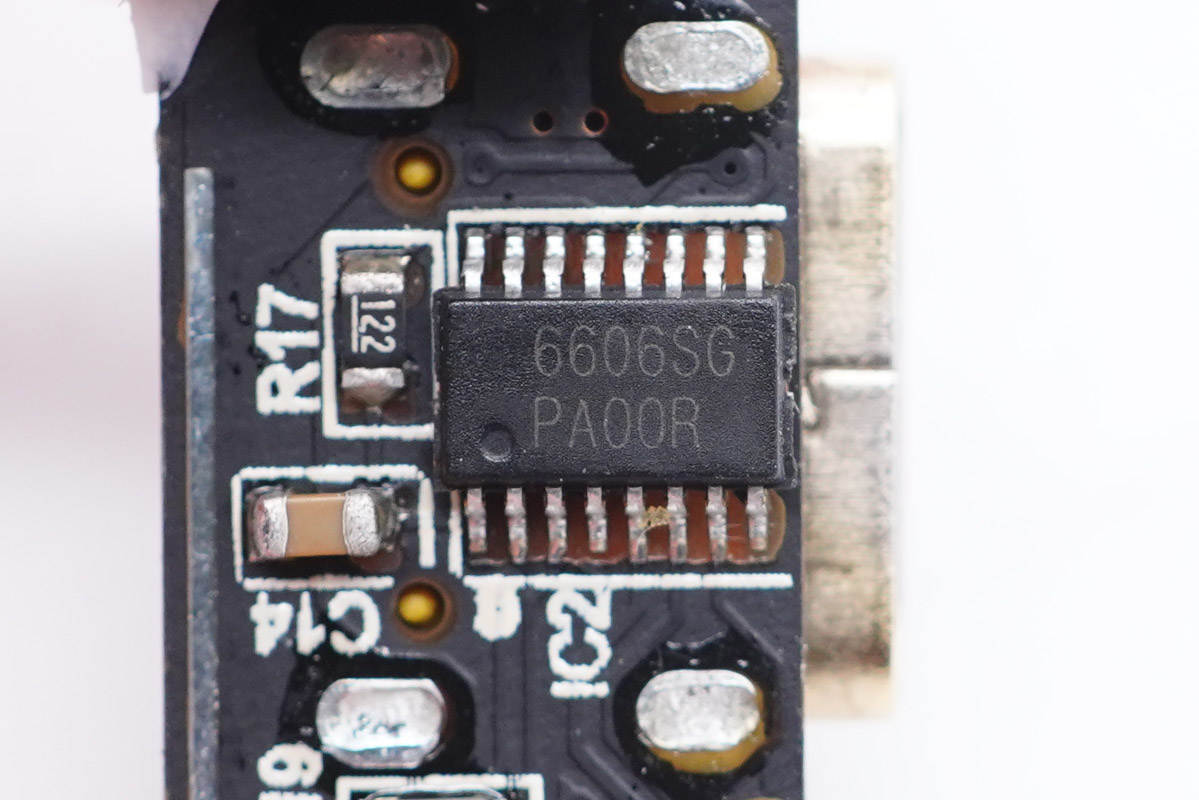

背面设有协议芯片。

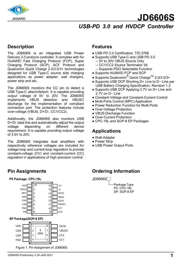

USB PD协议芯片采用天德钰JD6606S,该芯片通过了USB PD 3.0认证,TID:3768。这是一颗高性能和高兼容性的快充协议芯片,采用CPC-16L封装,支持USB  PD3.0快充之外,还包括支持QC3+、QC3.0、QC2.0、AFC、FCP、SCP以及APPLE 2.4A等主流的充电协议。
天德钰JD6606S提供恒压恒流控制,支持多口输出控制,支持输出过压,过流保护,并且集成VBUS放电功能,输出协议由电阻灵活配置,并且支持多口输出降功率,支持最大60W到最小18W输出,满足主流PD适配器输出。

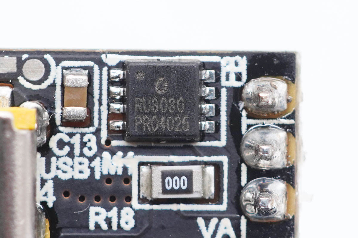

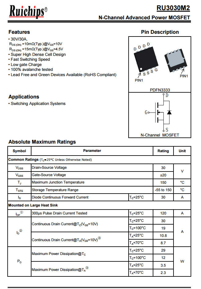

输出VBUS开关采用锐骏RU3030M2 MOS,NMOS,耐压30V。
锐骏 RU3030M2 详细资料信息。

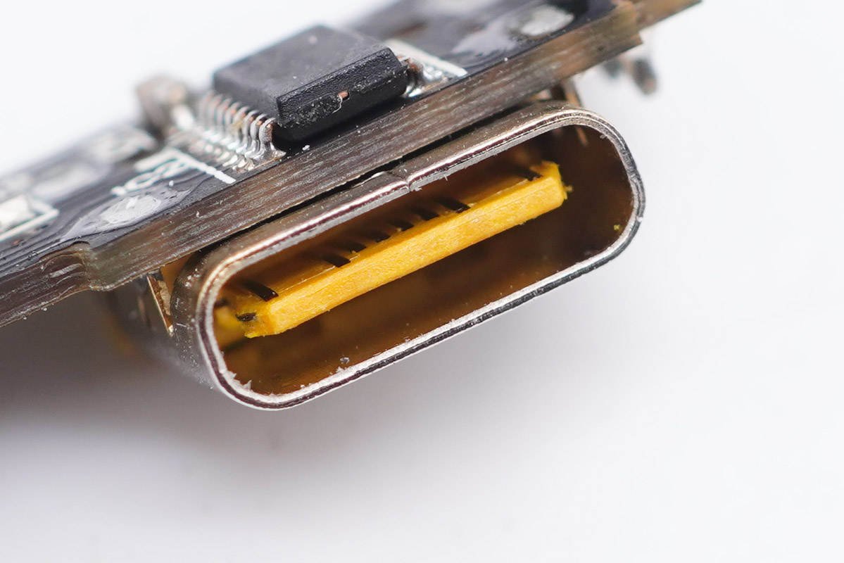

USB-C母座特写,过孔焊接。
