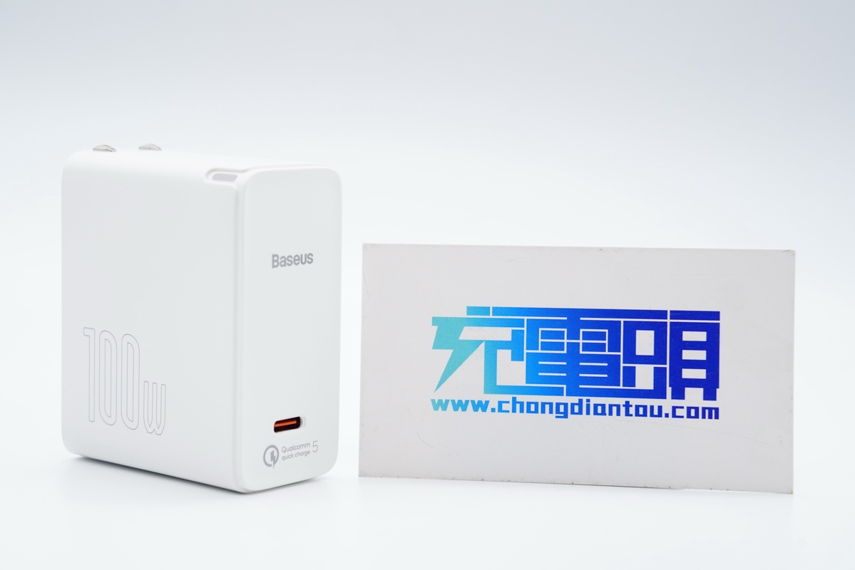

Baseus倍思是国内最早涉及氮化镓充电器领域的品牌之一,2019年8月倍思发布了全球首款2C1A氮化镓充电器,65W功率搭配万金油的2C1A接口配置,借助氮化镓高频高效优势浓缩成条形柱状外观,引领了65W多口氮化镓快充行业发展。2020年2月倍思推出全球首款120W氮化镓+碳化硅 (GaN+SiC) 充电器,并取得了国内第一张120W氮化镓快充CCC证书,引起一阵轰动。近日倍思又要拿下首发,即将推出全球首款QC5氮化镓充电器,100W输出功率兼容USB PD快充标准,可以跑满PD上限,是笔记本的最佳伴侣。
倍思QC5氮化镓充电器沿用倍思快充家族的ID外观设计,采用哑光白色表面处理,正面边缘采用双阶过度,侧角淡蓝色LED工作指示灯同样得以保留,这些都是倍思家族经典ID设计。

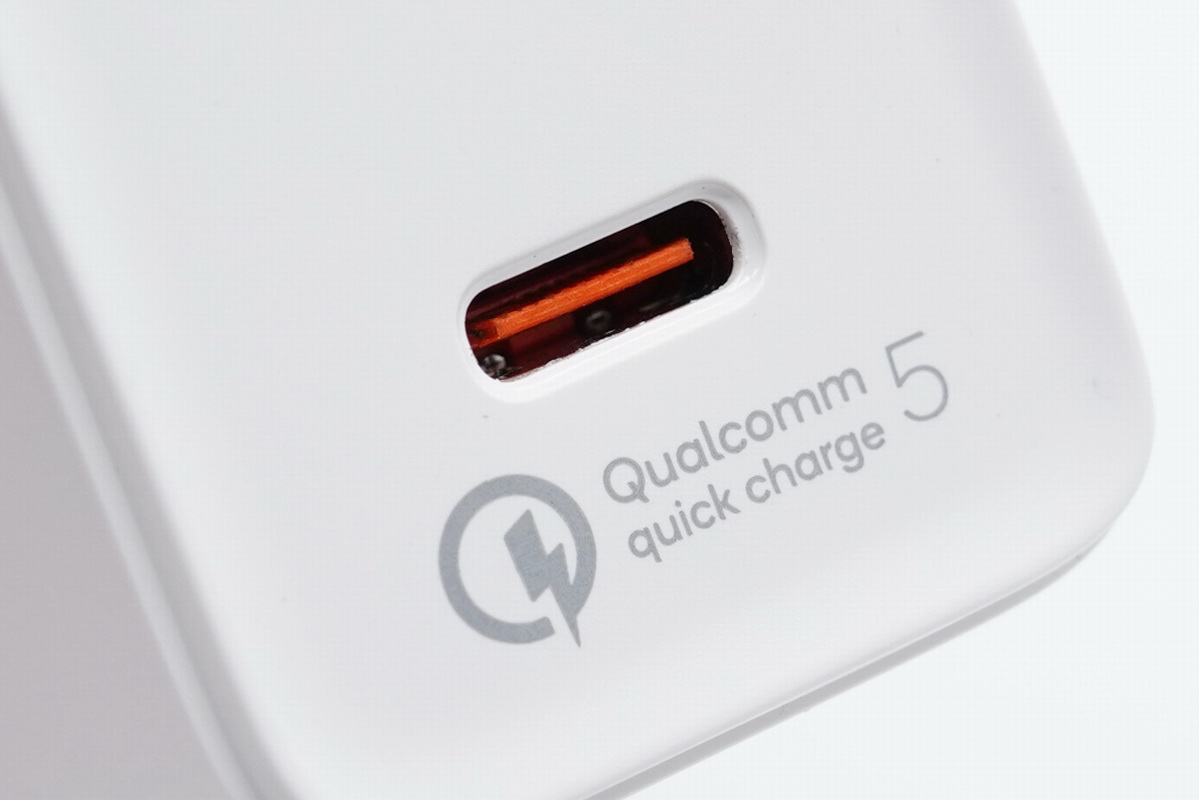

输出接口放置在下侧,为单USB-C输出口配置,橘色USB-C舌片母座十分醒目,在接口下面印有“Qualcomm Quick Charge 5”标志,表示该充电器通过了高通Qualcomm Quick Charge 5(QC5)认证。

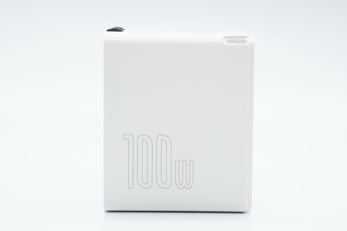

倍思100W QC5充电器侧面印有100W字样,特殊字体沿用倍思家族ID设计,可折叠插脚设计,方便收纳。内部采用高频高效的氮化镓功率器件制作,官方标注三围尺寸分别是67mm X 30mm X 55mm,按照100W额定输出功率计算,功率密度达到0.9W/cm³,重量仅为178g,比苹果96W充电器个头小还轻。

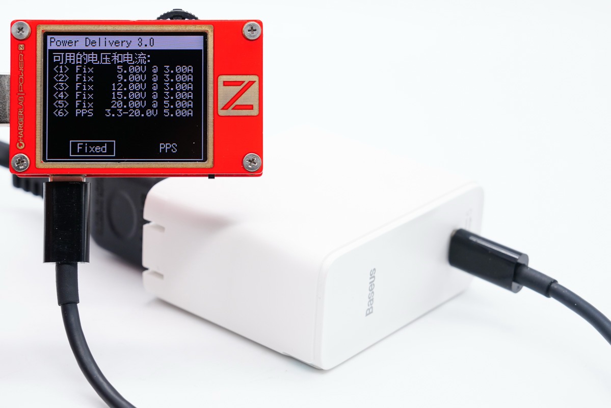

采用POWER-Z KT002 USB测试仪读取倍思QC5氮化镓充电器PDO报文,发现其兼容USB PD快速充电标准,PD版本为3.0,带有5V3A / 9V3A / 12V3A / 15V3A / 20V5A五个完整PDO电压,另外还包含3.3-20V5A一组PPS电压子集。

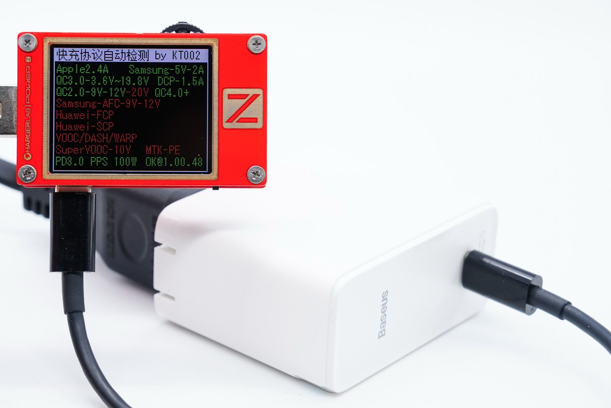

除QC5快充协议外,倍思QC5氮化镓充电器还带有APPLE2.4A、Samsung2A、QC3.0、QC2.0、QC4+等常见的快充协议,可以看到QC5除兼容PD快充外,还很好地向下兼容QC3.0、QC2等快充标准。

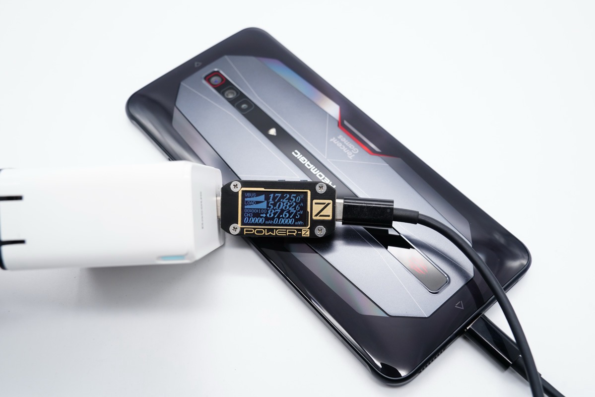

使用倍思QC5氮化镓充电器对支持QC5快充的红魔6 Pro手机充电,从POWER-Z USB测试仪屏幕中可以看到,充电功率达到17.25V 5.08A 87.67W,可以握手QC5快速充电协议。
