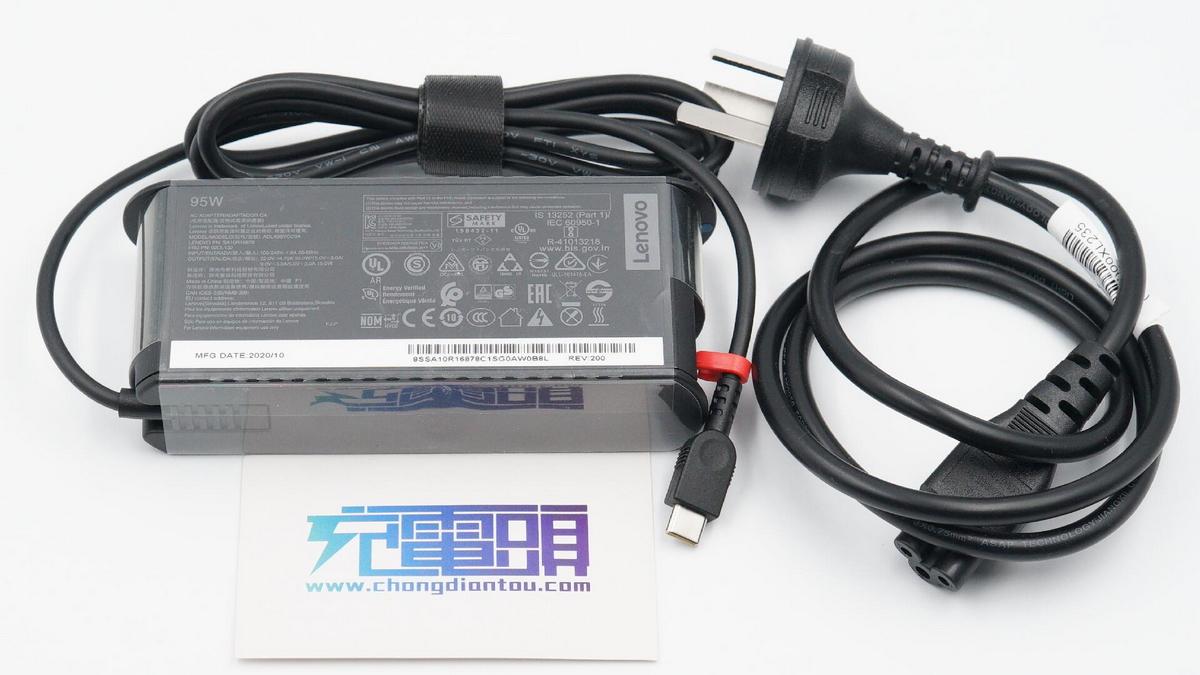

联想这款95W电源适配器自带输入输出线缆,其中输入电源线和机身采用线体分离设计,外带出差可针对不同地区,更换对应规格电源线即可使用,十分方便。
电源线通过了CCC认证,规格为10A 250V~。
另一端线头上设有凸齿,方便插拔使用。
线身规格为3x0.75mm²。

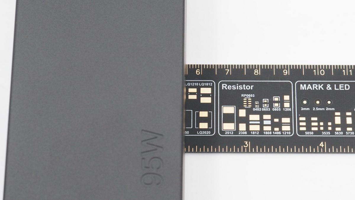

充电器机身采用直板造型,不过两端为弧面设计,机身壳表面磨砂处理,其中正面一角凹印95W字样。

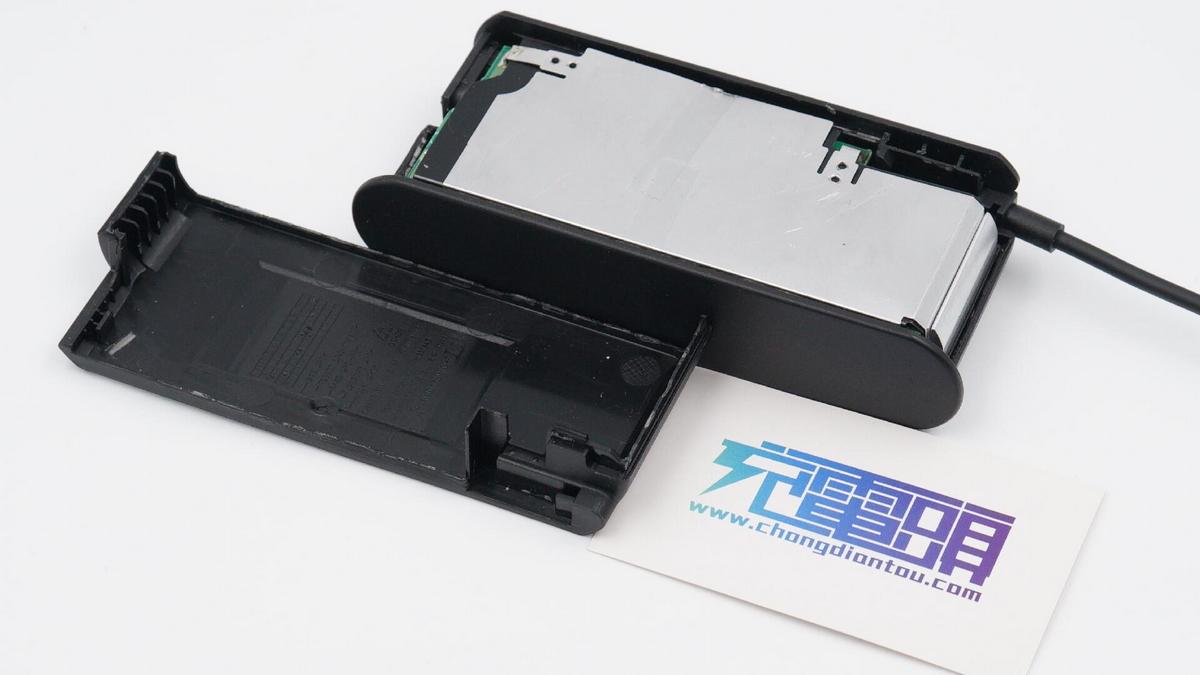

将机身壳拆开,采用的是超声波焊接封装。
机身壳采用PC阻燃材质塑料。

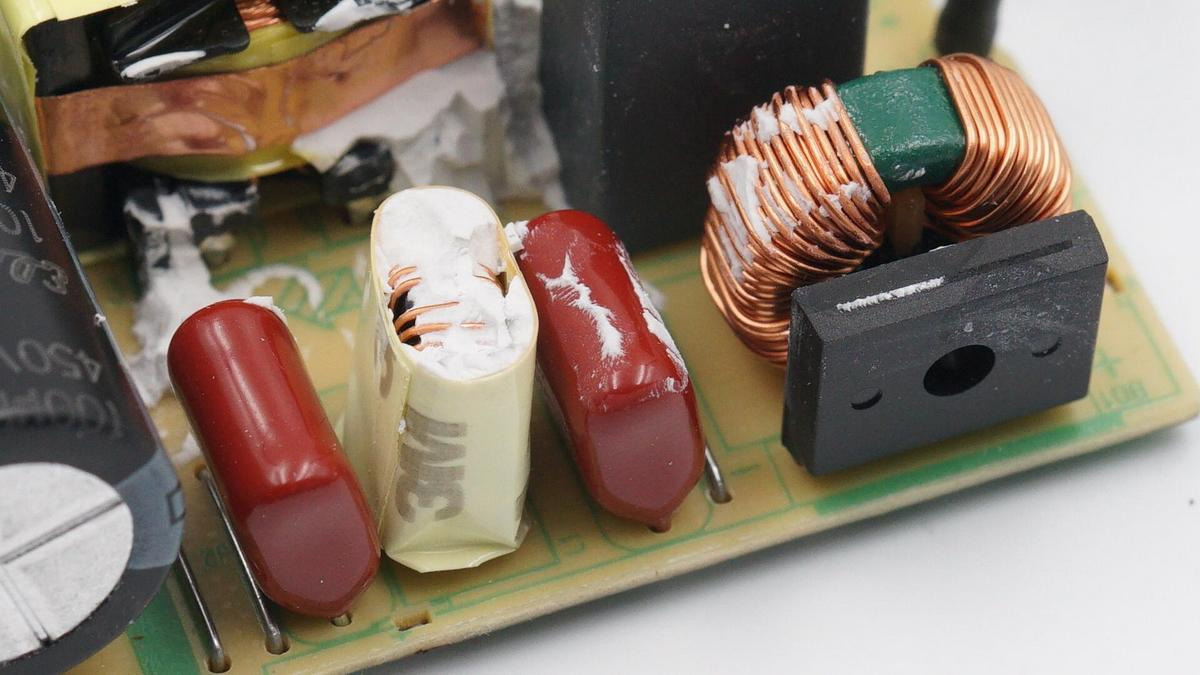

右侧则有两颗红色薄膜电容以及滤波电感,电感包裹绝缘胶带。
将散热片拆掉,方便进一步了解侧边的元器件。
UR4KB80整流桥特写。
两颗红色薄膜电容以及电感用于整流滤波。

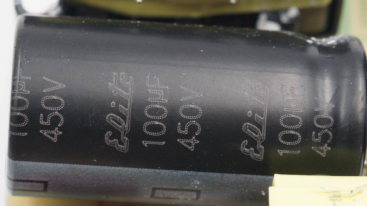

横置的高压滤波电解电容来自金山,规格为450V 100μF。

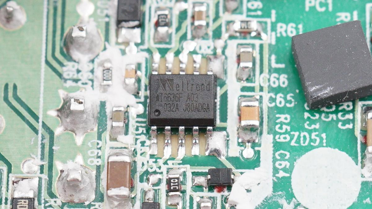

USB PD协议IC采用伟诠WT6636F,这是一颗通过USB-IF协会USB PD3.0(PPS)认证的协议芯片(TID号:1080018),另外通过了高通QC4+认证,认证号QC20200316138。
WT6636F支持USB PD3.0和PPS,内置可编程的恒压恒流控制,集成低侧电流采样放大器,支持线损补偿,支持多重保护功能,包括数据脚的过压保护,内部集成10bit ADC用于电压和电流检测,内置8051内核单片机,内置放电MOS管。
伟诠 WT6636F 资料信息。
据充电头网了解,采用WT6636F的产品还有THEONE 65W 1A1C快充充电器、RedmiBook Pro 15笔记本标配100W充电器、青客迷你45W快充充电器、LG gram笔记本标配65W氮化镓充电器、联想thinkplus 65W氮化镓口红电源Pro、网易智造61W氮化镓快充等,同时,还有数十款产品快充产品采用了伟诠的芯片。
