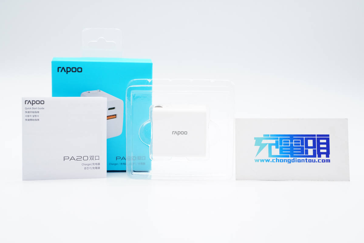

包装盒依旧采用蓝色配色,正面印有Rapoo品牌、充电器外观图、型号等。
背面印有充电器四大特性描述以及参数信息。
包装内含充电器和使用说明书。

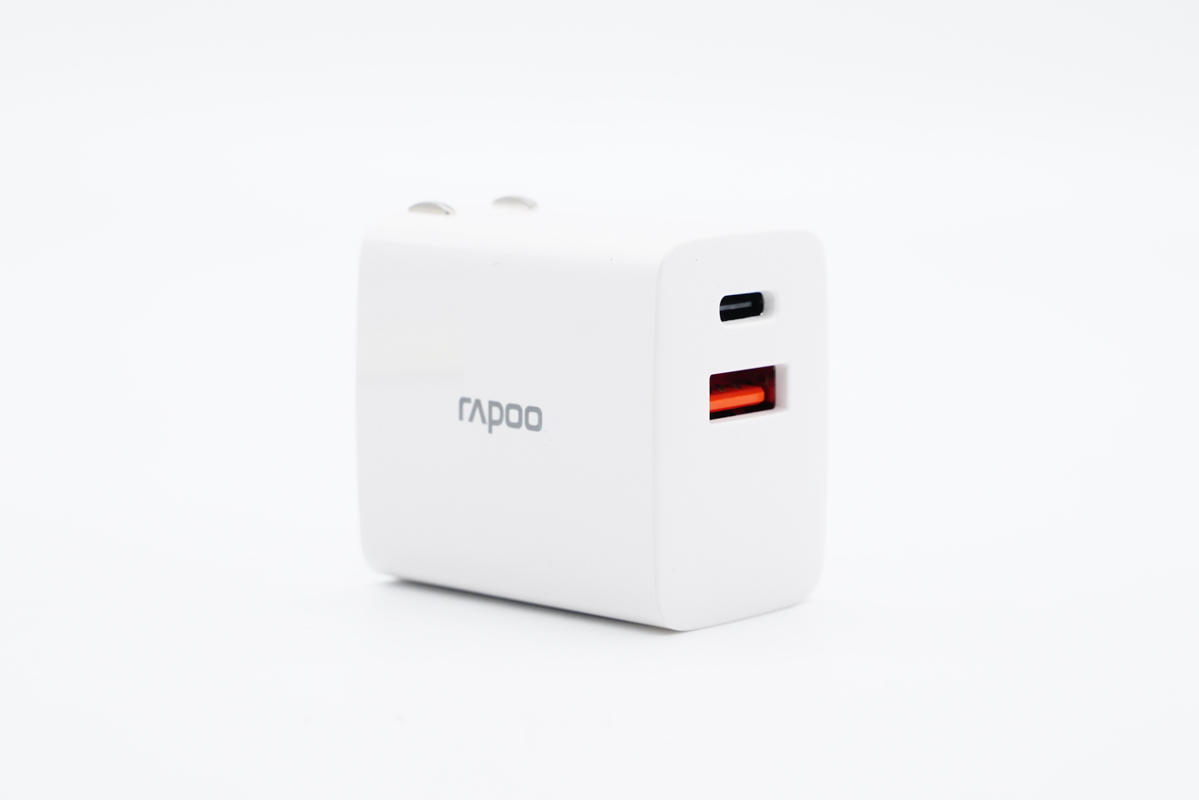

充电器采用直板造型设计,通体白色设计十分简洁。
腰身是亮面和磨砂结合设计,各面之间过渡圆润。
机身正面印有Rapoo品牌。

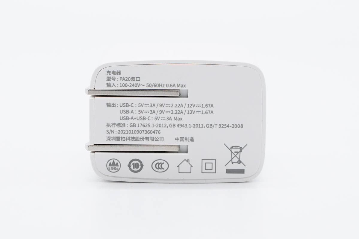

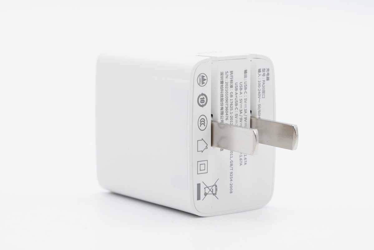

输入端外壳上标注有充电器参数
型号:PA20双口
输入:100-240V~50/60HZ 0.6A
输出:
USB-C:5V3A、9V2.22A、12V1.67A
USB-A:5V3A、9V2.22A、12V1.67A
USB-C+USB-A:5V3A
产品已经通过了3C认证。
输入端采用可折叠国标插脚,外出携带方便且不会刮伤包里其它设备。

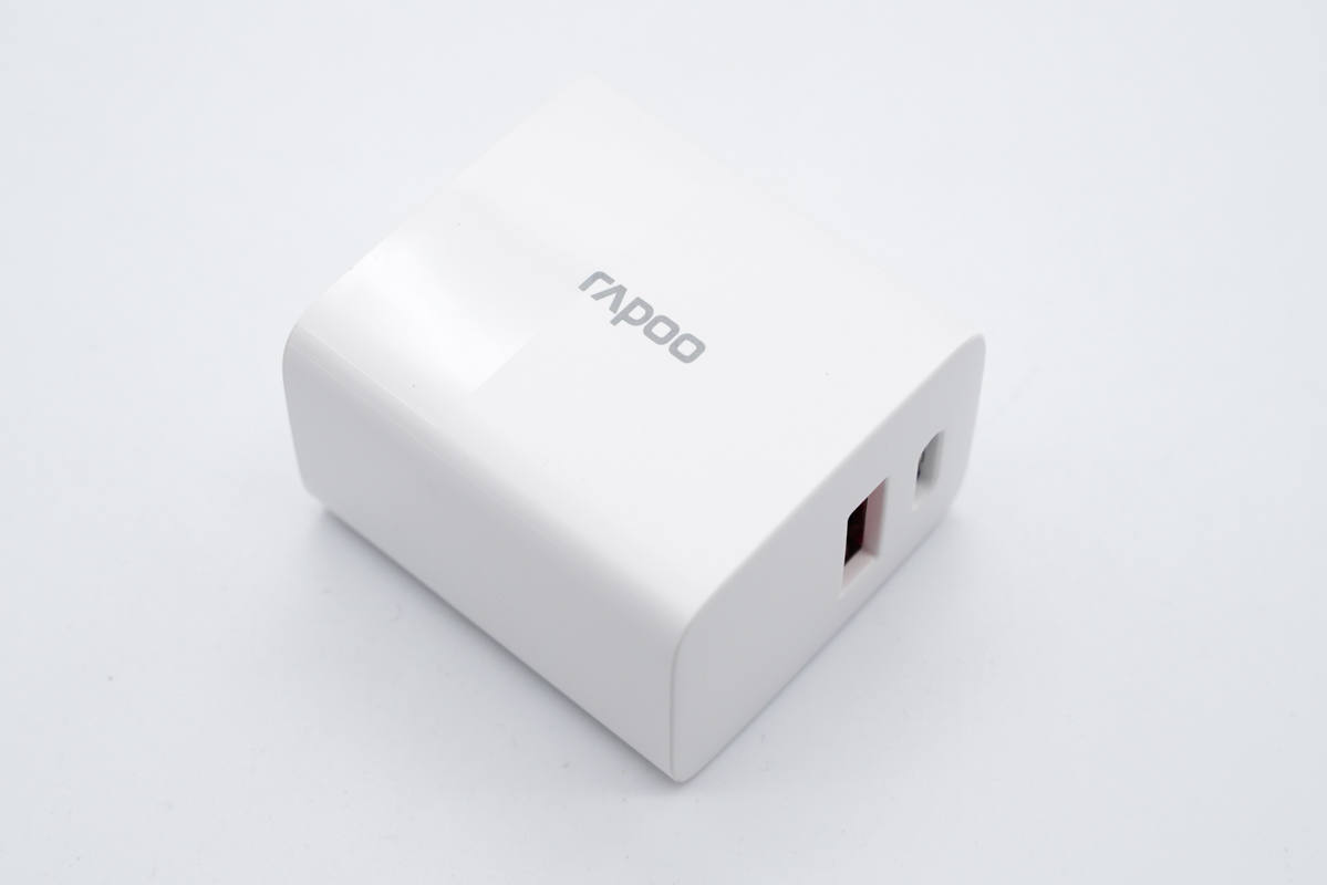

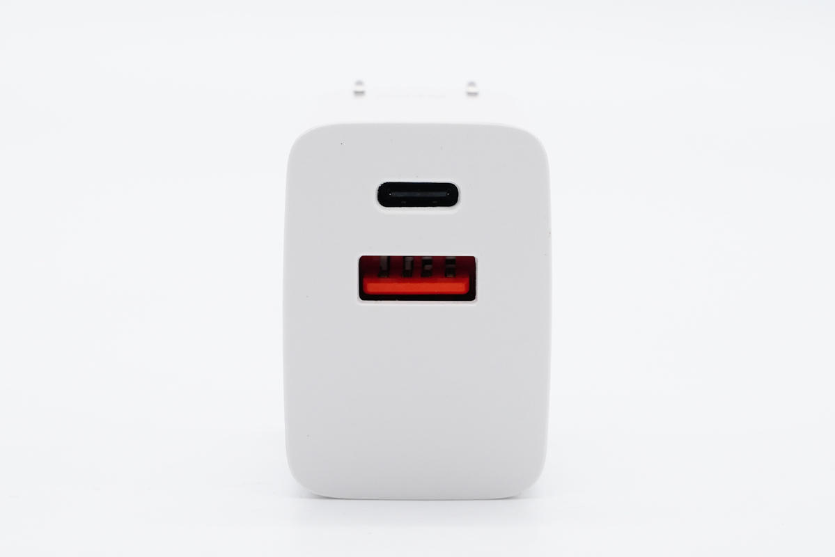

输出顶面配有1A1C接口,USB-C口黑色胶芯不露铜,USB-A口红色胶芯。

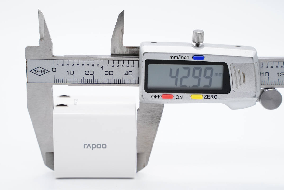

使用游标卡尺实测充电器机身长度为42.99mm。

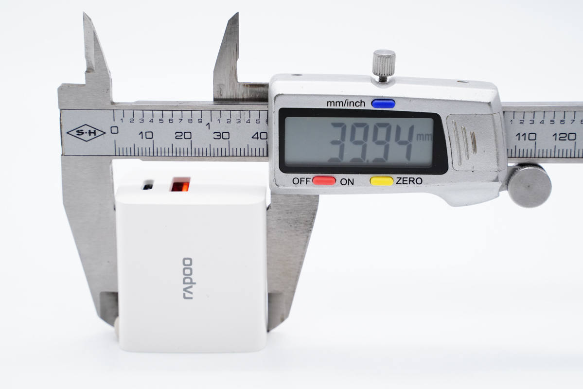

宽度为39.94mm。

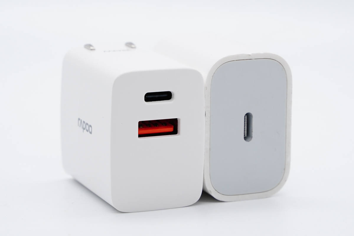

和苹果20W充电器直观对比,两者体积相当。

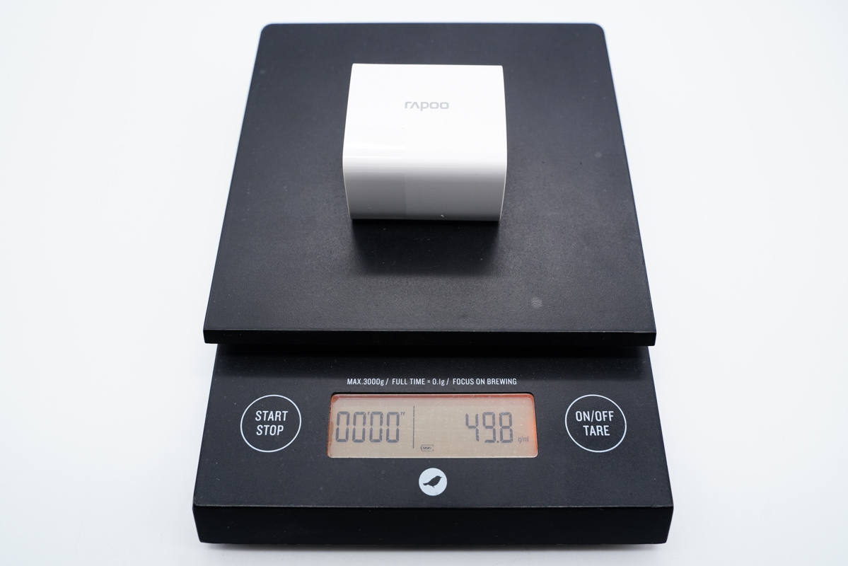

净重约为49.8g。

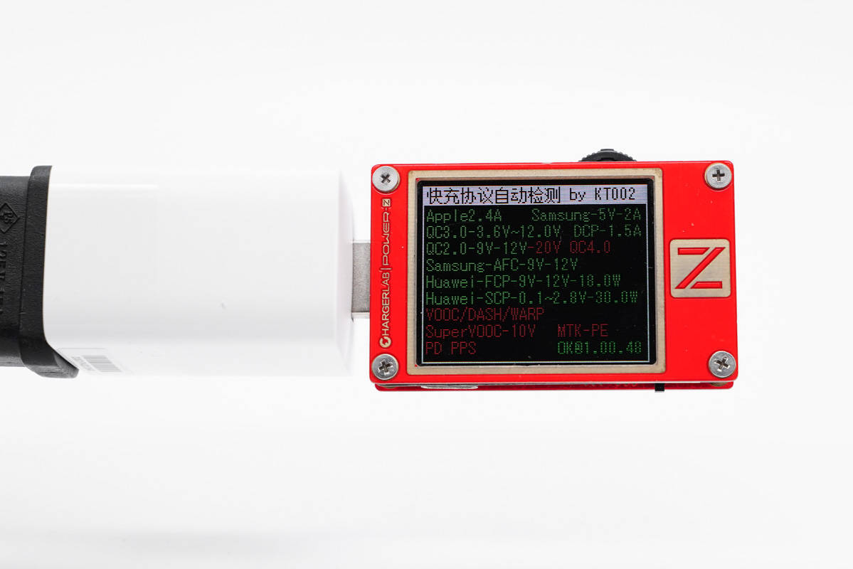

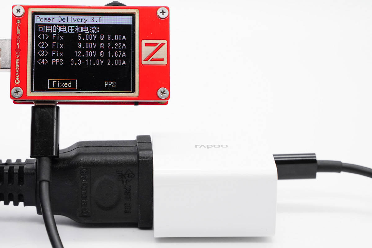

使用ChargerLAB POWER-Z KT002测得USB-A口支持Apple 2.4A、Samsung 5V2A、DCP协议,以及QC2.0/3.0、AFC、FCP、SCP快充协议。
另外使用KT002测得USB-C口相对于A口,还额外支持PD3.0和PPS快充协议。
此外PDO报文显示C口还具备5V3A、9V2.22A、12V1.67A三组固定电压档位,以及3.3-11V2A PPS电压档位。

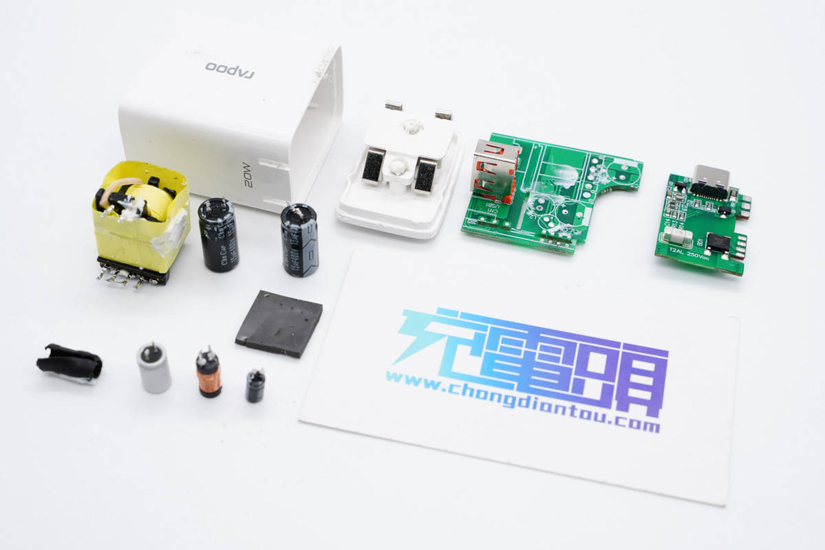

二、雷柏20W充电器拆解

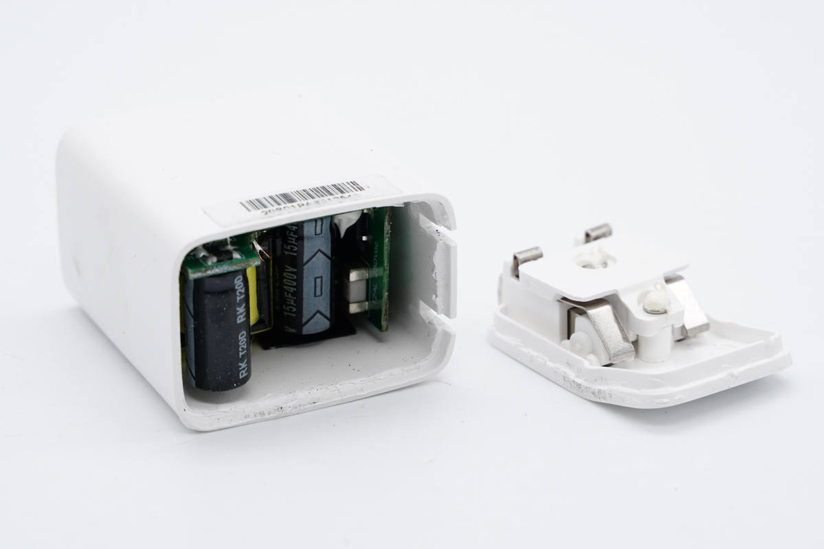

将输入端外壳拆开,插脚和PCB板采用金属弹片接触通电。

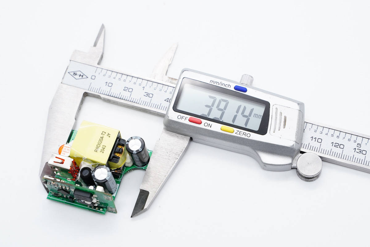

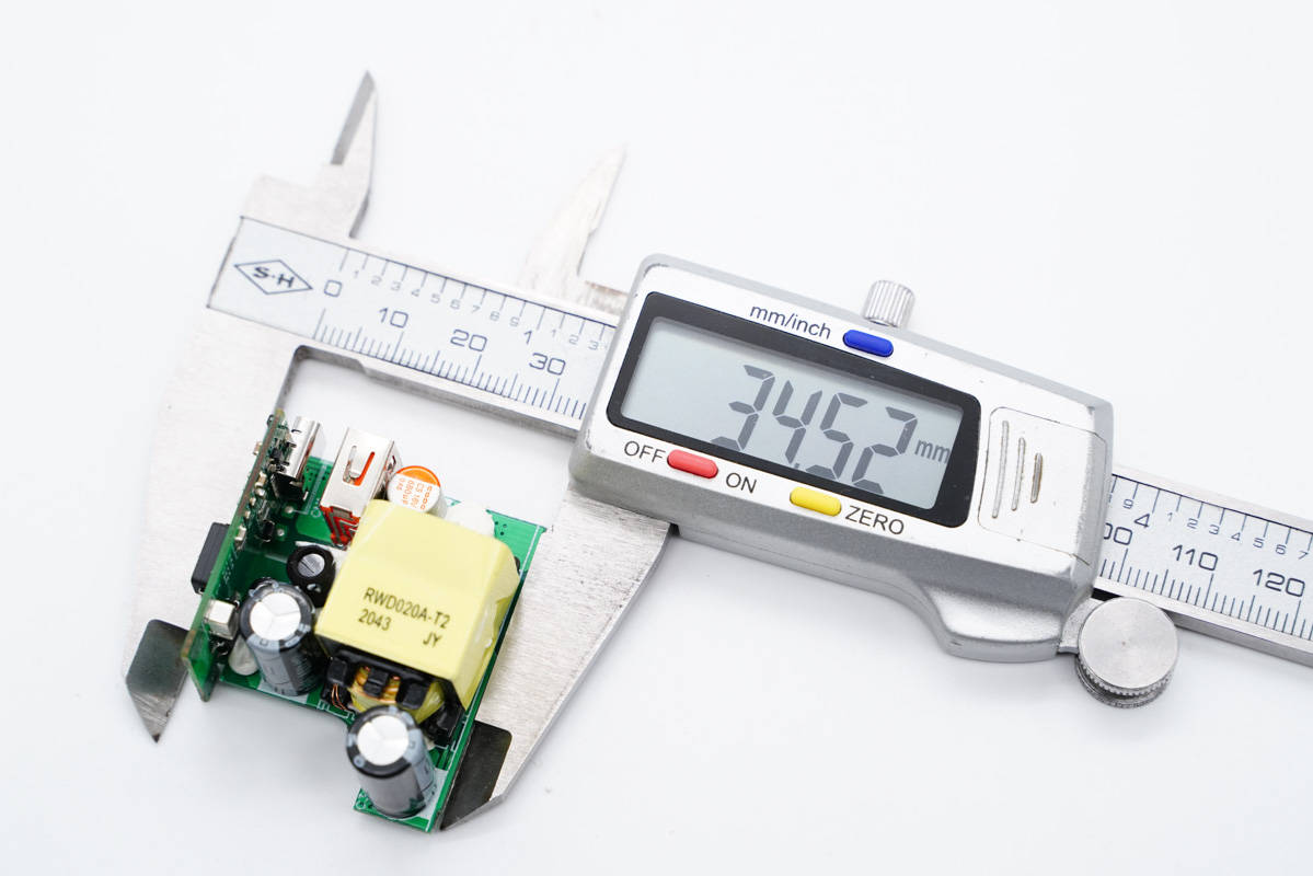

使用游标卡尺实测充电器主板长度为39.14mm。
宽度为34.52mm。

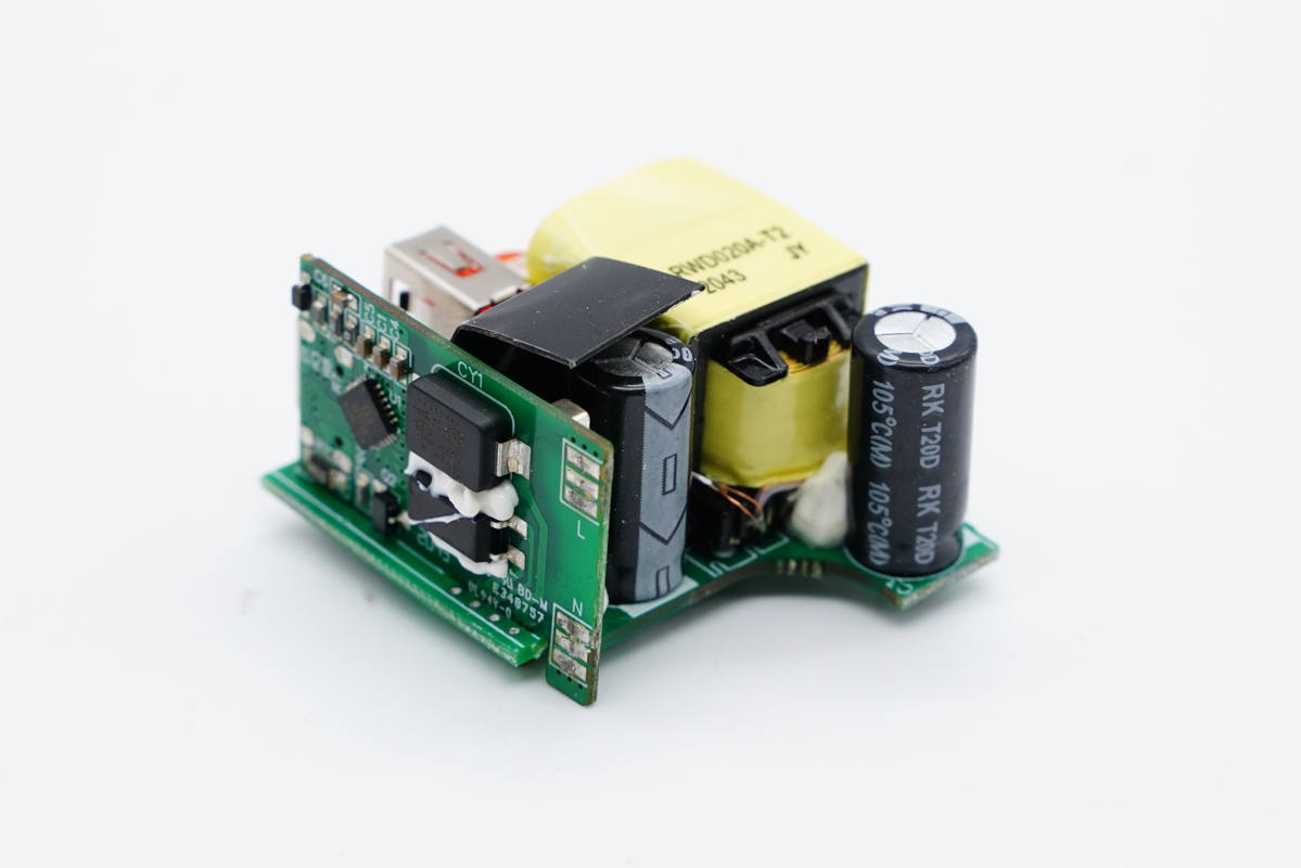

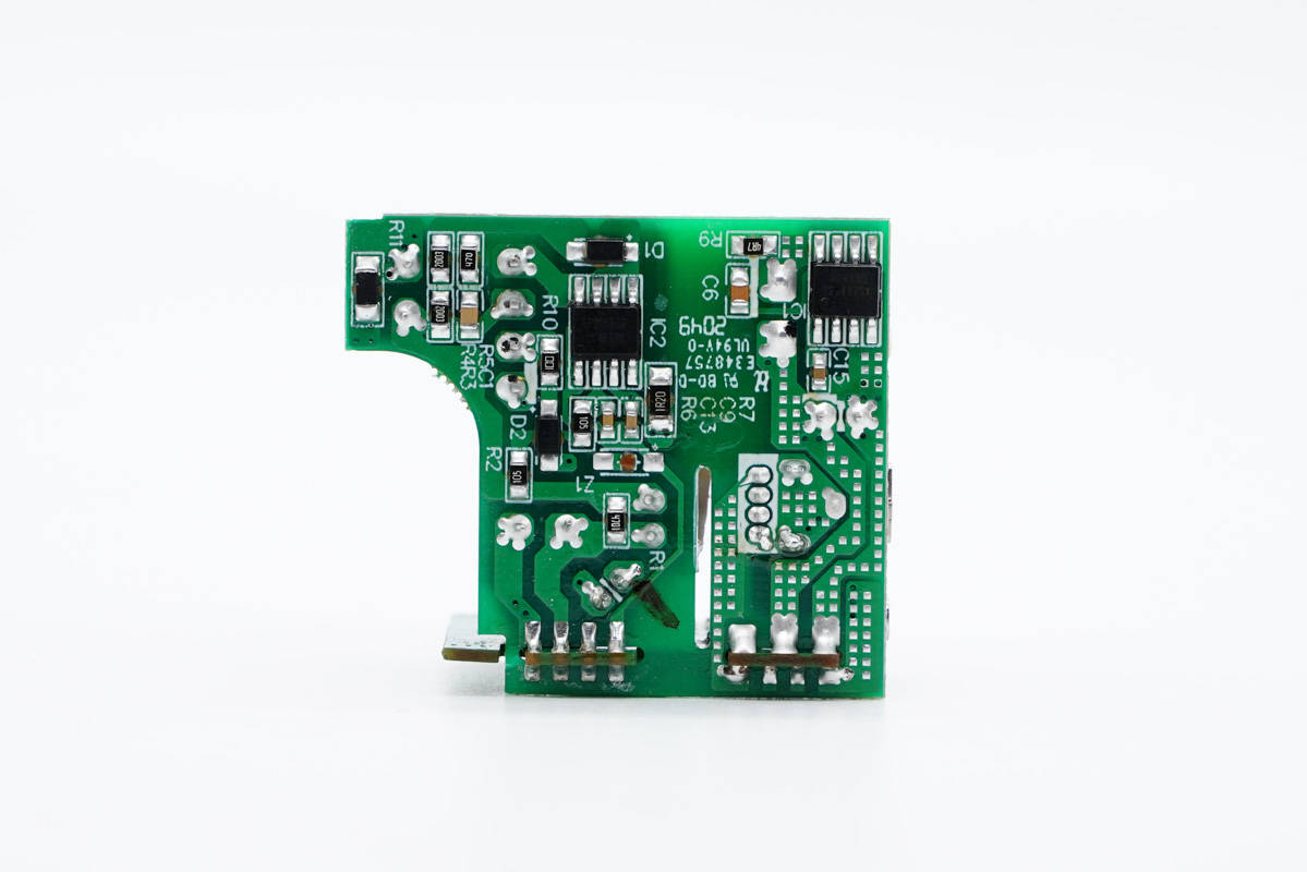

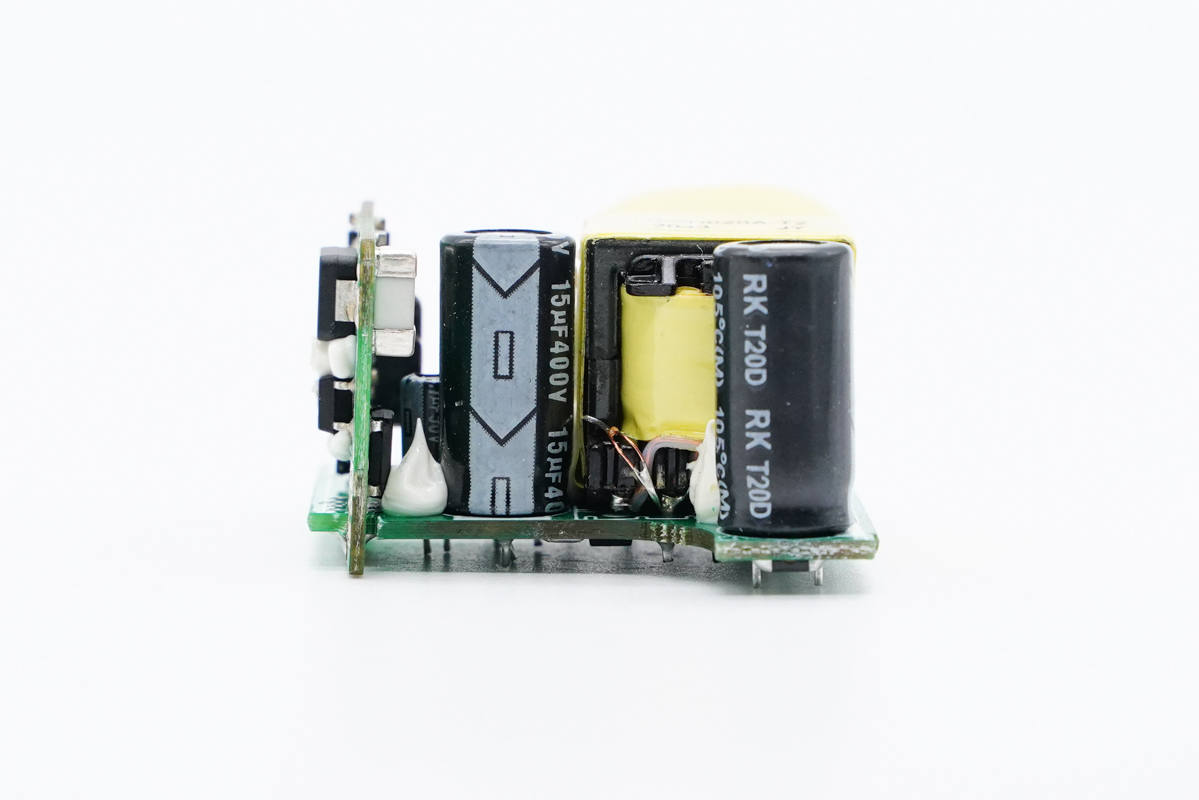

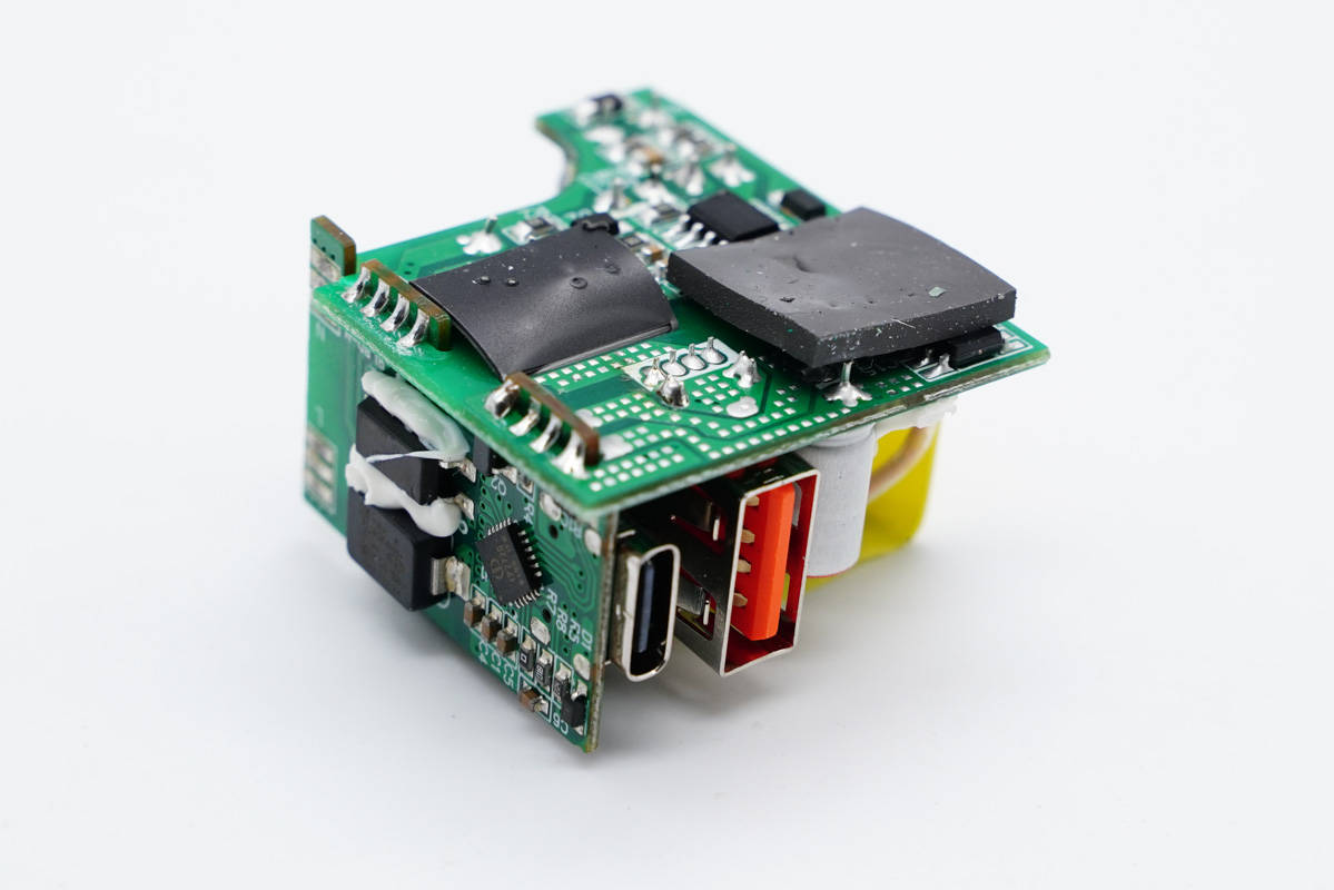

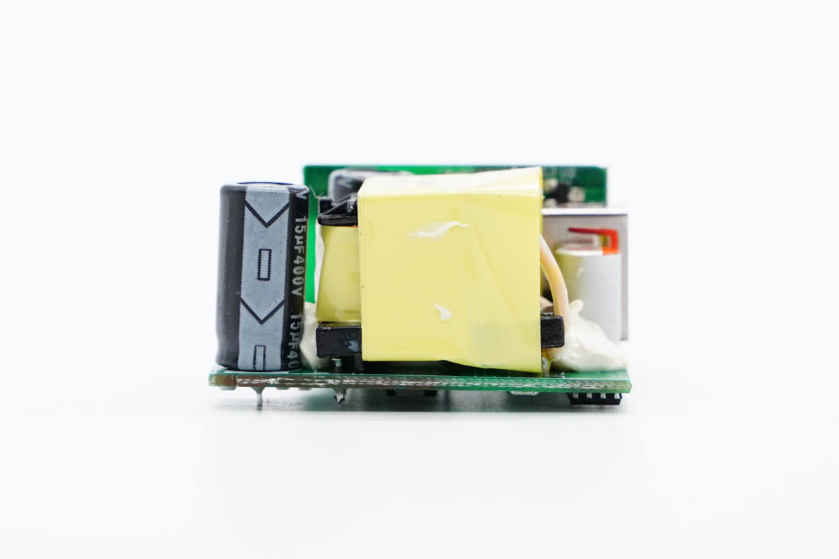

充电器主板侧面垂直焊接一块小板,初次级之间设有塑料板隔离。
将隔离板拆掉,中心处还有主控芯片供电电容和工字电感。
主板背面贴有导热垫。
导热垫下是充电器次级同步整流芯片,此外初级侧还有PWM主控芯片,初次级分界明显。
充电器输入端一览,主板上焊接两颗高压滤波电解电容。

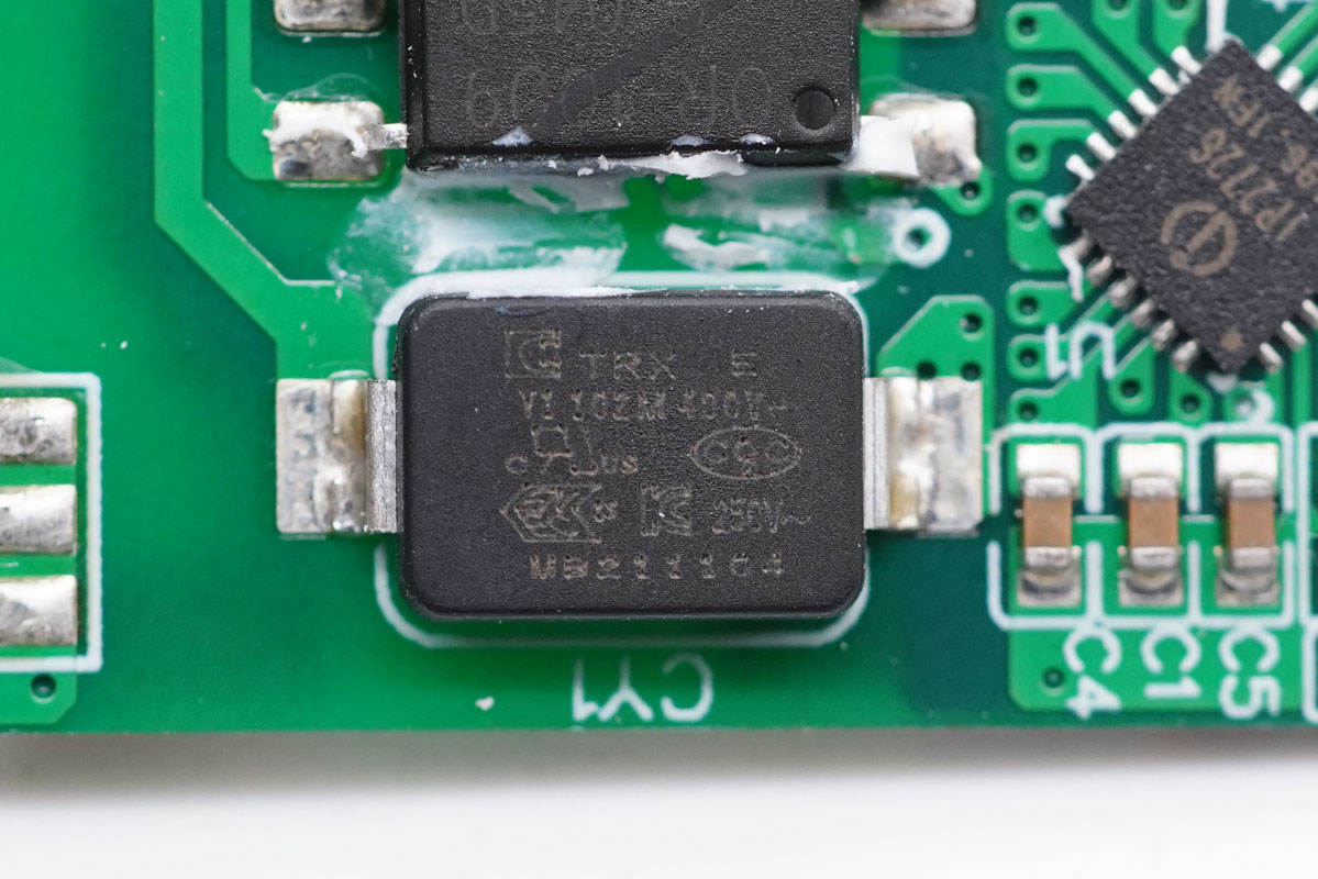

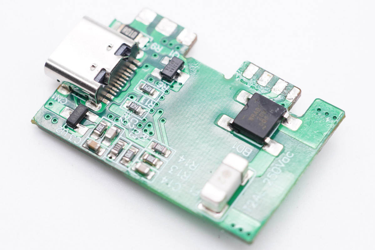

小板背面设有光耦、贴片Y电容和协议芯片。
将小板拆下,正面设有保险丝和整流桥。

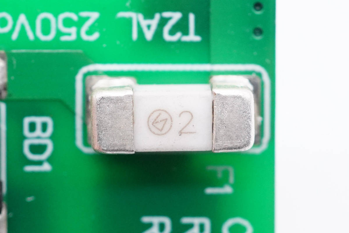

贴片保险丝特写,额定电流2A。

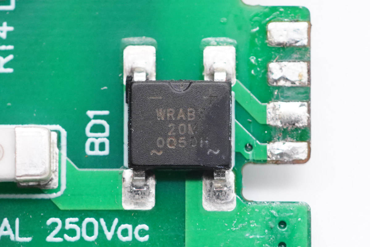

整流桥采用深圳市沃尔德实业有限公司的WRABS20M。这颗软桥通过较软的恢复曲线,比较平滑的关断特性,可以降低二极管结电容达到非常少的谐波振荡产生的效果。
沃尔德WRABS20M规格资料。
充电头网了解到,该型号软桥已被邦克仕、劲电宝、即刻、征拓、倍思、睿高、麦多多等品牌20W迷你充使用。同时沃尔德软桥系列产品还被OPPO 50W饼干氮化镓快充、努比亚1A1C 45W氘锋氮化镓快充、洛克65W氮化镓PD快充、麦多多2C1A 65W氮化镓快充等数十款产品采用。

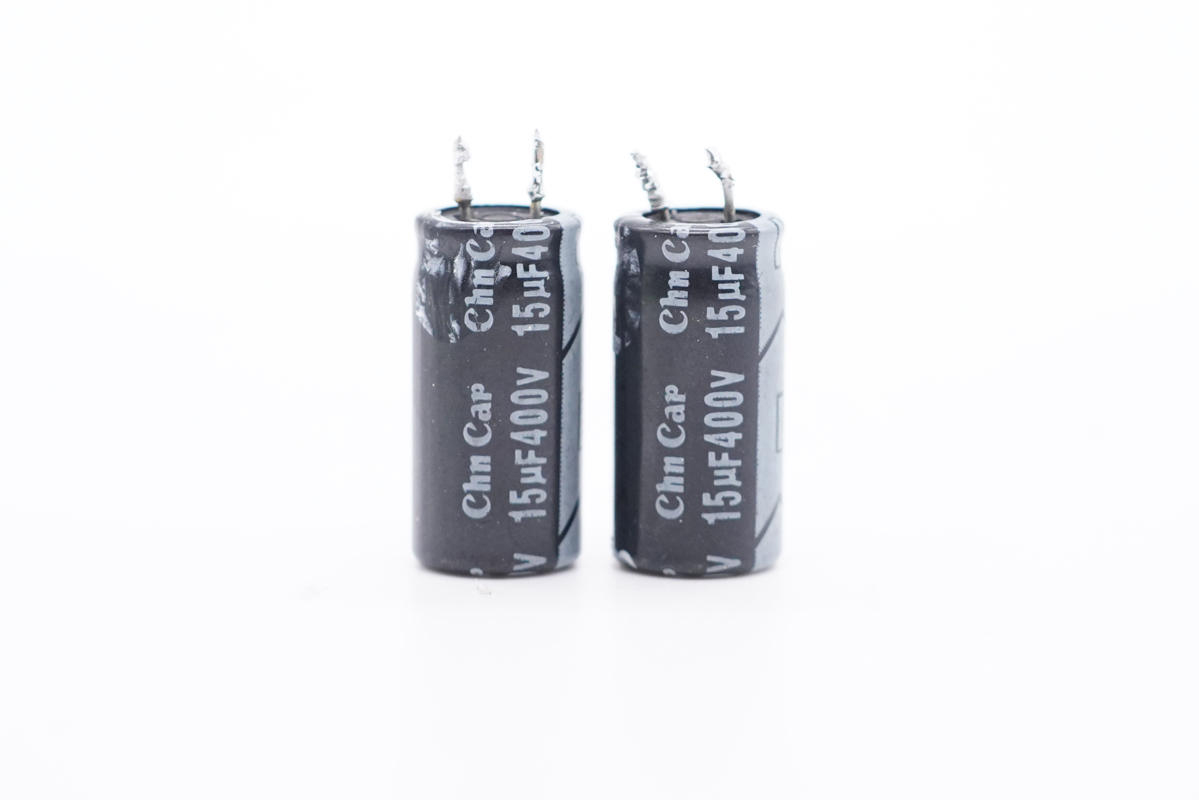

两颗高压滤波电解电容来自深圳华容伟业电子有限公司,规格均为400V 15μF。

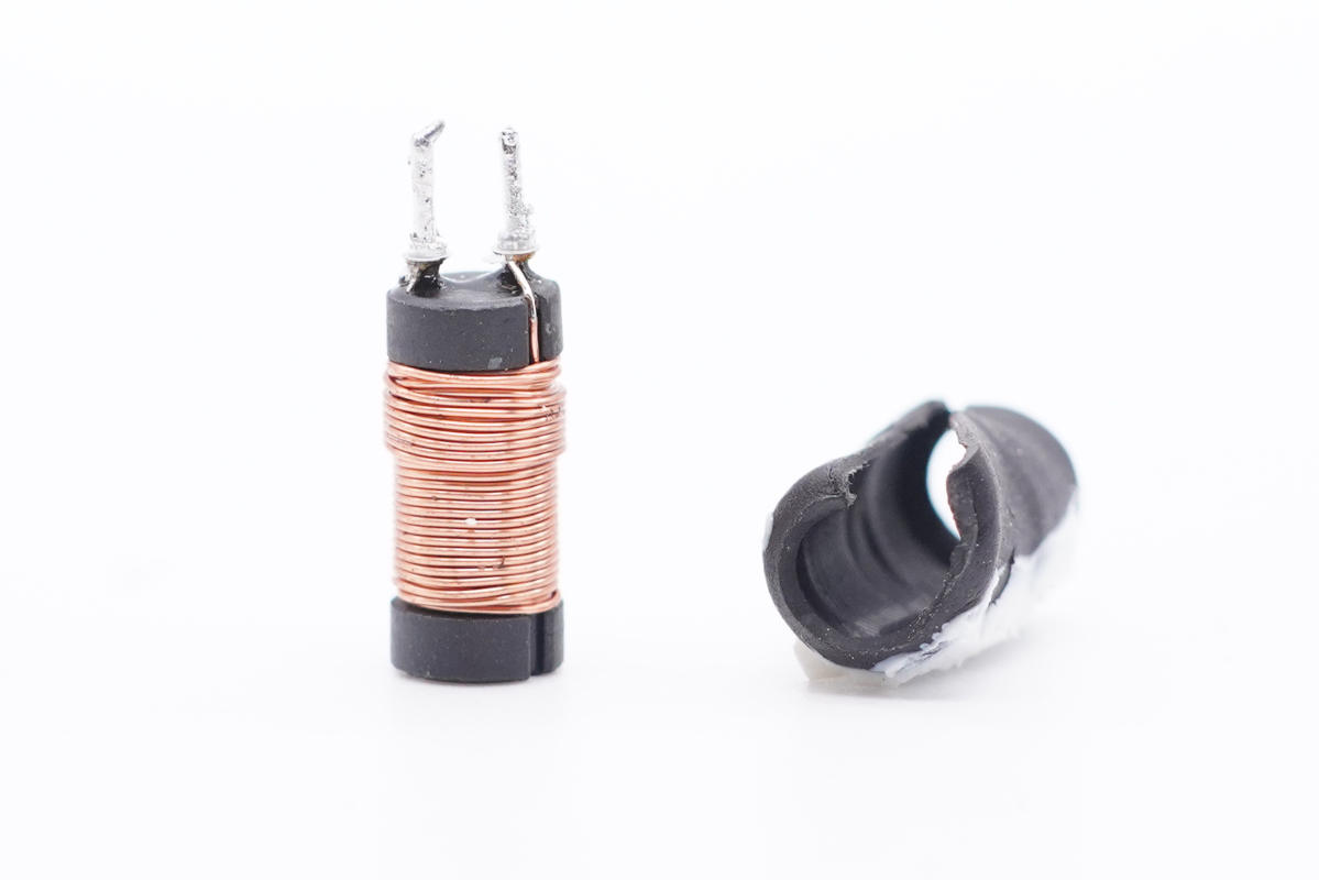

工字电感外套热缩管保护。

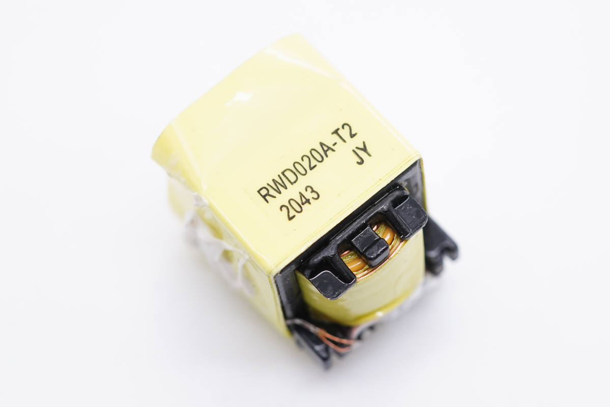

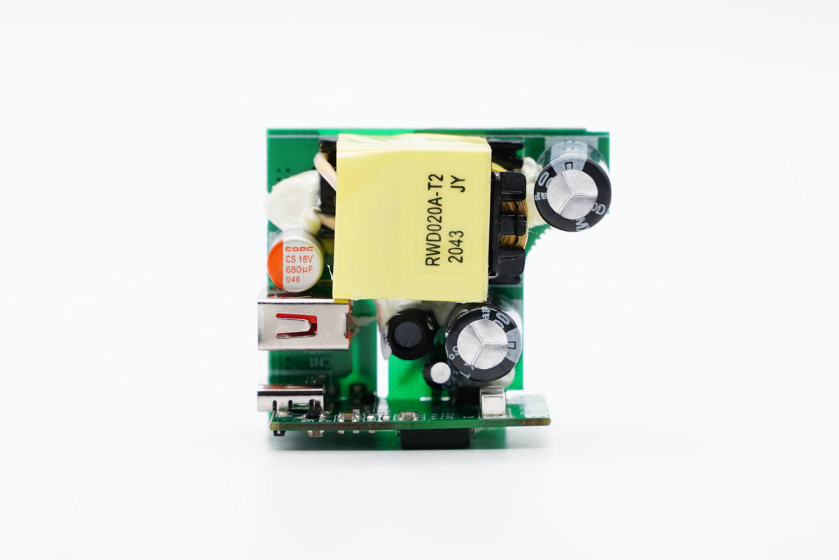

主板另一侧放置变压器。

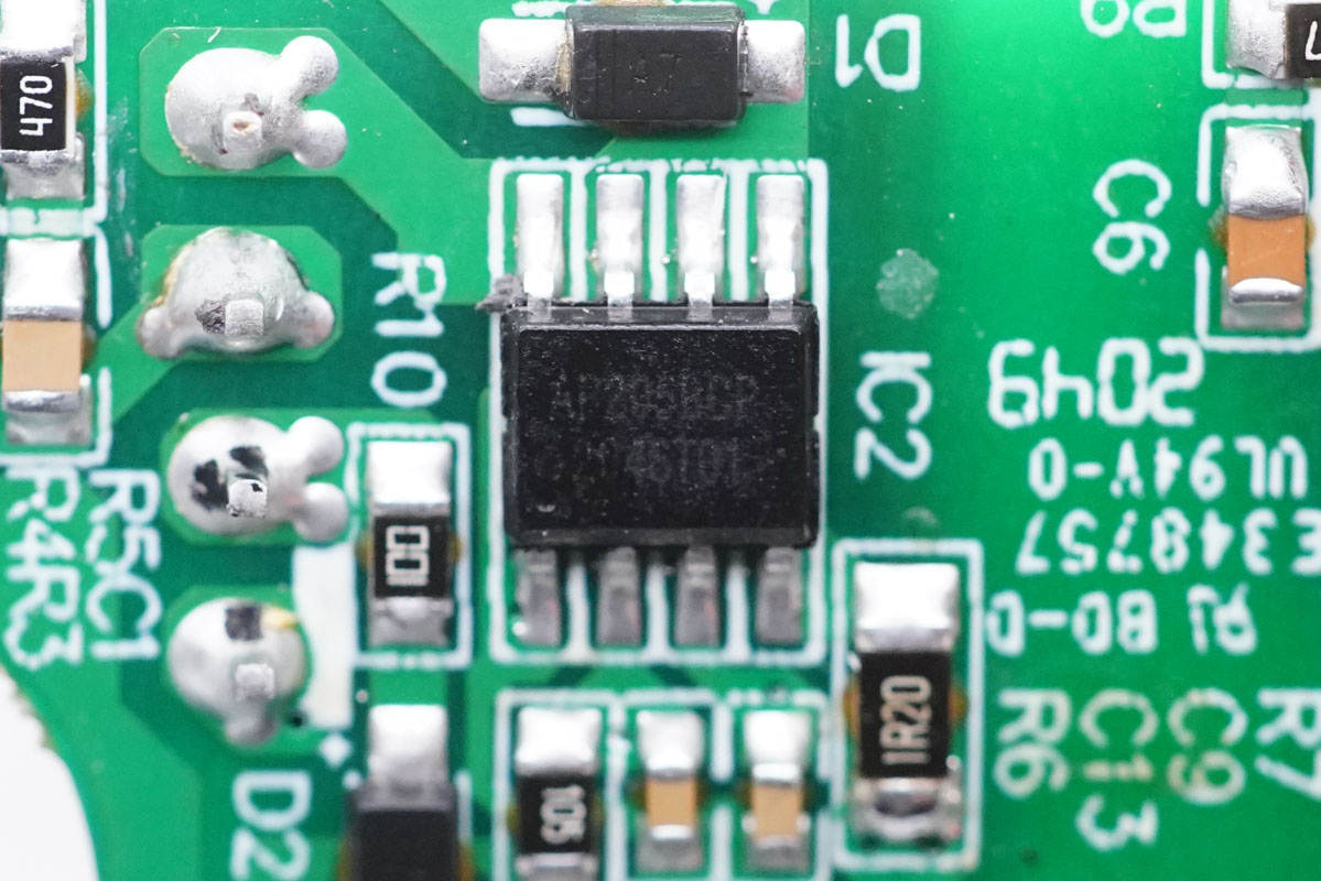

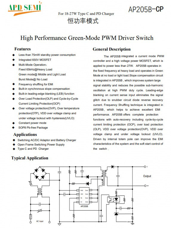

充电器主控芯片采用了成都矽力科技有限公司(APD-SEMI)的AP205B-CP。这是一款内置MOS外围简单高效的AC-DC芯片,有恒功率和恒压两种模式选择,2.4ohm、1.6ohm、0.9ohm三种内置mos供选择;有很好的EMC特性,高压和低压的OCP一致性非常好,具备完整的保护功能;拥有50mW以内的超低待机功耗,可轻松通过欧洲VI级能效。
矽力科技AP205B-CP详细规格资料。
变压器特写。

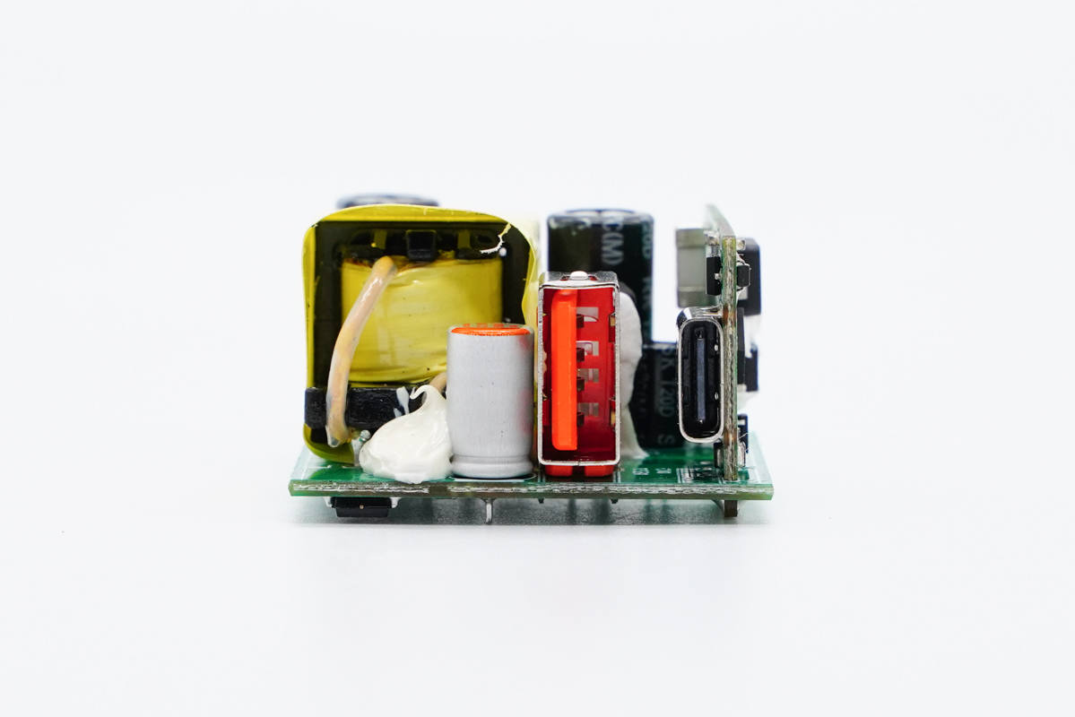

输出端一览,USB-A母座垂直焊接在主板上,左侧有一颗输出滤波固态电容。

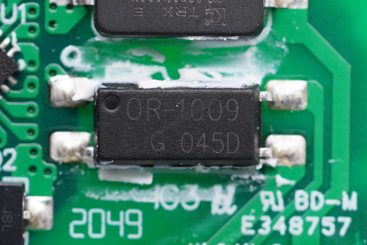

OR-1009光耦,用于初级次级通信,反馈调节输出电压。
充电头网了解到,特锐祥贴片Y电容除了被麦多多100W氮化镓、OPPO 65W超级闪充氮化镓充电器、联想90W氮化镓快充、努比亚65W氮化镓充电器、倍思120W氮化镓+碳化硅PD快充充电器等数十款大功率充电器使用外,也可应用于海陆通、第一卫、贝尔金等品牌20W迷你快充上,性能获得客户一致认可。

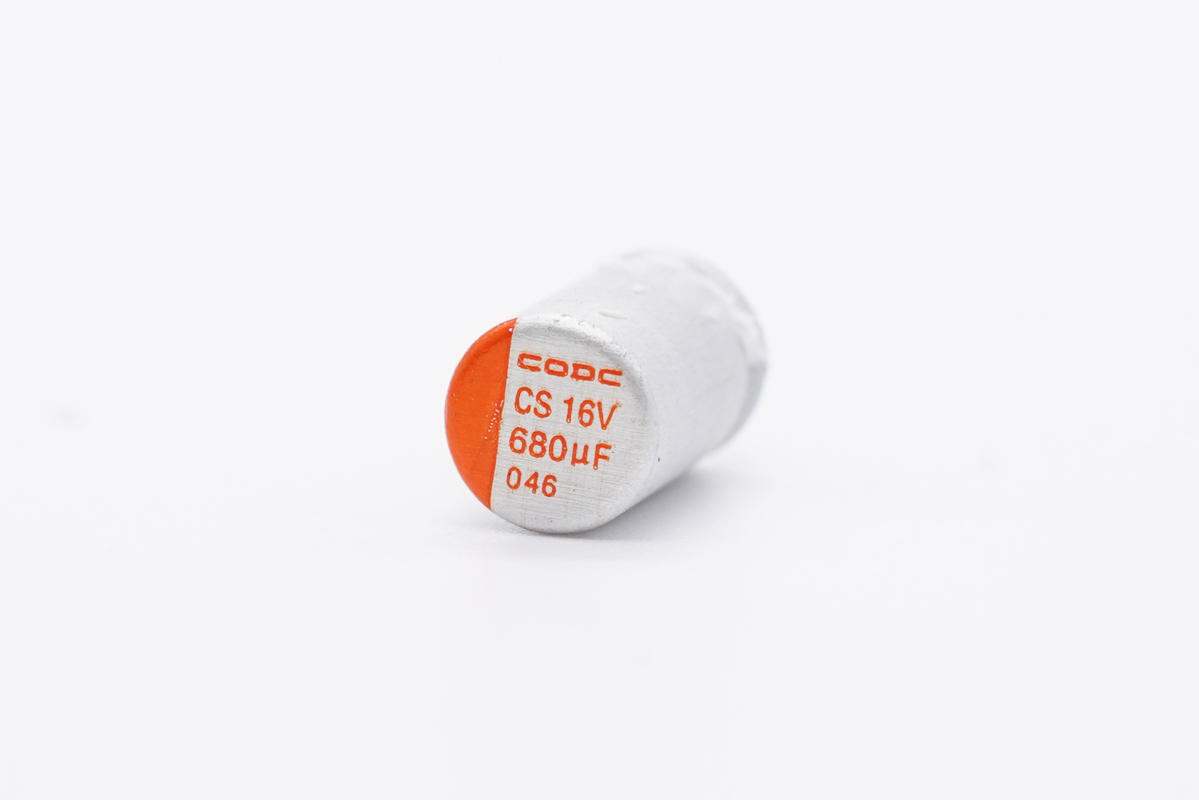

输出滤波固态电容来自华容伟业,规格为16V 680μF。

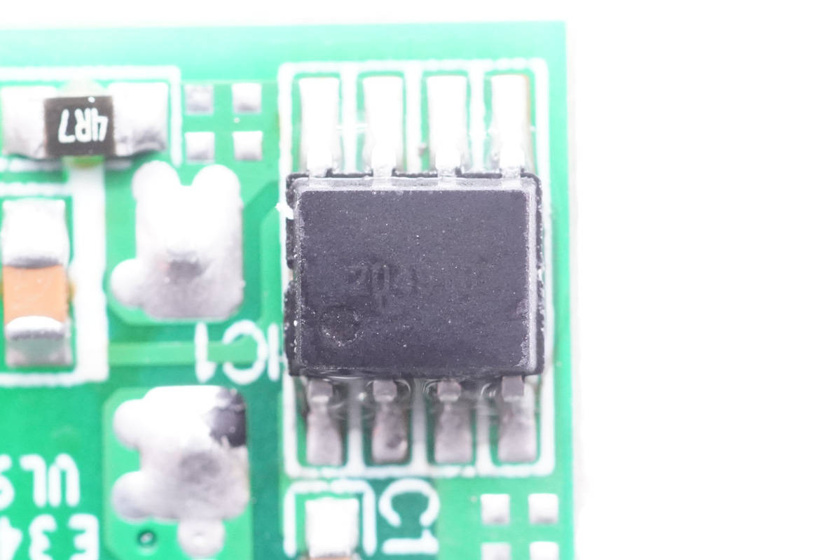

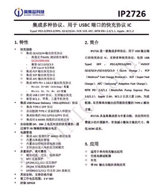

协议芯片采用英集芯IP2726,用于实现单口快充,双口5V输出。这是一颗集成多种协议、用于USB输出端口的快充IC,支持Type-C DFP、PD2.0、PD3.0、PPS、QC4+、QC3.0、QC2.0、FCP、AFC、SCP、MTK PE+、Apple2.4A、BC1.2以及三星2A等协议。
具有高集成度和丰富的功能,在应用时仅需极少的外围器件,有效减小整体方案的尺寸,降低BOM成本。充电头网了解到,英集芯IP2726已经通过了高通QC4+认证,拿到了中国大陆地区第一张QC4+认证证书。
英集芯IP2726此前已被即刻20W 1A1C双口快充充电器、闪极20W充电器、联想thinkplus 65W氮化镓口红电源Pro、纽麦斯65W 2C1A氮化镓快充充电器、Aukey 100W氮化镓快充、摩米士65W 2C1A氮化镓快充充电器等产品采用。此外,英集芯的其它系列快充芯片也获得小米、华为、三星等客户的高度认可。

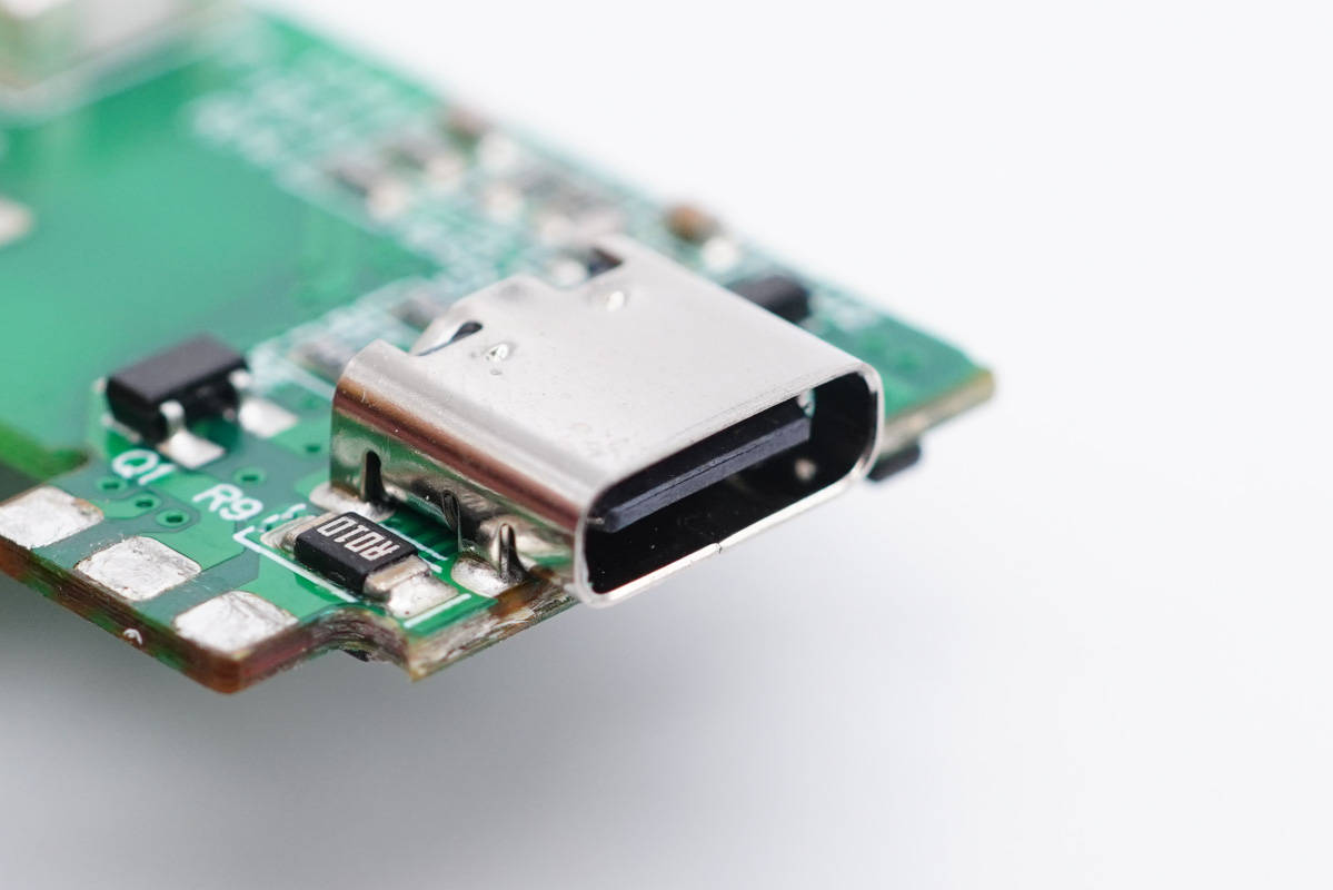

USB-C母座特写,过孔焊接。

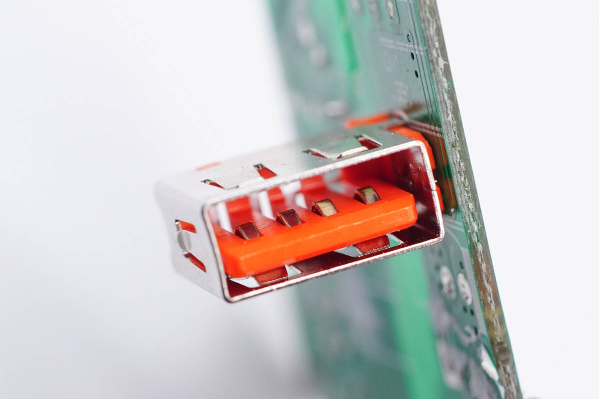

USB-A母座特写。
全部拆解完毕,来张全家福。 充电头网拆解总结
充电器采用经典直板造型,腰身是亮面和磨砂设计,使用时具有不同的手感,另外配备的是可折叠插脚,外出携带方便。充电器配备1A1C接口,支持QC、AFC、FCP、SCP、PD、PPS多个快充协议,整体兼容性好,可以满足包括iPhone 12系列在内的大多数品牌手机日常快充需求。
充电头网通过拆解了解到,充电器输入端采用接触式通电设计,另外内置两块PCB板90°垂直焊接。充电器采用成都矽力科技AP205B-CP超级硅方案,相较传统快充方案,集成度高,在稳定性、温升等方面更有优势。此外采用英集芯IP2726进行双口协议识别和输出控制,该芯片已经通过了QC4+认证,品质有保证。
