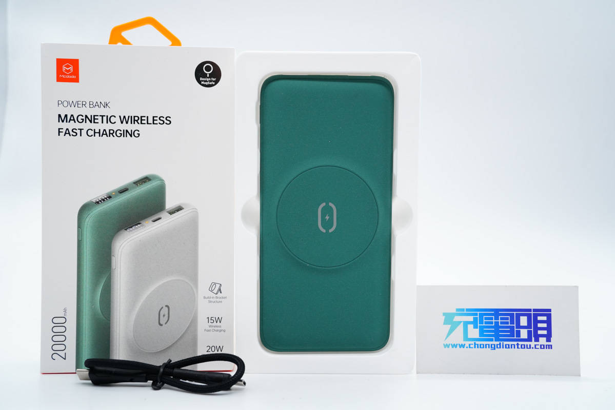

包装盒正面印有Mcdodo品牌、产品外观图(灰/绿款式)、名称以及容量、功率等产品特性。
背面设有橱窗,正好对应产品无线充区域,此外盒子上印有参数和认证信息。

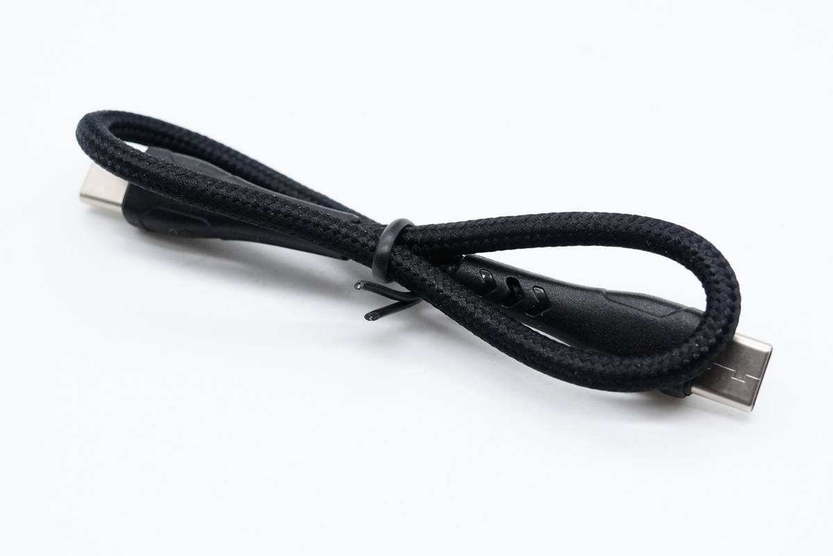

包装内含移动电源、CC数据线。
数据线很短,方便日常携带和使用。

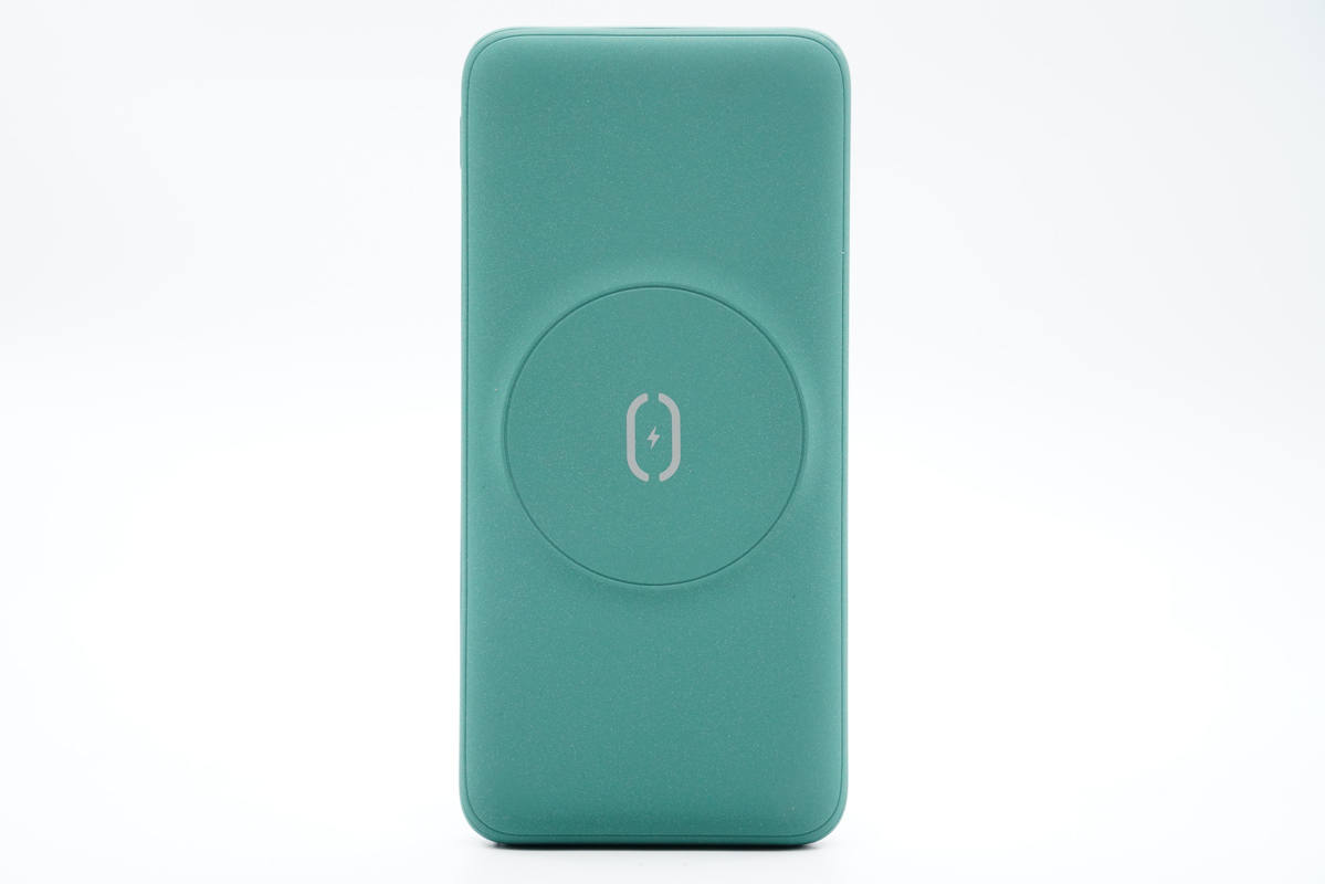

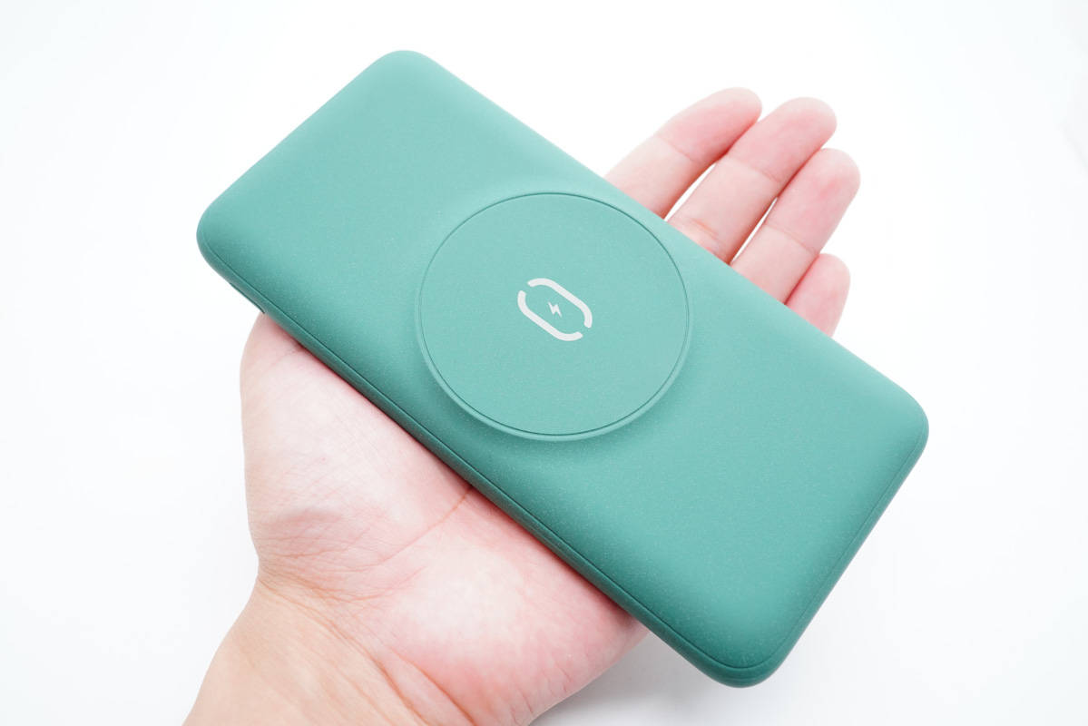

充电头网此次拿到的是绿色款,机身壳采用PC阻燃材质,表面磨砂处理,侧身圆润持握感好。

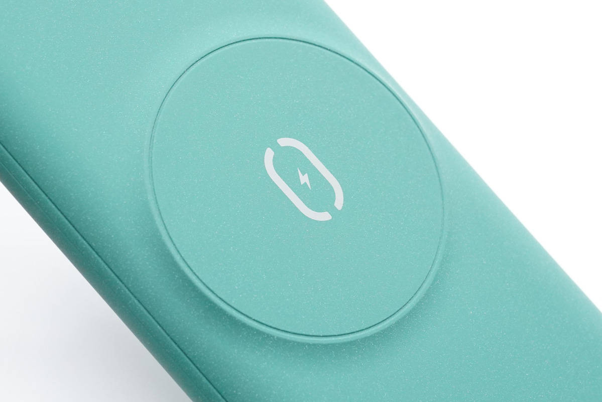

机身正面中心设有无线充,且略微凸起,可帮助散热。

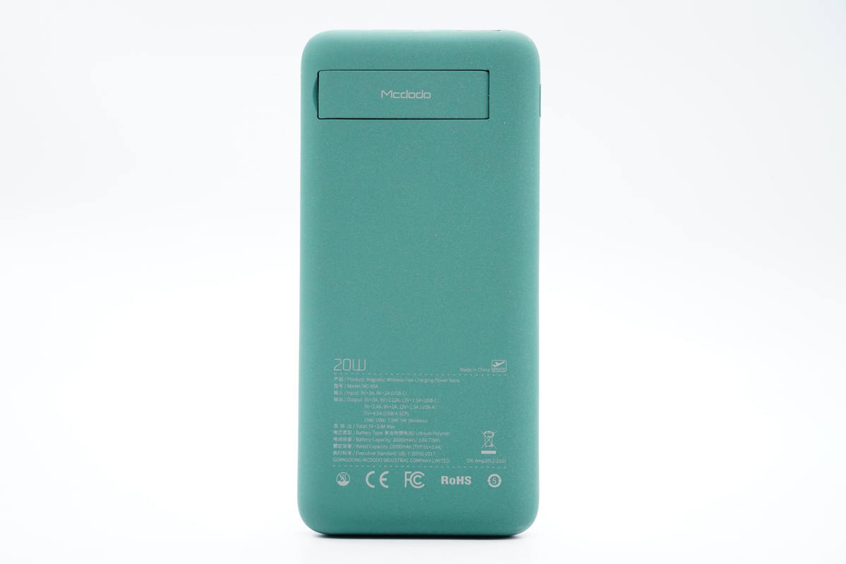

机身背面两端分别设有支脚和标注产品参数信息。

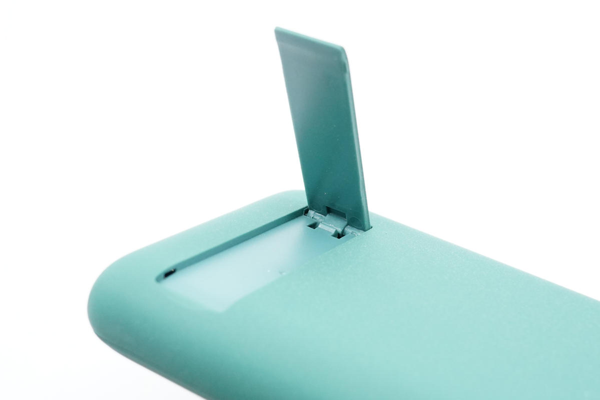

支脚可收可放,携带使用都很方便。

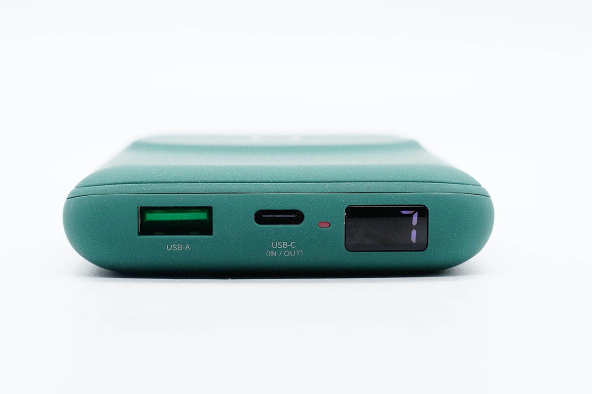

机身顶部配有1A1C接口、LED指示灯(亮橙光)以及电量显示屏。

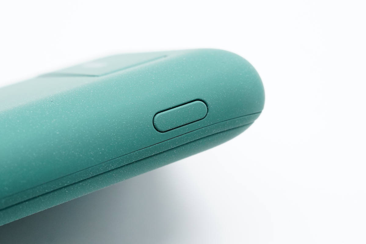

机身侧面配有电源键。

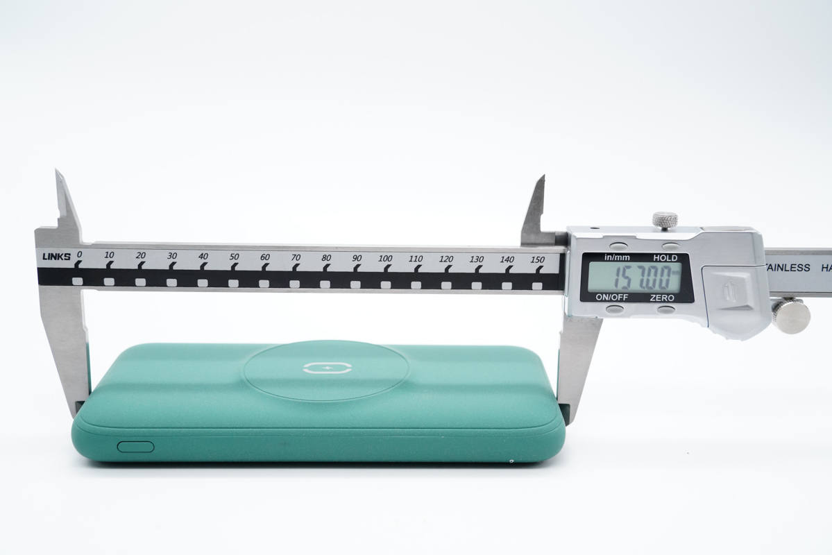

使用游标卡尺实测移动电源机身长157mm。

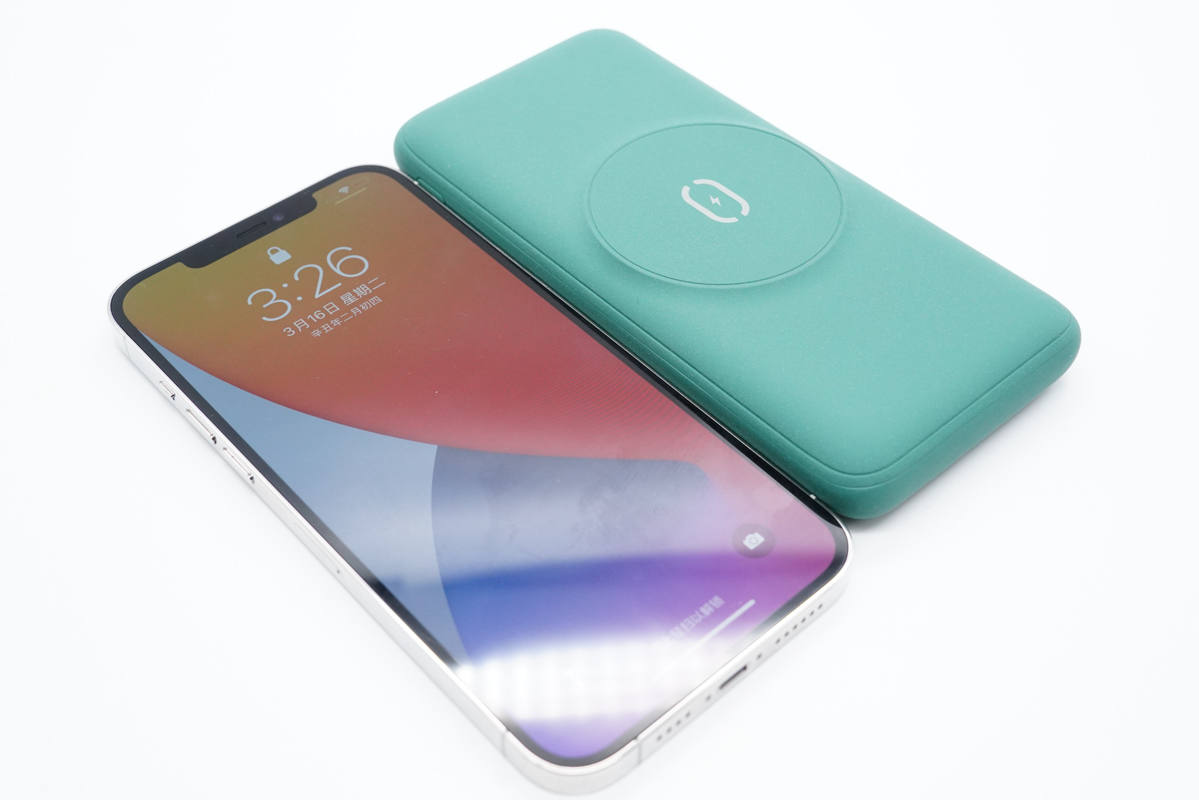

和iPhone 12 Pro Max直观对比,移动电源稍小一圈。
拿在手上的直观感受。

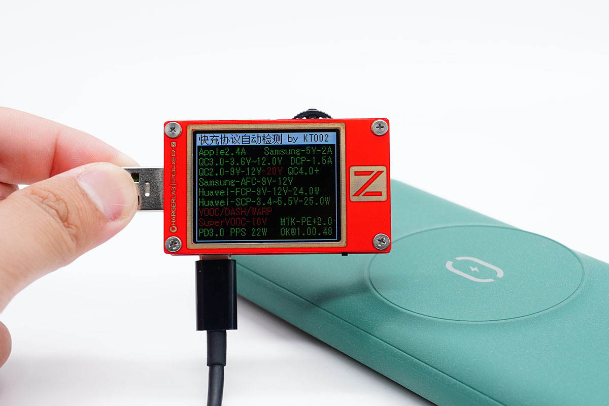

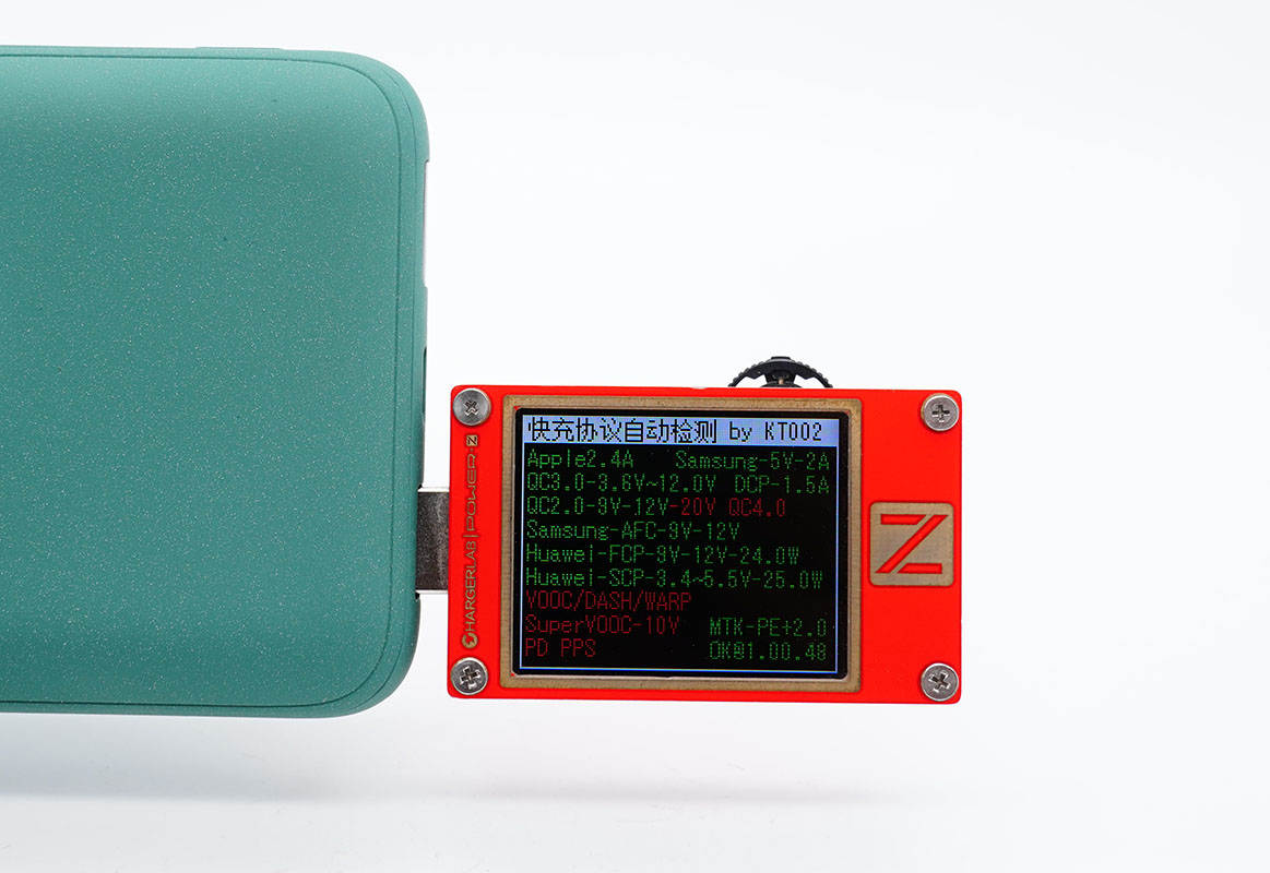

使用ChargerLAB Power-Z KT002读取USB-A口输出协议,显示支持Apple2.4A、Samsung 5V2A和DCP协议,以及QC2.0/3.0、AFC、FCP、SCP、PE2.0多个快充协议。
使用KT002读取USB-C口输出协议,除了支持Apple2.4A、Samsung 5V2A、DCP、QC2.0/3.0、AFC、FCP、SCP、PE2.0协议外,还支持PD3.0和PPS快充协议。

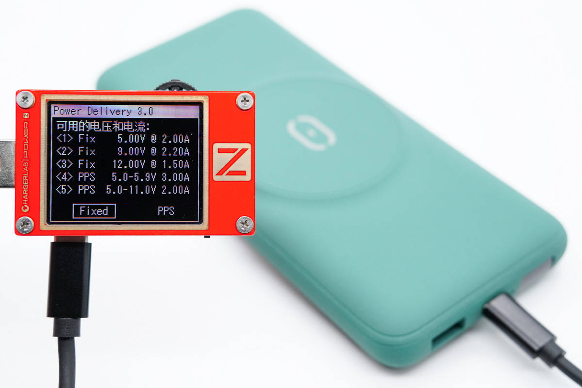

此外PDO报文显示USB-C口还具备5V2A、9V2.2A、12V1.5A三个固定电压档位,以及5-5.9V3A和5-11V2A两组PPS档位。

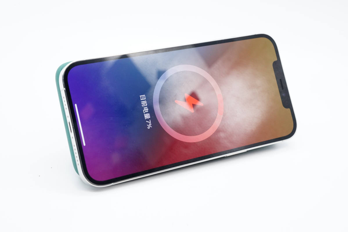

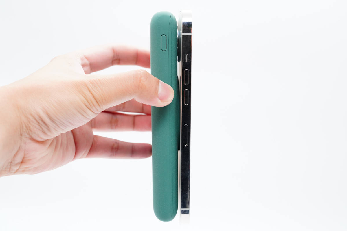

将手机靠近移动电源即可紧紧吸附在一起。
将支脚展开,移动电源又可充当立式无线充使用,可边充电边刷剧,获得很好的观看体验感。

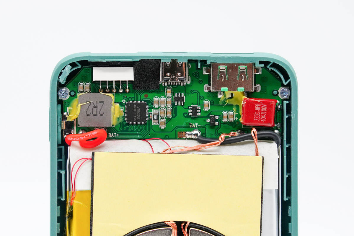

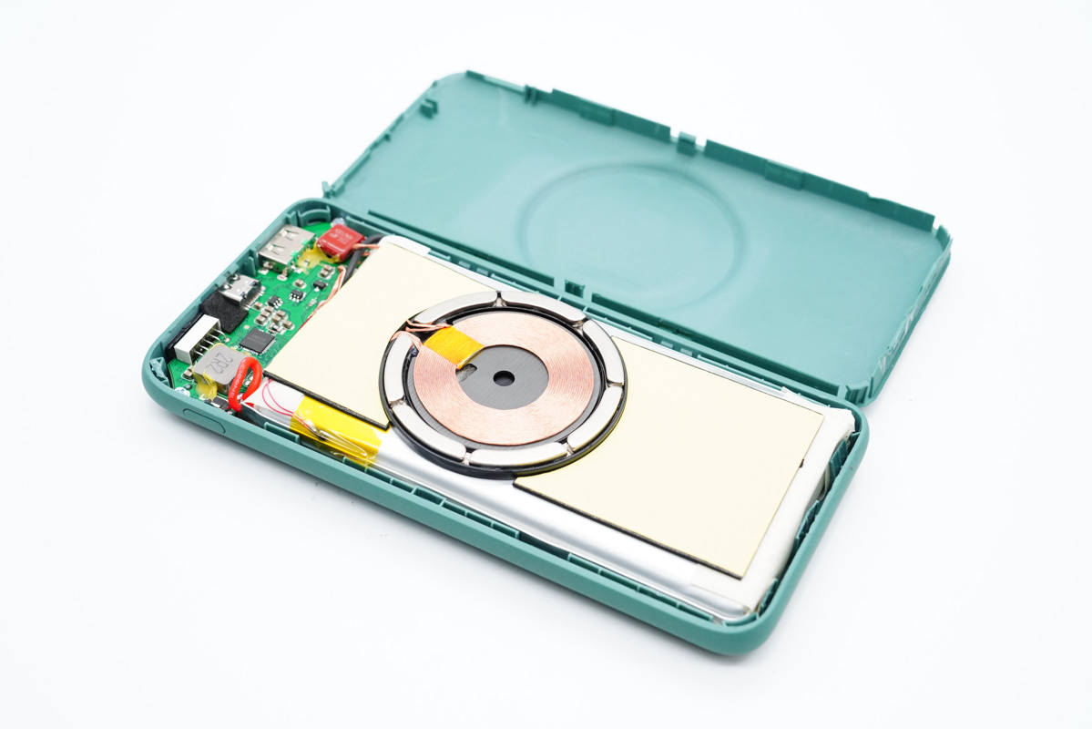

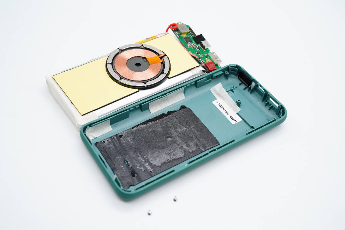

将机身壳拆开,边缘采用卡扣进行封装。
PCB板使用固定柱以及螺丝固定。

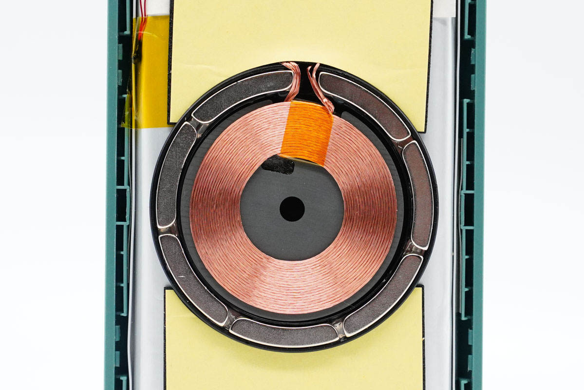

无线充电线圈放置在电芯上,两者之间有泡棉垫着进行隔离,线圈外围一圈磁铁。
另一半机身壳上粘贴泡棉对电芯进行固定保护。

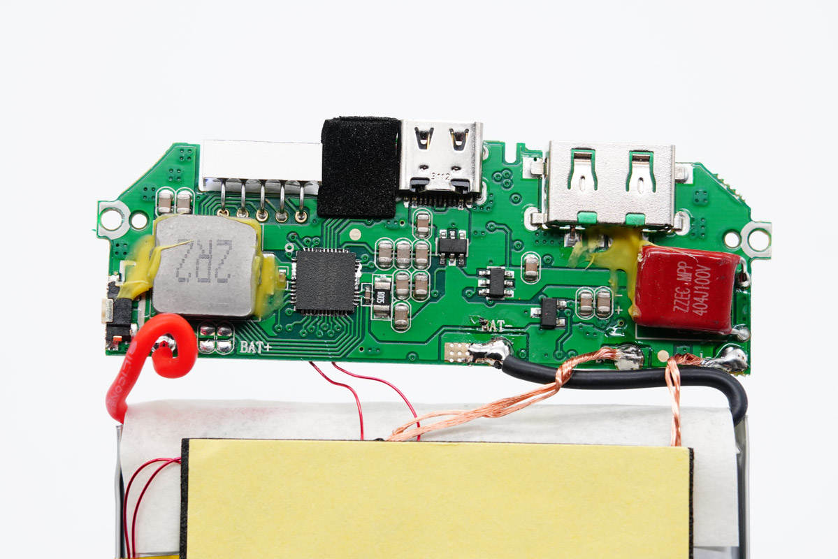

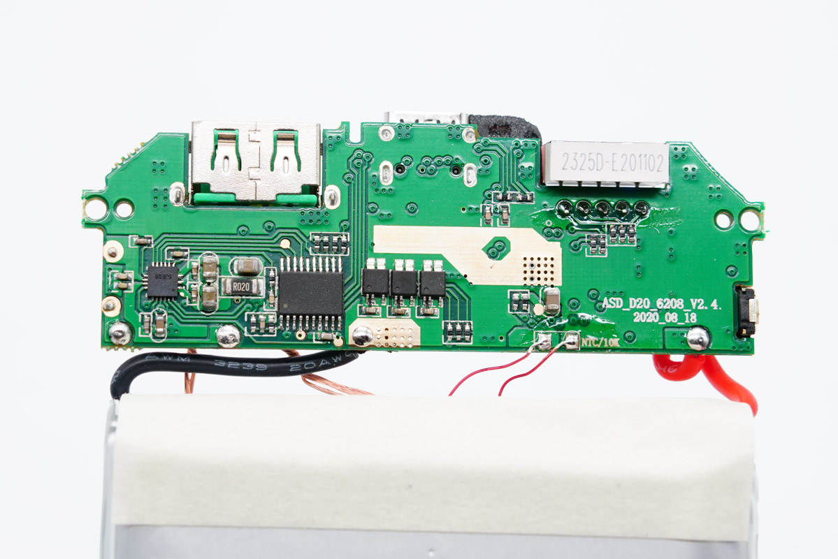

PCB板正面一览,电感、电容打胶加固。

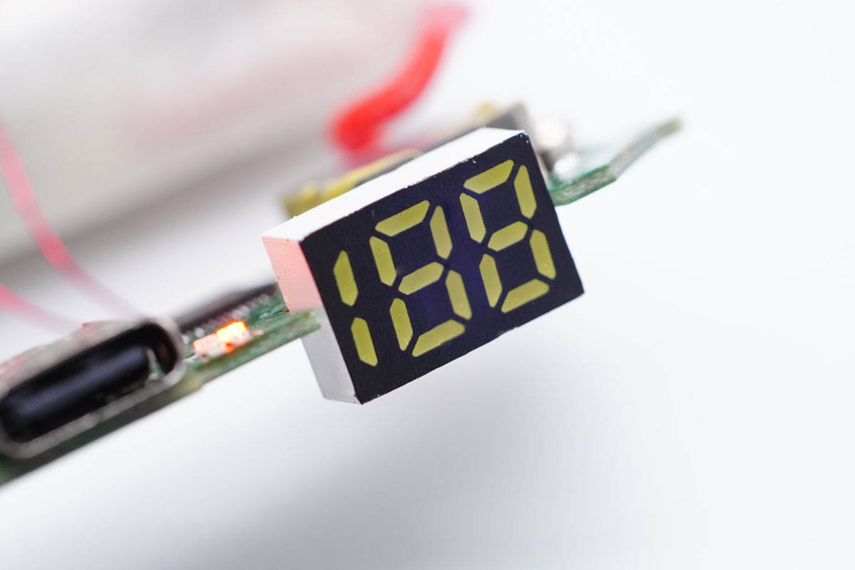

PCB板背面一览,主控芯片对应区域过孔和露铜加锡处理,增强散热,显示屏沉板设计。
经过对PCB板正背面电路观察发现,麦多多20000mAh磁吸无线充移动电源采用一颗主控芯片进行升/降压转换实现1A1C双口任一口快充输入/输出;另外采用无线充电主控芯片加一体化驱动器控制无线充输出。下面我们从电芯放电到三路输出来了解各元器件信息。

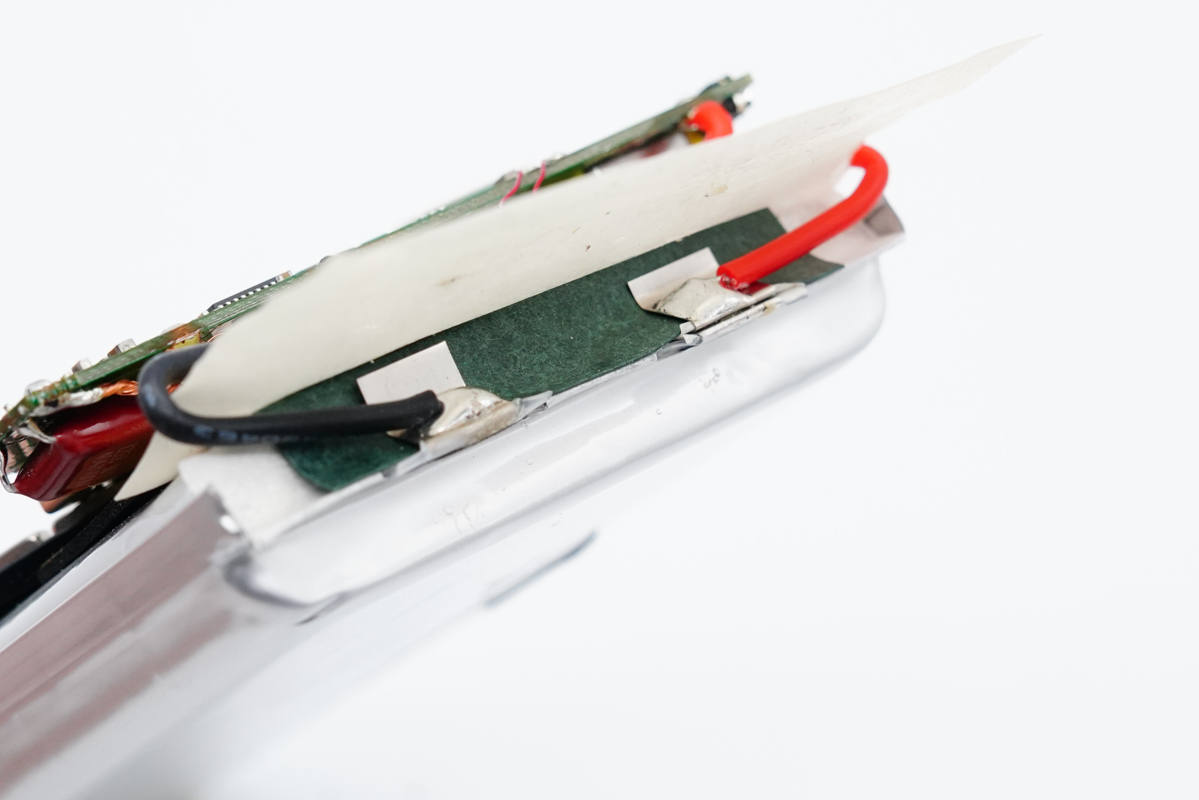

移动电源采用Amprius安普瑞斯电芯,规格为20000mAh/72Wh,充电限制电压4.4V。
电芯头部包裹绝缘纸进行隔离保护。

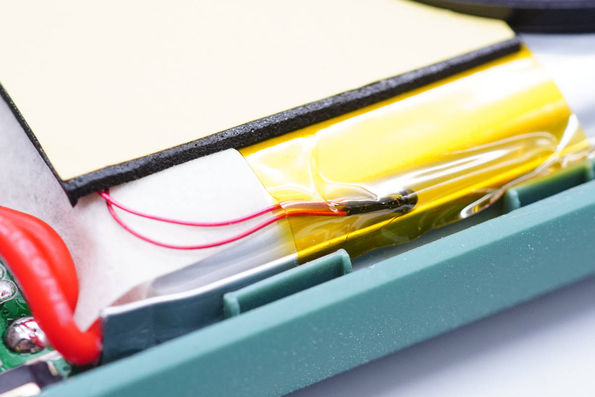

侧面配有热敏电阻进行温度监控。

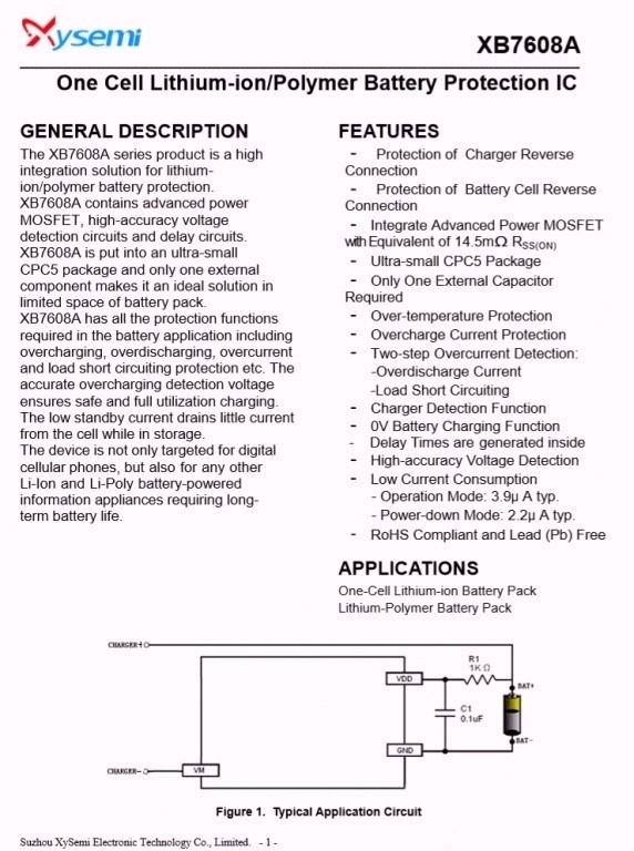

三颗苏州XYsemi赛芯微XB7608A多合一锂电保护芯片并联,用于电芯过充过放过流保护。
赛芯微 XB7608A 详细资料。

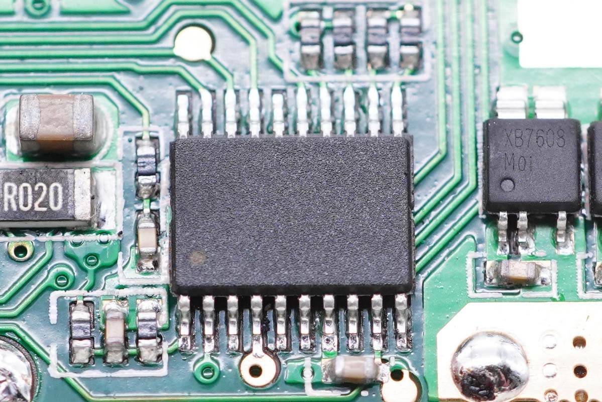

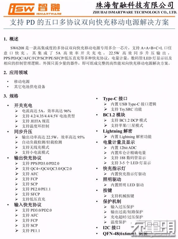

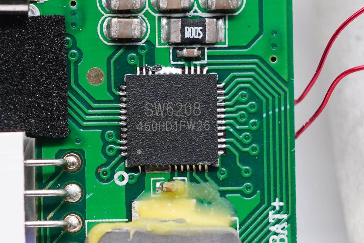

移动电源主控芯片采用智融SW6208。这是一款高集成度的多协议双向快充移动电源专用多合一芯片,支持 A+A+B+C+L口任意口快充。 其集成了5A高效率开关充电,22.5W高效同步升压输出,支持PPS、PD、QC、AFC、FCP、SCP、PE、SFCP等多种快充协议,电量计量,数码管/LED灯显示以及相应的控制管理逻辑。外围只需少量的器件,即可组成完整的高性能双向快充移动电源解决方案。
智融SW6208规格资料。
充电头网通过拆解了解到,采用智融SW6208的还有魔狐22.5W快充移动电源、台电20000mAh 2A1C快充移动电源、京东京造30000mAh USB PD快充移动电源、飞利浦10000mAh 22.5W快充移动电源、AUKEY 支架式无线充移动电源20000mAh、ZYXEI 22.5W全协议快充移动电源10000mAh等数十款产品。
2R2电感特写,配合主控芯片进行升降压实现移动电源充放电。
电源键特写,贴片焊接。

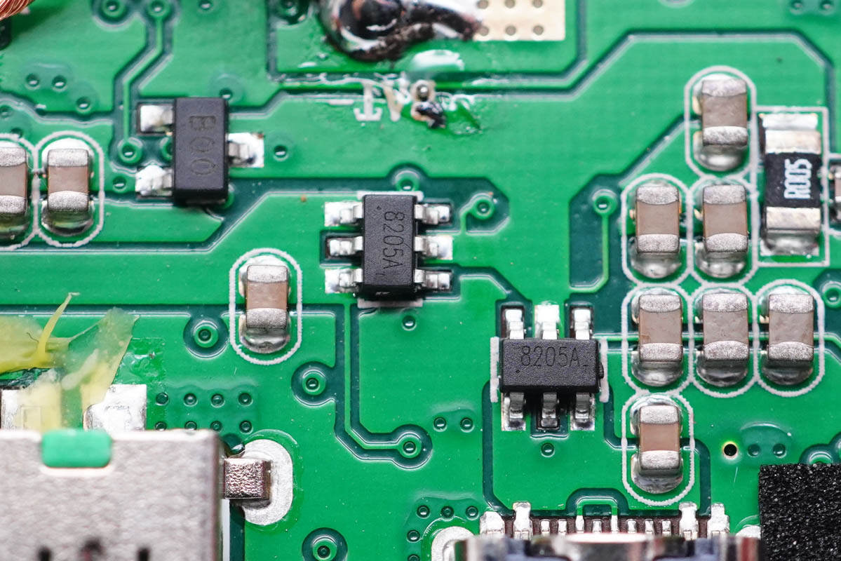

两颗8205A MOS管,分别用于1A1C接口输入输出保护。

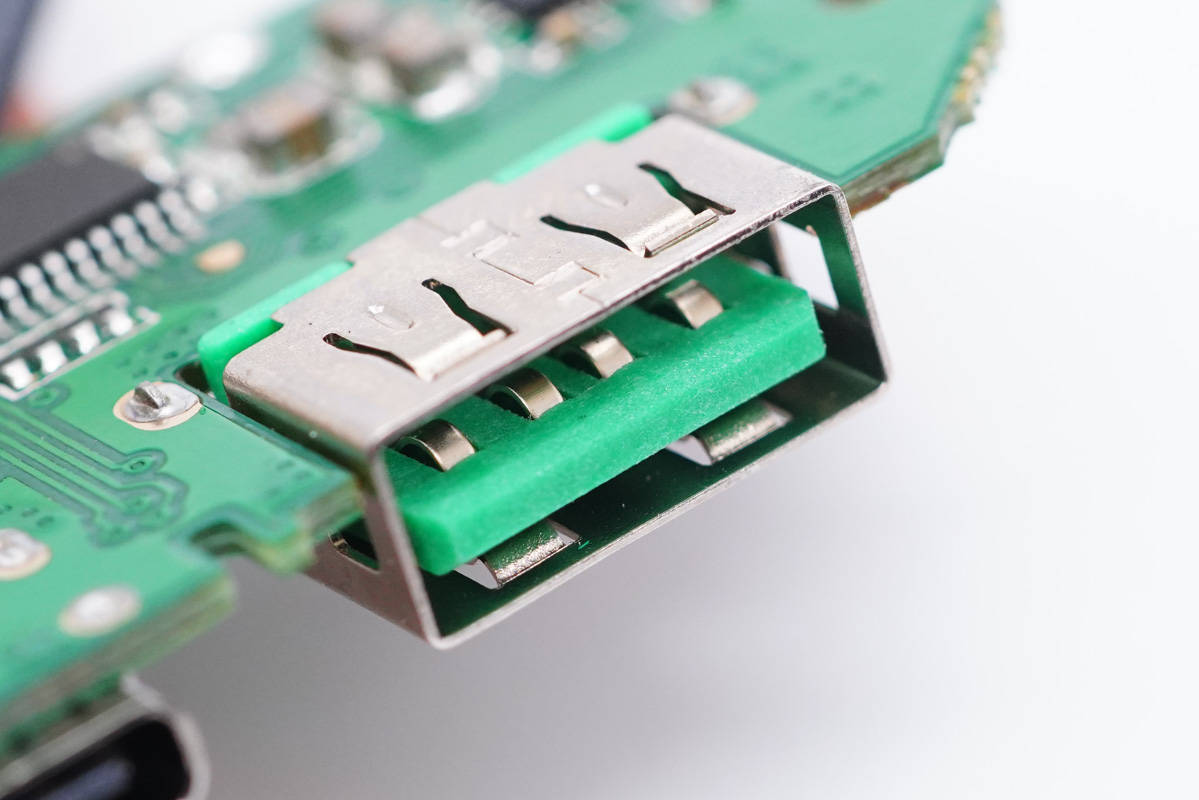

USB-A母座特写,沉板过孔焊接。

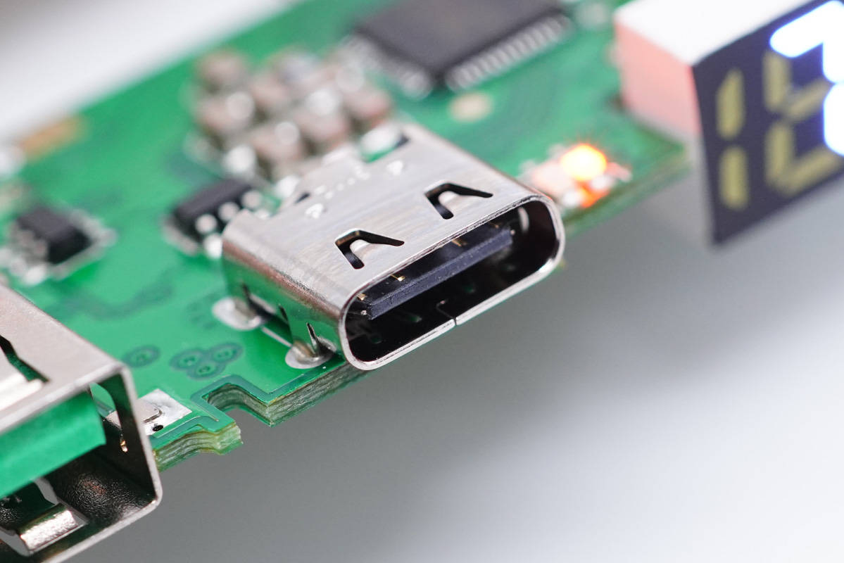

USB-C母座特写。

电量显示屏特写。

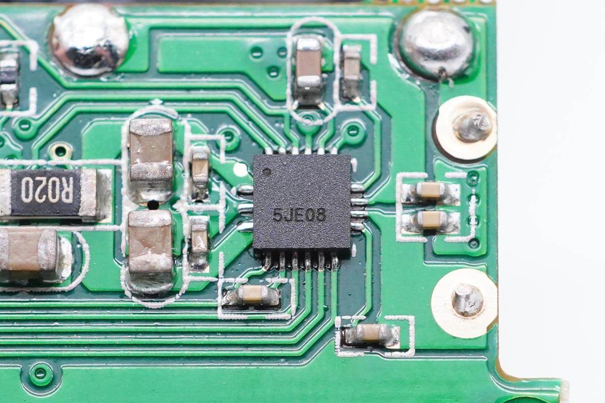

无标单片机用于无线充电发射控制
丝印5JE08的无线充电一体化发射芯片,内置驱动级和全桥功率MOS管。

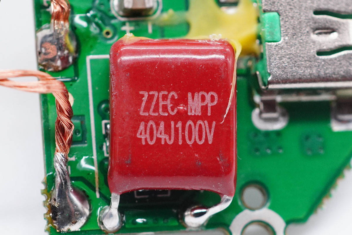

ZZEC科雅无线充专用谐振电容,规格为0.4μF 100V。

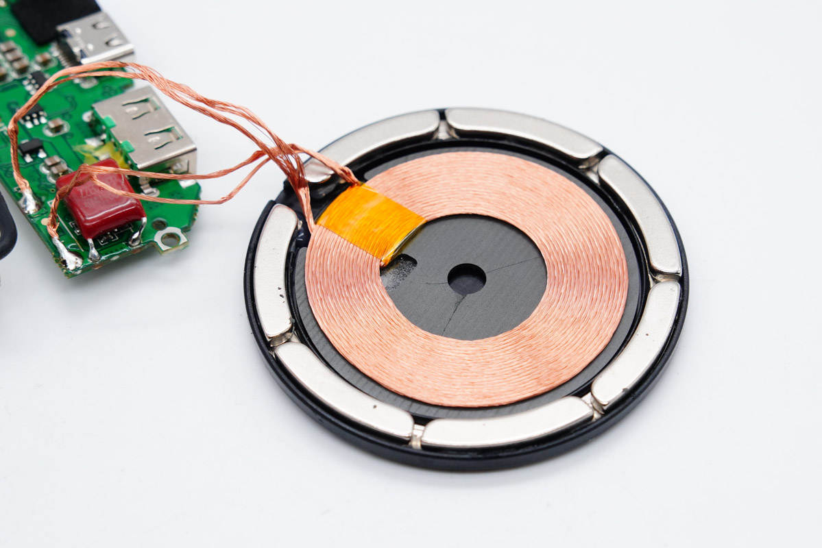

无线充电线圈以及磁铁放置在塑料圆盘凹槽内。

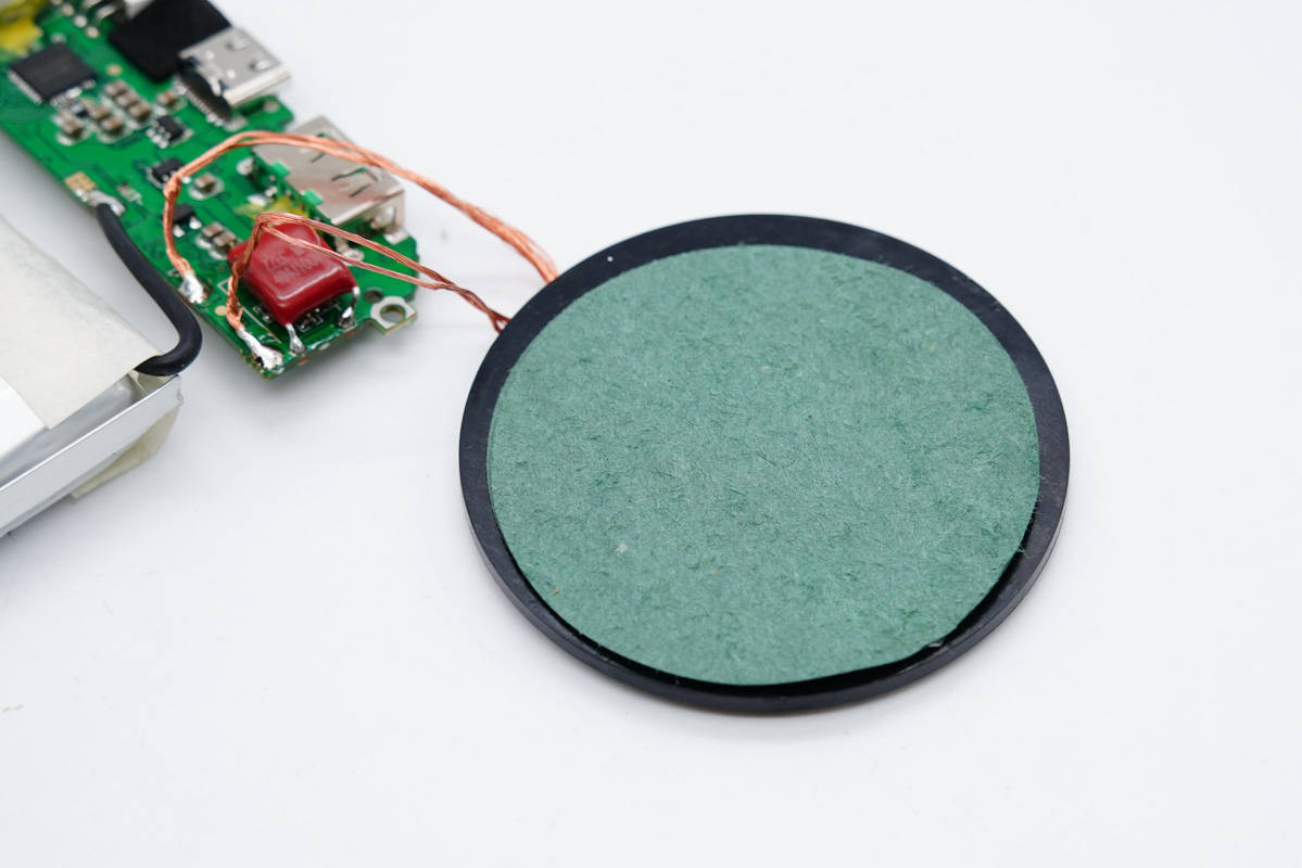

背面贴有青稞绝缘纸。

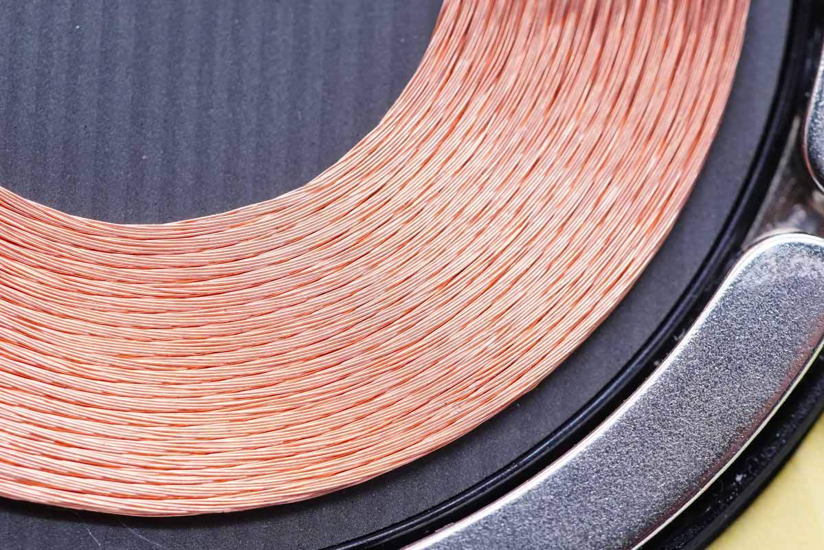

无线充电线圈特写,采用利兹线绕制。
