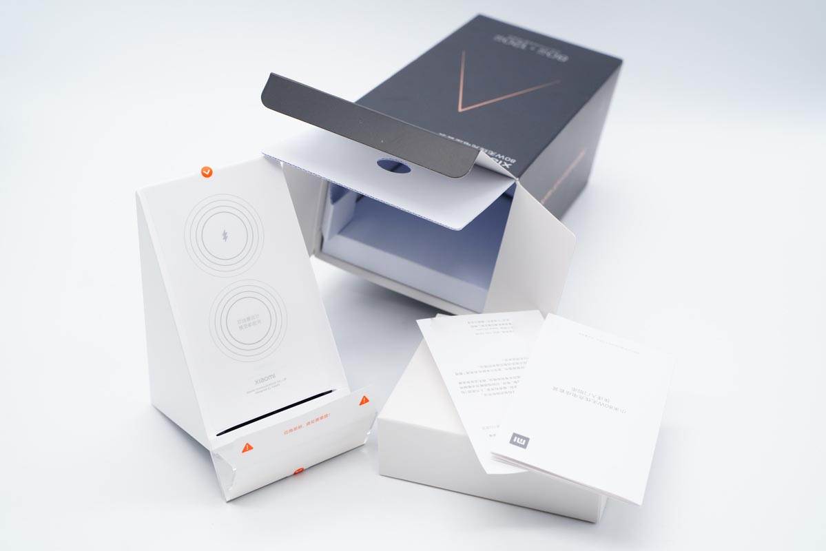

打开包装盒,最上面放置装充电器套装的小盒子。
继续将无线充电器取出,有纸盒进行固定保护。

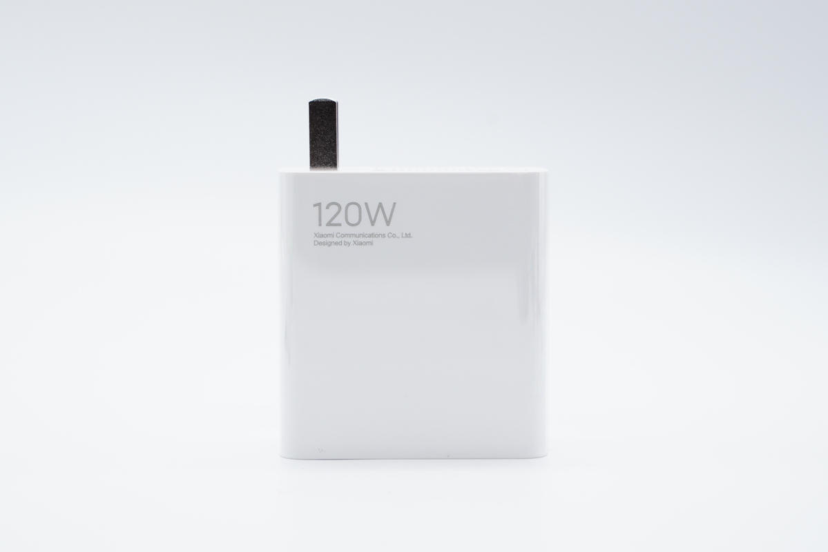

小盒子内装有120W超级快充充电器和A to C数据线。
包装内全部东西一览,包括80W无线充电器、120W充电器套装、使用说明书和三包凭证。
小米这款120W快充充电器以及标配的6A魔改数据线充电头网都有进行过详细拆解,有兴趣的小伙伴可以看看。

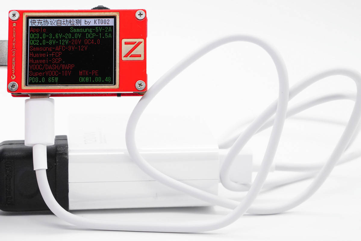

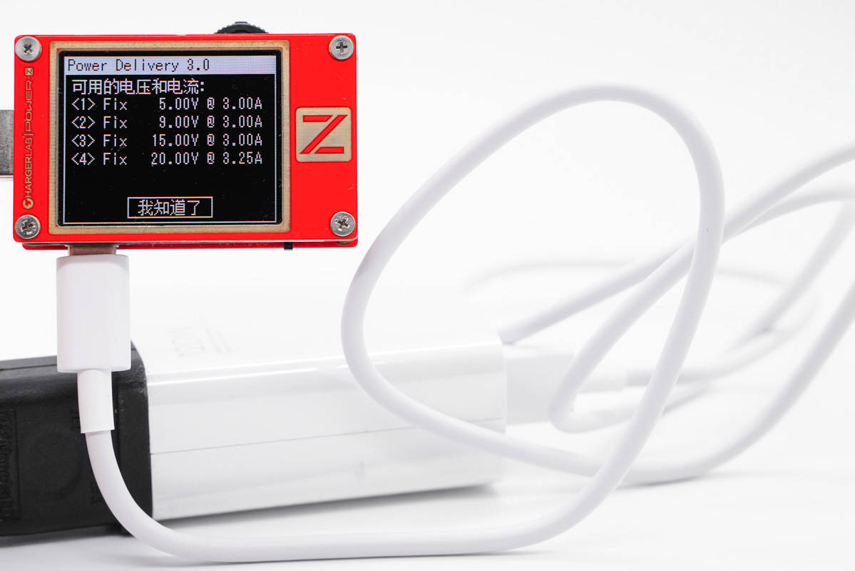

使用ChargerLAB POWER-Z KT002测得充电器搭配原装线情况下,支持Samsung 5V2A、DCP协议,以及QC2.0、QC3.0、PD3.0快充协议。
并且具备5V3A、9V3A、15V3A、20V3.25A四组固定电压档位,即充电器搭配原装线使用可为笔记本进行65W PD快充。

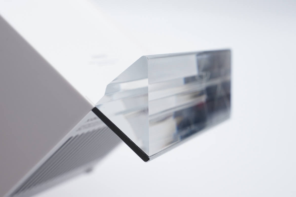

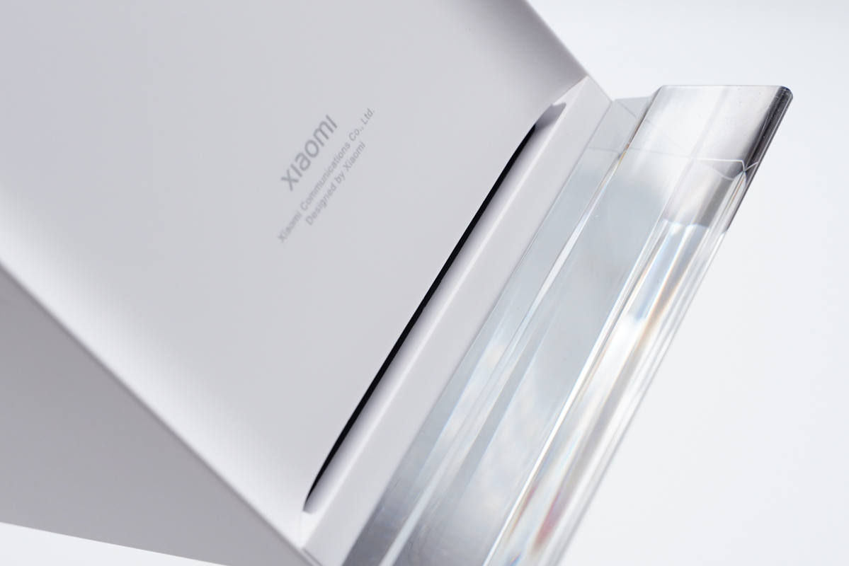

小米这款80W无线充电器采用风帆造型设计,无线充机身采用PC阻燃材质外壳,表面哑光,手机支撑平台采用透明亚克力块设计。
无线充机身正面内凹,手机放上去之间可形成风道,而底部设有出风口,通过内置风扇吹风将无线充过程中产生的热量带走。
支撑平台采用阶梯式设计,可有效防止手机滑落。

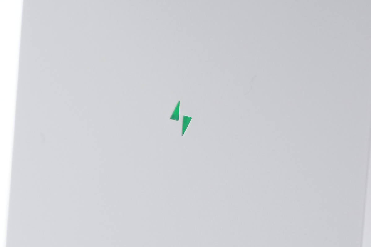

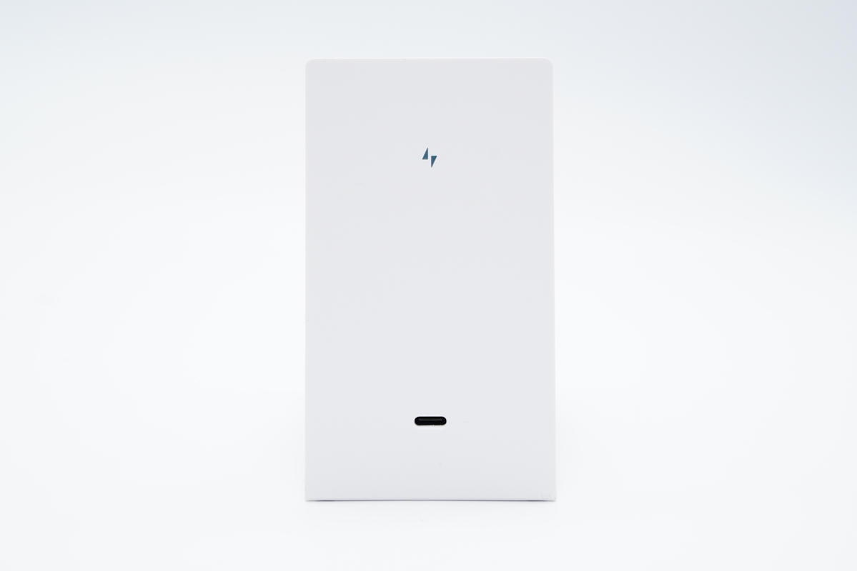

无线充机身背面设有LED指示灯和USB-C输入接口。
当进行无线充电时,LED指示灯亮绿光。

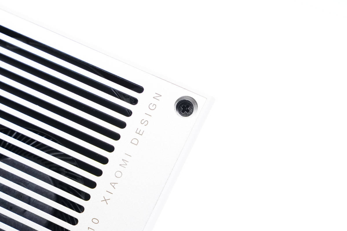

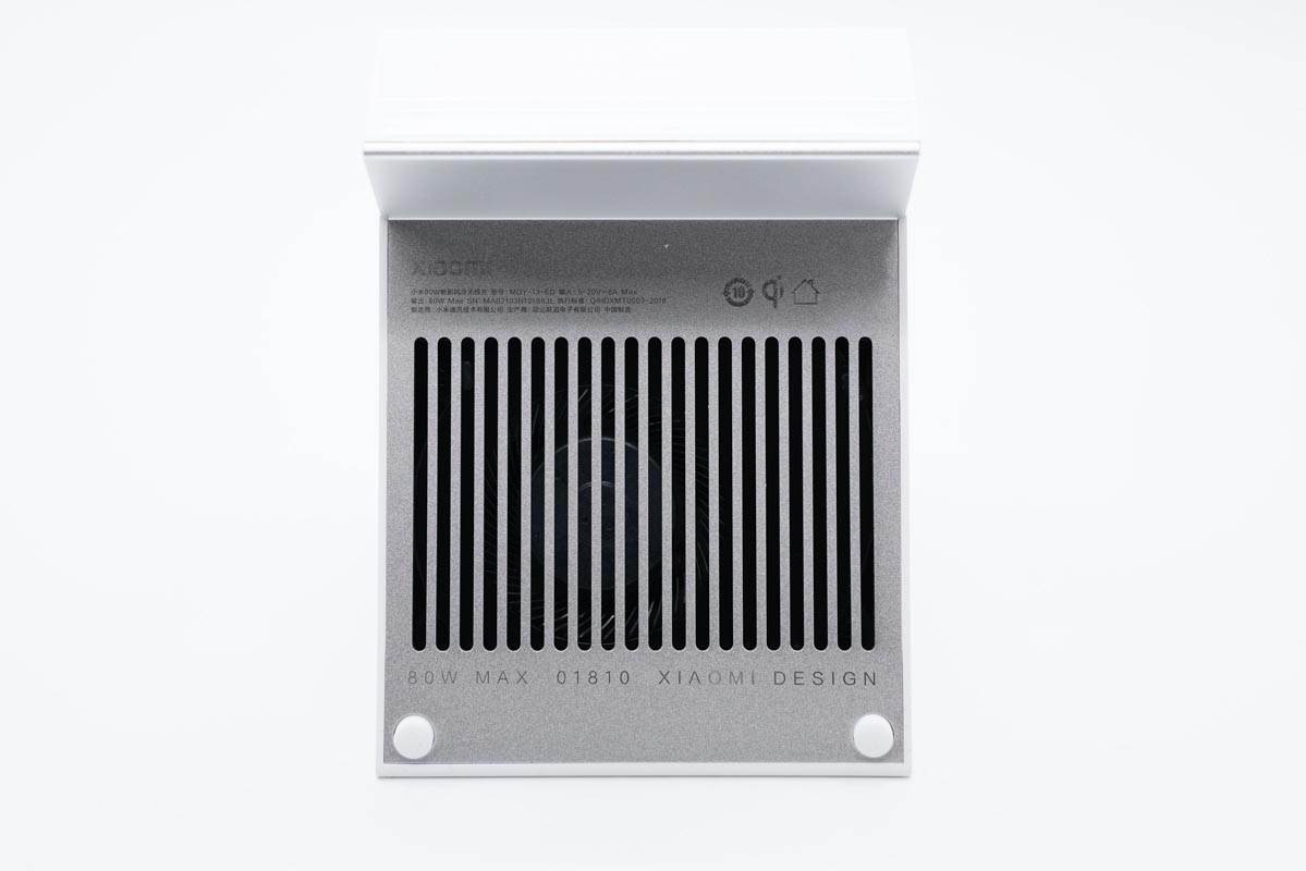

从侧面看去,机身具有一定倾斜度,无线充过程中手机也不会翻倒。而两个三角体连接处看似脆弱,实际上底部有金属板支撑,非常坚固。

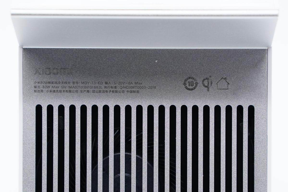

金属板上设有进气窗口,并贴有防滑胶垫。
此外镭雕有充电器参数信息
产品名称:小米80W帆船风冷无线充
型号:MDY-13-ED
输入:5-20V6A Max
输出:80W Max
工作频率:116-145KHz
制造商:小米通讯技术有限公司
生产商:昆山联滔电子有限公司

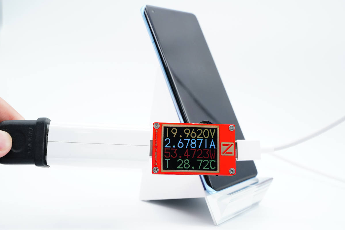

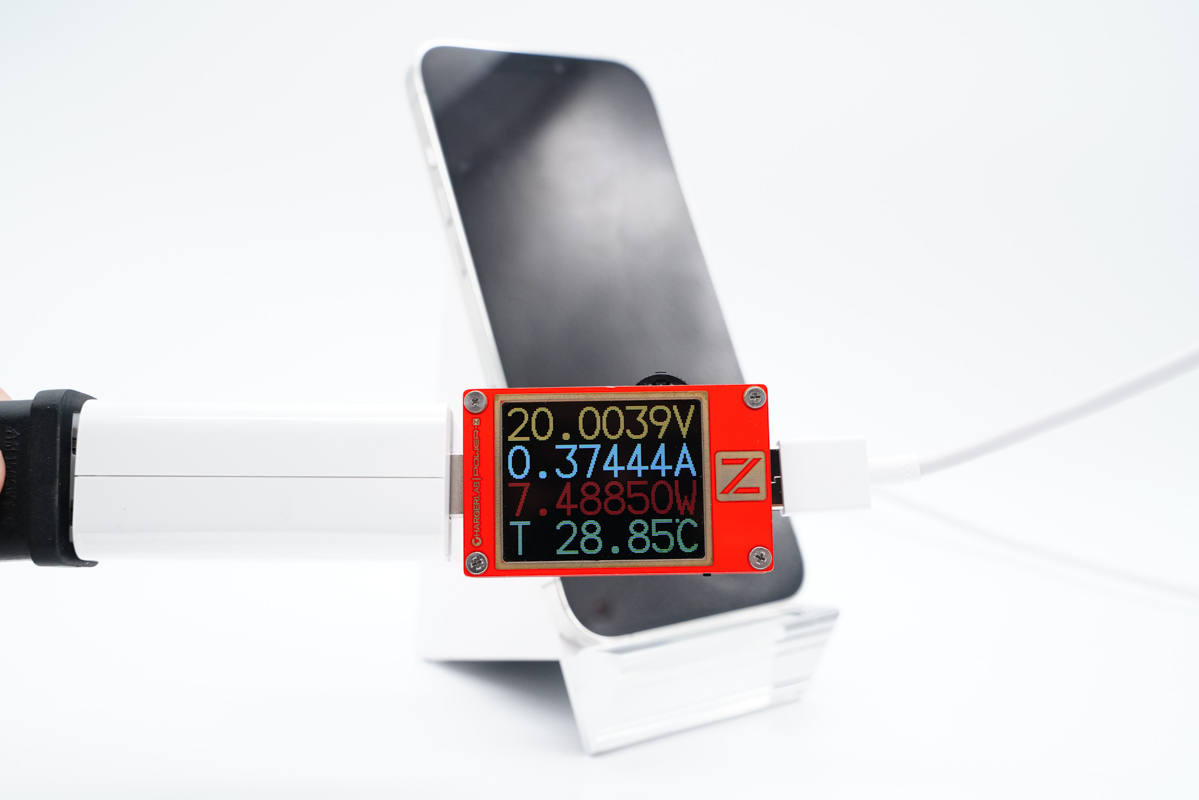

使用小米80W无线充电套装给小米11手机进行无线充电,测得充电器输出功率为19.96V 2.68A 53.47W。
另外拿来给苹果iPhone 12 Pro Max进行充电,测得充电器输出功率为20V 0.37A 7.49W。

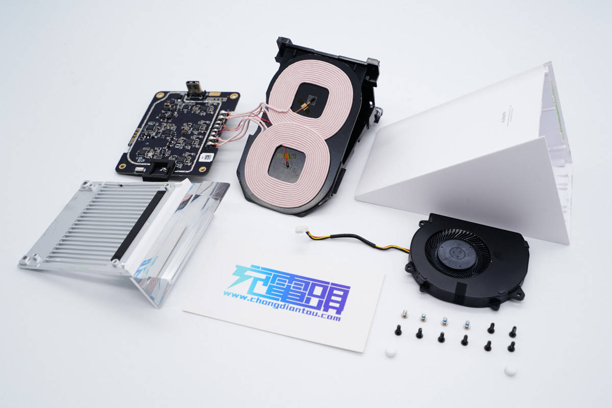

撕掉防滑垫,里面有固定螺丝。
拆掉螺丝即可将内部无线充电模块取出。

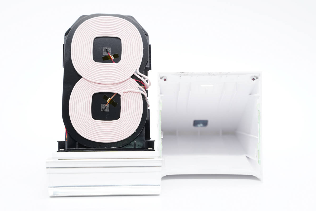

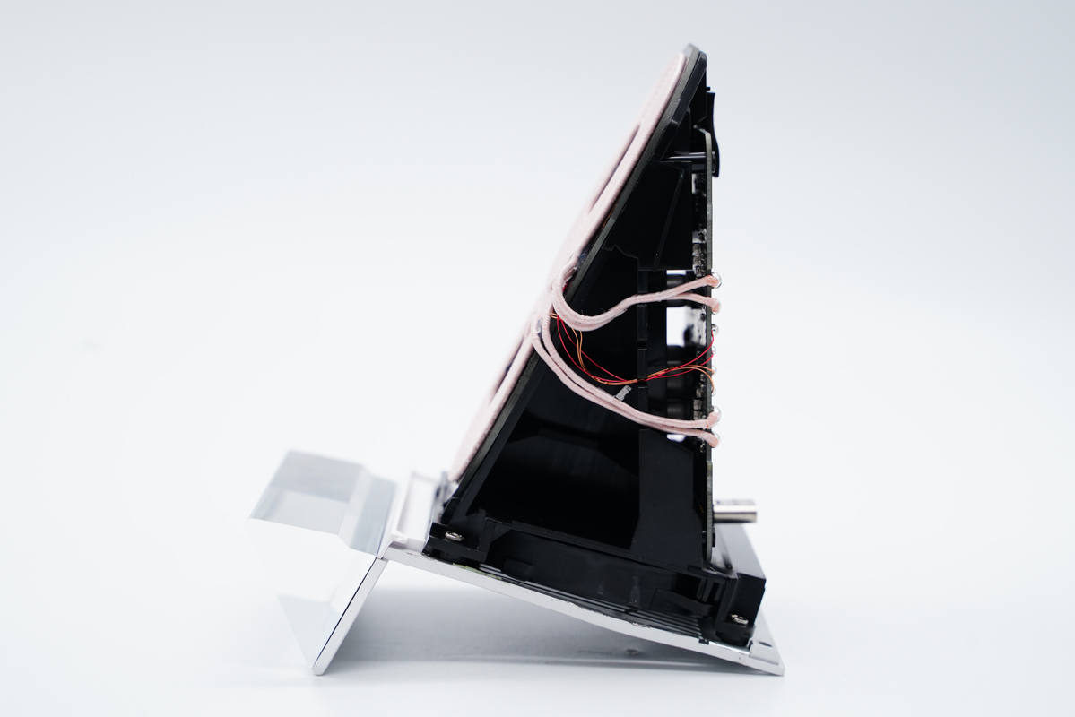

金属板上固定有一块黑色锥体塑料壳,无线充PCB板以及线圈则固定在塑料壳正背面上。
PCB板使用螺丝固定。
无线充电线圈使用双面胶粘贴固定。
另外底部固定有小风扇,也是使用螺丝固定。

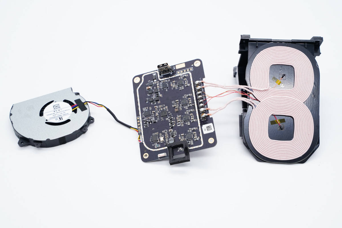

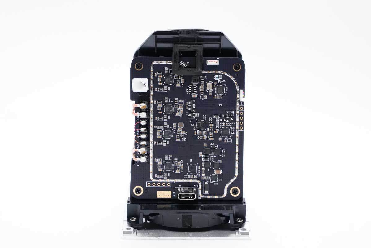

整个无线充由PCB板、线圈以及小风扇三部分组成。

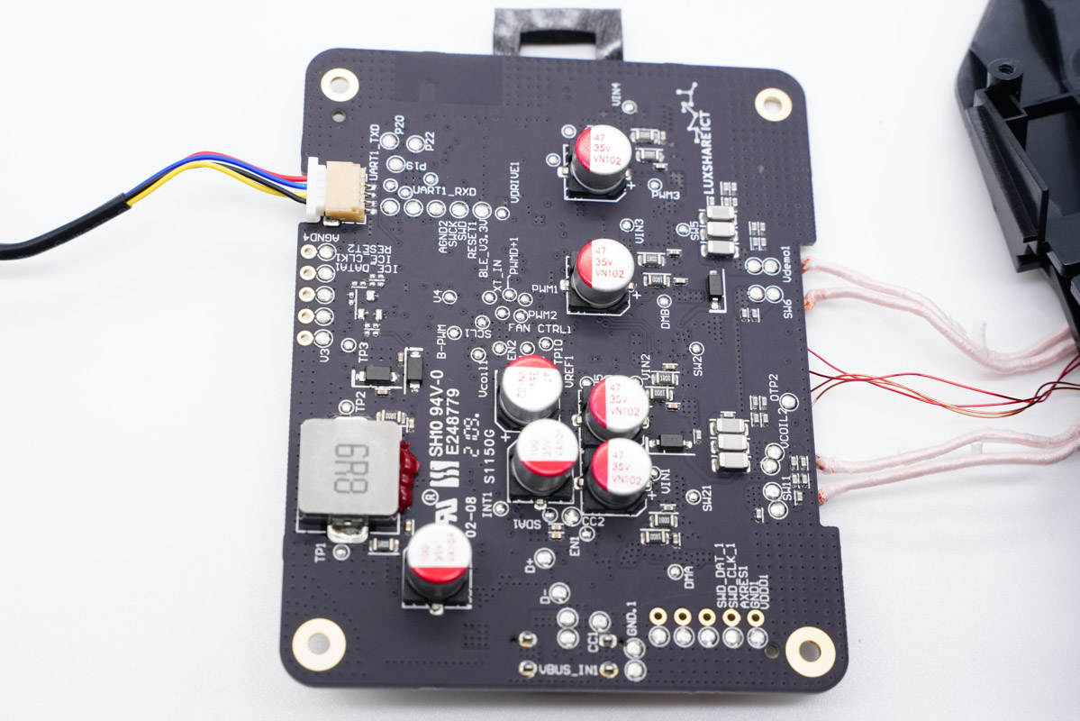

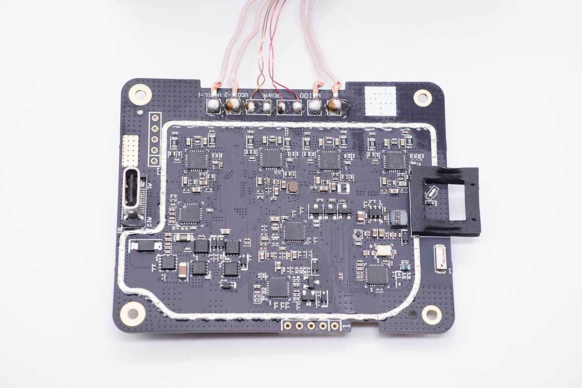

PCB板正面一览,上面有多颗控制器和无线充电功率级以及蓝牙天线。
背面设有合金升降压电感、滤波固态电容以及NPO谐振电容等器件。

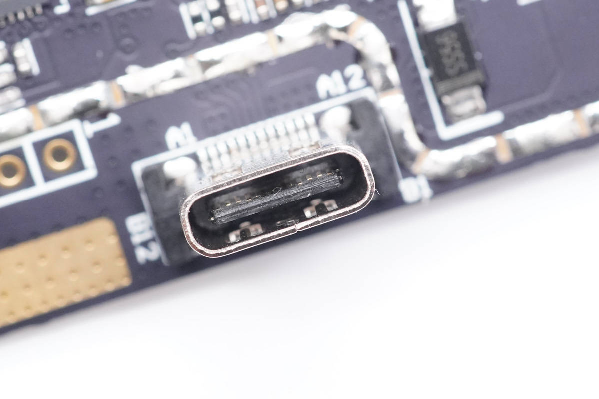

USB-C母座特写,垂直过孔焊接。

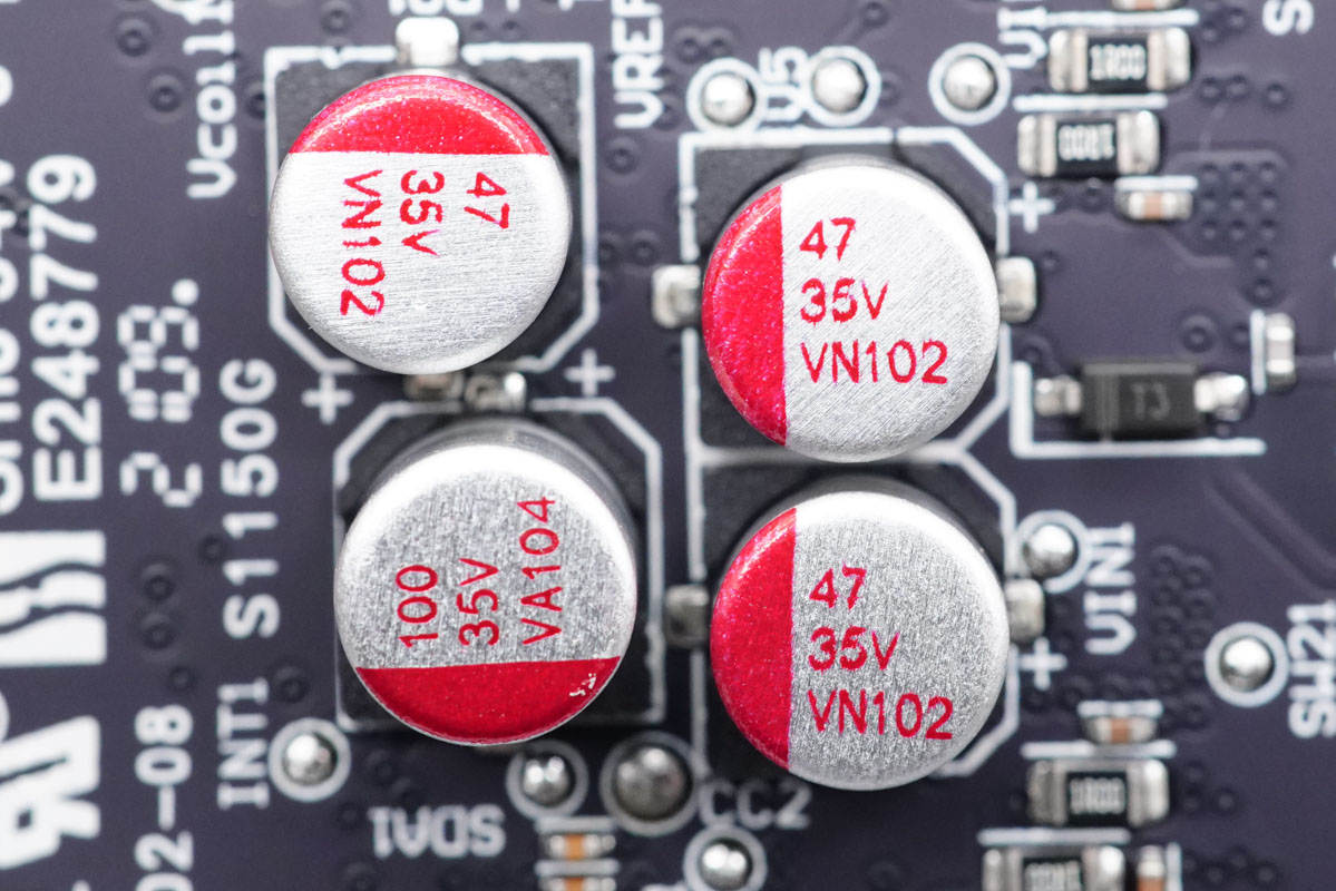

输入滤波固态电容特写,规格为35V 100μF。

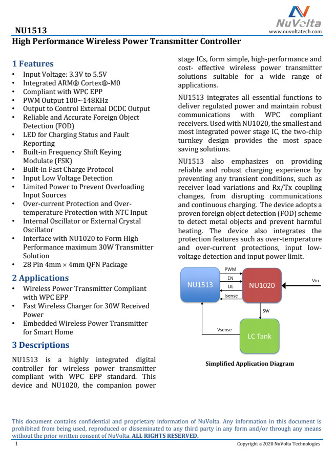

伏达半导体NU1513是高度集成的数字控制器,集成了所有基本功能,以提供稳定的功率并与兼容WPC的接收器保持稳定的通信,可用于符合WPC EPP标准的30W无线充电发射器。该器件与NU1028配套的功率级IC一起构成了简单,高性能,高性价比的无线充电发射器解决方案,适用于广泛的应用。
伏达半导体NU1513资料信息。
充电头网通过拆解了解到,伏达半导体NU1513此前还被小米55W立式风冷无线充电器、小米智能追踪式无线充、小米30W立式风冷无线充电器等产品采用过,产品质量获得小米高度认可。

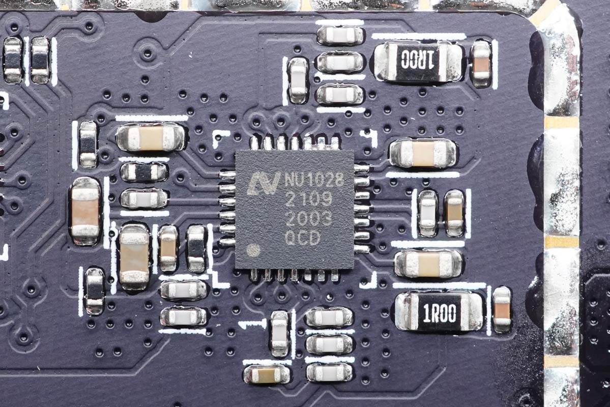

两个无线充电线圈均采用两颗伏达半导体NU1028并联进行驱动。
另外一组NU1028特写。

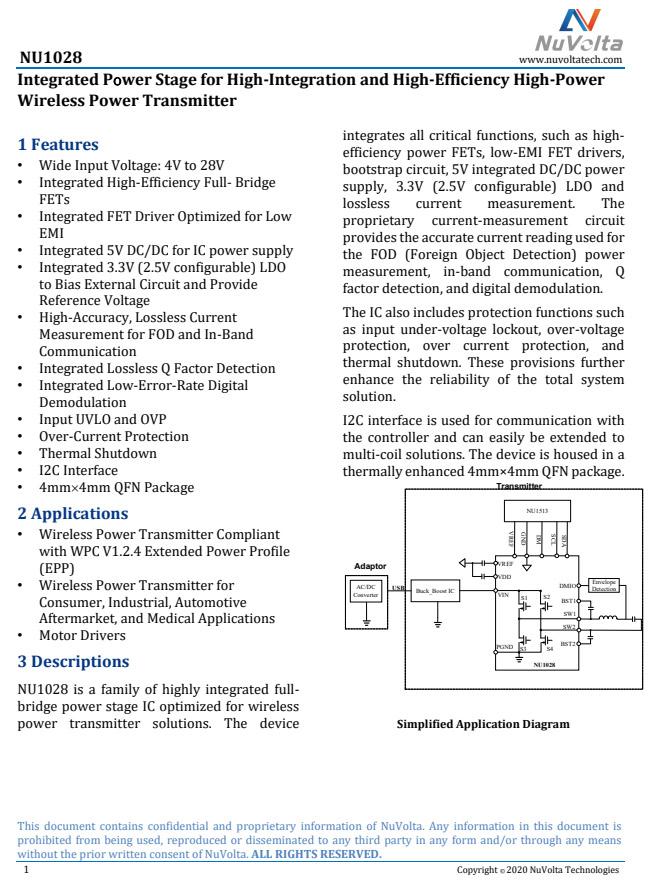

NU1028全桥驱动器特写,用于高集成度的高功率无线充电的集成功率级,内部集成功率全桥,驱动器,内置降压电路和稳压电路。支持无损耗高精度电流检测,用于带内通信和异物检测。集成数字解调,集成欠压和过压保护,支持完善的保护功能,支持数字I2C接口,采用4*4mm QFN封装。
伏达半导体NU1028资料信息。

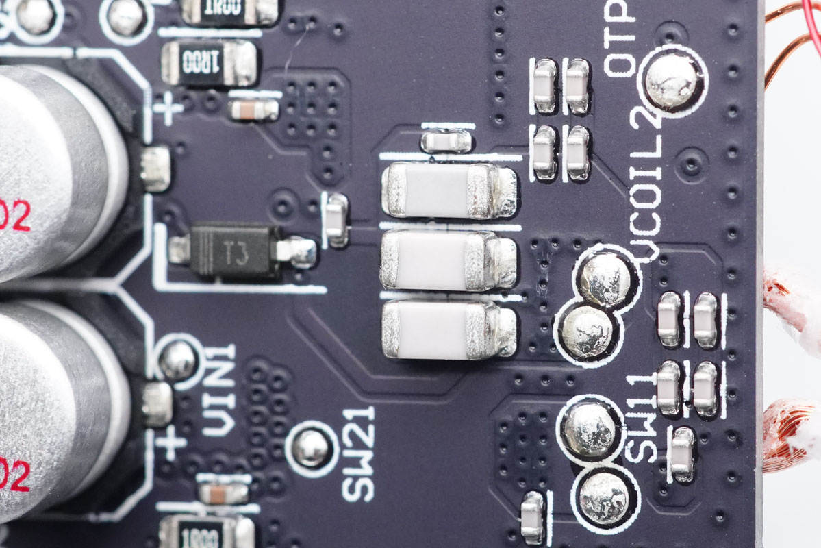

NPO谐振电容特写,三颗并联。
另一组NPO谐振电容特写。

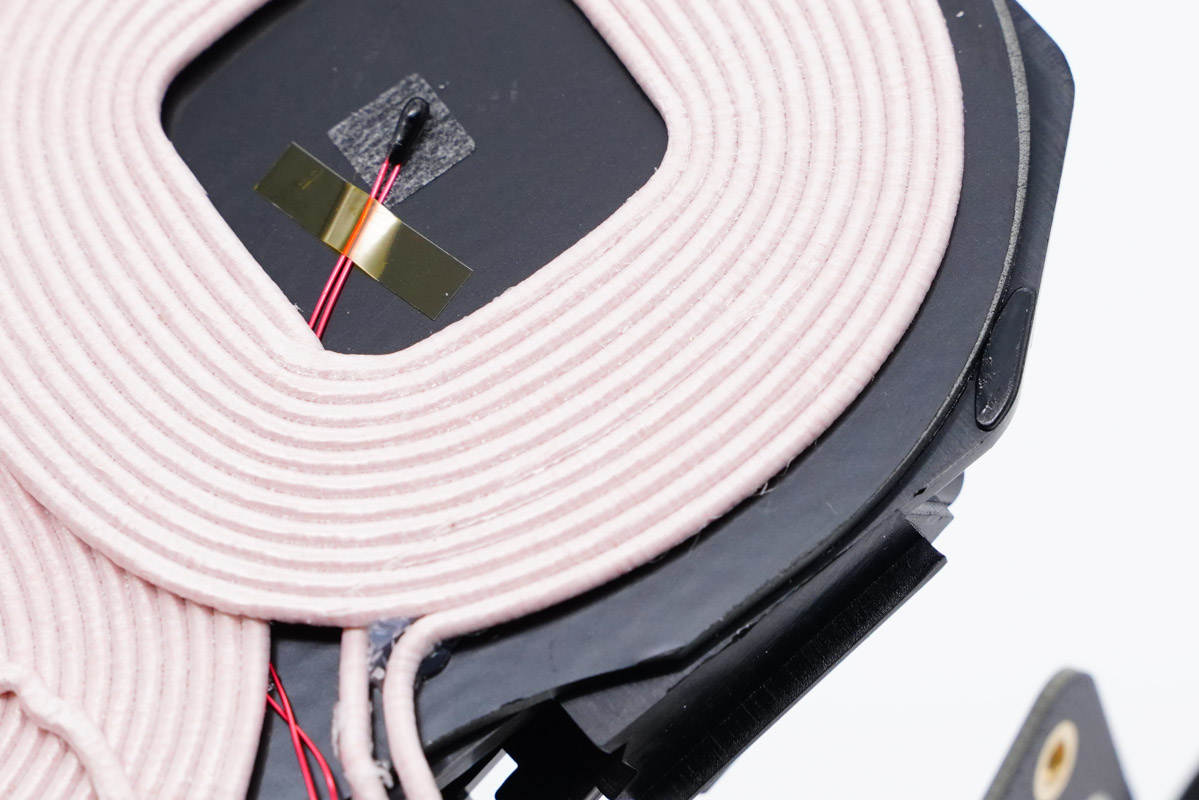

无线充电线圈特写,绕制紧密,配有热敏电阻进行温度监控。
另一个线圈特写,也配有热敏电阻进行温度监控。

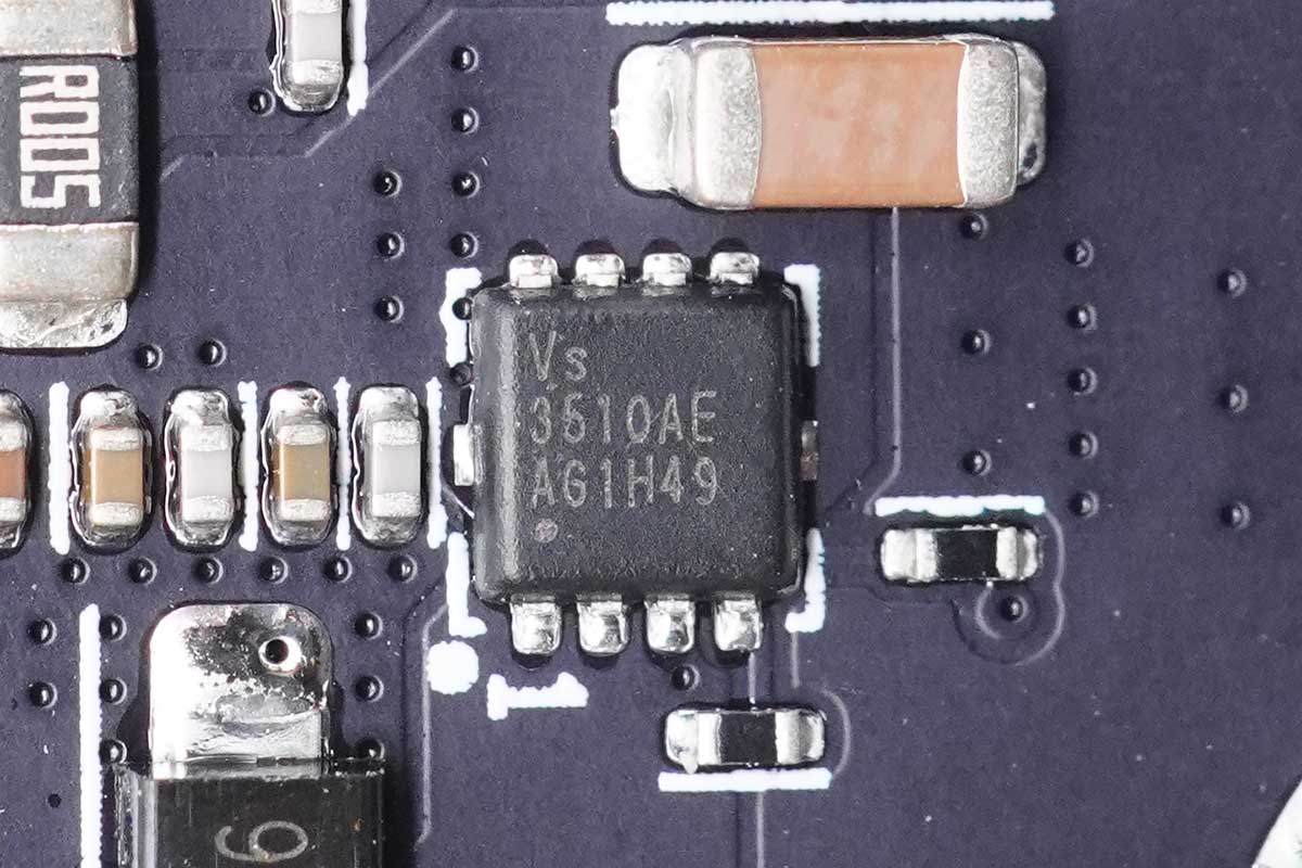

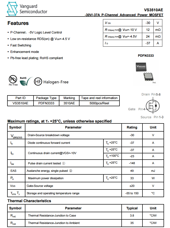

输入保护管采用威兆半导体VS3510AE,耐压30V,PDFN3333封装。
威兆VS3510AE资料信息。

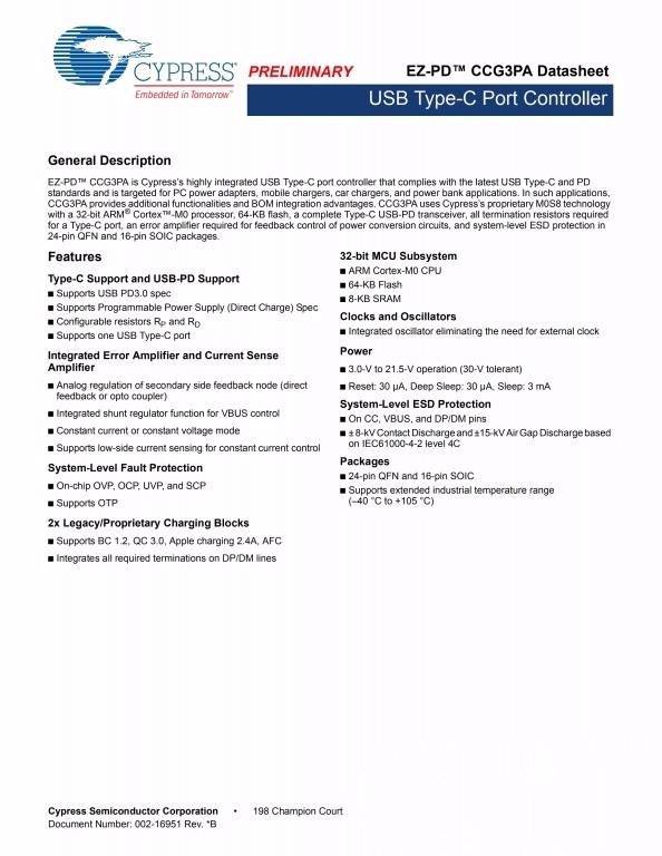

USB-C口控制器采用赛普拉斯CYPD3171,负责配合无线充电器需求,动态调节适配器输出电压。这是赛普拉斯第三代产品CCG3PA,其内建ARM Cortex-M0处理器,64KB Flash 8KB SRAM,支持QC4.0、APPLE 2.4A,AFC、BC1.2等充电协议。
赛普拉斯CYPD3171规格资料。充电头网了解到,赛普拉斯是苹果、华为、三星、小米等品牌的芯片供应商之一,芯片性能获得客户高度认可。

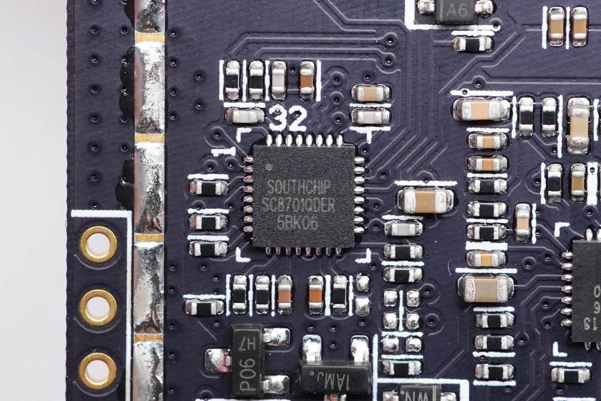

采用南芯同步升降压控制器SC8701为不同的手机充电进行升降压,以及精细调节输出电压。

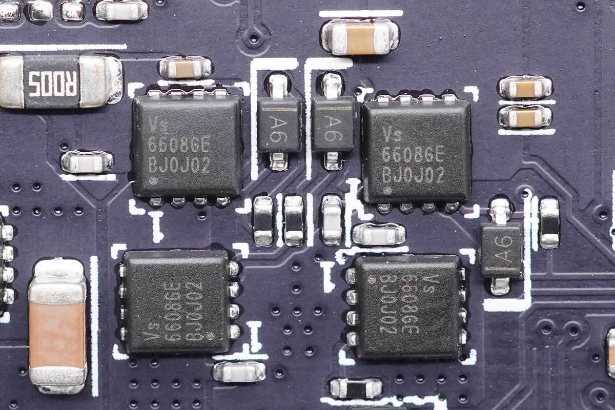

外挂四颗威兆VS6608GE MOS管用于同步升降压电压转换,NMOS管,耐压65V,PDFN3333封装。
威兆VS6608GE资料信息。

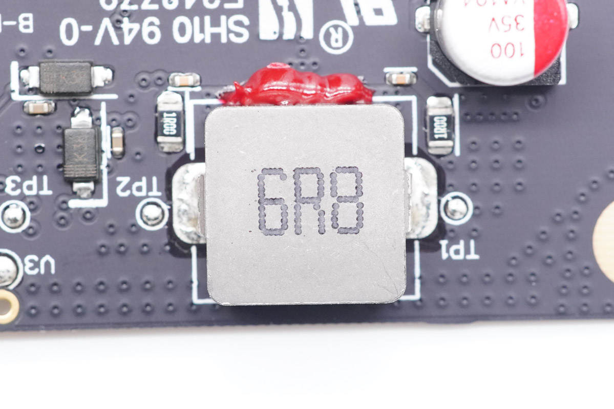

6R8合金升降压电感特写,红胶加固。

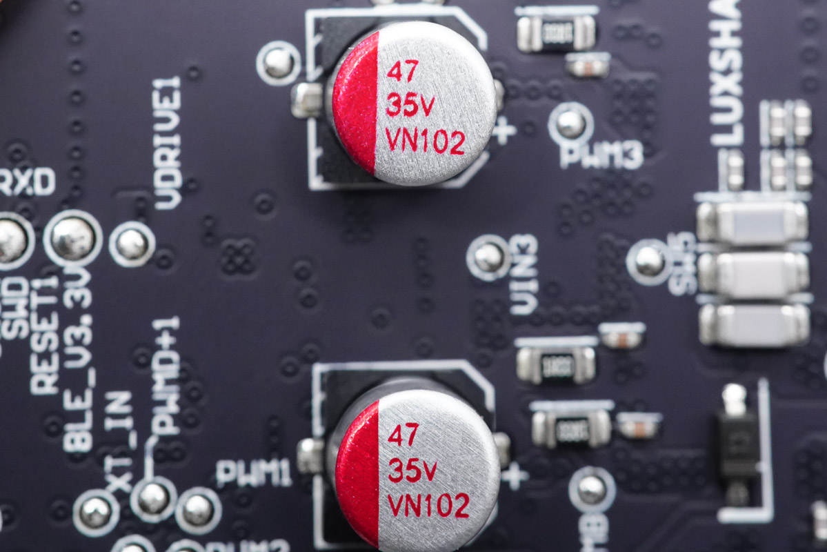

升降压电路的滤波电容特写,规格为35V 47μF。

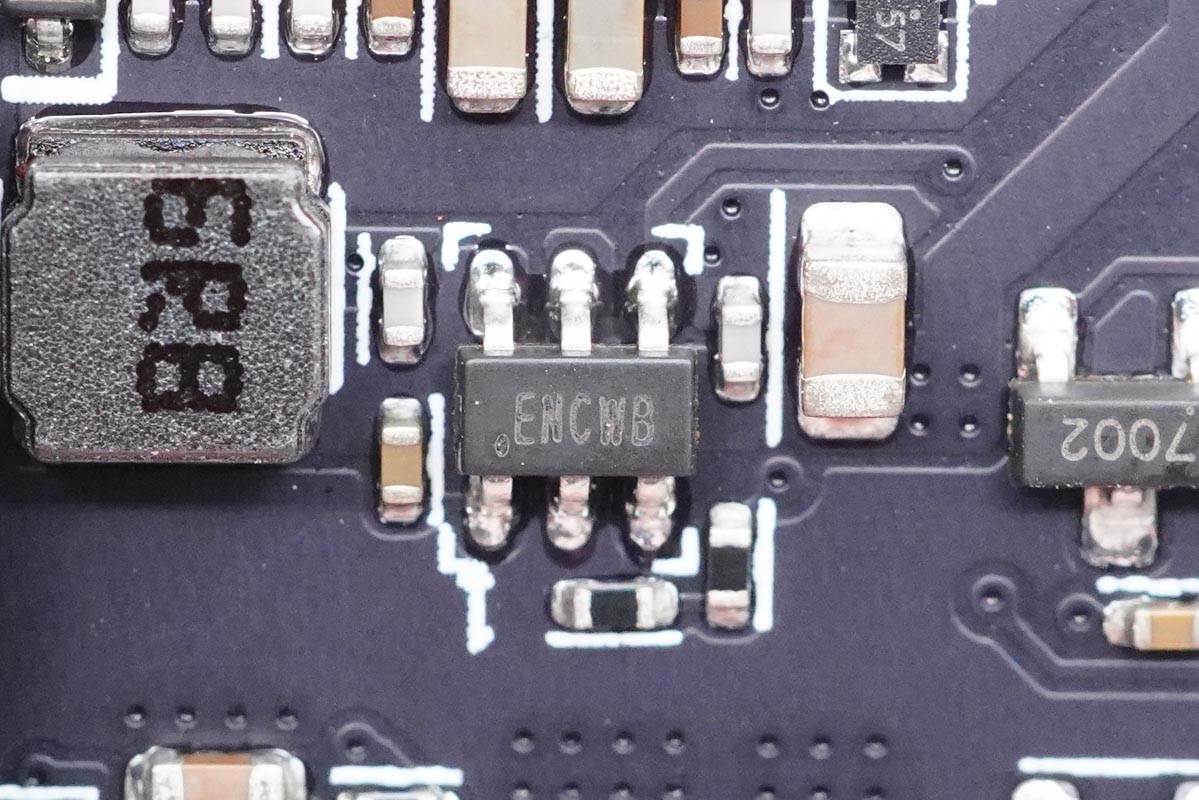

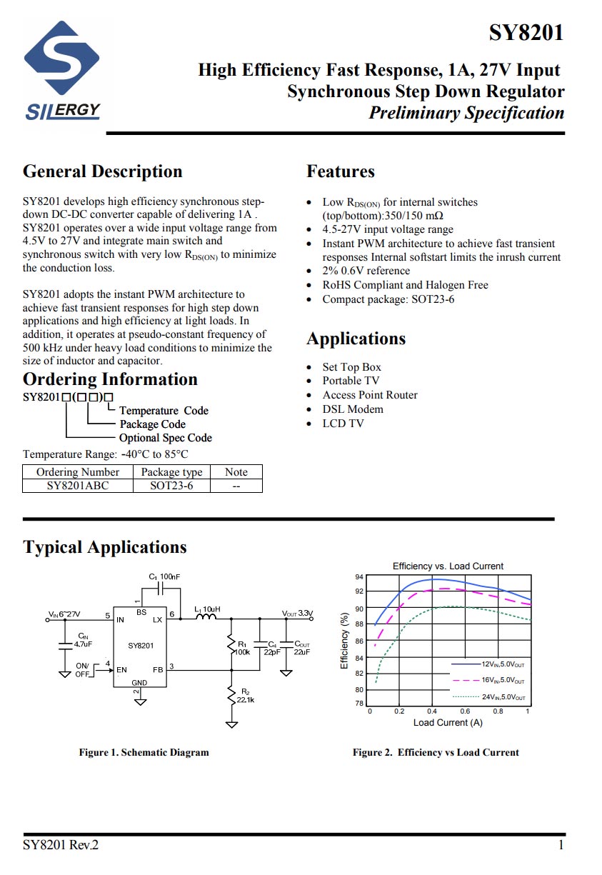

矽力杰 SY8201降压转换器以及6R8降压电感,降压为无线充控制电路供电。
矽力杰 SY8201 详细资料。
滤波固态电容特写,规格为35V 47μF。

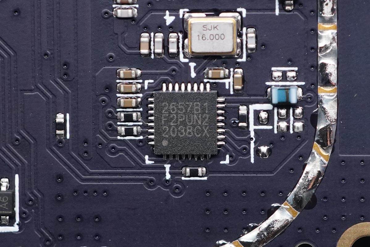

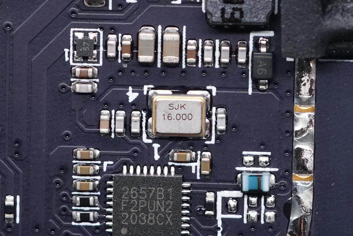

丝印2657B1的蓝牙单片机,负责散热风扇、指示灯控制以及和手机连接。
旁边是16.000MHz晶振。

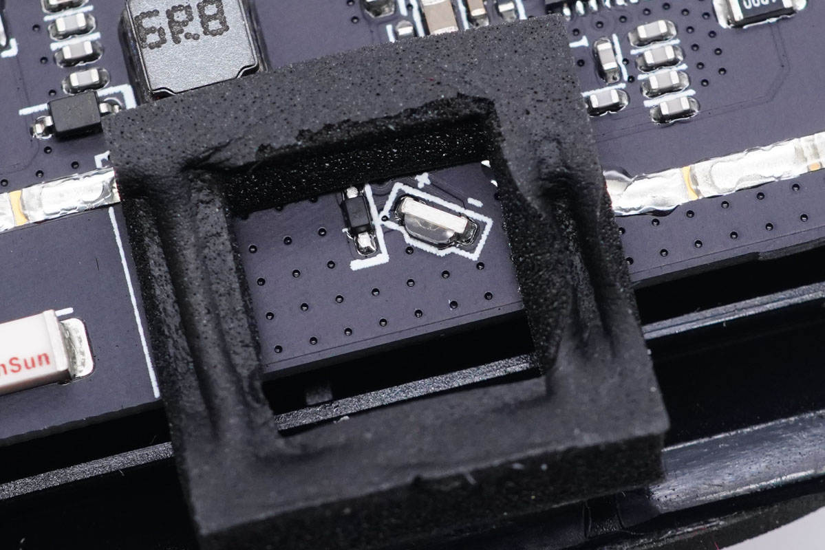

RainSun贴片陶瓷蓝牙天线,AN2051多层陶瓷天线,用于无线充电器连接手机,实现带外通信,大功率充电更稳定。

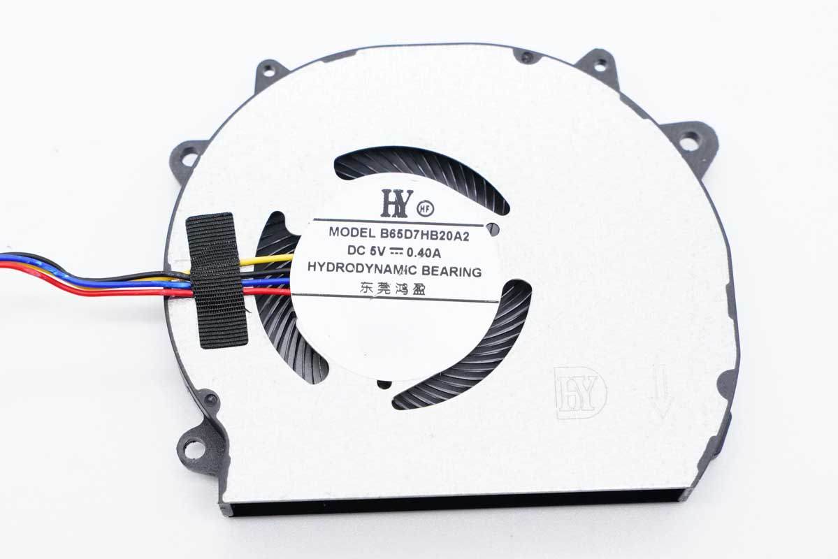

小风扇连接导线采用插拔式设计,组装方便。
风扇来自东莞鸿盈,额定输入5V0.4A,四线PWM调速风扇。

充电头网通过拆解了解到,无线充内部设有一个契合机身造型的立体塑料架,用于支撑固定PCB板和无线充电线圈,底部金属板、内部的小风扇以及PCB板均使用螺丝固定,拆卸比较方便,而且可以做到无损拆解。
PCB板上设有赛普拉斯CYPD3171端口控制器,用于控制适配器输出电压。另外设有两路电压转换电路,分别采用南芯SC8701和矽力杰SY8201进行升降压为线圈以及无线充电控制电路供电。此外采用伏达半导体NU1513+NU1028高集成无线充电方案,电路简洁功能完善,线圈配有热敏电阻进行温度监控,采用一颗专用芯片通过蓝牙进行无线充电的带外通信。充电器由立讯精密代工。
