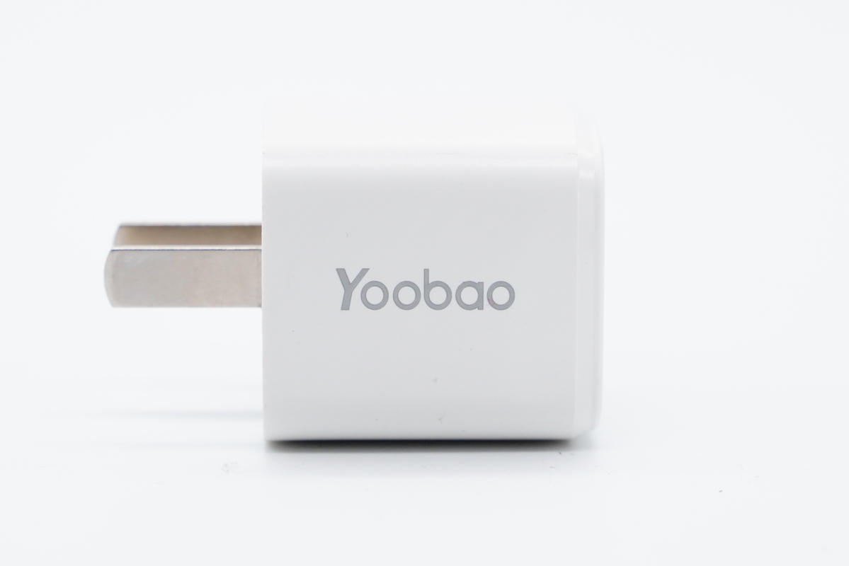

充电器采用小方块造型设计,机身表面哑光处理,侧身一面上印有YOOBAO品牌。

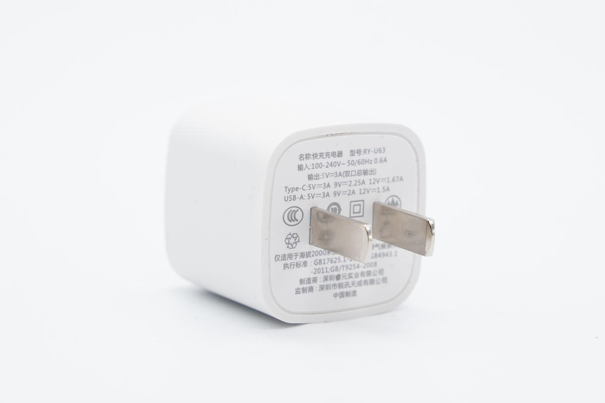

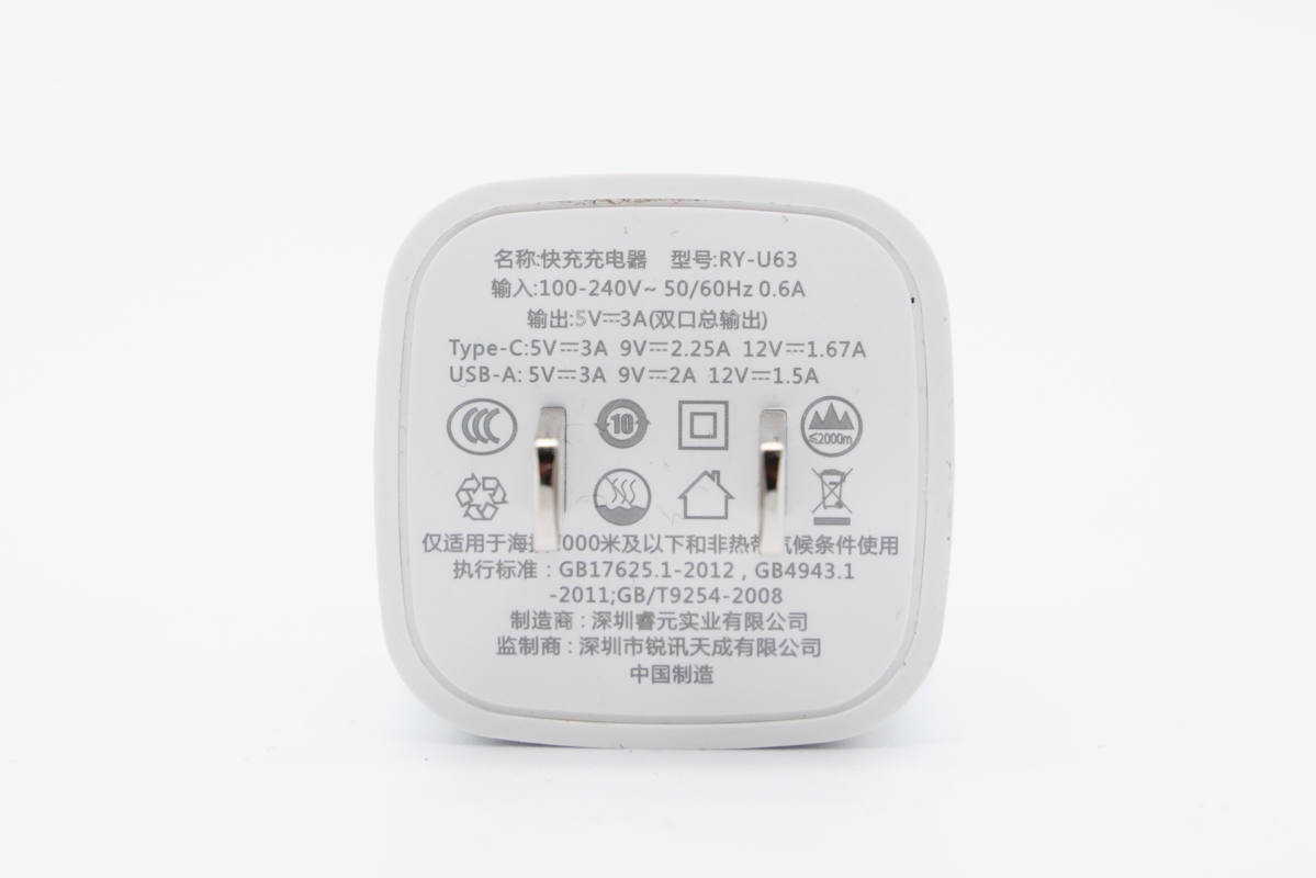

输入端外壳上印有充电器参数
型号:RY-U63
输入:100-240V~50/60HZ 0.6A
USB-C输出:5V3A、9V2.25A、12V1.67A
USB-A输出:5V3A、9V2A、12V1.5A
总输出:5V3A
制造商:深圳市睿元实业有限公司
监制商:深圳市锐讯天成有限公司
产品已经通过了CCC认证。
配备的是固定式国标插脚。

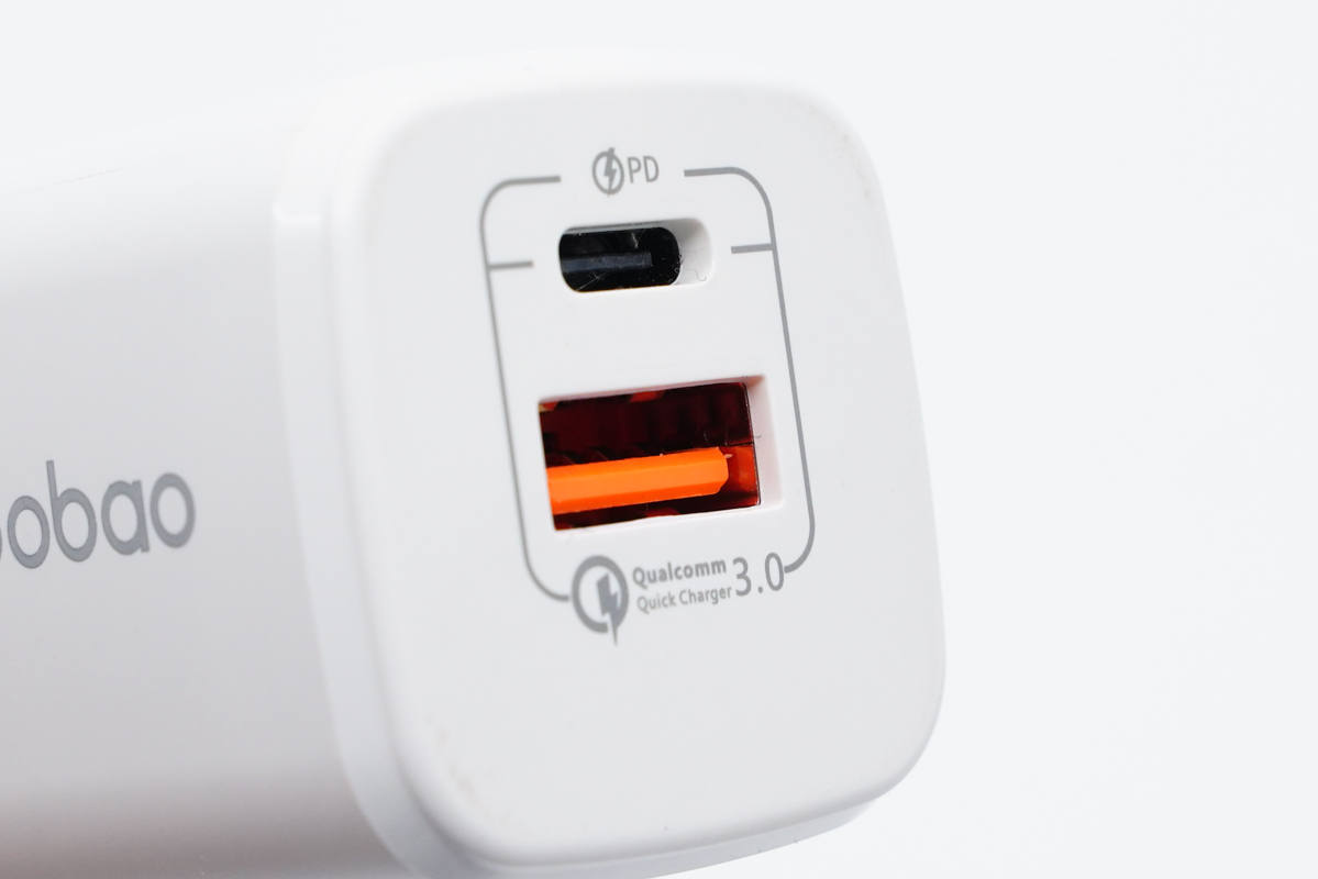

输出顶面边缘倒角设计,同时亮面处理。

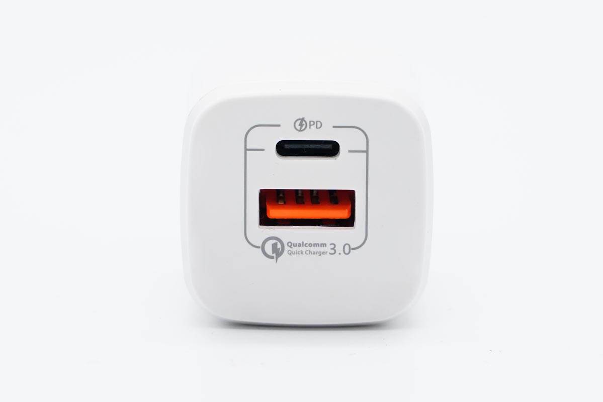

顶面配有1A1C接口,分别采用橘红色和黑色胶芯,接口旁印有QC和PD快充标识。

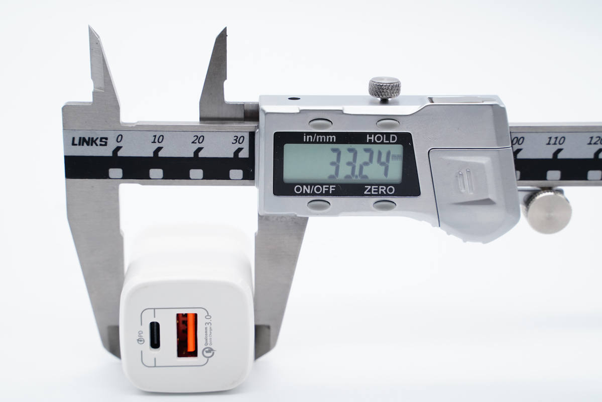

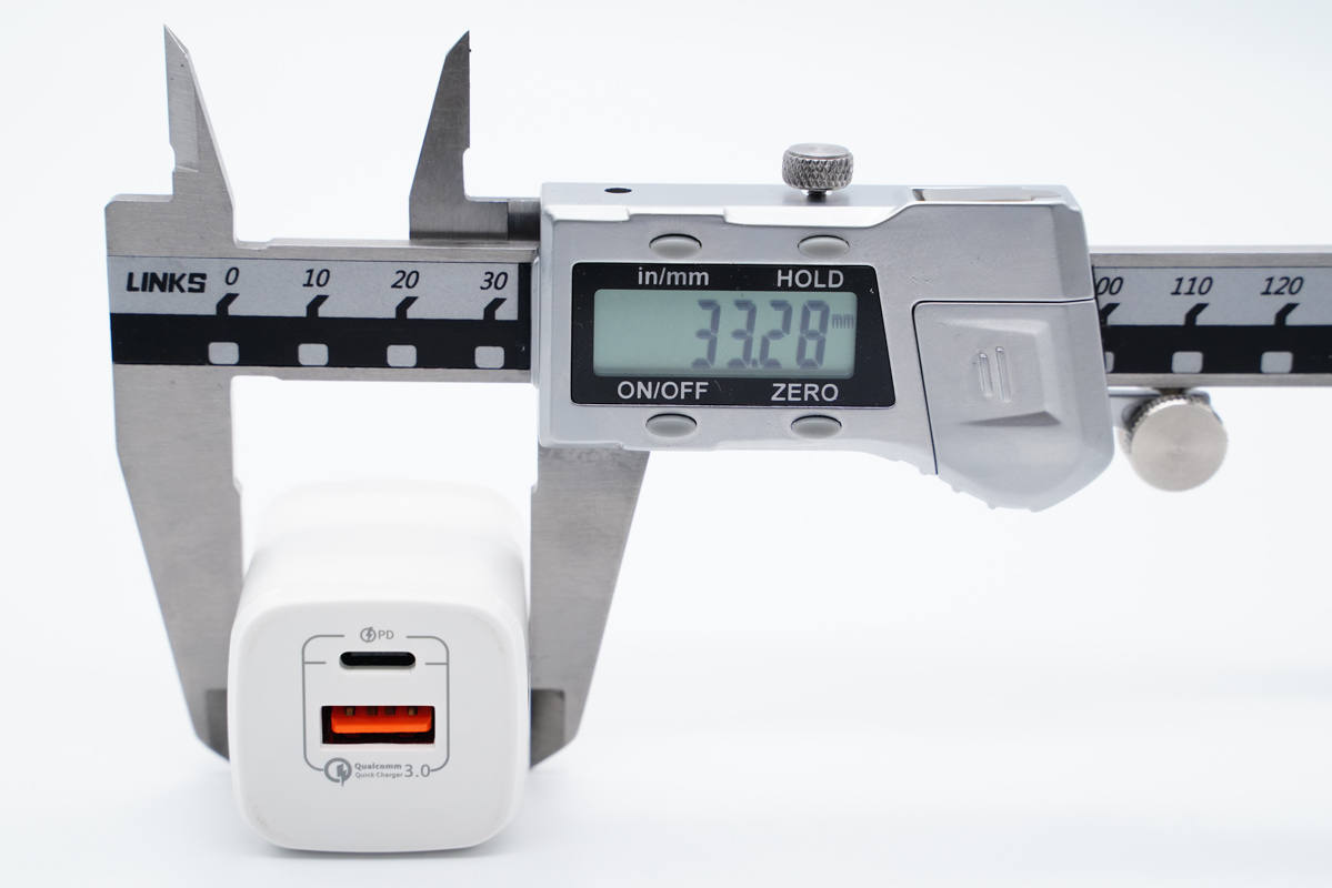

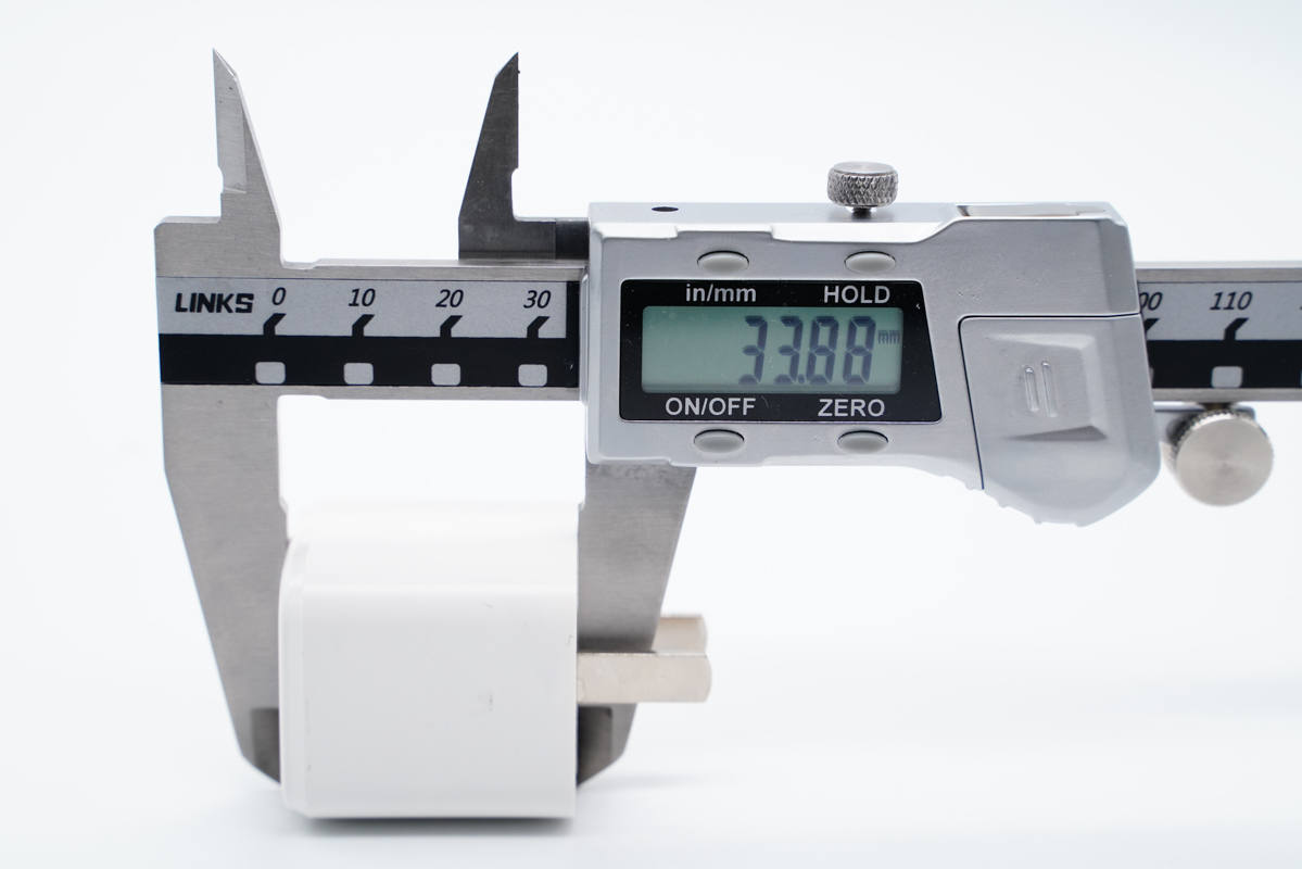

使用游标卡尺实测充电器机身高度为33.88mm。
宽度为33.28mm。
厚度为33.24mm。

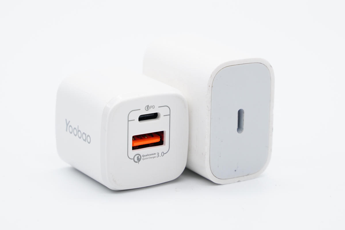

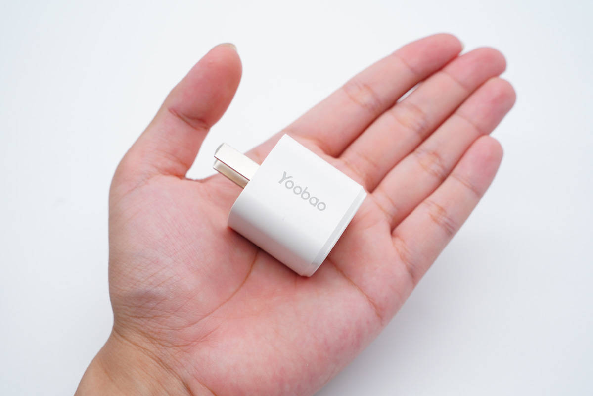

和苹果20W充电器直观对比,体积要小很多。
拿在手上的直观感受。

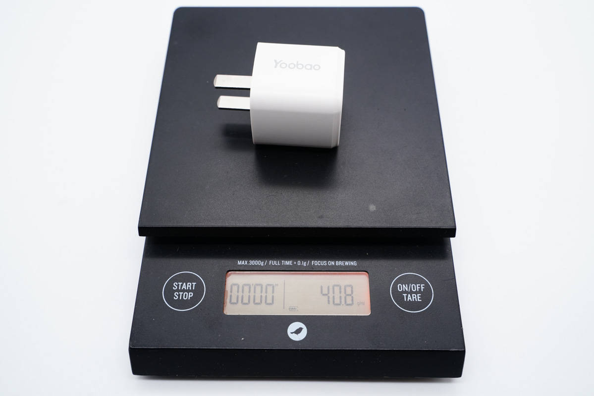

充电器净重约为41g。

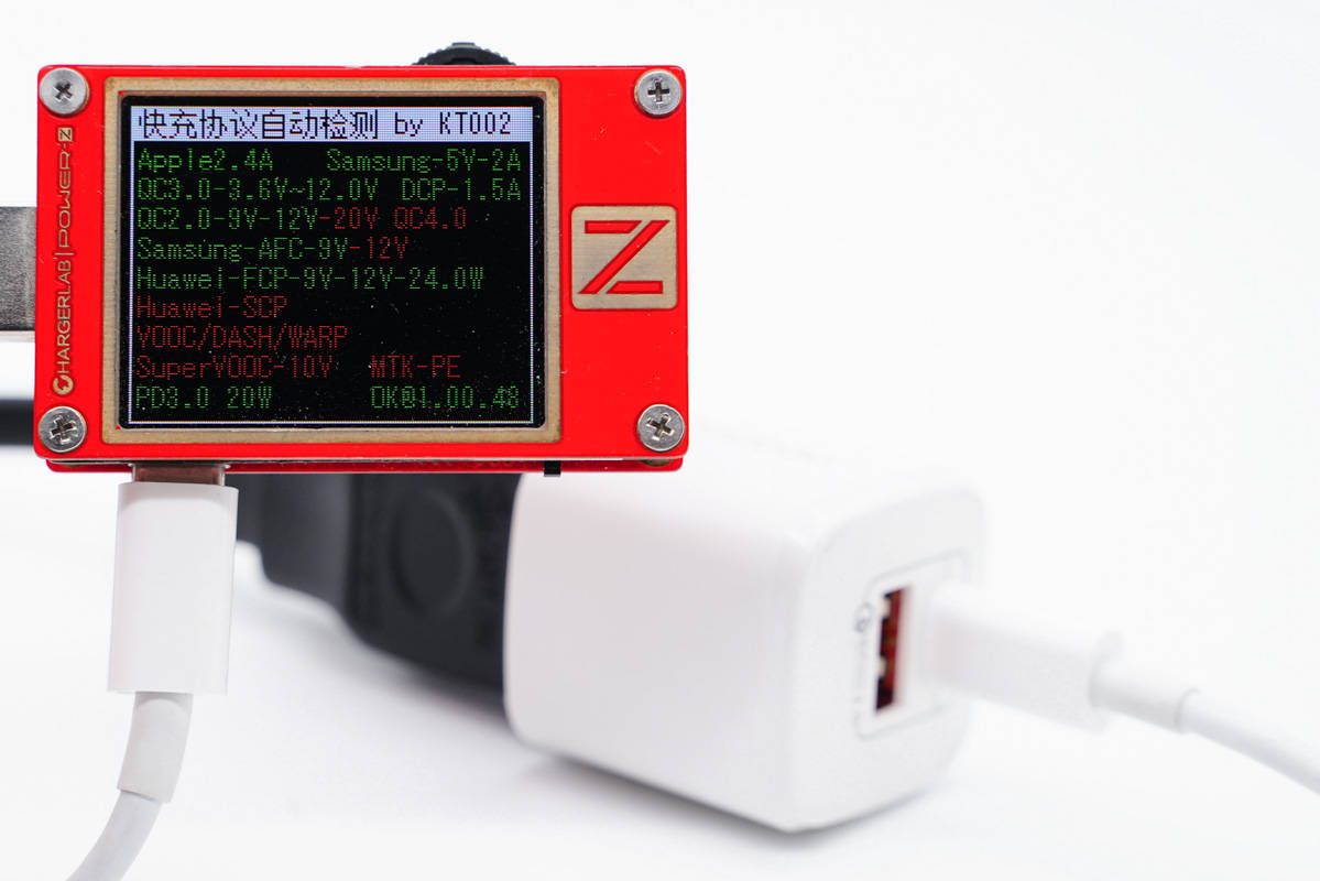

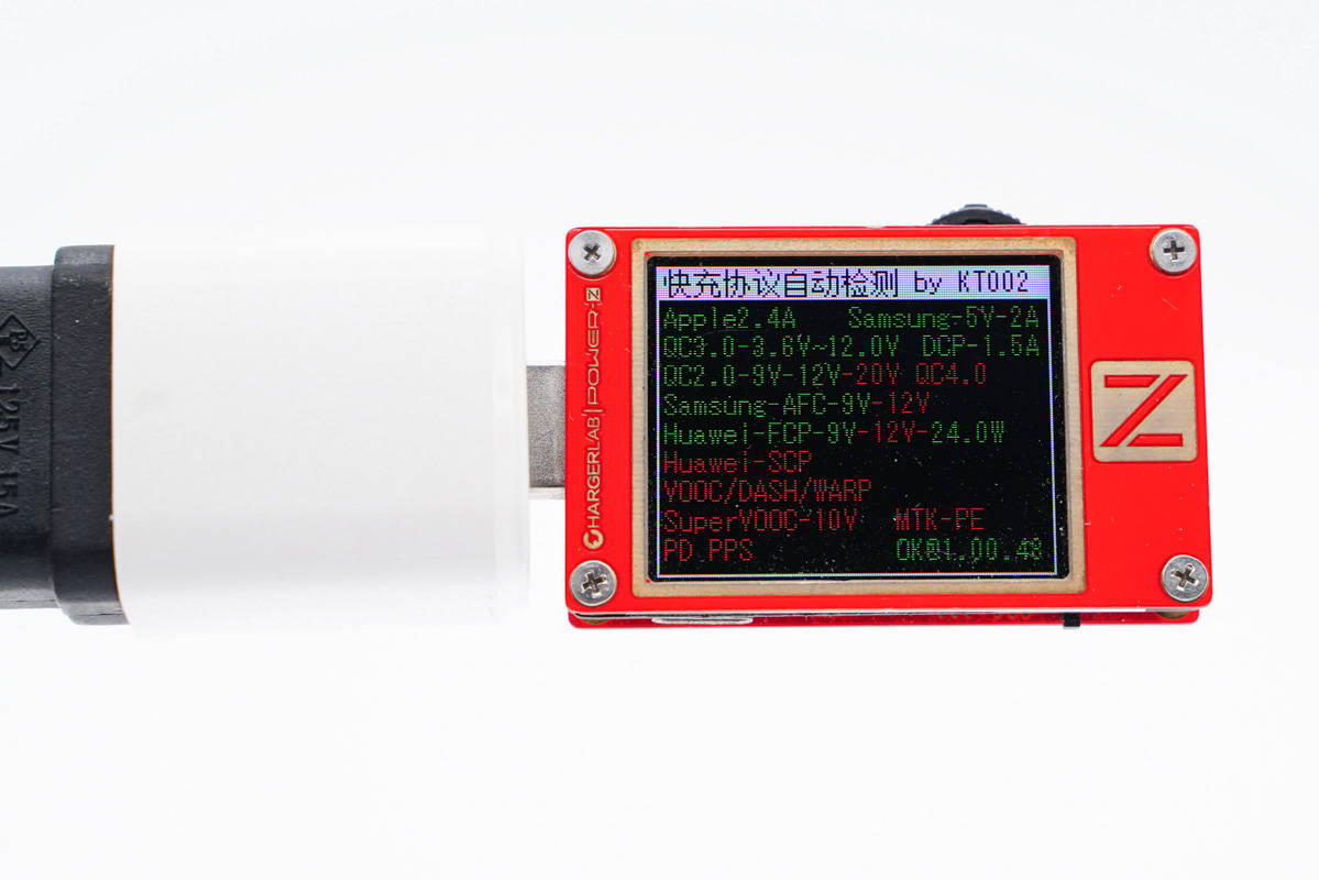

使用ChargerLAB POWER-Z KT002检测USB-A口输出协议,显示支持Apple 2.4A、Samsung 5V2A、DCP协议,以及QC2.0/3.0、AFC、FCP快充协议。

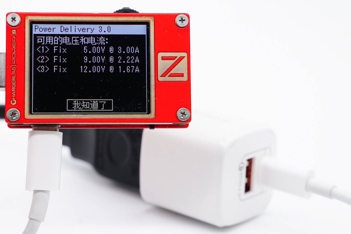

另外使用KT002测得USB-C口支持Apple 2.4A、Samsung 5V2A、DCP协议,以及QC2.0/3.0、AFC、FCP、PD3.0快充协议。
此外PDO报文显示C口还具备5V3A、9V2.22A、12V1.67A三组固定电压档位。

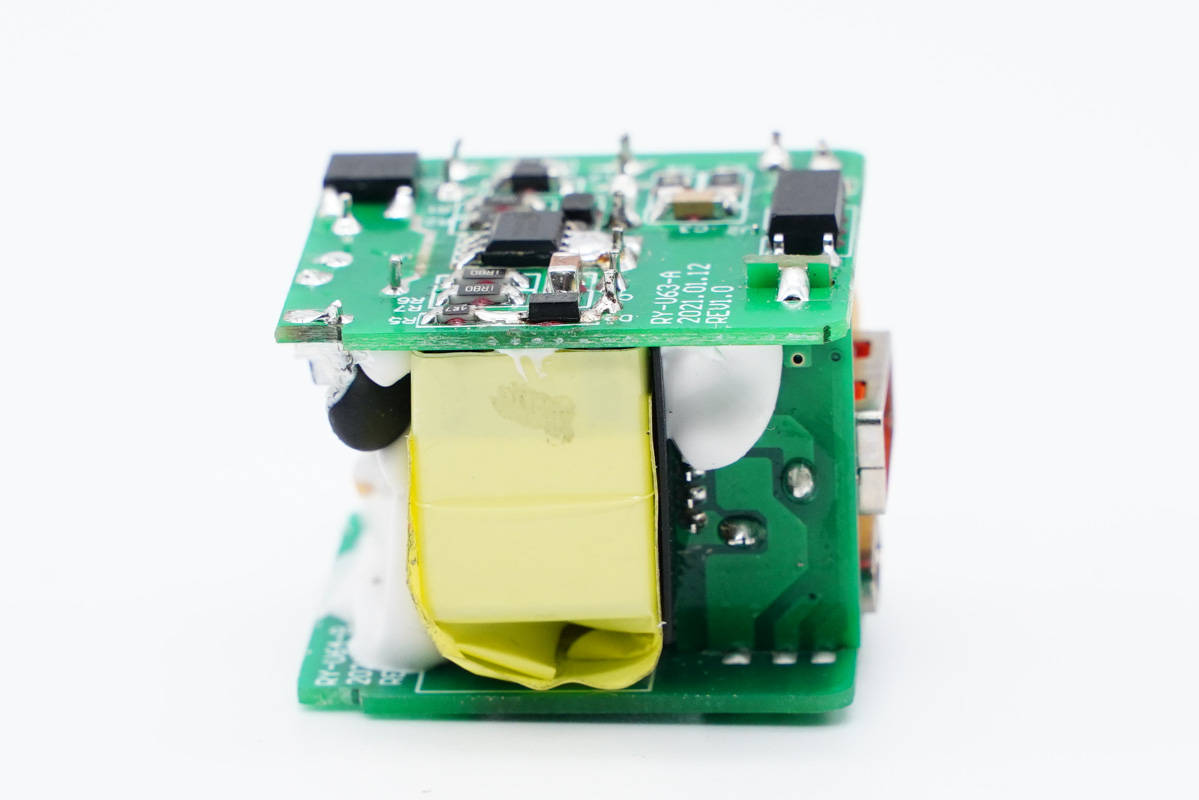

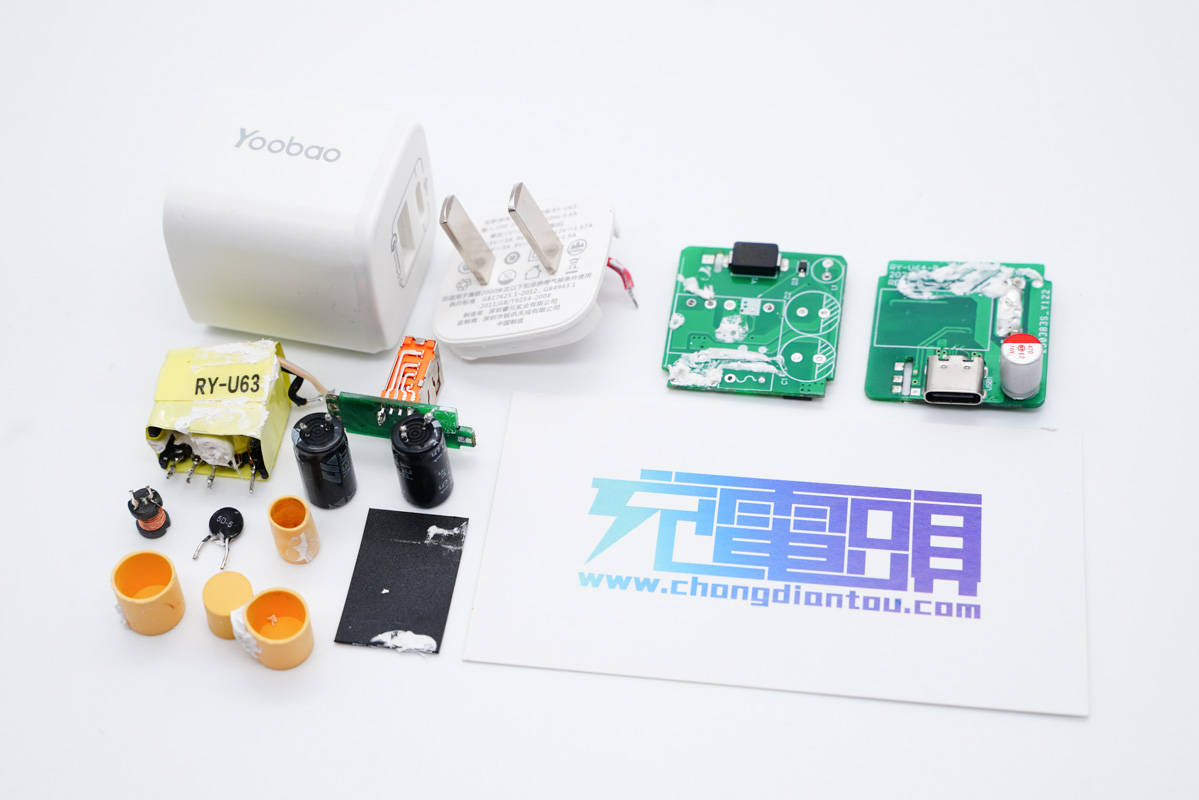

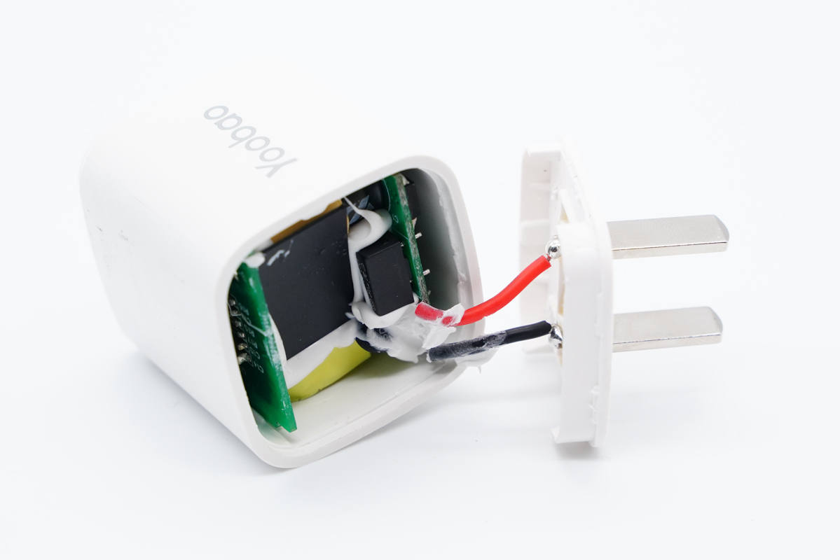

将输入端外壳拆开插脚和PCB板通过导线连接通电,输入端元器件打胶,此外还有绝缘隔离板。

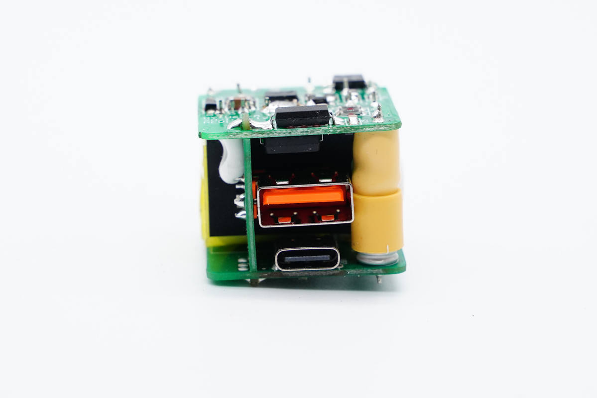

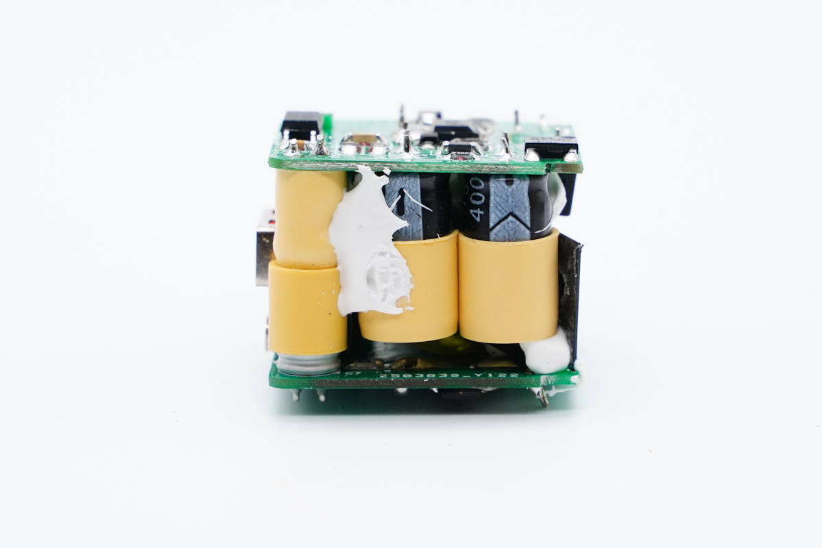

充电器采用工字结构设计,三块小板组合焊接在一起。

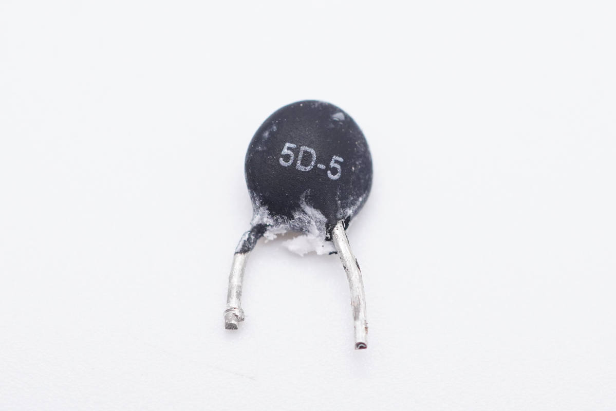

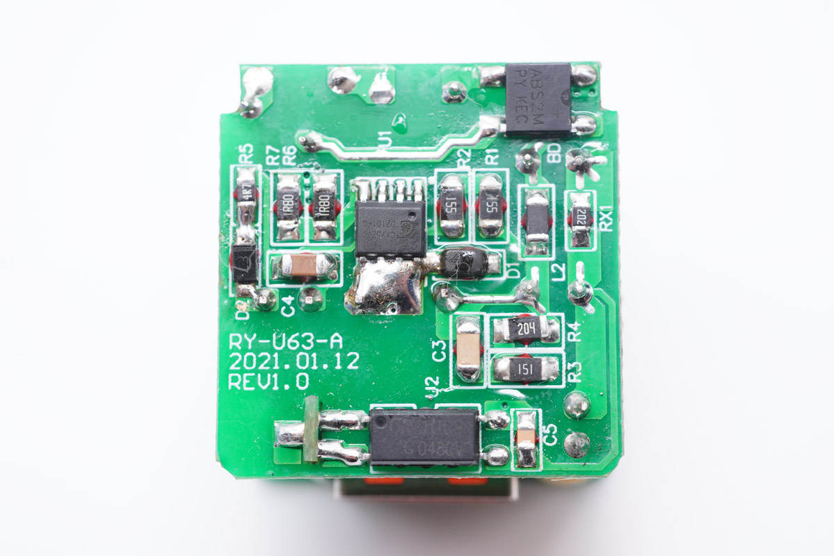

输入端小板前端设有保险丝和NTC涌浪抑制电阻。
NTC浪涌抑制电阻特写,用于抑制上电浪涌电流。

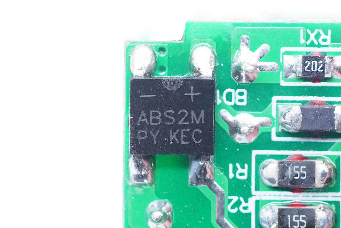

板子背面设有整流桥、主控芯片和光耦。
ABS2M整流桥特写。

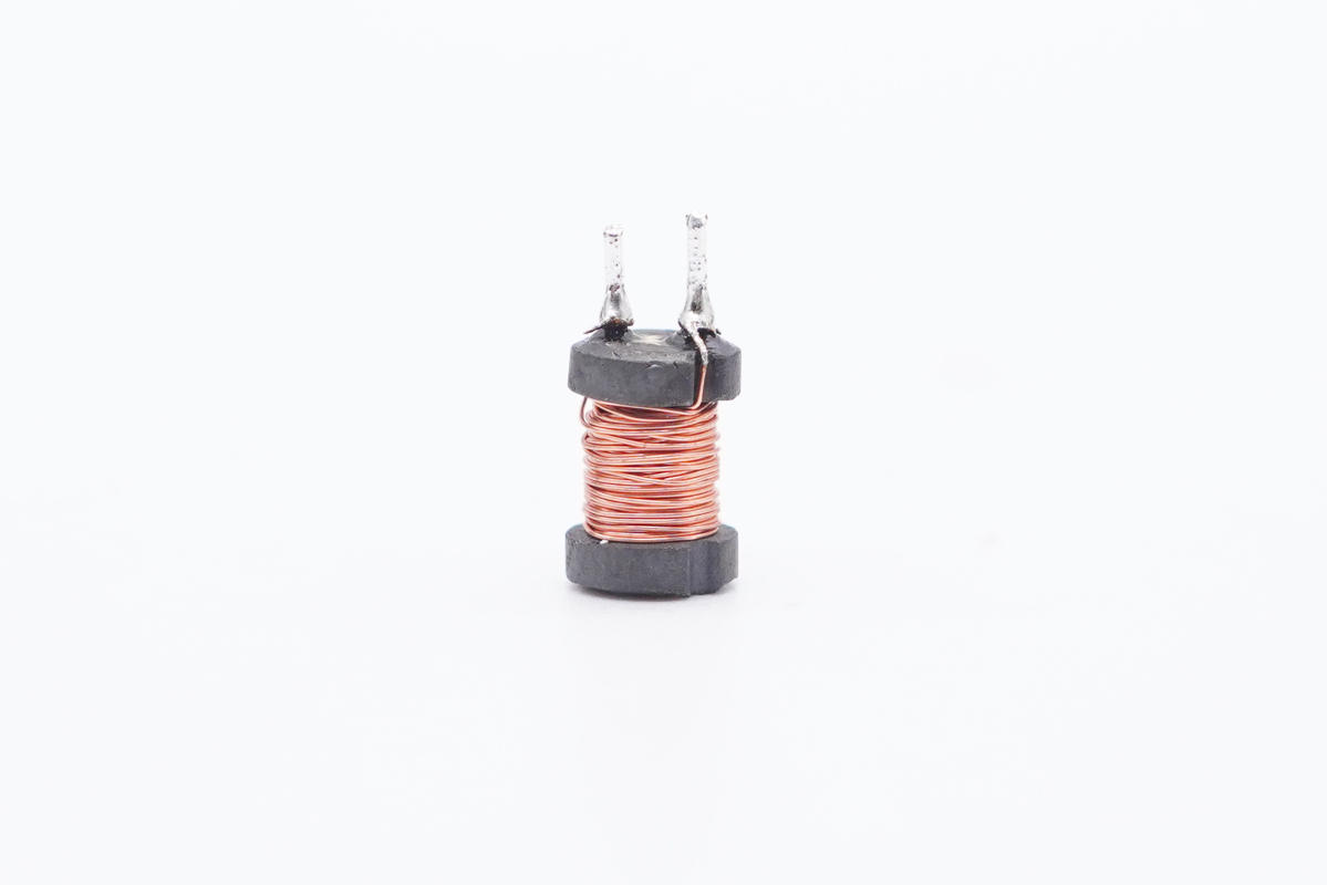

另一侧可以看到输入输出滤波电容以及工字电感均套有绝缘管。

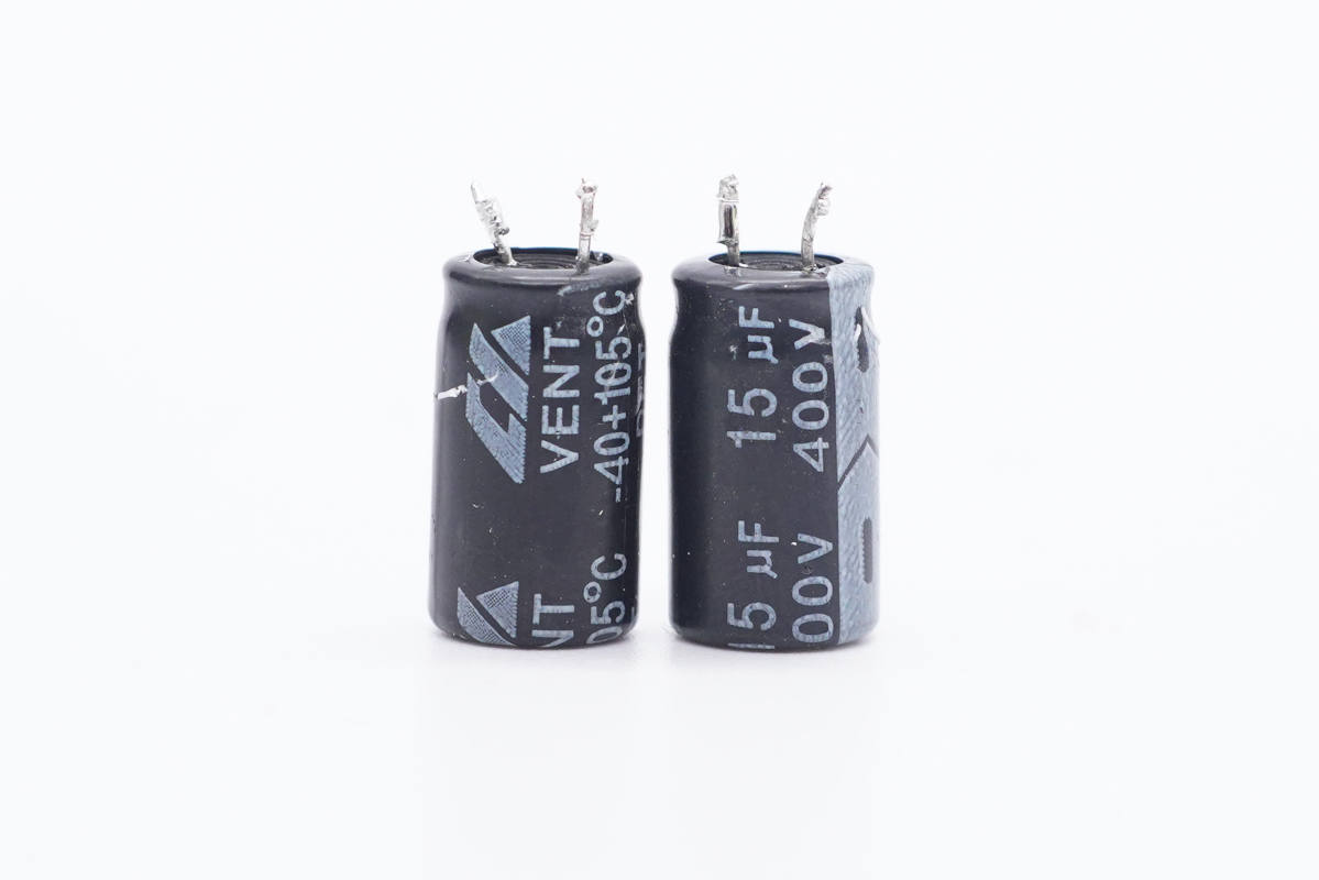

两颗高压滤波电解电容规格均为400V 15μF。
工字电感特写。
另一侧有变压器。

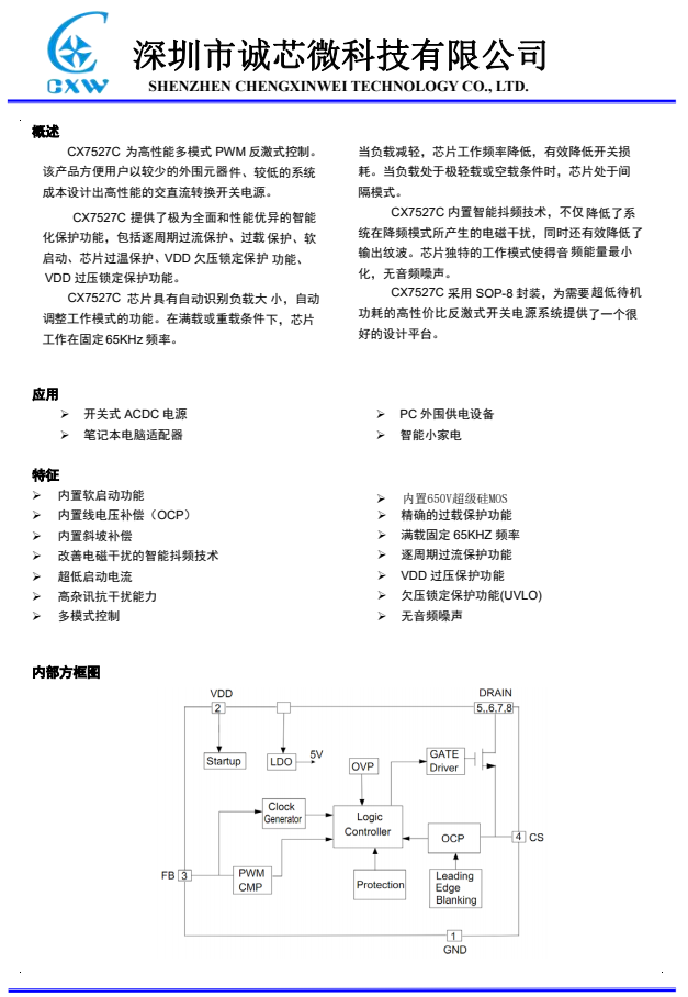

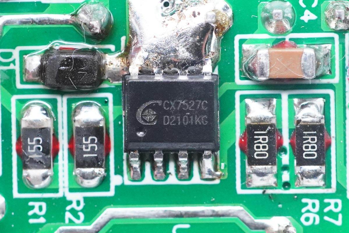

诚芯微科技CX7527C是一颗高性能多模式PWM反激式控制器。该产品方便用户以较少的外围元器、较低的系统成本设计出高性能的交直流转换开关电源。其提供了极为全面和性能优异的智能化保护功能,包括逐周期过流保护、过载保护、软启动、芯片过温保护、VDD欠压/过压锁定保护功能。
芯片具有自动识别负载大小,自动调整工作模式的功能。在满载或重载条件下,芯片工作在固定65KHz频率。当负载减轻,芯片工作频率降低,有效降低开关损耗。当负载处于极轻载或空载条件时,芯片处于间隔模式。
诚芯微CX7527C内置智能抖频技术,降低系统在降频模式所产生的电磁干扰和输出纹波。独特的工作模式使得音频能量最小化,无音频噪声。采用SOP-8封装,为需要超低待机功耗的高性价比反激式开关电源系统提供了一个很好的设计平台。

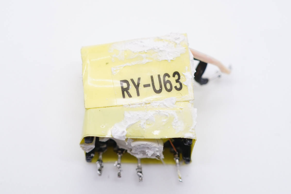

变压器特写。

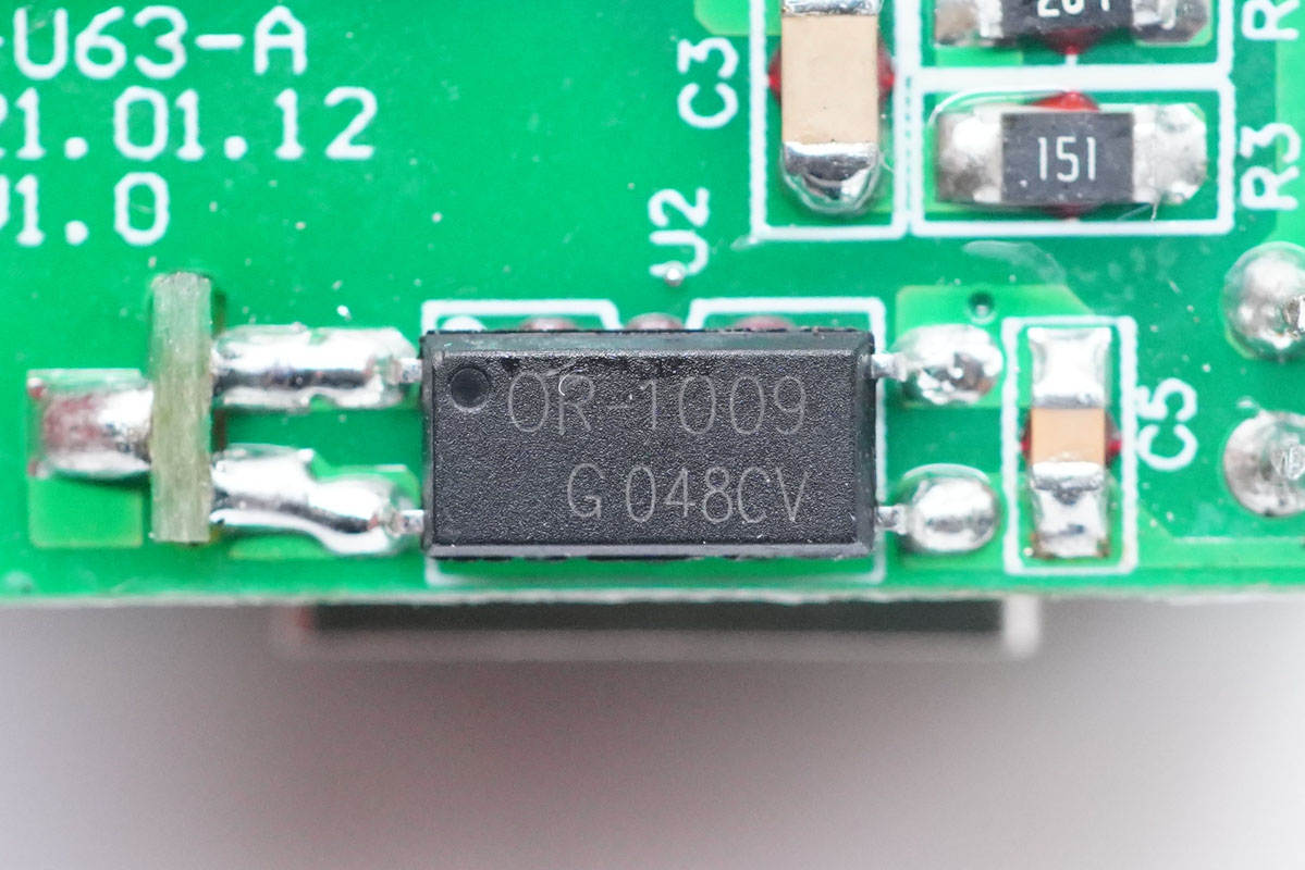

OR-1009光耦,用于初级次级通信,反馈输出电压。

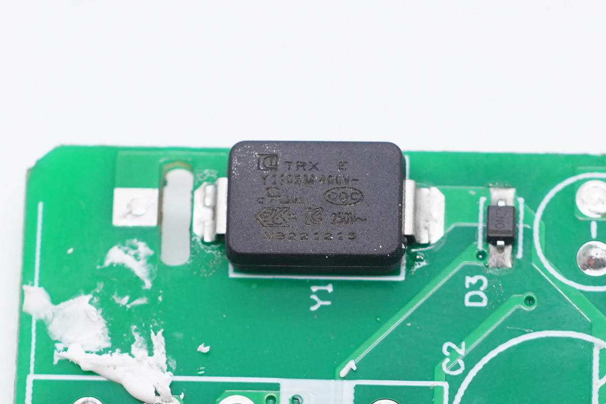

充电头网了解到,特锐祥贴片Y电容除了被麦多多100W氮化镓、OPPO 65W超级闪充氮化镓充电器、联想90W氮化镓快充、努比亚65W氮化镓充电器、倍思120W氮化镓+碳化硅PD快充充电器等数十款大功率充电器使用外,还应用于海陆通、第一卫、贝尔金等品牌20W迷你快充上,性能获得客户一致认可。

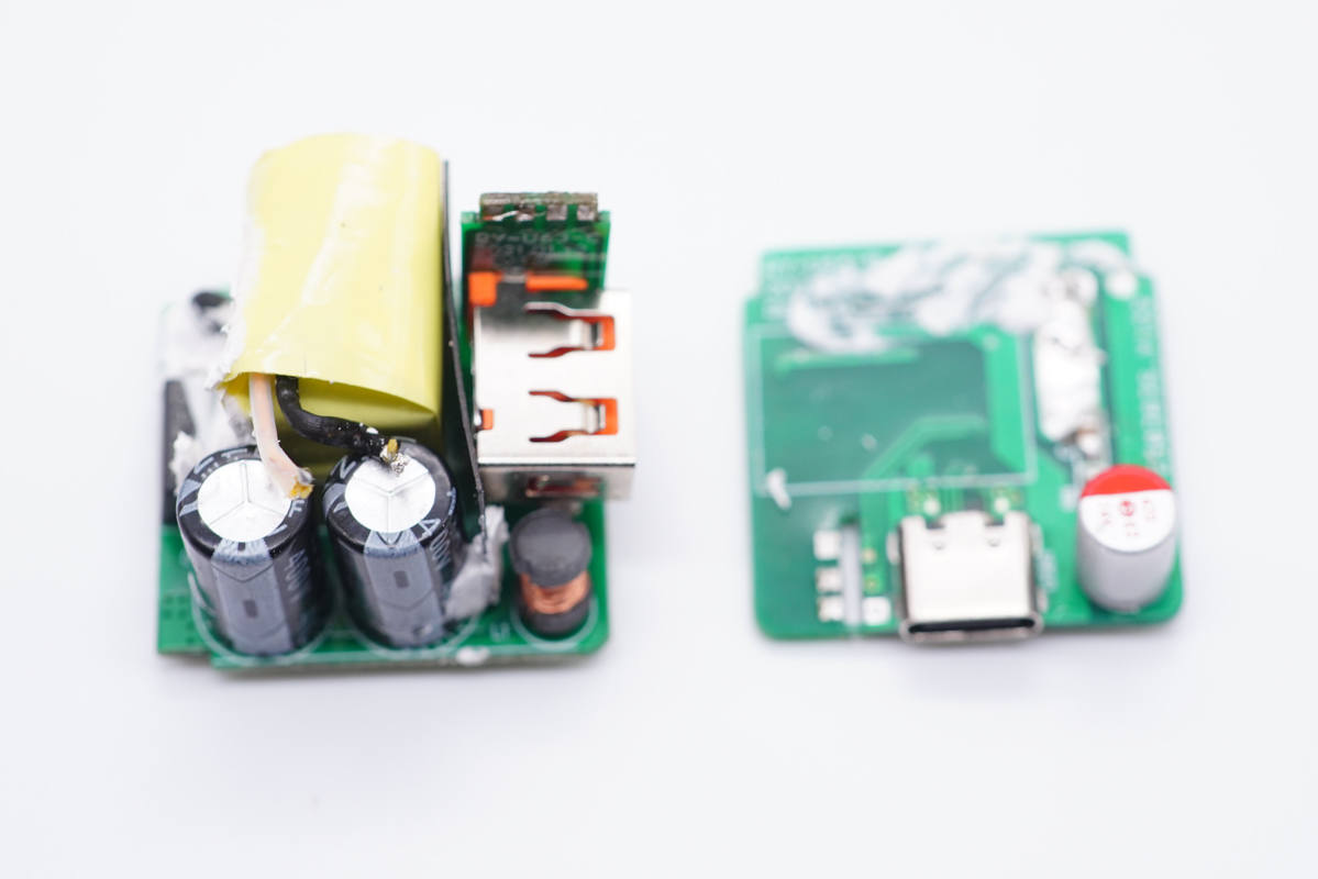

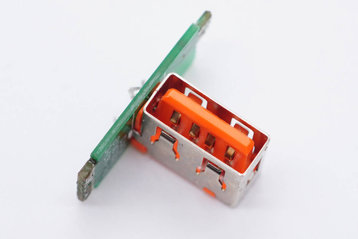

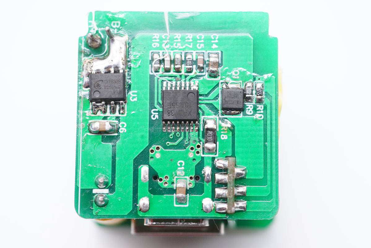

将模块拆分开,连接小板上焊接USB-A母座,并且和变压器之间设有隔离板进行隔离。

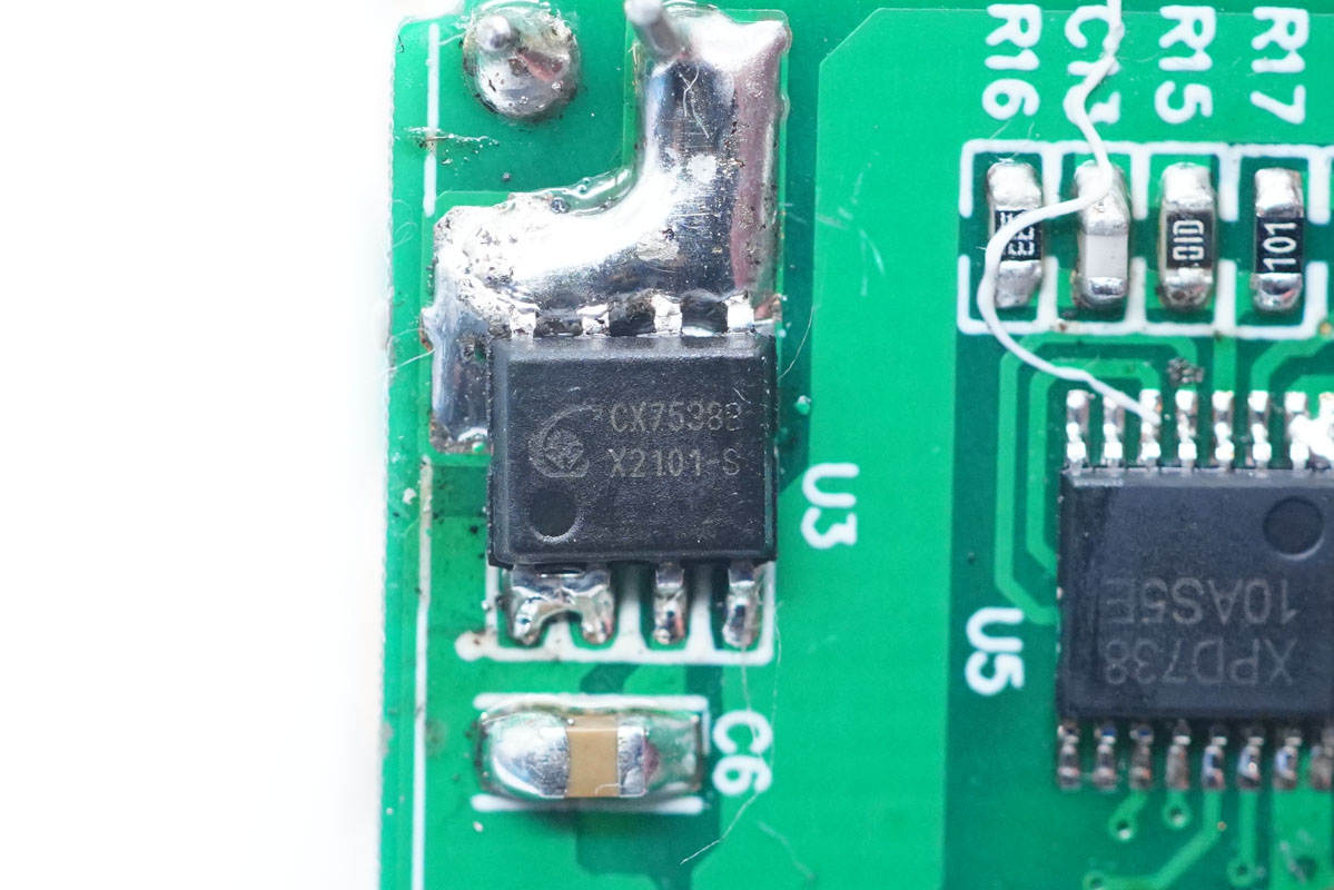

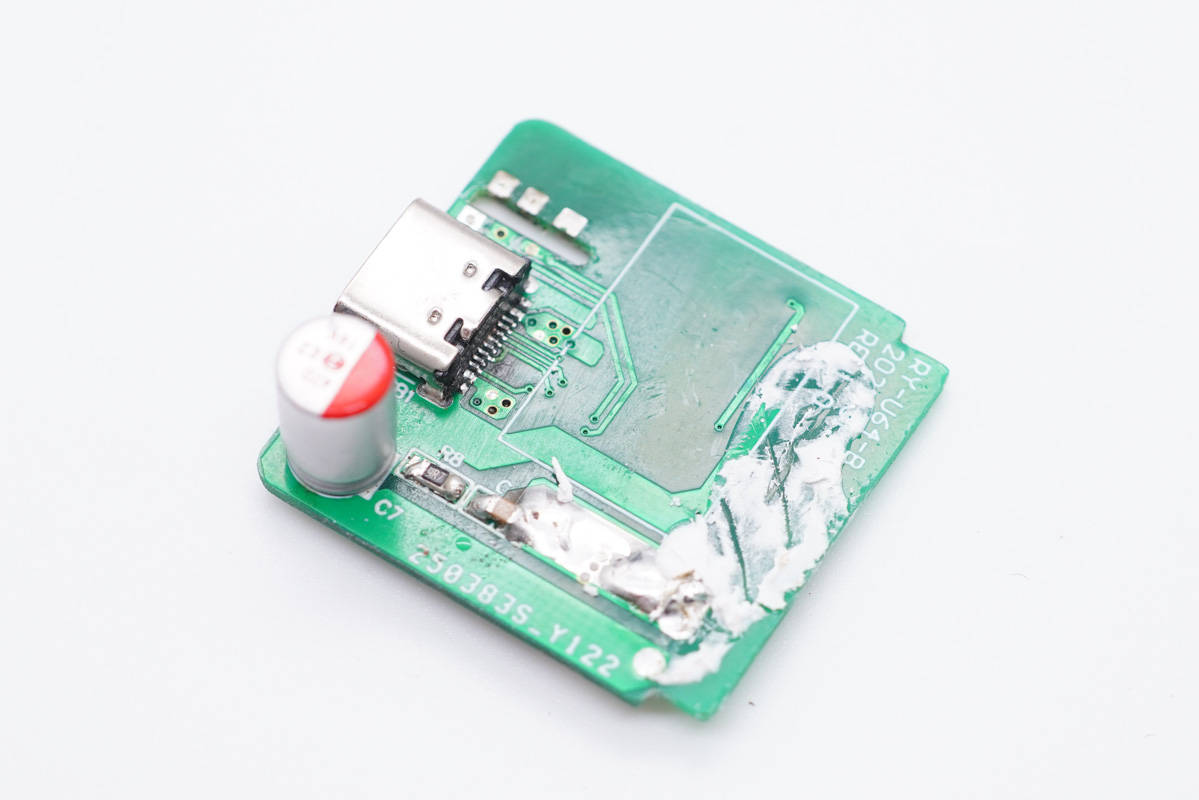

输出端小板背面设有同步整流芯片、协议IC和输出VBUS开关管。

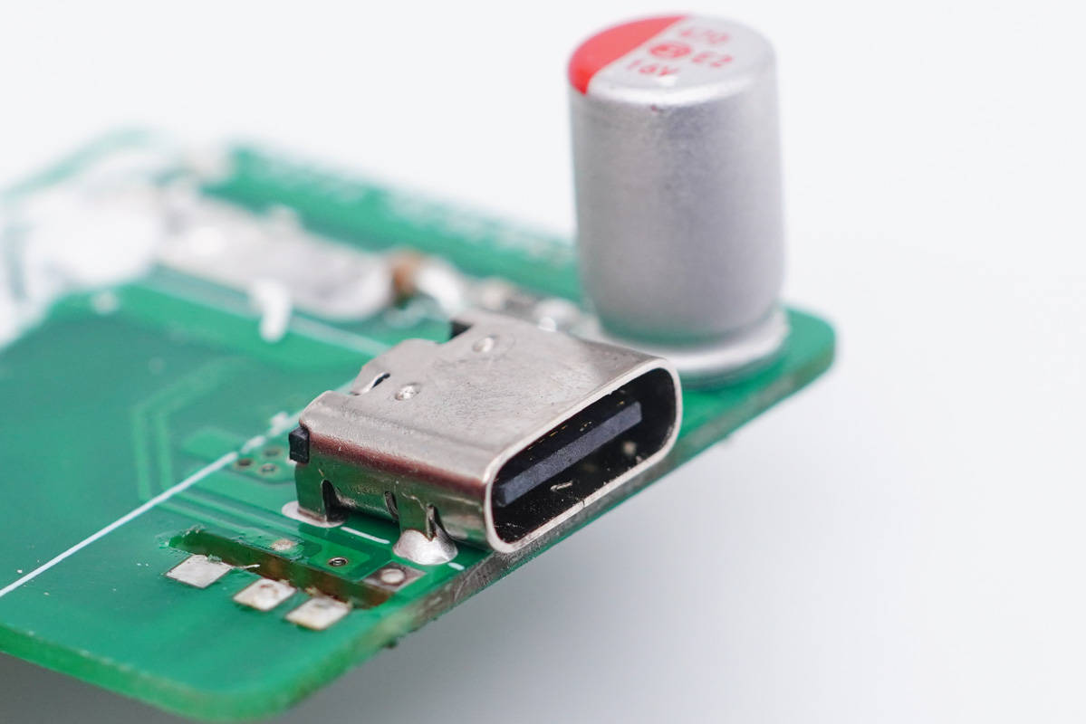

正面设有USB-C母座和固态电容。

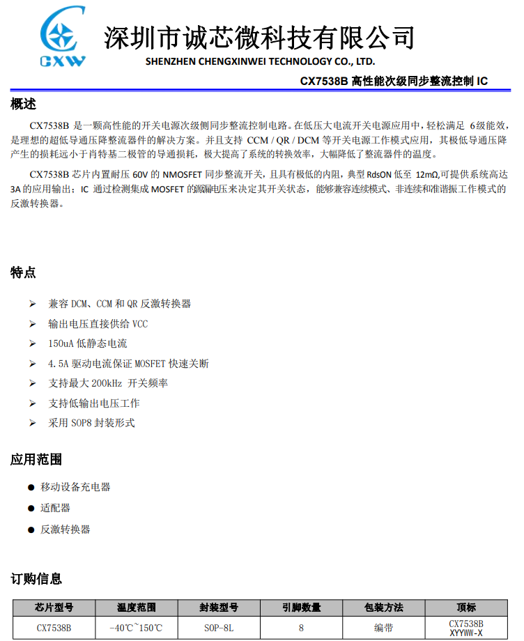

次级同步整流芯片同样来自诚芯微,型号CX7538B。这是一颗高性能的开关电源次级侧同步整流器芯片,在开关电源中轻松满足6级能效,是肖特基的理想替换方案。CX7538B支持最高150KHz开关频率,内置11mΩ低导阻NMOS管,发热远低于肖特基二极管,大幅度降低温度,提高转换效率。
诚芯微CX7538B 支持开关电源的CCM/QR/DCM模式,非常适合3.3~12V快充同步整流使用,内置耐压60V,11mΩ的同步整流管,可提供3A输出。比肖特基效率最高提升6%,工作电压范围宽,外围元件非常简单,在宽电压应用时,外围只需一颗电容。

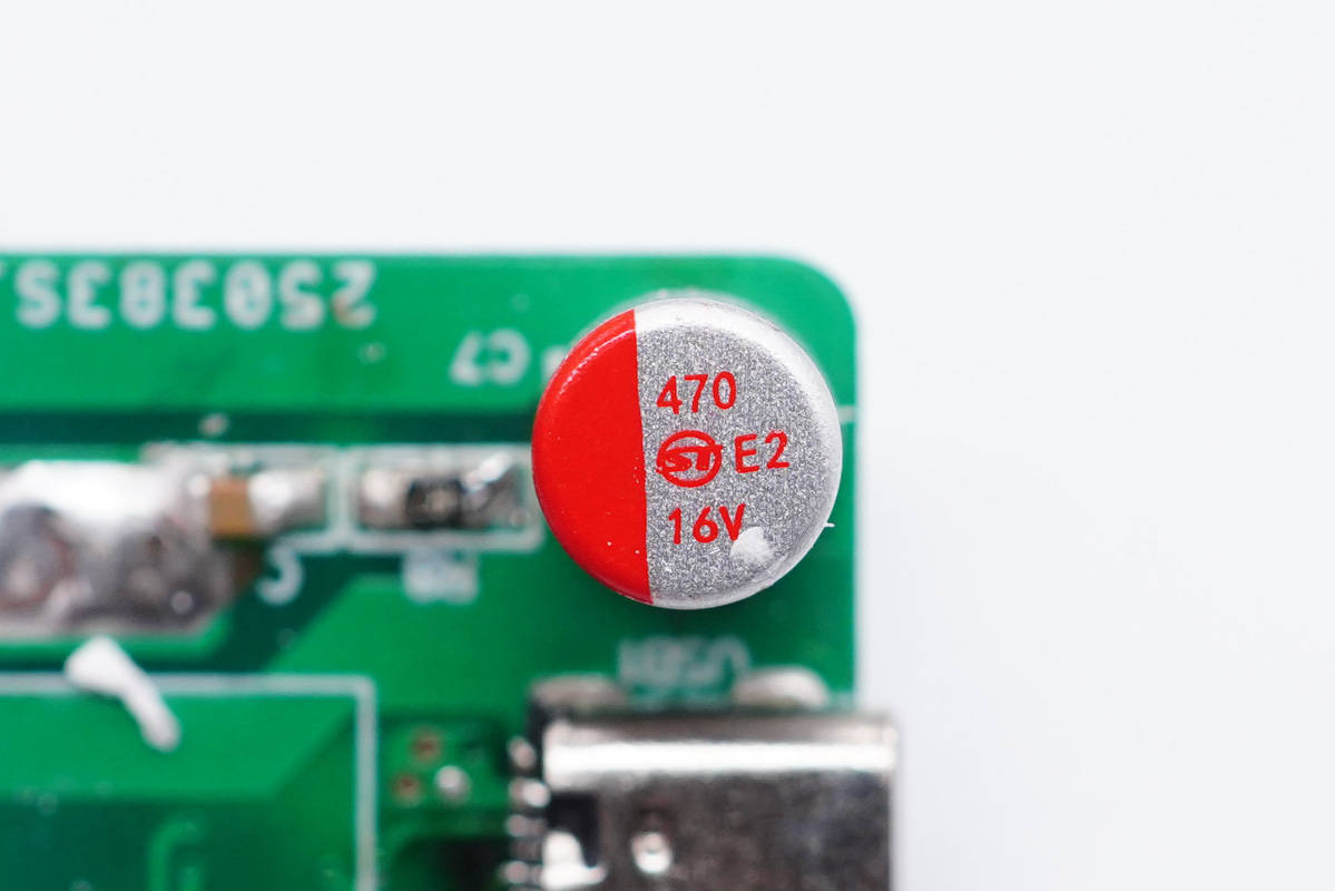

输出滤波固态电容特写,规格为16V 470μF。

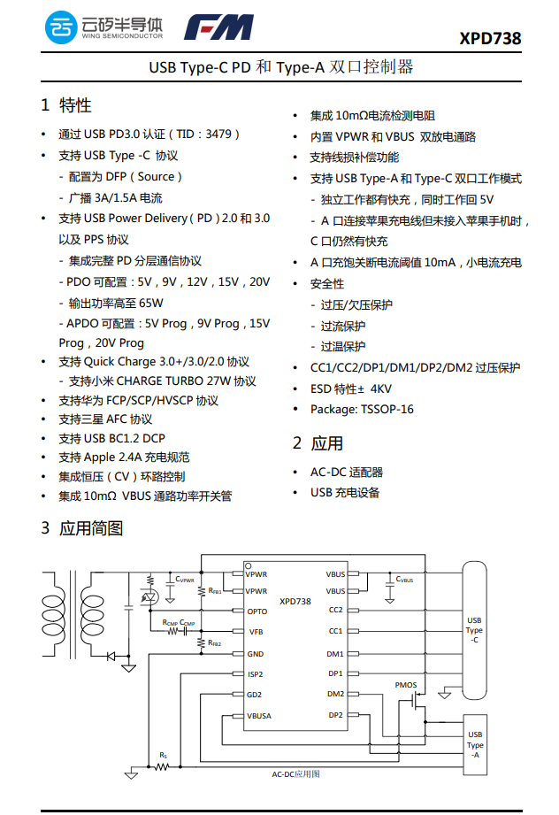

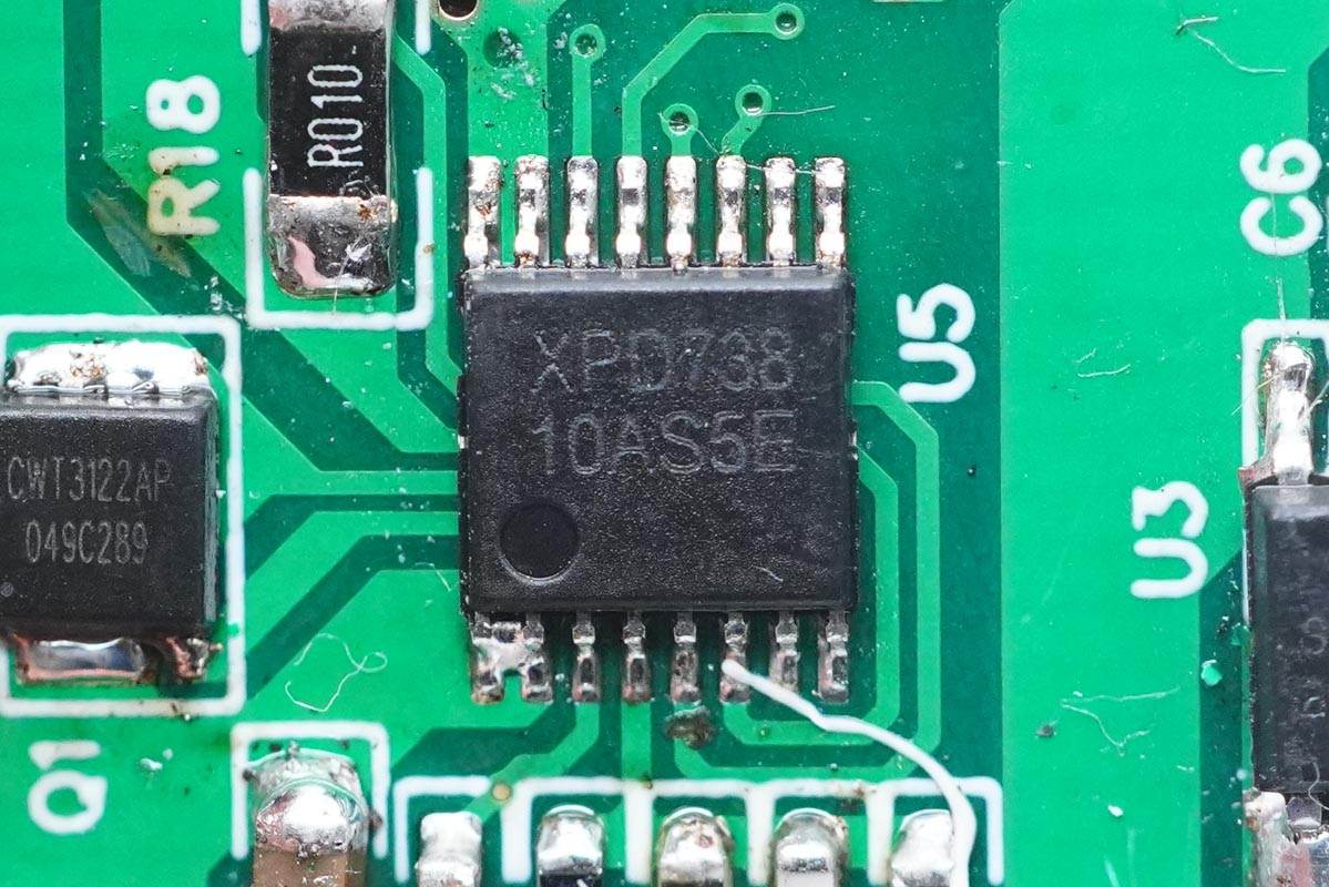

协议芯片采用云矽半导体XPD738,用于1A1C双口控制。XPD738通过了USB PD3.0认证(TID:3479),支持PD2.0/3.0、PPS、QC2.0/3.0、FCP、SCP、HVSCP、AFC等快充协议,很适合应用在1A1C双端口充电设备上,支持任意单口快充双口输出5V,在A口连接苹果充电线但未接入苹果手机时,C口仍然有快充。
云矽半导体XPD738资料信息。充电头网拆解了解到,云矽半导体XPD系列快充协议芯片已被联想20W 1A1C快充插座、傲基20W PD快充充电器、倍思20W迷你PD快充、海陆通20W PD快充、傲基1A1C 32W快充、奥睿科20W USB PD快充、乐奇领先20W PD快充等多个品牌的数十款产品采用,抓住20W PD快充风口,富满集团云矽半导体单月PD协议芯片销量突破千万颗。

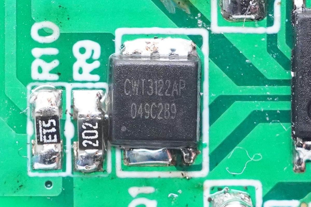

输出VBUS开关管特写,丝印CWT3122AP。
USB-C母座特写,过孔焊接。
USB-A母座特写。
