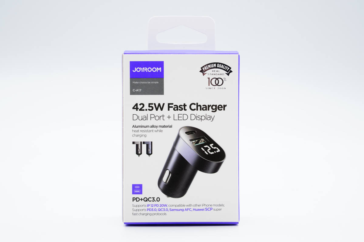

包装盒延续紫白配色,正面印有JOYROOM品牌、车充名称、外观图以及卖点等信息。
背面设计和正面基本相同,不过中心设有橱窗,可看见车充实体。

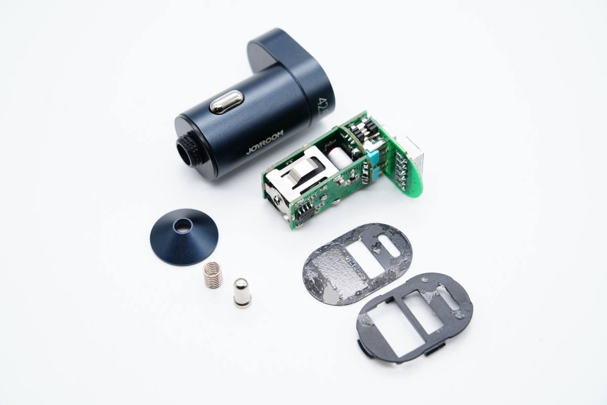

将车充正极金属壳以及顶部塑料板拆下取出PCB板。
车充内设4块PCB小板,其中两侧长条小板采用负极金属片和圆形小板连接,LED显示屏所在小板使用排针焊接在圆形小板上。

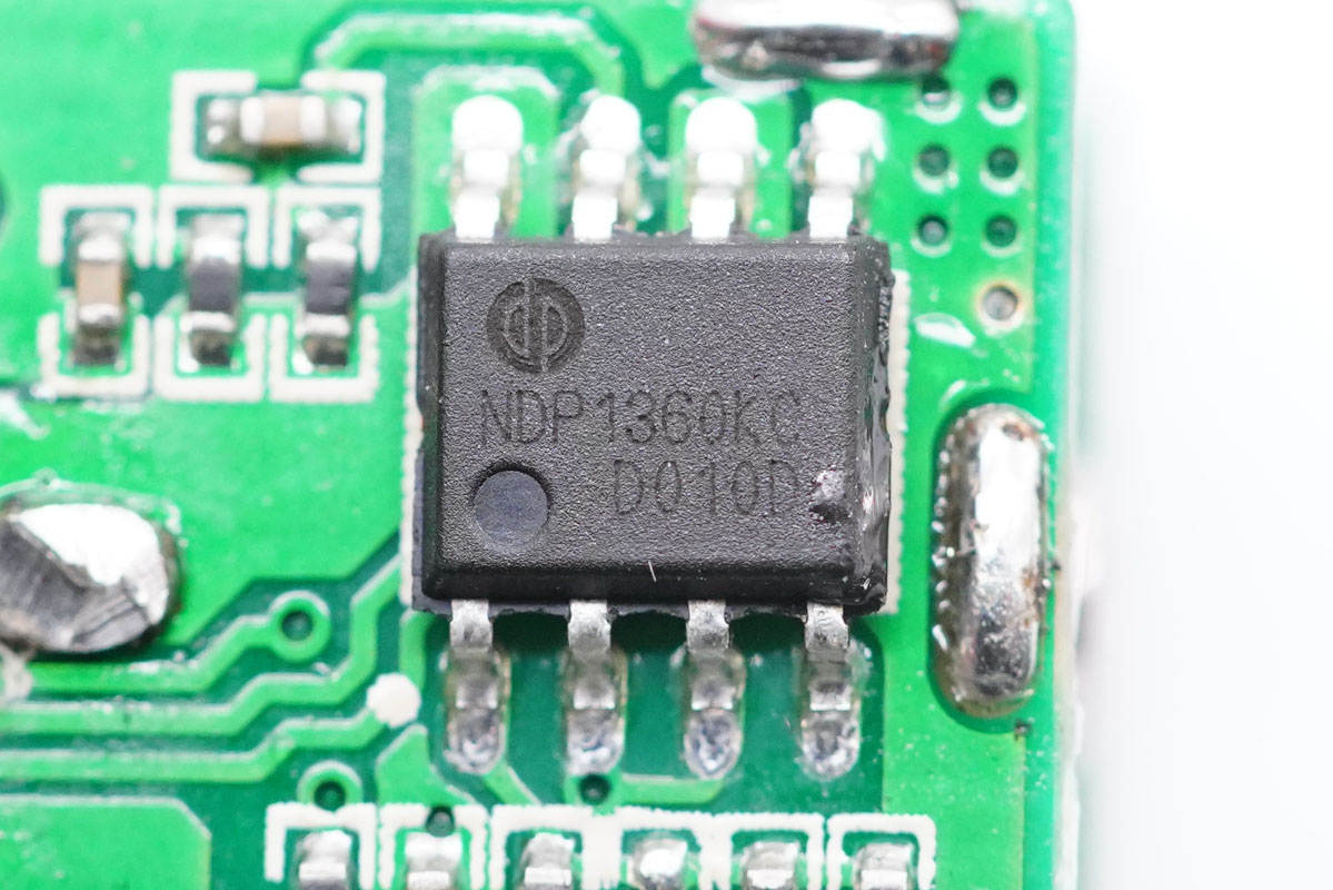

小板背面是A口电路降压芯片和输出电流取样电阻。
芯潭微NDP1360KC,双路车充同步降压转换器,内置双N开关管,最大输出电流4.8A,工作频率130-300KHz可设置。最高工作电压30V,输入耐压38V。
