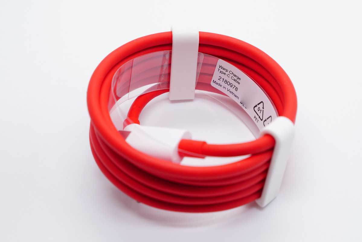

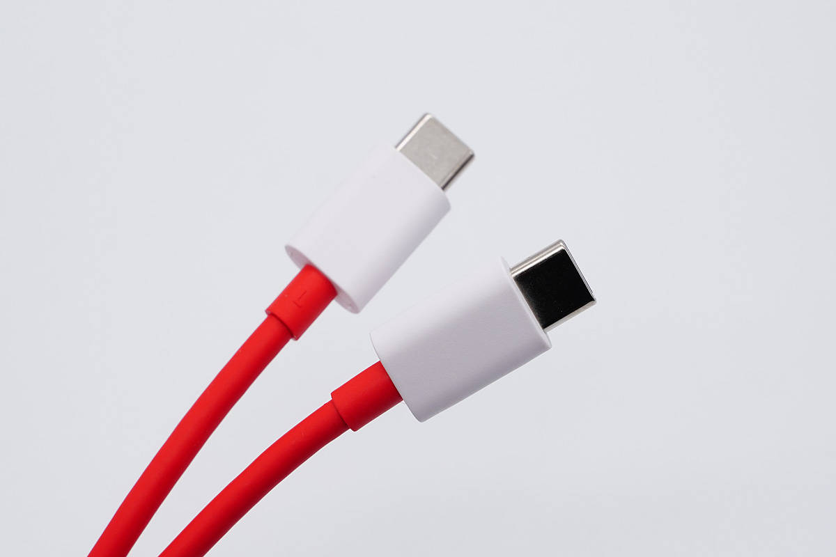

线缆使用理线器固定整理,线身外皮为红色,具有类肤手感。
线头塑料壳被白色,和包装盒配色相衬。

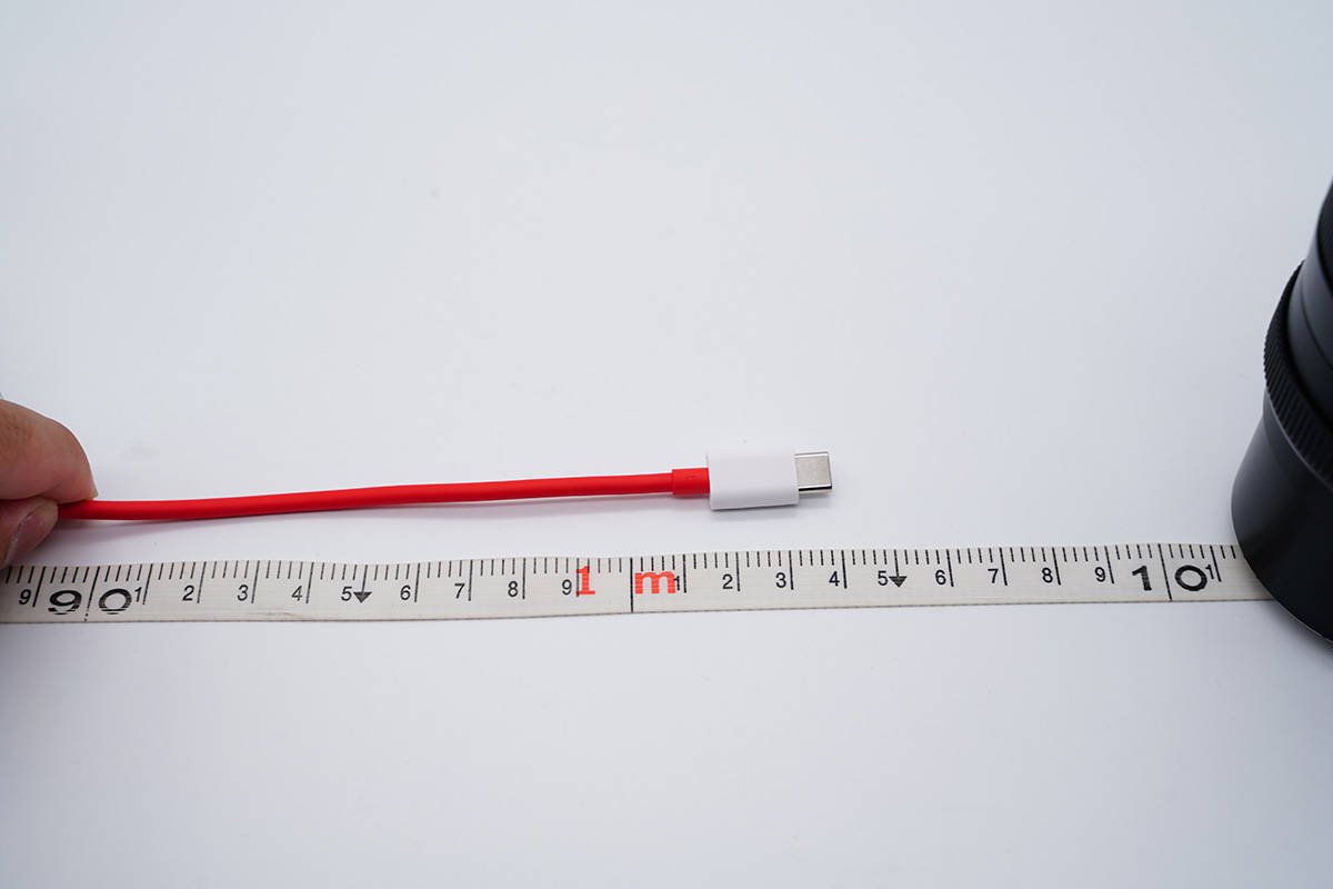

整根线缆长约104cm。

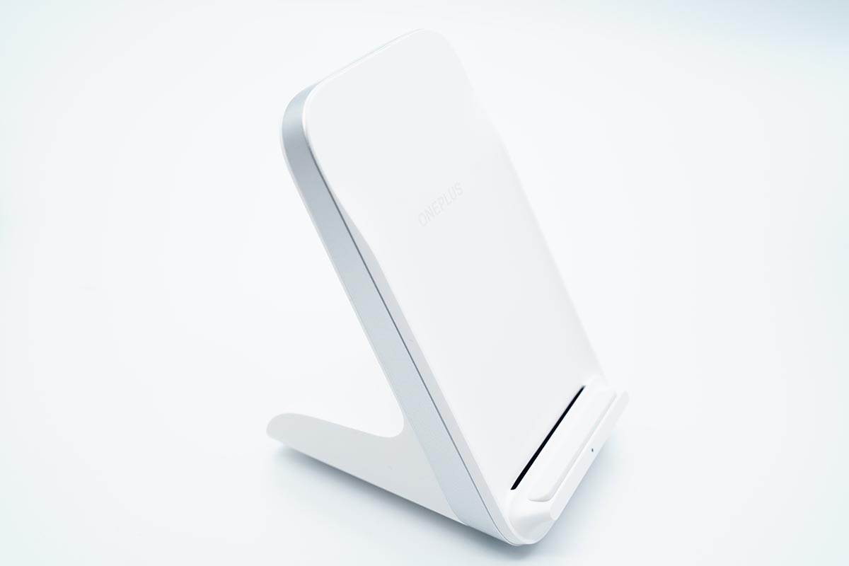

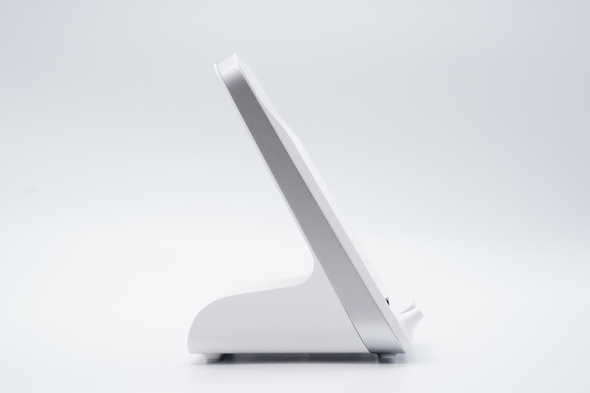

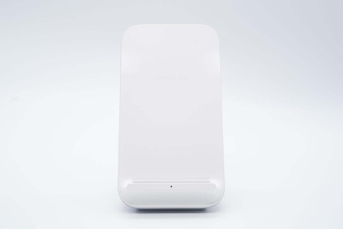

一加这款50W Warp闪充无线充电器延续上一代无线充造型ID设计,立式机身自带一定倾斜度,无线充电过程更稳定,并且方便观察手机消息。
机身支撑板正面哑光处理,且具有类肤手感。

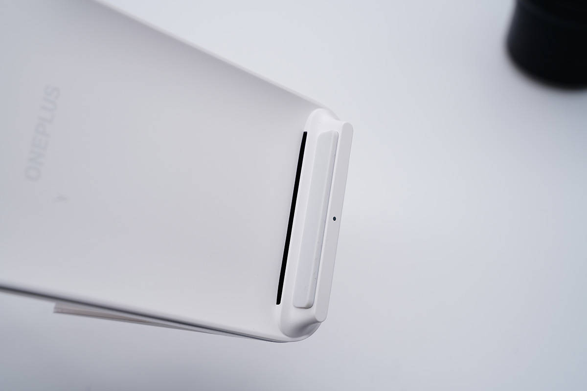

底部设有支撑平台和主动式风冷出风口。
两侧凸起设计,使得其与手机之间形成中空,通过出风口吹风将无线充过程中产生的热量带走。

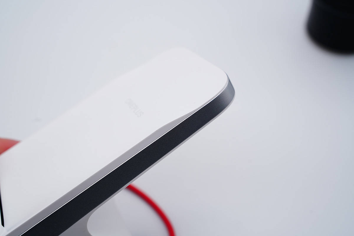

侧面边框采用银色珠光喷漆处理。

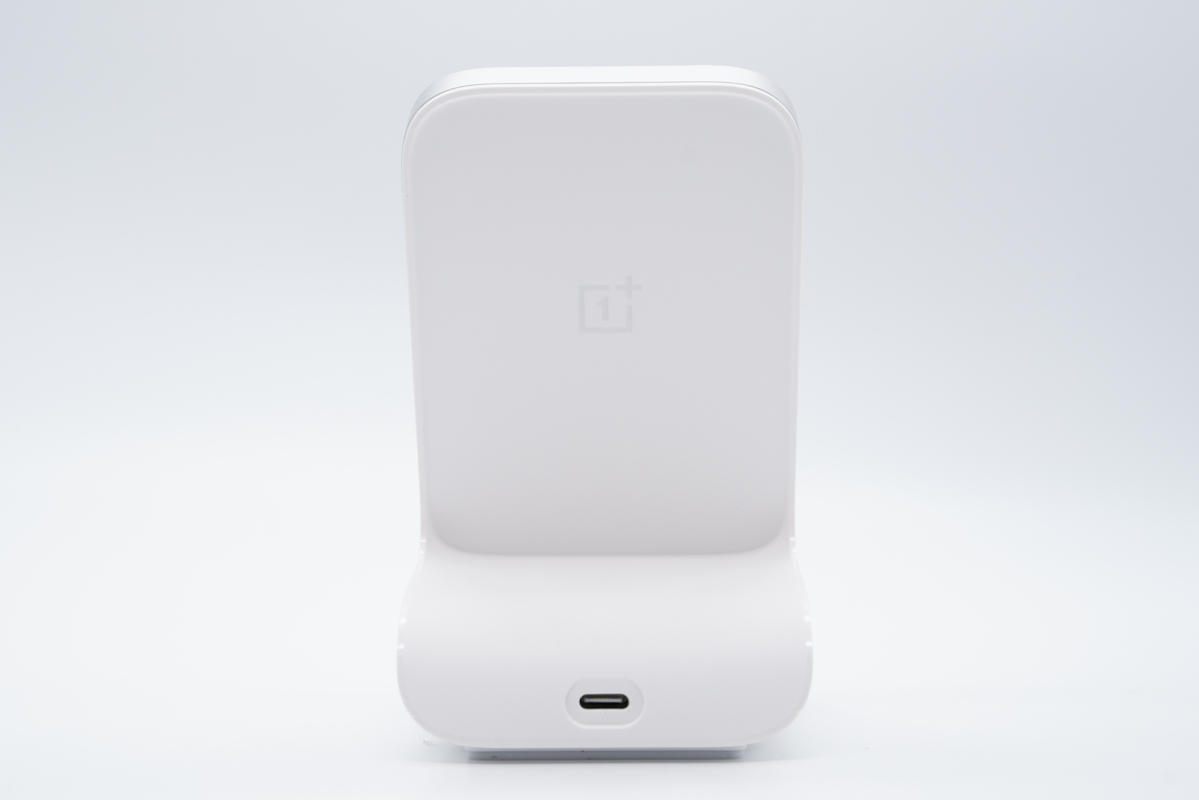

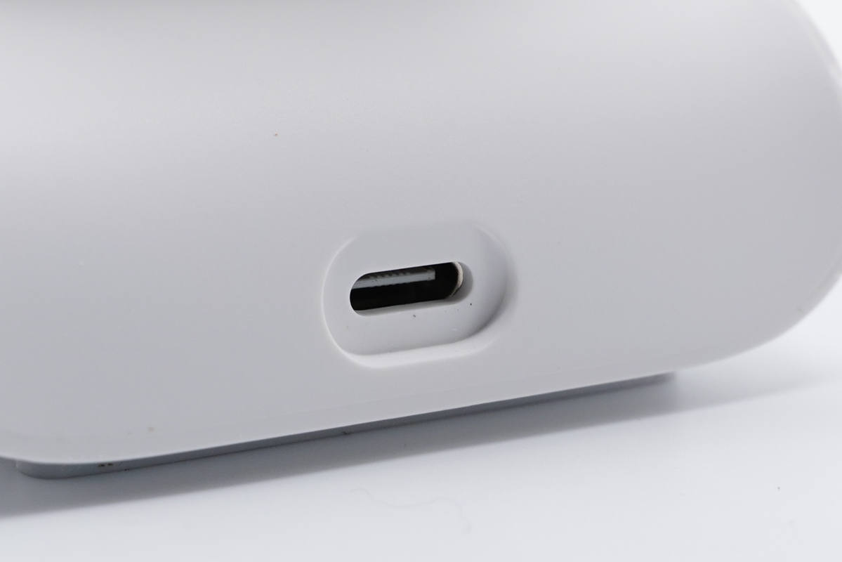

背面中心印有一加logo,底座上设有一个USB-C输入接口。
USB-C接口采用白色胶芯,端口部设有内凹槽,接线稳定不易脱落。

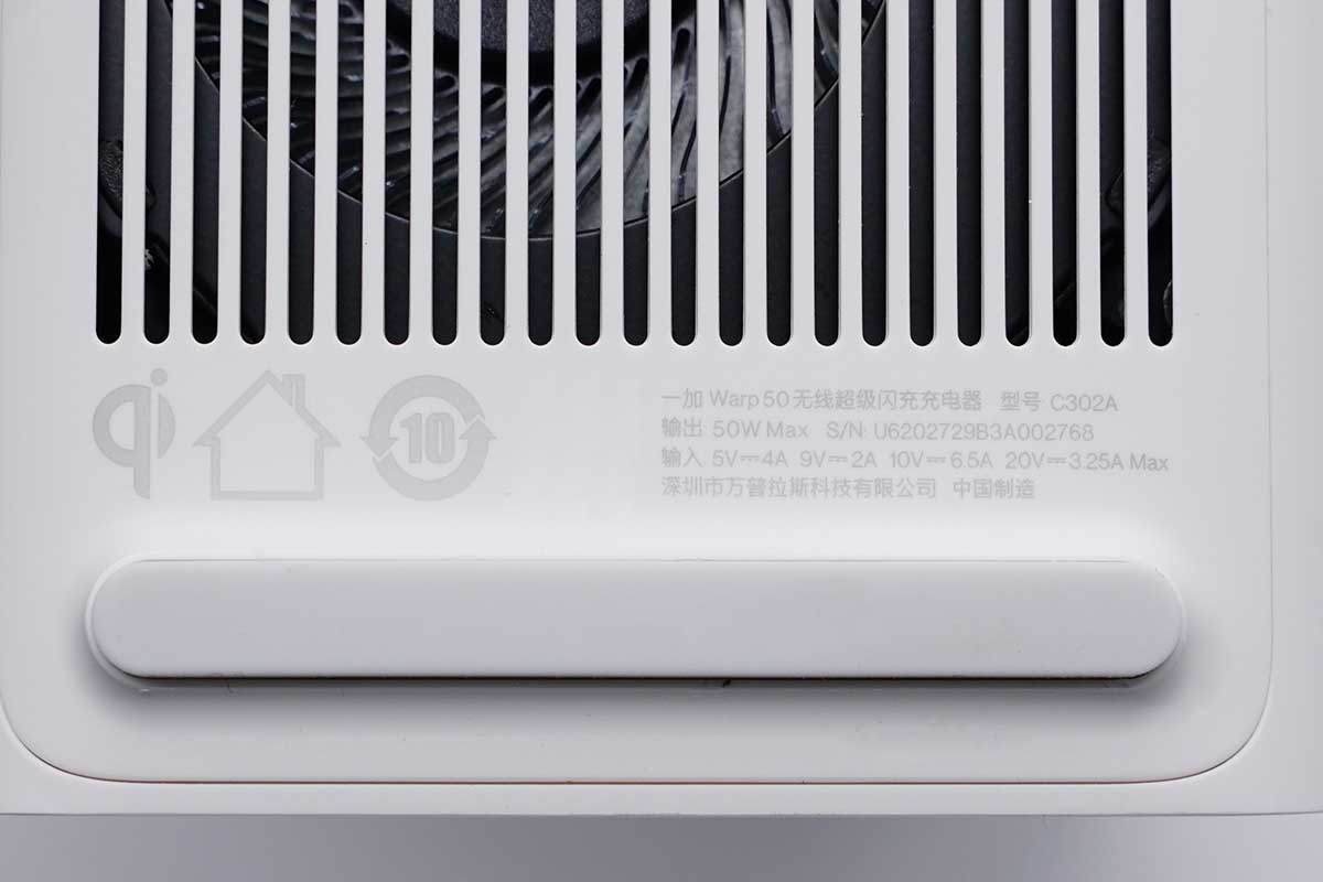

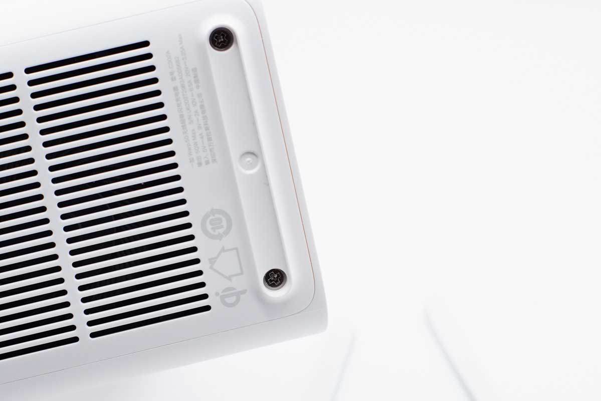

底部两端设有防滑垫,中心设有进气窗口。
另外底部外壳上还印有无线充参数信息
型号:C302A
S/N:U6202729B3A005682
输入:5V4A、9V2A、10V6.5A、20V3.25A
产品已经通过了qi认证。

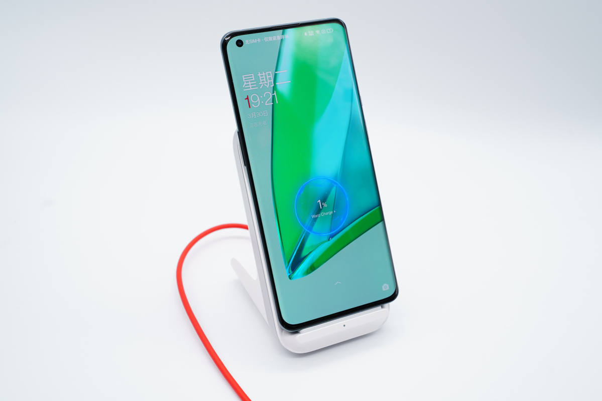

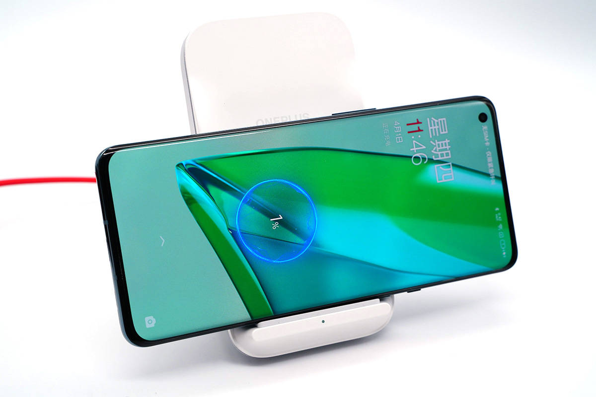

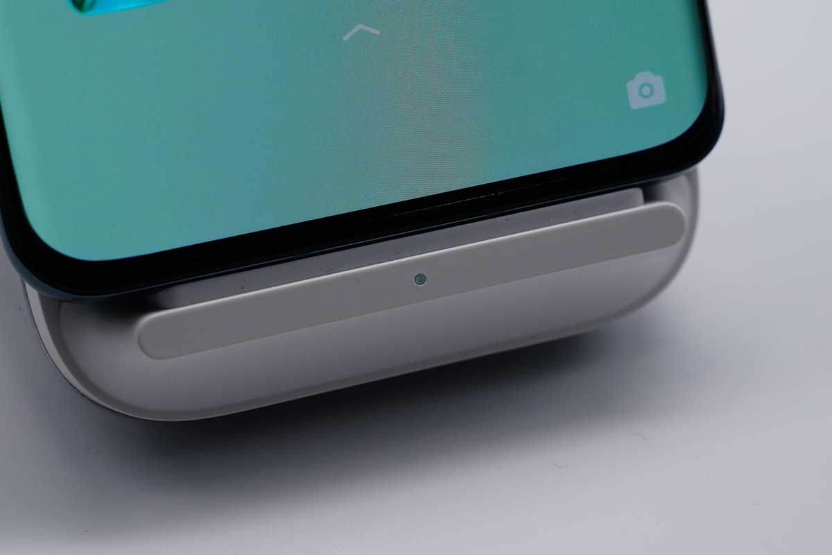

当进行无线充电时,底部支撑平台的LED指示灯会亮绿光。
这款无线充的支撑板内置双线圈,横竖都能进行无线充电。
横置充电场景一览,满足用户边充边用使用体验。

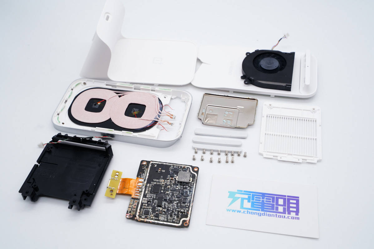

二、一加50W Warp闪充无线充拆解

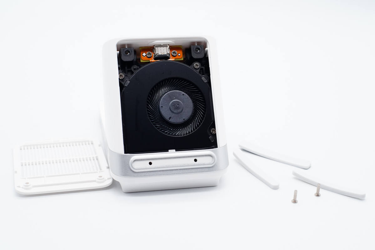

撕掉防滑垫,里面有固定螺丝。
拆掉螺丝打开底部塑料窗口,首先映入眼帘的便是风扇,使用螺丝固定。
风扇下是黑色塑料壳,PC材质,USB-C母座所在小板也是使用螺丝固定。

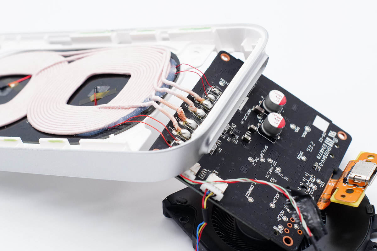

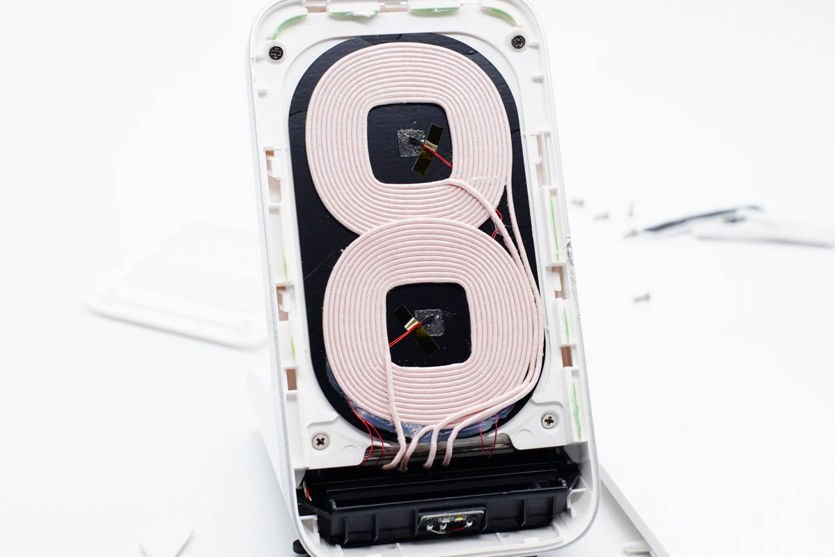

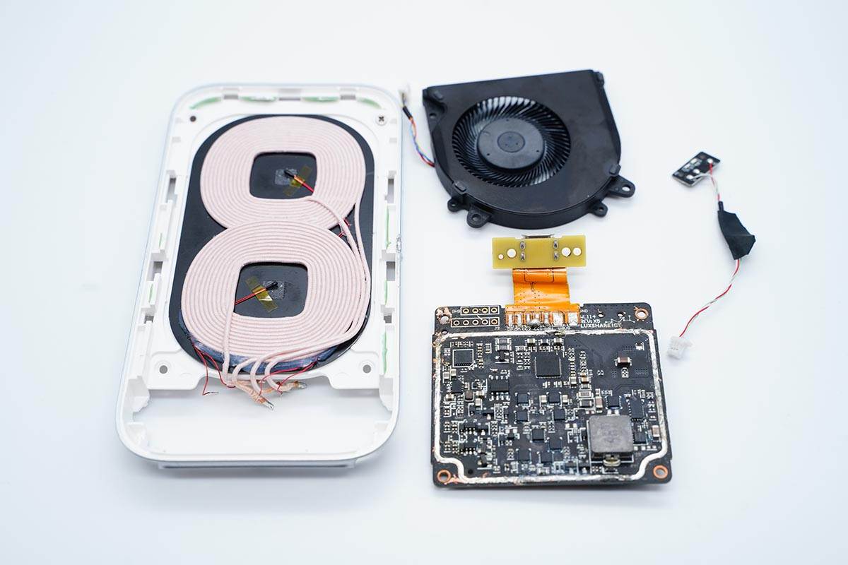

将支撑板也拆开,线圈固定在中间层塑料壳上,塑料壳使用卡扣和螺丝进行固定,下面黑色塑料导风罩用于密封,吹出冷空气用于散热。

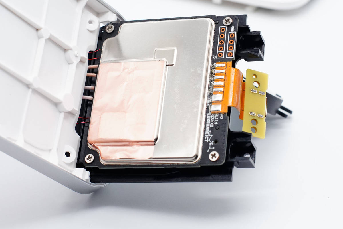

继续拆下中间层塑料壳可以顺便将无线充电路板从底座中取出。PCB板使用螺丝固定在黑色塑料壳上,背面覆盖屏蔽罩和铜箔。

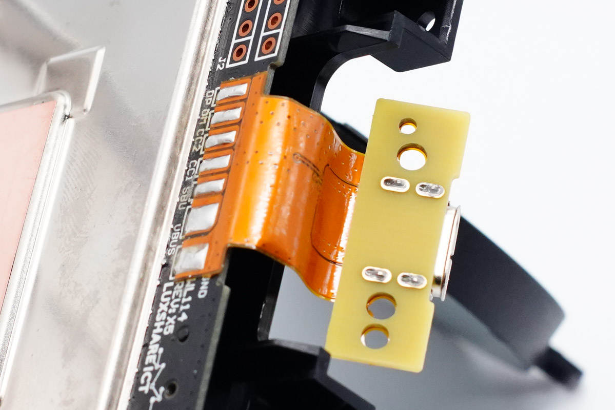

USB-C母座焊接在小板上,和无线充电路板通过排线连接。
输出端无线充电线圈和PCB板锡焊连接,焊点饱满。

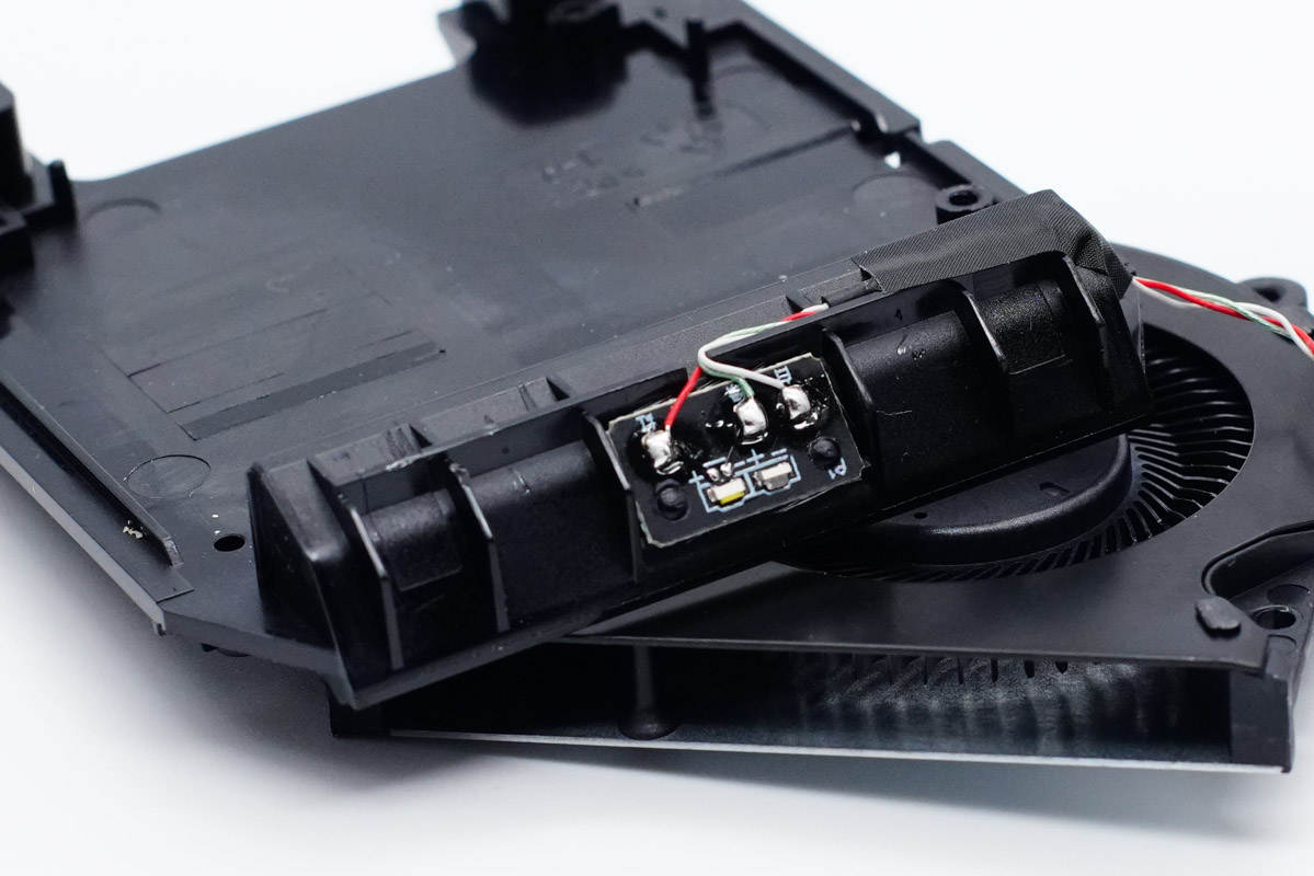

黑色塑料壳上还固定LED指示灯小板,凸起即为导风结构。
这款无线充由PCB控制板、风扇、LED灯小板、无线充电线圈四部分组成。

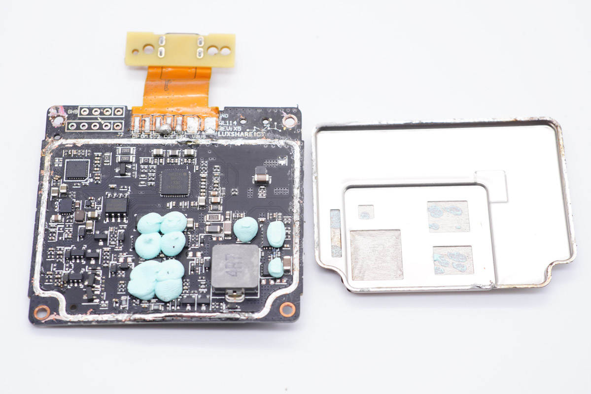

拆下屏蔽罩后,板子上降压转换器、线圈驱动MOS管等涂有浅绿色导热凝胶帮助导热,另外屏蔽罩对应电感、MOS管等处镂空处理,使得电感、导热凝胶直接与铜箔接触进行散热。

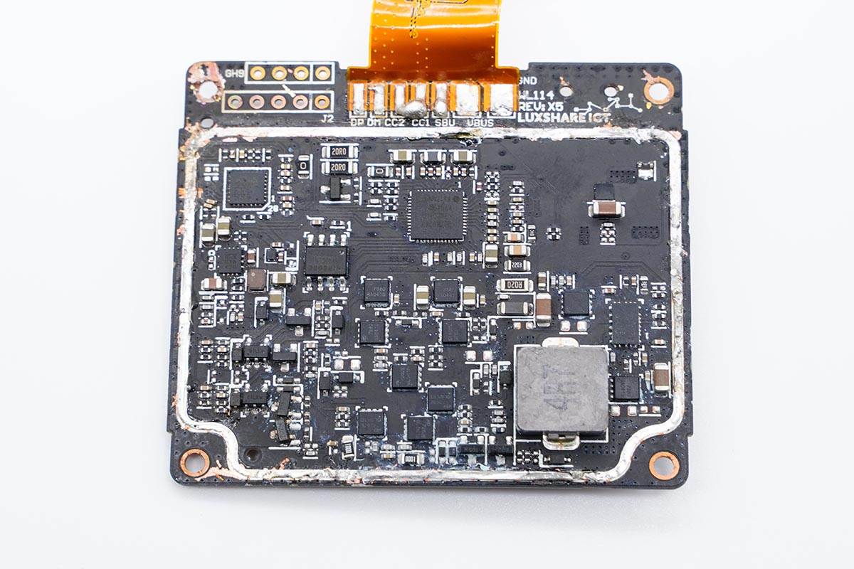

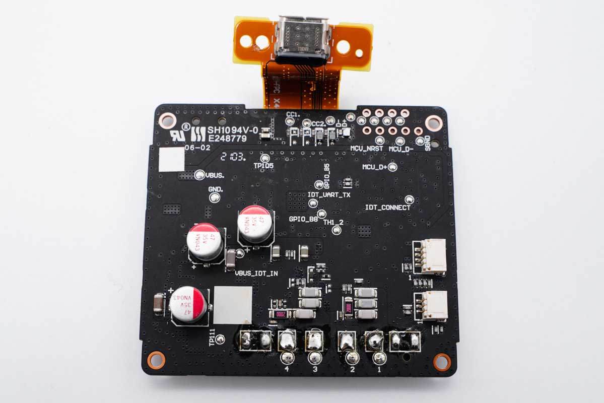

PCB板正面一览,从电路布局可见,一加50W无线充电器内部为二次变压供电电路架构。下面我们从输入端开始详细介绍整个电路及各芯片信息。

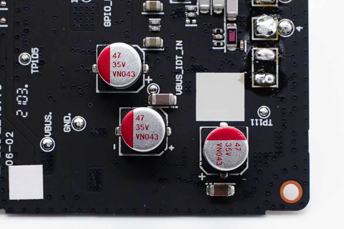

另一面设有三颗固态滤波电容。

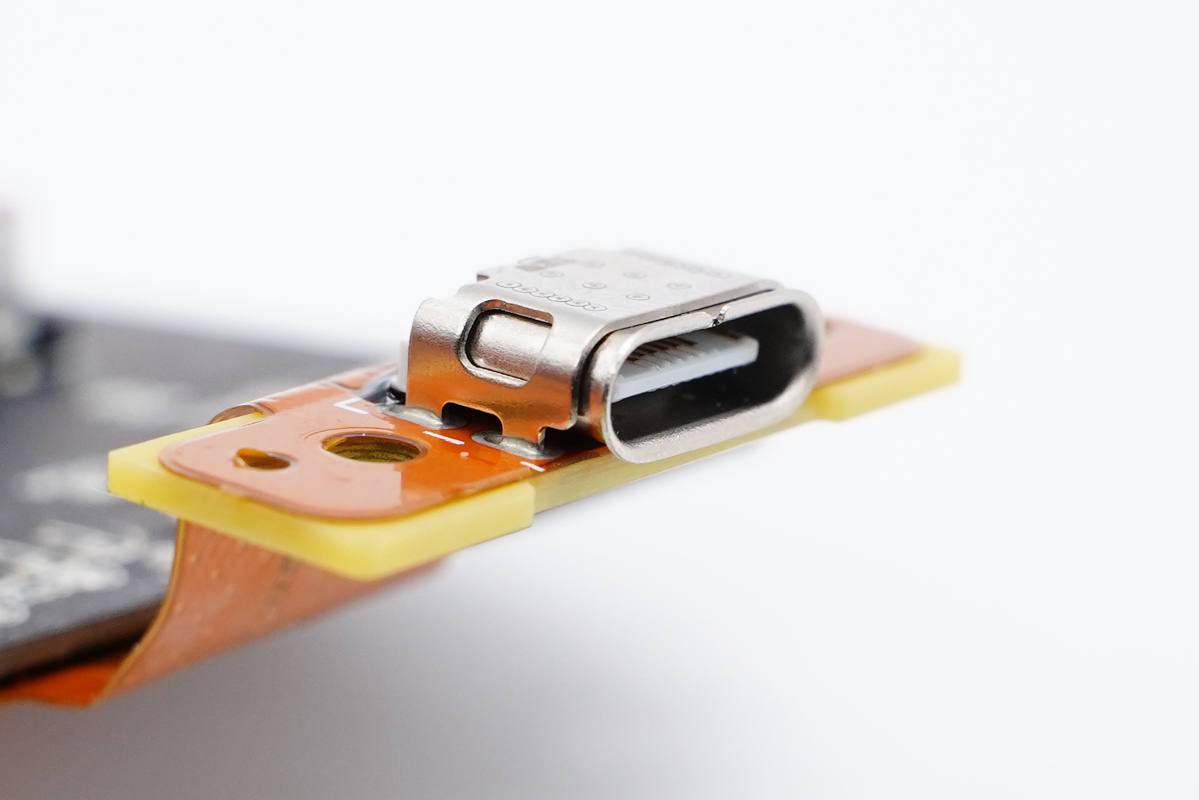

USB-C母座特写,外套钢套点焊加固。

三颗贴片固态电容特写,规格均为35V 47μF。

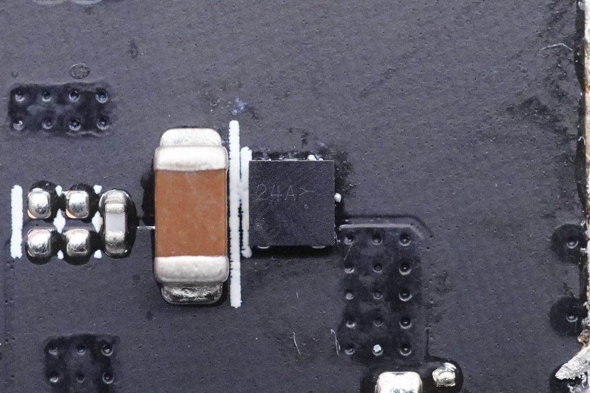

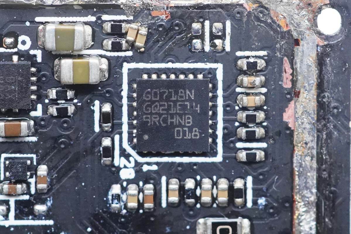

丝印G0718N的主控单片机,负责调压控制和散热风扇控制。

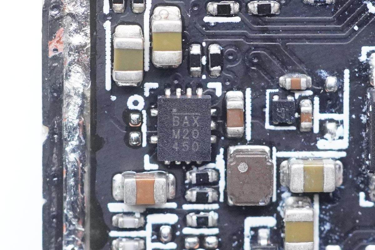

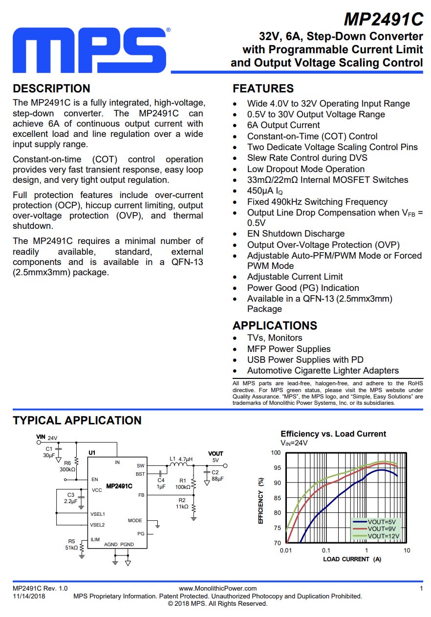

MPS MP2491C 同步整流降压转换器,最高输入电压32V,输出电流6A,支持可编程的电流限制,用于降压为无线充主控,风扇等供电。
MPS MP2491C 详细资料。

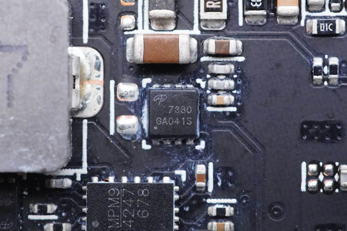

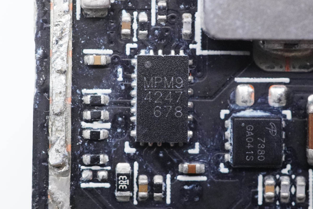

MPS MP4247同步升降压转换器,内置两个下管,工作电压3.6-36V,最高5A输出电流,支持I2C配置,适用于USB-PD充电设备,上管外置,内部集成下管,减小面积的同时还能分散发热,用于无线充内部电压转换,跟随手机需求调压。

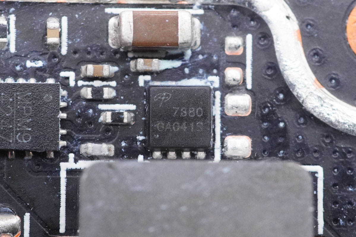

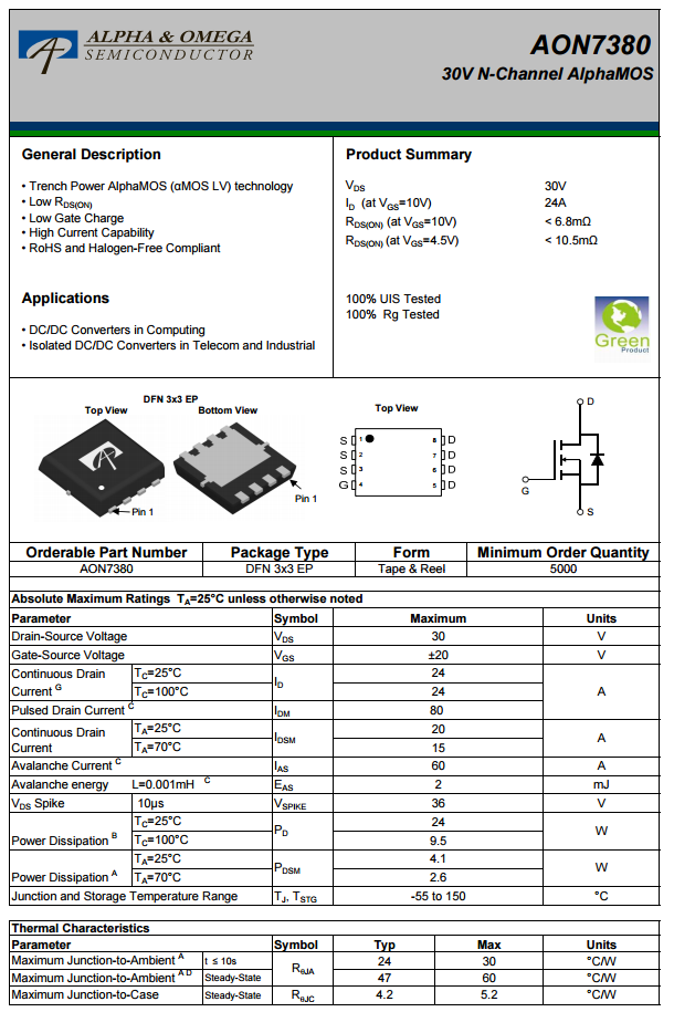

旁边设有两颗AOS万代AON7380 MOS管,NMOS,耐压30V,MP4247外置升降压开关。
万代AON7380资料信息。
另一颗万代AON7380特写,这两颗MOS管用于搭配MP4247内部的两个下管组成H桥升降压。

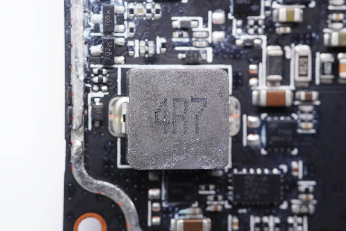

4R7合金升降压电感特写。

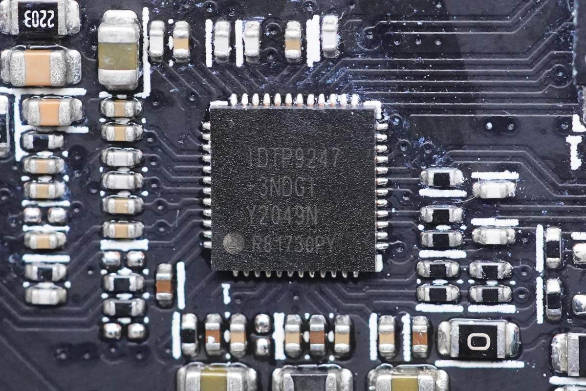

无线充电主控芯片采用IDT艾迪悌IDTP9247,内置功率管驱动,用于无线充电发射控制。

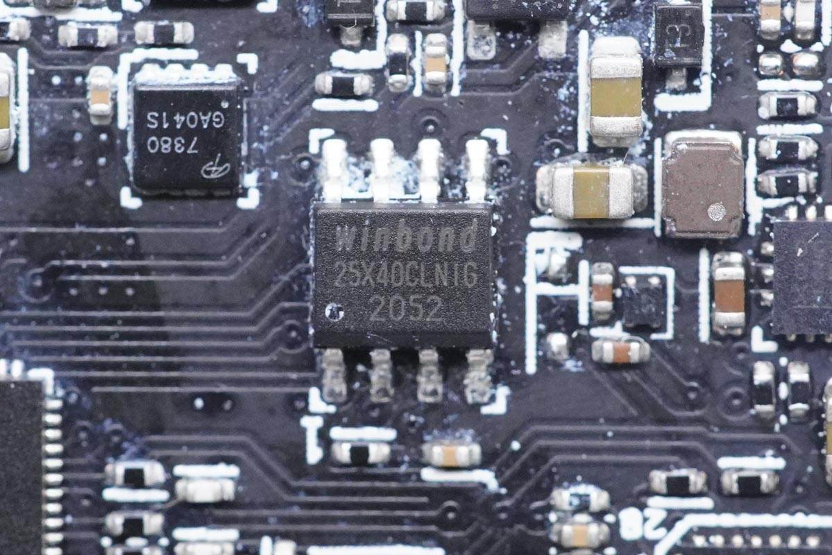

IDT方案特有的外置存储器,采用Winbond华邦串口式 NOR 型闪存W25X40CL,用于存储无线充电配置。
华邦 W25X40CL详细资料信息。

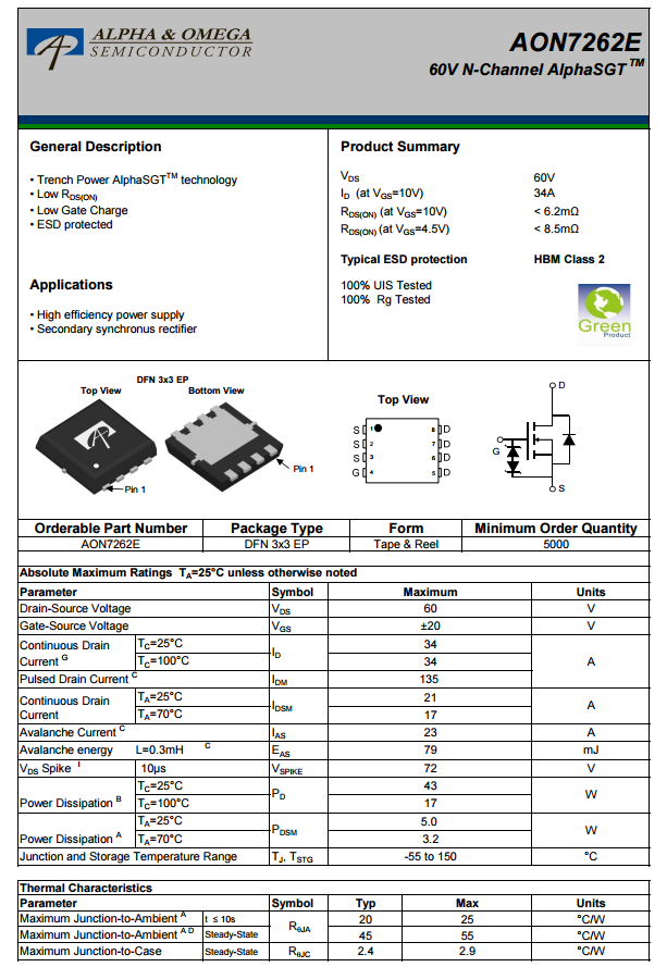

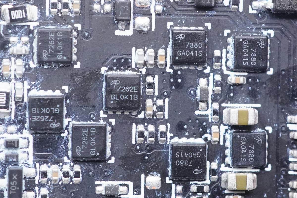

8颗万代的MOS管,型号分别是AON7380和AON7262E,四颗一组组成H桥,分别用于两个无线充电线圈的驱动。
万代AON7262E资料信息,NMOS,耐压60V。

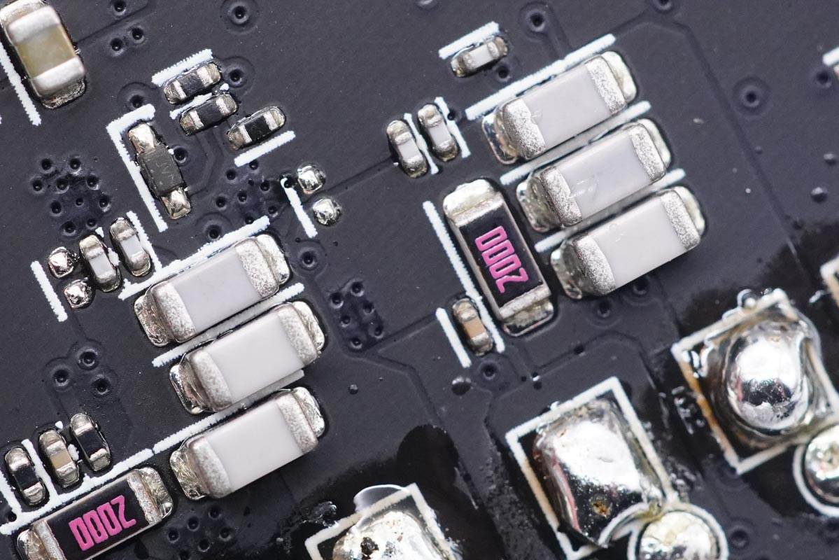

两组NPO谐振电容特写,每组采用三颗并联。

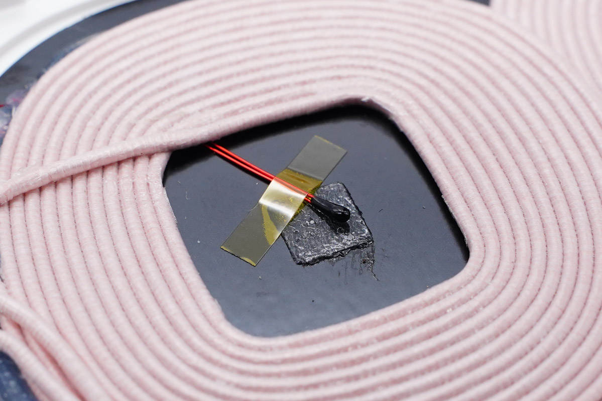

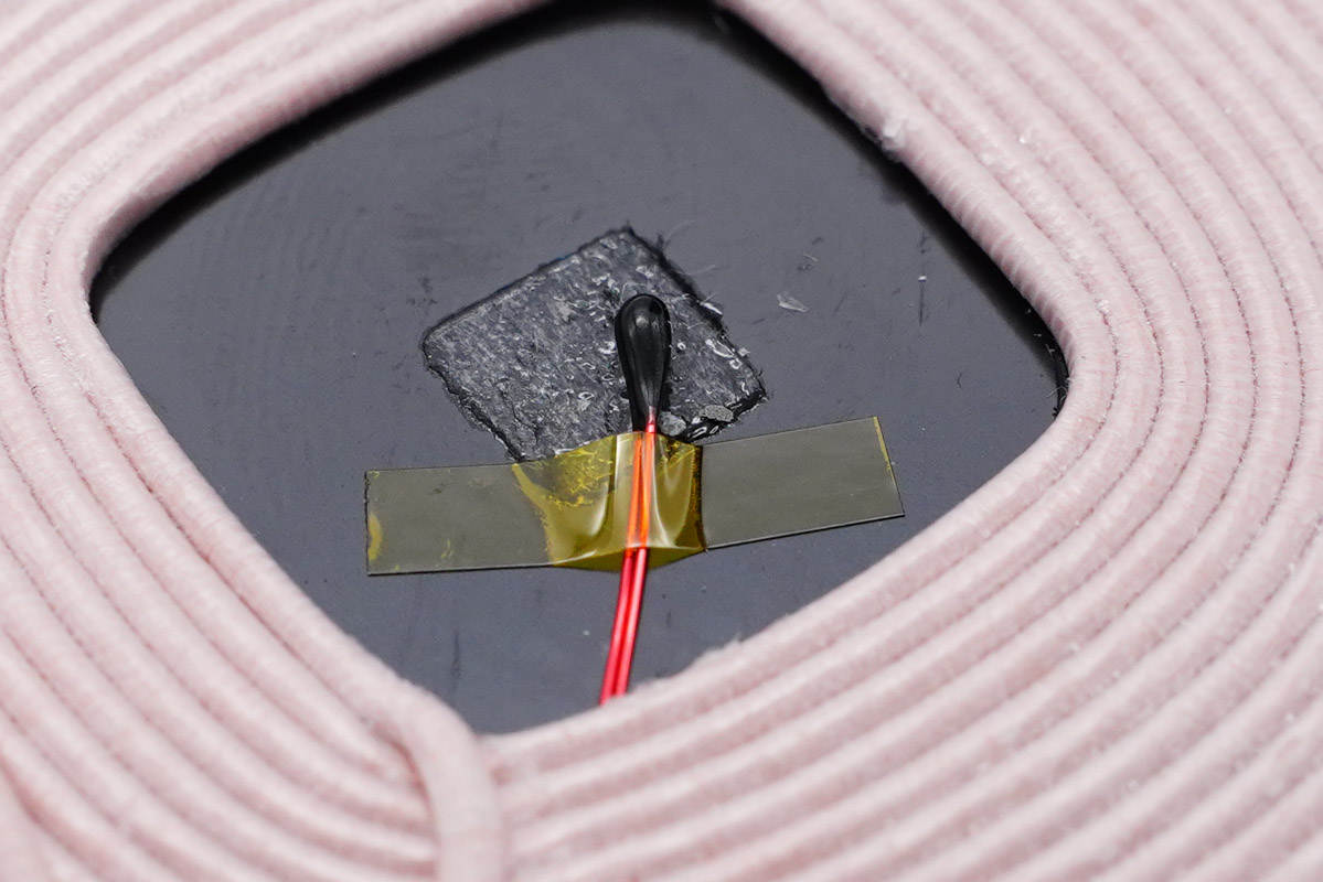

无线充电线圈绕制紧密,并配有热敏电阻进行温度监控。
另一个线圈特写。

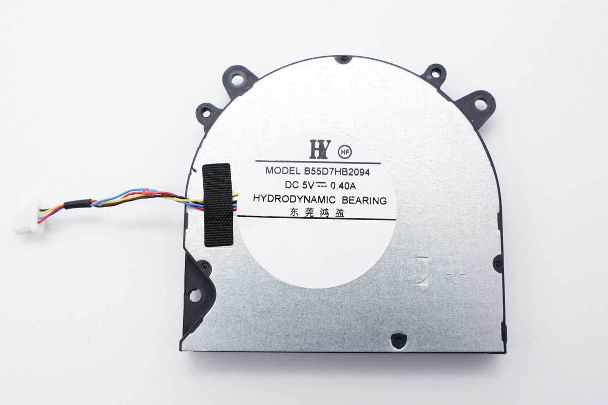

风扇来自东莞鸿盈,额定输入5V0.4A。
