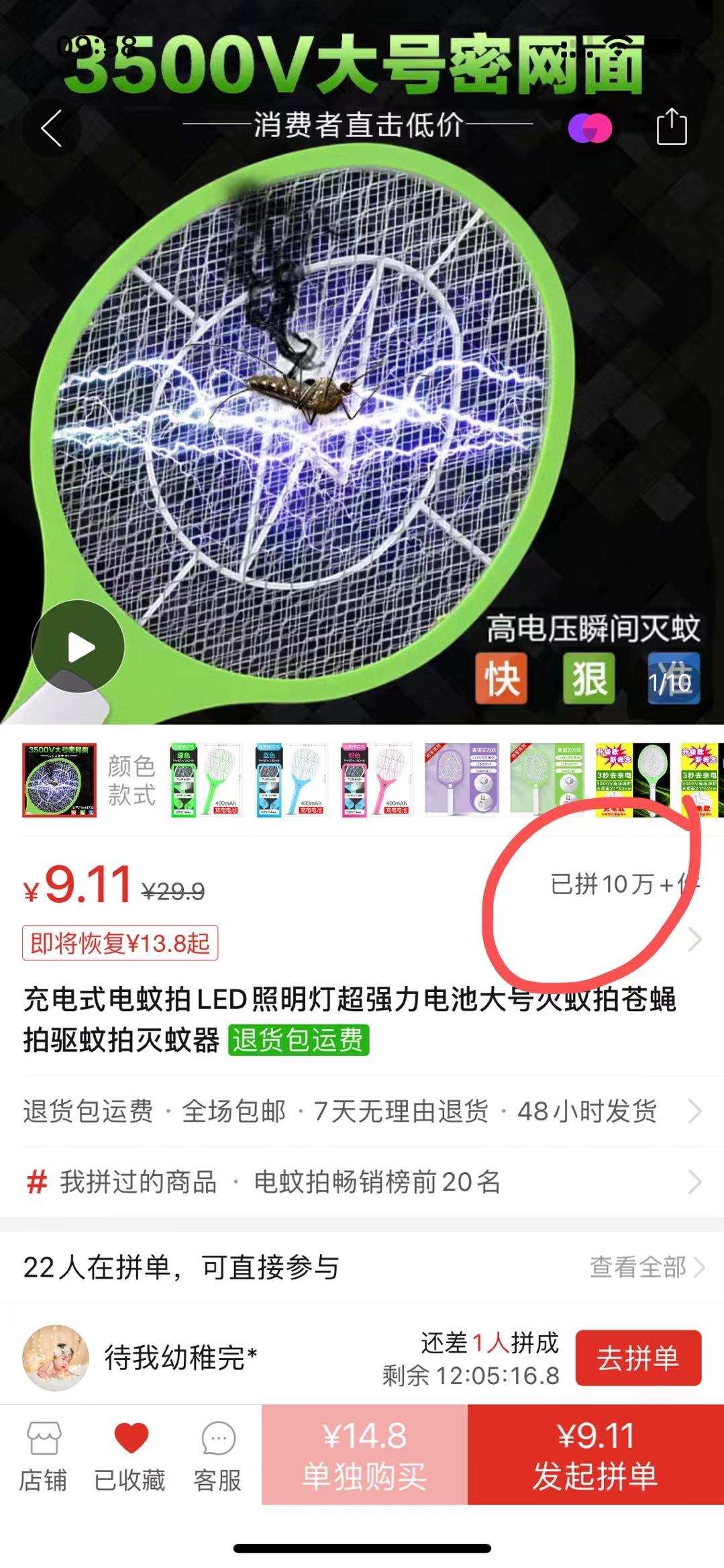

第一款品牌未知,商家是创美达,已拼超过10万件。

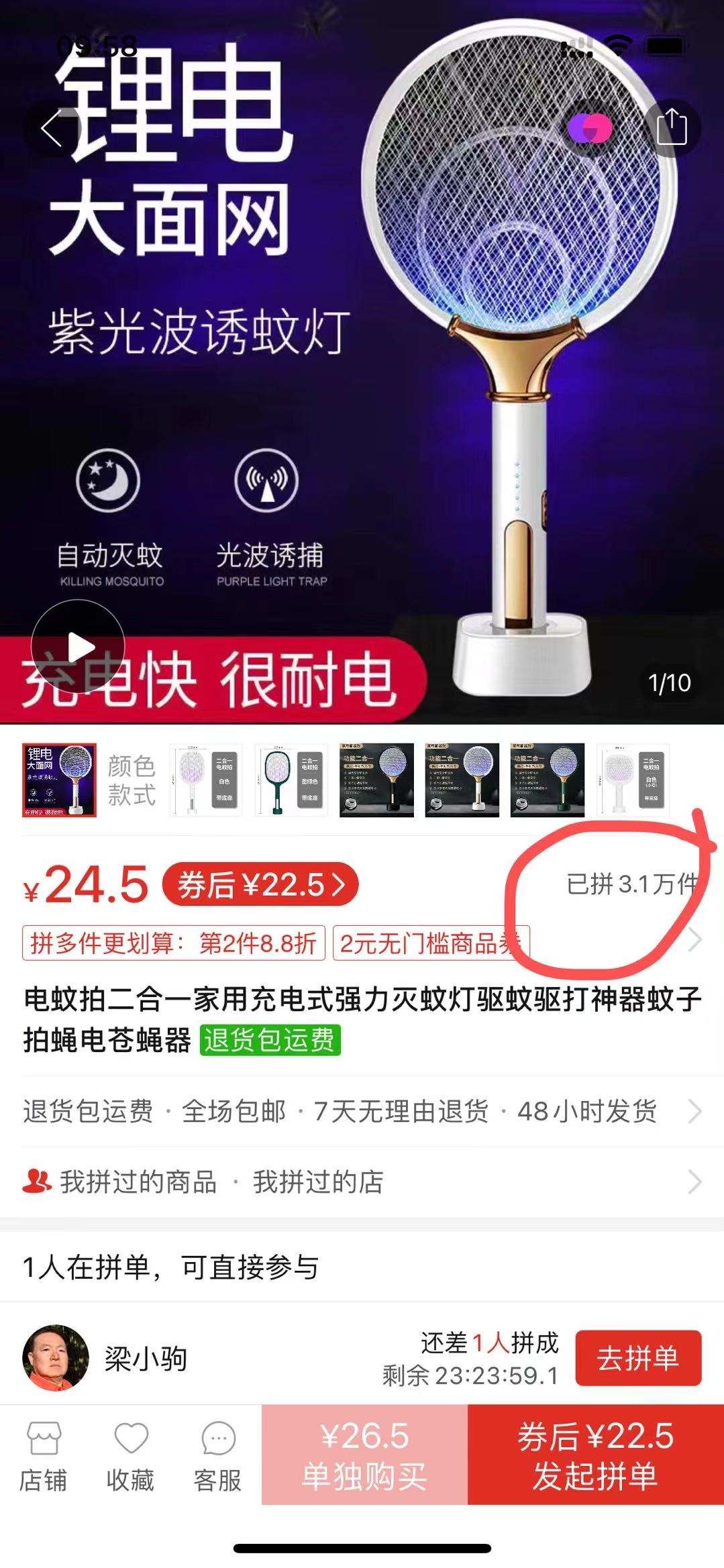

第二款品牌未知,商家是博盛优,已拼3.1万件。

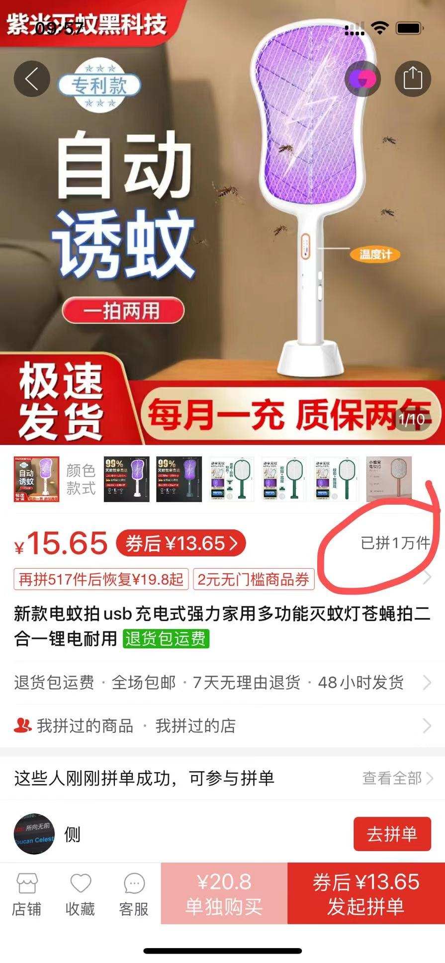

第三款品牌是侠皇,已拼1万件。

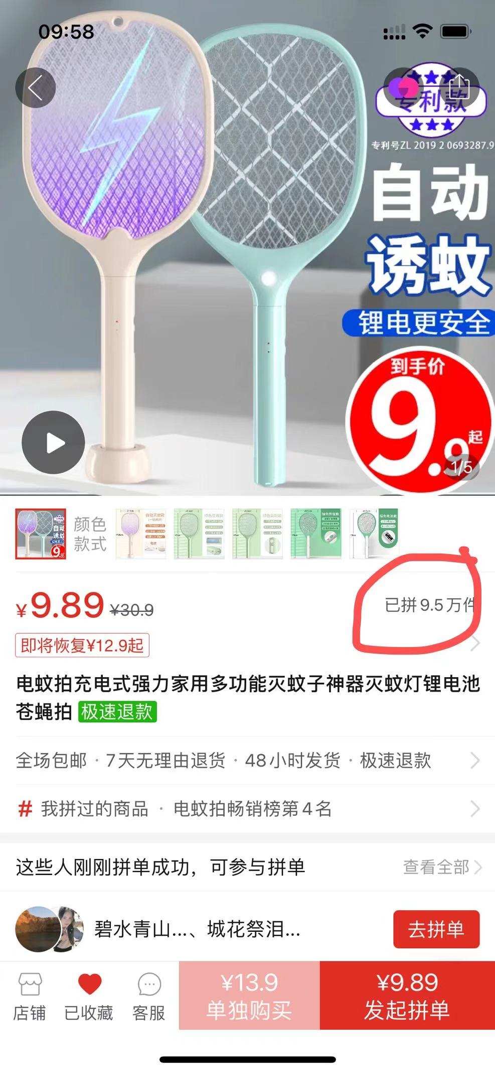

第四款品牌是宣研,已拼9.5万件。

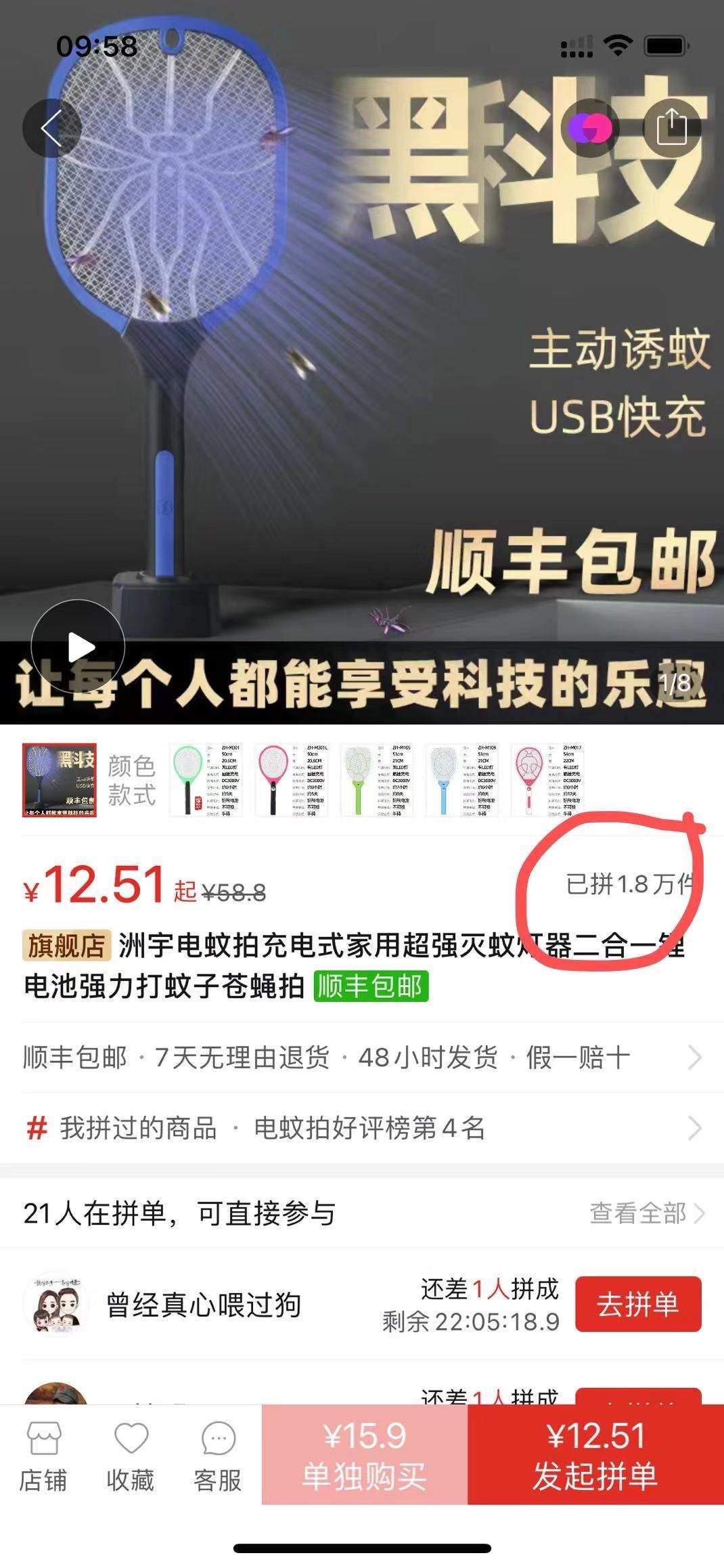

第五款品牌是洲宇,已拼1.8万件。

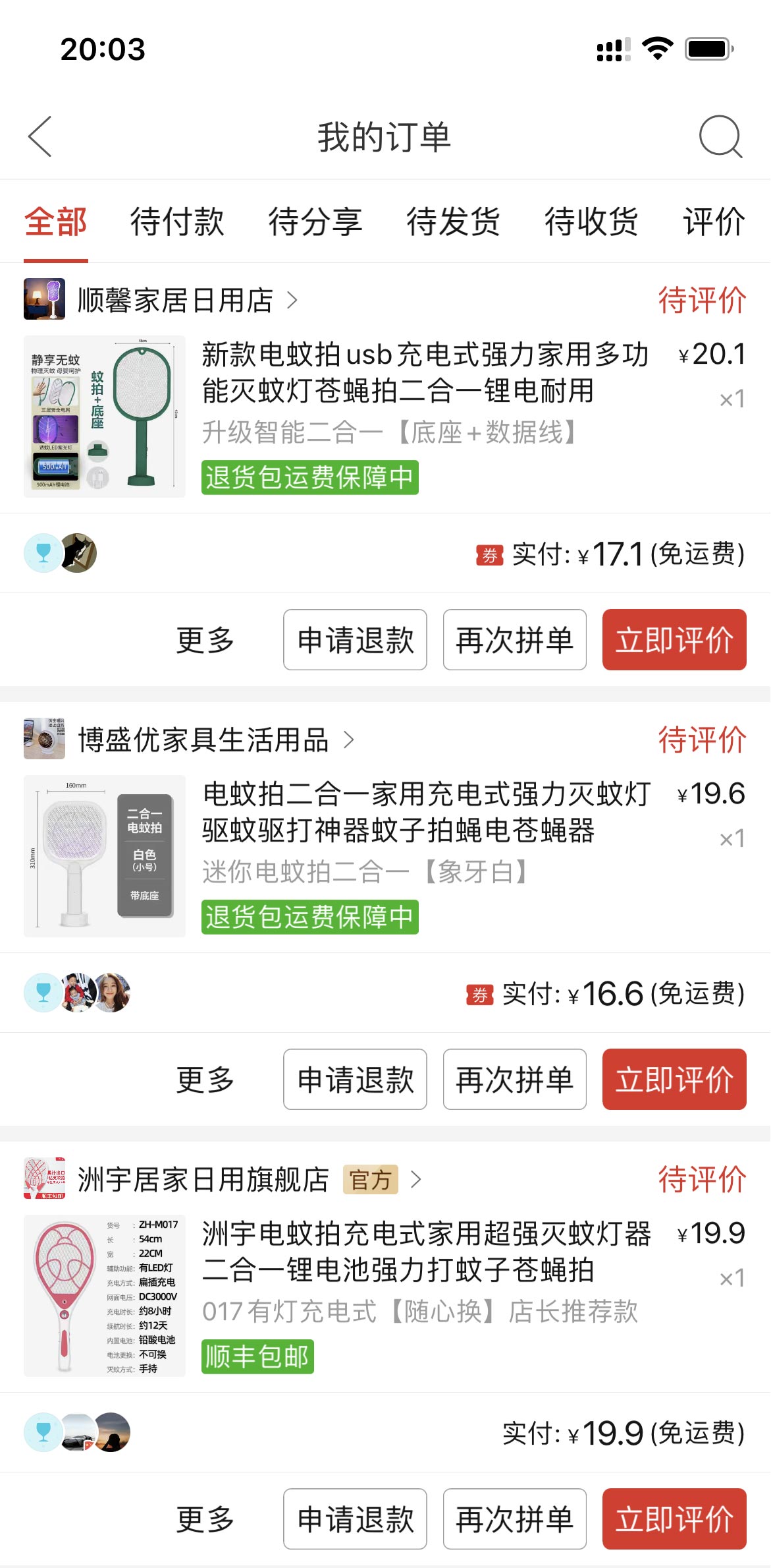

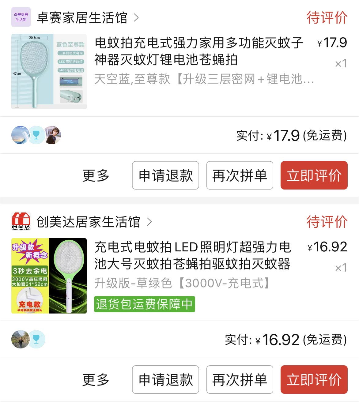

五款电蚊拍在各种优惠券下都能以低于20元的价格入手,而且全部包邮。

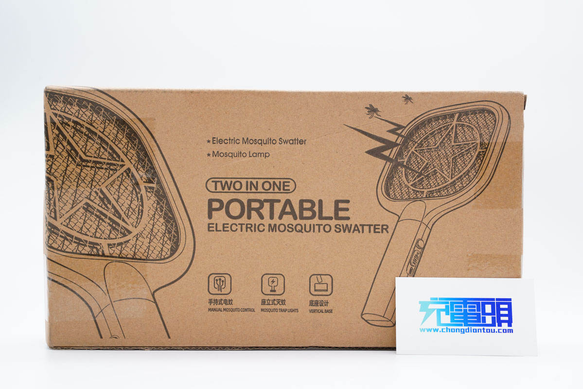

第二款电蚊拍也是采用牛皮纸包装,正面印有电蚊拍简图及其名称和三大特性。

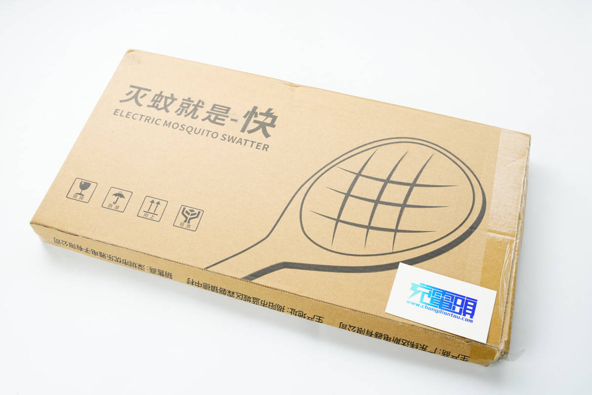

第四款牛皮纸盒上印有电蚊拍图、防摔防潮等标识以及“灭蚊就是快”字样,侧面印有商家信息。

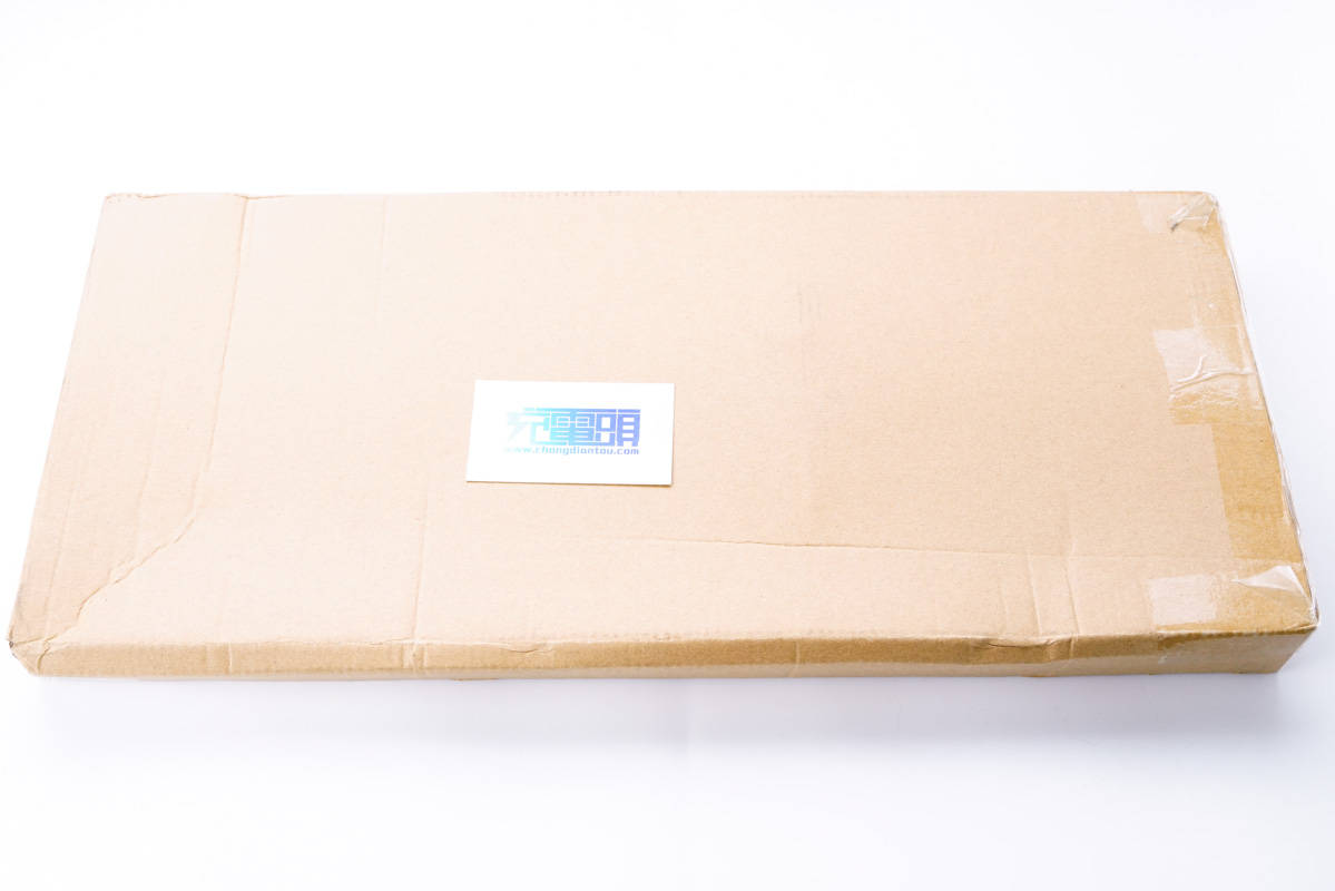

小结:拼多多买来的这五款电蚊拍都是采用牛皮纸盒包装保护,拆开后,电蚊拍还有单独的软胶袋子装着。

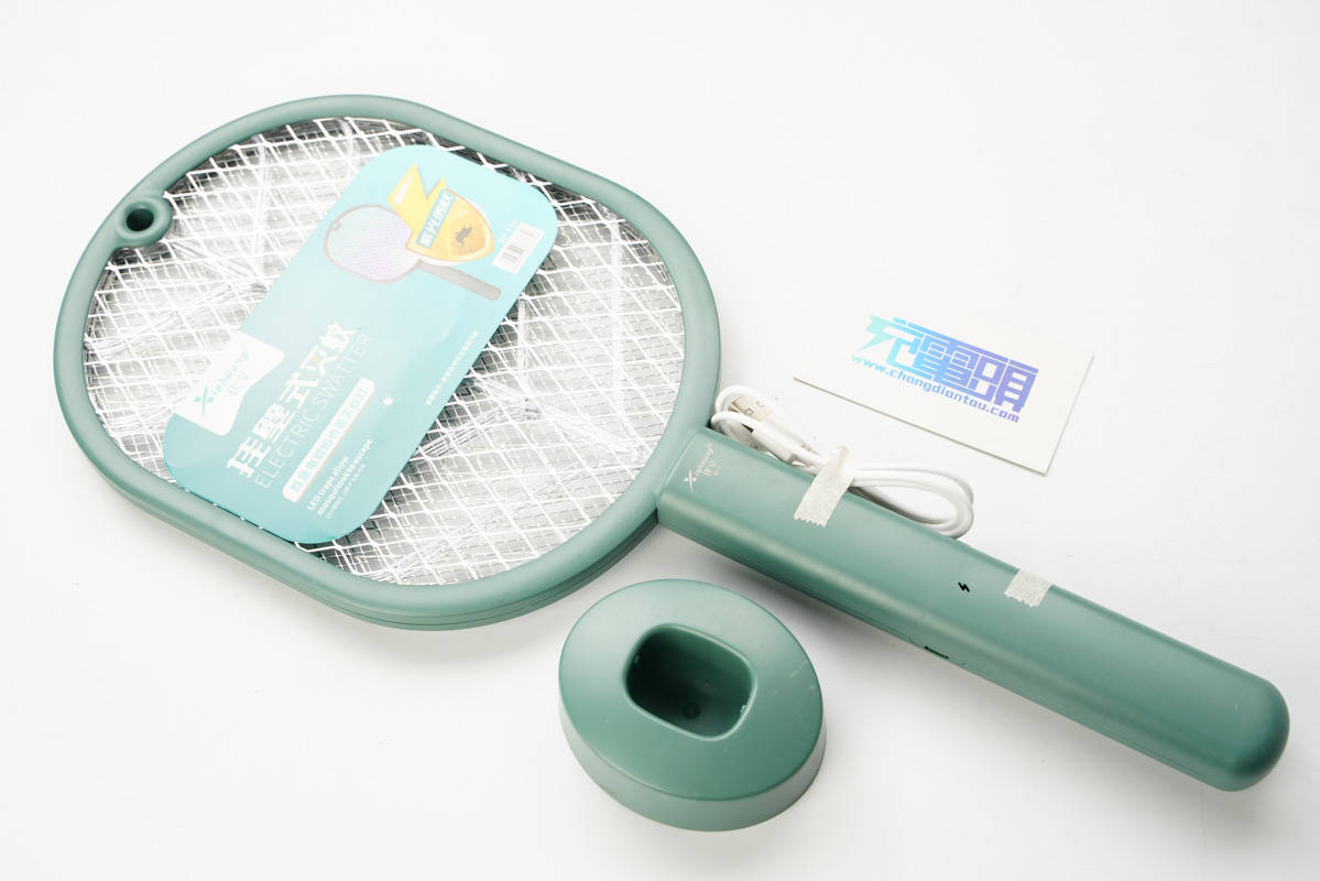

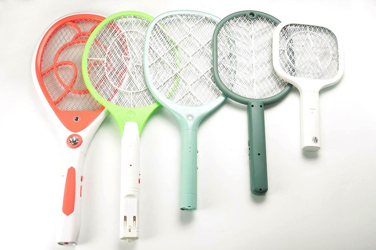

第一款电蚊拍把手采用白色塑料壳,把手上设有开关键、通电按键以及指示灯等,并设有凹凸齿条纹方便握持,网拍外壳为绿色。两部分外壳通过螺丝连接固定。

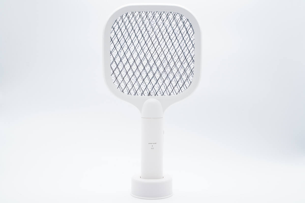

第二款电蚊拍配有一个底座,插上去即可竖立起来,产品采用白色塑料外壳,网拍为方形设计。
第三款也配有一个用于竖立的底座,把手为长方体设计,不过各面之间过渡圆润,握持不硌手。网拍两侧为直边,两端为弧边,顶部还有一个挂钩孔,整体为赛道造型。
第四款采用浅绿色亮面塑料外壳,把手为圆柱设计,配有LED充电指示灯、照明灯、开关键、通电键。网拍为平头,是很经典的造型设计。
第五款采用红白塑料外壳设计,更容易吸引消费者眼球。把手圆润,也配有LED充电指示灯、照明灯、开关键、通电键。网拍是水滴造型设计,整体形象来看比较容易抓住女性消费者的心。
小结:为照顾用户使用体检,把手设计得都很圆润。但把手长短、网拍大小会有所区别,有的追求小巧轻便,有的网拍则比较大,更容易灭蚊。最后把手上都会设有充电指示灯,灭蚊指示灯、开关键、通电键等。
