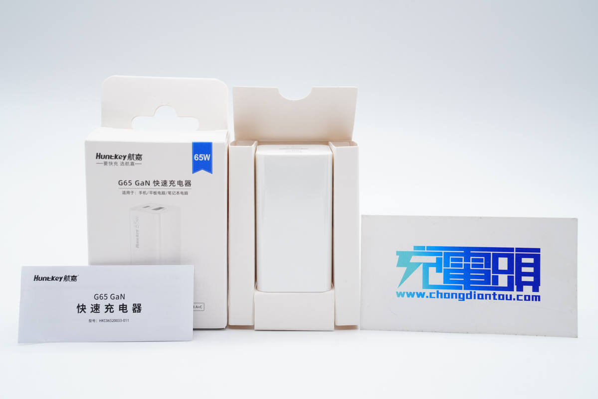

包装盒正面印有HuntKey航嘉品牌、充电器名称和外观图、三大特性标识。
背面印有充电器参数信息。
包装内含充电器和使用说明书。

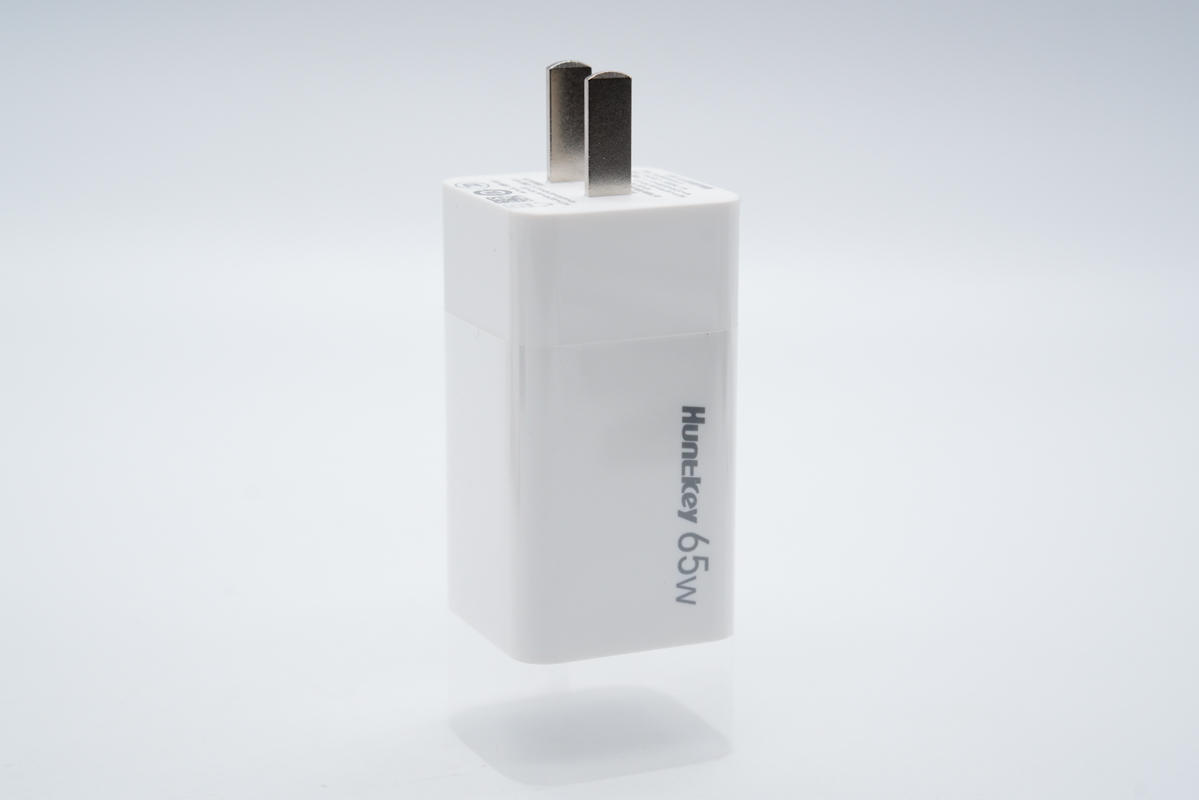

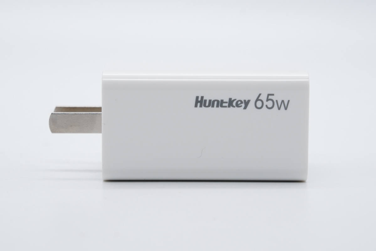

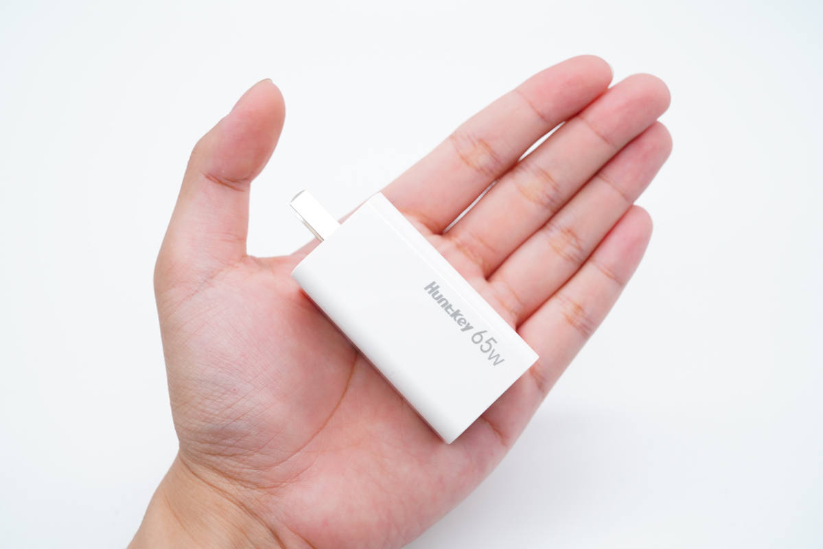

充电器采用长条方柱造型设计,腰身亮面处理且过渡圆润,整个腰身包裹塑料膜防刮,两端为平面。
腰身上印有HuntKey品牌和65W功率字样。

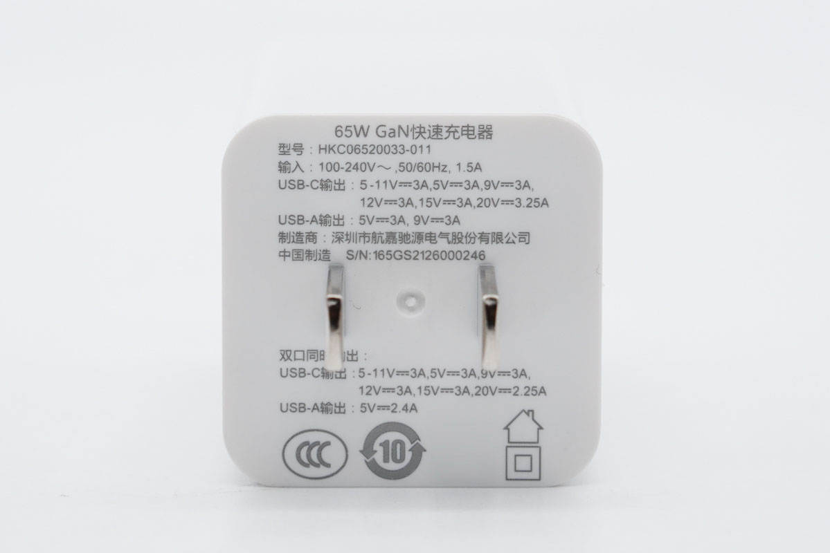

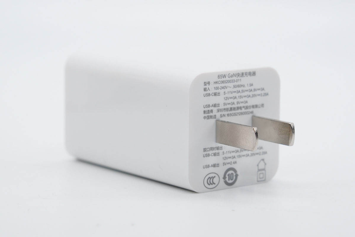

输入端外壳上印有充电器参数
型号:HKC06520033-011
输入:100-240V~50/60HZ 1.5A
USB-C输出:5-11V3A、5V3A、9V3A、12V3A、15V3A、20V3.25A
USB-A输出:5V3A、9V3A
双口同时输出:
USB-C输出:5-11V3A、5V3A、9V3A、12V3A、15V3A、20V2.25A
USB-A输出:5V2.4A
产品已经通过了CCC认证。

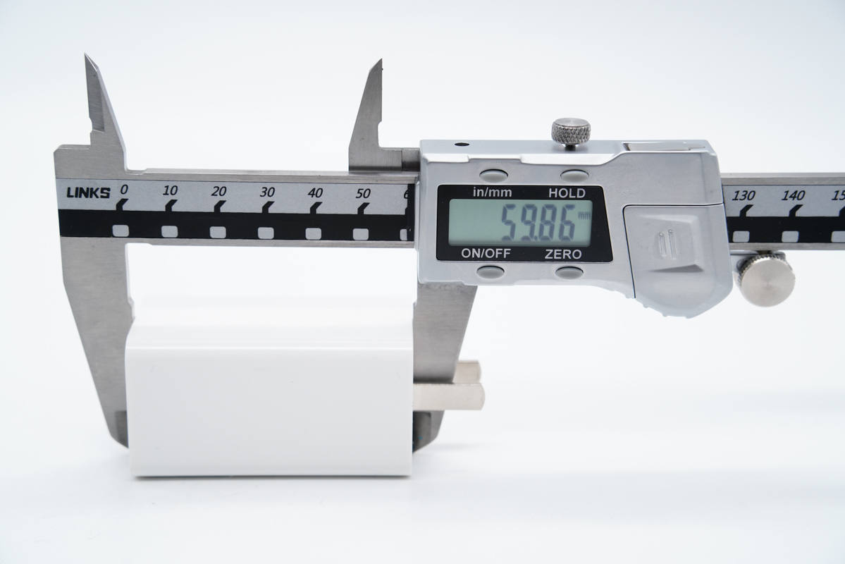

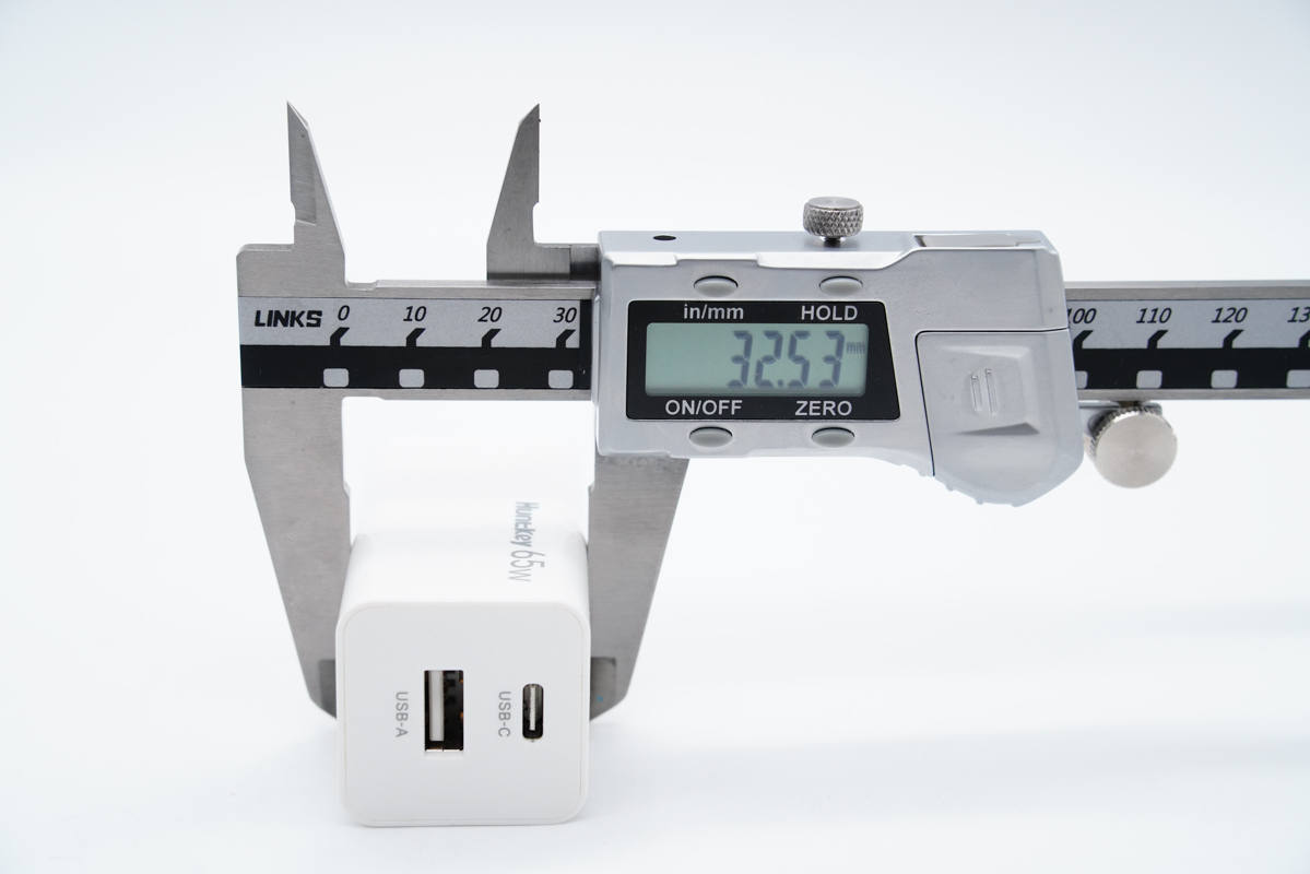

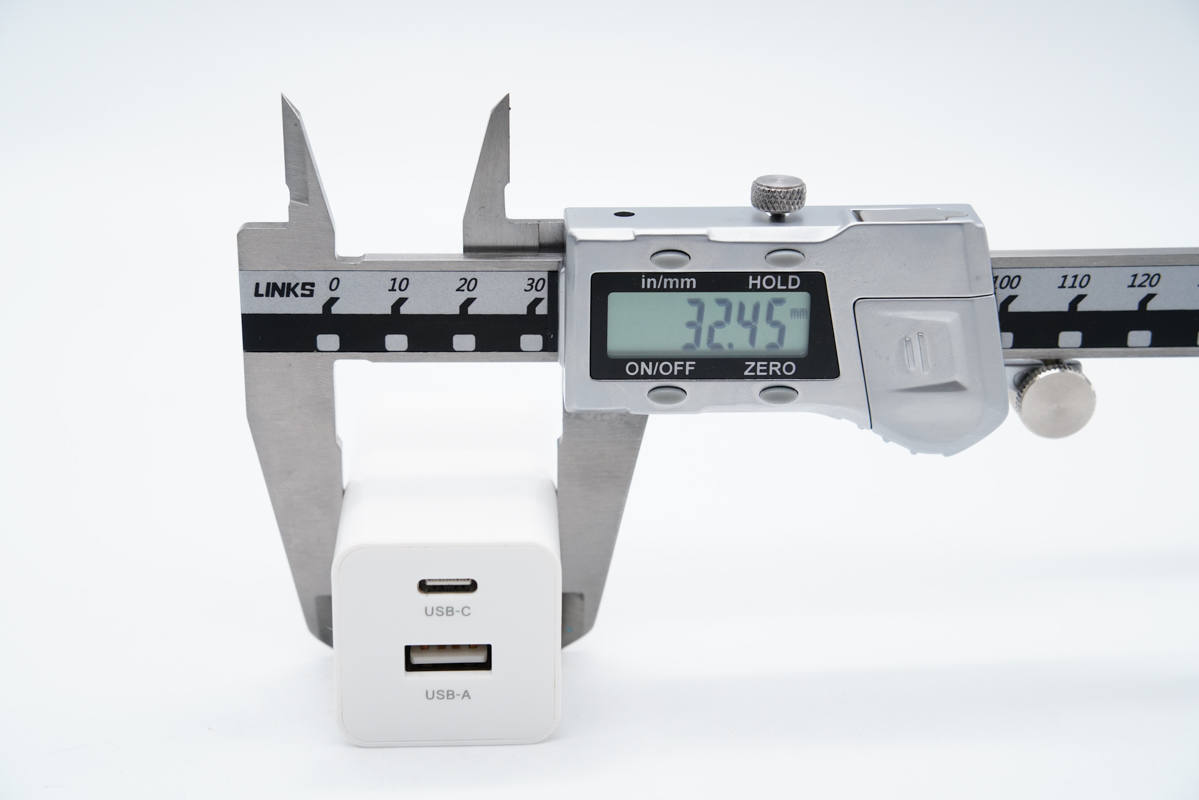

使用游标卡尺实测充电器机身长度为59.86mm。
宽度为32.45mm。
厚度为32.53mm。通过三维可算得充电器体积为63.19cm³,功率密度为1.03W/cm³。

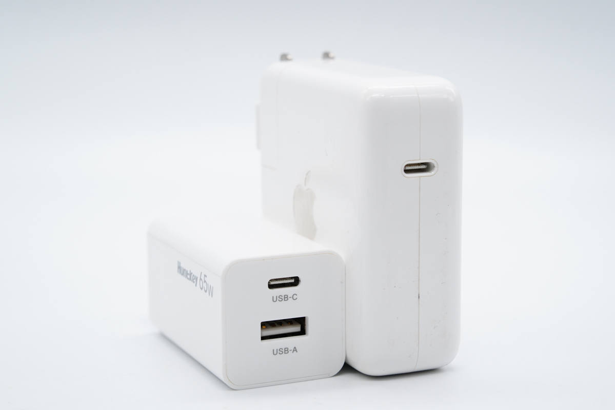

和苹果61W充电器直观对比,体积优势非常明显。

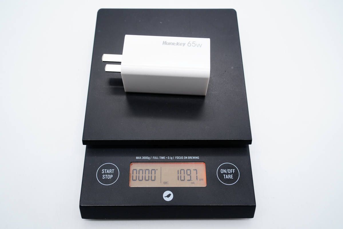

充电器净重约为110g。

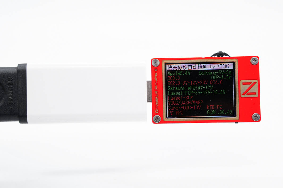

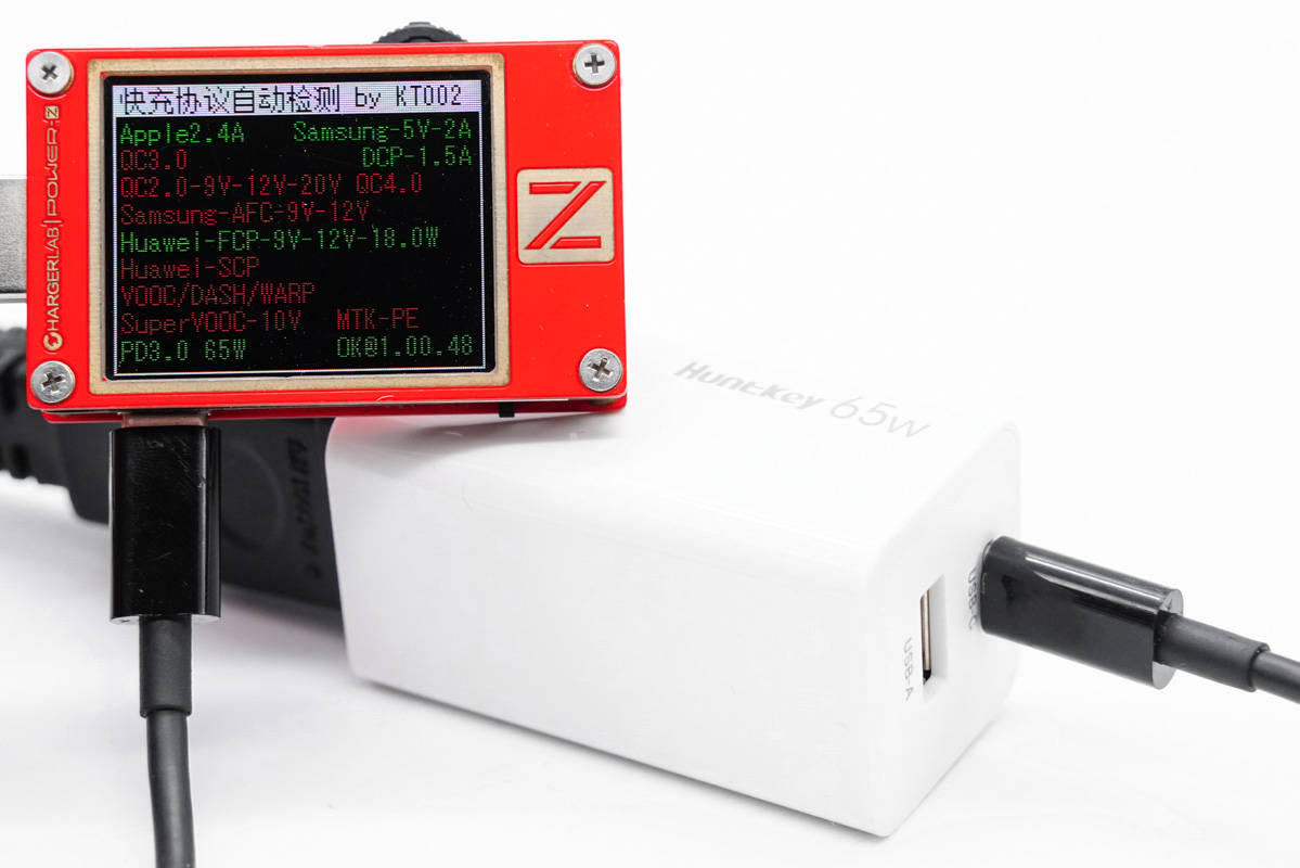

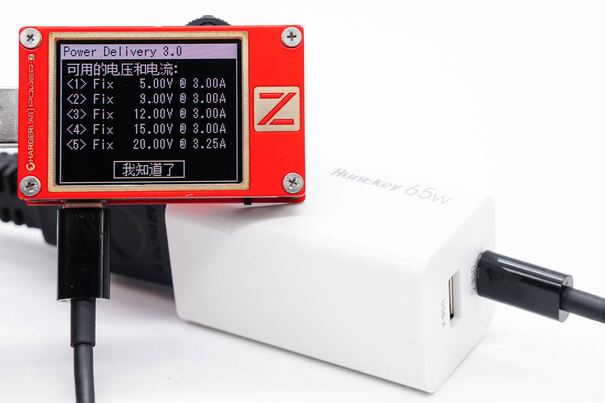

使用ChargerLAB POWER-Z KT002检测USB-C口的输出协议,显示支持Apple 2.4A、Samsung 5V2A、DCP协议,以及FCP和PD3.0快充协议。
此外PDO报文显示C口还具备5V3A、9V3A、12V3A、15V3A、20V3.25A五组固定电压档位。
另外使用KT002检测USB-A口支持Apple 2.4A、Samsung 5V2A、DCP、AFC、FCP协议。

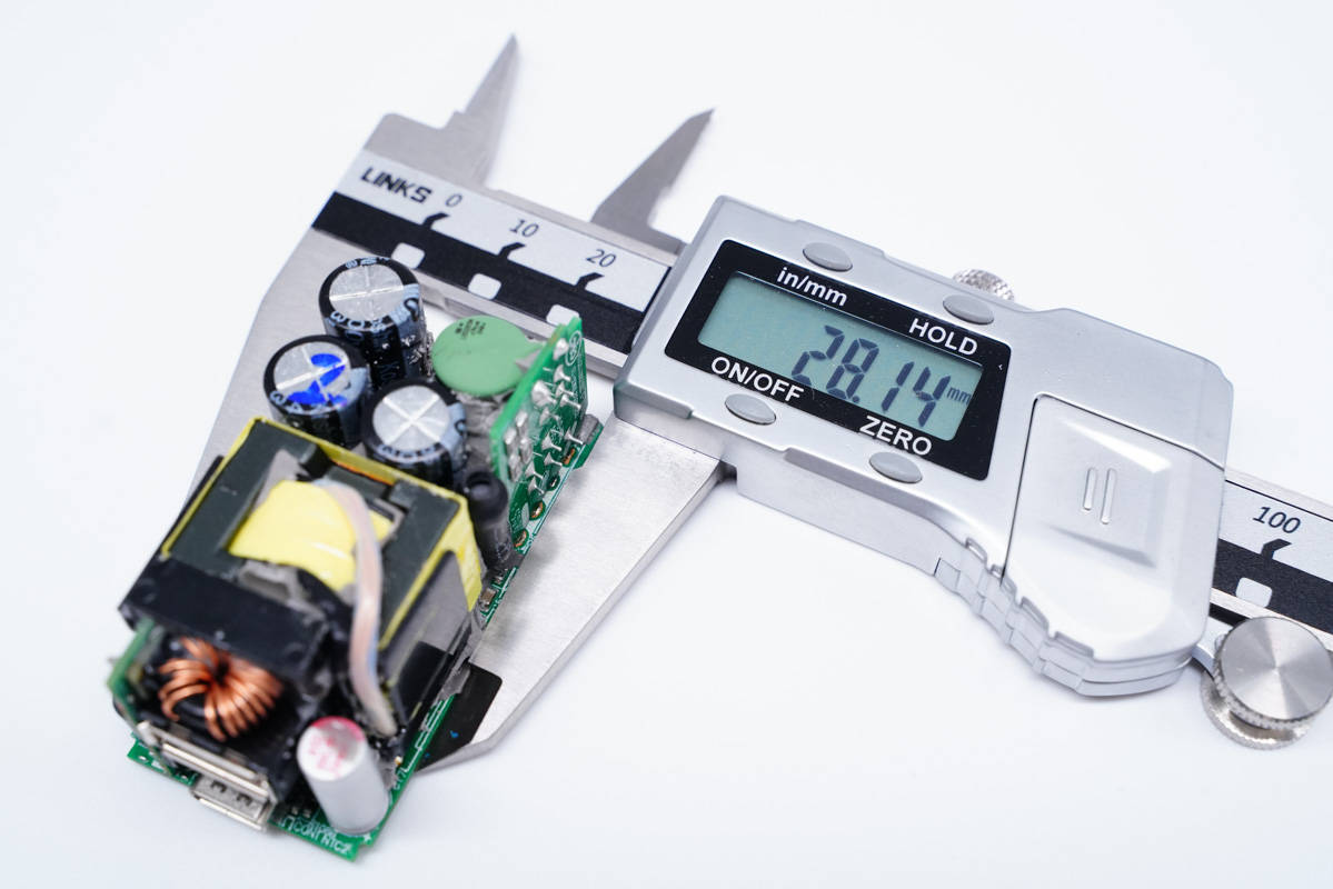

清理掉灌封胶,使用游标卡尺测得PCB板主板长度为55.02mm。
宽度为28.14mm。

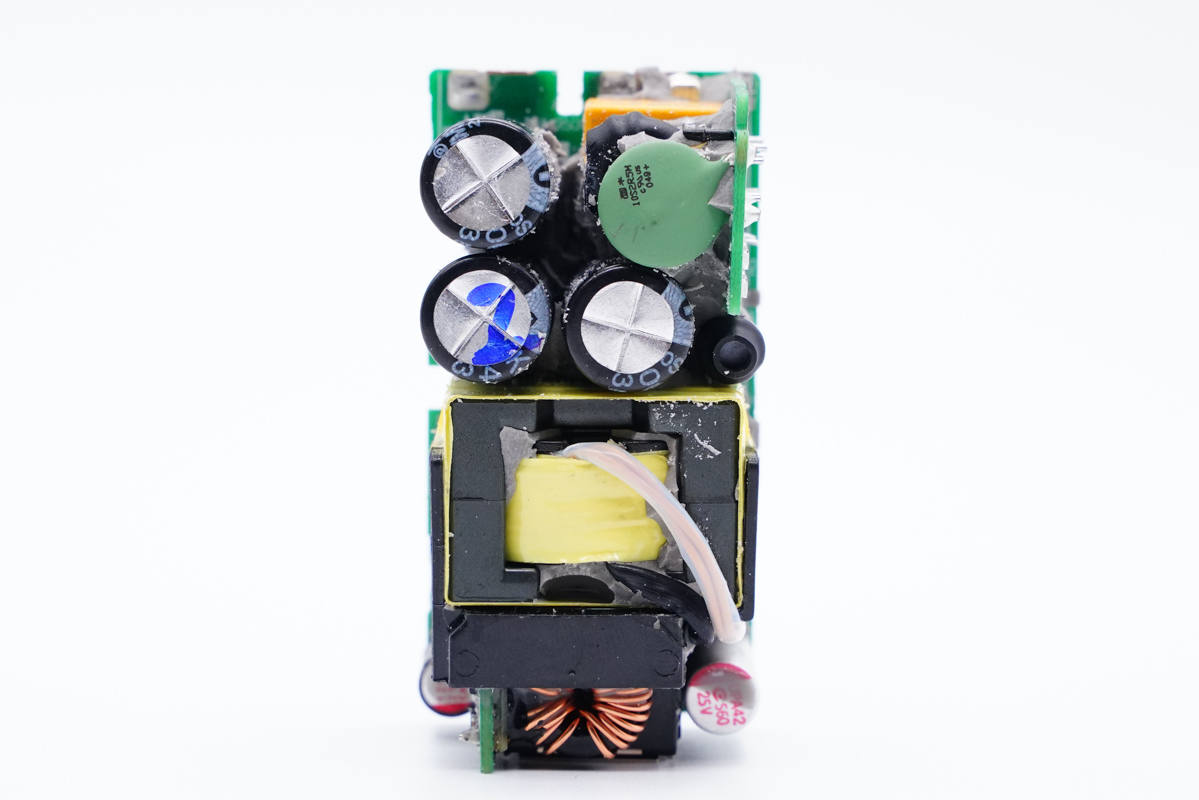

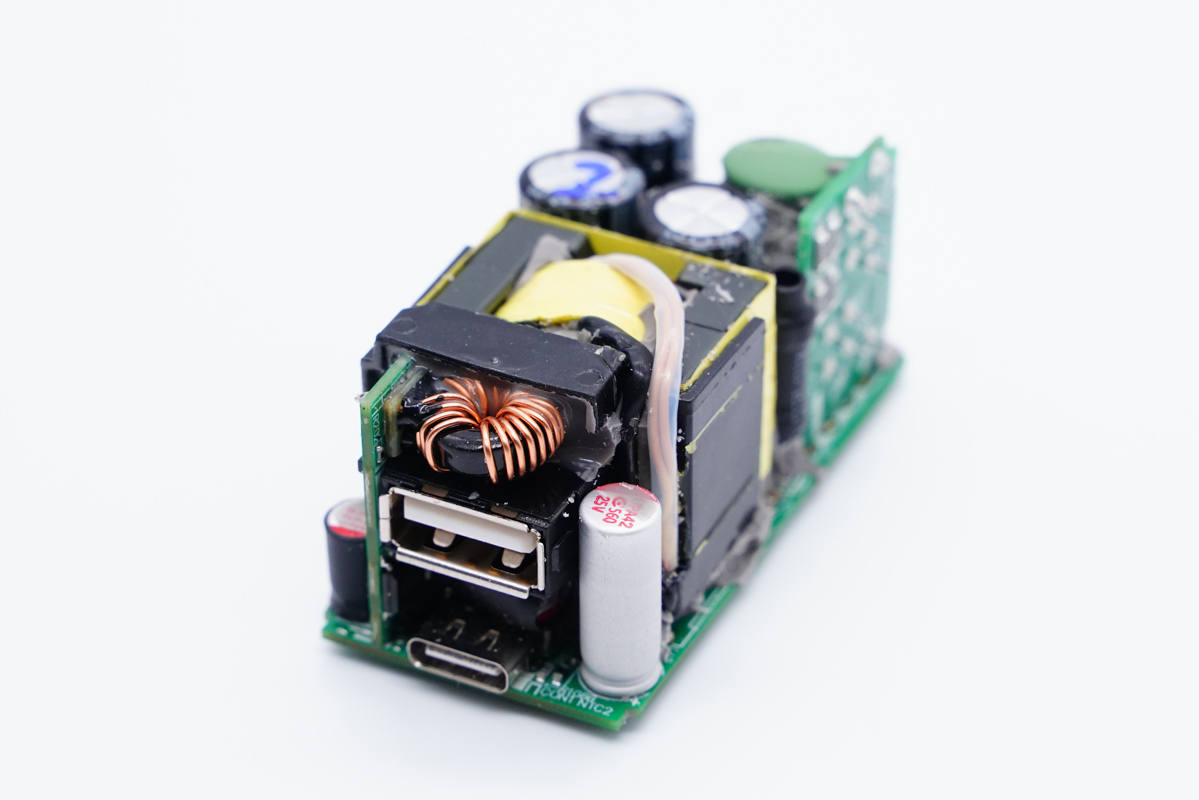

充电器采用三段式布局设计,分别是前端的输入滤波元器件、电解电容,中间是变压器,末端是固态电容、电感等器件。
USB-A母座使用小板垂直焊接,和变压器之间有隔离板进行隔离。

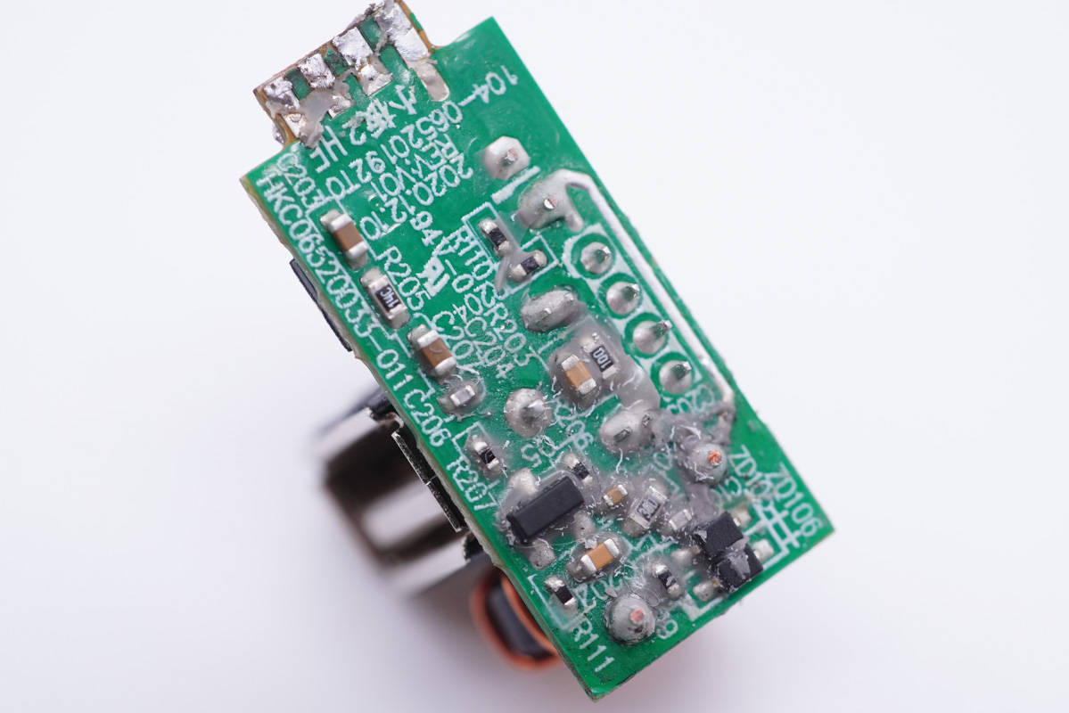

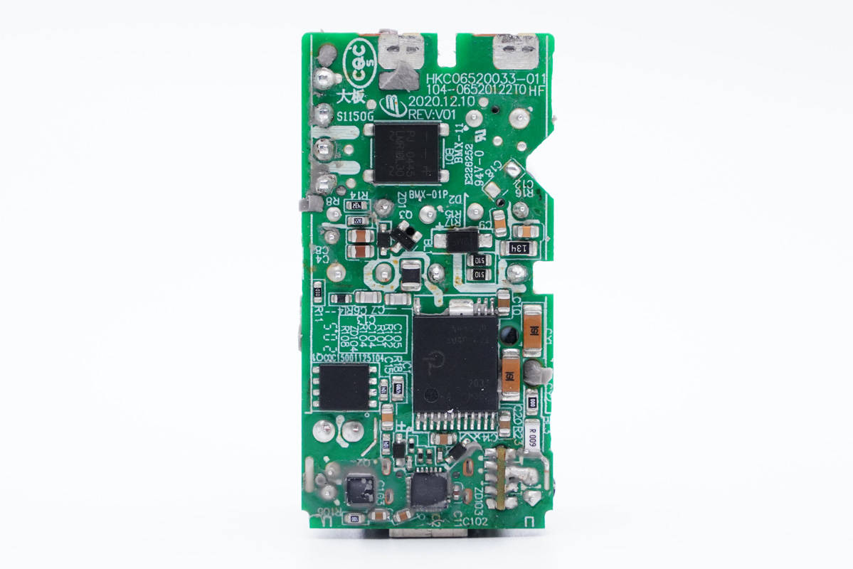

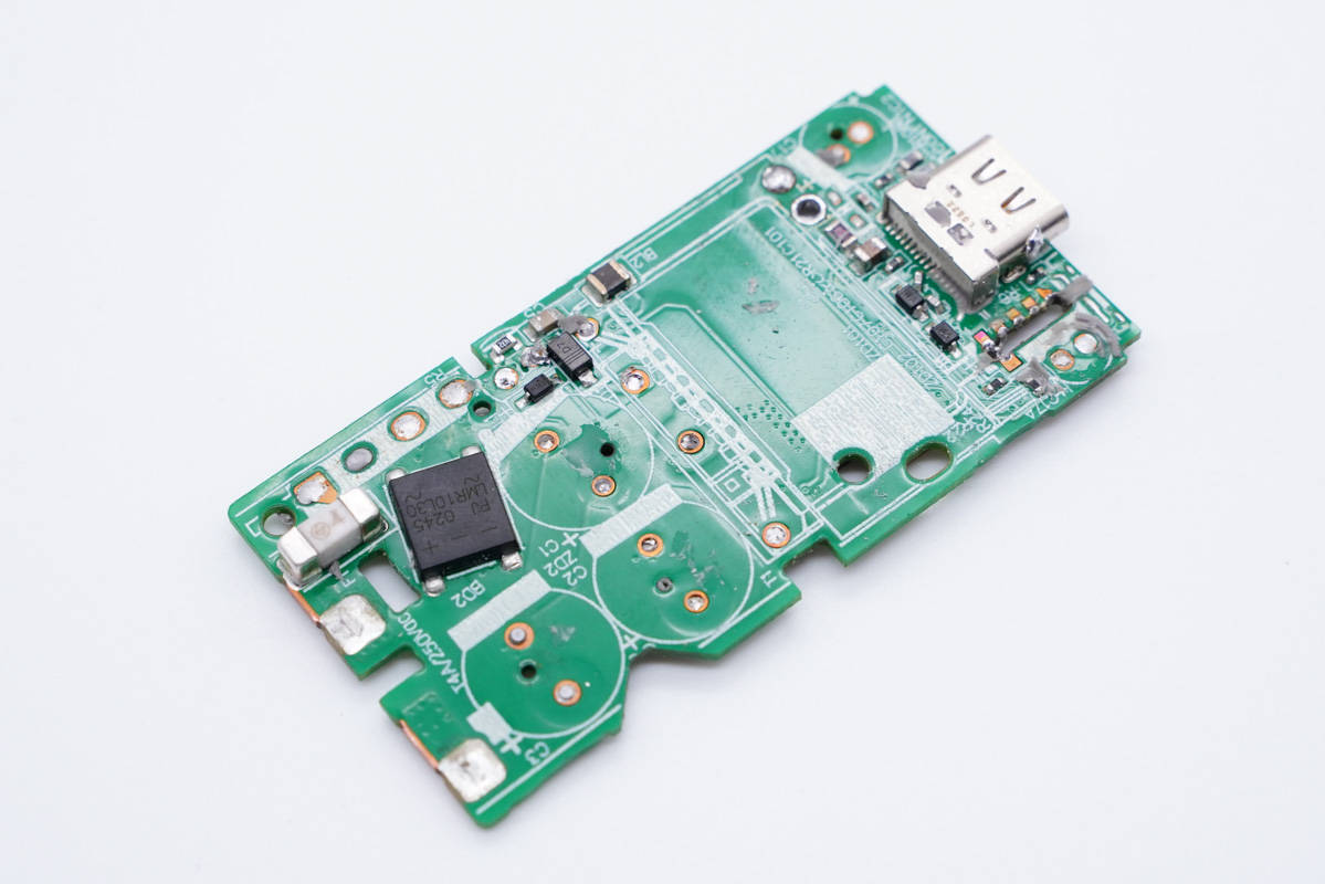

PCB板背面一览,可以看到有整流桥、PI主控芯片以及其左侧的同步整流管,USB-C的协议芯片和输出VBUS开关管。

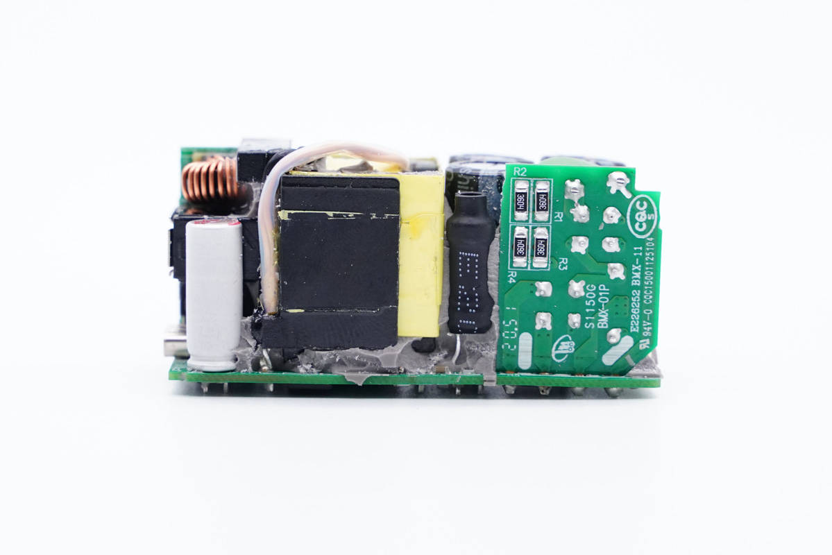

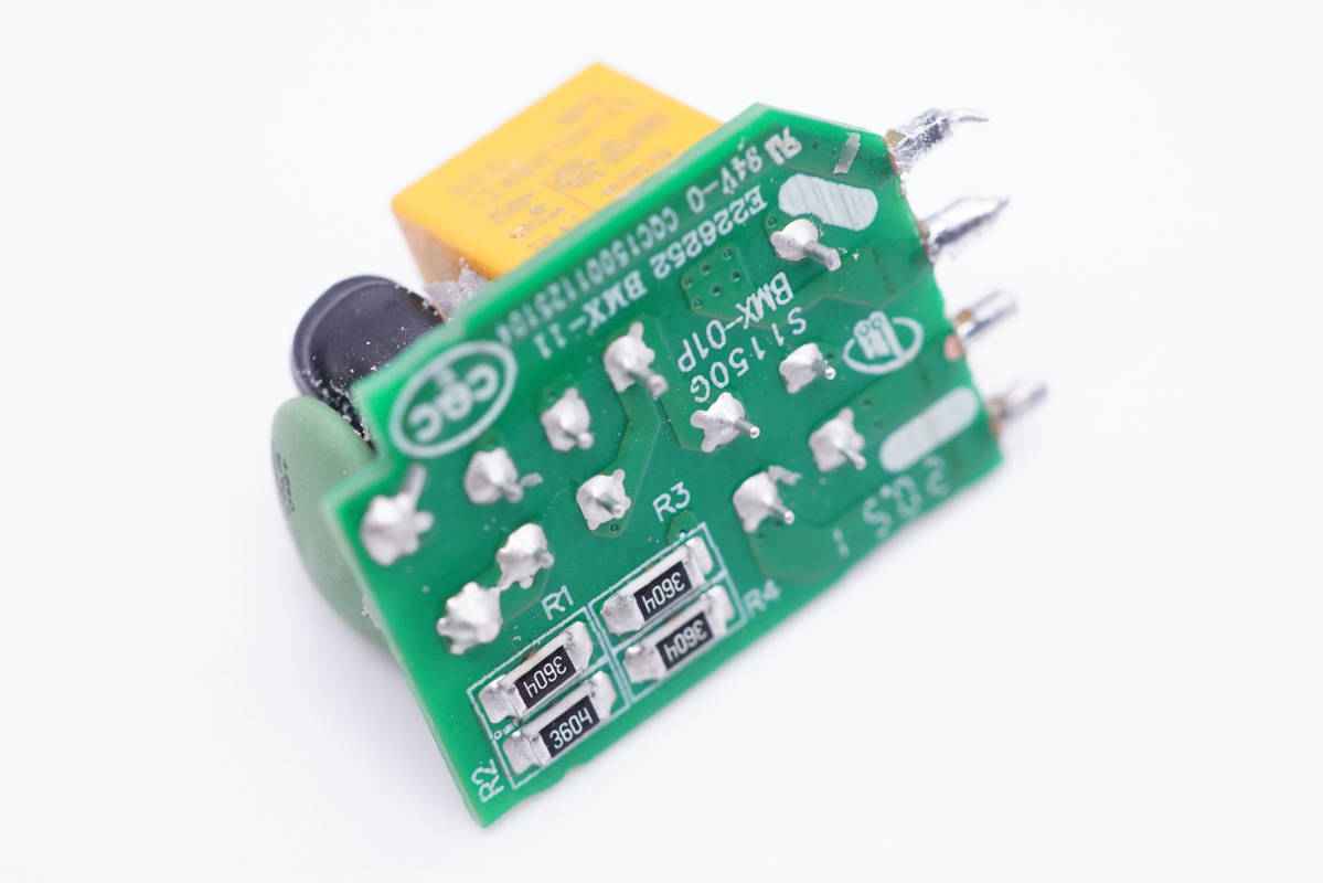

输入端一览,主板上设有三颗高压滤波电解电容,NTC浪涌抑制电阻、共模电感以及X电容设在小板上。
后将正面元器件拆掉发现,主板输入端设有保险丝和整流桥,两颗整流桥均摊发热。

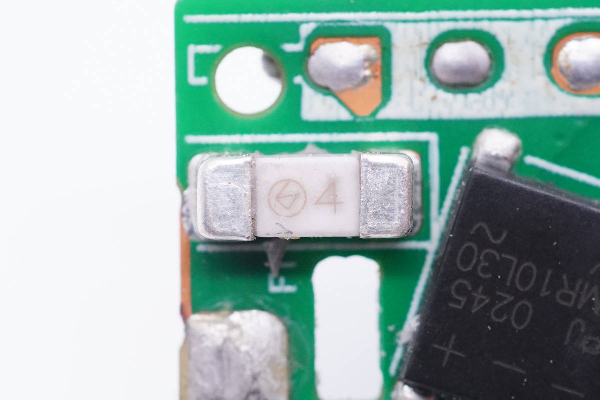

贴片保险丝特写,额定电流4A。

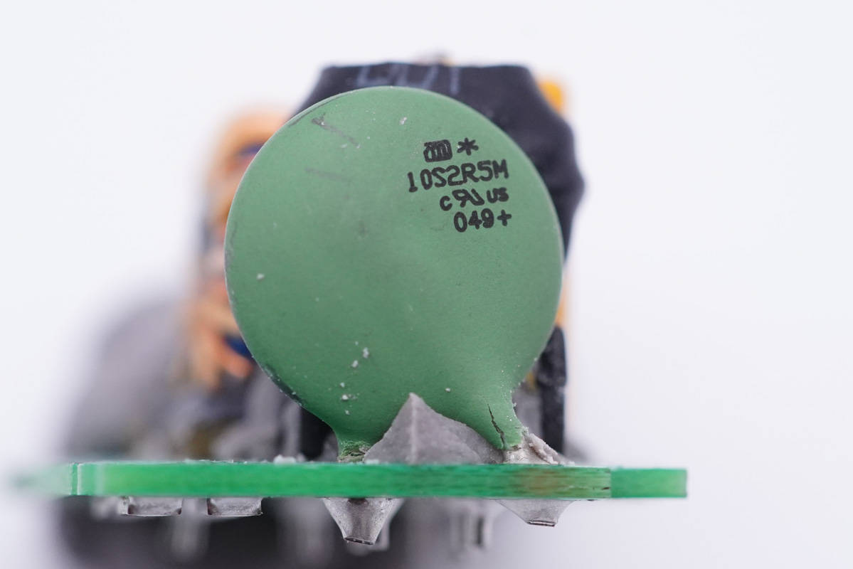

NTC浪涌抑制电阻特写,用于抑制上电浪涌电流。

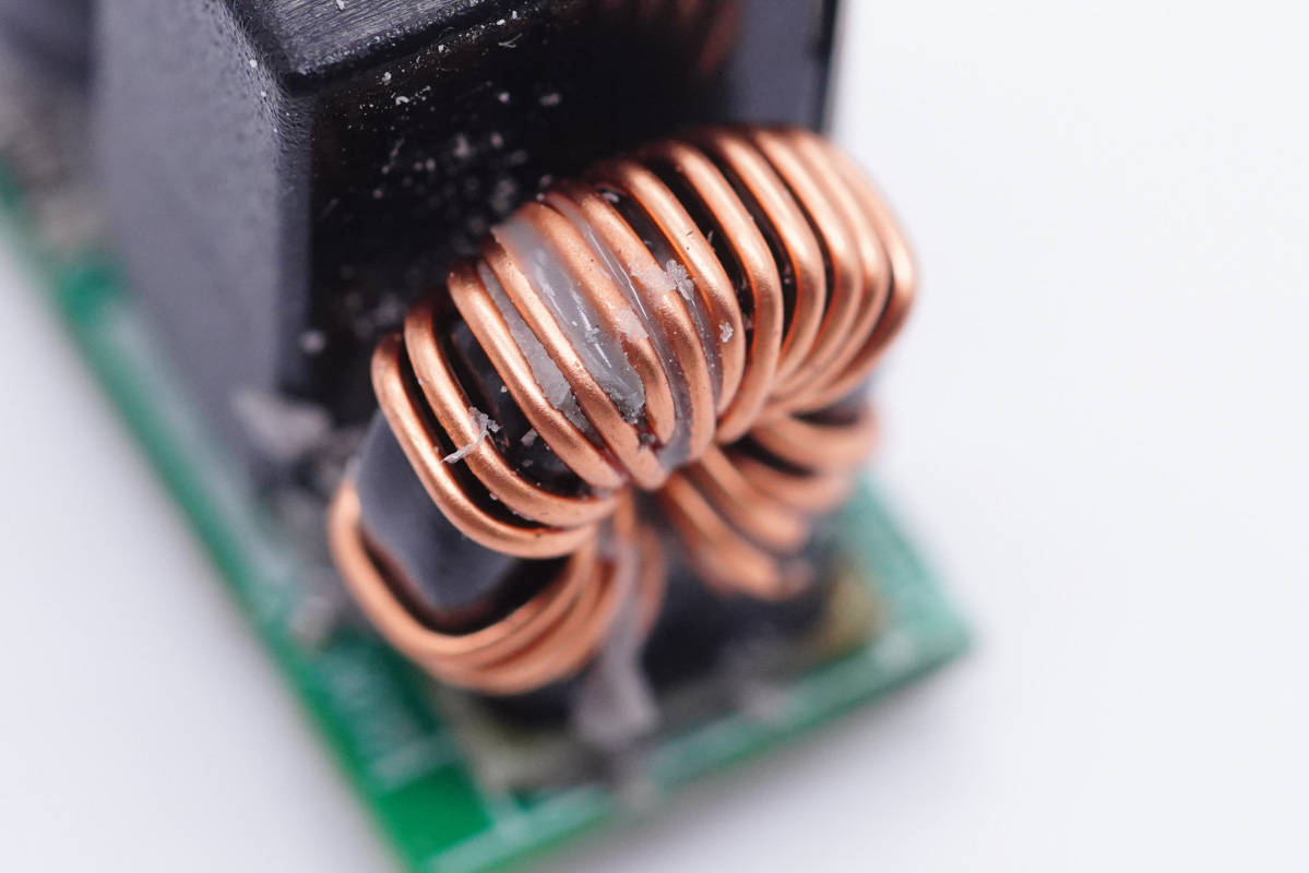

共模电感双线绕制,外套热缩管绝缘保护。
另一颗特写,两级设计用于滤除EMI干扰。

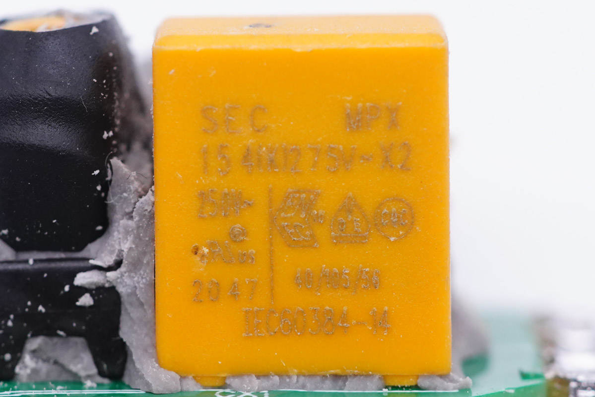

安规X电容特写。
输入端小板背面一览,设有四颗电阻。

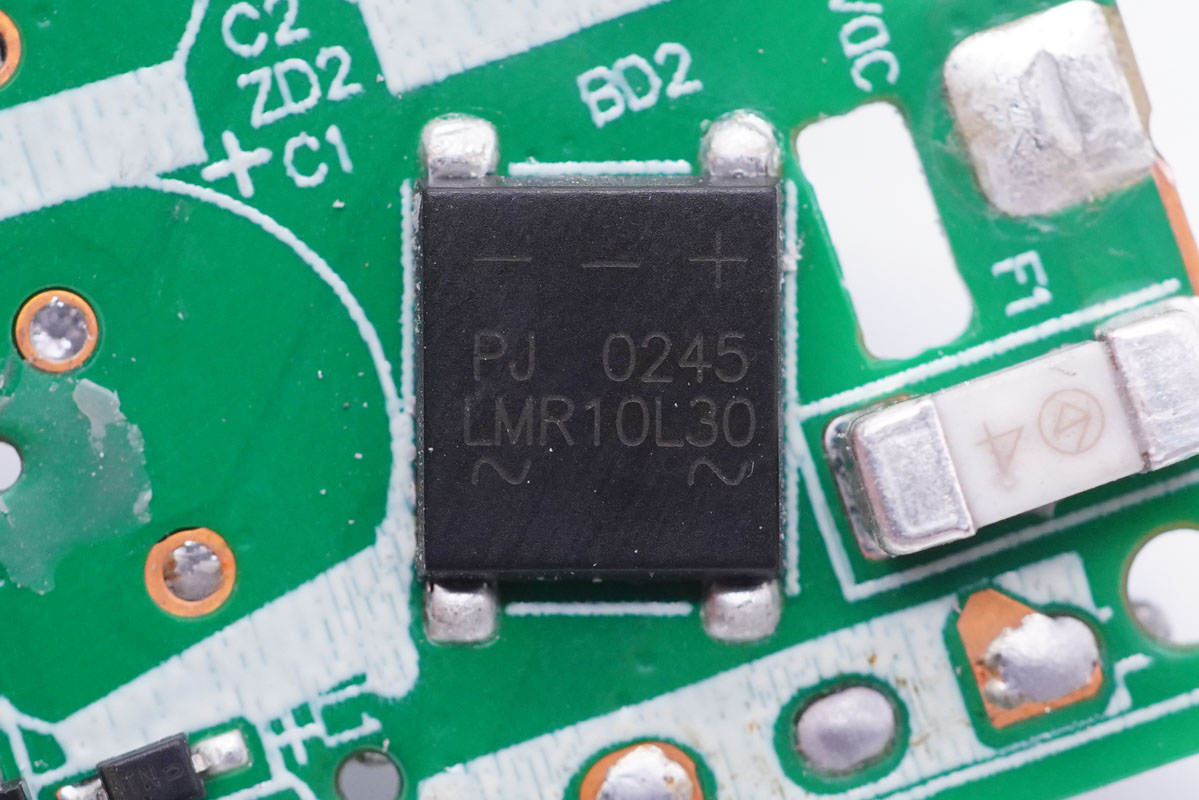

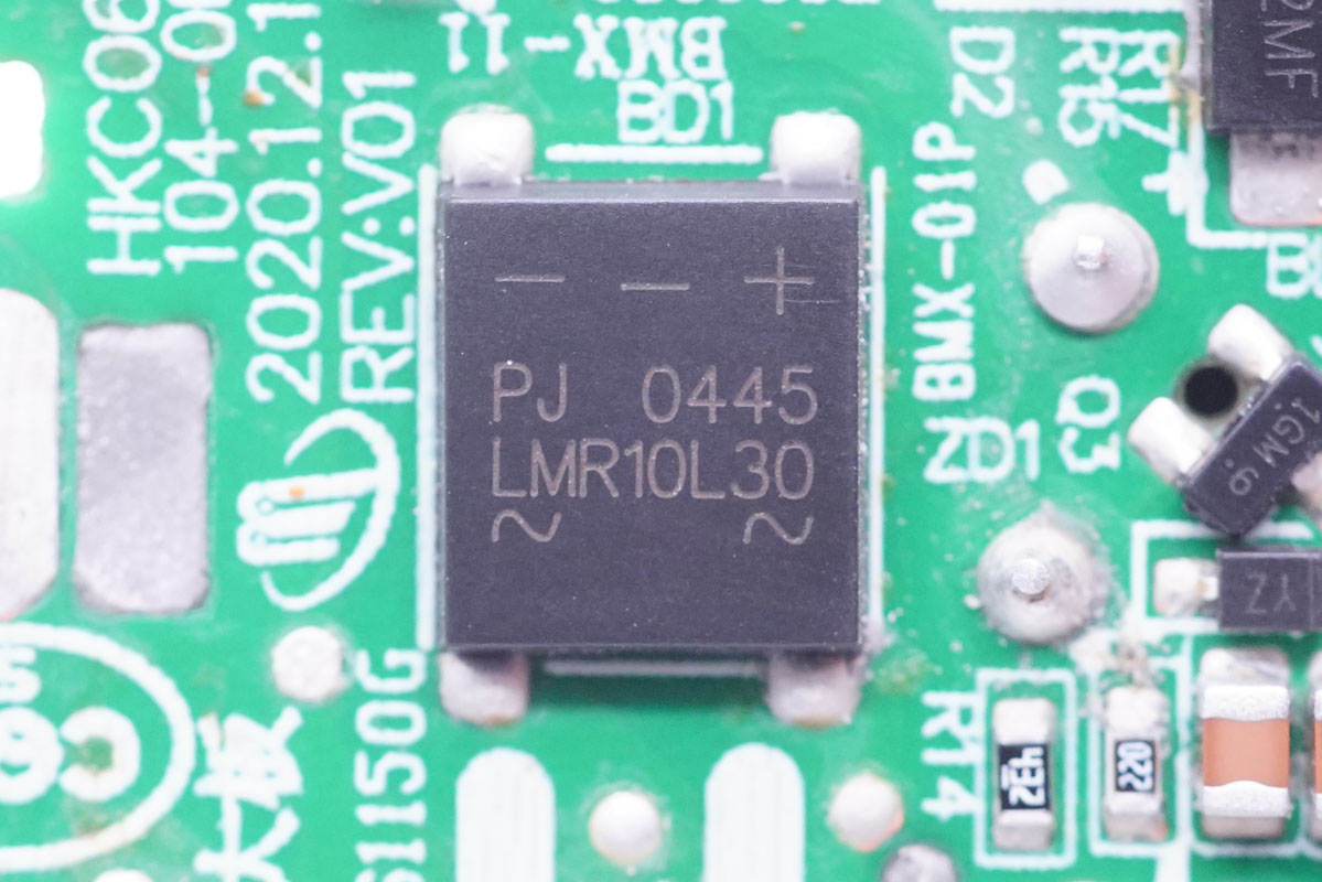

LMR10L30整流桥特写。
另一颗特写,设在主板背面,采用两颗以均摊发热。

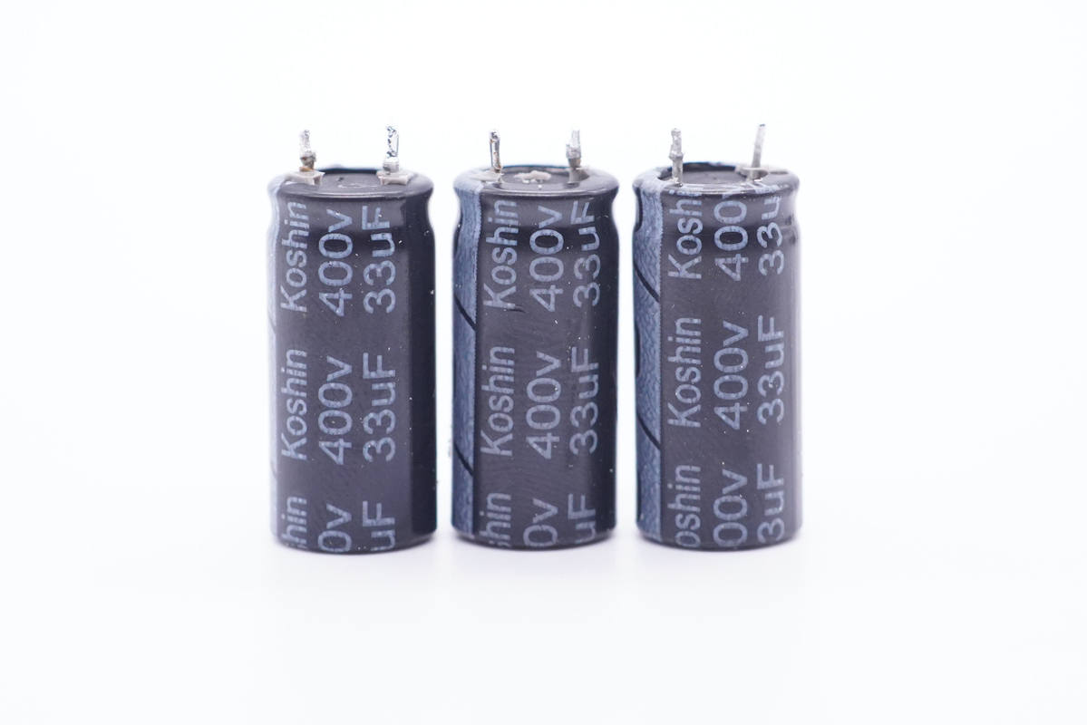

三颗高压滤波电解电容来自KOSHIN东佳电子有限公司,规格均为400V 33μF。

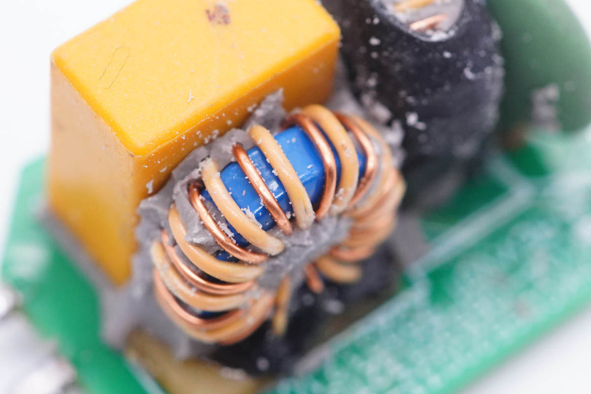

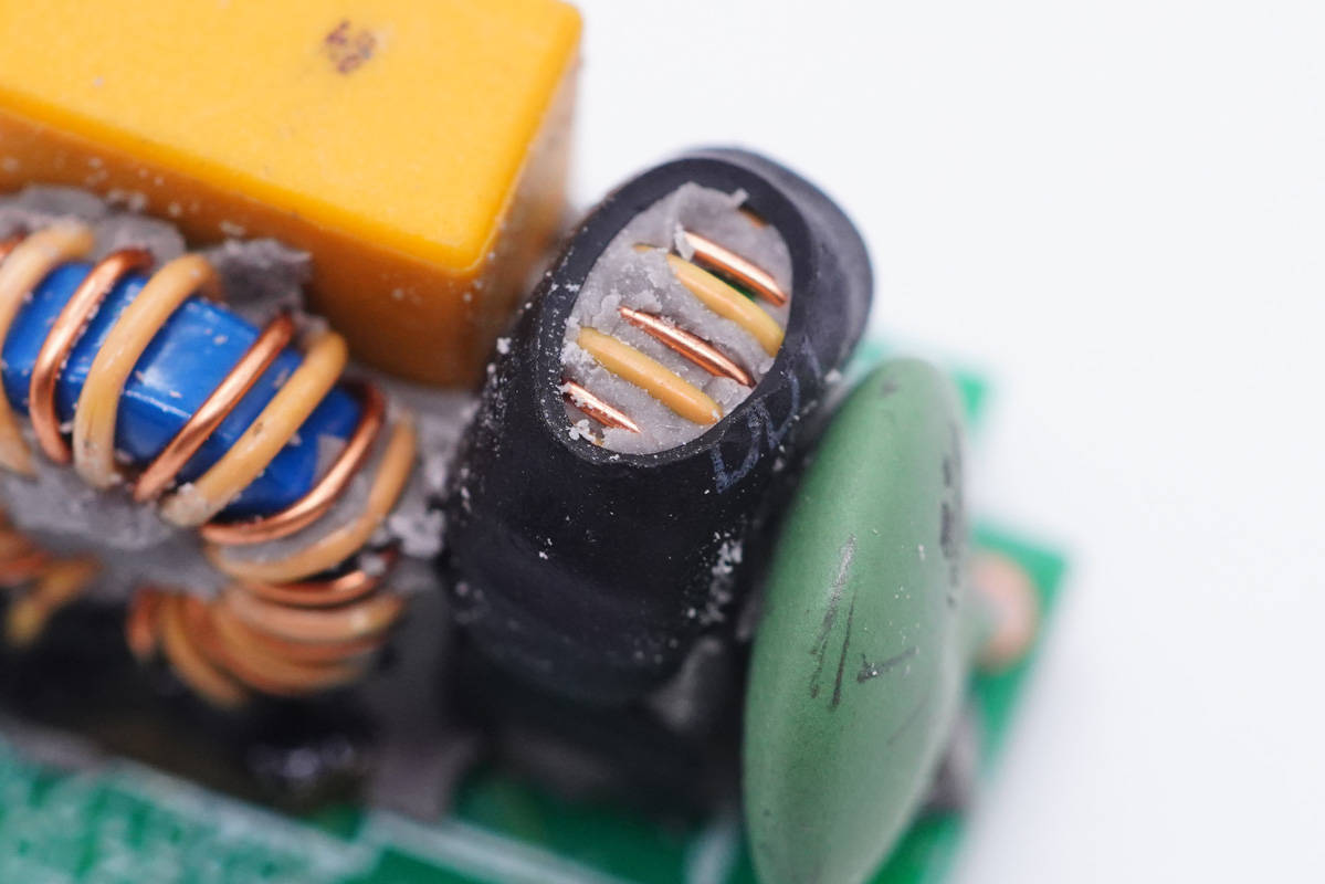

PCB板侧面一览,在输入端小板和变压器之间的是工字电感,外套热缩管保护。
工字电感特写。

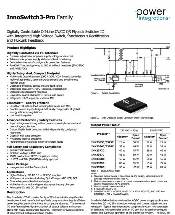

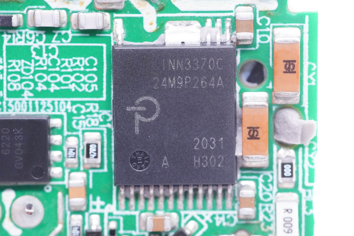

充电器主控芯片采用PI INN3370C,这是一颗集成了高压开关、同步整流和FluxLink反馈功能的数控恒压/恒流离线反激式准谐振开关IC,INN3370C使用PowiGaN技术,内置750V耐压GaN开关管,最大支持100W输出,在i2c数传动态高精度控制的同时,INN3370C还内置一路3.6V输出为外置协议IC供电,右侧是两颗贴片Y电容,串联提高耐压等级。
PI INN3370C资料信息。
充电头网了解到,PI InnoSwitch3系列氮化镓快充芯片已被小米GaN充电器Type-C 33W、SATECHI 100W 2C1A氮化镓快充充电器、绿联65W 4C口氮化镓充电器、麦多多2C1A 65W氮化镓充电器、贝尔金30W氮化镓充电器、网易智造61W氮化镓充电器、安克60W 1A1C氮化镓充电器等数十款产品采用,性能获得客户广泛认可。

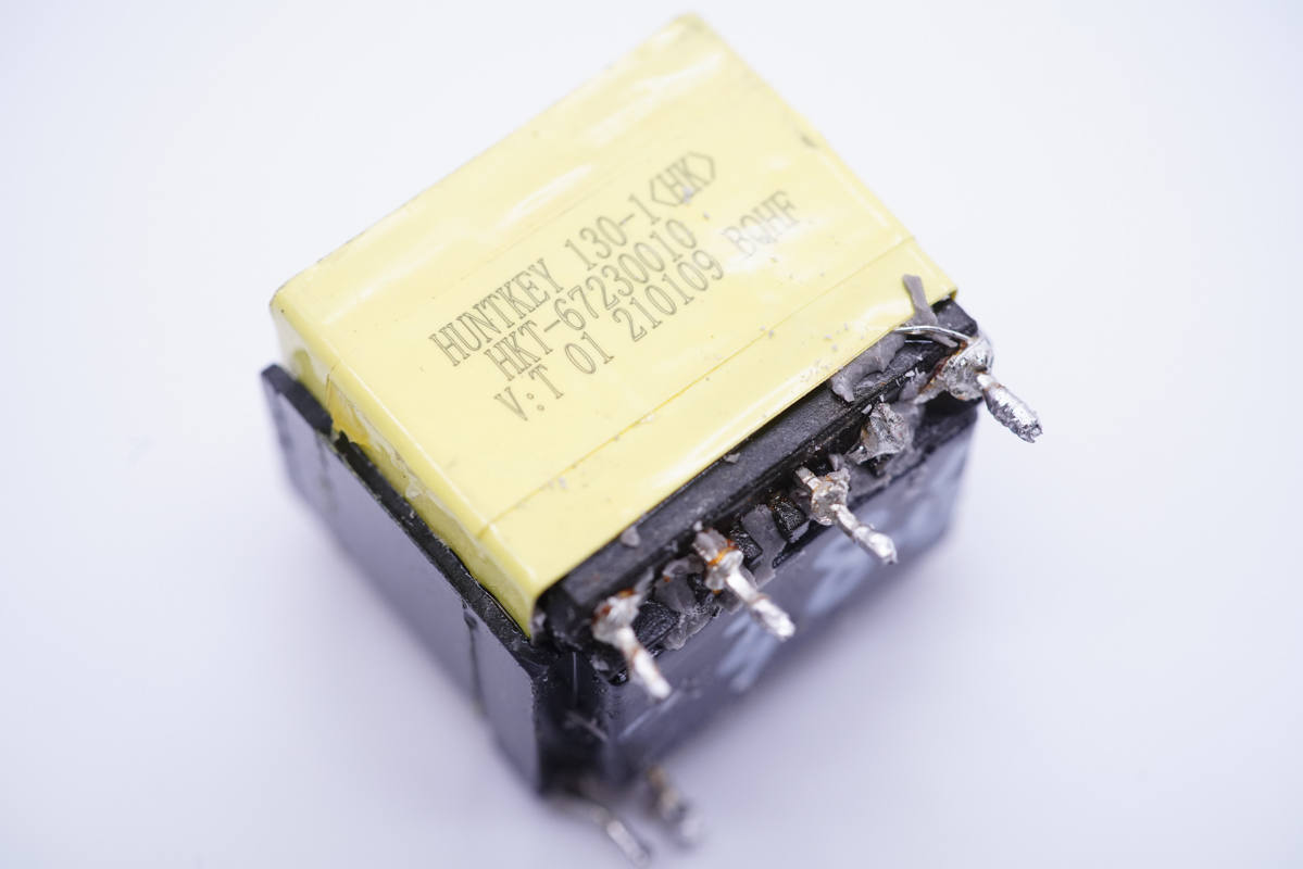

变压器特写,缠绕绝缘胶带并外置绝缘罩。

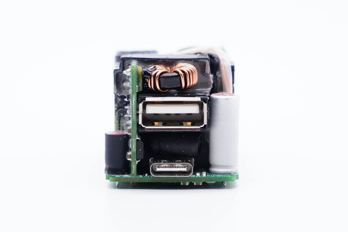

输出端一览,两侧设有同步整流输出滤波固态电容,两个USB母座分别焊接在两块板子上,小板上还有降压电感。

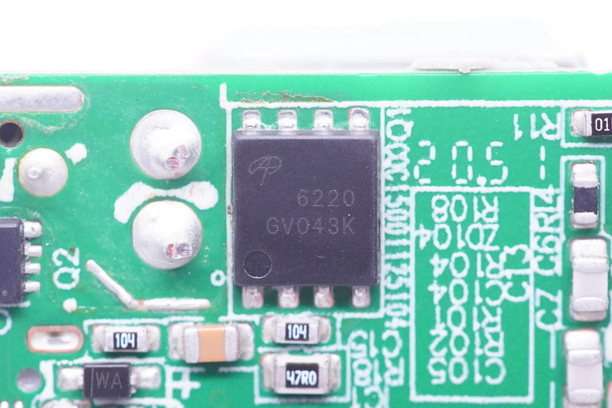

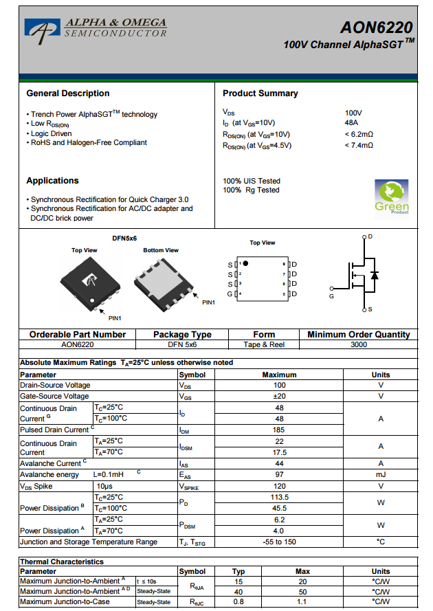

同步整流管采用AOS万代AON6220,NMOS,耐压100V,DFN5x6封装。
万代AON6220资料信息。

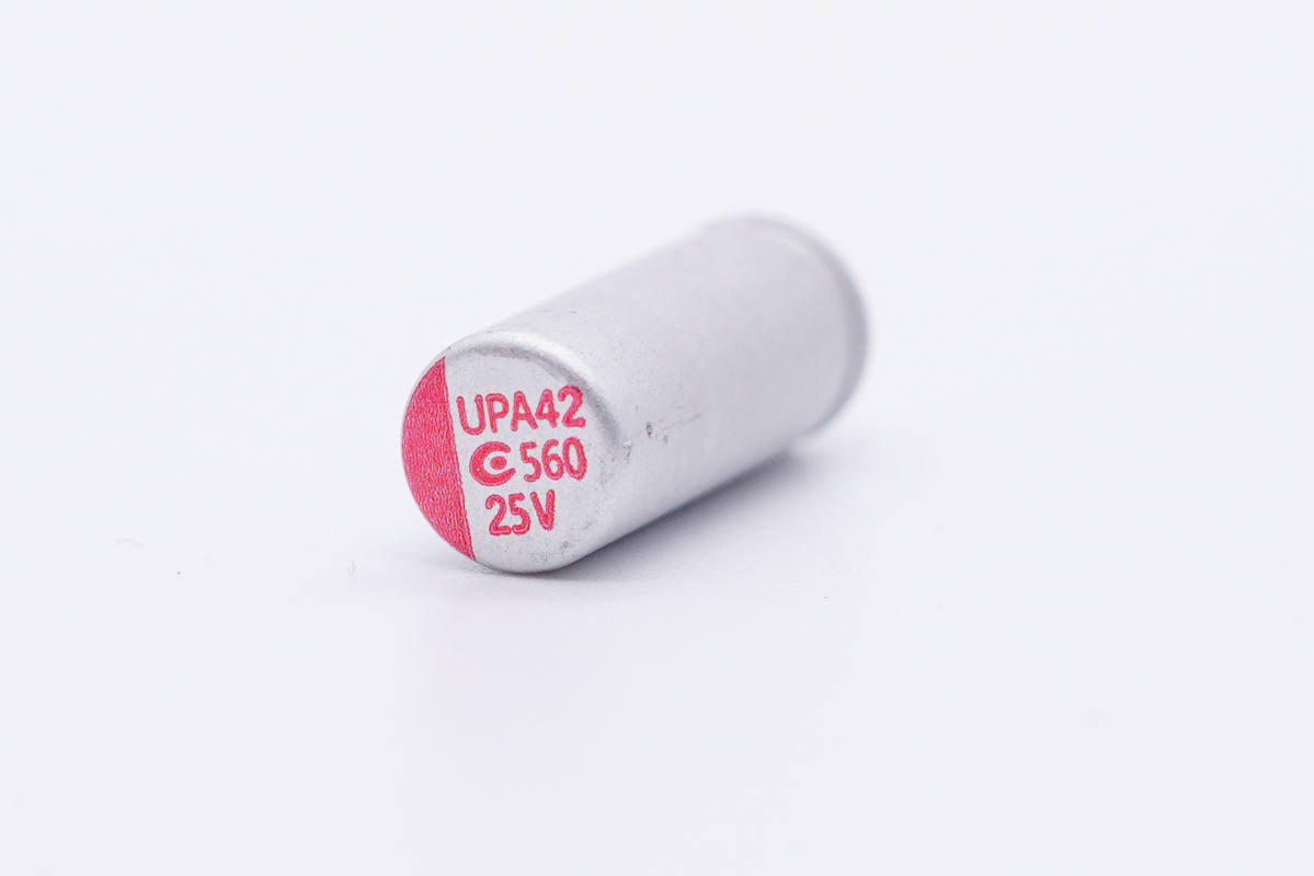

输出滤波固态电容是台系钰邦品牌,规格为25V 560μF。

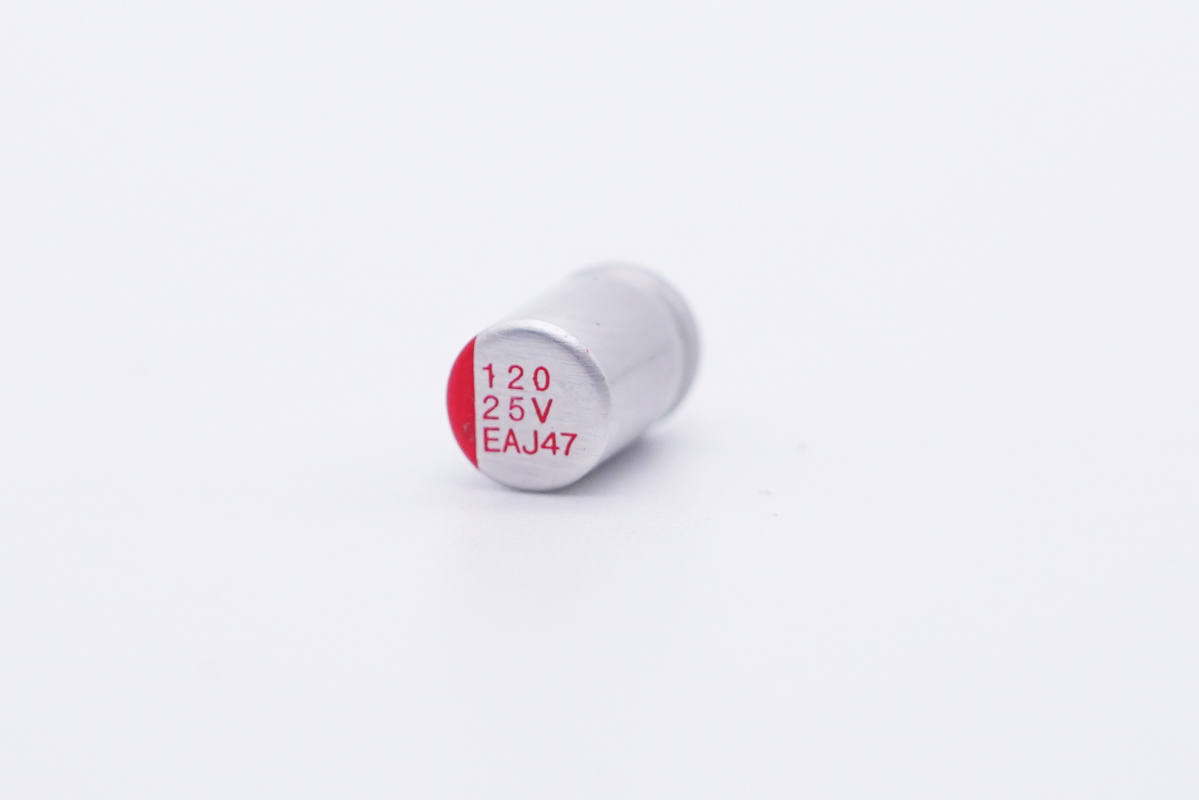

另一颗输出滤波固态电容规格为25V 120μF。

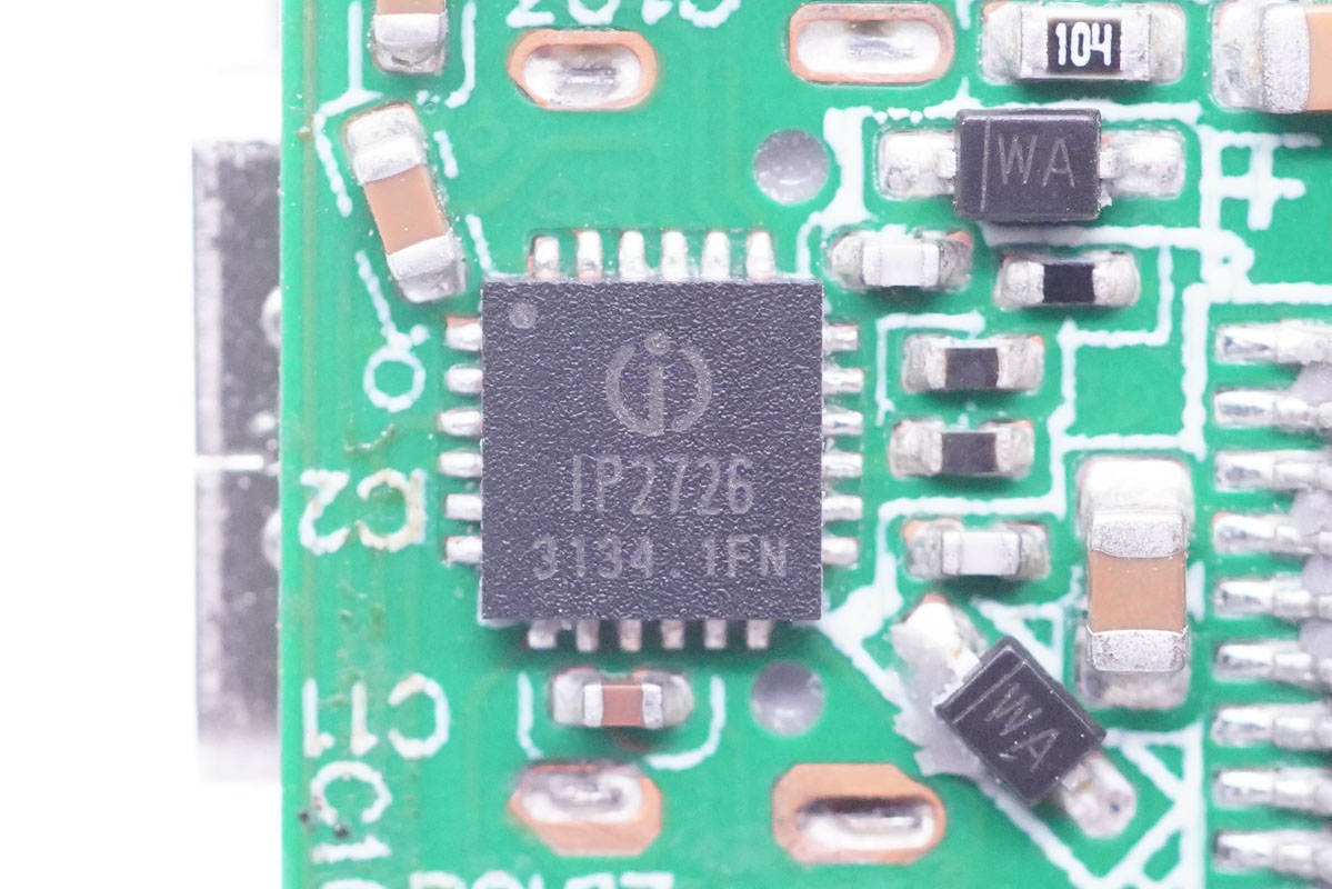

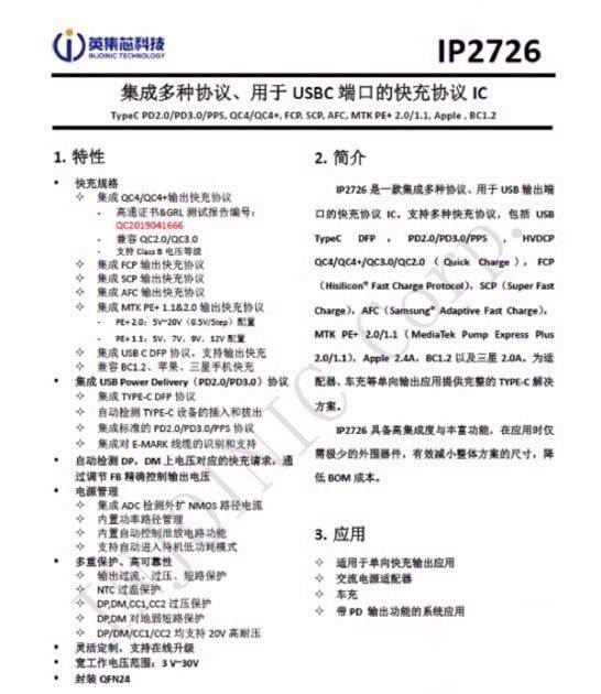

USB-C口协议芯片采用英集芯IP2726,,这是一颗集成多种协议、用于USB输出端口的快充IC,支持Type-C DFP、PD2.0/3.0、PPS、QC4+、QC2.0/3.0、FCP、AFC、SCP、MTK PE+、Apple2.4A、BC1.2以及三星2A等协议。具有高集成度和丰富的功能,在应用时仅需极少的外围器件,有效减小整体方案的尺寸,降低BOM成本。1A1C两个接口都是由IP2726提供快充协议支持。
充电头网了解到,英集芯IP2726已经通过了高通QC4+认证,拿到了中国大陆地区第一张QC4+认证证书。此前已被AUKEY 65W 1A1C氮化镓快充充电器、RAVPOWER 90W双USB-C口PD快充充电器、斯泰克100W双USB-C口氮化镓充电器、麦多多30W 1A1C USB PD快充充电器、坤兴18W USB PD3.0 PPS快充充电器等产品采用。此外,英集芯的其它系列快充芯片也获得小米、华为、三星等客户的高度认可。

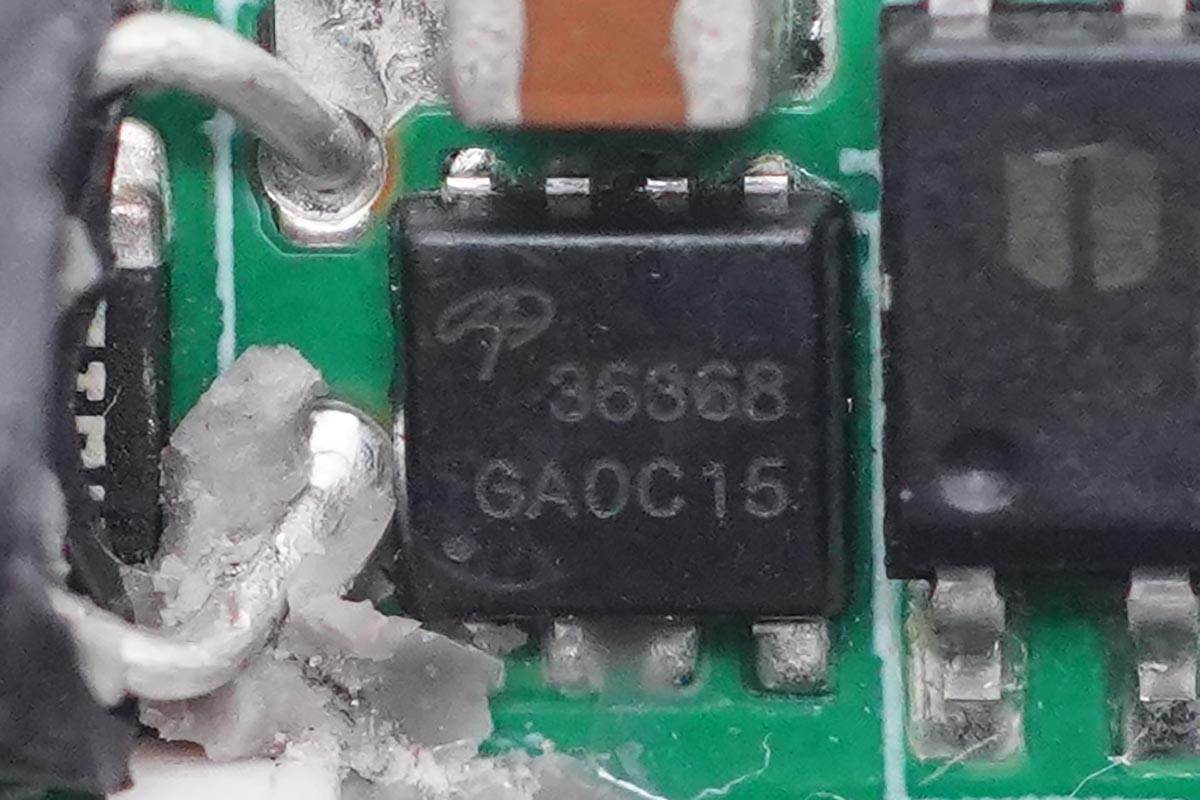

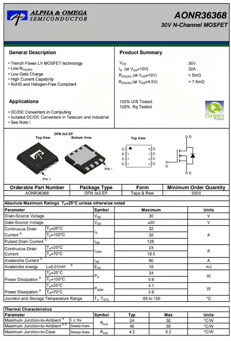

输出VBUS开关管采用万代AONR36368,NMOS管,耐压30V。
万代AONR36368资料信息。

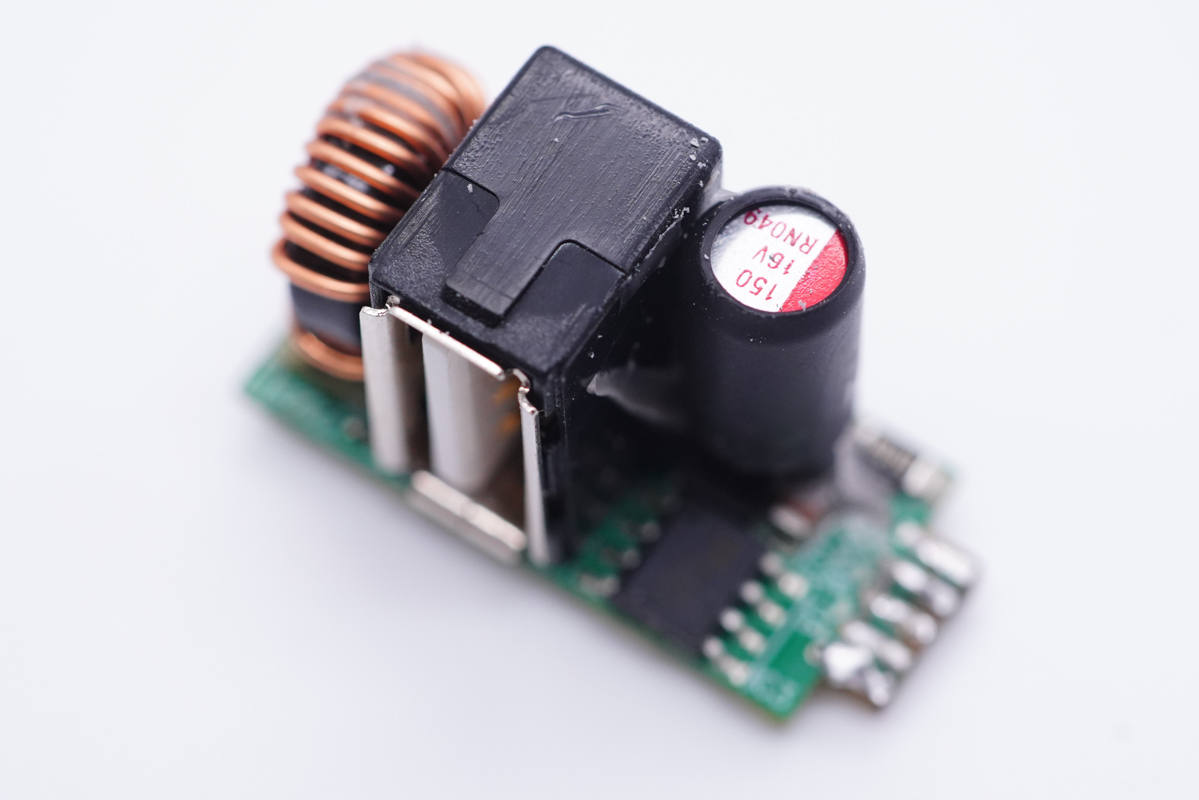

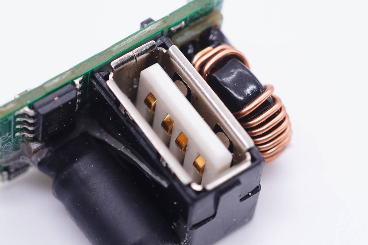

USB-A口母座外套塑料壳防尘及绝缘,两侧设有降压电感和滤波电容。

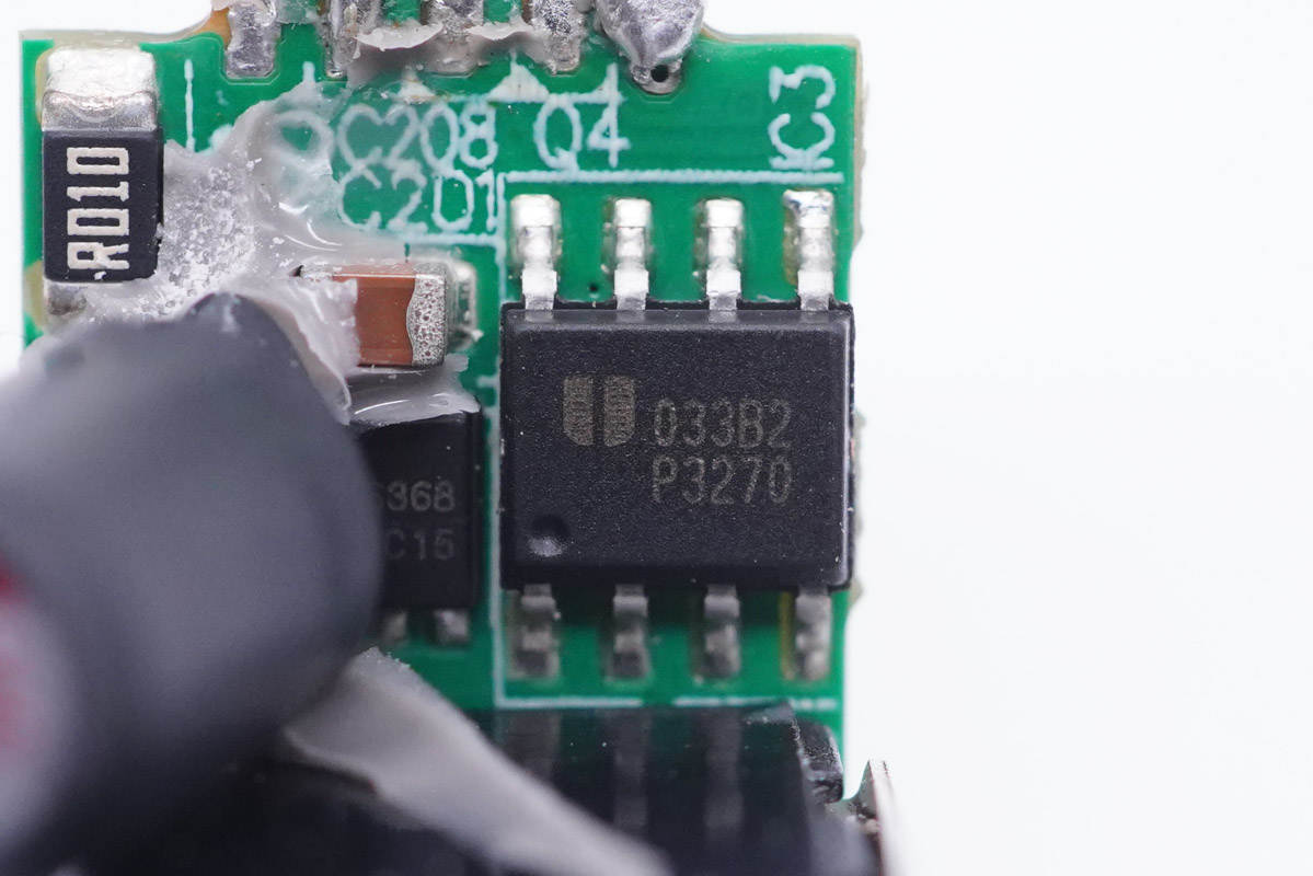

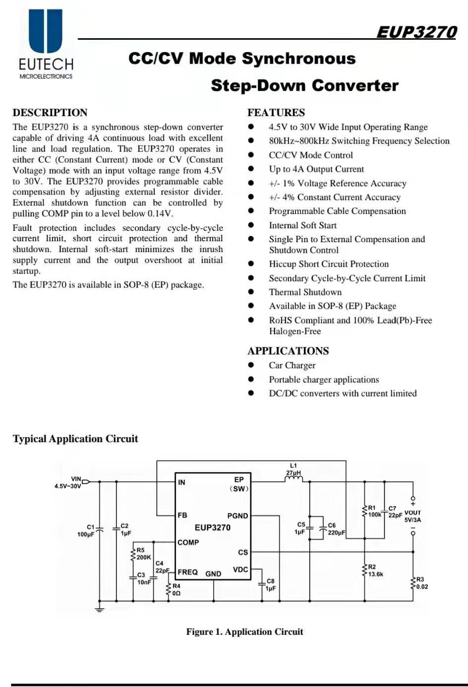

USB-A口同步整流降压转换器采用德信EUP3270,其支持4.5V-30V输入电压范围,支持直通模式,采用SOP-8(EP)封装。左上角是USB-A口输出检流电阻。
德信EUP3270详细资料。
充电头网拆解了解到,采用德信EUP3270的产品还有THEONE 65W 1A1C快充充电器、Grandstar 2A1C 61W快充充电器、网易智造65W双口快充氮化镓充电器、绿联2A2C四口48W智能充电器、RAVPOWER 1A1C 30W快充充电器、索尼39W USB PD快充充电器1A1C等。
降压电感特写,与电路板之间有玻纤板绝缘。
输出VBUS开关管也是采用的万代AONR36368。
降压输出滤波固态电容规格为16V 150μF。
USB-A母座特写。
