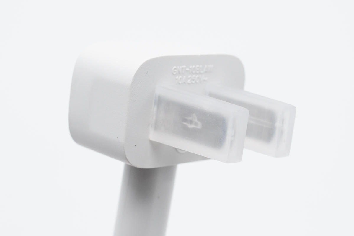

插脚套有塑料胶套保护。

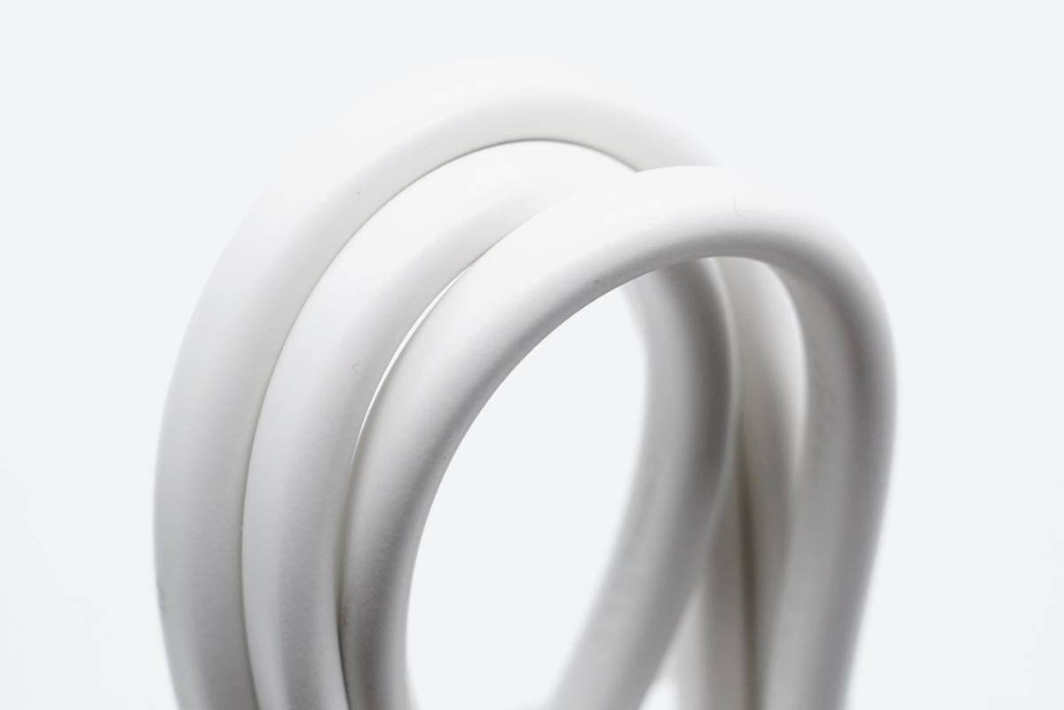

电源线线身扁平设计,表面光滑,规格为300/500V 2x1.00mm²。
电源线和机身交界处做了抗弯折处理。

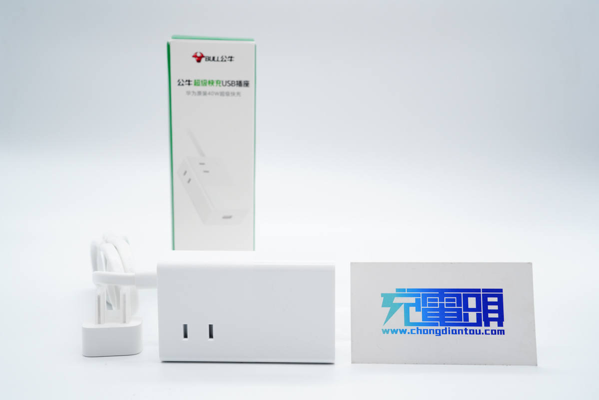

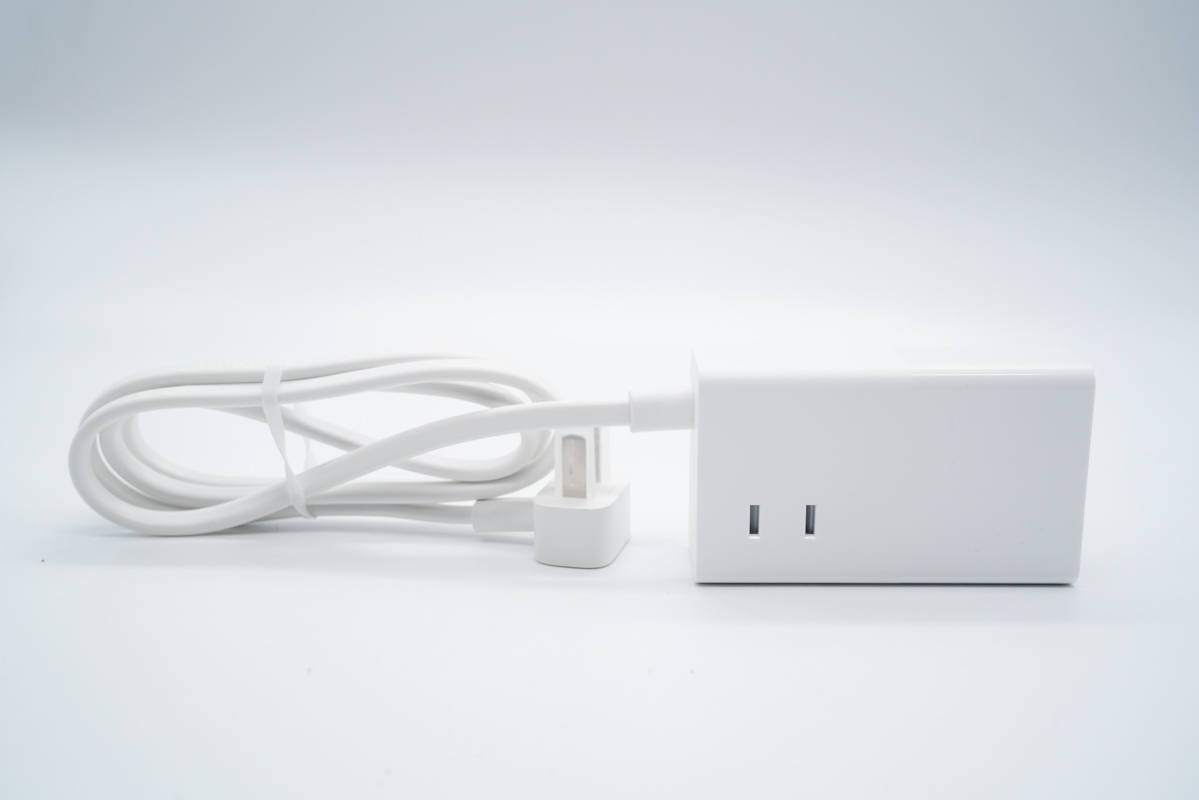

插座机身采用板砖造型设计,表面磨砂和亮面结合设计,整体十分简洁,正面设有双脚插孔。

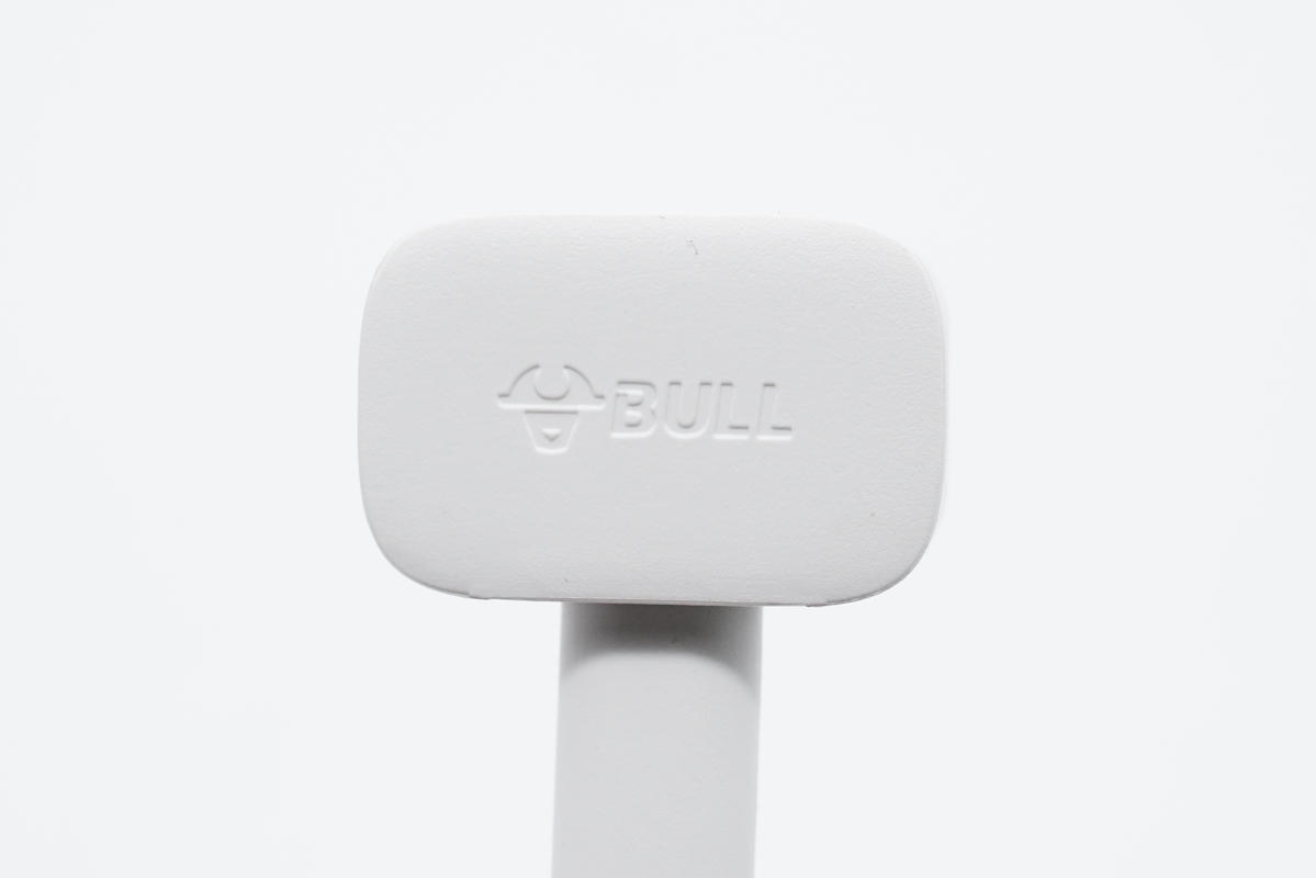

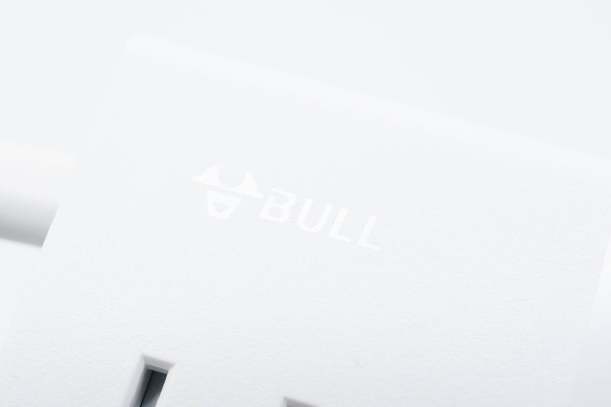

插孔上方亮面凹印BULL品牌logo。
侧面还设有一个双脚插孔,旁边是MAX 2500W最大功率字样。

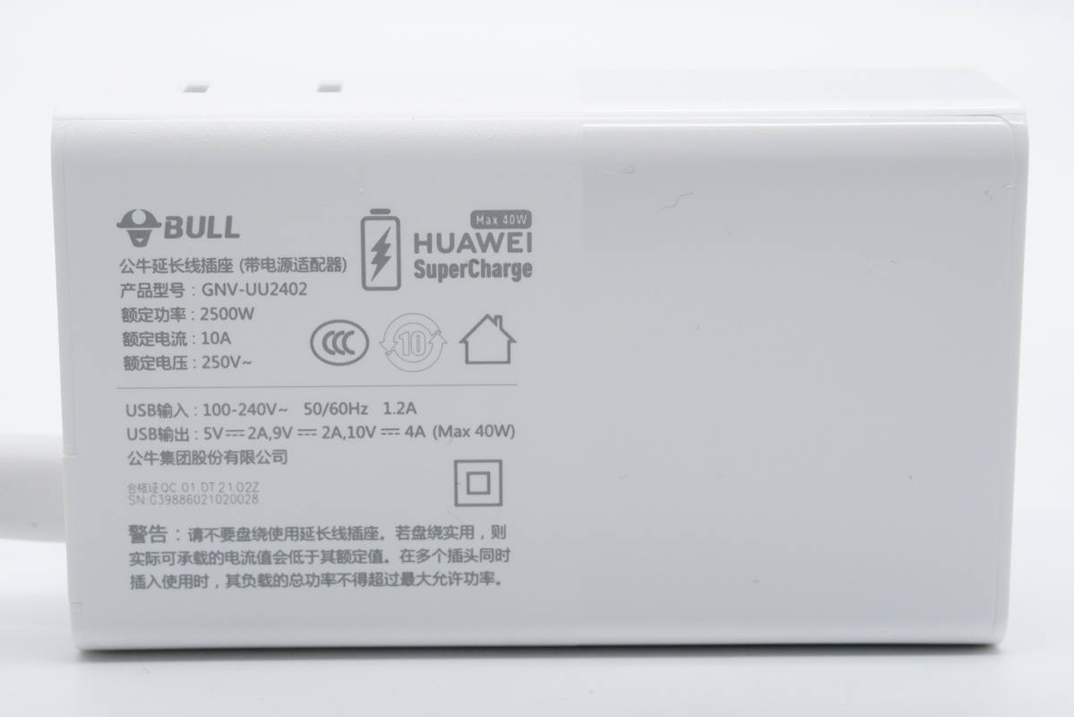

背面印有插座参数
产品名称:公牛延长线插座(带电源适配器)
产品型号:GNV-UU2402
额定功率:2500W
额定电流:10A
额定电压:250V~
USB输入:100-240V~50/60HZ 1.2A
USB输出:5V2A、9V2A、10V4A(Max 40W)
产品已经通过了3C认证。

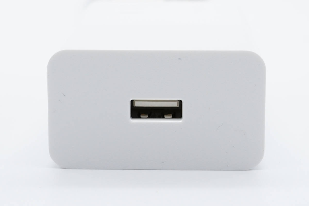

机身端部设有USB-A口,白色胶芯。
使用卷尺测得电源线长约1.1米。

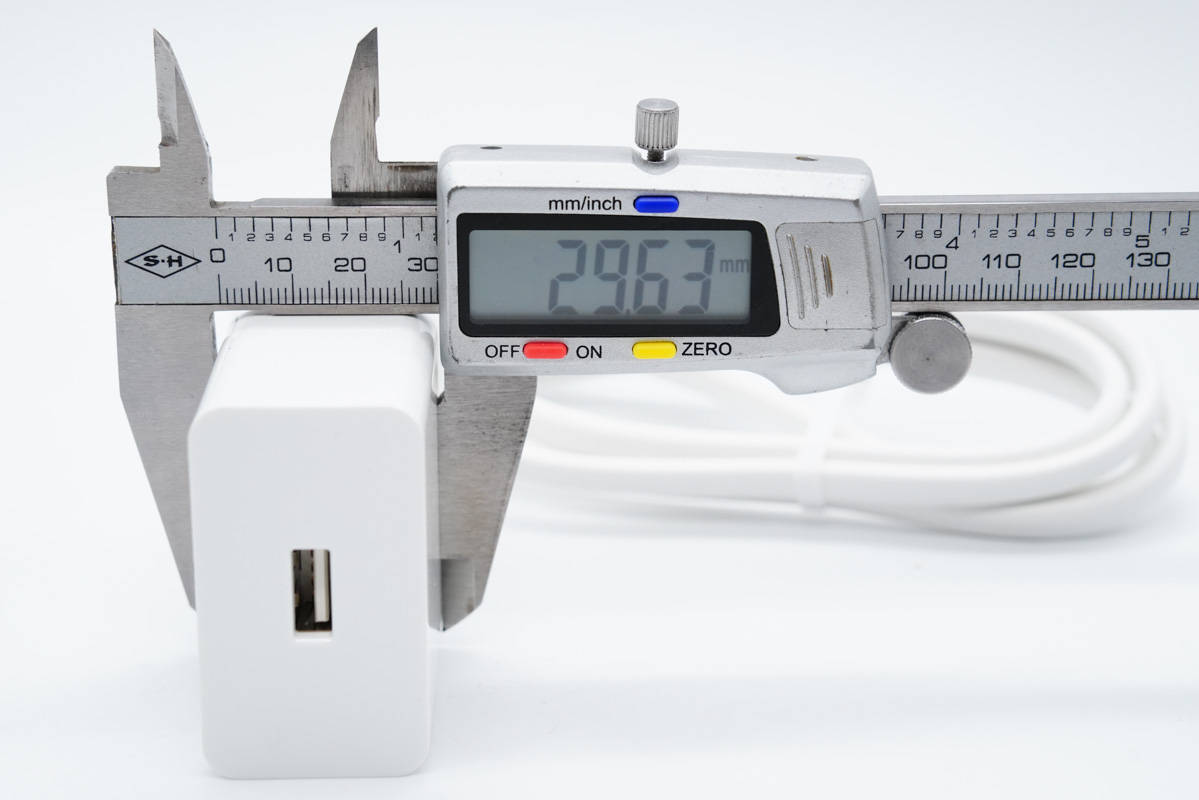

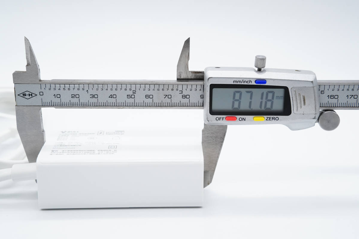

使用游标卡尺测得机身长度为87.18mm。

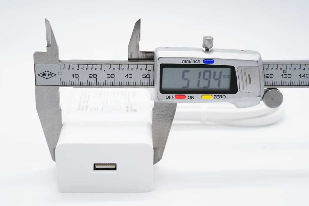

宽度为51.94mm。
厚度为29.63mm。

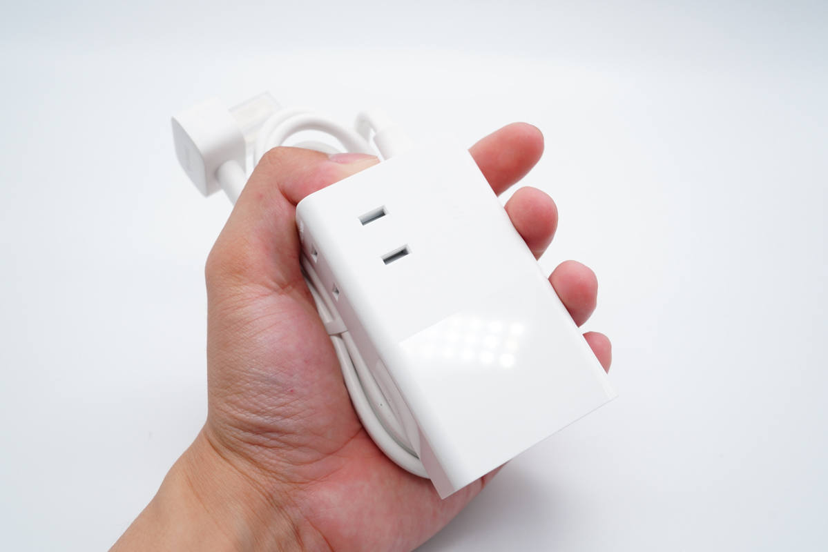

产品拿在手上的直观感受。
插座总重量约为198g。

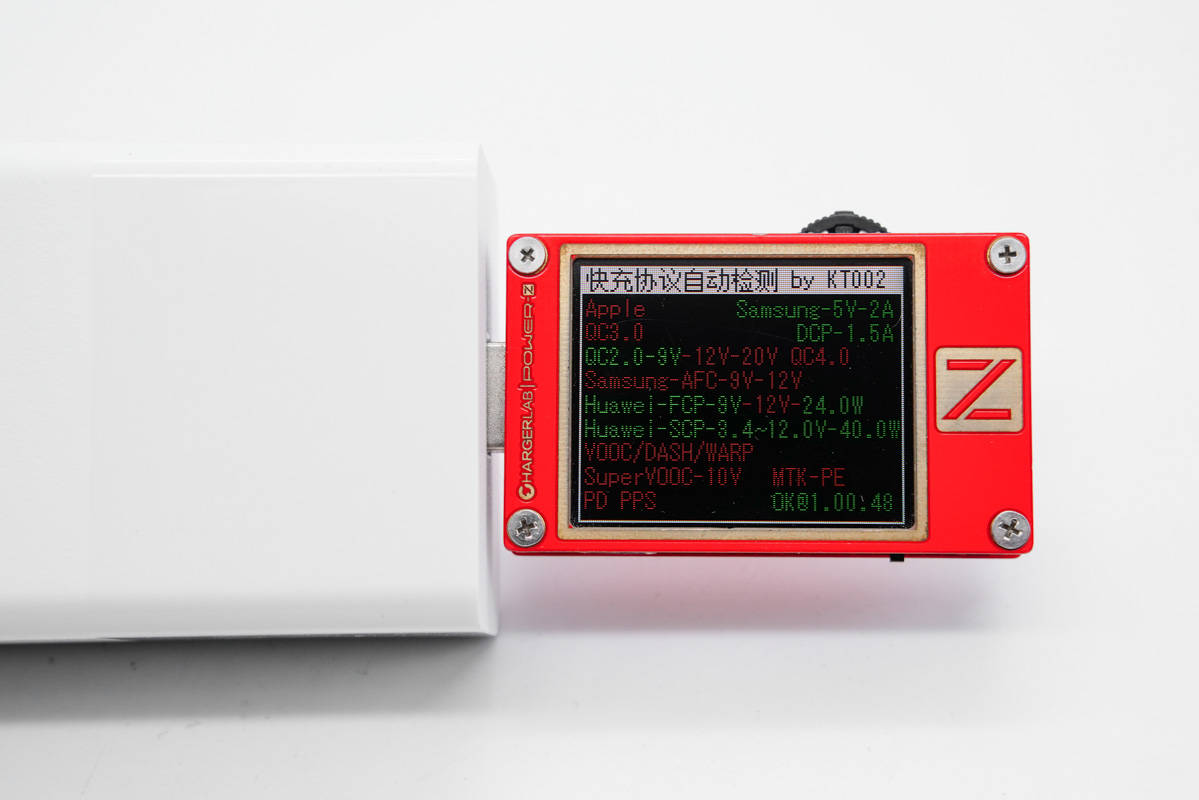

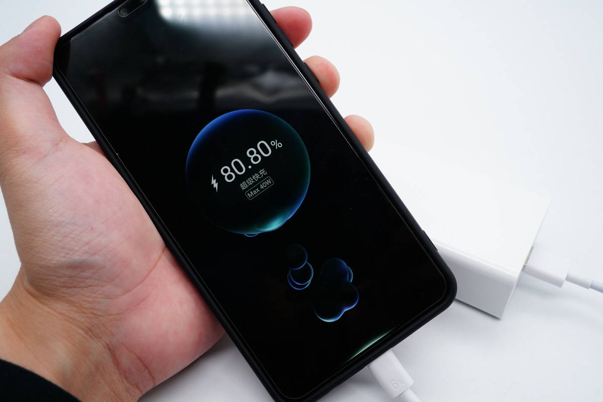

使用ChargerLAB POWER-Z KT002测得USB-A口支持Samsung 5V2A、DCP协议,以及QC2.0、FCP、SCP快充协议。
使用这款插座的USB-A口给华为Mate30充电,手机屏幕上显示“超级快充”,成功进入高压SCP快充模式。

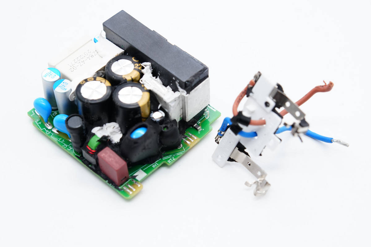

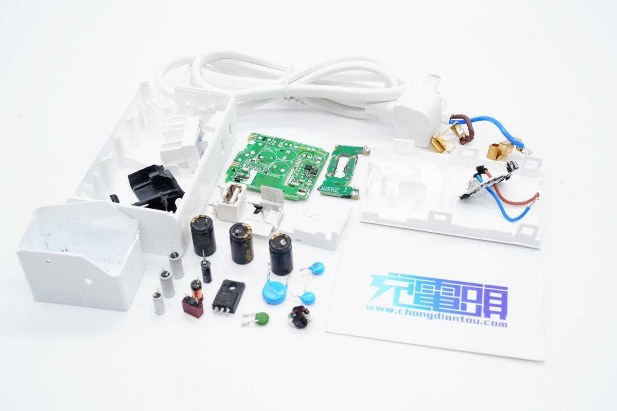

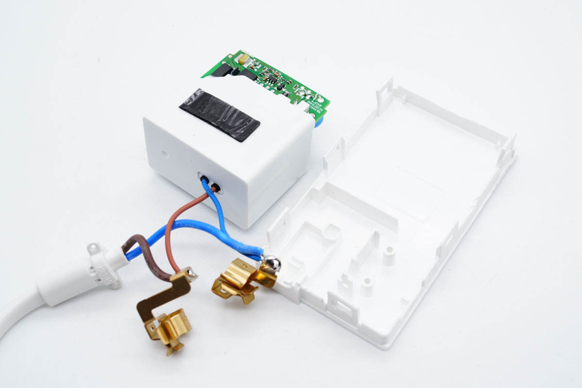

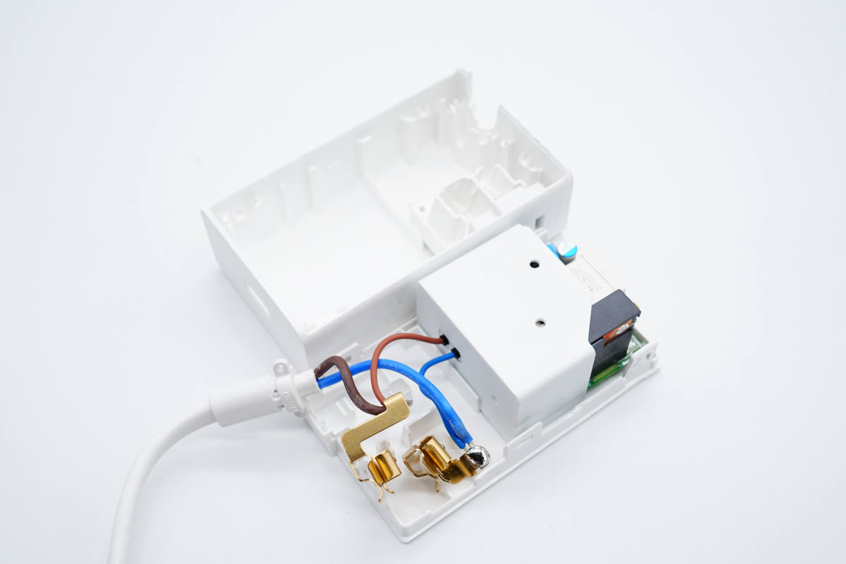

将插座机身壳拆开,采用卡扣进行封装,电源线焊接在一体铜片上。
两组AC插孔采用一体铜片设计,充电器模块外套白色塑料壳。
充电器输入端灌胶处理,绝缘加固以及帮助导热。
输出端USB母座外套塑料壳加固防尘,初次级之间有白色塑料板进行隔离。

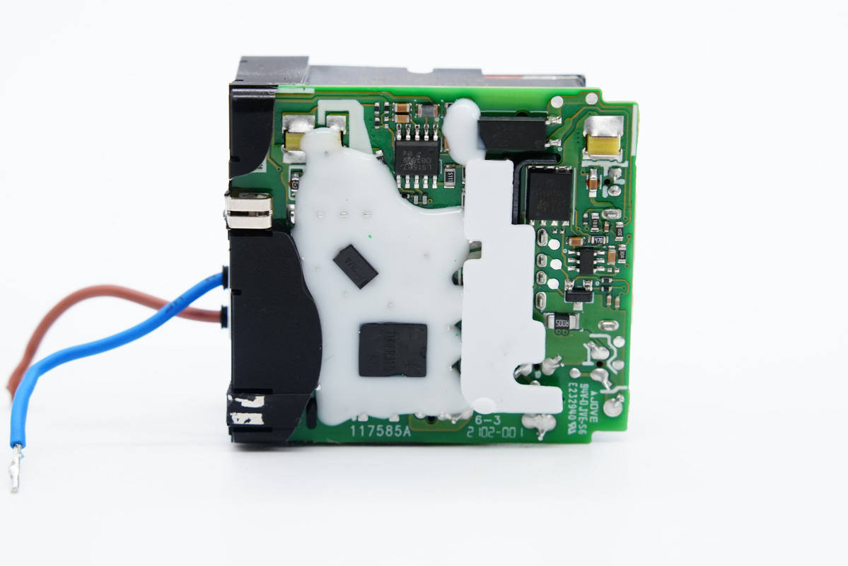

板子背面打胶帮助芯片散热。
将正面硅胶清理硅胶,充电器输入端采用弹片接触式通电。

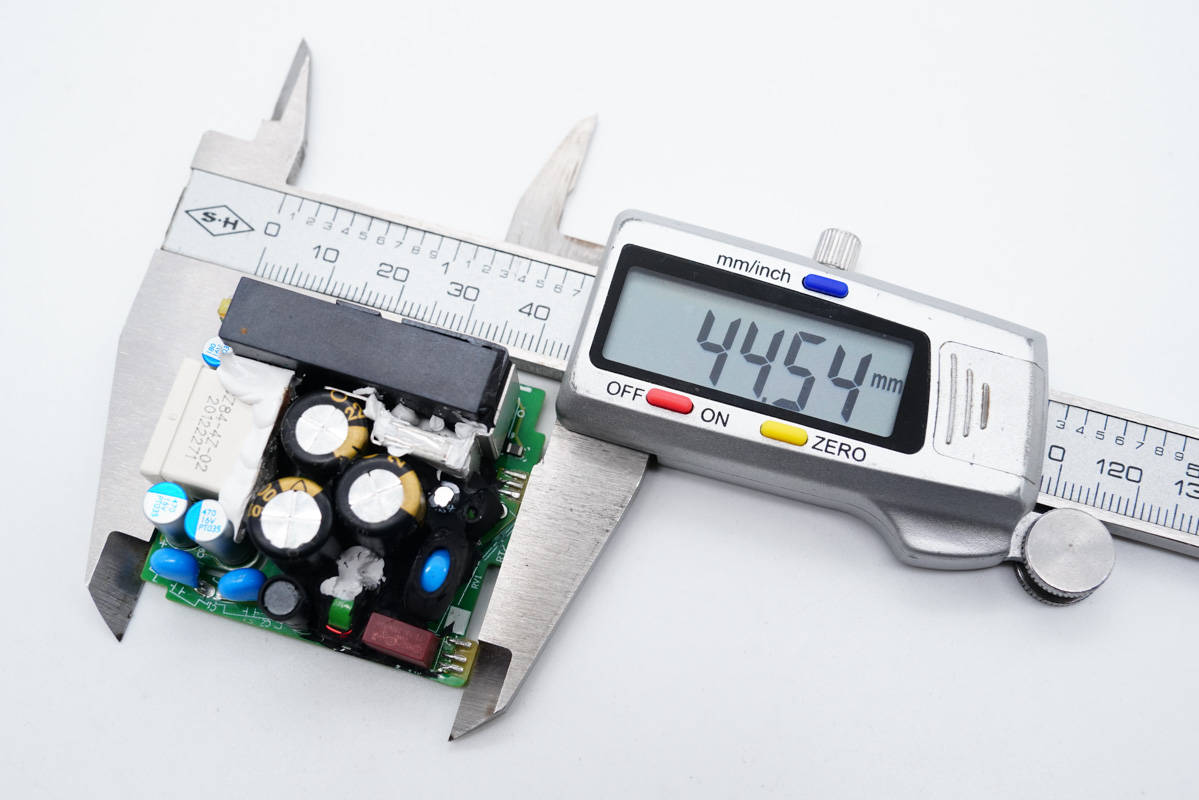

使用游标卡尺测得充电器主板长度为44.54mm。
宽度为40.91mm。

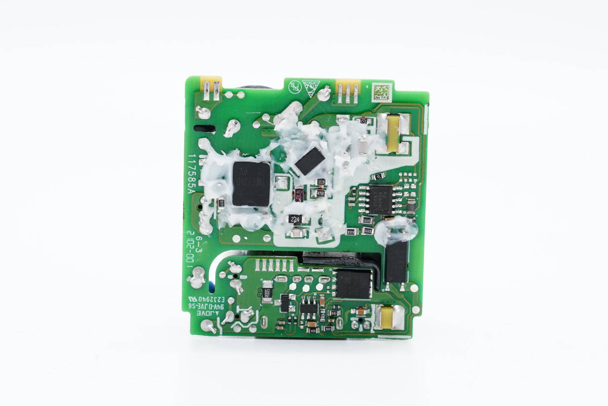

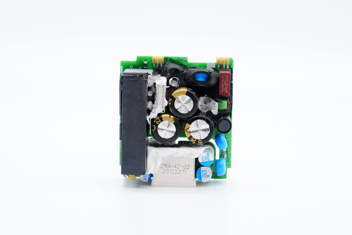

主板正面整体一览,中心设有三颗高压滤波电解电容,左侧设有平面变压器。
PCB板背面一览。

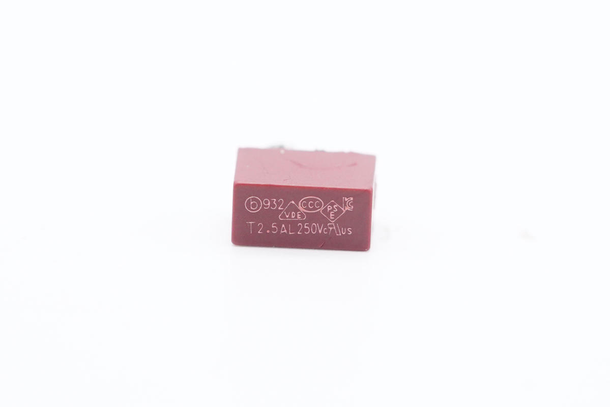

延时保险丝特写,规格为2.5A 250V。

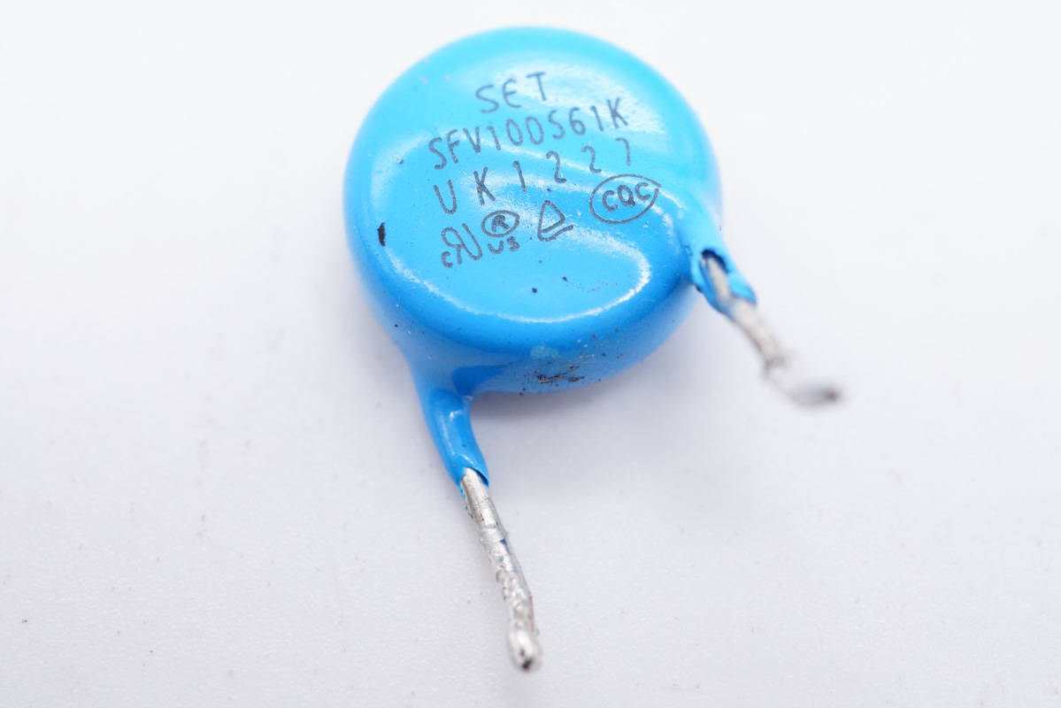

SFV10D561K压敏电阻,用于输入过电压防护。

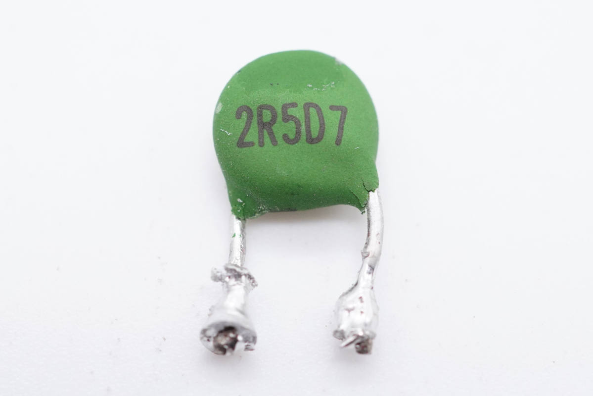

NTC浪涌抑制电阻特写,用于抑制上电浪涌电流。

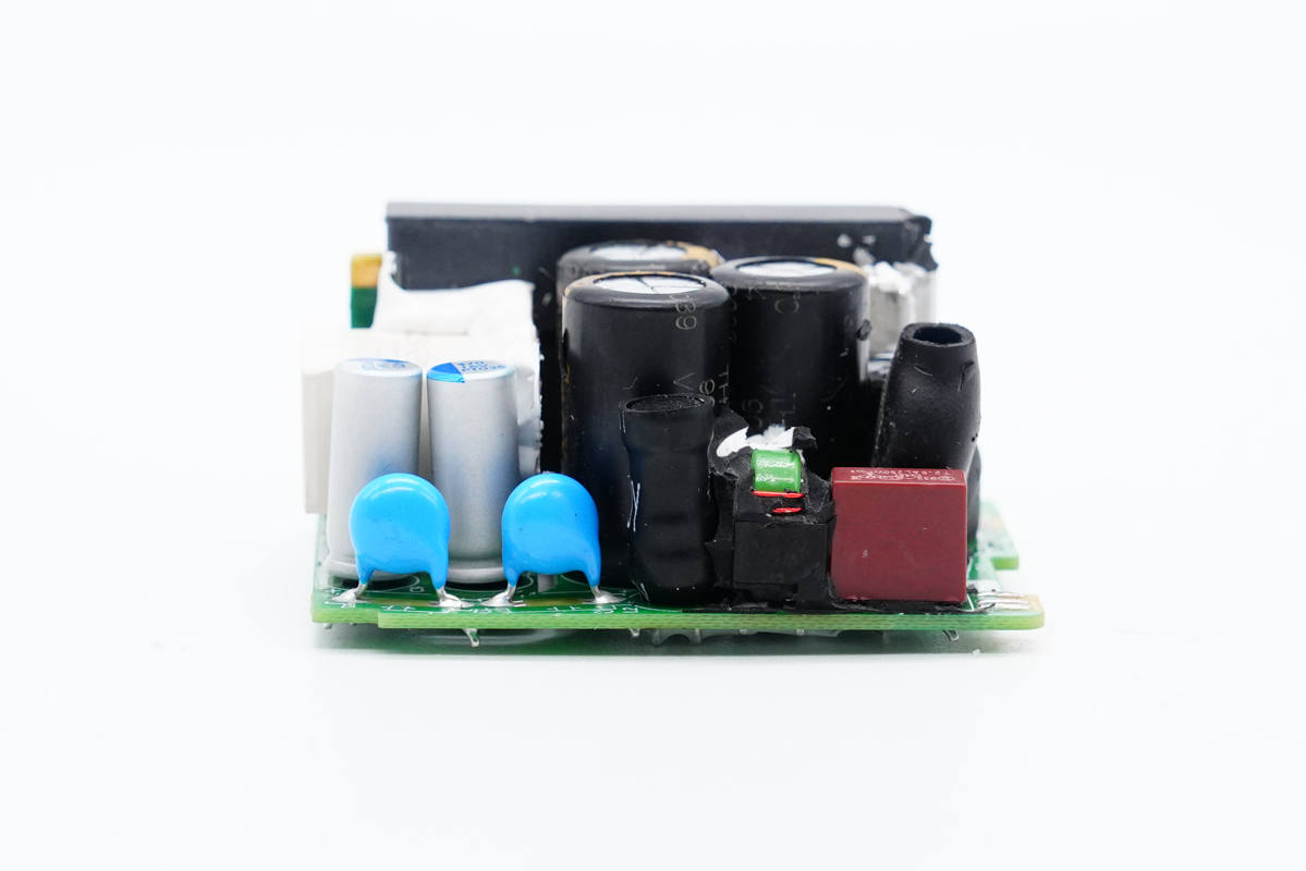

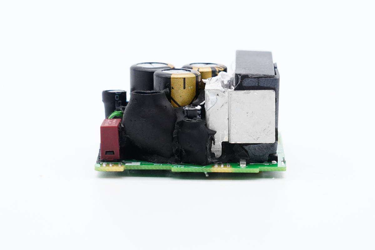

PCB板侧面一览,保险丝左侧设有共模电感和工字电感。
共模电感特写,用于滤除EMI干扰。

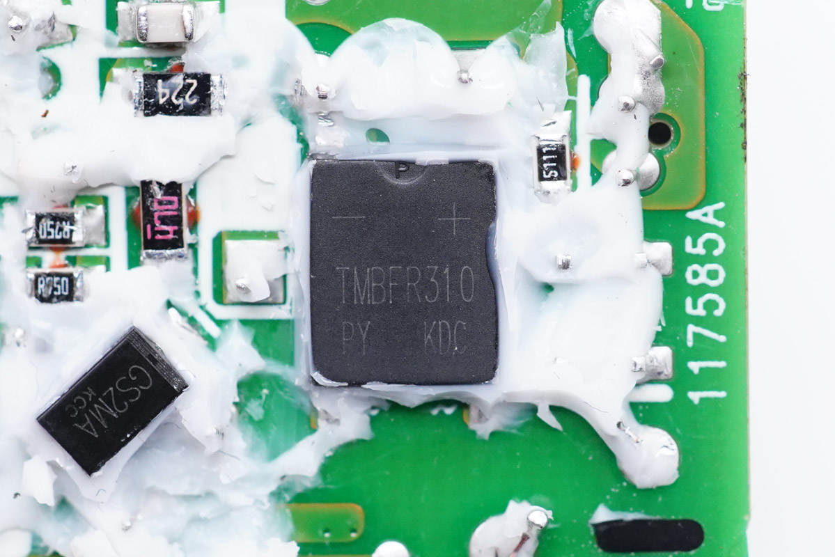

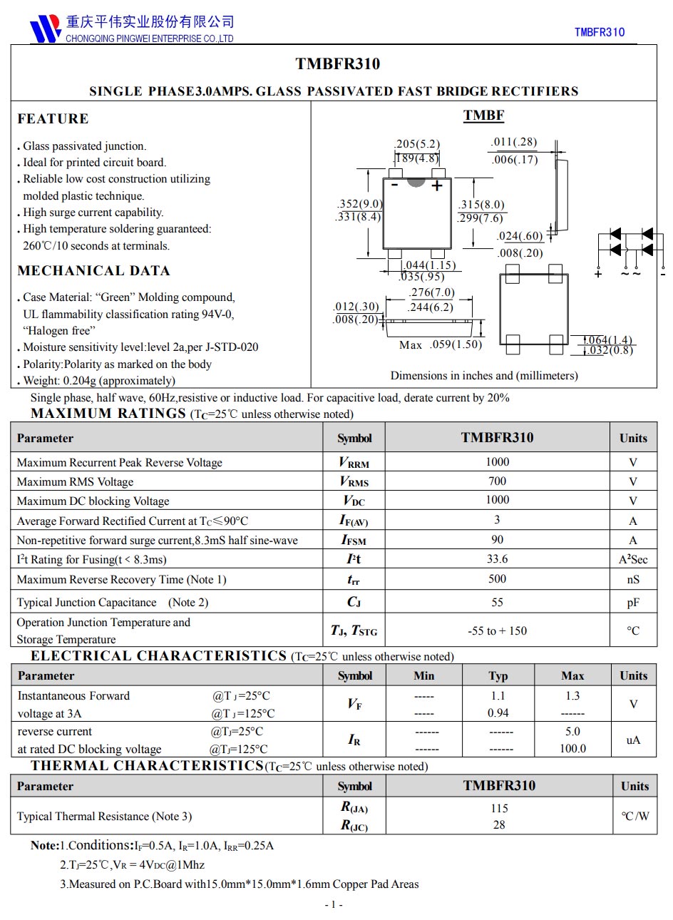

重庆平伟 TMBFR310整流桥特写,最高工作温度150℃,最大浪涌电流90A。
重庆平伟 TMBFR310 详细资料。

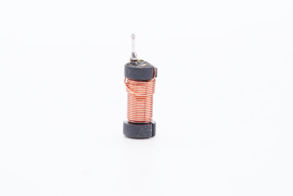

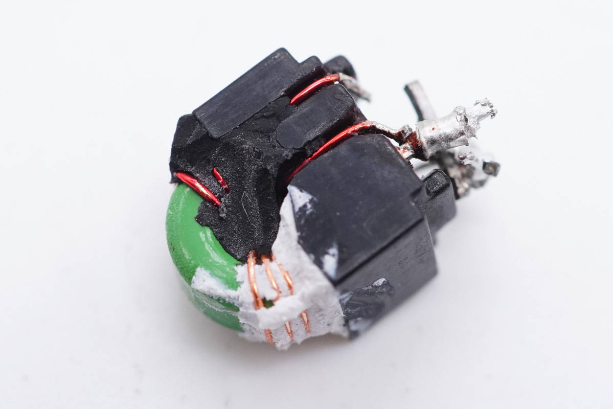

工字电感特写。

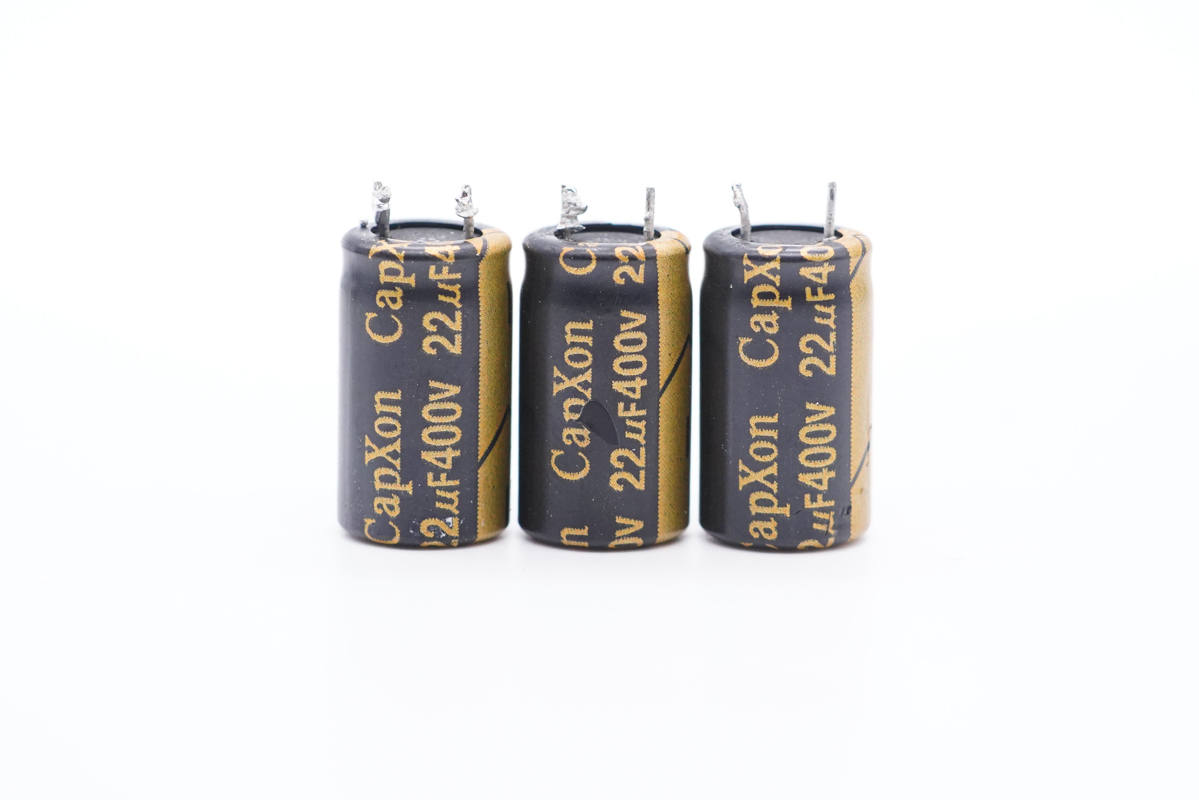

三颗高压滤波电解电容均来自CapXon丰宾,且规格相同都是400V 22μF。

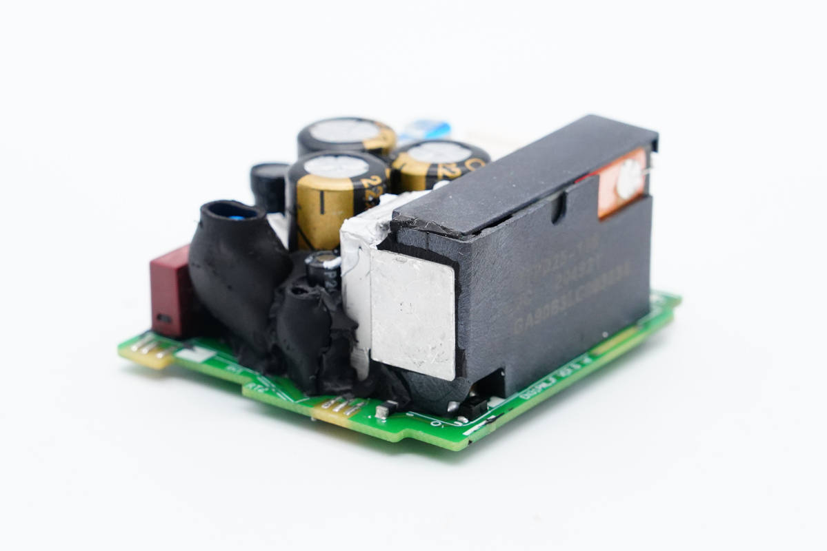

初级开关管配有专门的散热片,左侧设有主控芯片供电电容,右侧焊接平面变压器。
平面变压器外套塑料壳。

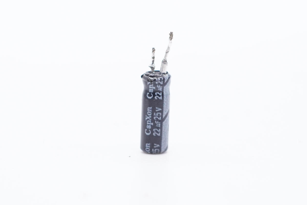

主控芯片供电电容特写,也是来自丰宾,规格为25V 22μF。

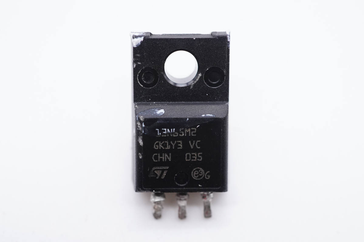

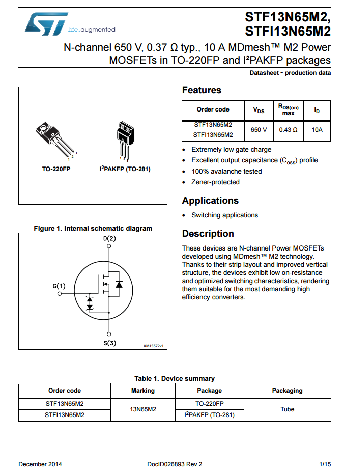

初级开关MOS管采用ST意法半导体STF13N65M2,耐压650V,导阻0.43Ω。
意法STF13N65M2资料信息。

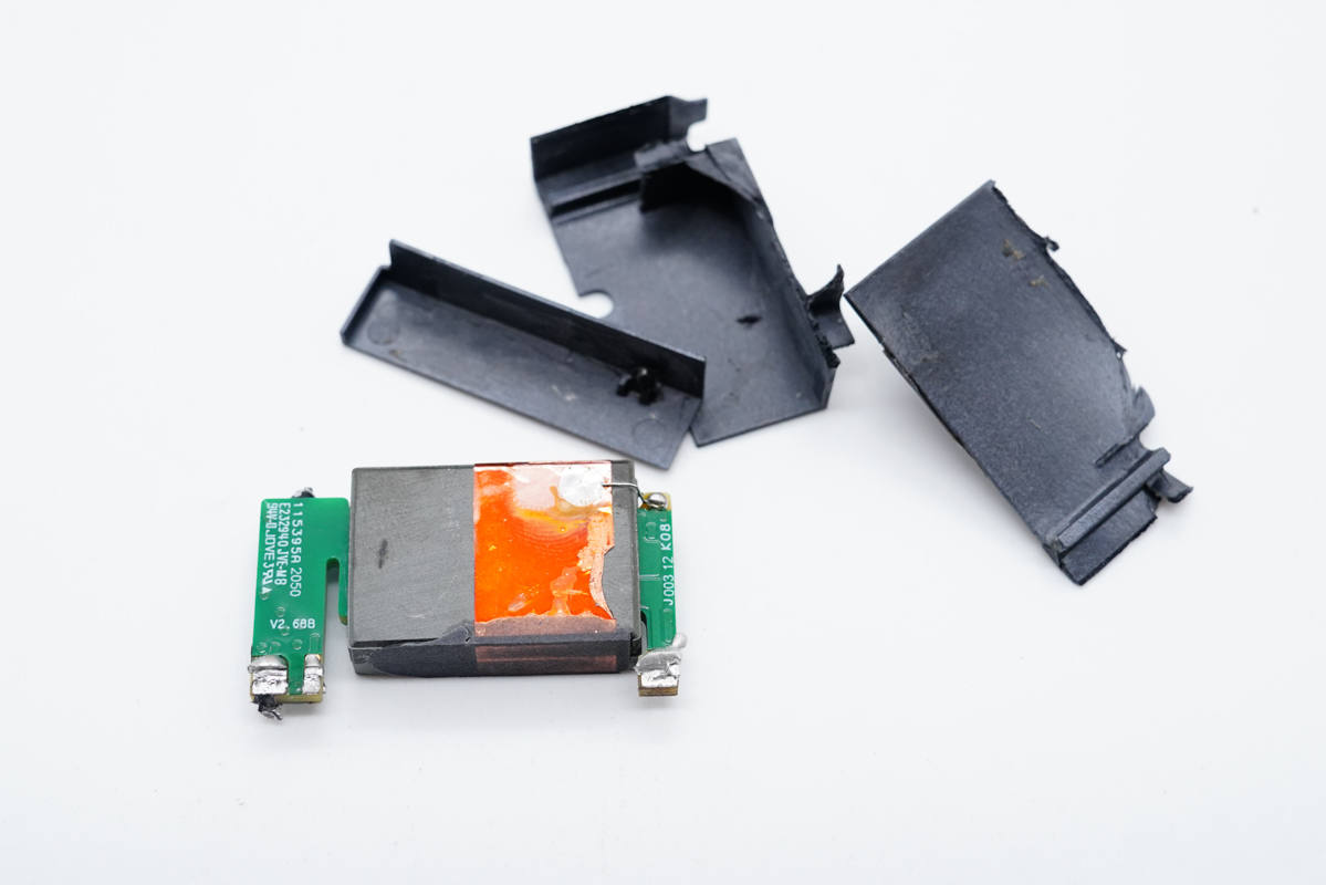

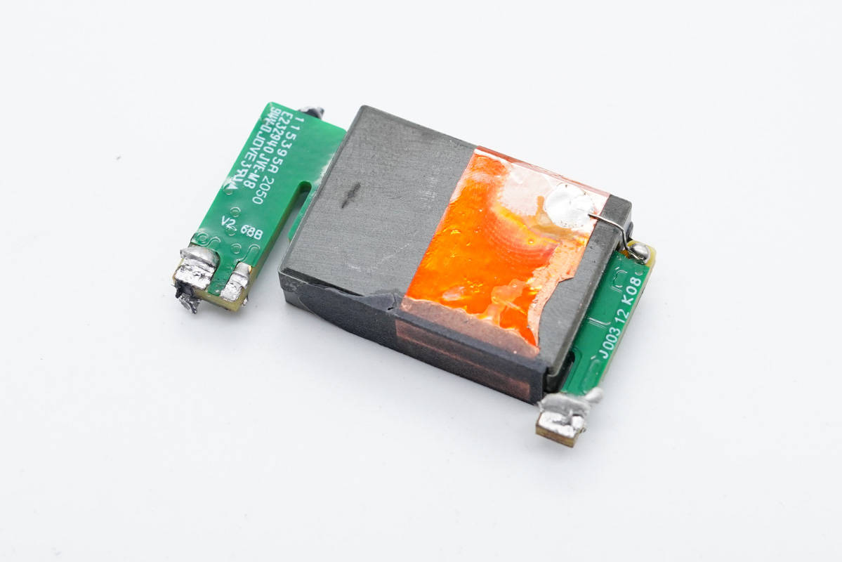

平面变压器拆下一览,外罩绝缘塑料壳。

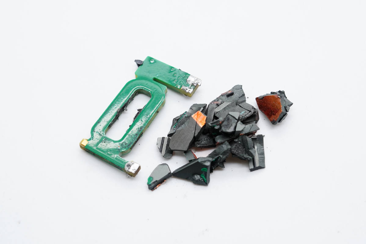

平面变压器小板横穿磁芯,磁芯上包裹铜箔进行接地处理。
磁芯敲碎一览,内部是平面线圈,印刷在PCB上。

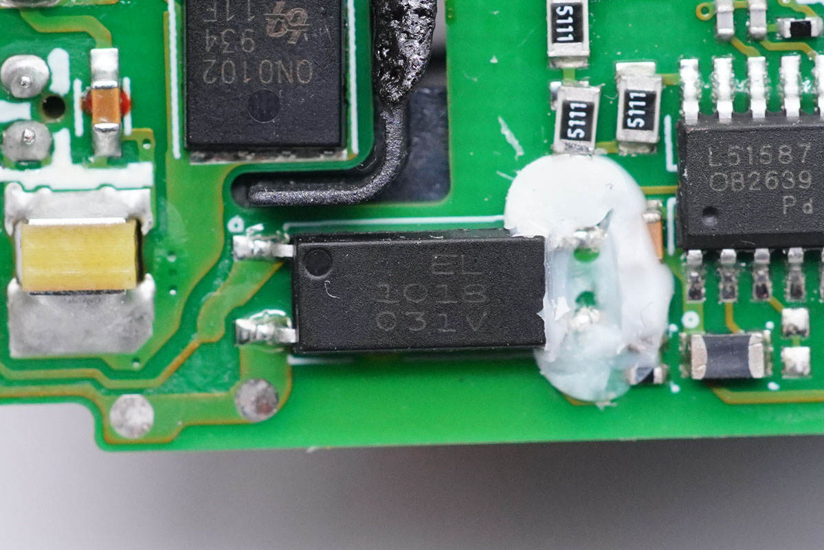

亿光EL 1018光耦,用于初级次级通信,反馈调节输出电压。

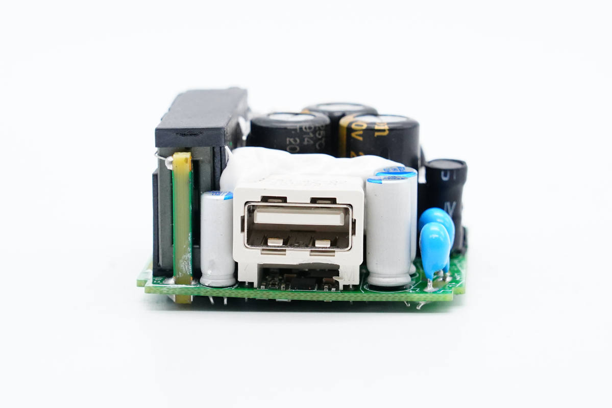

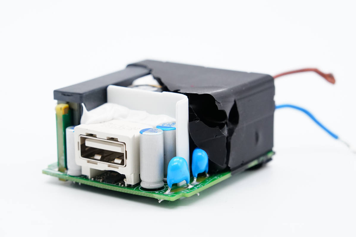

输出端一览,母座下方设有协议芯片和输出VBUS开关管,两侧设有固态电容和Y电容。

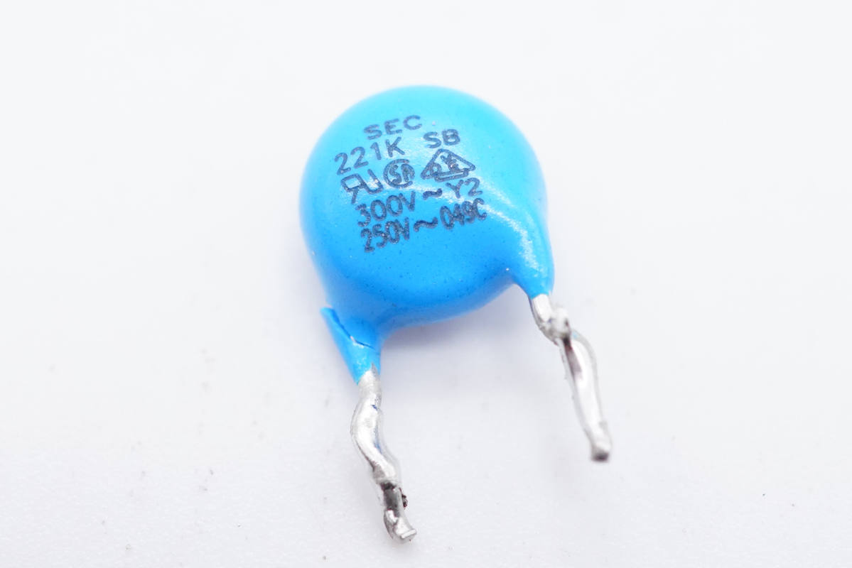

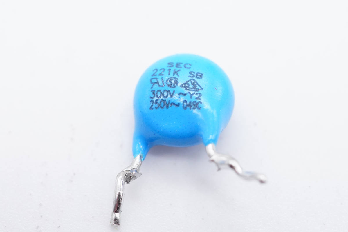

两颗Y电容串联,增强耐压等级。
另一颗特写。

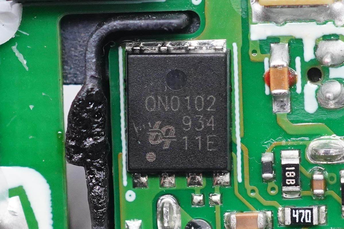

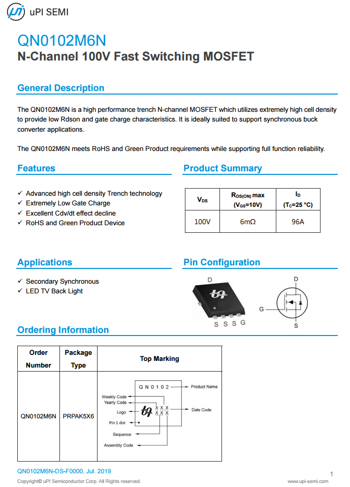

同步整流管采用UBIQ QN0102M6N,NMOS,耐压100V,导阻6mΩ。
UBIQ QN0102M6N资料信息。

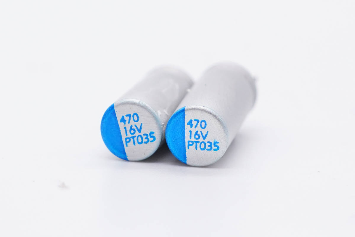

输出滤波固态电容特写,两颗规格为16V 470μF。

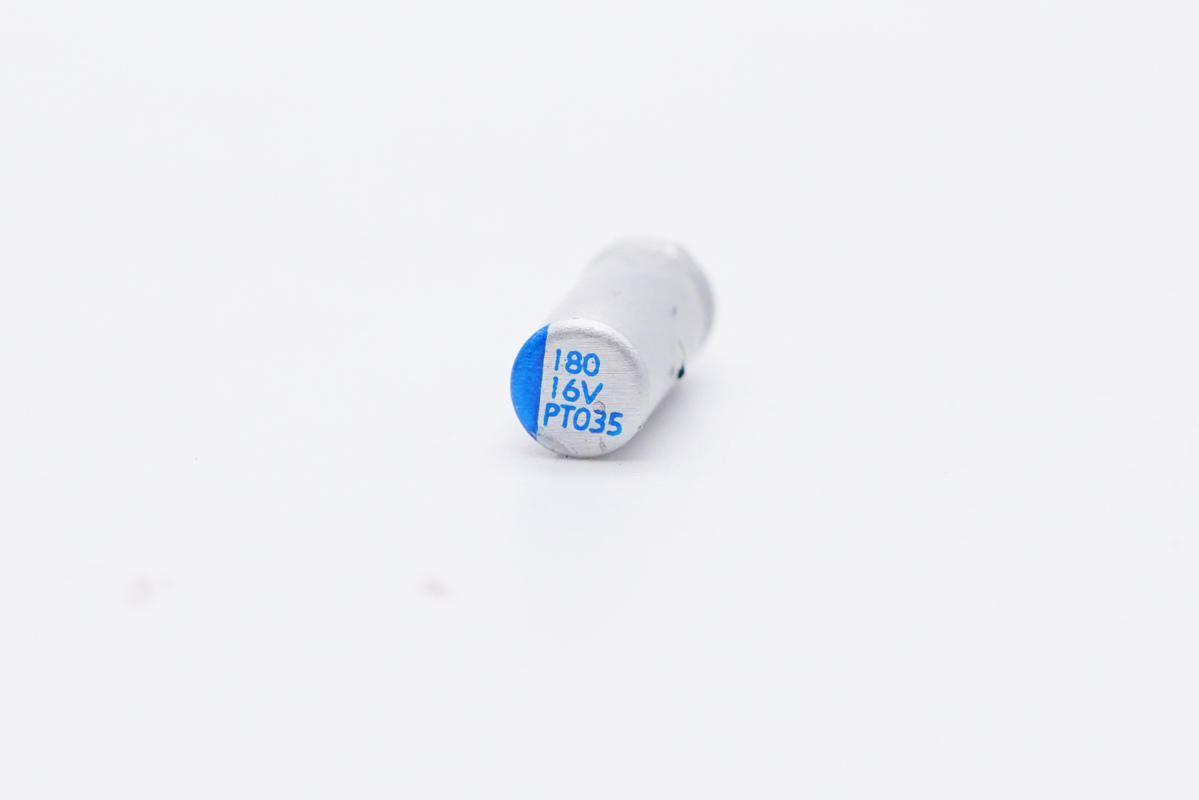

第三颗规格为16V 180μF。

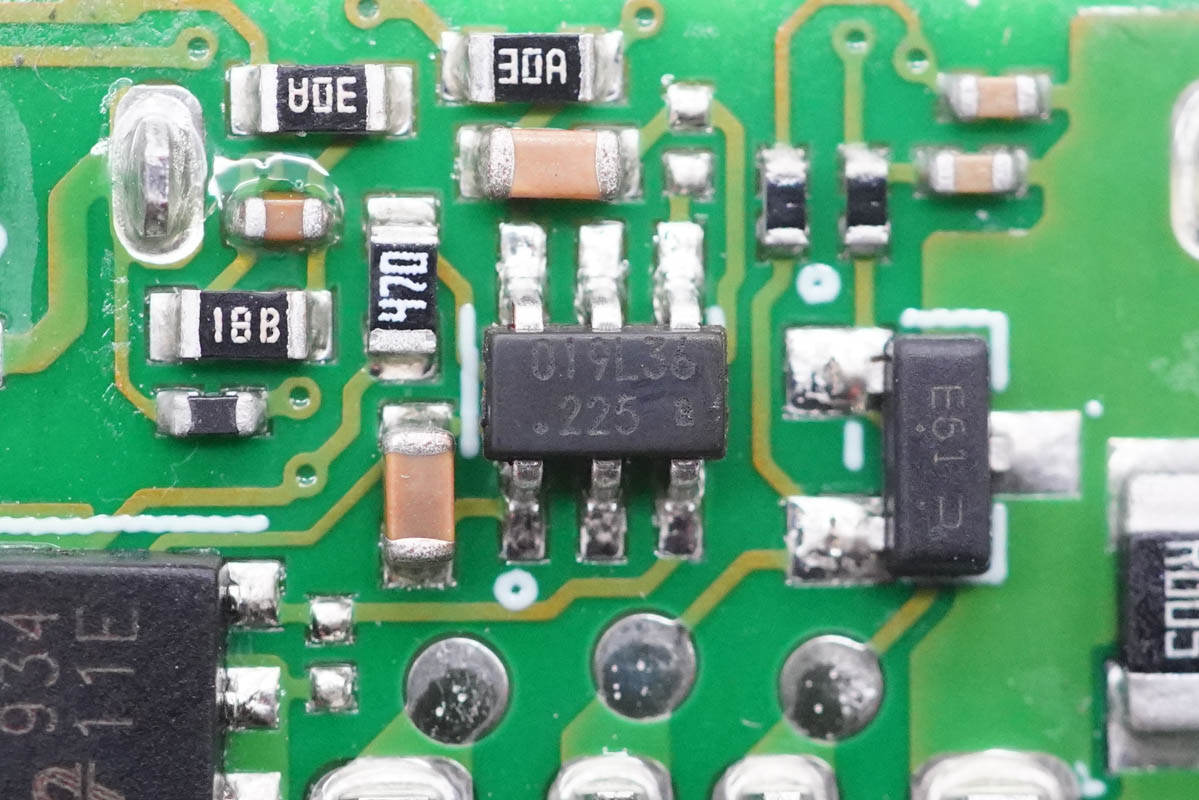

协议芯片采用昂宝OB2609,定制型号。

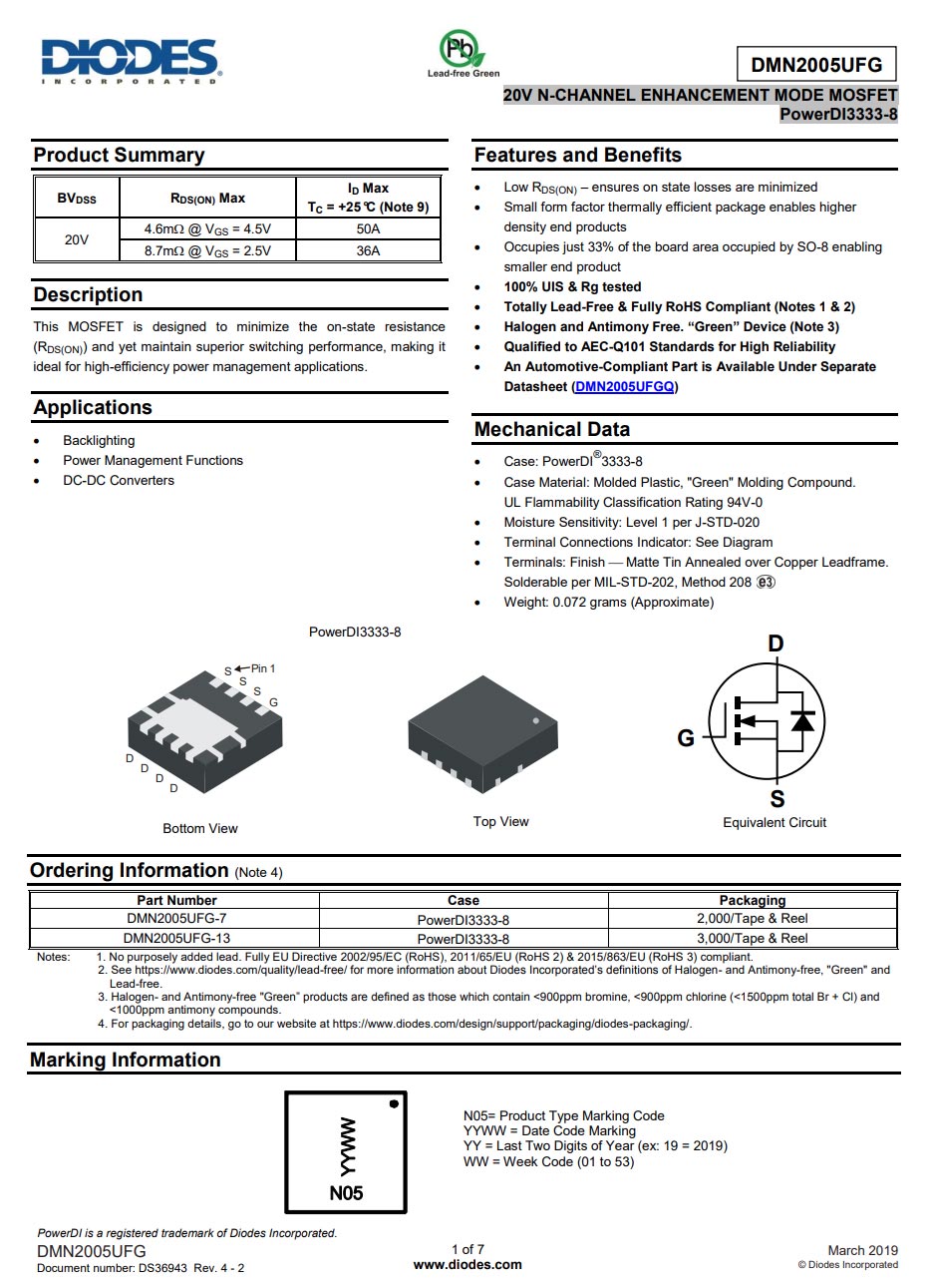

输出VBUS开关管特写,DIODES DMN2005UFG,NMOS,耐压20V。
DIODES DMN2005UFG 详细资料。

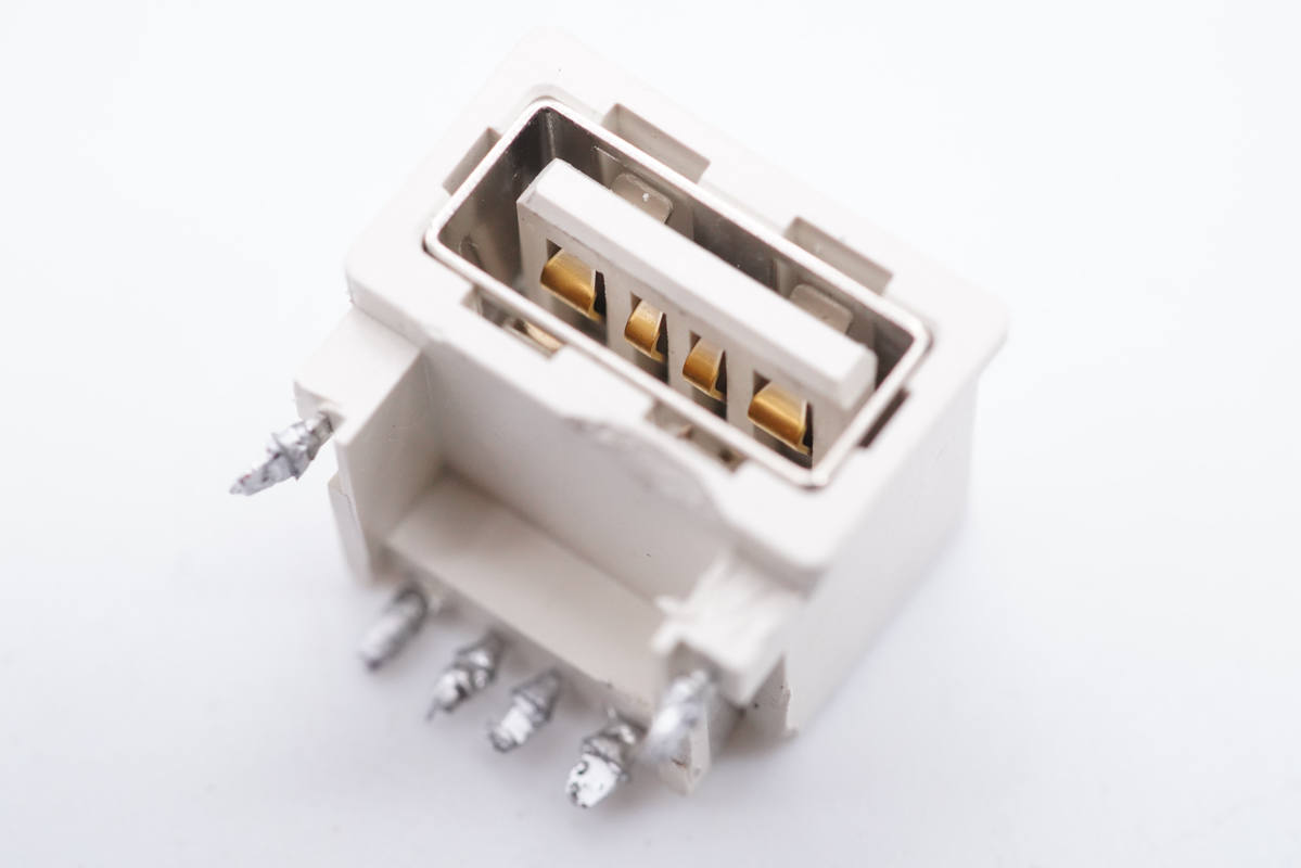

USB-A母座特写。
