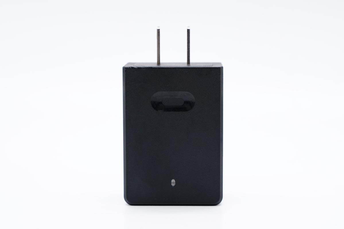

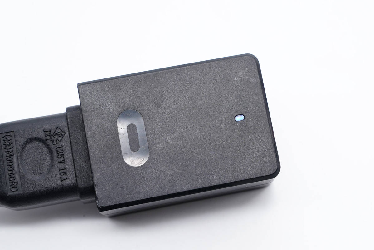

充电器采用直板造型设计,机身壳表面磨砂,边缘开有倒角,正背面设有凹槽,方便用户插拔使用。
此外还设有LED指示灯。

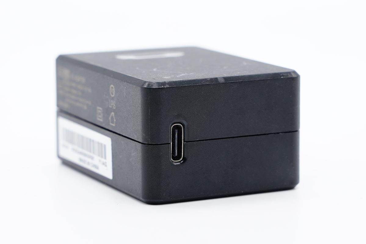

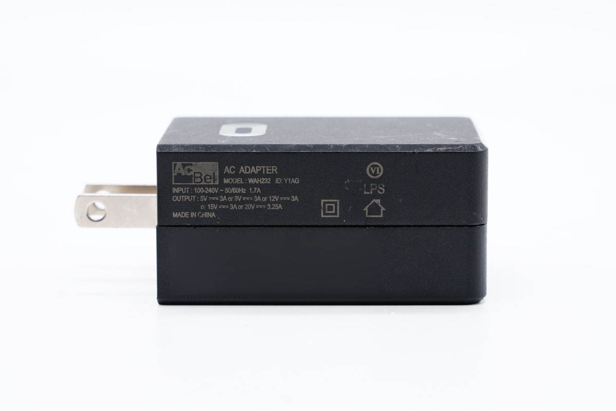

机身侧面印有充电器参数
型号:WAH232
输入:100-240V~50/60HZ 1.7A
USB-C输出:5V3A、9V3A、12V3A、15V3A、20V3.25A
产品已经通过了VI级能效认证。

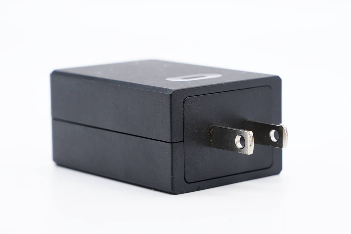

输入端采用固定式美规插脚。
另一端配有一个USB-C接口,黑色胶芯不露铜。

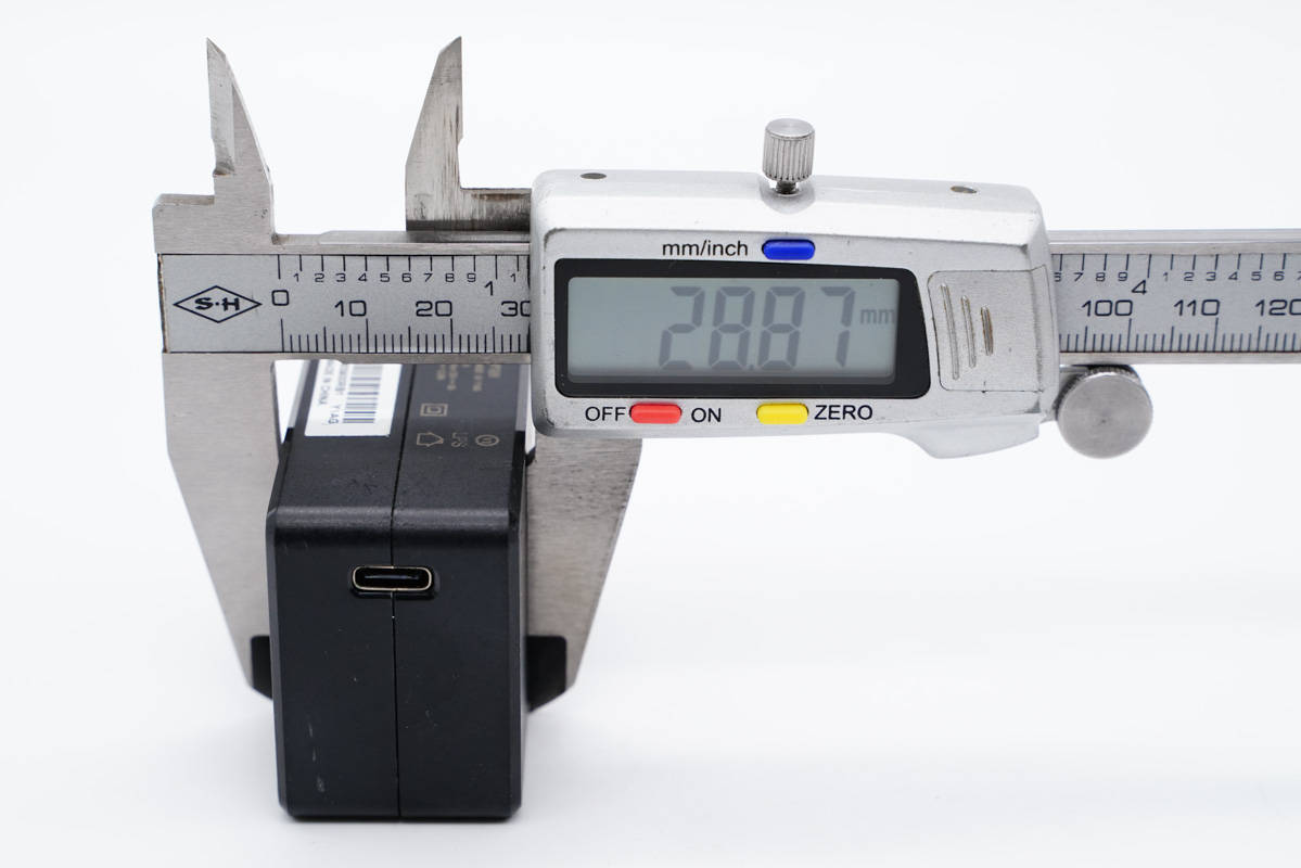

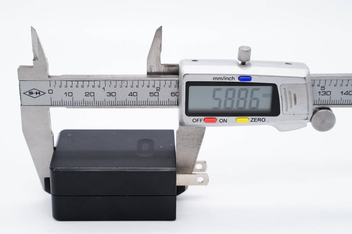

使用游标卡尺实测充电器机身长度为58.86mm。
宽度为42.04mm。
厚度为28.87mm。通过三维可算得充电器体积为71.44cm³,功率密度为0.91W/cm³。

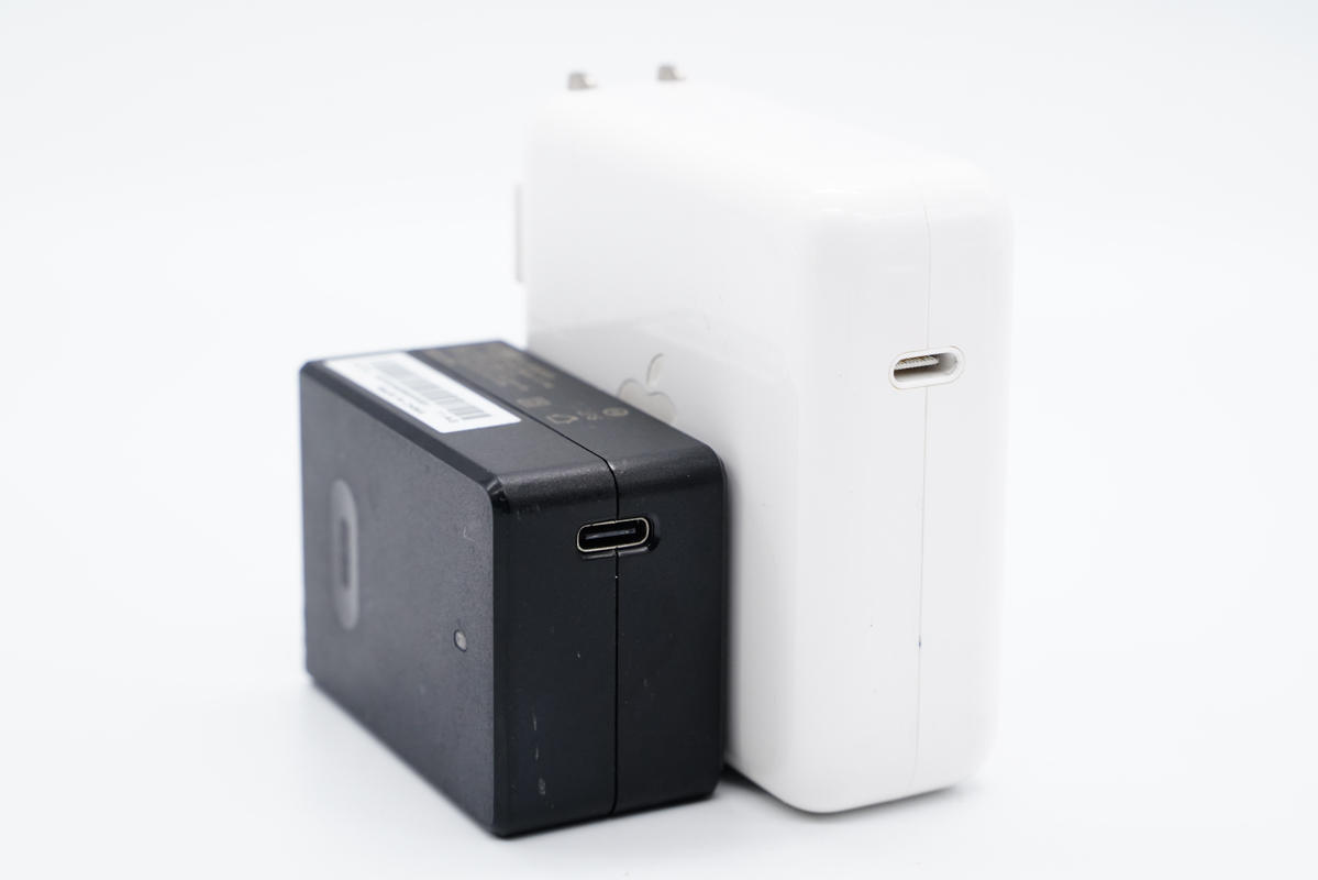

和苹果61W充电器直观对比,体积优势非常明显。

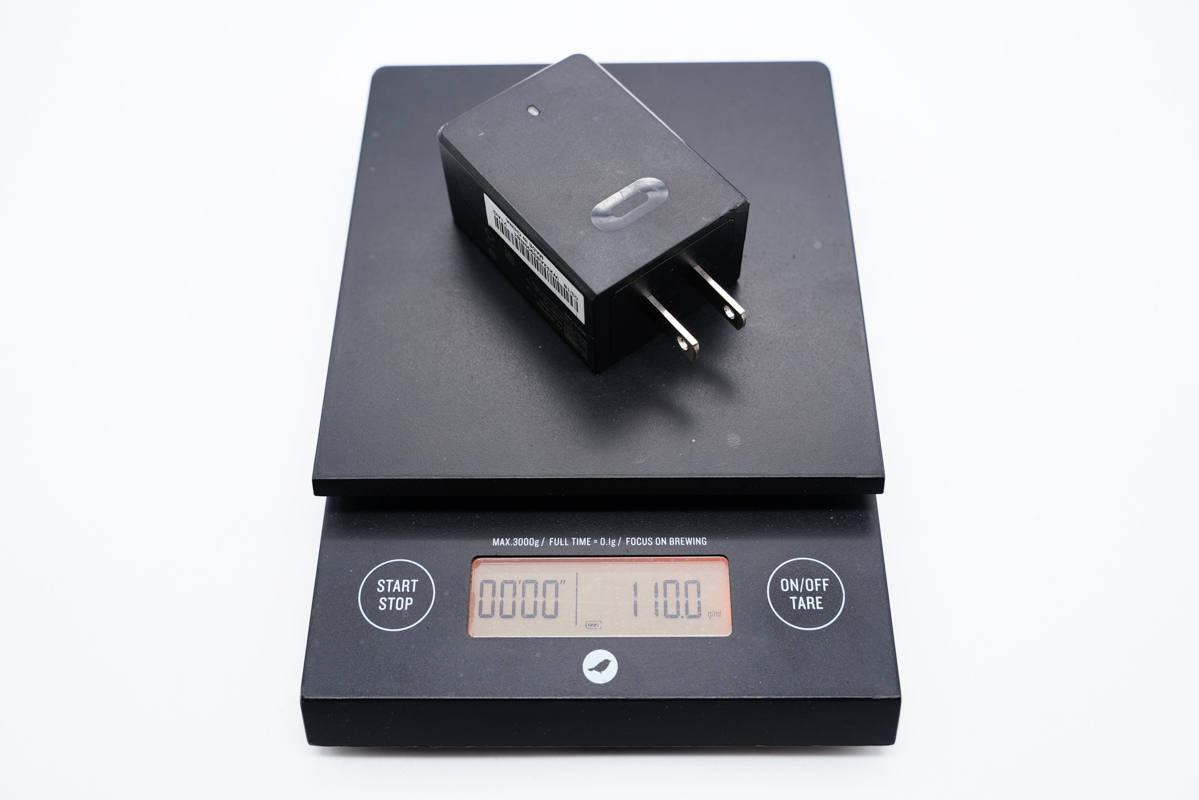

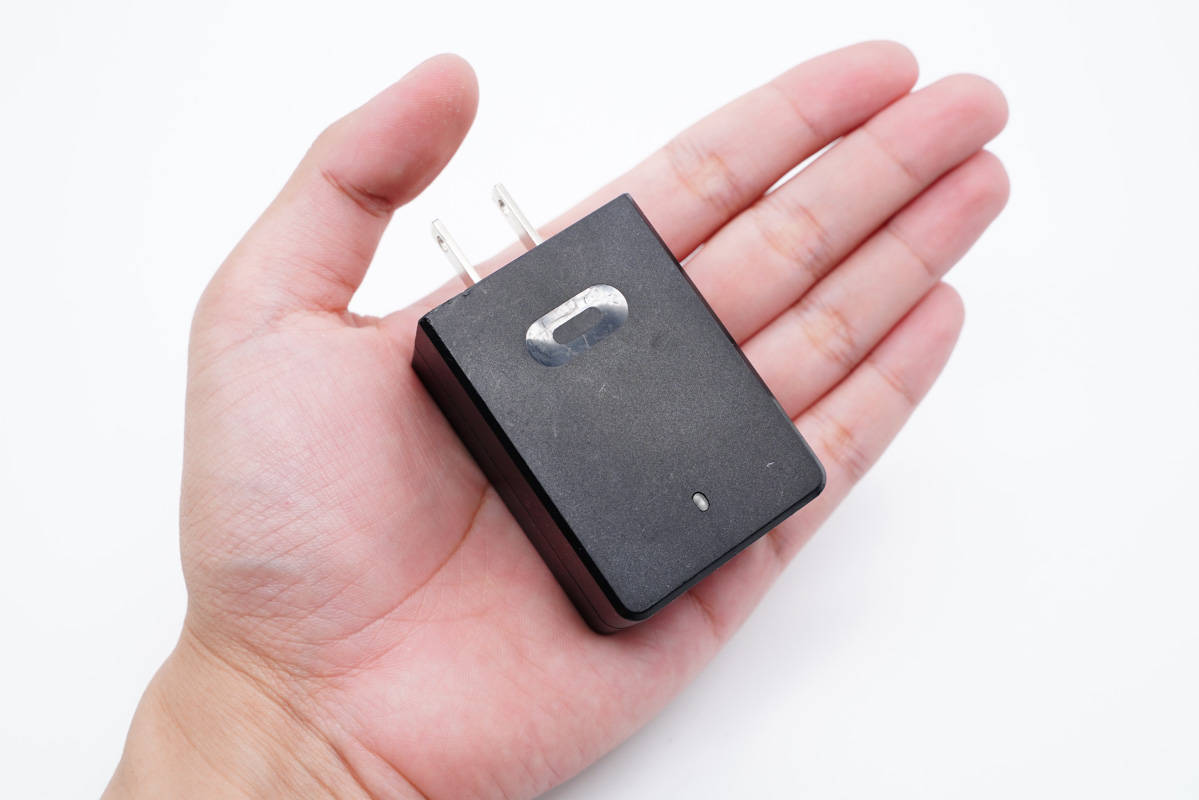

拿在手上的直观感受。
净重约为110g。
接通电源,LED指示灯亮淡蓝色光。

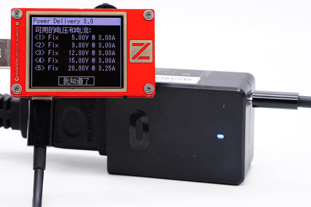

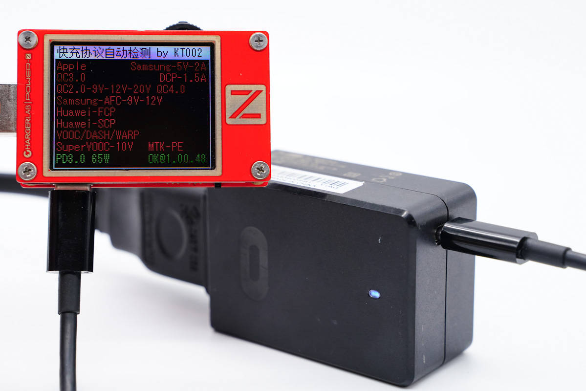

使用ChargerLAB POWER-Z KT002测得USB-C口仅支持PD3.0快充协议。
此外PDO报文显示C口还具备5V3A、9V3A、12V3A、15V3A、20V3.25A五组固定电压档位。

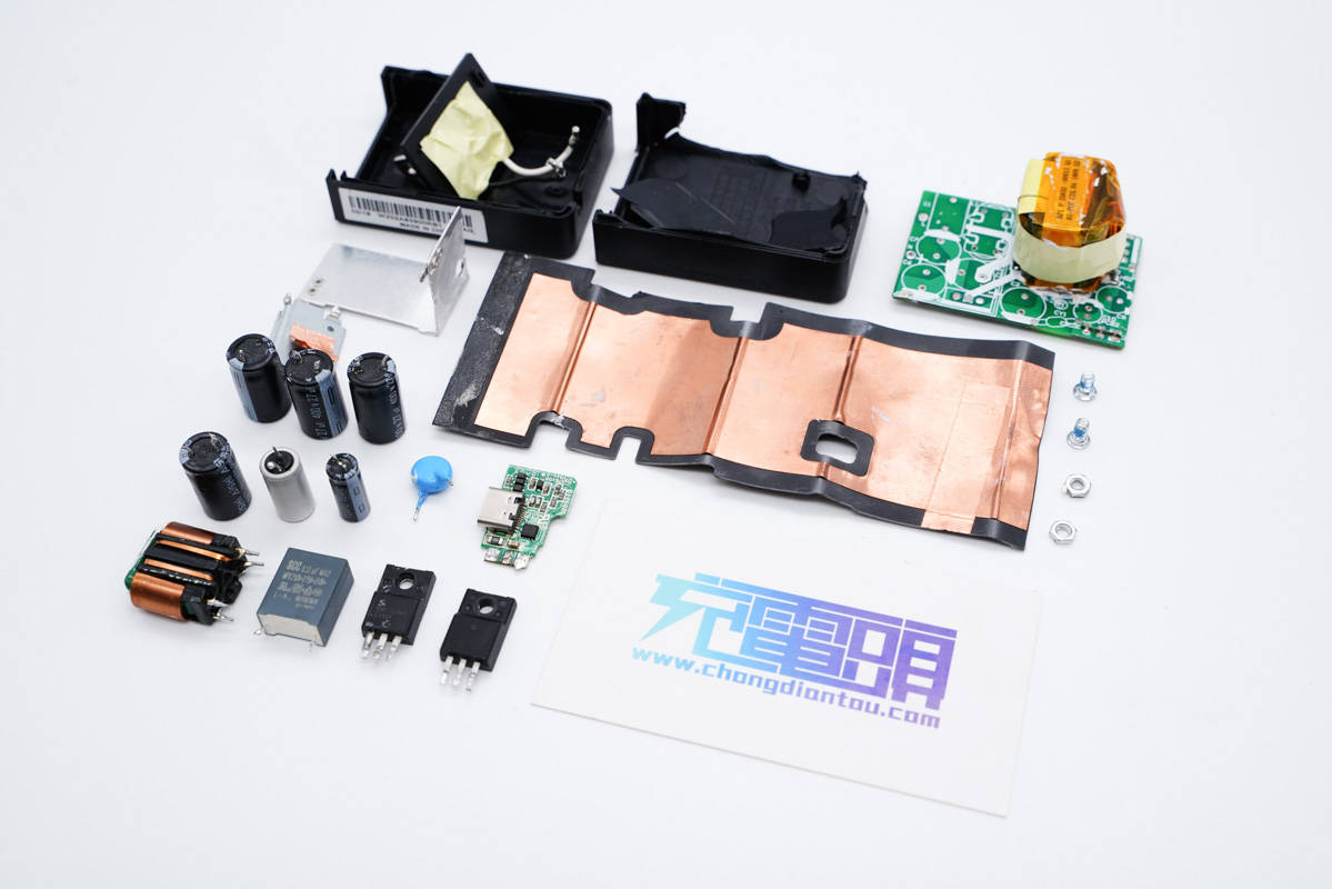

二、AcBel 65W PD充电器拆解

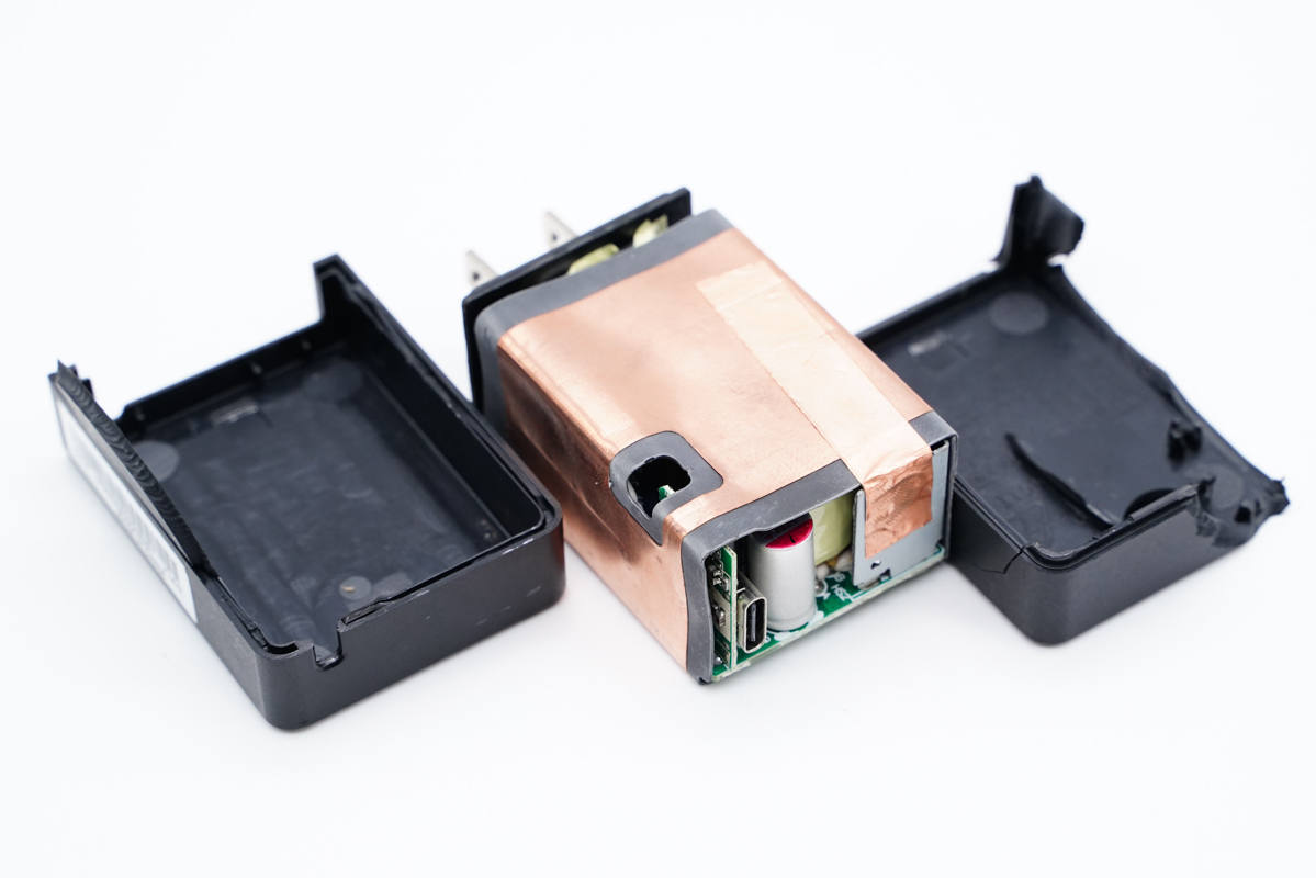

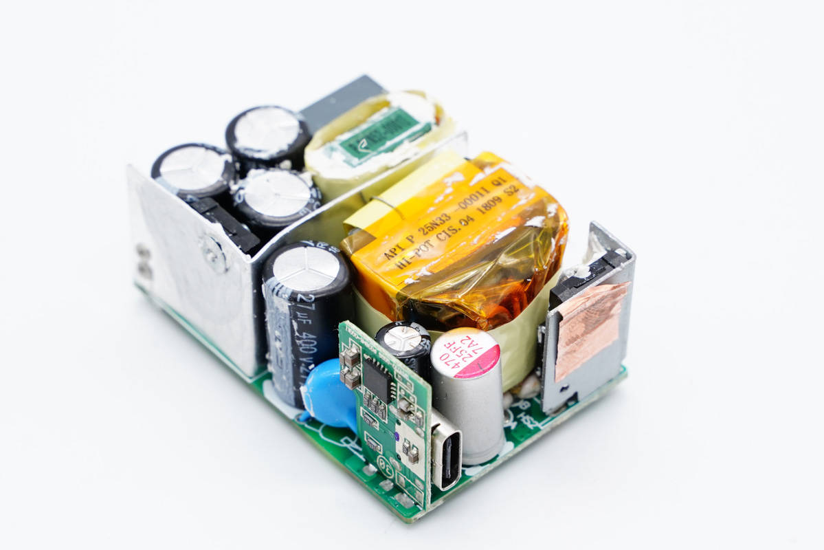

从侧面将机身壳拆开,PCBA模块包裹绝缘板和铜片散热,并贴有铜箔固定。

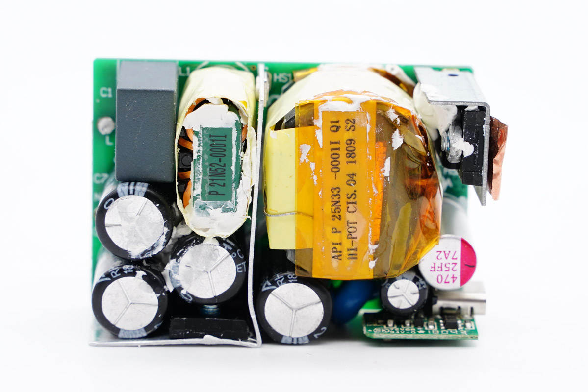

PCB板正面一览,初级开关MOS管以及输出端同步整流管都配有专门的散热铝片,USB-C母座使用协议小板垂直焊接。

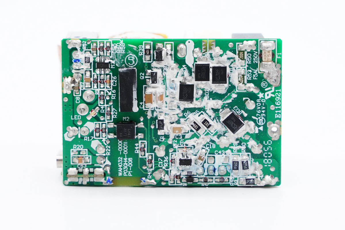

PCB板背面一览,初次级隔离区域贴有胶垫,旁边有一颗光耦。初级侧采用四颗二极管整流。

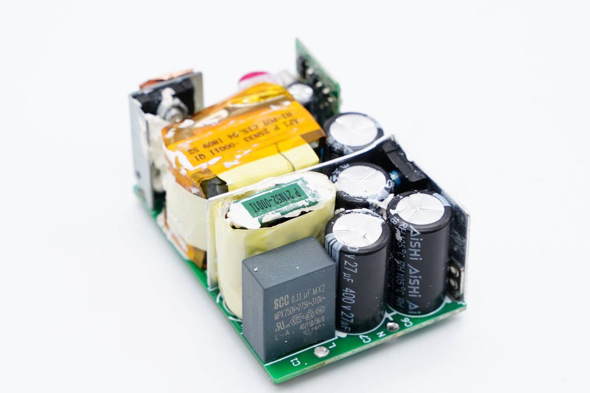

输入端一览,共模电感包裹绝缘胶带,另外采用四颗电容进行高压滤波。
贴片保险丝设在主板背面,额定电流5A。

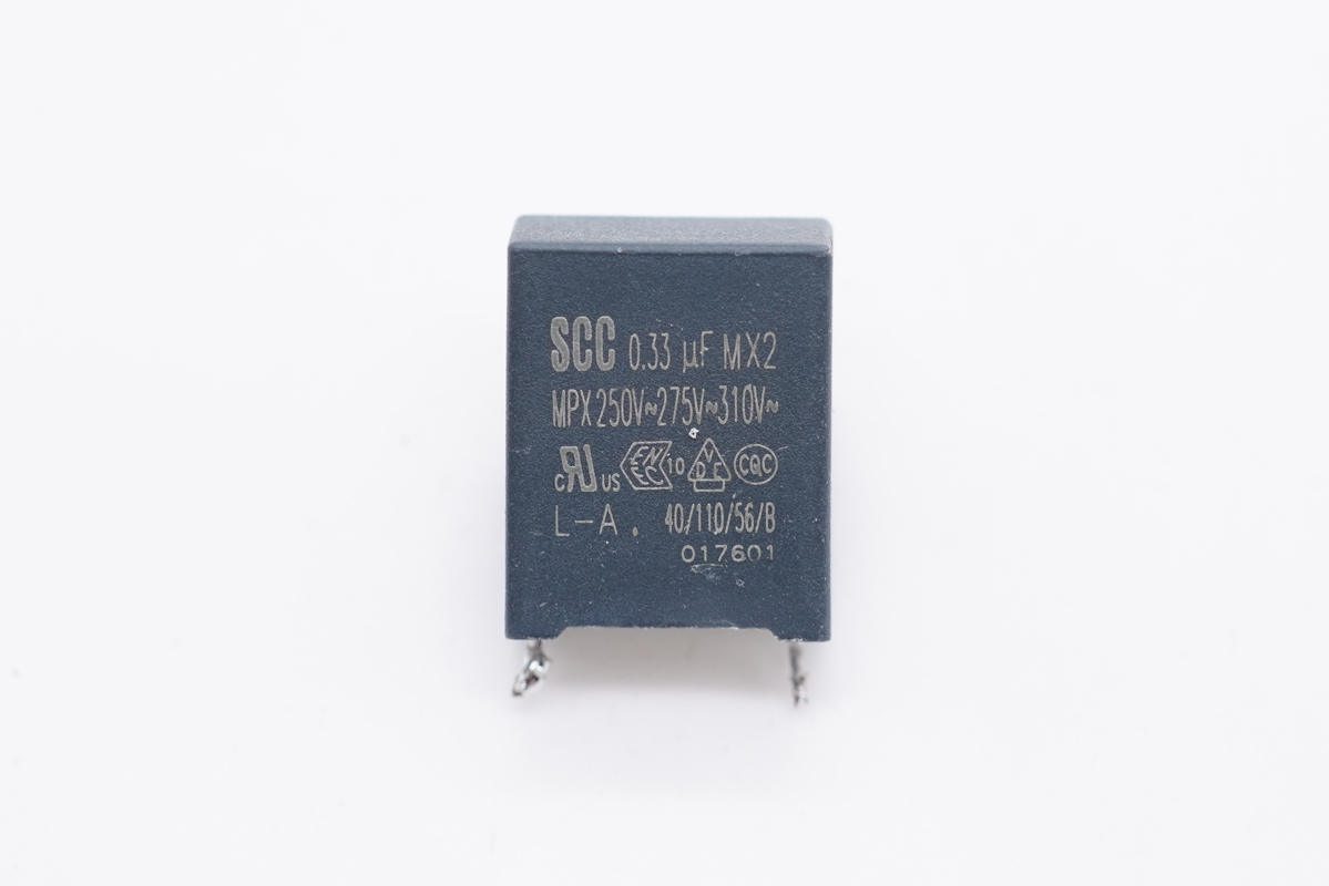

安规X电容容量0.33μF。

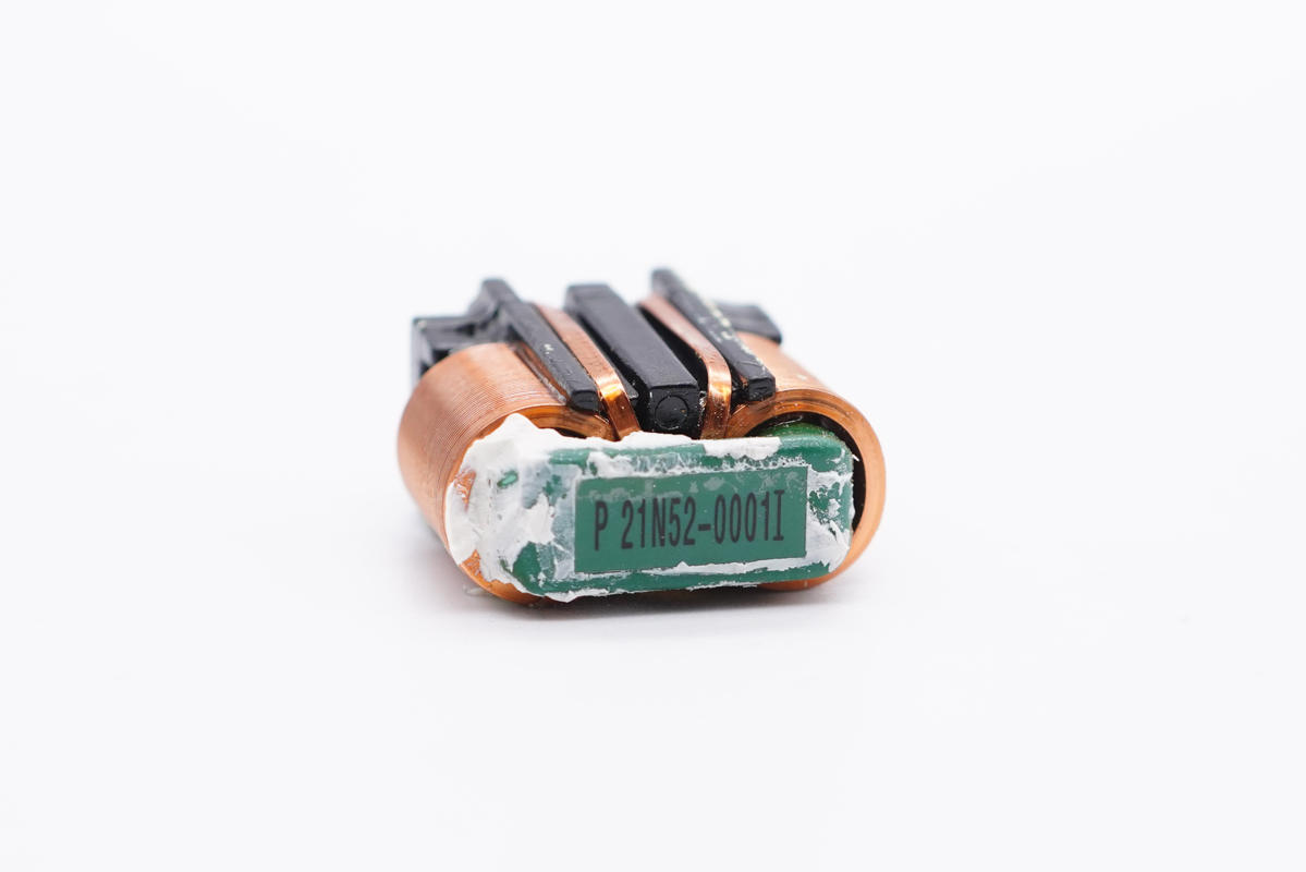

共模电感使用扁平铜带绕制,绿色磁芯,用于滤除EMI干扰。

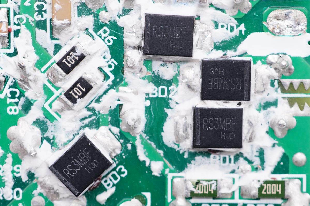

四颗RS3MBF二极管特写,四颗组成桥式整流。

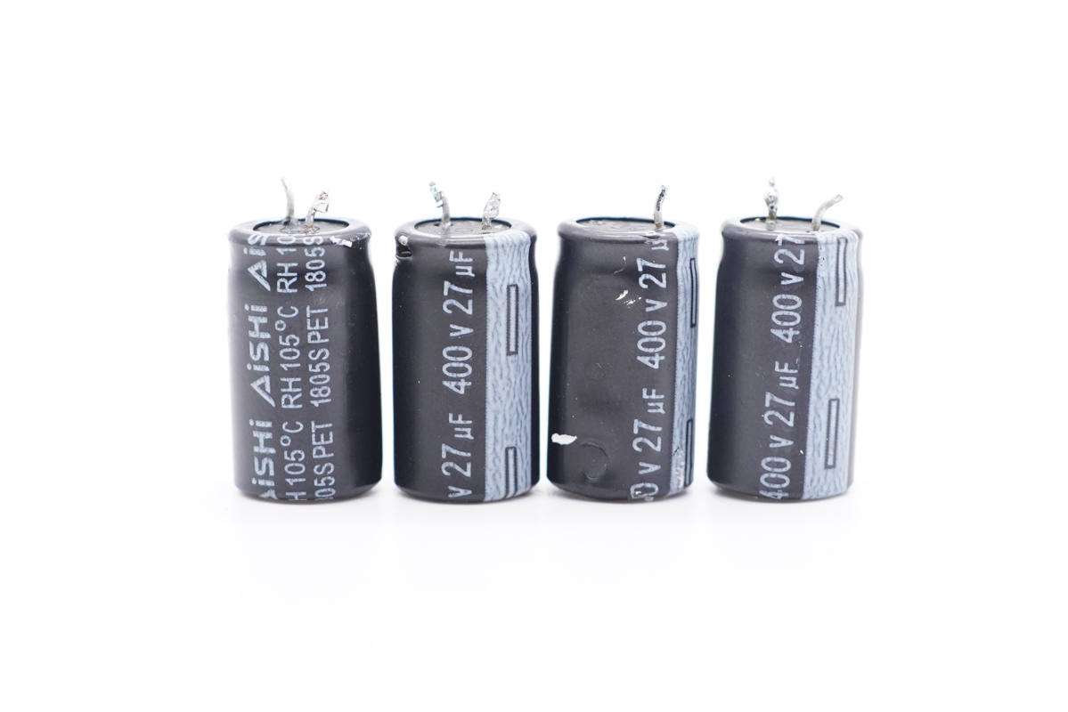

四颗高压滤波电解电容均来自艾华,且规格都是400V 27μF。

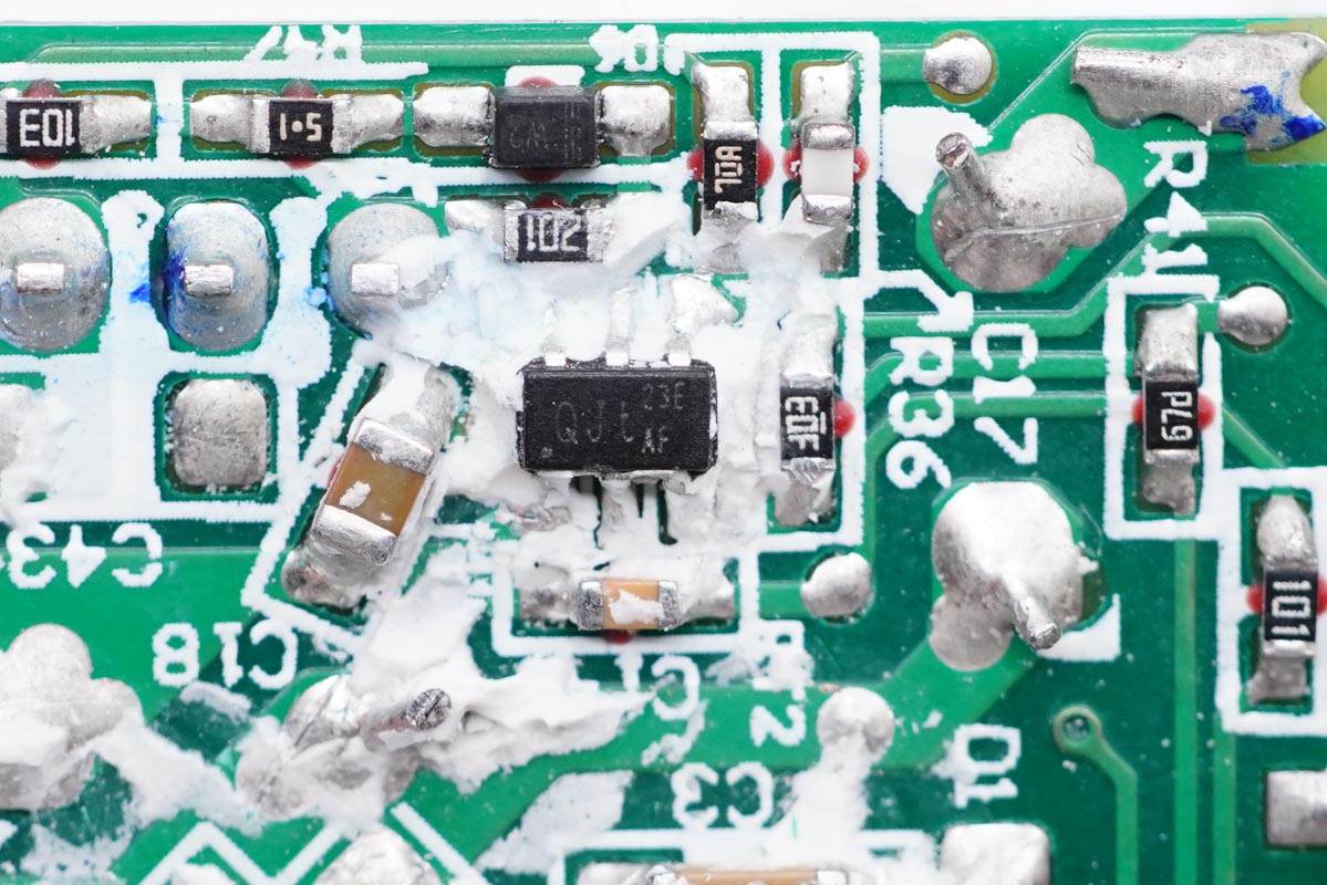

PWM主控芯片特写。

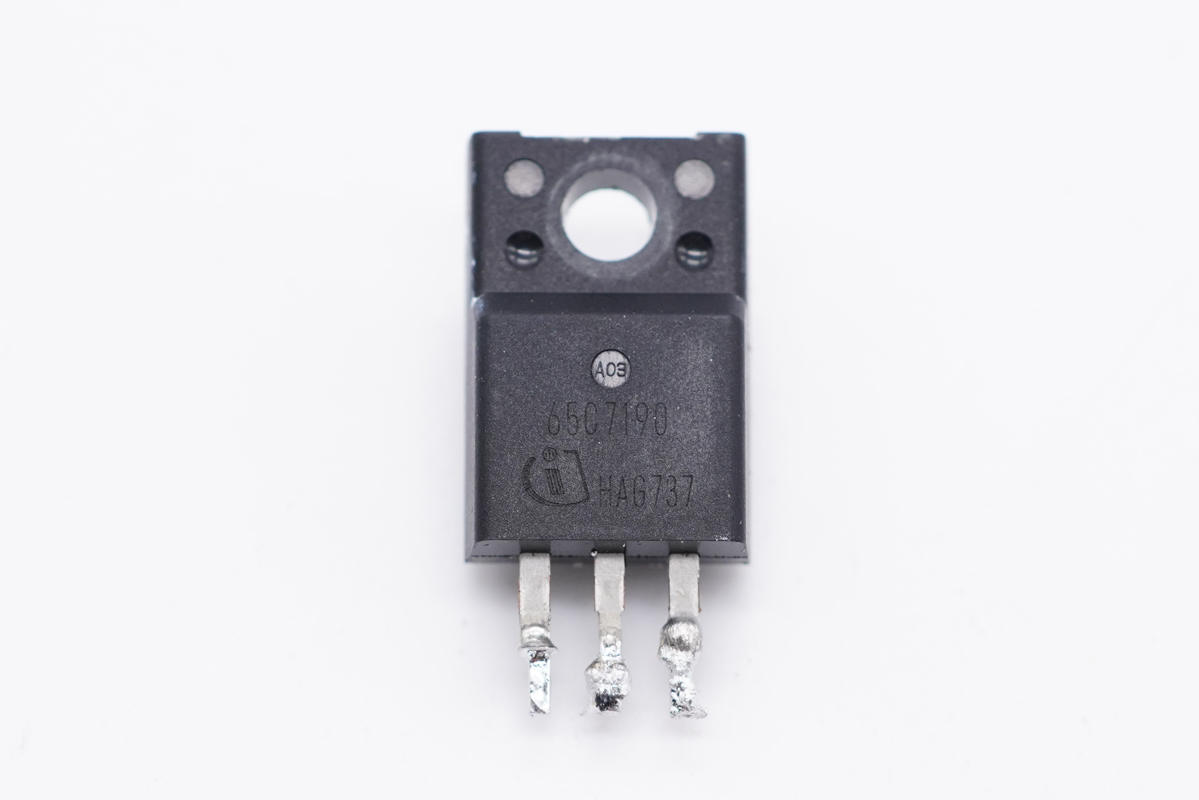

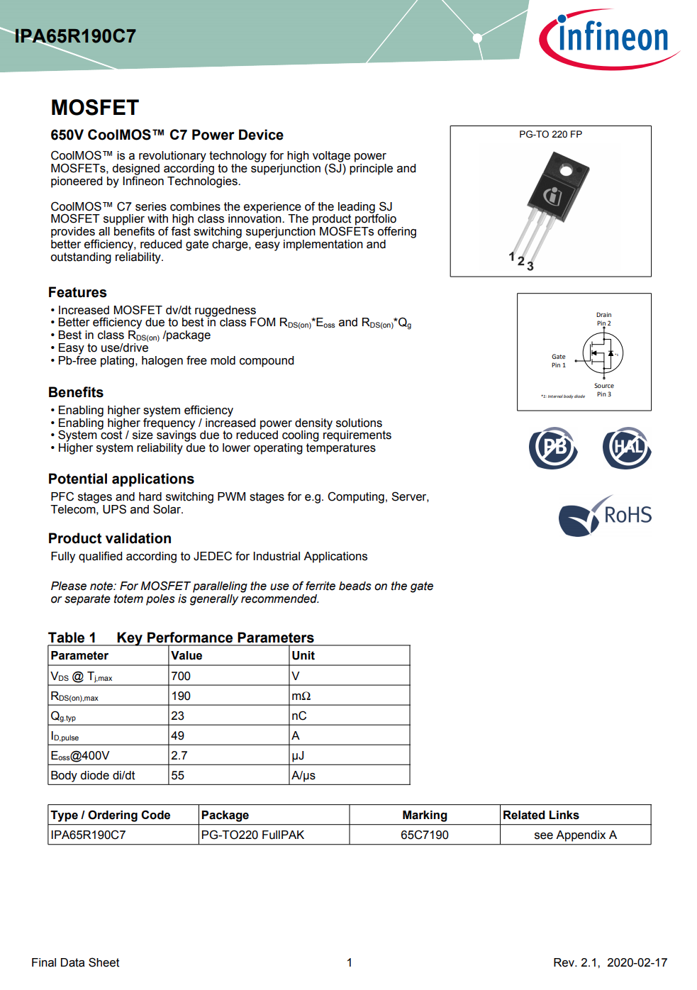

初级开关MOS管来自英飞凌,IPA65R190C7,700V耐压,190mΩ导阻。
英飞凌 IPA65R190C7 详细资料。

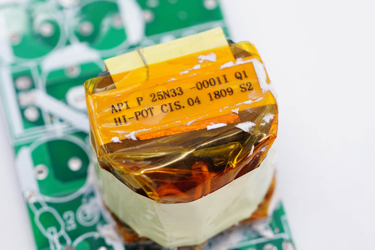

变压器特写,使用绝缘胶带包裹。

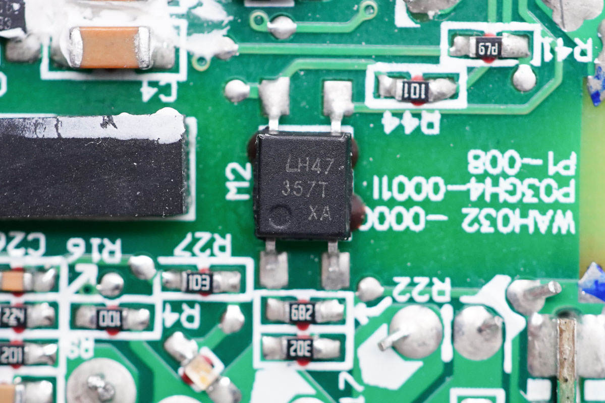

357T光耦,用于初级次级通信,反馈输出电压。

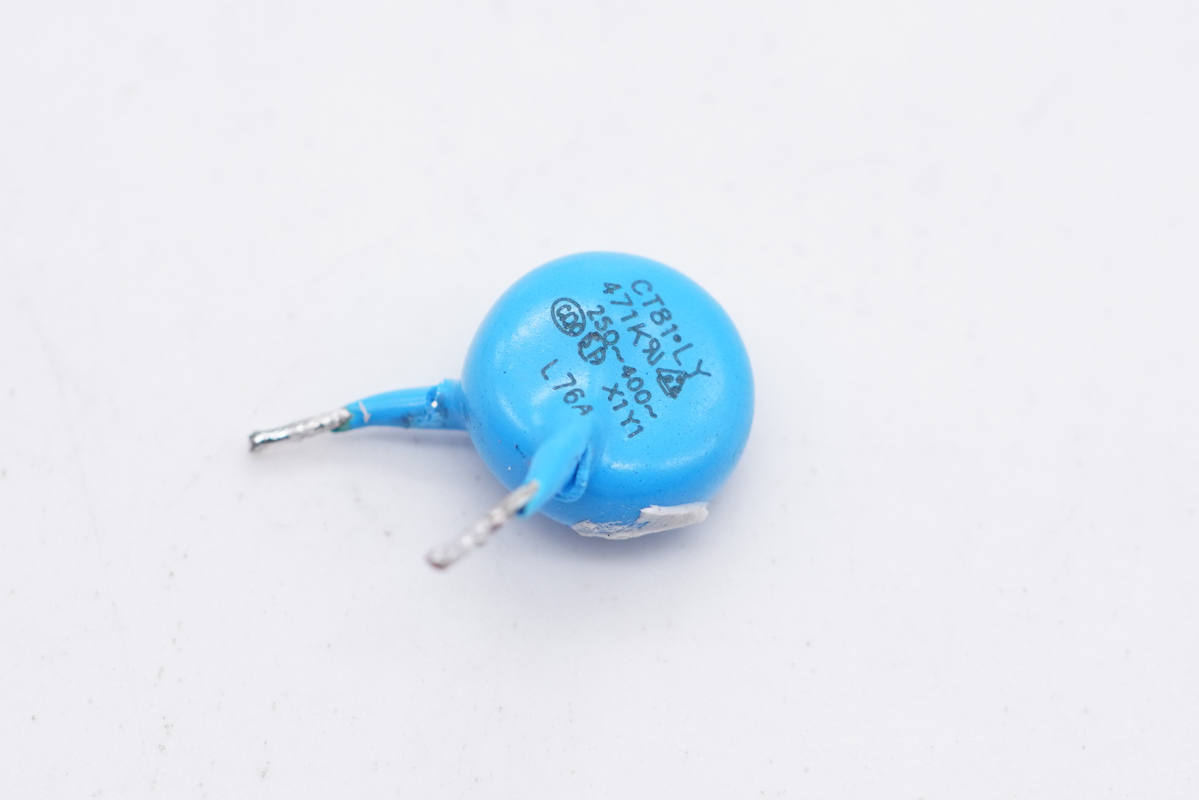

蓝色Y电容特写。

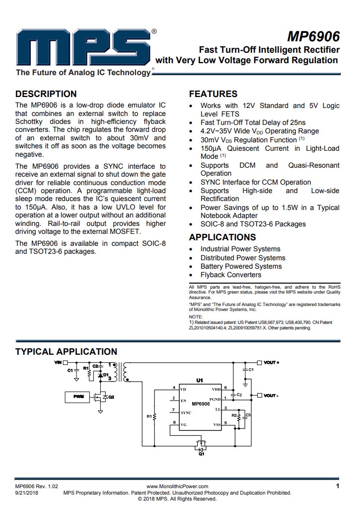

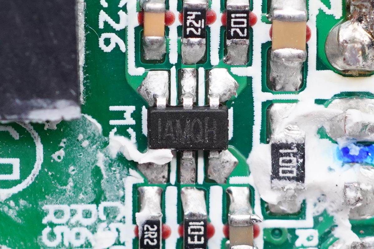

次级同步整流控制器特写,MPS MP6906GJ,采用TSOT23封装,支持标准电压和逻辑电压同步整流管,支持DCM和QR工作模式,支持高侧和低侧同步整流,具有超低正向压降。
MPS MP6906GJ 详细资料。

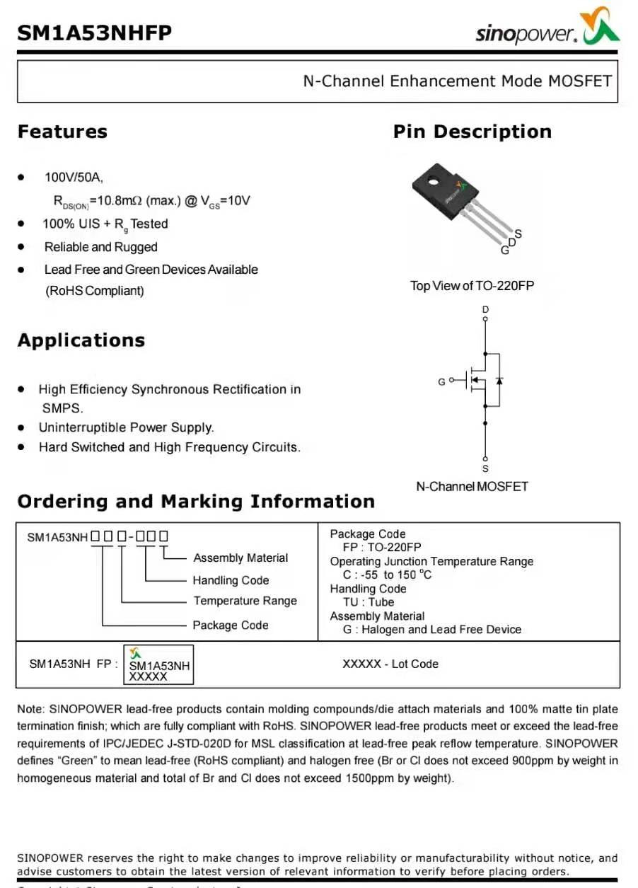

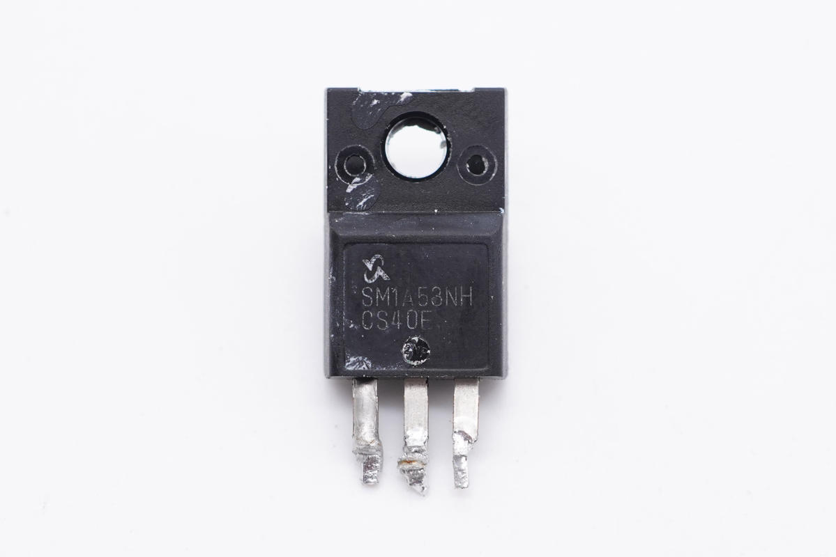

次级同步整流管采用大中SM1A53NHFP,耐压100V,导阻10.8mΩ。
大中SM1A53NHFP资料信息。

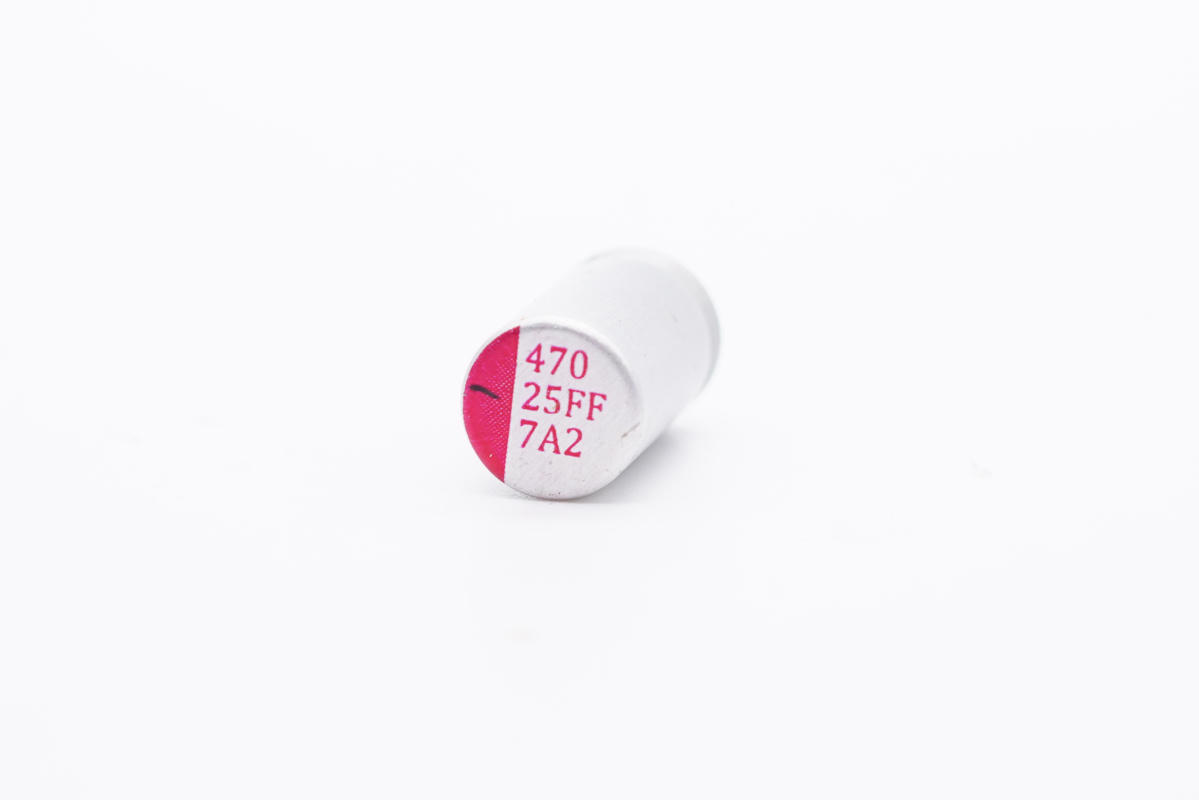

输出滤波固态电容特写,规格为25V 470μF。

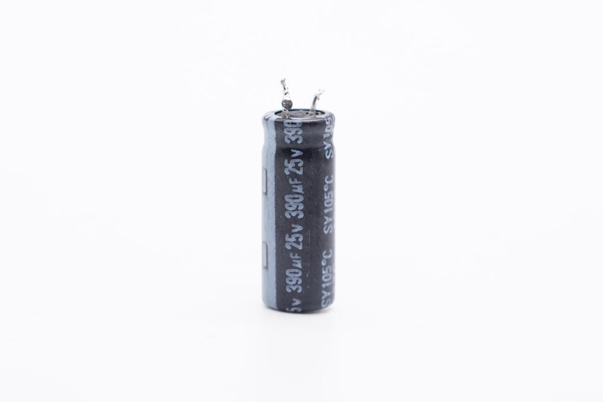

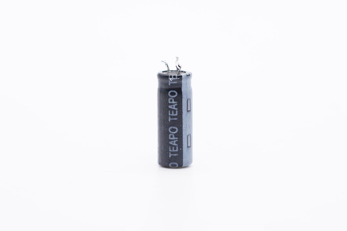

输出滤波电解电容来自TEAPO智宝。
规格为25V 390μF。

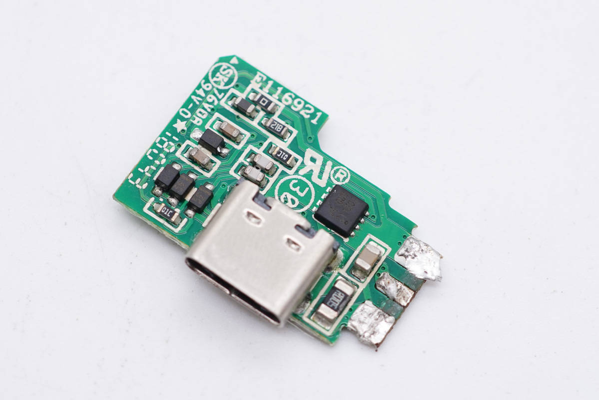

输出端小板正面设有VBUS开关管和USB母座。

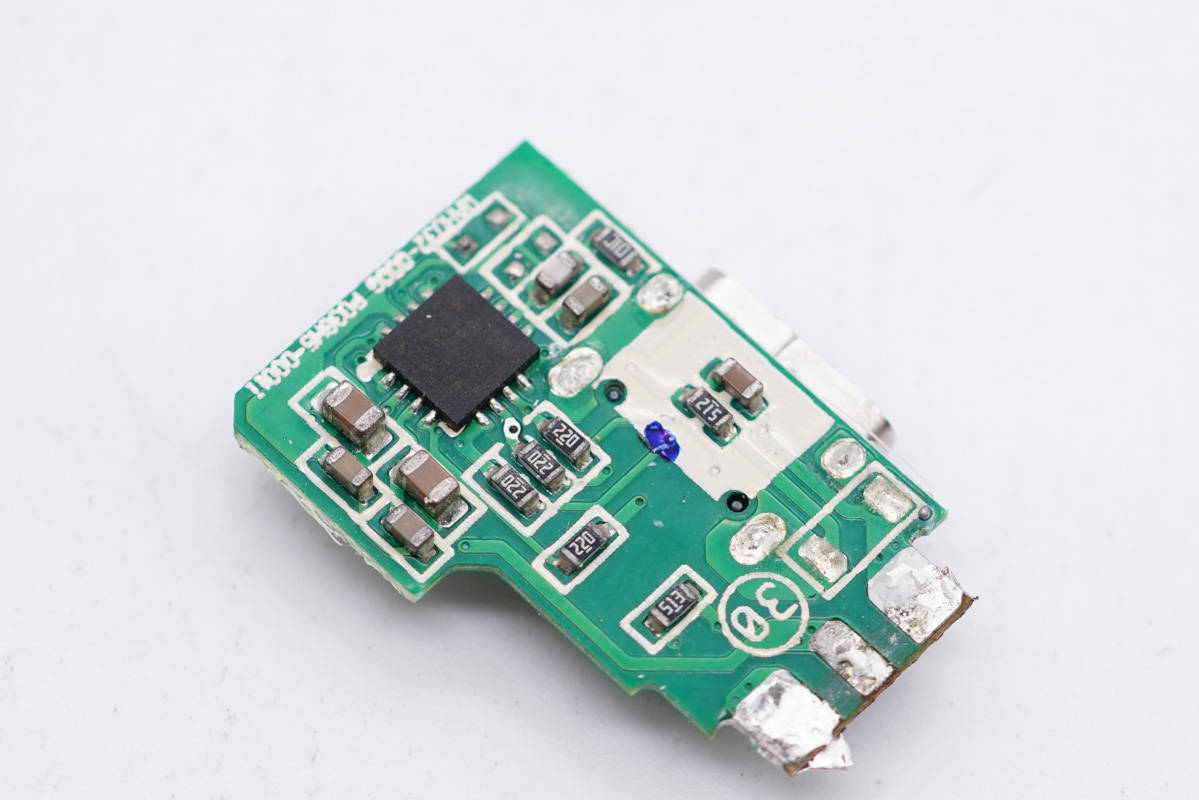

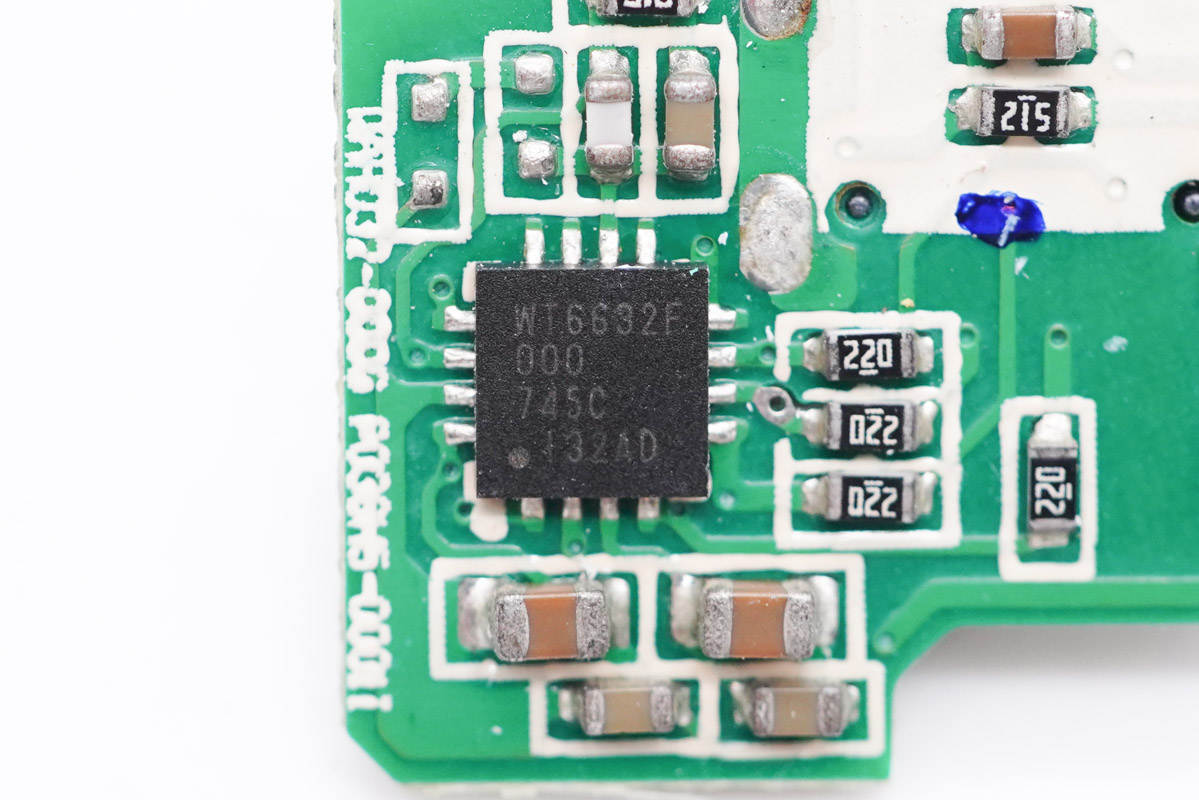

背面设有协议IC。

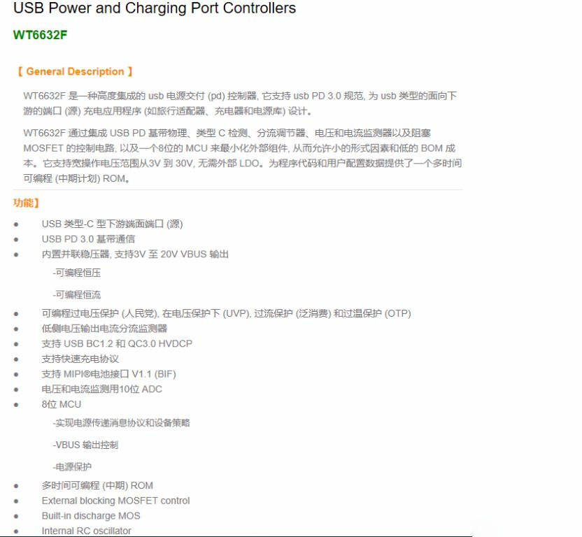

USB PD协议IC采用Weltrend伟诠WT6632F,这款芯片已经通过了USB PD3.0认证。作为一款高度集成的USB PD控制器,它支持USB PD3.0 规范,支持宽操作电压范围从3V到30V,为USB类型的面向下游的端口 (源) 充电应用程序 (如旅行适配器、充电器和电源库) 设计。
WT6632F通过集成USB PD基带物理、协议检测、分流调节器、电压和电流监测器以及阻塞 MOSFET 的控制电路, 以及一个8位的 MCU 来最小化外部组件,从而允许小的外部体积和低的 BOM 成本。

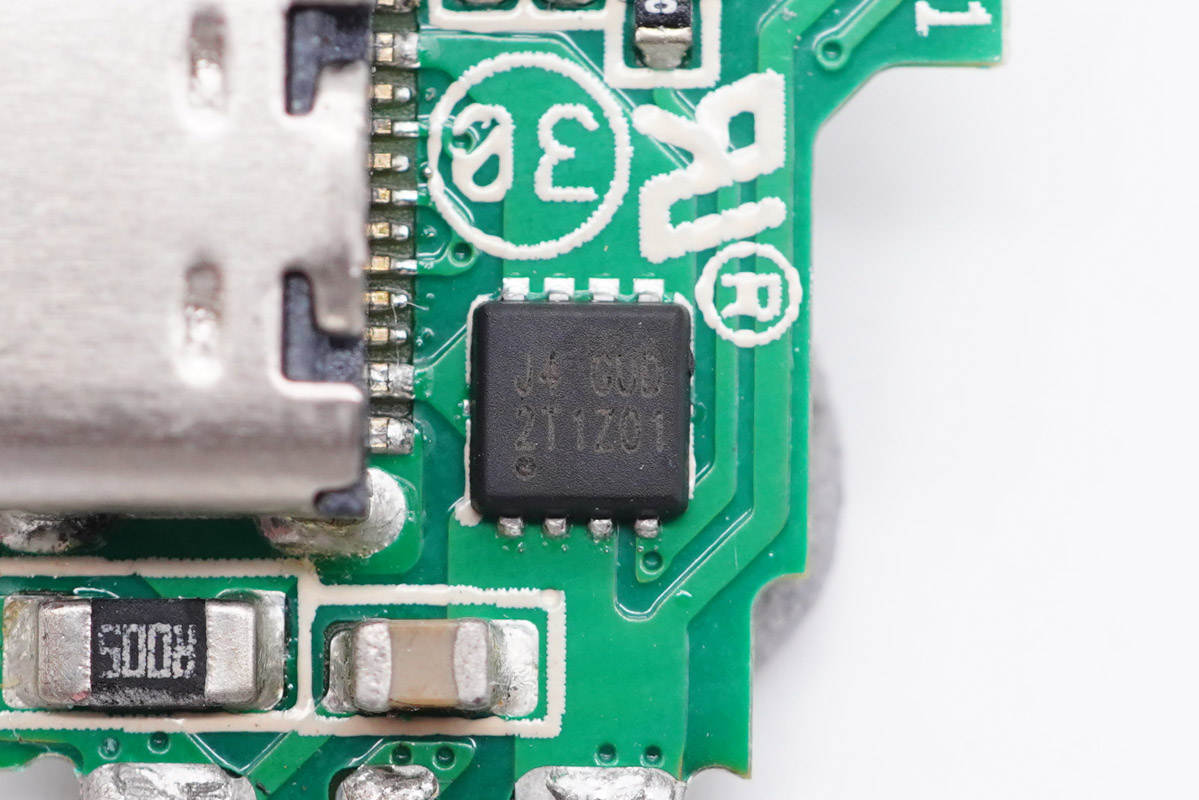

输出VBUS开关管特写,丝印2T1Z01。

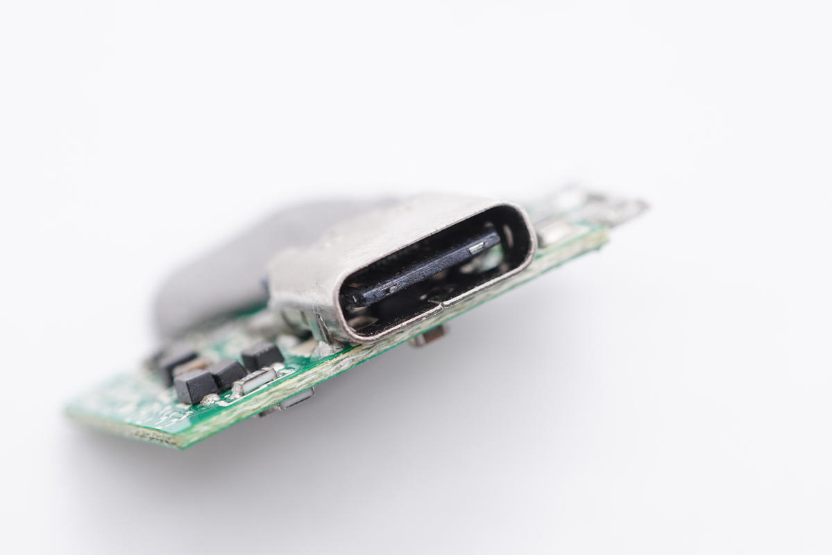

USB-C母座特写,过孔焊接。
