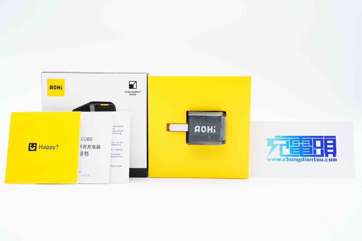

从包装盒的正面就可以看出充电器的外观,左上角是Aohi的品牌Logo,下面是充电器的名称:MAGCUBE 30W PD MINI FAST CHARGER。
直接打开包装盒,充电器被厚厚的内胆包裹着,充电器壳体上还带有防刮膜,除此之外还有一些纸质配件。

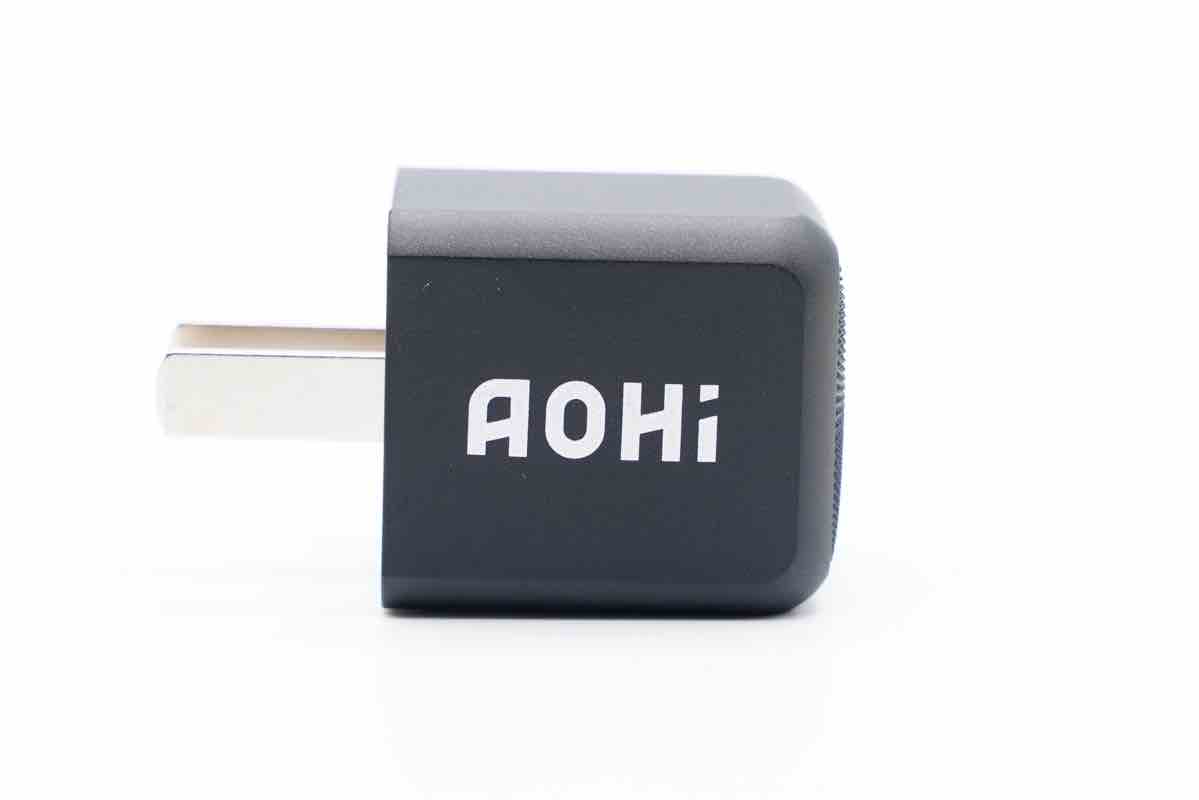

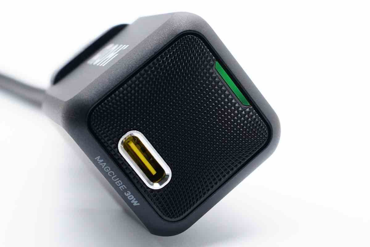

整个充电器外观比较圆润,黑色的壳体上印制着白色的Aohi品牌Logo,品牌形象凸显。

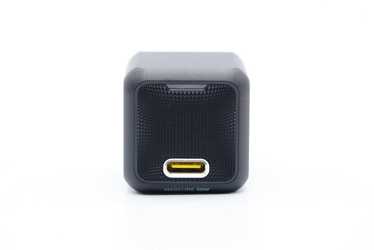

充电器采用单USB-C物理输出接口设计,接口面板的外壳设计恰恰和四周光滑的壳体相反,手感不错。同时这里也是整个充电器外观部分最具辨识度的地方,谁说充电器做不出个性化,这个“前脸”看起来就挺个性的。

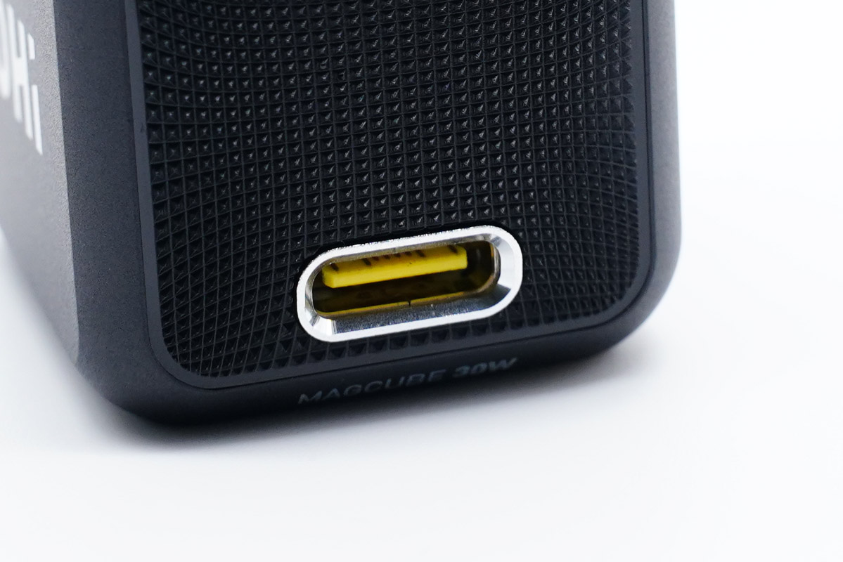

USB-C物理接口内部为黄色胶芯,意为支持快充,接口四周额外配备了金属圈,这样即使长时间插拔接口也不会松动。
接口面板自带长条状快充指示灯,方便用户判断插座是否有电以及夜晚定位充电器所在。同时在接口底部还带有MAGCUBE 30W的标识。

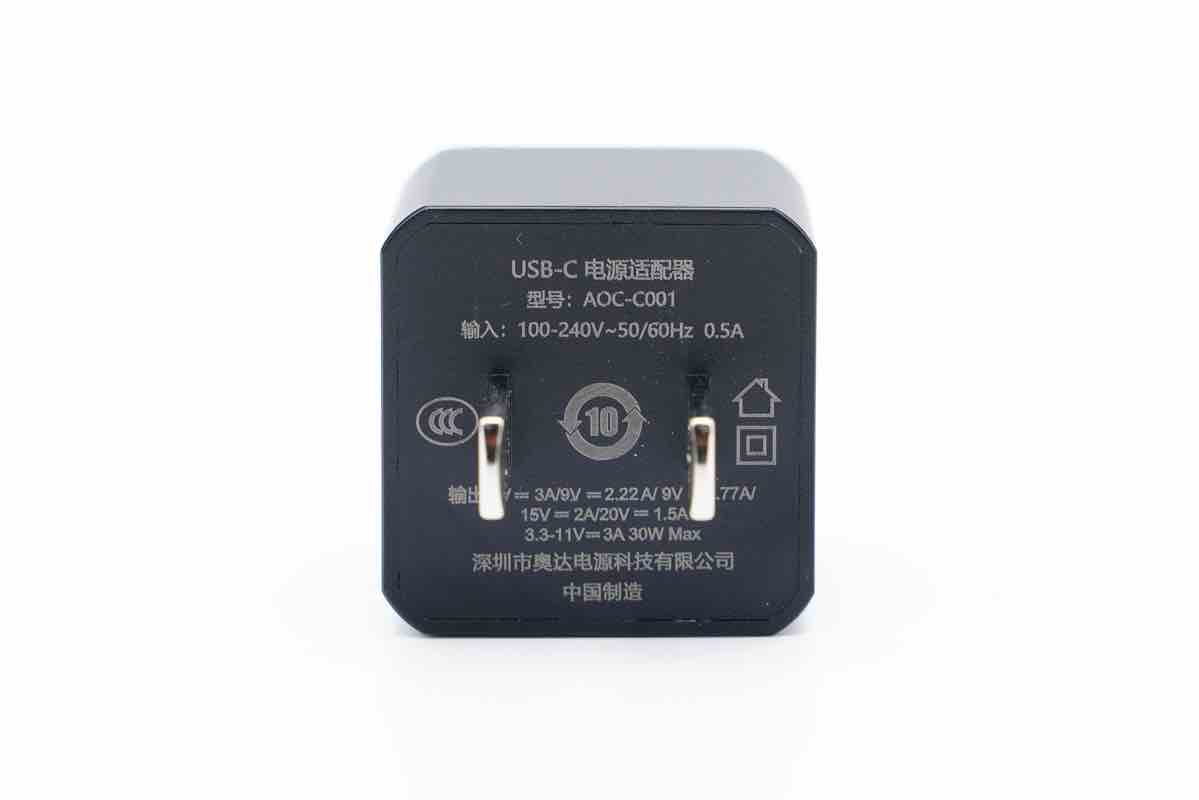

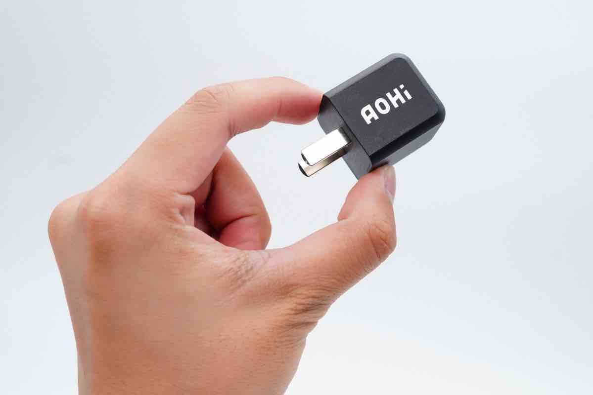

充电器的体积非常有优势,这是因为充电器的插脚不可折叠,这样可以进一步榨干充电器内部的空间。壳体上印制着充电器的具体参数。
USB-C电源适配器
型号:AOC-C001
输入:100-240V 50/60Hz 0.5A
输出:5V3A、9V2.22A、9V2.77A、15V2A、20V1.5A 3.3-11V3A 30W Max
深圳市奥达电源科技有限公司
中国制造

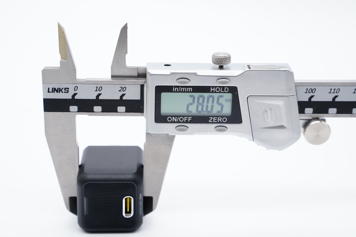

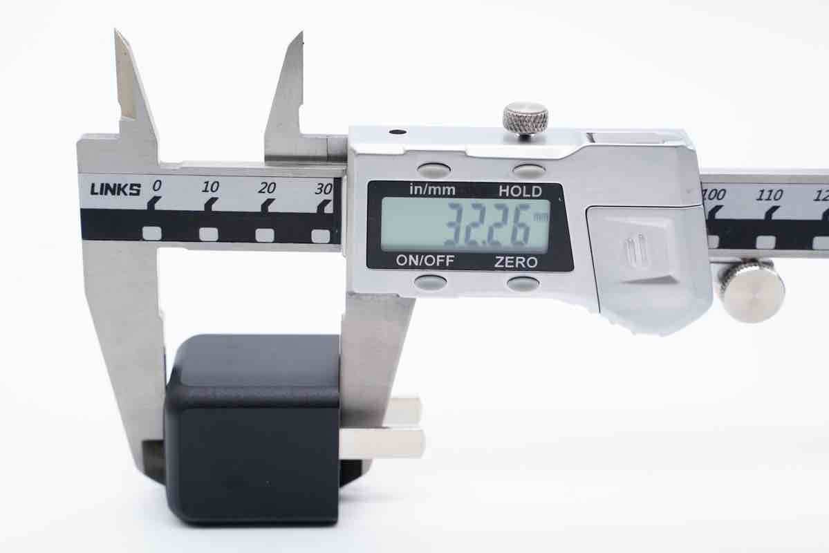

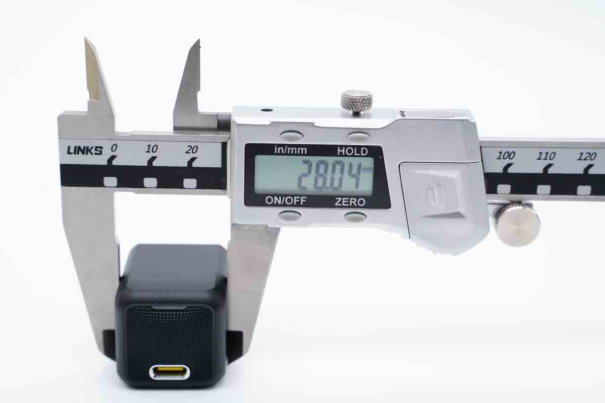

使用卡尺实测充电器的宽度约为28.04mm。
厚度约为28.05mm。
不算插脚的长度约为32.26mm。
充电器的三维参数为28.04x28.05x32.26mm,可以得出充电器的体积约为25.37cm³,以最高输出30W计算,功率密度约为1.18W/cm³ 。功率密度达到了1.18成功破1。

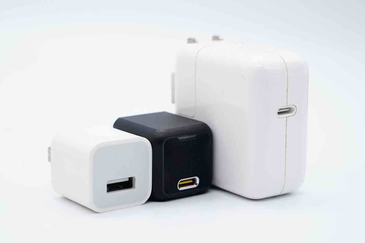

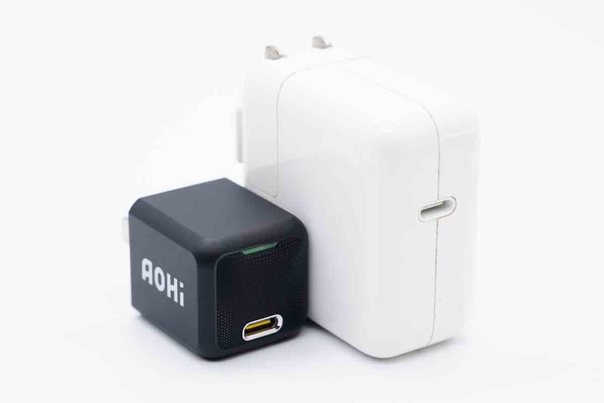

和苹果30W充电器对比一下……视觉感差距很明显。

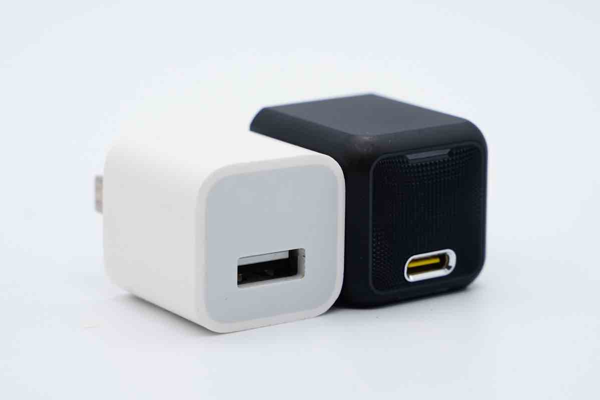

整体和苹果5W充电器几乎一样大。
从左到右依次为苹果5W充电器、Aohi30W氮化镓充电器、苹果30W充电器,放在一起大家直观感受一下。

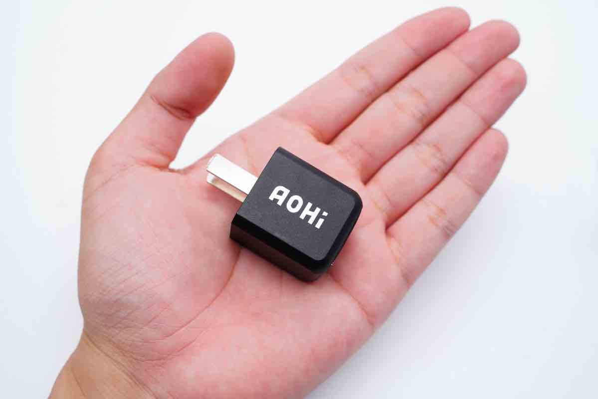

充电器仅重40.2g。
放在手上,非常小巧,也非常轻。

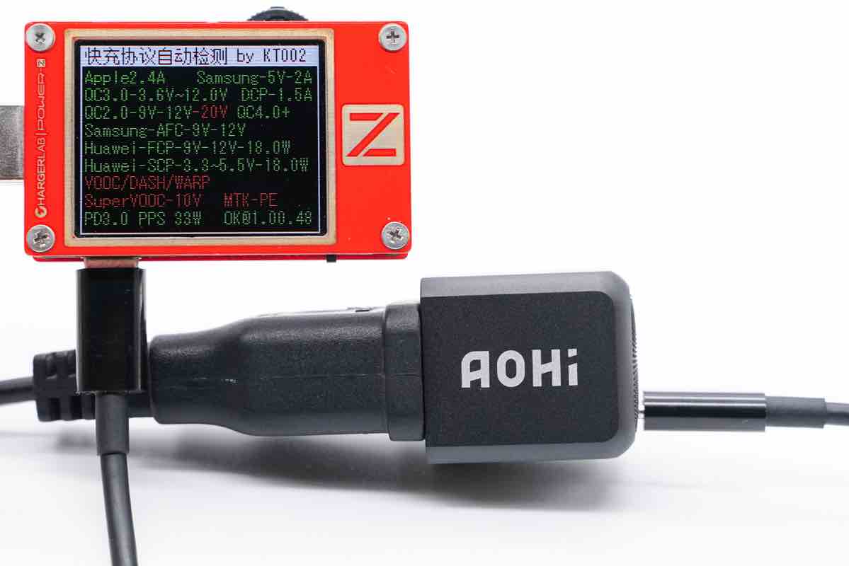

使用POWER-Z KT002读取充电器的快充协议,实测支持PD、PPS、Apple2.4A、QC2.0、QC3.0、QC4+、AFC、FCP、SCP快充协议。

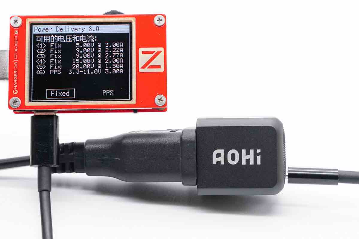

读取充电器的PDO报文,实测支持5V3A、9V2.22A、9V2.77A、15V2A、20V1.5A五个固定PD输出档位,额外还支持3.3-11V3A一组PPS档位,缺少了12V输出档位。

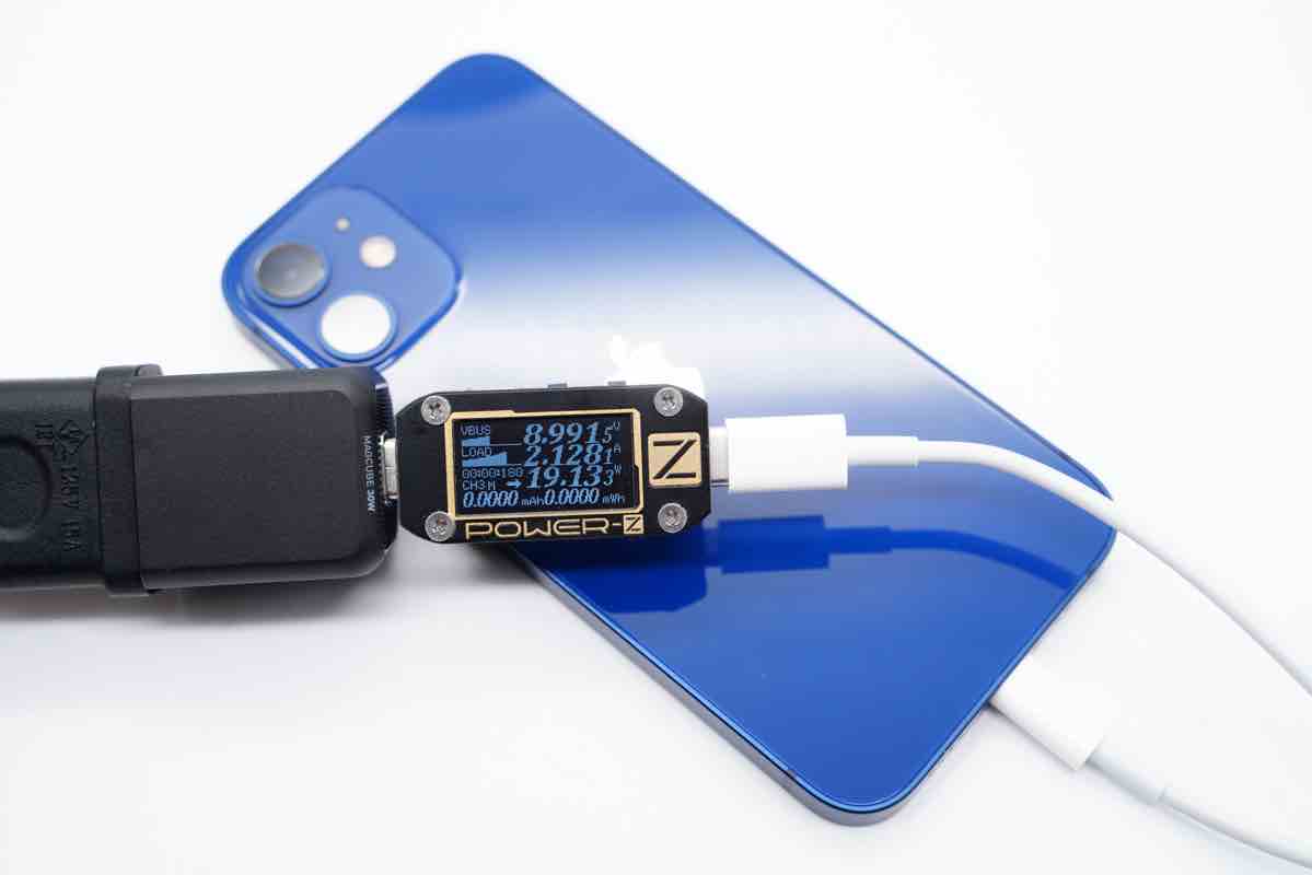

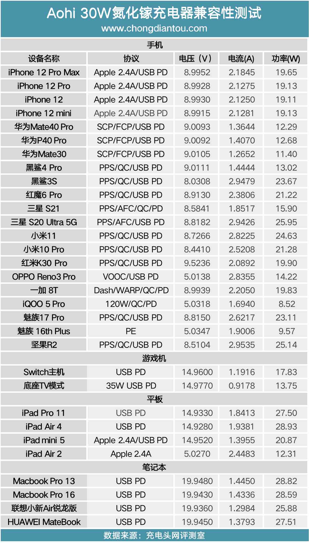

使用充电器为iPhone 12 mini充电,功率为8.99V 2.12A 19.13W,此时处于PD快充状态。

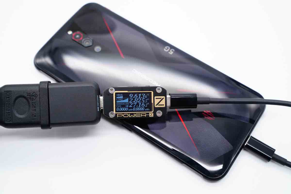

使用充电器为努比亚红魔5充电,功率为9.61V 2.82A 27.16W,此时处于PPS快充状态。

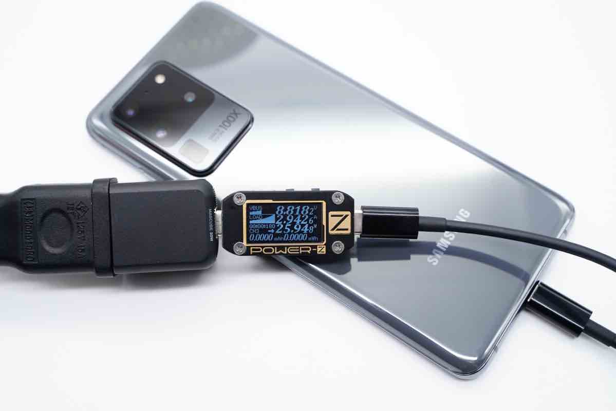

Aohi的这款充电器还可以为三星S20 Ultra提供25W+的快充功率。
在为iPad Air 4充电时功率也可以达到15.92V 1.93A 28.93W。

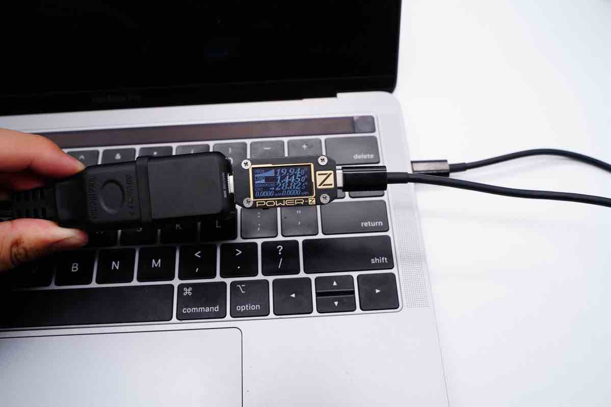

使用充电器为MacBook Pro充电,功率为19.94V 1.44A 28.82W。
将所有的测试数据汇总成表,为绝大多数手机充电均可以触发9V快充,在为平板和笔电充电时可以触发15V或20V快充。
整个柱状图的走向上平板和笔电的功率自然最高,在27W以上,其他设备的快充功率均处于正常水平。

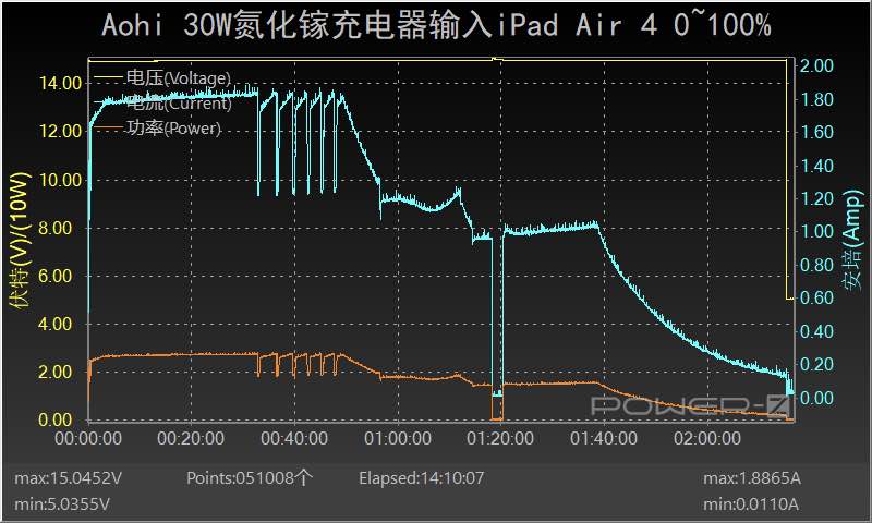

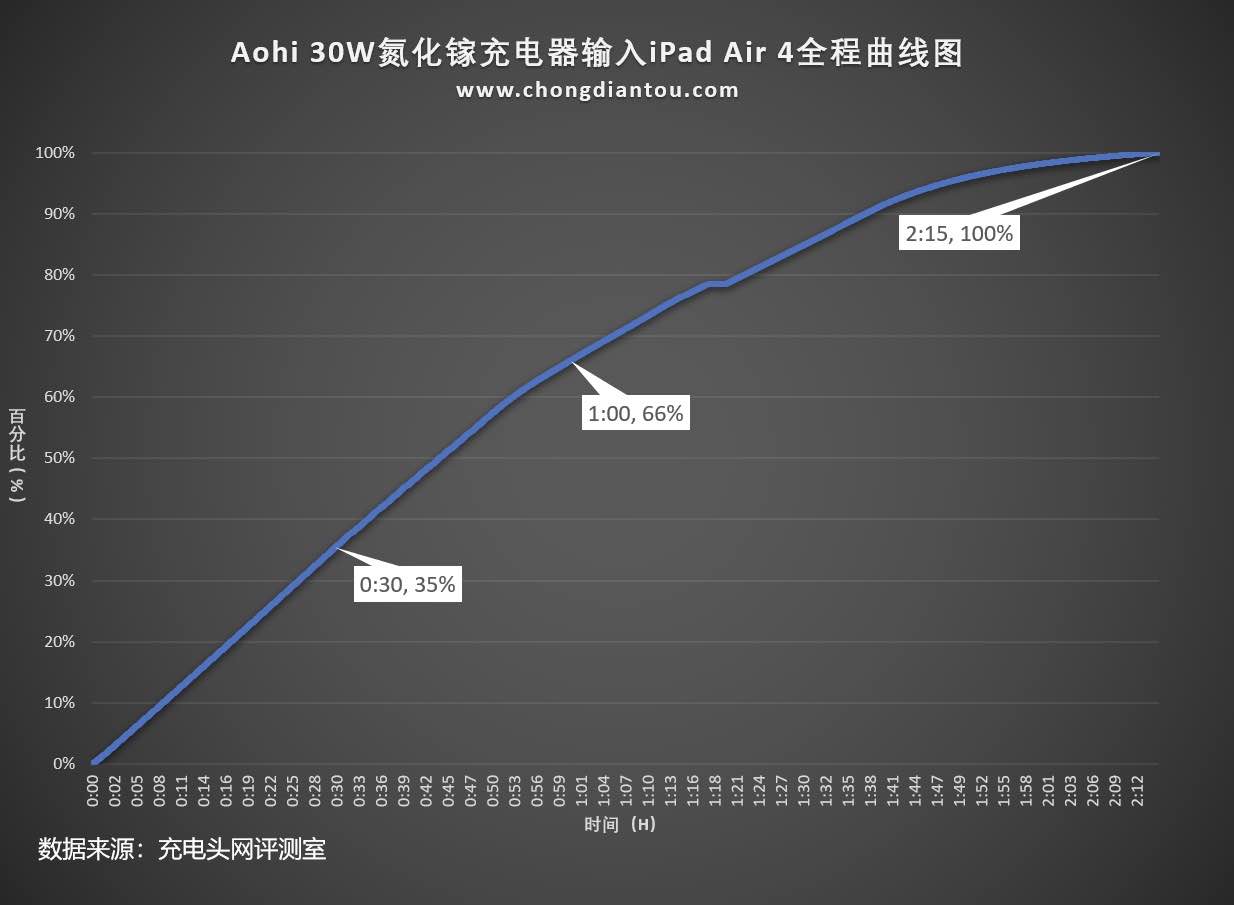

使用充电器为iPad Air 4充电,整个充电过程中电压均处于15V输入档位,49分钟前功率在27W左右,随后下降至16W左右。1小时39分后功率和电流逐渐下降直至充电结束,全程耗时约2小时15分,最高功率为14.96V 1.88A 28.22W。
将整个充电全程绘制成曲线图,从曲线图的数据中可以看出充电器为iPad Air 4半小时可以充入35%的电量,1小时充电66%,完全充满需要2小时15分。需要注意的是此次测试是为iPad Air 4平板电脑充电。

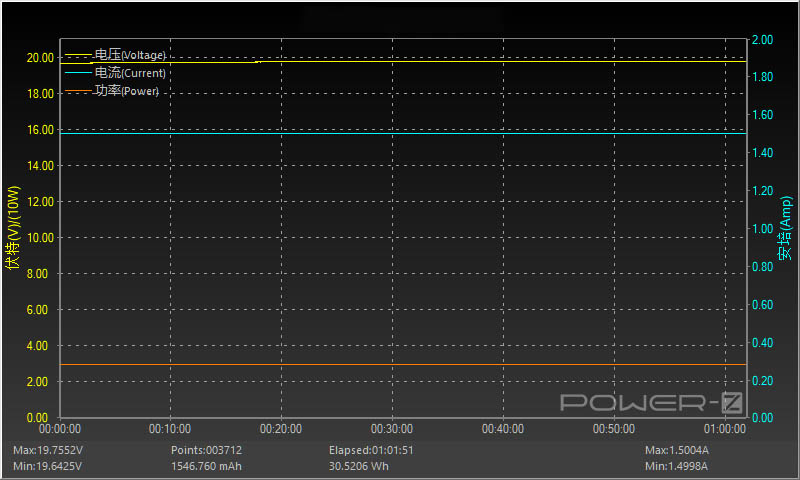

按照额定功率20V 1.5A 30W满载对充电器进行稳定性测试,测试时间为一小时,测试过程中电压值呈水平直线,无明显波动情况,长时间满载也可以稳定输出。

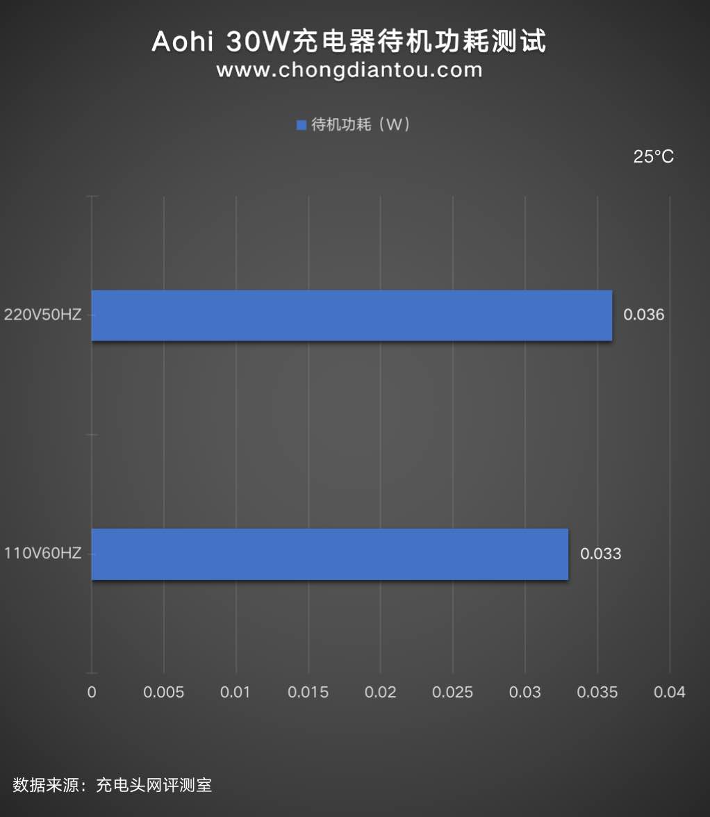

经过功率计测试,Aohi 30W氮化镓充电器在220V 50Hz的空载功耗为0.036W,换算下来一年损耗的电能约为0.31KW·h,若市价电为0.6元/KW·h,则充电器一年的空载功耗约为0.18元左右。
110V 60Hz时的空载功耗为0.033W,换算下来,一年损耗的电能约为0.28KW·h,若市价为0.6元/KW·h,则充电器一年的空载功耗约为0.16元左右。

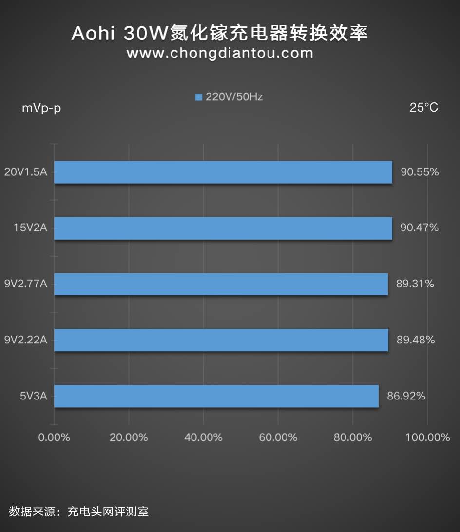

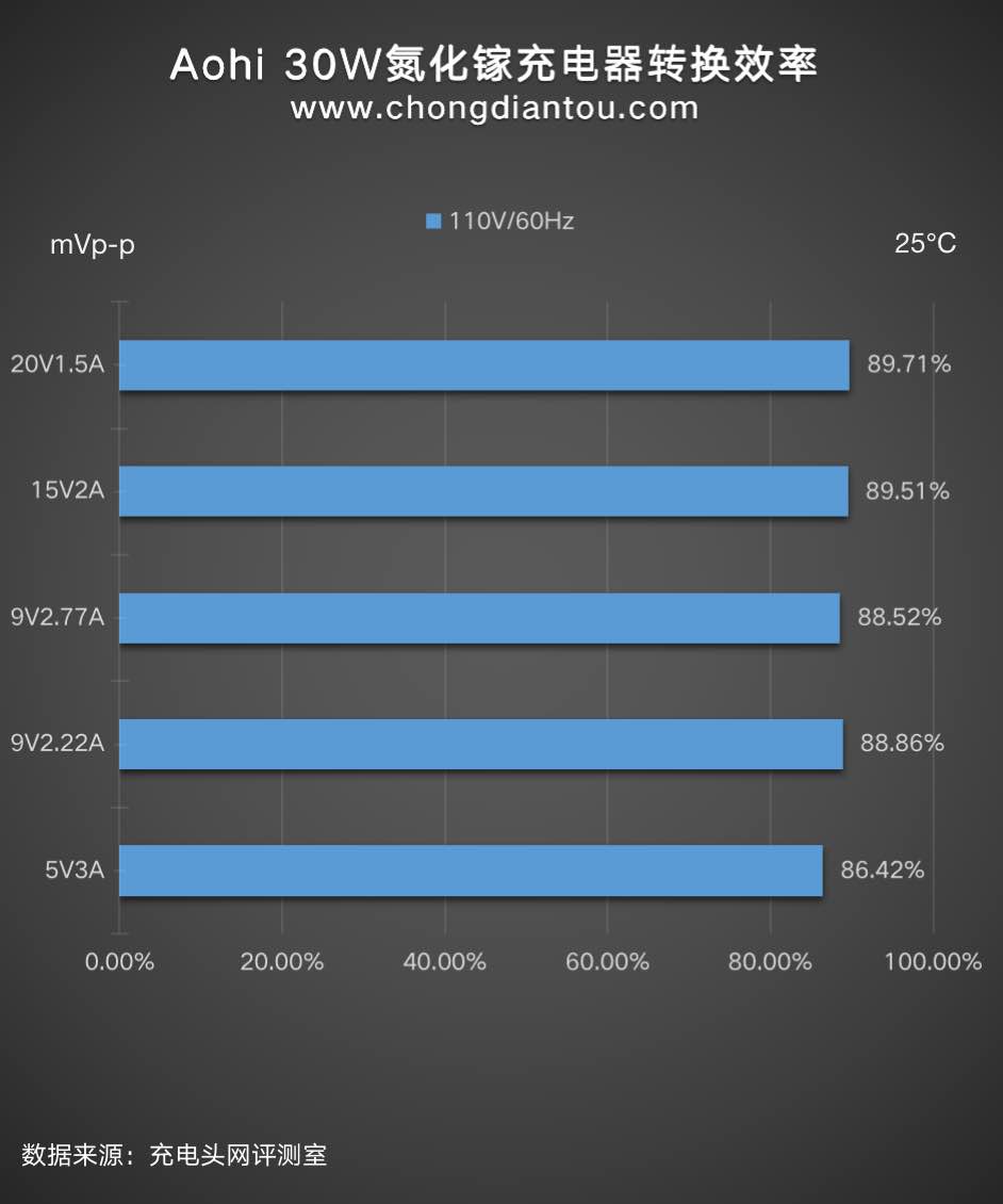

220V 50Hz下,将Aohi30W氮化镓充电器在各个电压档位的输出功率拉满进行测试:五个档位测得插线板AC端输入功率和USB端输出功率,通过计算,可得充电器的转换效率从86.92%到90.55%不等。
110V 60Hz下,充电器的转换效率从86.42%到89.71%不等。

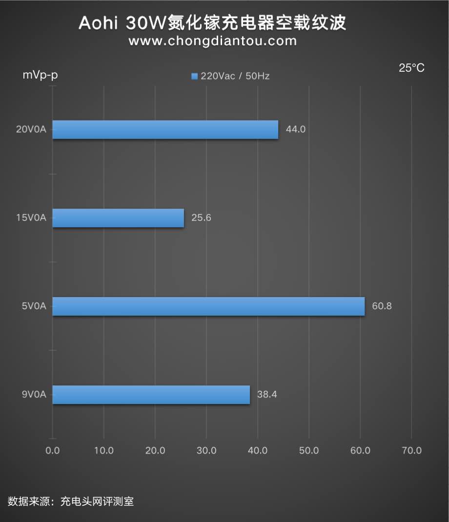

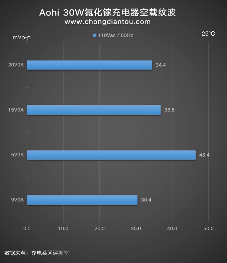

空载情况下:四个档位输出时纹波峰峰值从25.6mVp-p到60.8mVp-p不等。

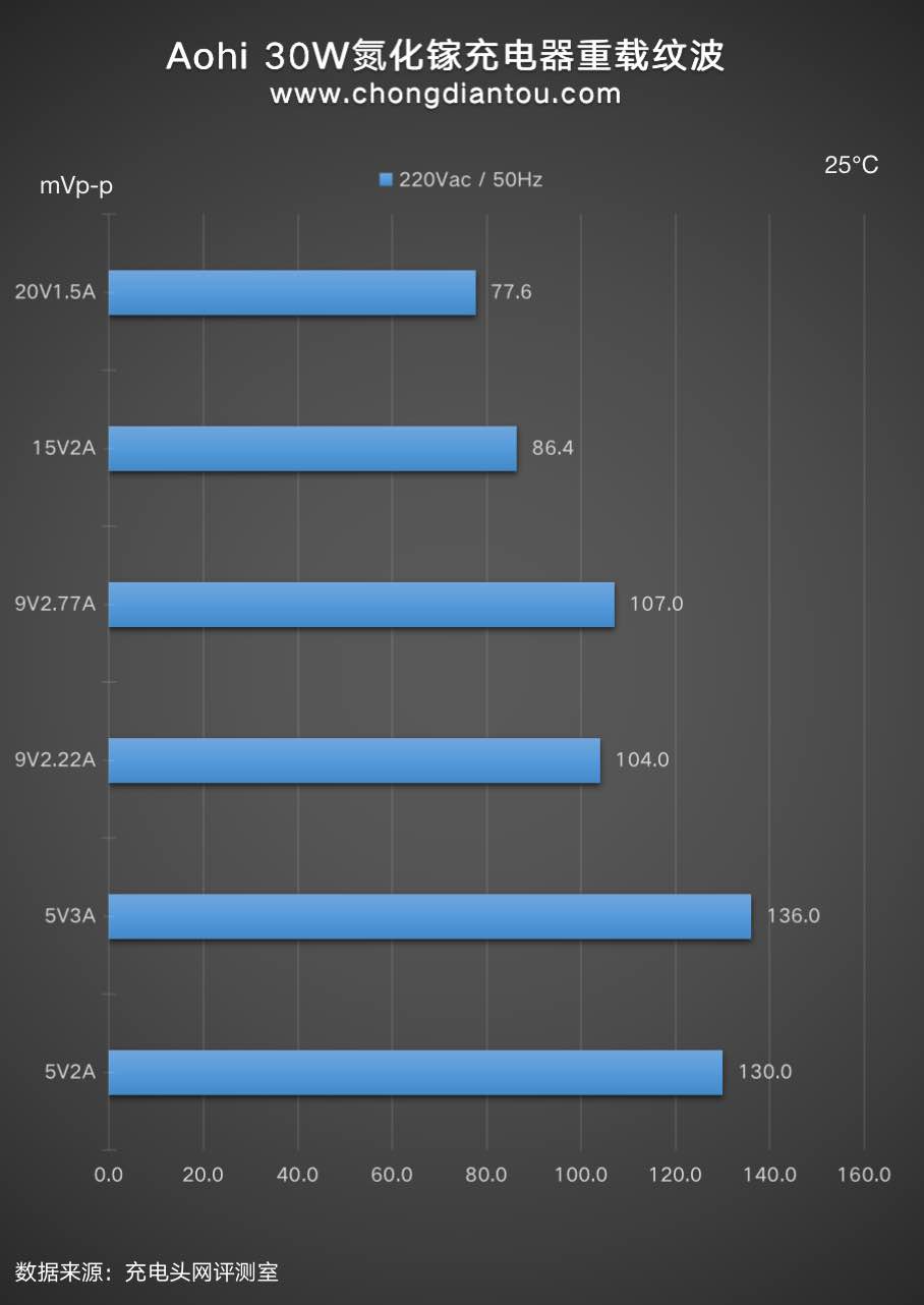

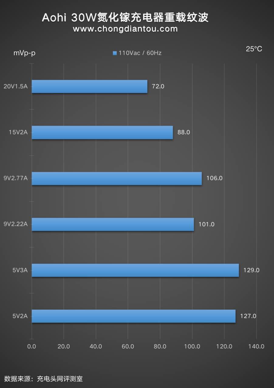

重载情况下:六个档位输出时纹波峰峰值从77.6mVp-p到136.0mVp-p不等。
空载情况下:四个档位输出时纹波峰峰值从30.4mVp-p到46.4mVp-p不等。
重载情况下:六个档位输出时纹波峰峰值从72.0mVp-p到129.0mVp-p不等。
纹波测试小结
国家标准中充电器纹波要求是不高于200mVp-p,Aohi 30W氮化镓充电器在110V 60Hz、240V 50Hz输入电压下,所有输出功率纹波峰峰值均低于200mVp-p这个标准很多,表现不错。

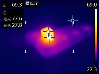

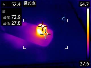

对充电器的温升进行测试,测试条件为在温度约为25℃的恒温箱中以20V 1.5A 30W的功率持续输出一小时的温升情况进行测试。
以30W的功率持续输出1小时后采集到充电器表面的最高温度为77.6℃。
翻转至另一侧,充电器表面最高温度72.9℃。
