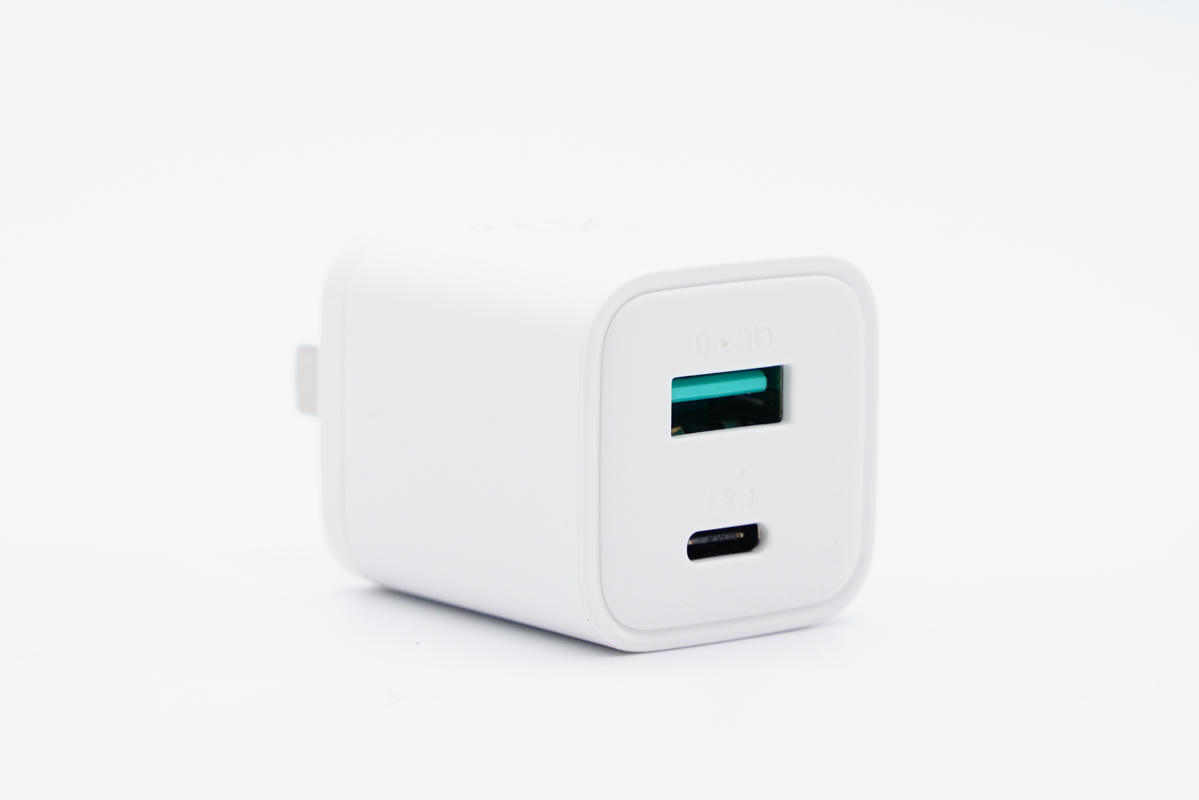

最近充电头网拿到了JOYROOM机乐堂一款20W双口快充充电器,配备的是市面热门的1A1C接口,而产品整体体积做得很小,另外兼容性也很不错,除了支持iPhone 12 20W PD快充外,还支持华为的SCP快充,可满足各大品牌手机快充需求。下面我们就对这款产品进行拆解,看看用料做工如何。
一、机乐堂迷你20W双口快充外观

充电器整体机身趋于小方块,十分小巧,机身壳表面哑光处理,通体白色十分简洁。

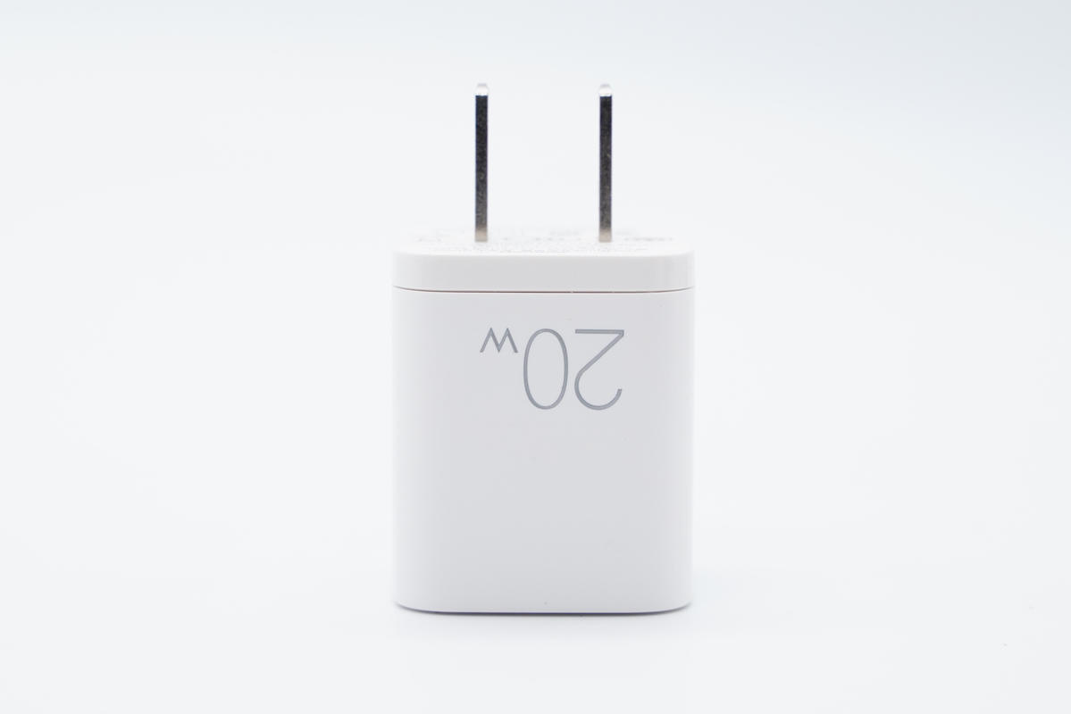

腰身一面上印有20W字样,表明充电功率。

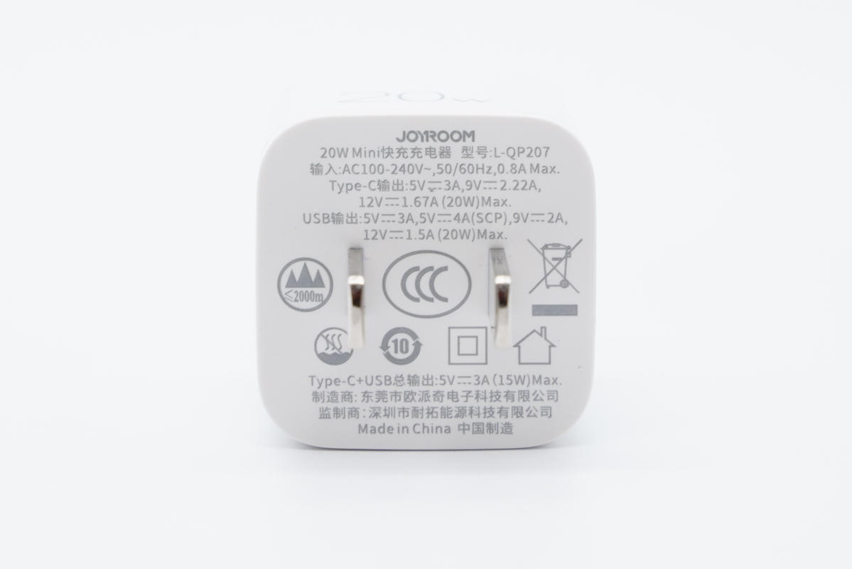

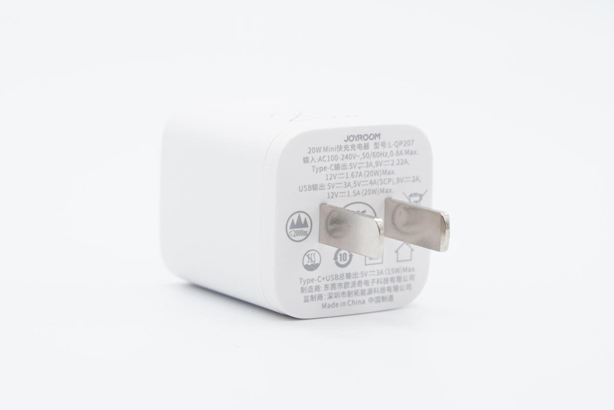

输入端采用固定式国标插脚。
输入端外壳上标注有充电器参数
型号:L-QP207
输入:100-240V~50/60HZ 0.8A
输出:
USB-C:5V3A、9V2.22A、12V1.67A
USB-A:5V3A、5V4A、9V2A、12V1.5A
USB-C+USB-A:5V3A
制造商:东莞市欧派奇电子科技有限公司
监制商:深圳市耐拓能源科技有限公司
产品已经通过了3C认证。

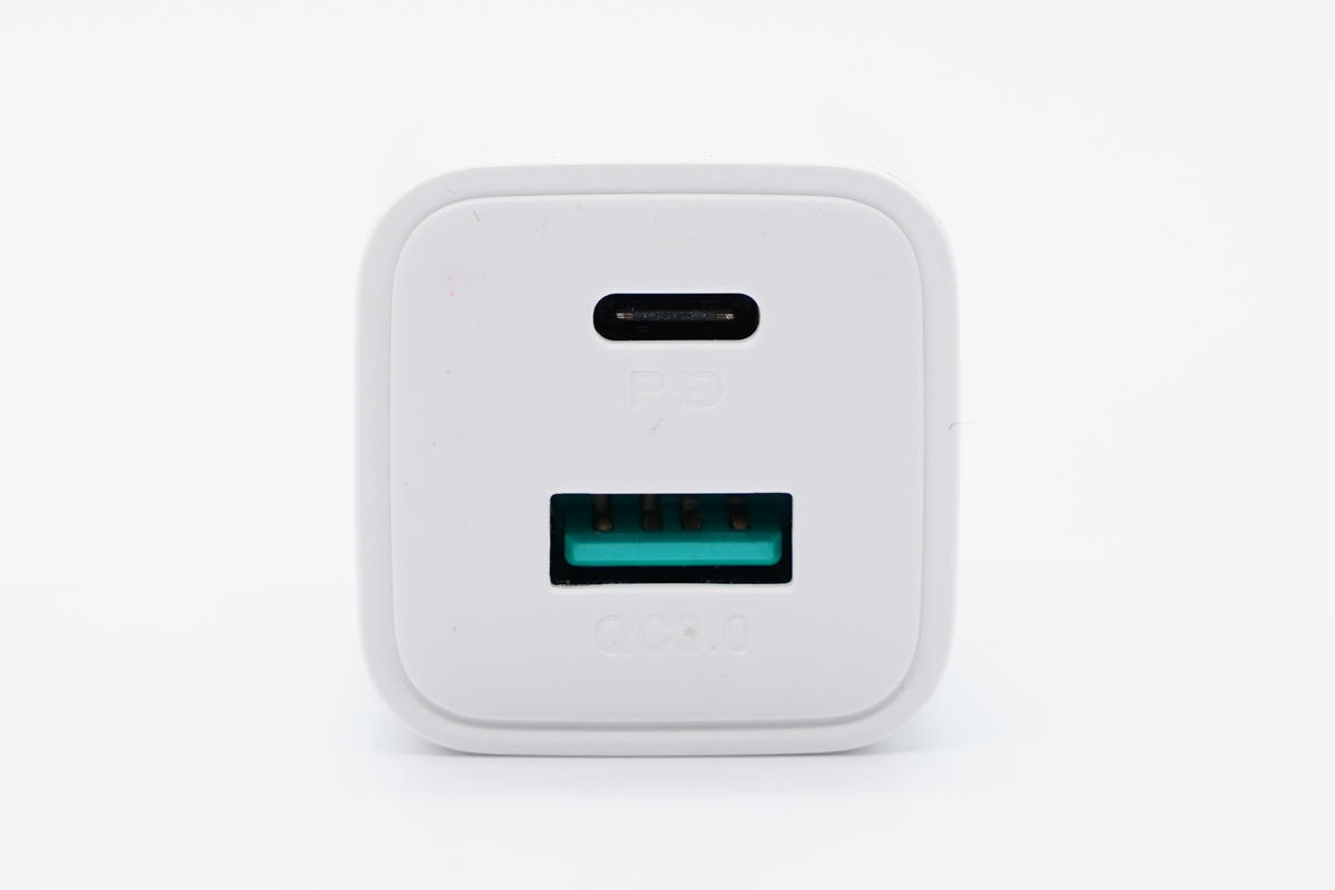

输出顶面配有1A1C接口,分别采用蓝色胶芯和黑色胶芯。

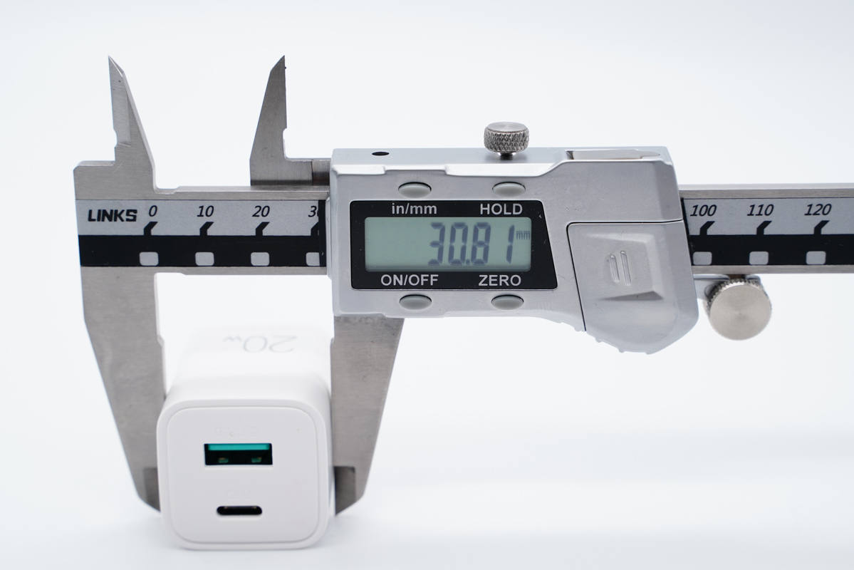

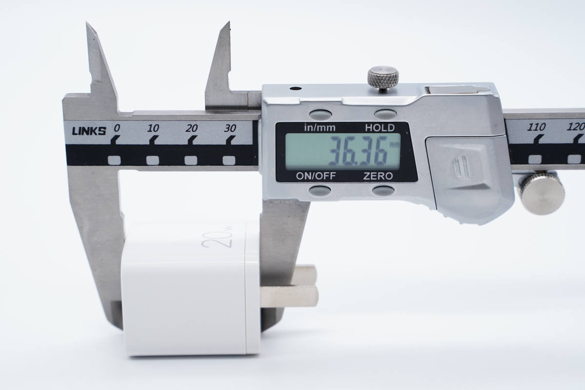

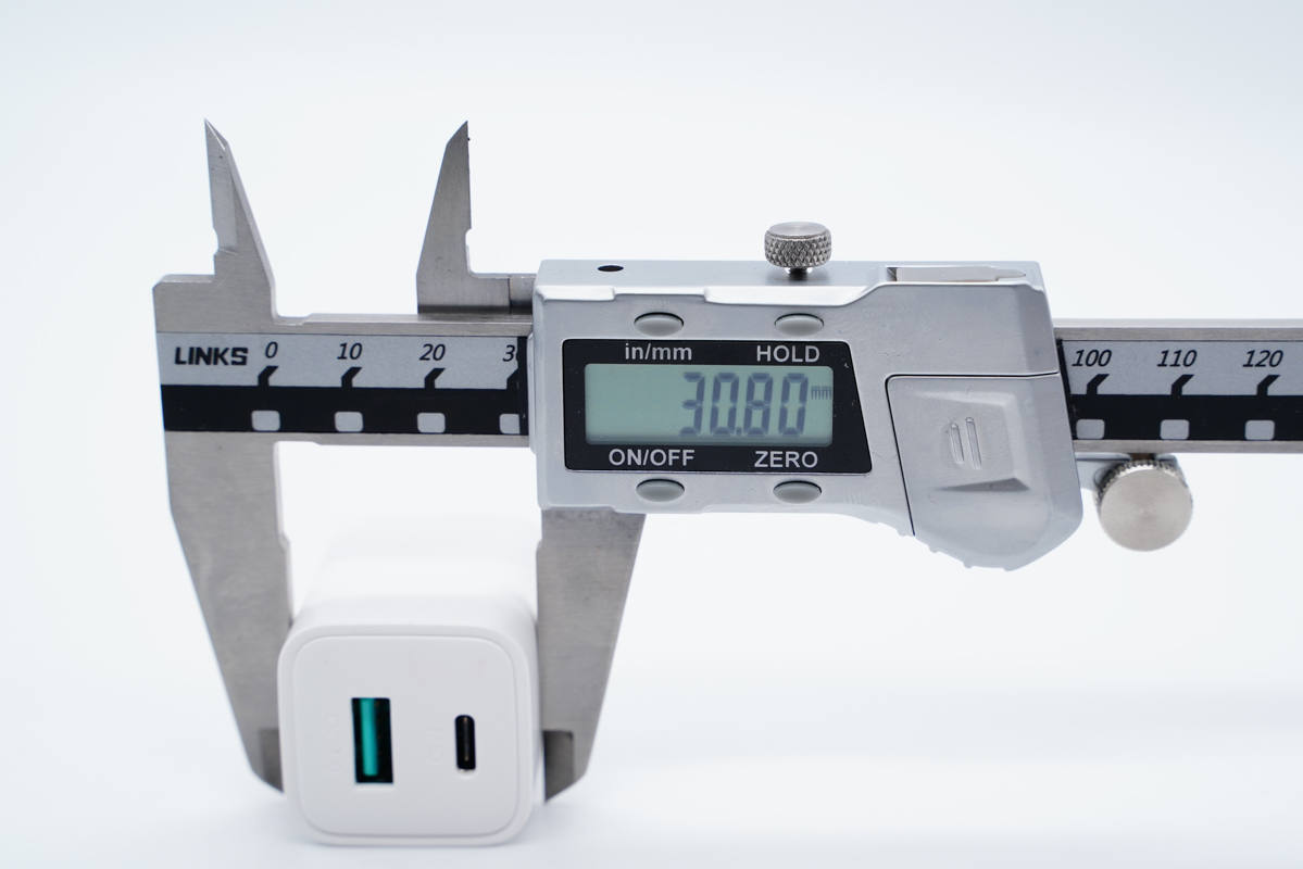

使用游标卡尺实测充电器机身高度为36.36mm。
宽度为30.81mm。
厚度为30.8mm。

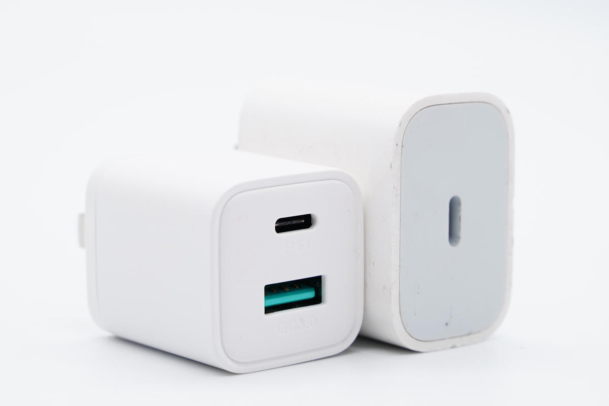

和苹果20W充电器直观对比,整体要小很多。

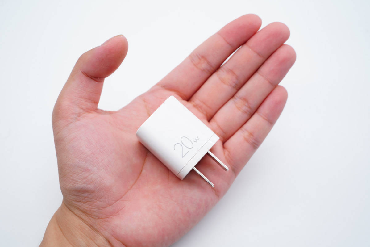

拿在手上的直观感受。

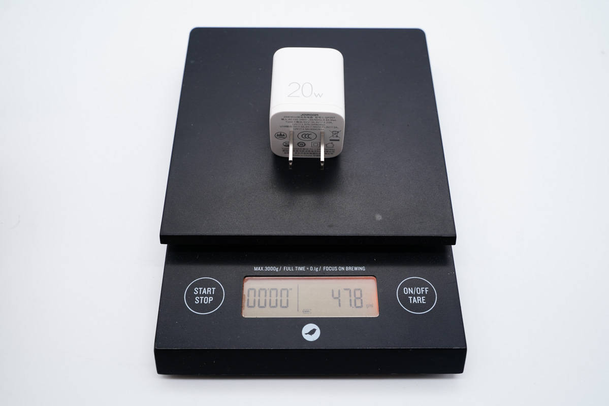

净重约为48g。

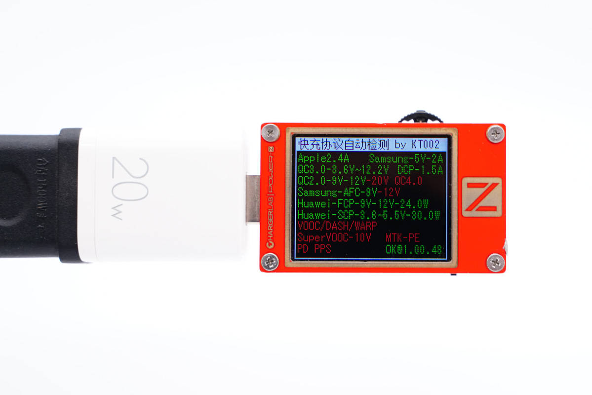

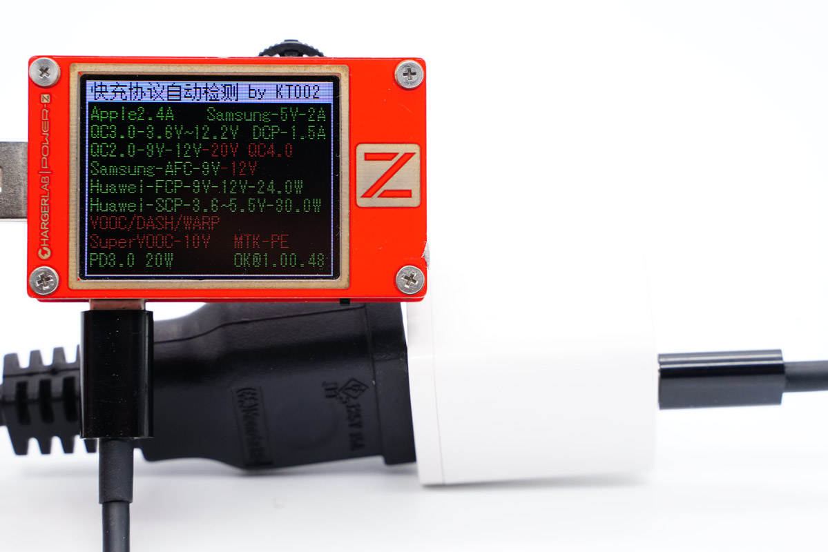

使用ChargerLAB POWER-Z KT002测得USB-A口支持Apple 2.4A、Samsung 5V2A、DCP协议,以及QC2.0/3.0、AFC、FCP、SCP快充协议。
另外使用KT002测得USB-C口相对于A口,还额外支持PD3.0快充协议。

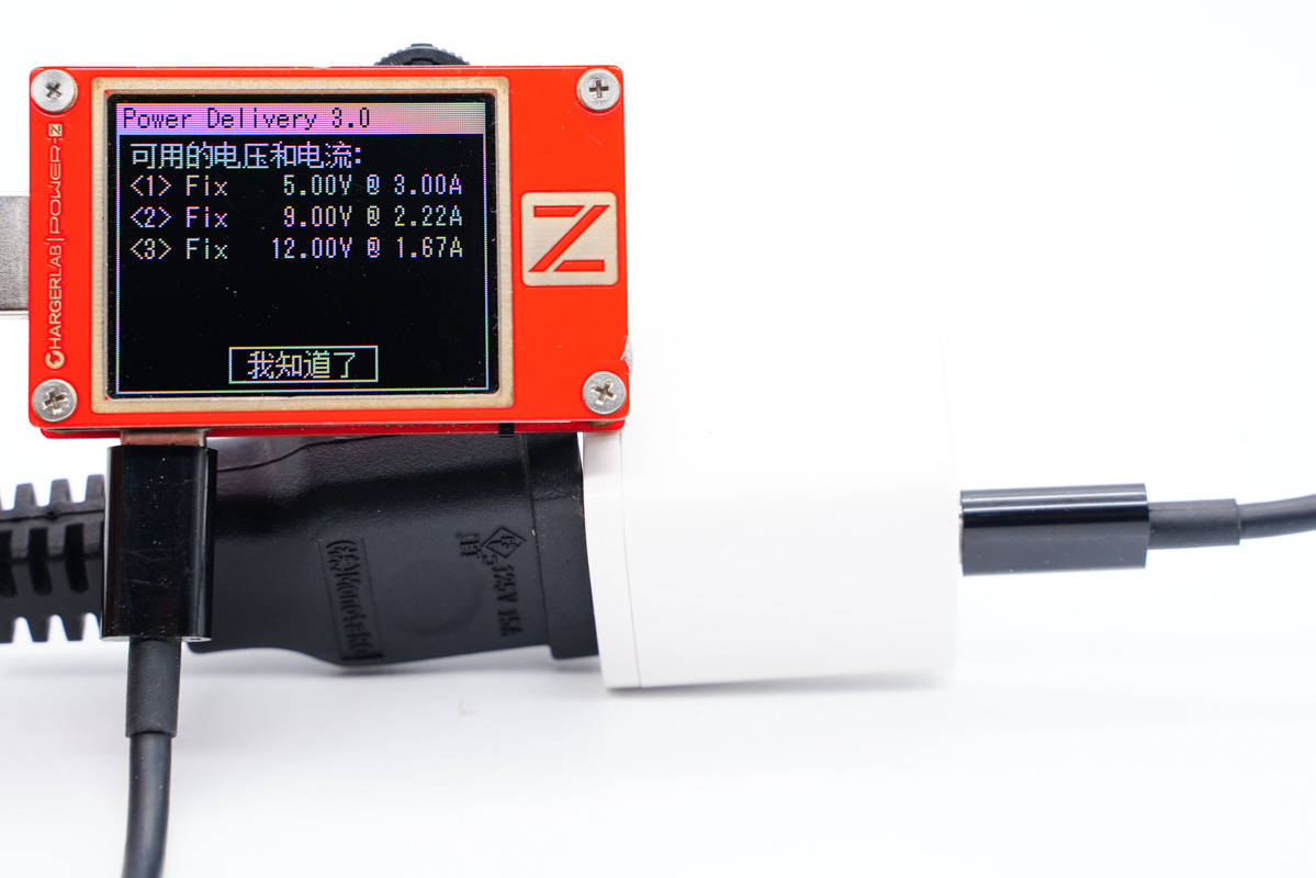

此外PDO报文显示C口还具备5V3A、9V2.22A、12V1.67A三组固定电压档位。

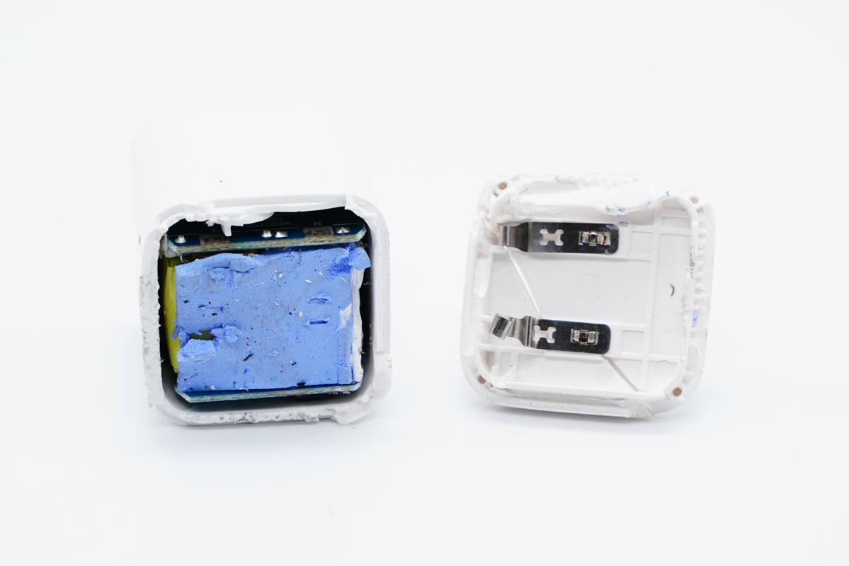

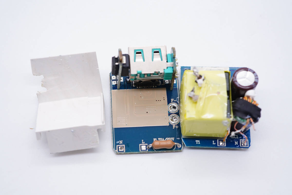

将输入端外壳拆开,插脚和金属弹片压接,再通过金属弹片和PCB板接触通电。
充电器输入端打胶和贴有导热垫。

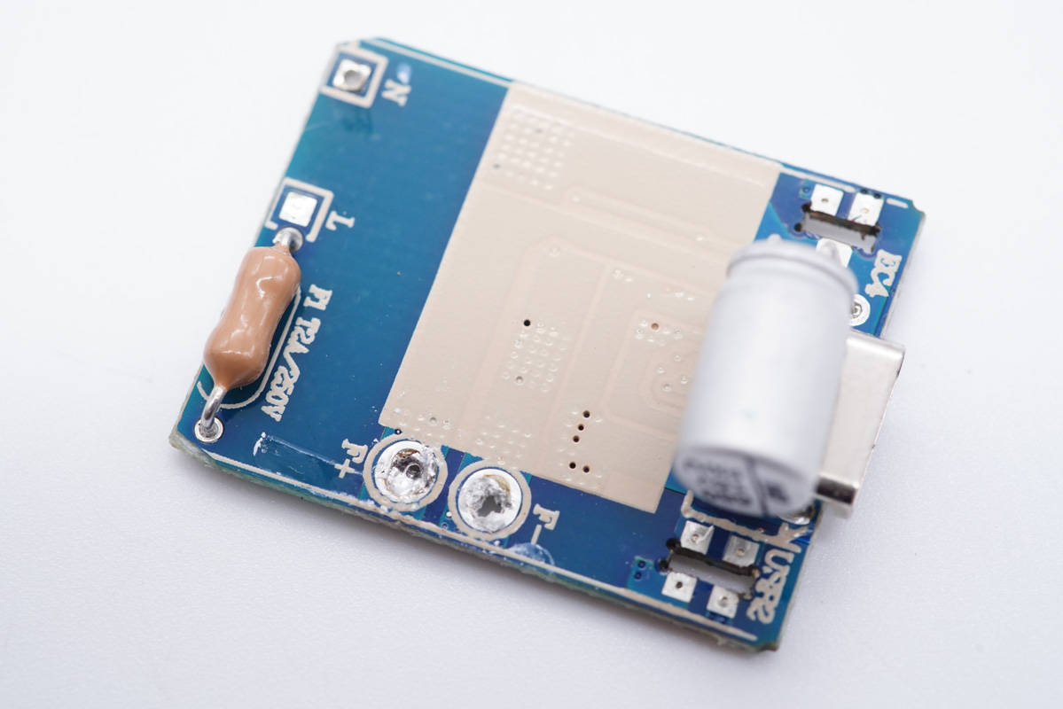

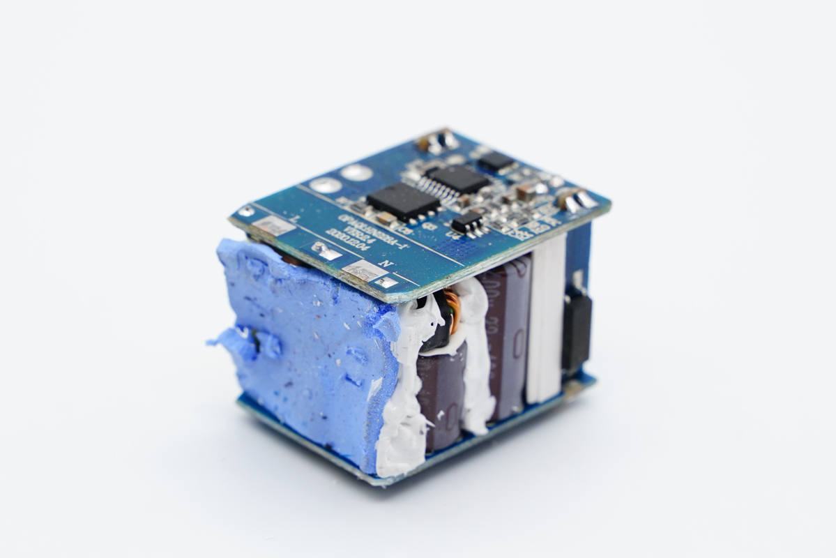

输出端一览,除上下输入输出小板外,两侧还设有连接小板。
输入端一览,共模电感连接在两块小板上。

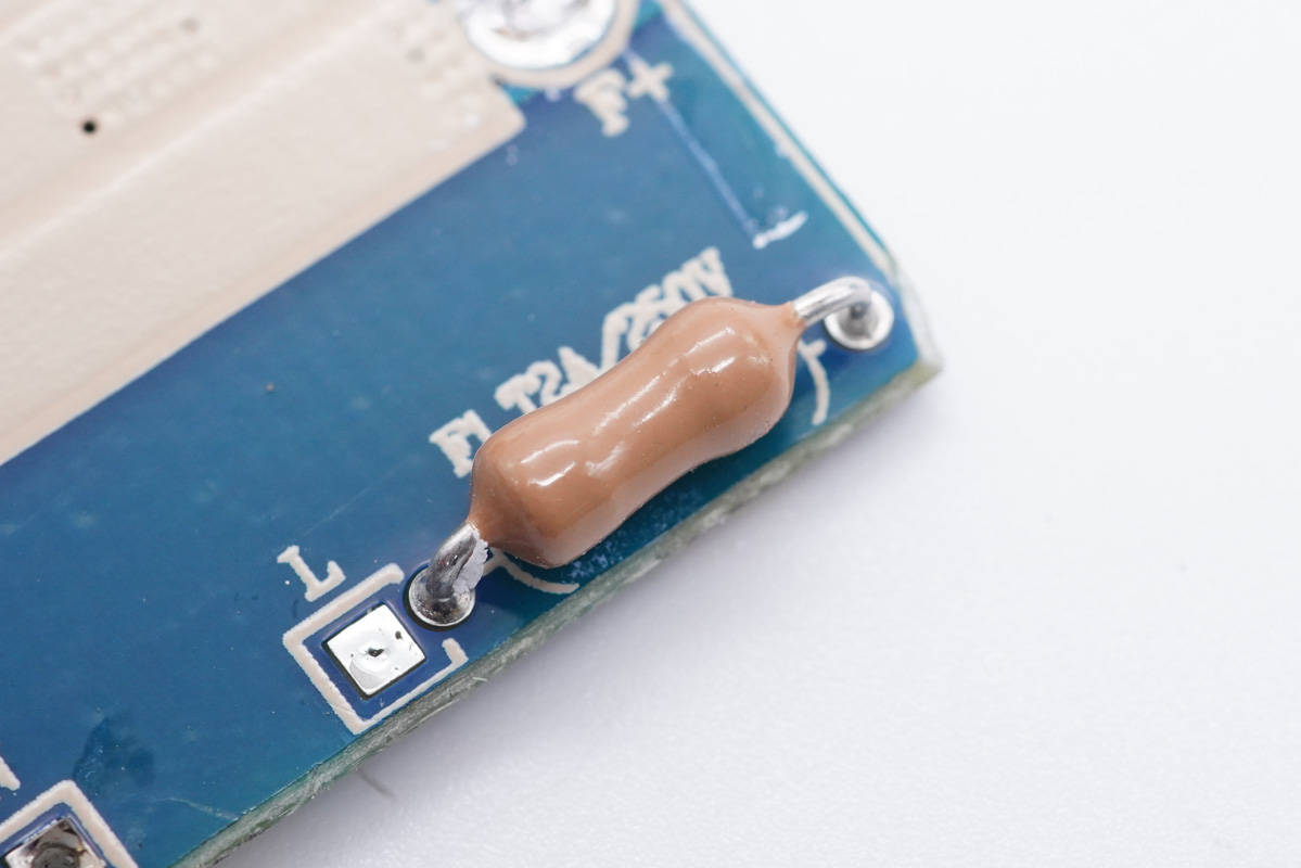

保险丝特写,规格为2A 250V。

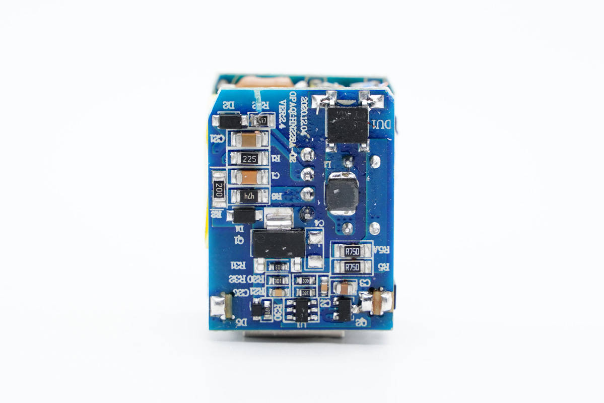

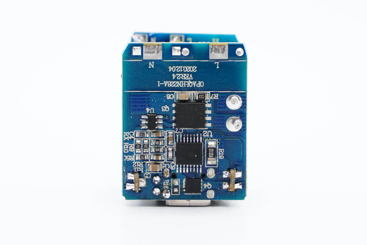

输入端小板背面设有整流桥、PWM主控芯片以及初级开关MOS管等器件。

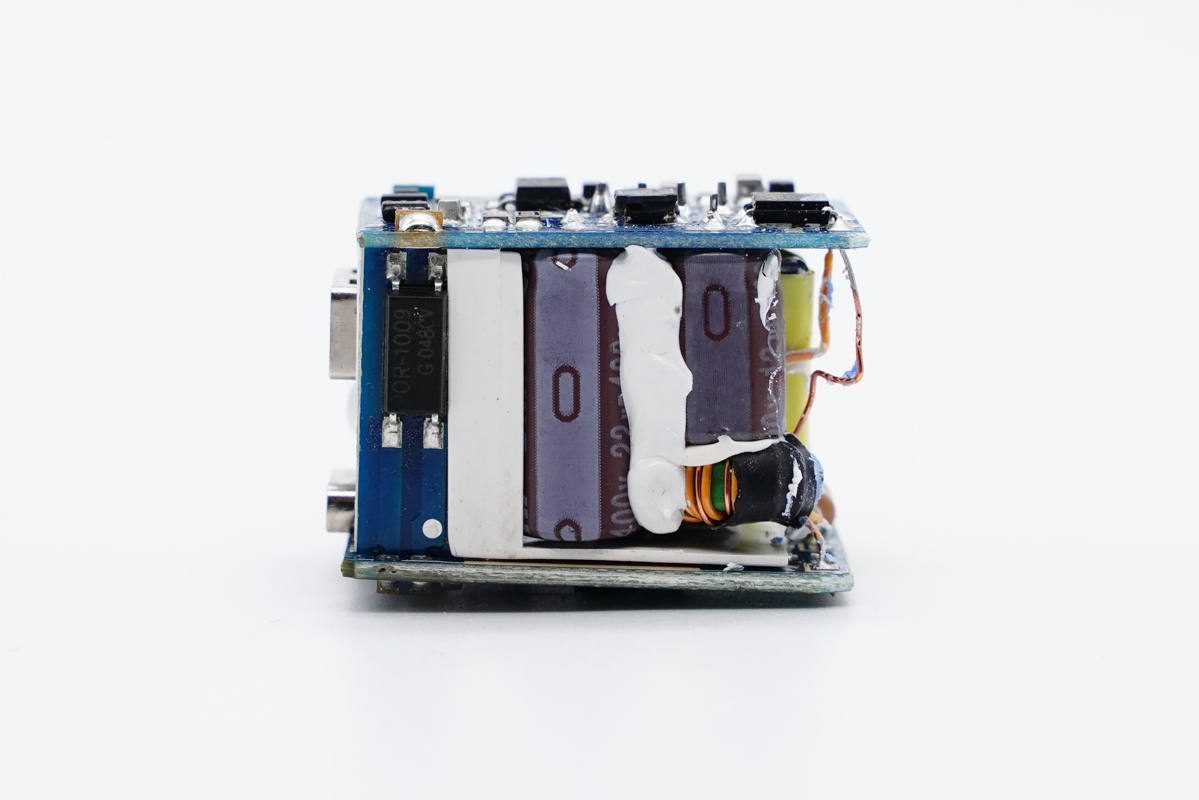

侧面两颗高压滤波电解电容打胶固定,并有白色塑料板进行隔离,连接小板上设有一颗光耦。

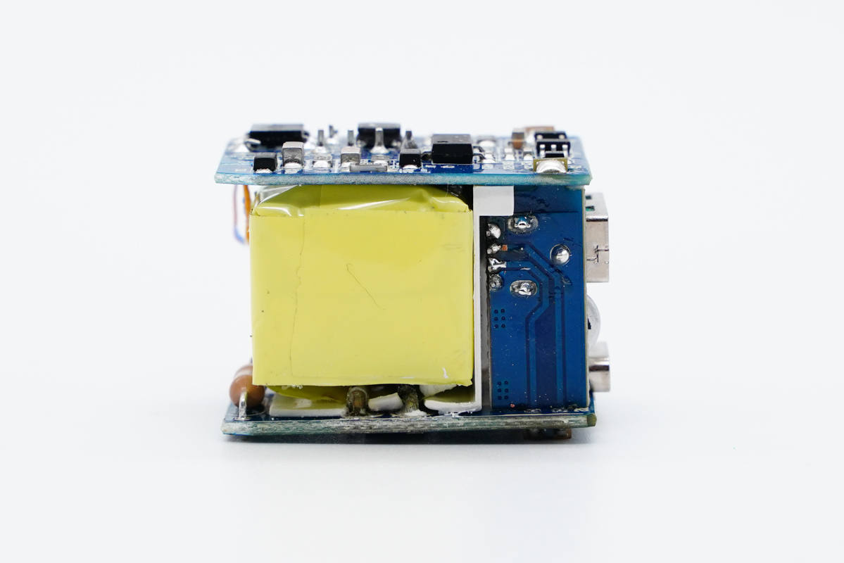

另一侧设有变压器。

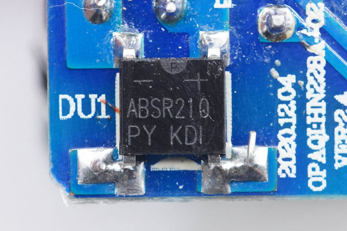

ABSR210整流桥特写。

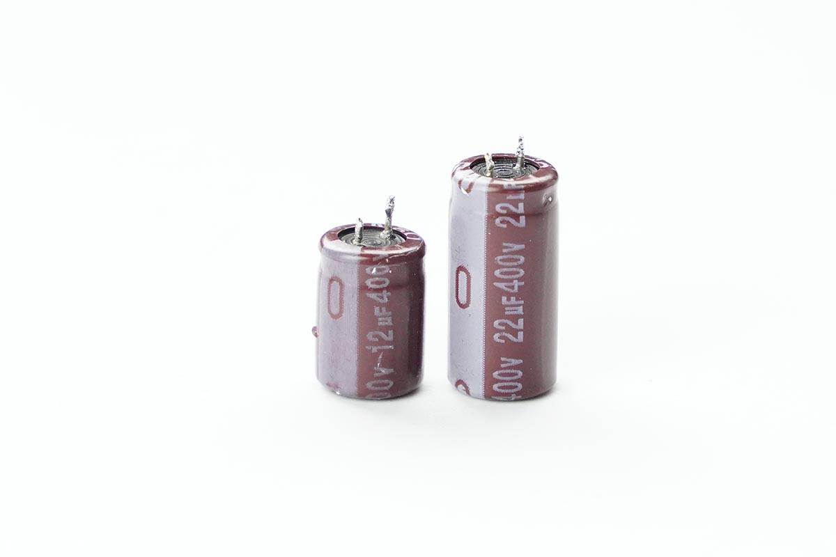

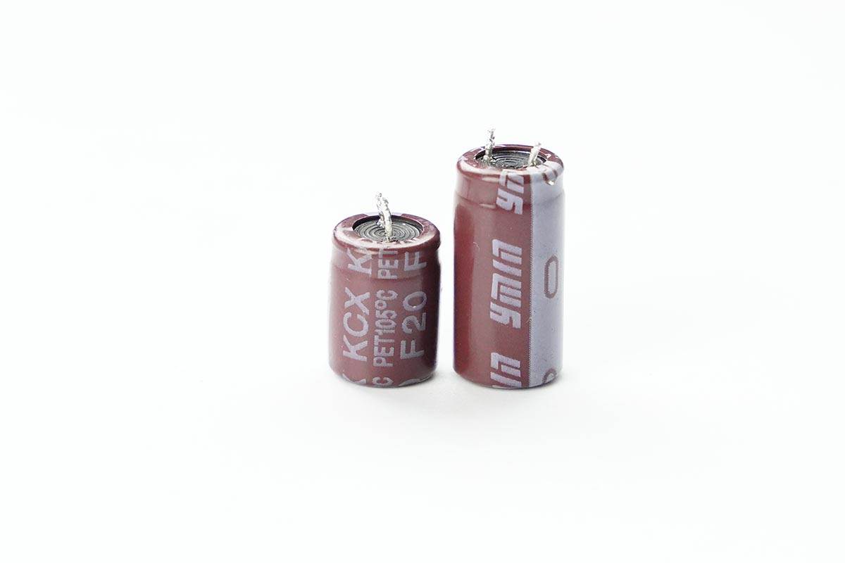

两颗高压滤波电解电容均为永铭KCX系列,这是永铭2019年推出的快充电源专用产品,其工作温度范围在-55℃~105℃,3000小时寿命,并具备抗雷击、低漏电流(低待机功耗)、高纹波电流、高频低阻抗等性能优势。
充电头网了解到,凭借小体积的特点,永铭KCX系列电解电容还被公牛65W氮化镓充电器飞利浦65W氮化镓快充插座摩米士65W 2C1A氮化镓快充充电器柚比30W 1A1C氮化镓快充充电器京造65W 1A1C氮化镓快充充电器努比亚65W 2C1A氘锋氮化镓快充等产品采用,获得客户一致认可
规格分别是400V 22μF和400V 12μF。

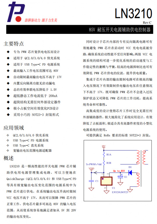

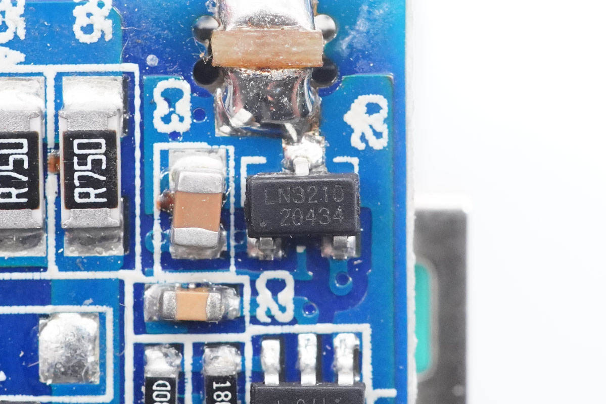

PWM控制器供电IC采用Lii力生美LN3210,用于降压稳压供电,扩展适配器输出电压范围。
力生美 LN3210详细资料。

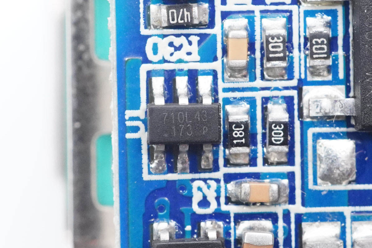

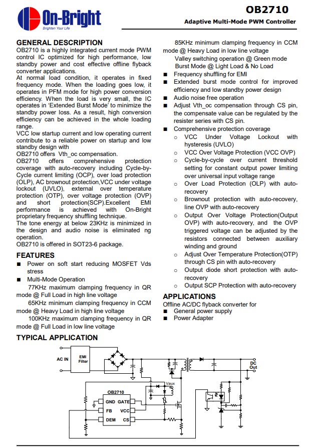

PWM主控芯片丝印710L43,实际是昂宝的OB2710,这是一颗高度集成的电流模式PWM控制器,用于高性能,低待机功耗和高性价比的反激开关电源,支持完善的保护功能。
昂宝OB2710资料信息。

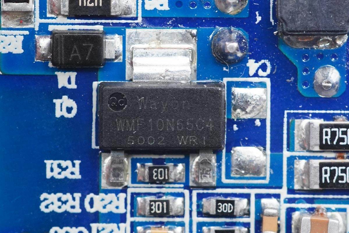

初级开关MOS管采用维安WMF10N65C4,SOT223封装。

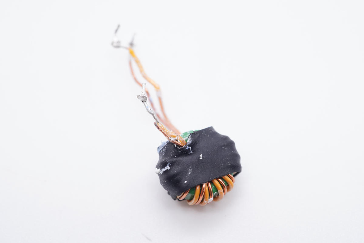

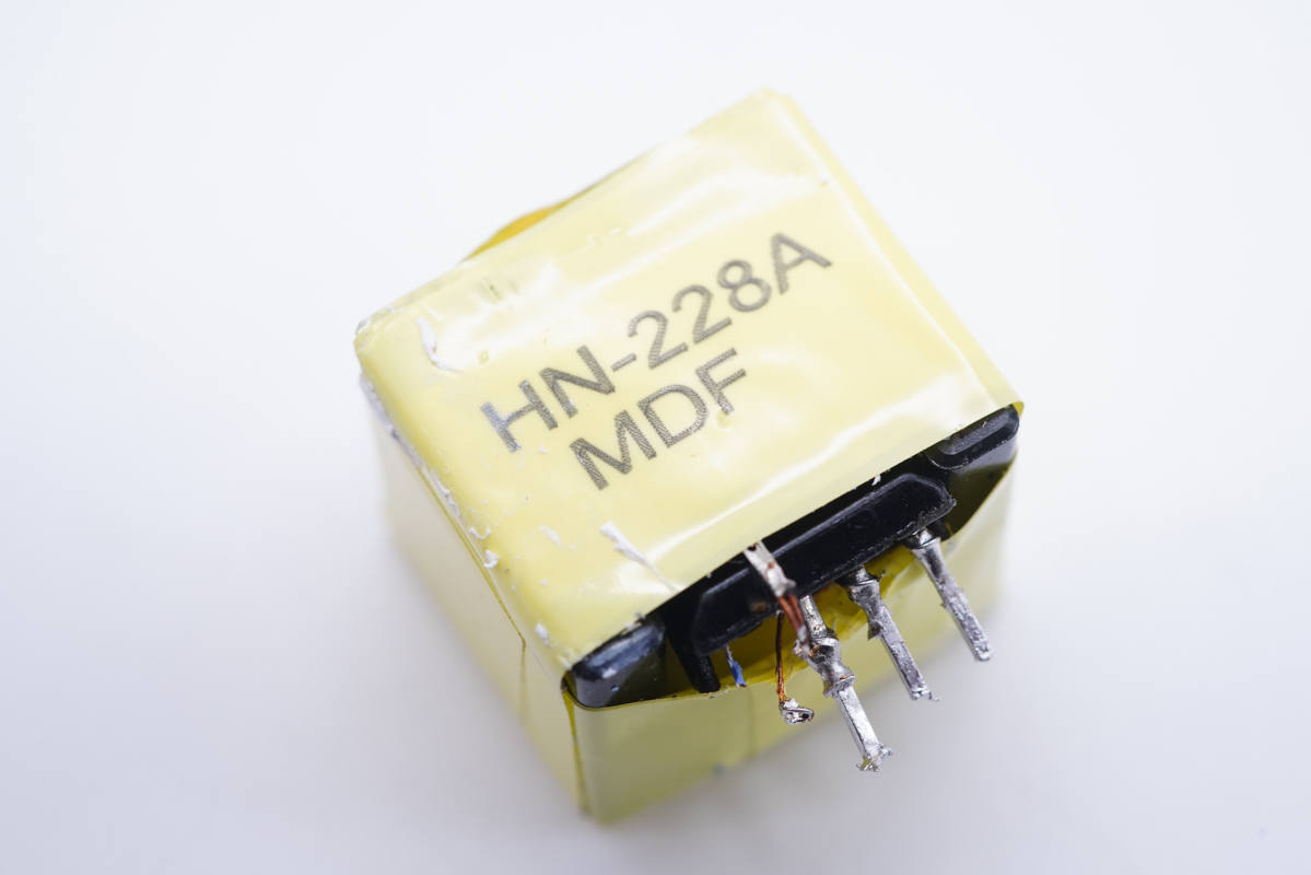

变压器特写,缠绕马拉胶带绝缘。
输出端小板背面有同步整流控制器、整流管,协议芯片和VBUS开关管。

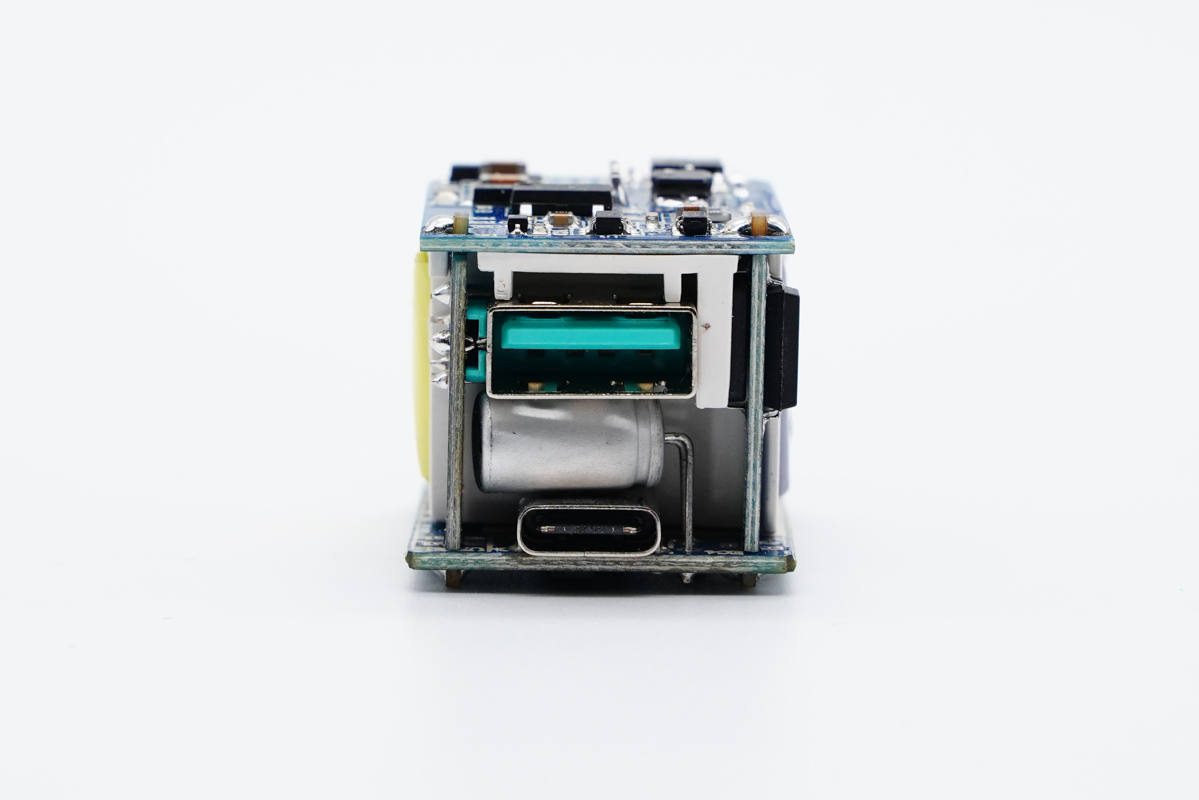

将充电器模块拆分开,USB-A口母座焊接在右侧小板上,变压器与次级之间还有塑料隔离罩绝缘。
将两侧小板全部拆掉,两个母座之间还横置一颗固态滤波电容。

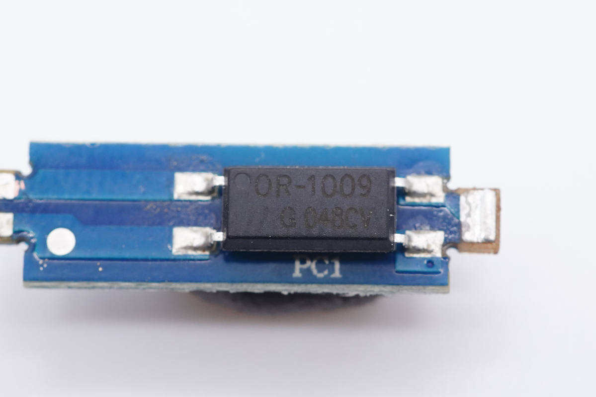

连接小板正面是一颗OR-1009光耦,用于初级次级通信,反馈输出电压。

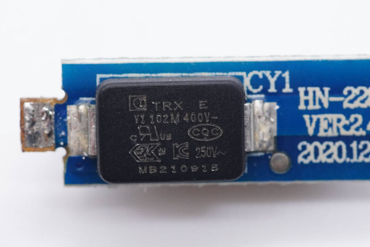

另一面设有一颗贴片Y电容,来自四川特锐祥科技股份有限公司,具有体积小、重量轻等特色,非常适合应用于氮化镓快充这类高密度电源产品中。
充电头网了解到,特锐祥贴片Y电容除了被麦多多100W氮化镓OPPO 65W超级闪充氮化镓充电器联想90W氮化镓快充努比亚65W氮化镓充电器倍思120W氮化镓+碳化硅PD快充充电器等数十款大功率充电器使用外,还应用于海陆通第一卫贝尔金等品牌20W迷你快充上,性能获得客户一致认可

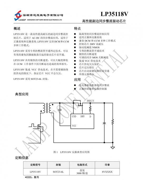

次级同步整流控制器特写,芯茂微 LP35118V。芯茂微LP35118V采用SOT23-6L封装,适用于隔离开关电源应用;支持正激和反激拓扑架构,支持DCM和CCM工作模式,并具有超快的关断速度,可以减小CCM工作模式下的开关损耗。同时,LP35118V还内置VCC供电技术,确保无需辅助供电,在不同输出下正常工作。
芯茂微LP35118V最高耐压可达200V,可使用逻辑电压驱动的NMOS,内置专有的整流管导通判定技术,具有超快的关断速度以及可调节的同步整流管关闭阈值。LP35118V内置VCC欠压保护、过压钳位、驱动噪声抑制等功能、外围元件精简、适用于充电器和适配器的同步整流。

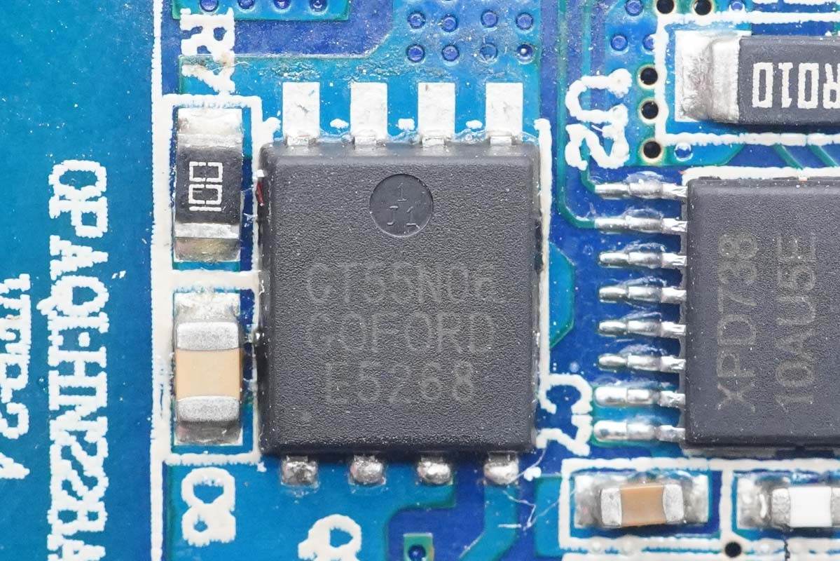

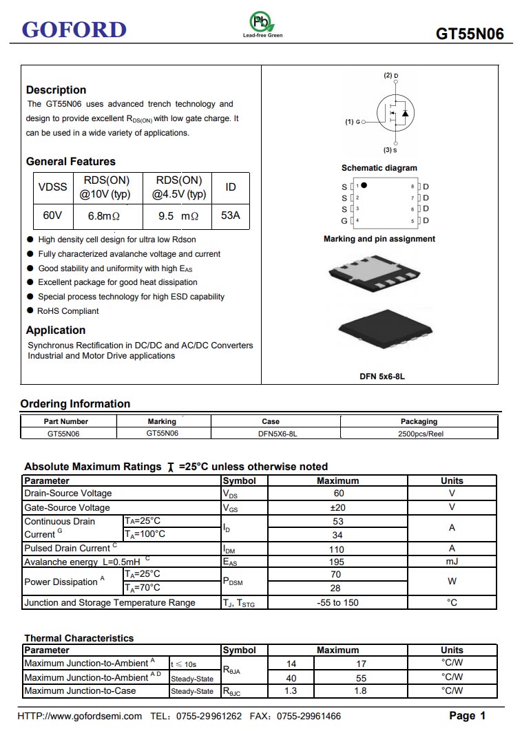

同步整流管特写,谷峰 GT55N06,耐压60V,DFN5*6封装。
谷峰 GT55N06 详细资料。

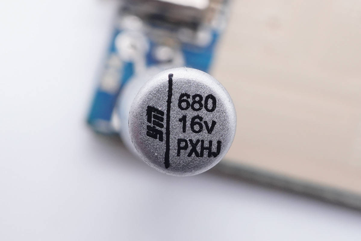

输出滤波固态电容采用永铭NPX系列,规格为16V 680μF。该系列电容具有小体积、低ESR、高容许纹波电流、高可靠性等特点。
充电头网了解到,永铭NPX系列固态电容此前已被闪极100W 3C1A氮化镓快充充电器摩米士65W 2C1A氮化镓快充倍思45W 1A1C氮化镓充电器努比亚65W氘锋氮化镓充电器等产品使用,此外还被应用在小小黑品胜邦克仕等品牌20W迷你充上,获得客户一致认可

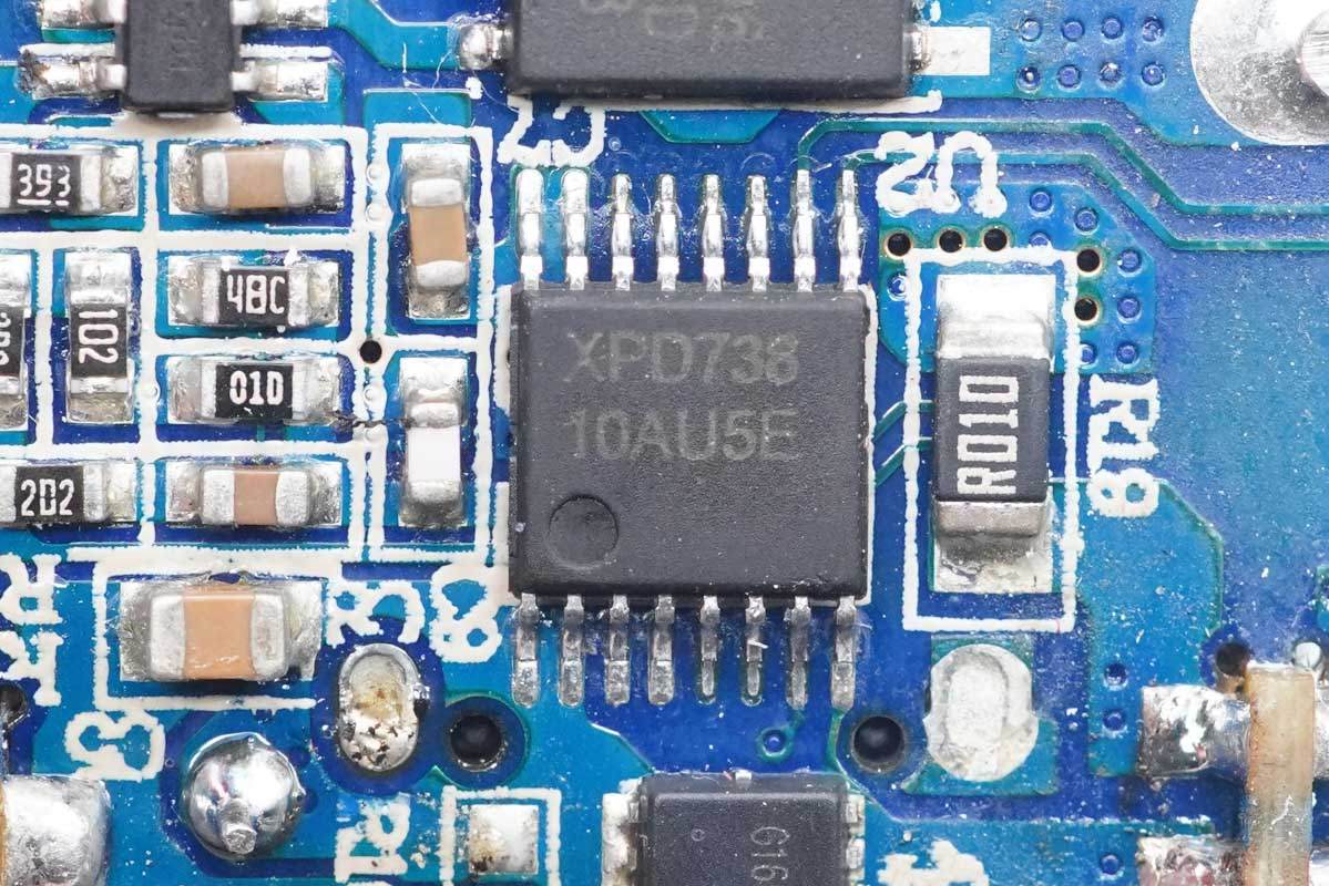

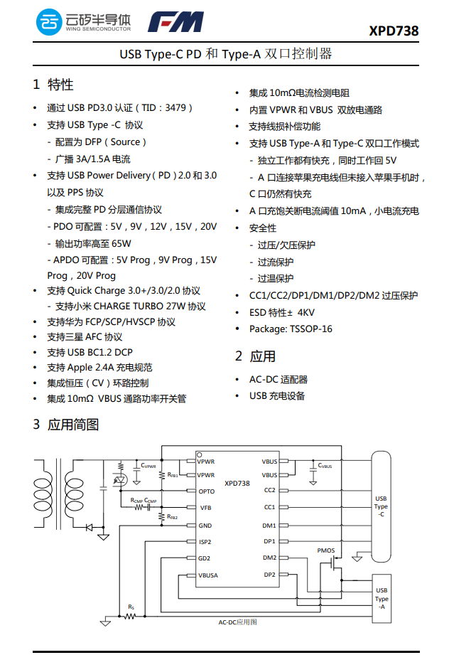

协议芯片采用云矽半导体XPD738,用于1C1A双口控制。XPD738通过了USB PD3.0认证(TID:3479),支持PD2.0/3.0、PPS、QC2.0/3.0、FCP、SCP、HVSCP、AFC等快充协议,很适合应用在1C1A双端口充电设备上,支持任意单口快充双口输出5V,在A口连接苹果充电线但未接入苹果手机时,C口仍然有快充。
云矽半导体XPD738资料信息。充电头网拆解了解到,云矽半导体XPD系列快充协议芯片已被联想20W 1A1C快充插座傲基20W PD快充充电器倍思20W迷你PD快充海陆通20W PD快充傲基1A1C 32W快充奥睿科20W USB PD快充乐奇领先20W PD快充等多个品牌的数十款产品采用,抓住20W PD快充风口,富满集团云矽半导体单月PD协议芯片销量突破千万颗

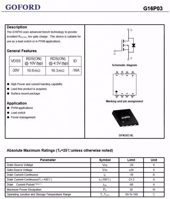

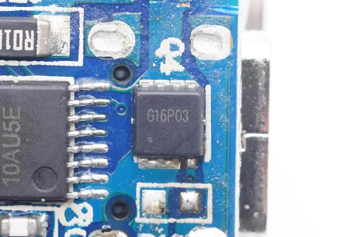

输出USB-A口VBUS开关管采用谷峰G16P03,PMOS管,耐压30V。
谷峰 G16P03 详细资料。

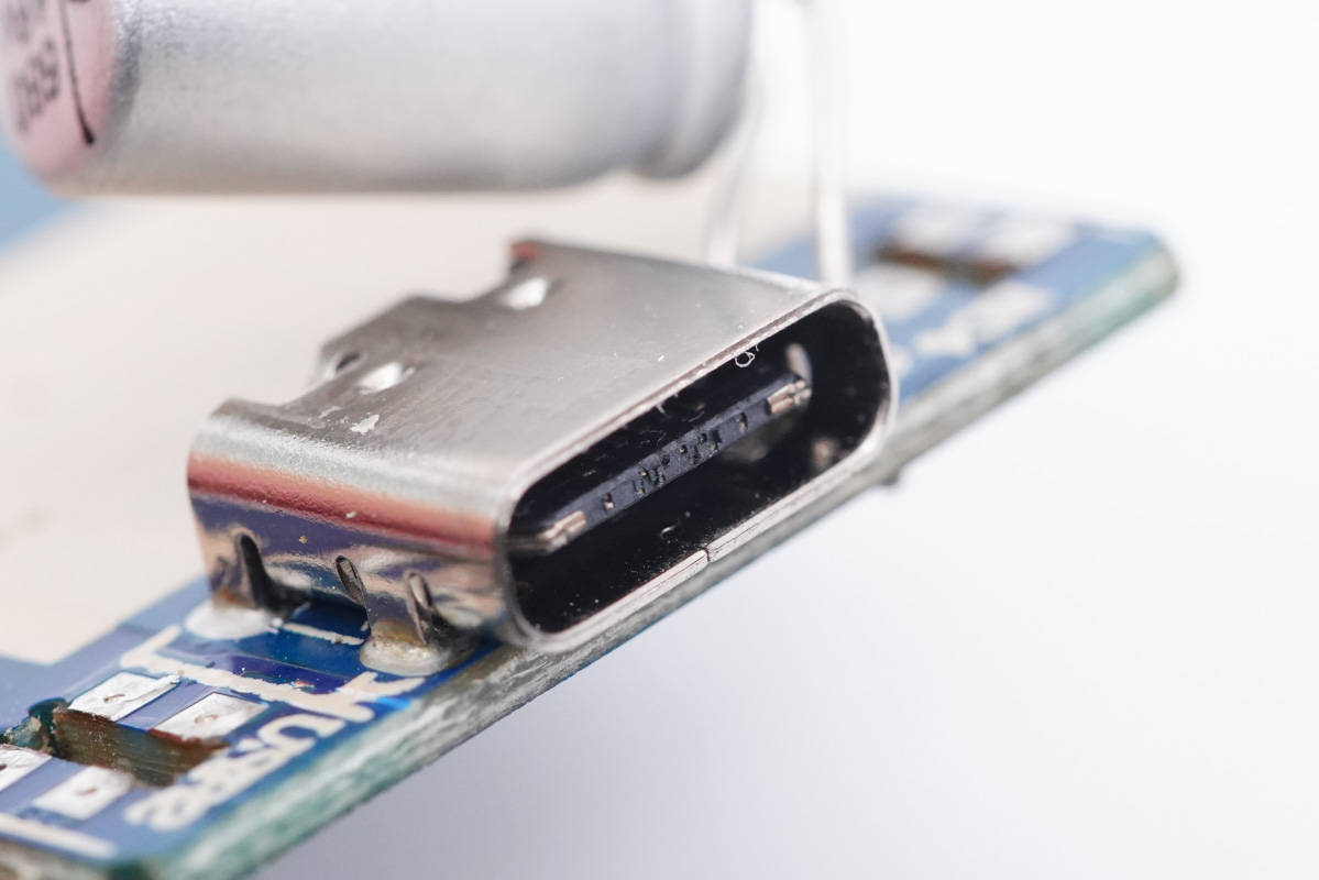

USB-C母座特写。

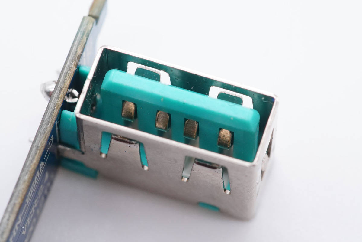

USB-A母座特写。
