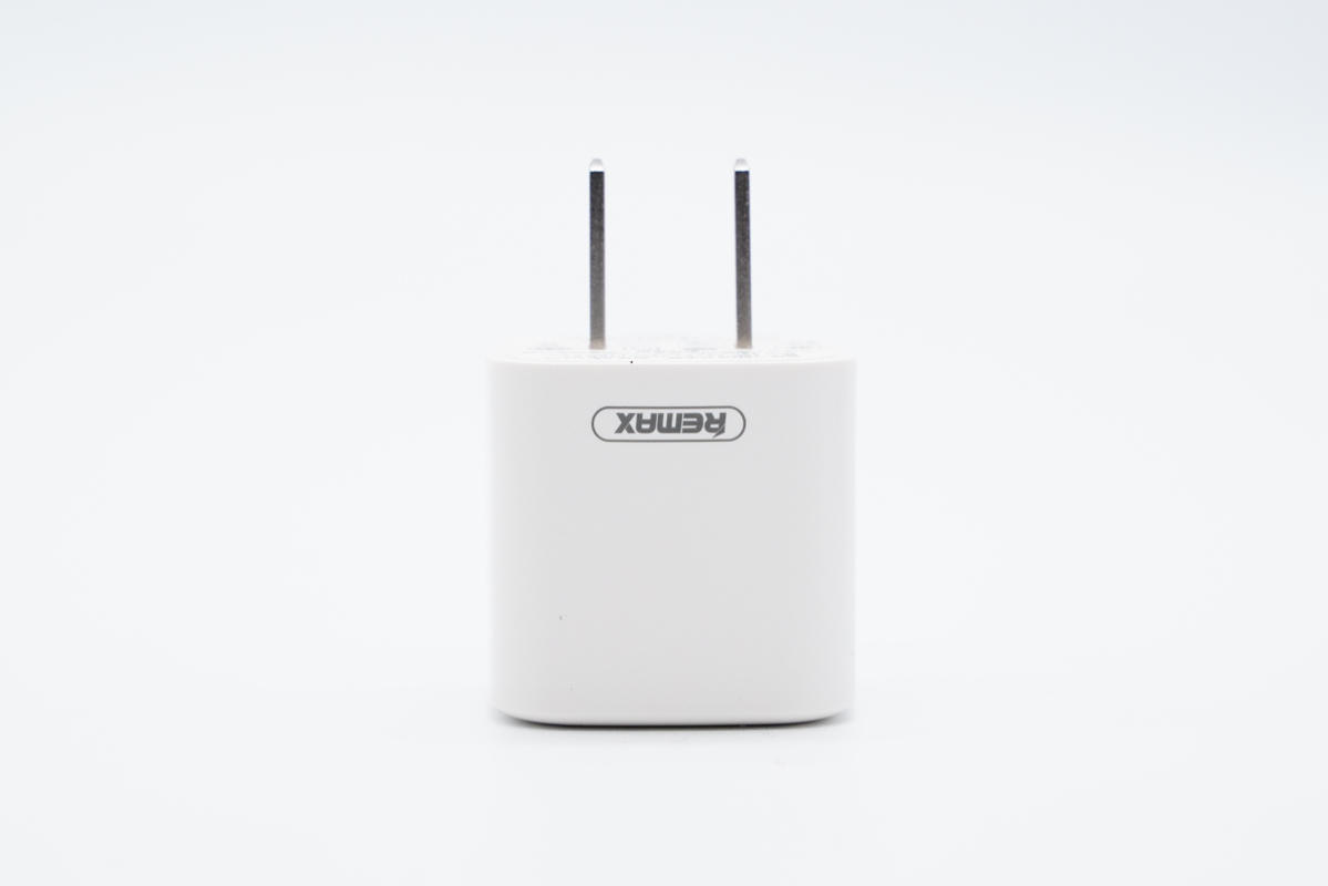

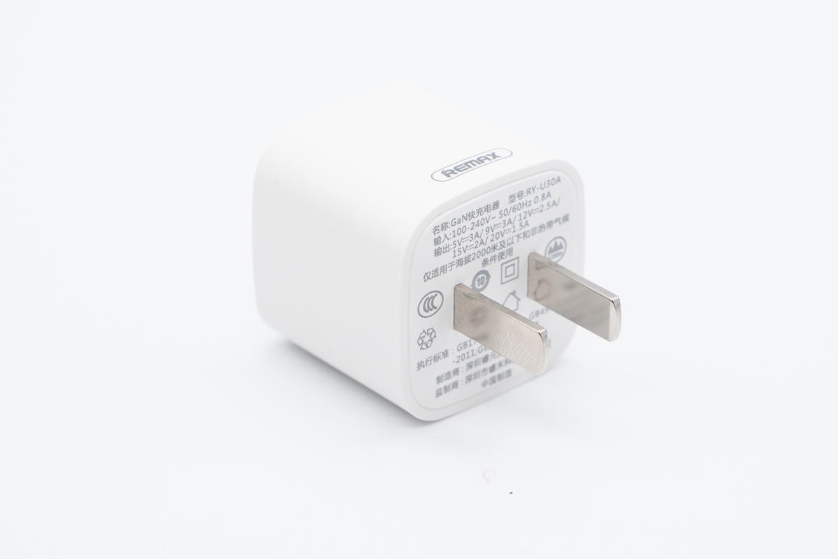

充电器采用小方块造型设计,PC材质白色外壳表面哑光处理,机身壳上印有REMAX品牌。

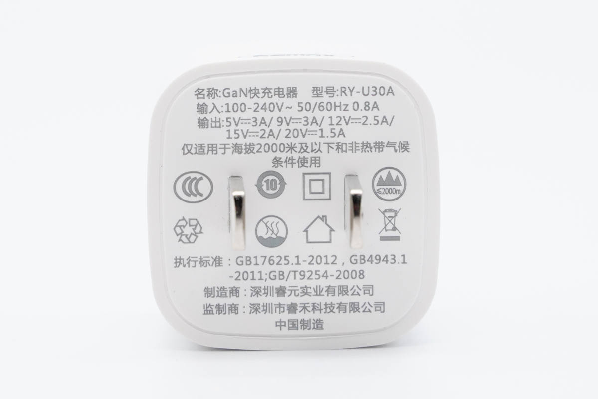

输入端外壳上印有充电器参数
型号:RY-U30A
输入:100-240V~50/60HZ 0.8A
输出:5V3A、9V3A、12V2.5A、15V2A、20V1.5A
制造商:深圳睿元实业有限公司
监制商:深圳市睿禾科技有限公司
产品已经通过了CCC认证。
充电器采用固定式国标插脚。

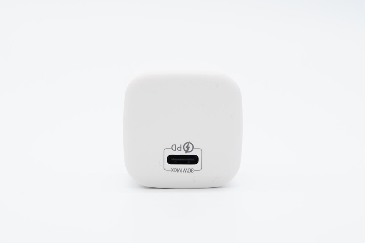

机身顶部微凸,USB-C口靠边缘布局,黑色胶芯不露铜,接口旁印有30W Max和PD字样。

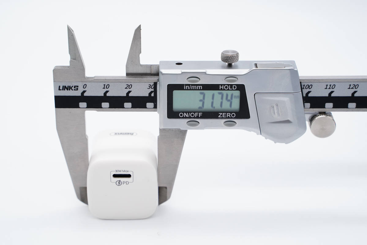

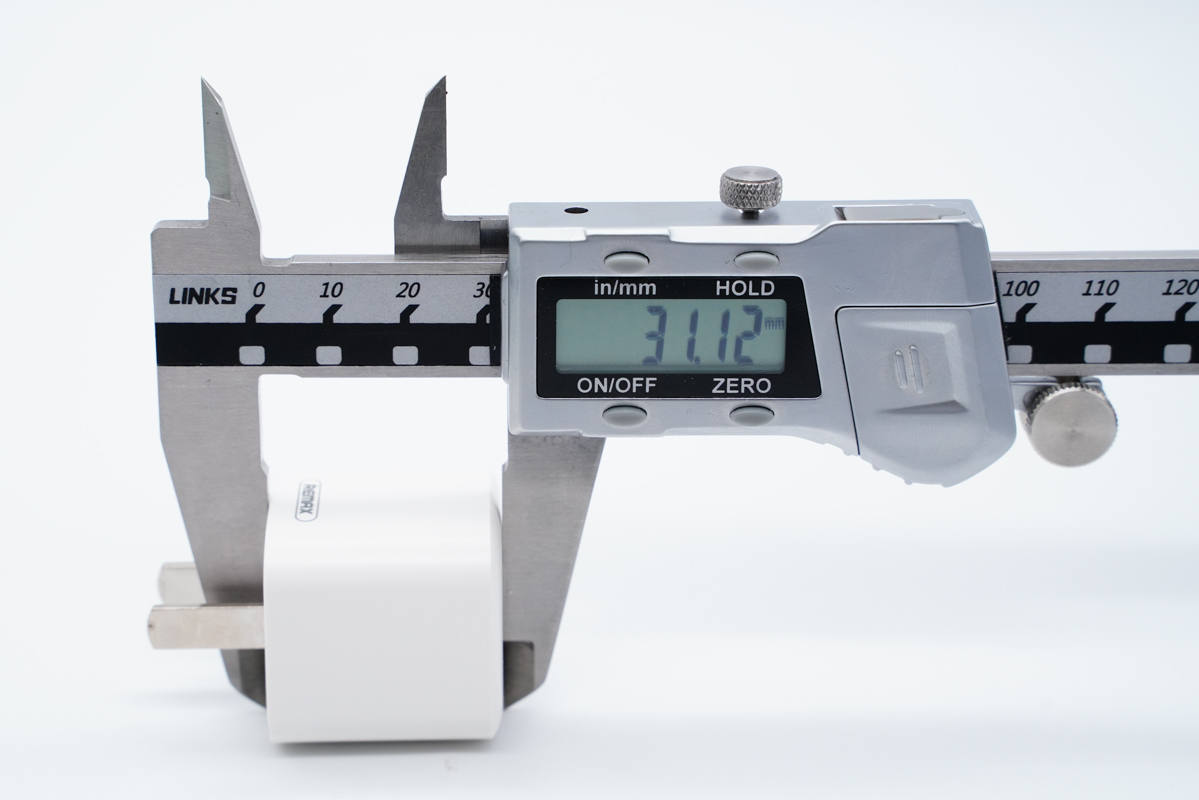

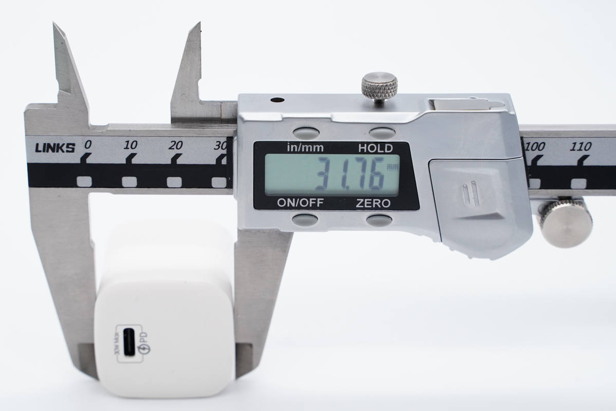

使用游标卡尺实测充电器机身高度为31.12mm。
宽度为31.74mm。
厚度为31.76mm。通过三维可以算得充电器体积约为31.37cm³,功率密度约为0.96W/cm³。

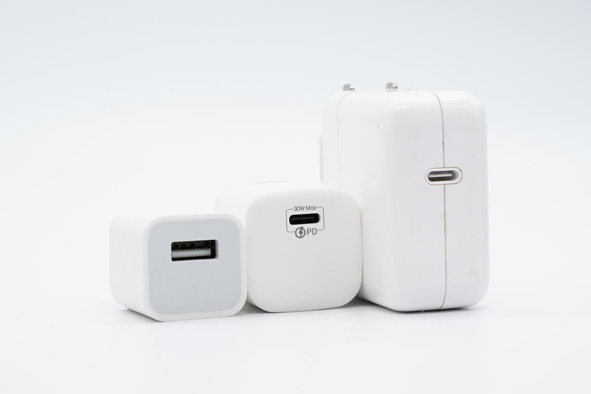

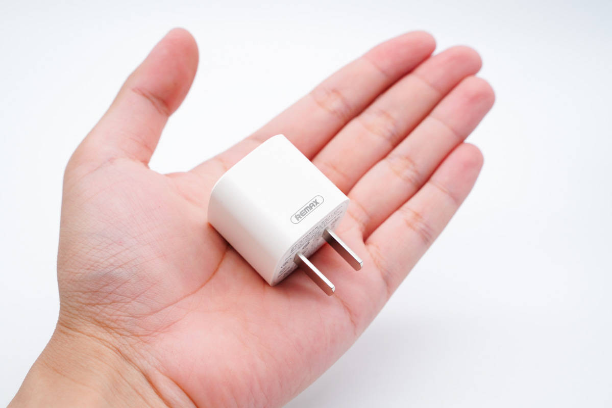

和苹果5W(左)以及30W(右)充电器直观对比,REMAX这款30W氮化镓充电器(中)仅比前者大一点,而比后者要小很多。
充电器拿在手上的直观感受,非常小巧。

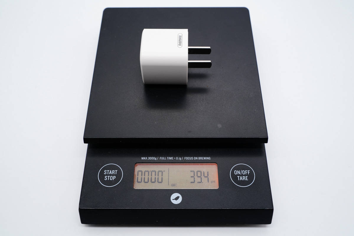

净重约为39g。

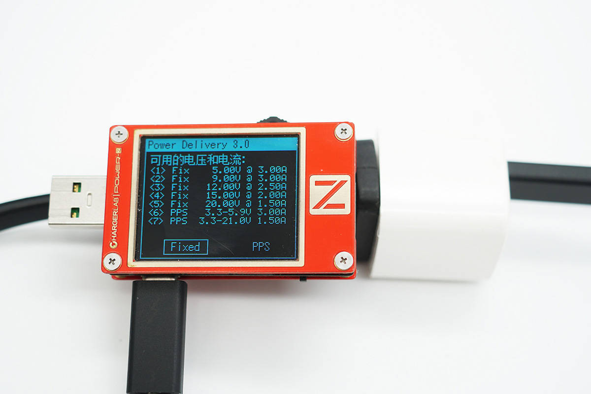

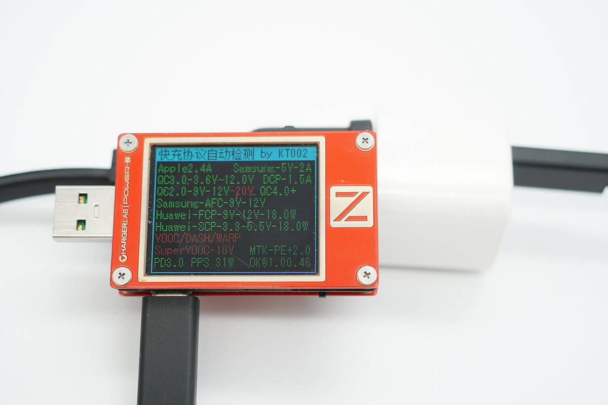

使用ChargerLAB POWER-Z KT002检测USB-C口输出协议,显示支持Apple 2.4A、Samsung 5V2A、DCP协议,以及QC2.0/3.0、AFC、FCP、SCP、PE2.0、PD3.0、PPS快充协议。
此外PDO报文显示C口还具备5V3A、9V3A、12V2.5A、15V2A、20V1.5A五组固定电压档位,以及3.3-5.9V3A和3.3-21V1.5A两组PPS电压档位。

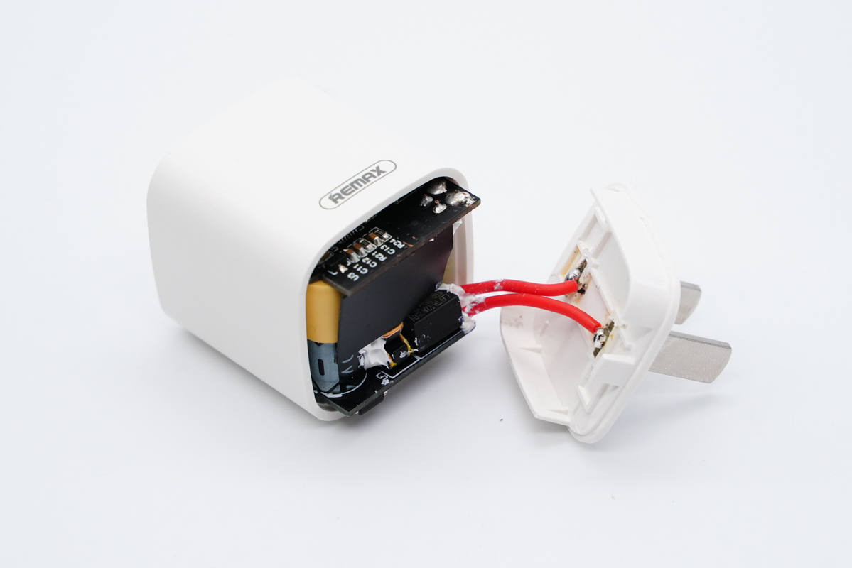

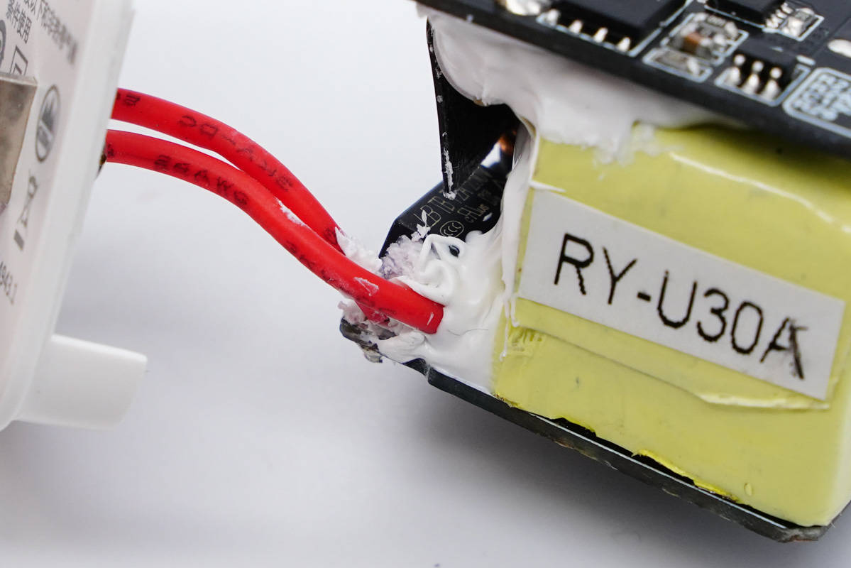

将充电器输入端外壳拆开,导线连接插脚和PCB板进行通电。
导线焊接处打胶绝缘和加固。

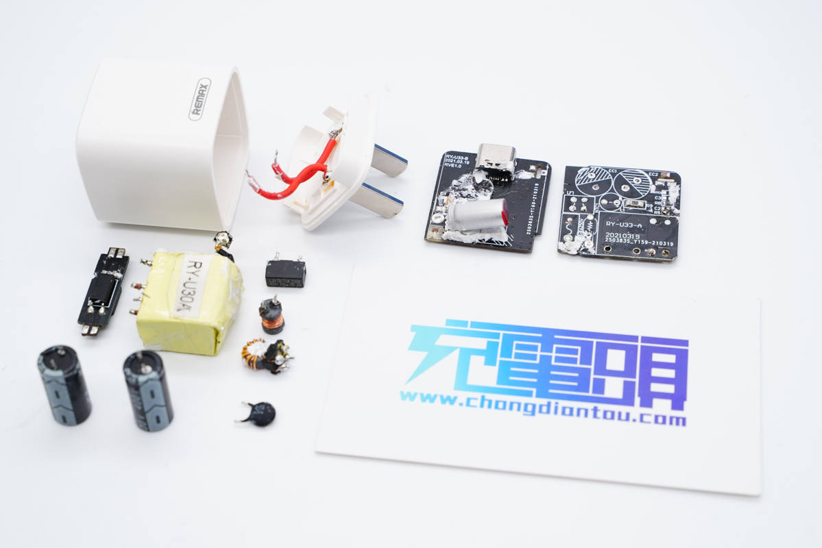

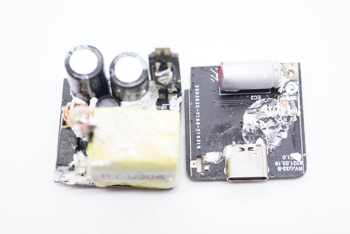

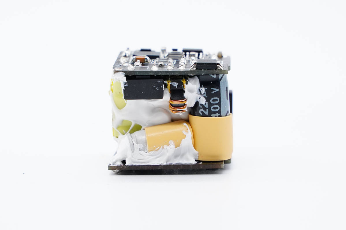

充电器设有输入输出两块小板,之间通过一块很小的板子进行连接。各器件的空隙里打胶处理,PCBA模块整体稳定性得以保证。
通过观察发现,REMAX这款迷你30W氮化镓充电器采用典型的开关电源宽范围输出电压,由协议芯片通过光耦控制输出电压的设计架构,下面我们从输入端开始了解各元器件。
输入端贴有一块隔离板。
元器件打胶加固,其中延时保险丝、共模电感以及电解电容设在上层小板,此外高压电解电容以及低压固态电容套上胶套进行隔离保护。

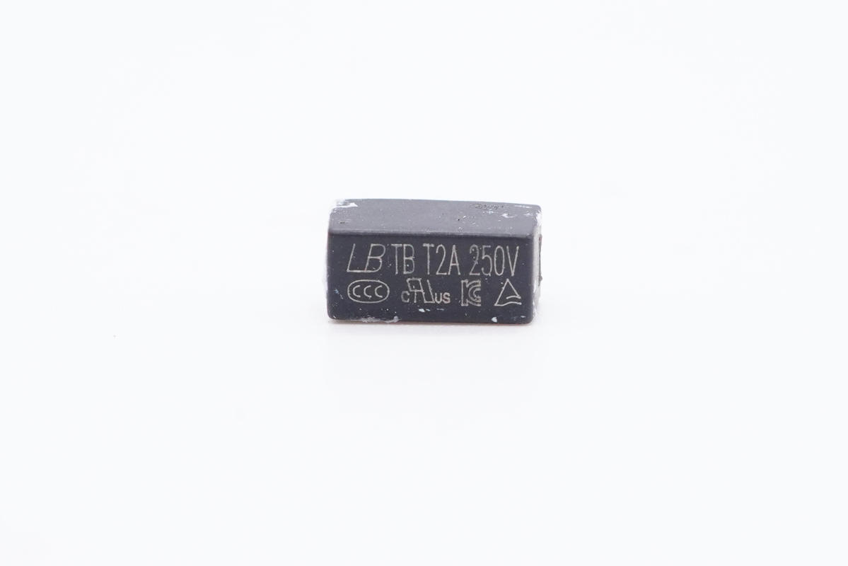

输入采用蓝宝超小体积方形保险丝,规格为2A 250V。

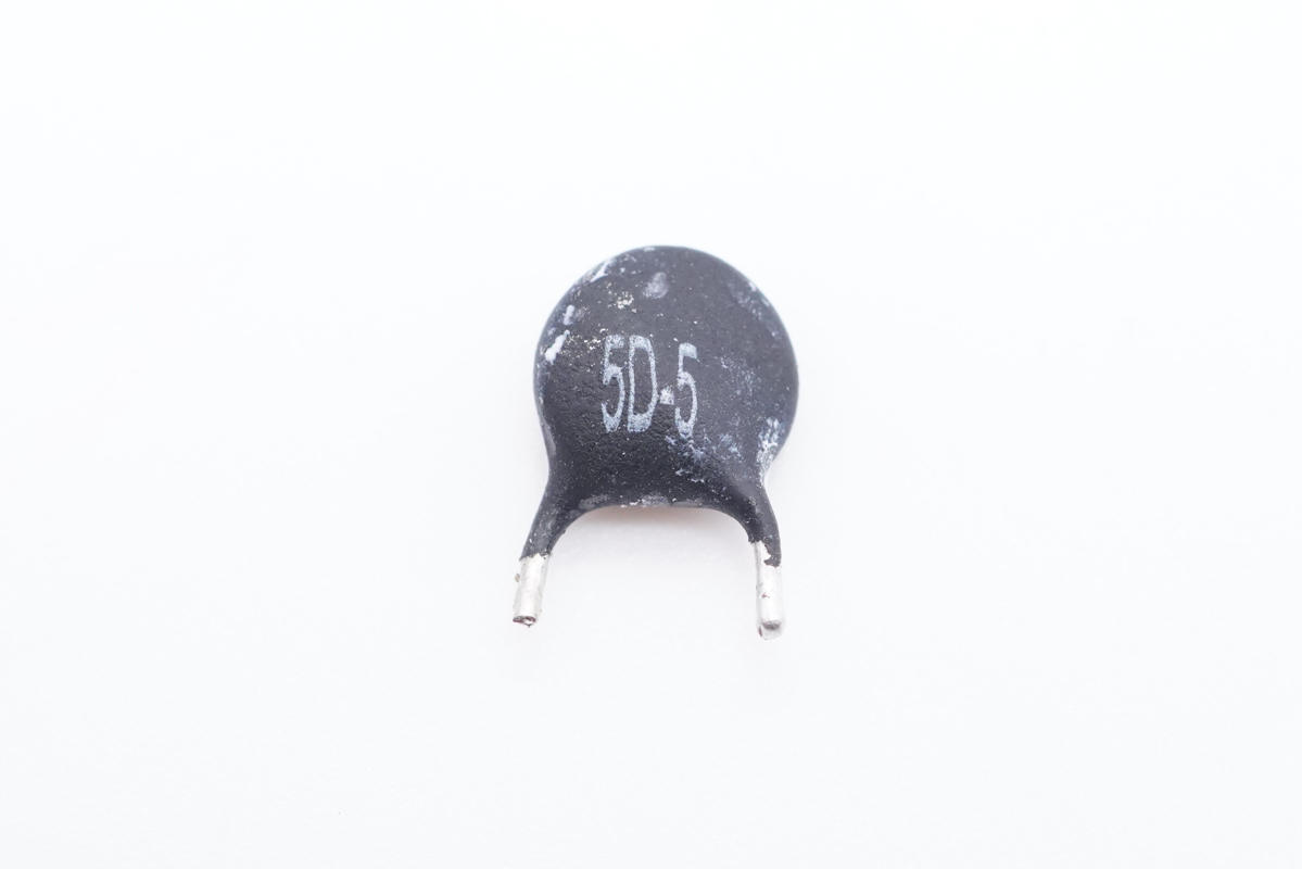

NTC浪涌抑制电阻特写,用于抑制上电浪涌电流。

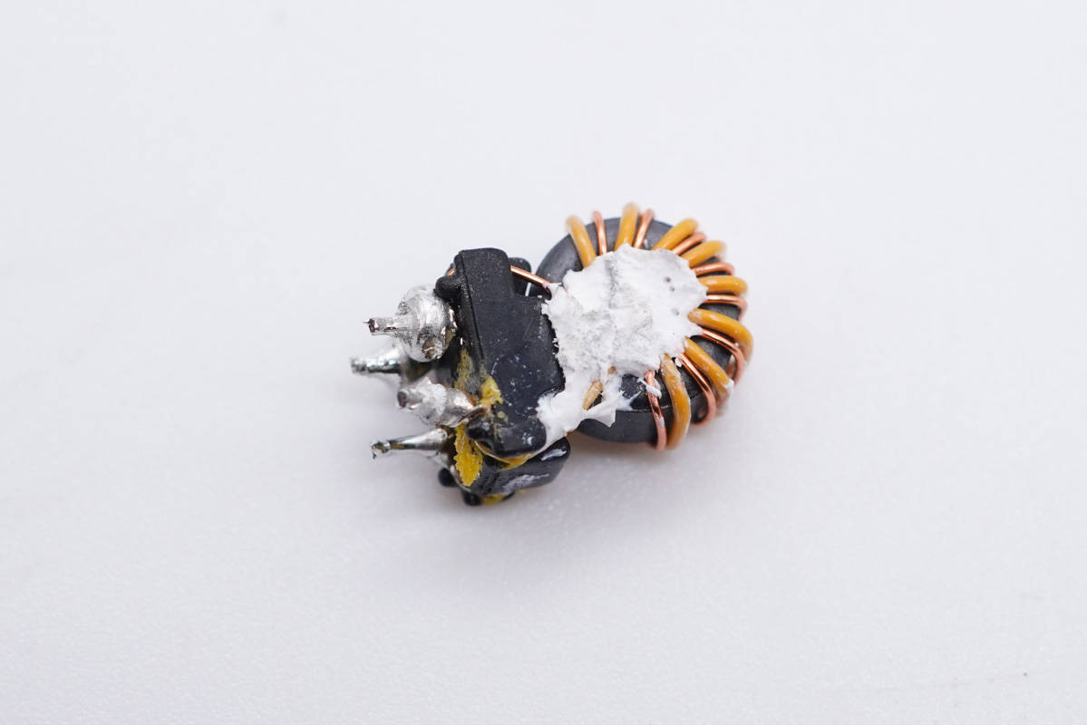

共模电感特写,用于滤除EMI干扰。

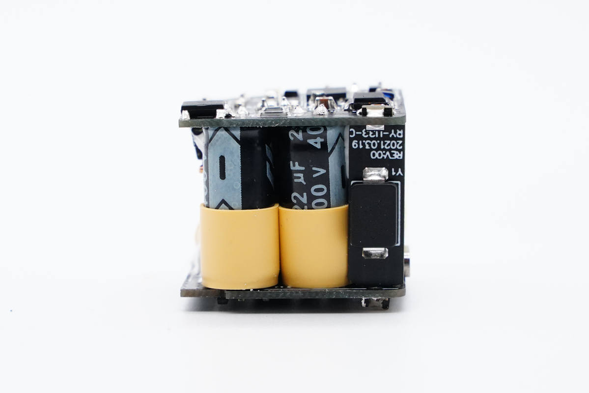

侧面设有两颗高压滤波电解电容以及连接小板。

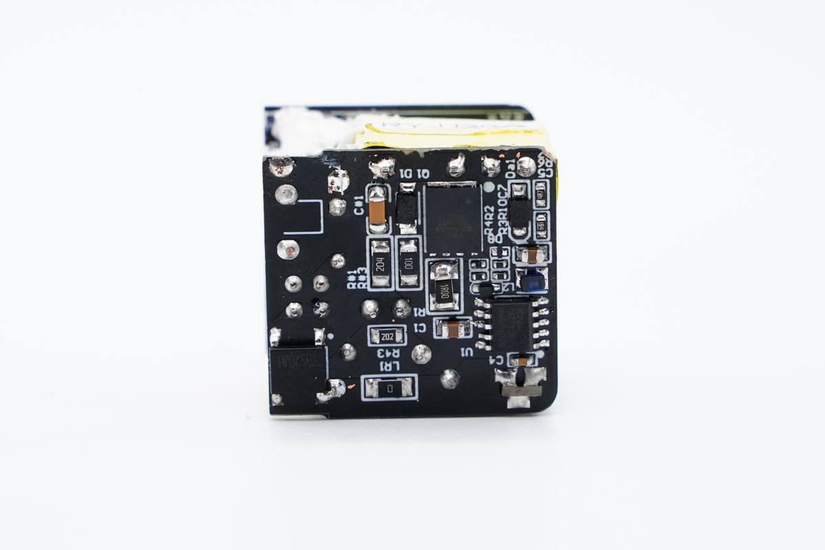

输入端小板背面可以看到整流桥、PWM主控芯片和氮化镓功率开关管。

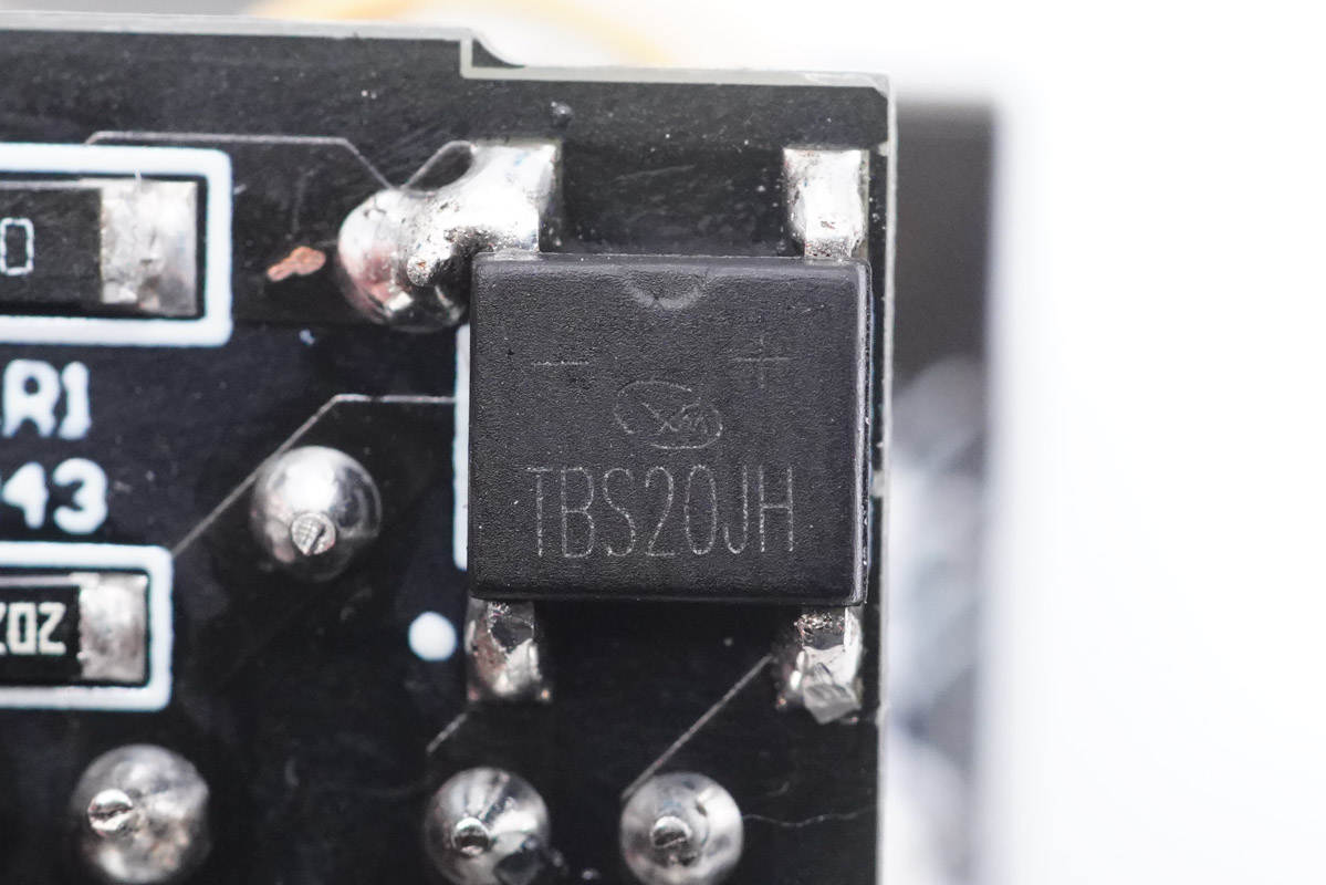

TBS20JH整流桥特写。

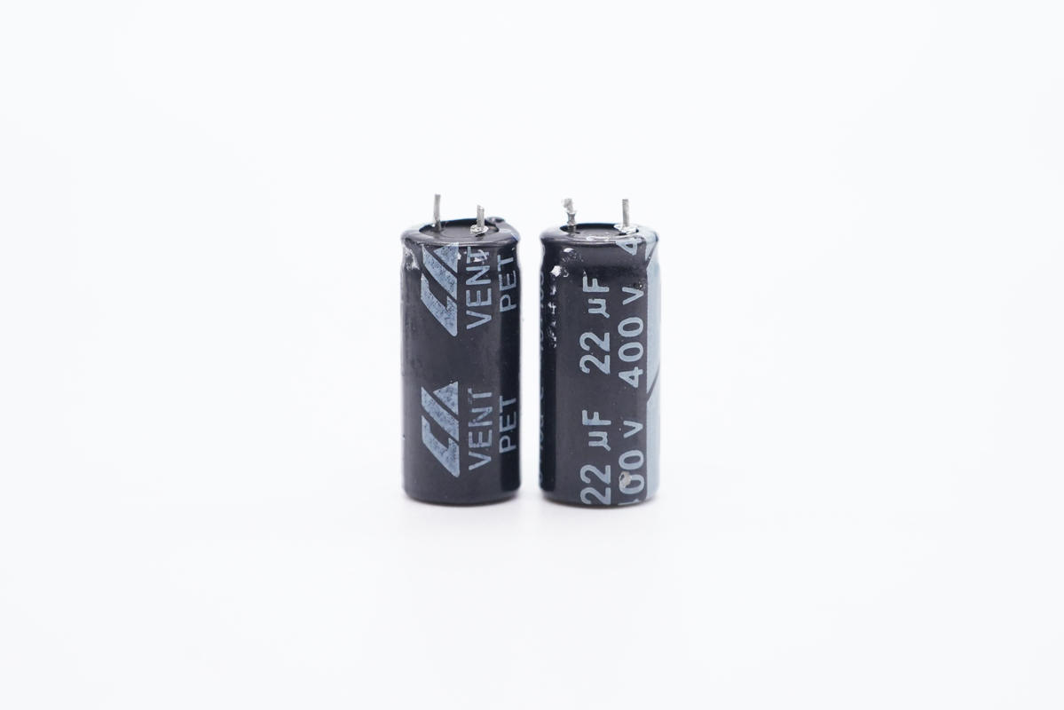

两颗高压滤波电解电容规格均为400V 22μF。

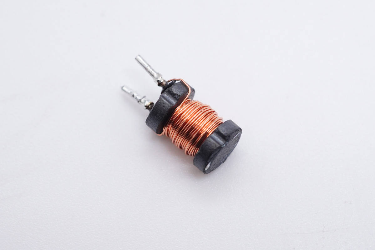

工字电感特写。

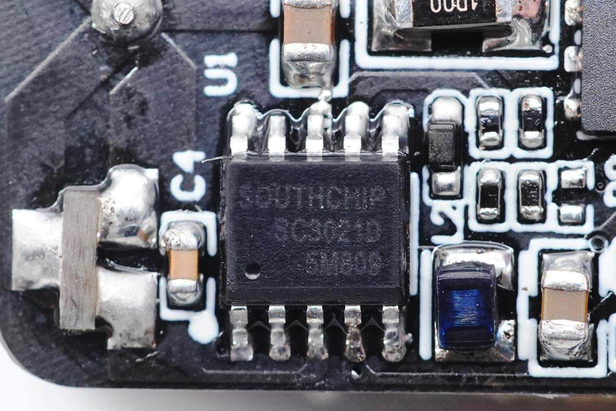

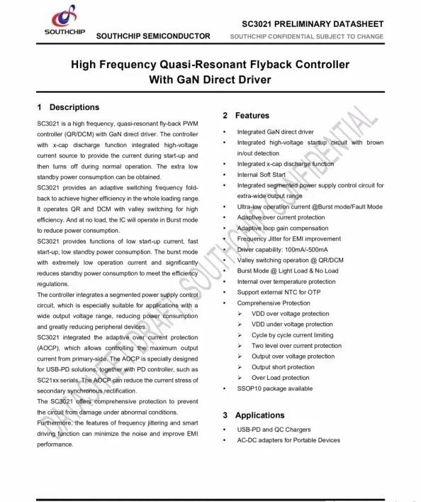

开关电源主控芯片为南芯SC3021D,支持170KHz GaN直驱,专为30W氮化镓充电器设计,在该方案下可采用ATQ17/15绕线式变压器,极具性价比。
据了解,南芯SC3021x满足各类高频QR快充需求,采用专有的GaN直驱设计,省去外置驱动器或者分立驱动器件;集成分段式供电模式,单绕组供电,无需复杂的供电电路;内置高压启动及交流输入Brown In/Out功能,集成了X-cap放电功能。

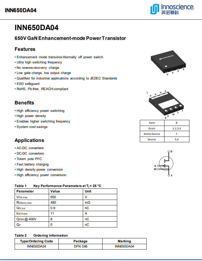

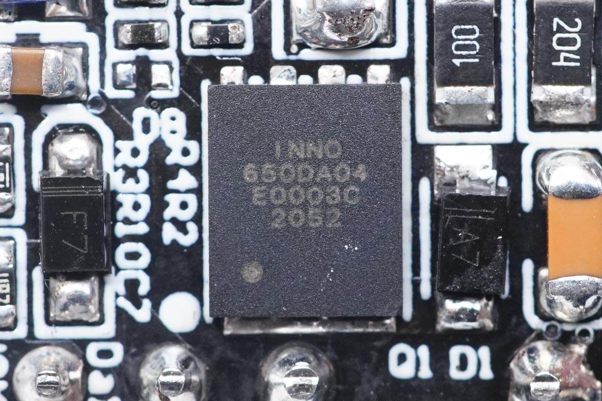

氮化镓功率芯片采用英诺赛科INN650DA04,耐压650V,导阻480mΩ,具备高频高效、极低损耗、快速主动散热等特点,同时采用DFN5*6进行封装,实现小体积、高效率。
英诺赛科INN650DA04资料信息。

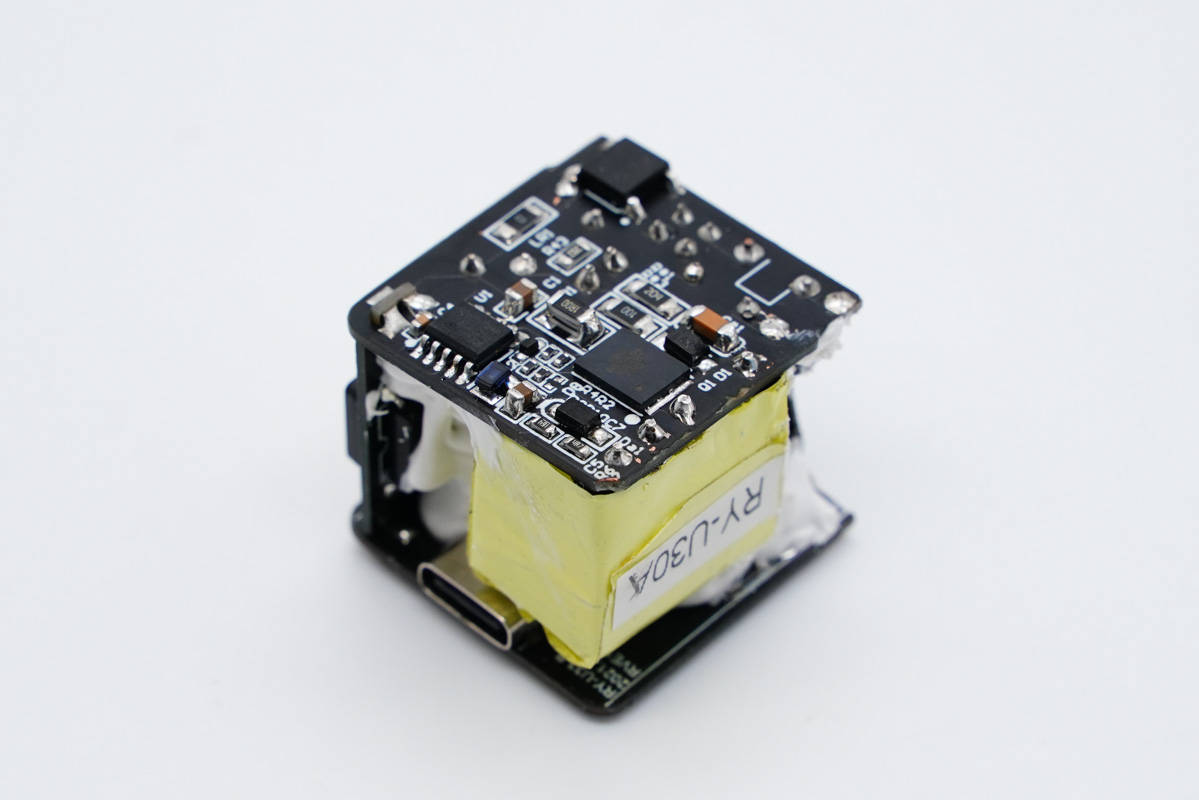

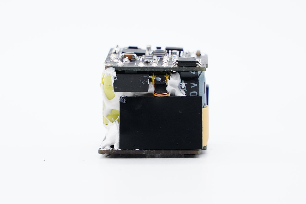

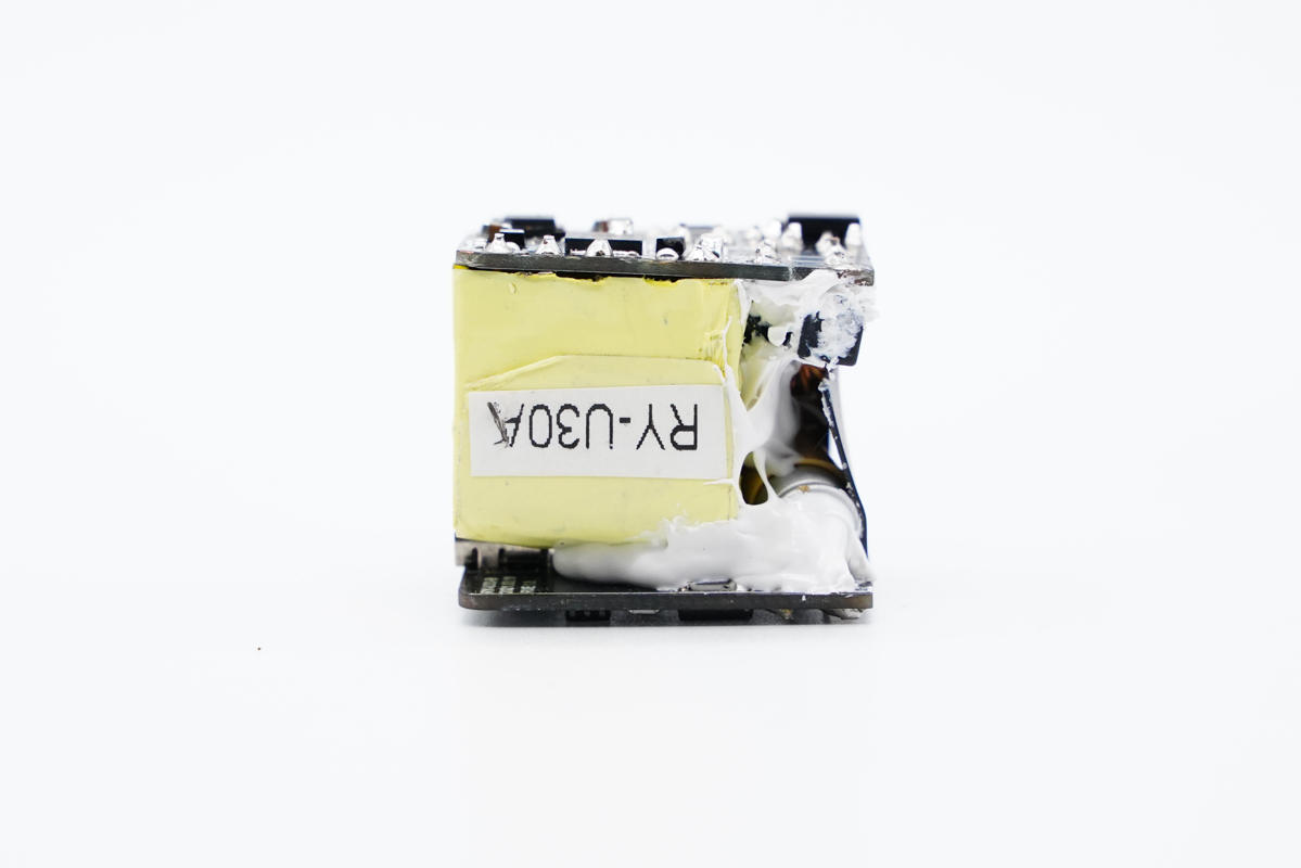

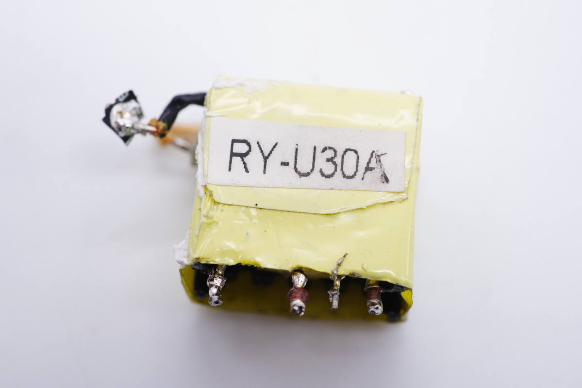

PCBA模块另一侧,变压器打胶加固。
变压器特写。
将PCBA模块拆分开。

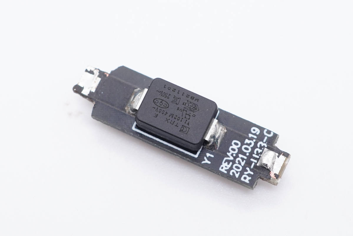

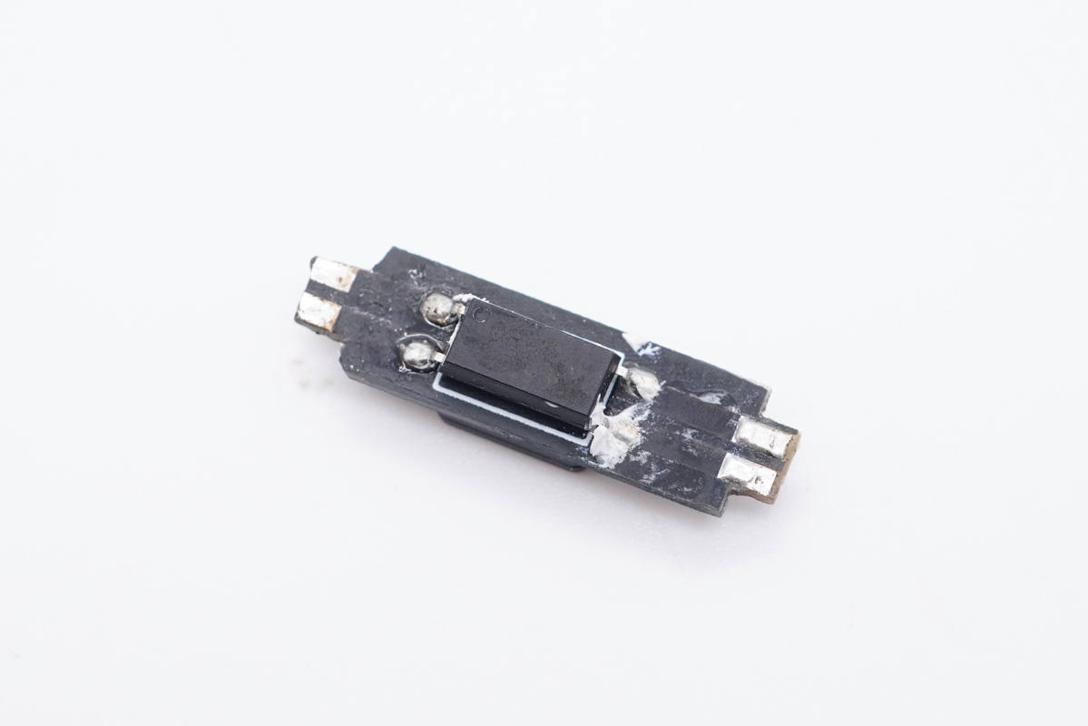

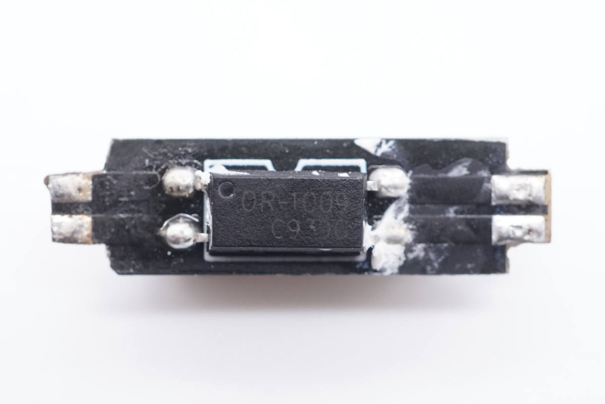

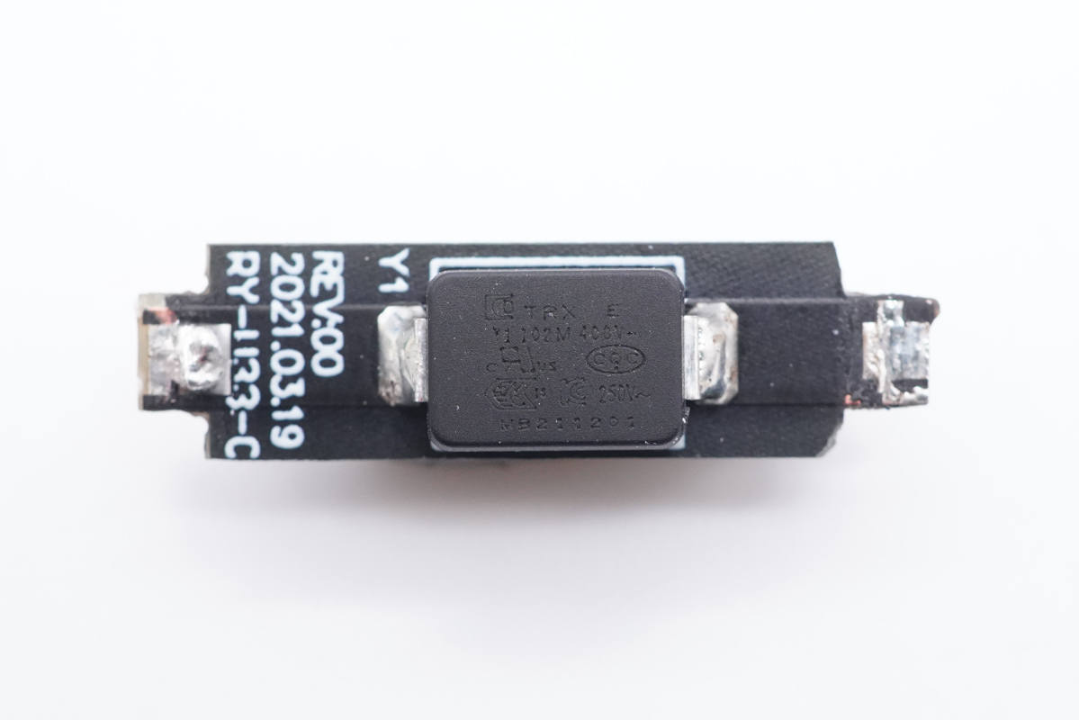

连接小板上设有光耦。
另一面上设有贴片Y电容。
OR-1009光耦特写,用于初级次级通信,反馈输出电压。
充电头网了解到,特锐祥贴片Y电容除了被麦多多100W氮化镓、OPPO 65W超级闪充氮化镓充电器、联想90W氮化镓快充、努比亚65W氮化镓充电器、倍思120W氮化镓+碳化硅PD快充充电器等数十款大功率充电器使用外,还应用于海陆通、第一卫、贝尔金等品牌20W迷你快充上,性能获得客户一致认可。

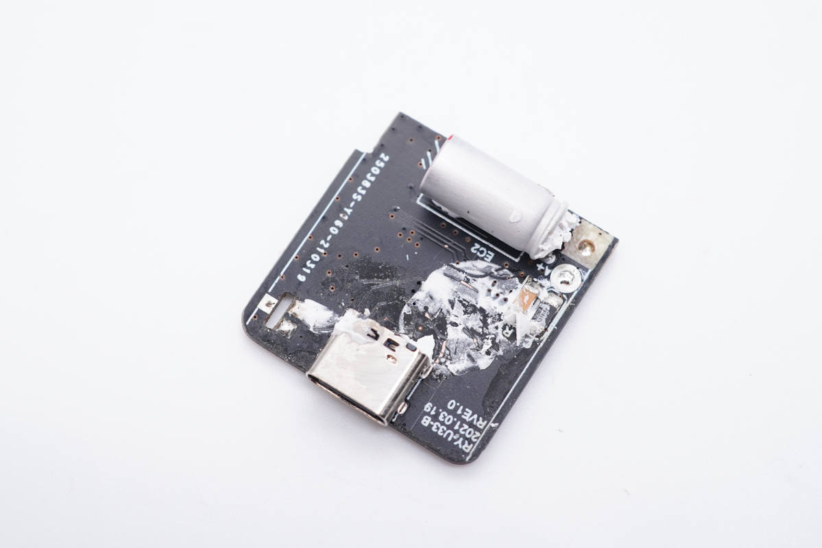

输出端小板上设有USB母座和固态电容。

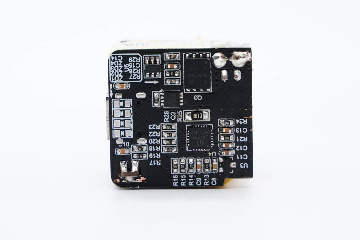

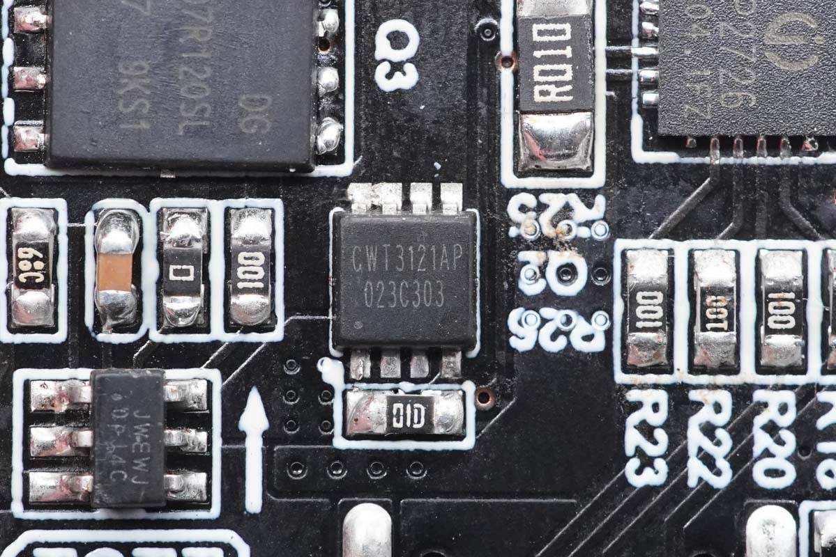

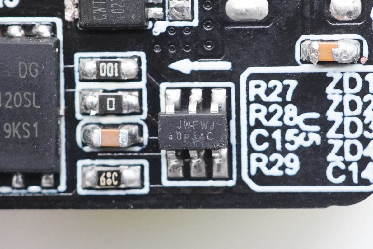

另一面设有同步整流控制器、同步整流芯片、协议芯片和输出VBUS开关管。
同步整流控制器采用杰华特JW7726B,支持CCM、DCM、QR和ACF模式,在振铃期间能有效防止同步整流MOSFET的误开通;具有快速关断能力以便能兼容CCM;在启动过程中(VCC建立之前)能有效防止门极gate被耦合至开启电压。据了解,目前JW7726系列产品累计发货量已接近千万颗。
杰华特JW7726B资料信息。
次级同步整流管特写,丝印007R120SL。

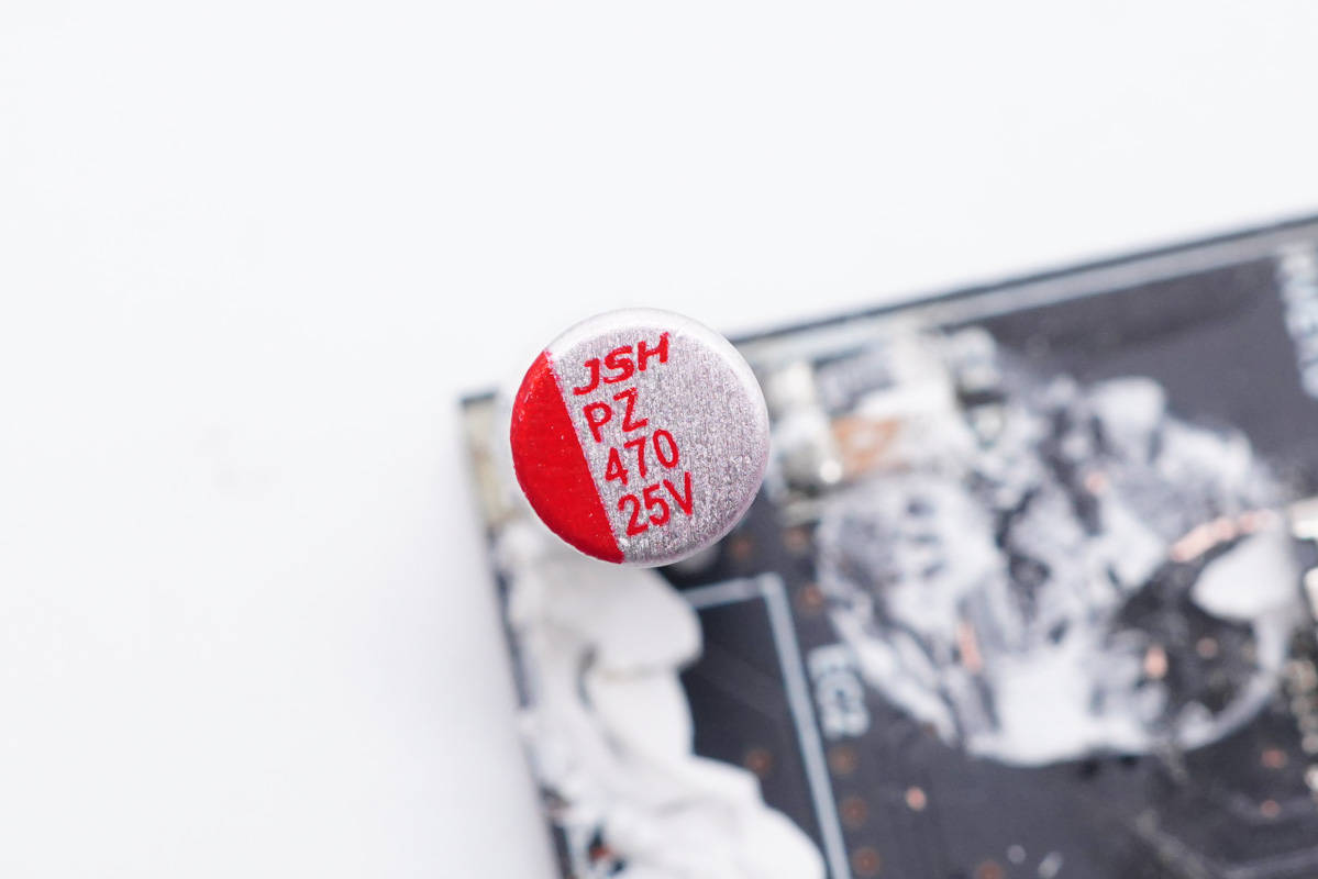

输出滤波固态电容来自JSH益阳万京源,规格为25V 470μF。

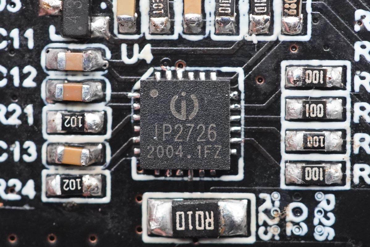

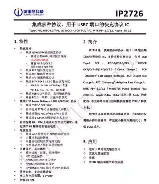

协议芯片采用英集芯IP2726,这是一颗集成多种协议、用于USB输出端口的快充IC,支持Type-C DFP、PD2.0/3.0、PPS、QC4+、QC2.0/3.0、FCP、AFC、SCP、MTK PE+、Apple2.4A、BC1.2以及三星2A等协议。具有高集成度和丰富的功能,在应用时仅需极少的外围器件,有效减小整体方案的尺寸,降低BOM成本。
充电头网了解到,英集芯IP2726已经通过了高通QC4+认证,拿到了中国大陆地区第一张QC4+认证证书。
充电头网了解到,英集芯IP2726此前已被AUKEY 65W 1A1C氮化镓快充充电器、RAVPOWER 90W双USB-C口PD快充充电器、斯泰克100W双USB-C口氮化镓充电器、麦多多30W 1A1C USB PD快充充电器、坤兴18W USB PD3.0 PPS快充充电器等产品采用。此外,英集芯的其它系列快充芯片也获得小米、华为、三星等客户的高度认可。
输出VBUS开关管特写,丝印CWT3121AP。

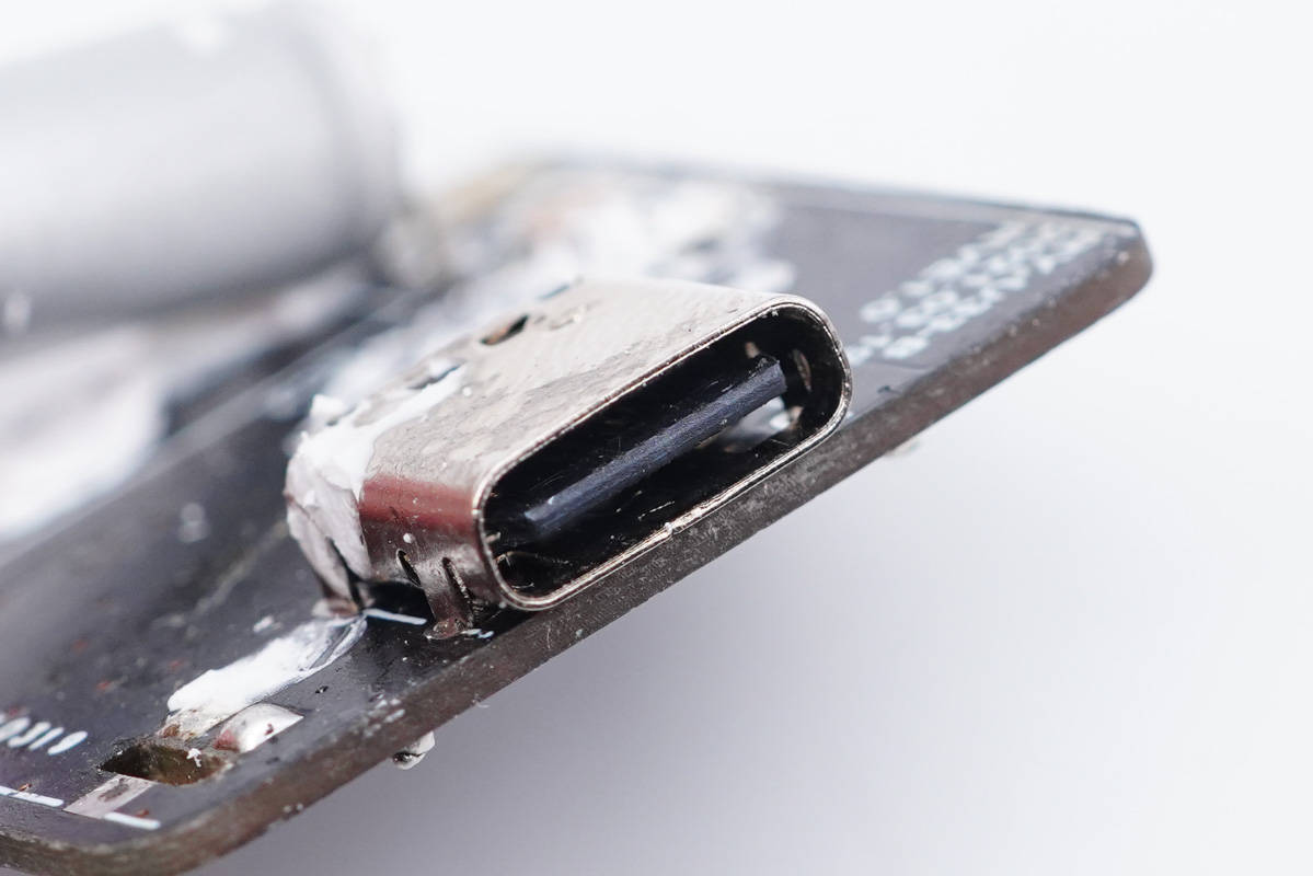

USB-C母座特写,过孔焊接。

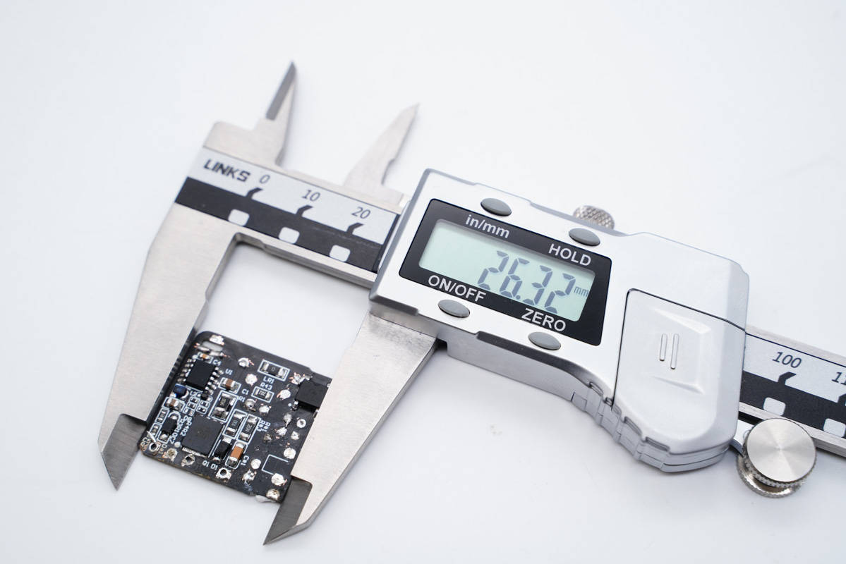

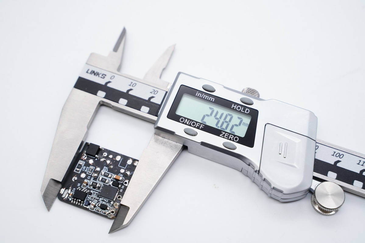

最后使用游标卡尺测得充电器输入端小板长度为26.32mm。
宽度为24.82mm。

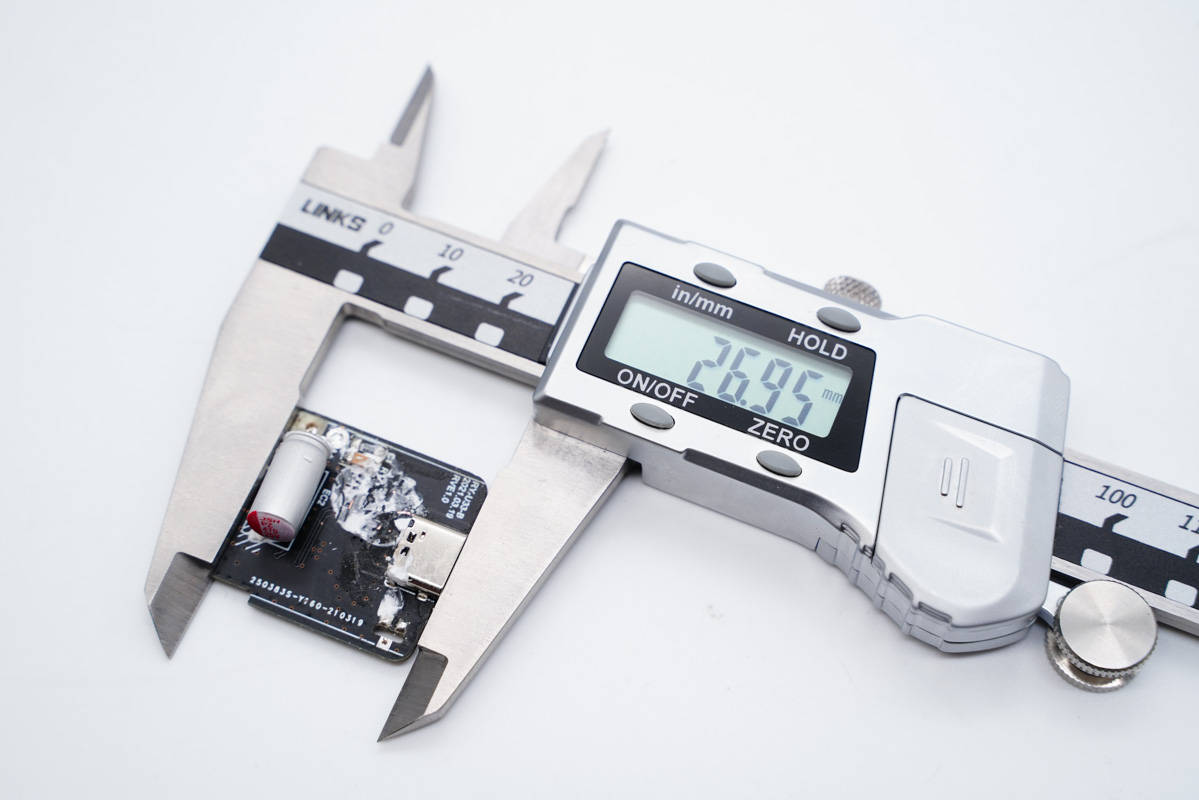

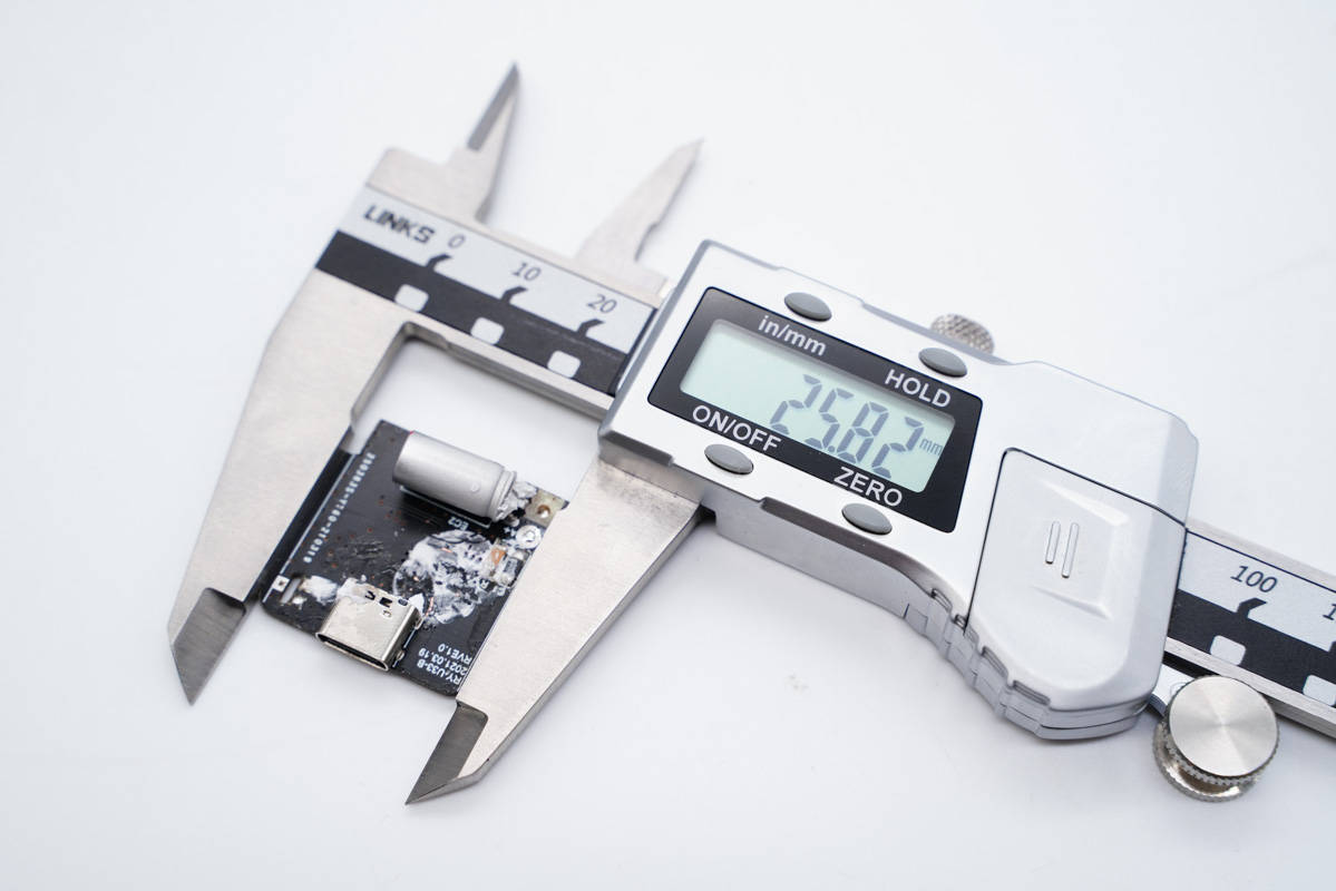

输出小板长度为26.95mm。
宽度为25.82mm。
