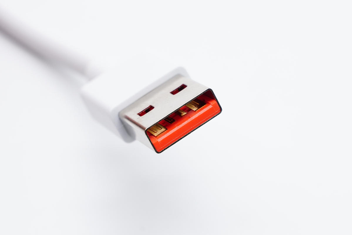

USB-A公头特写,正负极加宽用于通过6A大电流。

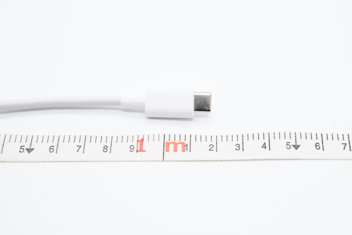

套装内充电线长约102cm。

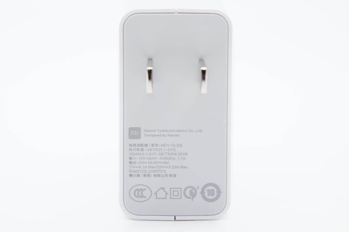

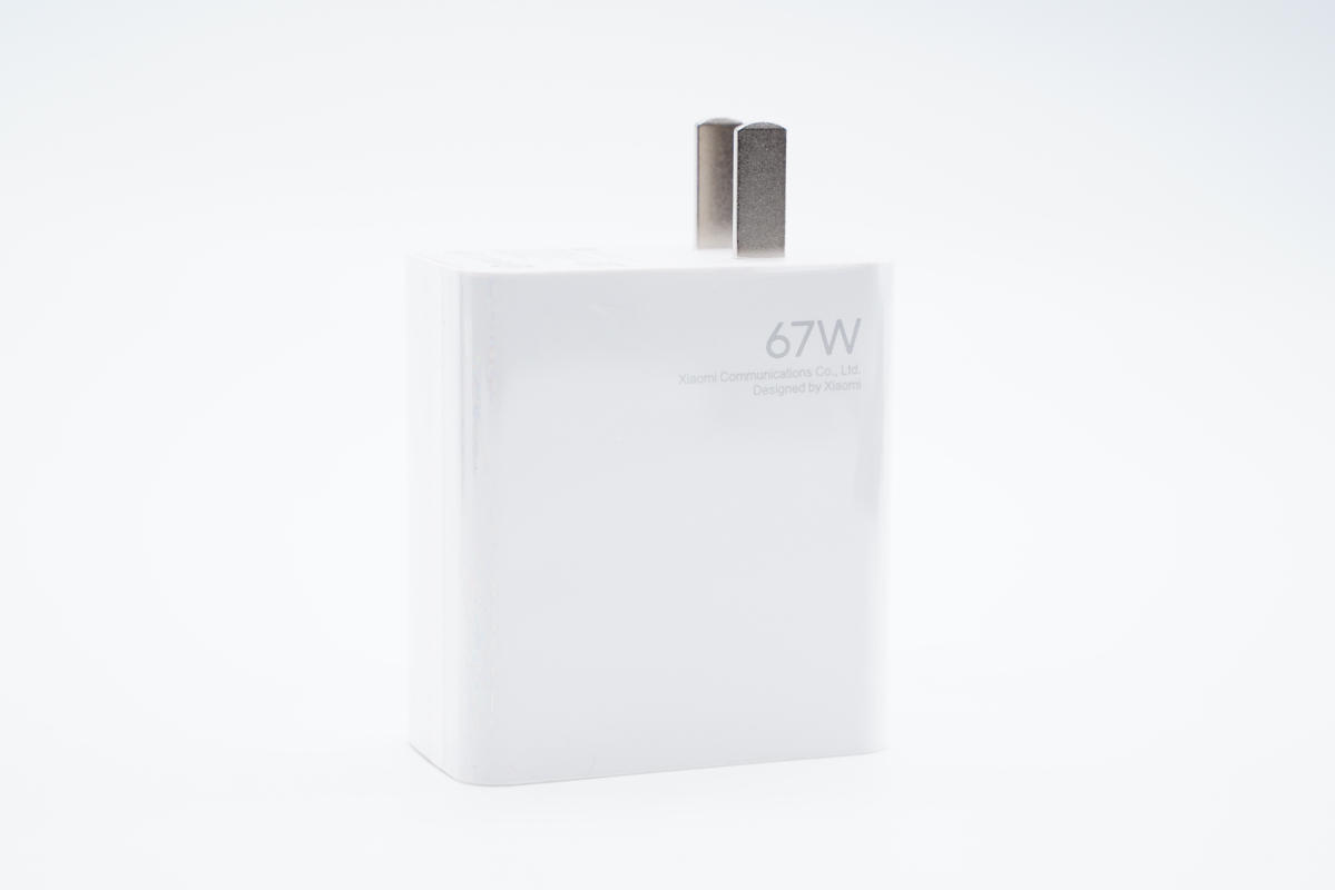

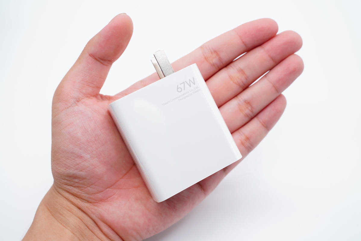

充电器采用PC阻燃材质白色外壳,腰身钢琴烤漆处理,机身正面印有67W字样,输入端配备固定式国标插脚。
输入端外壳上标注有充电器参数信息
型号:MDY-12-ES
输入:100-240V~50/60HZ 1.7A
输出:5V3A、9V3A、11V6.1A、20V3.25A
制造商:赛尔康(贵港)有限公司
产品已经通过了3C认证。

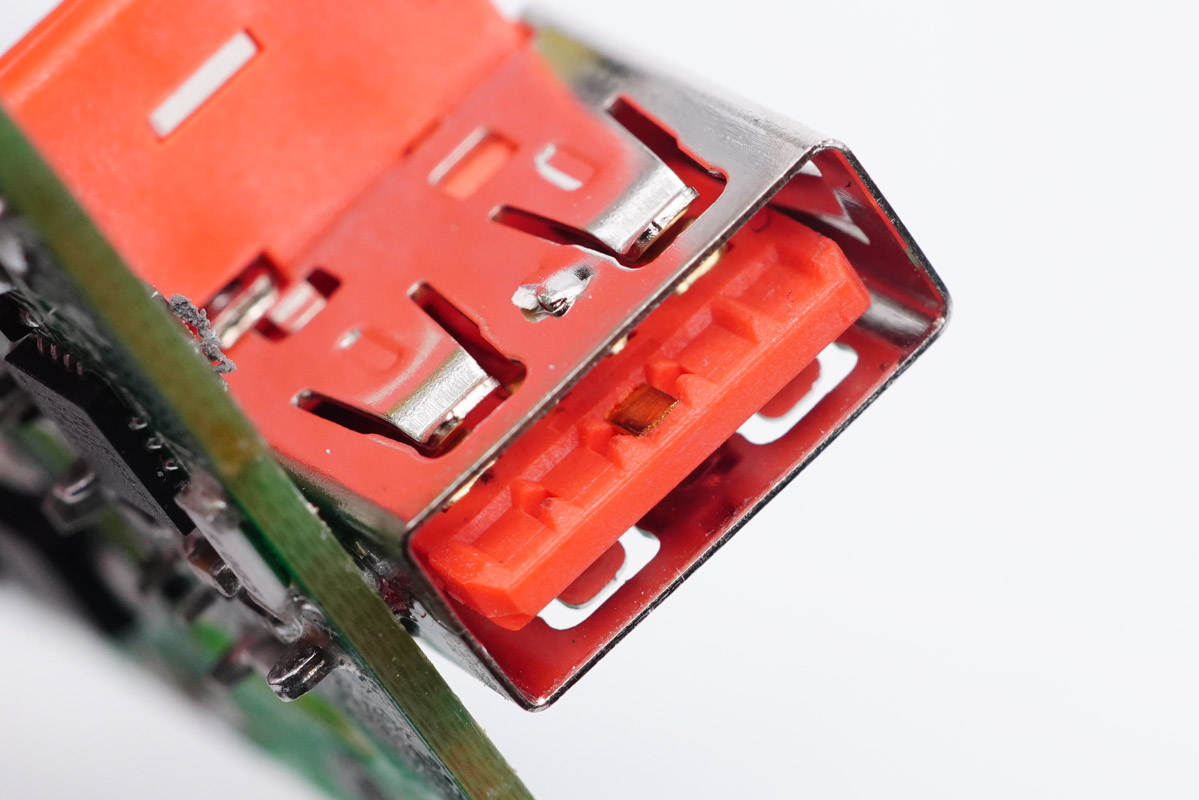

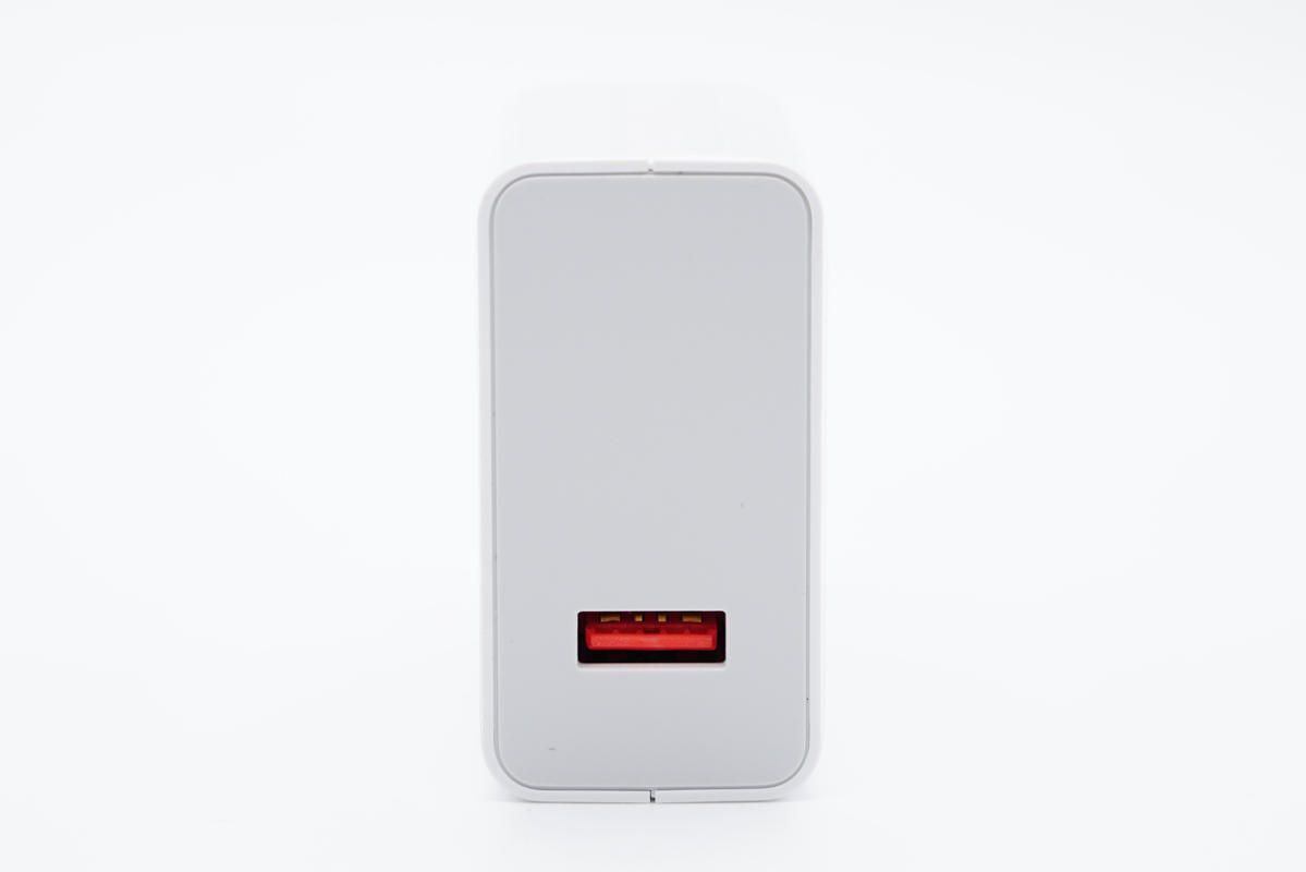

USB-A口采用橘红色胶芯。
舌片前端设有特殊触点,与原装线搭配使用,实现PD快充输出。

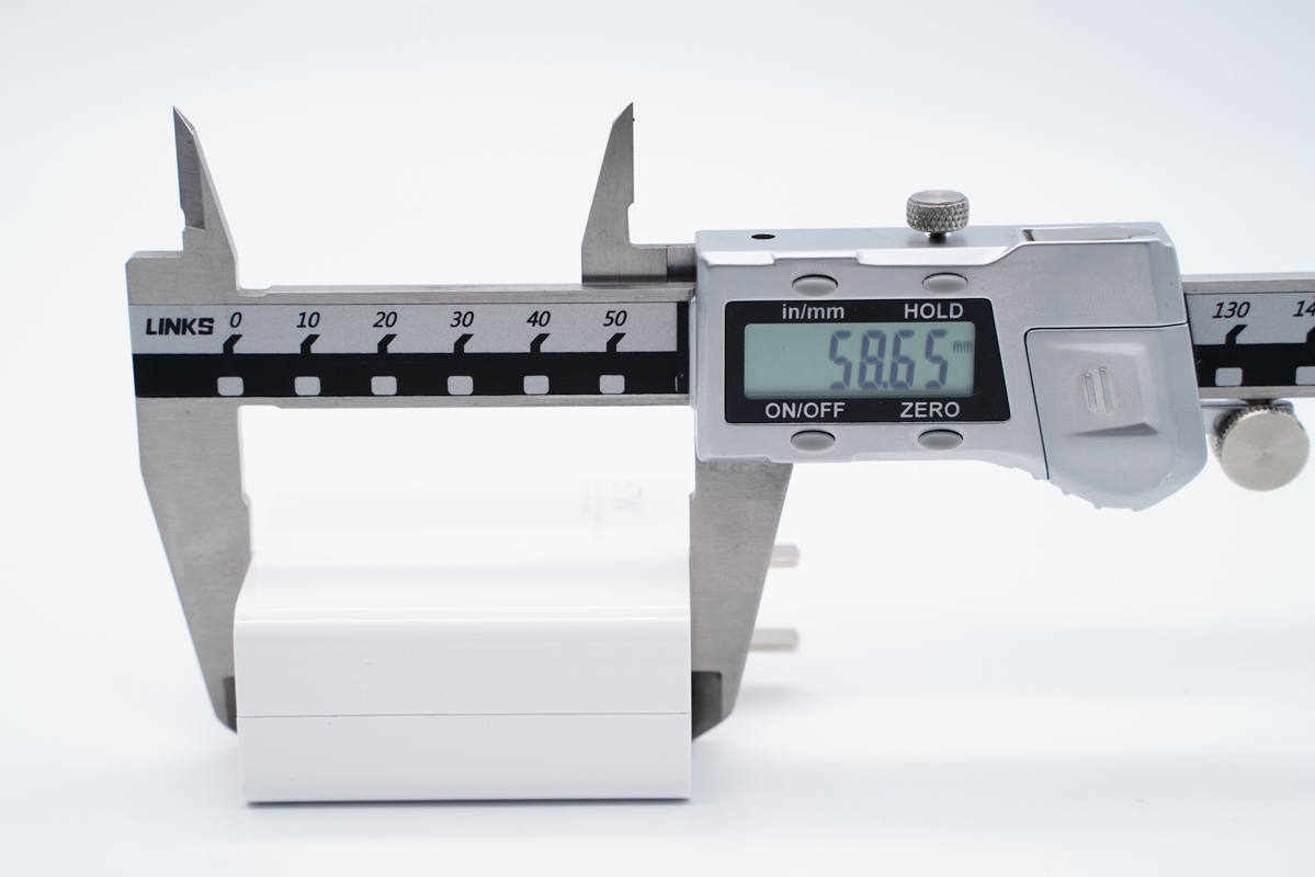

使用游标卡尺实测充电器机身长度为58.65mm。

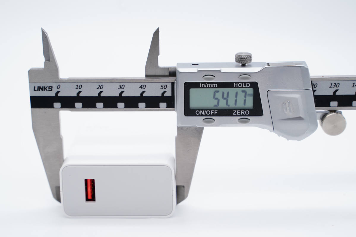

宽度为54.17mm。

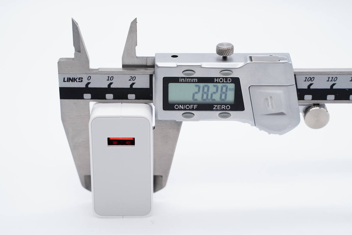

厚度为28.28mm。

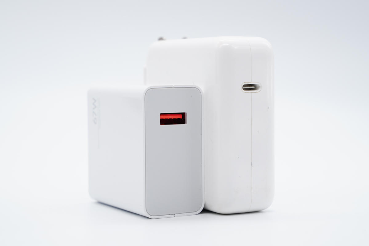

和苹果61W充电器大小直观对比,体积优势明显。
拿在手上的直观感受。

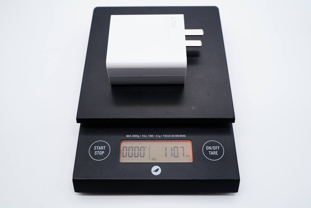

充电器净重约为111g。

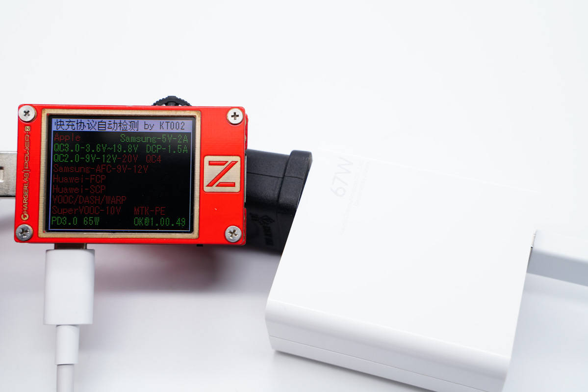

小米67W快充充电器搭配原装数据线使用,通过ChargerLAB POWER-Z KT002检测得充电器支持Samsung 5V2A、DCP、QC2.0、QC3.0和PD3.0协议。

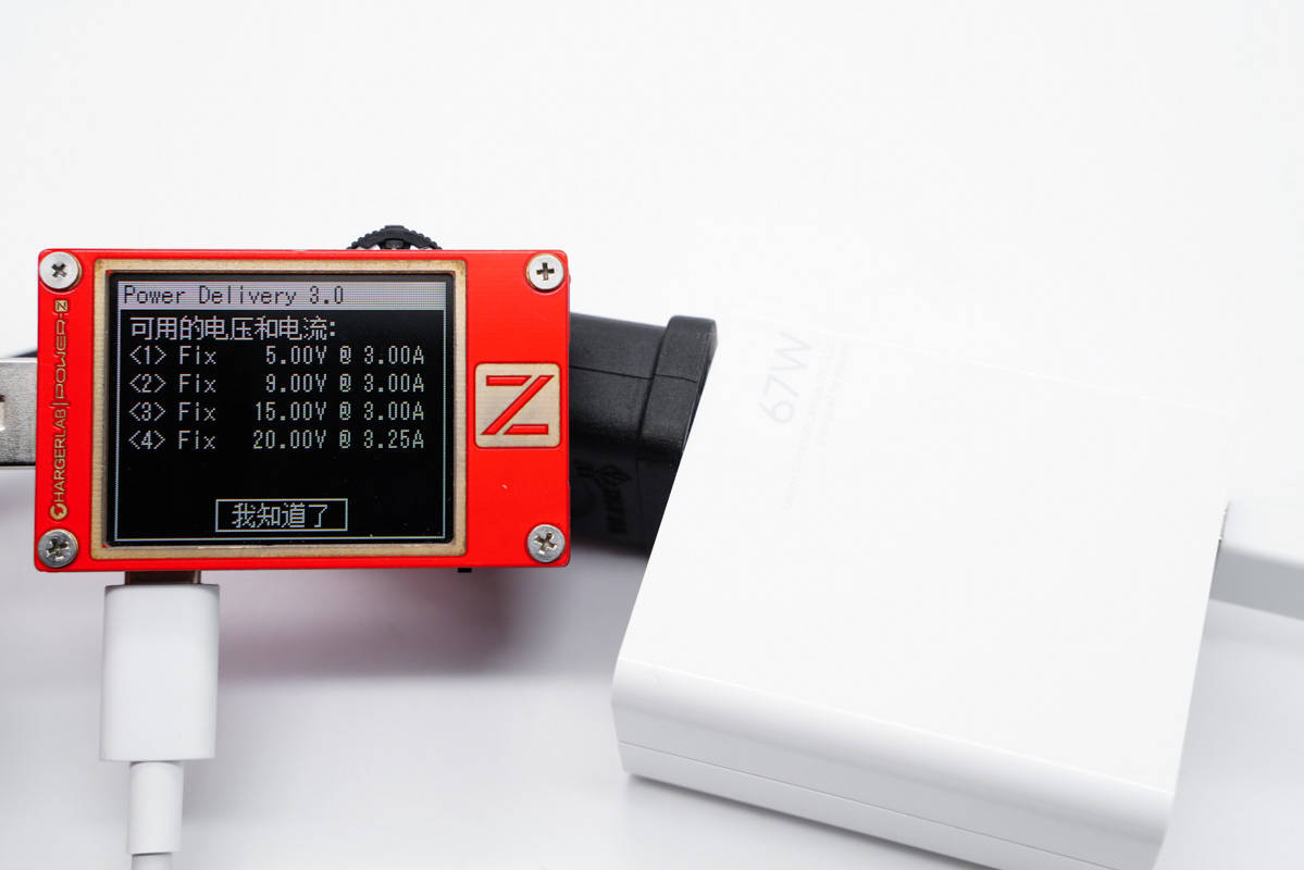

同样搭配原装线还可测得USB-A口具备5V3A、9V3A、15V3A、20V3.25A四组固定电压档位,此外还支持小米私有11V6.1A私有快充档位。

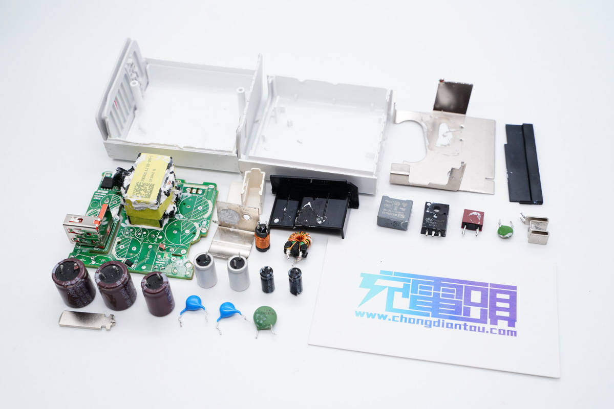

二、小米67W充电器拆解

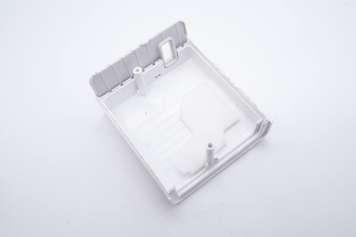

将机身壳拆开,超声波焊接封装非常牢固,小编锤了好几下才稍微裂开一点小口子。
机身壳上贴有缓冲泡棉,两端设有圆柱,用来固定PCBA模块。

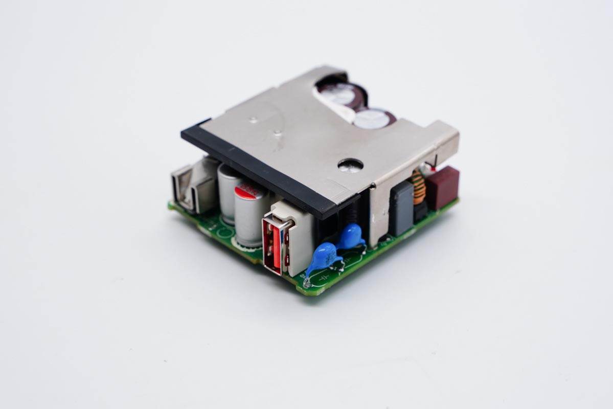

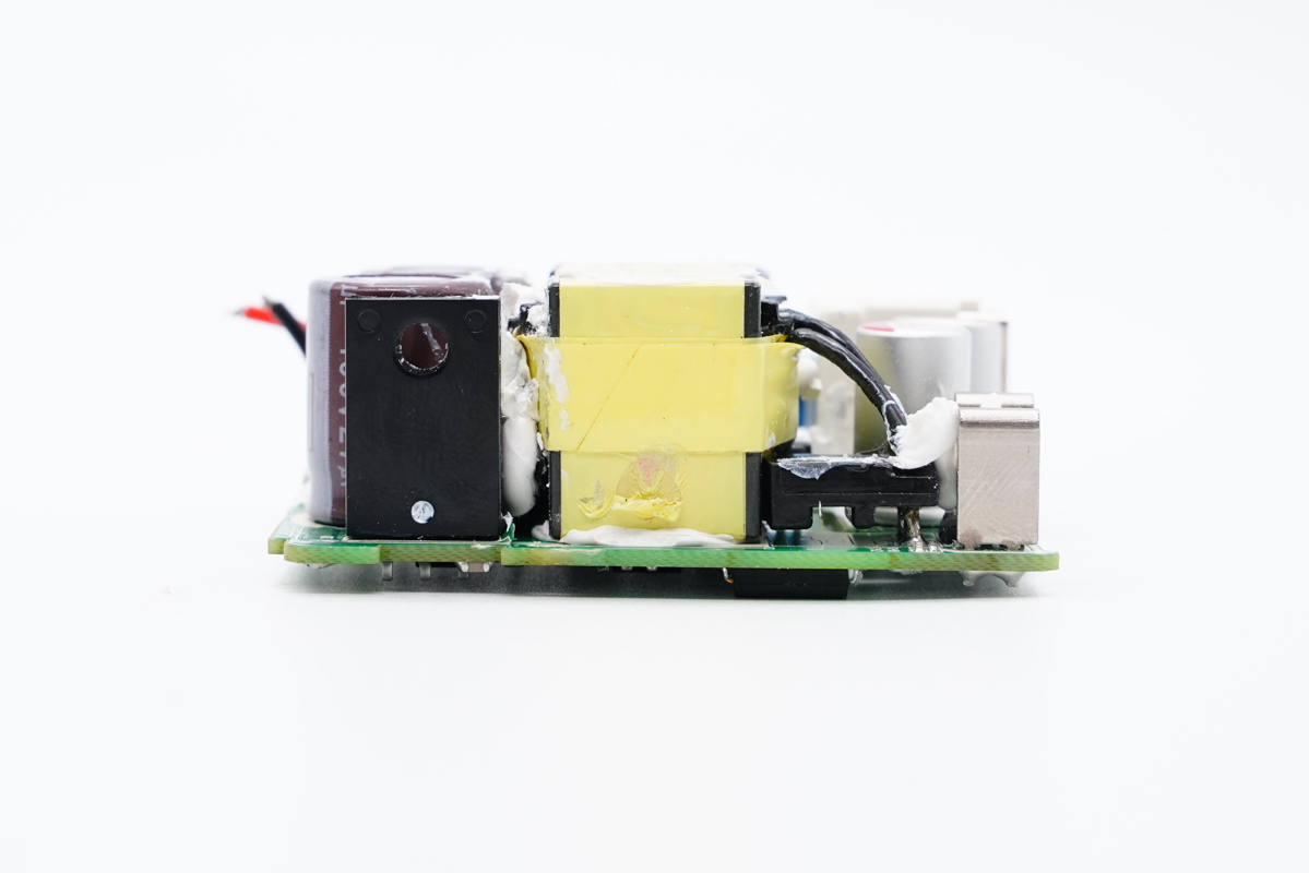

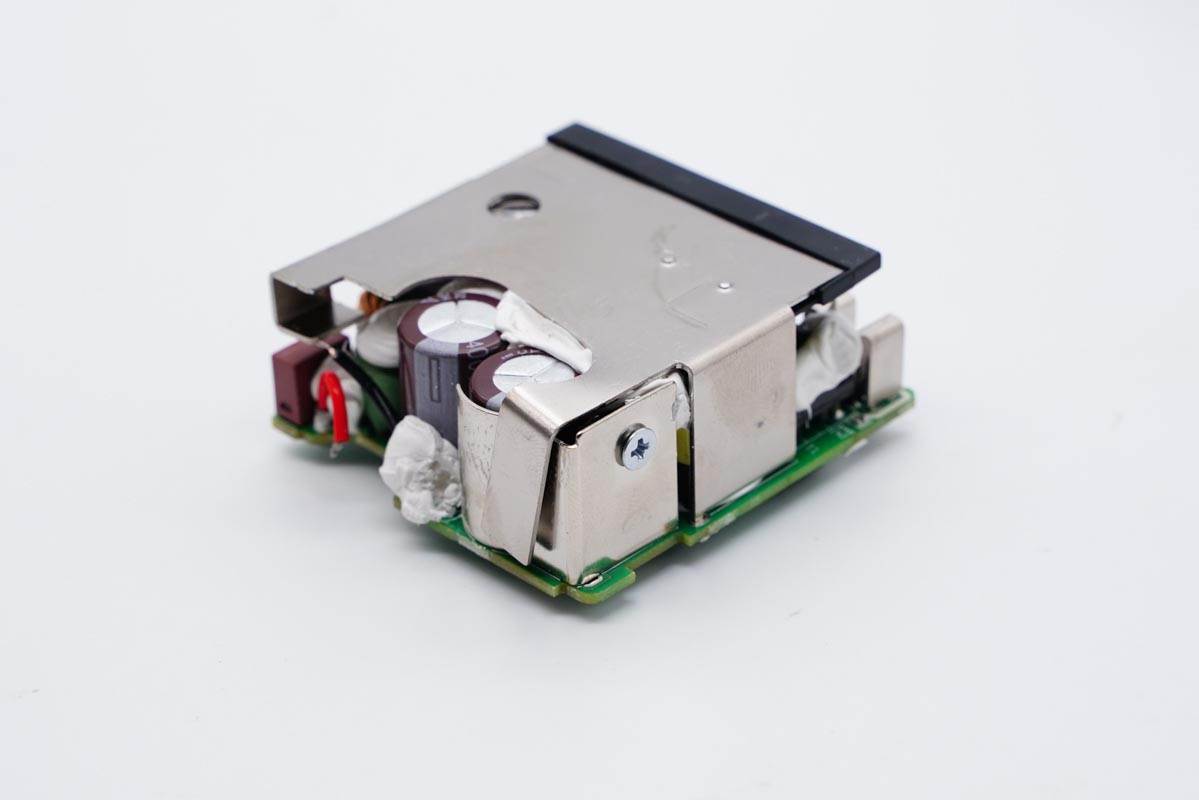

PCBA模块覆盖散热片,侧面初级开关管和小散热片使用螺丝固定在一起。
初次级之间有黑色塑料板进行隔离。
除散热片外,元器件之间还打胶加固和帮助导热。

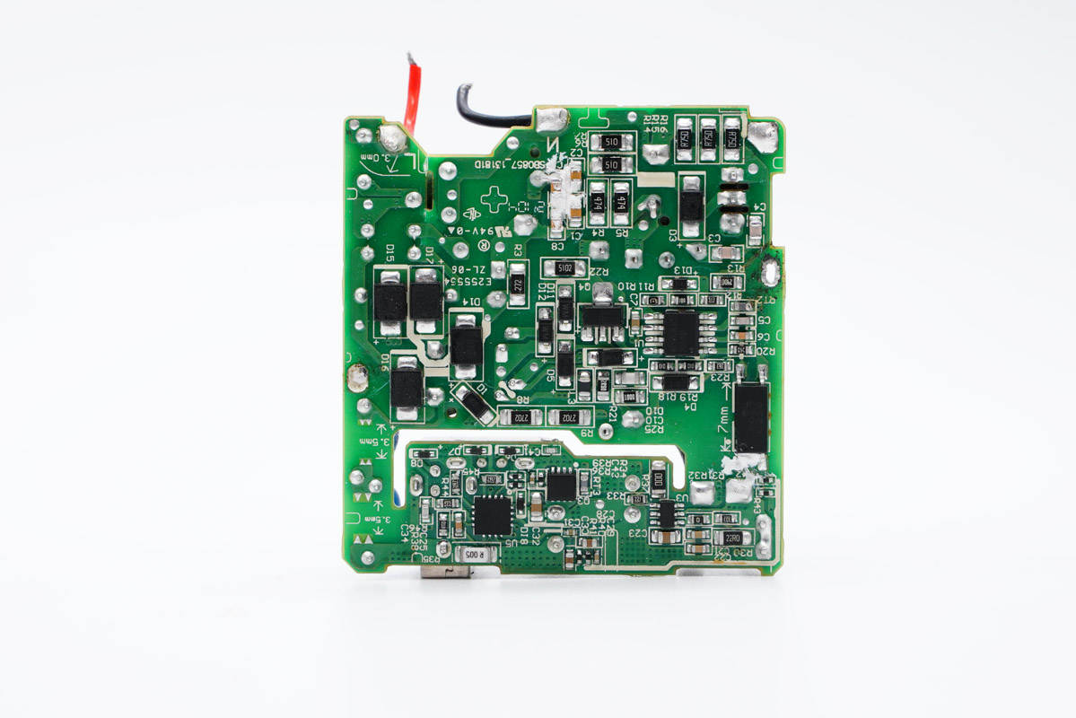

PCB板背面一览,初次级之间镂空用来穿过隔离板。

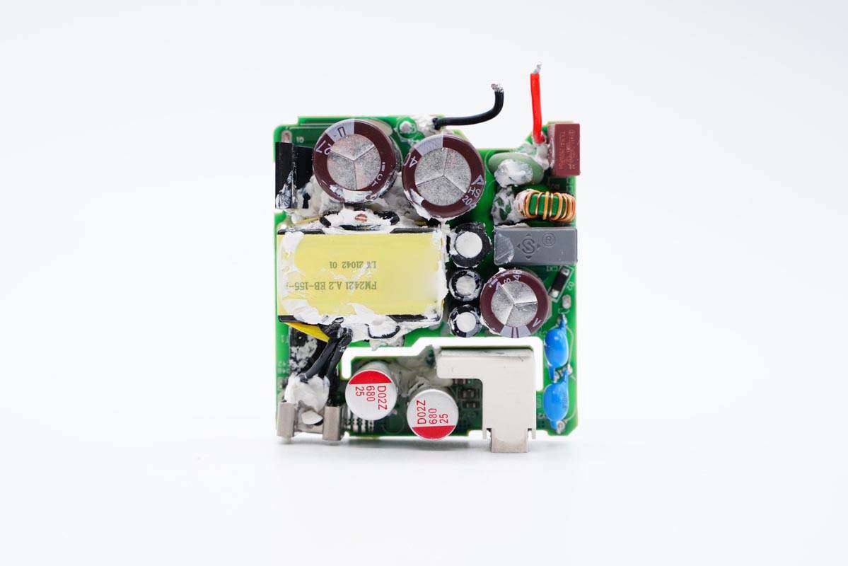

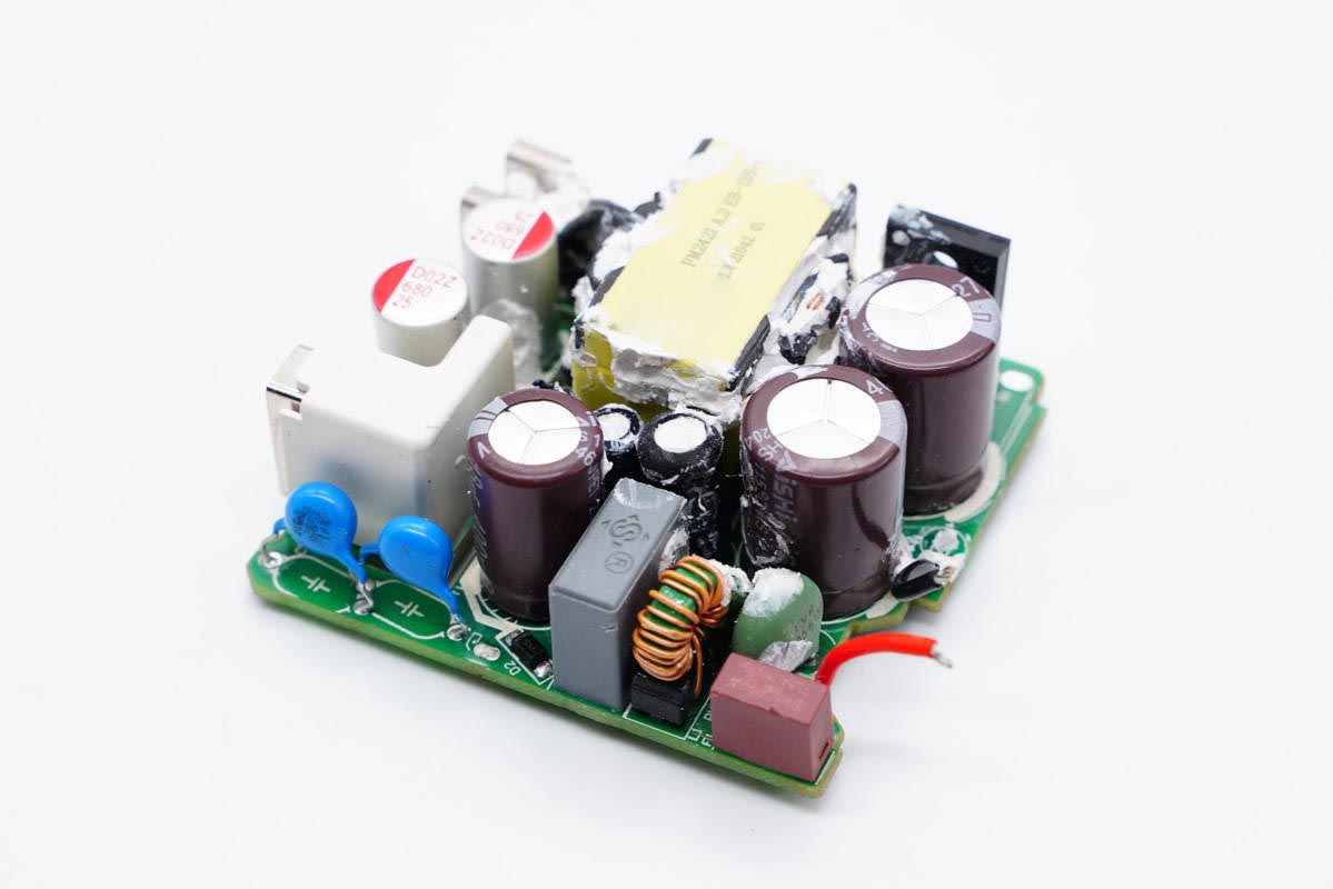

通过对PCB电路观察发现,小米这款67W充电器采用典型的开关电源宽范围输出电压,由协议芯片通过光耦控制输出电压的设计架构,下面我们从输入端开始了解各元器件。
输入端一览,设有延时保险丝、绿色TVR压敏电阻,NTC热敏电阻、共模电感、X电容、高压滤波电解电容、工字电感和主控芯片供电电容。

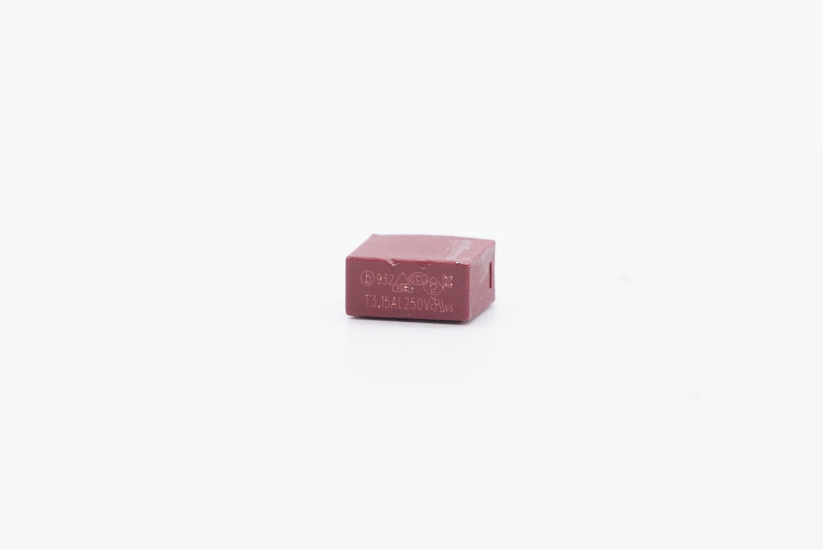

延时保险丝规格为3.15A 250V。

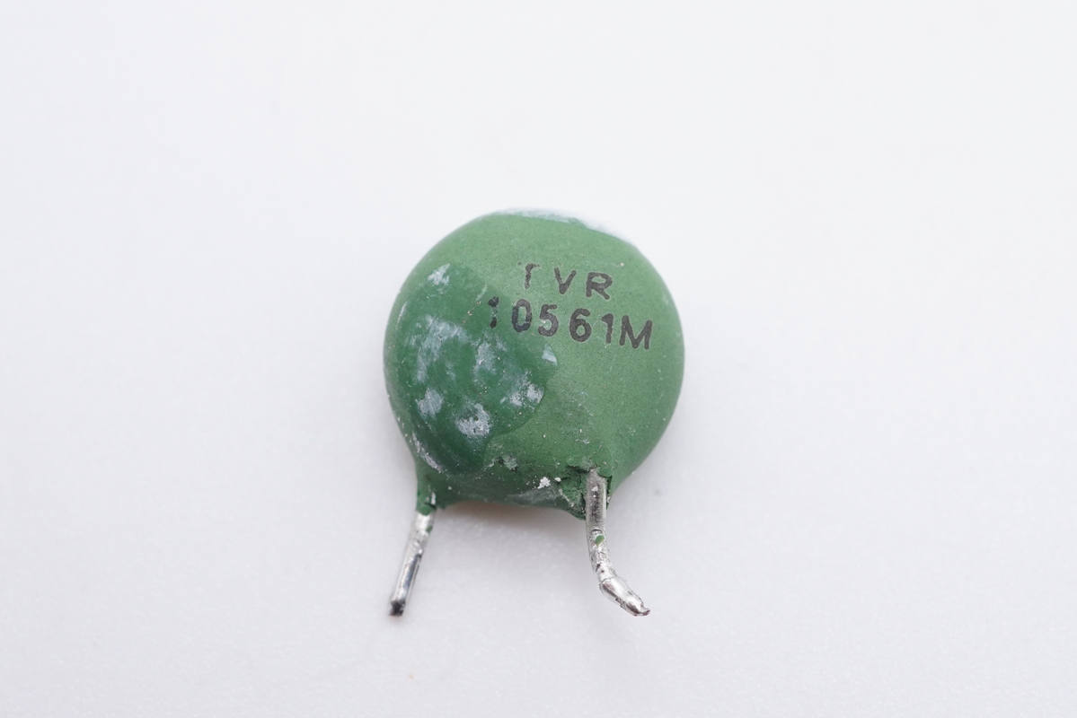

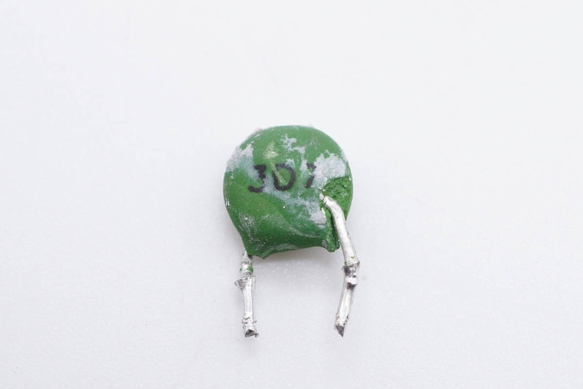

TVR10561 氧化锌压敏电阻,用于输入过压保护,当输入交流电压过高时,短路输入,保险丝熔断切断电路,保护后级元件。
NTC热敏电阻用于抑制输入浪涌电流,减小充电器插电时的冲击电流。

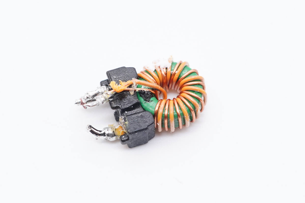

共模电感用于滤除EMI干扰。

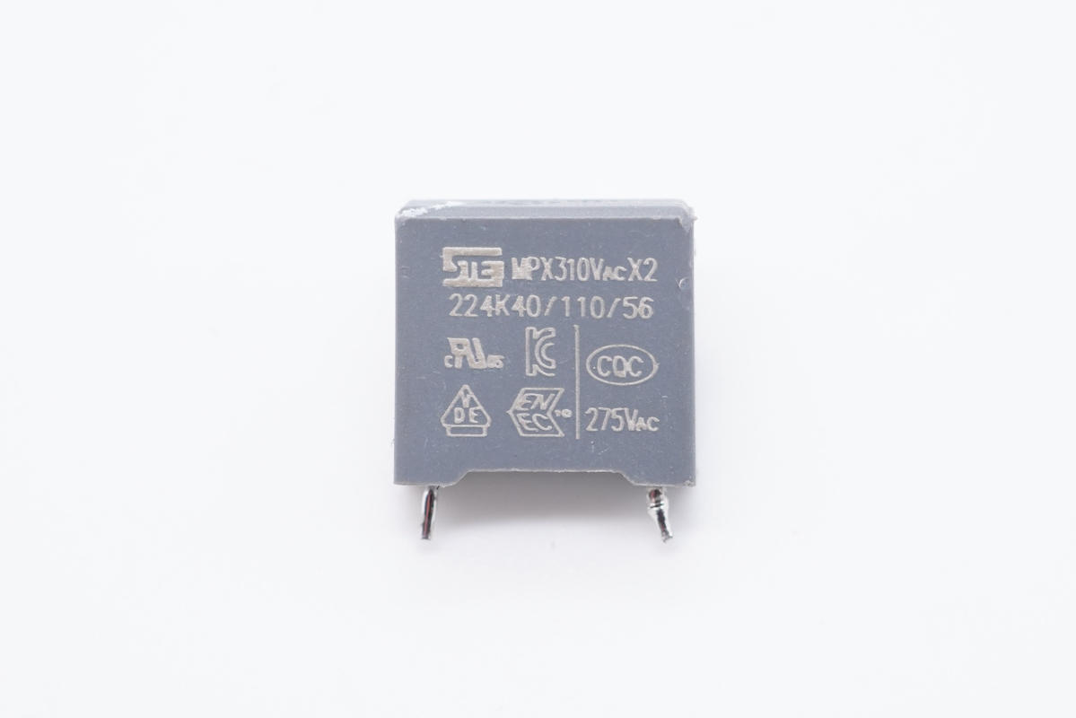

松田电子STE X2安规电容,224K310V。
四颗丝印R4MBSK2PD的二极管组成桥式整流。

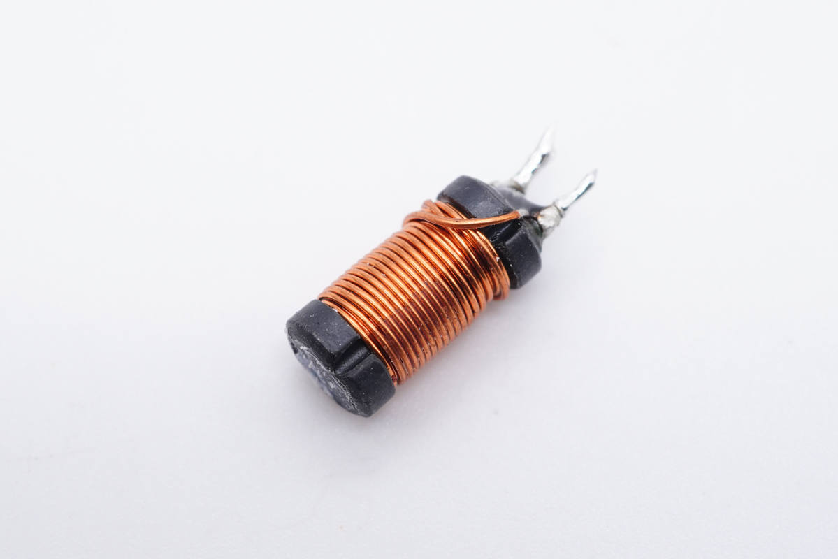

工字电感特写。

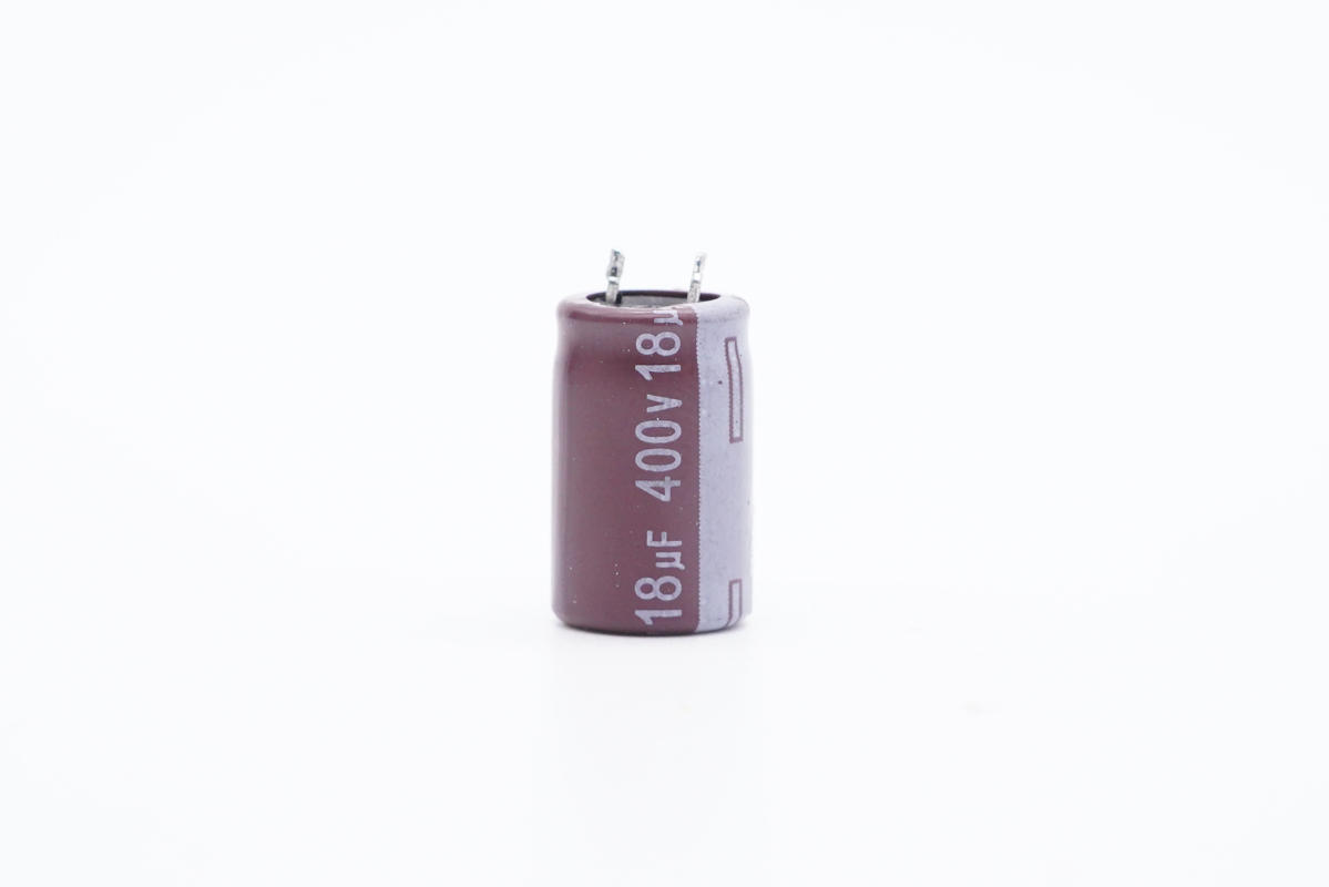

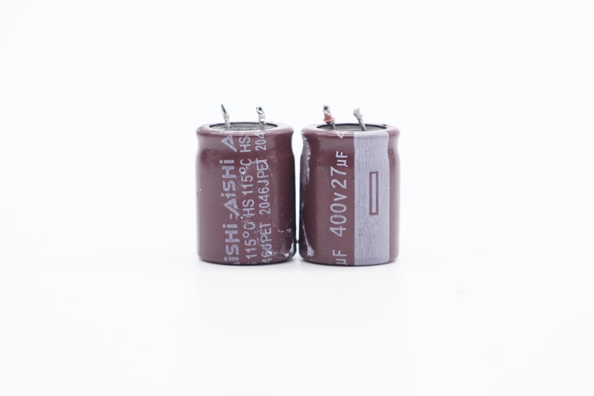

充电器共使用了三颗艾华高压滤波电解电容,这两颗规格为27μF 400V。
第三颗规格为18μF 400V。

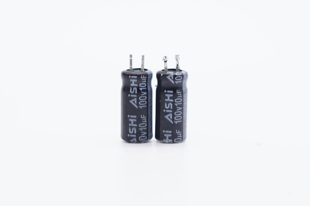

两颗主控芯片供电电容也是来自艾华,规格为100V 10μF。

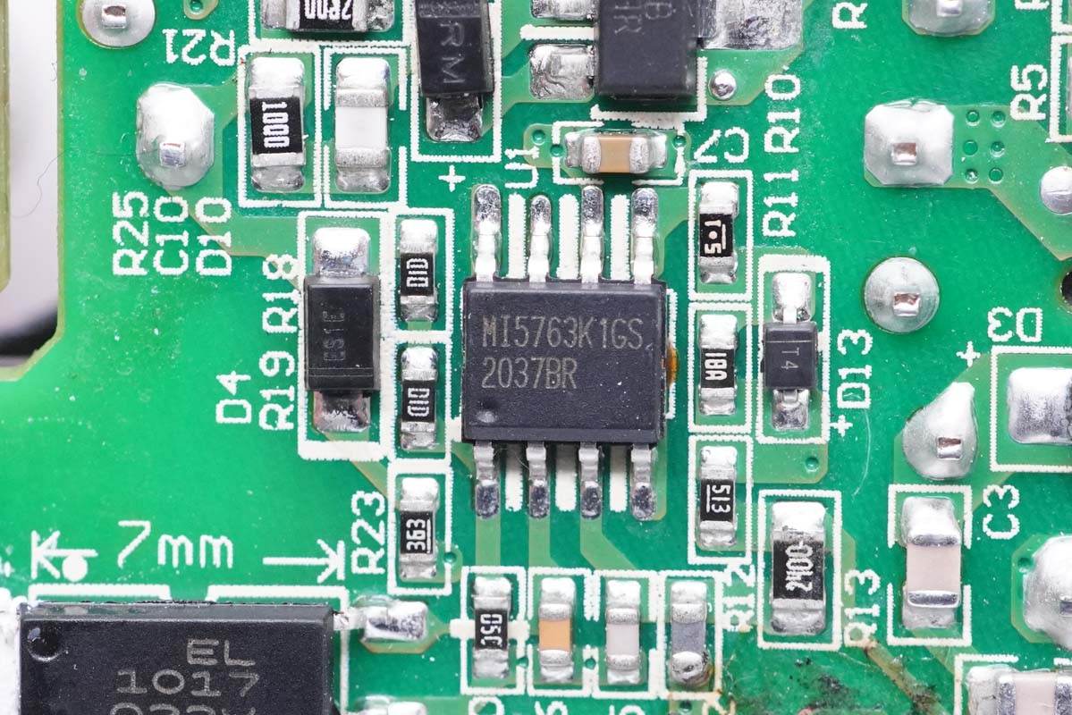

小米定制PWM主控芯片,丝印MI5763K1GS。

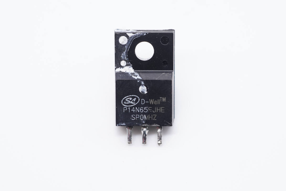

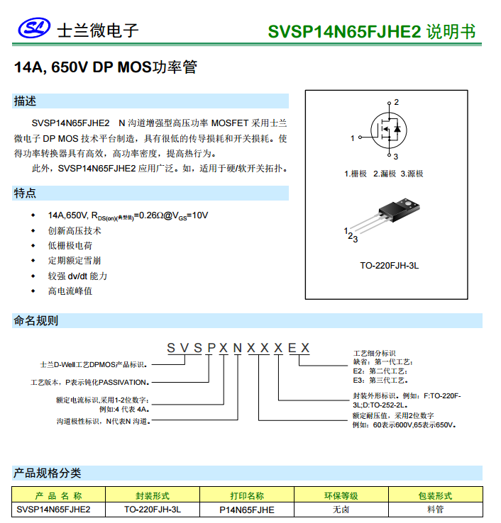

初级开关MOS管采用士兰微电子的SVSP14N65FJHE2,D-Well系列超级结高压MOSFET,耐压650V,导阻0.26Ω。
士兰微 SVSP14N65FJHE2 资料信息。

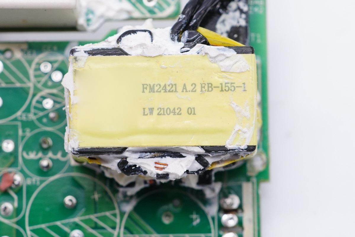

变压器特写,顶部喷码有信息。

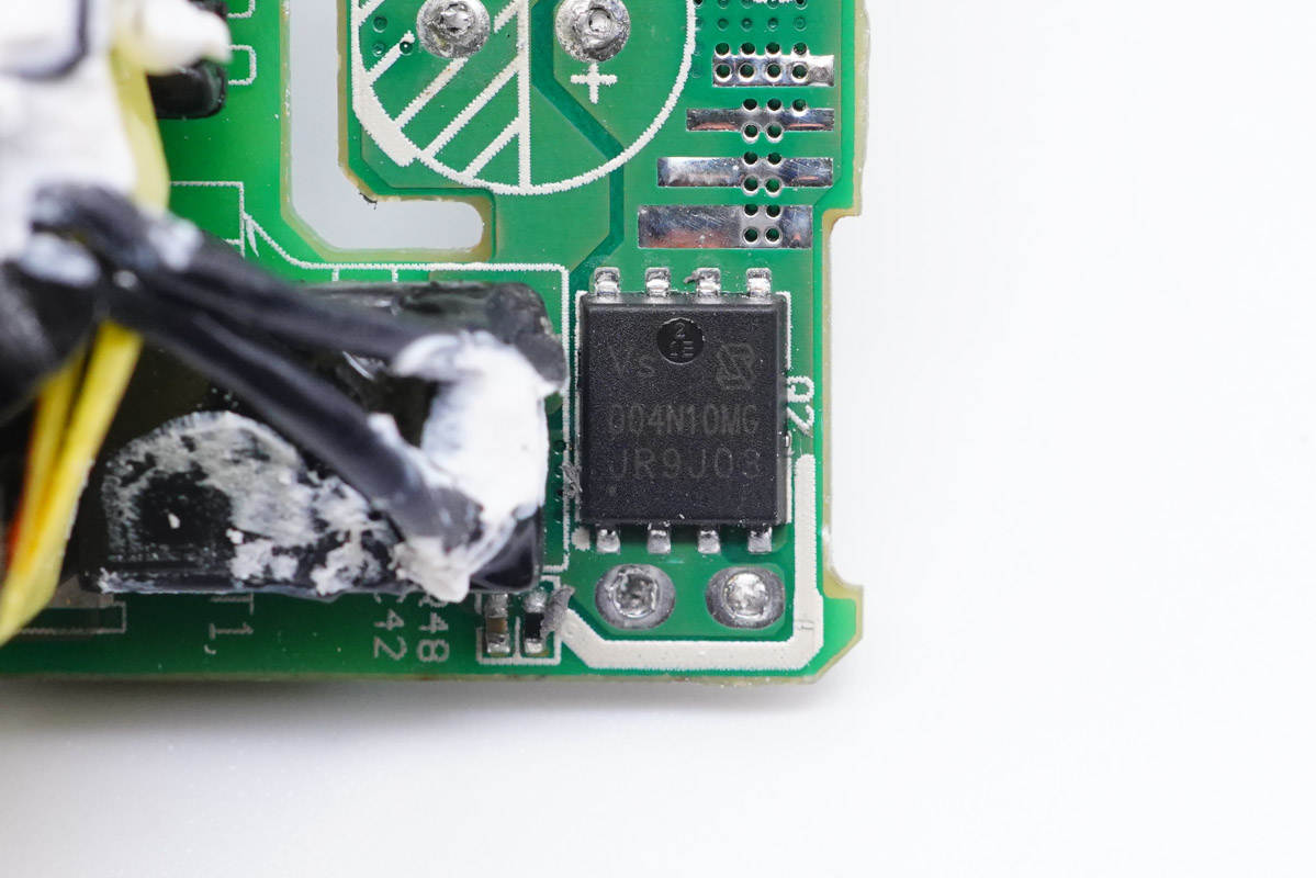

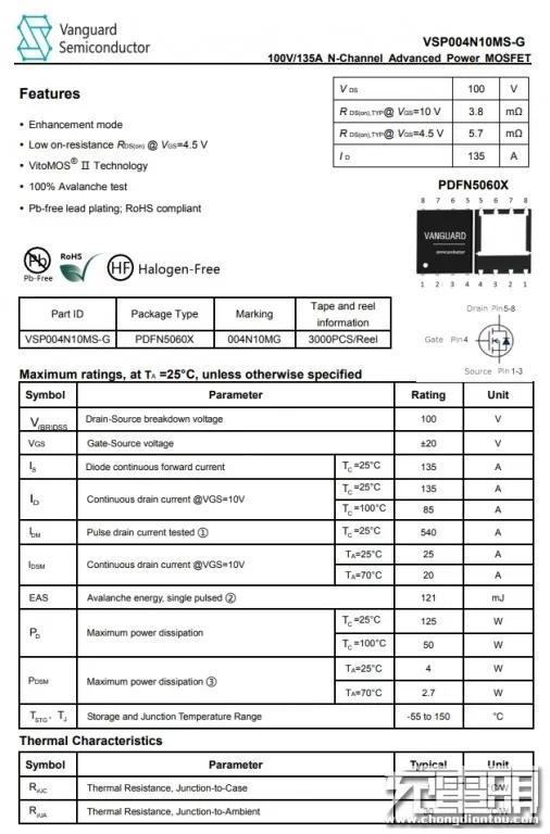

次级同步整流管来自威兆半导体,型号VSP004N10MS-G,耐压100V,超低导阻。
威兆VSP004N10MS-G资料信息。

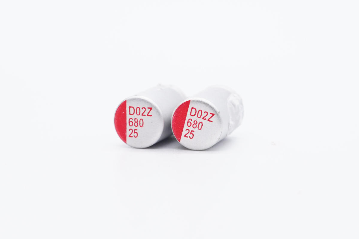

两颗输出滤波固态电容规格均为25V 680μF。

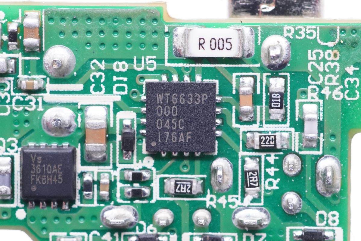

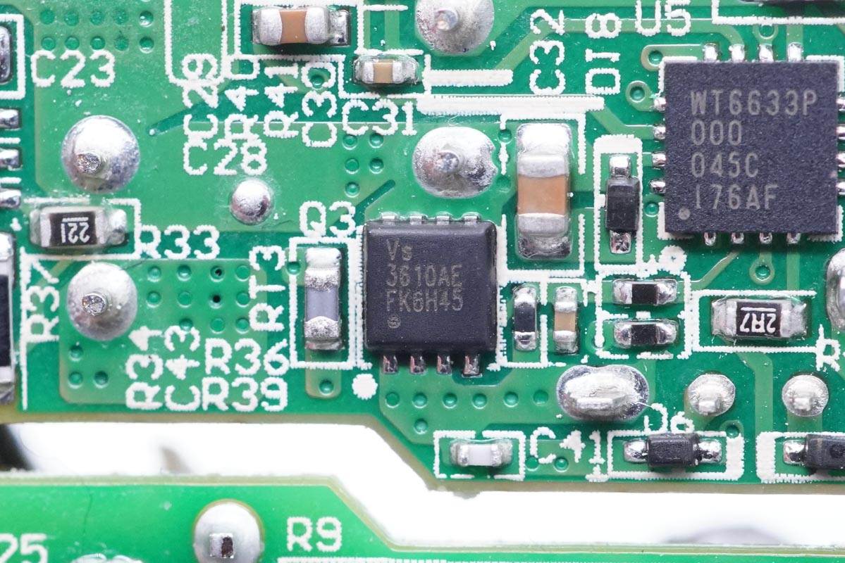

协议IC采用伟诠WT6633P,支持USB PD3.0,支持高通QC4,QC4+和QC5。通过USB-IF认证,TID1070018。同时WT6633P还通过了高通QC5认证,认证号4789627043-2,高通QC4+认证,认证号4788566324-2。WT6633P内置8051内核,内置恒压恒流控制,片内集成输出电流传感,支持线损补偿,内置完善的保护功能。
充电头网通过拆解了解到,采用伟诠WT6633P的还有小米55W氮化镓充电器、坚果65W单C口氮化镓充电器、小米120W超级快充、小米10 Pro原装65W快充充电器、小米9 Pro原装45W快充充电器、联想27W USB PD快充充电器、安福瑞63W双口快充充电器等产品。

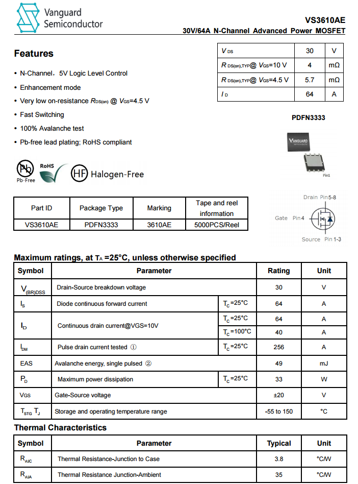

输出VBUS开关管采用威兆半导体VS3610AE,NMOS,耐压30V,PDFN3333封装,左侧是热敏电阻,检测系统温升。
威兆VS3610AE资料信息。

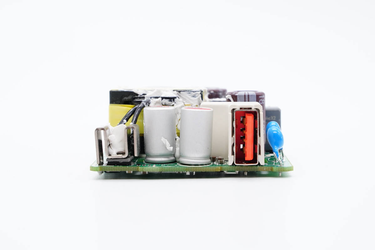

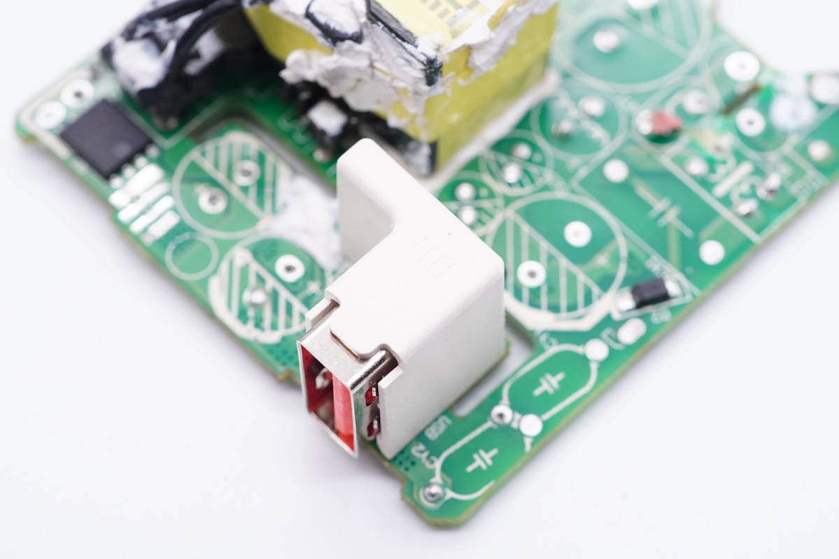

USB-A母座7字型结构,外套塑料壳防尘加固。
USB-A口特写。

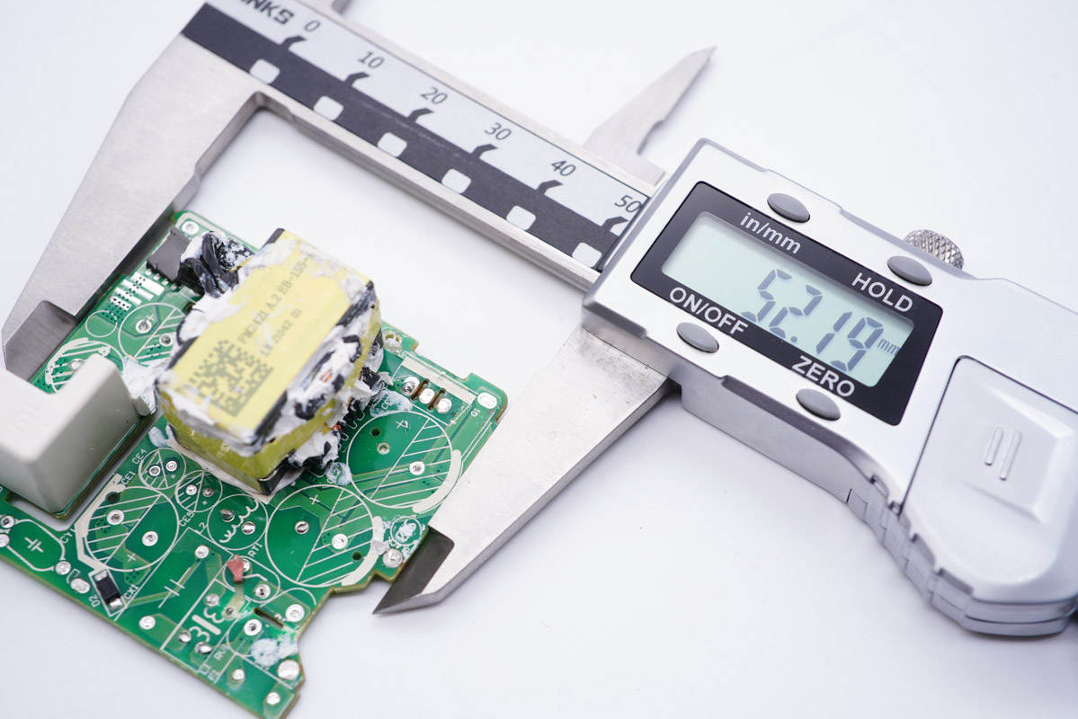

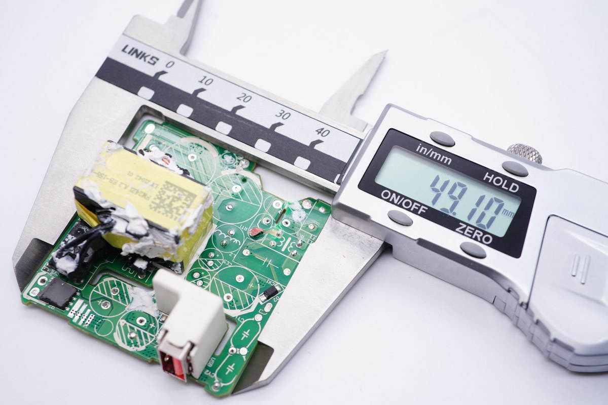

最后使用游标卡尺实测充电器主板长度为52.19mm。
宽度为49.1mm。
