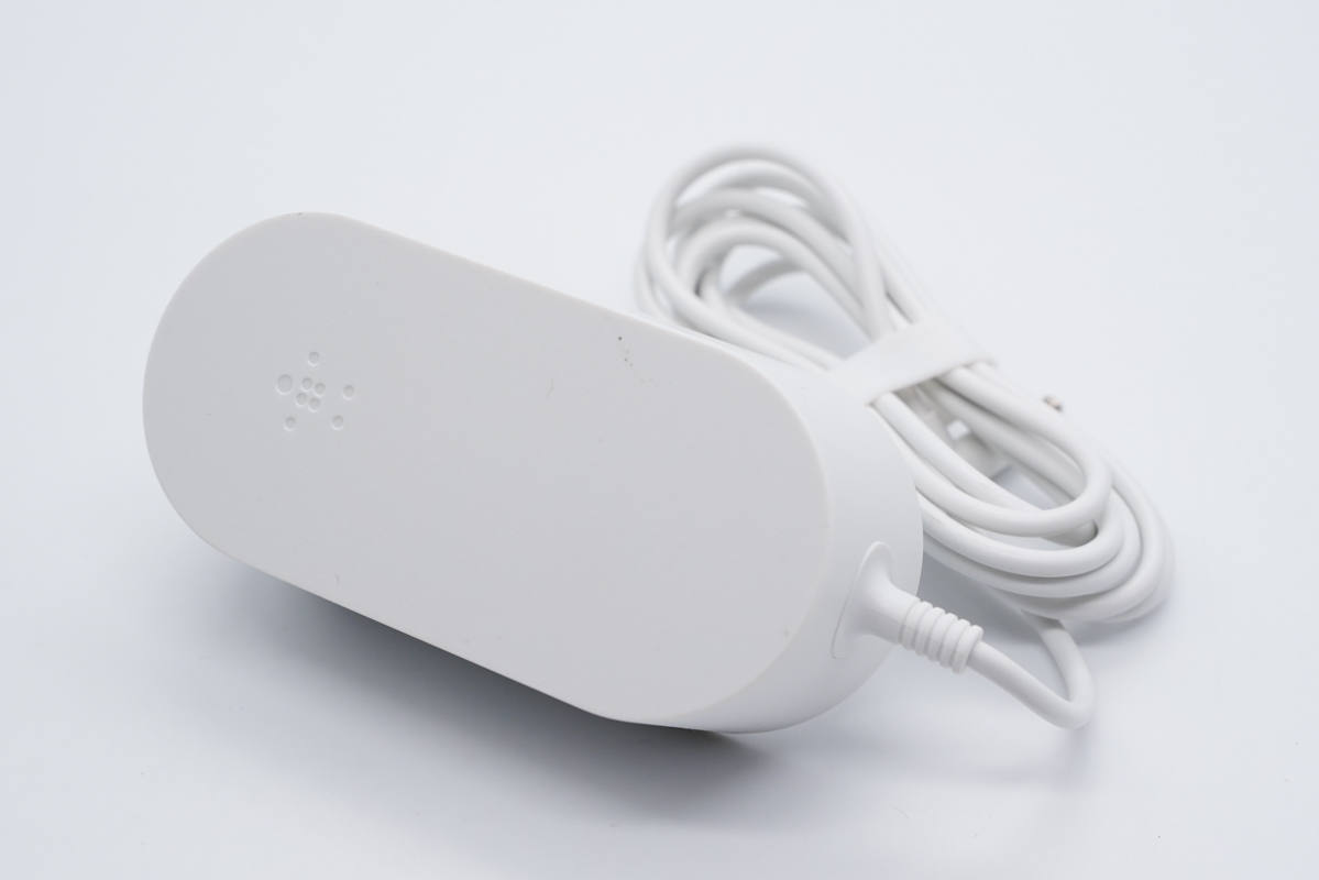

适配器采用跑道造型设计,顶部凹印贝尔金品牌logo,另外自带DC输出线缆。
充电器输入端外壳上标注有参数
型号:2ACR040G CN
输入:100-240V~50/60HZ 1.3A
输出:15V2.67A
制造商:侨威科技股份有限公司
适配器已经通过了3C认证和VI级能效认证。
线缆使用橡胶圈捆扎,输出端是DC圆头。

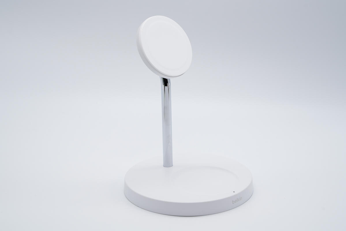

贝尔金这款无线充电器由底盘、支撑杆、手机磁吸无线充电板三部分组成,设计风格极简。

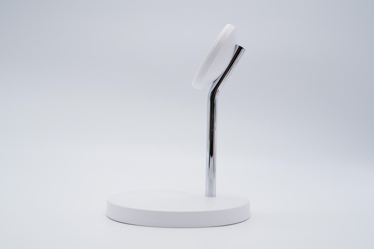

支撑杆弯折,使得磁吸无线充电板有一定的倾斜度,边充边用使用体验更好。
手机无线充电板磁吸式设计,iPhone 12靠近即可吸附在一起,360°旋转任何角度都能进行无线充电。

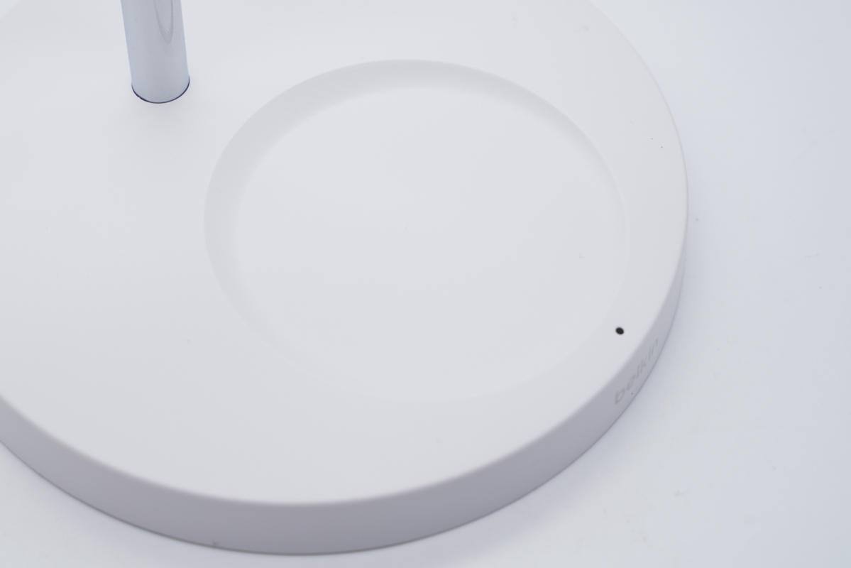

底盘外壳磨砂处理,顶部对应无线充区域内凹设计。
耳机盒放上去会更稳定。
凹槽边设有LED指示灯。

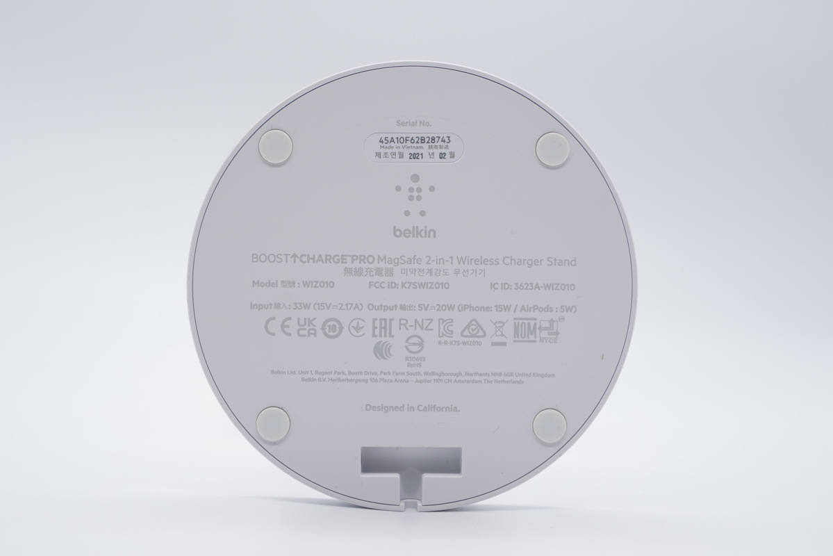

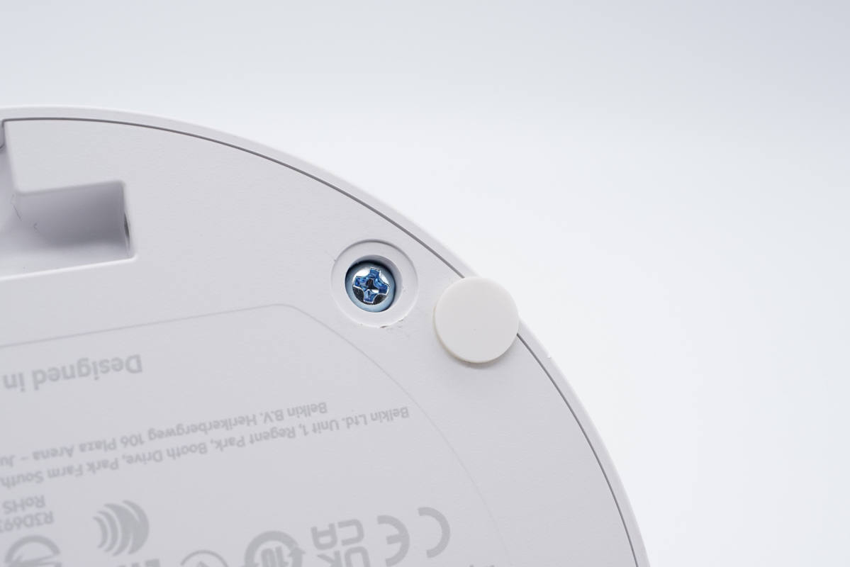

底盘底部贴有四个防滑垫,外壳上印有无线充参数。
型号:WIZ010
输入:33W(15V2.17A)
输出:5V-20W(iPhone:15W,AirPods:5W)
产品已经通过了CE、EAC、KC、NOM、NYCE、RoHS等认证。

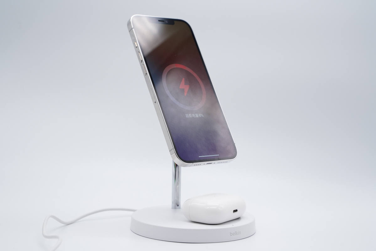

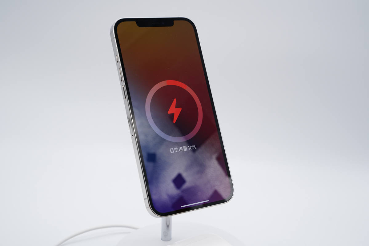

无线充实际使用场景一览,支持iPhone 12和AirPods同时充电。

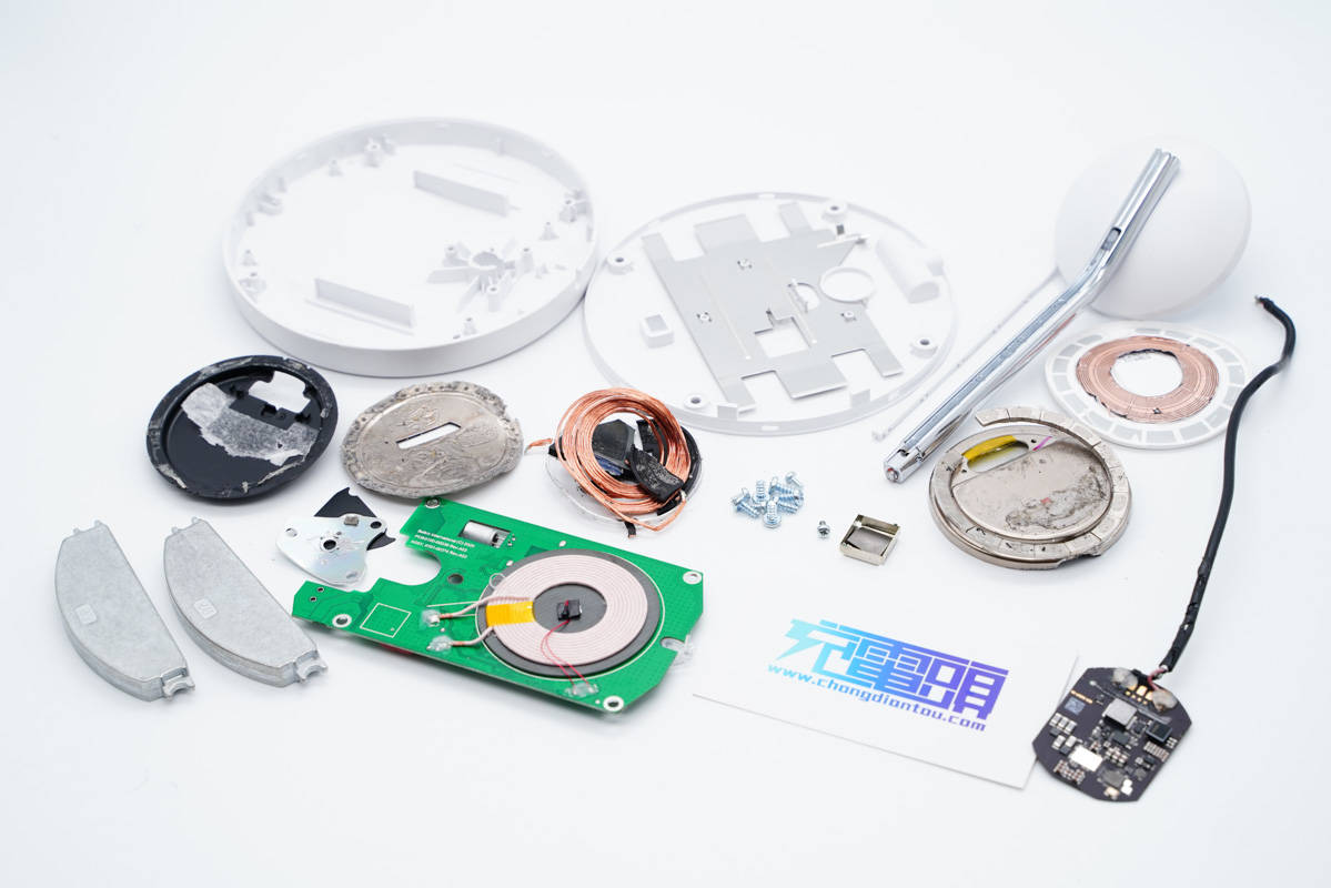

二、贝尔金二合一无线充拆解

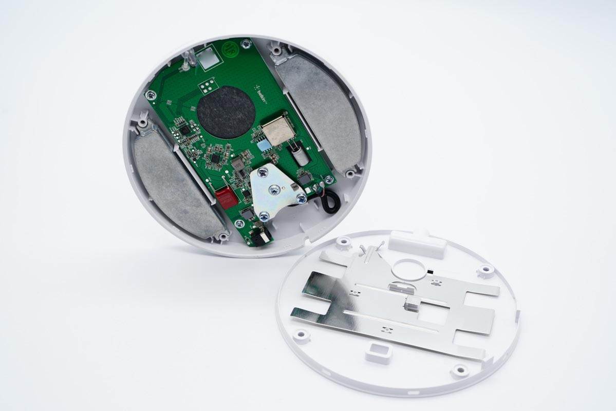

底盘采用螺丝封装。
拆掉螺丝即可将外壳打开。
底部外壳上固定有散热铝板。

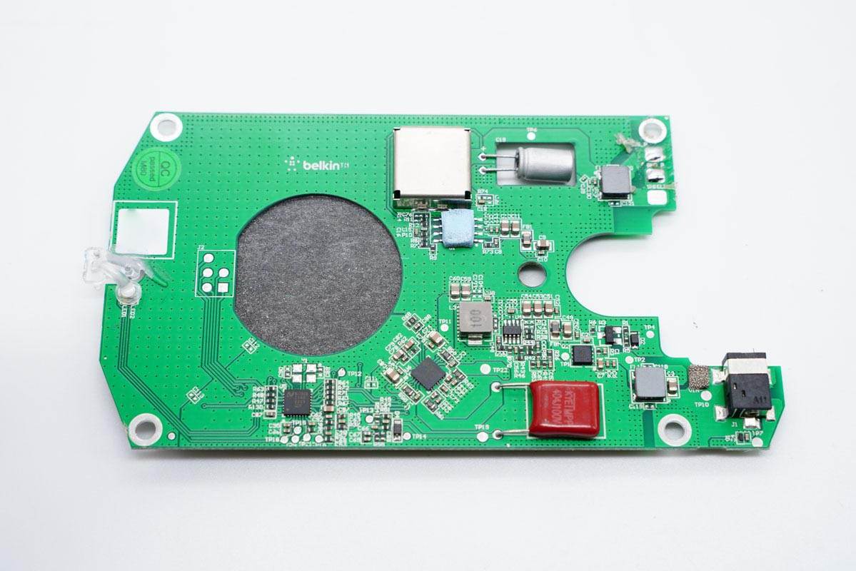

另一半外壳两侧固定有配重铁,中间放置PCB板,并且使用螺丝固定。

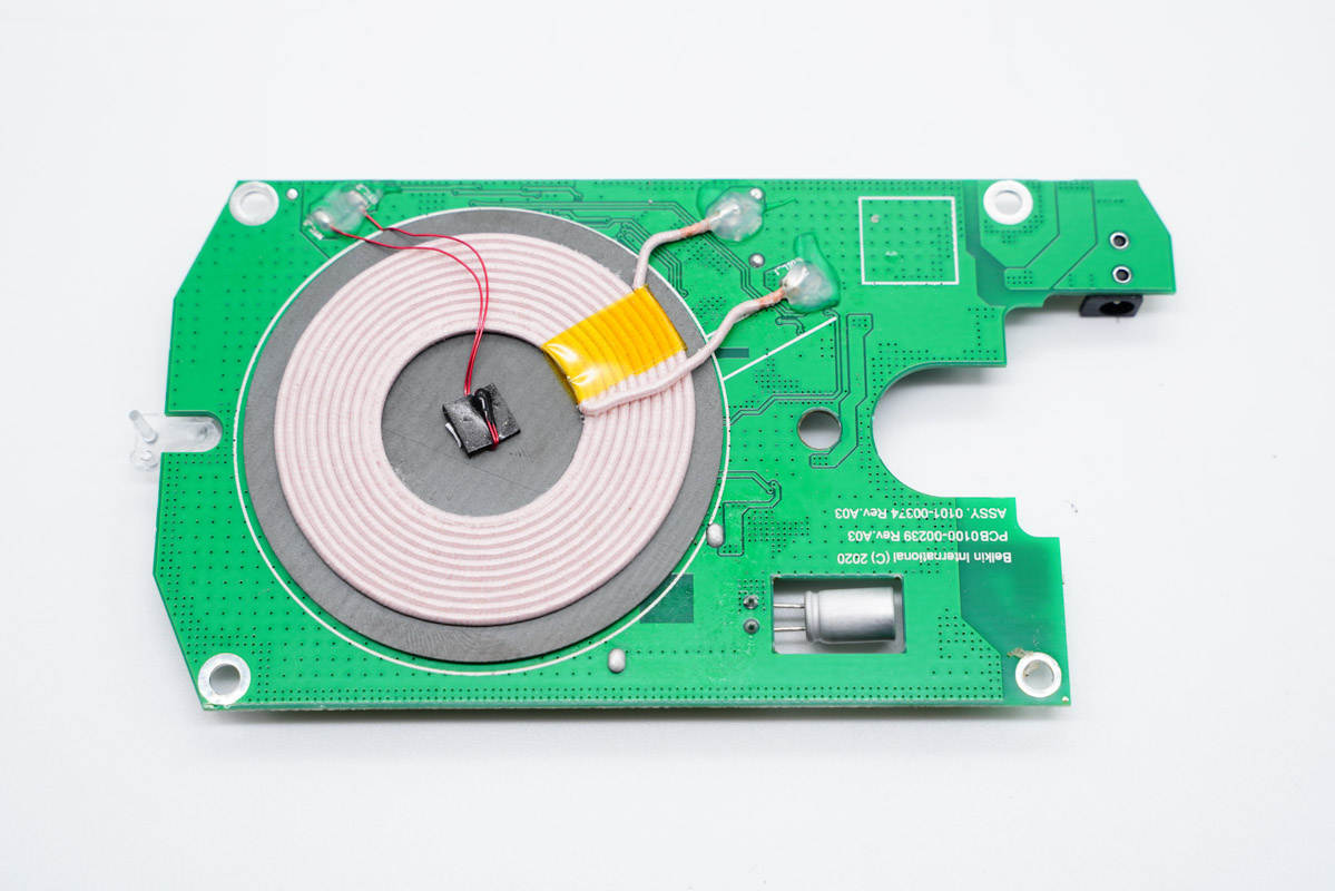

PCB板正面有热敏电阻和无线充电线圈,和PCB板锡焊处注塑加固。
PCB板背面一览,线圈、电容对应处镂空,分别是帮助散热和降低厚度。
通过观察发现,这块电路板上有两路降压电路,分别用于耳机和手机无线充电路供电。此外还有耳机无线充电电路,采用伏达无线控制器和驱动器。下面我们从输入端开始了解各电路的信息。

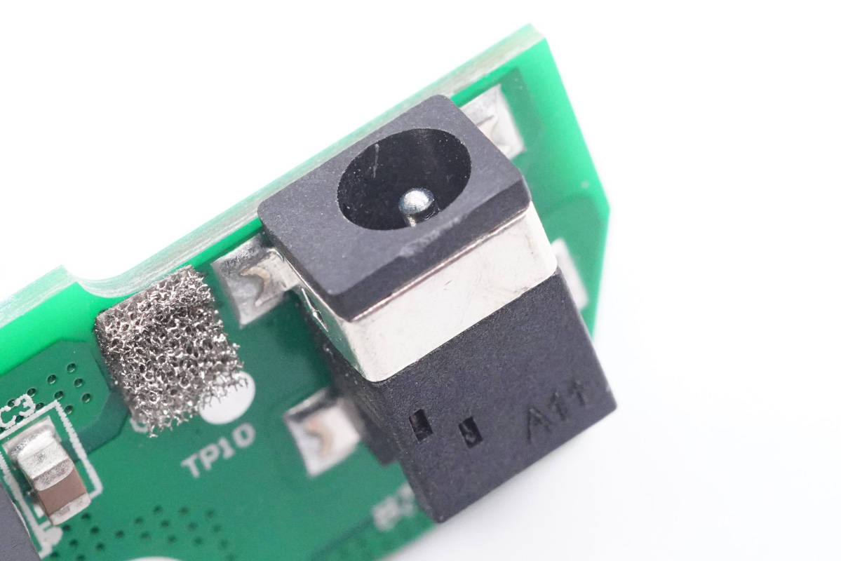

DC输入母座特写。

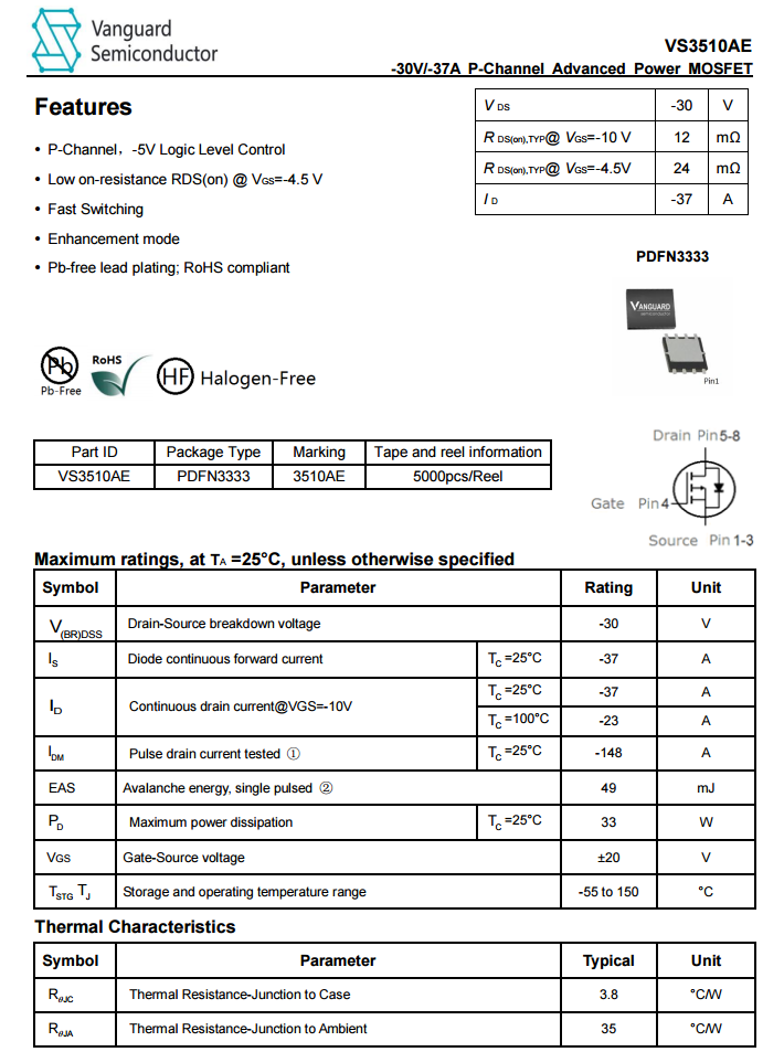

输入保护管采用威兆半导体VS3510AE,耐压30V,PDFN3333封装。
威兆VS3510AE资料信息。

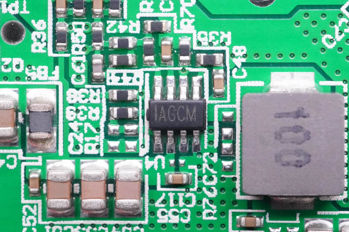

MPS MP2315同步降压转换器,输入电压最高24V,最大输出电流3A,为耳机无线充降压供电。
MPS MP2315 详细资料。

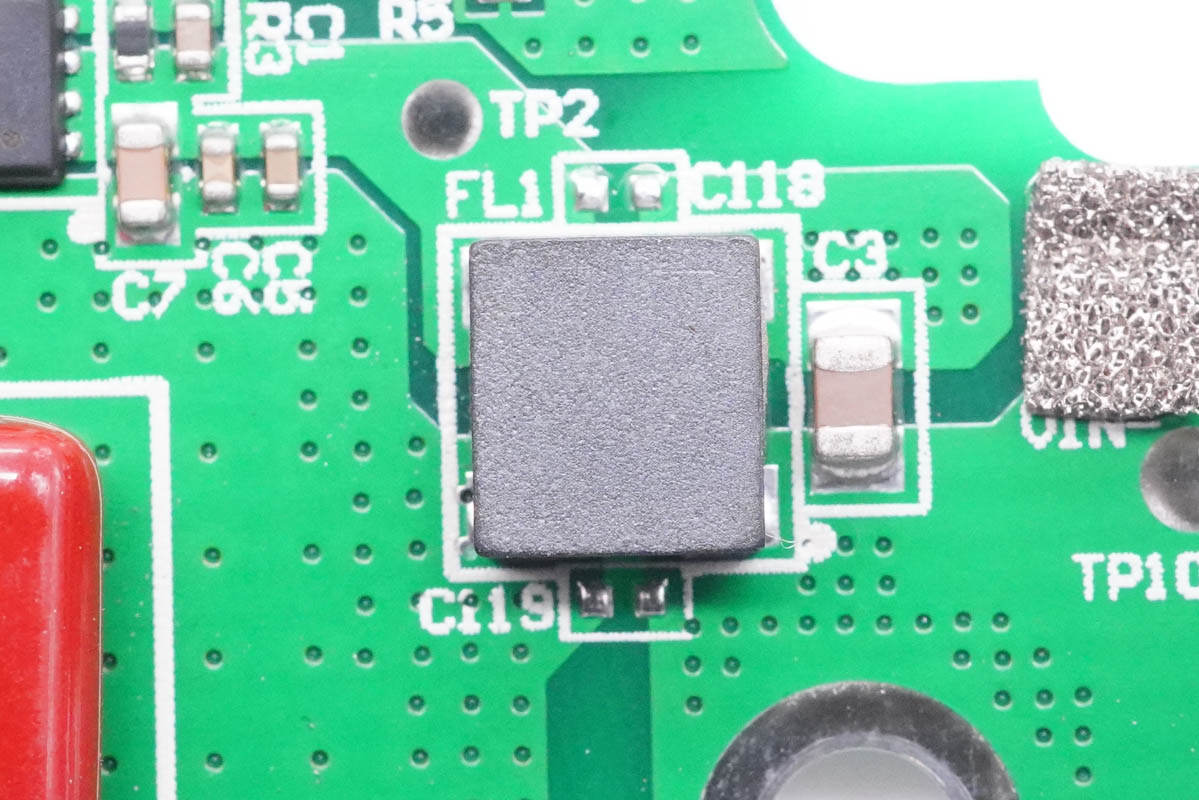

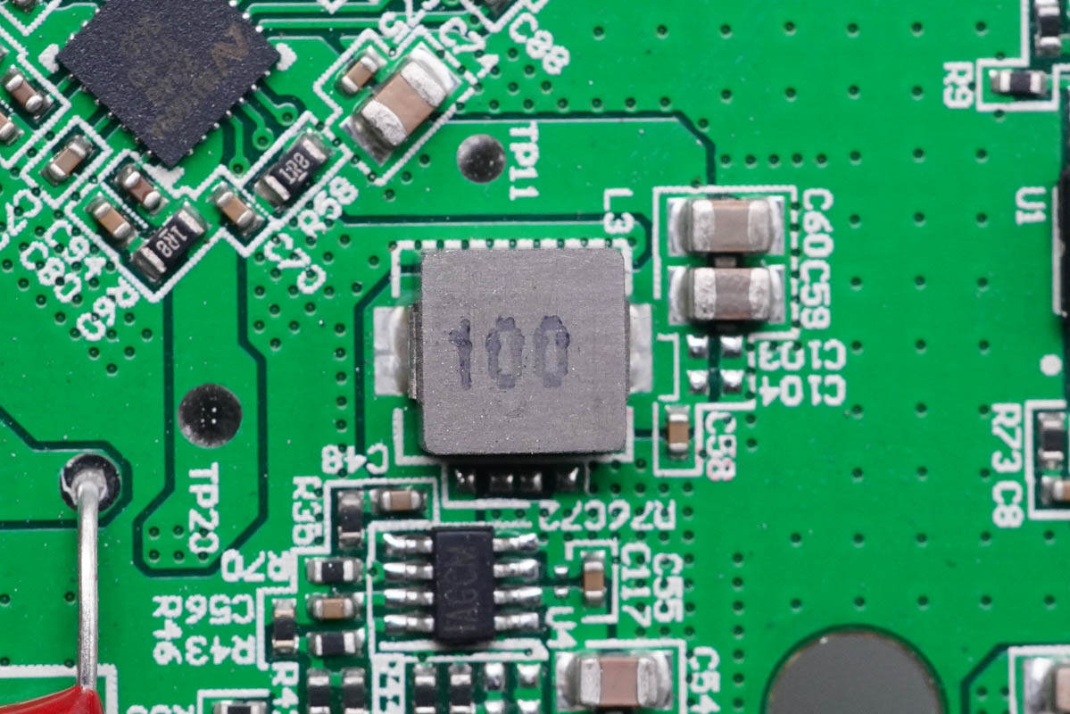

10μH合金降压电感。

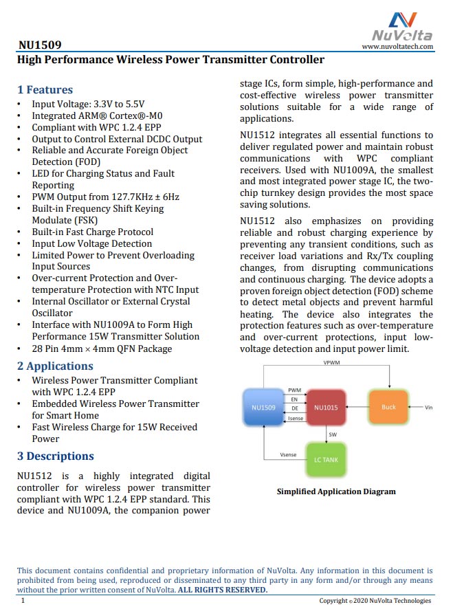

Airpods无线充电发射端控制芯片采用伏达半导体NU1509,集成了ARM-M0内核,涵盖了高精度的FOD算法,符合WPC1.2.4 EPP协议,控制高精度的PWM输出,支持LED充电状态指示,内置快充协议,并且支持完善全面的保护功能,满足各种客户的定制化需求。
伏达NU1509详细资料。

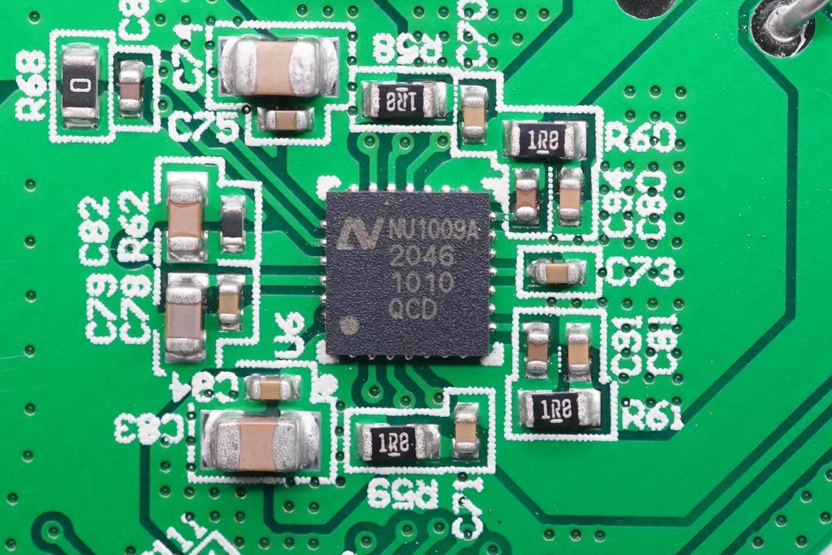

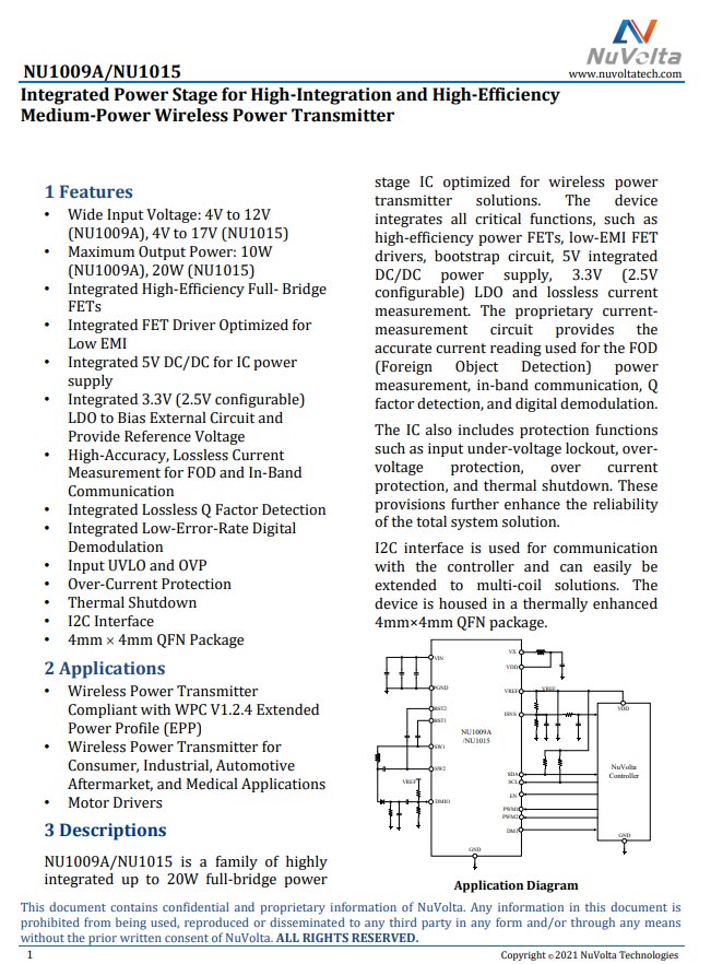

伏达半导体NU1009A,集成功率级全桥MOS管,用于无线充电发射,内置开关稳压及LDO为主控IC供电,且内置高精度电流检测和解调以及I2C通信,集成完善的保护功能。
伏达 NU1009A 详细资料。

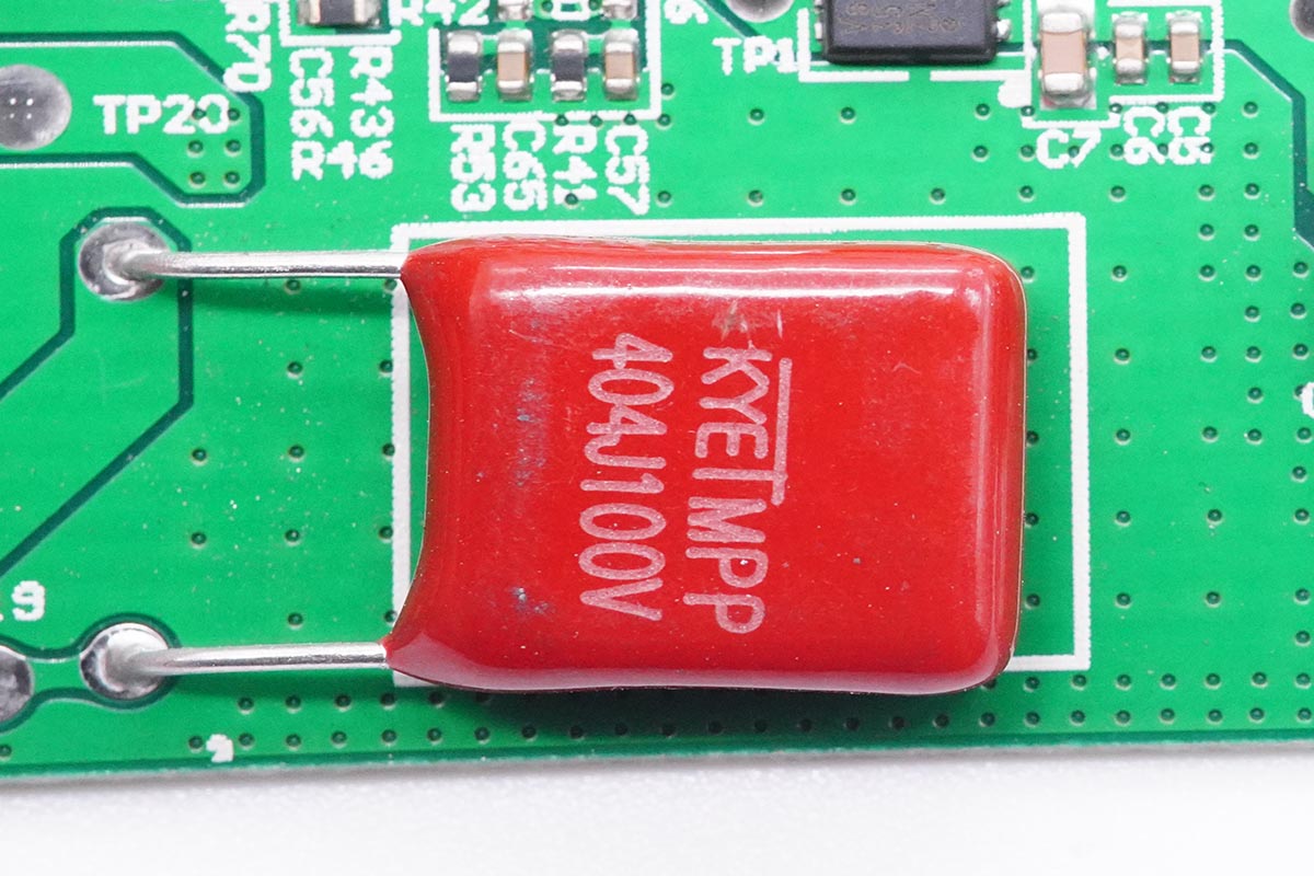

科雅KYET MPP无线充专用薄膜电容,0.4μF,100V耐压。

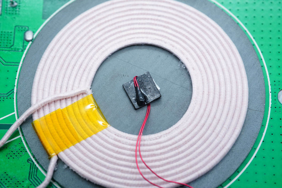

无线充电线圈绕制紧密,热敏电阻固定在中心进行温度监控。

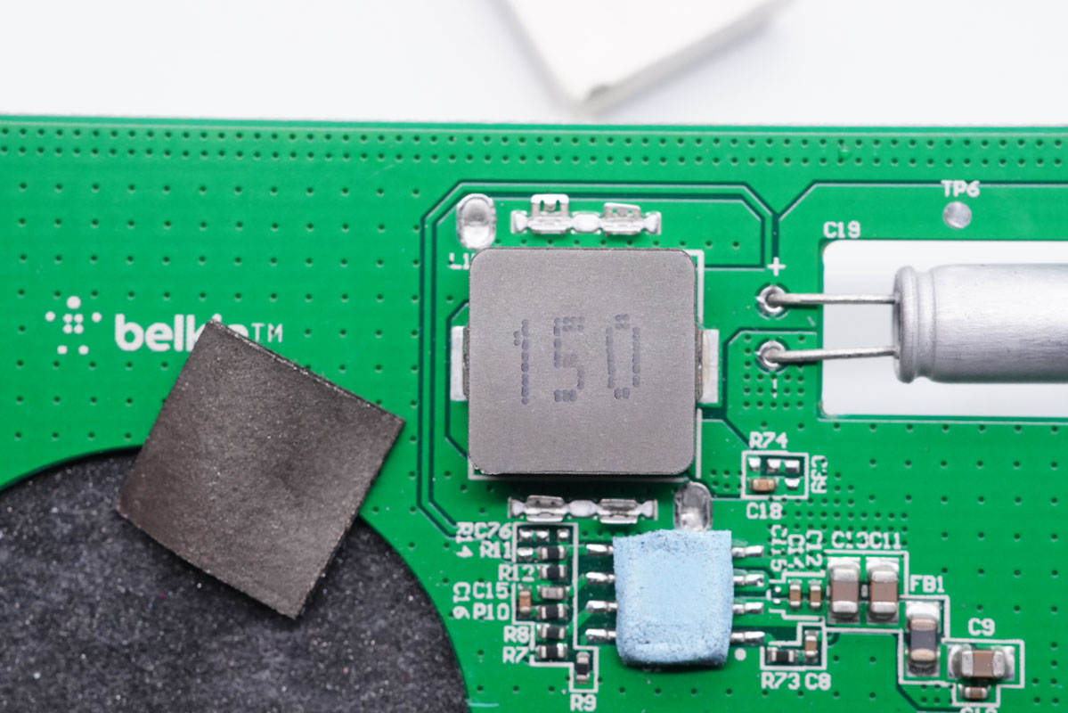

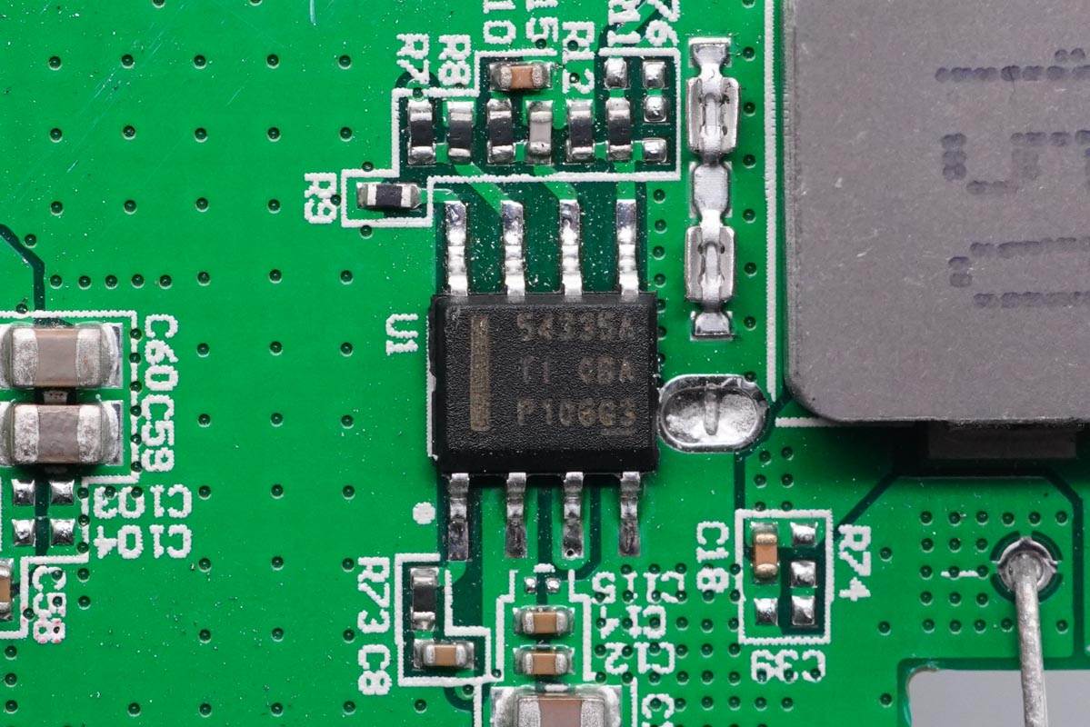

另一路降压电路的降压芯片贴有导热垫,降压电感覆盖屏蔽罩。
拆掉屏蔽罩,电感还贴有石墨贴纸。

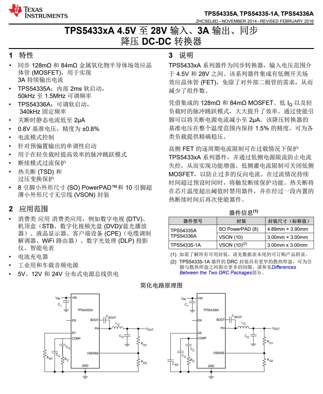

TI德州仪器 TPS54335A 最高28V输入,3A输出同步降压转换器,内置开关管,工作频率可调。将输入降压为手机MagSafe磁吸无线充电模块供电。
TI TPS54335A 详细资料。
15μH合金降压电感。

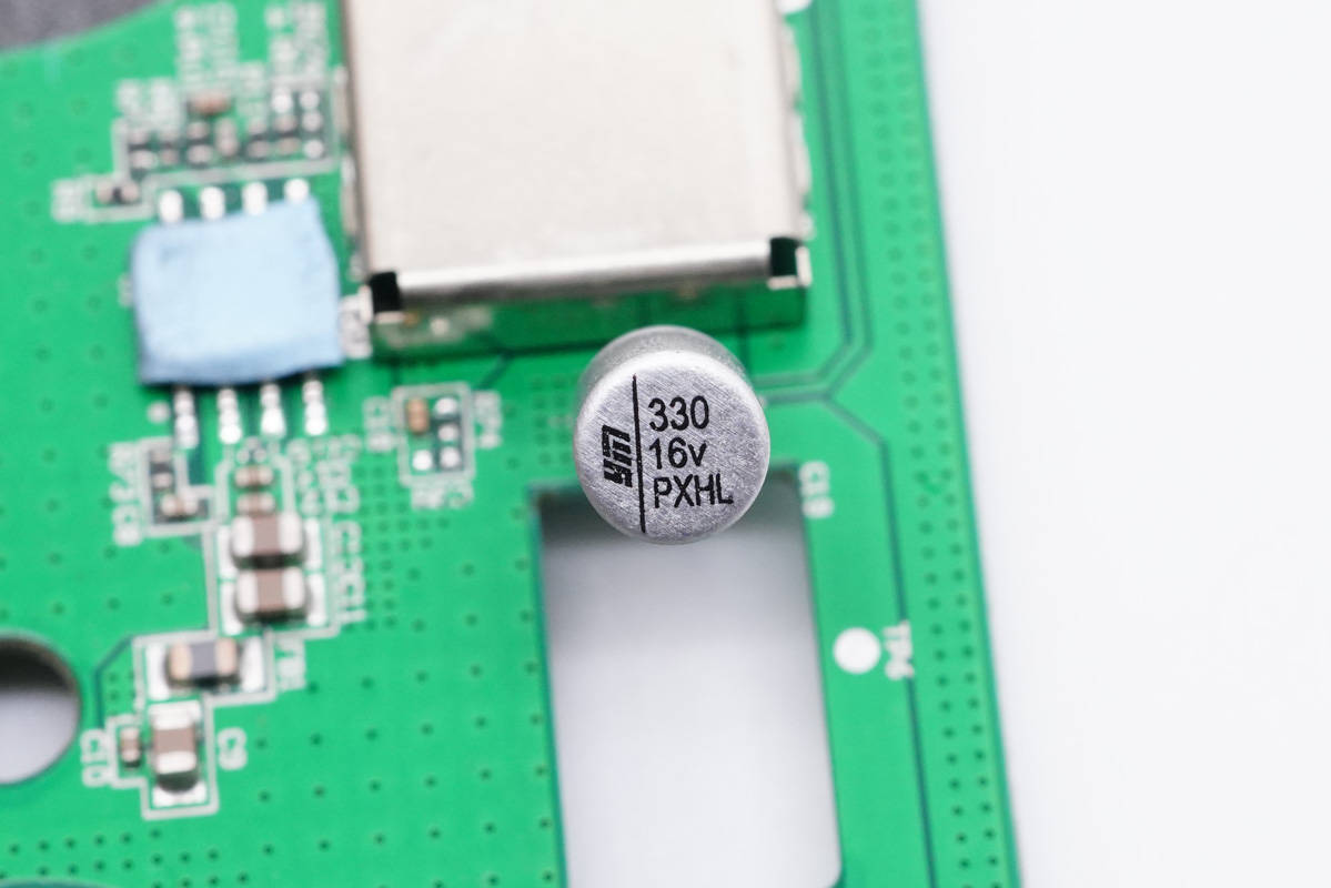

永铭NPX系列滤波固态电容,规格为16V 330μF。该系列电容具有小体积、低ESR、高容许纹波电流、高可靠性等特点。
充电头网了解到,永铭NPX系列固态电容此前已被闪极100W 3C1A氮化镓快充充电器、摩米士65W 2C1A氮化镓快充、倍思45W 1A1C氮化镓充电器、努比亚65W氘锋氮化镓充电器等产品使用,此外还被应用在小小黑、品胜、邦克仕等品牌20W迷你充上,获得客户一致认可。

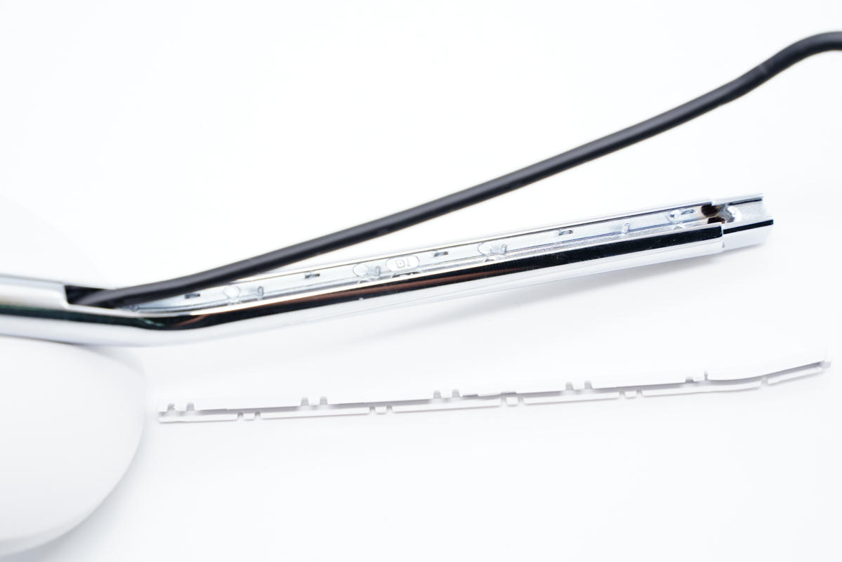

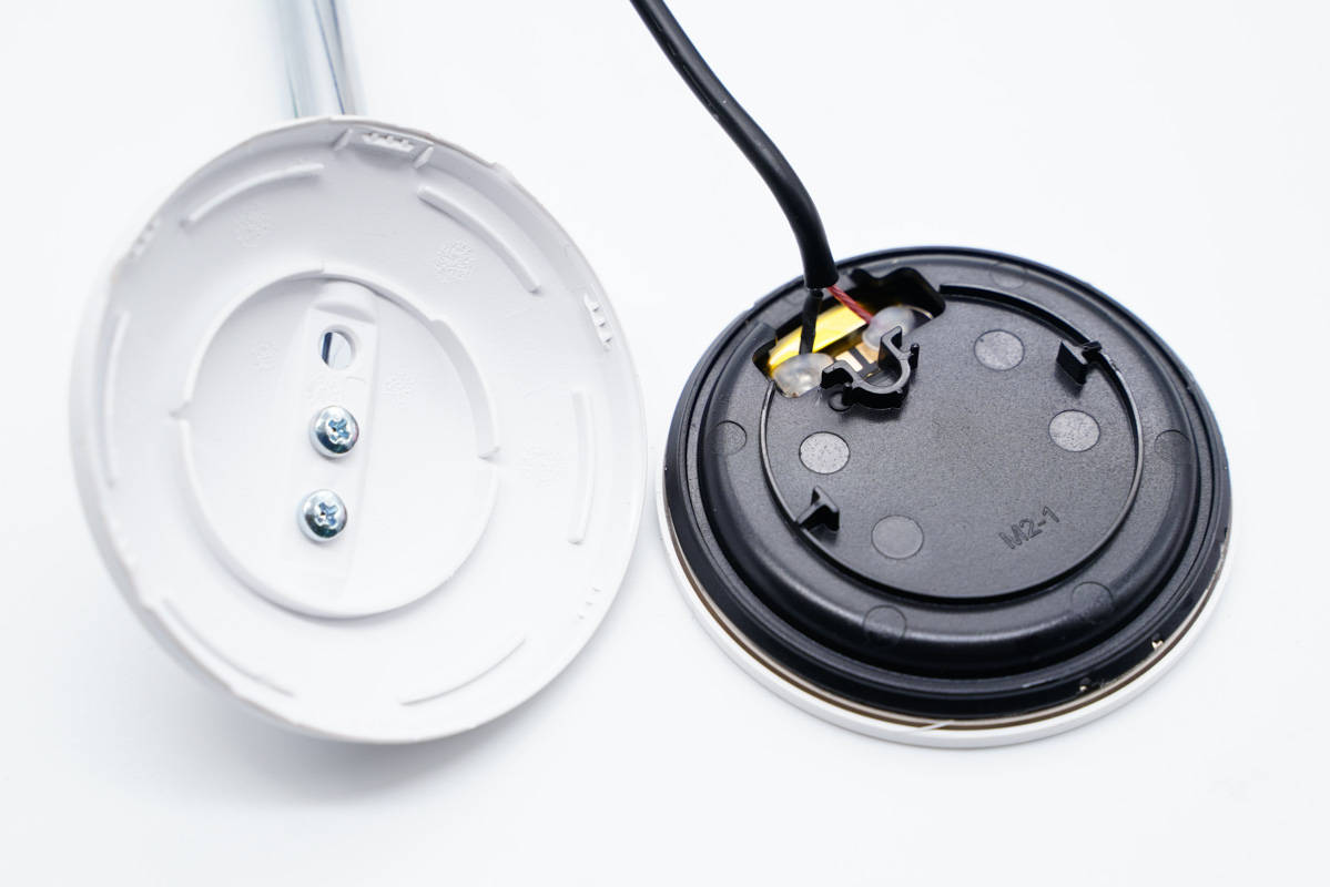

支撑杆背面连接导线外套绝缘管。

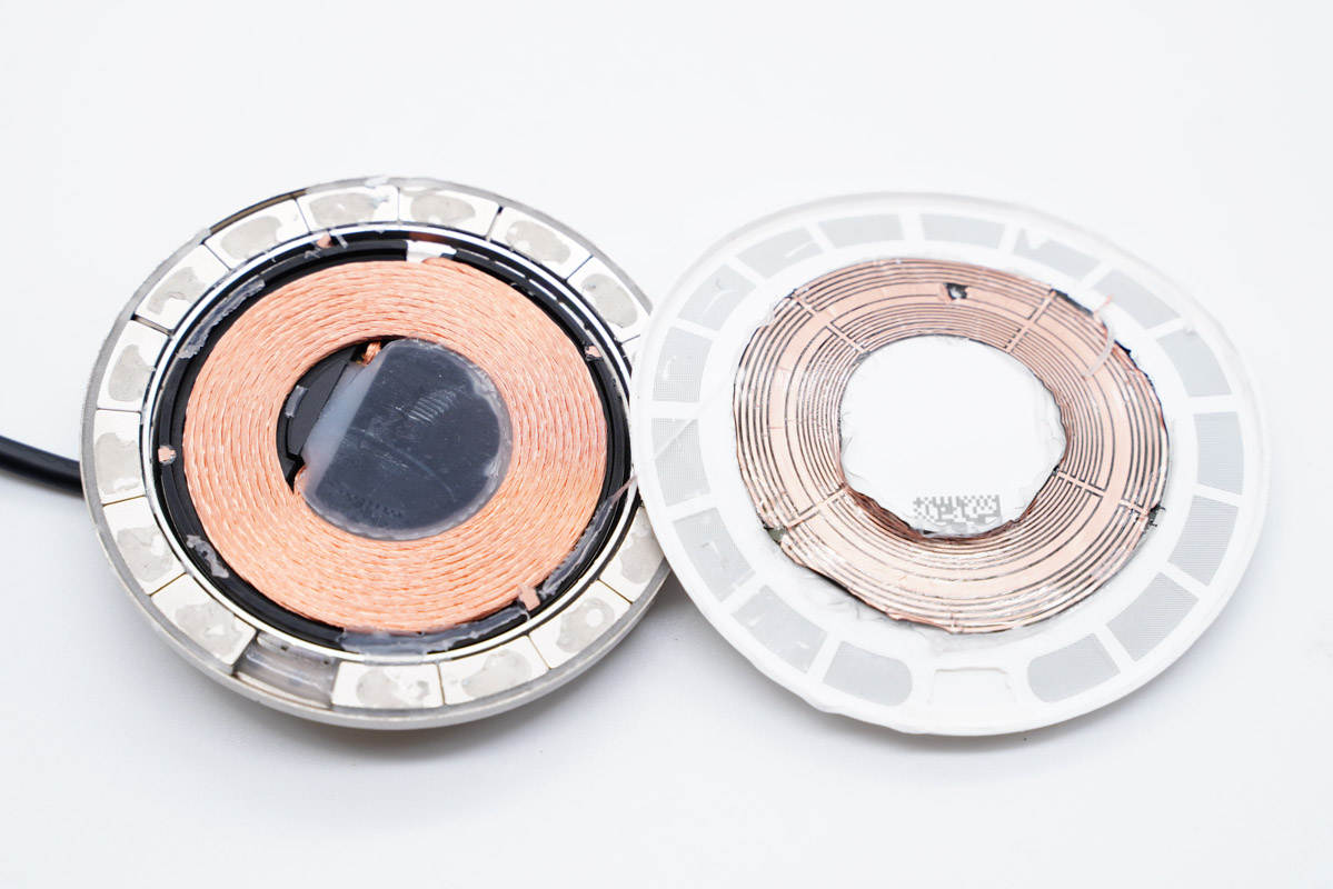

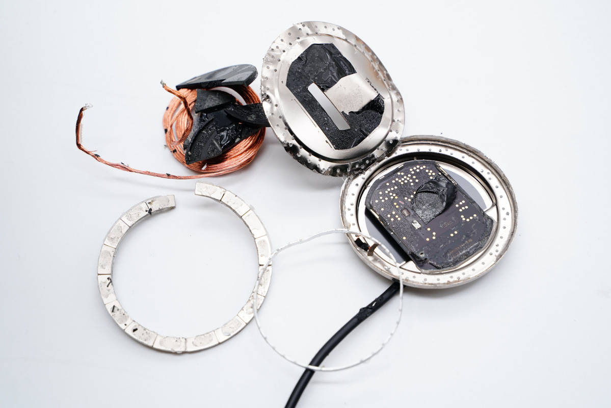

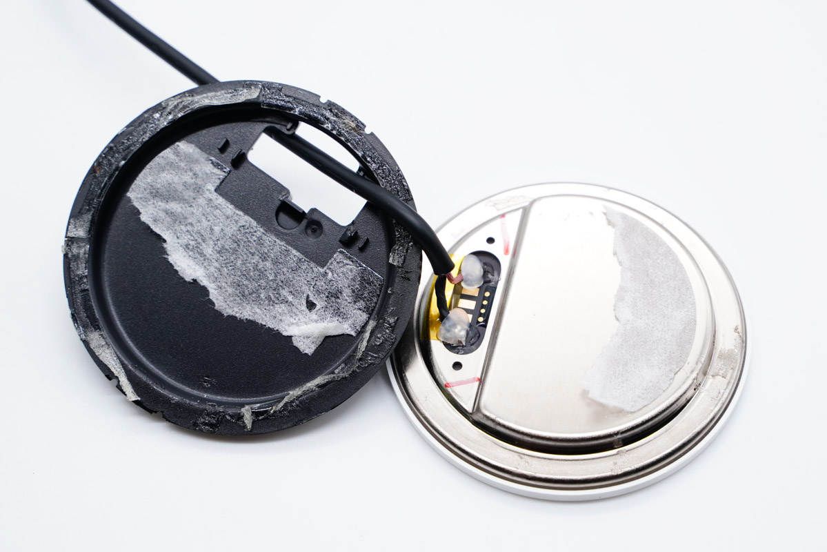

将磁吸无线充电板拆开,白色塑料壳使用螺丝固定。
MagSafe磁吸无线充电模块采用黑色塑料壳以及金属屏蔽外壳封装。
将正面塑料板撕下,可以看到无线充边缘设有一圈磁铁,打胶水固定。
塑料板上贴有感应线圈。
无线充电线圈和PCB板之间设有一块屏蔽金属片,边缘点焊固定,对应PCB板一面贴有绝缘纸。
16颗小磁铁组成磁环。
将PCB板取出,金属壳上也贴有绝缘纸。

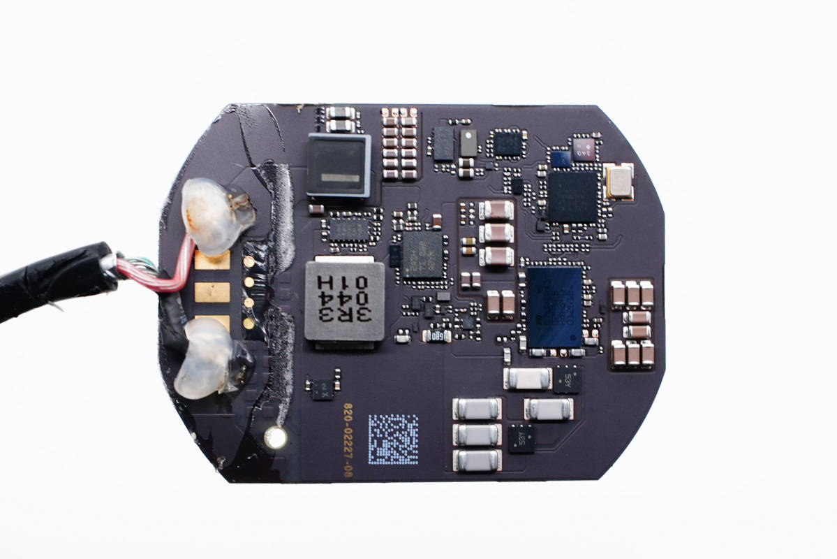

PCB板采用单面放置元器件。

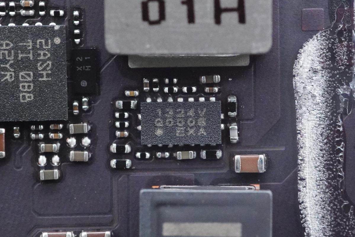

丝印1324V的负载开关。

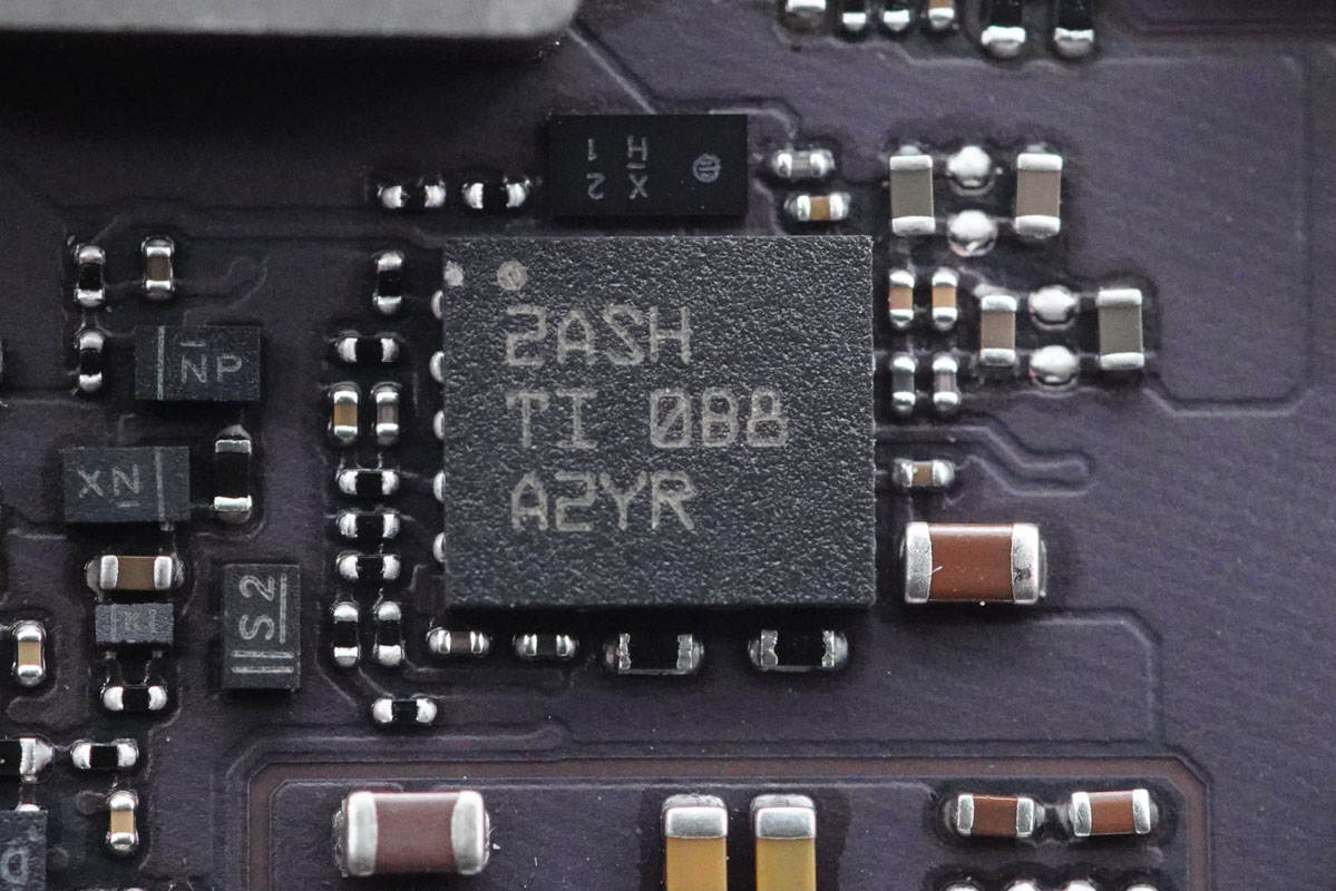

TI德州仪器的TPS61178,升压转换器。
丝印X2 H1的二极管,用来提高升压转换效率。

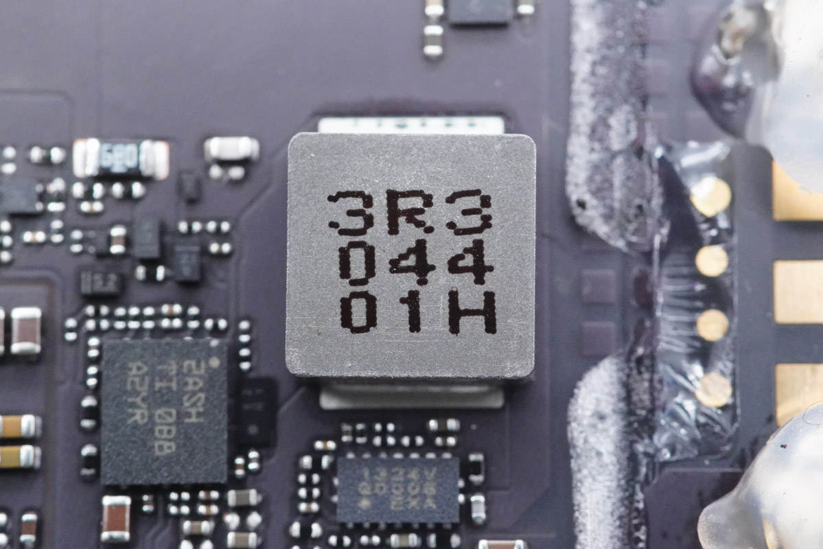

一颗3.3μH合金电感,用于升压。

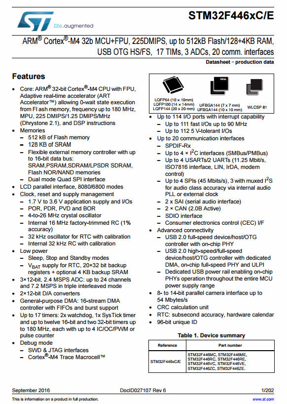

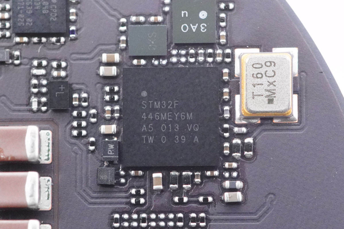

无线充电器主控芯片采用ST意法STM32F446MEY6,带DSP和FPU的高性能基础系列ARM Cortex-M4 MCU,具有512 KB Flash、180 MHz CPU、ART加速器和双QSPI。
意法STM32F446MEY6资料信息。

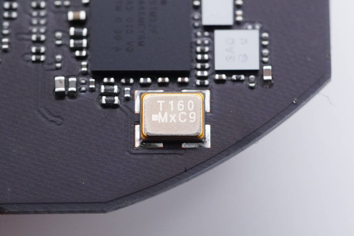

旁边设有一颗晶振为主控芯片提供时钟。

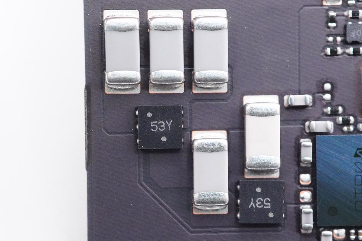

两颗线圈驱动MOS管以及五颗白色NPO谐振电容。

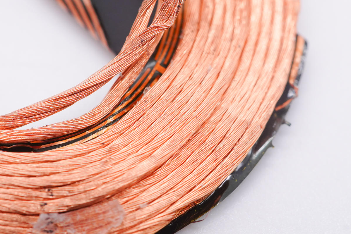

无线充电线圈采用利兹线绕制。
