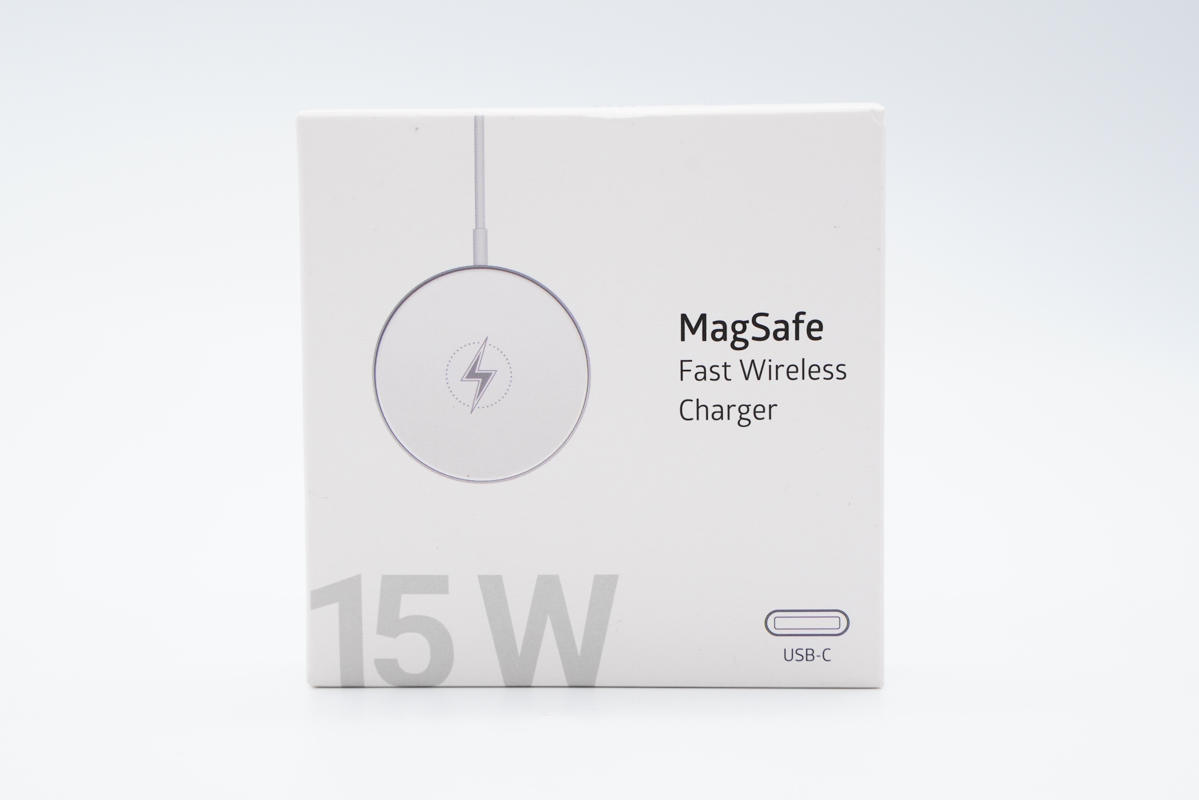

包装盒正面印有无线充外观图、名称、15W以及USB-C接口标识。
背面印有产品参数和认证信息。

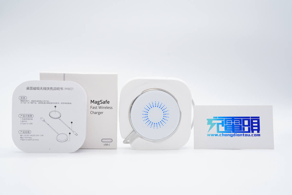

无线充使用塑料托盘固定保护,另外还有一份使用说明书。

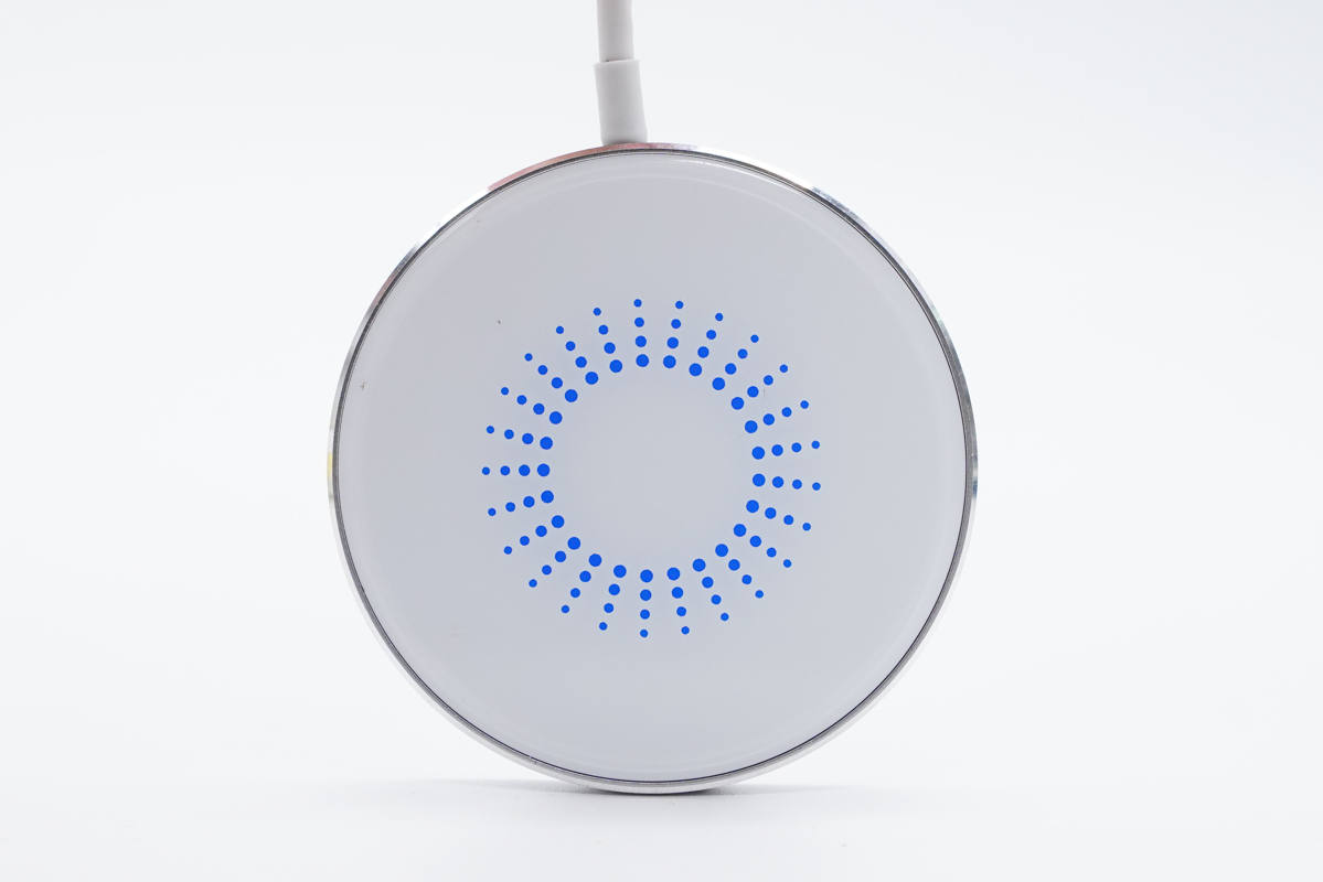

科讯这款无线充自带USB-C输入线缆,顶面采用塑料板,且亮面处理十分光滑,中心设计有一圈发散性蓝色小圆点。

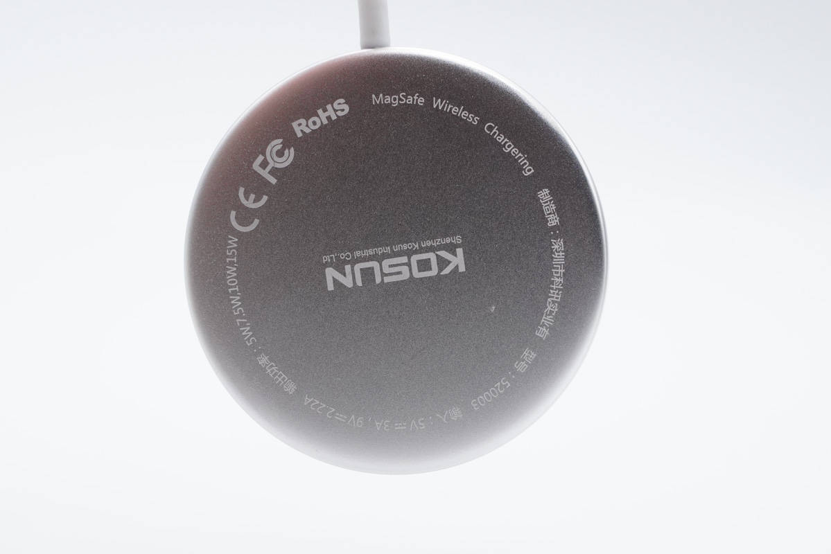

充电板底部以及边缘采用铝合金外壳,并且底部镭雕KOSUN品牌和产品参数
型号:520003
输入:5V3A、9V2.22A
输出:5W、7.5W、10W、15W
制造商:深圳市科讯实业有限公司
产品已经通过CE、FCC和RoHS认证。

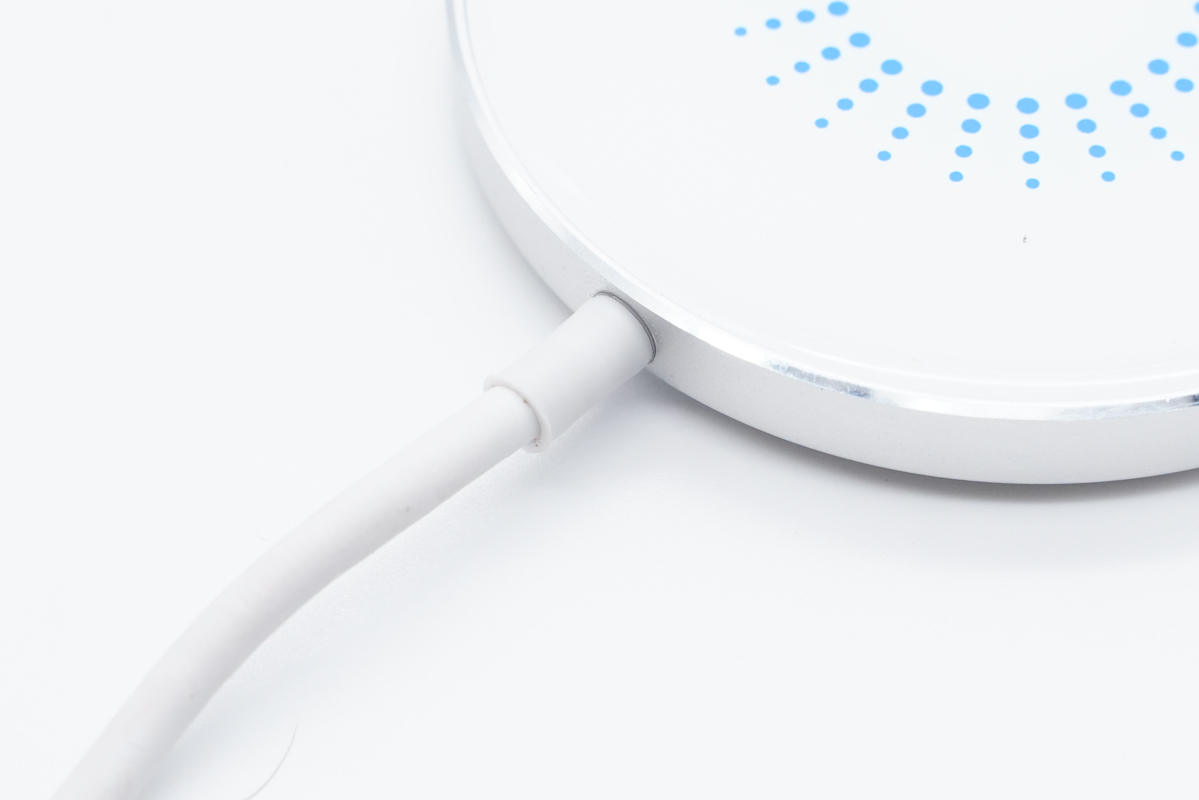

充电板边缘倒角设计,另外线缆和充电宝交界处做了抗弯折处理。

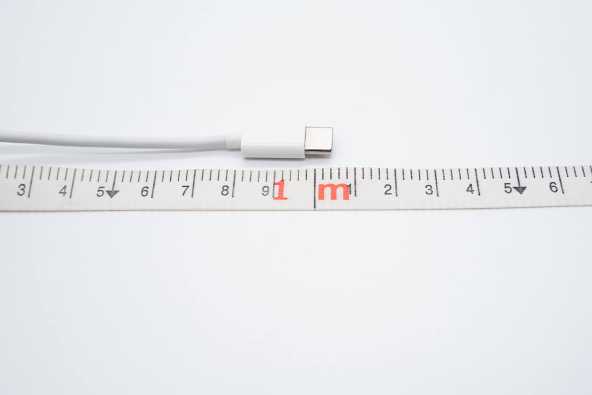

整根线缆长约1米。

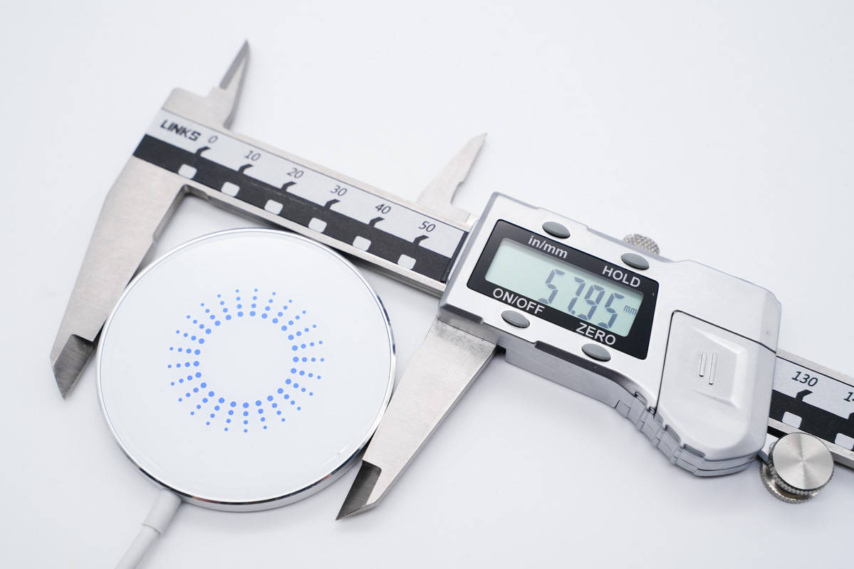

使用游标卡尺实测充电板直径为57.95mm。

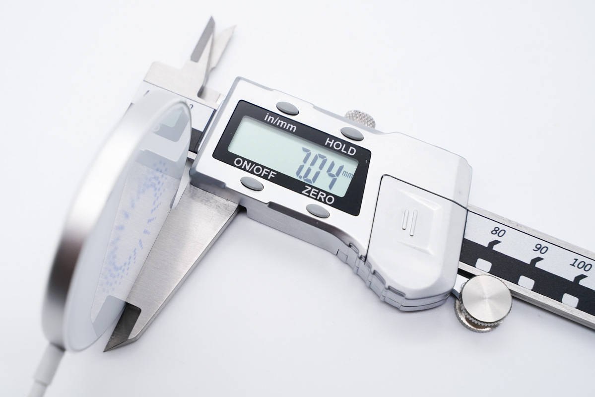

厚度为7.04mm。

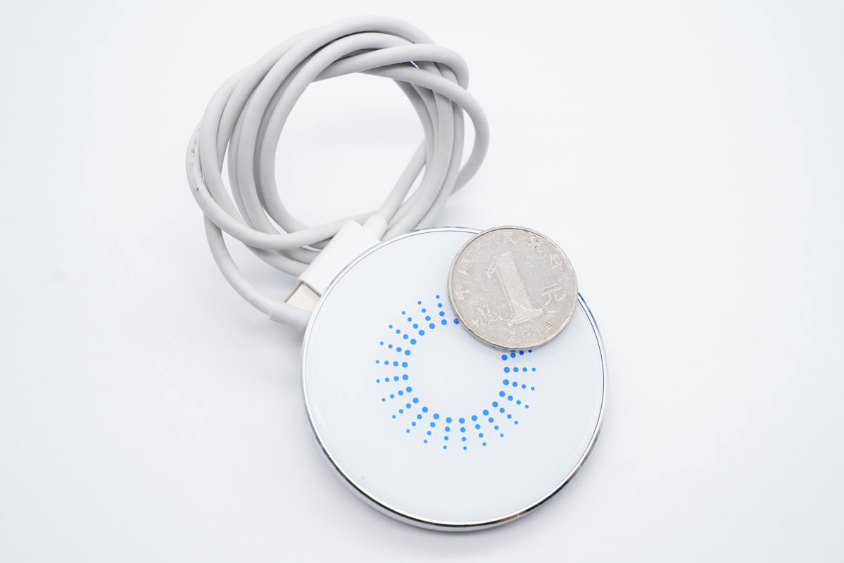

充电板和一元硬币大小直观对比。

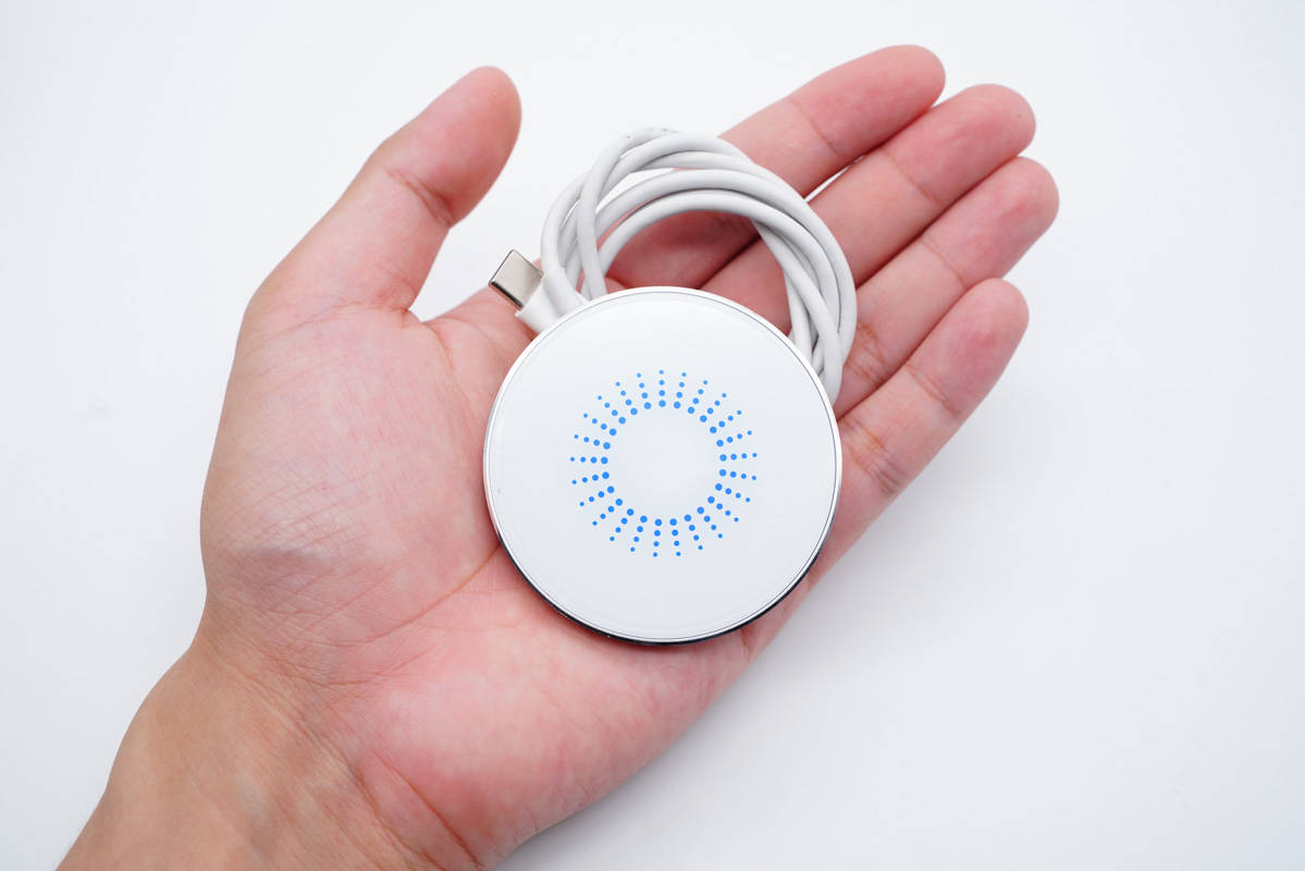

整个无线充拿在手上的直观感受。

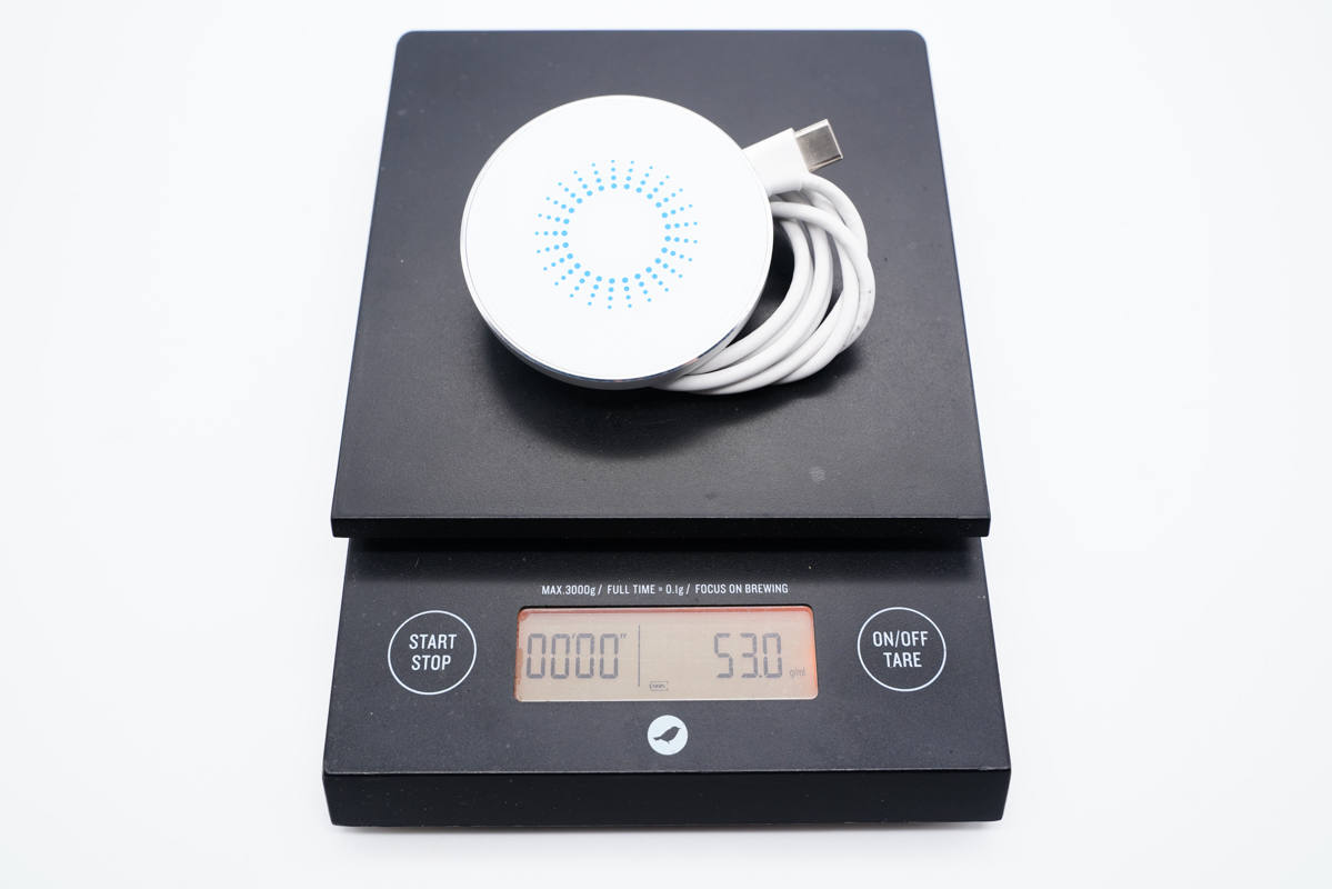

总重量约为53g。

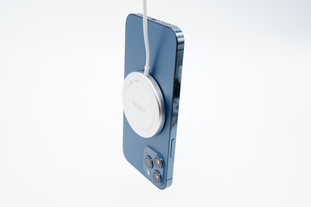

将无线充靠近iPhone 12 Pro即可吸附在一起,甚至是可将手机轻松吊起而不滑落,吸附非常牢固。

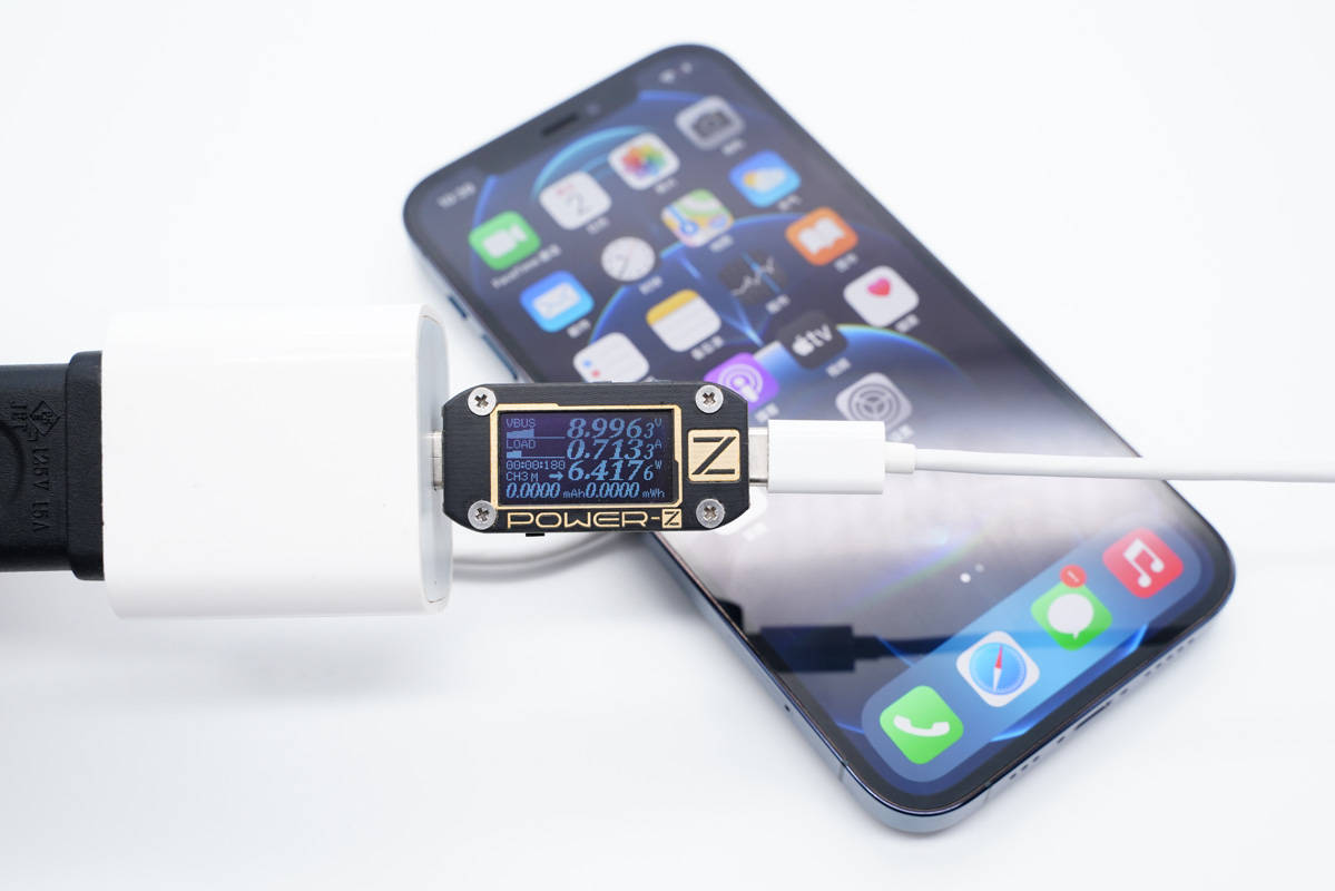

最后是充电测试,通过ChargerLAB POWER-Z KM001C测得无线充输入端功率为9V 0.71A 6.4W。

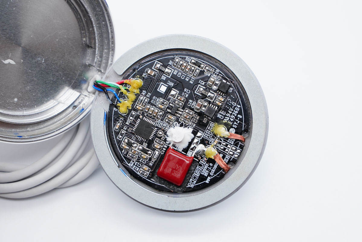

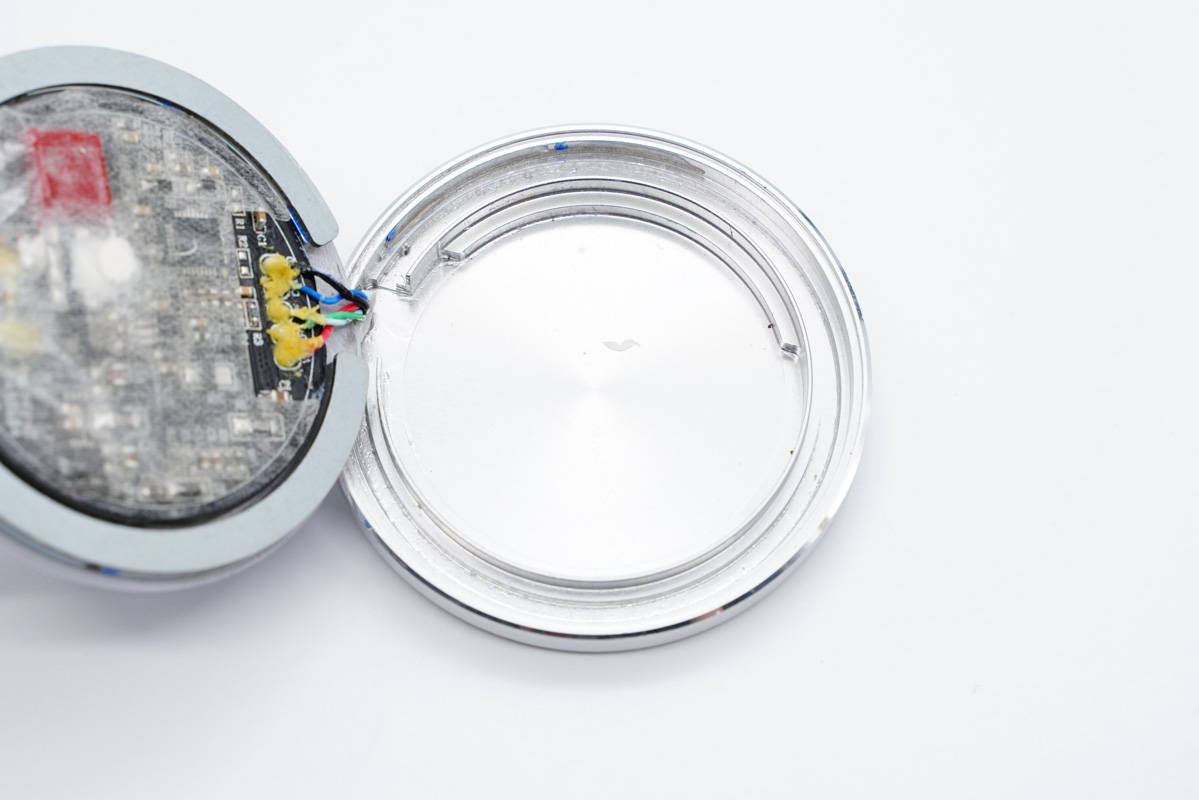

将充电板拆开,PCB板和机身壳接触面贴有双面胶。
金属壳上设有定位板,用于固定PCB板。
撕掉双面胶,导线、线圈和电容焊接处均打胶处理。

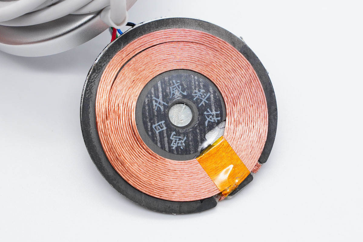

另一面无线充隔磁片上印有鸿日升威科技字样。

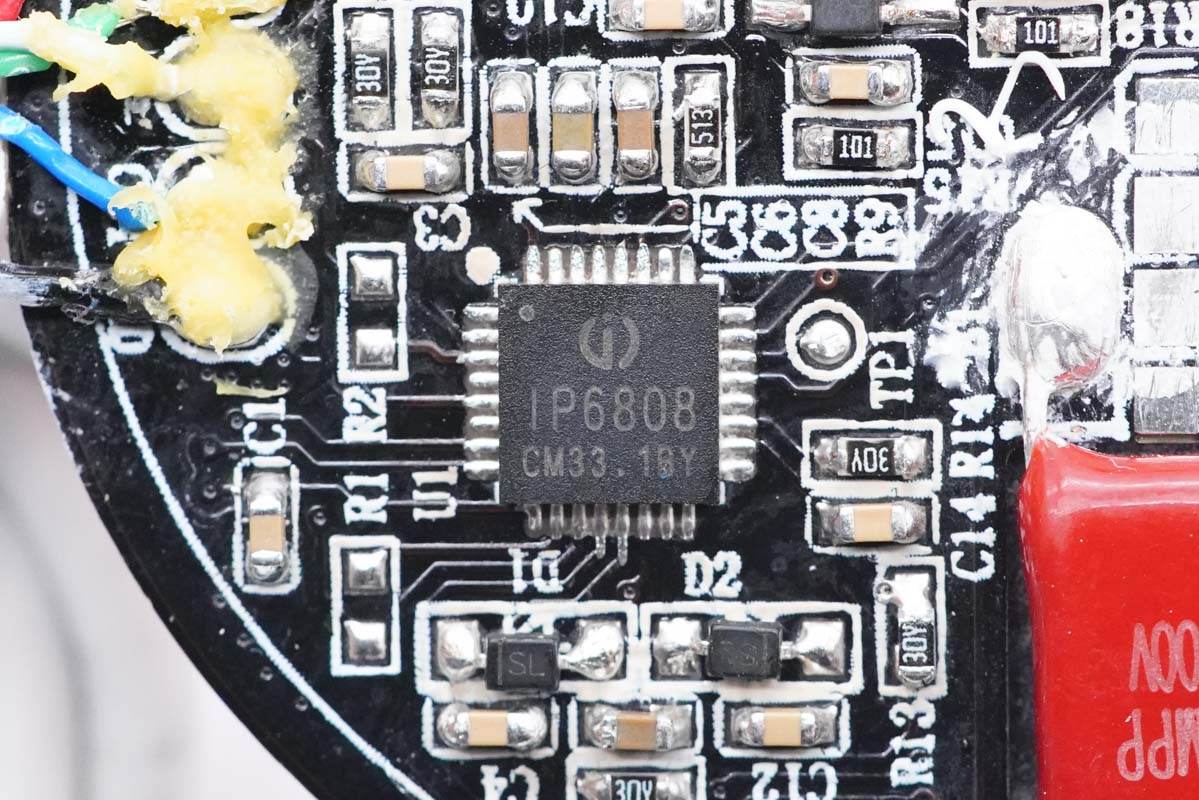

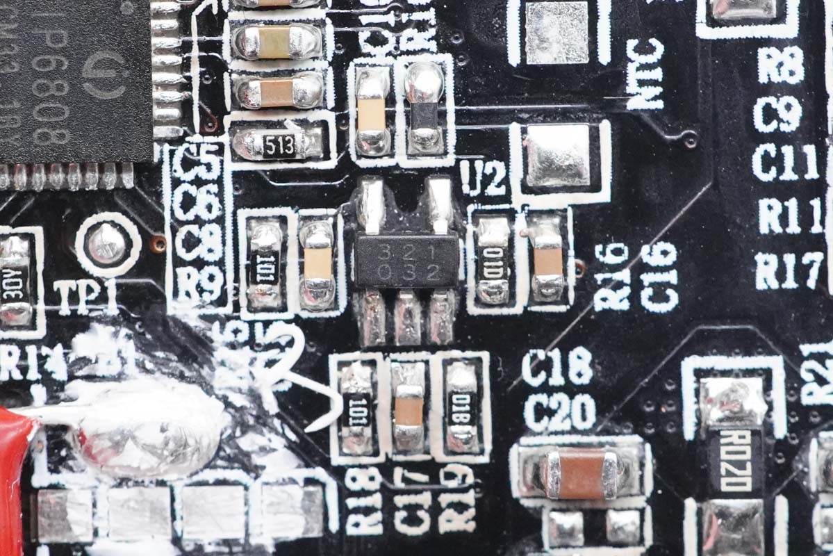

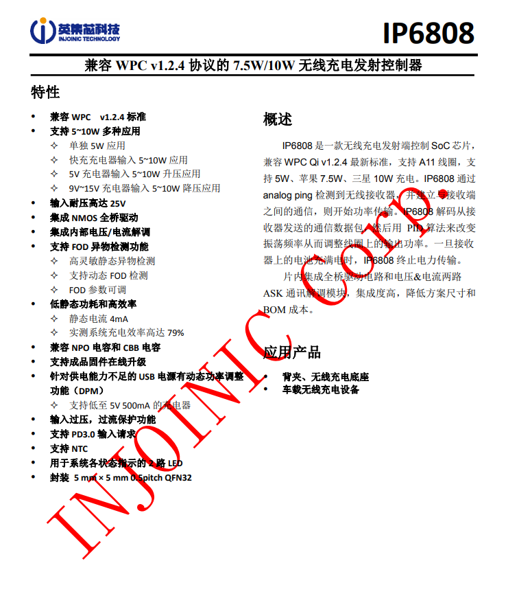

无线充主控芯片采用英集芯IP6808。这是一款无线充电发射端控制SoC芯片,兼容WPC Qi V1.2.4最新标准,支持A11线圈,支持5W、苹果7.5W、三星10W无线充电。IP6808内集成全桥驱动电路和电压&电流两路ASK通讯解调模块,集成度很高,有效帮助降低方案尺寸和BOM成本。
英集芯IP6808资料信息。
充电头网拆解了解到,采用英集芯IP6808的无线充产品还有TEGIC 8000mAh无线充移动电源、麦泡POP CANDLE多用途无线充电宝、巧友6500mAh易捷磁能无线充电宝、omnicharge OMNIMOBILE 12800 PRO移动电源、摩米士Q.POWER Plug三合一充电器等。此外,英集芯的无线充、快充芯片已被数十款产品采用。

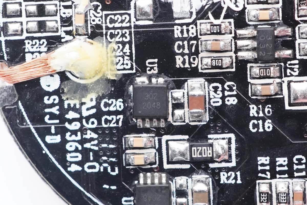

LM321单运放。

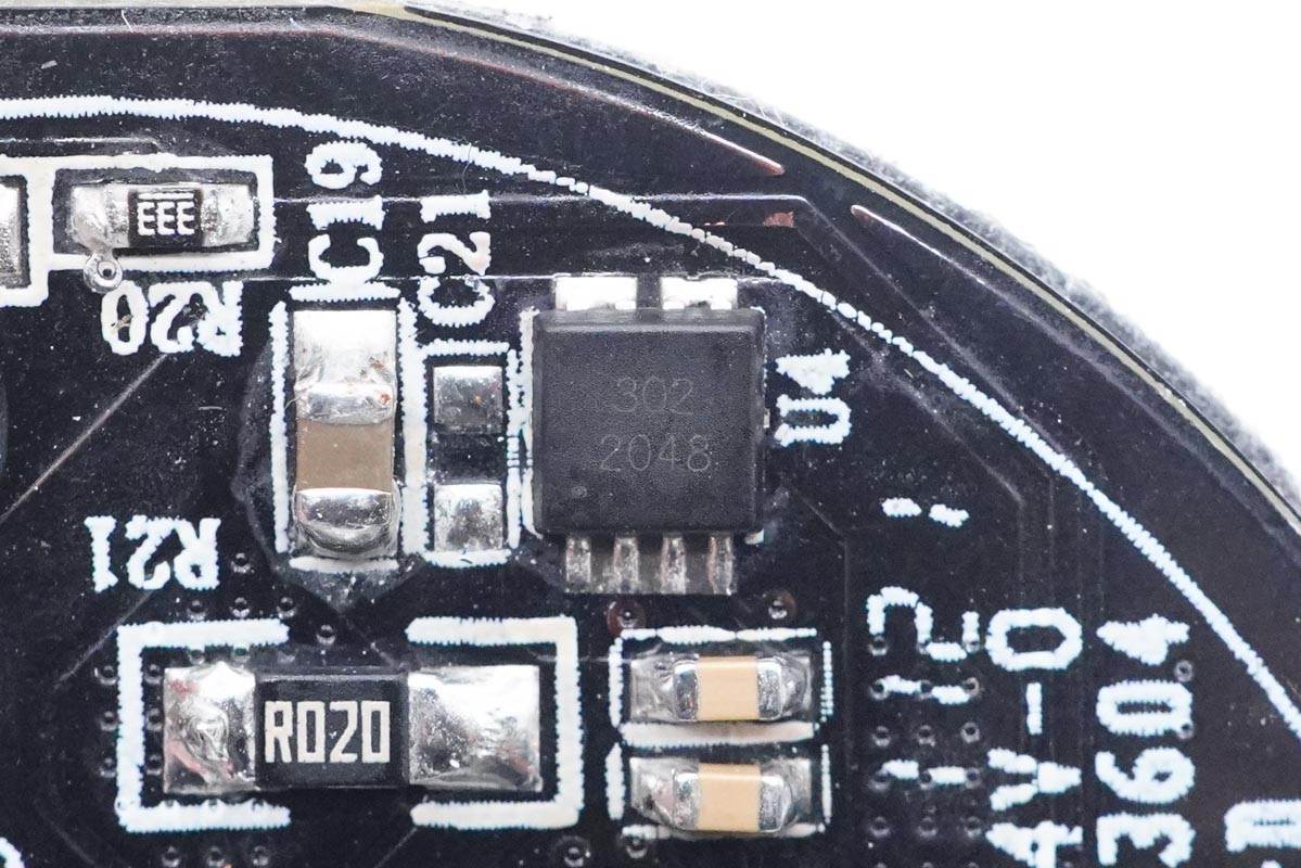

丝印302 2048的MOS管,一共两颗,用于无线充电线圈驱动。
另一颗特写。

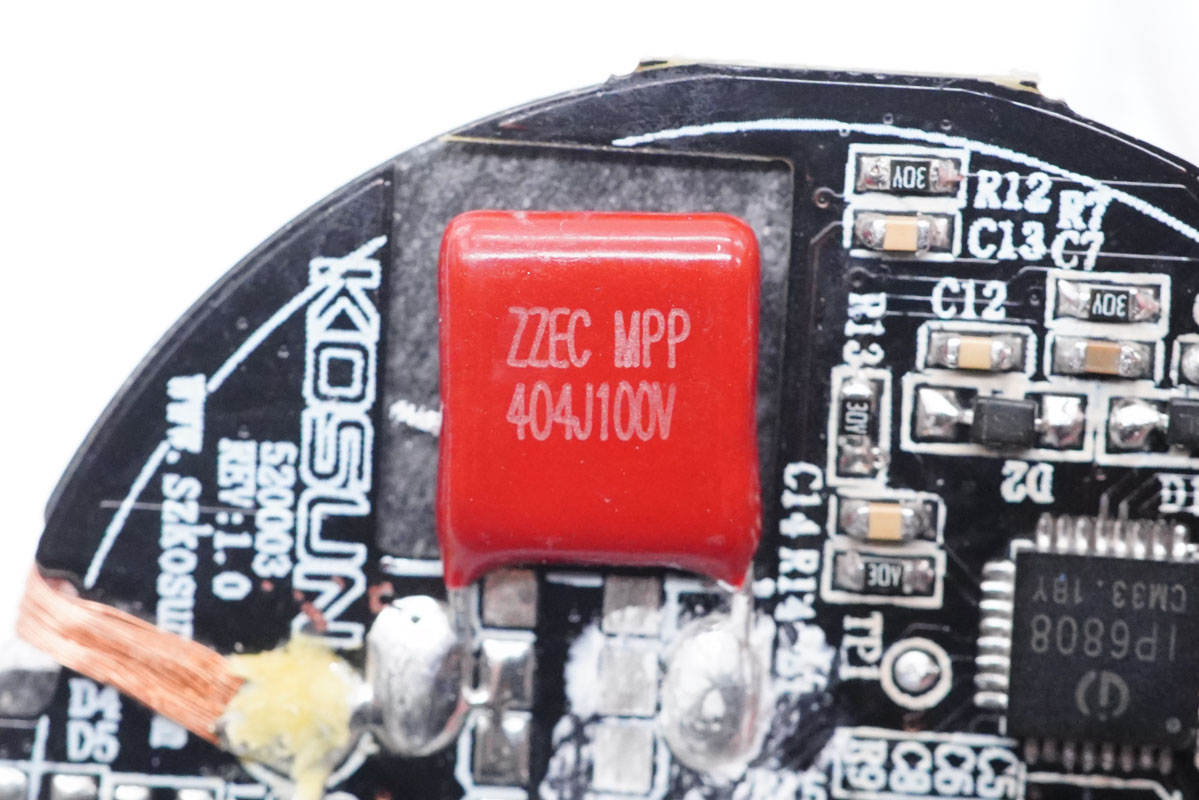

ZZEC科雅无线充专用谐振电容,规格为0.4μF 100V。

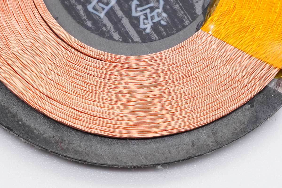

无线充电线圈特写,采用利兹线绕制。

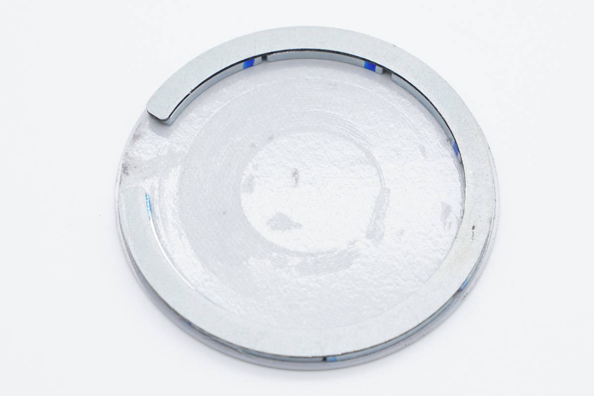

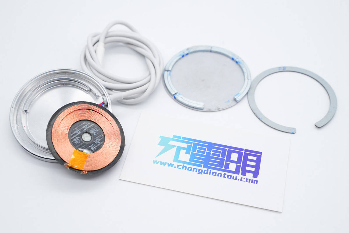

顶部塑料板背面贴有双面胶,边缘固定有环形贴片和小磁铁。
弧形磁铁一共七组,每组两个。
