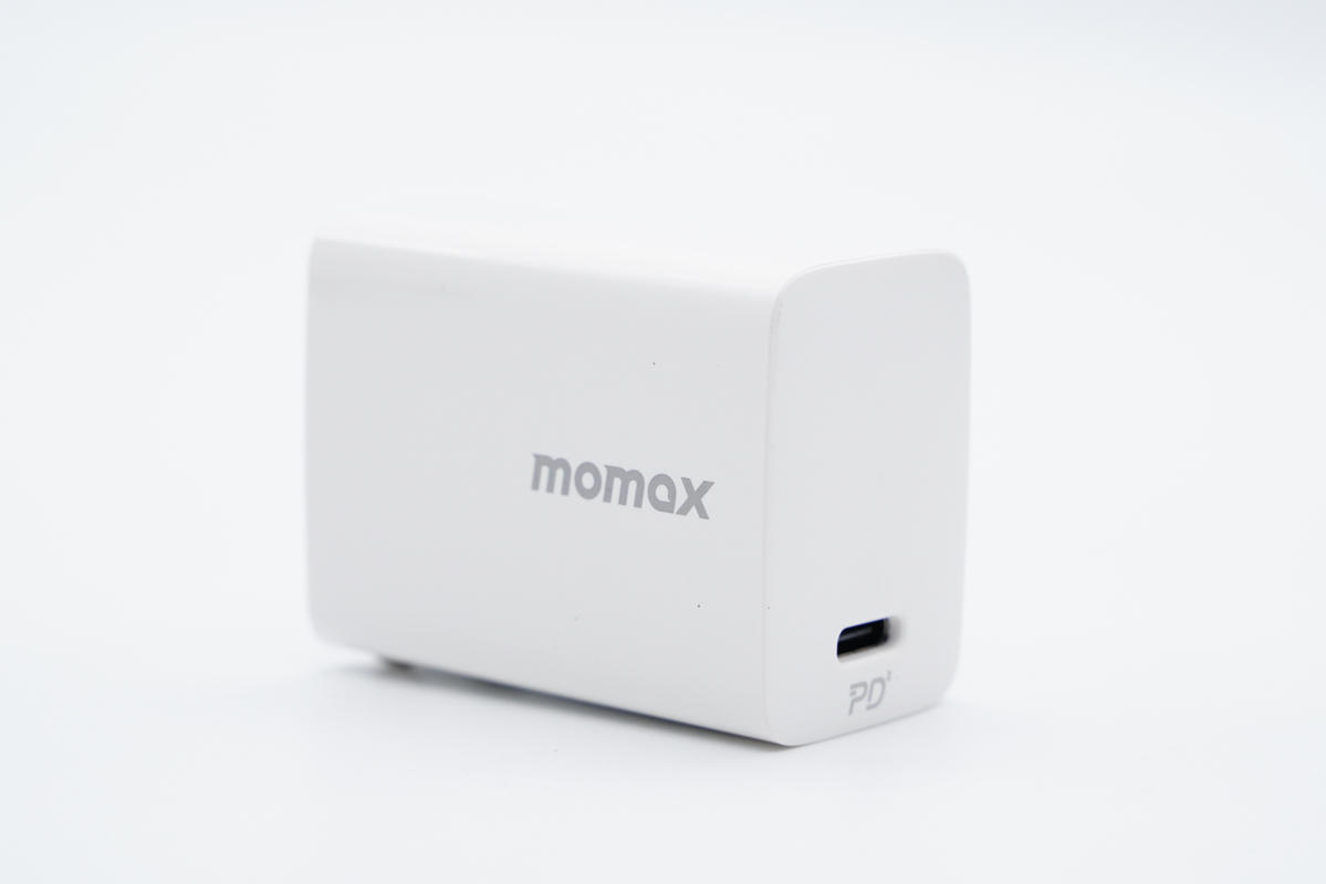

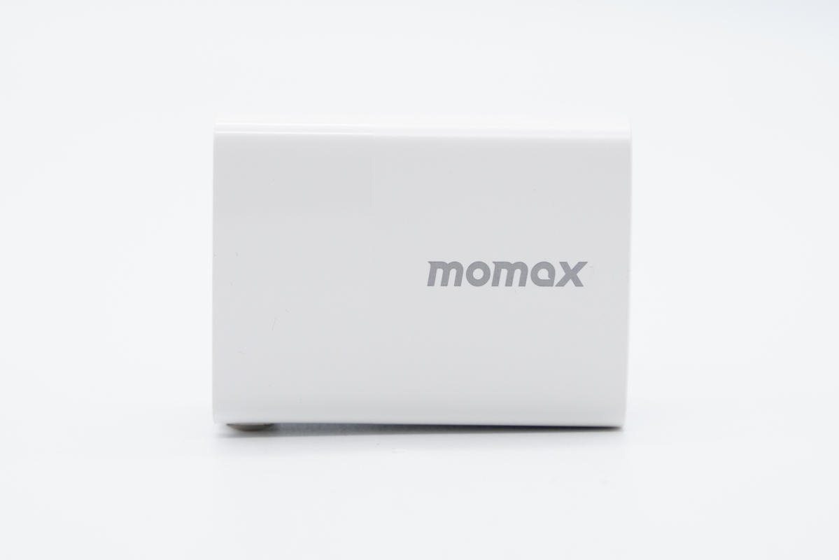

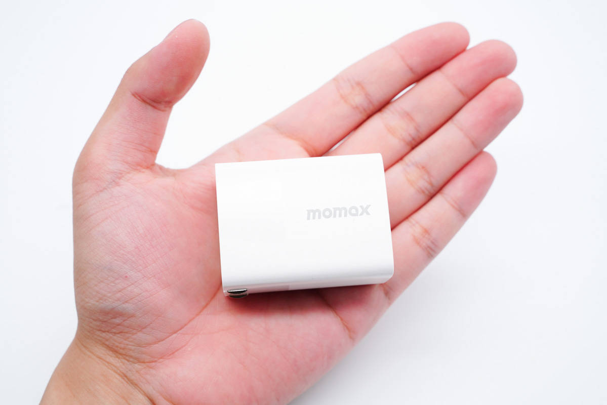

充电器采用PC阻燃材质白色外壳,长条直板造型设计,腰身是亮面和哑光结合设计,各面之间过渡圆润。
机身正面印有momax品牌。

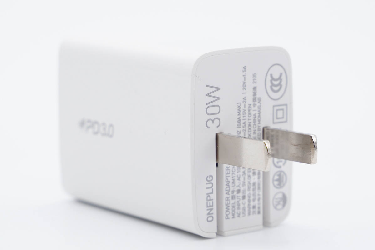

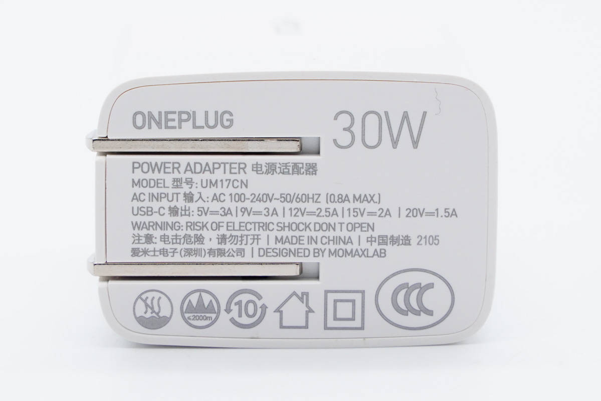

输入端外壳上标注有充电器参数信息。
型号:UM17CN
输入:100-240V~50/60HZ 0.8A
输出:5V3A、9V3A、12V2.5A、15V2A、20V1.5A
产品已经通过了3C认证。
此外配备的是可折叠国标插脚。

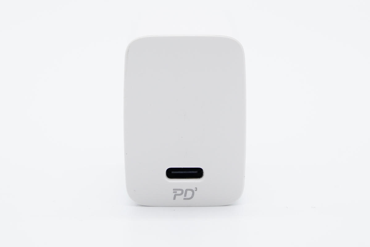

USB-C口黑色胶芯不露铜,接口旁印有PD字样。

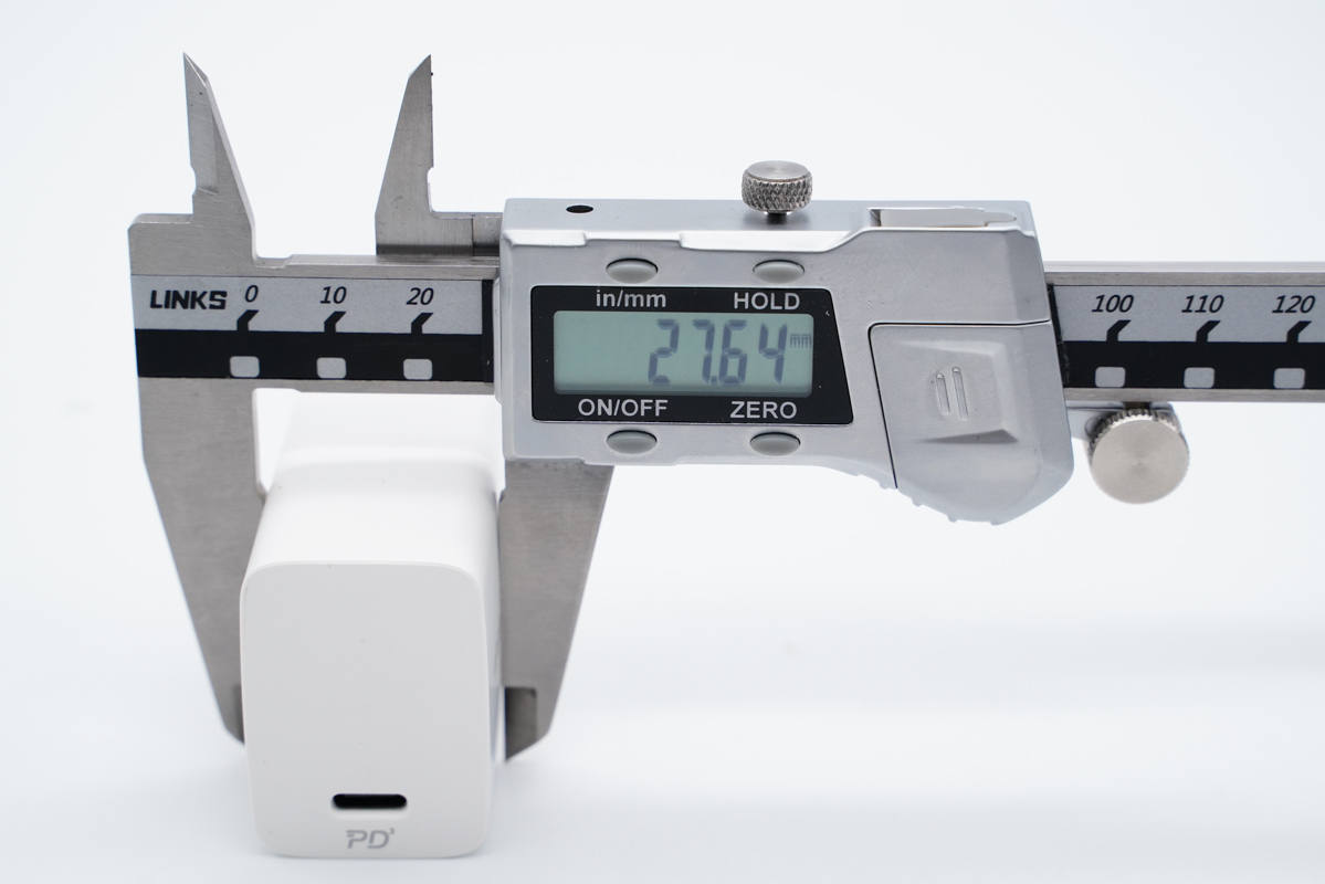

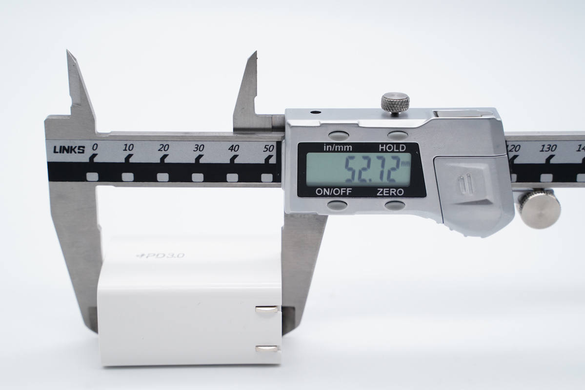

使用游标卡尺实测充电器机身长度为52.72mm。

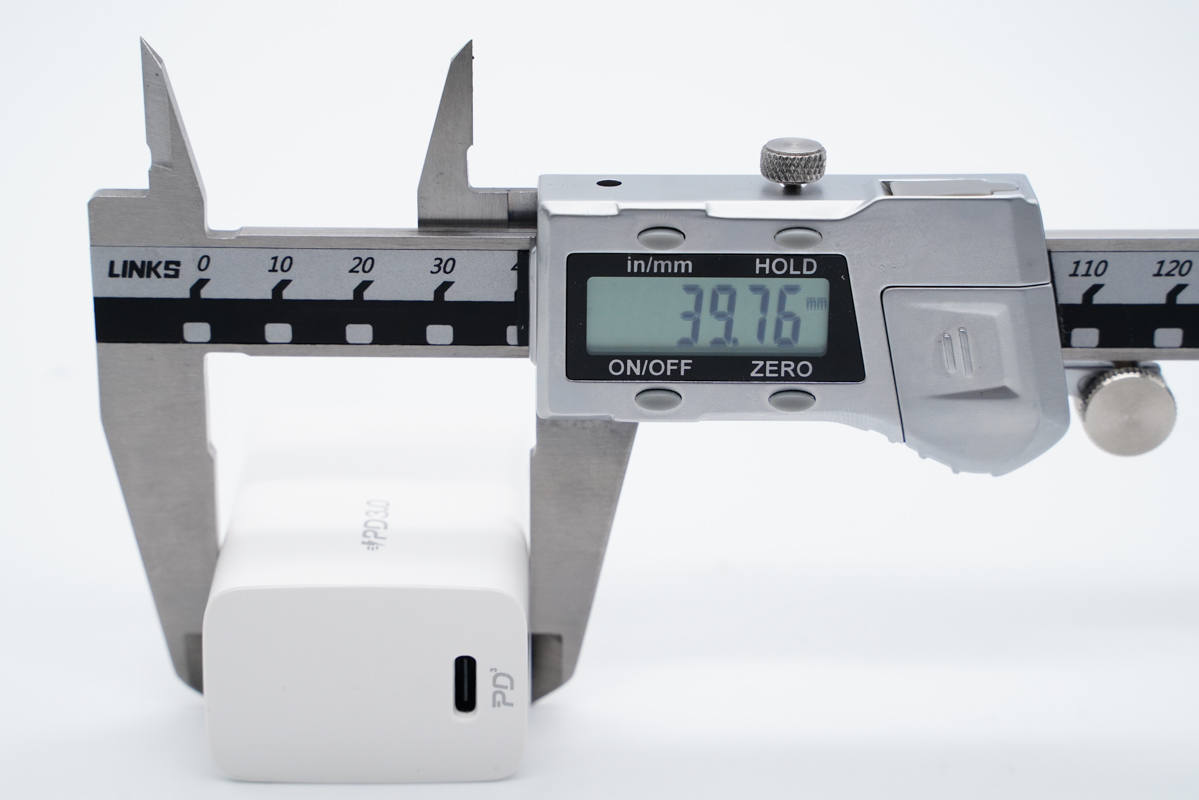

宽度为39.76mm。
厚度为27.64mm。

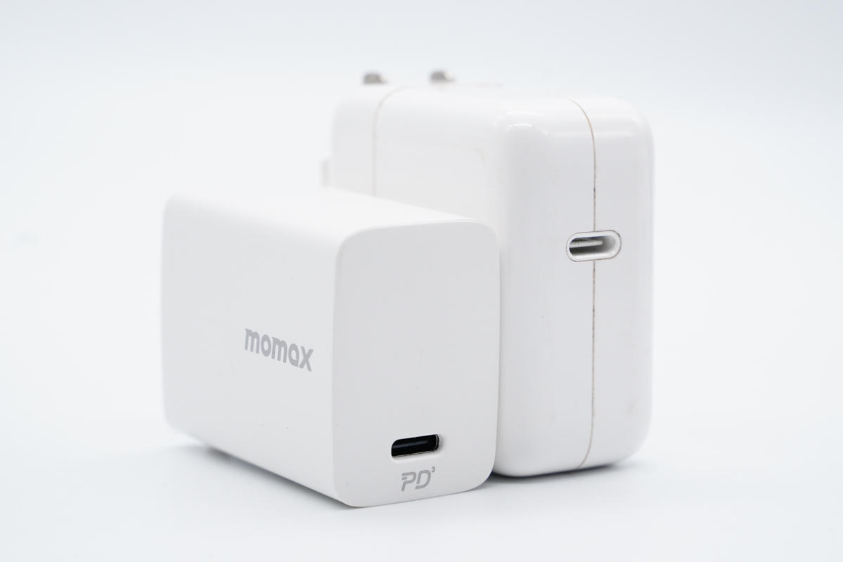

和苹果30W充电器直观对比,体积要小很多。
拿在手上的直观感受。

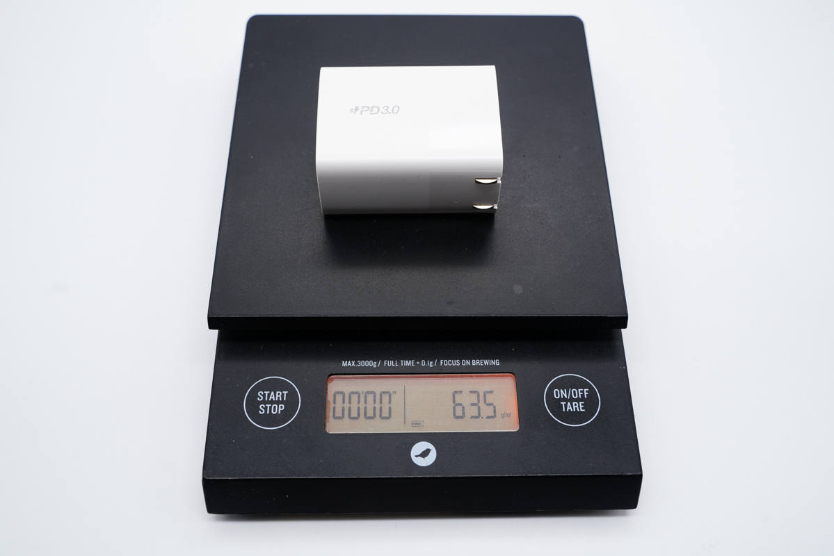

净重约为64g。

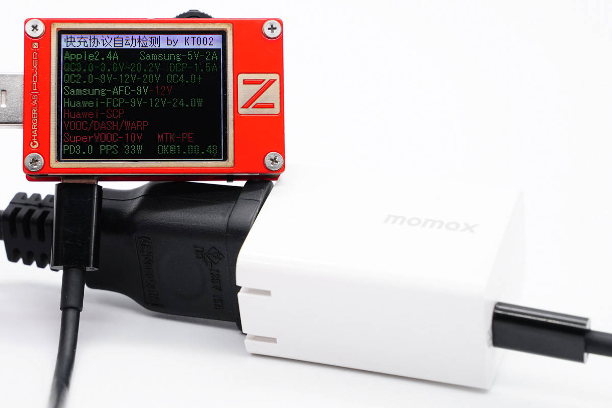

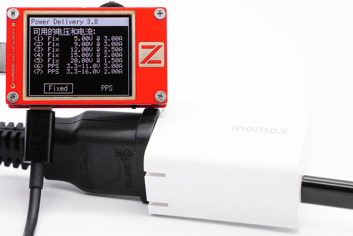

使用ChargerLAB Power-Z KT002读取USB-C口的输出协议,显示支持Apple2.4A、Samsung 5V2A和DCP协议,以及QC2.0/3.0、AFC、FCP、PD3.0、PPS多个快充协议。
PDO报文显示USB-C口还具备5V3A、9V3A、12V2.5A、15V2A、20V1.5A五组固定电压档位,以及3.3-11V3A和3.3-16V2A两组PPS电压档位。

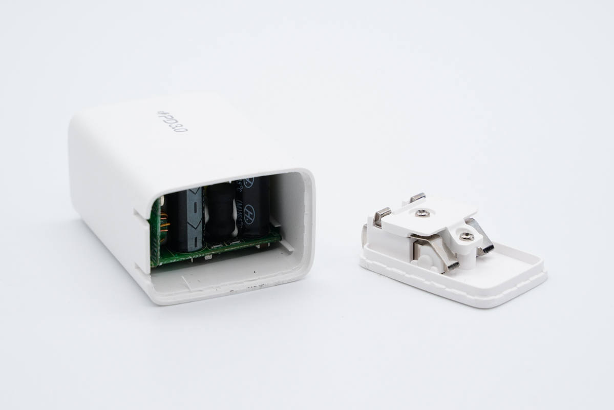

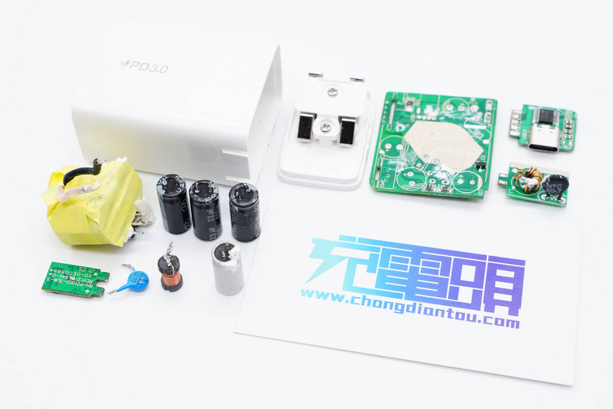

将输入端外壳拆开,插脚使用塑料板和螺丝固定,通过金属弹片和PCB板接触通电。

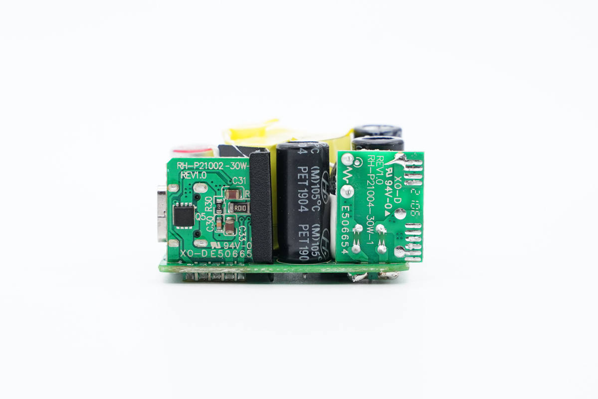

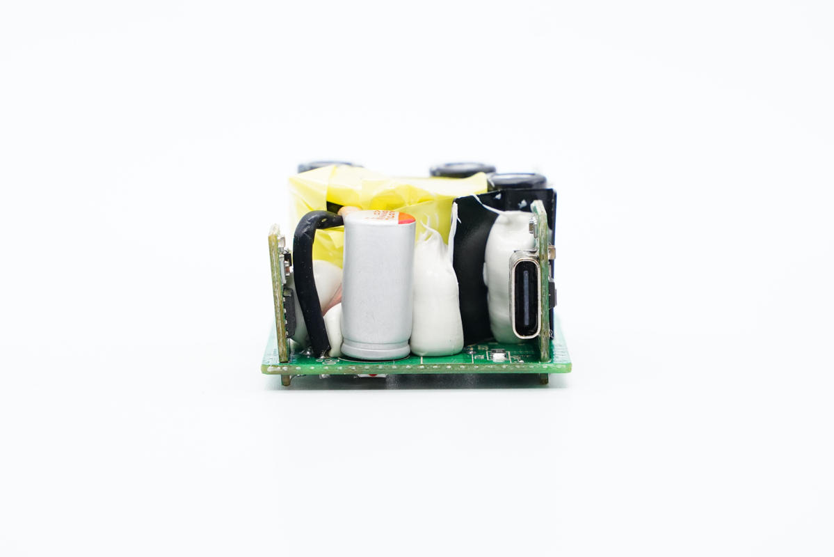

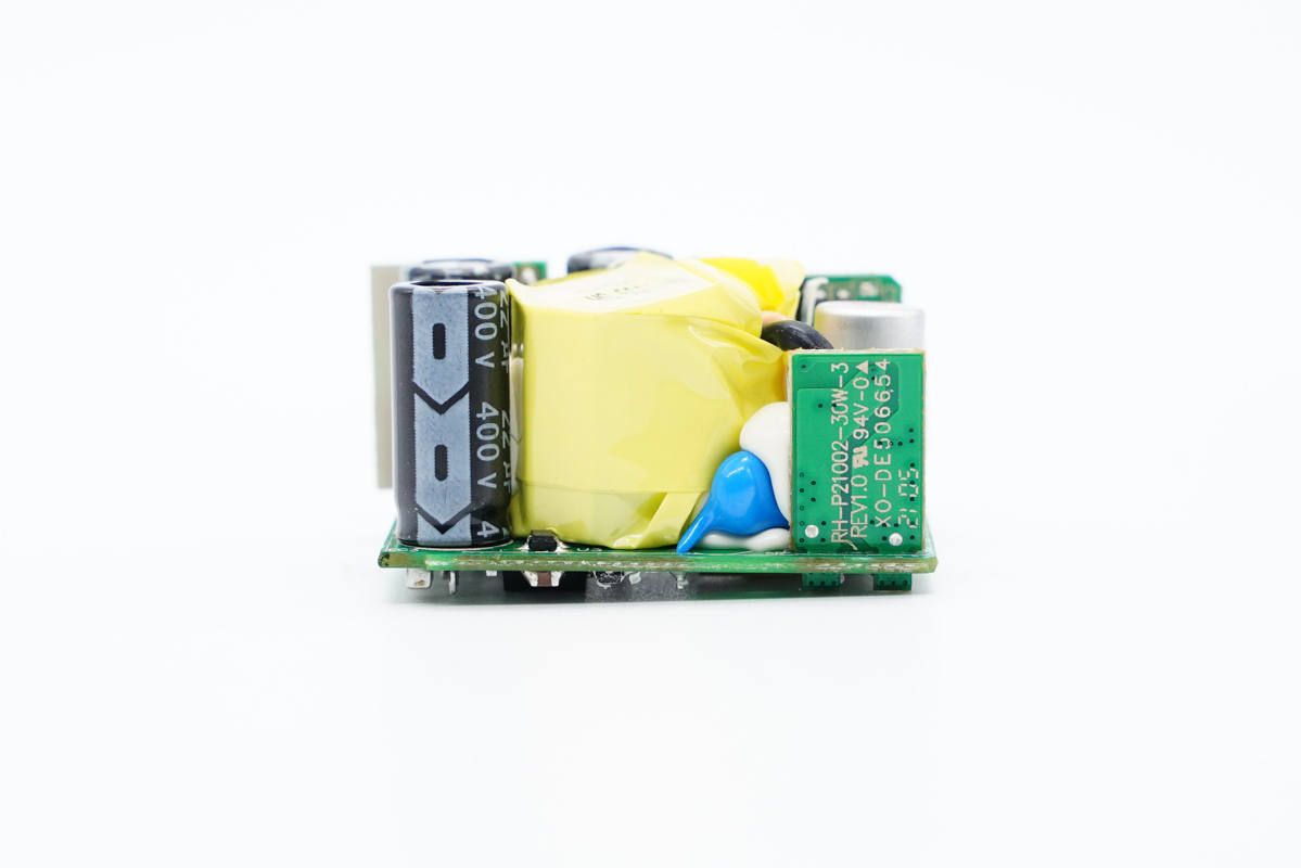

主板一侧设有输入输出端两块小板,输出端小板和变压器之间有隔离板。

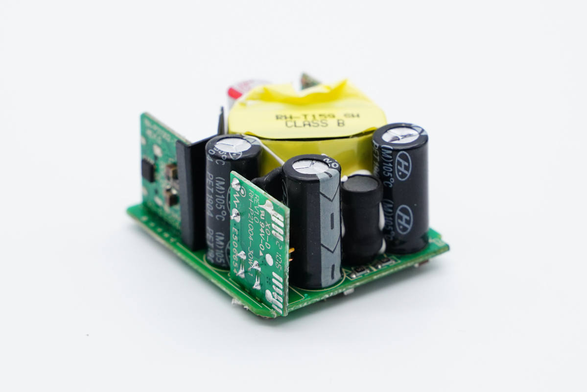

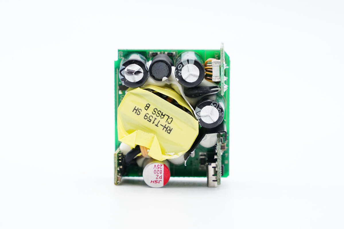

PCB板正面一览,变压器和周围的电容等器件均打胶加固。

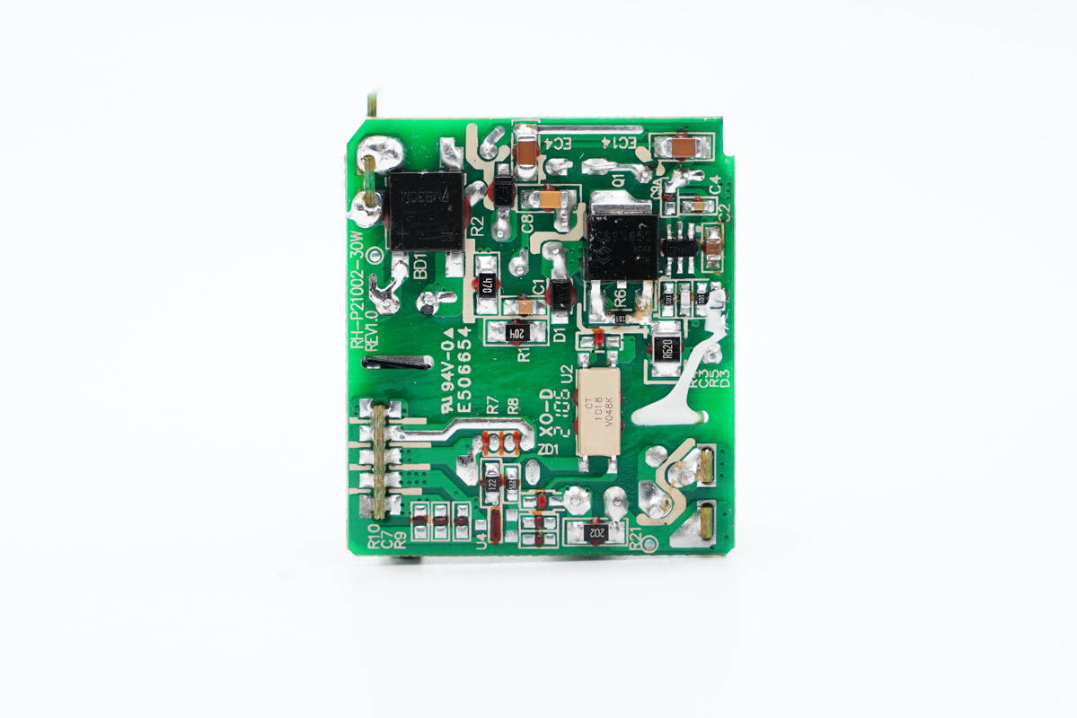

PCB板背面一览,白色光耦横跨初级和次级,初级侧设有整流桥、PWM主控芯片和初级开关MOS管,还预留了一个USB-A母座焊盘。
通过对PCB板电路观察发现,摩米士30W PD快充充电器采用了开关电源宽范围输出,协议芯片通过光耦反馈控制输出电压的典型架构。下面我们就从输入端开始一一了解各元器件。

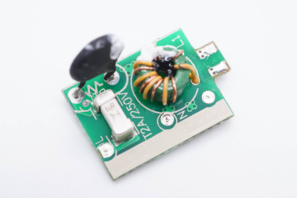

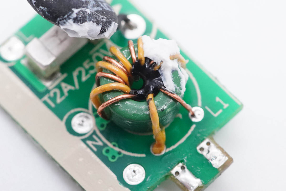

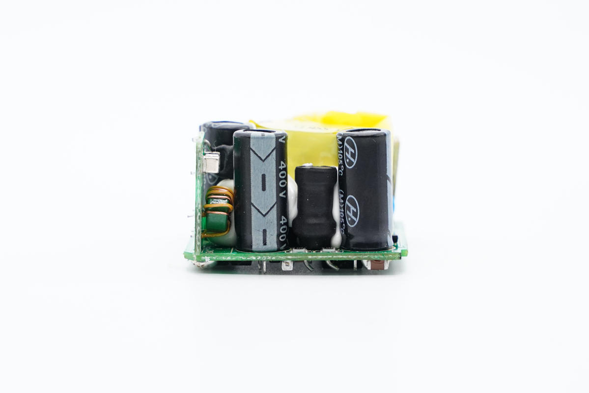

输入端小板上设有保险丝和共模电感,主板上设有两颗高压滤波电解电容和工字电感。
侧面在输入输出端两块小板之间还有一颗高压滤波电解电容。

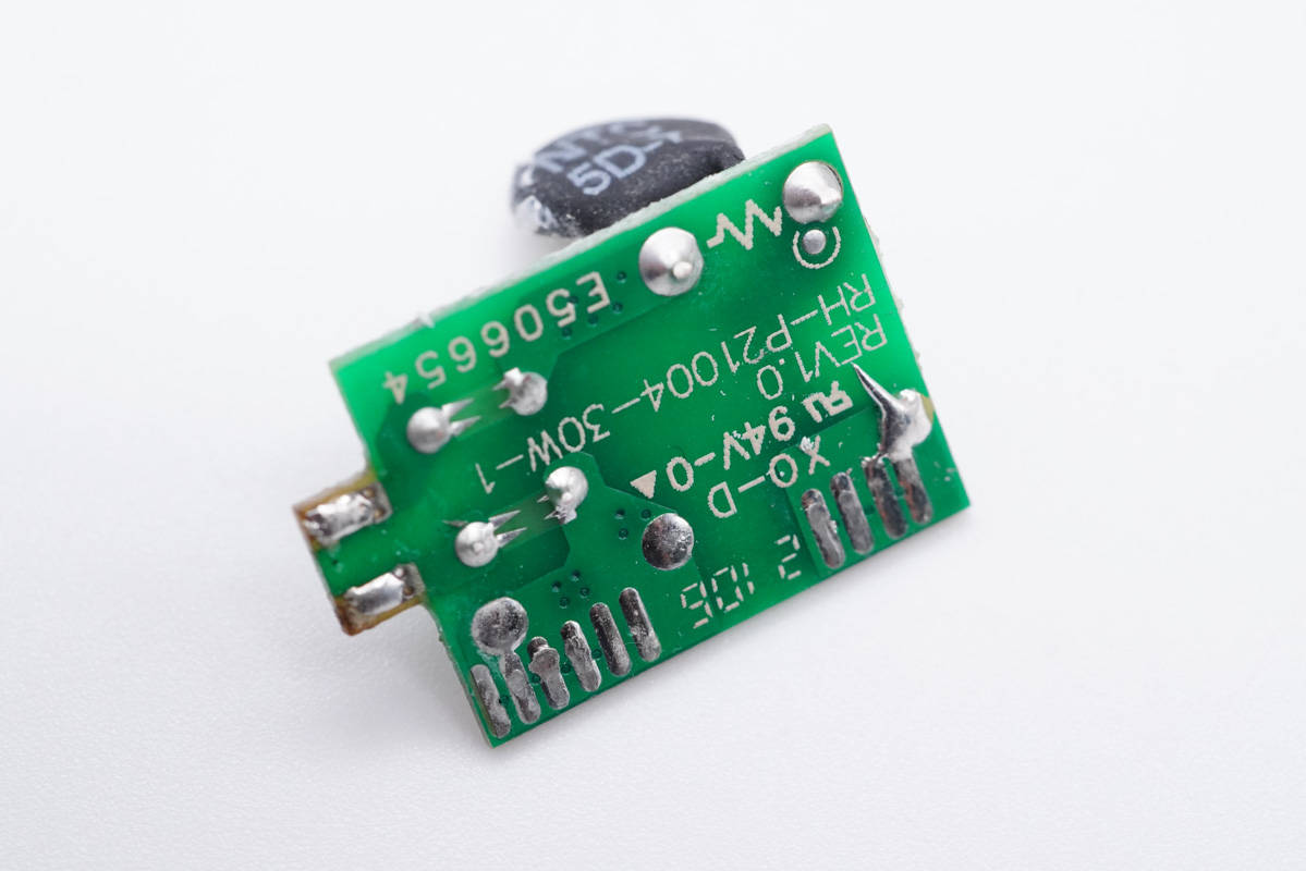

将输入端小板拆下,正面还设有NTC浪涌抑制电阻。
小板背面没有设元器件。

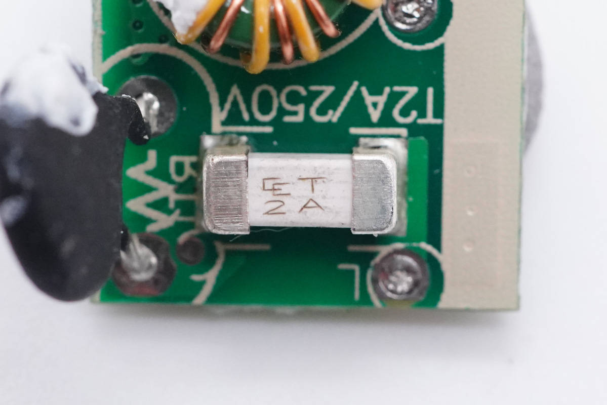

诚润电子贴片保险丝特写,额定电流2A。
NTC浪涌抑制电阻特写,用于抑制上电浪涌电流。
共模电感双线绕制,用于滤除EMI干扰。

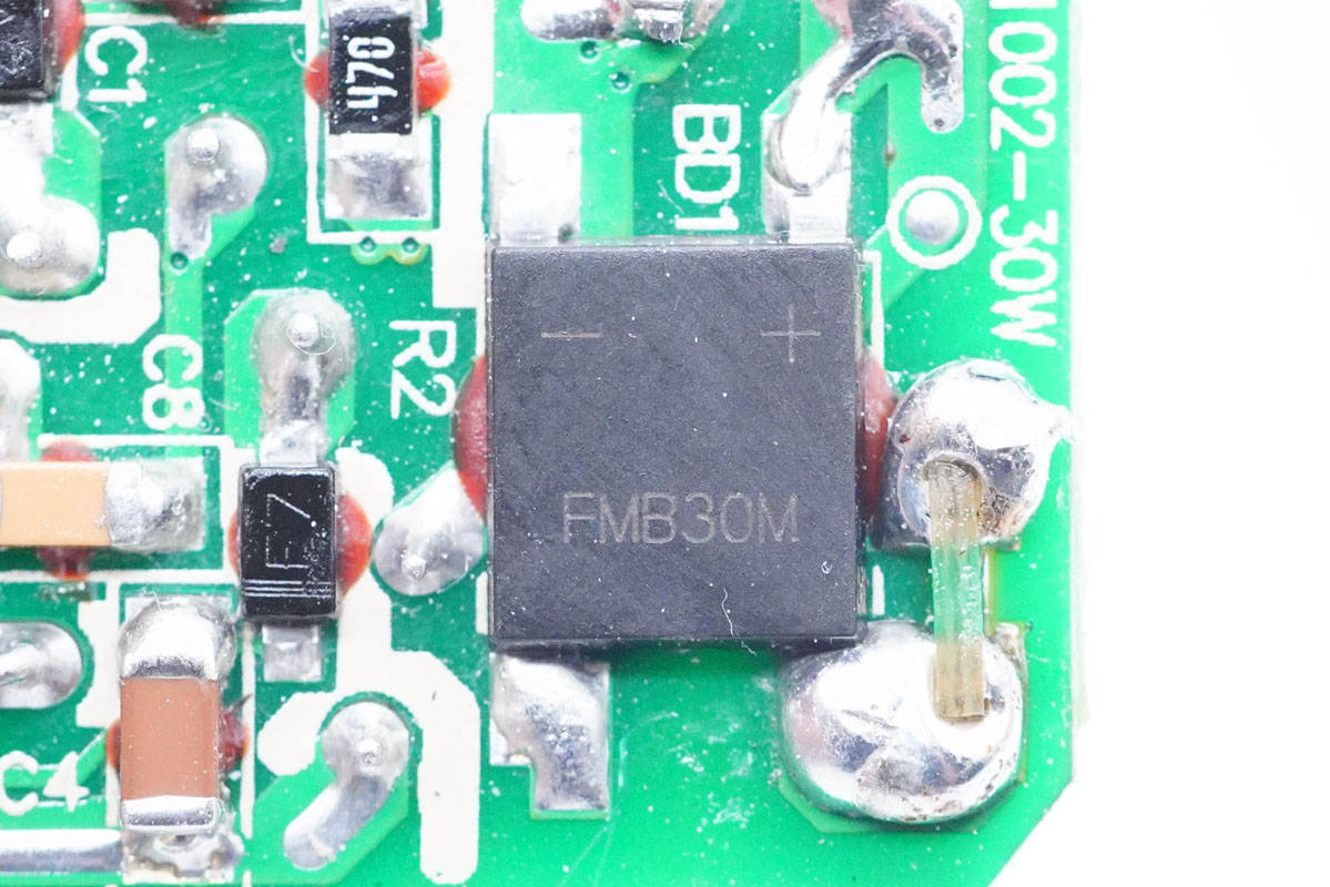

FMB30M整流桥特写。

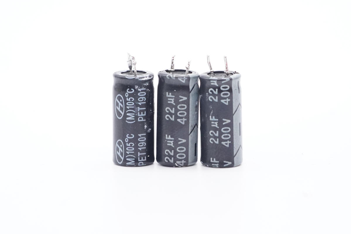

三颗高压滤波电解电容规格均为400V 22μF。

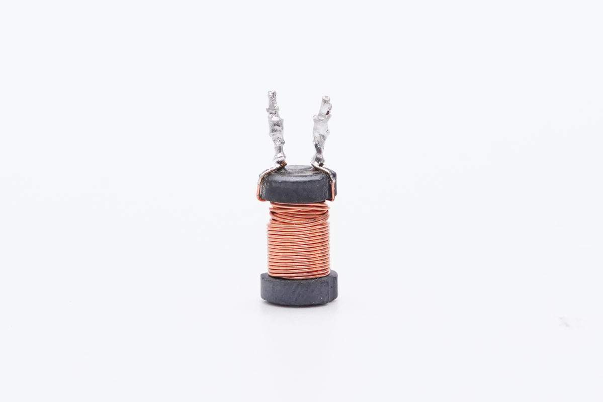

工字电感特写。
主板另一侧有变压器、Y电容和一块小板。
小板上设有同步整流电路。

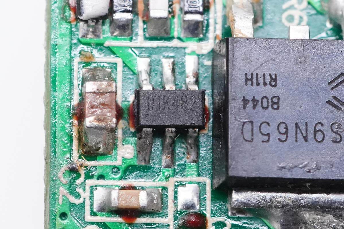

PWM主控芯片特写,丝印01K482。

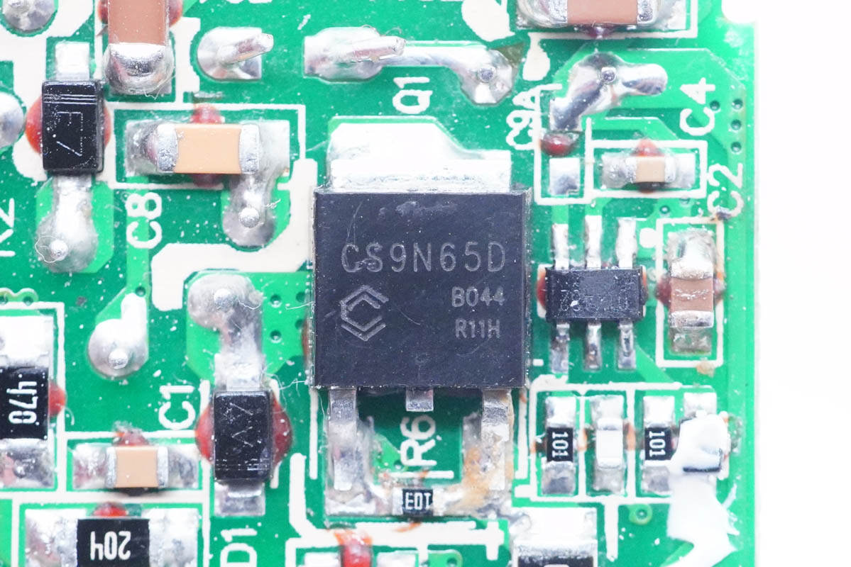

初级开关MOS管特写,丝印CS9N65D。

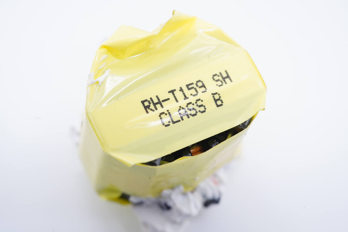

变压器特写,顶部喷码有信息。

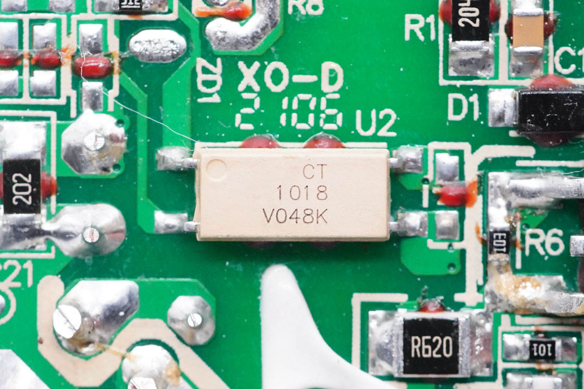

CT 1018光耦,用于初级次级通信,反馈输出电压。

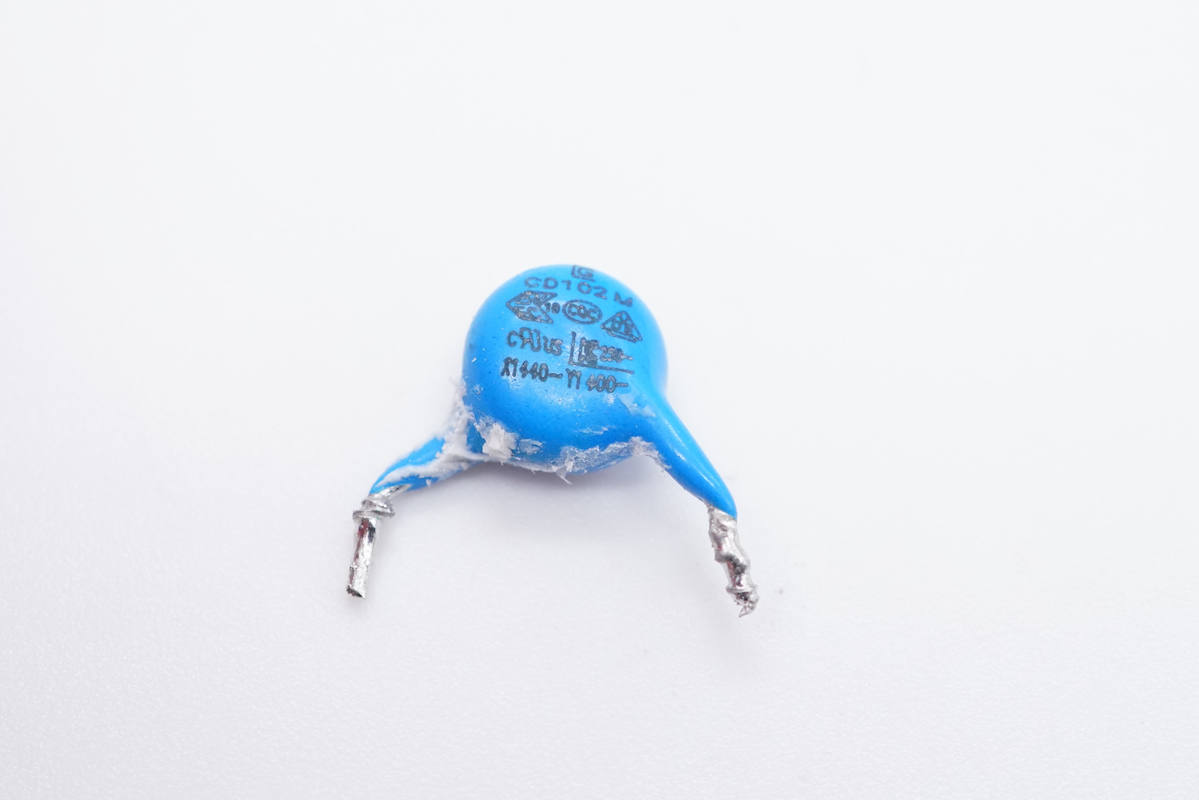

Y电容特写。

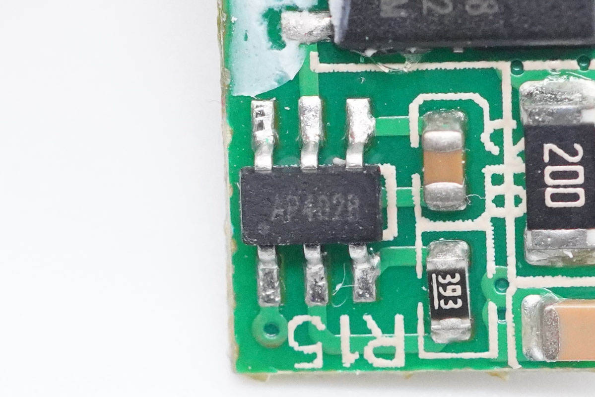

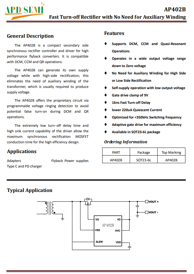

同步整流控制器采用矽力科技AP402B,耐压120V,可自供电且无需附加绕组。支持正端接法和负端接法,外围只有一个0.1uF电容;支持CCM/DCM/QR三种模式工作;支持PD3.0,PPS,QC3.0,QC4.0,QC4.0+各种快充模式输出。矽力科技AP402B可实现对美国MPS MP6908的完全替换。
矽力科技AP402B资料信息。

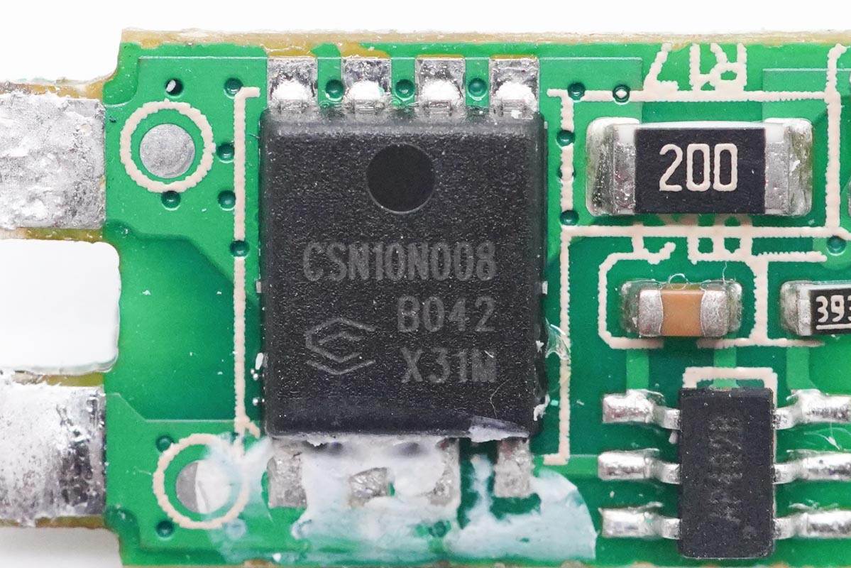

CSN10N008同步整流管。

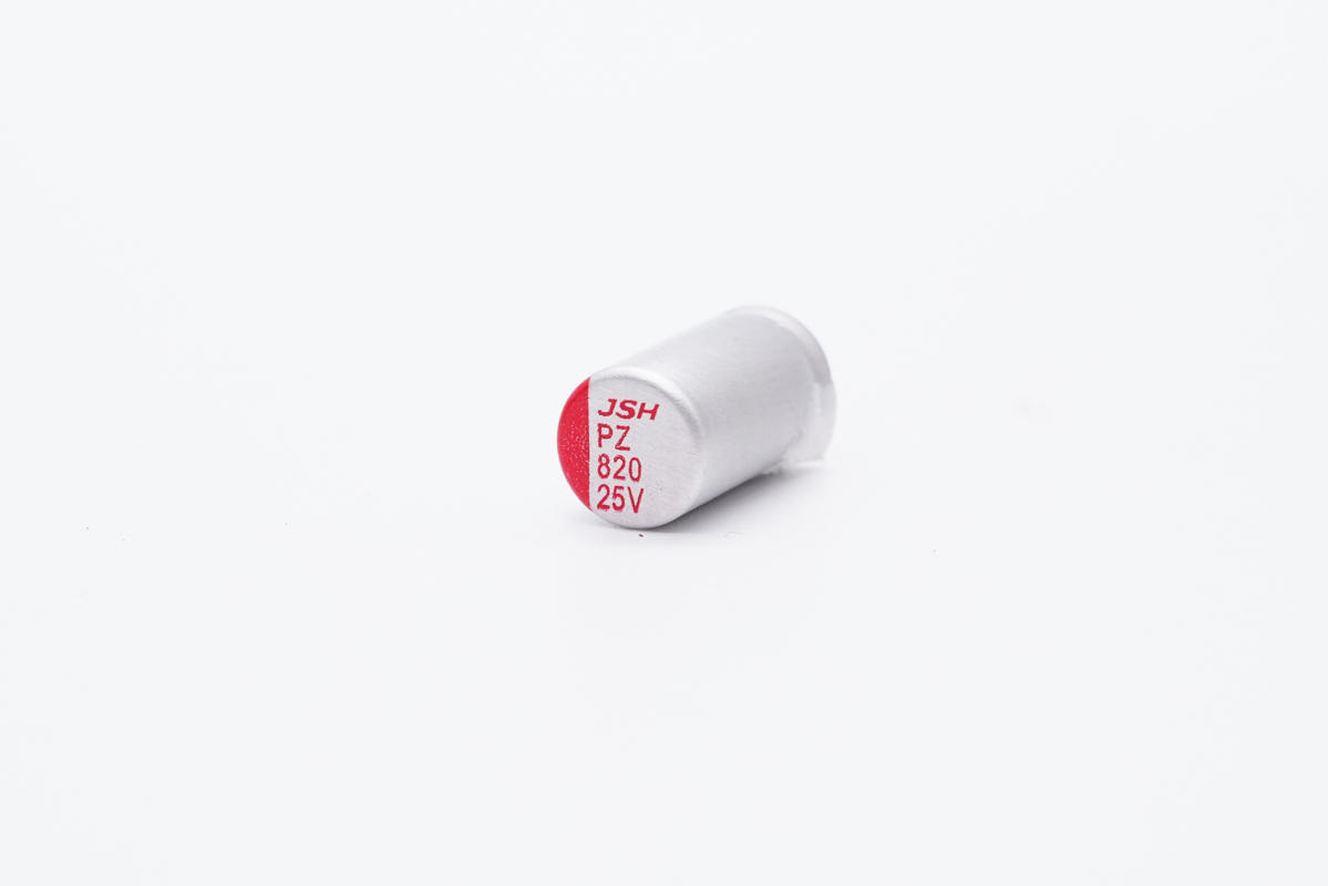

输出滤波固态电容来自JSH益阳万京源,规格为25V 820μF。

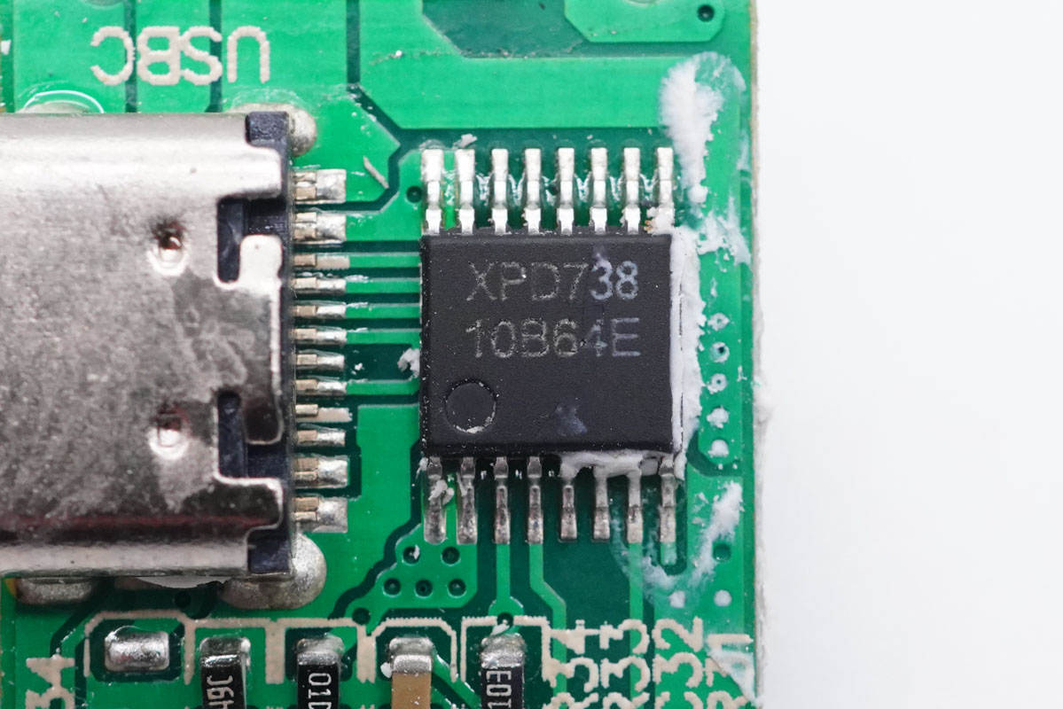

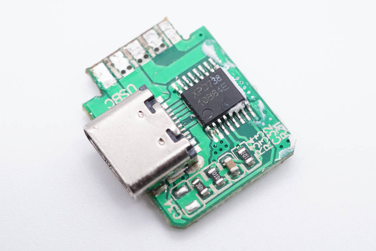

输出端小板正面设有协议芯片和USB母座。

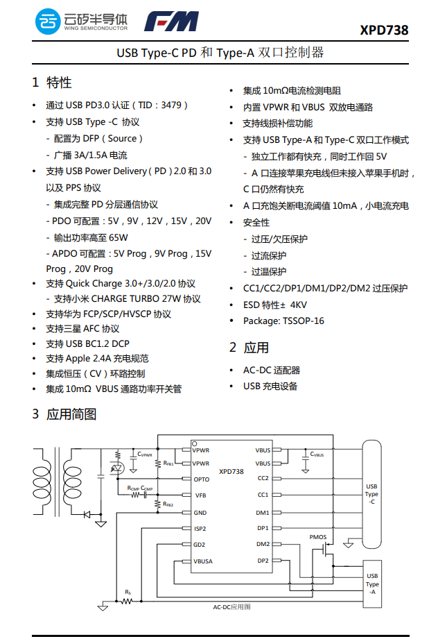

USB PD协议芯片采用云矽半导体XPD738 。XPD738通过了USB PD3.0认证(TID:3479),支持PD2.0/3.0、PPS、QC2.0/3.0、FCP、SCP、HVSCP、AFC等快充协议,很适合应用在1C1A双端口充电设备上,支持任意单口快充双口输出5V,在A口连接苹果充电线但未接入苹果手机时,C口仍然有快充。
云矽半导体XPD738资料信息。

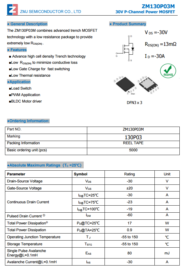

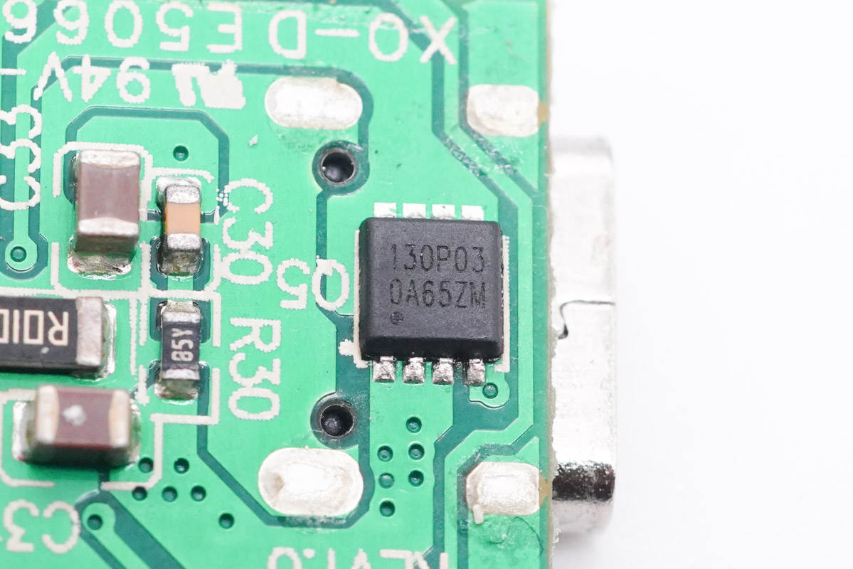

背面一颗输出VBUS开关管采用真茂佳ZM130P03M,耐压30V,导阻13mΩ,DFN3x3封装,用于USB-A接口预留。
真茂佳ZM130P03M资料信息。
