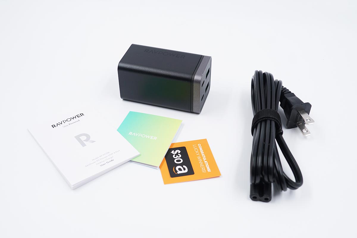

包装盒采用蓝白配色,印有RAVPOWER品牌和充电器名称,中间是大大的R艺术字。
包装内含充电器、电源线、使用说明书和保修卡。

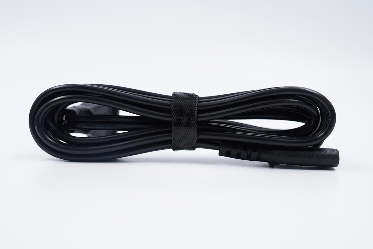

电源线使用魔术扎带捆扎。
总长度约为154cm。

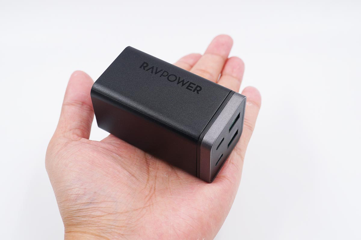

充电器采用方柱造型设计,机身壳表面哑光,腰身各面之间过渡圆润,靠近输出端处设有灰色装饰环。
其中一面凹印RAVPOWER品牌。

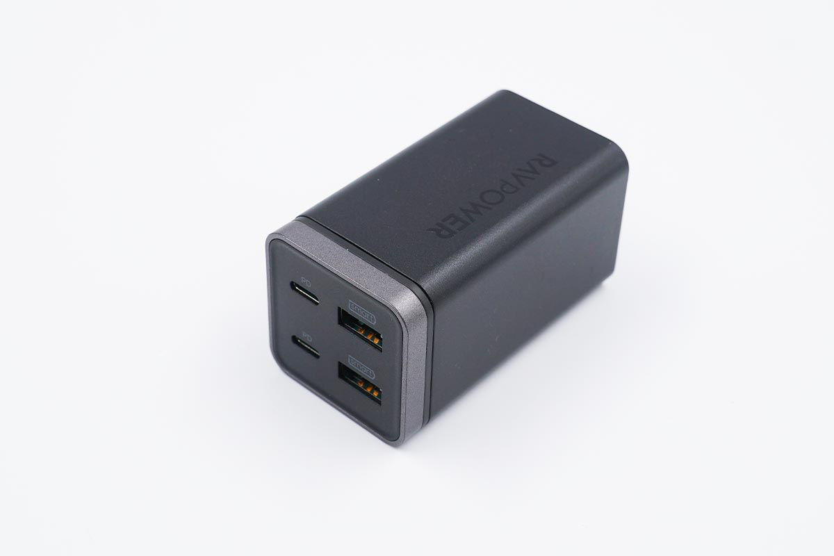

输出顶面2A2C四个接口均为绿色胶芯,两个A口均支持18W快充,两个C口均支持65W快充,均可盲插使用。

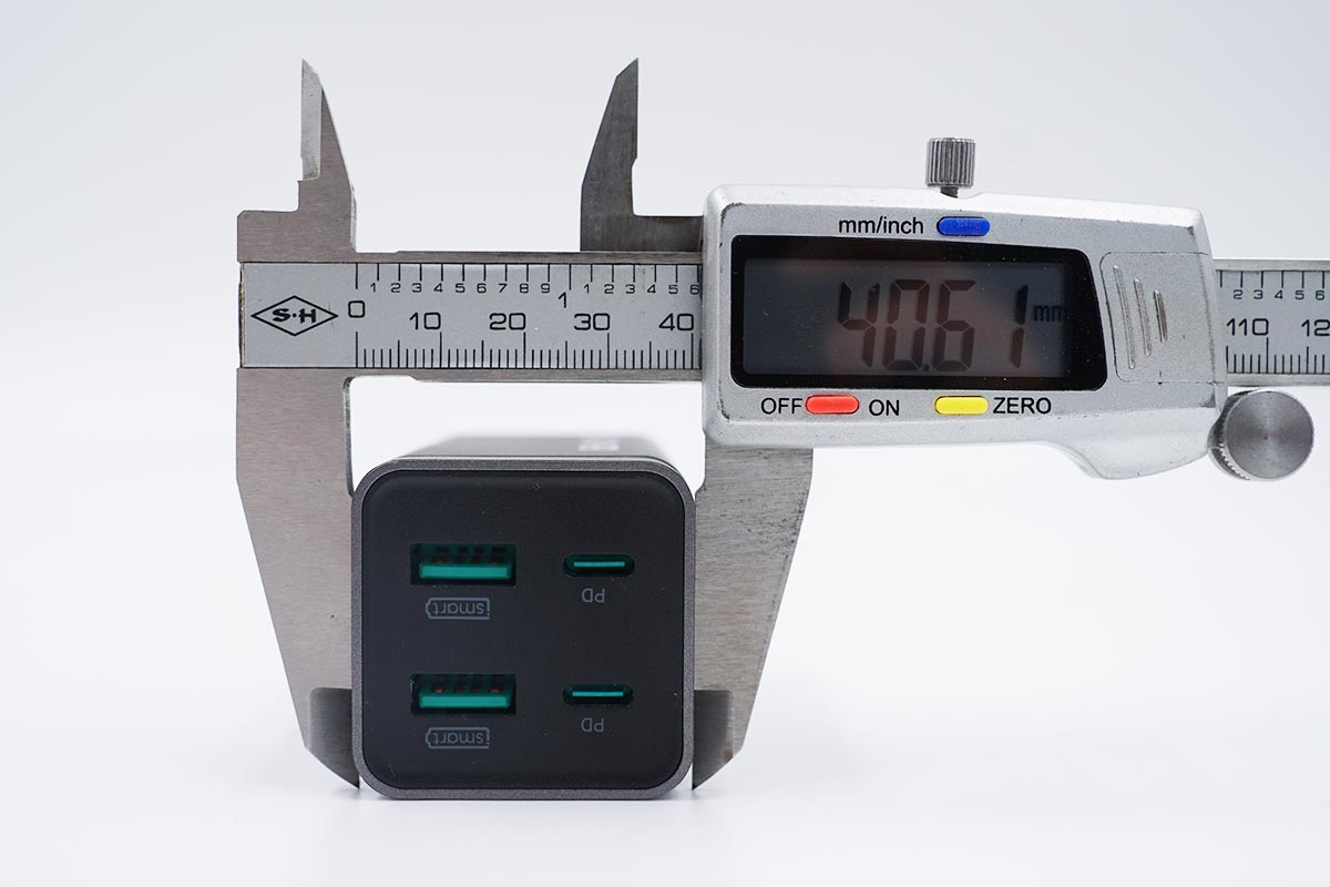

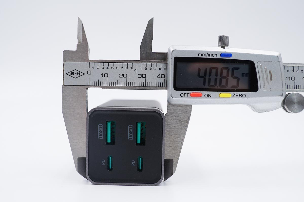

使用游标卡尺实测充电器机身长度为75.09mm。
宽度为40.61mm。
厚度为40.85mm。
拿在手上的直观感受。

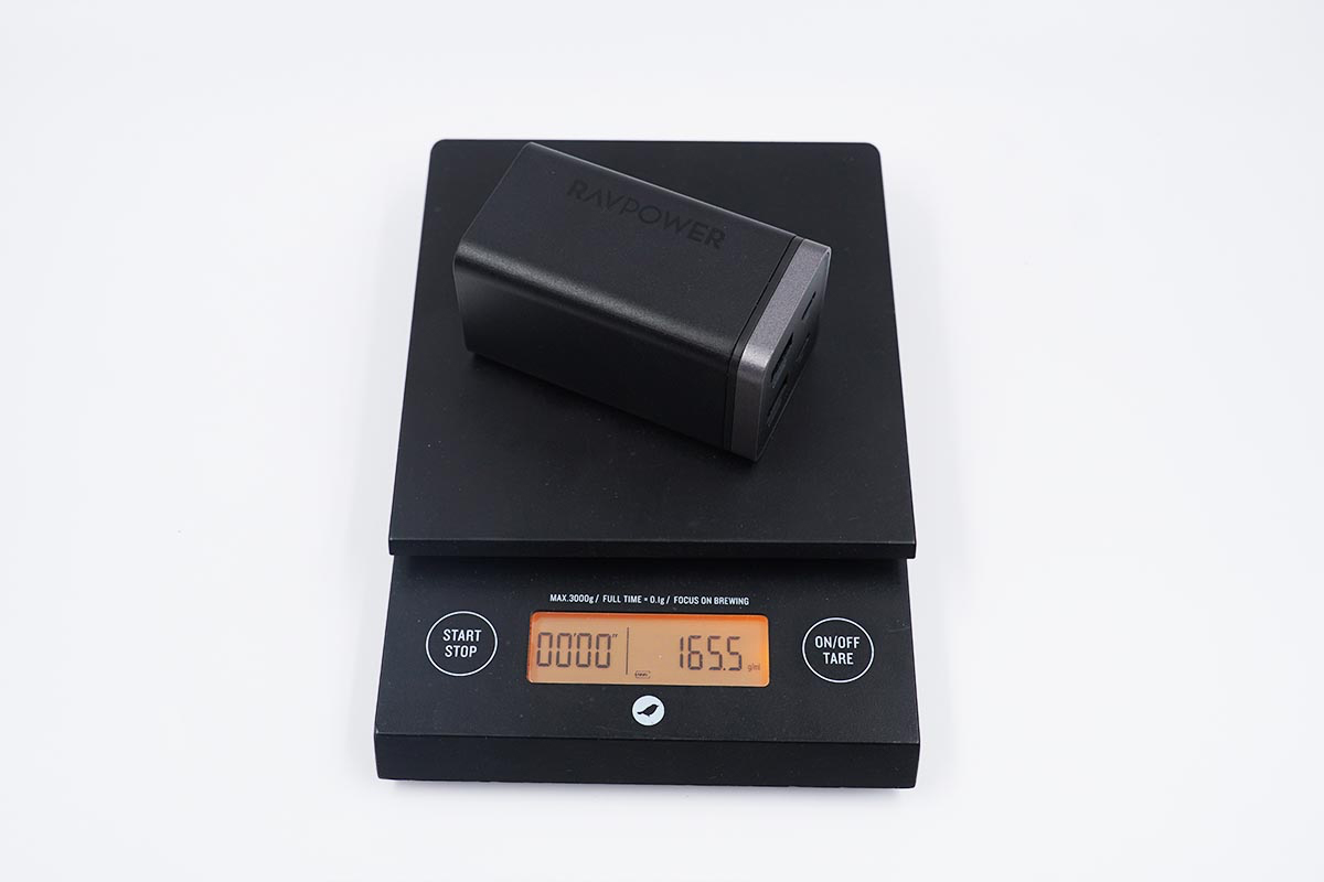

净重约为166g。

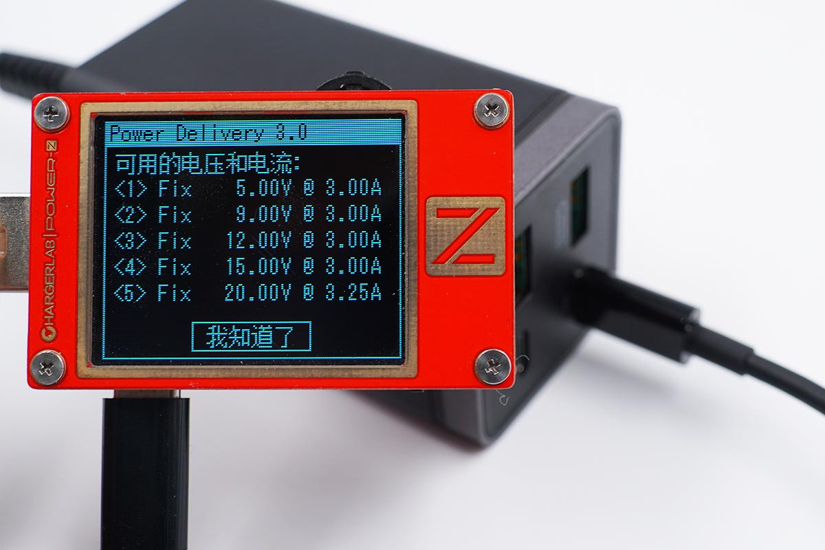

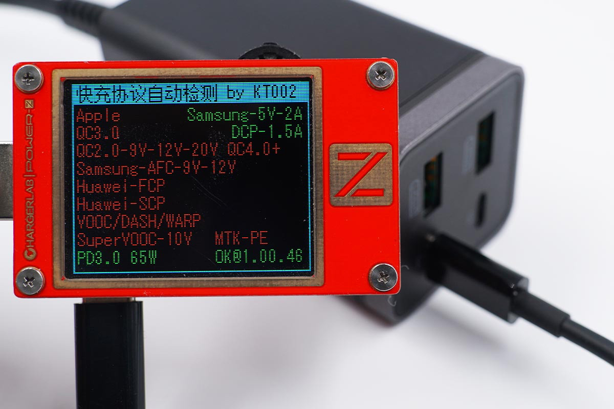

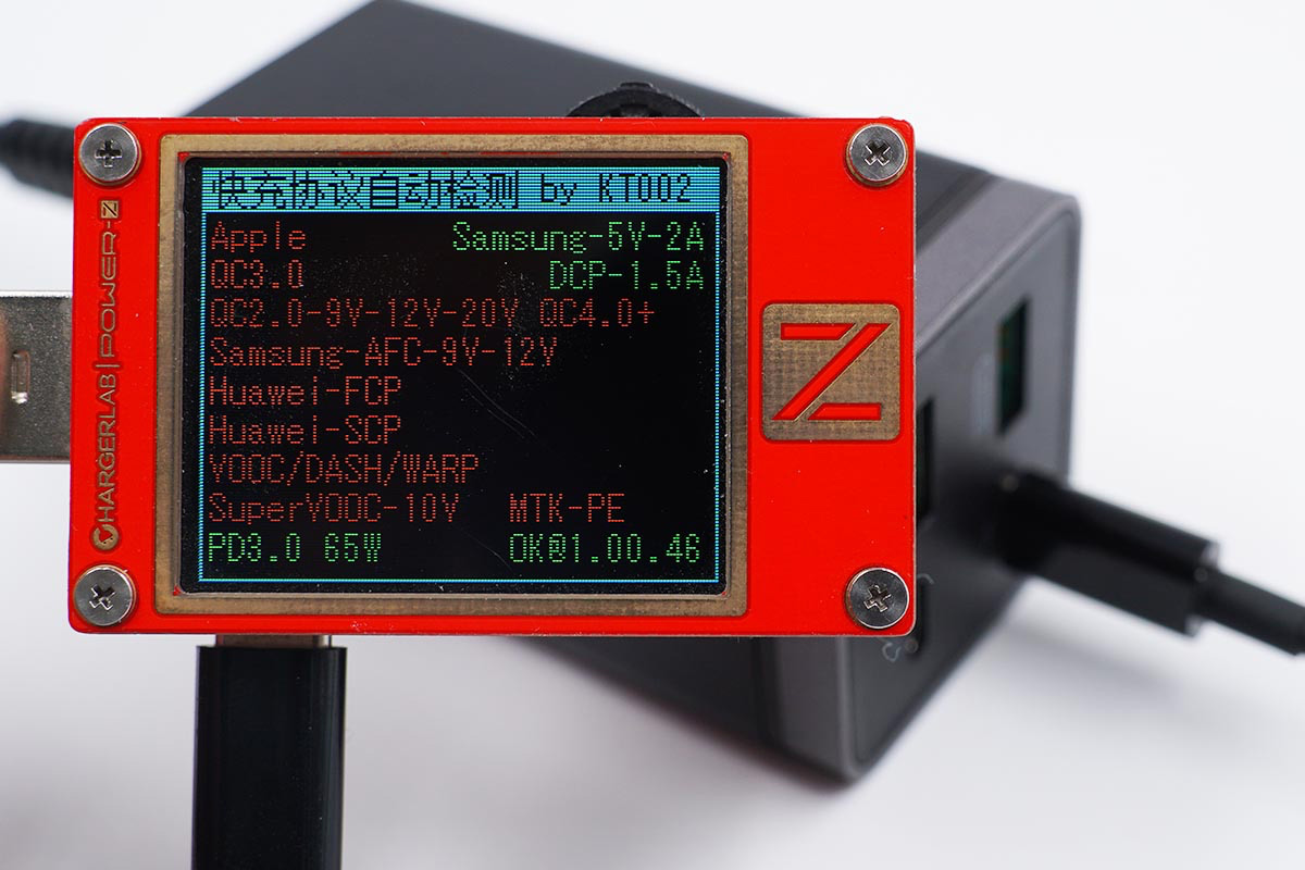

使用ChargerLAB POWER-Z KT002测得其中一个USB-C口支持Samsung 5V2A、DCP协议,以及PD3.0快充协议。

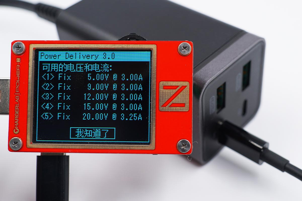

此外PDO报文显示该C口还具备5V3A、9V3A、12V3A、15V3A、20V3.25A五组固定电压档位。
使用KT002测得另一个USB-C口也支持Samsung 5V2A、DCP和PD3.0协议。
并且同样具备5V3A、9V3A、12V3A、15V3A、20V3.25A五组固定电压档位。
在读取USB-A接口的快充协议时发现两个接口的协议支持也完全相同,均支持Apple 2.4A、Samsung 5V2A、DCP、QC2.0/3.0、AFC、FCP协议。

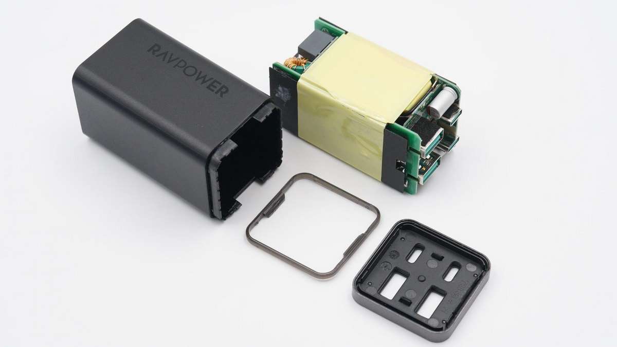

二、RAVPOWER 65W充电器拆解

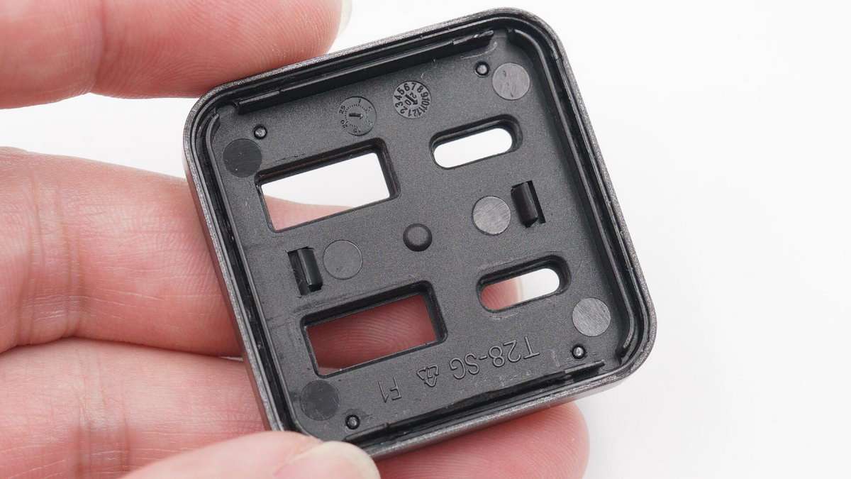

将充电器顶部外壳拆开,采用超声波焊接封装。

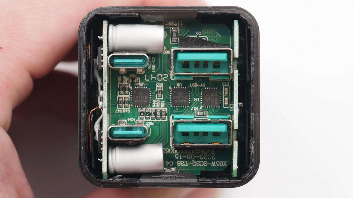

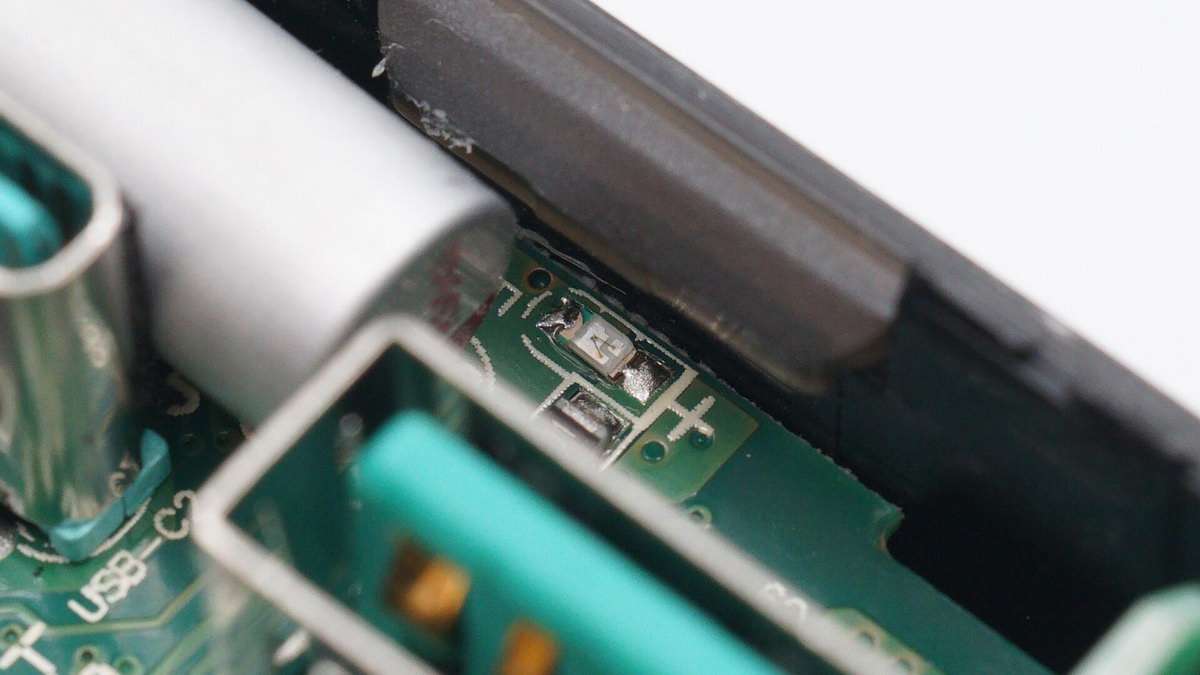

输出端USB母座均垂直焊接,母座之间有三颗协议IC,具体如何匹配还需进一步拆解分析。
LED指示灯特写。

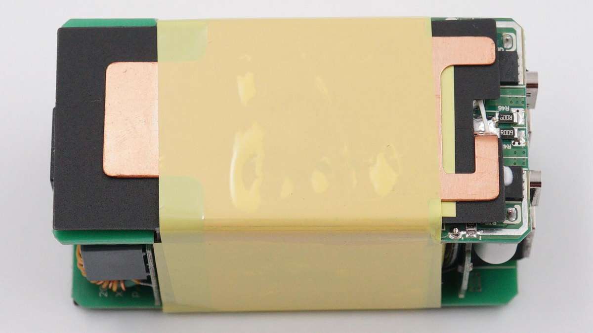

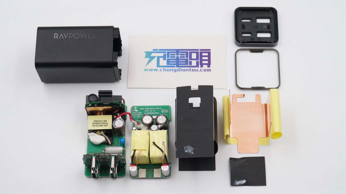

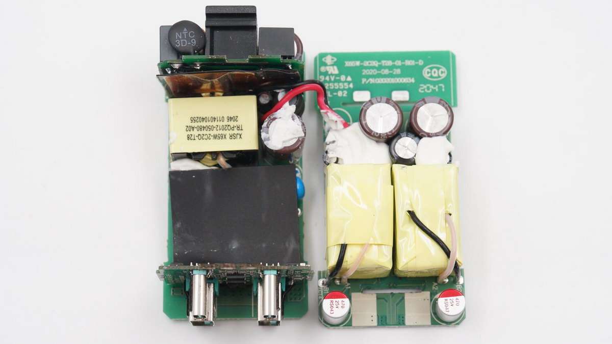

将PCBA模块取出。

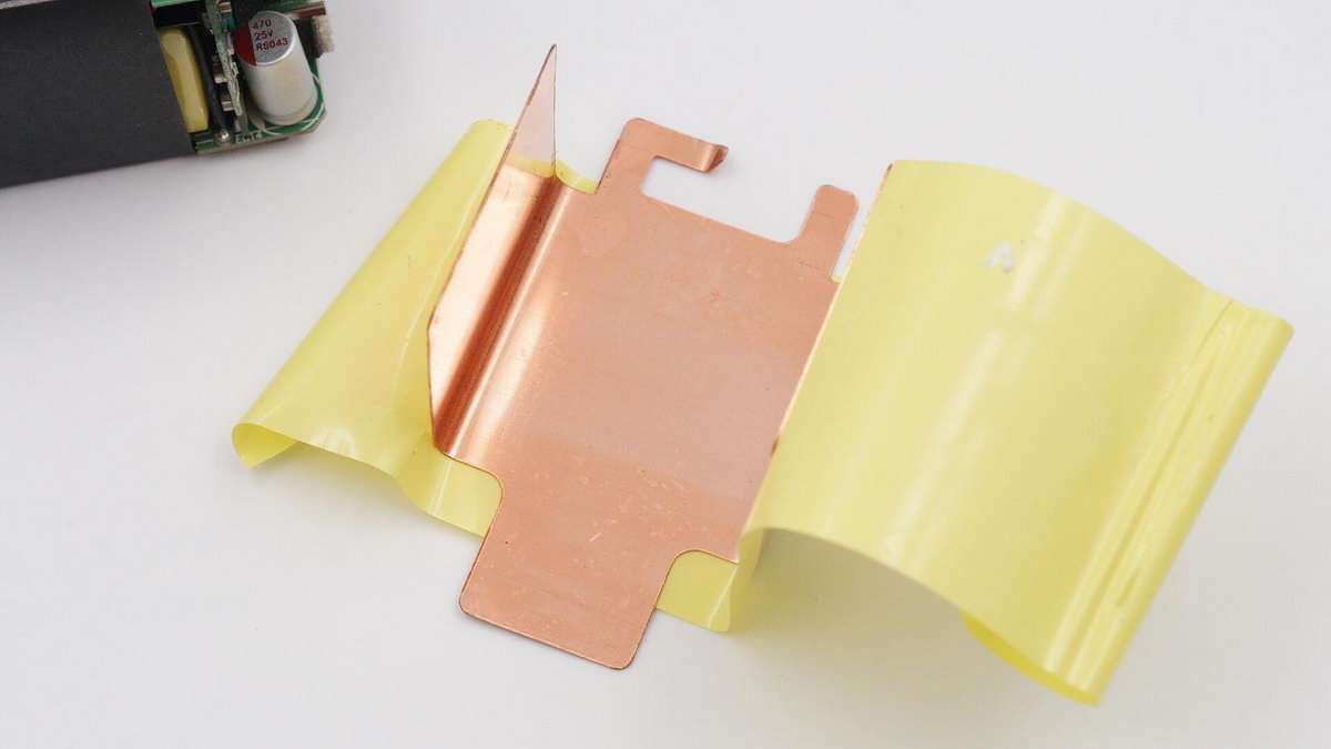

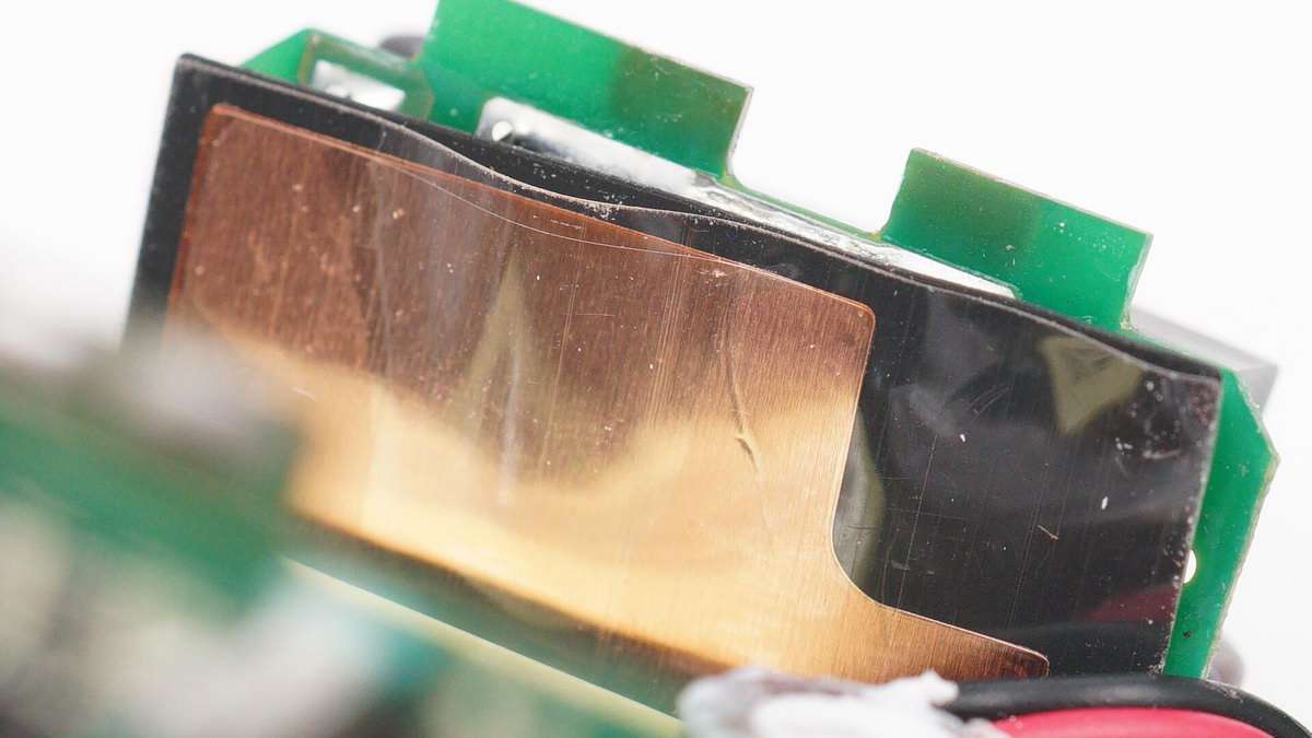

充电器模块覆盖U型铜片帮助散热,同时粘贴胶带和焊接固定,另外设有塑料板进行隔离。
散热铜片拆下一览。
塑料板也对模块四面进行覆盖隔离,芯片涂有导热胶帮助导热。

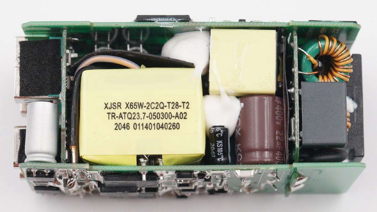

该模块采用四块PCB板组合焊接成“口”字型结构,中心放置变压器、电容等器件,并打胶加固。

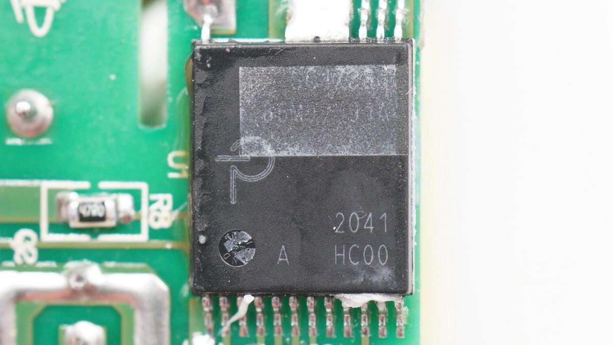

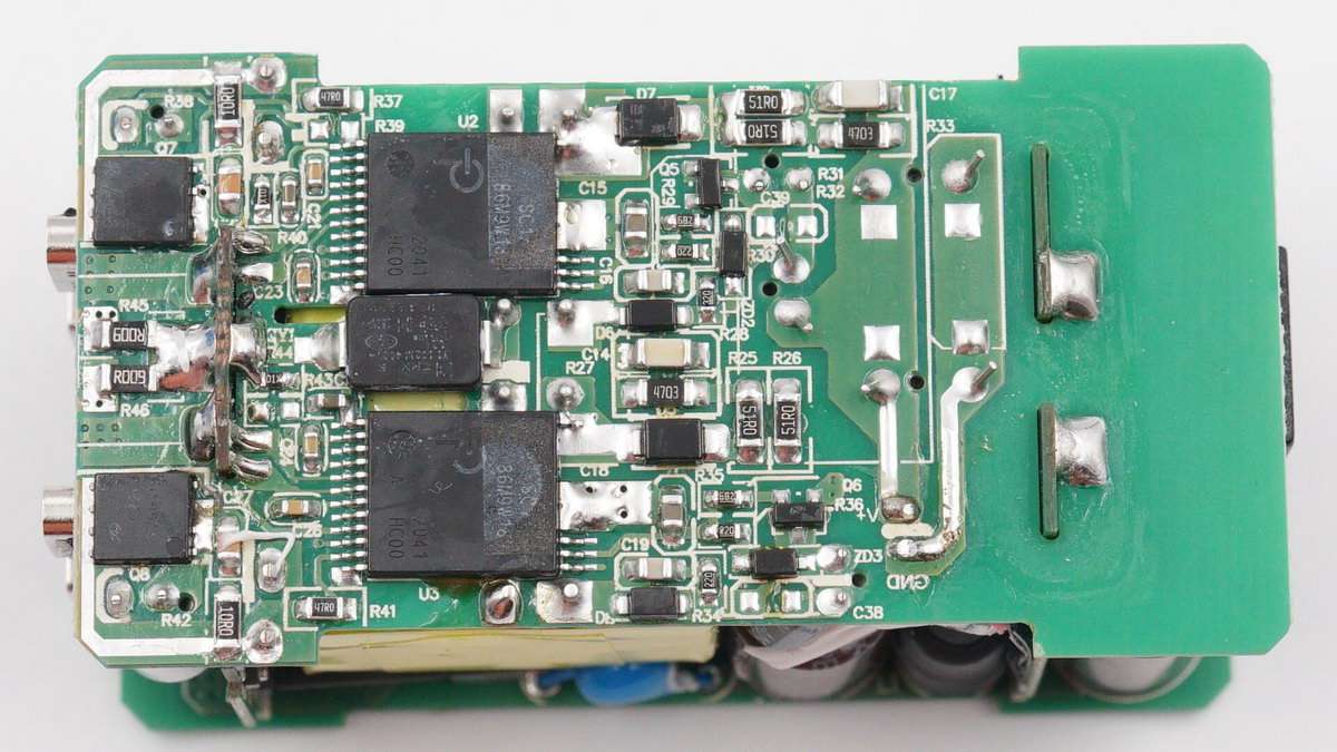

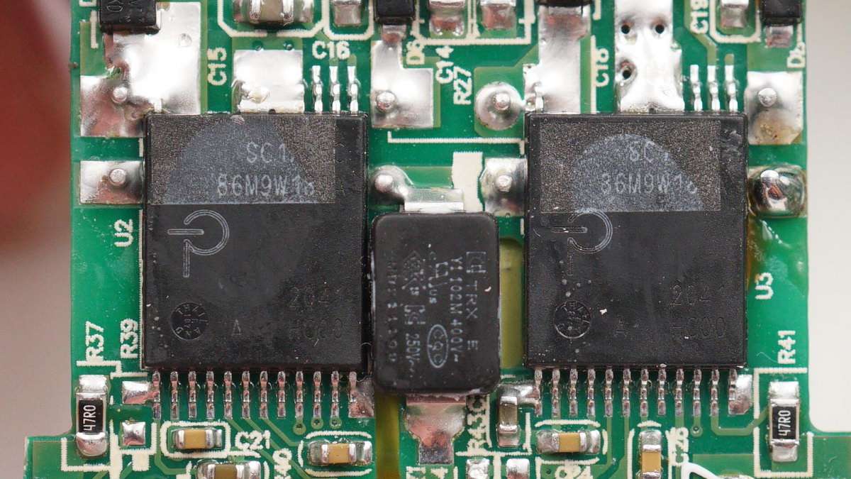

其中一块长方形电路板上设有两颗PI高集成主控芯片和同步整流管以及电流取样电阻。
另一块长方形电路板上设有一颗PI主控芯片和同步整流管。因此这款充电器总共设有三路开关电源电路,两个USB-C口各一路,两个USB-A口共用一路。
将模块拆分开,三路电路共用输入滤波整流电路,同时USB-C口开关电源通过导线连接取电,两路变压器采用绝缘胶带缠绕。

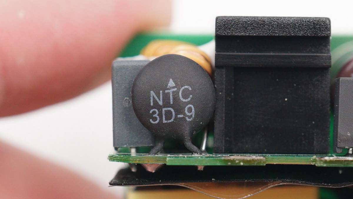

NTC浪涌抑制电阻特写,用于抑制上电浪涌电流。

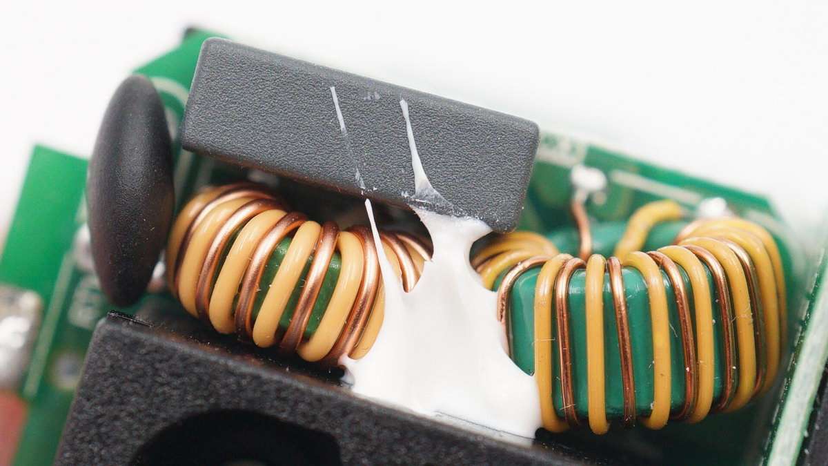

输入端设有两级共模电感,用于滤除EMI干扰。

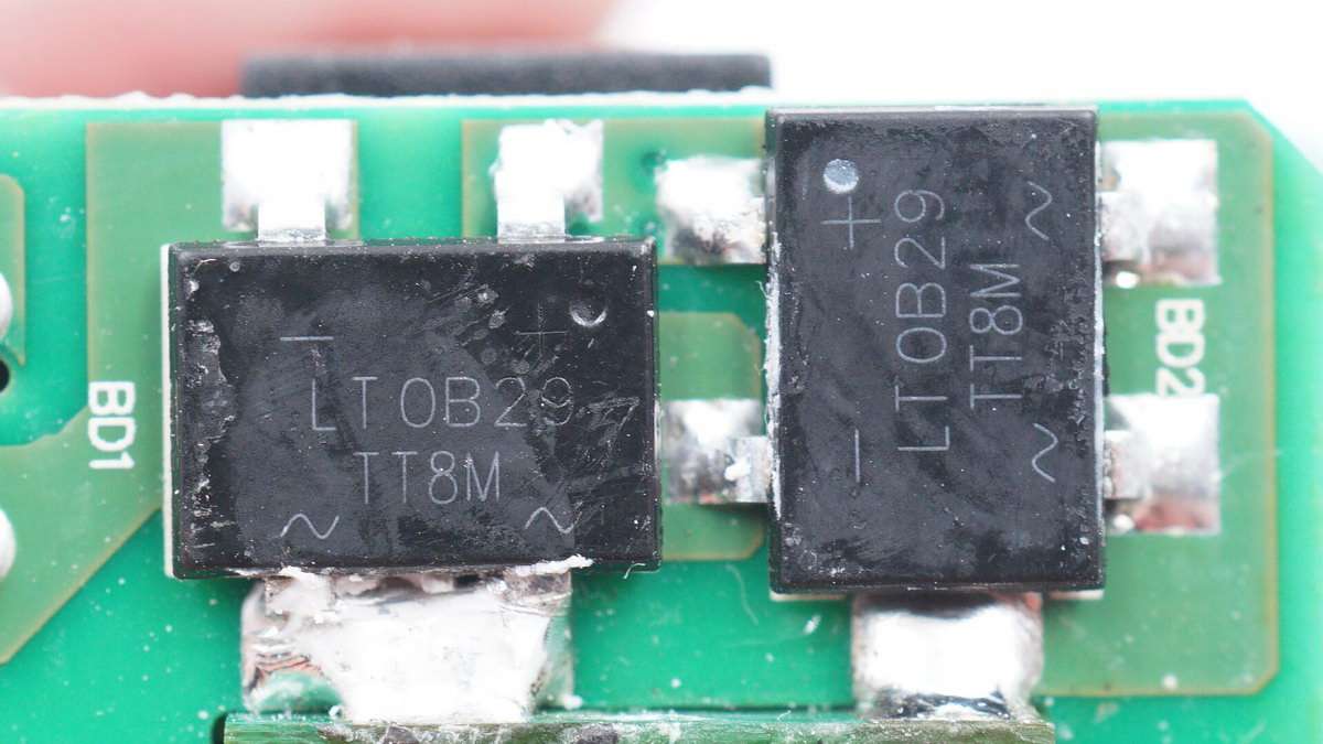

TT8M整流桥特写,8A1000V,两颗用于均摊发热。

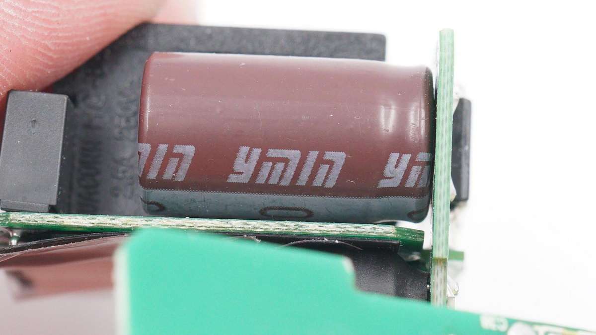

USB-A口电路输入滤波电解电容来自永铭。

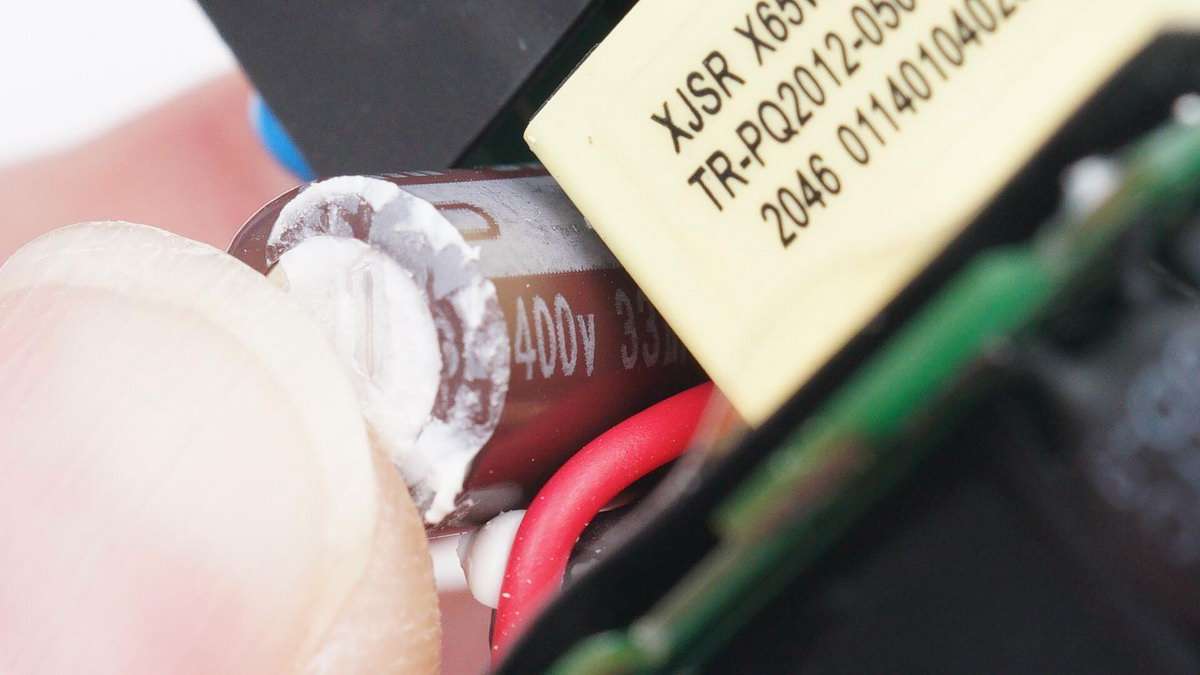

另一颗特写,也是来自永铭,规格均为400V 33μF。

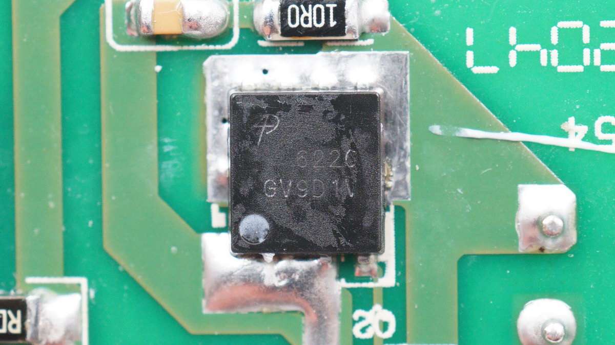

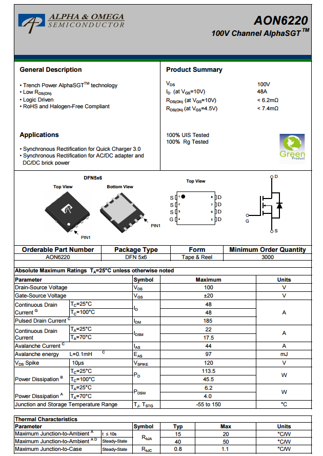

同步整流管采用AOS万代AON6220,NMOS,耐压100V,DFN5x6封装。
万代AON6220资料信息。

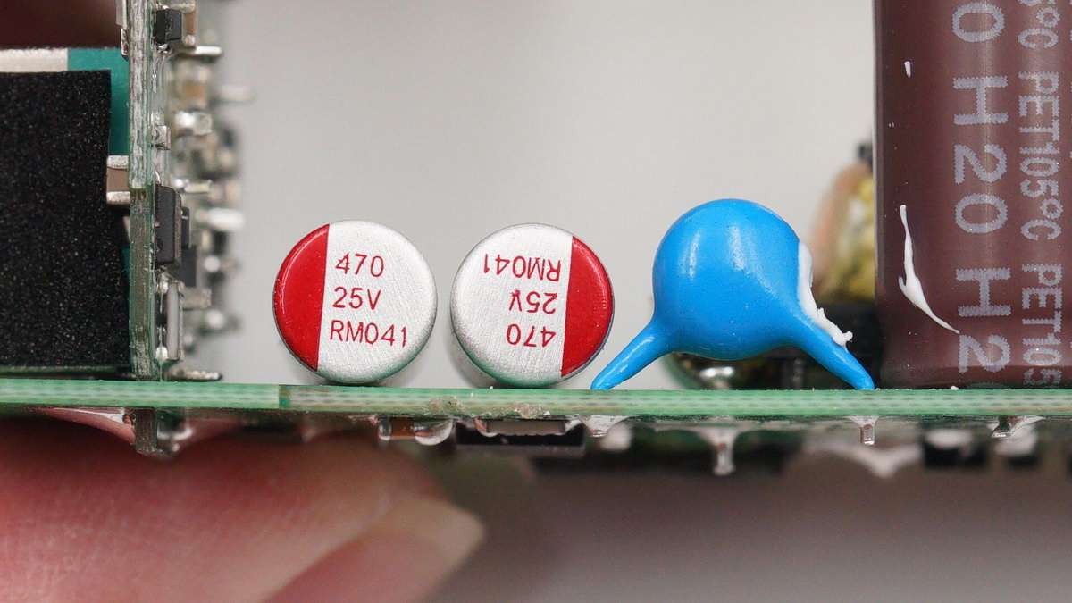

蓝色Y电容以及两颗输出滤波固态电容,规格均为25V 470μF。

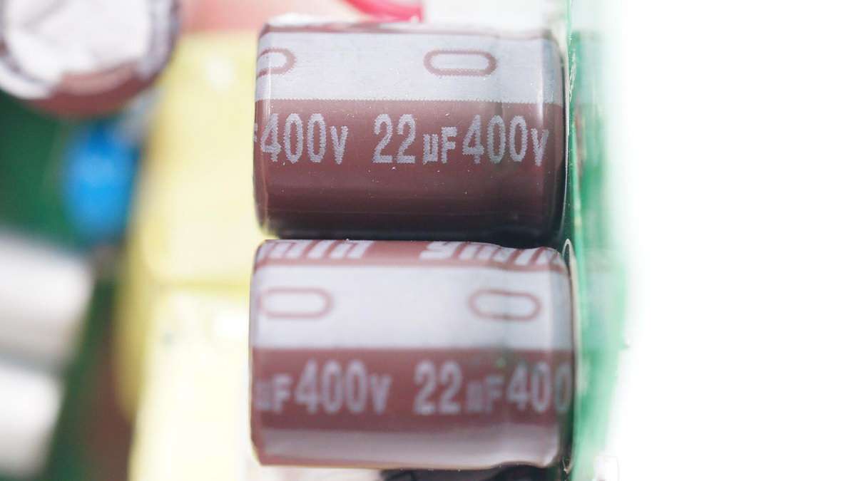

另外两个USB-C口电路的高压滤波电解电容也是来自永铭,规格均为400V 22μF。
两个C口开关电源方案是一样的,主控芯片均来自PI,芯片同样打磨处理。

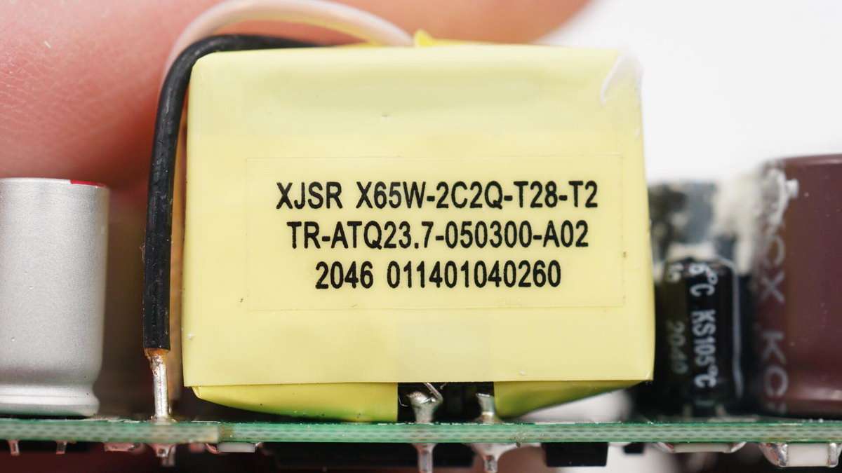

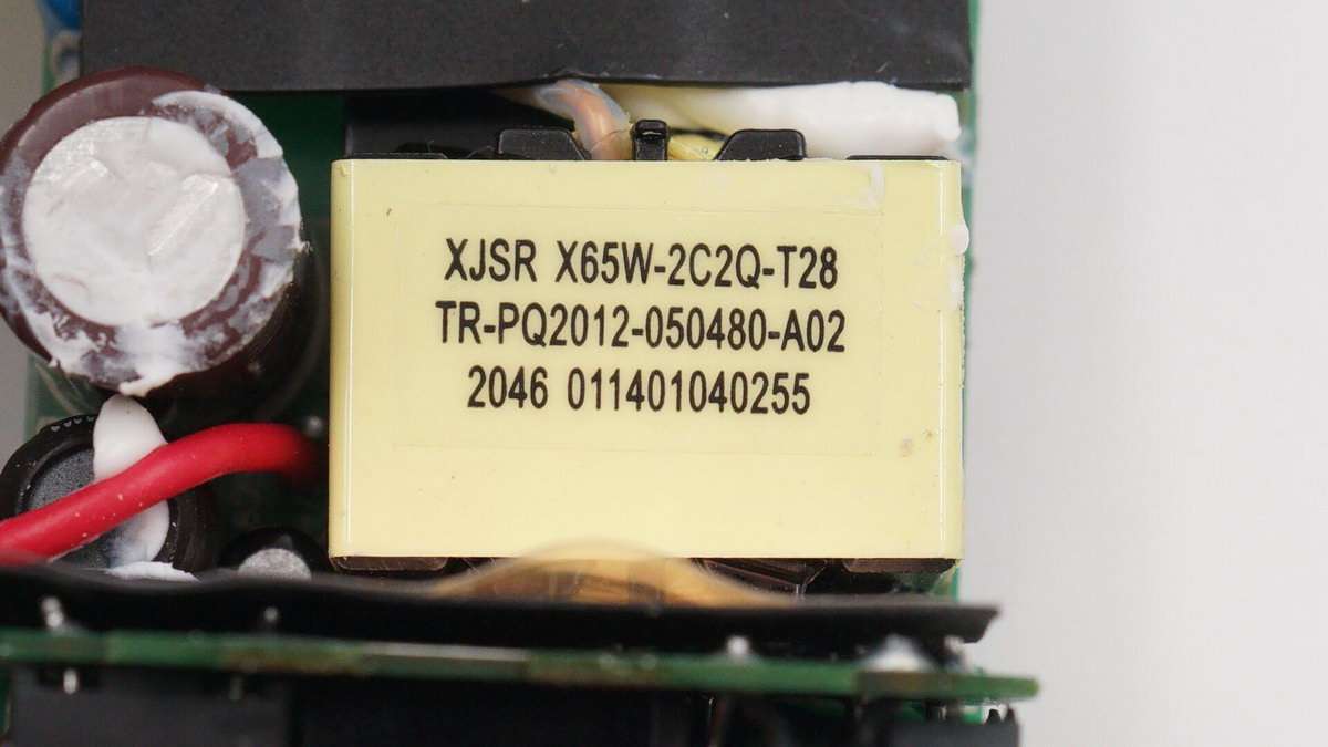

变压器特写。

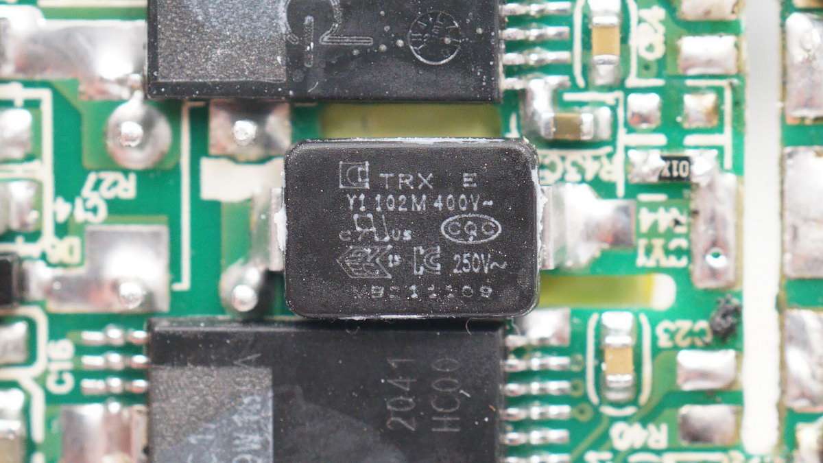

充电头网了解到,特锐祥贴片Y电容除了被麦多多100W氮化镓、OPPO 65W超级闪充氮化镓充电器、联想90W氮化镓快充、努比亚65W氮化镓充电器、倍思120W氮化镓+碳化硅PD快充充电器等数十款大功率充电器使用外,还应用于海陆通、第一卫、贝尔金等品牌20W迷你快充上,性能获得客户一致认可。

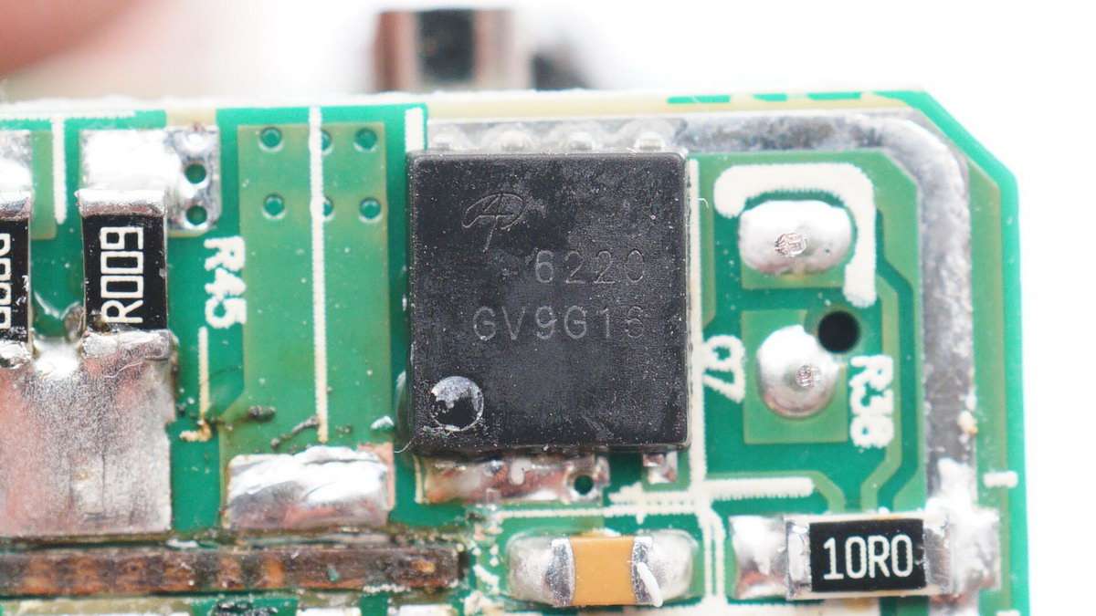

两路开关电源的同步整流管也都是采用的万代AON6220。

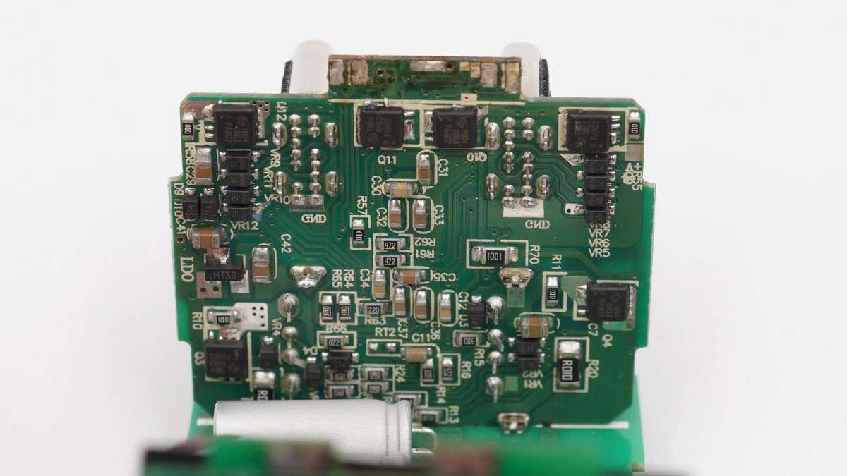

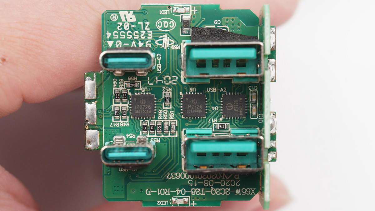

正面三颗协议芯片均为英集芯IP2726,左中两颗用于两个USB-C口协议识别,右侧一颗用于两个A口的协议识别。

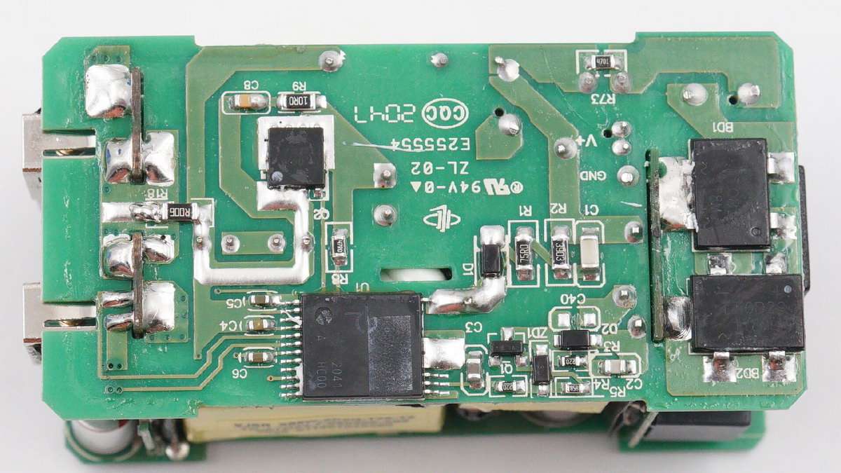

输出端小板背面设有四颗相同的MOS管,用于两路输出并联实现单口65W输出或单口独立输出,下方MOS管和取样电阻用于USB-A口输出。
英集芯IP2726是一颗集成多种协议、用于USB输出端口的快充IC,支持Type-C DFP、PD2.0/3.0、PPS、QC4+、QC2.0/3.0、FCP、AFC、SCP、MTK PE+、Apple2.4A、BC1.2以及三星2A等协议。具有高集成度和丰富的功能,在应用时仅需极少的外围器件,有效减小整体方案的尺寸,降低BOM成本。
充电头网了解到,英集芯IP2726已经通过了高通QC4+认证,拿到了中国大陆地区第一张QC4+认证证书。
充电头网了解到,英集芯IP2726此前已被AUKEY 65W 1A1C氮化镓快充充电器、RAVPOWER 90W双USB-C口PD快充充电器、斯泰克100W双USB-C口氮化镓充电器、麦多多30W 1A1C USB PD快充充电器、坤兴18W USB PD3.0 PPS快充充电器等产品采用。此外,英集芯的其它系列快充芯片也获得小米、华为、三星等客户的高度认可。

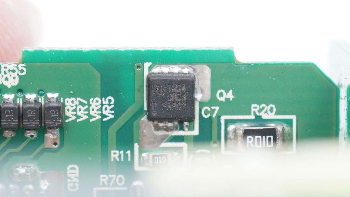

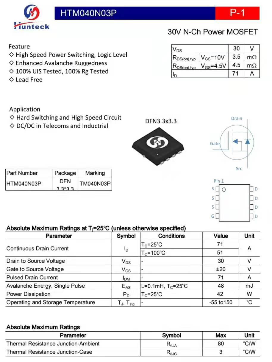

输出VBUS开关管采用恒泰柯HTM040N03P,耐压30V,DFN3.3x3.3封装。
恒泰柯HTM040N03P资料信息。
