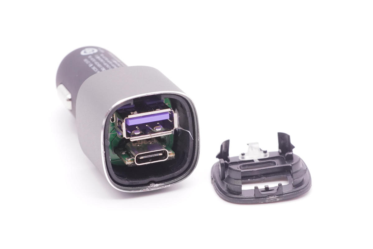

车充顶部塑料壳采用卡扣进行固定封装。
将PCB板取出,可以做大无损拆解。

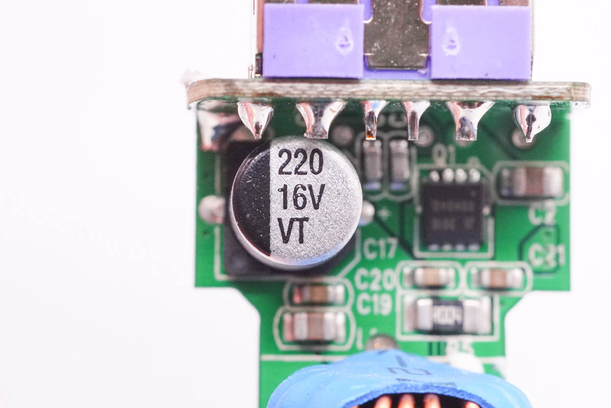

降压输出滤波固态电容特写,规格为16V 220μF。
