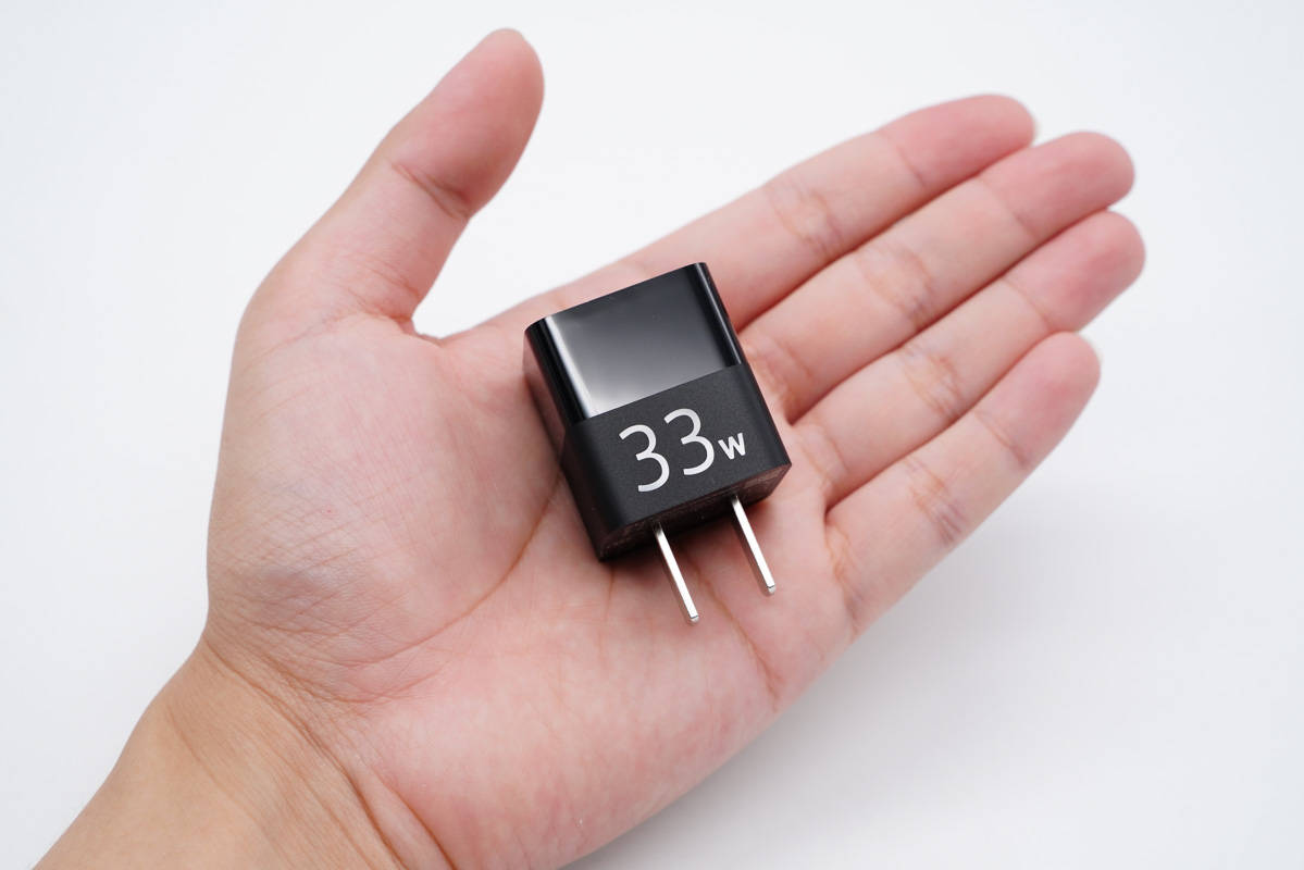

拿在手上的直观感受。
充电器净重约为49g。

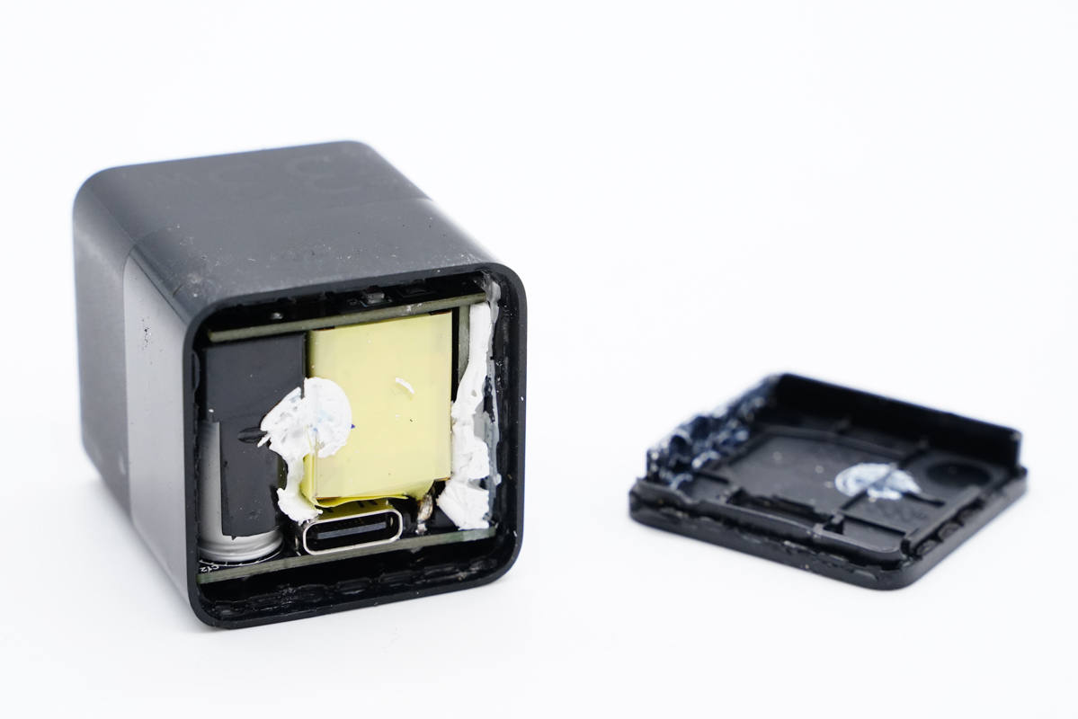

将输出端外壳拆开,变压器两侧均有打胶帮助加固。
将PCBA模块取出。

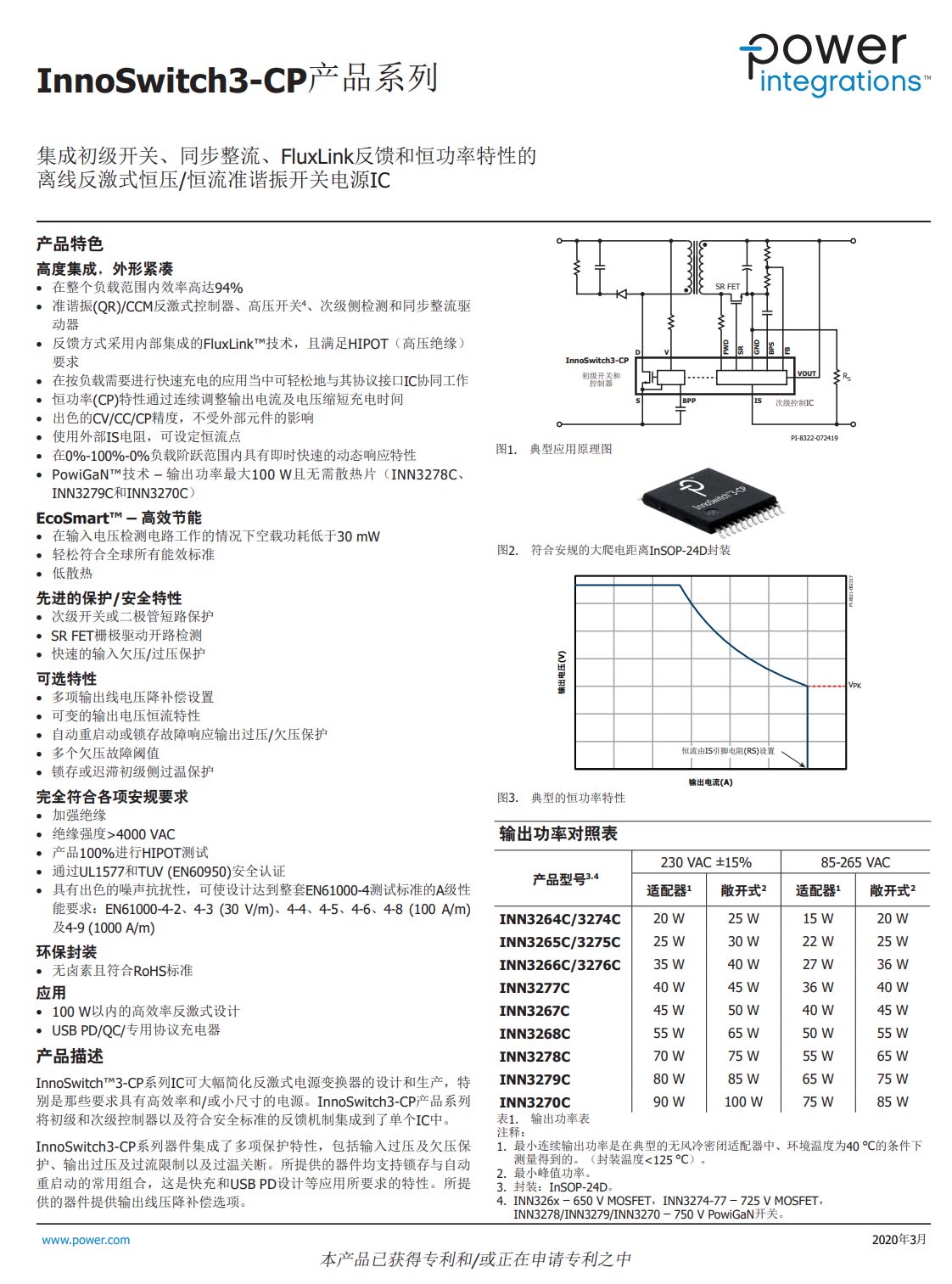

充电器主控芯片采用PI INN3278。这是一颗内部集成初级开关,同步整流控制器,反馈和恒功率特性的准谐振反激电源IC。其内部集成750V PowiGaN开关管,支持在密闭环境宽电压范围内输出55W功率。小米33W充电器降额使用,可降低发热。
INN3278待机功耗小于30mW,支持次级整流管短路保护,支持同步整流管栅极开路检测,具有快速的动态负载响应和输入欠压/过压保护,并且内置完善全面的保护功能,适用于USB PD快充适配器。
