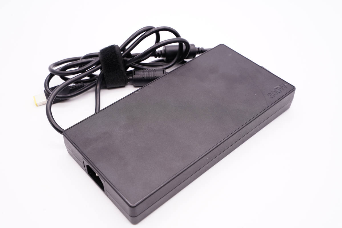

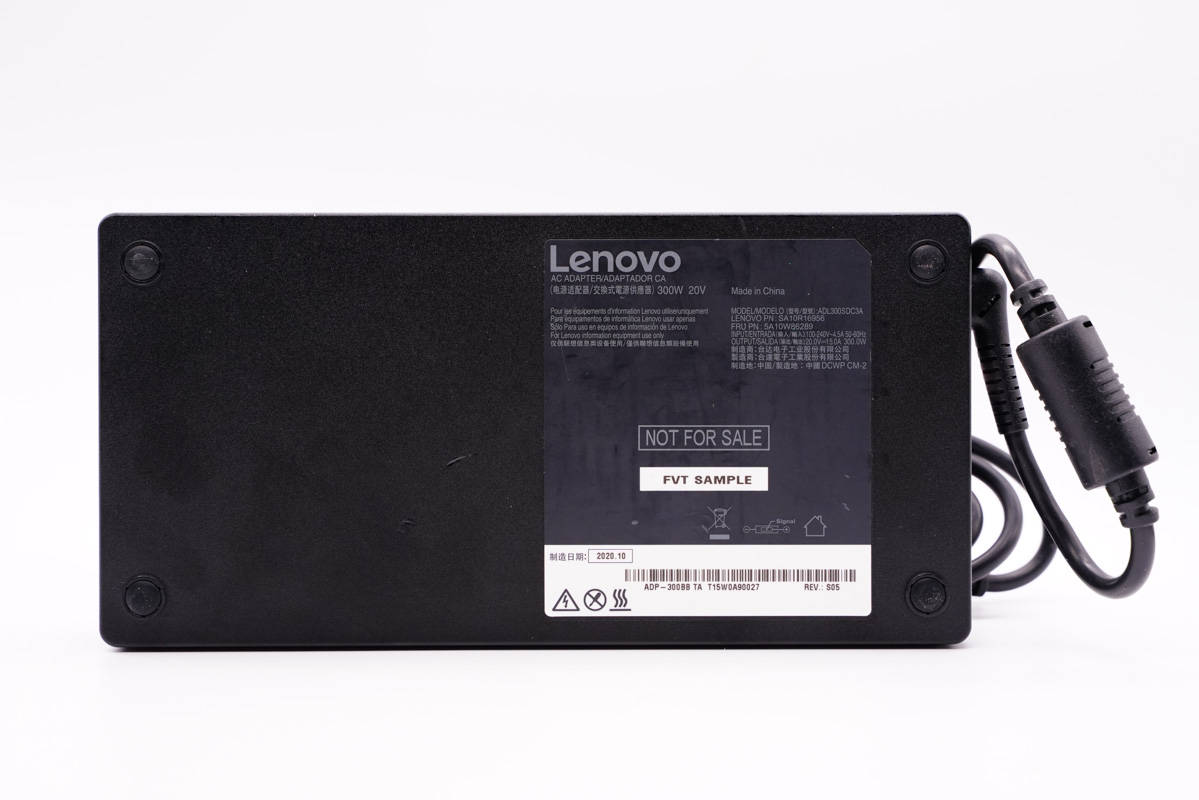

联想这款300W电源适配器自带方口输出线缆,机身为扁平板砖造型,机身壳表面磨砂处理。

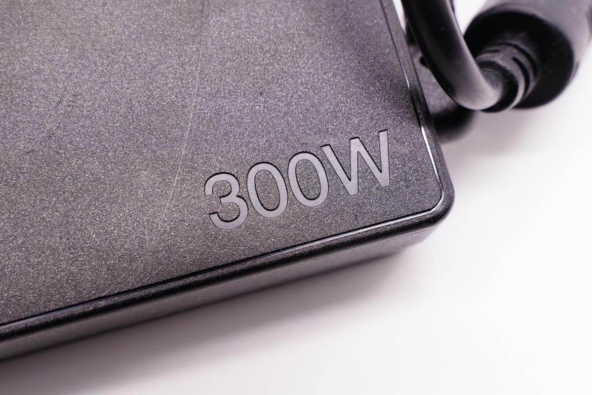

顶面一角凹印300W字样,标注电源输出功率。
底面四角设有防滑胶垫,此外贴有铭牌贴纸。
型号:ADL300SDC3A
输入:100-240V~50/60HZ 4.5A
输出:20V15A,300W
制造商:台达电子工业股份有限公司
生产日期为2020年10月
属于工程样品

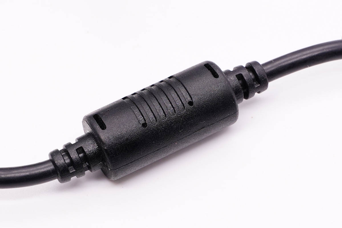

线缆上设有屏蔽磁环。

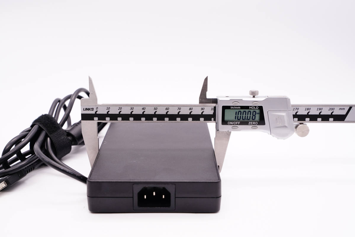

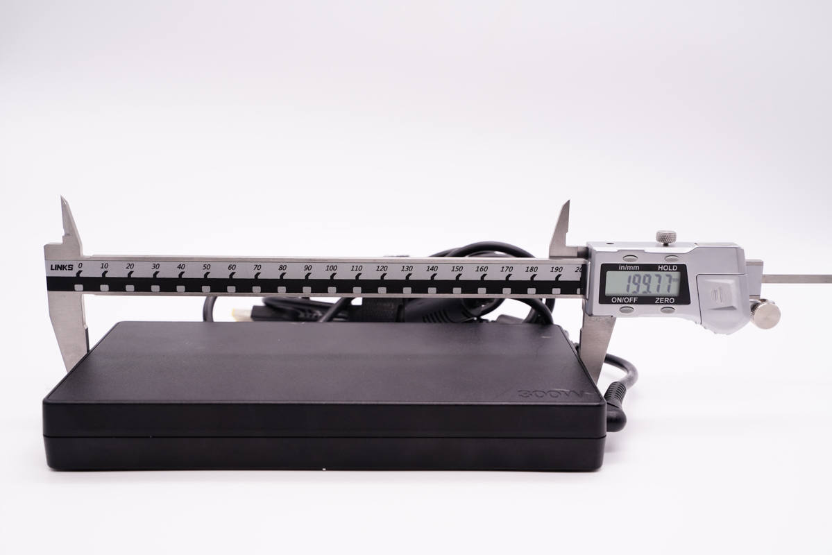

使用游标卡尺实测适配器机身长度为199.77mm。
宽度为100.08mm。

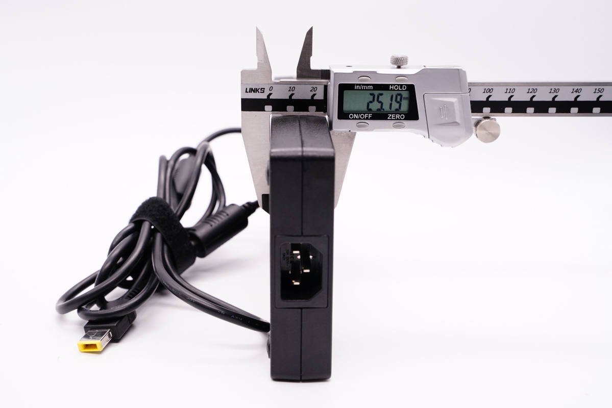

厚度为25.19mm。

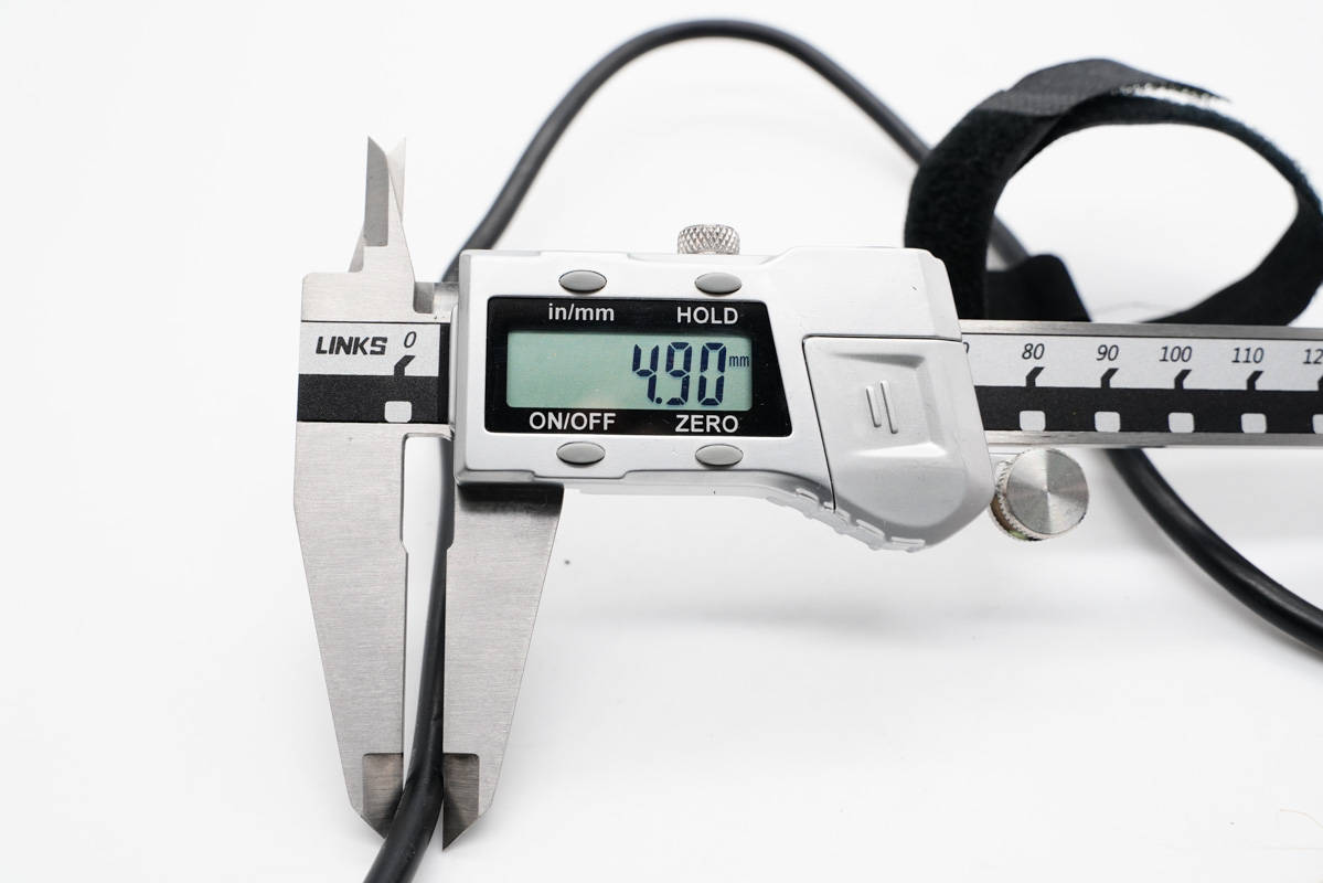

另外使用卷尺测得线缆长约1.8米。
线身直径约为4.9mm。

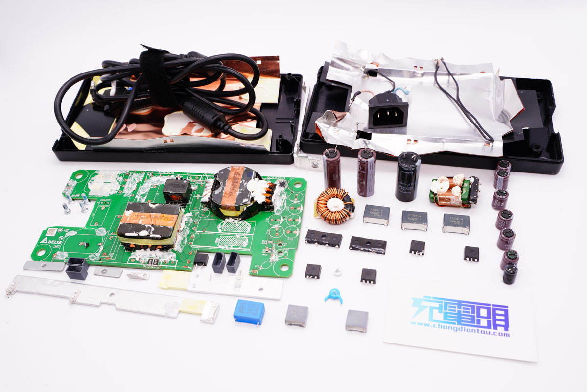

二、联想300W电源适配器拆解

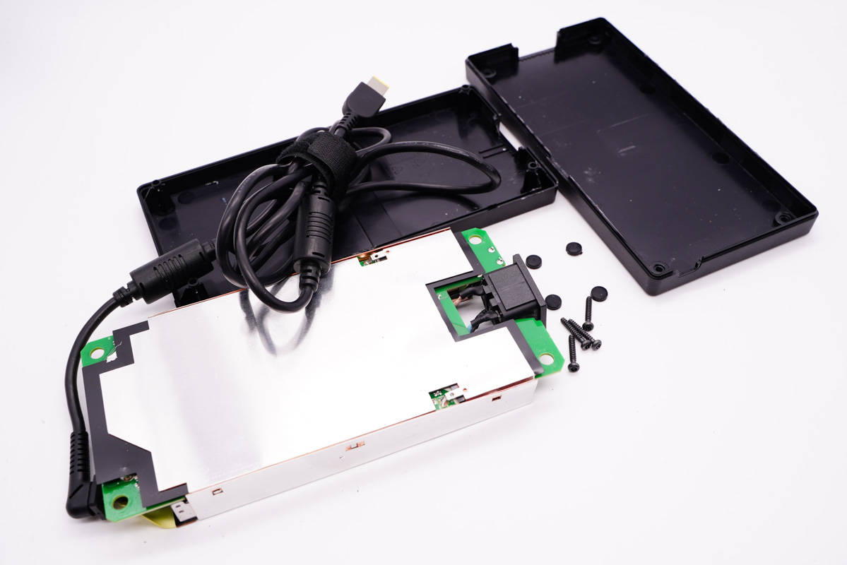

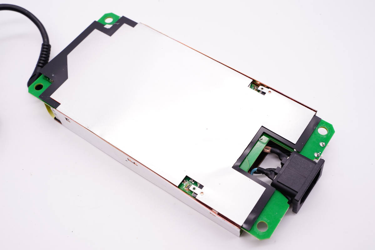

从侧面将机身壳拆开,采用的是超声波焊接加螺丝紧固。

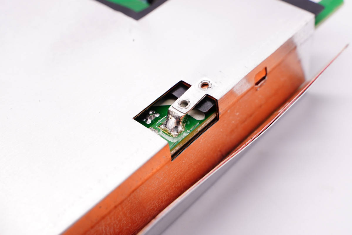

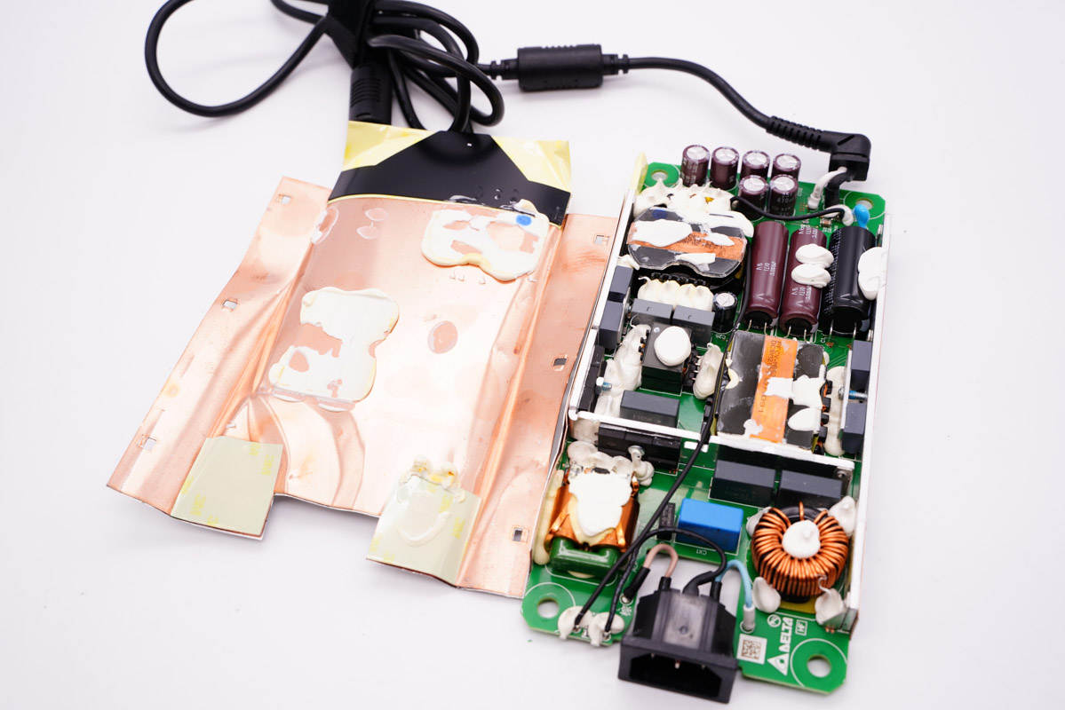

PCBA模块包裹大面积散热铝板。
铝板和PCB板锡焊固定。
内侧还设有铜板,对应输入共模电感的位置贴有胶带绝缘。

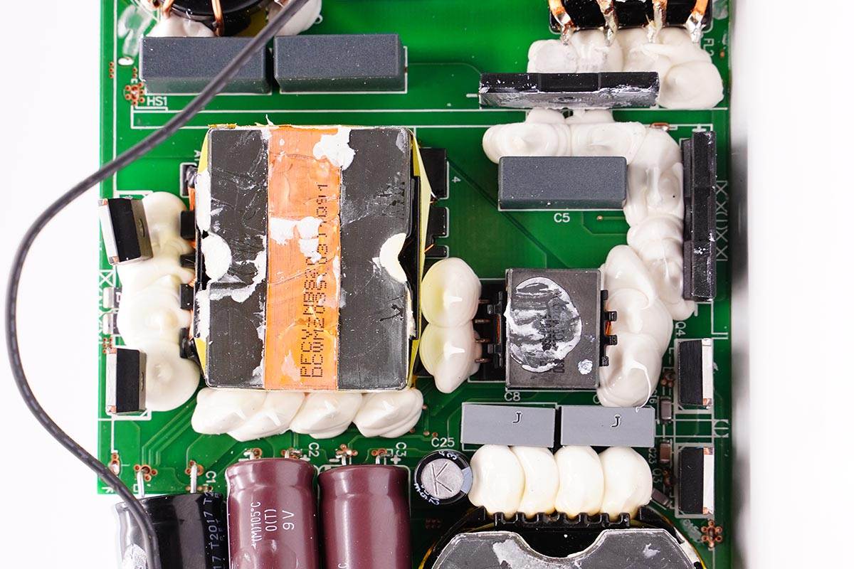

PCB板两侧以及升压电感旁边设有向外的散热片,电感、电容、变压器、MOS等器件全部打胶加固和帮助导热。
输入端连接导线套有绝缘管和打胶处理。
输出端导线同样套有绝缘管和打胶。

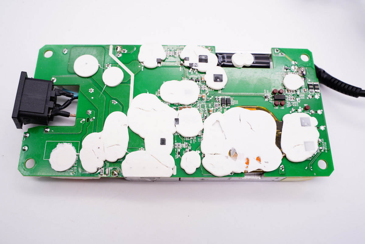

PCB板背面,有芯片的地方都打胶帮助导热。

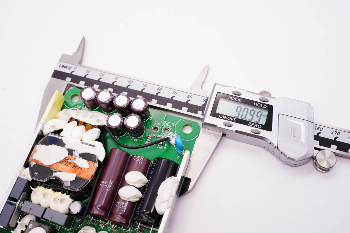

使用游标卡尺测得PCB板长度为192.11mm。
宽度为90.99mm。

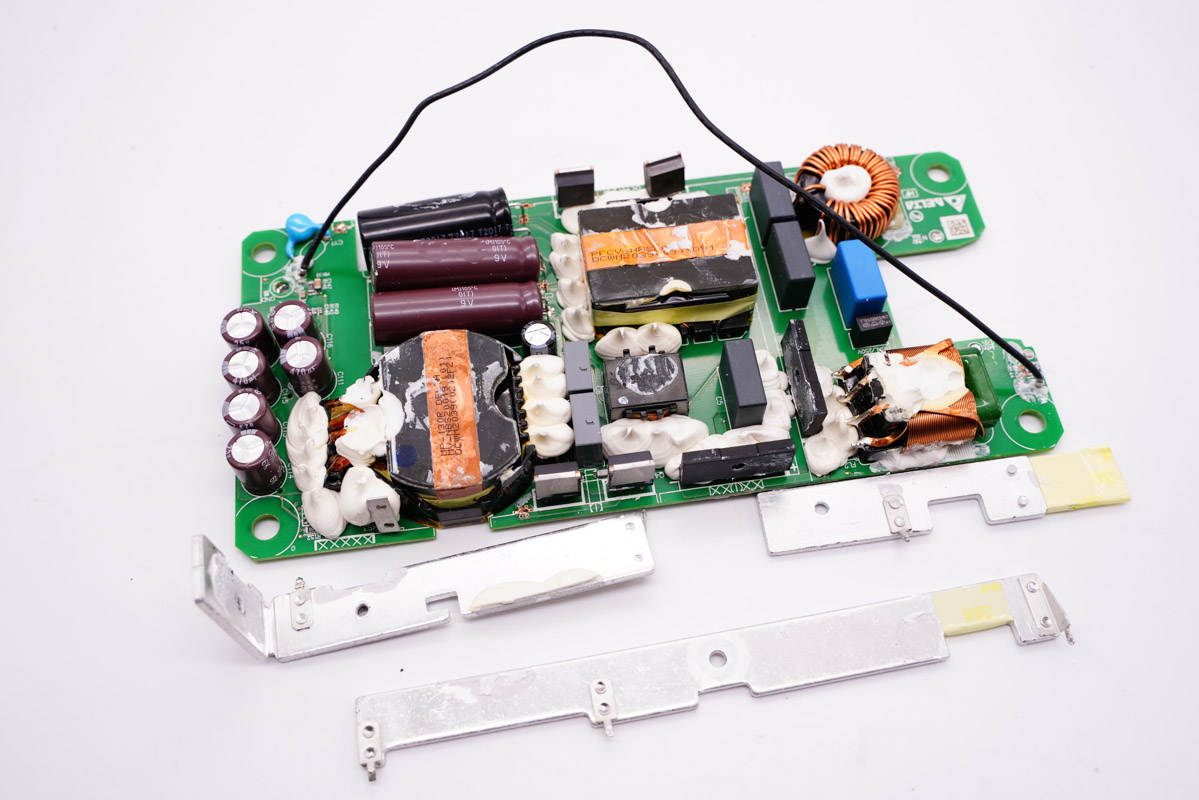

将散热片拆掉以及清理硅胶。

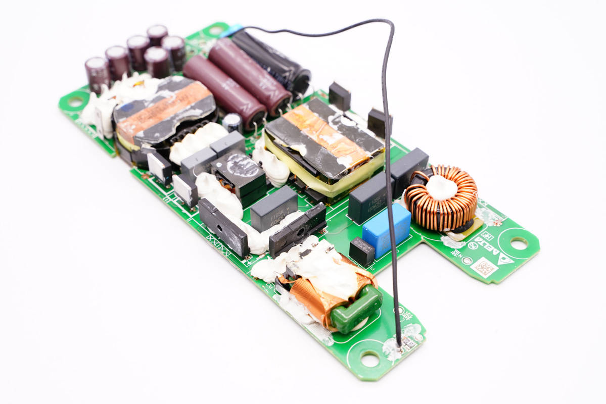

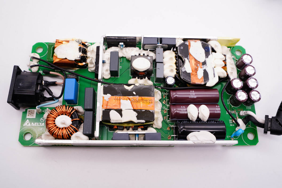

PCB板正面一览,元器件间均预留有空隙,避免积热,一根黑色接地线横贯初次级。
PCB板背面一览,高压滤波电解电容以及变压器镂空设计,以降低电源厚度。
通过电路板正背面观察发现,这款300W电源采用PFC升压+LLC谐振架构,同步整流定压输出,光耦用于反馈电压。下面我们就从输入端开始一一了解各元器件的信息。

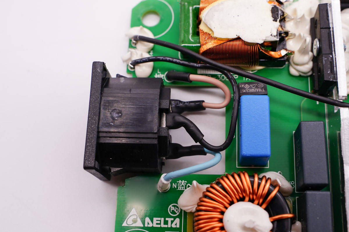

输入端两侧设有滤波电感和共模电感,体积也比常规功率充电器的大得多。
中间是延时保险丝和安规X电容,右侧的滤波电感下垫有隔离板。

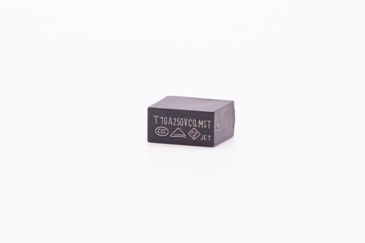

延时保险丝规格为10A 250V。

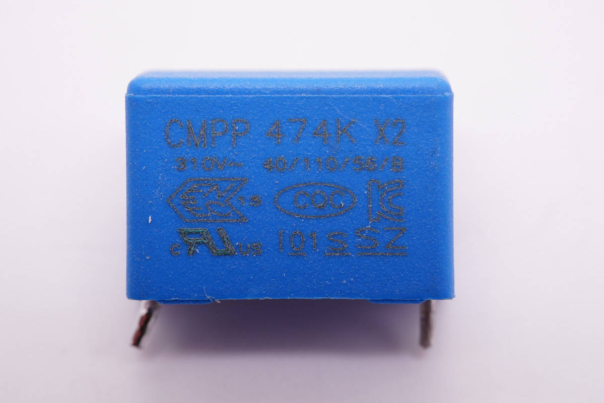

安规X电容特写,容量0.47μF。
共模电感扁平铜带绕制,用于滤除EMI干扰。

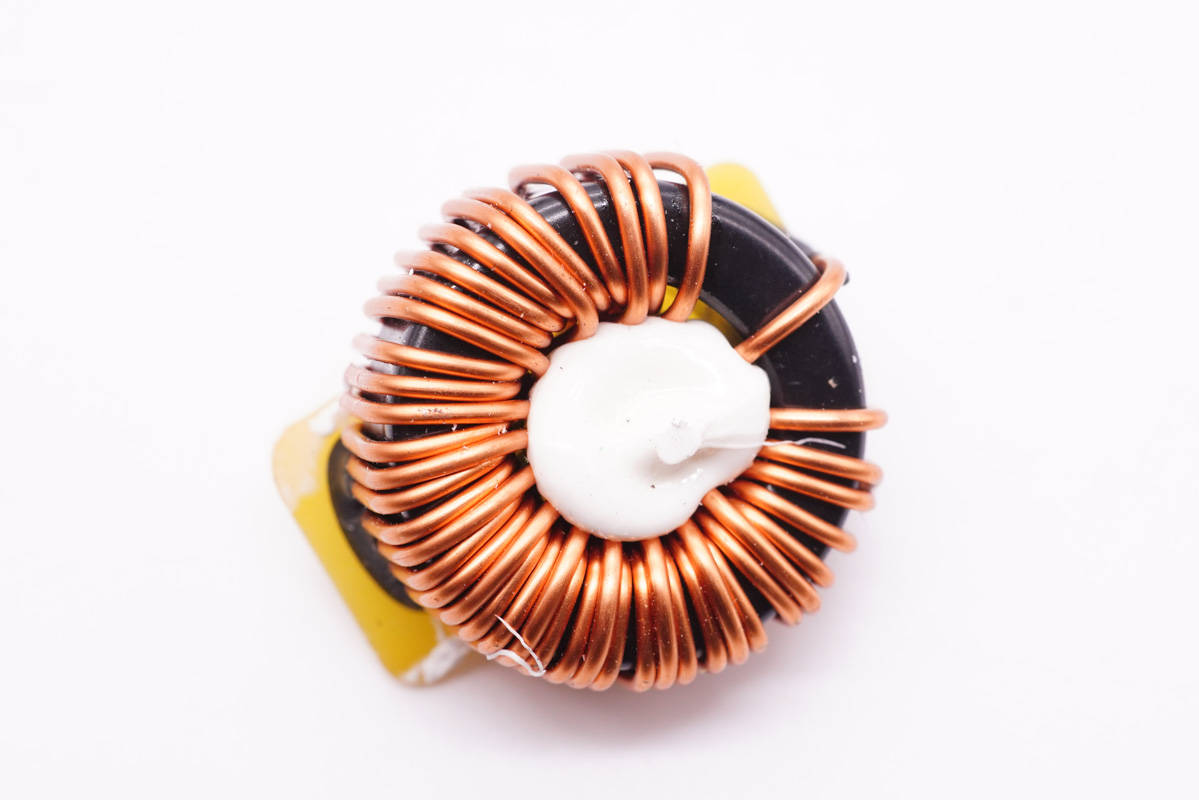

滤波电感特写。

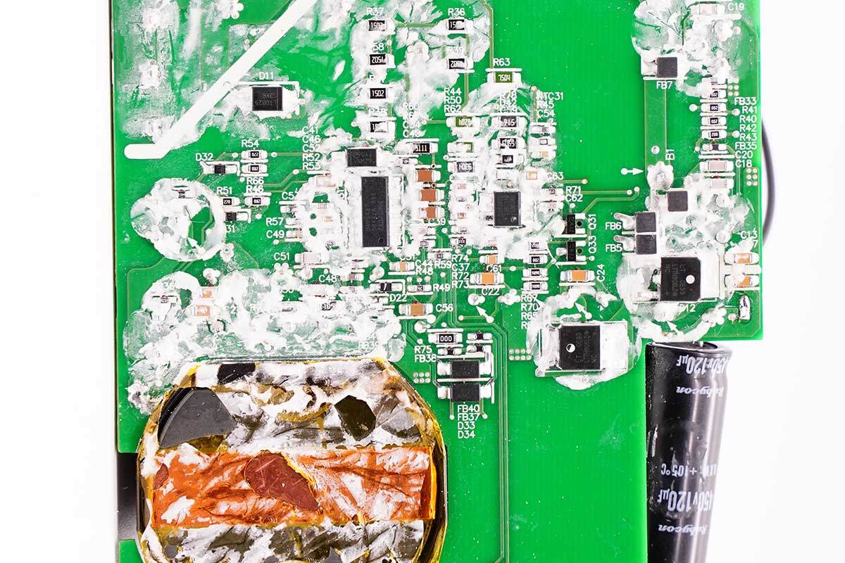

背面对应区域设有PFC升压控制器、LLC控制器、整流二极管等器件。

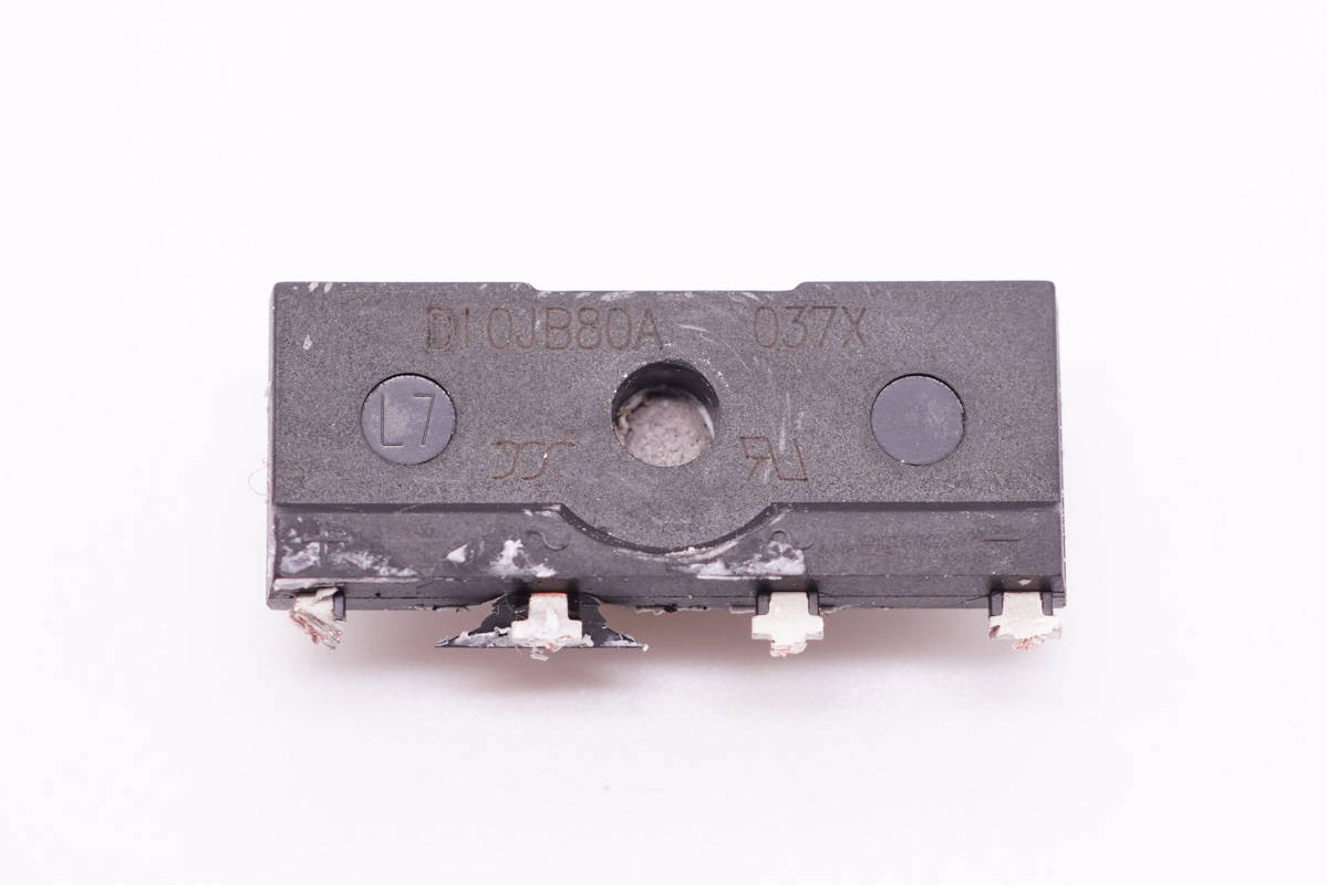

整流桥特写。
另一颗整流桥特写。

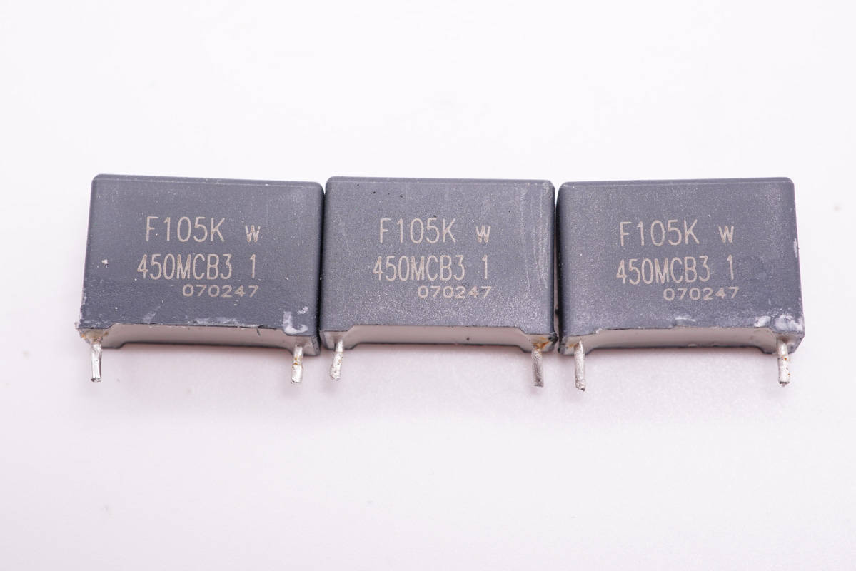

三颗滤波电容。
PFC升压控制器,台达DAP047T。

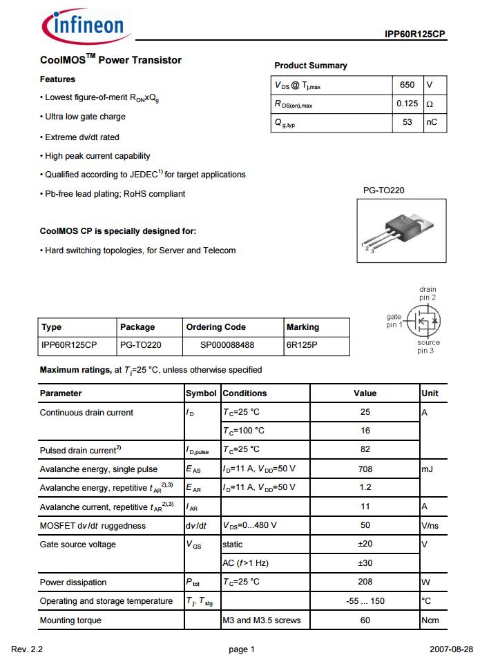

两颗并联PFC升压开关管采用英飞凌IPP6R125CP,耐压650V,导阻0.125Ω,PG-TO220封装。
英飞凌IPP6R125CP资料信息。

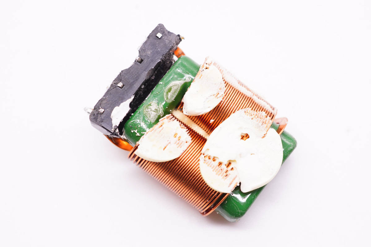

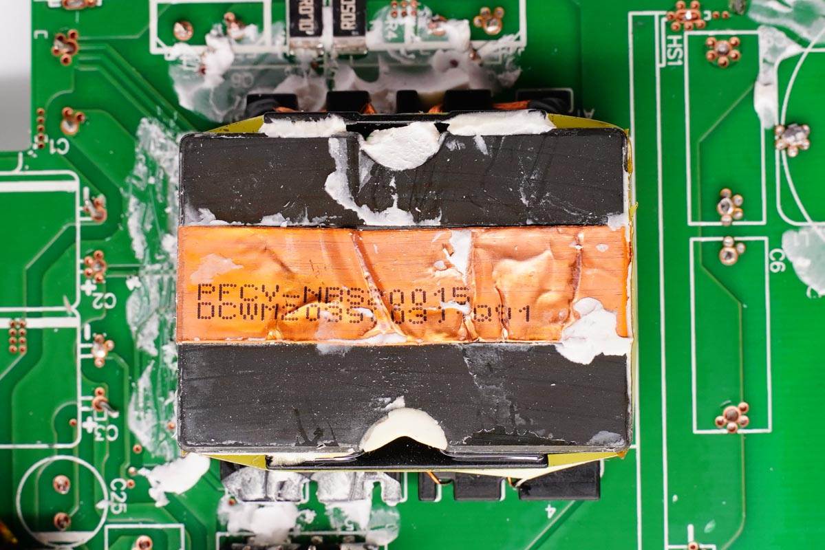

PFC升压电感特写。

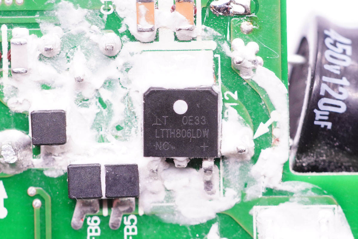

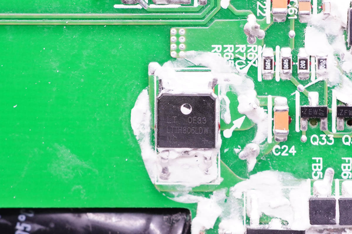

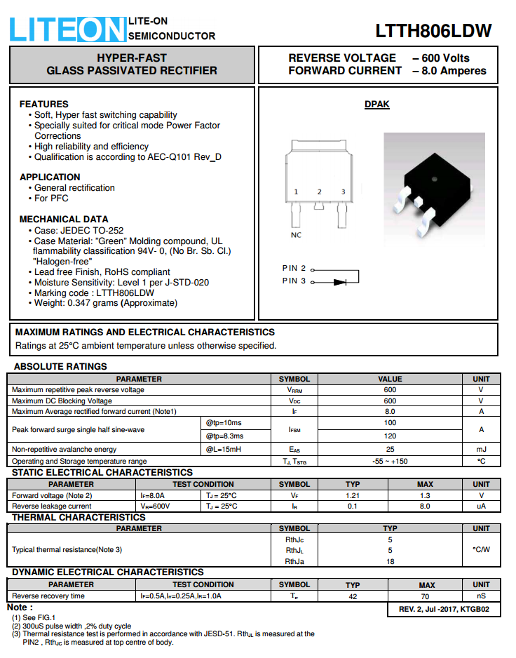

敦南超快速整流二极管LTTH806LDW,耐压600A,正向电流8A。
敦南LTTH806LDW资料信息。
另一颗特写。

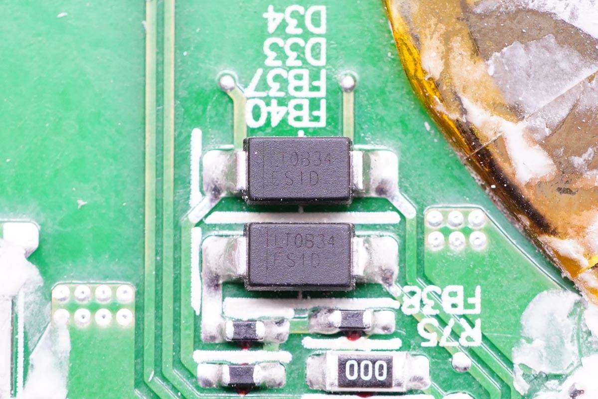

两颗ES1D超快恢复二极管。

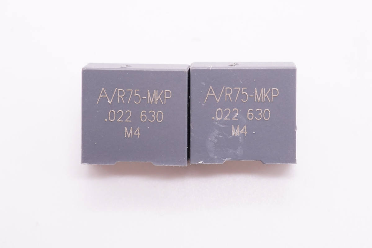

两颗谐振电容并联,0.022μF,耐压630V。

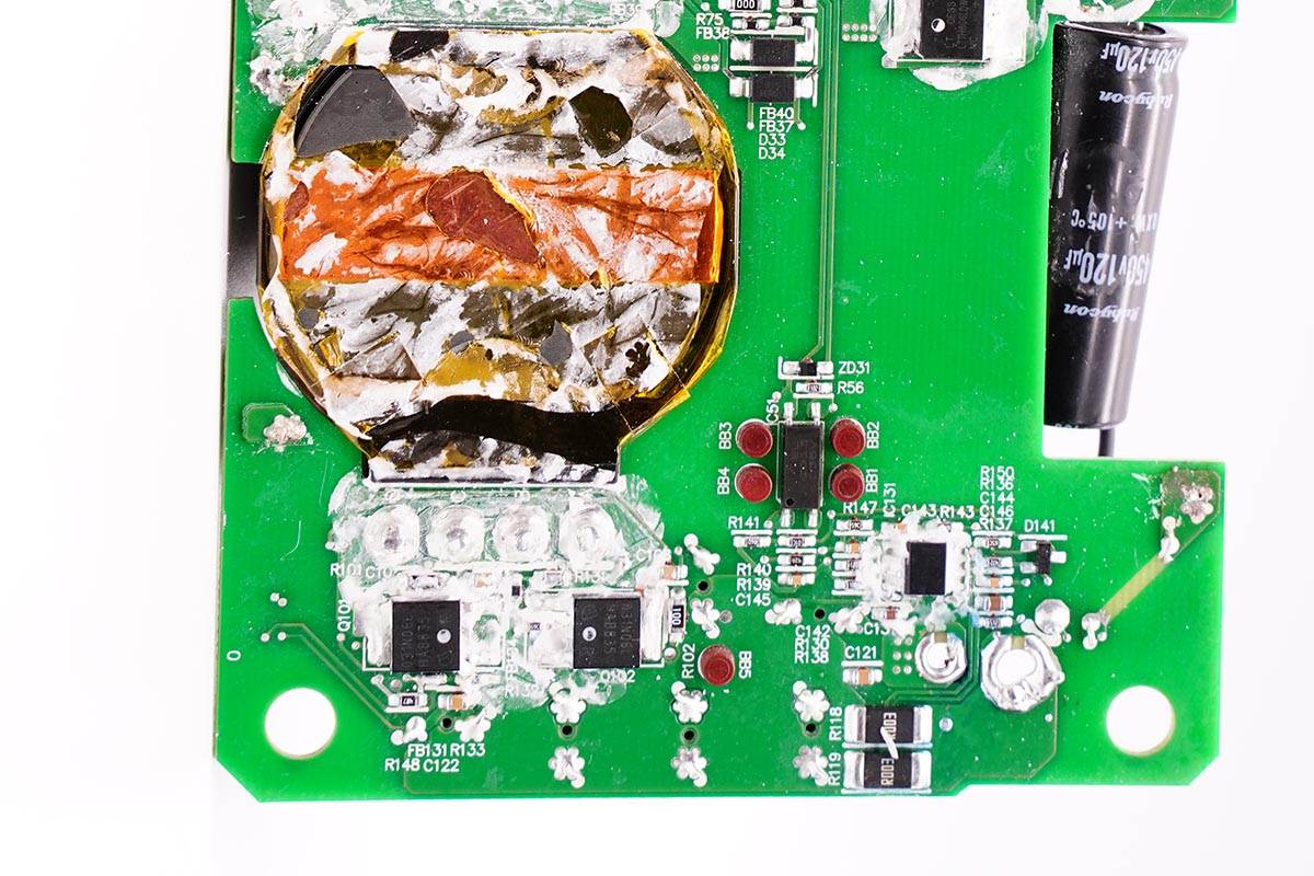

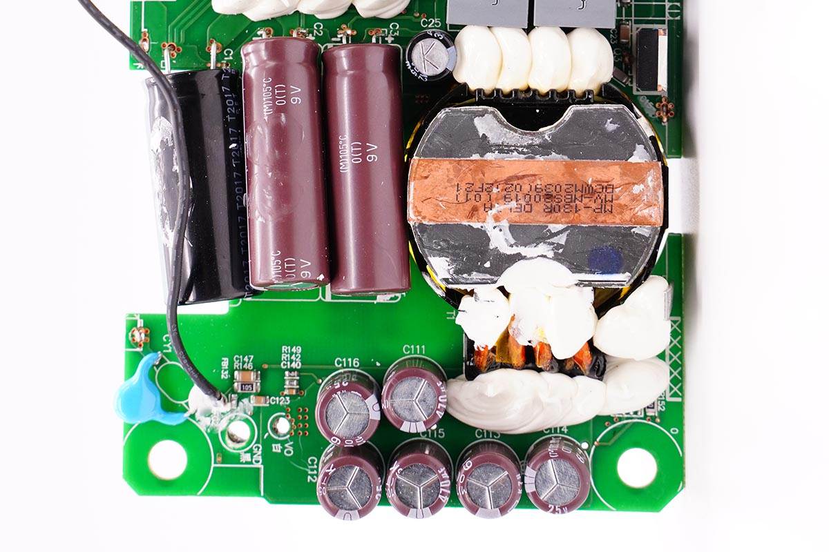

PCB板末端一览,可以看到有高压滤波电解电容、主控芯片供电电容、变压器、Y电容、同步整流滤波电容等,变压器右下角的同步整流控制器被硅胶覆盖。
背面对应区域设有光耦、两颗同步整流管、协议芯片等器件。

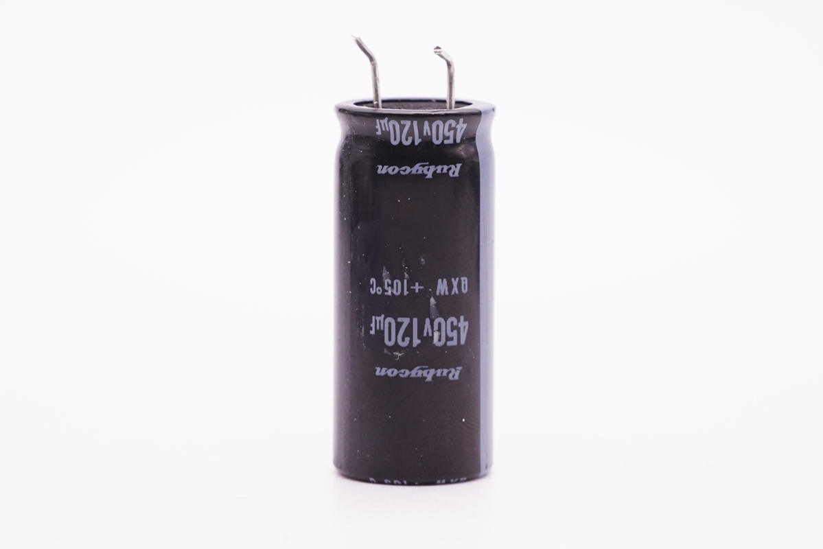

黑色高压滤波电解电容来自日系红宝石,规格为450V 120μF, QXW系列105℃,2000小时。
另外两颗采用日本化工NCC铝电解电容KMG系列,规格都是420V 68μF,共计256μF容量。

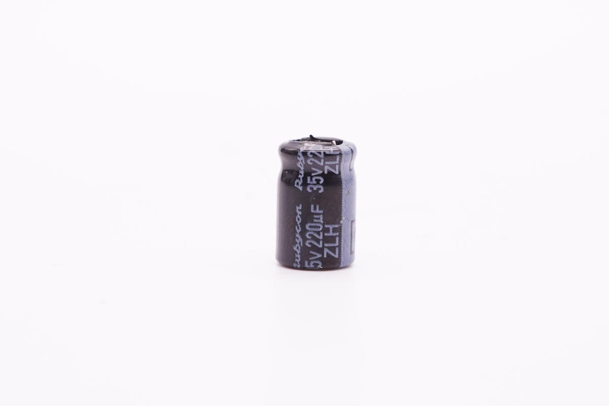

主控芯片供电电容来自红宝石,规格为35V 220μF,ZLH长寿命系列,105℃,10000小时。

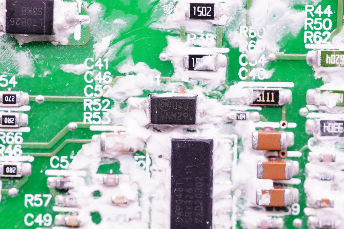

LLC主控芯片采用台达DAP048T。

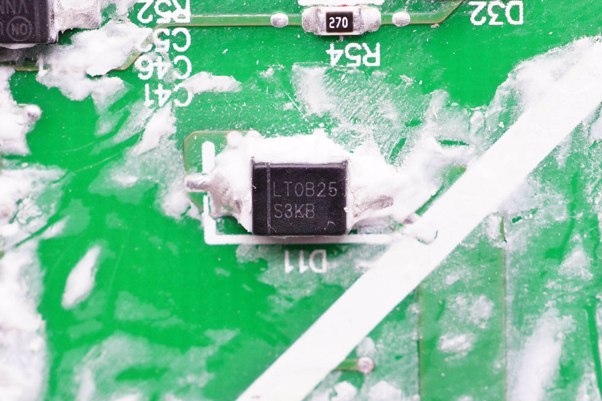

旁边一颗二极管来自ON安森美。

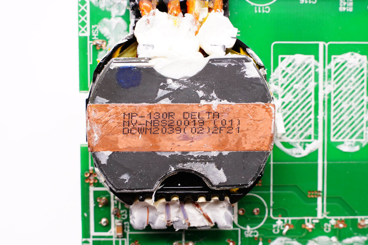

LLC变压器特写。
EL 1013光耦。
蓝色Y电容特写。
次级同步整流控制器采用恩智浦TEA1995T,其内置两个驱动器用于LLC架构开关电源的同步整流,外围元件精简。

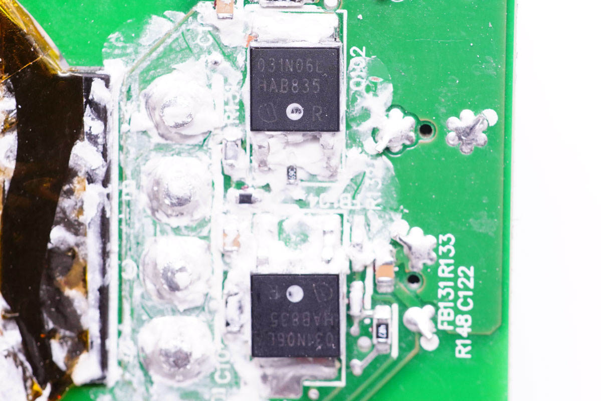

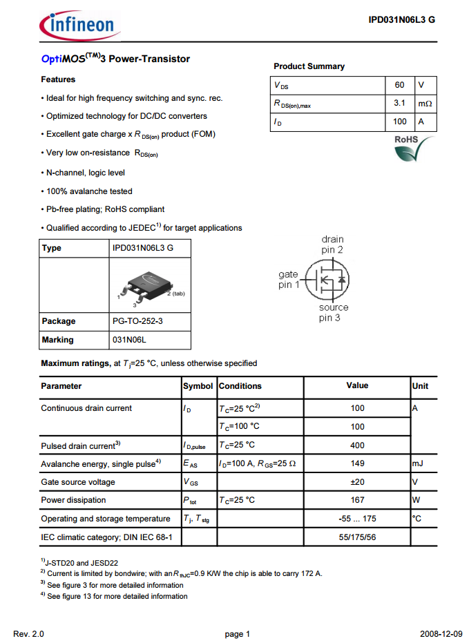

同步整流管采用英飞凌IPD031N06L3 G,NMOS,耐压60V,导阻3.1mΩ,这里采用两颗进行LLC同步整流。
英飞凌IPD031N06L3 G资料信息。

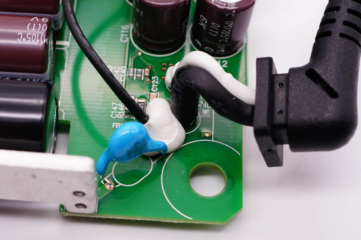

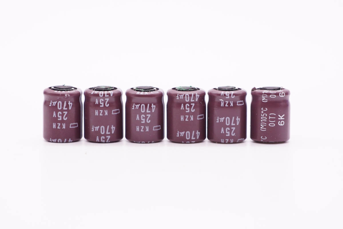

输出滤波电解电容全部是日本化工KZH系列,规格都是25V 470μF,6颗并联,总容量2820μF,满足最大15A输出滤波需求。

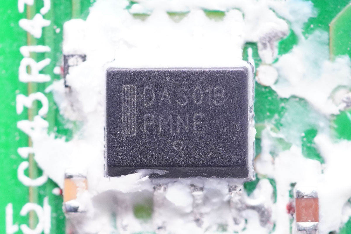

台达DAS01B次级保护控制芯片,用于过流检测及电压反馈。

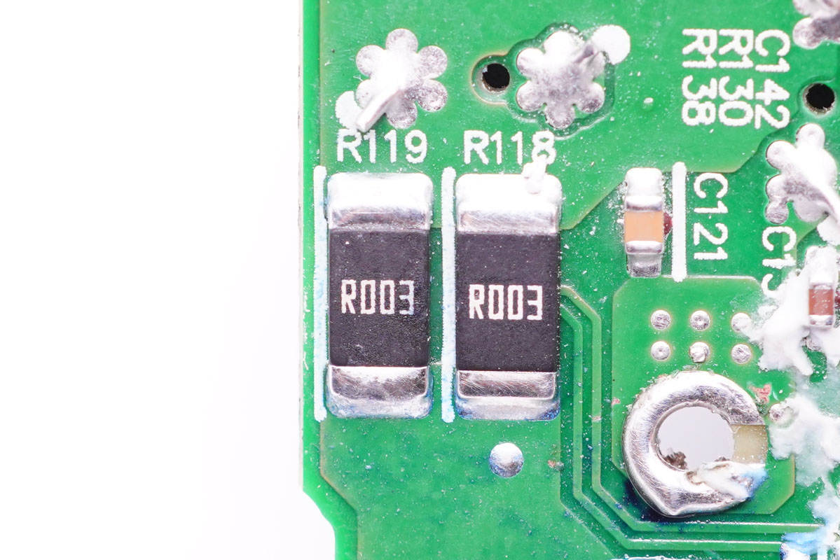

两颗检流电阻特写,3mΩ,2512封装,两颗并联检测输出电流。
最后测得线缆中心针脚与负极之间电阻约为8.65kΩ。
