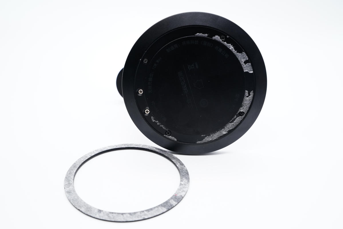

将防滑胶圈撕下,里面有封装底盘和固定支撑杆的螺丝。
拆掉底部所有螺丝即可将底盘打开以及支撑杆拆下,底盘内部PCB板使用螺丝固定。

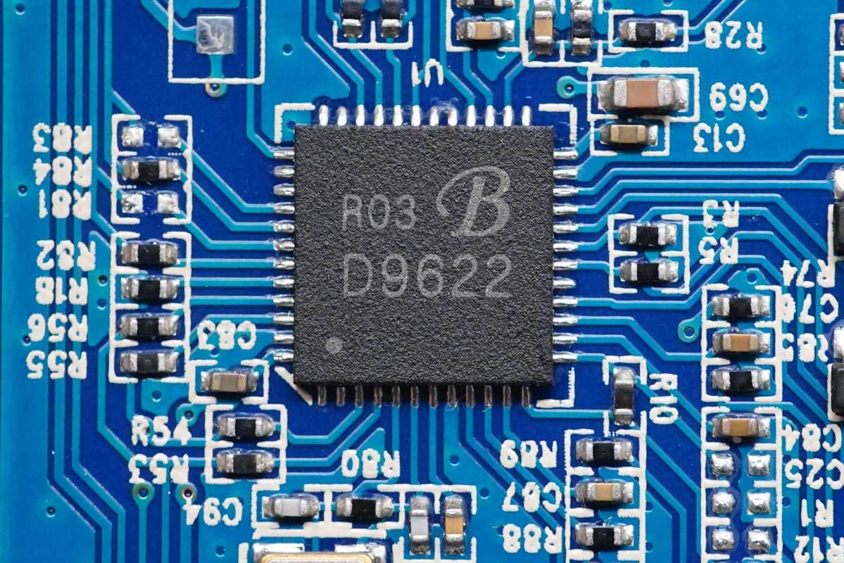

手机和耳机无线充主控芯片采用贝兰德D9622,这是一款全同步数字解调无线充TX芯片,其具有如下特点:
1、 集成PD3.0(PPS)/QC3.0/AFC快充协议,支持苹果/三星全系列PD/QC快充头
2、自适应输入电压,不挑适配器
3、集成100MHz主频 32bit ARM处理器,PWM频率高至200MHz,业界最顶级的处理器
4、丰富的内存及引脚资源,满足各种定制化需求
5、支持USB在线更新Firmware,无需专用烧录器
6、多通道全同步数字解调,特有的Wave-Monitor技术,保证通讯可靠性
7、支持MP-A11/MP-A2/A28/A11等WPC 标准Type架构
贝兰德D9622详细规格资料。
充电头网拆解了解到,贝兰德无线快充方案此前还被TODO四合一无线充电支架、特斯拉Model 3车载无线充电器、澳德鸿车载磁吸无线充移动电源、金致卓15W车载无线充电器、travelmall多功能全球旅行充电器、魔夹车载支架无线充电器等数十款产品采用过。

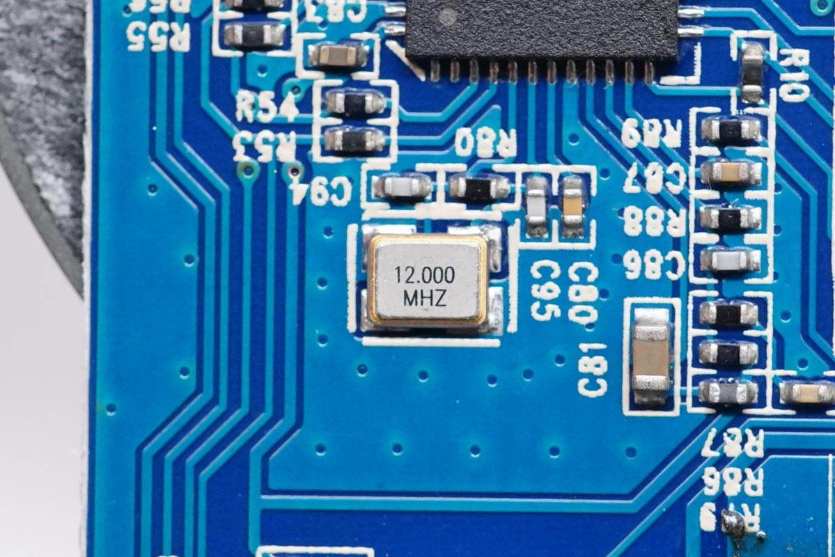

12.000MHz无源晶振,为主控芯片提供时钟。

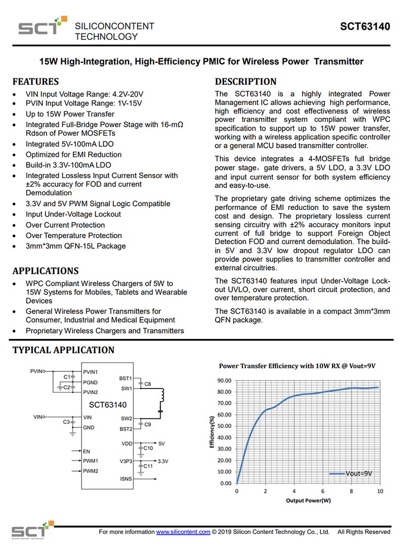

手表无线充集成功率级芯片,芯洲SCT63140,内置16mΩ全桥开关管,内置5V和3.3V LDO,支持过电流保护和过热保护。
芯洲 SCT63140 详细资料。
