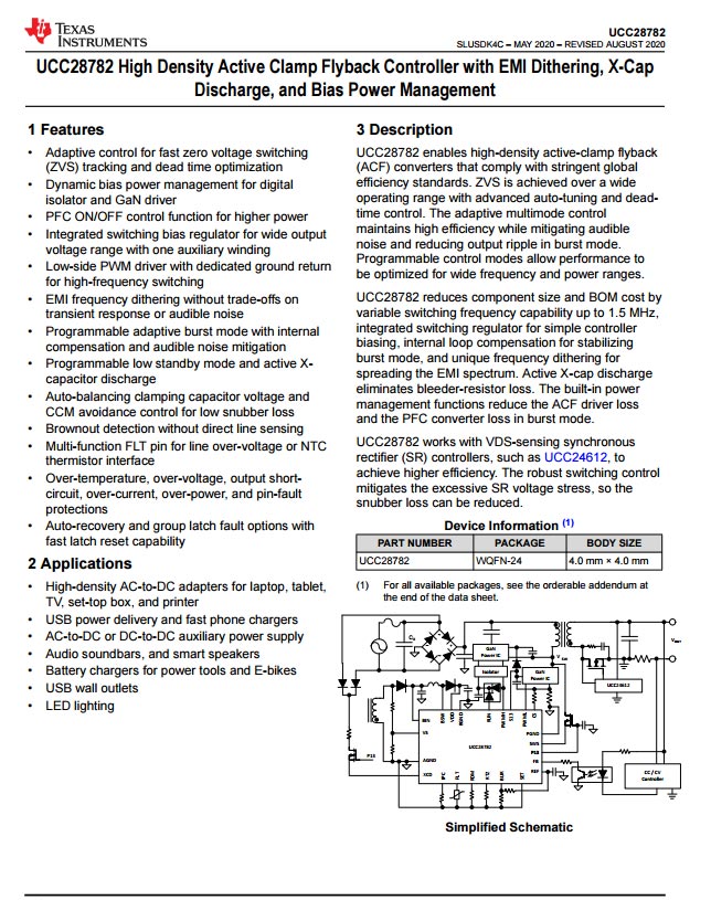

TI UCC28782高密度ACF控制器,支持频率抖动以降低EMI电磁干扰,内置X电容放电和偏置电源管理。
TI UCC28782A 详细资料。
![拆解报告:realme真我50W mini闪充氮化镓充电器-充电头网](https://www.chongdiantou.com/wp-content/uploads/2021/05/2021050602200083.jpg)

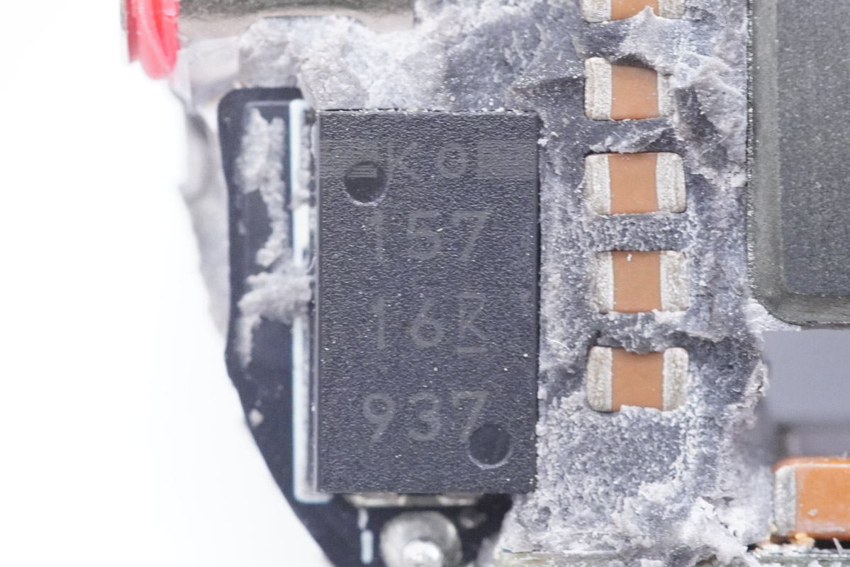

Kemet基美的聚合物钽电容,规格为150μF 16V,用于输出滤波,这里也是为了减小体积,同时适合GaN适配器高开关频率的特点,一举两得。
![拆解报告:realme真我50W mini闪充氮化镓充电器-充电头网](https://www.chongdiantou.com/wp-content/uploads/2021/05/2021050602200797.jpg)
另一颗基美的聚合物钽电容特写,两个电容一样。
![拆解报告:realme真我50W mini闪充氮化镓充电器-充电头网](https://www.chongdiantou.com/wp-content/uploads/2021/05/2021050602201458.jpg)
这里并联的MLCC电容是用于同步整流后滤波的,和钽电容并联共同滤波。
![拆解报告:realme真我50W mini闪充氮化镓充电器-充电头网](https://www.chongdiantou.com/wp-content/uploads/2021/05/2021050602201773.jpg)
