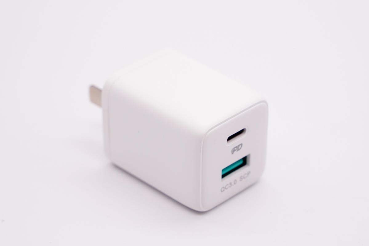

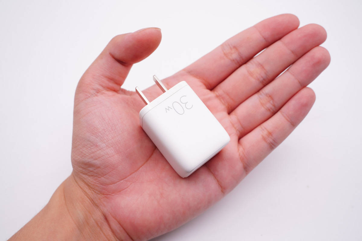

充电器采用小方柱造型设计,整体非常简洁,机身壳表面哑光处理,各面过渡圆润。
其中一面印有30W功率字样。

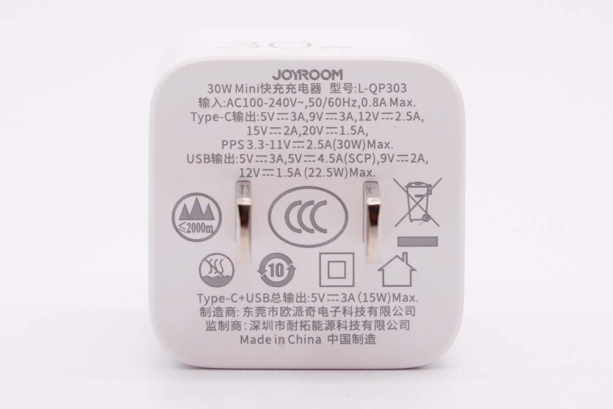

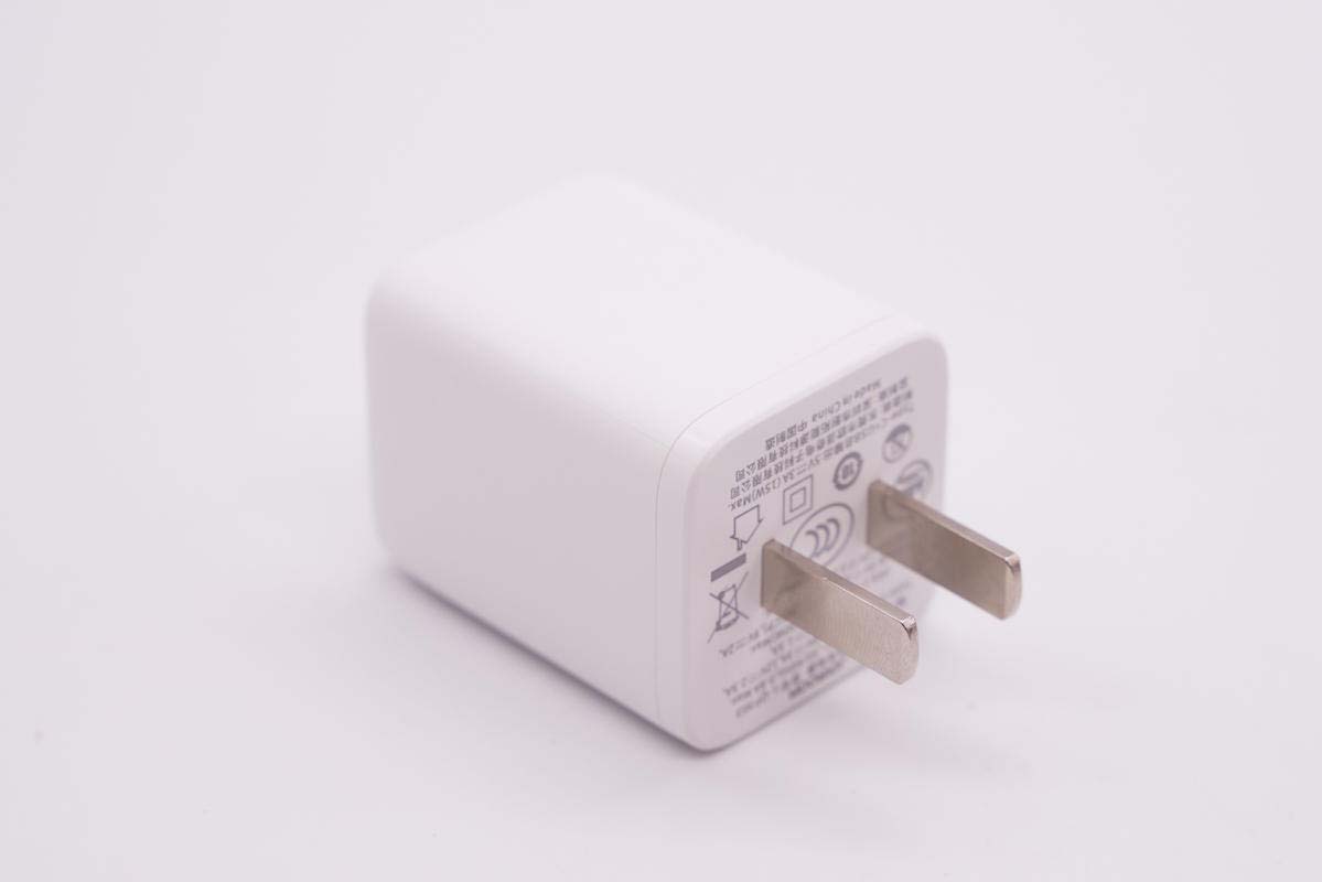

输入端外壳上标注有充电器参数
型号:L-QP303
输入:100-240V~50/60HZ 0.8A
输出:
USB-C:5V3A、9V3A、12V2.5A、15V2A、20V1.5A、3.3-11V2.5A
USB-A:5V3A、5V4.5A(SCP)、9V2A、12V1.5A
USB-C+USB-A:5V3A
制造商:东莞市欧派奇电子科技有限公司
监制商:深圳市耐拓能源科技有限公司
产品已经通过了3C认证。
此外配备的是固定式国标插脚。

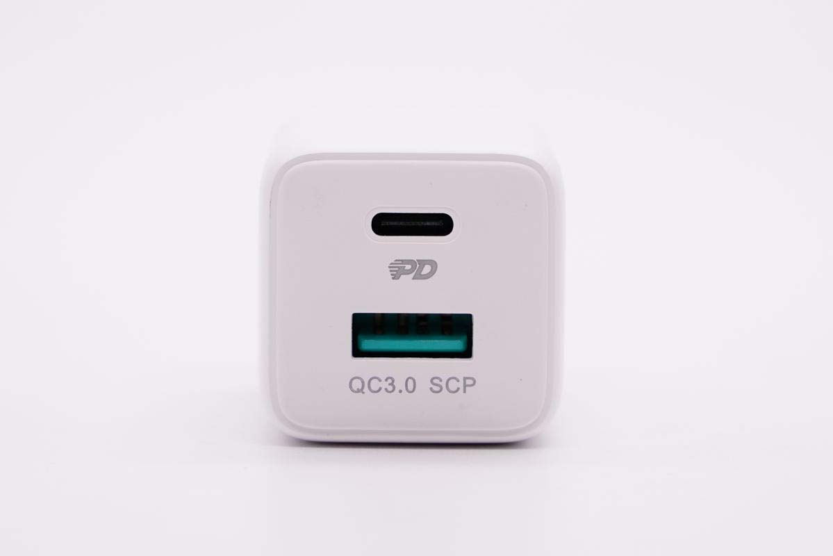

输出顶面配有1A1C接口,分别采用蓝色胶芯和黑色胶芯。

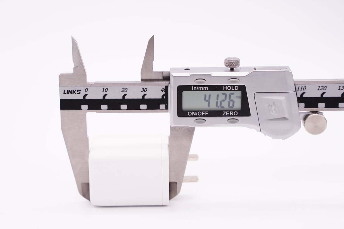

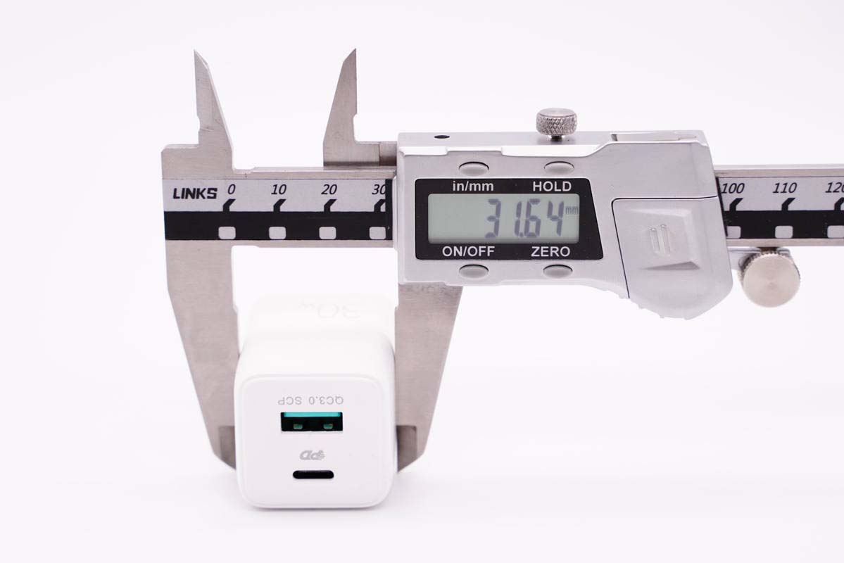

使用游标卡尺实测充电器机身高度为41.26mm。
宽度为31.64mm。

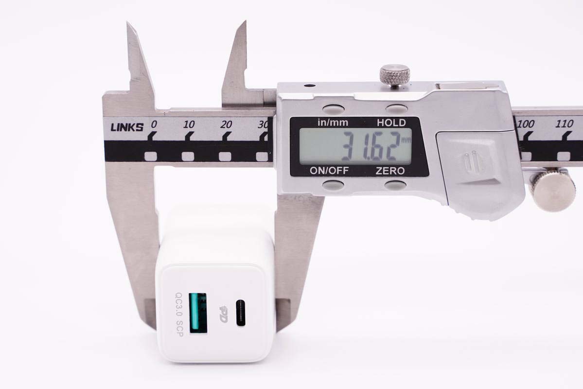

厚度为31.62mm。

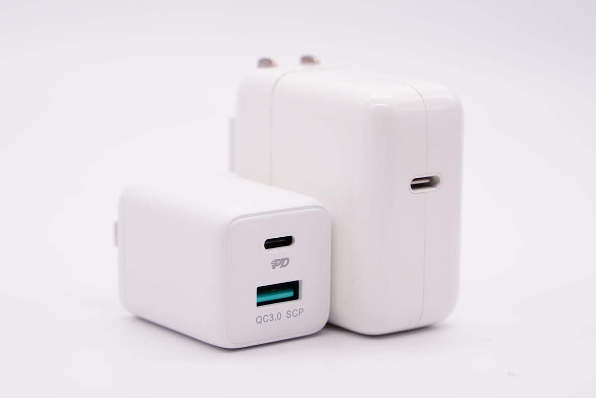

和苹果30W充电器直观对比,体积优势明显。
拿在手上的直观感受。

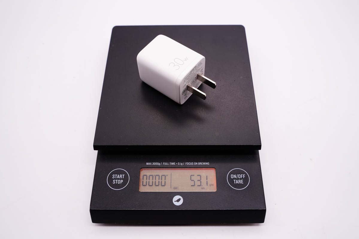

净重约为53g。

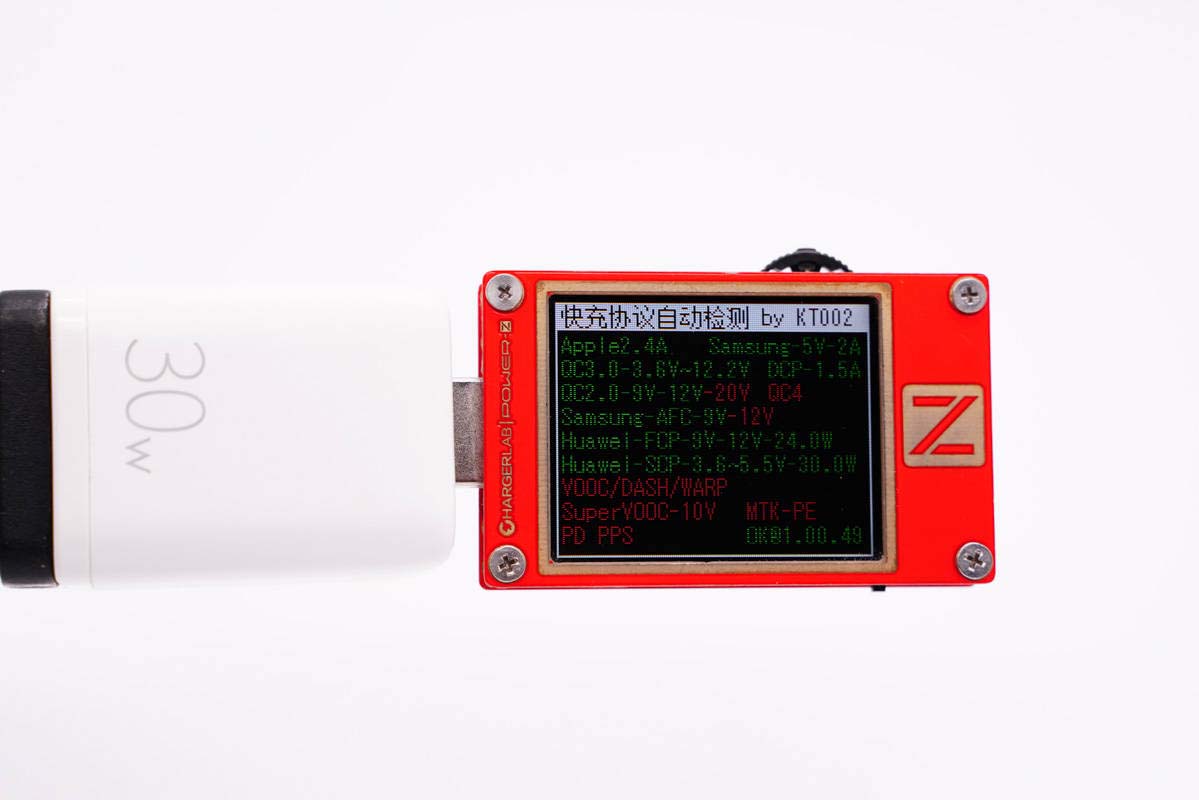

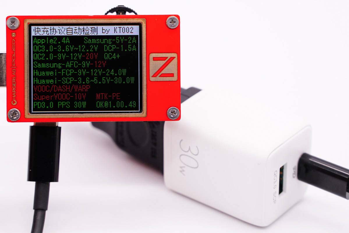

使用ChargerLAB POWER-Z KT002测得USB-A口支持Apple 2.4A、Samsung 5V2A、DCP协议,以及QC2.0/3.0、AFC、FCP、SCP快充协议。

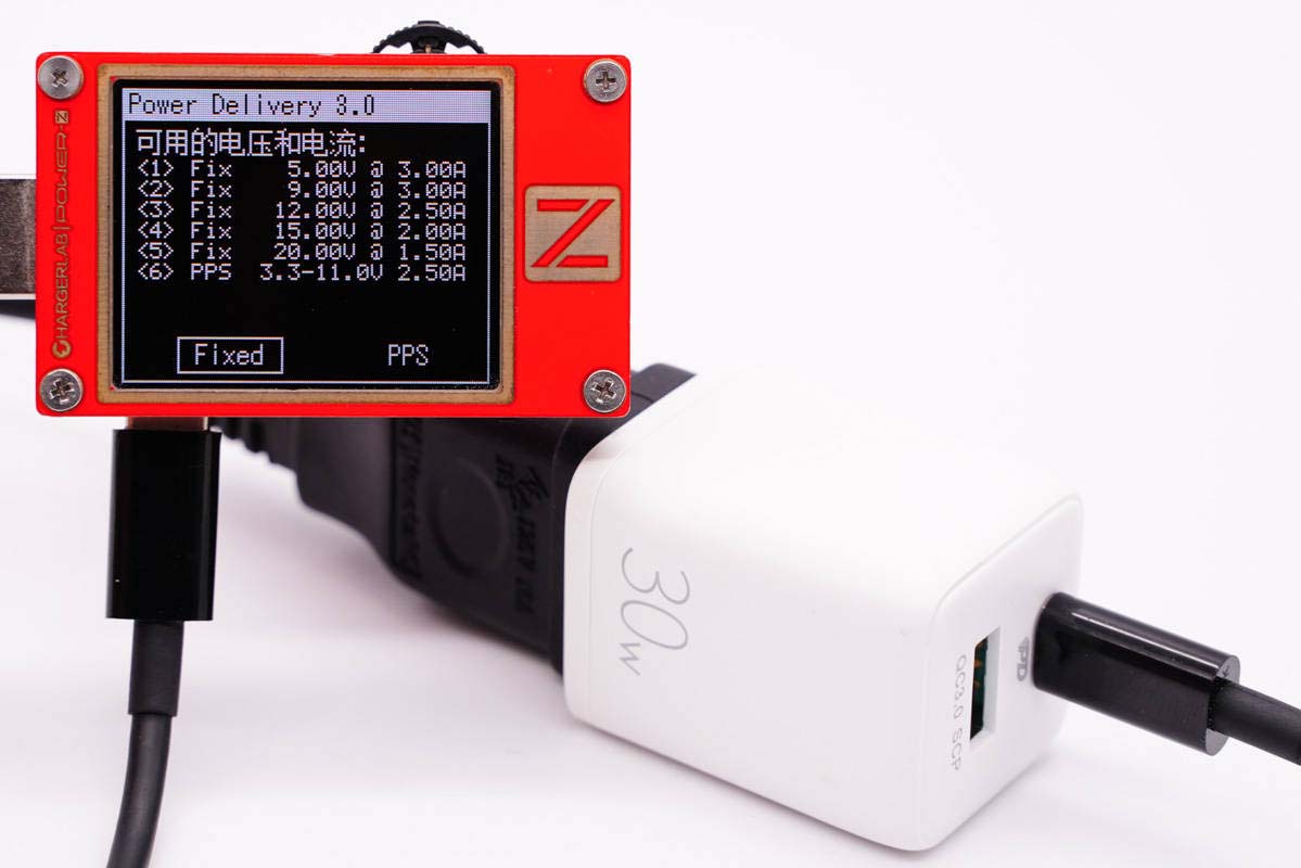

另外使用KT002测得USB-C口相对于A口,还额外支持PD3.0、PPS快充协议。
此外PDO报文显示C口还具备5V3A、9V3A、12V2.5A、15V2A、20V1.5A五组固定电压档位以及3.3-11V2.5A一组PPS电压档位。

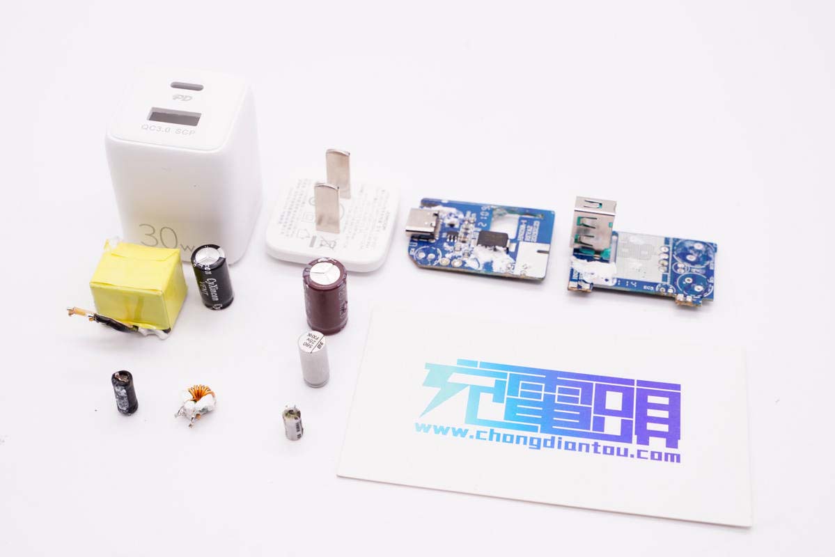

二、机乐堂30W快充充电器拆解

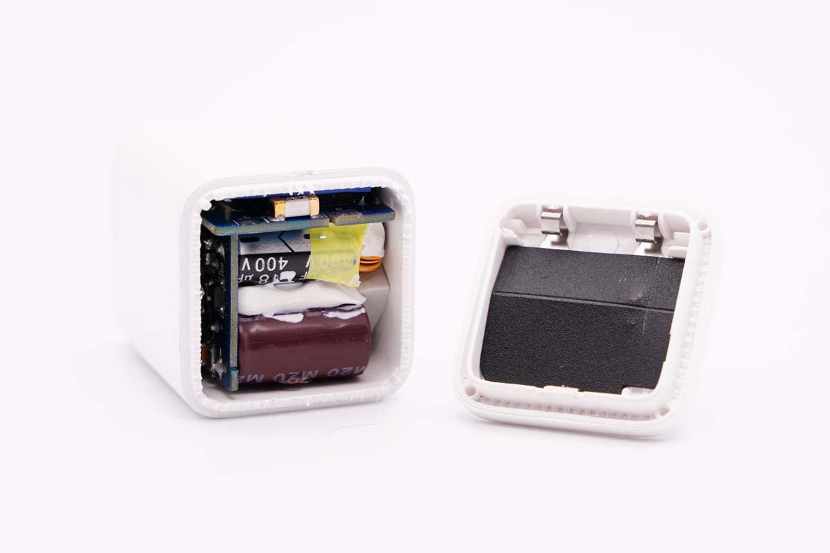

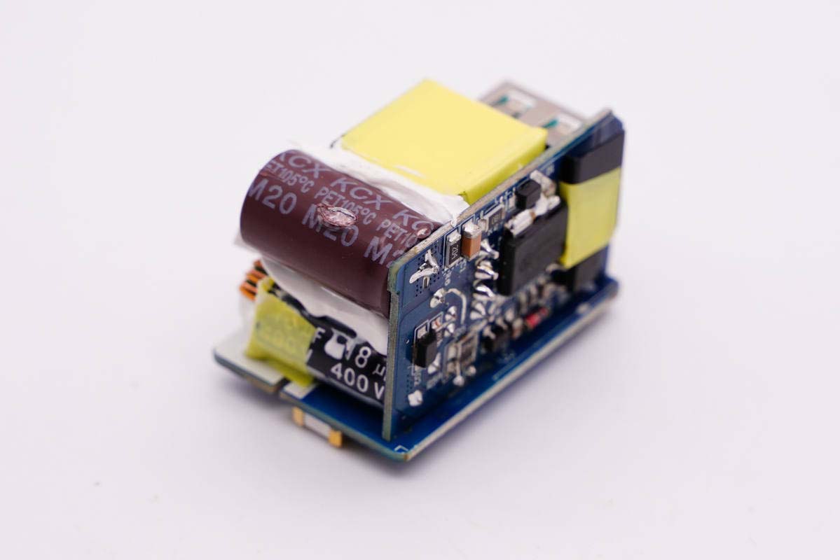

将输入端外壳拆开,插脚覆盖塑料板隔离,仅露出金属弹片和PCB板接触通电。

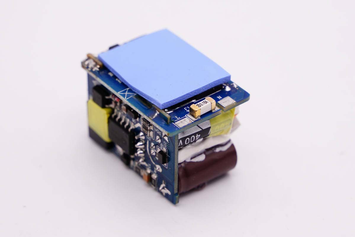

充电器采用两块小板相互垂直焊接设计。
输入端小板背面贴有导热垫。

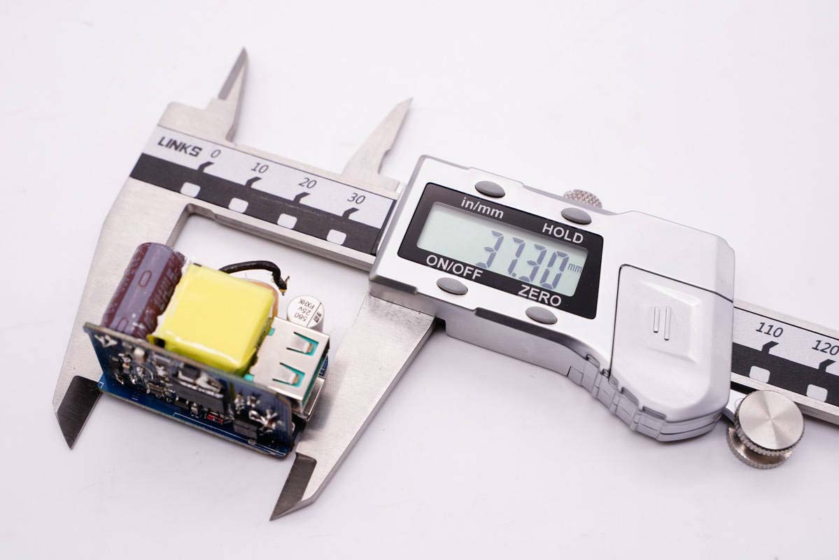

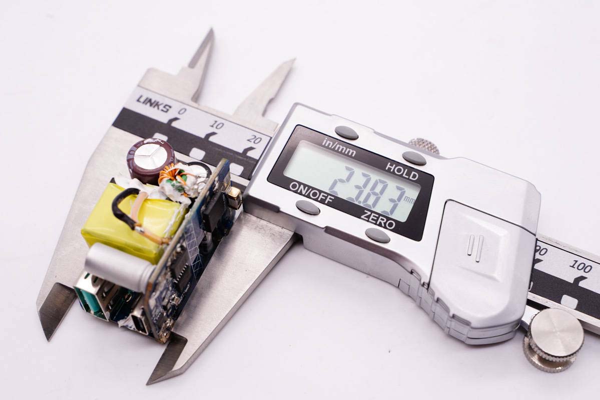

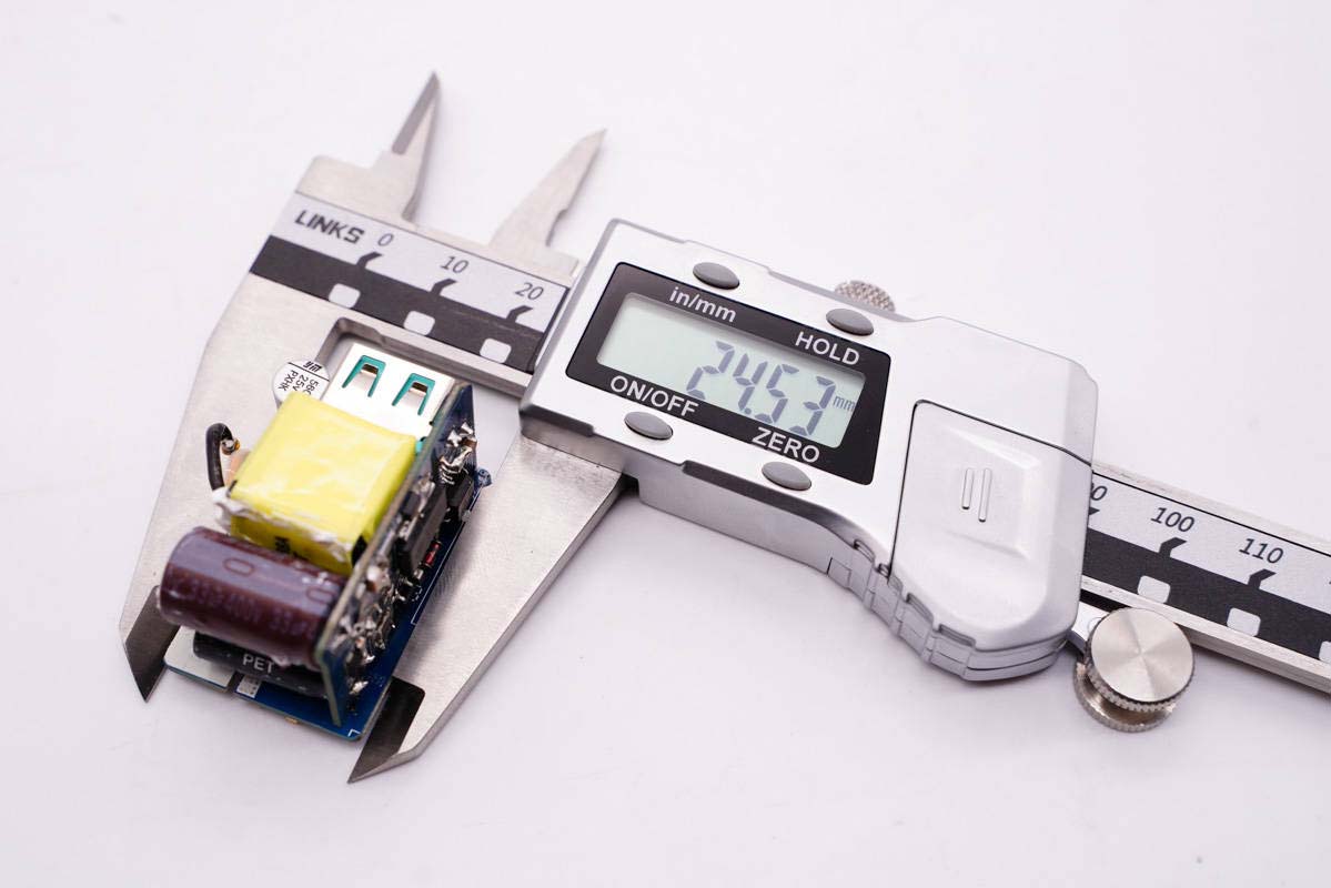

使用游标卡尺测得PCBA模块长度为37.3,mm。
宽度为24.53mm。
厚度为23.83mm。

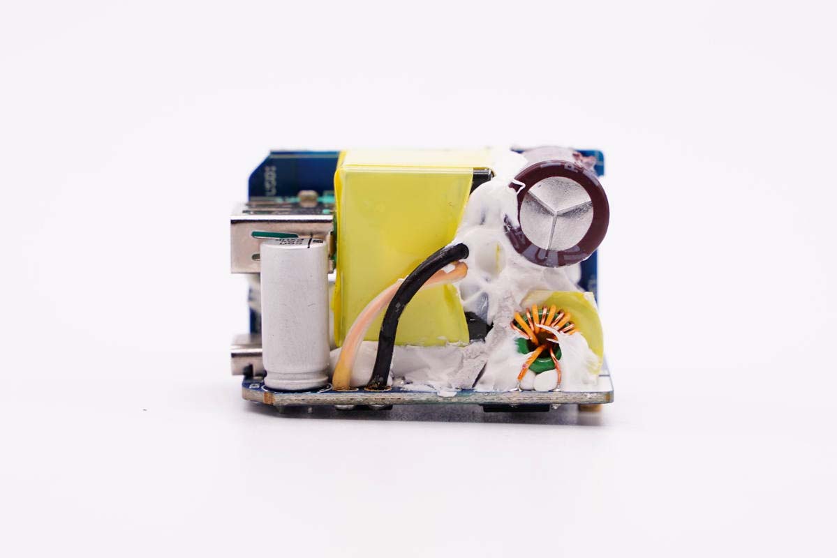

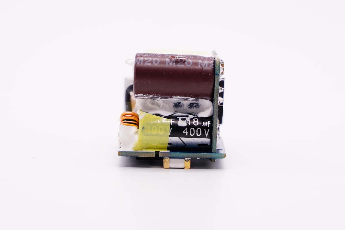

输入端一览,共模电感、电容打胶加固,之间通过胶带隔离绝缘。

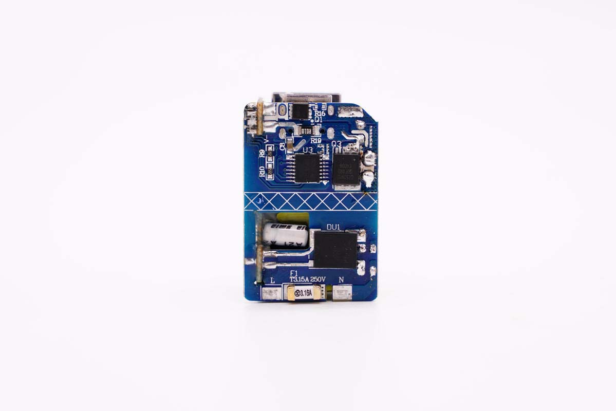

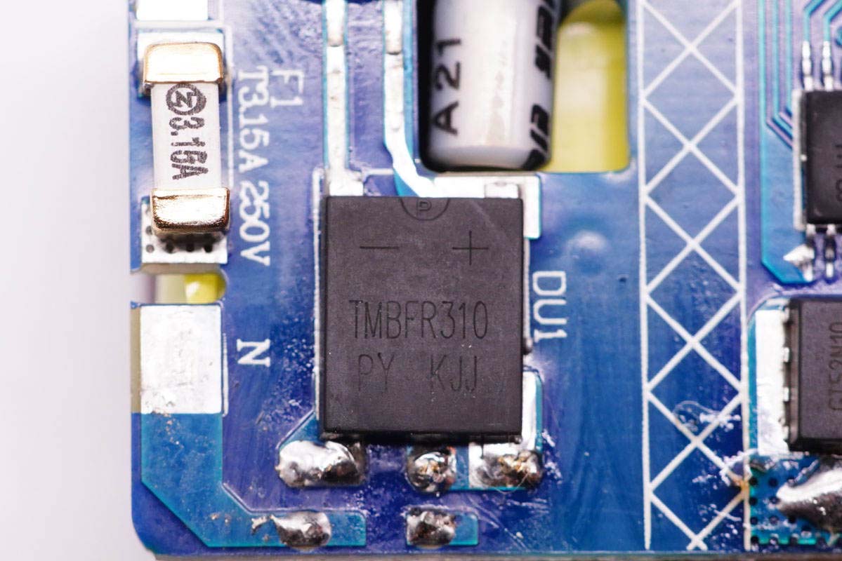

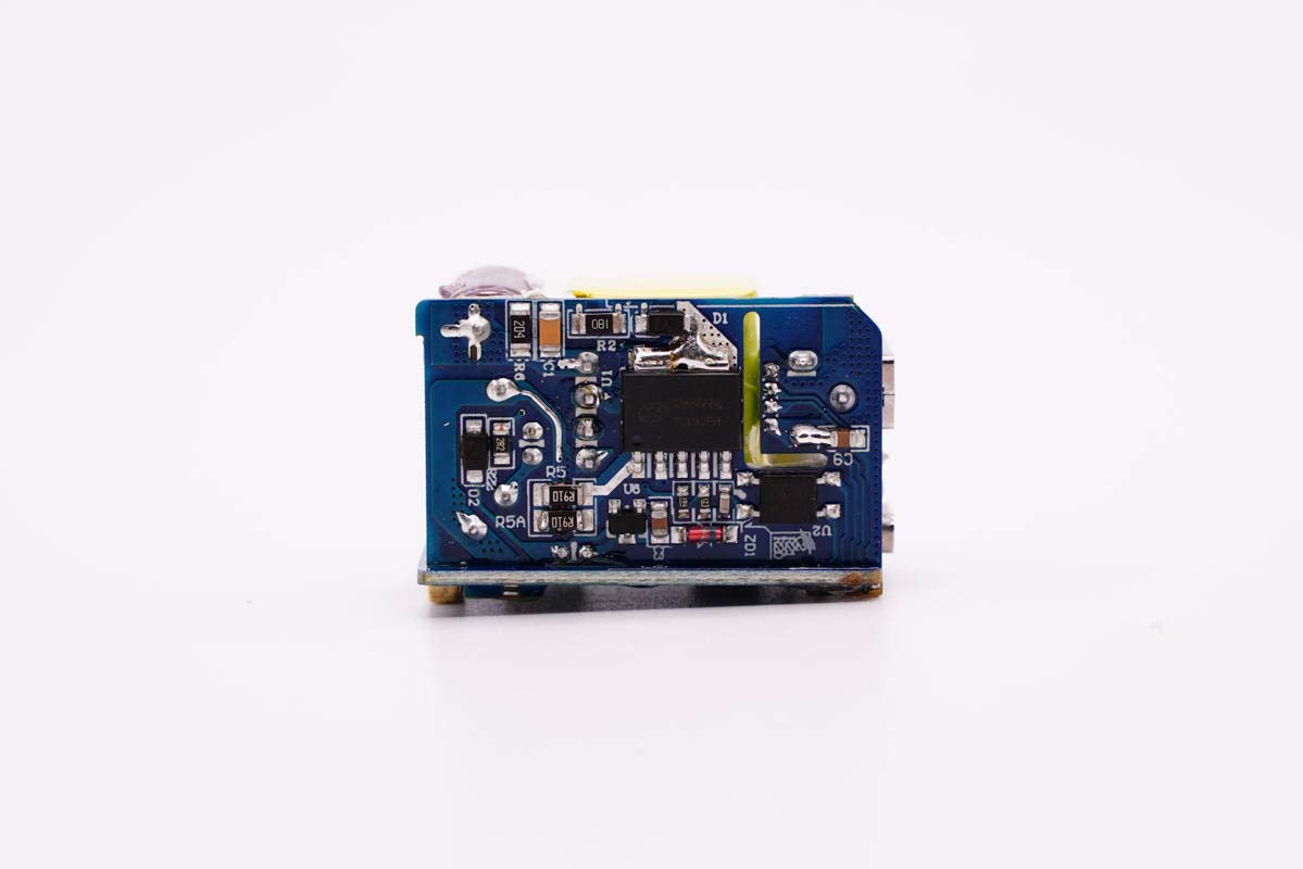

输入端小板背面一览,初级次级分界明显,初级侧设有保险丝、整流桥,主控芯片供电电容对应区域镂空处理,次级侧设有同步整流管、协议芯片以及输出VBUS开关管。

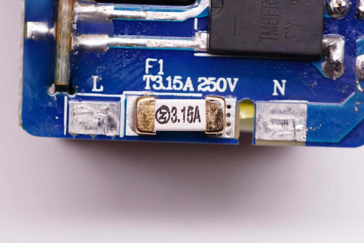

保险丝特写,额定电流3.15A。

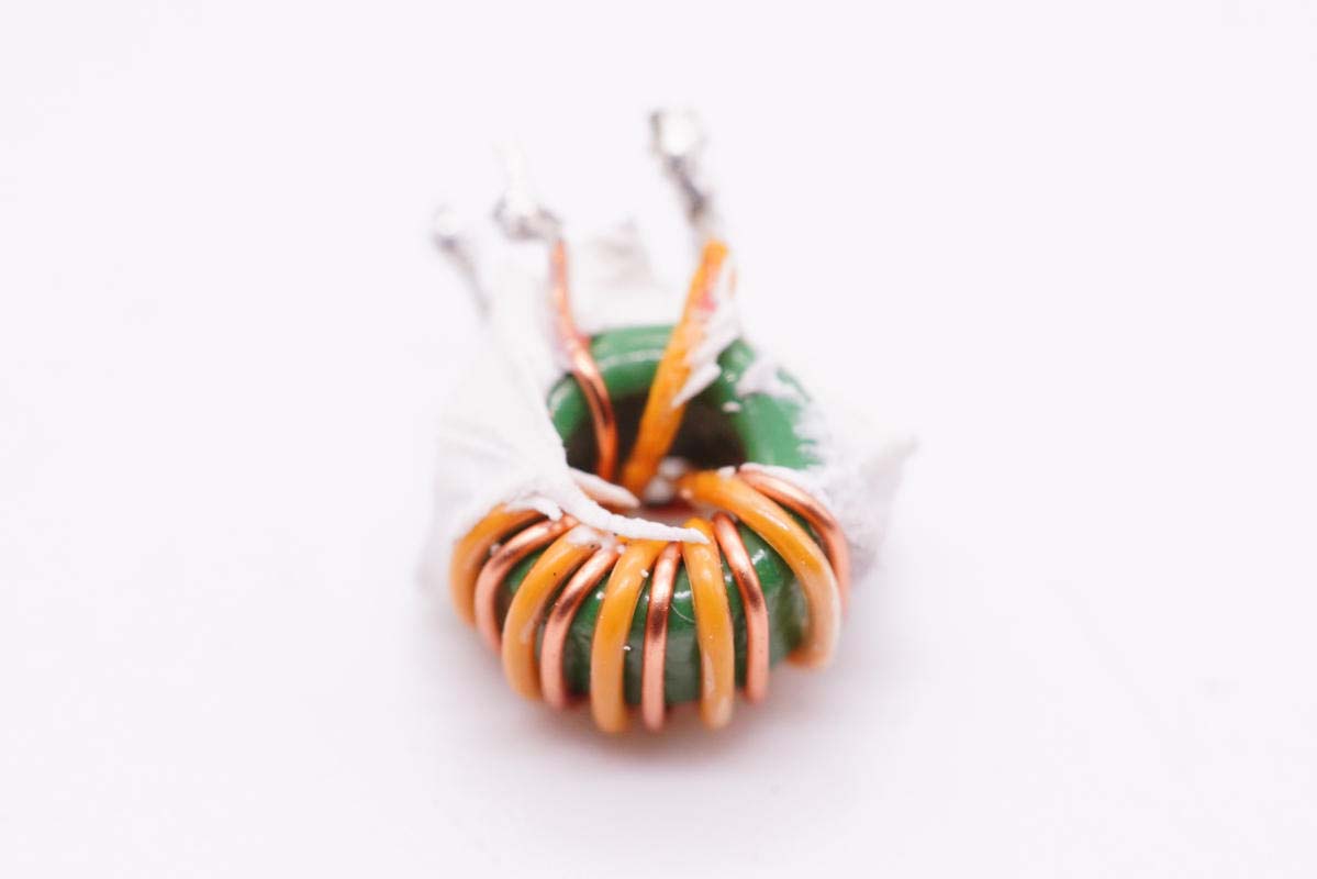

共模电感双线绕制,用于滤除EMI干扰。

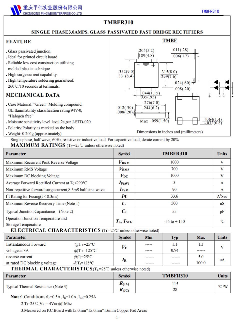

重庆平伟TMBFR310整流桥特写,最高工作温度150℃,最大浪涌电流90A。
重庆平伟 TMBFR310 详细资料。

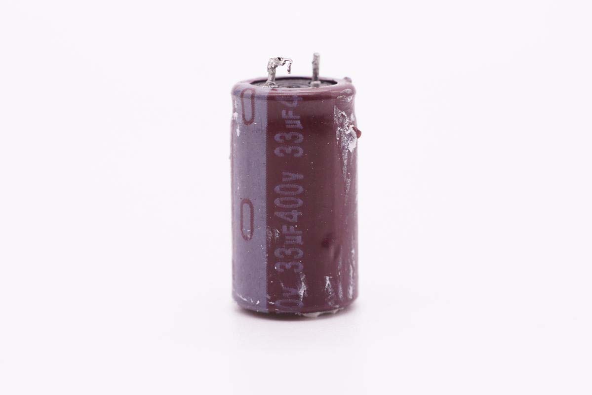

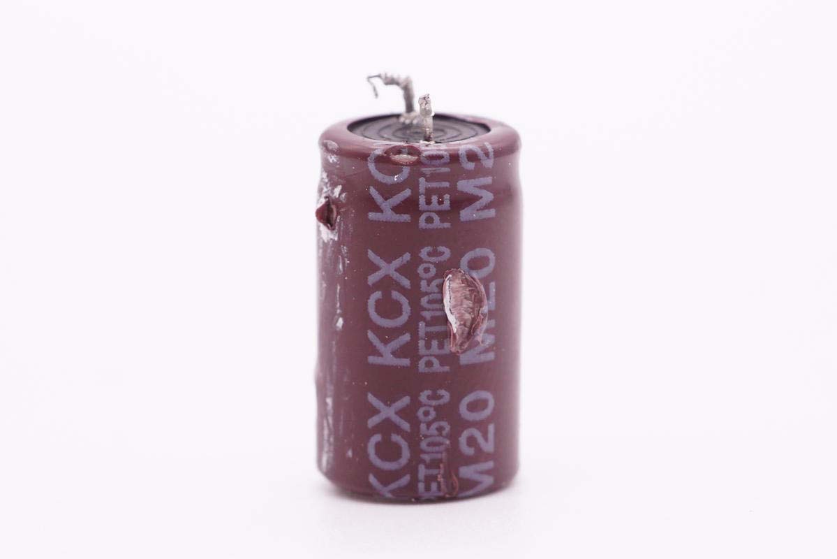

高压滤波电解电容采用永铭KCX系列,这是永铭2019年推出的快充电源专用产品,其工作温度范围在-55℃~105℃,3000小时寿命,并具备抗雷击、低漏电流(低待机功耗)、高纹波电流、高频低阻抗等性能优势。
规格为400V 33μF。充电头网了解到,凭借小体积的特点,永铭KCX系列电解电容还被公牛65W氮化镓快充、飞利浦65W氮化镓快充插座、摩米士65W 2C1A氮化镓快充充电器、柚比30W 1A1C氮化镓快充充电器、京造65W 1A1C氮化镓快充充电器、努比亚65W 2C1A氘锋氮化镓快充等产品采用,获得客户一致认可。

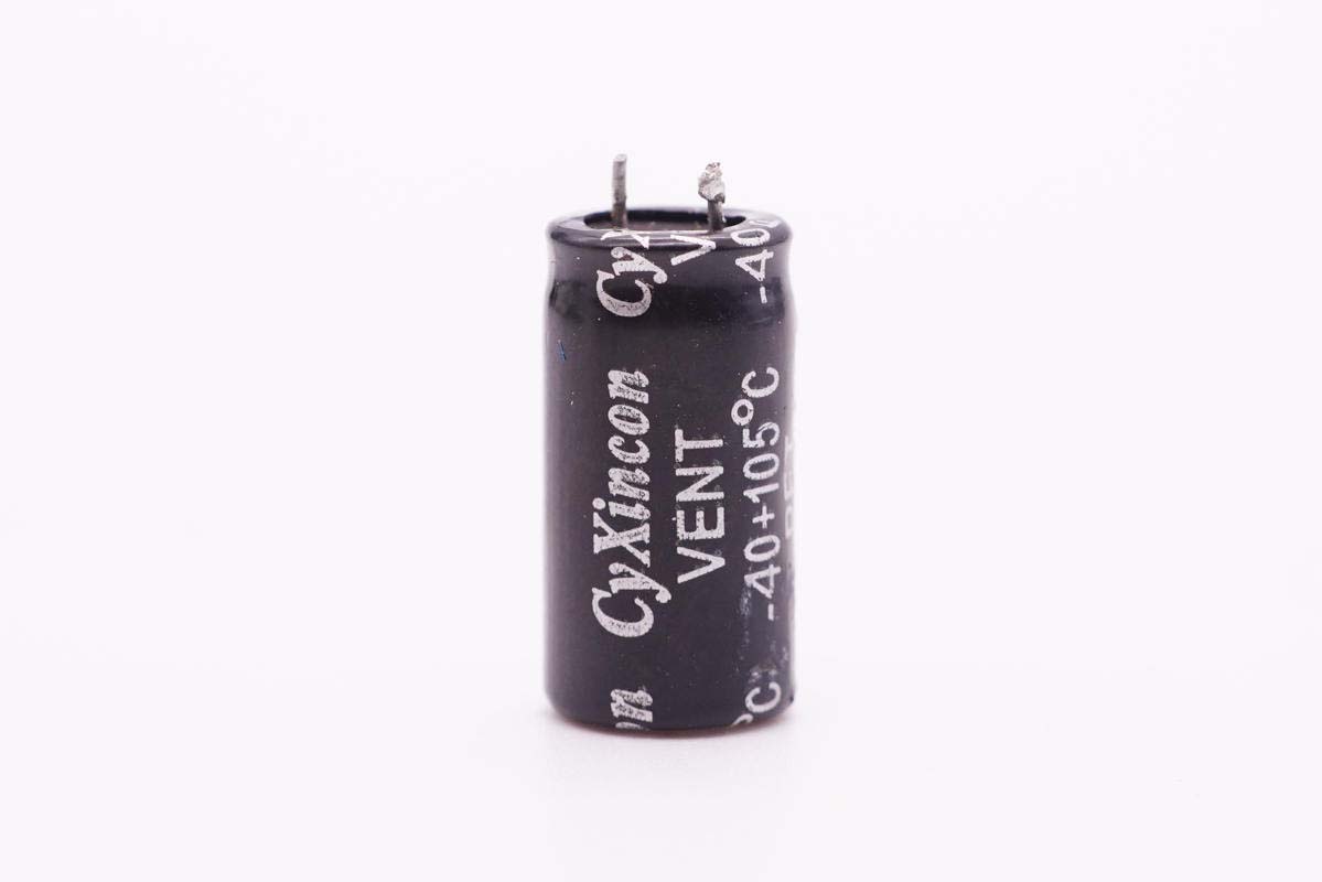

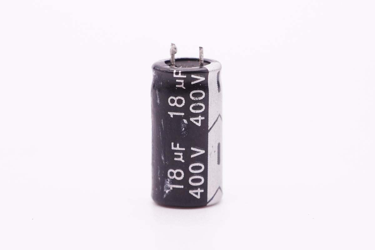

另一颗电容是CyXincon品牌。
规格为400V 18μF。

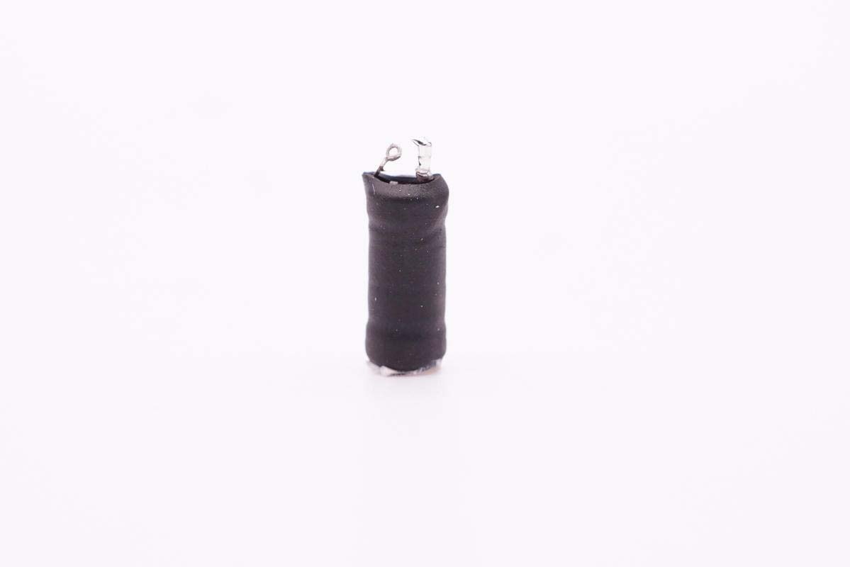

工字电感特写。
侧面小板上还有变压器和USB-A母座。

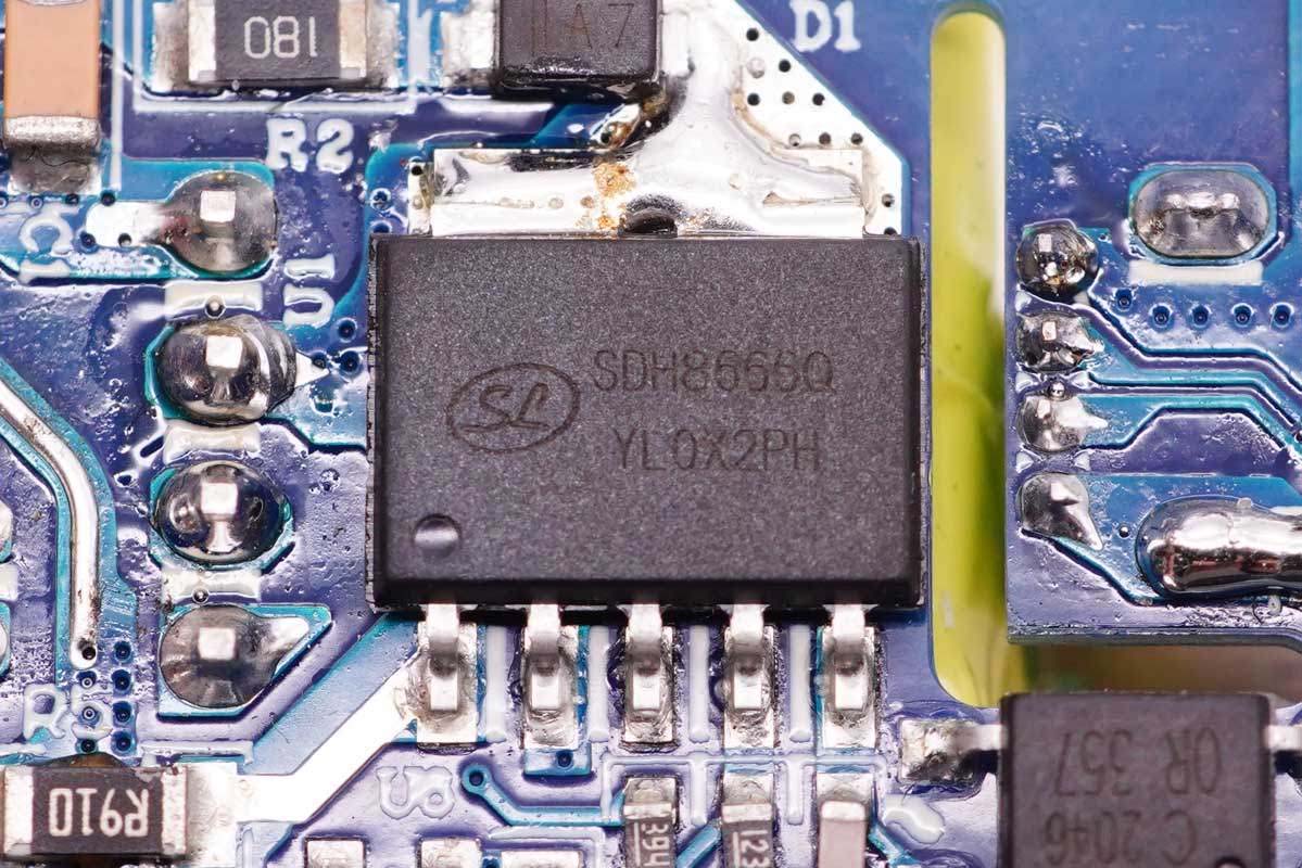

背面有主控芯片和光耦。

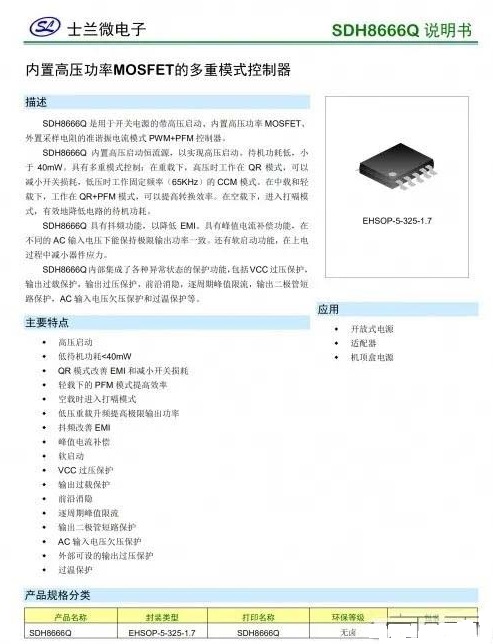

充电器主控芯片采用Silan士兰微SDH8666Q。该系列产品是士兰微电子新一代SSR反激控制芯片,采用了自有专利EHSOP5贴片封装,内置高压大功率MOSFET,导阻0.55Ω,可广泛适用于36W适配器或48W开放环境,包括通用适配器、快充、显示器和平板电视等,此前充电头网已经对该款芯片进行相关报道。
SDH8666Q详细参数资料,采用该芯片的产品还有柚比18W PD快充、麦多多30W 1A1C USB PD快充充电器、万魔双口30W PD快充充电器。此外采用士兰快充产品的还有倍思、belkin、vivo、努比亚、小米等品牌的数十款产品。

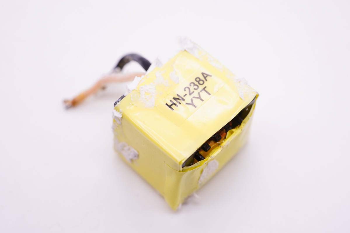

变压器特写。

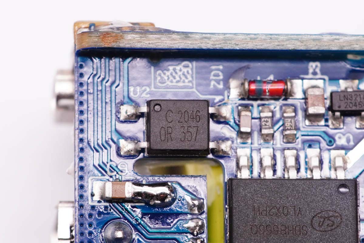

OR 357光耦,用于初级次级通信,反馈调节输出电压。

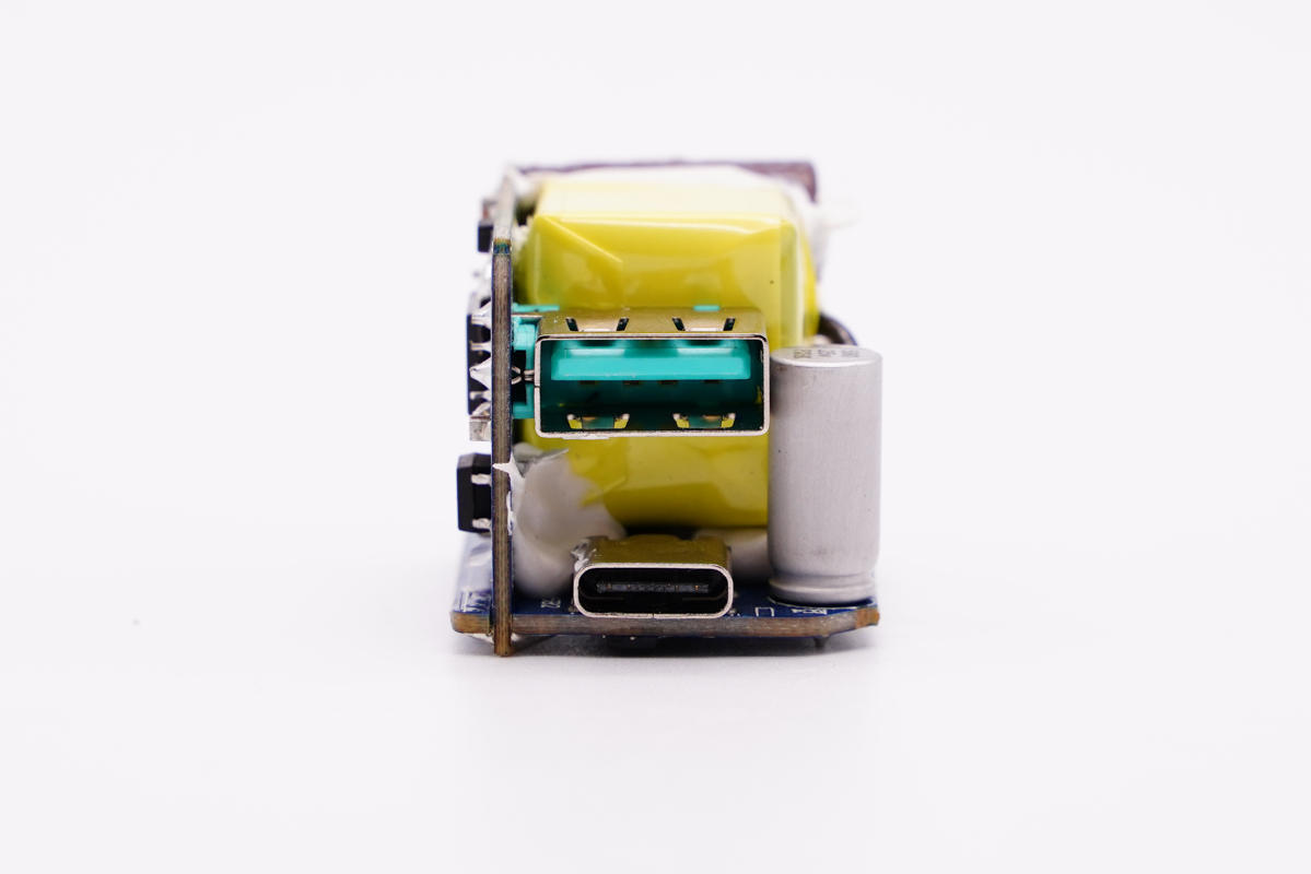

输出端一览,USB-A母座焊接在侧面小板上,右侧是滤波固态电容。

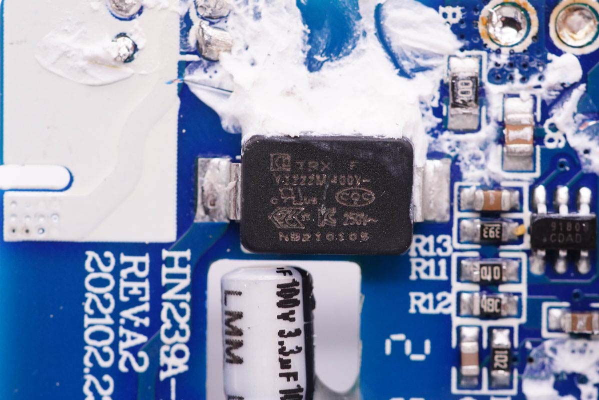

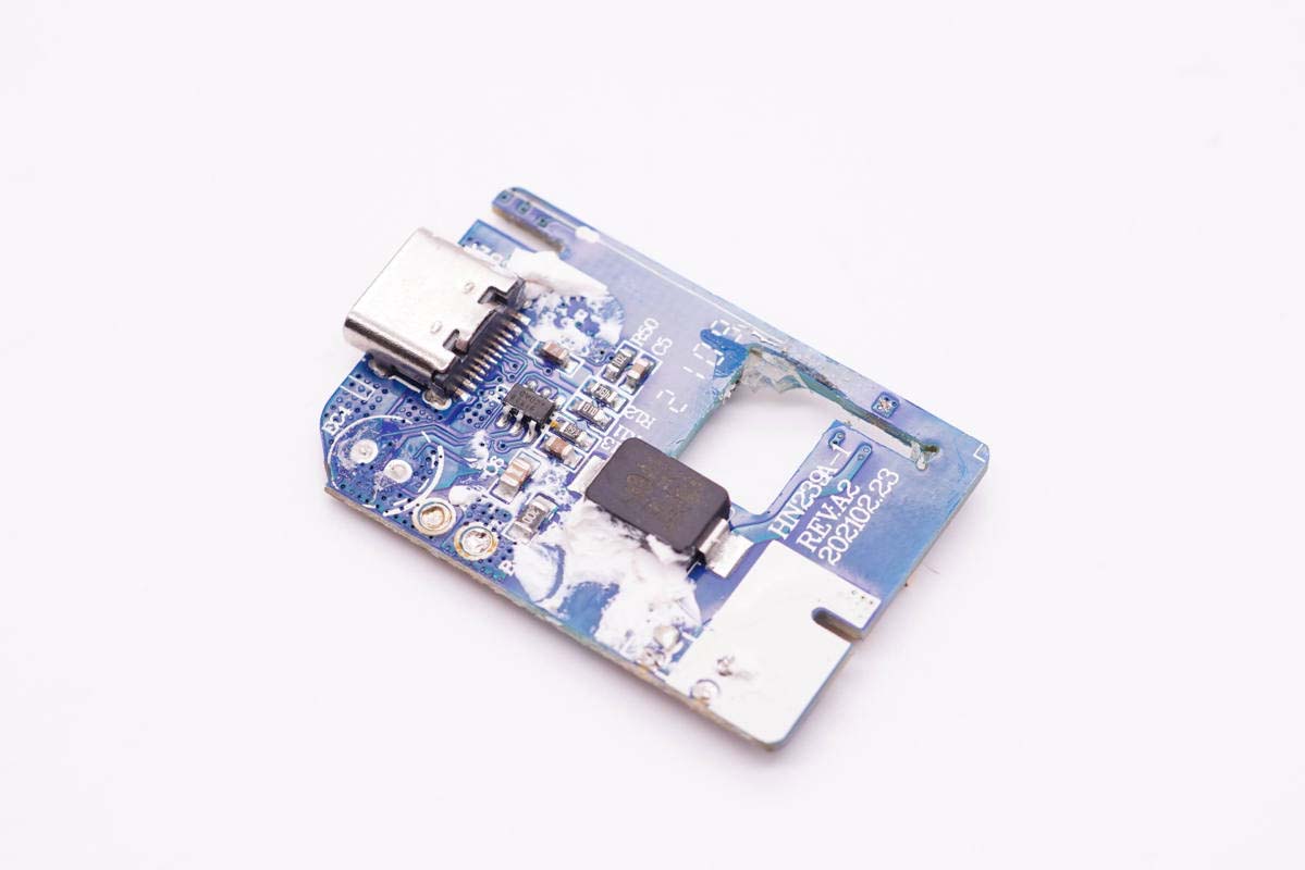

将侧面小板拆掉,主板正面还设有贴片Y电容和同步整流控制器。
充电头网了解到,特锐祥贴片Y电容除了被麦多多100W氮化镓、OPPO 65W超级闪充氮化镓充电器、联想90W氮化镓快充、努比亚65W氮化镓充电器、倍思120W氮化镓+碳化硅PD快充充电器等数十款大功率充电器使用外,还应用于REMAX、海陆通、第一卫、贝尔金等品牌的迷你快充上,性能获得客户一致认可。

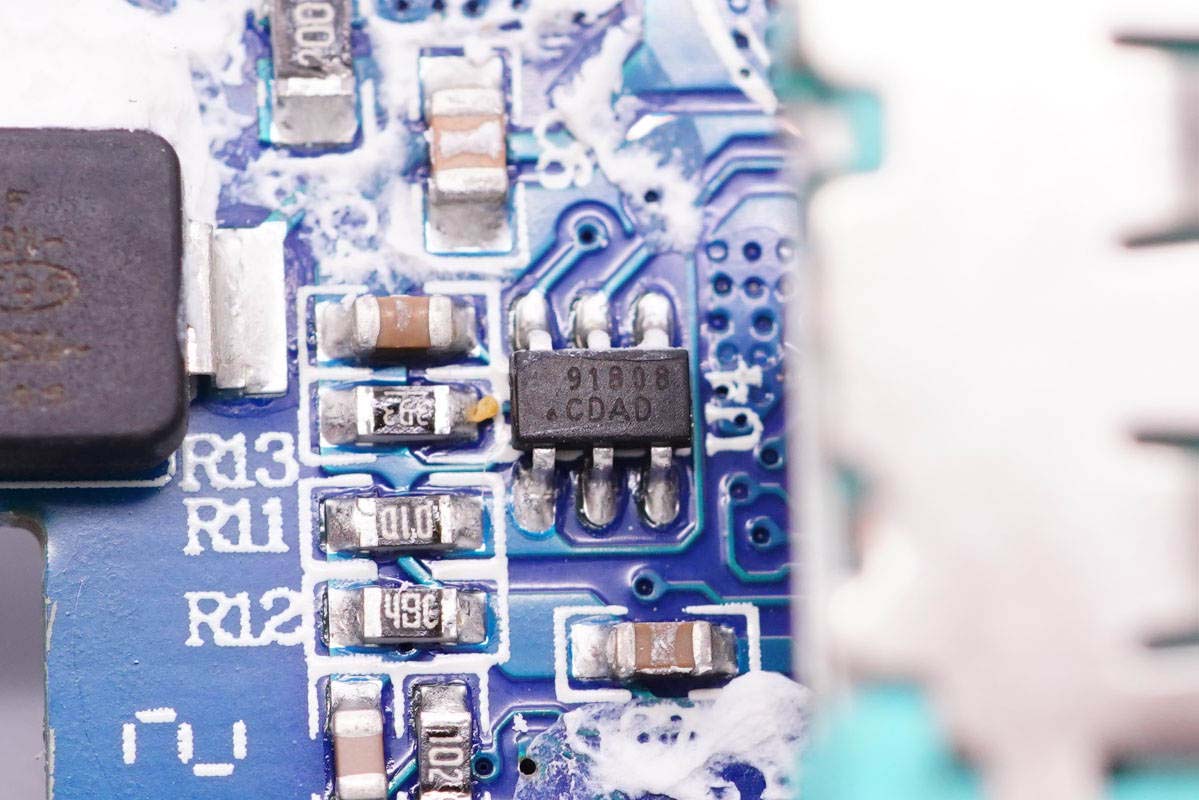

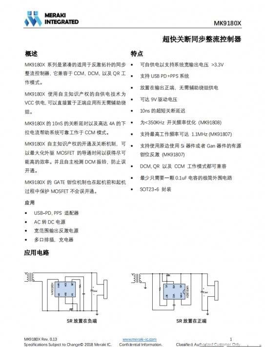

次级同步整流控制器来自茂睿芯,型号MK91808。茂睿芯MK9180X系列是紧凑的适用于反激拓扑的同步整流控制器,兼容于CCM、DCM以及QR 工作模式;使用自主知识产权的自供电技术为VCC供电,可以直接置于正端应用而无需辅助绕组。
同时,茂睿芯MK9180X的10nS的关断延时以及高达4A的下拉电流帮助系统可靠工作于CCM模式。通过拥有自主知识产权的开通及关断机制,该芯片可以最大化外驱MOSFET的导通时间以获得尽可能高的效率,并且自主检测DCM振铃,防止误开通。此外,MK9180X的GATE钳位机制也在起机前和起机过程中保护MOSFET不会误开通。
茂睿芯MK9180X详细规格资料。

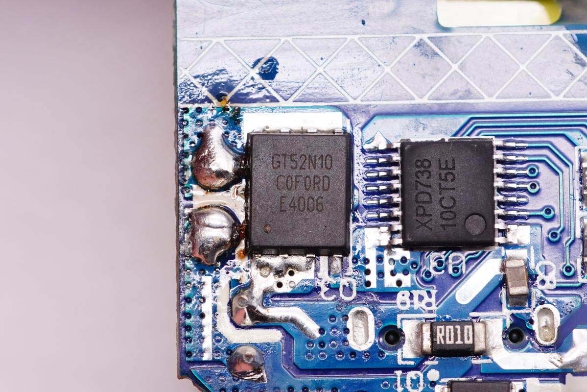

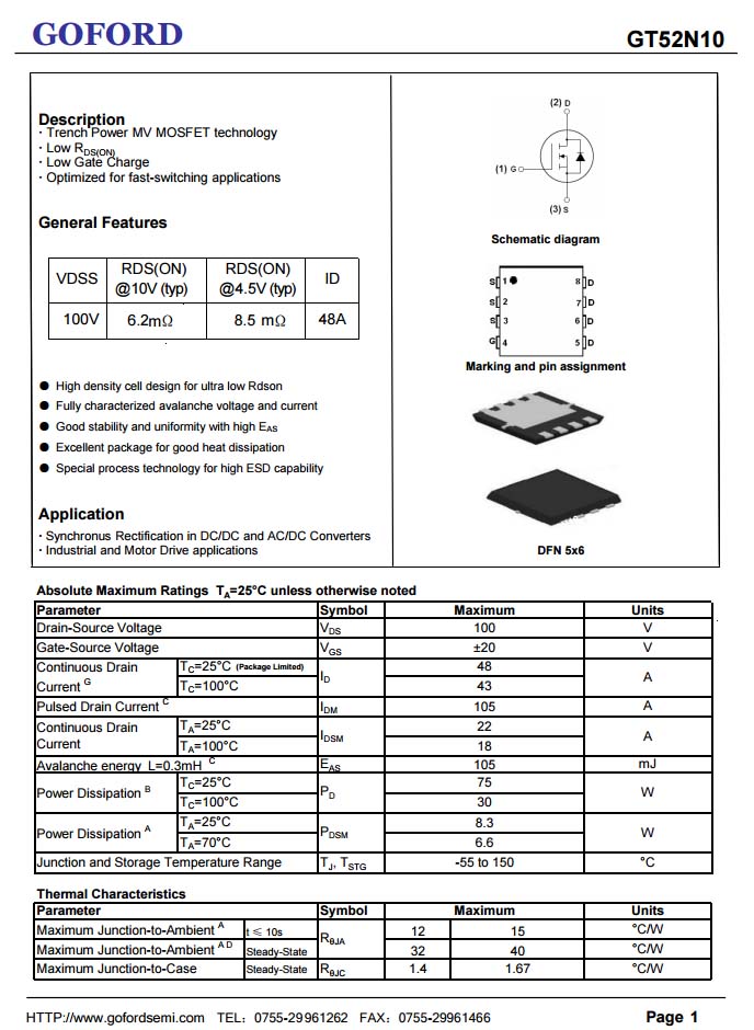

次级同步整流MOS管采用谷峰GT52N10,耐压100V,DFN5x6封装。
谷峰GT52N10资料信息。

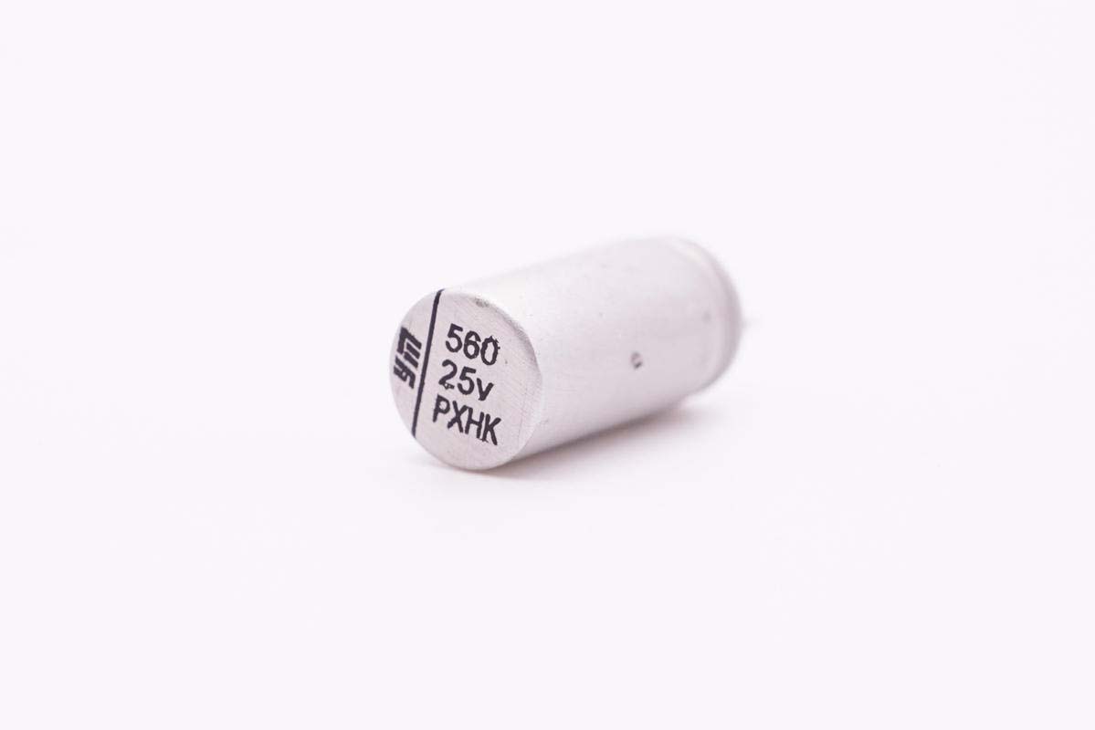

输出滤波固态电容采用永铭NPX系列,规格为25V 560μF。该系列电容具有小体积、低ESR、高容许纹波电流、高可靠性等特点。
充电头网了解到,永铭NPX系列固态电容此前已被闪极100W 3C1A氮化镓快充充电器、摩米士65W 2C1A氮化镓快充、倍思45W 1A1C氮化镓充电器、努比亚65W氘锋氮化镓充电器等产品使用,此外还被应用在小小黑、品胜、邦克仕等品牌20W迷你充上,获得客户一致认可。

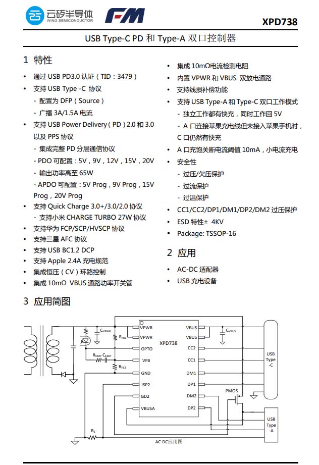

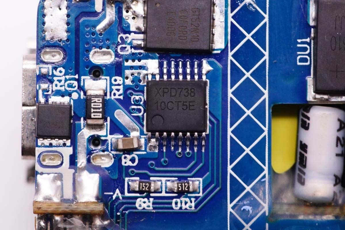

协议芯片采用云矽半导体XPD738,用于1C1A双口控制。XPD738通过了USB PD3.0认证(TID:3479),支持PD2.0/3.0、PPS、QC2.0/3.0、FCP、SCP、HVSCP、AFC等快充协议,很适合应用在1C1A双端口充电设备上,支持任意单口快充双口输出5V,在A口连接苹果充电线但未接入苹果手机时,C口仍然有快充。
云矽半导体XPD738资料信息。
充电头网拆解了解到,云矽半导体XPD系列快充协议芯片已被联想20W 1A1C快充插座、傲基20W PD快充充电器、倍思20W迷你PD快充、海陆通20W PD快充、傲基1A1C 32W快充、奥睿科20W USB PD快充、乐奇领先20W PD快充等多个品牌的数十款产品采用,抓住20W PD快充风口,富满集团云矽半导体单月PD协议芯片销量突破千万颗。

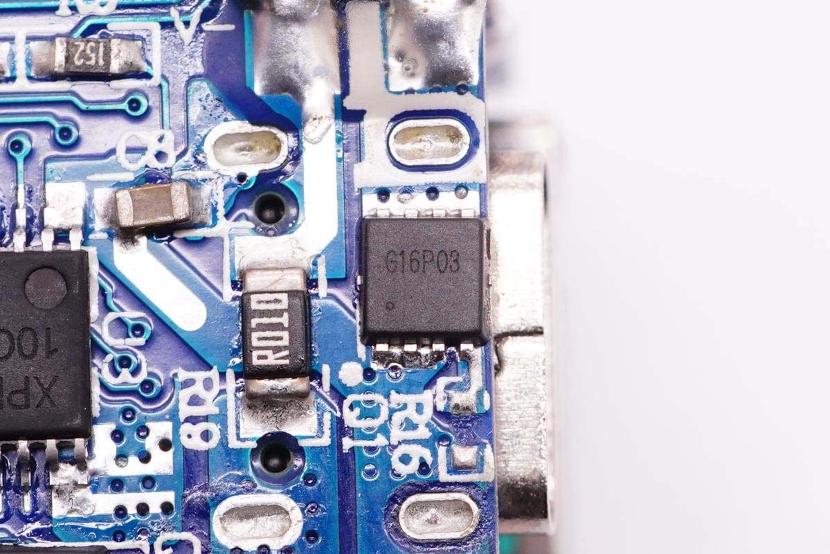

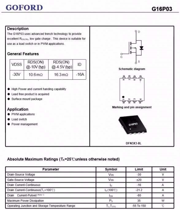

输出VBUS开关管采用谷峰G16P03,PMOS管,耐压30V。
谷峰 G16P03 详细资料。

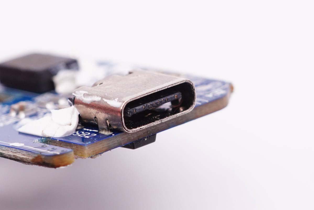

USB-C母座特写。
USB-A母座特写。
机乐堂这款充电器采用小方柱造型设计,机身简洁,配备时下热门的1A1C接口,支持QC、AFC、FCP、SCP、PD、PPS多个主流快充协议,此外还具备3.3-11V2.5A PPS电压档位,整体兼容性很好,满足华为22.5W快充,iPhone 12系列20W快充,三星25W快充,以及平板等设备的快充需求。
充电头网通过拆解了解到,PCBA模块采用两块电路板组合焊接成L型结构,电容变压器等器件打胶加固,输入端设有绝缘隔离板。充电器开关电源由士兰微SDH8666Q高集成主控芯片,以及茂睿芯MK91808同步整流控制器搭配谷峰整流管组成,输出端采用云矽半导体XPD738控制双口输出电压。此外采用永铭小型PD快充电容进行输入输出滤波。
