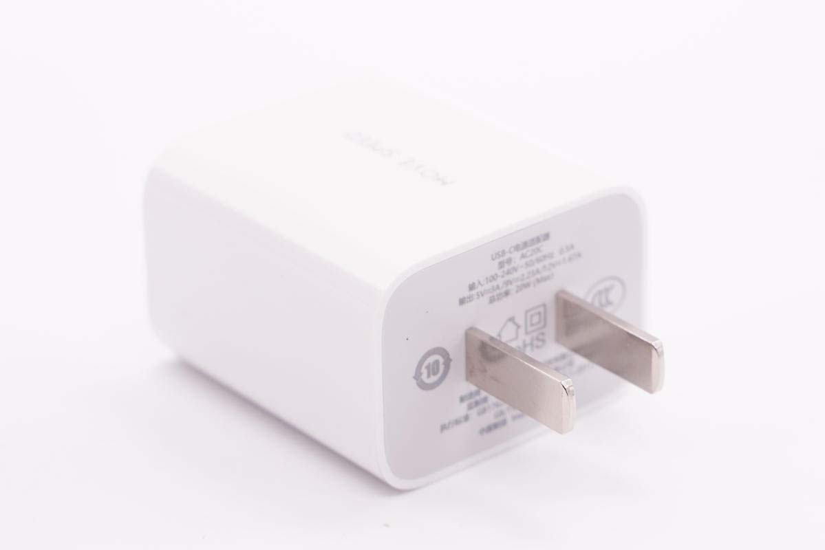

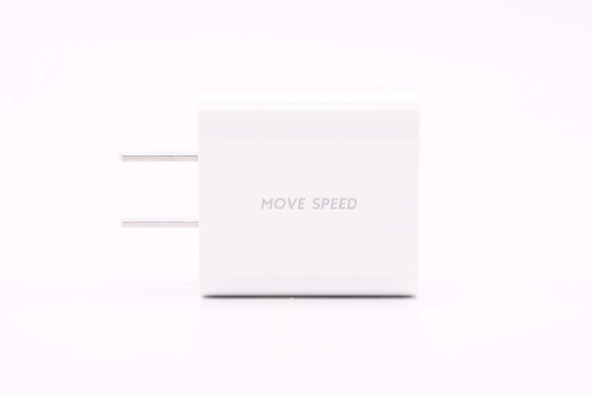

这款充电器采用PC材质白色外壳,腰身钢琴烤漆工艺处理,整体洁白光滑,正面印有MOVE SPEED品牌。
输入端外壳上标注有充电器参数
型号:AC20C
输入:100-240V~50/60HZ 0.5A
输出:5V3A、9V2.23A、12V1.67A,20W Max
制造商:深圳市奥达电源科技有限公司
监制商:深圳市移速科技有限公司
产品已经通过了3C认证。
此外输入端配备固定式国标插脚。

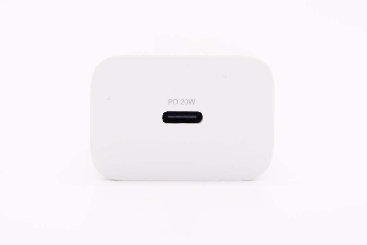

输出顶面USB-C口居中设计,黑色胶芯不露铜。

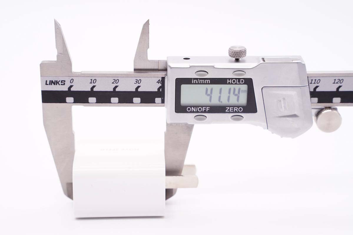

使用游标卡尺实测充电器机身长度为41.14mm。

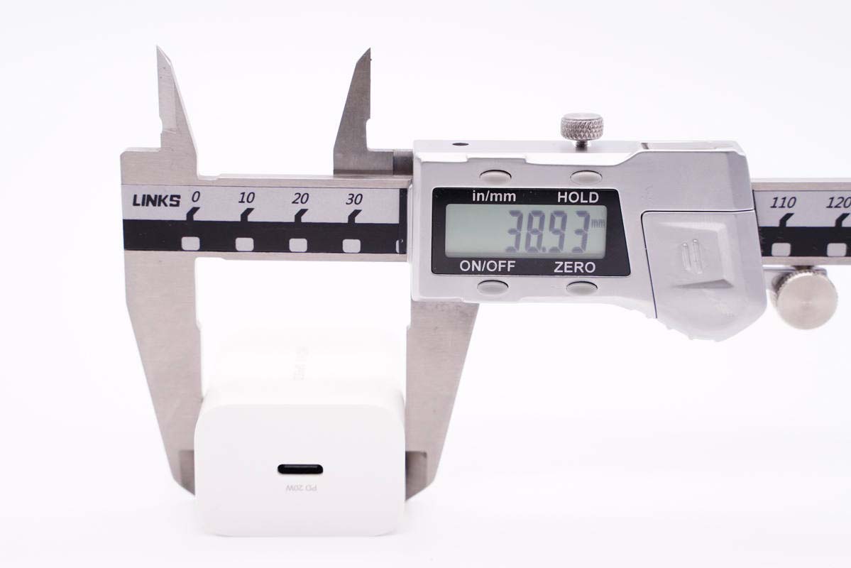

宽度为38.93mm。

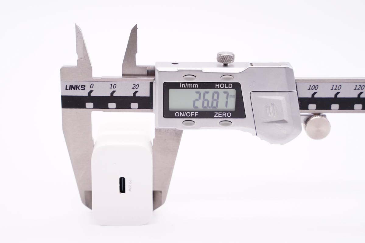

厚度为26.87mm。

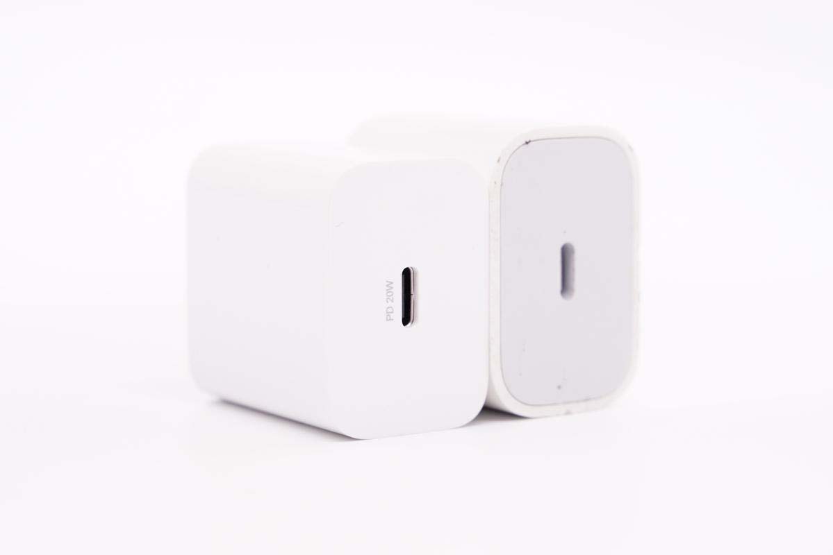

和苹果20W充电器直观对比,略小一点。

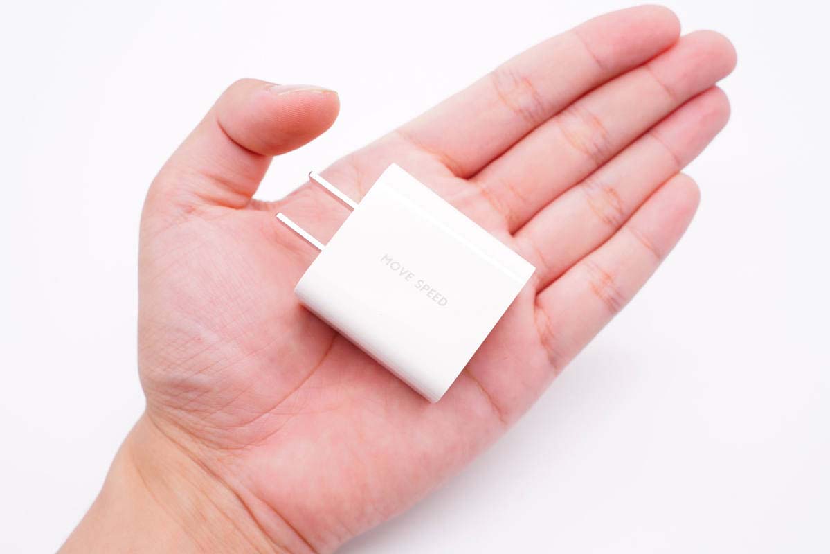

拿在手上的直观感受。

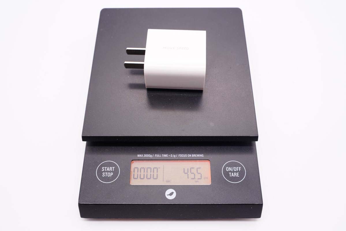

净重约为46g。

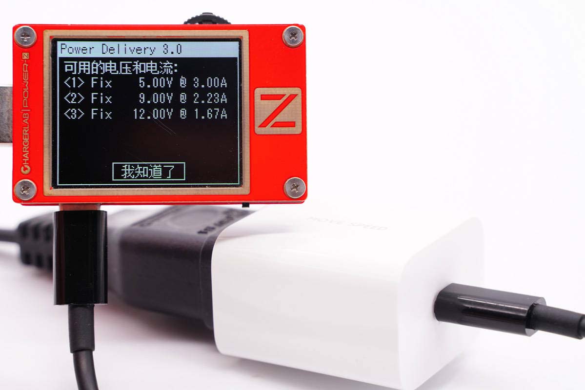

使用ChargerLAB POWER-Z KT002测得USB-C口支持Samsung 5V2A、DCP协议,以及QC2.0、QC3.0、PD3.0快充协议。
此外PDO报文显示C口还具备5V3A、9V2.23A、12V1.67A三组固定电压档位。

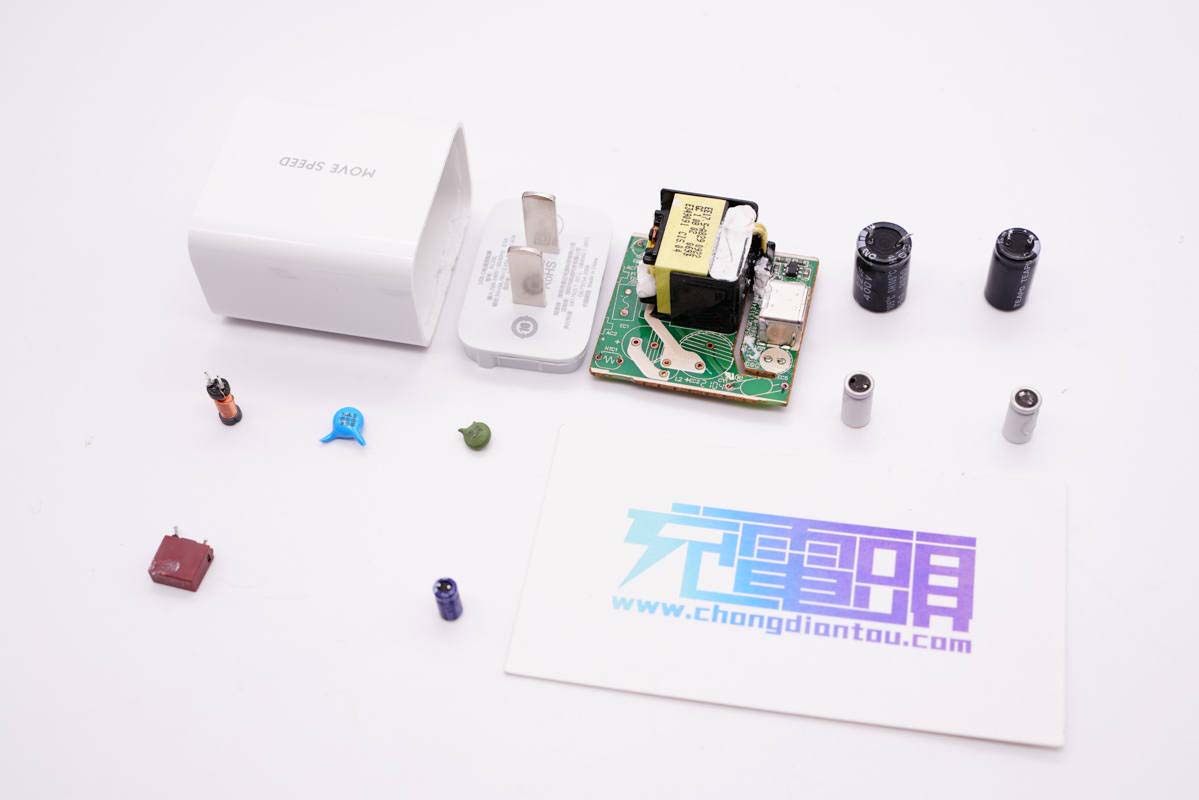

二、移速20W充电器拆解

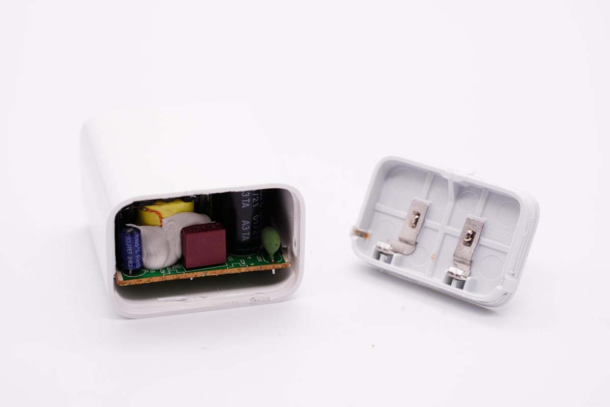

将输入端外壳拆开,金属弹片接触式通电设计。

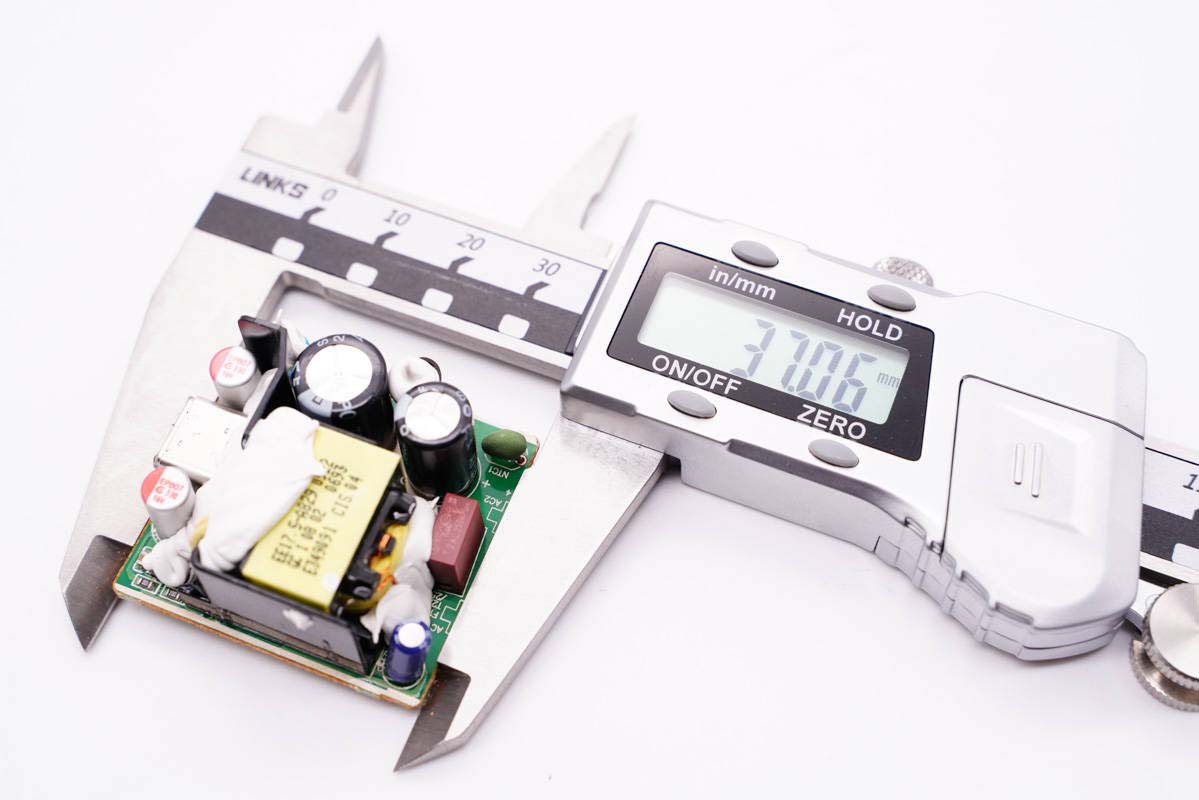

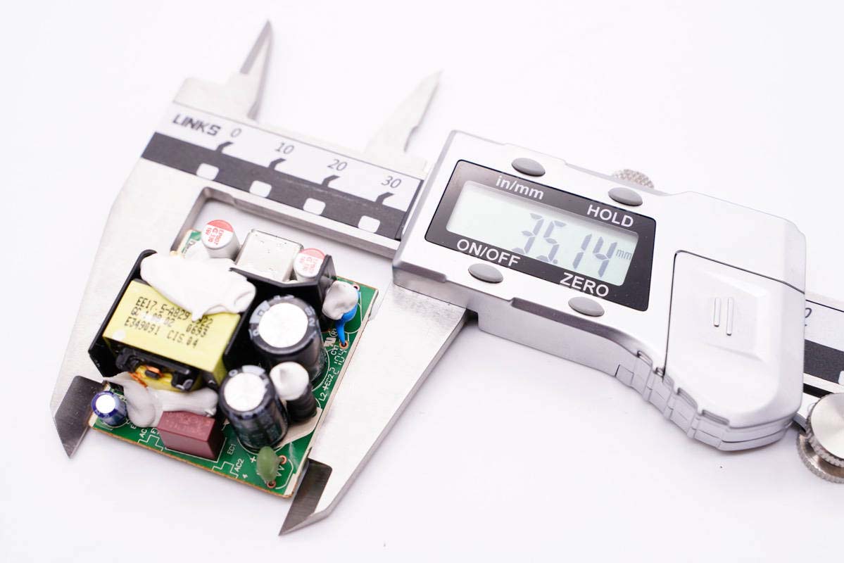

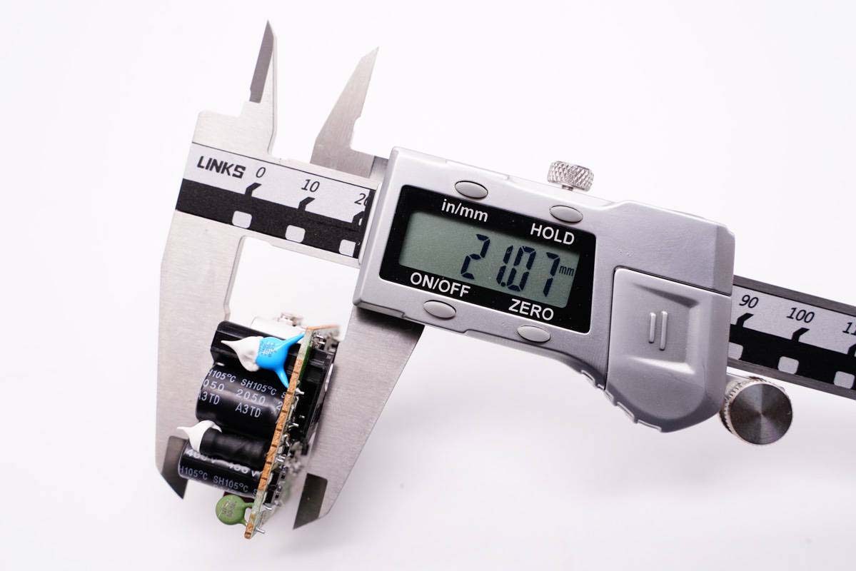

使用游标卡尺测得PCB板长度为37.06mm。
宽度为35.14mm。
模块厚度为21.07mm。

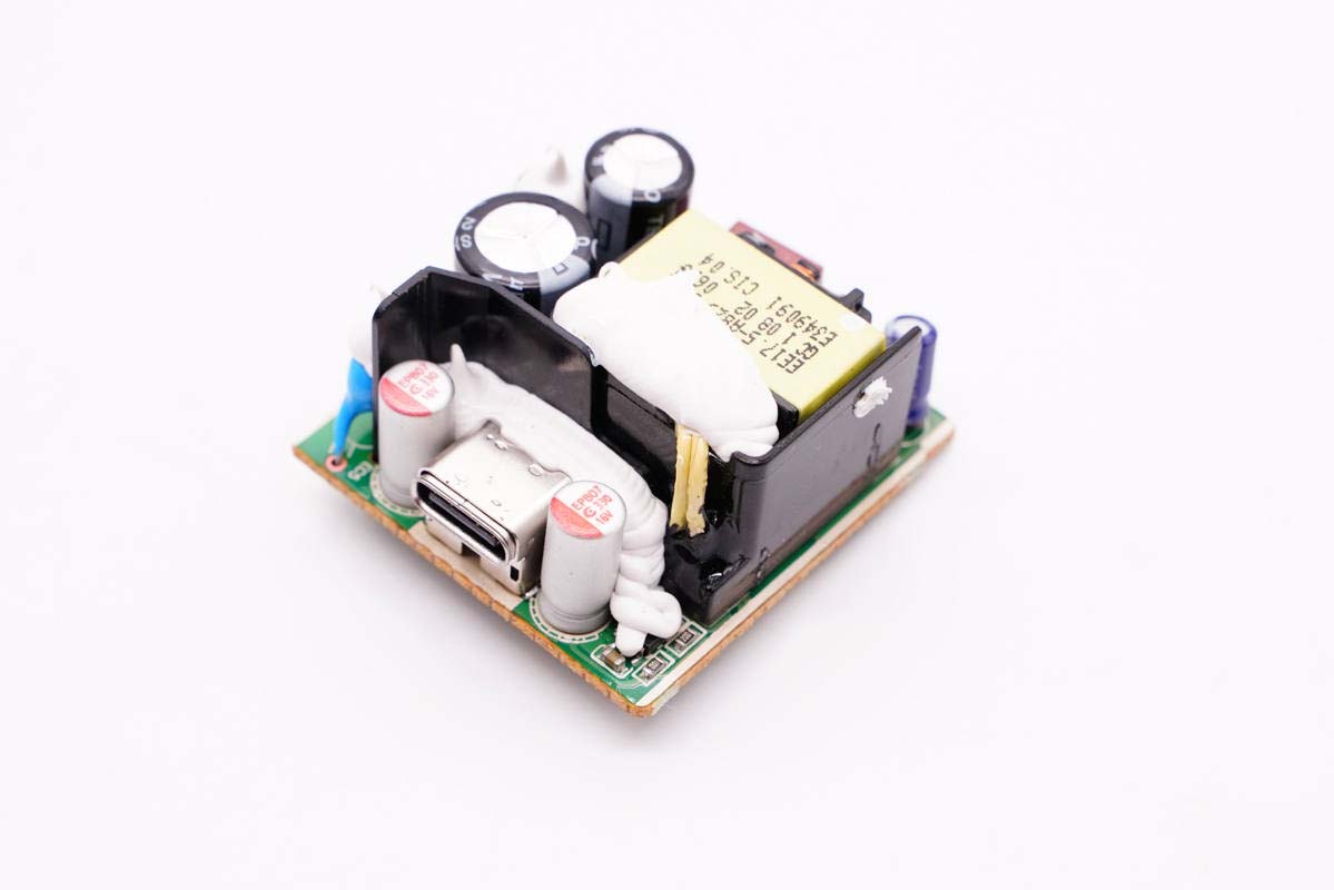

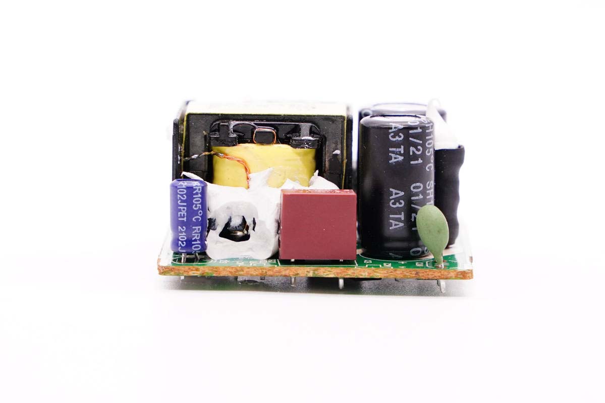

PCB板正面一览,变压器外套塑料壳加固隔离,此外打胶固定。
初次级之间设有黑色塑料隔离板,USB母座、电容打胶。

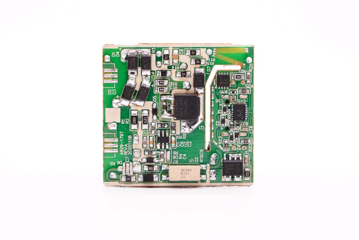

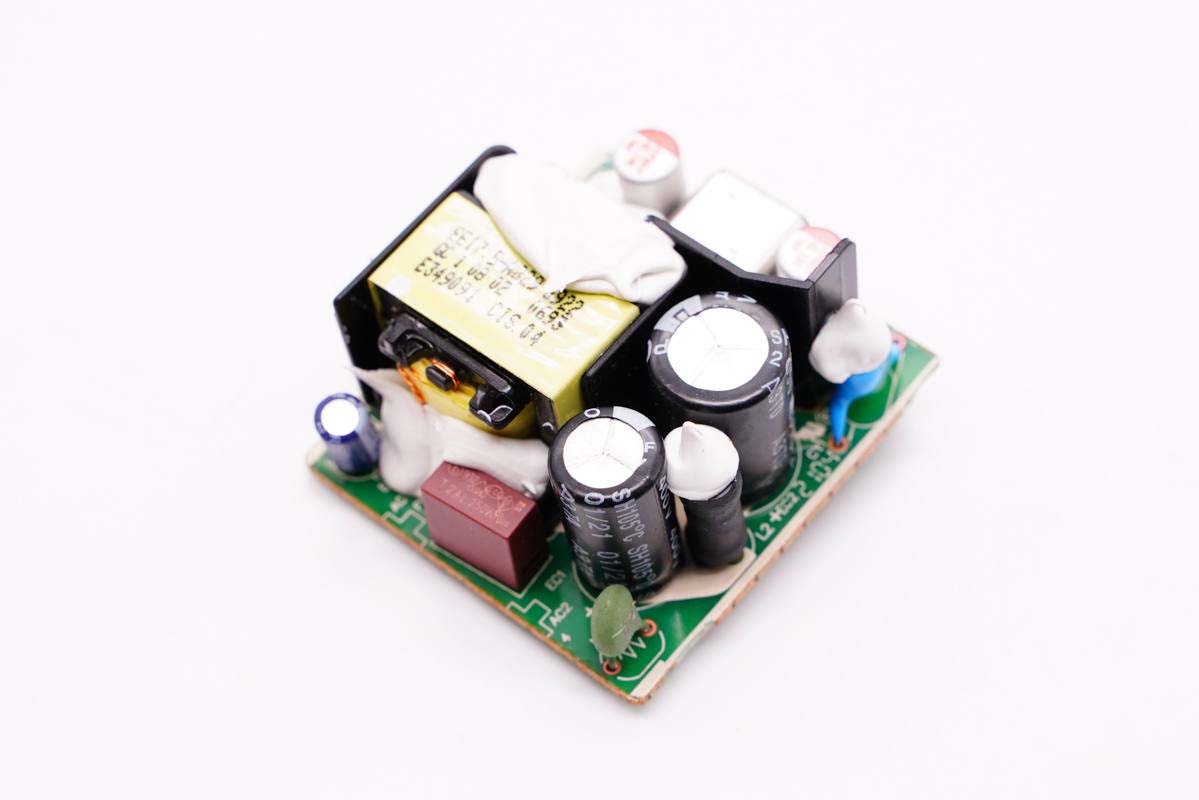

PCB板背面一览,输入端采用二极管组成桥式整流,白色光耦横跨在初次级之间,初级次级之前开有隔离槽,分界明显。
通过PCB板正背面电路观察发现,这款充电器采用开关电源宽范围输出,协议芯片通过光耦控制输出电压的经典架构。下面我们就从输入端开始一一了解各元器件。

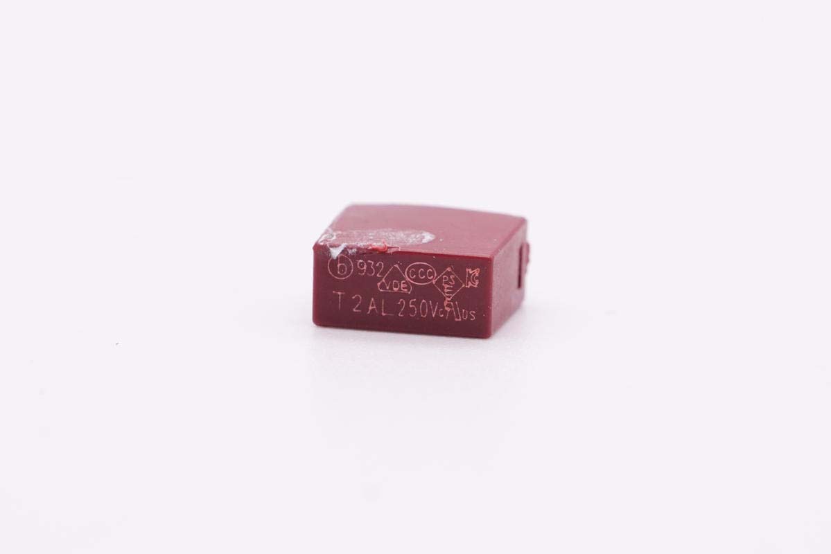

延时保险丝规格为2A 250V。

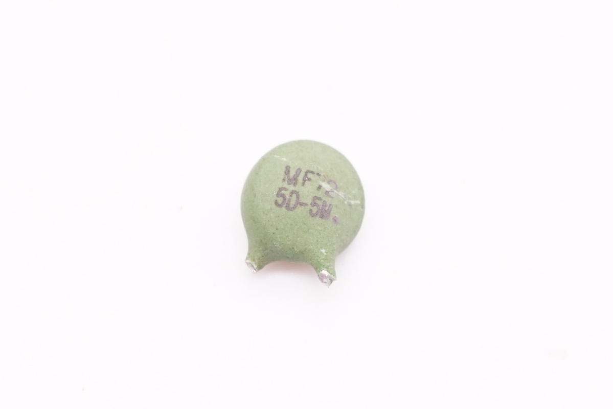

NTC涌浪抑制电阻特写,用于抑制上电浪涌电流。

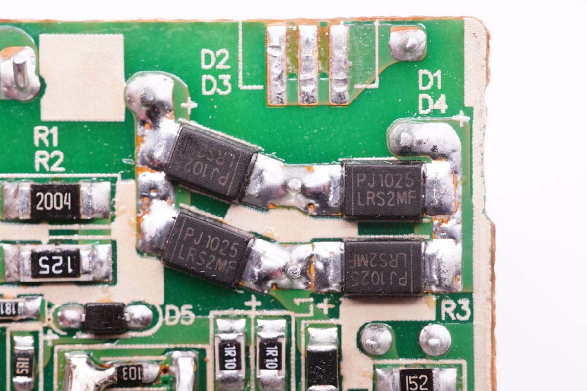

四颗S2MF二极管组成桥式整流,2A,耐压1000V。

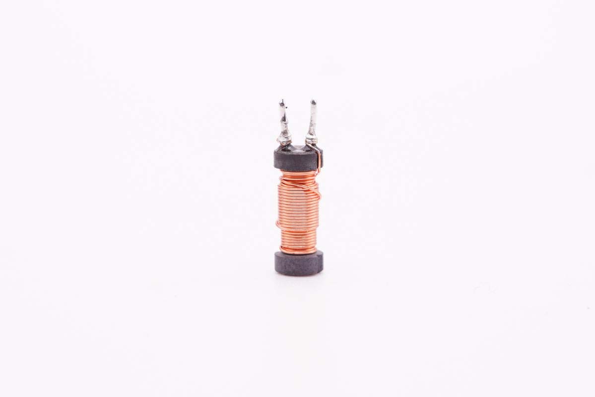

工字电感特写。

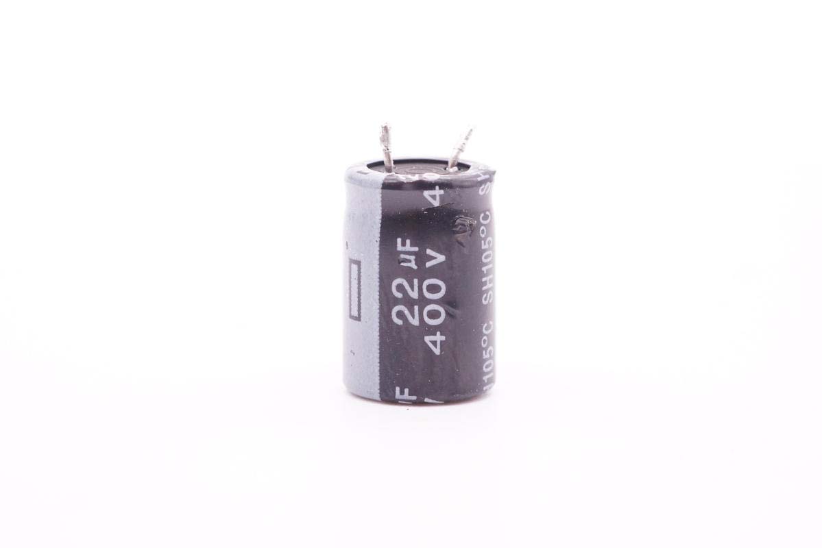

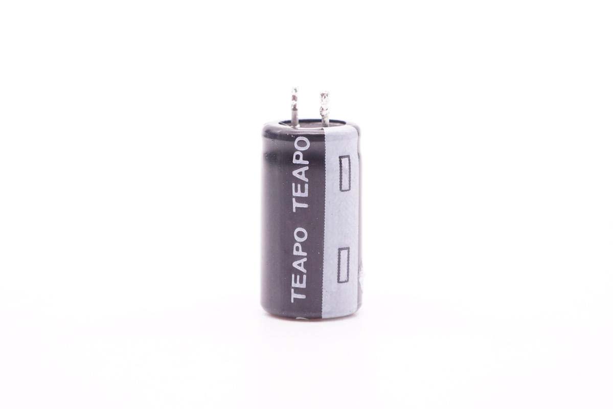

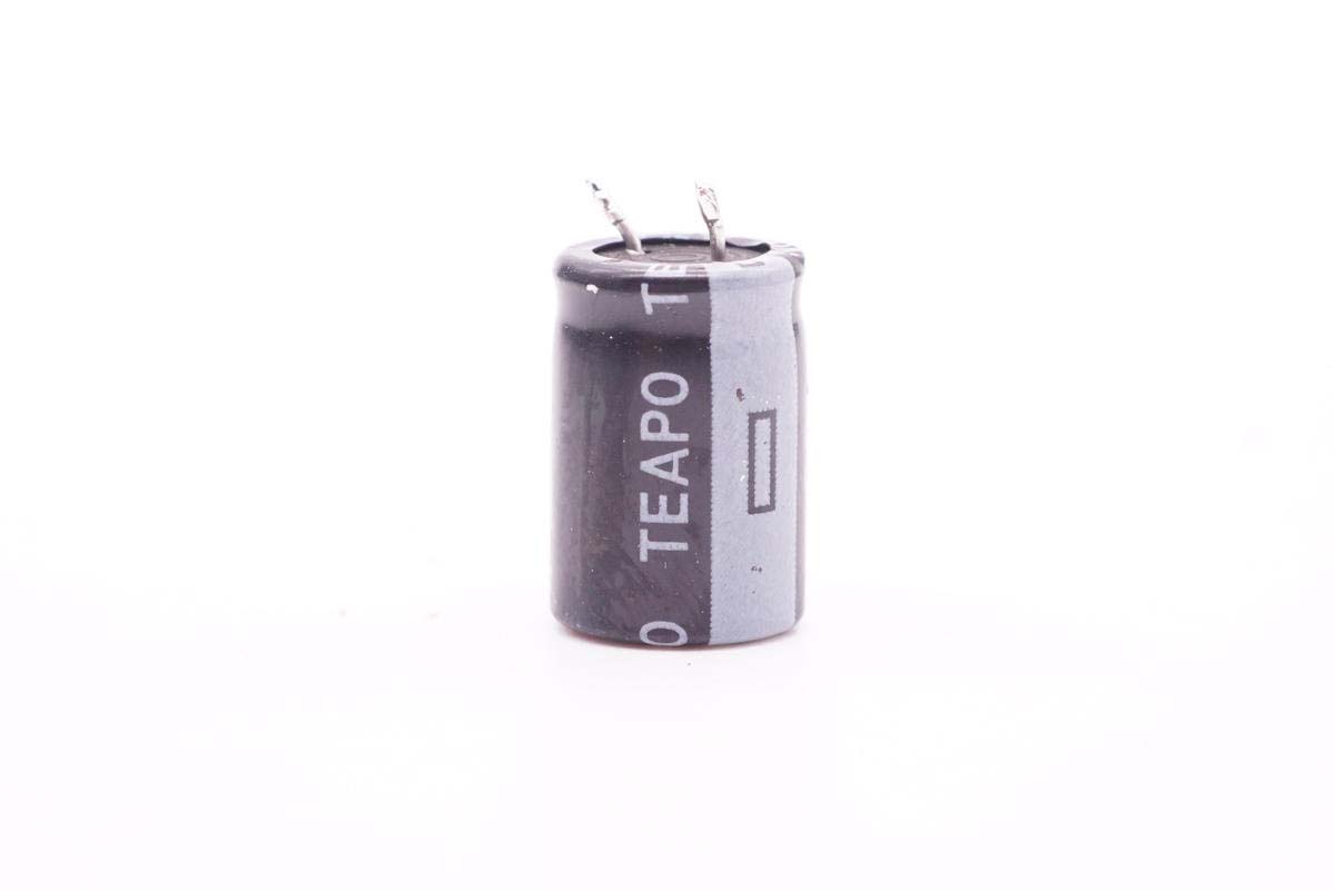

高压滤波电解电容来自中国台湾TEAPO智宝。
规格为400V 22μF。

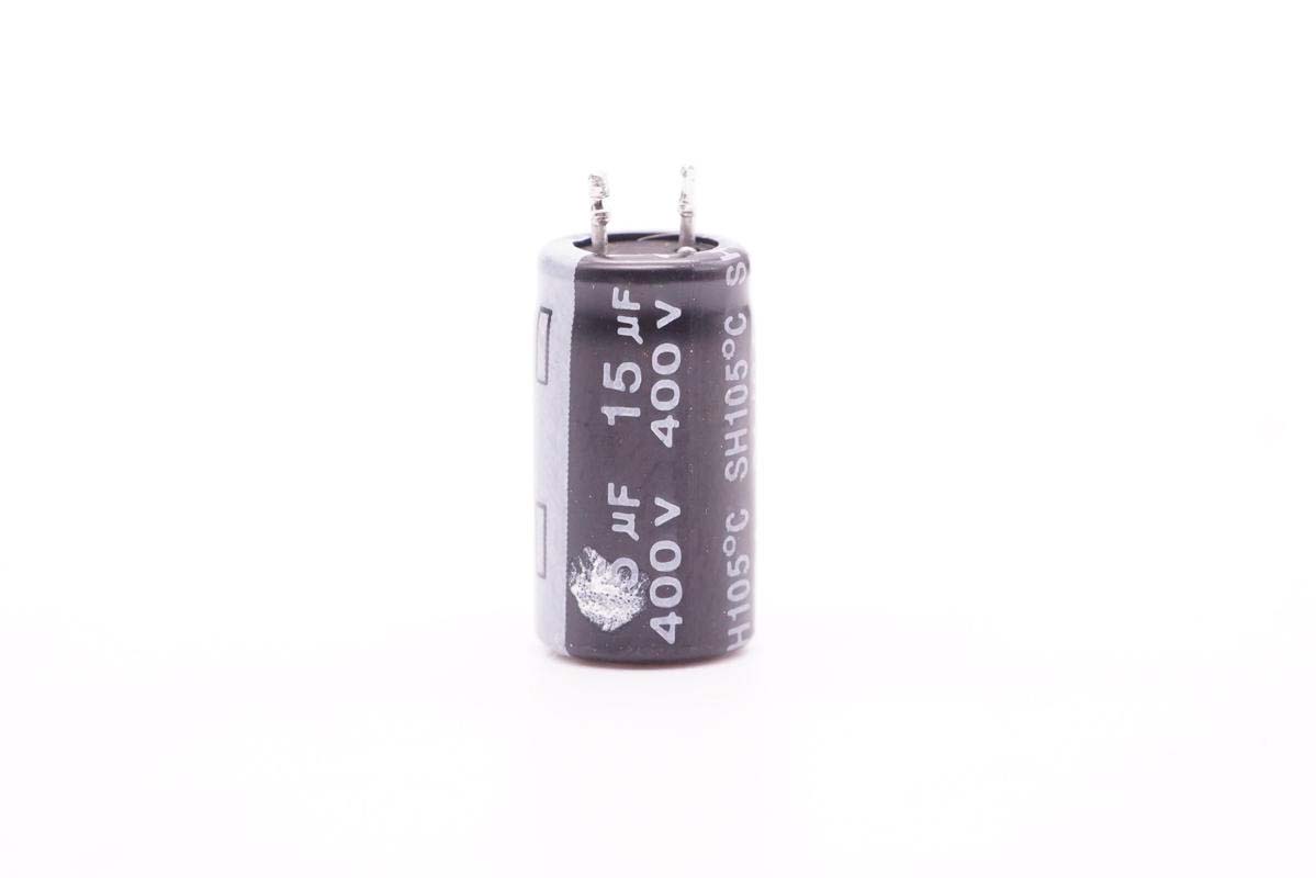

另一颗也是来自智宝。
规格为400V 15μF,合计37μF。

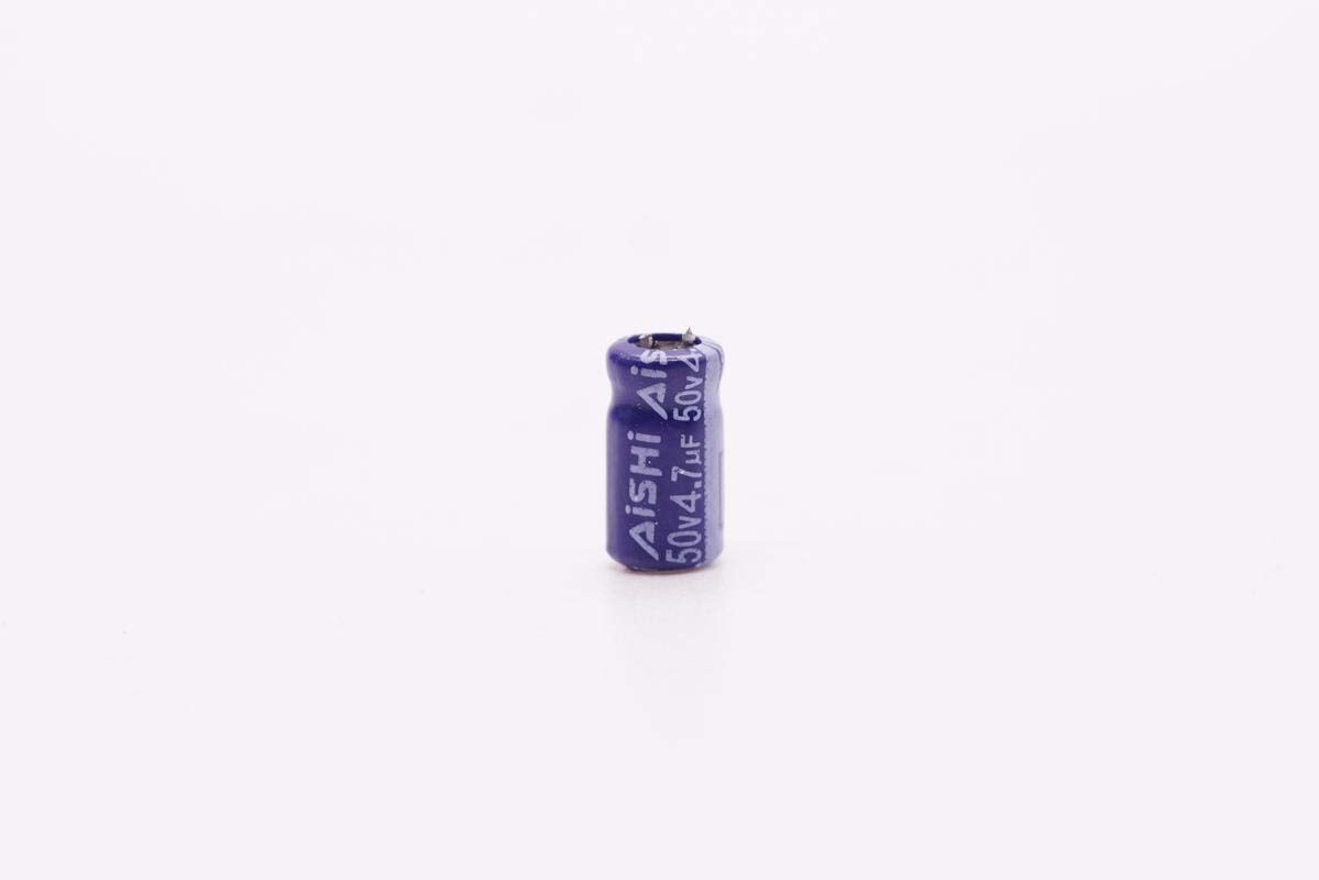

主控芯片供电电容来自艾华,规格为50V 4.7μF。

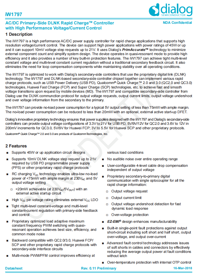

PWM主控芯片采用dialog iW1797,支持45W及更大功率的适配器,支持10mV调压,外围元件精简。专有的数字通信可通过单个光耦,实现电压电流的分档保护。运行中无音频噪声。
dialog iW1797资料信息。

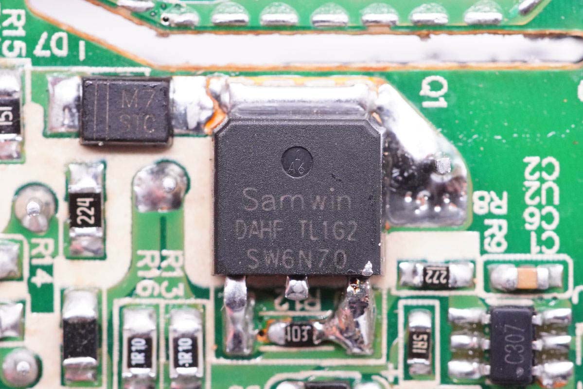

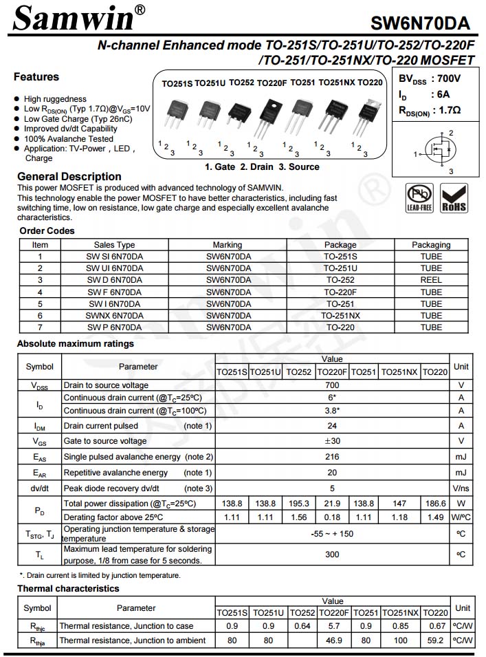

初级开关MOS管采用芯派SW6N70DA,耐压700V,导阻1.7Ω。
芯派SW6N70DA资料信息。

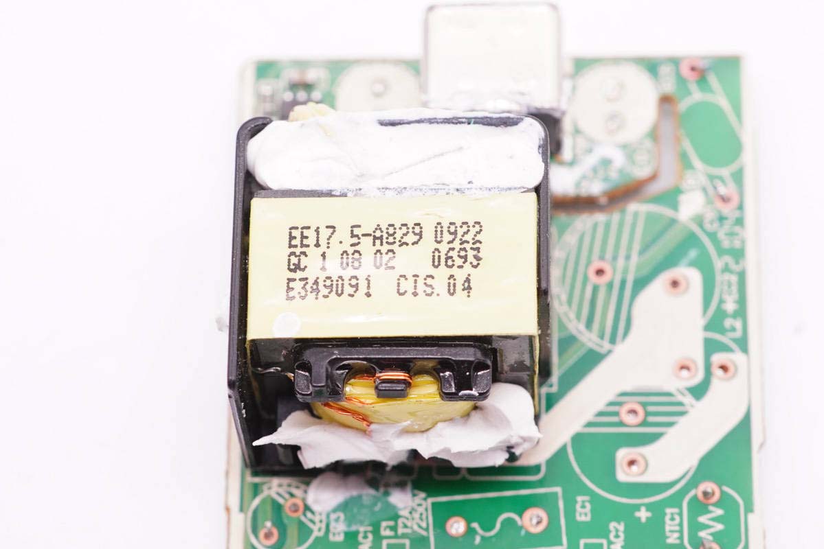

变压器特写,EE17.5磁芯。

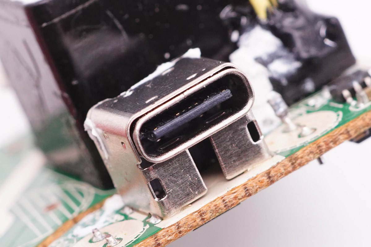

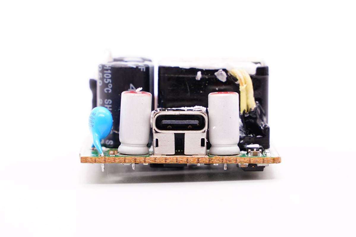

输出端一览,USB-C母座外套钢套加固。

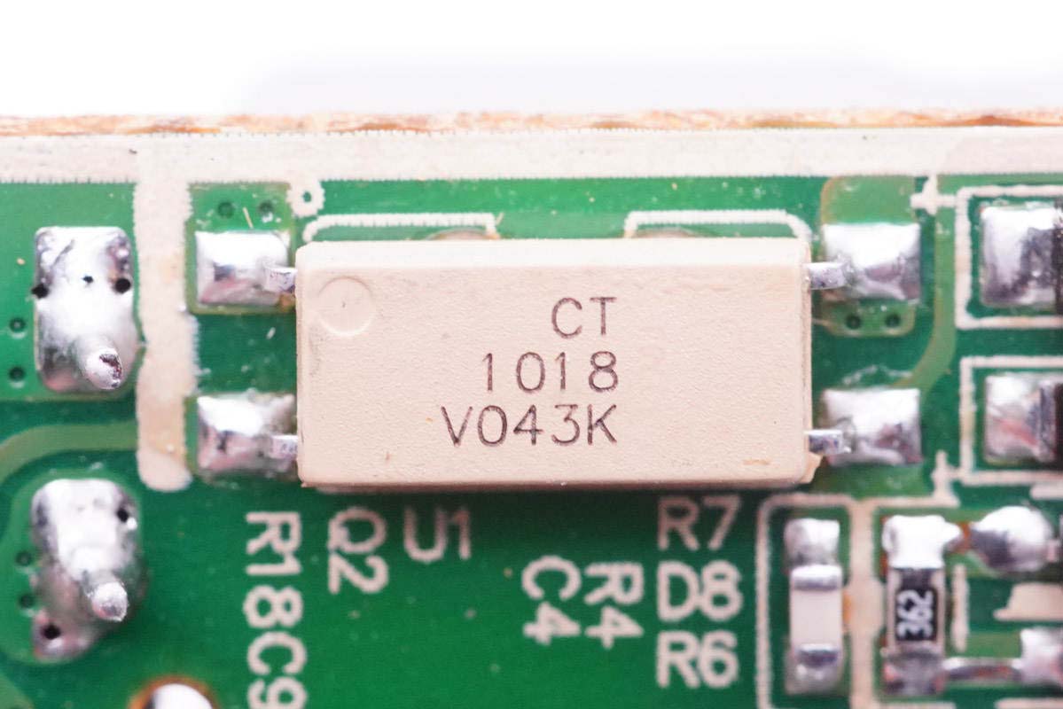

CT 1018光耦,用于初级次级通信,反馈调节输出电压。

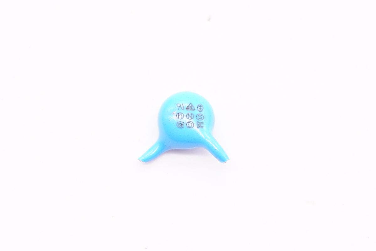

蓝色Y电容特写。

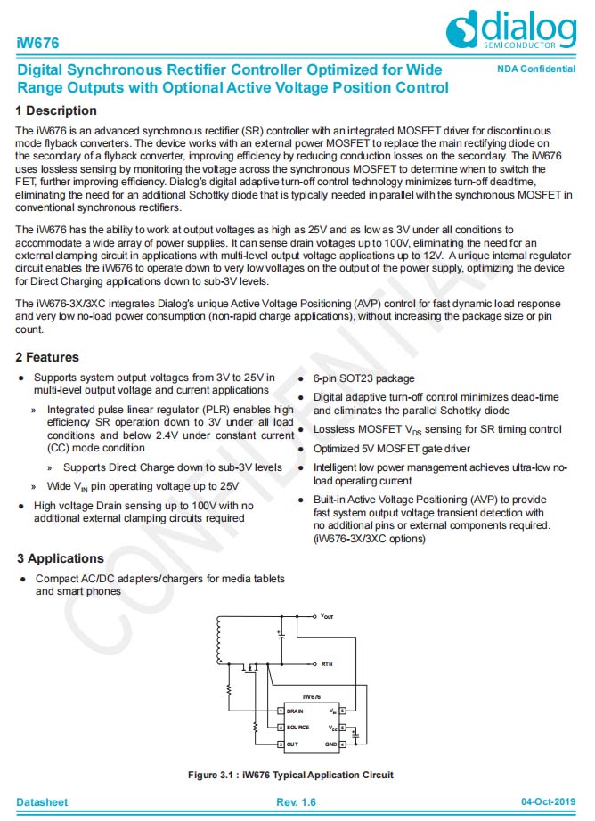

次级同步整流控制器采用dialog iW676,这是一种先进的同步整流器(SR)控制器,带有用于不连续模式反激变换器的集成MOSFET驱动器。该器件与外部功率MOSFET一起工作,取代反激变换器二次侧的主整流二极管,通过降低二次侧的传导损耗来提高效率。
iW676通过监测同步MOSFET上的电压来确定何时切换FET,从而使用无损传感,进一步提高了效率。Dialog的数字自适应关断控制技术最大限度地减少了关断死区时间,消除了传统同步整流器中通常与同步MOSFET并联的肖特基二极管的需要。

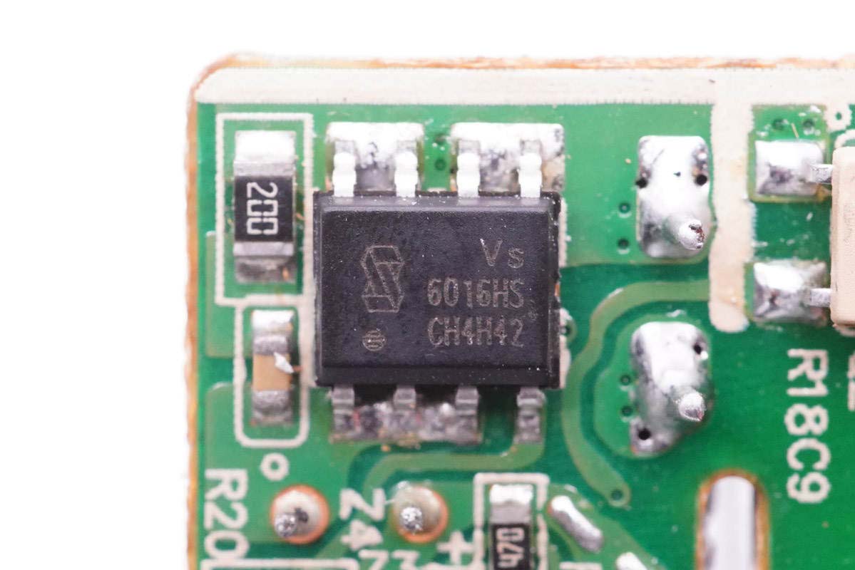

同步整流管采用威兆VS6016HS,耐压60V,导阻12mΩ,SOP8封装。
威兆VS6016HS资料信息。

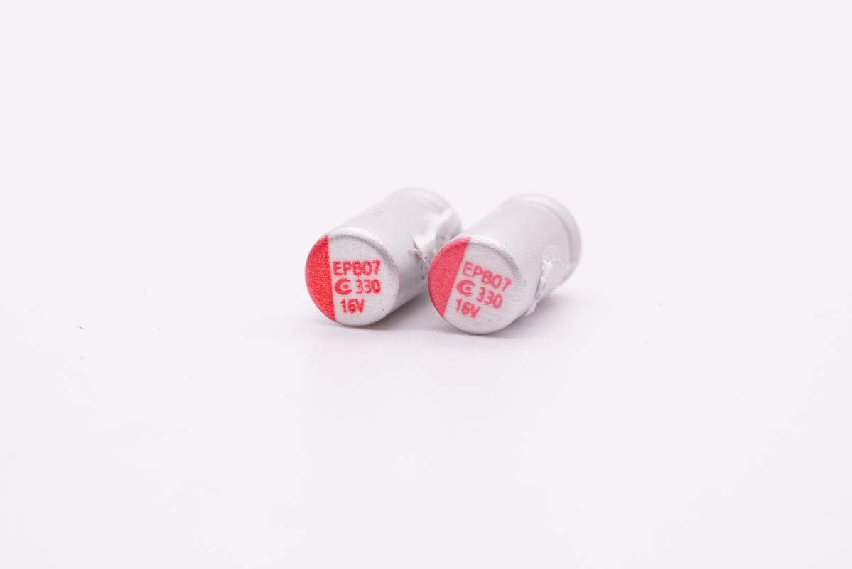

输出滤波固态电容来自中国台湾钰邦,规格均为16V 330μF。

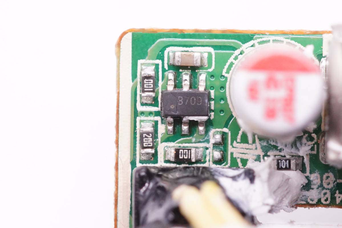

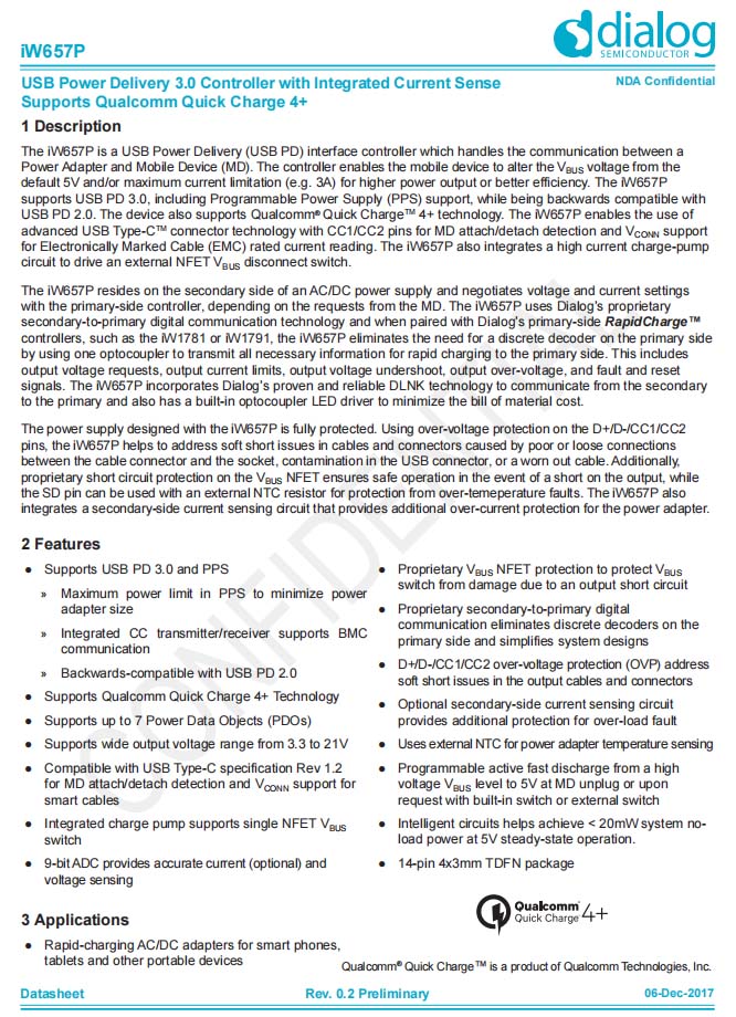

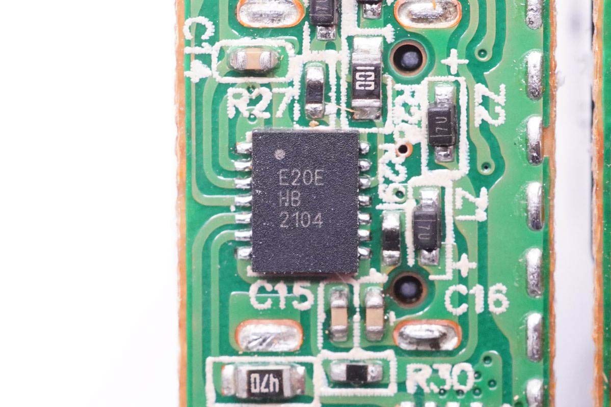

协议芯片采用dialog iW657P,USB PD3.0控制器,集成电流采样,支持高通QC4+快速充电。
dialog iW657P资料信息。

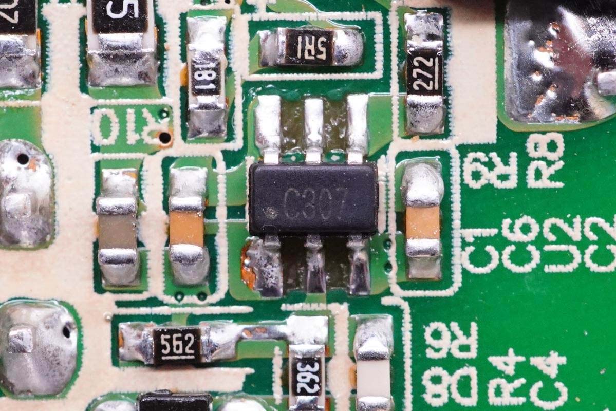

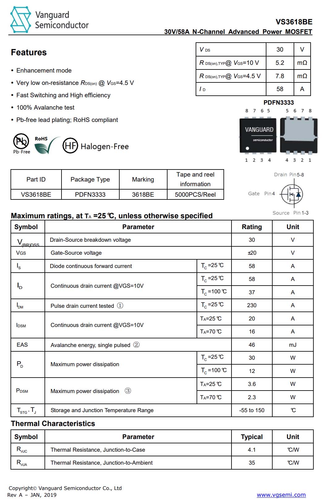

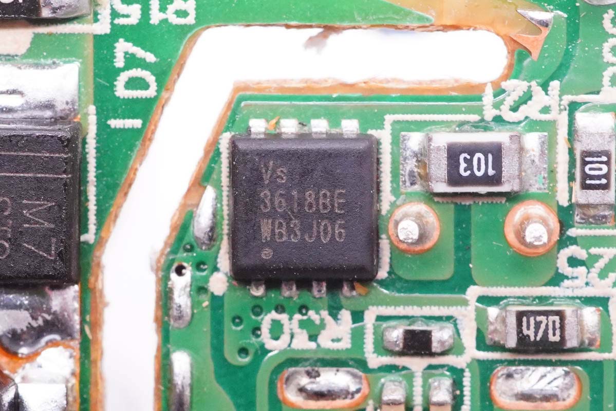

输出VBUS开关管采用威兆VS3618BE,耐压30V,NMOS,PDFN3333封装。
充电头网了解,采用威兆 VS3618BE的产品还有努比亚20W PD快充充电器小米11原装55W氮化镓充电器航嘉55W USB PD快充充电器小米33W PD快充小米手机原装30W快充等,威兆MOS的产品性能也获得众多知名品牌认可
USB-C母座特写。
