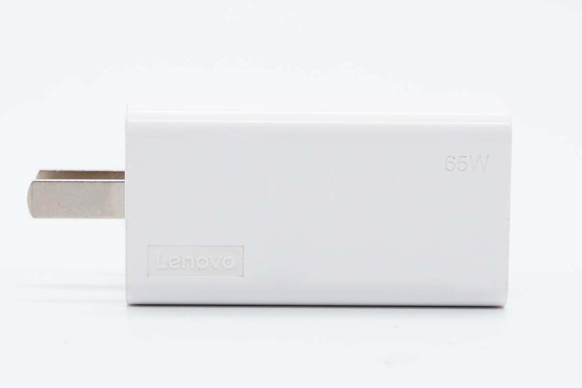

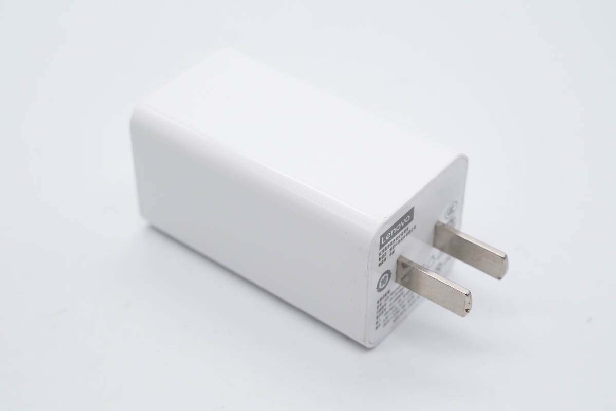

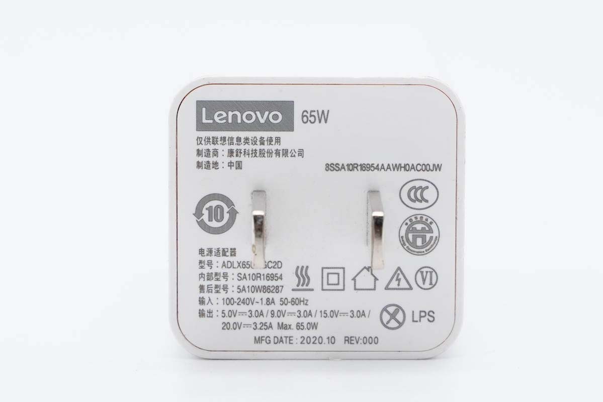

充电器采用常见方柱造型设计,腰身光滑洁白,各面间过渡圆润,输入端采用固定式国标插脚。
其中一面对角处分别设有Lenovo品牌和65W功率字样。
输入端外壳上标注有充电器参数
型号:ADLX65UAGC2D
输入:100-240V~50/60HZ 1.8A
输出:5V3A、9V3A、15V3A、20V3.25A,65W Max
制造商:康舒科技股份有限公司
产品已经通过了CCC认证、中国节能认证和VI级能效认证。

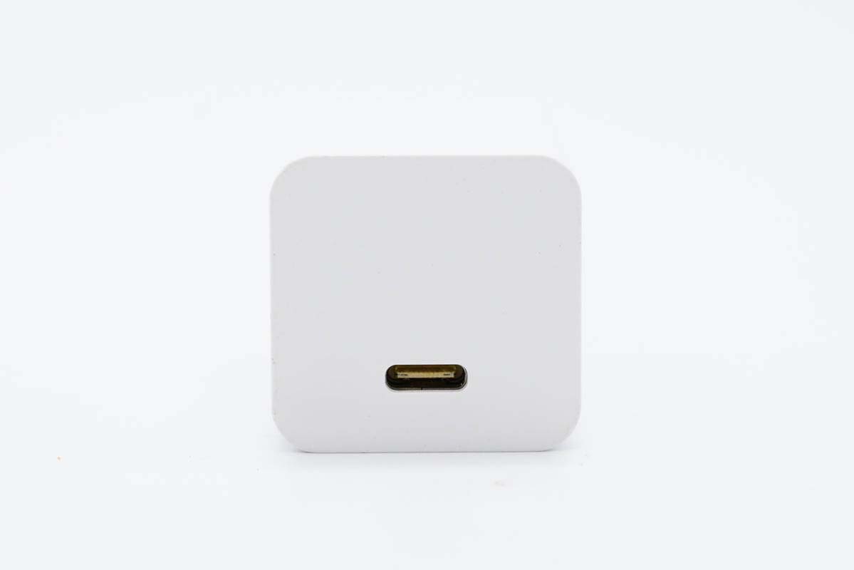

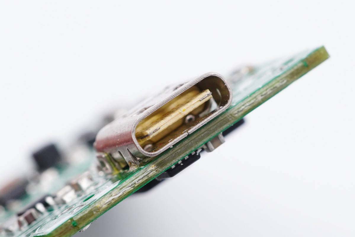

顶面USB-C口靠边缘布局,黄色胶芯不露铜。

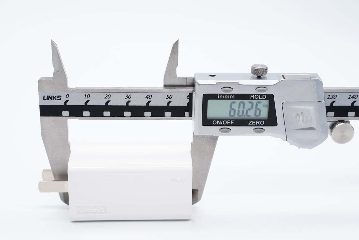

使用游标卡尺实测充电器机身长度为60.26mm。

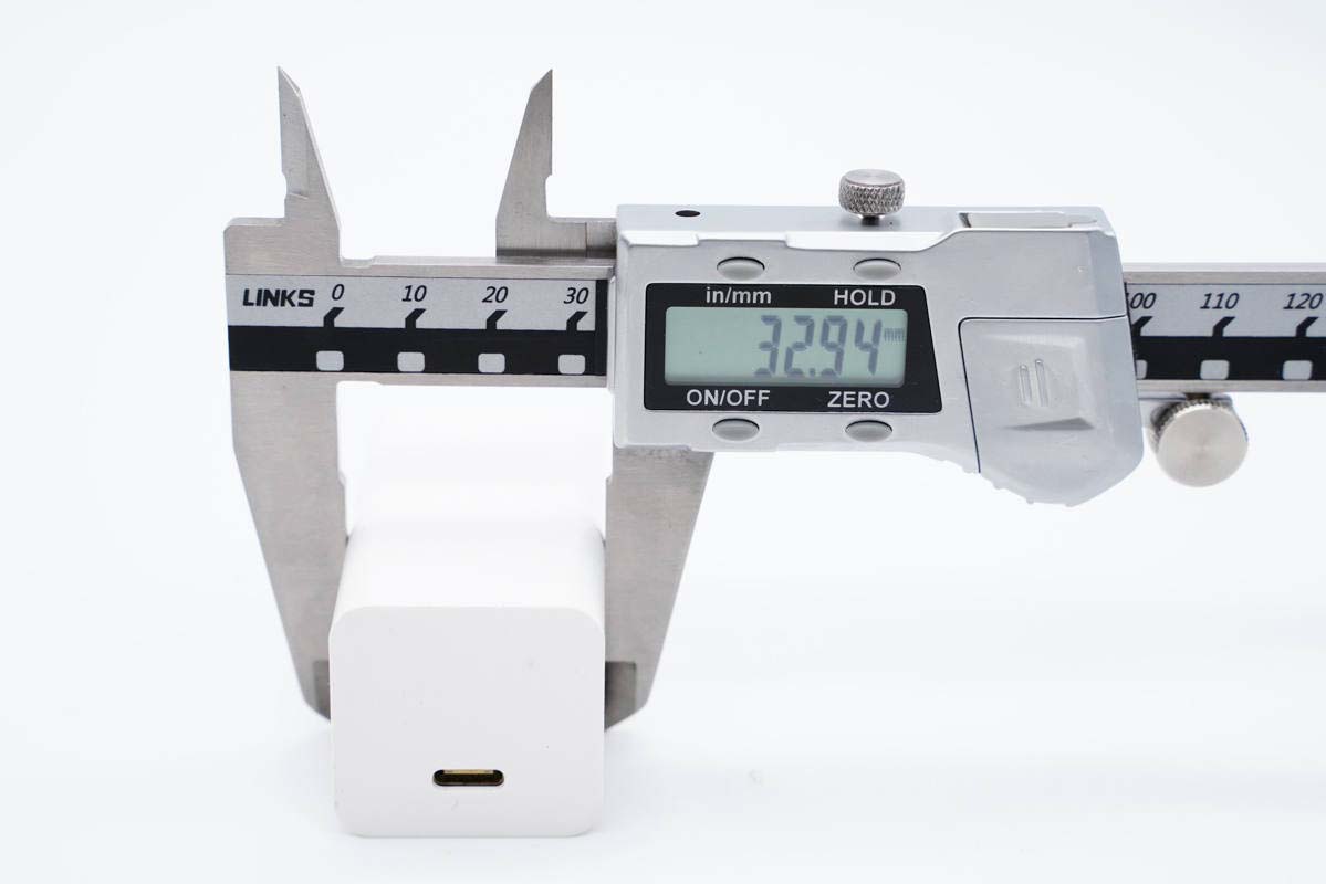

宽度为32.94mm。

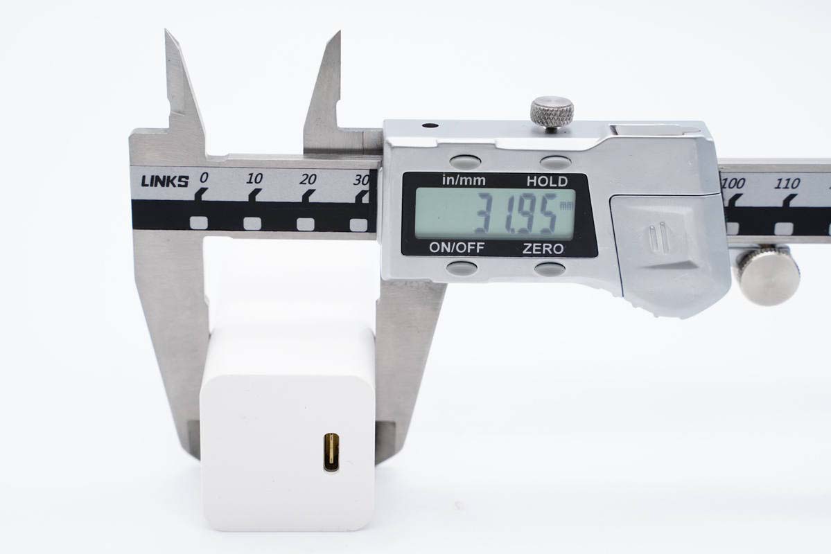

厚度为31.95mm。通过三维可以算得充电器体积约为63.42cm³,功率密度约为1.02W/cm³。

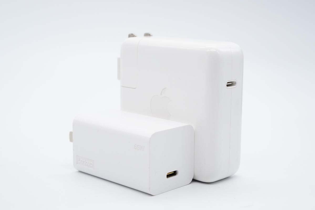

和苹果61W充电器直观对比,体积优势非常明显。

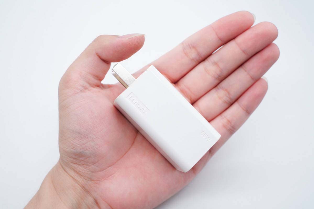

拿在手上的直观感受。

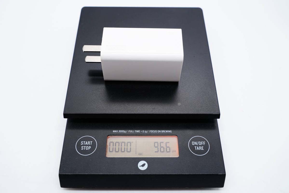

净重约为97g。

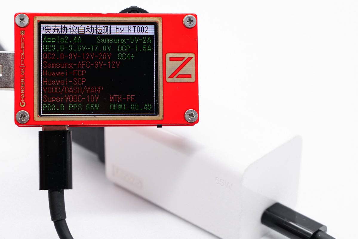

使用ChargerLAB POWER-Z KT002测得USB-C口支持Apple 2.4A、Samsung 5V2A、DCP协议,以及QC3.0、QC4+、PD3.0、PPS快充协议。

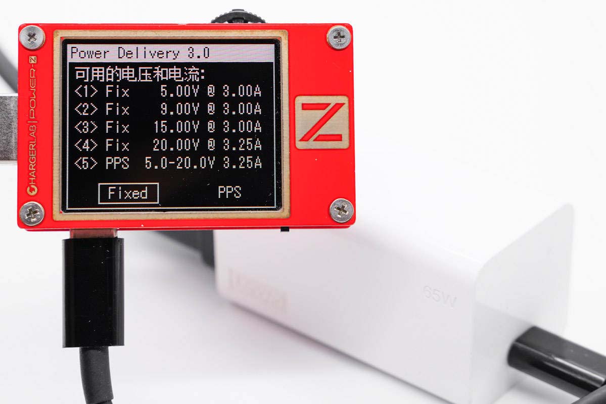

此外PDO报文显示C口还具备5V3A、9V3A、15V3A、20V3.25A四组固定电压档位,以及5-20V3.25A一组PPS电压档位。

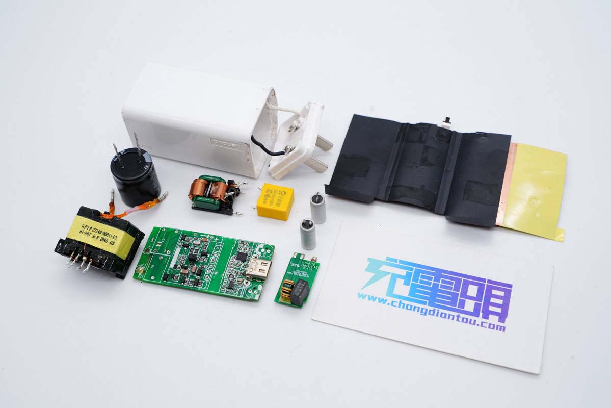

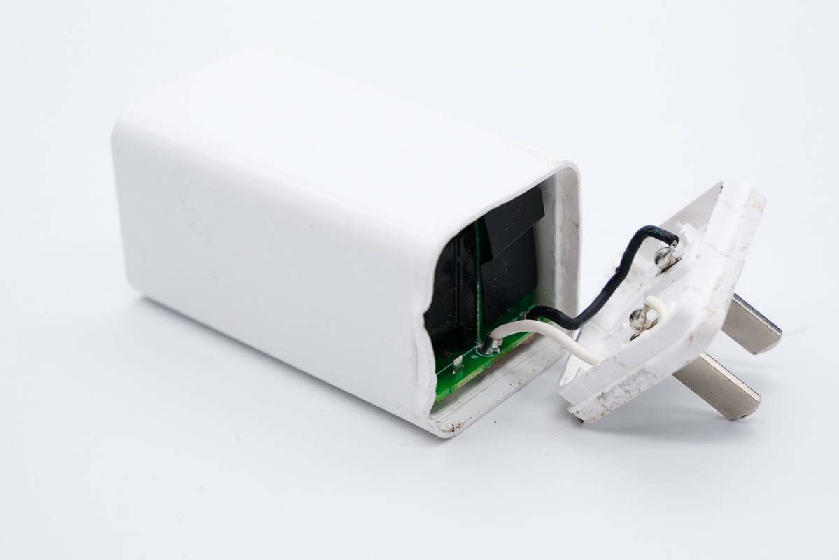

将输入端外壳拆开,采用黑白AC导线连接通电。

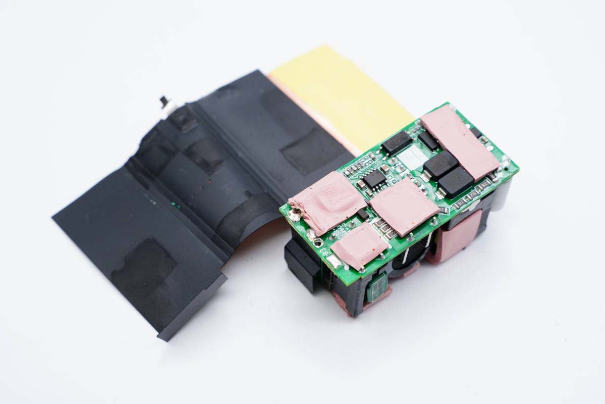

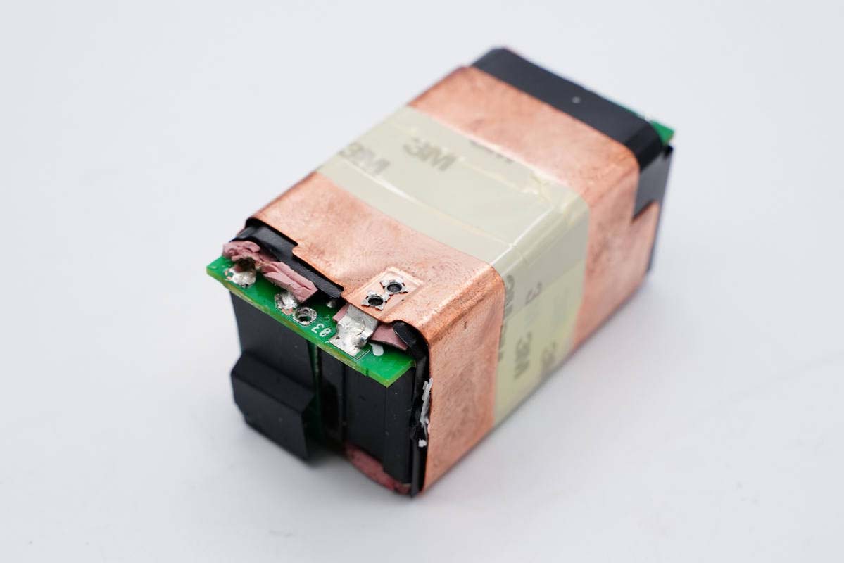

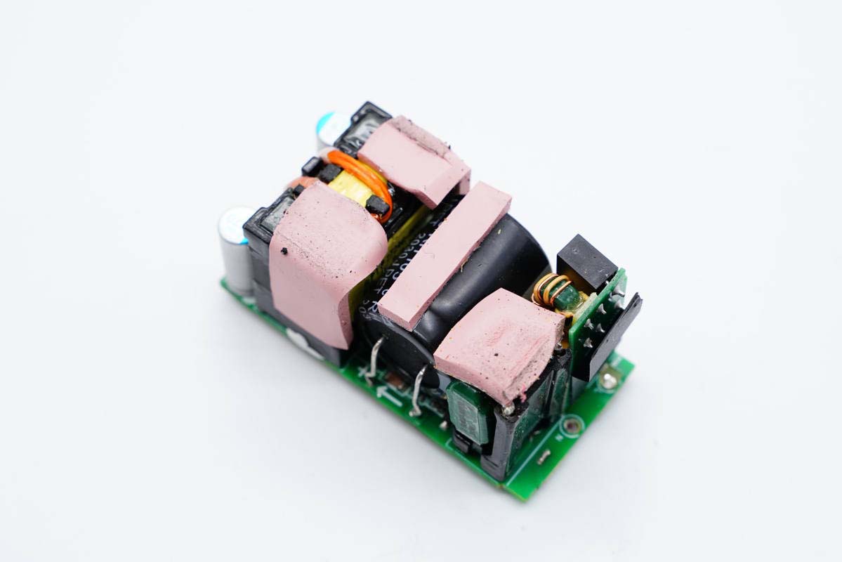

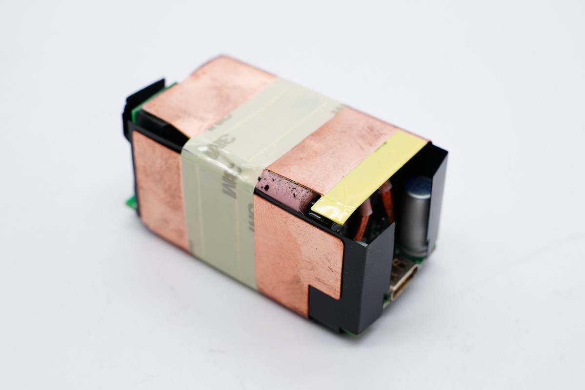

PCBA模块包裹隔离板和黄铜散热片,并且粘贴胶带固定。
散热片还和PCB板锡焊连接固定。
拆下散热片和隔离板,主板背面贴有四块导热垫,对应的是整流桥、初次级MOS管等主要发热器件。

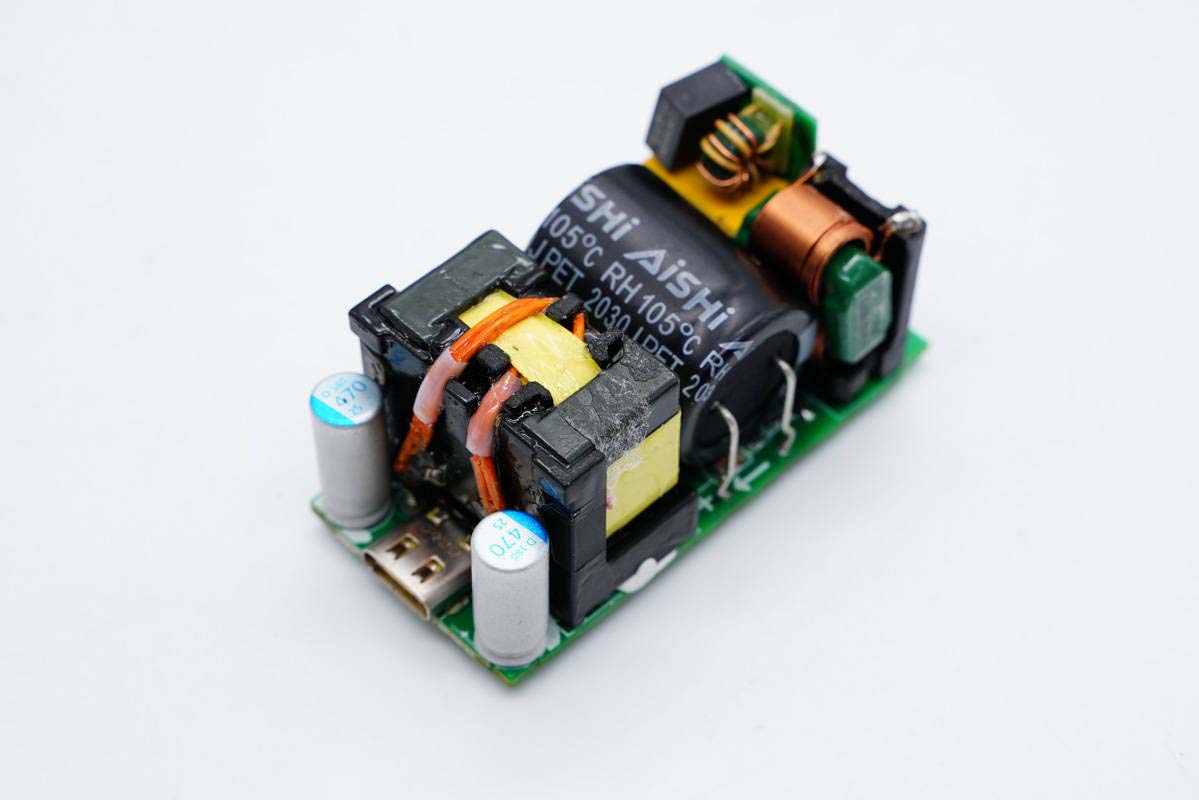

PCB板正面一览,初级侧共模电感、电容以及变压器也贴有导热垫。

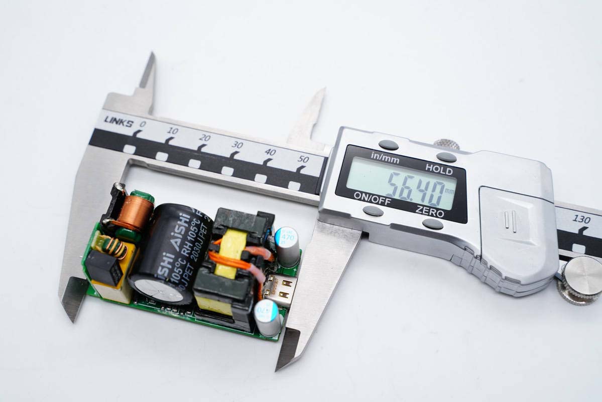

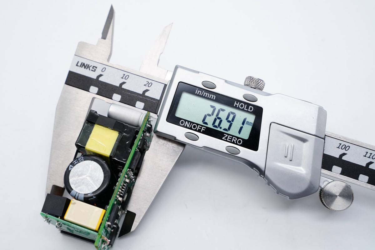

使用游标卡尺测得主板长度为56.4mm。
宽度为27.38mm。
模块厚度为26.91mm。

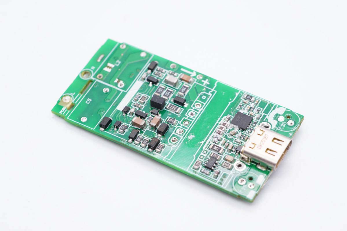

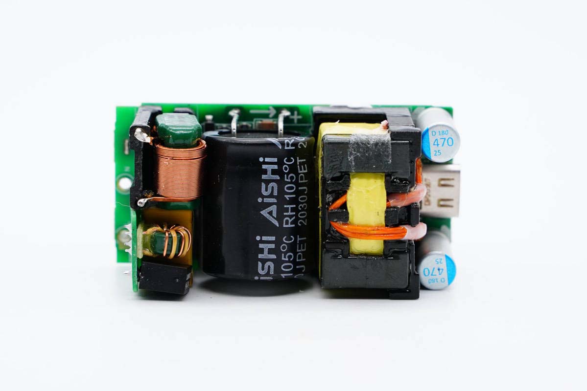

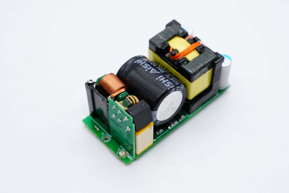

PCB板正面一览,四段式布局设计,结构非常清晰。

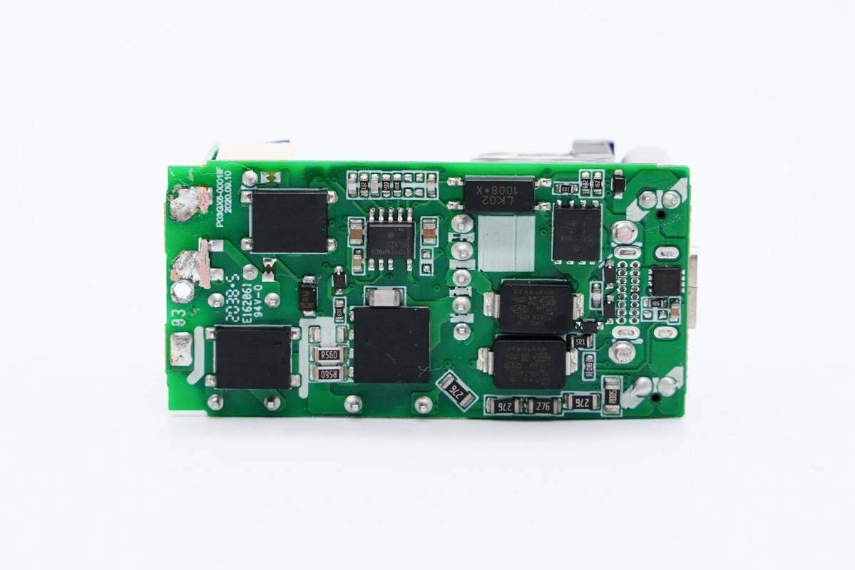

PCB板背面一览,有两颗整流桥,开关电源主控芯片以及高压开关管、光耦、两颗贴片Y电容、同步整流管以及输出VBUS开关管,整个外围看上去非常简洁。
后将主板正面的大器件拆掉可以发现,实际上将部分电阻、电容等小器件设在了正面,次级侧还有同步整流控制器和协议IC。
通过观察发现,联想这款65W PD快充充电器采用了开关电源宽范围输出,由协议芯片控制输出电压的典型架构。下面我们就从输入端开始一一了解各元器件。

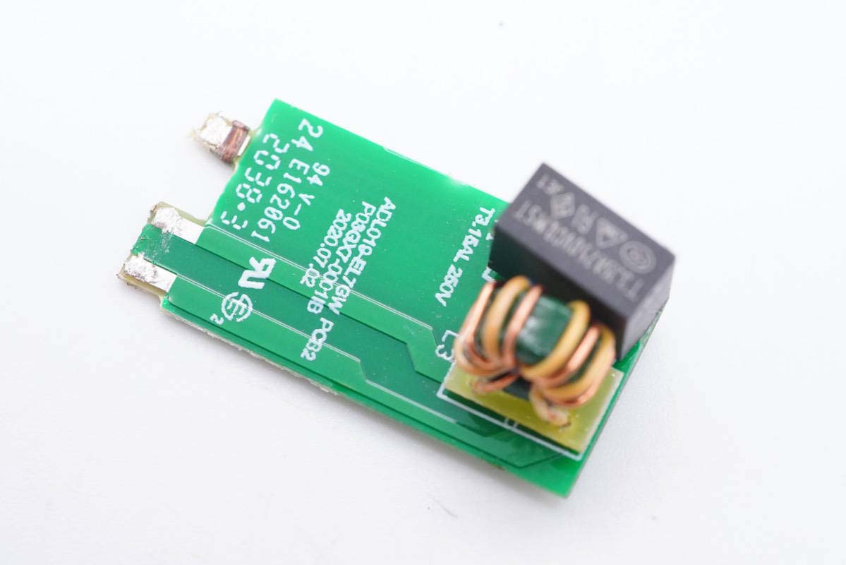

充电器输入端设有小板,左侧共模电感还配有塑料底座,中间横置一颗高压滤波电解电容,单颗大容量方案。

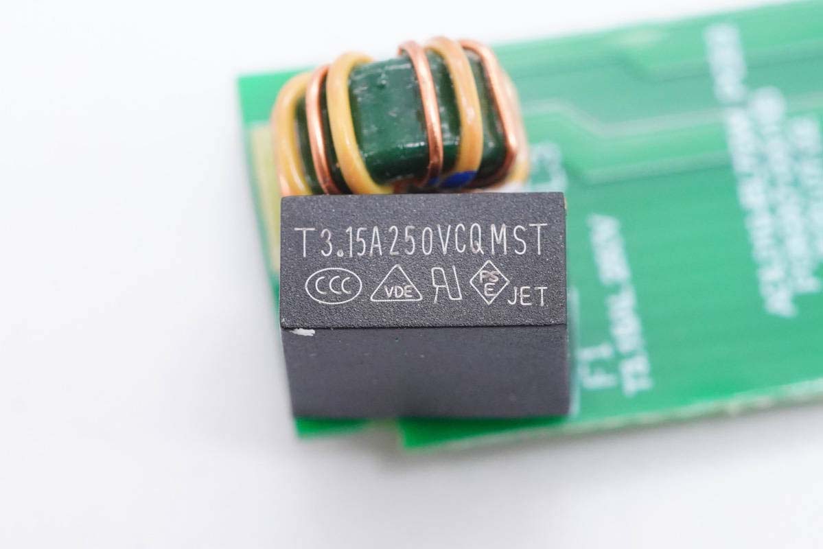

小板正面设有保险丝和共模电感,板子上有2020年7月2日生产日期。
延时保险丝规格为3.15A 250V。
共模电感打胶加固,并设有隔离板。

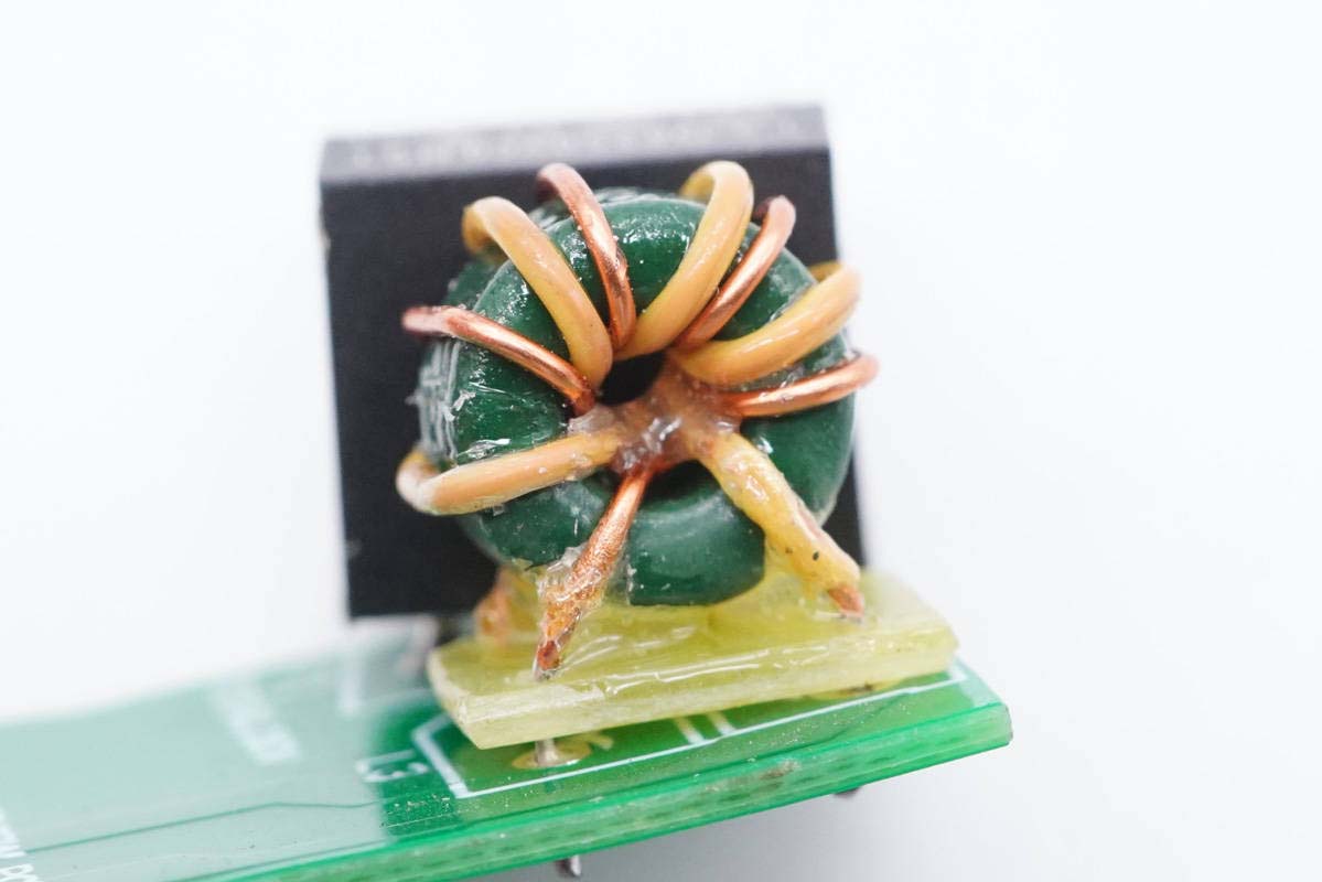

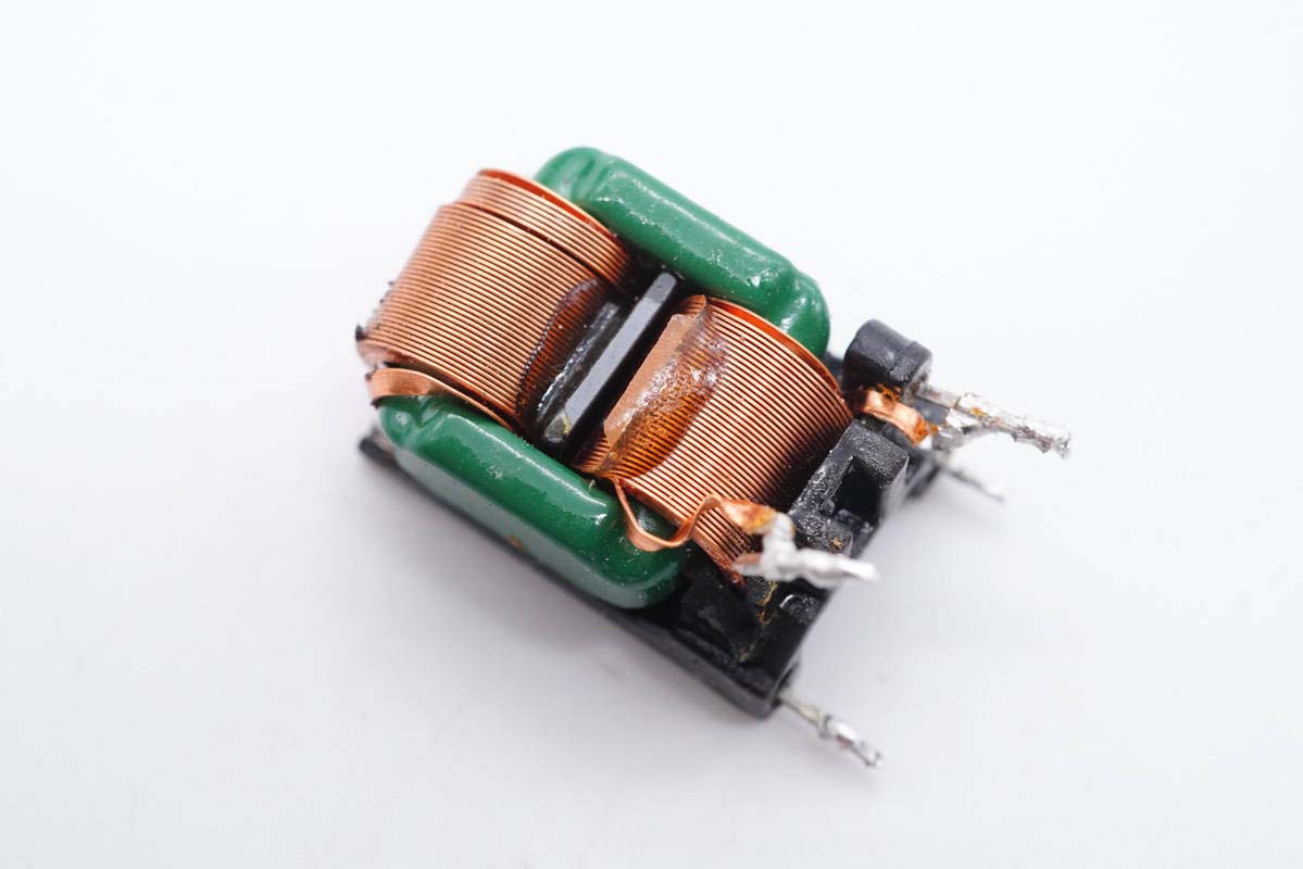

另一颗共模电感扁平铜带绕制,绿色磁芯。输入端设计两级共模电感用于滤除EMI干扰。

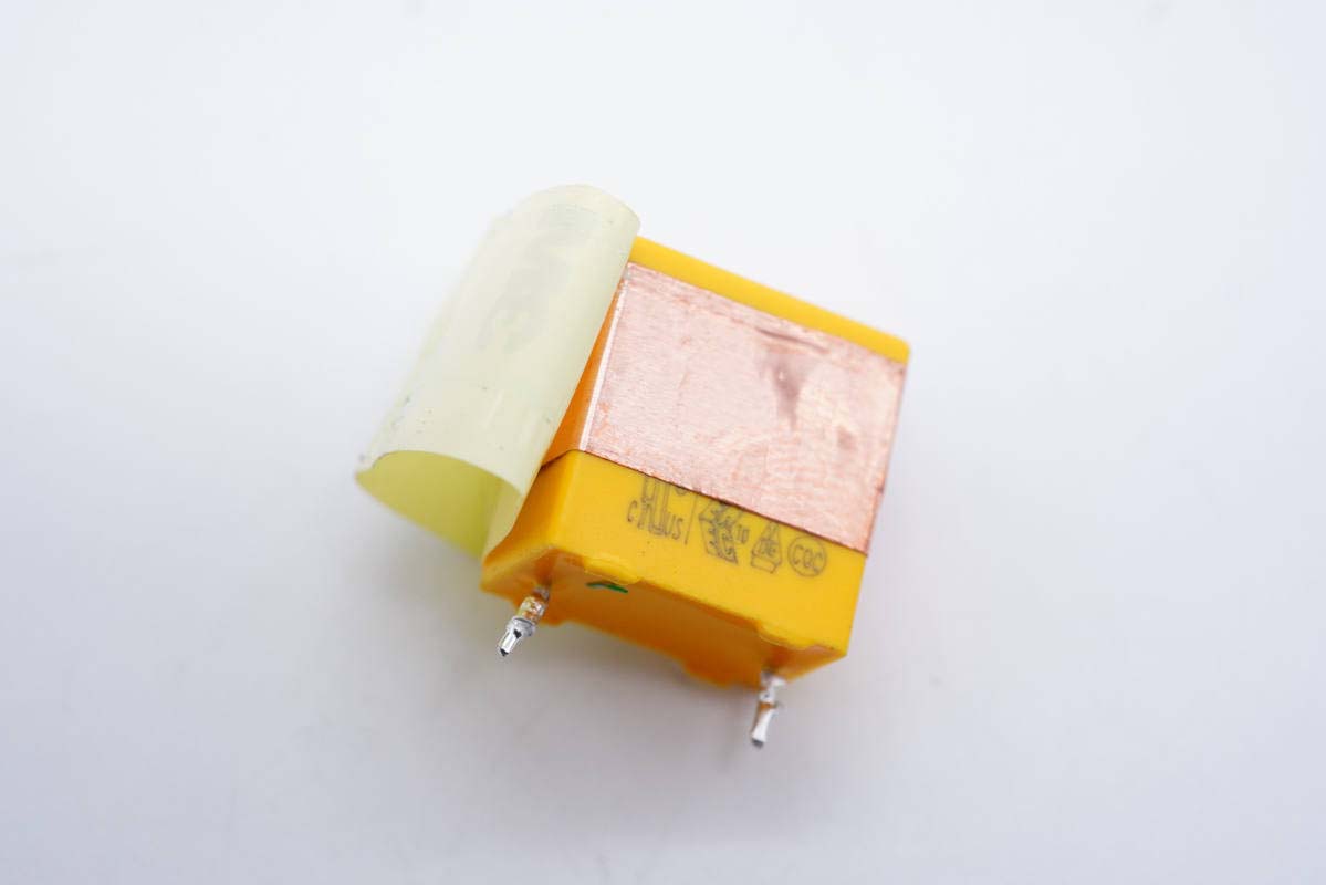

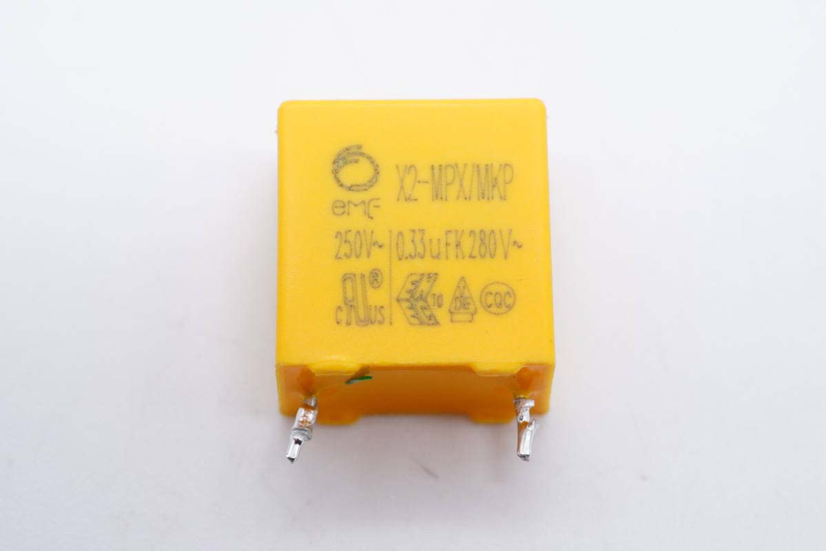

安规X电容套有一圈铜箔,并包裹绝缘胶带。
X电容特写,容量0.33μF。

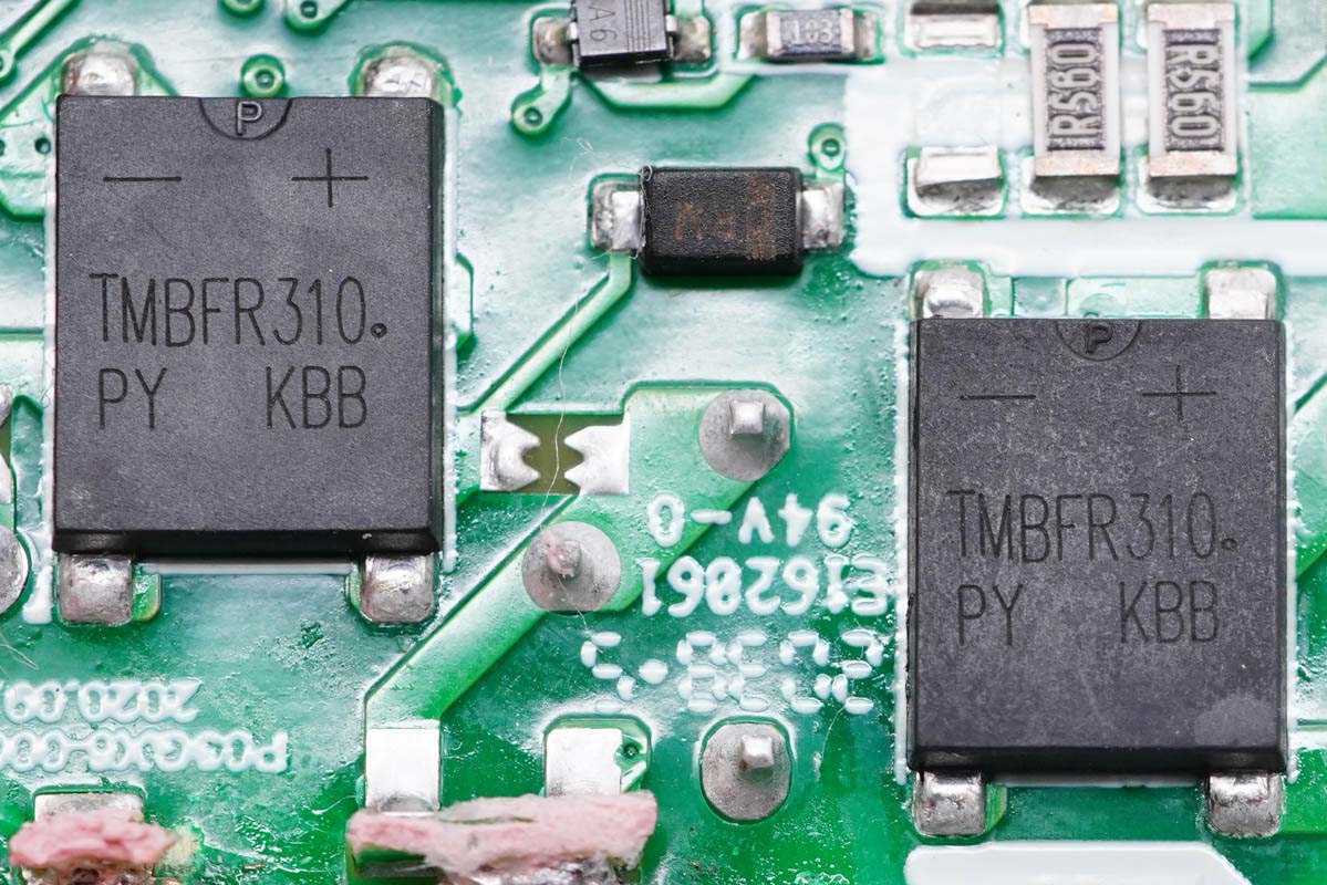

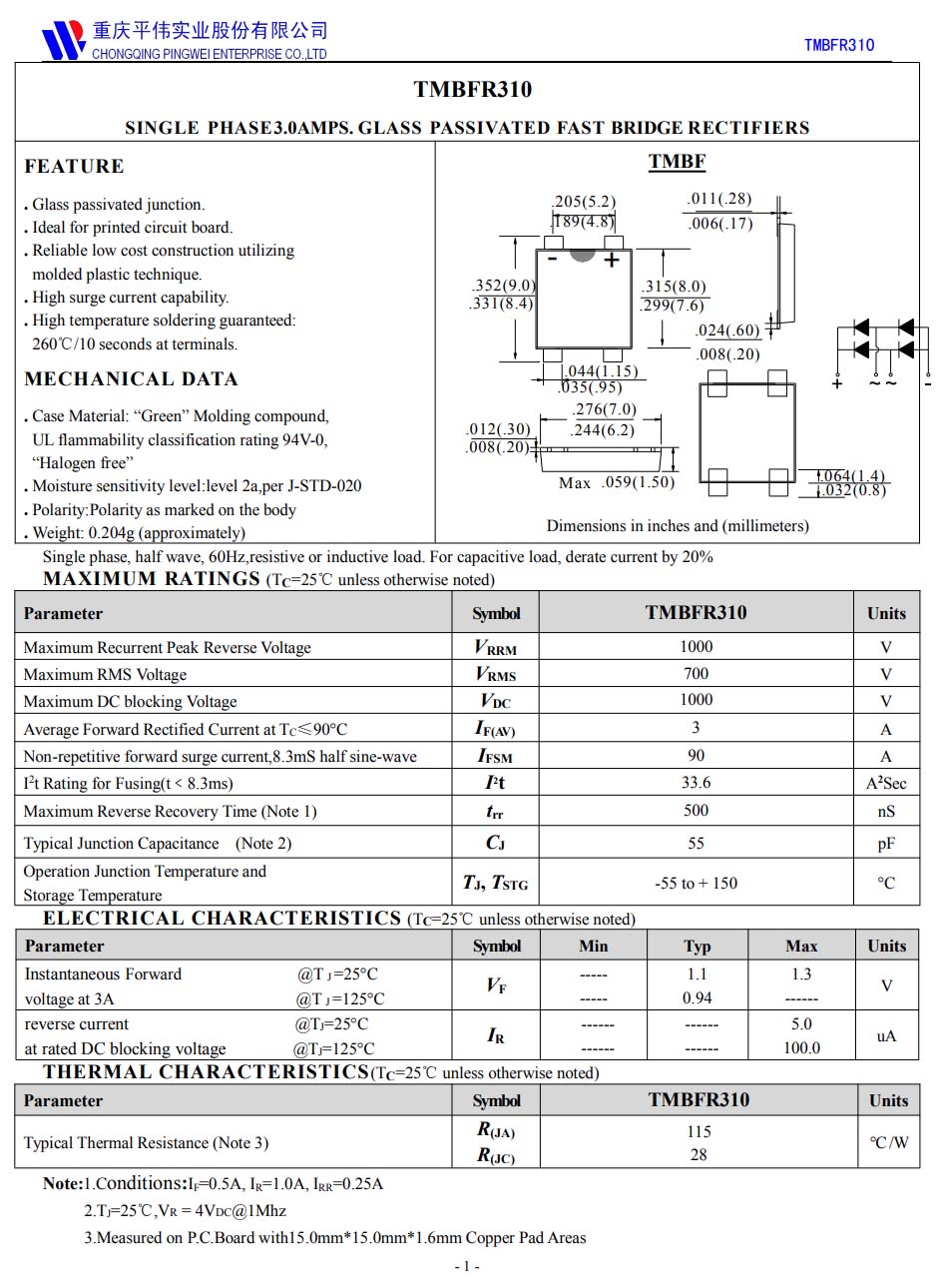

重庆平伟TMBFR310整流桥特写,最高工作温度150℃,最大浪涌电流90A,这里设置两颗以均摊发热。
重庆平伟 TMBFR310 详细资料。

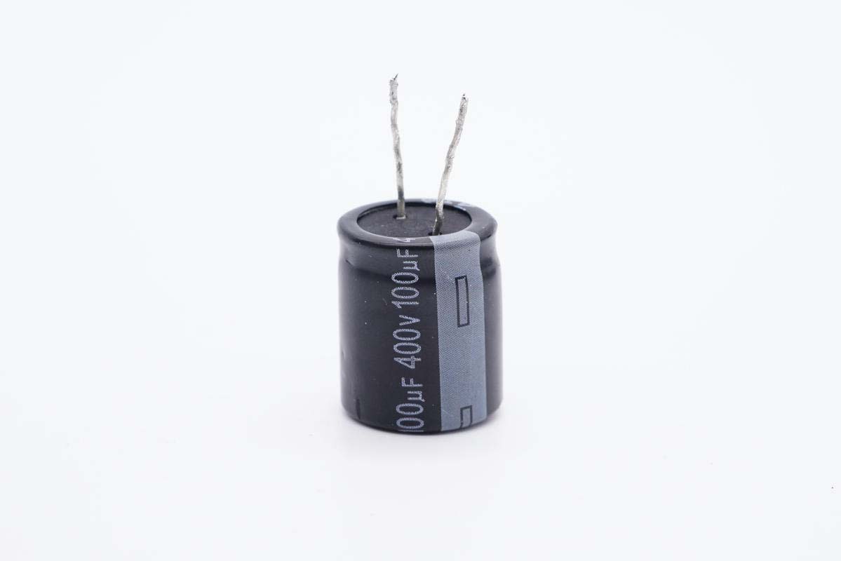

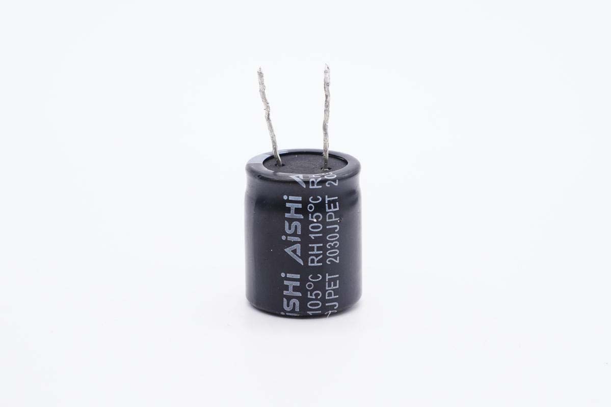

高压滤波电解电容来自AiSHi艾华。
规格为400V 100μF。
另一端设有变压器,两颗固态电容分布在两侧。

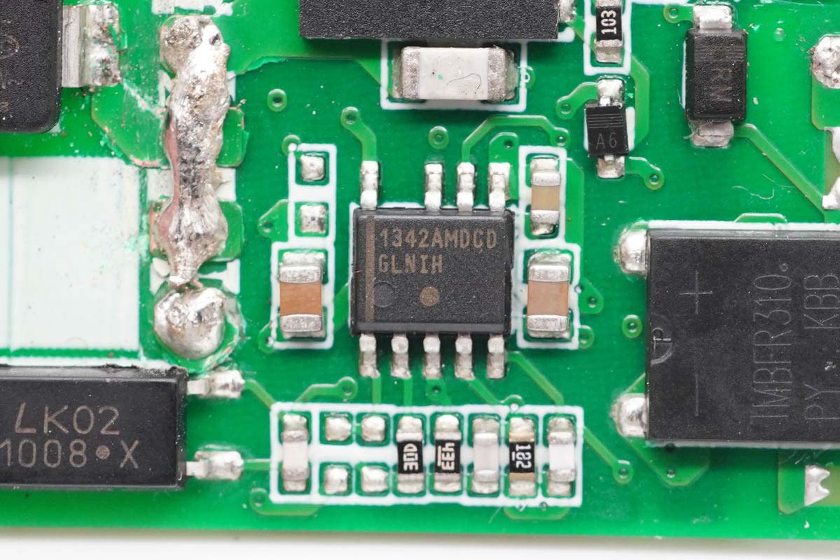

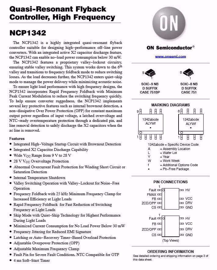

充电器主控芯片为ON安森美NCP1342,这是一颗高频初级PWM控制器,内置主动X2电容放电和多重完善的保护功能,具有超低的待机功耗。
充电头网通过拆解了解到,采用安森美NCP1342主控芯片的还有mophie 65W 1A1C氮化镓快充品胜65W 2C1A氮化镓快充即刻65W 2C1A氮化镓快充红魔手机120W氮化镓快充闪极90W 2C1A氮化镓快充LG 65W氮化镓充电器小米120W超级快充iQOO 120W闪充充电器等。

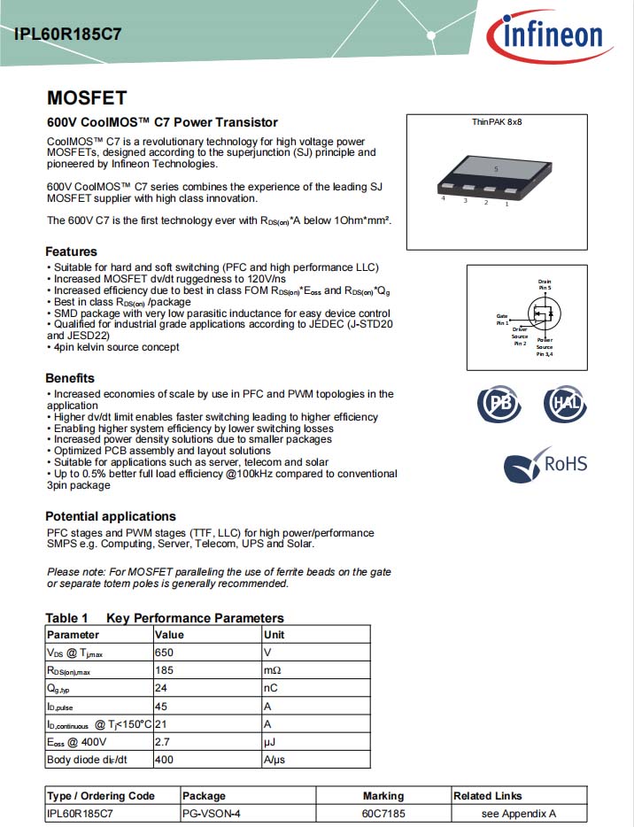

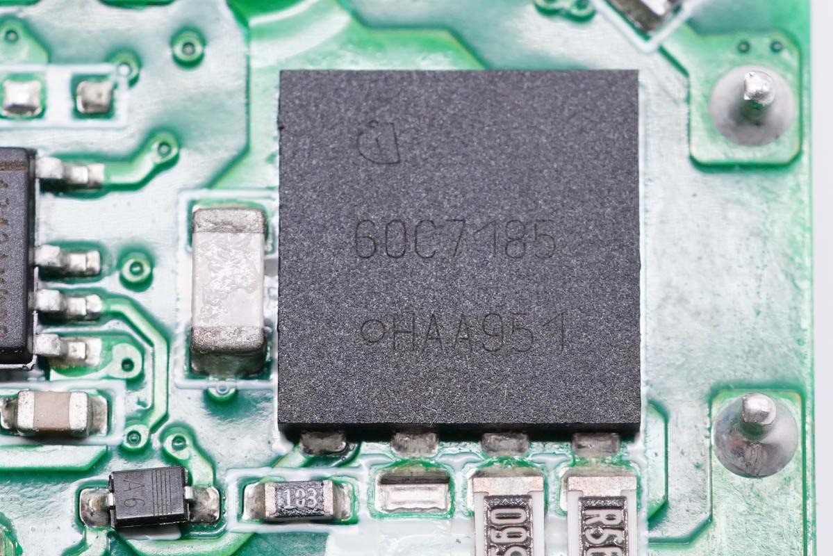

丝印60C7185,实际是英飞凌IPL60R185C7,耐压650V,导阻185mΩ。
英飞凌IPL60R185C7资料信息。

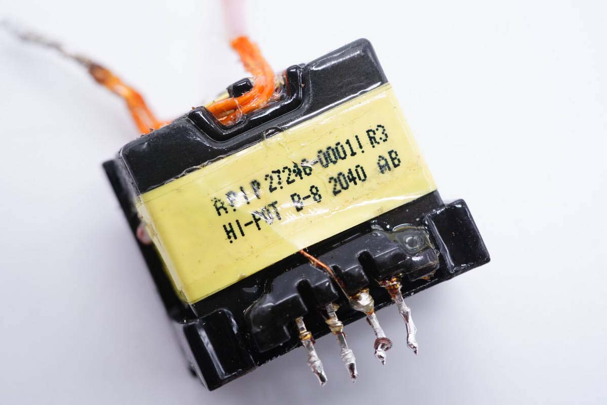

变压器特写。

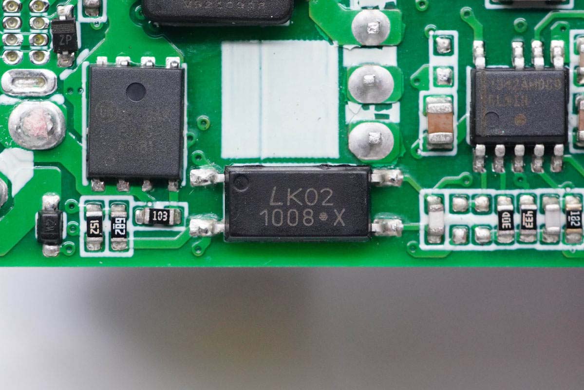

1008光耦,用于初级次级通信,反馈调节输出电压。

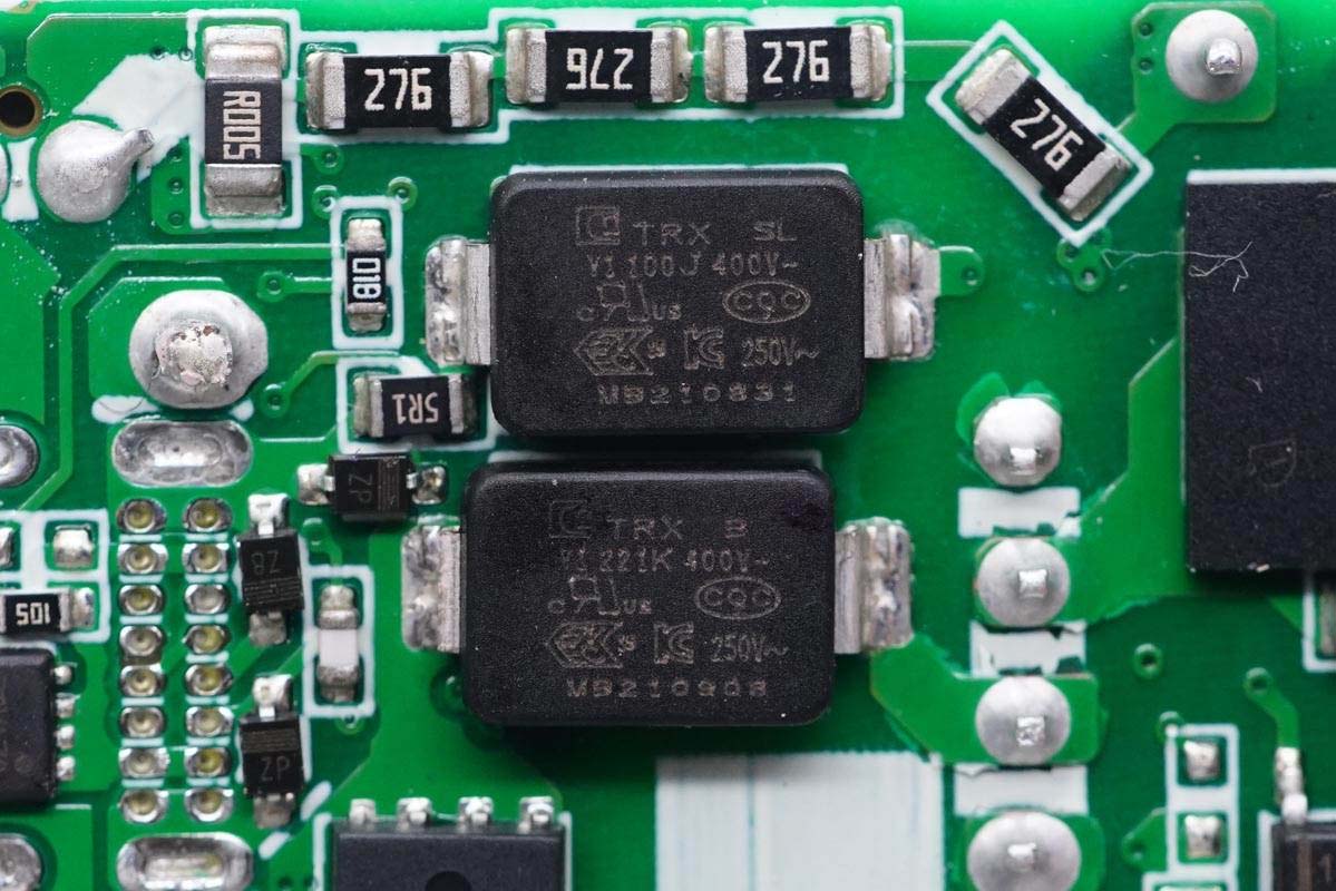

两颗贴片Y电容来自四川特锐祥科技股份有限公司,具有体积小、重量轻等特色,非常适合应用于氮化镓快充这类高密度电源产品中。
充电头网了解到,特锐祥贴片Y电容除了被麦多多100W氮化镓OPPO 65W超级闪充氮化镓充电器联想90W氮化镓快充努比亚65W氮化镓充电器倍思120W氮化镓+碳化硅PD快充充电器等数十款大功率充电器使用外,也可应用于海陆通第一卫贝尔金等品牌20W迷你快充上,性能获得客户一致认可

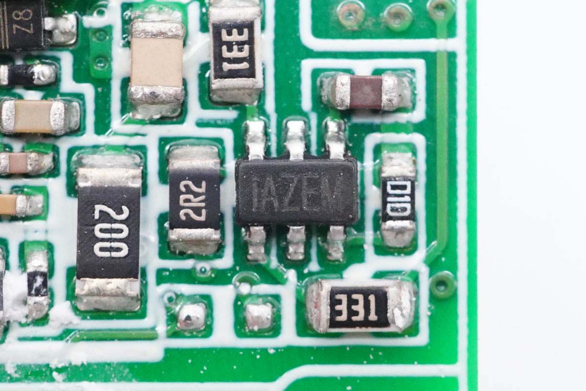

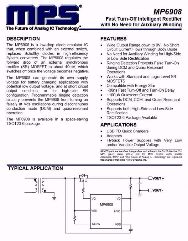

丝印IAZEM次级同步整流控制器,实际是MPS芯源半导体的MP6908,支持宽输出电压范围,支持DCM/CCM/准谐振多种操作模式,支持高侧和低侧同步整流。
MP6908详细规格参数。
充电头网了解到,采用MPS MP6908的还有RedmiBook Pro 15笔记本标配100W充电器宜家40W 2A1C桌面快充充电器联想笔记本65W PD快充充电器三星65W PD快充充电器闪极100W 3C1A氮化镓快充充电器安克65W PD快充小米65W GaN充电器此外MPS同步整流芯片还被小米9 Pro原装45W快充充电器thinkplus 45W USB PD充电器紫米65W 2C1A桌面PD快充充电器数十款产品采用

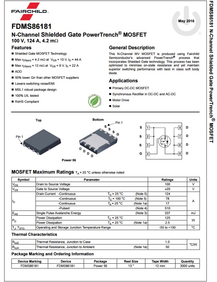

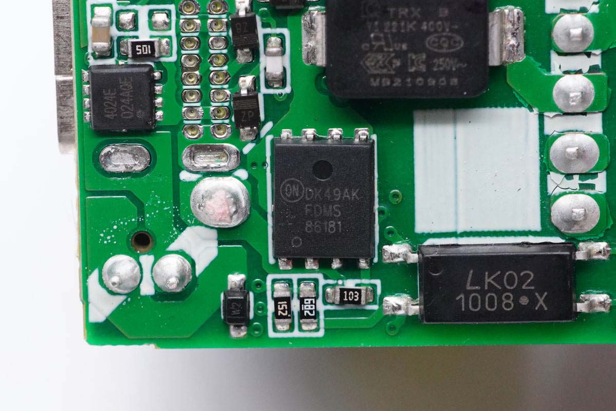

同步整流管采用安森美FDMS86181,耐压100V,导阻4.2mΩ。
安森美FDMS86181资料信息。

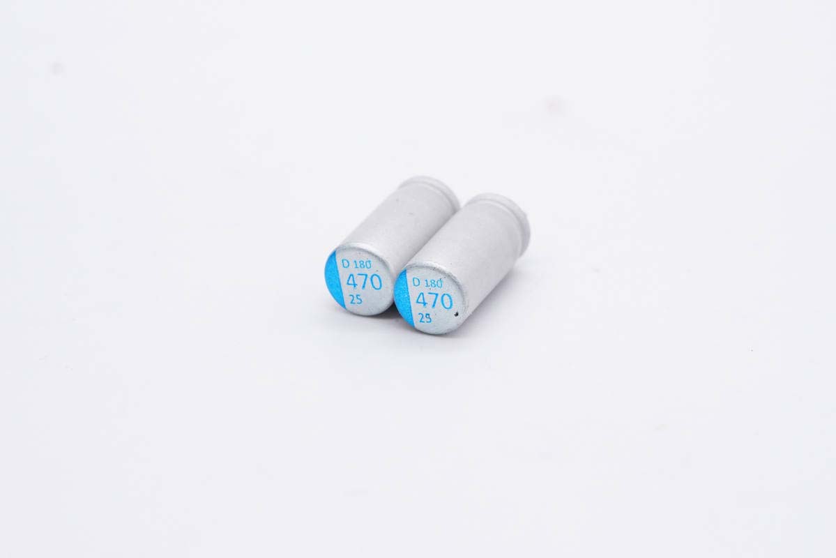

两颗输出滤波固态电容规格均为25V 470μF。

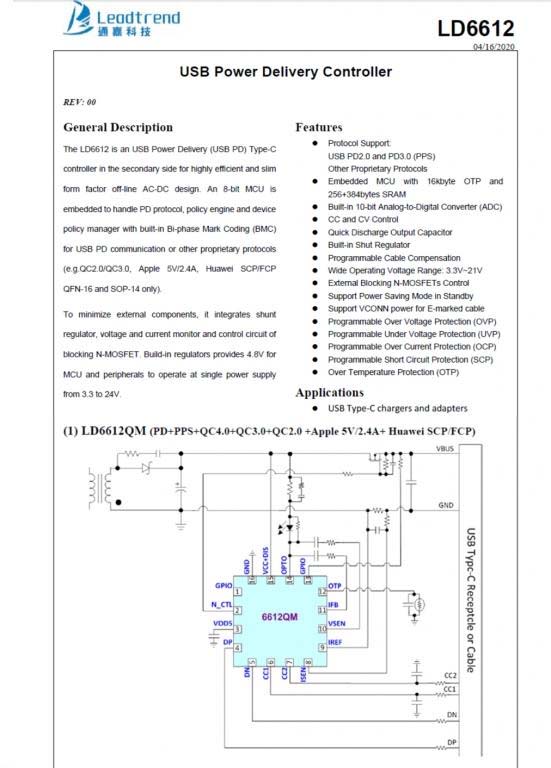

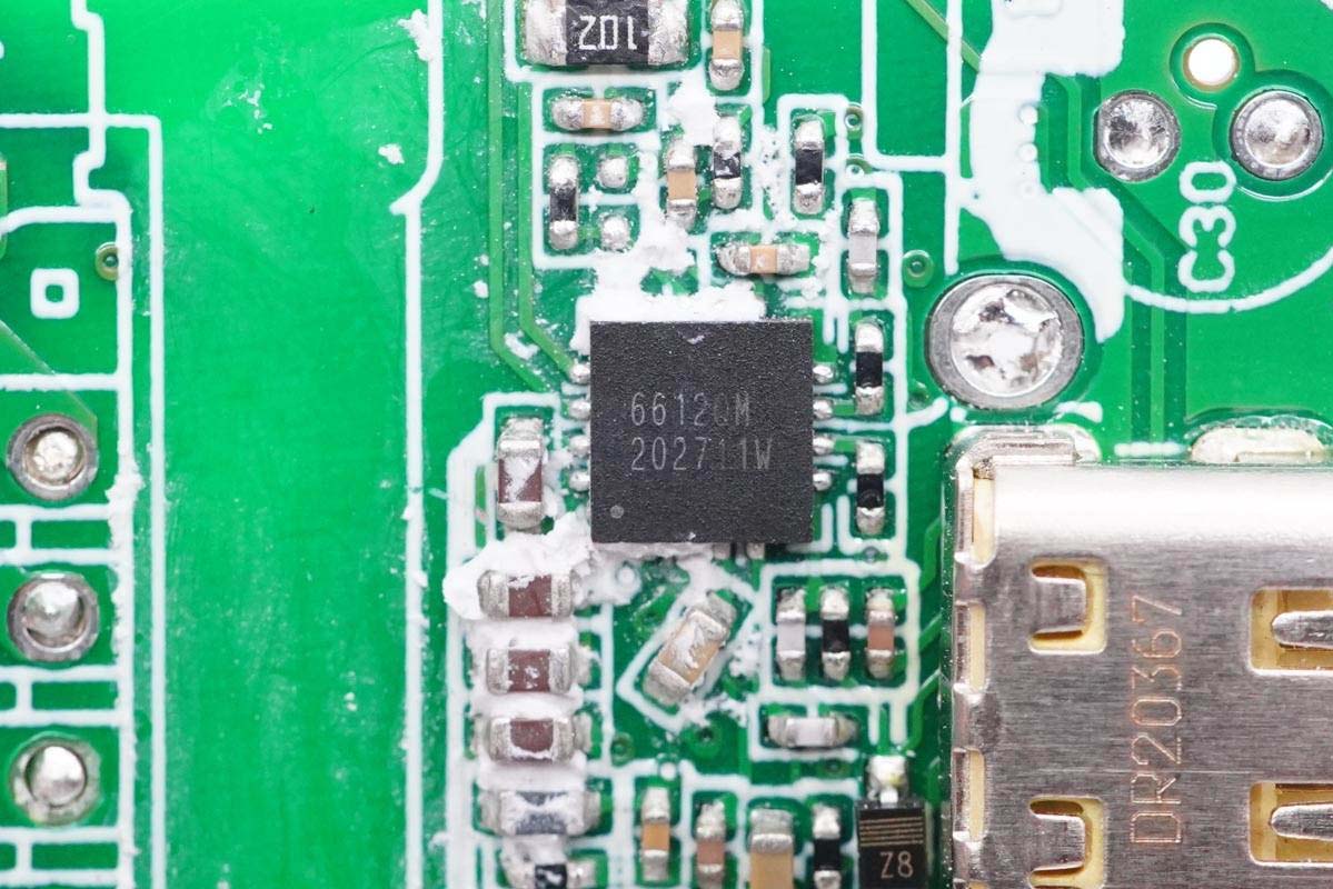

协议芯片采用通嘉LD6612QM,具有高度整合性,能减少外部零件,是具有整体成本与设计尺寸优势的解决方案。
LD6612结合了USB-PD baseband PHY、Type-C cable侦测、并联稳压器、电压和电流监控、负载开关NMOS控制电路及微控制器。芯片内建的稳压器可让工作电压操作于3V~24V,协议支持:PD3.0,PPS,FCP/SCP,QC5/QC4+/QC3.0/QC2.0,Apple5V2.4A,BC1.2等。

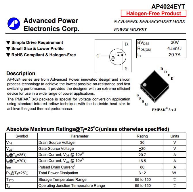

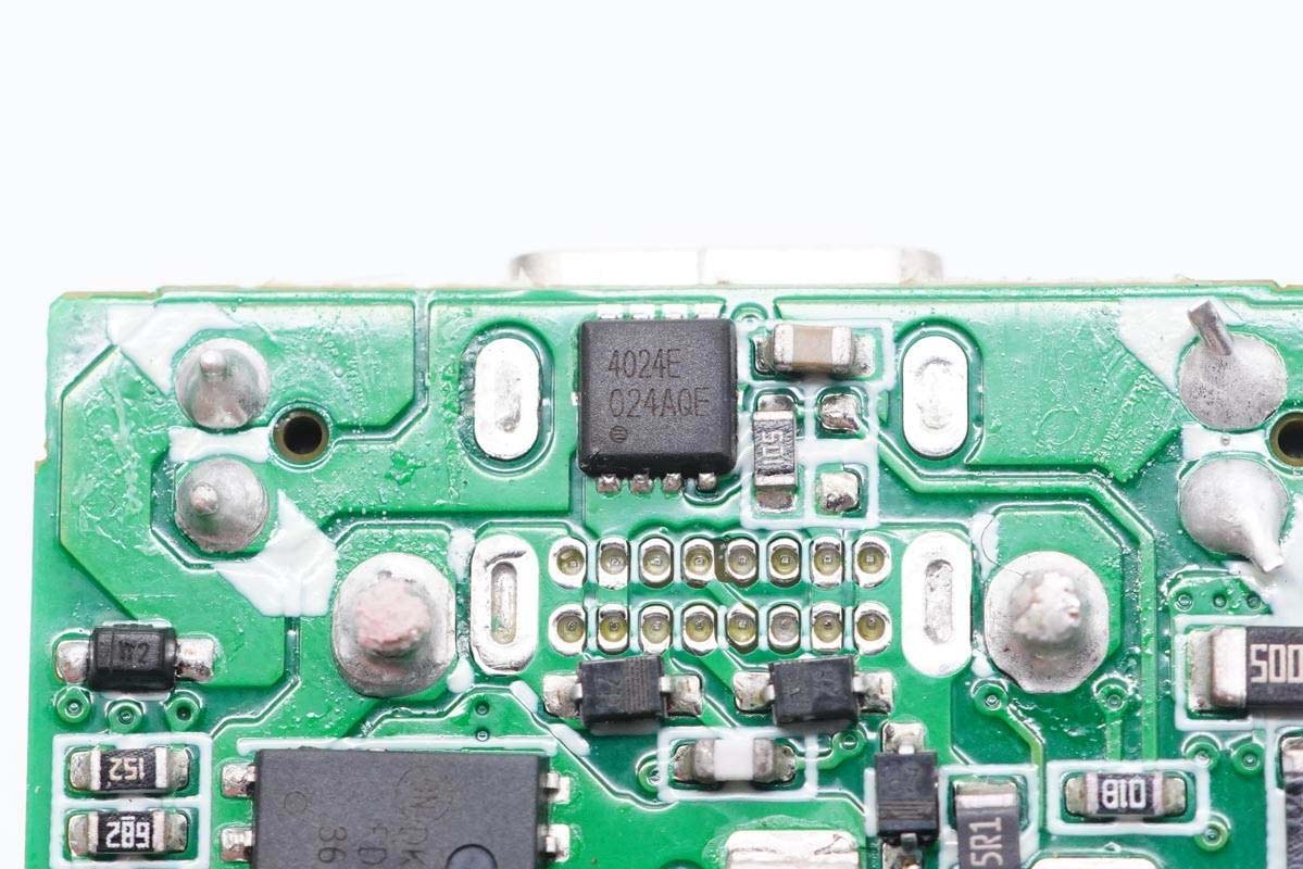

输出VBUS开关管采用富鼎AP4024EYT,NMOS管,耐压30V,导阻4.5mΩ。
富鼎AP4024EYT资料信息。
USB-C母座特写,过孔焊接。
