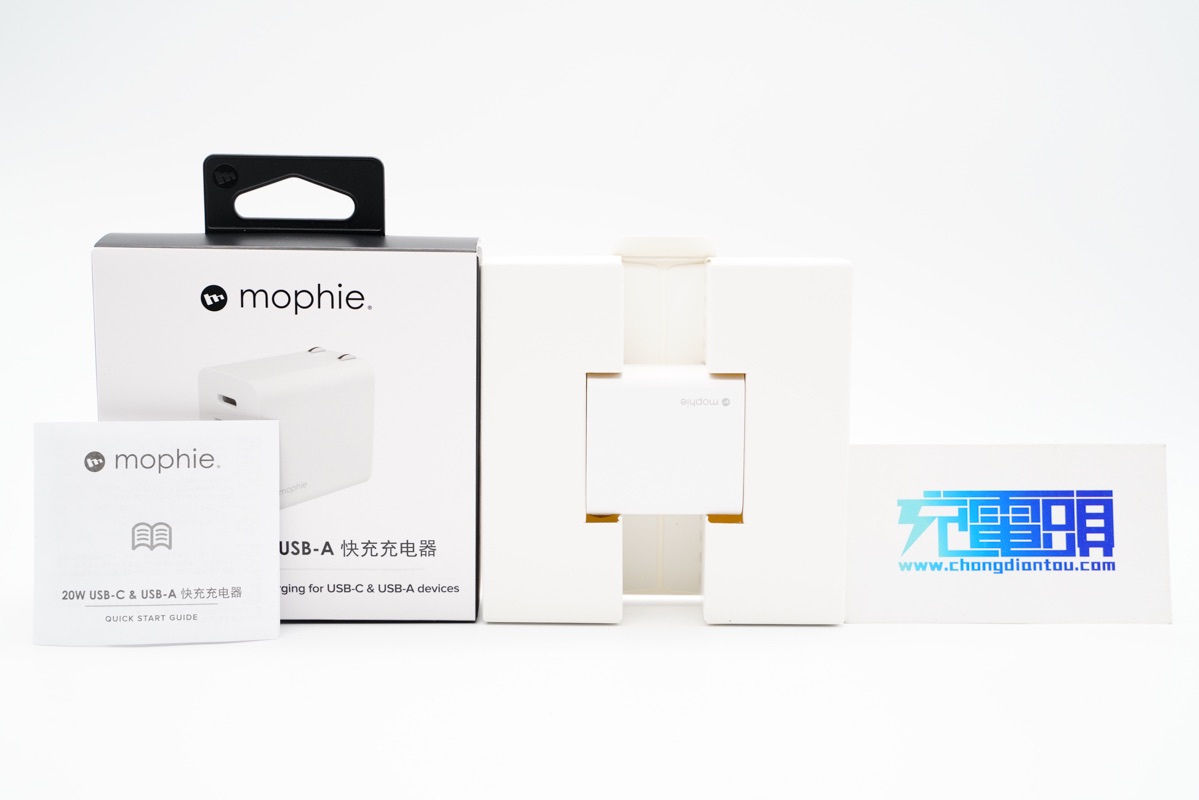

这次mophie 20W双口充电器的包装盒采用了白色的主题配色,顶部挂钩方便线下商家上架售卖,正面就可以看到这款充电器的三维展示图。
直接进入主题,打开包装盒,mophie 20W双口充电器被内胆架空在中间,这样可以防止暴力运输。包装盒内的产品也很简单明了,mophie 20W双口充电器以及纸质说明书,嗯,环保。

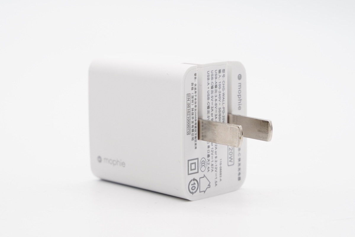

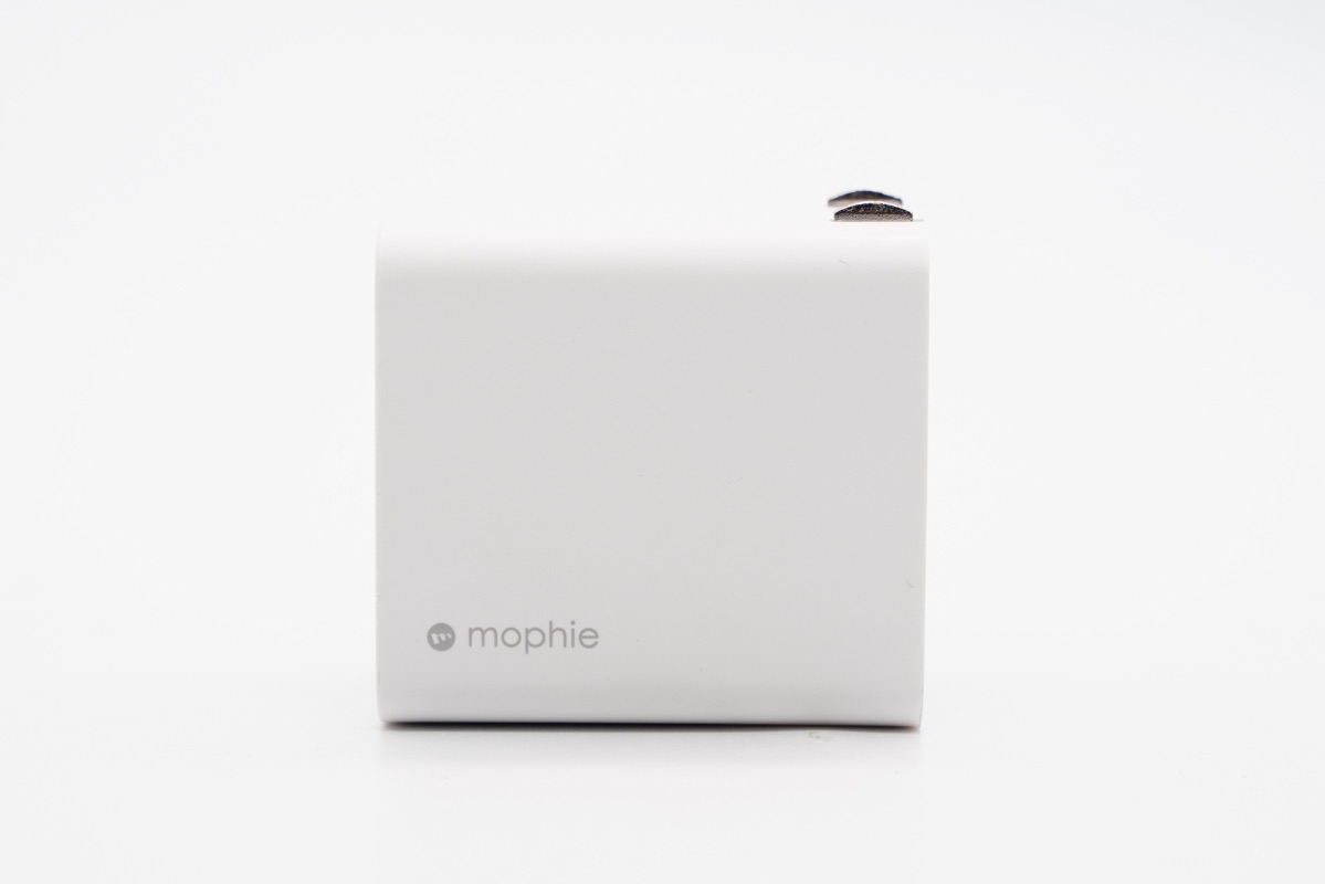

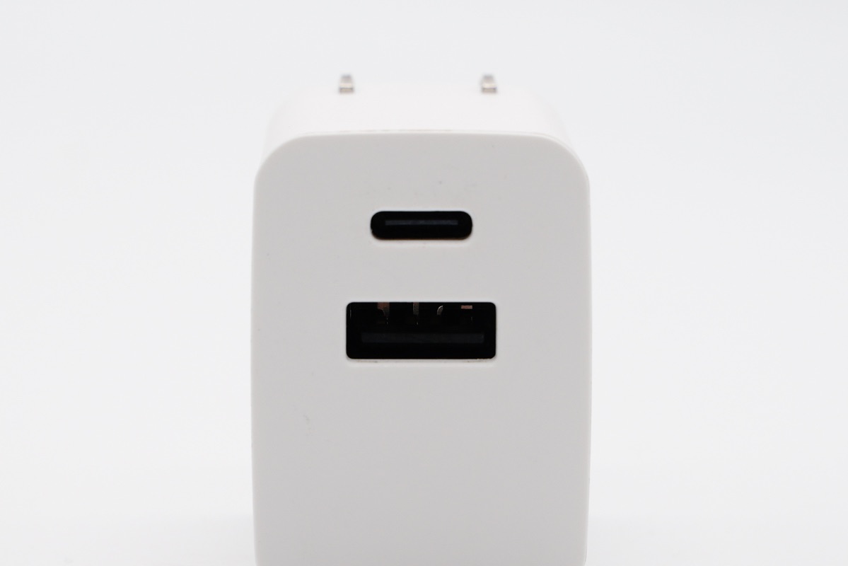

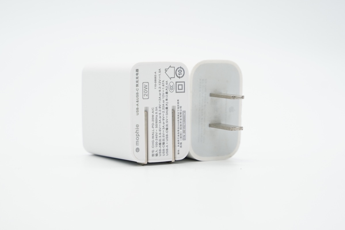

正如包装盒上所看到的,mophie 20W双口充电器整体采用白色的壳体,正面只有角落里mophie的品牌Logo,非常干净整洁。
插脚部分可以折叠,对于日常收纳整理出门携带都是非常方便的。
接口配置方面,充电器采用1C1A双USB输出接口,也就是常见的“万金油”输出接口。

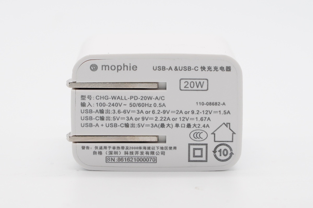

插脚所在面的壳体上印制着充电器的具体参数信息,详情如下。
型号:CHG-WALL-PD-20W-A/C
输入:100-240V 50/60Hz 0.5A
USB-A:3.6-6V 3A、6.2-9V 2A、9.2-12V 1.5A
USB-C:5V3A、9V2.22A、12V1.67A
双口同时输出:5V3A(最大)单口最大2.4A
警告:仅适用于非热带及2000米海拔以下地区使用
自格(深圳)科技开发有限公司
产品已经通过环保使用10年、RoHS和CCC认证。

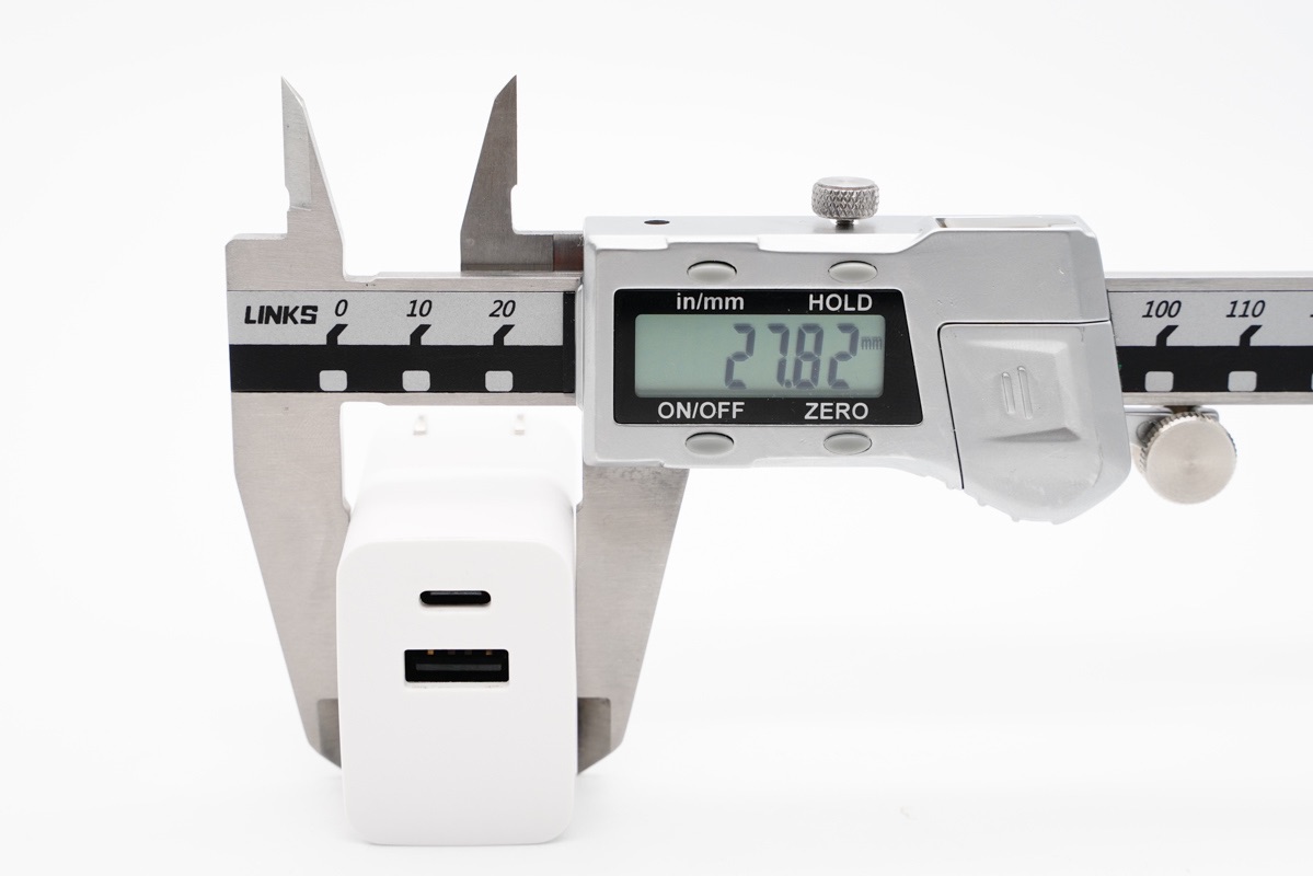

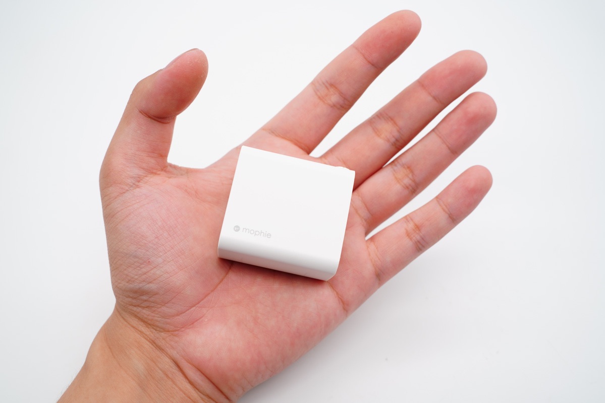

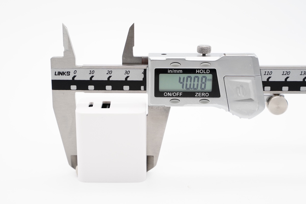

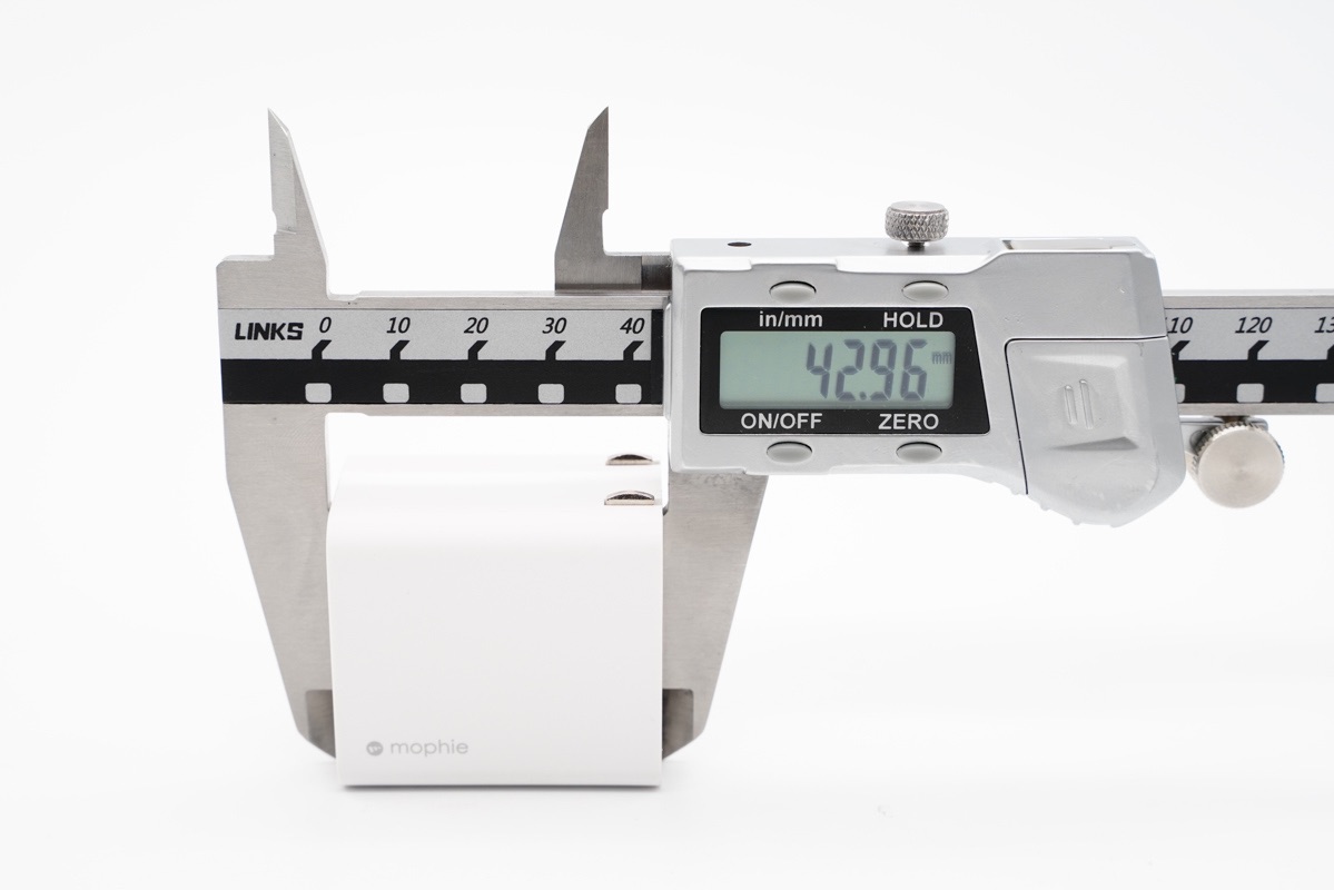

3、体积重量
实测充电器不算插脚的长度约为42.96mm。
宽度约为40.08mm。
厚度约为27.82mm。
可以得出充电器的三维参数约为42.96x40.08x27.82mm,充电器的体积约为47.90cm³,以最高输出20W计算,功率密度约为0.41W/cm³。

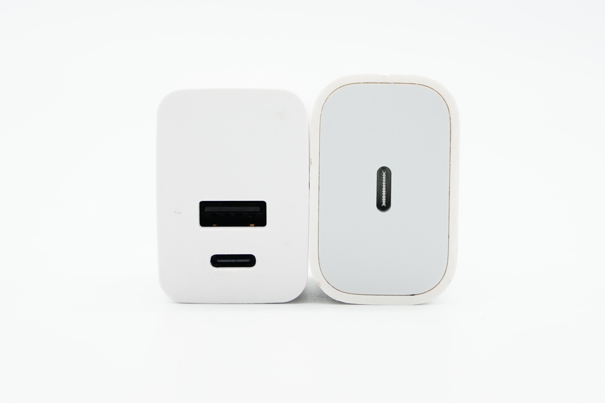

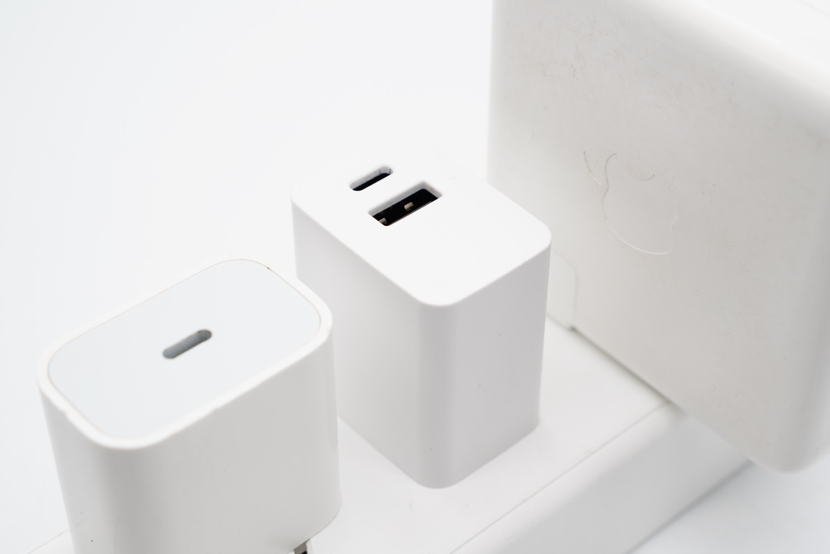

mophie 20W双口充电器的大小和苹果20W PD充电器大致相同。
在接口配置上mophie 20W双口充电器更占优势。
苹果20W PD充电器的插脚为固定插脚,mophie 20W双口充电器的插脚为可折叠设计。
插在插座上和两边的充电器不打架,而且中间的间隙还很大。

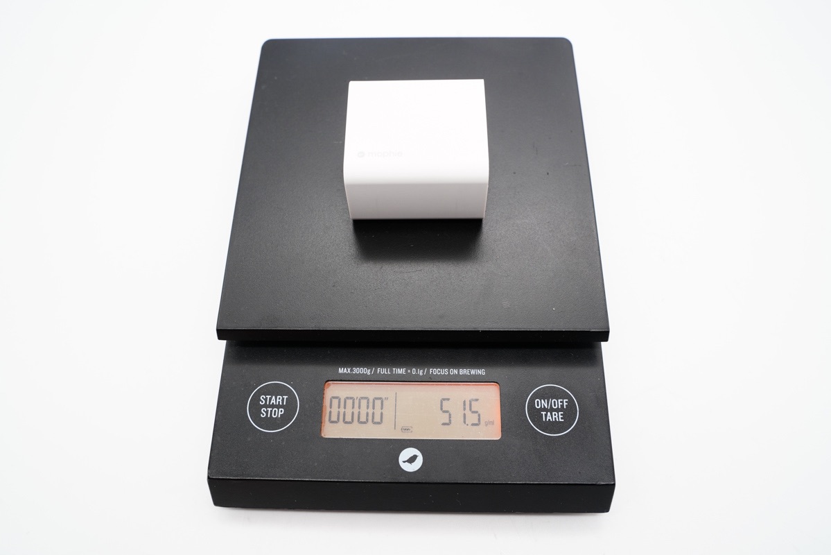

充电器的净重约为51.5g。

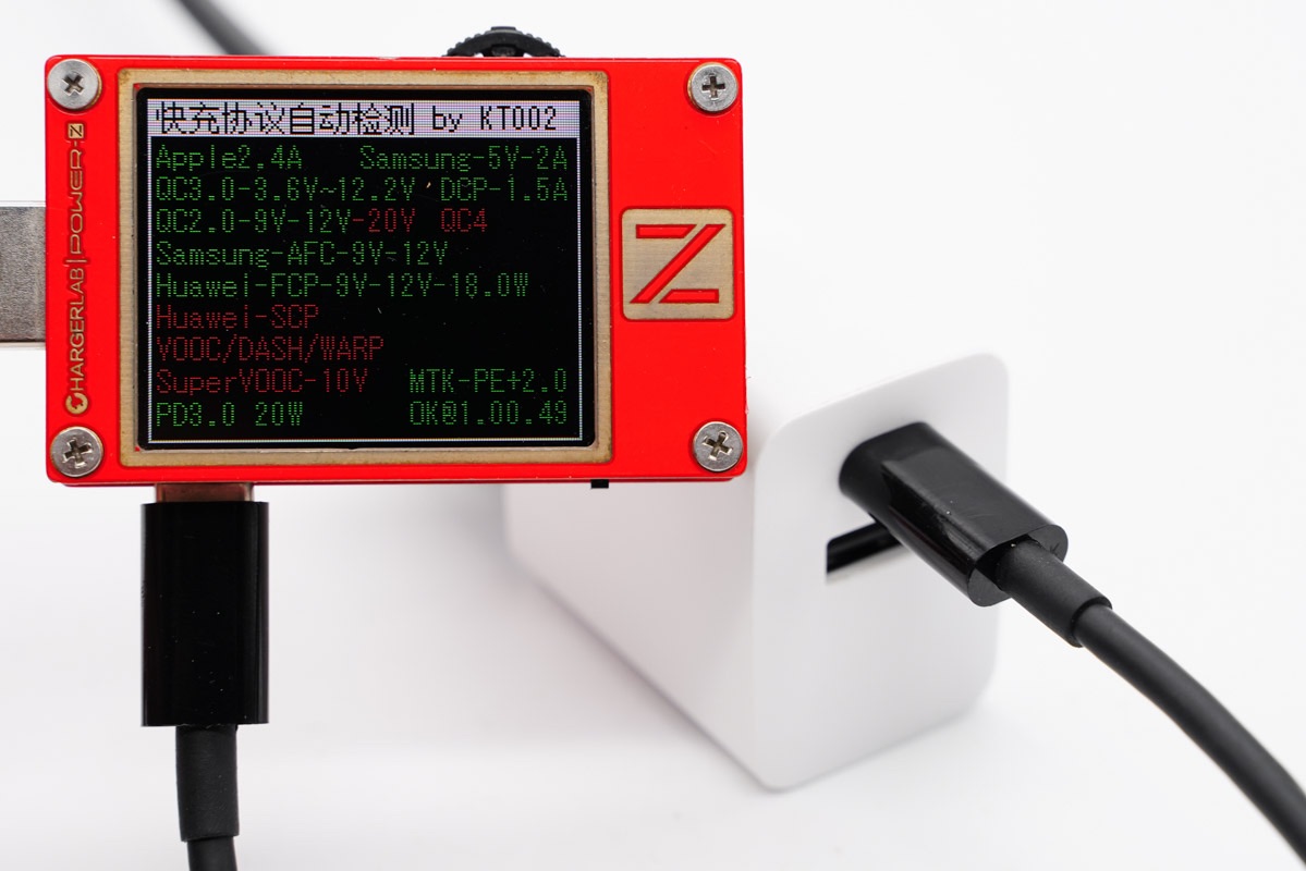

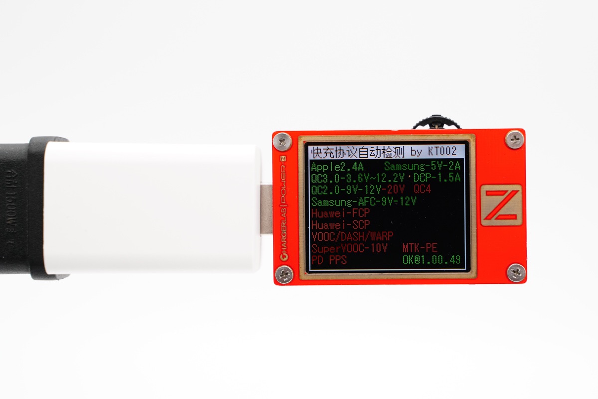

使用ChargerLAB的POWER-Z KT002读取USB-C的快充协议,实测支持PD、Apple2.4A、QC2.0、QC3.0、AFC、FCP、MTK-PE等快充协议。
读取USB-A接口的快充协议,实测支持Apple2.4A、QC2.0、QC3.0、AFC等快充协议。

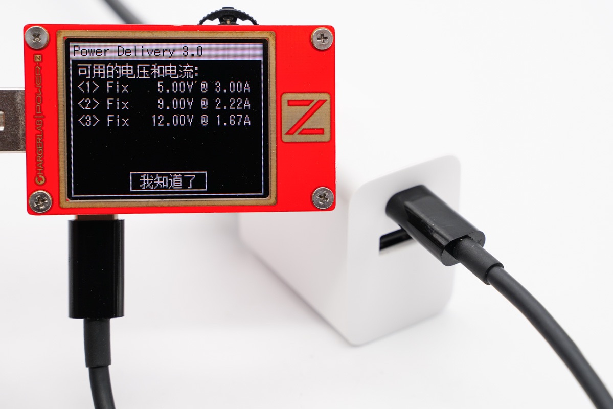

2、PDO输出档位
实测充电器支持5V3A、9V2.22A、12V1.67A三个固定输出电压档位,支持最高20W的输出功率。

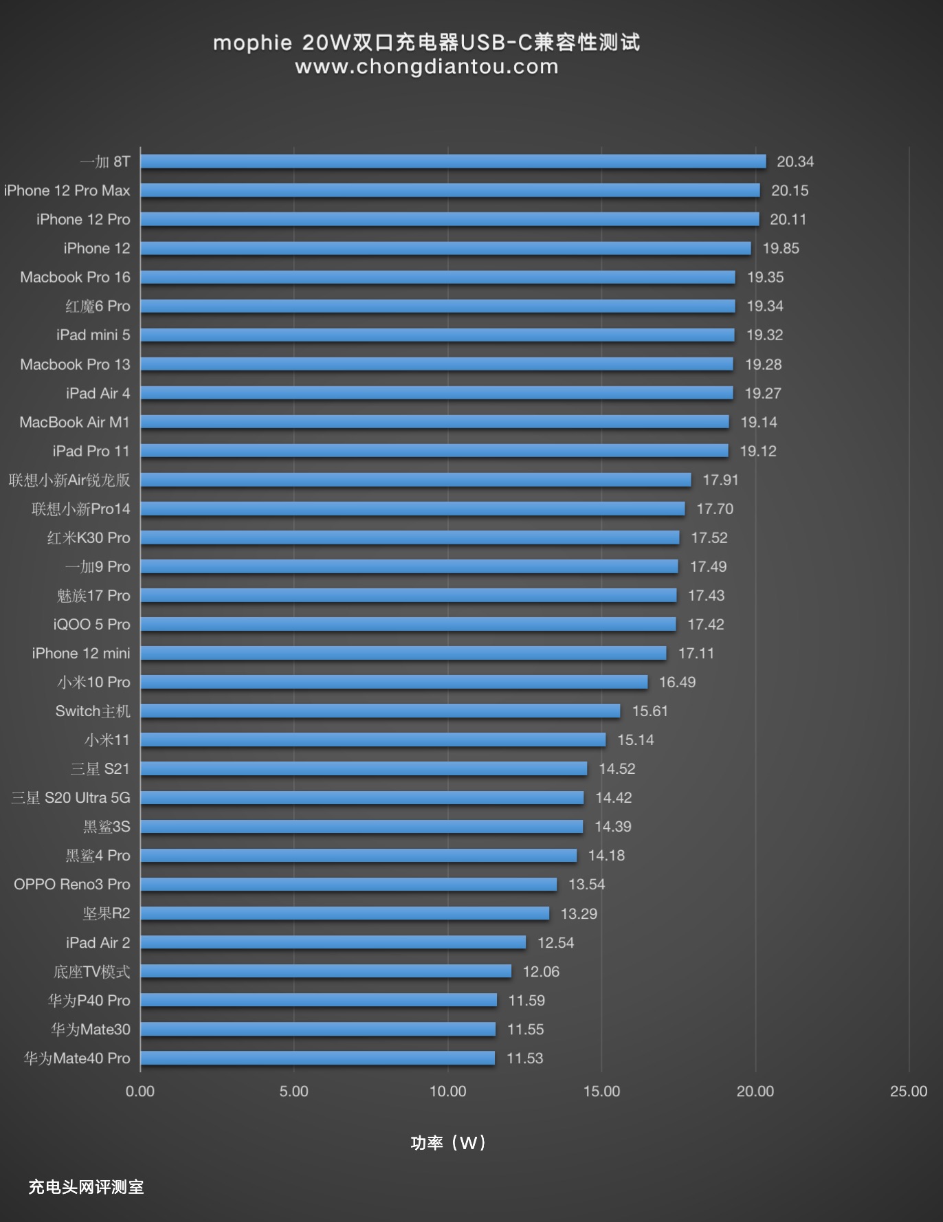

三、充电兼容性测试
1、USB-C

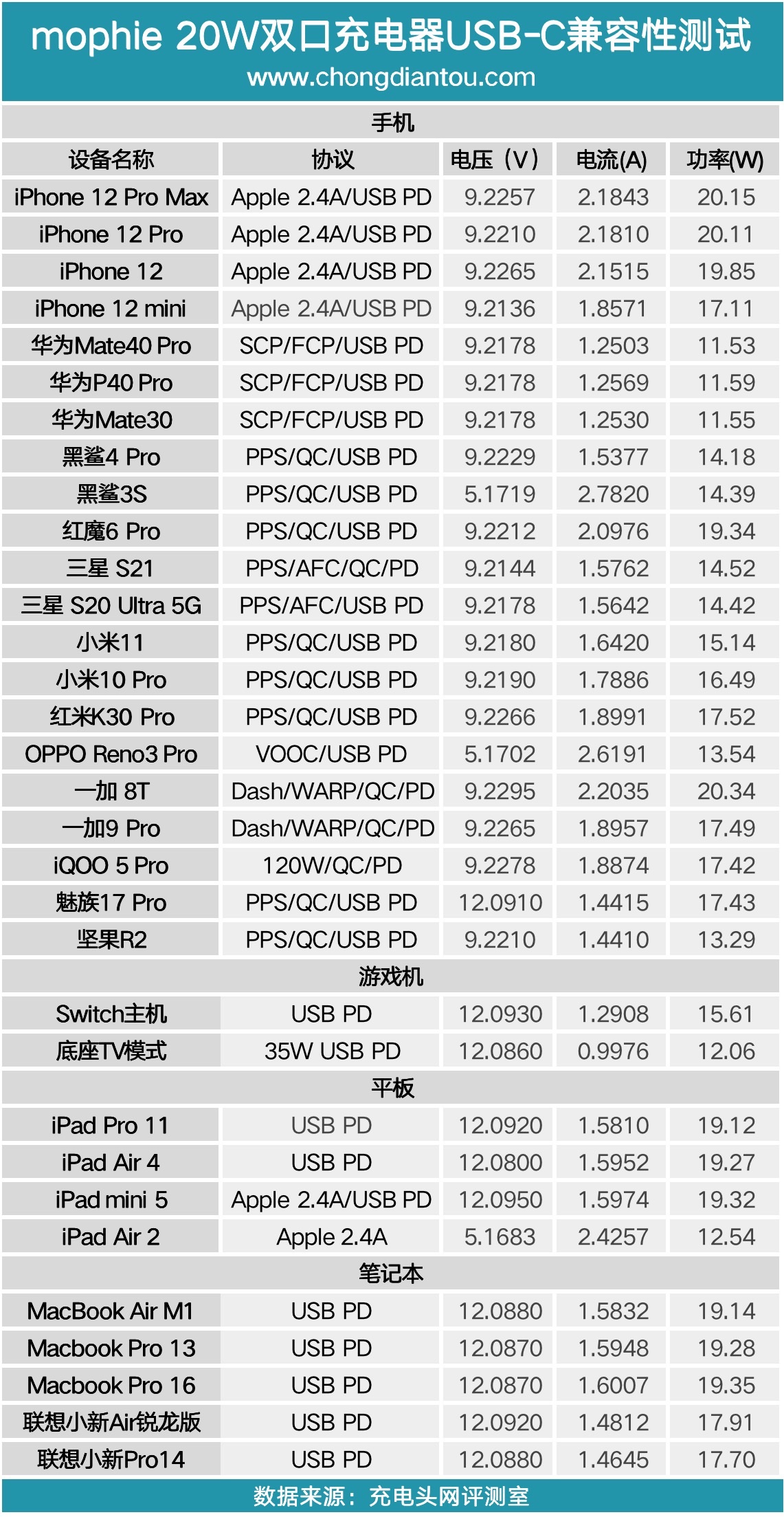

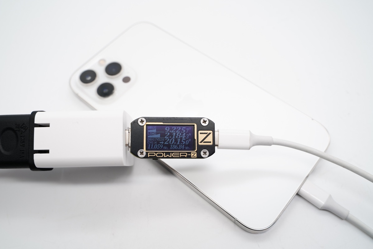

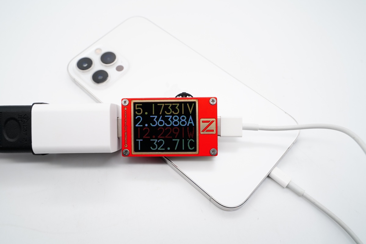

iPhone 12 Pro Max支持PD和Apple2.4A快充,使用USB-C为iPhone 12 Pro Max充电,实测功率为9.22V 2.18A 20.15W。

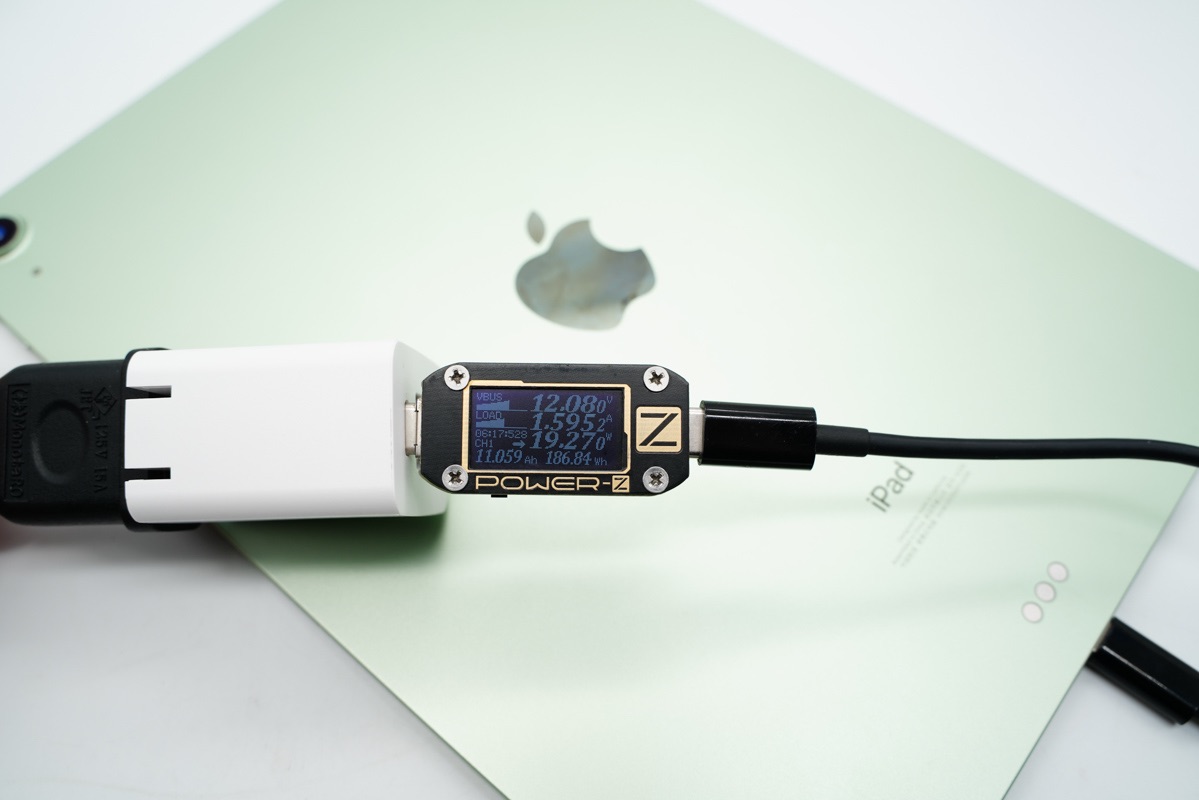

iPad Air 4是目前苹果Air系列产品线的最新款,将充电接口由Lightning更换成了USB-C并支持USB PD快充,使用USB-C为iPad Air 4充电,功率可以达到19W+ 。

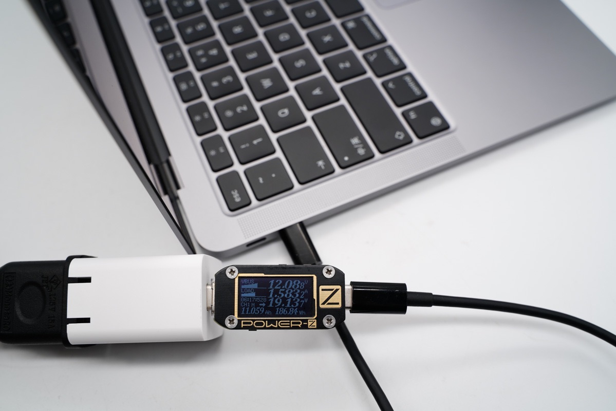

MacBook Air M1是苹果最新推出的搭载自研芯片的笔电,其配备了2个USB4接口并支持USB PD快充协议,使用USB-C为MacBook Air M1充电功率可以达到19W+。
USB-C支持最高20W快充,为设备充电时会优先触发PD快充协议,从实测的数据中看为大部分的设备均可以触发9V PD快速充电,而对平板和笔电等大型用电设备则可以提供12V的高压快充,整体来看均处于正常水平。
从柱状图上看,大部分的设备充电功率均处于17W+,部分设备由于自身对于PD快充的功率限制,所以实际充电功率在11W-16W左右,不过也是处于快充状态的。

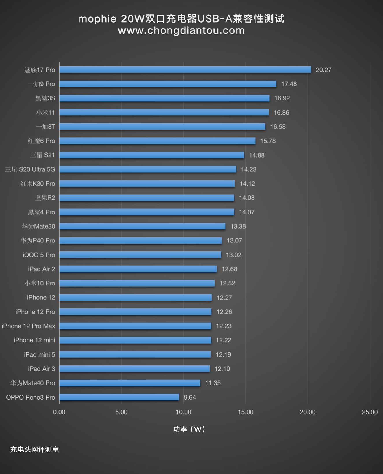

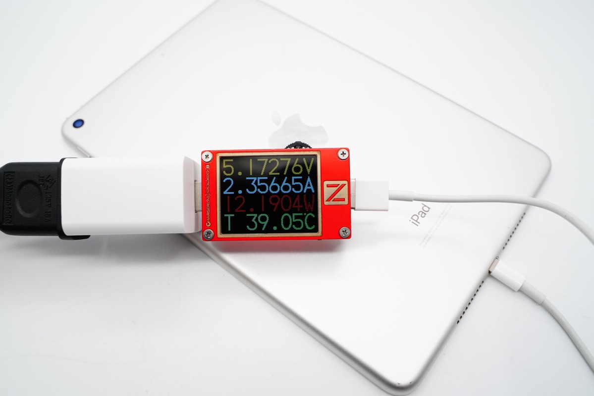

2、USB-A

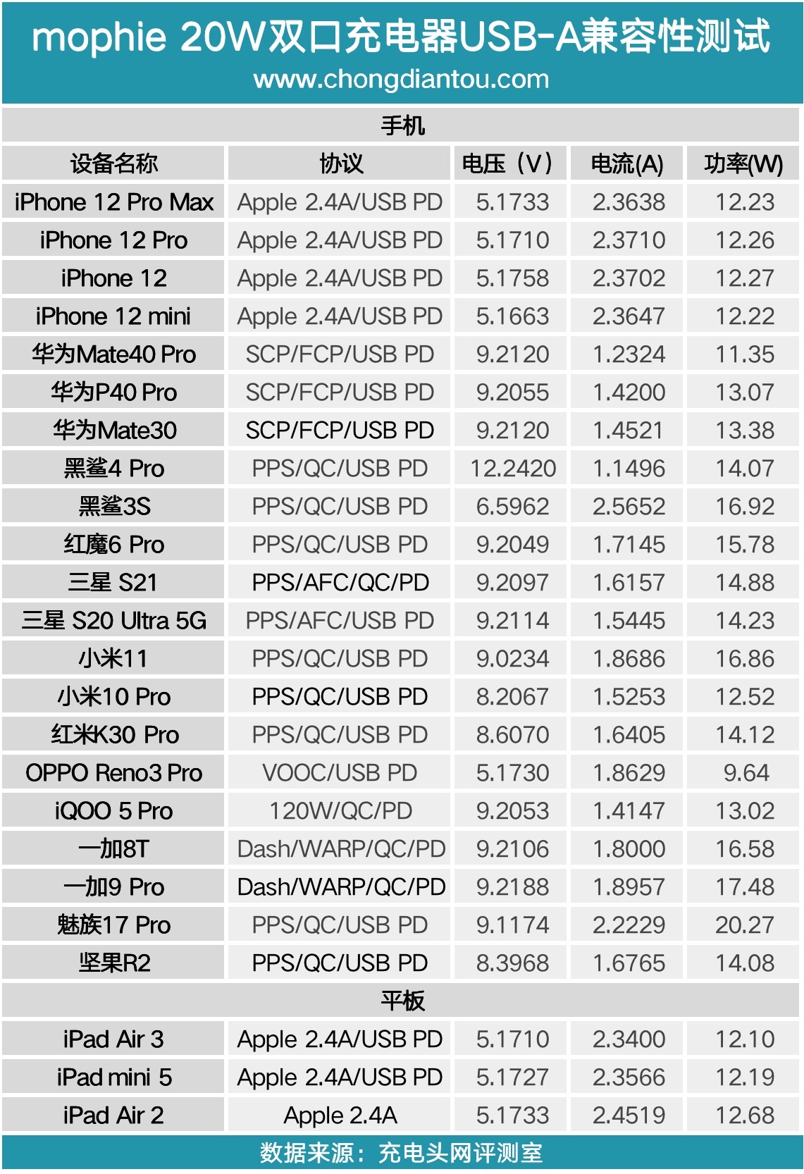

USB-A支持Apple2.4A充电,为iPhone手机可以提供12W+的充电功率。
当然,也可以为Lightning接口的iPad提供12W+的充电功率。
USB-A接口支持最高18W的快充功率,为苹果设备可以提供12W+的充电功率,为其他安卓手机充电均可以处于快充状态。
整个柱状图中魅族17 Pro的充电功率最高,达到了20.27W,苹果设备的功率比较稳定,在12W左右。其他安卓手机功率在11W-17W不等。

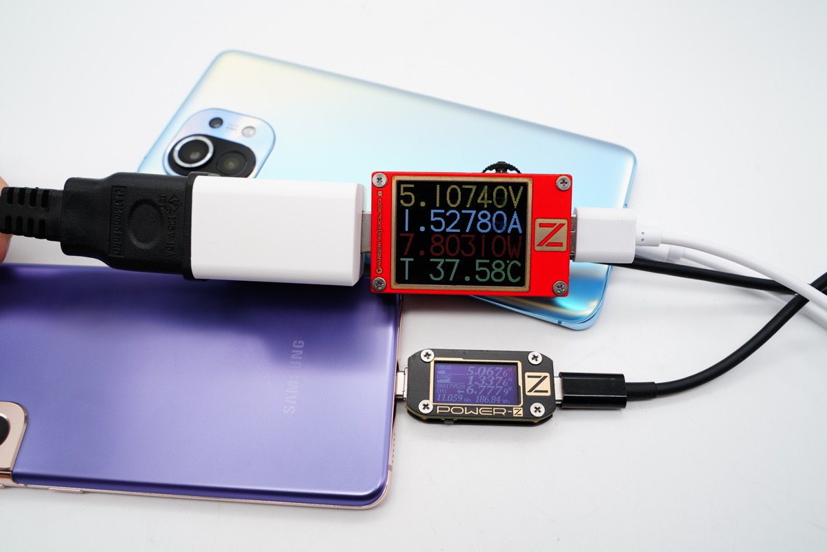

3、双口同时输出
使用充电器的2个USB接口同时为两台手机充电,功率分别为7.80W和6.77W,充电器支持双口同时输出且共享5V3A输出,和标称的参数相同。

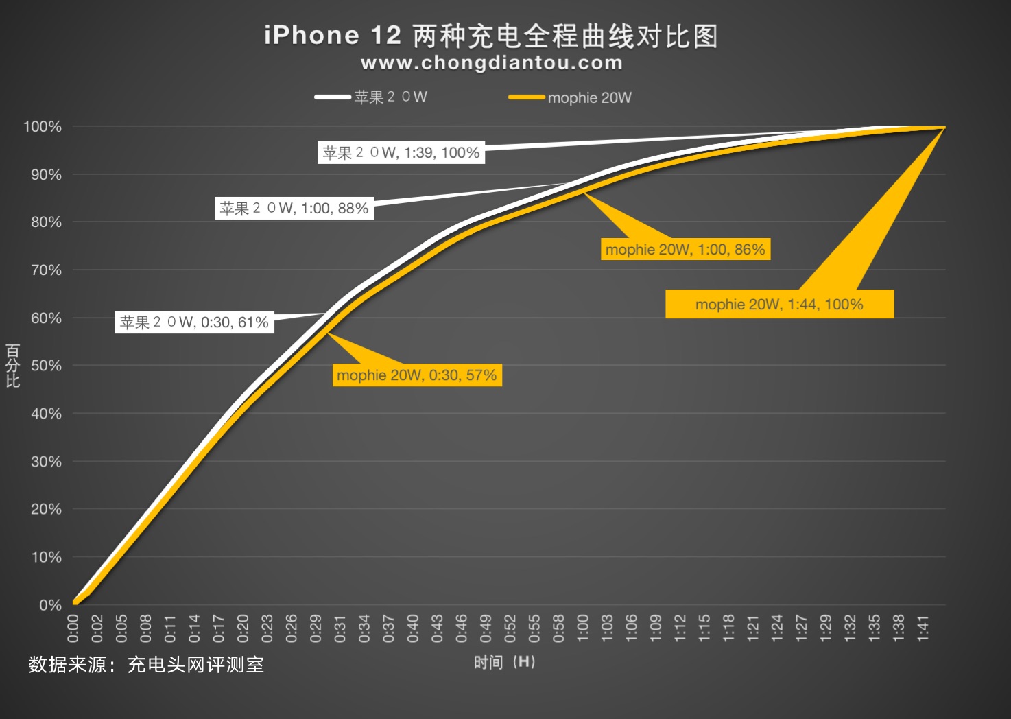

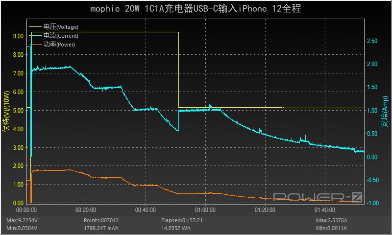

mophie的这款20W双口充电器是针对iPhone 12准备的,所以此次加入了为iPhone 12充电全程的测试,下面是实测数据。
使用USB-C为iPhone 12充电,前面在经历了短暂的关机充电之后手机开机,随后功率上升。约14分钟前功率在17W左右,随后功率和电流开始呈阶梯式的下降状态。
22分钟到31分钟功率在13W左右;36分钟到43分钟功率在9W左右。51分钟时电压由9V降至5V输入,功率在5W左右持续了约13分钟。随后功率和电流逐渐下降直至充电结束,全程耗时约1小时49分,最高功率为9.21V 1.94A 17.94W。
将mophie 20W双口充电器为iPhone 12的充电曲线和苹果原装20W PD充电器的曲线放在一起,可以看出两条曲线几乎重合,mophie 20W双口充电器可以为iPhone 12半小时充电57% 。

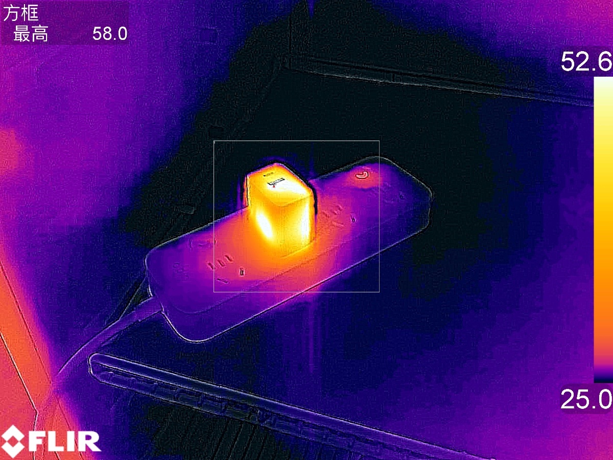

1、温升测试

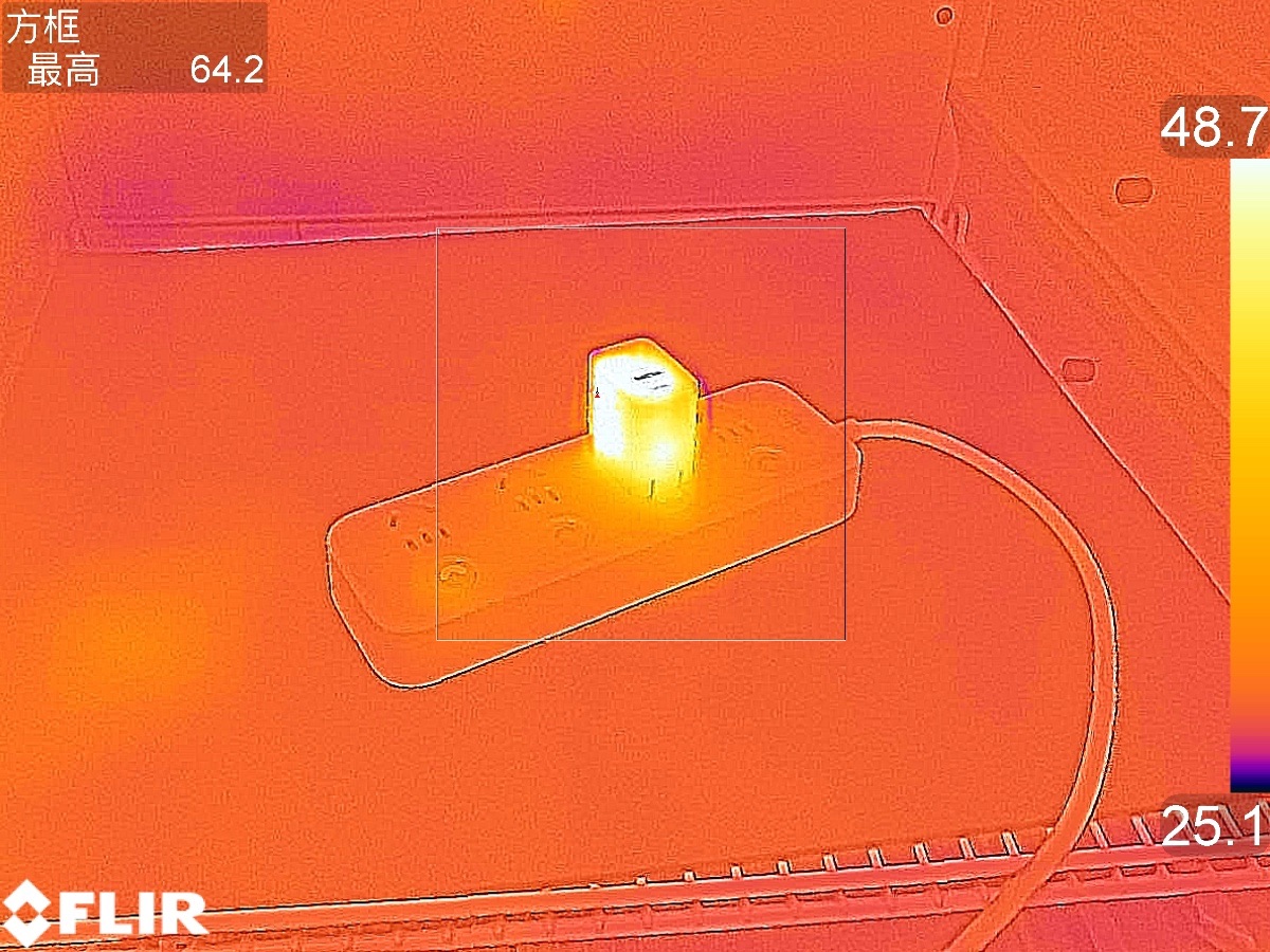

测试环境:25℃的恒温箱
测试条件:以12V1.67A 20W功率持续输出1小时
以20W的功率持续输出1小时后采集到充电器表面的最高温度为58℃。
翻转至另一侧,充电器表面的最高温度为64.2℃。

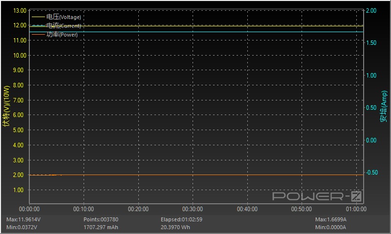

2、满载稳定性
按照额定功率12V 1.67A 20W满载对充电器进行稳定性测试,测试时间为一小时,测试过程中电压值呈水平直线,无明显波动情况,长时间满载比较稳定。

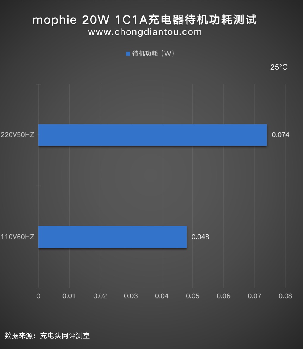

2、待机功耗
经过功率计测试,mophie 20W双口充电器在220V 50Hz的空载功耗为0.074W,换算下来一年损耗的电能约为0.64KW·h,若市价电为0.6元/KW·h,则充电器一年的空载功耗约为0.38元左右。
110V 60Hz时的空载功耗为0.048W,换算下来,一年损耗的电能约为0.42KW·h,若市价为0.6元/KW·h,则充电器一年的空载功耗约为0.25元左右。

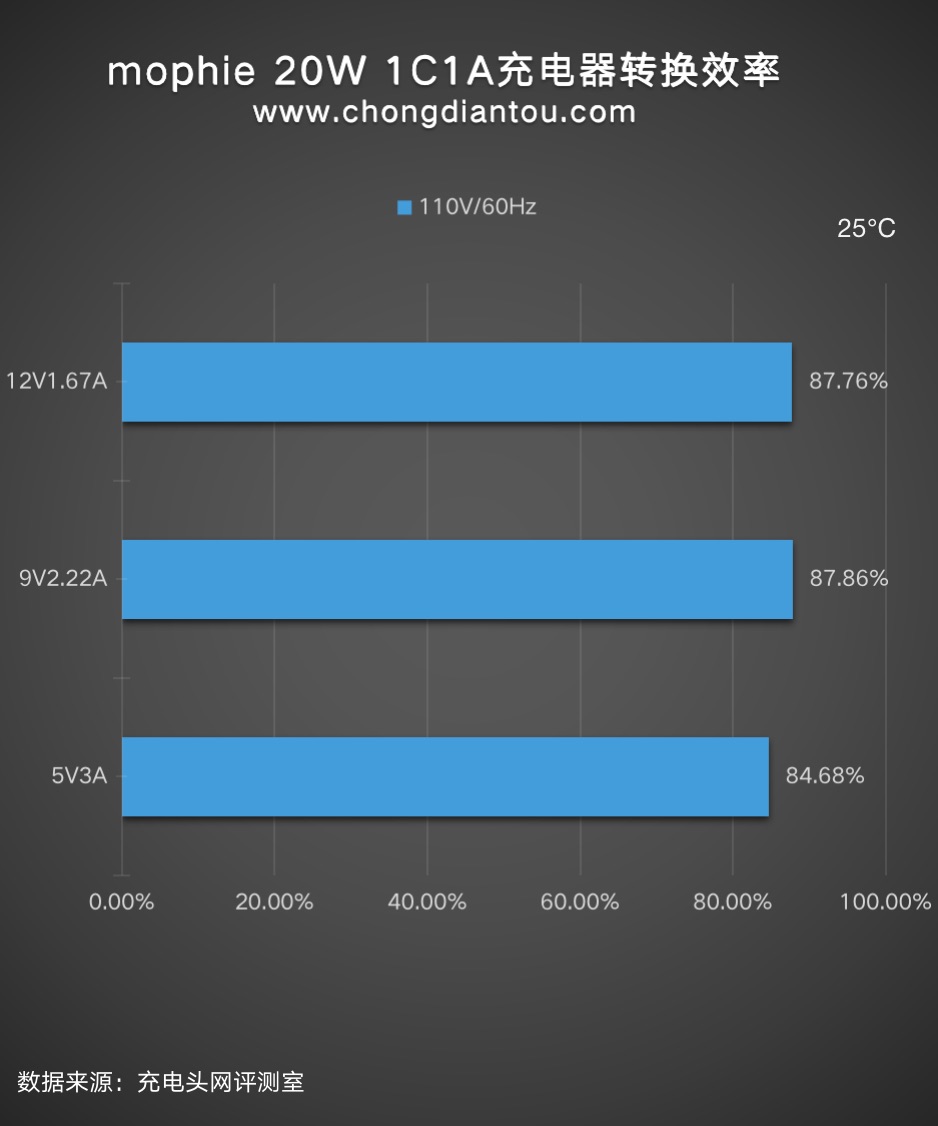

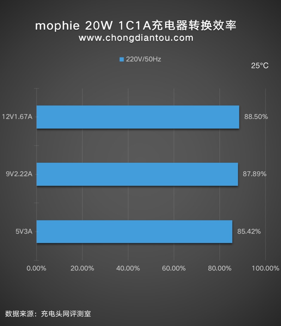

3、转换效率
我们平时看充电器上面的参数输出100W或者65W是充电器可以为设备提供的最大输出功率,但充电器从插座上汲取的功率往往要更大一些,下面是mophie 20W双口充电器在220V 50Hz和110V 60Hz交流输入的情况下分别进行了转换效率测试,测试结果如下:
220V 50Hz下,将mophie 20W双口充电器在各个电压档位的输出功率拉满进行测试:三个档位测得插线板AC端输入功率和USB端输出功率,通过计算,可得充电器的转换效率从85.42%到88.50%不等。
110V 60Hz下,充电器的转换效率从84.68%到87.86%不等。

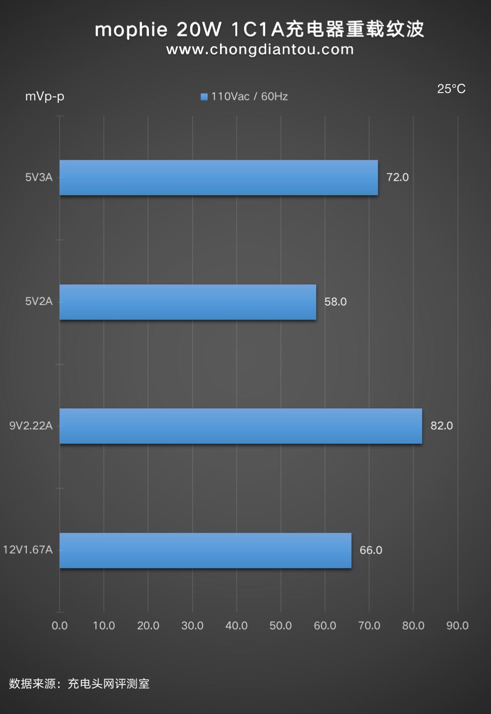

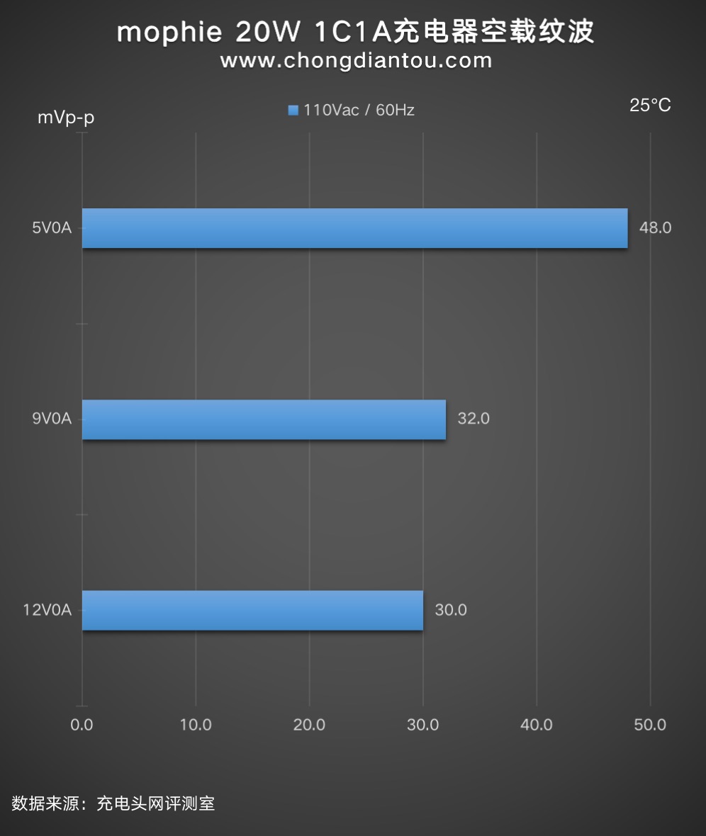

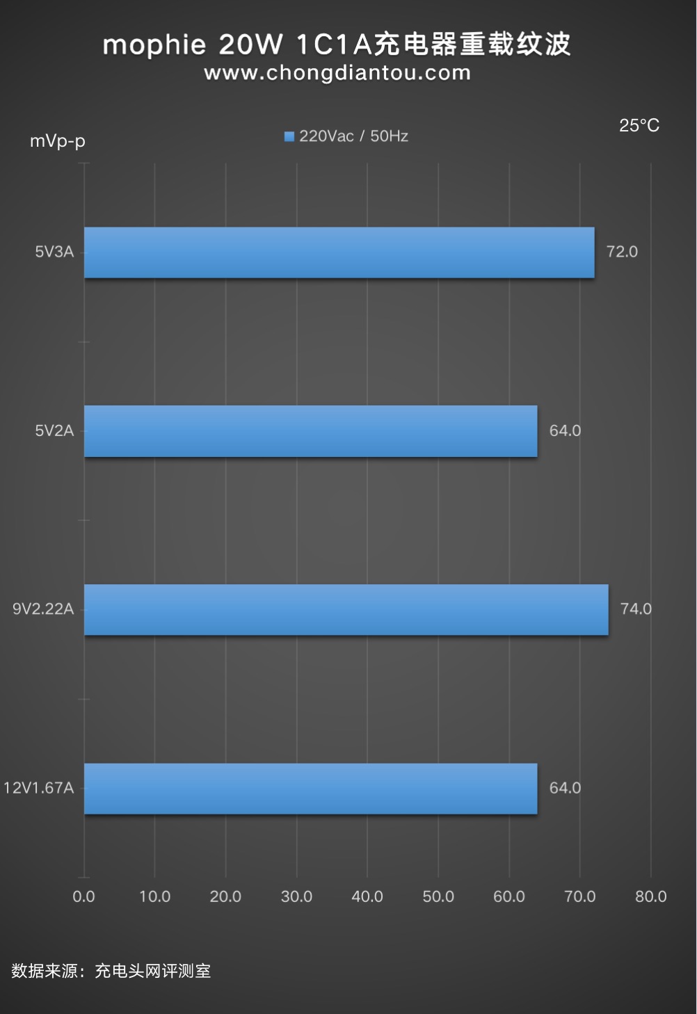

4、纹波测试

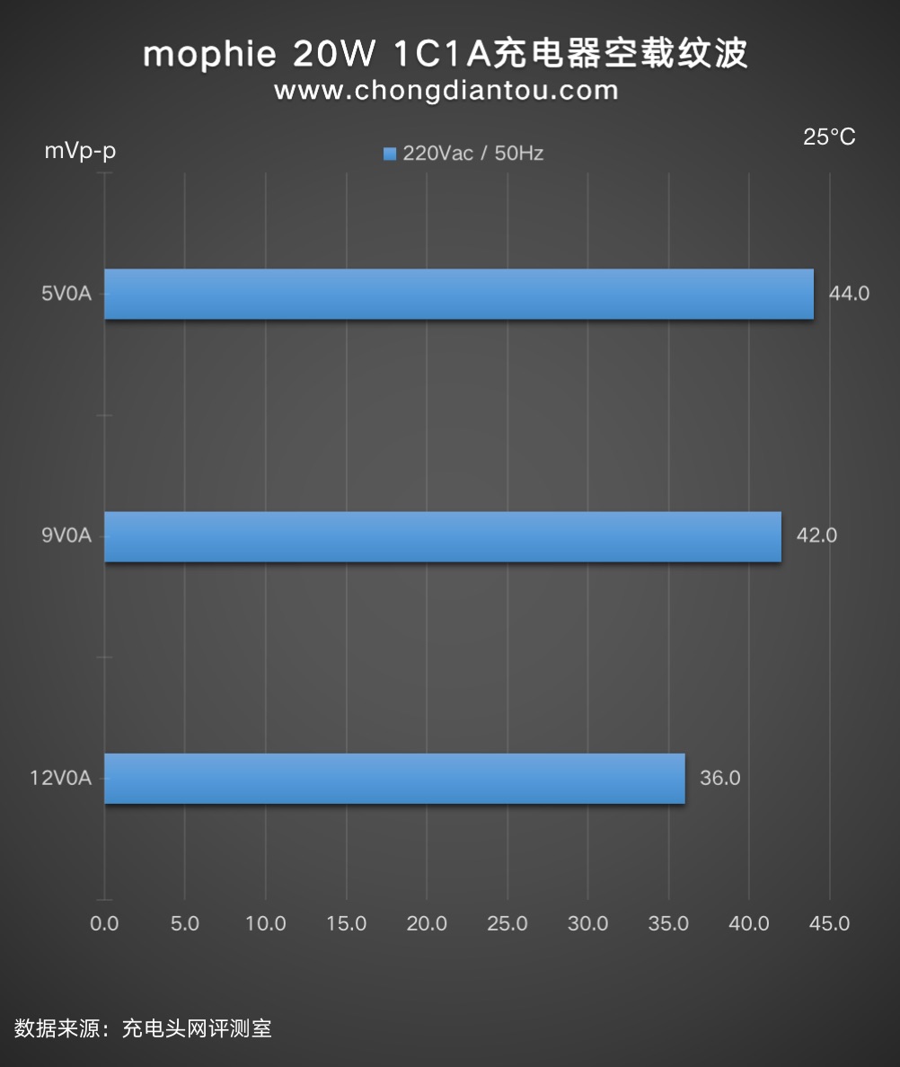

mophie 20W双口充电器在220V 50Hz交流输入的情况下进行了空载与重载的纹波测试,测试结果如下:
空载情况下:三个档位输出时纹波峰峰值从36mVp-p到44mVp-p不等。
重载情况下:四个档位输出时纹波峰峰值从64mVp-p到74mVp-p不等。
空载情况下:三个档位输出时纹波峰峰值从30mVp-p到48mVp-p不等。
重载情况下:四个档位输出时纹波峰峰值从58mVp-p到82mVp-p不等。
纹波测试小结
国家标准中充电器纹波要求是不高于200mVp-p,mophie 20W双口充电器在110V 60Hz、240V 50Hz输入电压下,所有输出功率纹波峰峰值均低于200mVp-p这个标准,表现不错。
