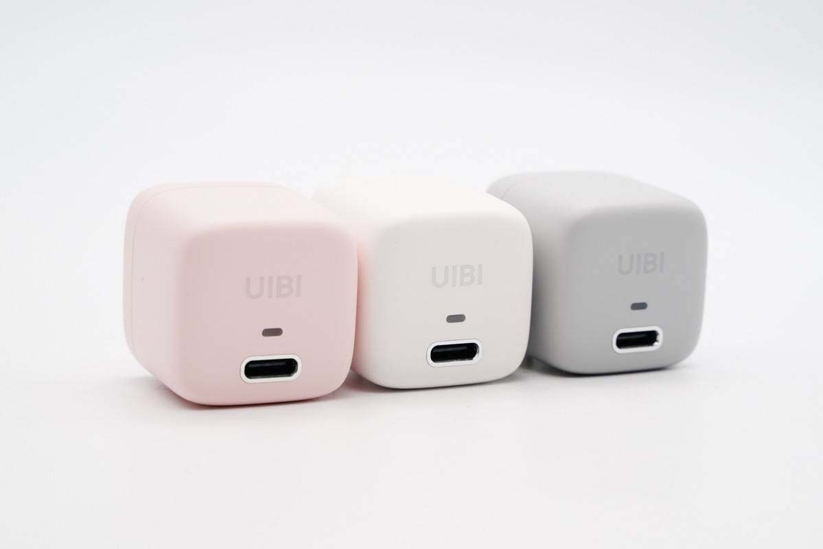

莫兰粉、温莎白、山脉灰是UIBI柚比为旗下产品推出的主打三配色,UIBI柚比20W迷你充也是采用的这三种配色。

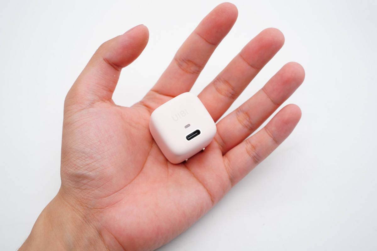

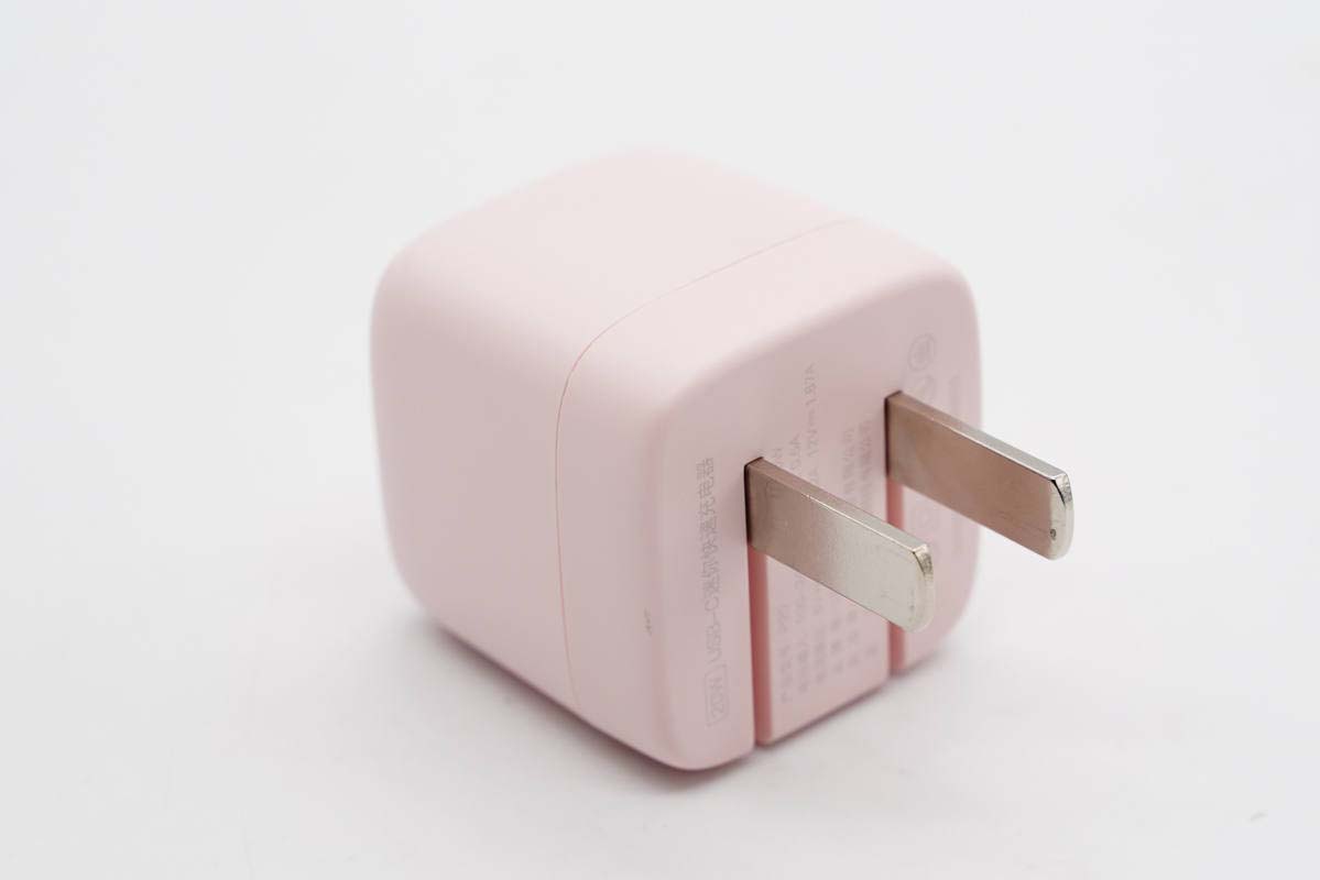

充电器采用小方块造型设计,机身壳表面哑光,边角过渡圆润,上手体验感好,同时整体颜值也非常高。这也是市场上极少的实物比渲染图更漂亮的产品,拿在手里真的是让小编爱不释手,说它是20W功率段的颜值担当一点也不为过。

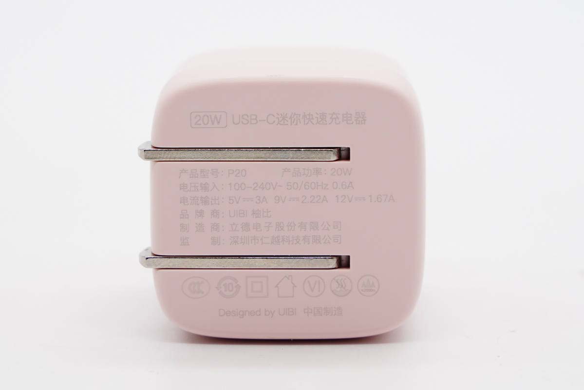

输入端外壳上标注有充电器参数
产品型号:P20
产品功率:20W
输入电压:100-240V 50/60Hz 0.6A
输出:5V3A、9V2.22A、12V1.67A
品牌商:UIBI柚比
制造商:立德电子股份有限公司
监制:深圳市仁越科技有限公司
产品已经通过了CCC认证和VI级能效认证。
此外采用的是可折叠国标插脚,整体十分小巧便携。

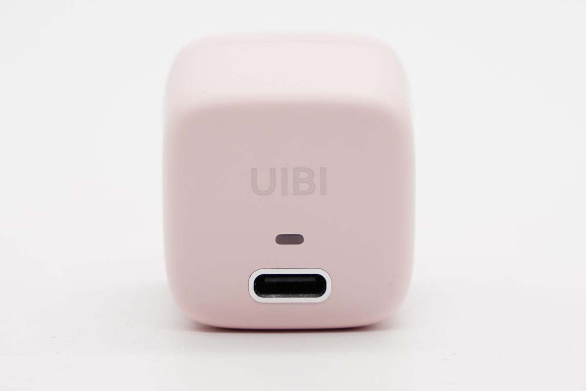

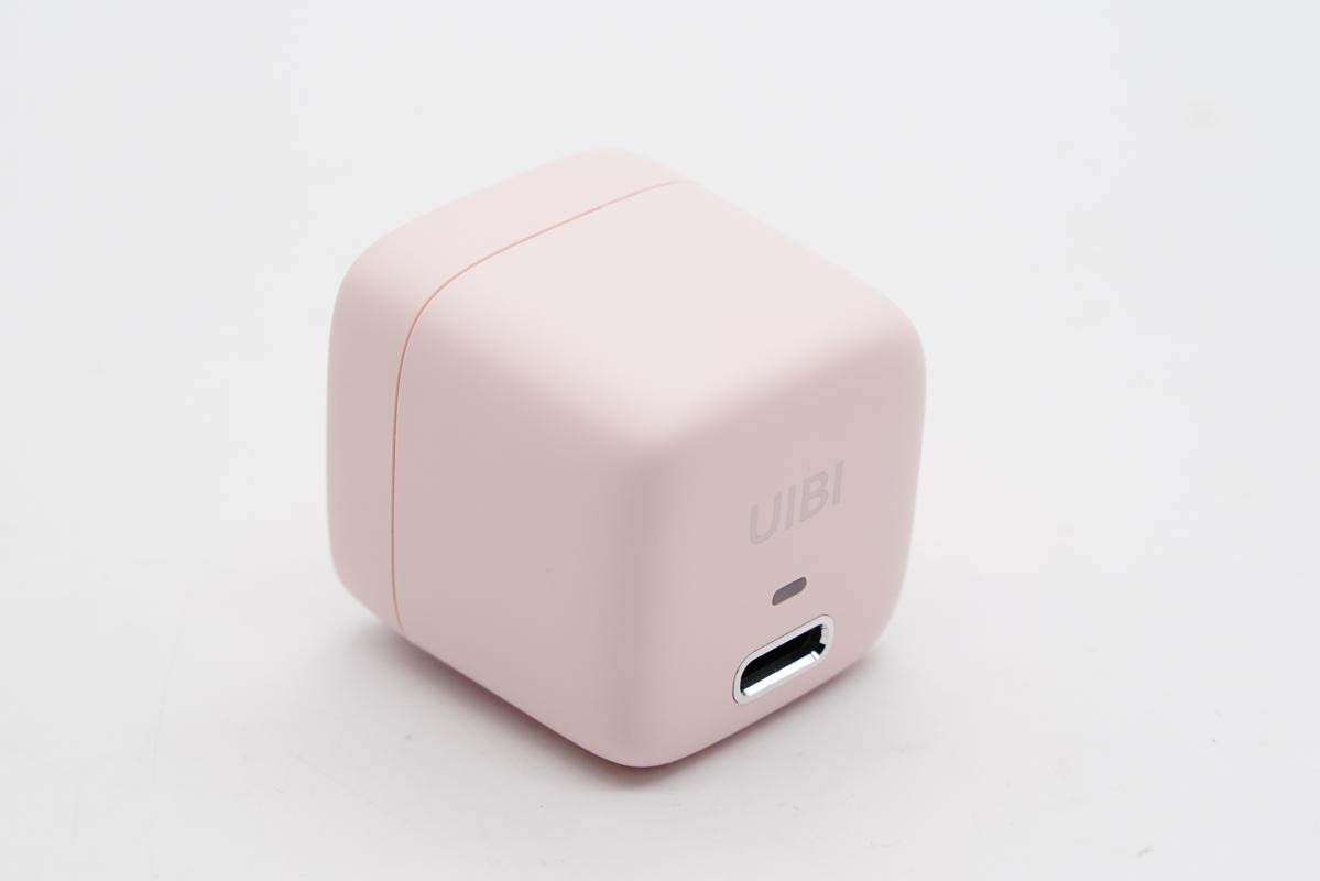

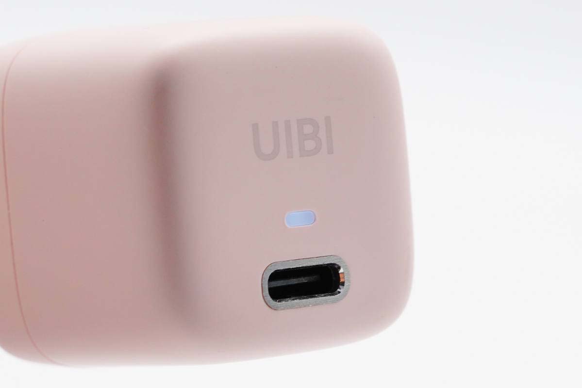

顶面印有UIBI品牌,并配有LED指示灯和USB-C接口。C口黑色胶芯不露铜,并配有金属环进行装饰,让充电器更加精致。

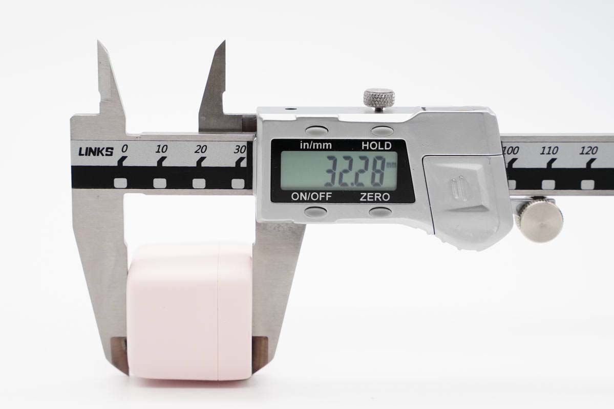

使用游标卡尺实测充电器机身高度为32.28mm。

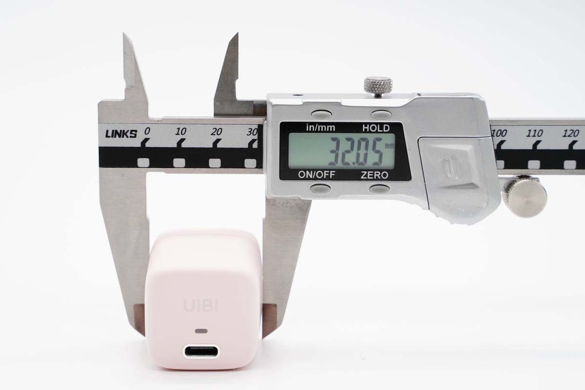

宽度为32.05mm。

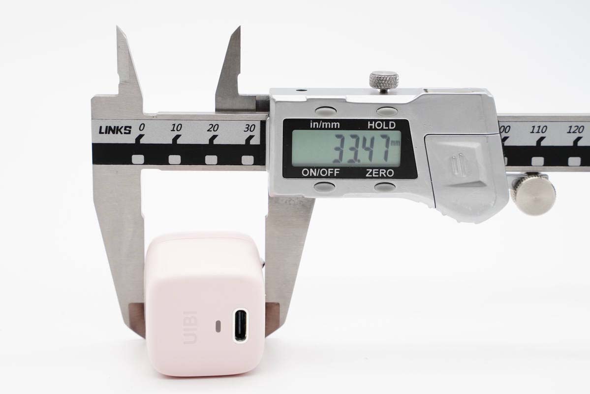

厚度为33.47mm。

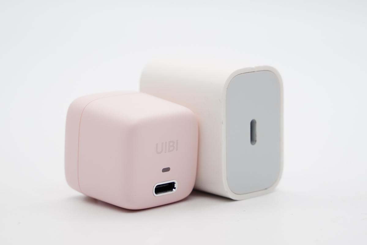

和苹果20W充电器直观对比,无论是颜值还是体积,都更有优势。
拿在手上的直观感受,小巧精致,颜色非常Nice,让人爱不释手。

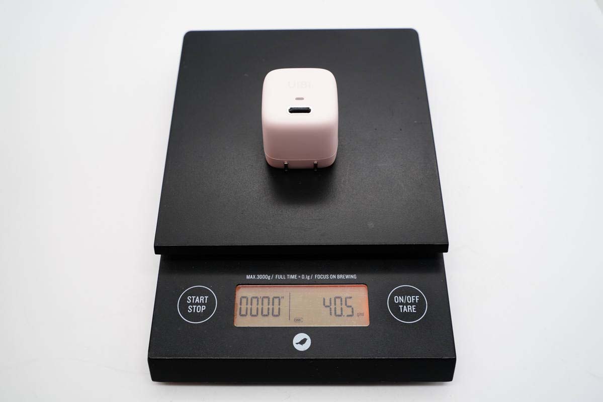

充电器净重约为41g。

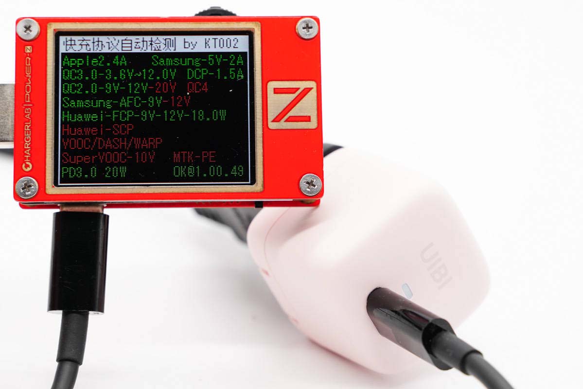

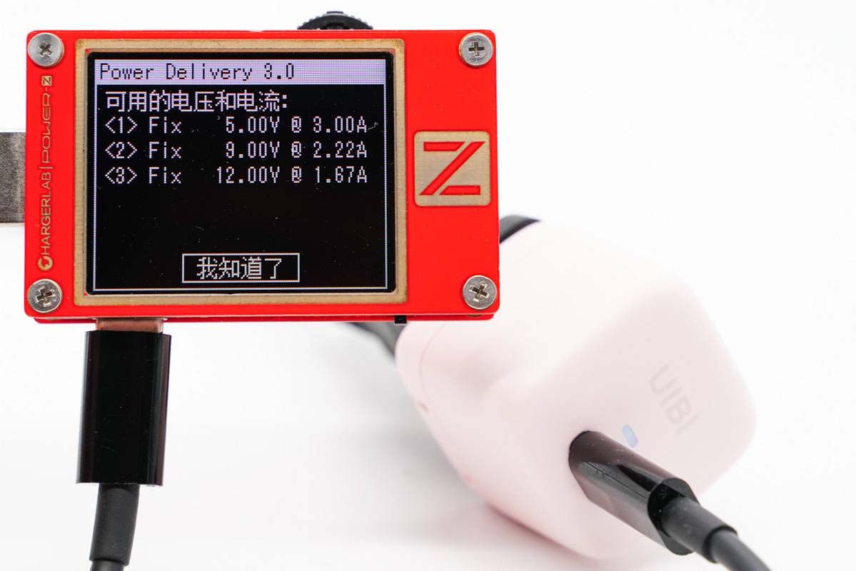

使用ChargerLAB POWER-Z KT002检测USB-C口输出协议,显示支持Apple 2.4A、Samsung 5V2A和DCP协议,以及QC2.0/3.0、AFC、FCP和PD3.0快充协议。
此外PDO报文显示C口还具备5V3A、9V2.22A和12V1.67A三组固定电压档位。

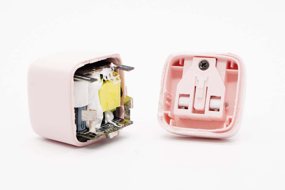

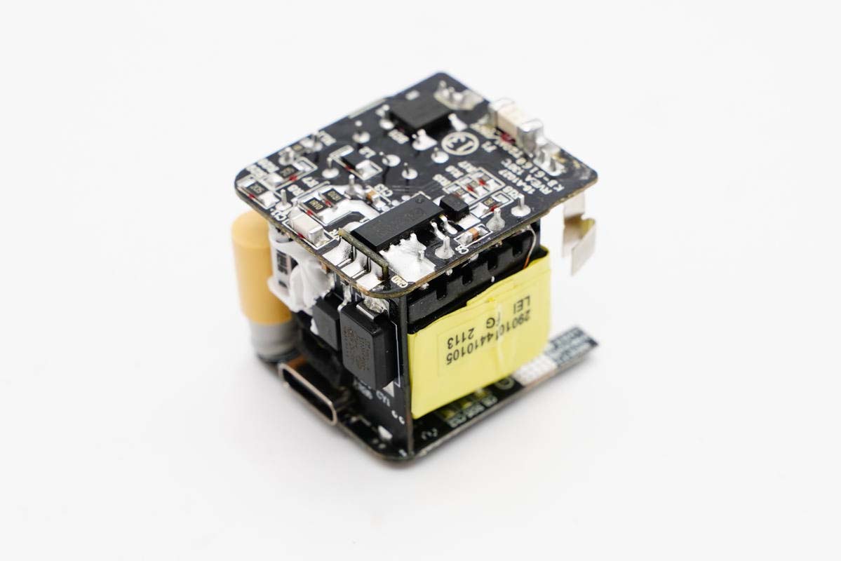

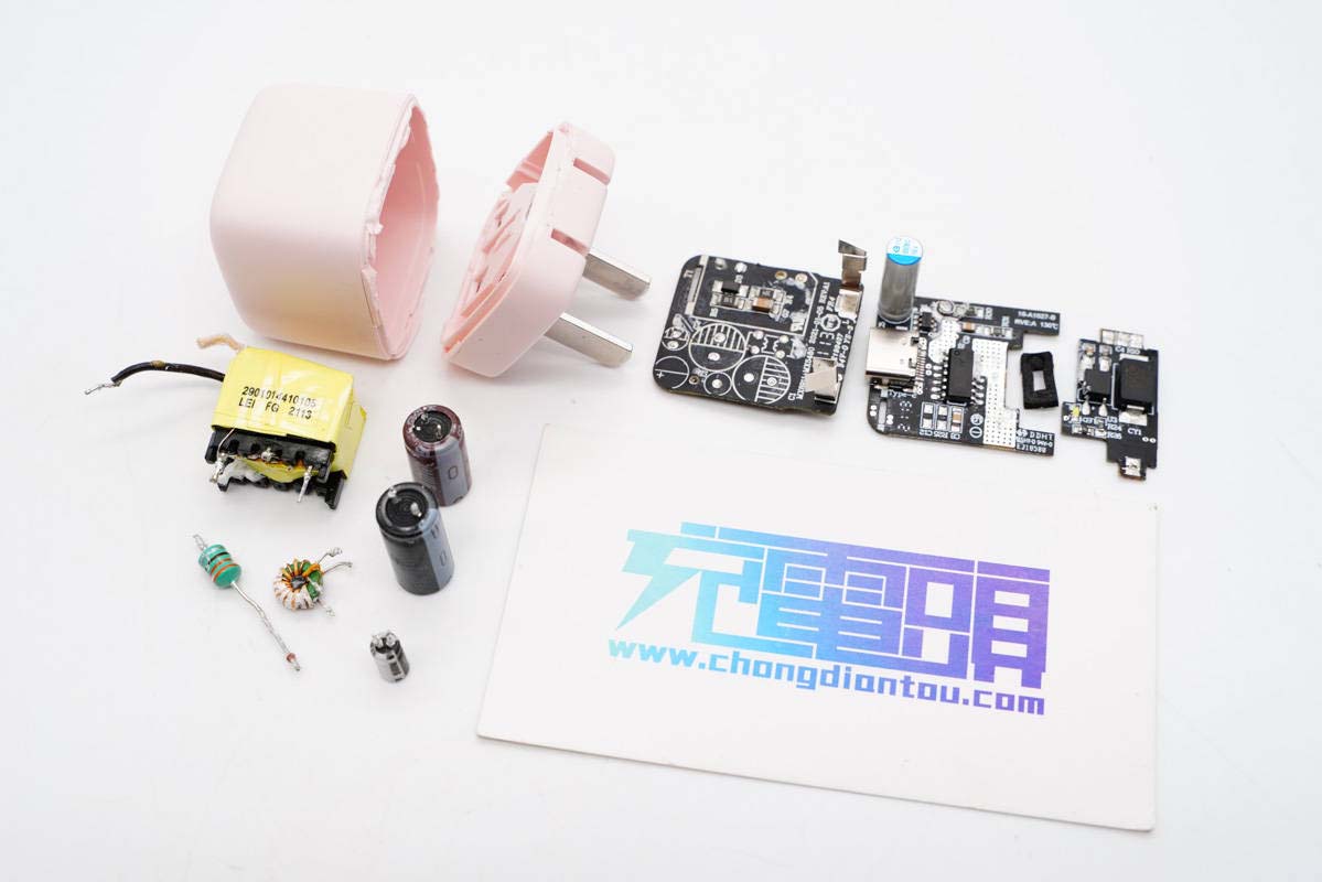

机身壳采用超声波焊接封装,拆开取出PCBA模块。

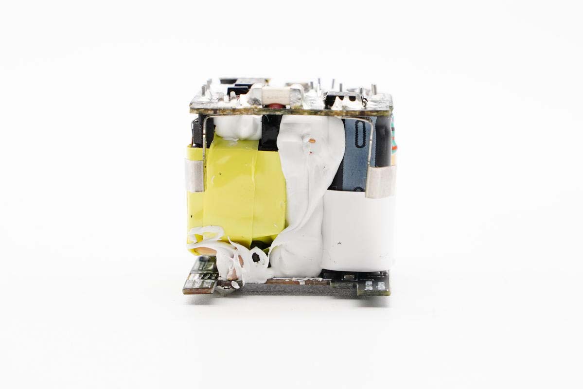

模块顶部以及侧面贴有导热垫。
夹层间的空隙填充硅胶进行加固,保证内部稳定性,电容套有塑料壳进行绝缘保护。

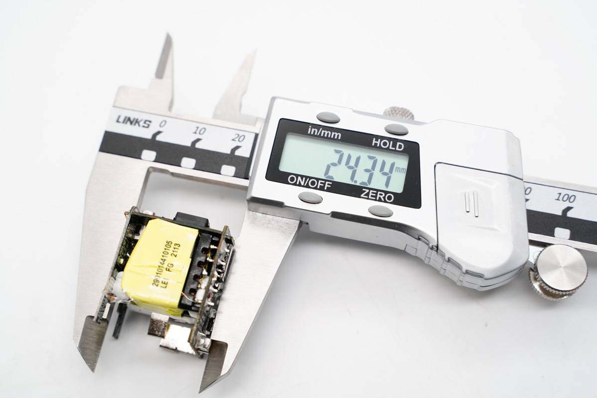

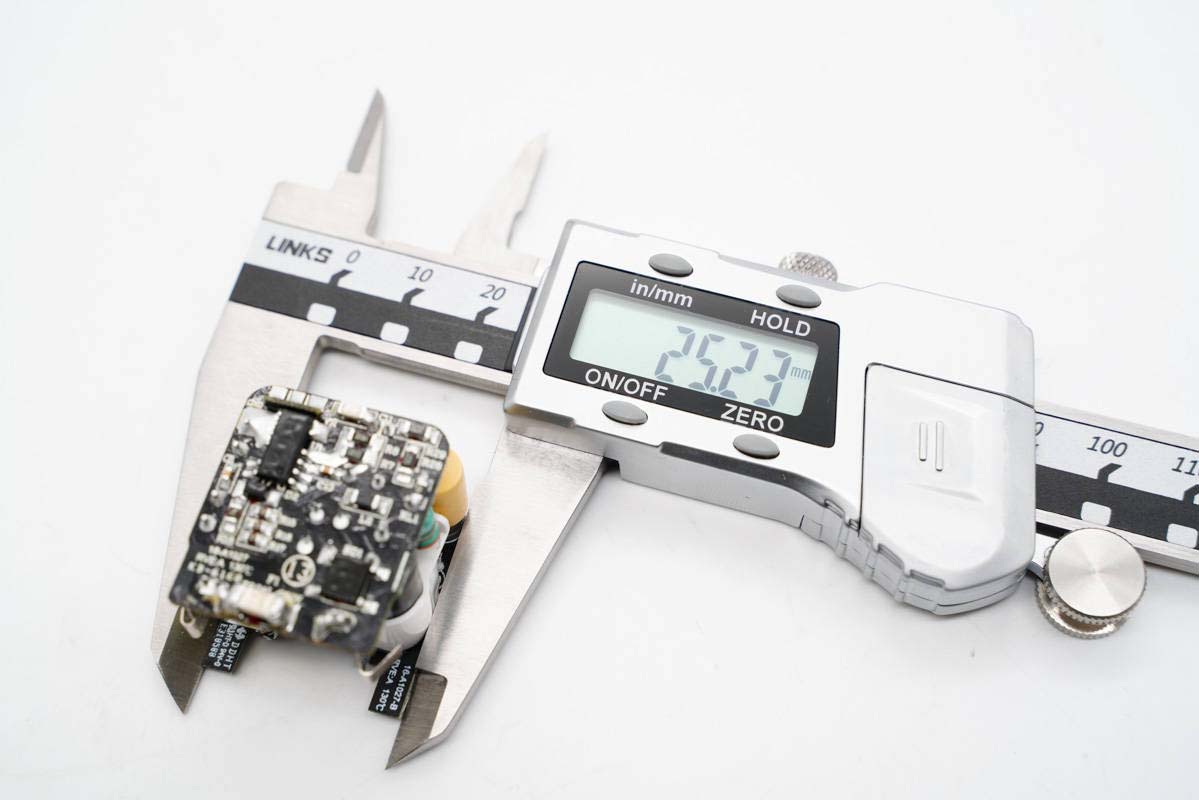

使用游标卡尺测得模块高度为28.7mm。
宽度为25.23mm。
厚度为24.34mm。

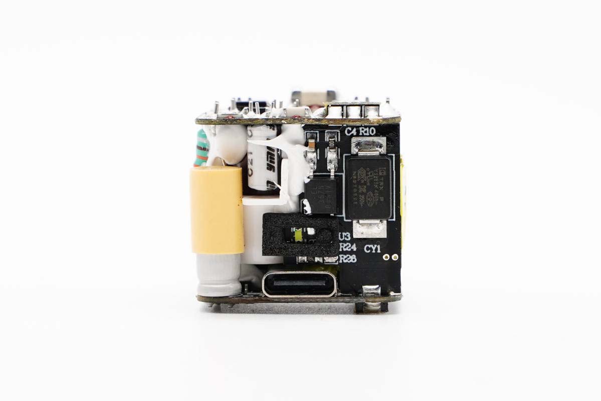

充电器采用三块小板组合焊接设计,U型结构,夹层间放置元器件,最大化利用内部空间。
通过观察发现UIBI柚比这款迷你20W快充充电器采用开关电源宽范围输出,由协议芯片控制,通过光耦反馈输出电压的设计架构。下面就由输入端开始为大家一一介绍这款产品的用料。

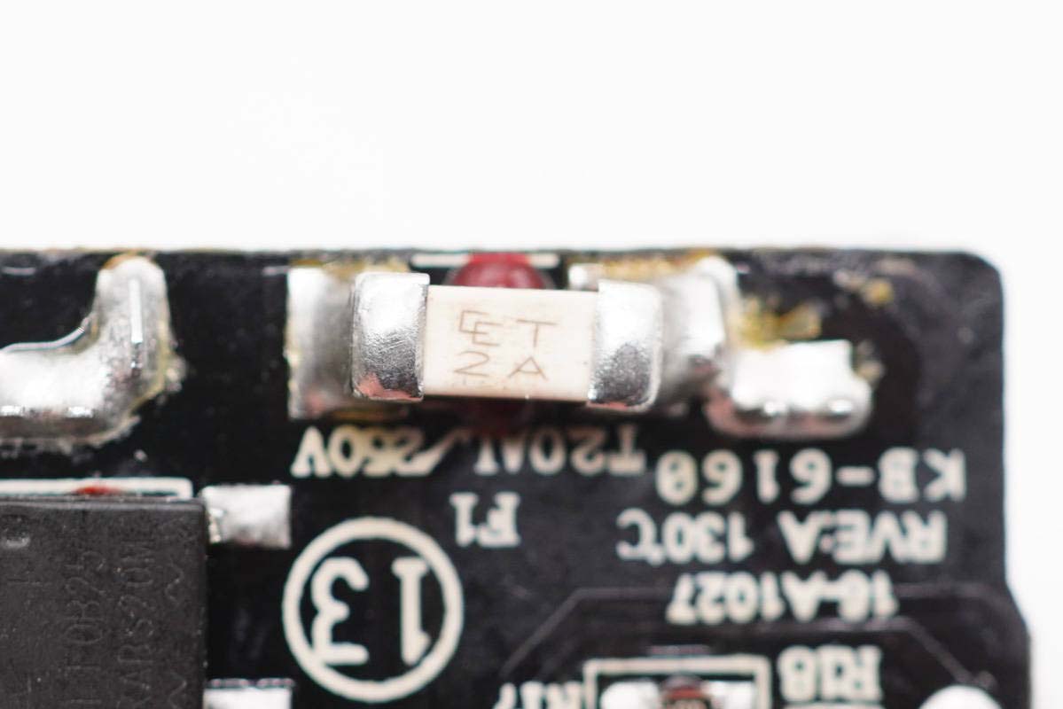

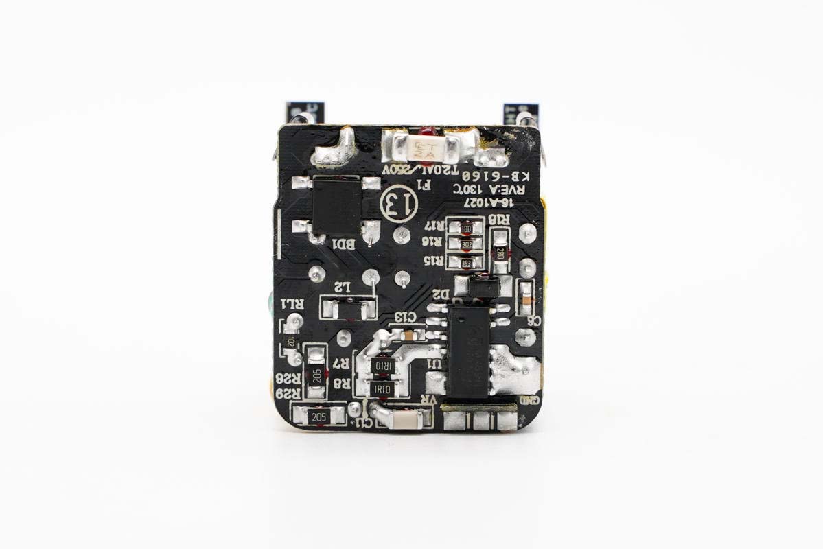

输入端小板背面设有保险丝、整流桥和主控芯片。
贴片保险丝额定电流2A。
共模电感特写,双线绕制,用于滤除EMI干扰。

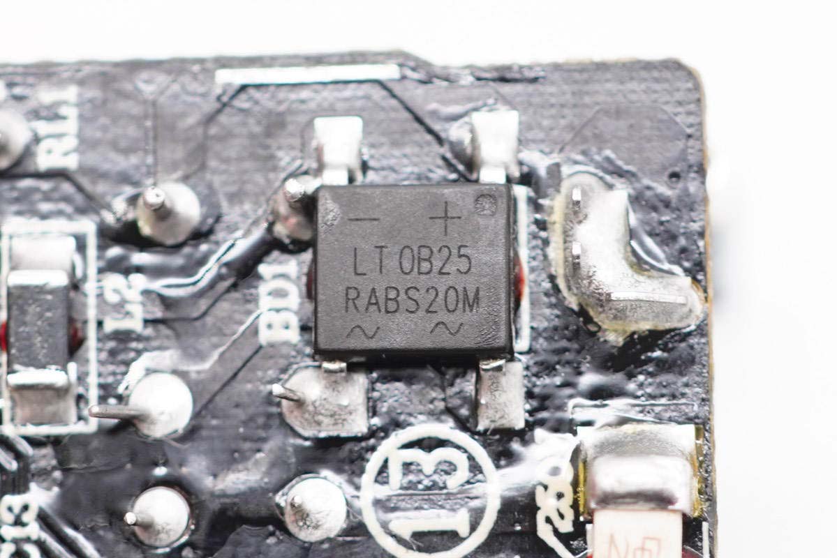

RABS20M整流桥特写。

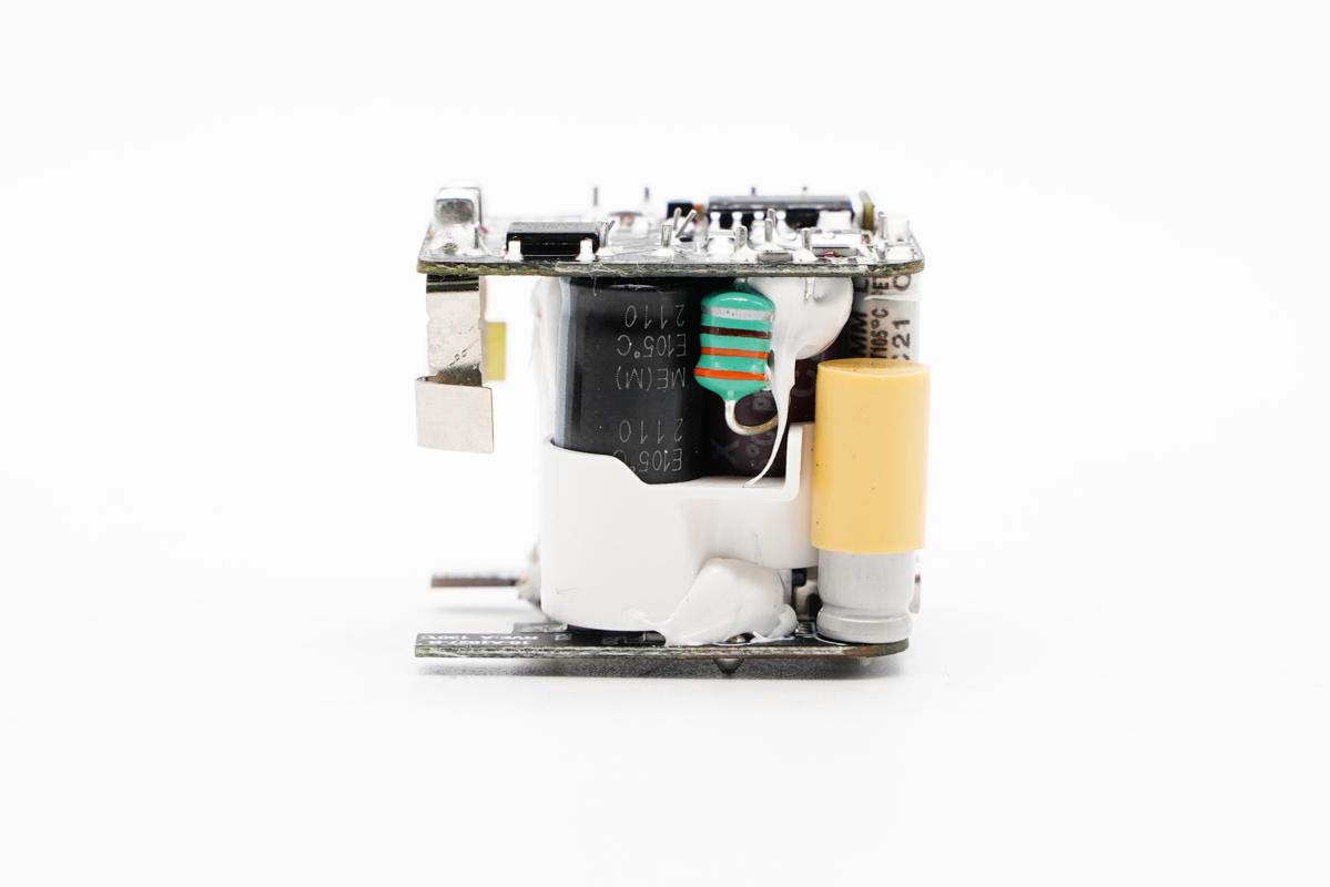

侧面可以看到滤波电容和色环电感,高低压电容均作了绝缘处理,输入端采用金属片接触通电。

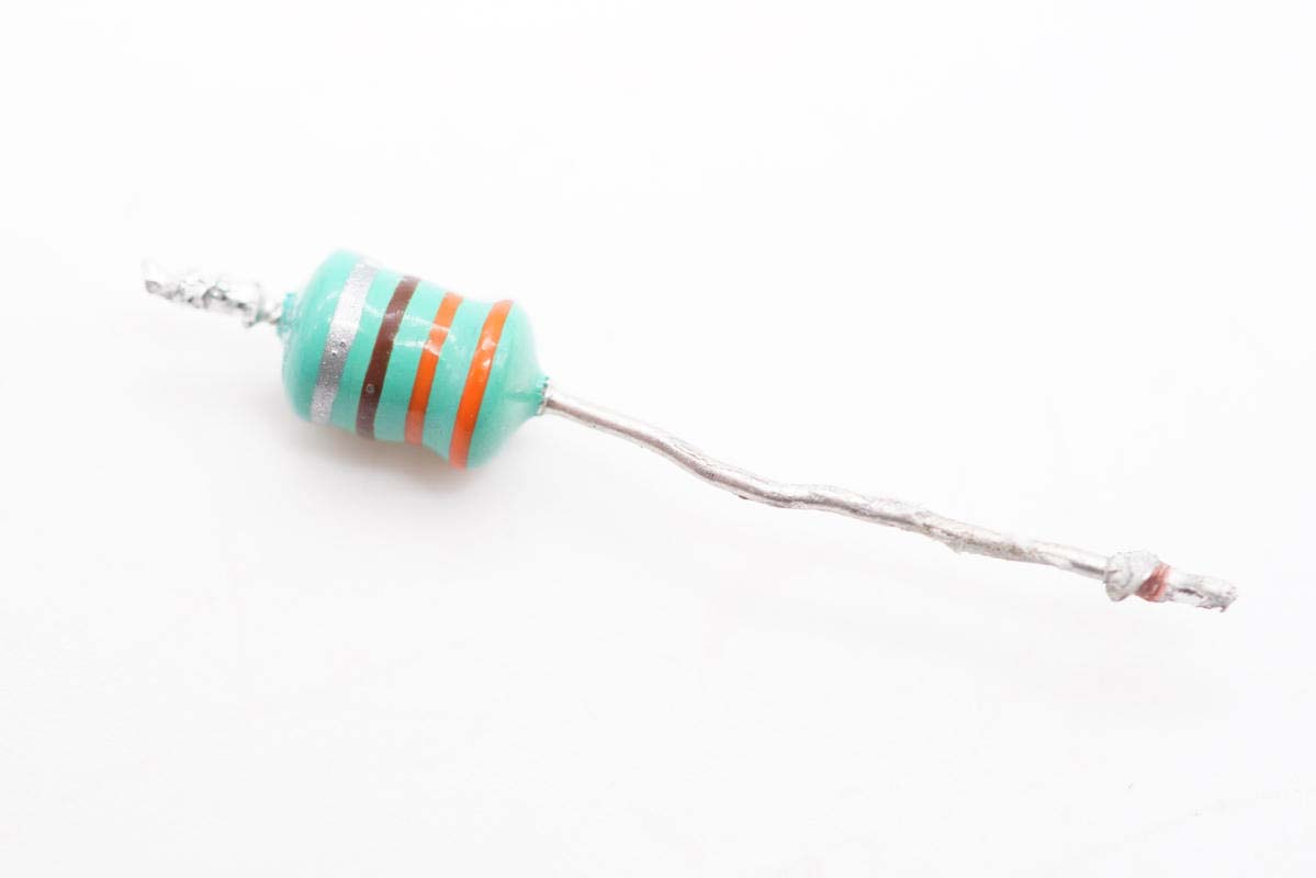

色环电感特写。

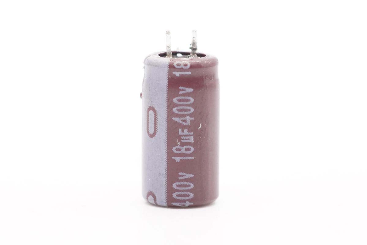

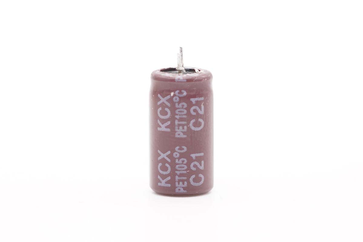

其中一颗高压滤波电解电容采用永铭KCX系列,这是永铭2019年推出的快充电源专用产品,其工作温度范围在-55℃~105℃,3000小时寿命,并具备抗雷击、低漏电流(低待机功耗)、高纹波电流、高频低阻抗等性能优势。
规格为400V 18μF。充电头网了解到,凭借小体积的特点,永铭KCX系列电解电容还被公牛65W氮化镓快充、飞利浦65W氮化镓快充插座、摩米士65W 2C1A氮化镓快充充电器、柚比30W 1A1C氮化镓快充充电器、京造65W 1A1C氮化镓快充充电器、努比亚65W 2C1A氘锋氮化镓快充等产品采用,获得客户一致认可。

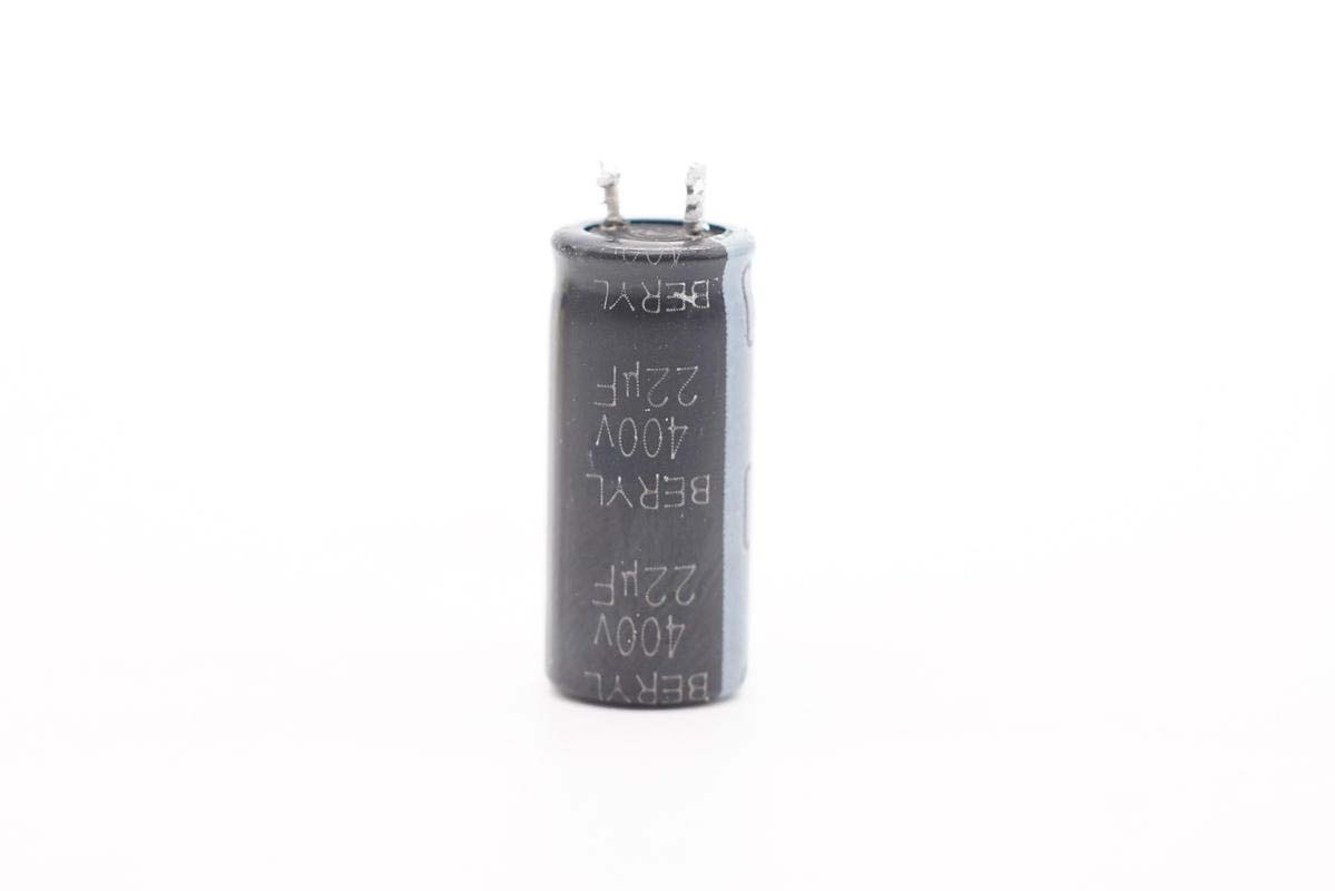

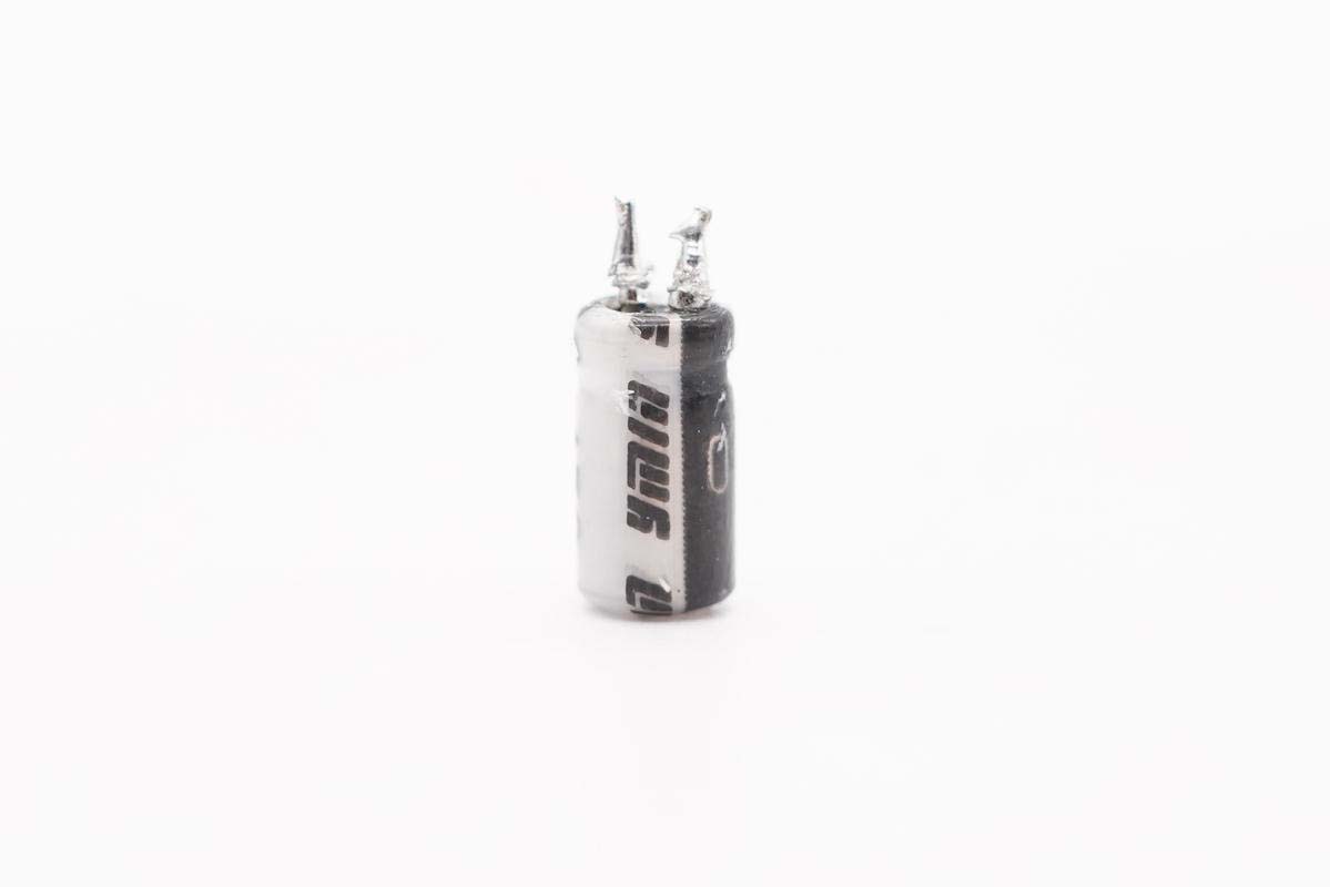

另一颗电解电容来自绿宝石,规格为400V 22μF。
充电头网了解到,绿宝石电子科技股份有限公司生产的铝电解电容器、固态电容和超级电容性能优越,性价比高,此前已被Aohi迷你30W氮化镓充电器、华为66W超级快充充电器、小米11原装55W氮化镓充电器、惠普笔记本90W PD快充、公牛20W PD快充充电器、宜家40W 2A1C桌面充、飞利浦65W快充插座等大品牌产品采用过,品质获得客户一致认可。

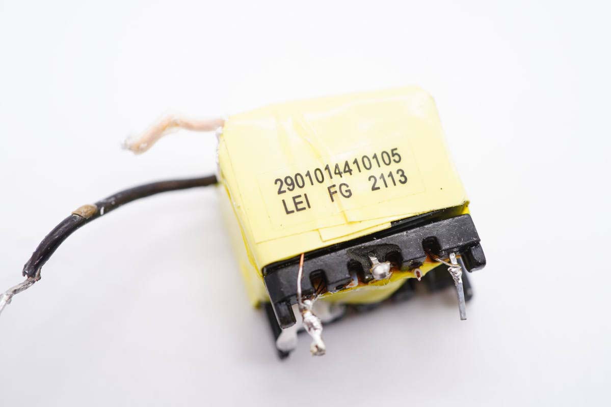

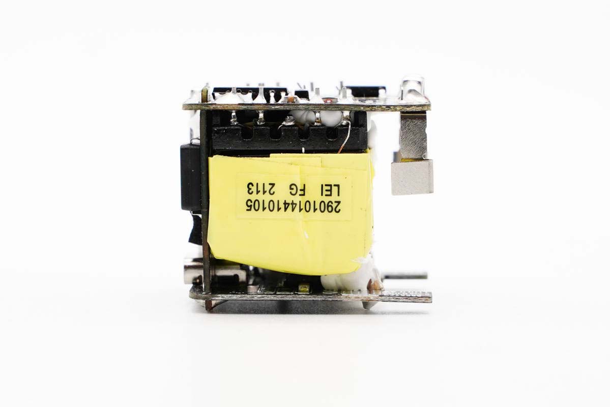

模块另一侧是变压器。
输出端一览,可以看到主控芯片供电电容,右侧连接板上设有光耦和贴片Y电容,LED指示灯外围泡棉防止漏光。

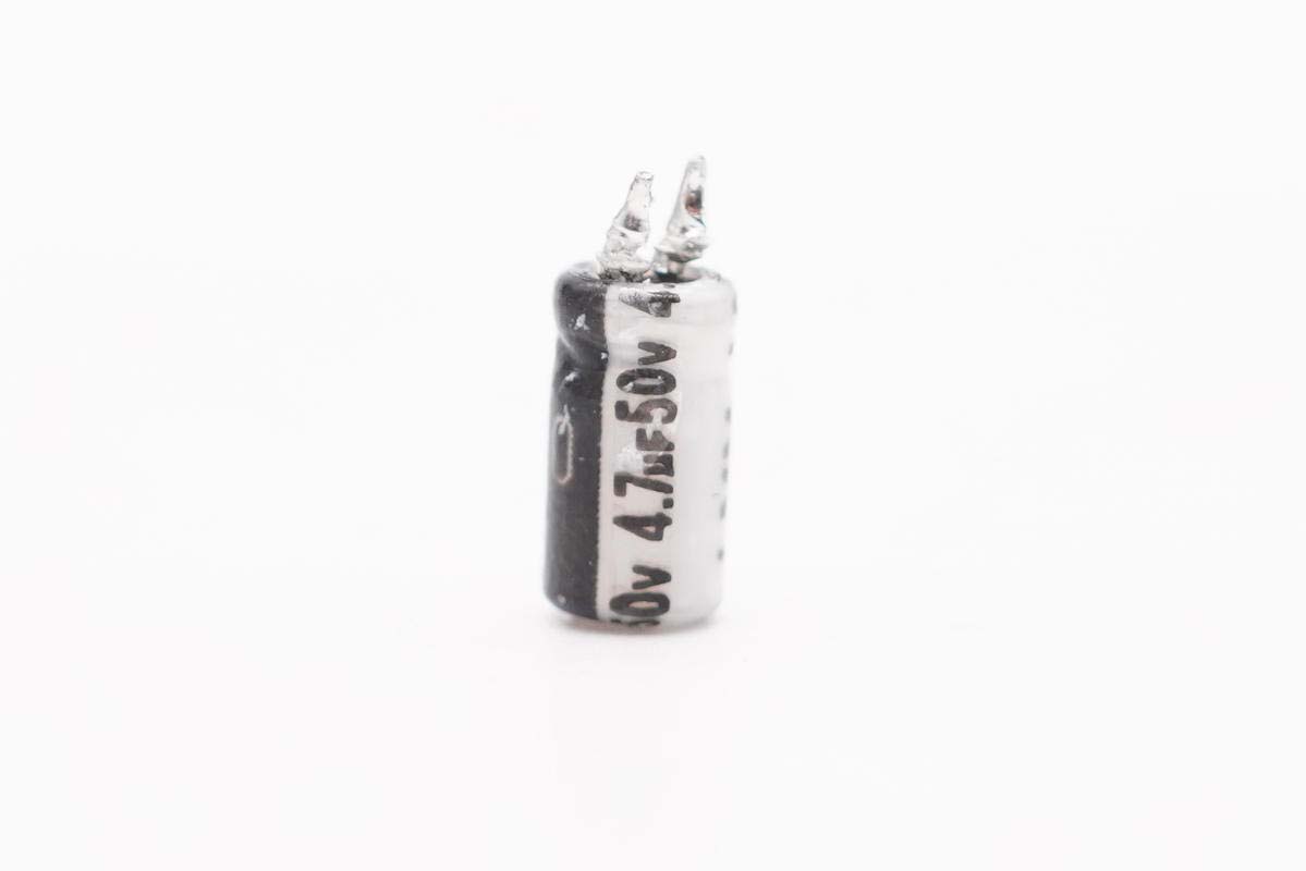

主控芯片供电电容也是来自永铭。
规格为50V 4.7μF。

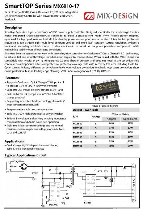

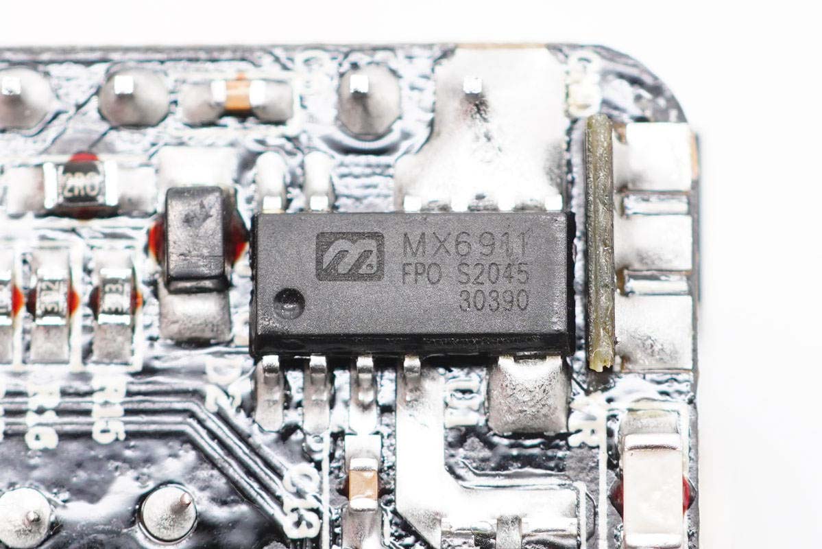

主控芯片采用美思半导体SmartTOP系列,型号MX6911,这是一款高性能开关电源控制器,专为高度集成的快充适配器设计,为高效率,低待机功耗而优化。
MX6911内置超级硅功率开关器件和数模电源控制单元及Smart-Feedback模块,该IC引脚设计为了保证高低压引脚的绝缘距离,采用了高低压引脚分离设计,把中间两个引脚空起来增加隔离距离,提高安全性。

变压器特写。

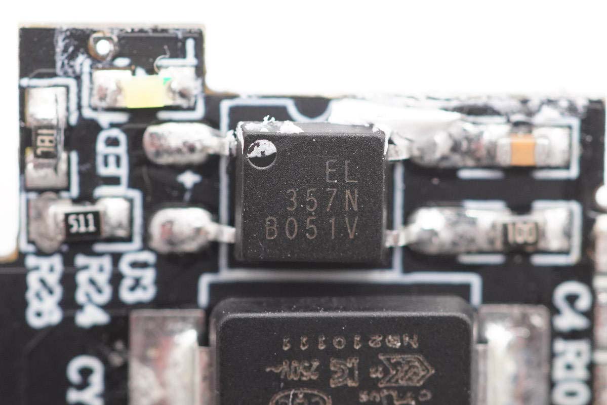

EL 357N光耦,用于初级次级通信,反馈调节输出电压。

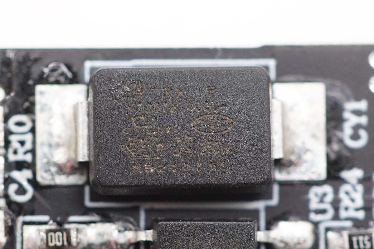

充电头网了解到,特锐祥贴片Y电容除了被麦多多100W氮化镓、OPPO 65W超级闪充氮化镓充电器、联想90W氮化镓快充、努比亚65W氮化镓充电器、倍思120W氮化镓+碳化硅PD快充充电器等数十款大功率充电器使用外,也可应用于海陆通、第一卫、贝尔金等品牌20W迷你快充上,性能获得客户一致认可。

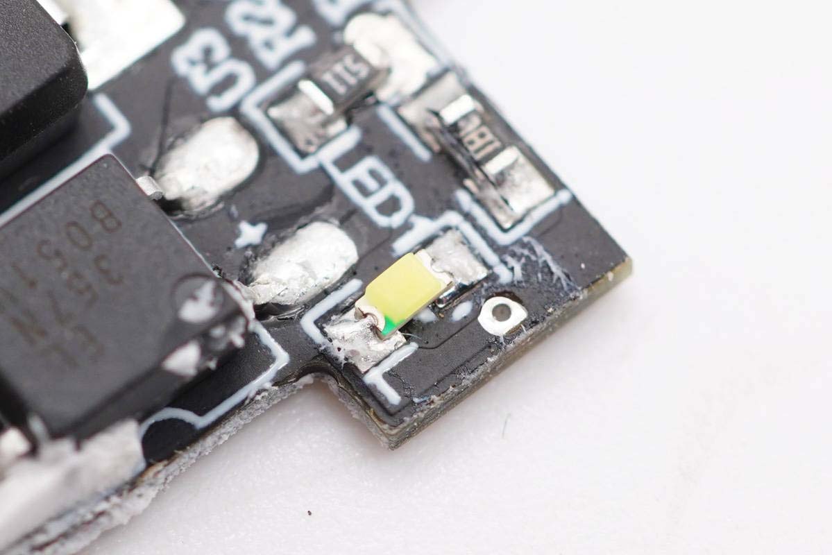

LED指示灯特写。

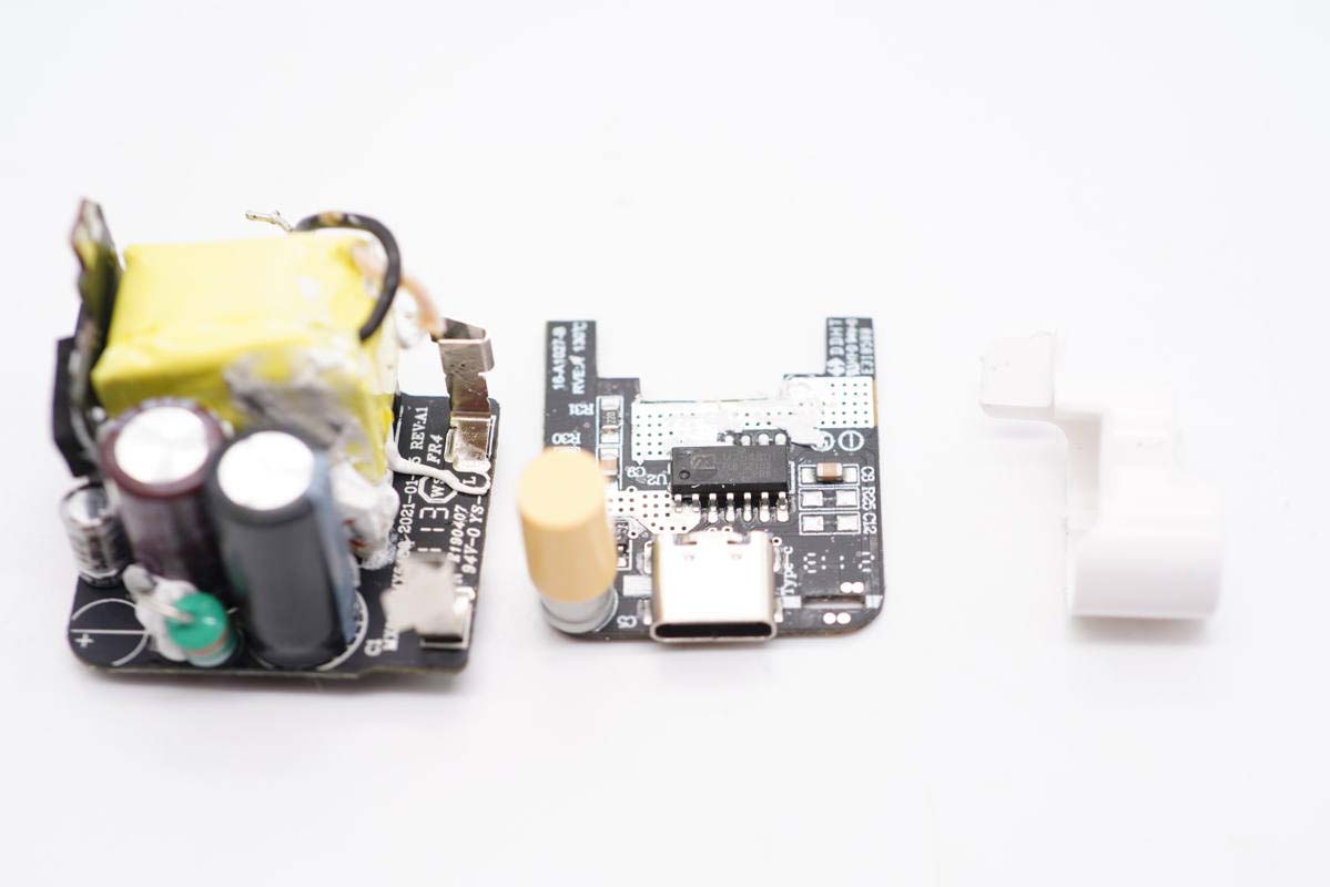

将模块拆分开。

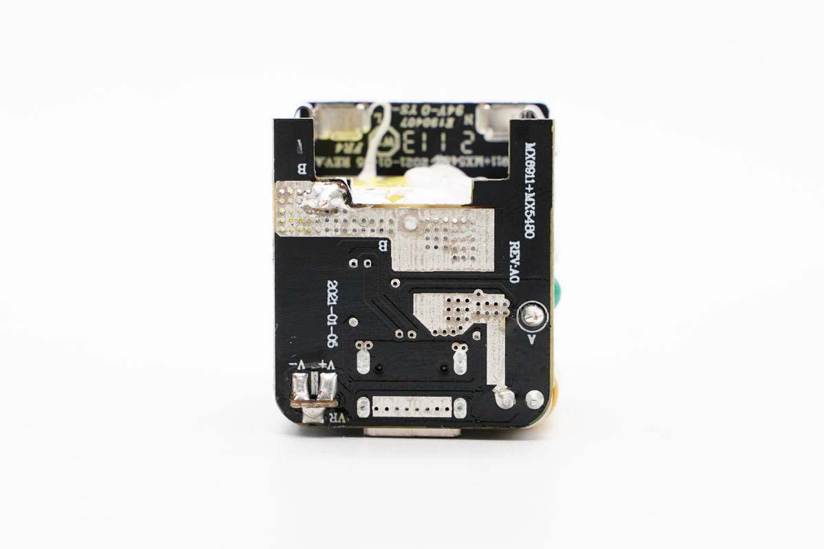

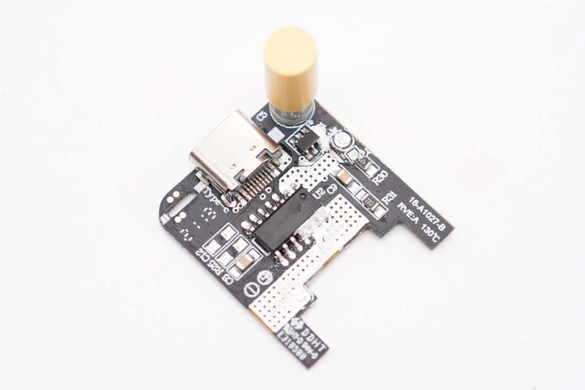

输出端小板上仅有固态电容、次级芯片以及保护MOS管等少数器件,美思半导体的方案外围一如既往的精简,让迷你的小PCB板生产起来依然简单。
输出端小板背面一览,没有设元器件,板子露铜加锡和过孔处理,增强散热。

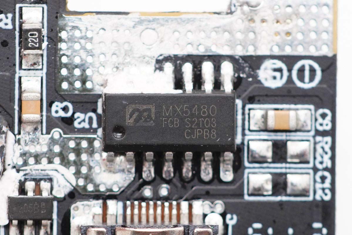

美思半导体MX5480是业界首颗集成同步整流控制器、同步整流MOS管、多协议处理三大功能的次级芯片。MX5480支持USB PD快充A+C解决方案,支持QC、PD和其它多个私有快充协议。该芯片将次级一切必要的功能All in one,用外部最少的Pin脚完成极复杂的功能。
美思半导体MX6911+MX5480快充方案集成度高,有效精简外围电路,对产品的快速量产起到很大的帮助,同时支持SOP和QFN封装,可根据产品空间灵活选用。
美思半导体MX5480规格资料。

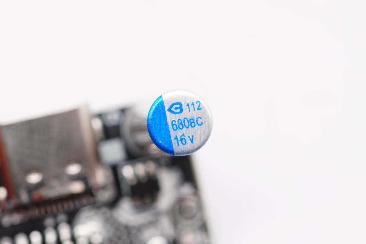

输出滤波固态电容来自绿宝石,规格为16V 680μF。

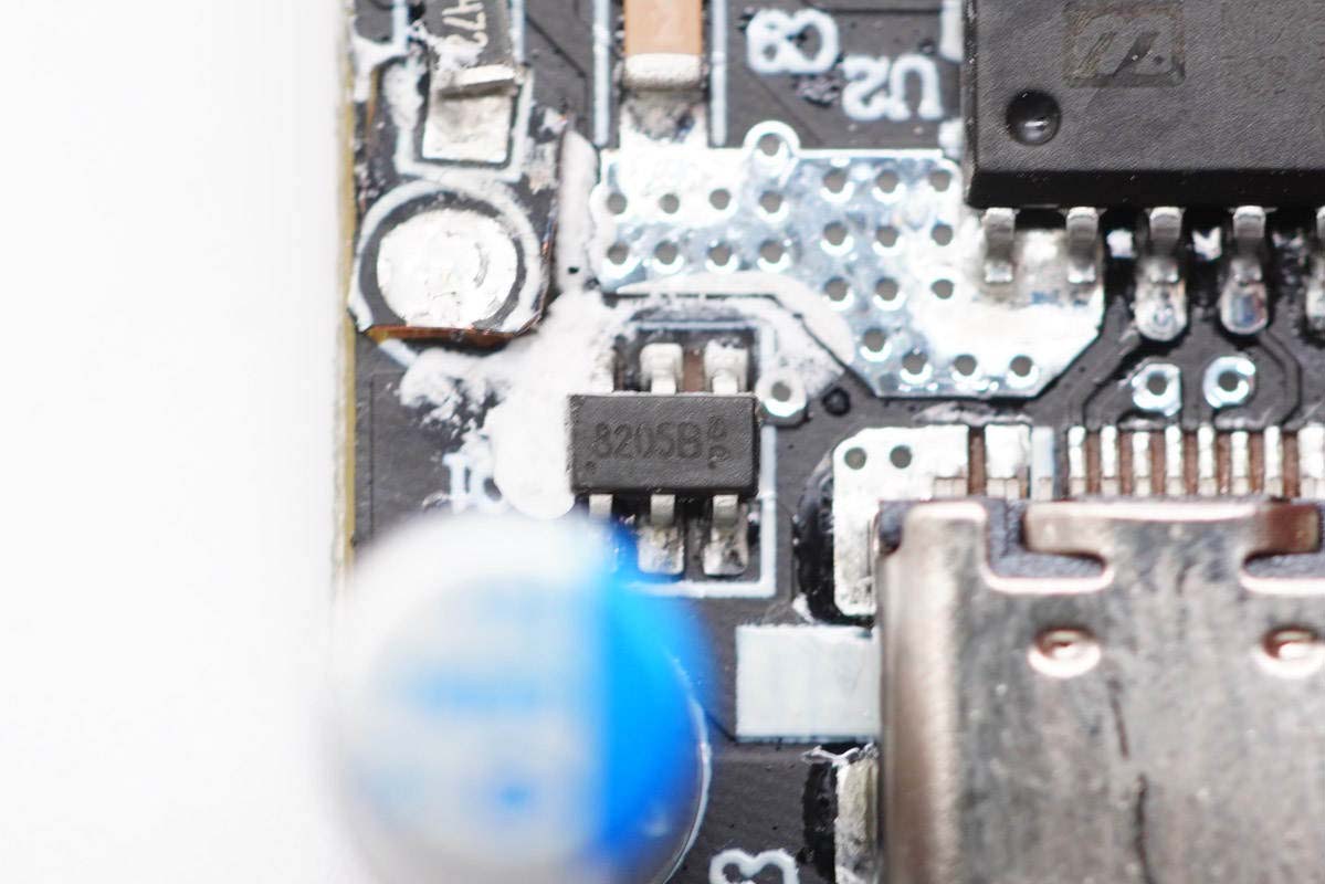

输出保护管特写,丝印8205B。

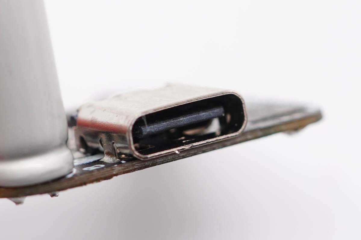

USB-C母座特写,过孔焊接。
