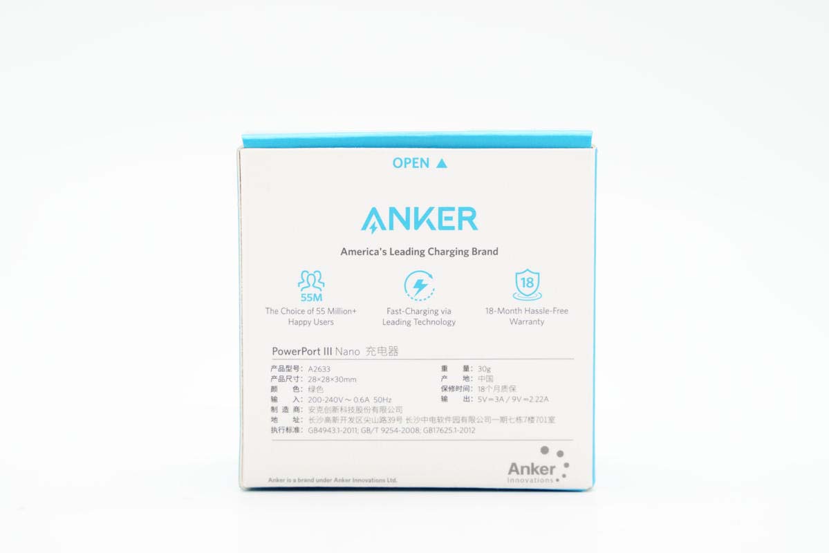

背面印有产品参数等信息。
型号:A2633
产品尺寸:28*28*30mm
重量:30g
输入:200-240V~50HZ 0.6A
输出:5V3A、9V2.22A
制造商:安克创新科技股份有限公司

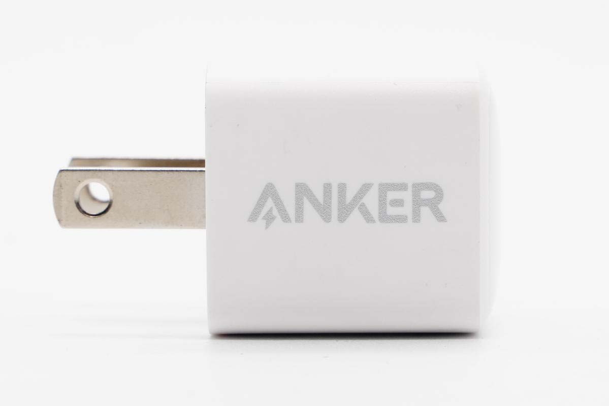

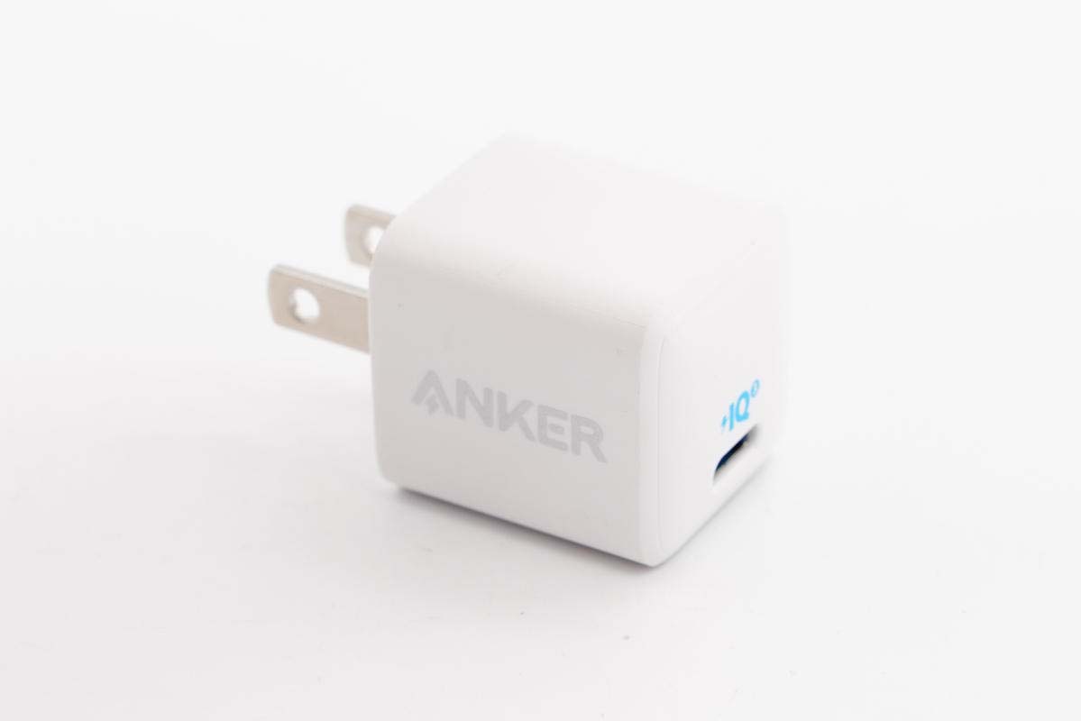

充电器采用PC阻燃材质白色外壳,腰身各面磨砂,顶面亮面且微凸。充电器机身整体趋于立方体,十分小巧。
腰身一面印有Anker品牌,输入端配备固定式美规插脚。

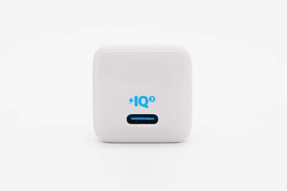

输出顶面USB-C口靠侧边设计,蓝色胶芯不露铜。接口旁有蓝色闪电标识以及PowerIQ 3.0 logo,辨识度非常高。

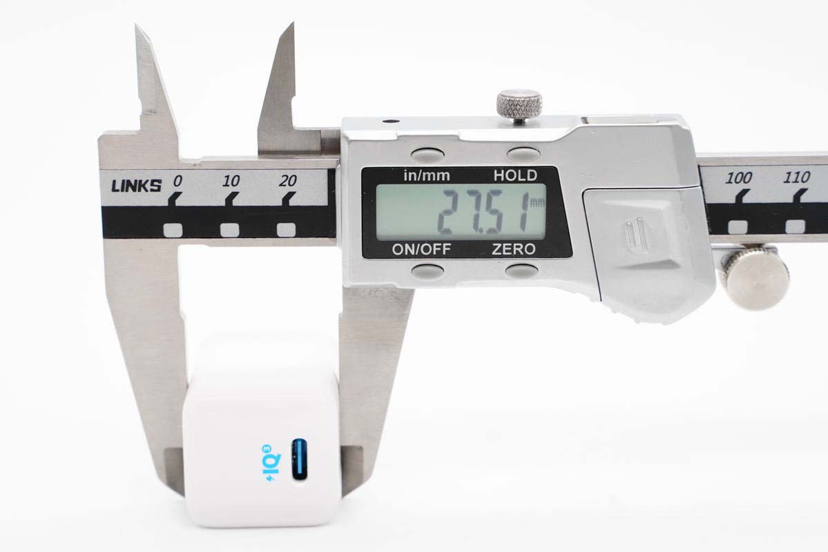

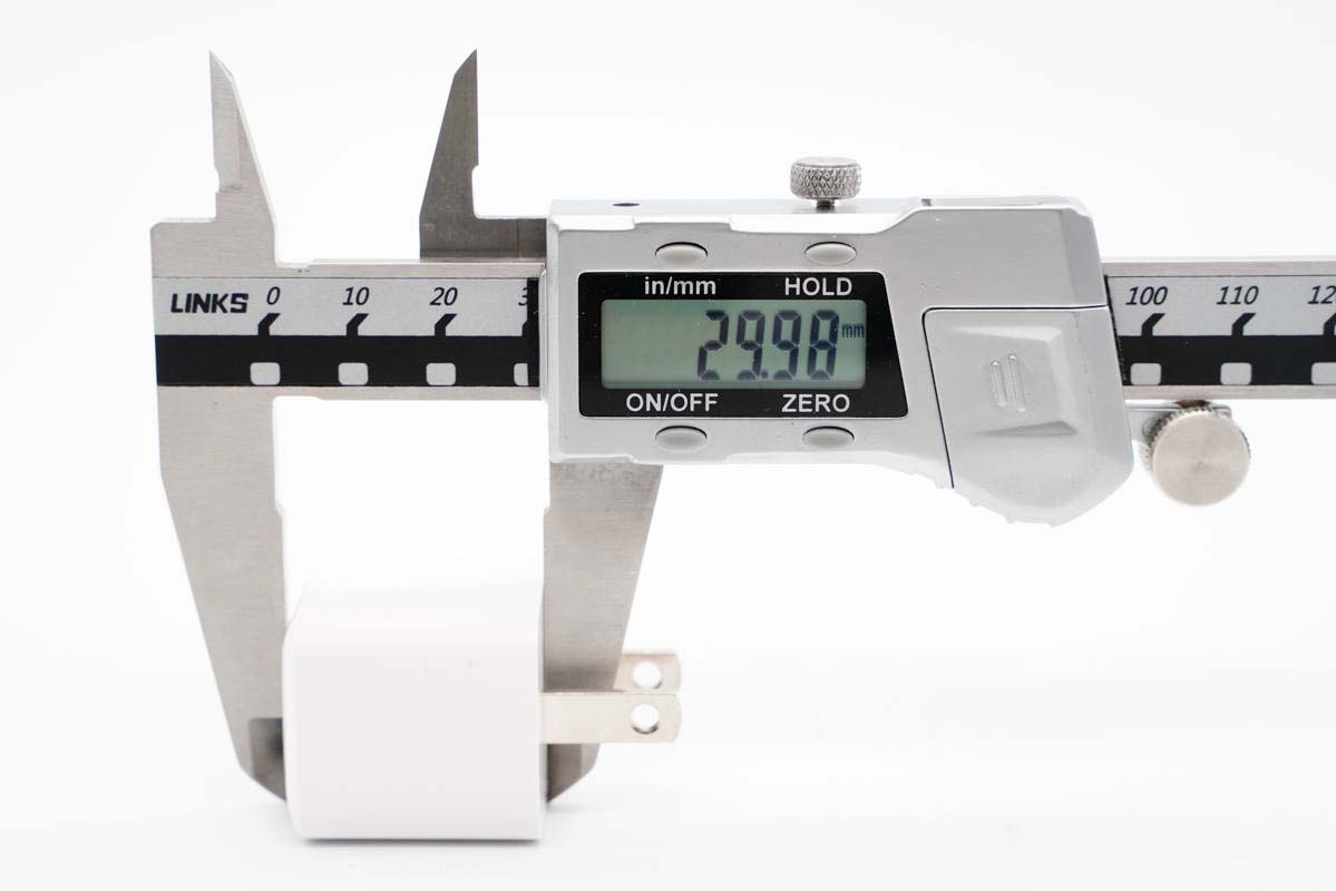

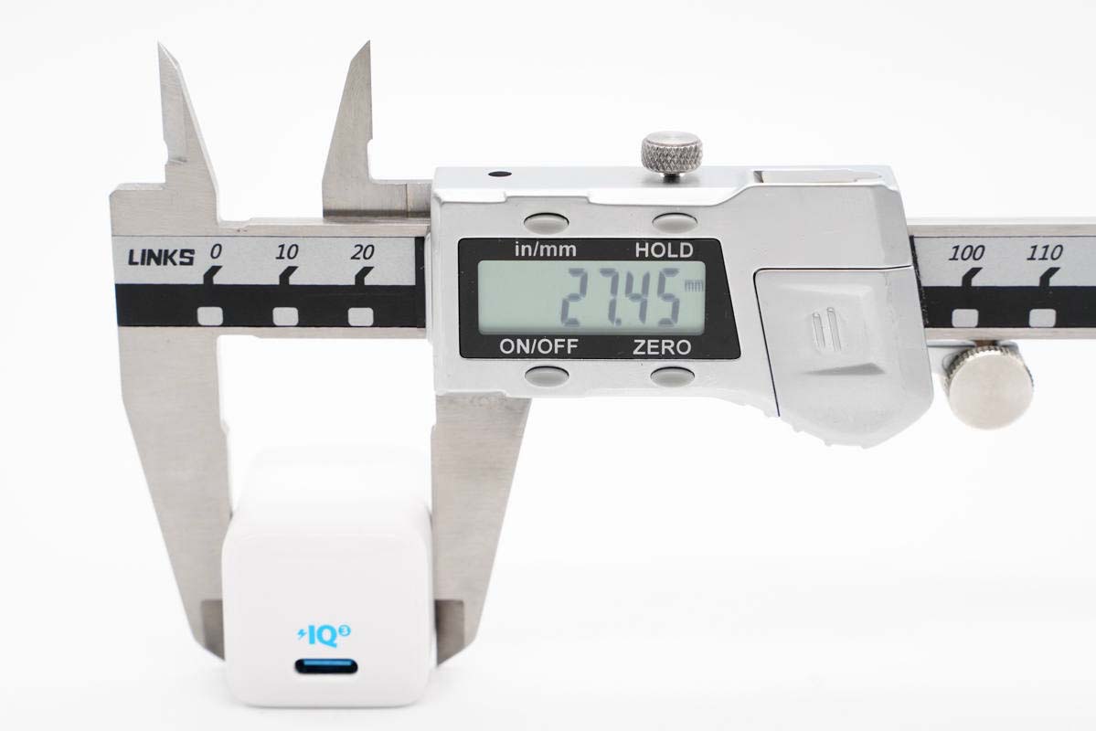

使用游标卡尺实测充电器机身长29.98mm。
宽度为27.45mm。
厚度为27.51mm。

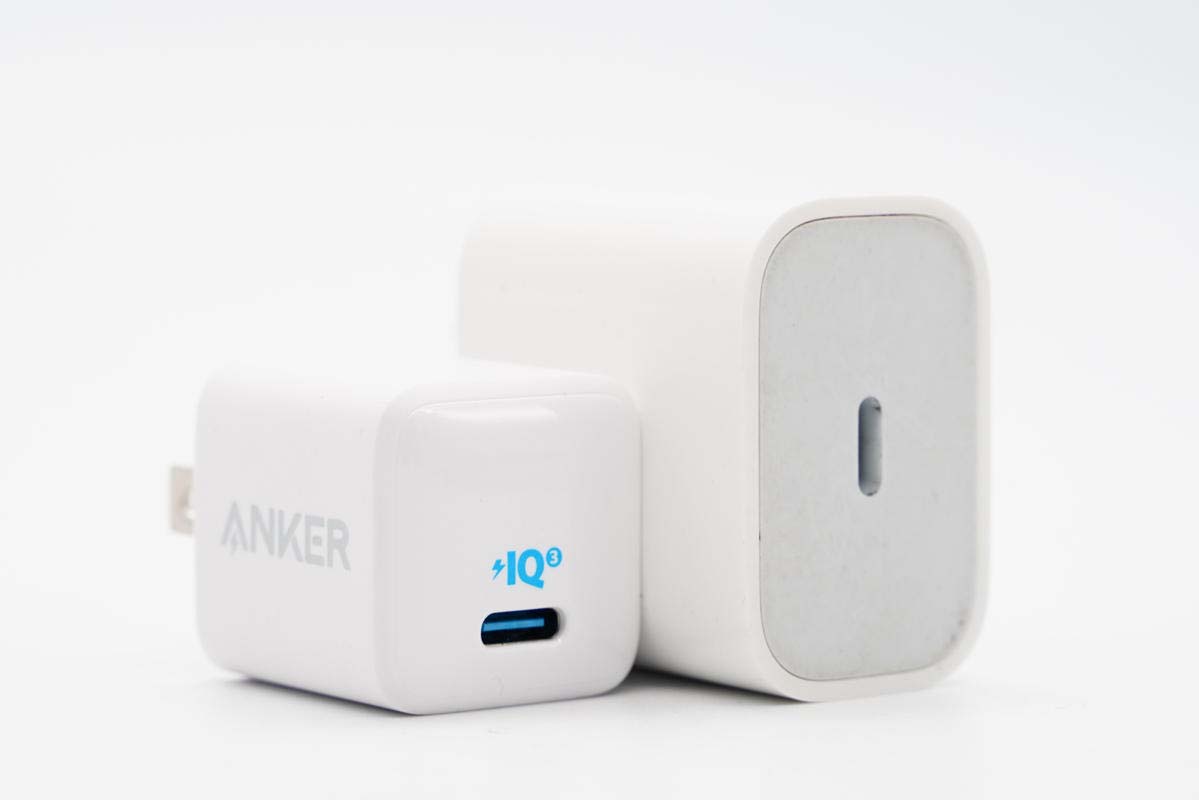

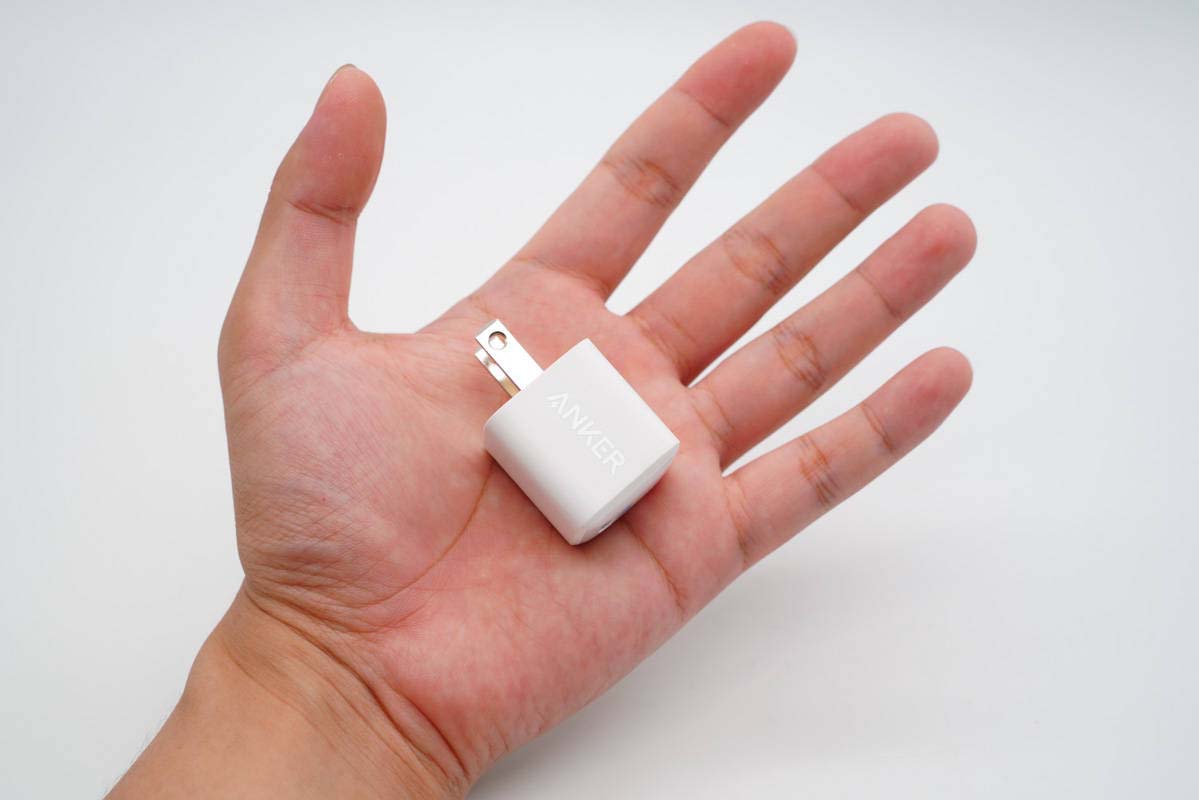

和苹果20W充电器大小对比,体积优势明显。
拿在手上的直观感受,非常小巧。

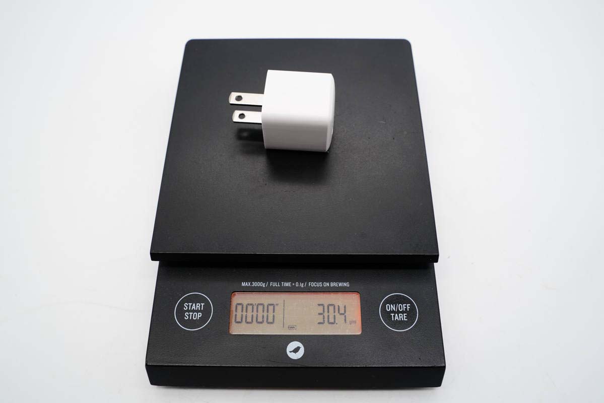

充电器净重约为30g。

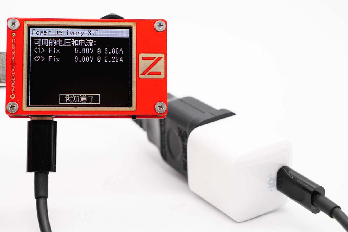

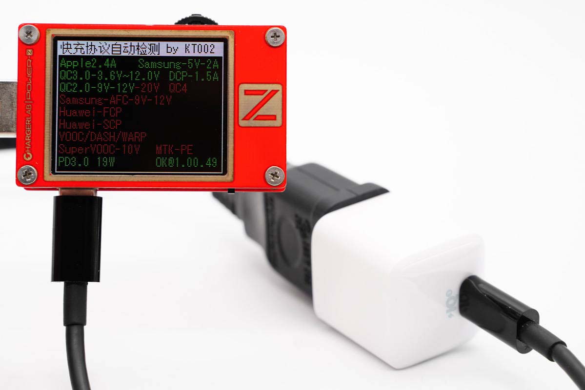

使用ChargerLAB POWER-Z KT002测得USB-C口支持Apple 2.4A、Samsung 5V2A和DCP协议,以及QC2.0、QC3.0、PD3.0快充协议。
此外PDO报文显示C口还具备5V3A和9V2.22A两组固定电压档位。

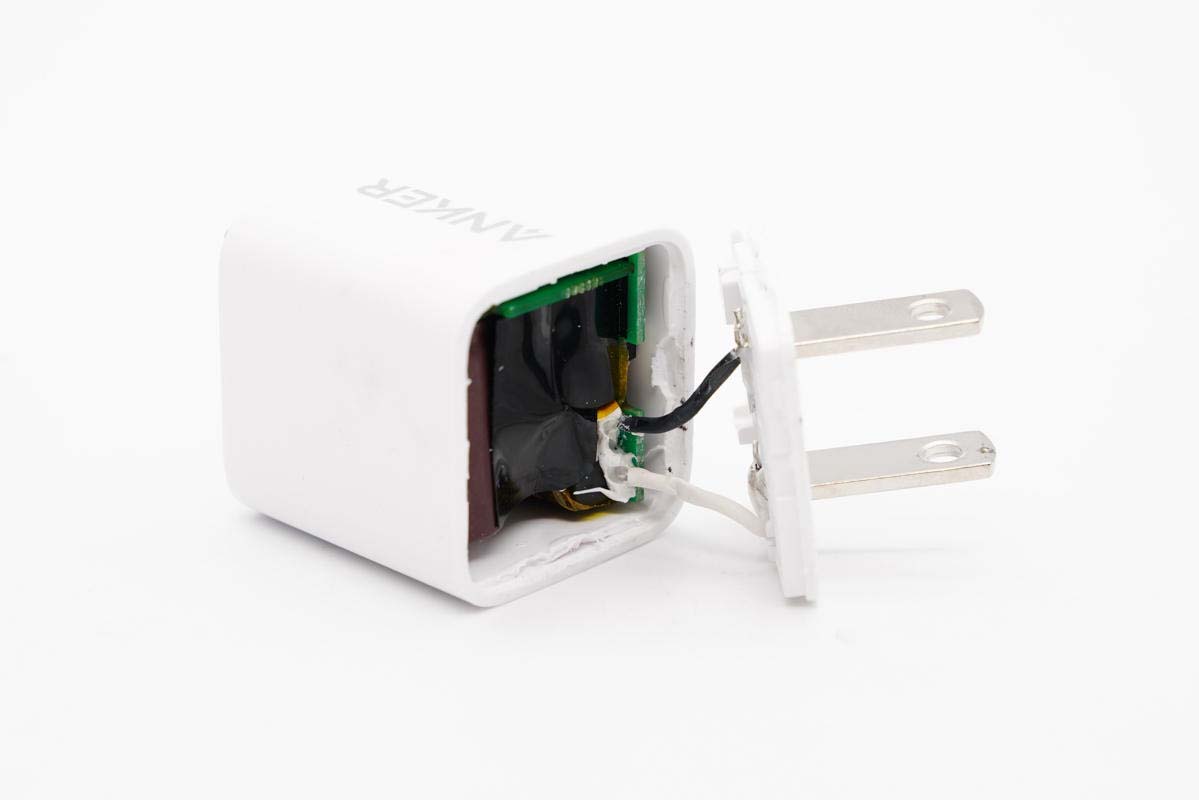

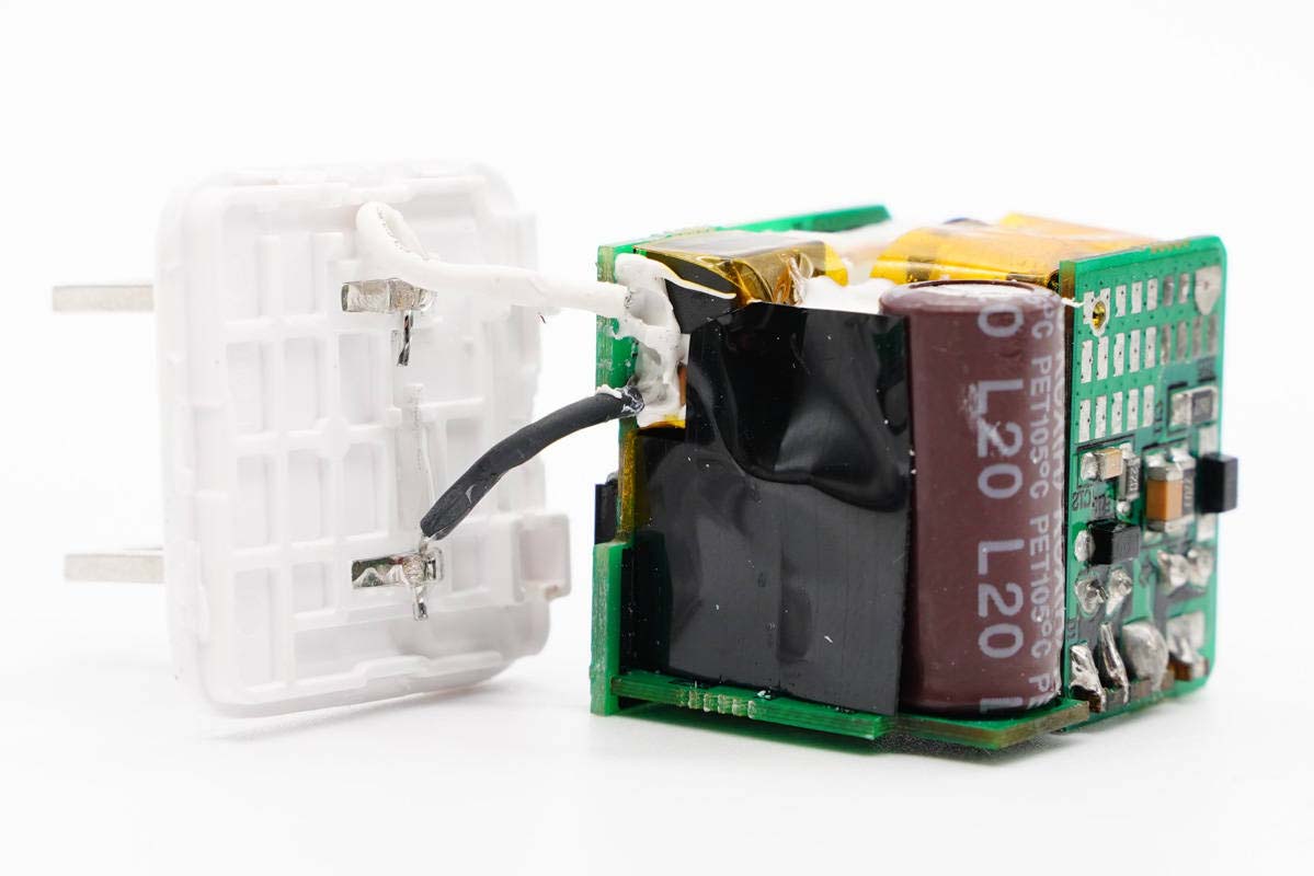

将输入端外壳拆开,连接导线打胶绝缘。

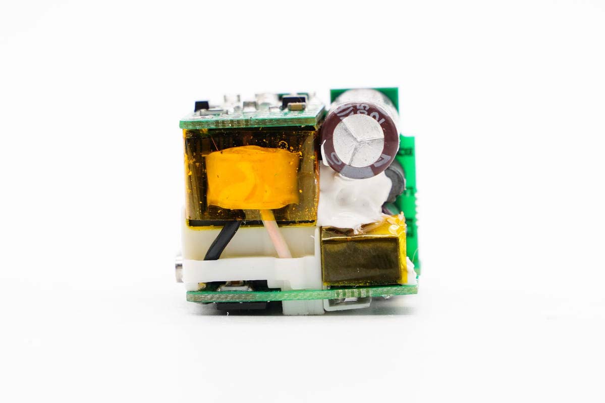

充电器采用三块小板U型结构设计,输入端设有黑色绝缘隔离板。
变压器包裹绝缘胶带,并有白色塑料壳将其与母座隔离,右侧保险丝也包裹绝缘胶带。

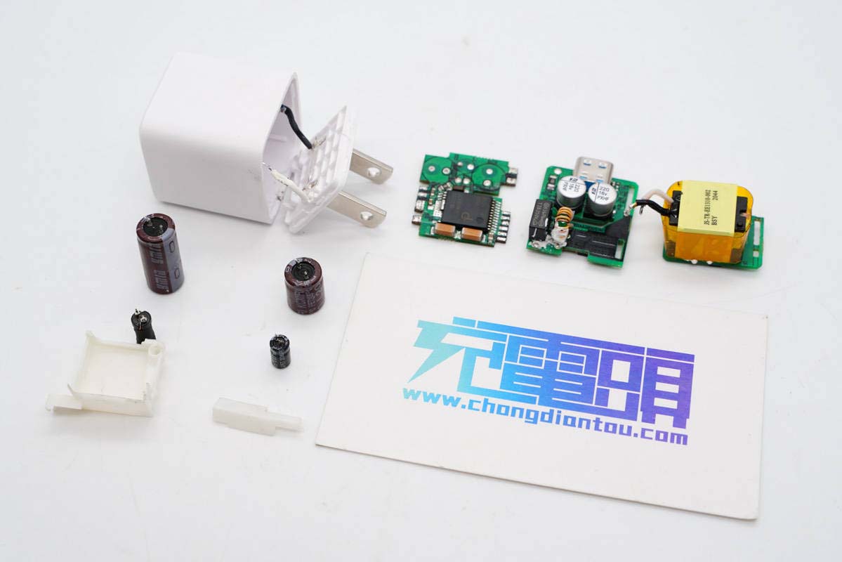

通过观察发现安克这款20W PD快充充电器采用开关电源宽范围输出,由协议芯片控制,通过光耦反馈输出电压的设计架构。下面就由输入端开始为大家一一介绍这款产品的用料。
输入端一览,右侧小板上设有高压滤波电解电容和工字电感。
主板背面一览,右侧设有一颗整流桥,左侧设有同步整流管、协议芯片以及输出VBUS开关管。

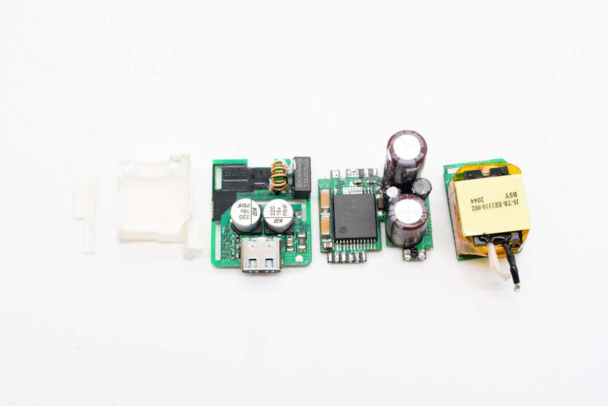

将PCBA模块拆分开,主板输出端设有两颗固态电容,侧面小板上还设有主控芯片及其供电电容,顶部小板上设有变压器。

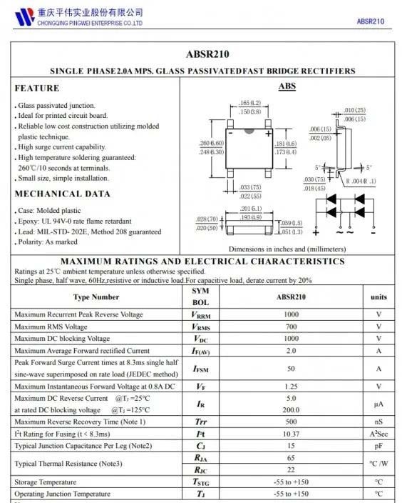

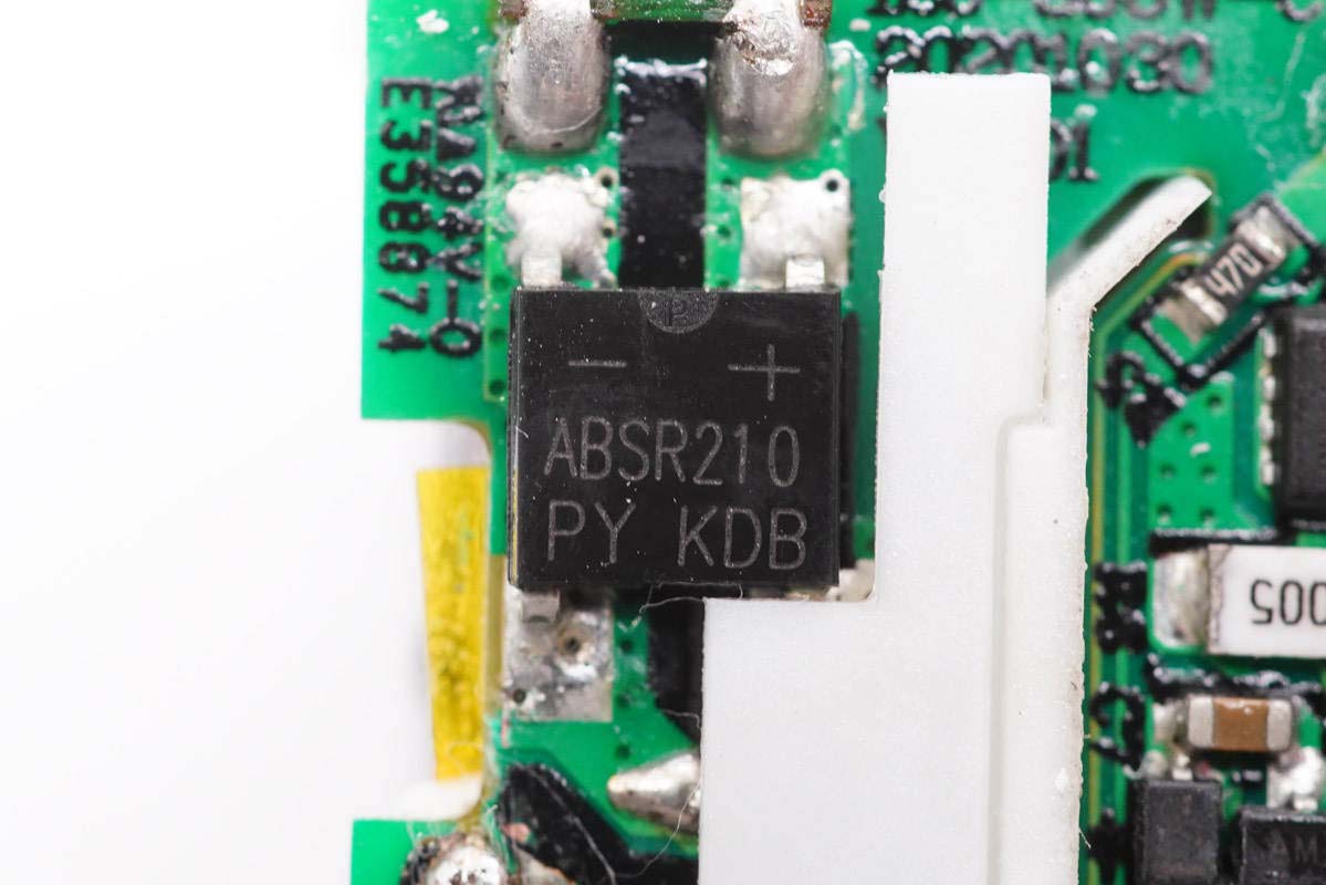

重庆平伟 ABSR210整流桥特写,电流2A,反向耐压1000V。
重庆平伟 ABSR210 详细资料。

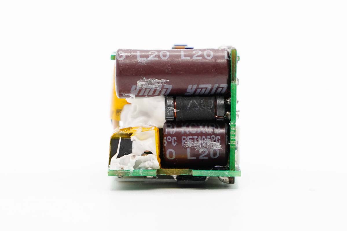

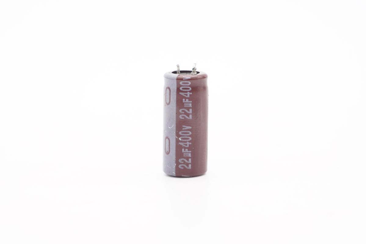

高压滤波电解电容采用永铭KCX系列,这是永铭2019年推出的快充电源专用产品,其工作温度范围在-55℃~105℃,3000小时寿命,并具备抗雷击、低漏电流(低待机功耗)、高纹波电流、高频低阻抗等性能优势。
规格为400V 22μF,尺寸为8*18,一款低内阻产品。充电头网了解到,凭借小体积的特点,永铭KCX系列电解电容还被公牛65W氮化镓快充、飞利浦65W氮化镓快充插座、摩米士65W 2C1A氮化镓快充充电器、柚比30W 1A1C氮化镓快充充电器、京造65W 1A1C氮化镓快充充电器、努比亚65W 2C1A氘锋氮化镓快充等产品采用,获得客户一致认可。

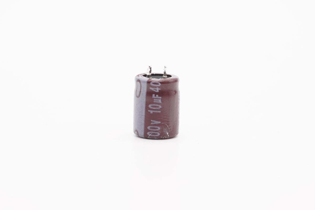

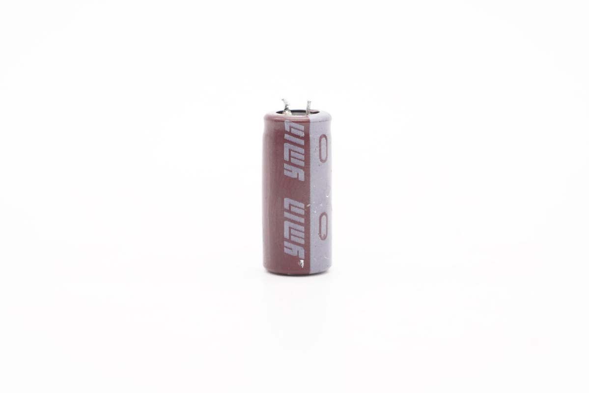

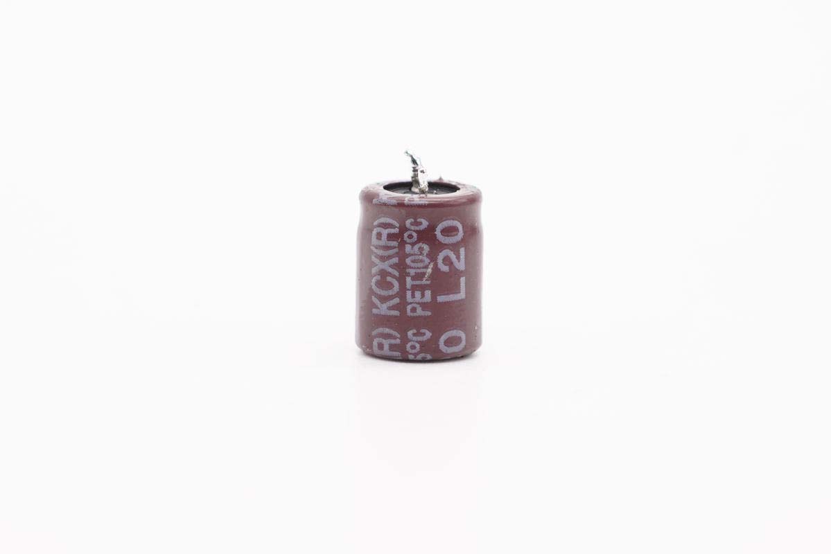

另一颗也是永铭KCX系列。
规格为400V 10μF,尺寸为8*10,同样为低内阻产品。

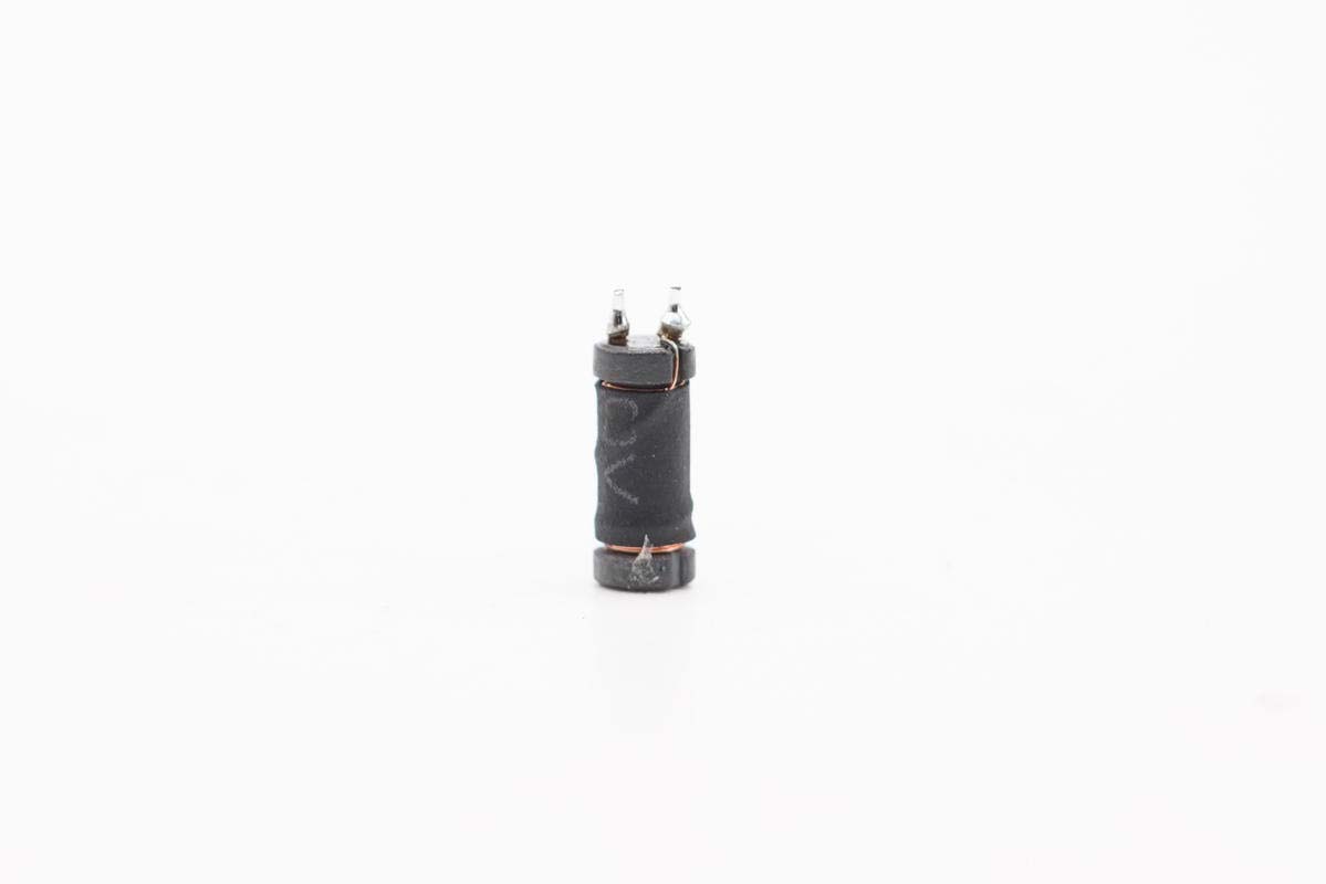

工字电感特写。

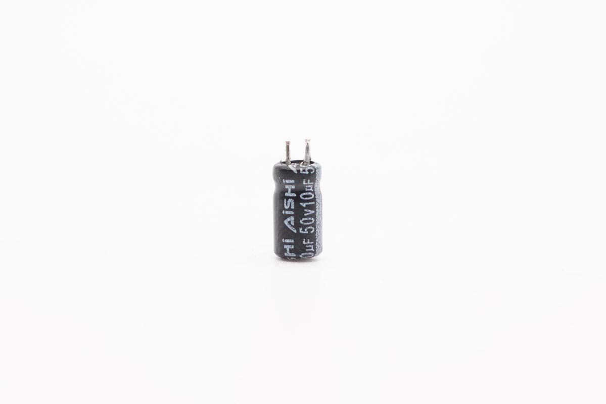

主控芯片供电电容来自艾华,规格为50V 10μF。

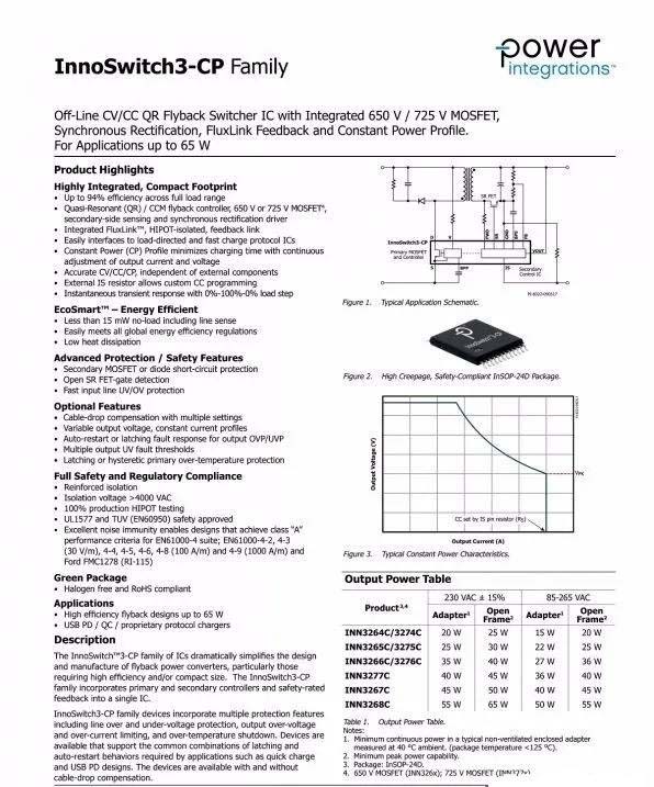

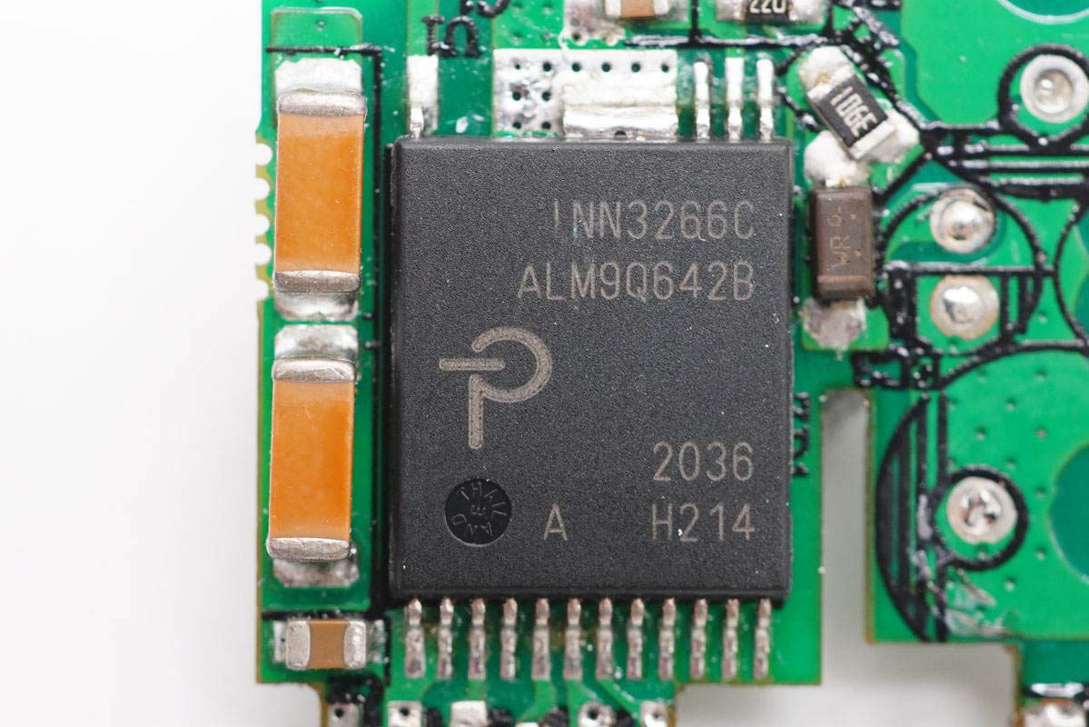

充电器主控芯片采用PI INN3266C,左侧两颗Y电容串联。INN3266C内置了控制器,开关管,次级同步整流控制器,集成度高。其属于InnoSwitch3-CP家族,将初级和次级控制器以及磁感双向通信技术反馈整合到一个IC中,极大地简化了反激式电源转换器的设计和制造,特别是那些要求高效率和/或紧凑尺寸的电源转换器,并且提高了系统可靠性和稳定性。
INN3266C详细资料信息。充电头网了解到,采用这颗芯片的还有小米9手机27W原装充电器MDY-10-EH、联想27W USB PD快充充电器、坤兴27W QC4+充电器等产品。此外PI高集成快充芯片还被三星原装45W USB PD快充充电器、OPPO原装65W氮化镓快充充电器、谷歌Pixel手机标配USB PD充电器等数十款产品采用,性能获得客户广泛认可。

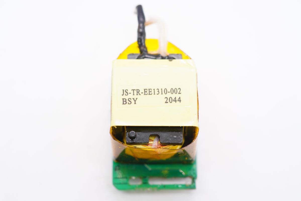

变压器特写。

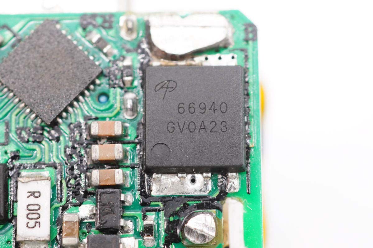

次级同步整流MOS管,丝印66940,来自AOS万代。

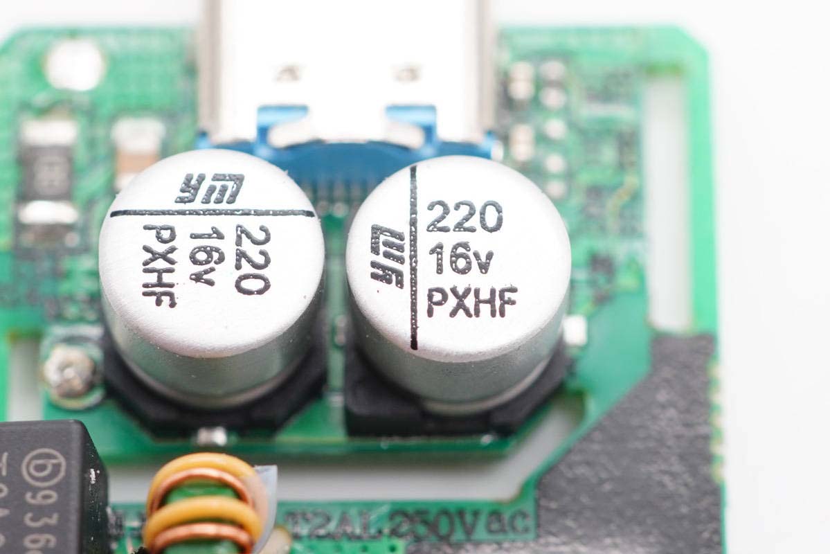

两颗输出滤波固态电容采用永铭贴片型VPX系列,规格为16V 220μF,尺寸为6.3*5.8,实际高度为5.8MM-5.9MM。该系列电容具有小体积、低ESR、高容许纹波电流、高可靠性、耐开关冲击等特点。
充电头网了解到,永铭NPX系列固态电容此前已被闪极100W 3C1A氮化镓快充充电器、摩米士65W 2C1A氮化镓快充、倍思45W 1A1C氮化镓充电器、努比亚65W氘锋氮化镓充电器等产品使用,此外还被应用在小小黑、品胜、邦克仕等品牌20W迷你充上,获得客户一致认可。

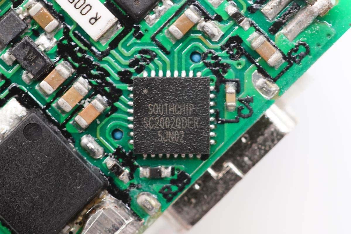

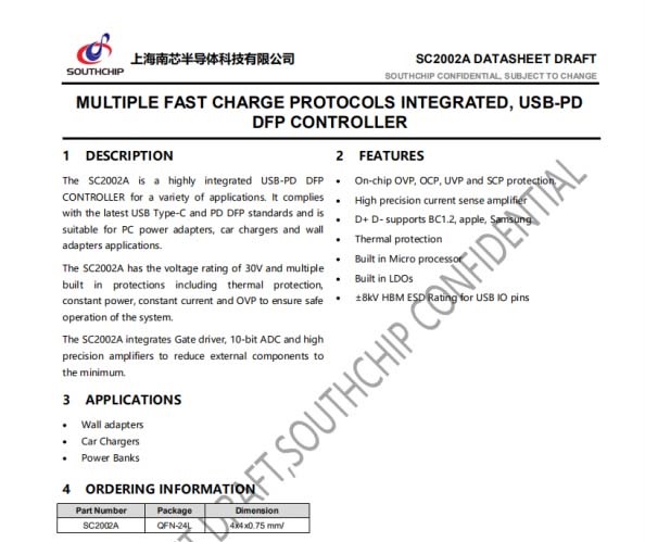

南芯SC2002是一款高度集成的PD DFP控制器。它符合最新的USB Type-C和PD 3.0标准,并支持最流行的高压快速充电协议(包括华为SCP和VOOC闪充),最多支持2组DPDM接口,可以单芯片支持1C1A应用,广泛应用于墙充,车充和支持USB快充的插线板。
同时,南芯SC2002支持极宽操作电压范围,最大可达30V,不需要额外LDO。通过集成USB PD基带物理层(PHY)、Type-C检测、电压电流检测、10位DAC VBUS调节、10位ADC、电压基准、VBUS电压泄放路径、NMOS驱动、I2C接口和保护电路,使外部器件最小化,系统设计简单,BOM成本低,为许多应用提供了高度灵活和经济有效的解决方案。
SC2002支持多种保护机制,包括过压保护、欠压保护、过流保护、短路保护、过温保护、DP/DM引脚过压保护、CC引脚过压保护等,有效保证了系统的稳定可靠运行。

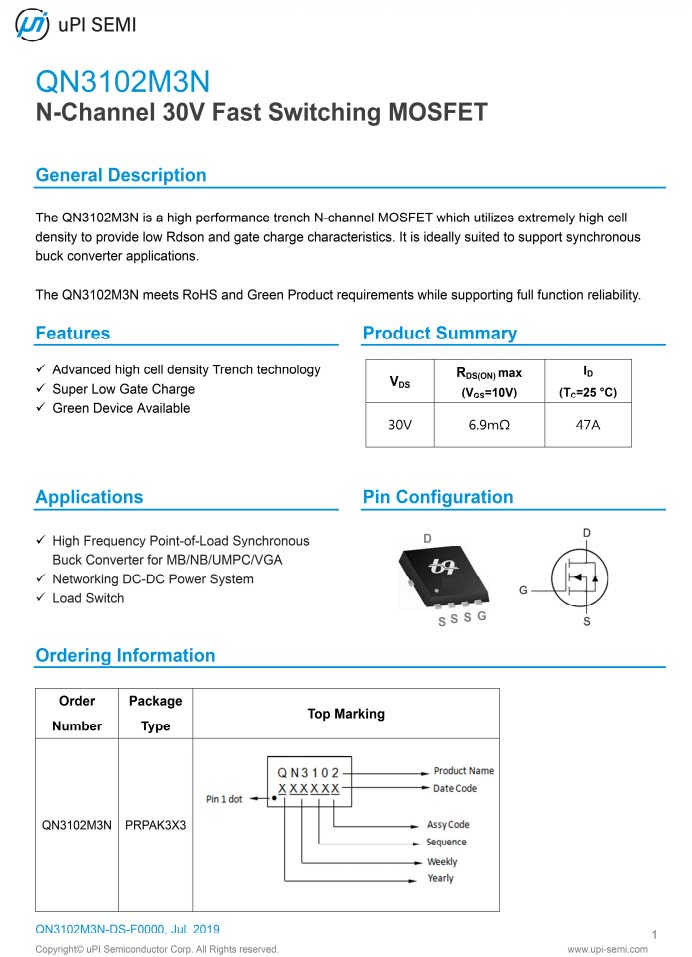

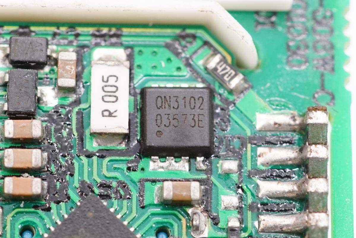

输出VBUS开关管采用UBIQ的QN3102M3N,耐压30V,导阻6.9mΩ。
UBIQ QN3102M3N资料信息。

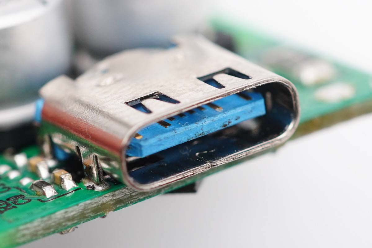

USB-C母座特写,过孔焊接。
