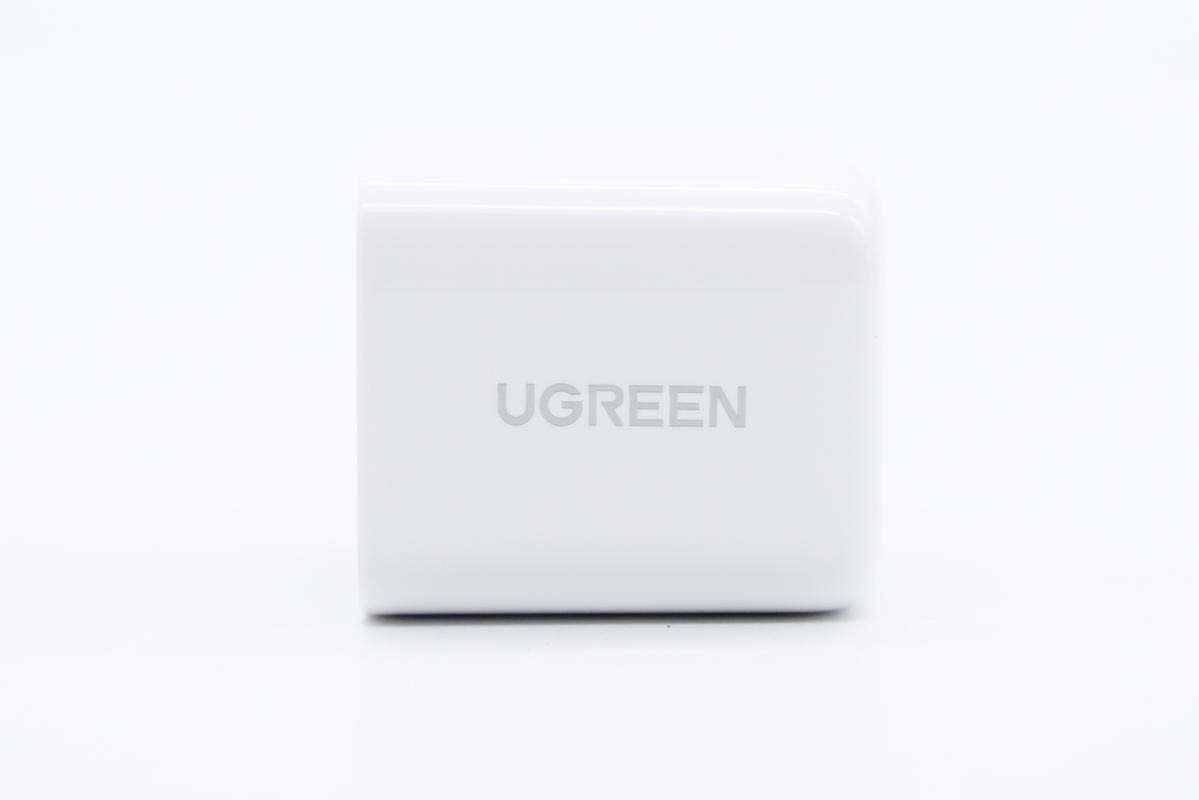

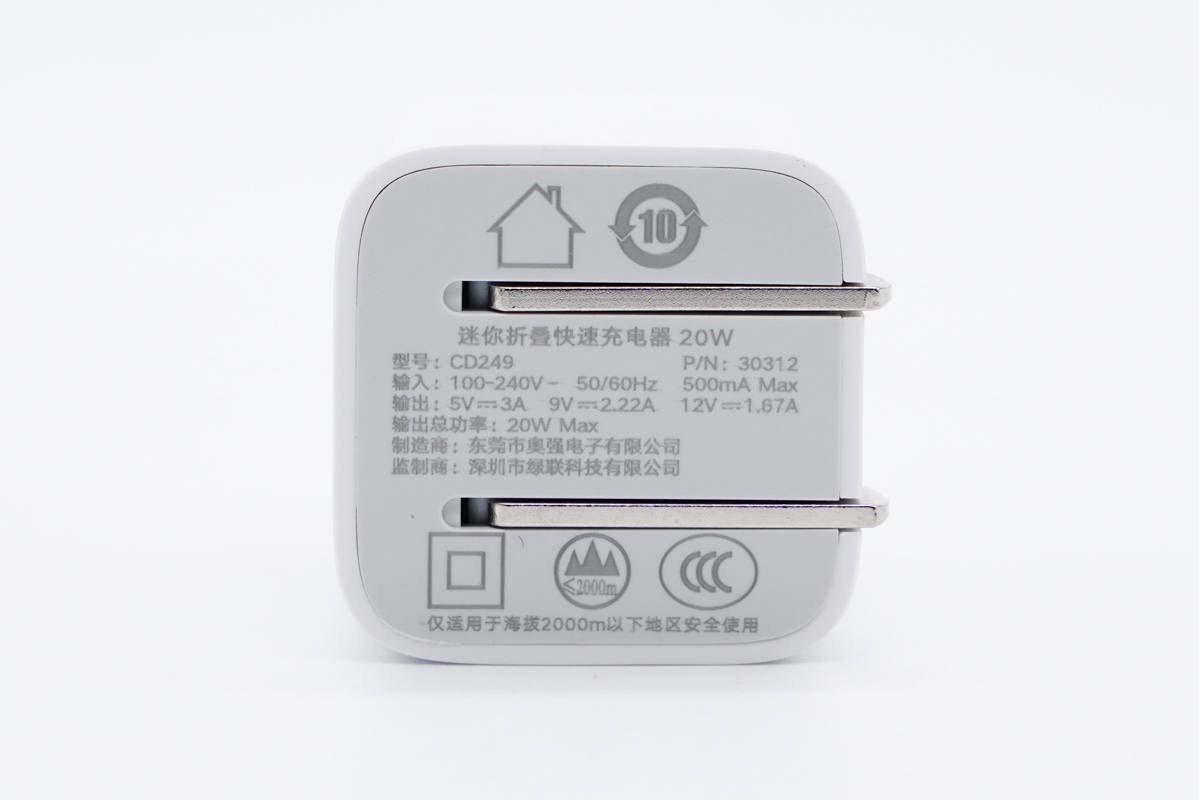

充电器采用PC阻燃材质白色外壳,腰身以及顶部外壳烤漆烤漆工艺处理,整体设计非常简洁光滑。
腰身一面印有UGREEN品牌。

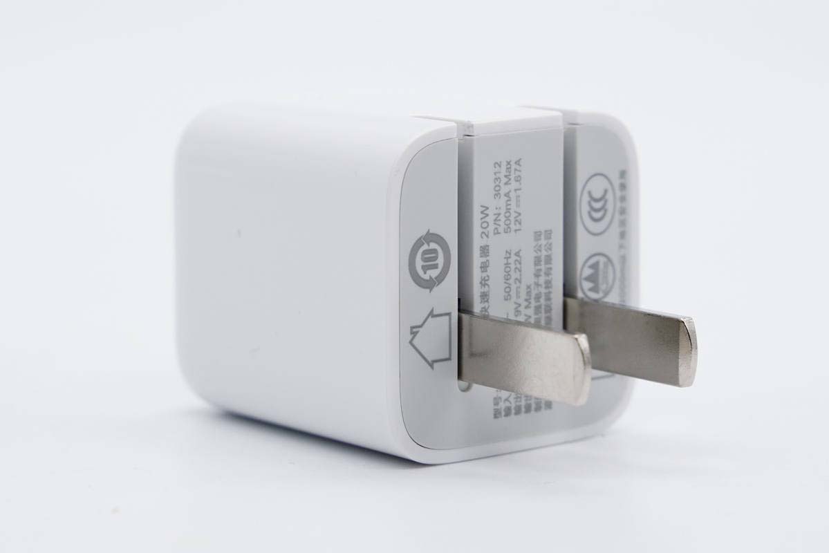

输入端外壳上印有充电器参数
型号:CD249
输入:100-240V~50/60HZ 0.5A
输出:5V3A、9V2.22A、12V1.67A
制造商:东莞市奥强电子有限公司
监制商:深圳市绿联科技有限公司
产品已经通过了3C认证。

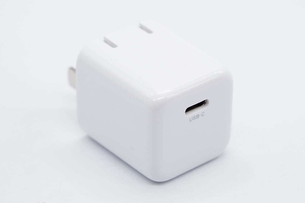

此外输入端采用切面设计,可以更好贴合插座或者墙壁;配备可折叠国标插脚,外出携带方便。

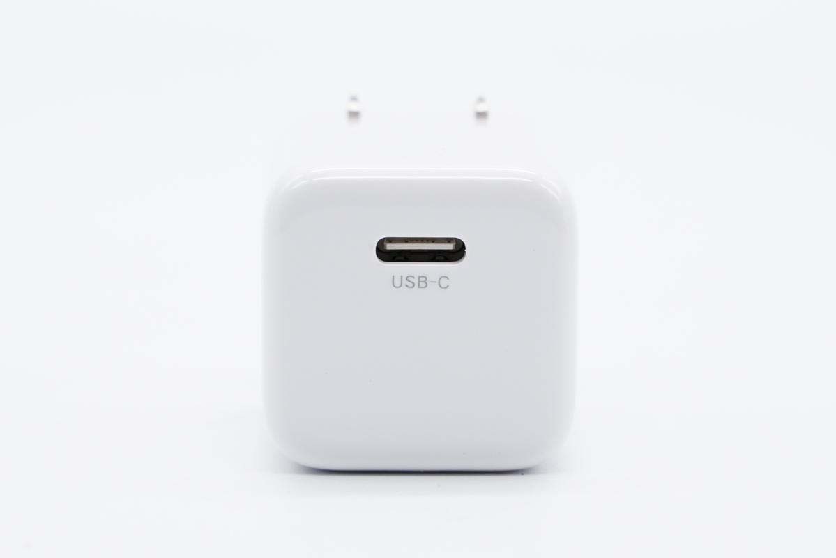

顶部边缘光滑圆润,USB-C口靠侧边设计,白色胶芯。

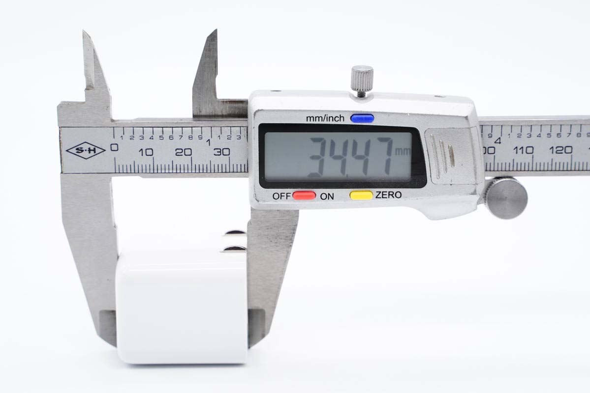

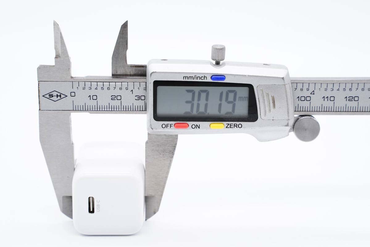

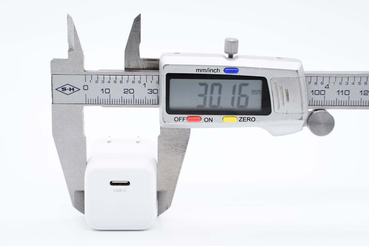

使用游标卡尺实测充电器机身高度为34.47mm。
宽度为30.16mm。
厚度为30.19mm。

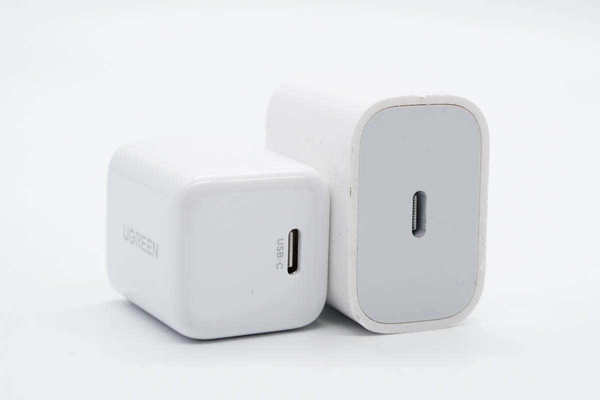

和苹果20W充电器直观对比,体积优势明显。

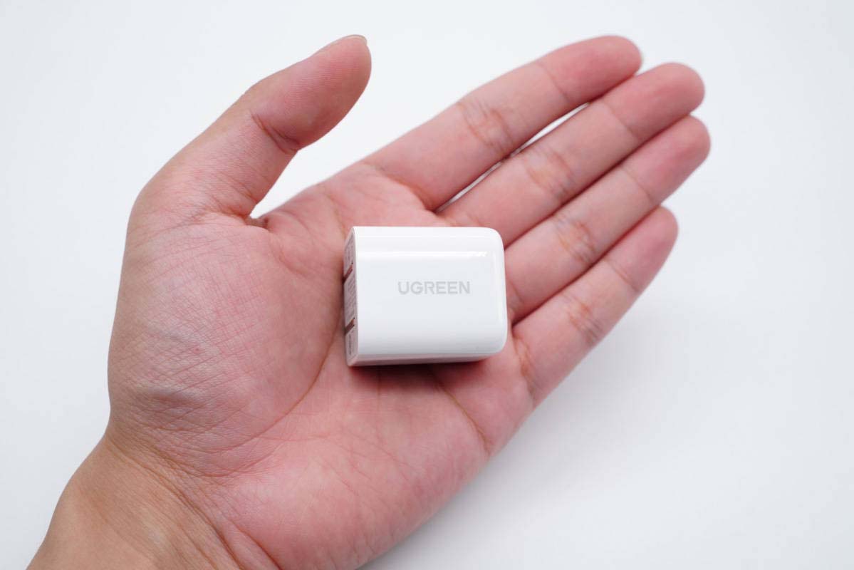

拿在手上的直观感受。

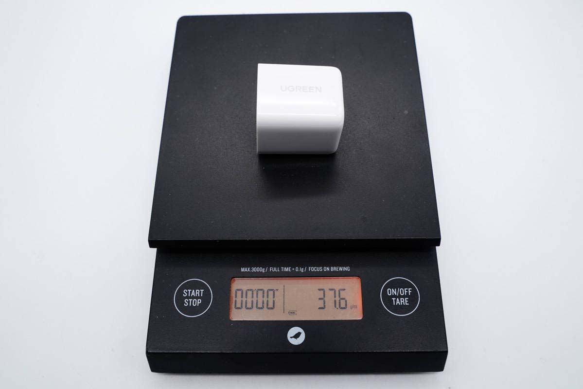

净重约为38g。

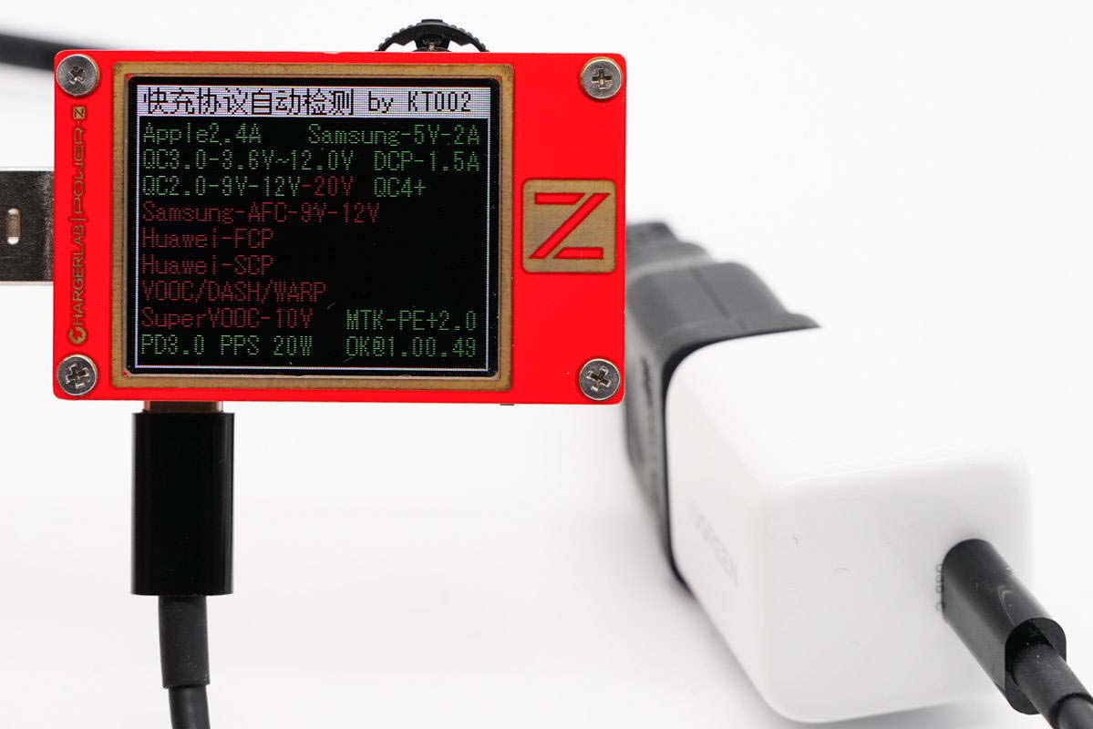

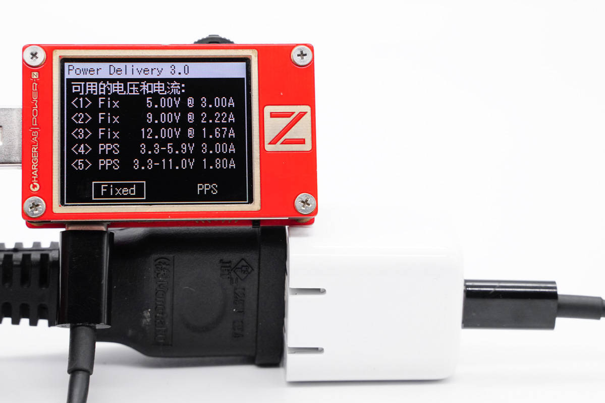

使用ChargerLAB POWER-Z KT002测得USB-C口支持Apple 2.4A、Samsung 5V2A、DCP协议,以及QC2.0/3.0、PE2.0、PD3.0、PPS快充协议。
此外PDO报文显示C口还具备5V3A、9V2.22A、12V1.67A三组固定电压档位,以及3.3-5.9V3A和3.3-11V1.8A两组PPS电压档位。

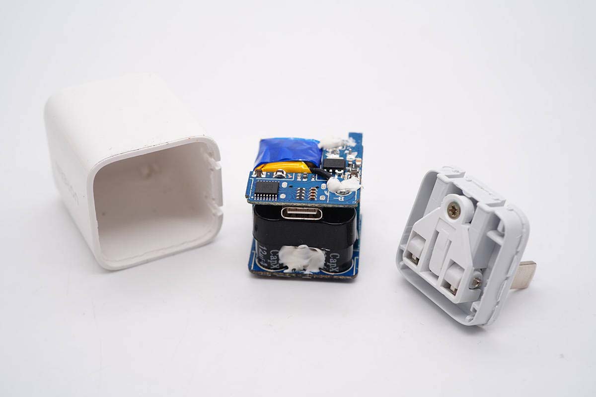

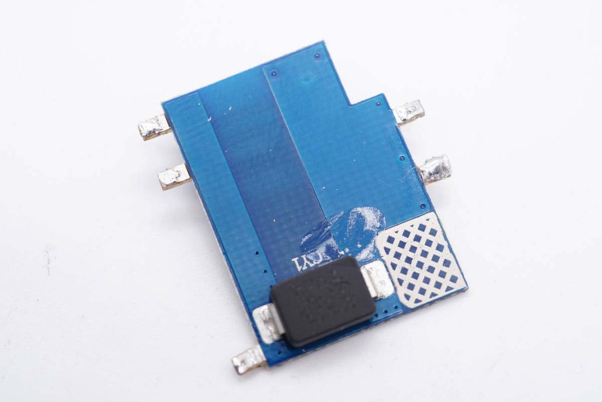

将输入端外壳拆开,插脚通过塑料板和螺丝封装固定,并通过金属片接触通电。

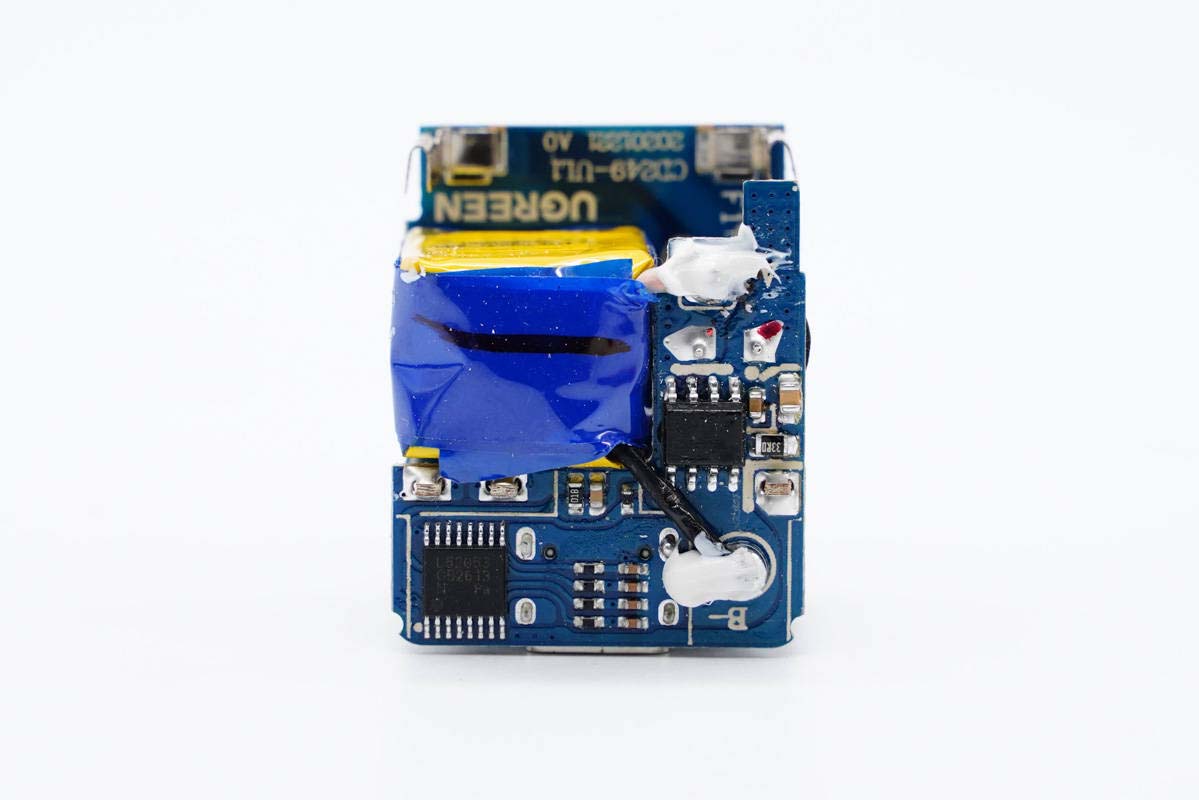

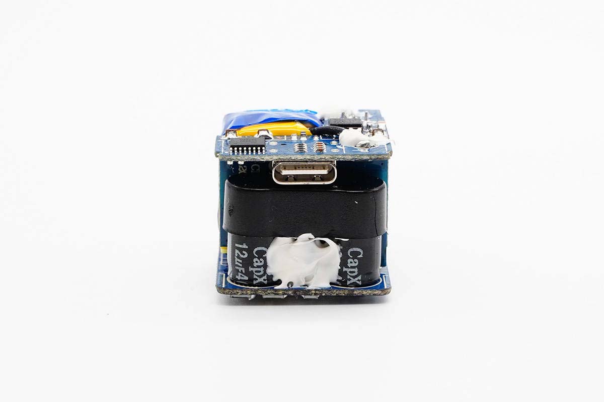

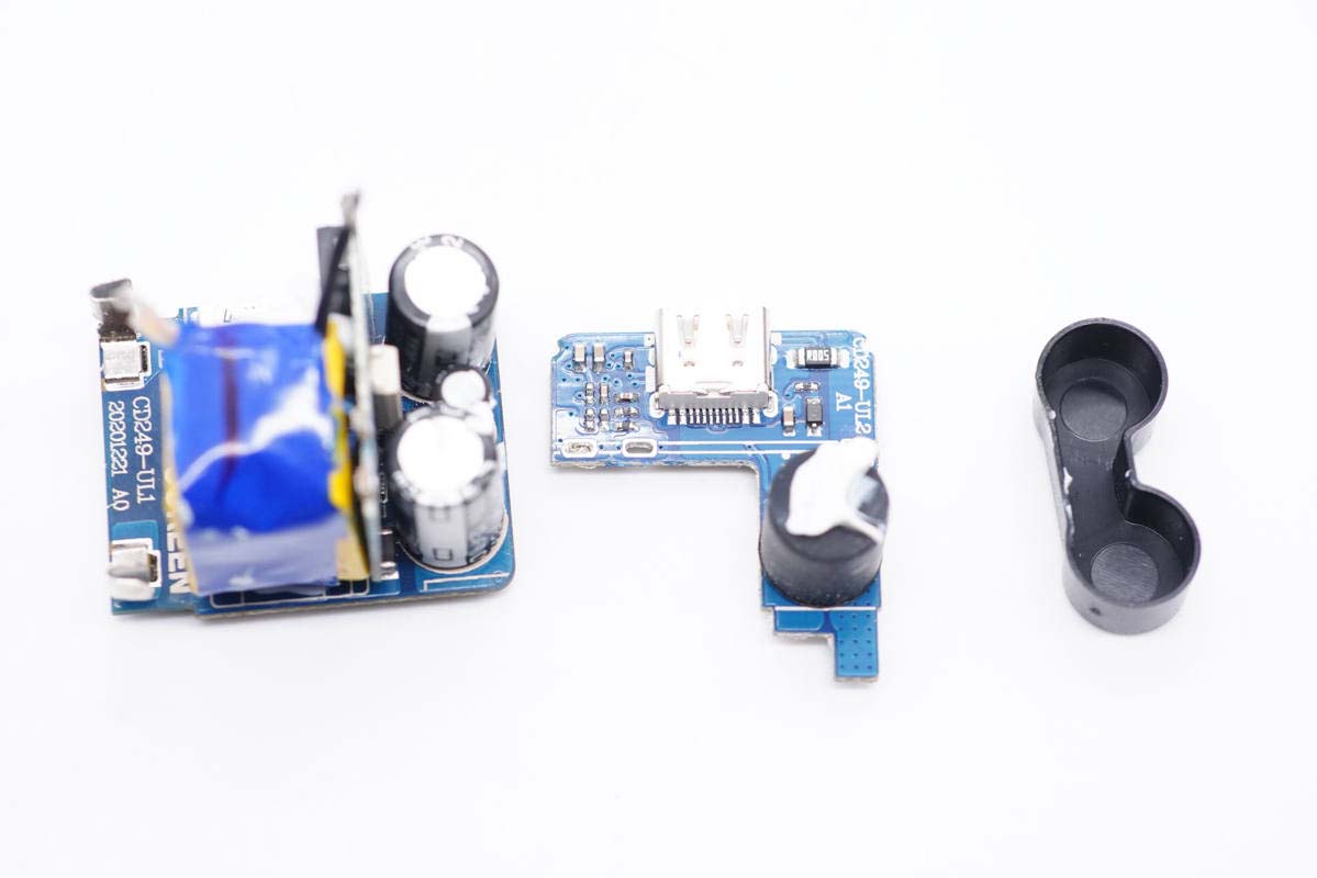

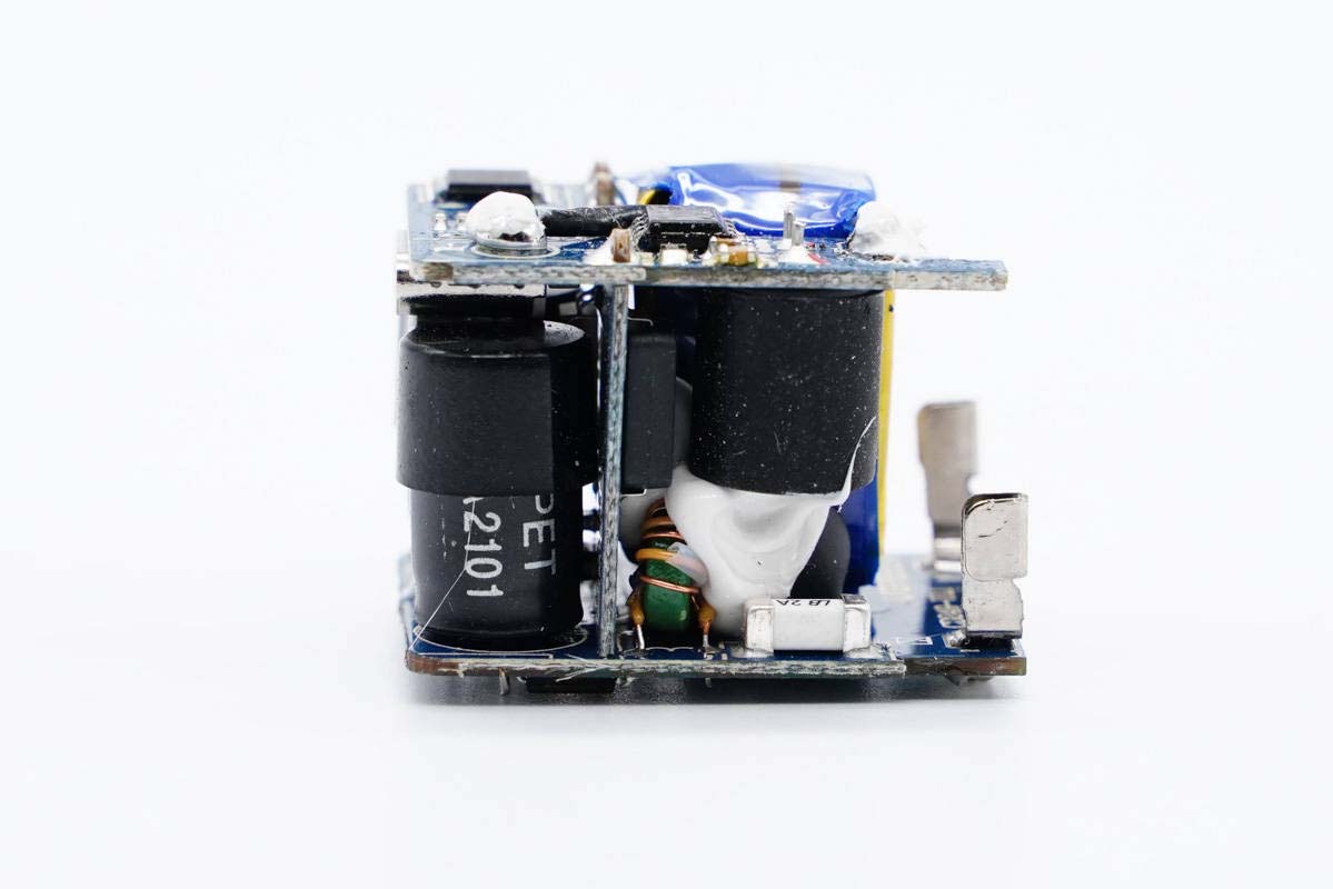

充电器采用三块PCB板组合焊接设计,连接小板设在中间,整体形成一个“工”字结构,整体平衡性会更好。

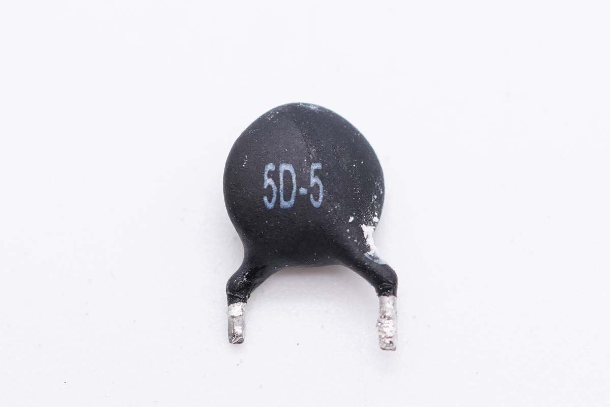

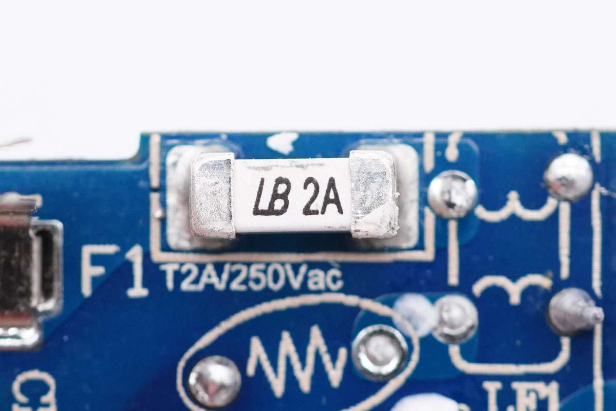

连接小板右侧设有保险丝、NTC浪涌抑制电阻以及共模电感,同时元器件打胶加固。
贴片保险丝特写,额定电流2A。
NTC浪涌抑制电阻用于抑制上电浪涌电流。
共模电感特写,用于滤除EMI干扰。

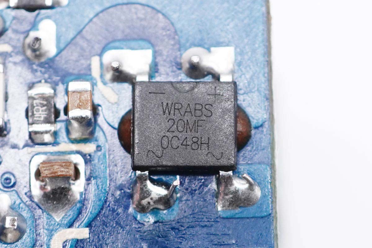

输入端小板背面设有整流桥和主控芯片。
连接小板另一侧设有两颗高压滤波电解电容以及工字电感,电容顶部有绝缘套管,与次级小板绝缘。
WRABS20MF整流桥特写。

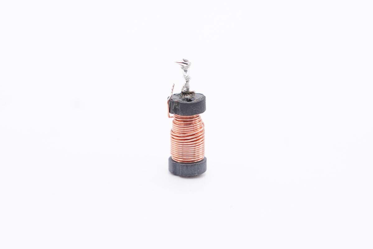

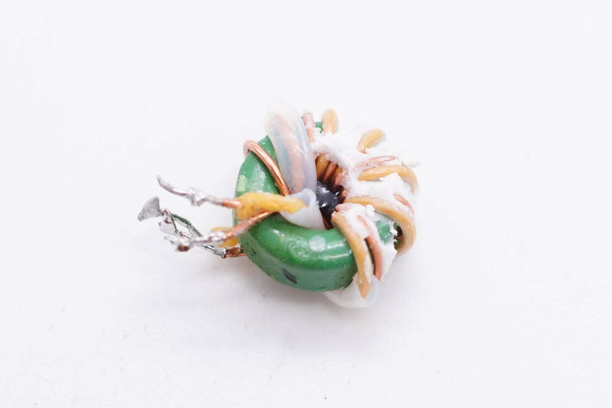

工字电感特写。

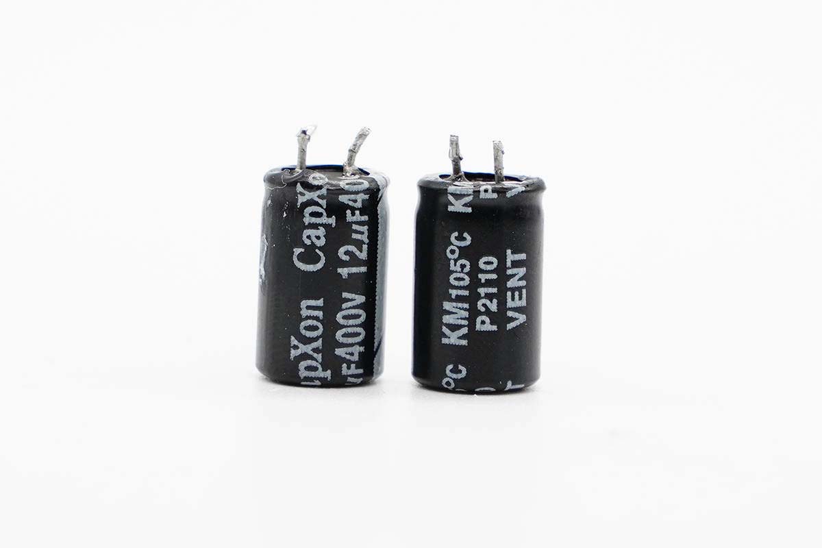

两颗电解电容均为CapXon丰宾品牌,规格都是400V 12μF。

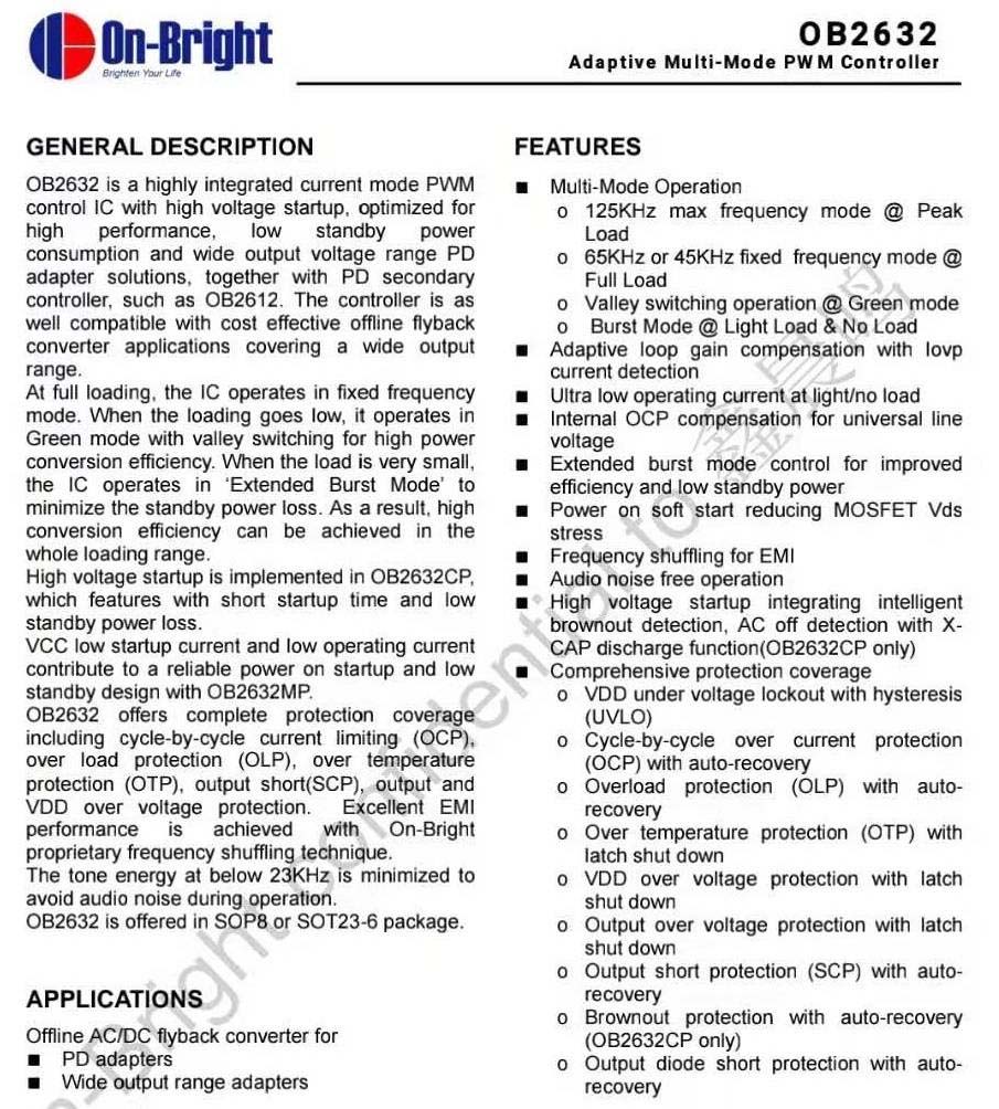

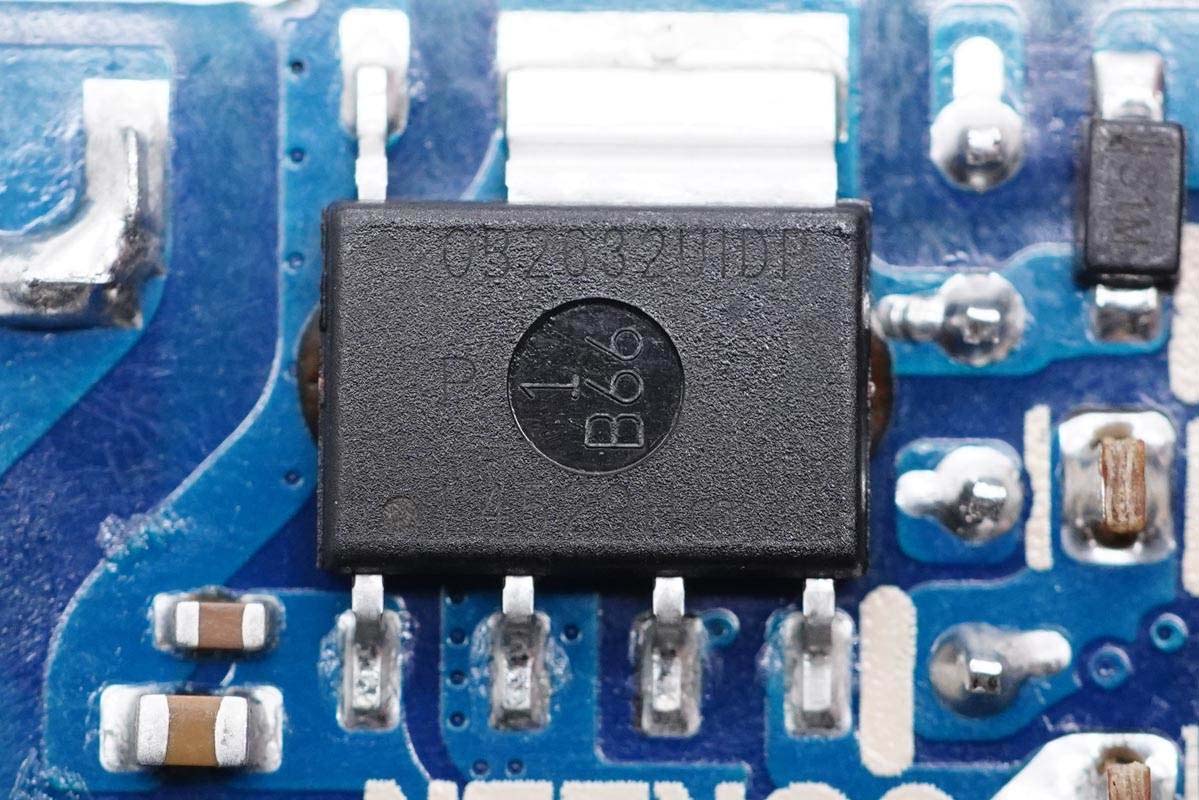

充电器主控芯片采用昂宝OB2632。
昂宝OB2632资料信息。
昂宝OB2632详细资料。充电头网了解到,采用昂宝OB2632的产品还有飞利浦45W 3A1C多功能转换插头、Grandstar 2A1C 61W快充充电器、邦克仕18W PD充电器、ANKER单口30W PD充电器A2014、HELPERS LAB 2A2C 75W快充充电器、京造63W PD三口快充充电器、MOMAX 66W PD充电器等数十款电源产品采用。

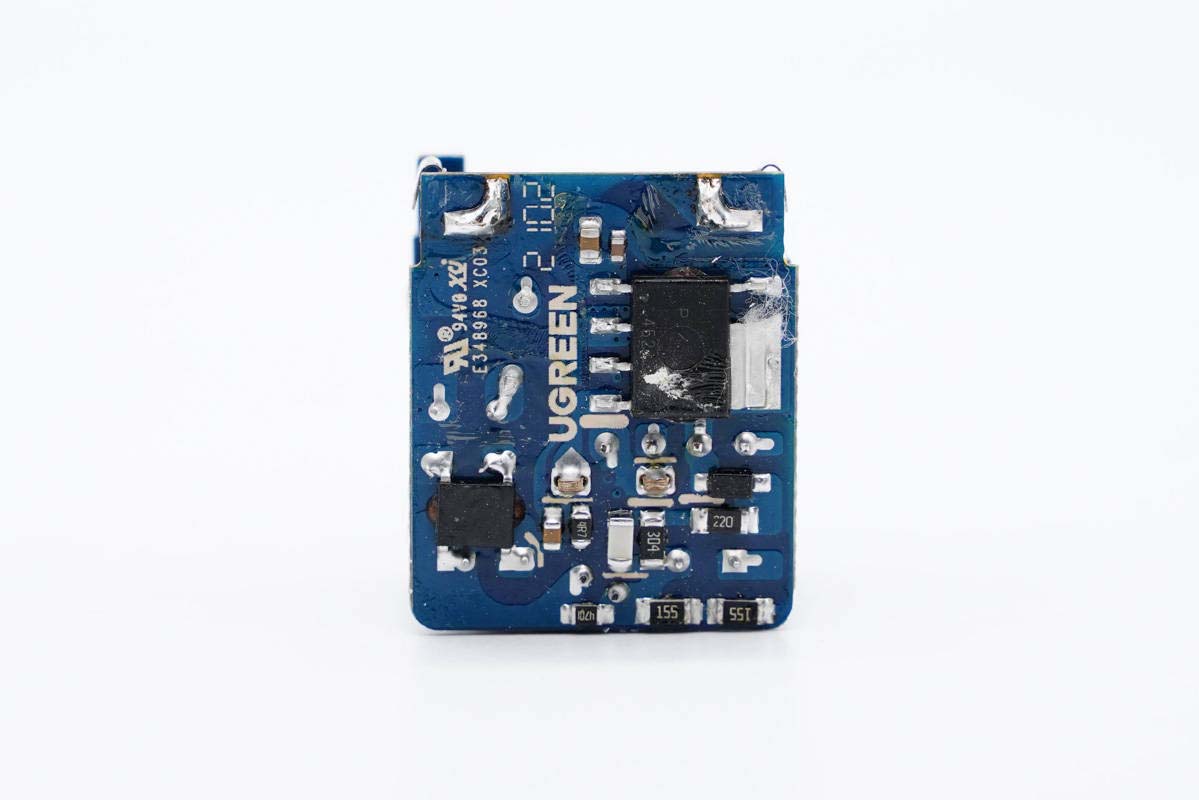

输出端小板对应变压器处镂空处理,以减小充电器体积。

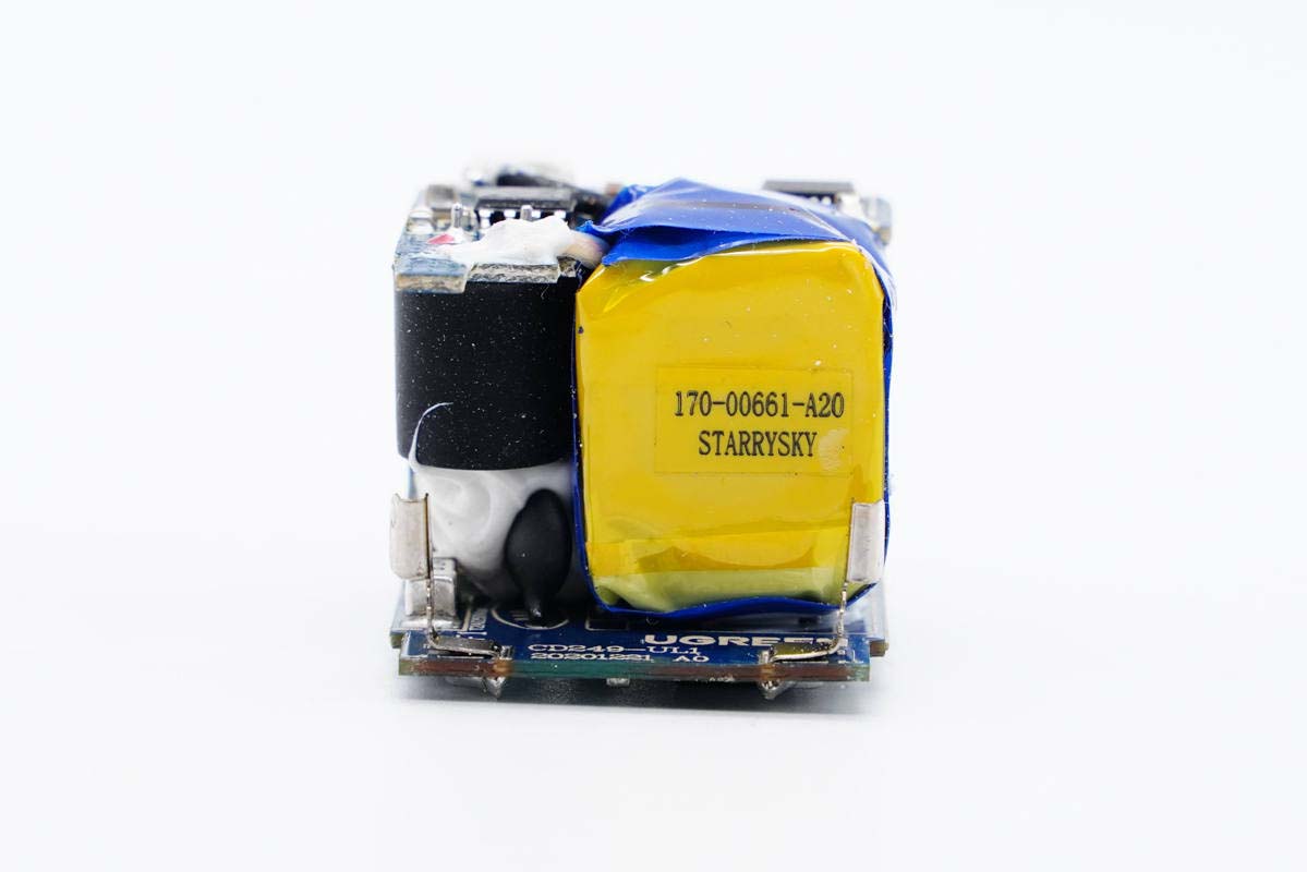

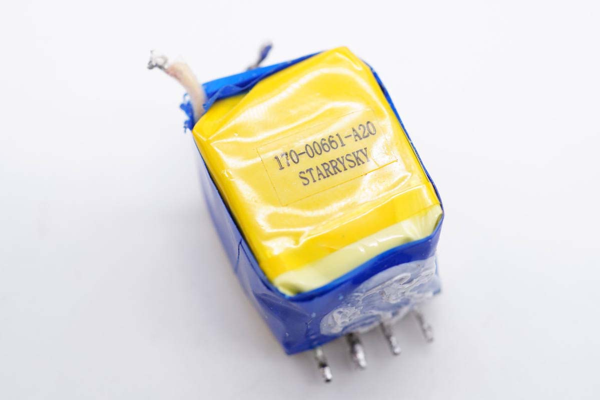

变压器采用蓝黑绝缘胶带包裹,侧面贴有信息标签。
输出端小板背面设有次级同步整流芯片和协议IC,变压器次级输出线焊点打胶加固。
将输出小板拆下,小板上元器件与初级元器件交错布置,提高空间利用率。

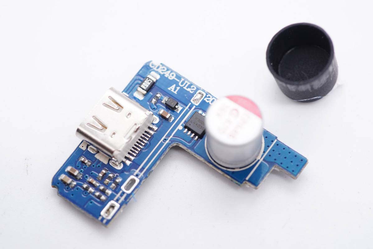

正面设有输出滤波固态电容和VBUS开关管,电容外套绝缘管。

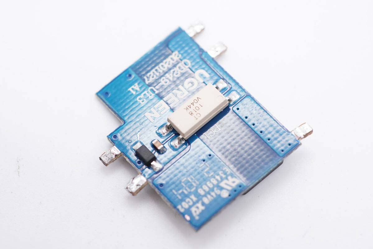

另外将连接小板也拆下,一面设有光耦。

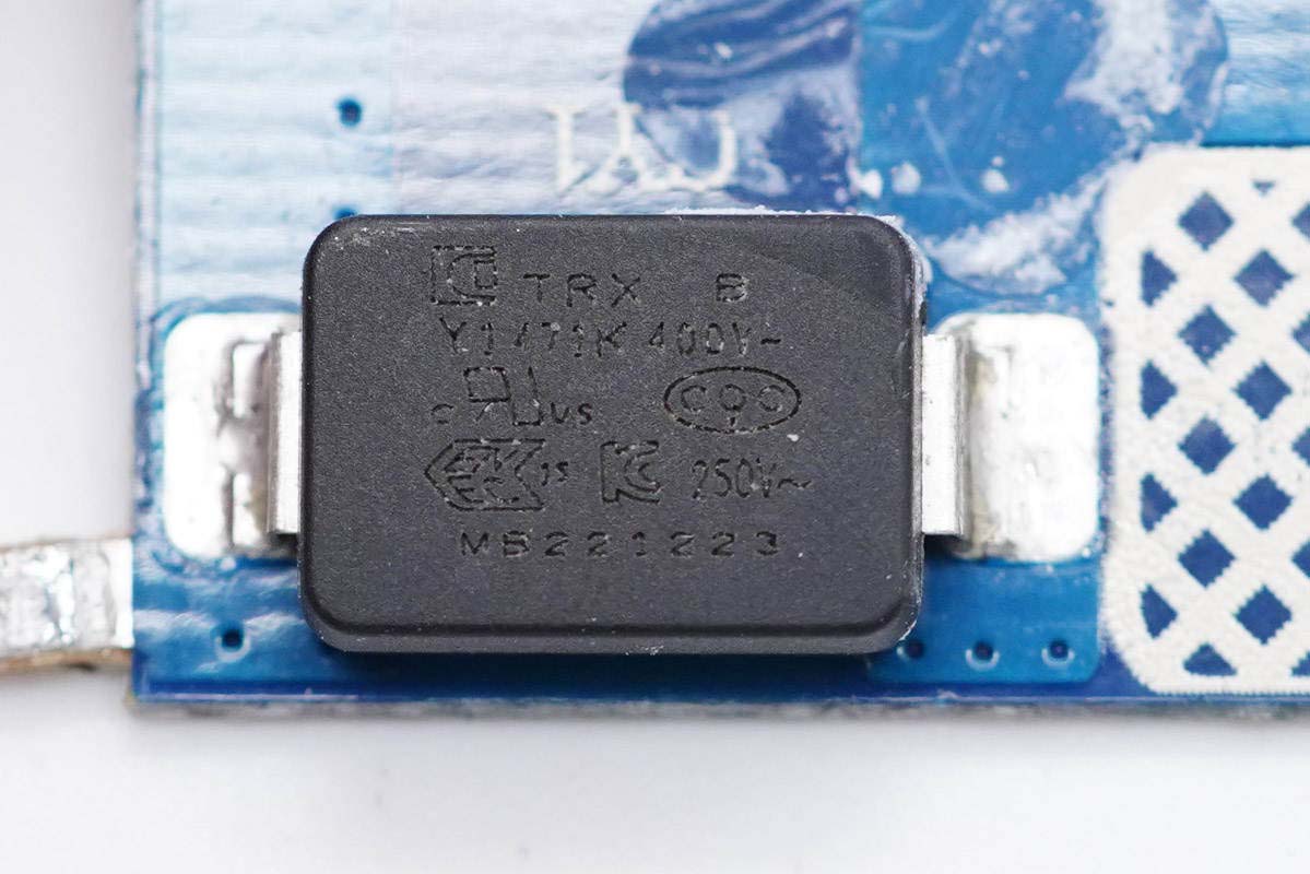

另一面设有贴片Y电容。

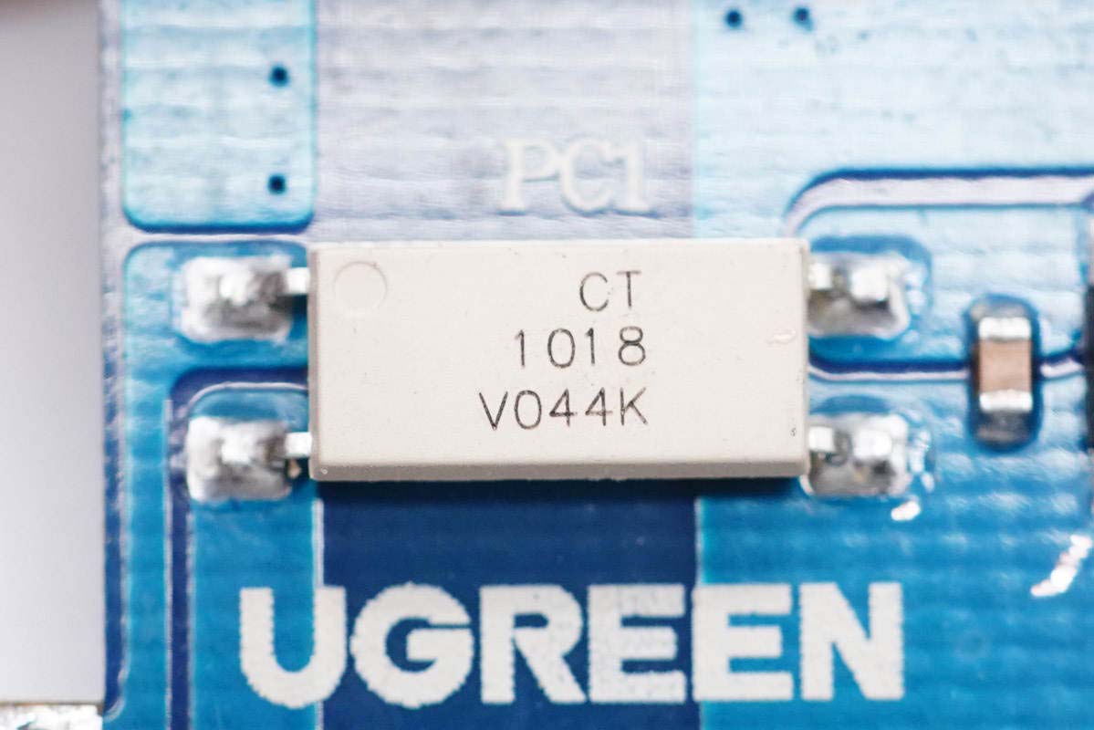

CT 1018光耦,用于初级次级通信,反馈输出电压。
充电头网了解到,特锐祥贴片Y电容除了被麦多多100W氮化镓、OPPO 65W超级闪充氮化镓充电器、联想90W氮化镓快充、努比亚65W氮化镓充电器、倍思120W氮化镓+碳化硅PD快充充电器等数十款大功率充电器使用外,也可应用于海陆通、第一卫、贝尔金等品牌20W迷你快充上,性能获得客户一致认可。

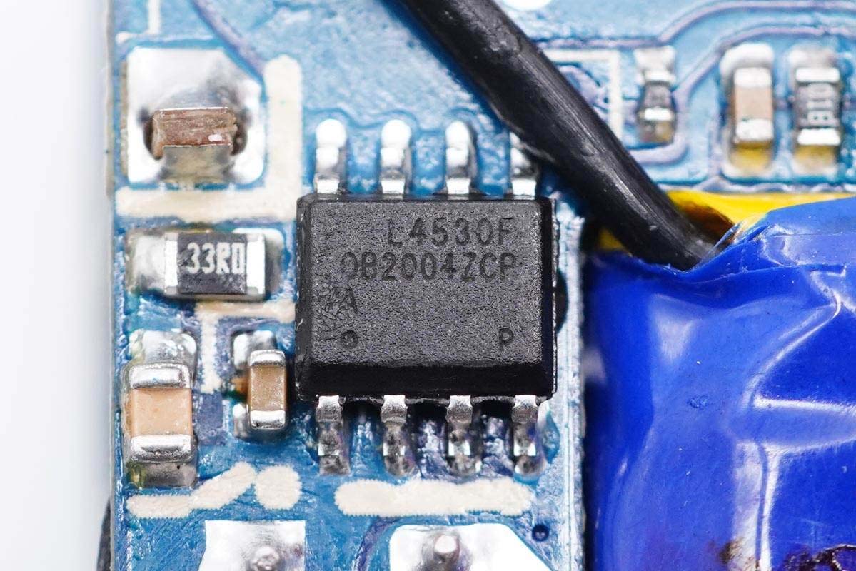

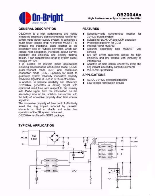

次级同步整流芯片采用昂宝OB2004Z,其内置NMOS,支持3-12V输出,集成度高。
昂宝OB2004Ax 规格资料。

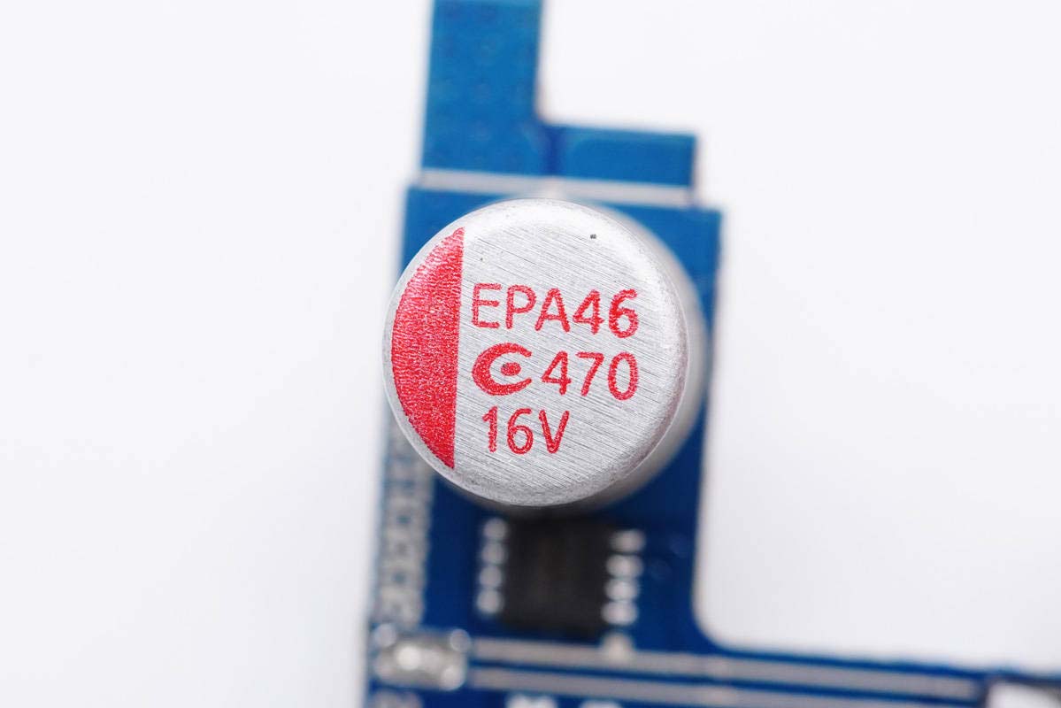

输出滤波固态电容来自中国台湾钰邦,规格为16V 6470μF。

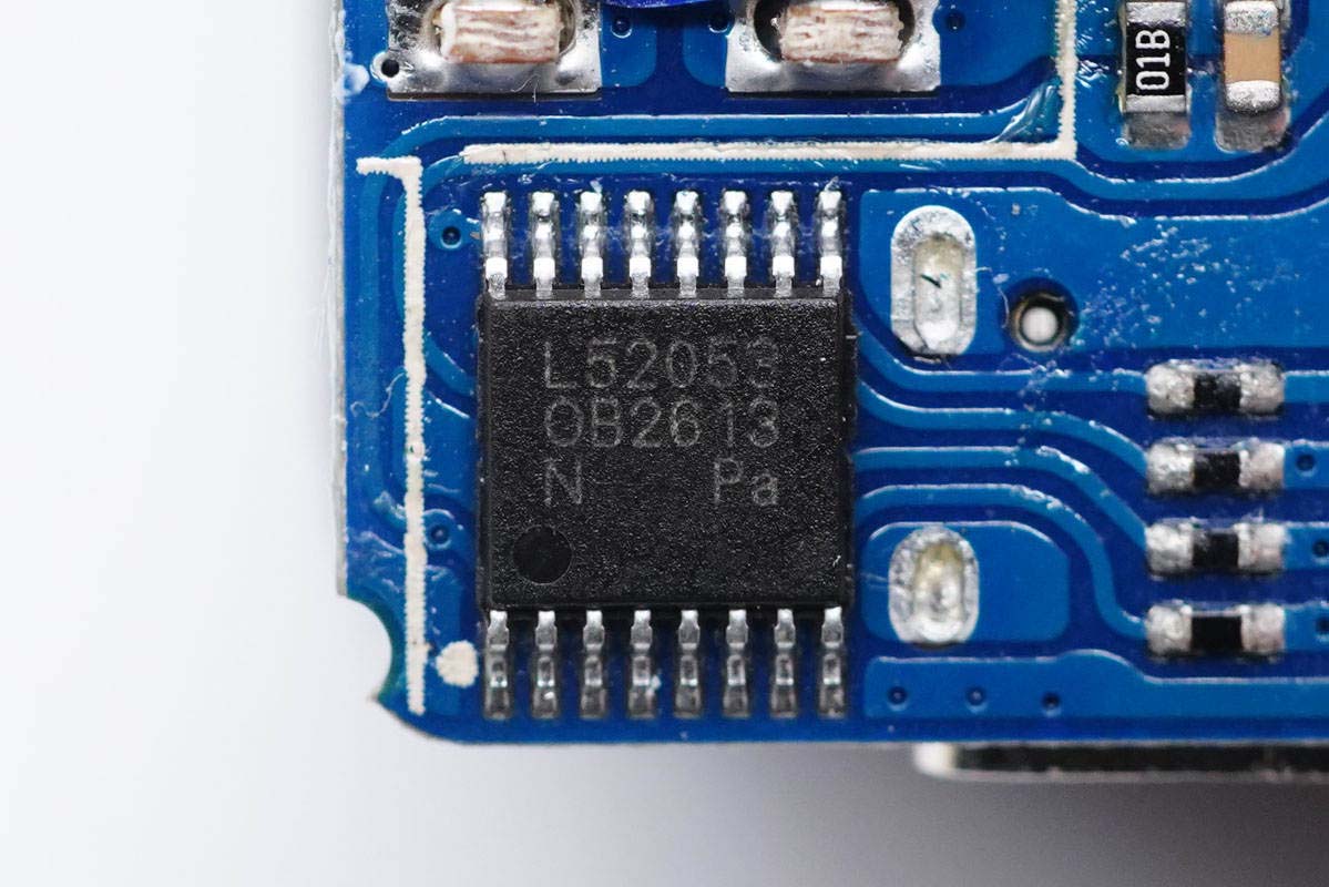

协议IC采用昂宝OB2613,用于支持PD协议和输出电压反馈调节。OB2613是昂宝电子开发的一款高精度高集成度的USB PD控制器, 已于2018年11月获得USB-IF的PD3.0+PPS认证,并于2018年12月通过高通QC4+的测试认证。
昂宝OB2613符合USB PD3.0 V1.1规范,支持PPS模式,支持QC4/4+、BC 1.2协议、MTK PE+ 、华为FCP协议、APPLE 快充识别、三星快充识别等。通过预留的GPIO设置可支持A+C口双口快充设计,极具成本优势。
其提供宽范围的VDD工作电压区间,使得客户使用传统变压器设计并免于使用LDO稳压线路给PWM芯片供电,同时其独有的环路自适应技术可完全应对USB PD应用的输出宽范围变化的要求。凭借雄厚的技术实力和品牌优势,目前OB2613方案已经在Dell、Lenovo等一线大厂实现量产。
充电头网了解到,采用昂宝OB2613协议芯片的产品还有征拓20W迷你PD快充充电器、绿联20W PD快充充电器、万旅3A1C 45W PD旅行转换插座、罗马仕65W PD氮化镓充电器、公牛18W PD快充充电器、联想YOGA 65W USB PD快充充电器、网易智造18W USB PD快充充电器等产品。同时,昂宝也是业内为数不多的能提供AC-DC全套电源解决方案的厂商,其芯片已获得数十款电源配件产品采用。

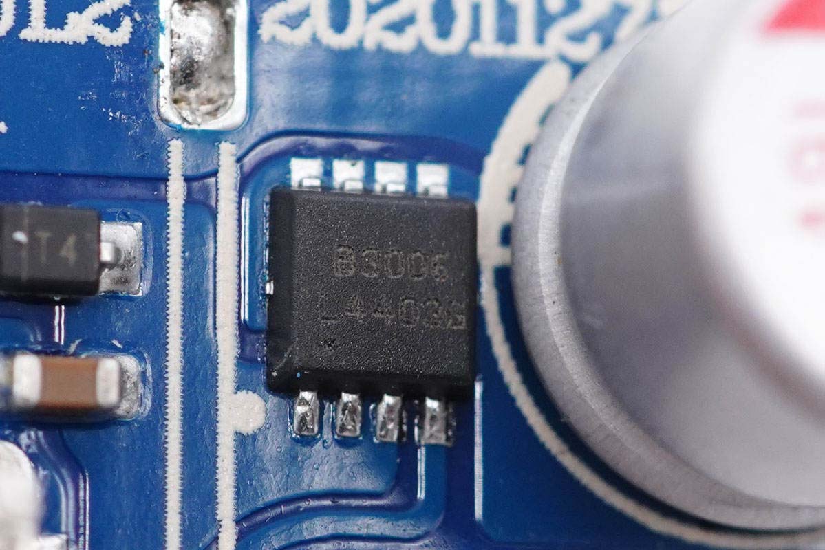

输出VBUS开关管特写,丝印B3006。

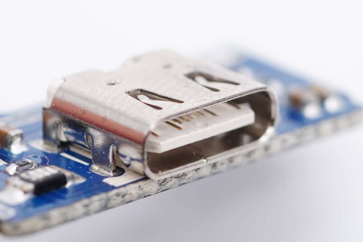

USB-C母座特写,过孔焊接。

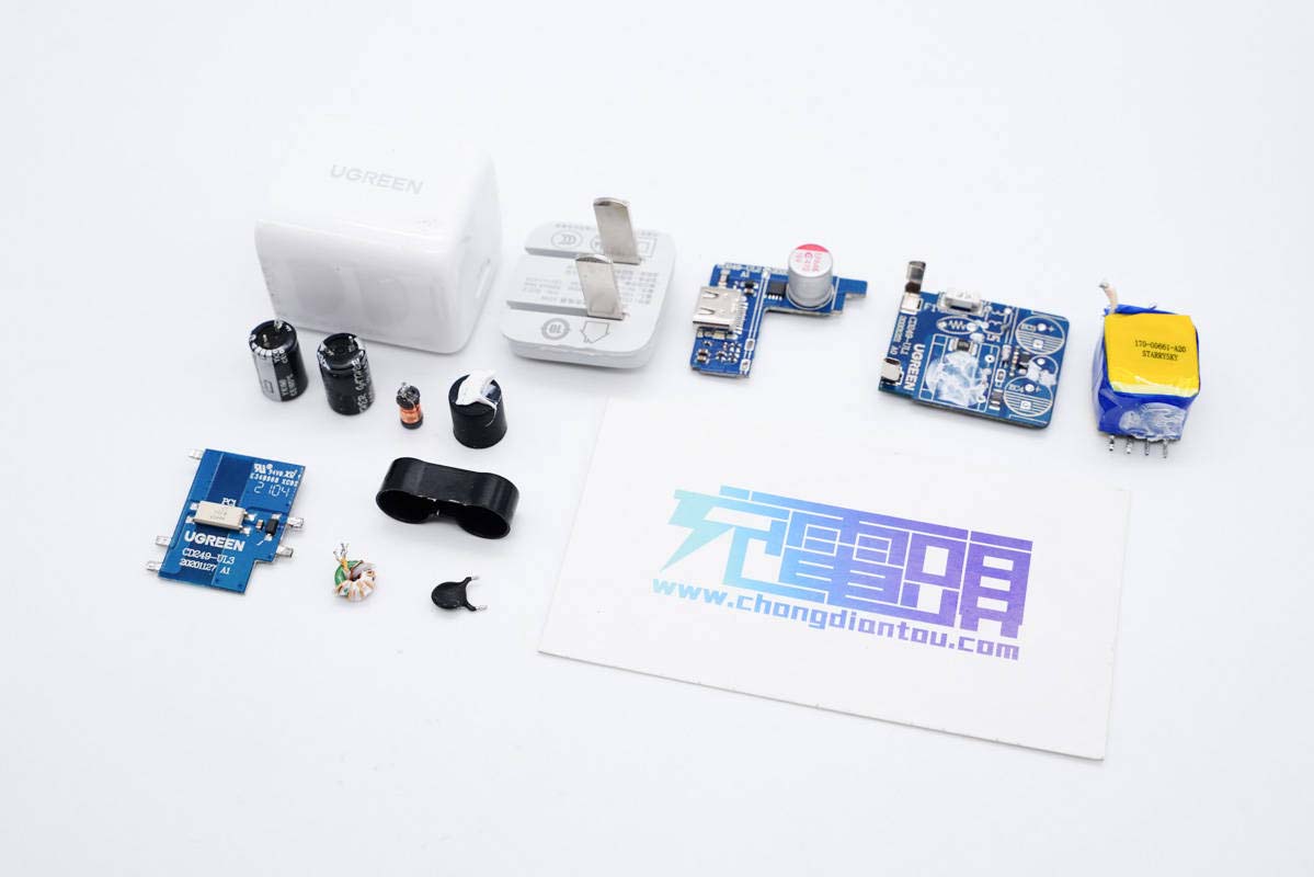

全部拆解完毕。
绿联小金刚20W PD快充充电器机身亮面设计,整体小巧而光滑,上手体验该好。输入端切面设计,可以更好的贴合插座或墙壁,使用更稳定,配备可折叠插脚外出携带更方便。充电器支持QC、PE2.0、PD、PPS快充协议,具备PPS电压档位,整体兼容性好,满足各大品牌手机快充需求。
充电头网通过拆解了解到,充电器内部也是采用热门的三块PCB板组合焊接设计,不过是“工”字结构,相对来说会更加稳定些。此外输出端小板对应变压器处镂空处理,可以减小充电器体积。充电器采用昂宝OB2632+OB2004Z+OB2613全套快充解决方案,集成度高,在性能、体积、成本上很有优势,让产品更具竞争力。
