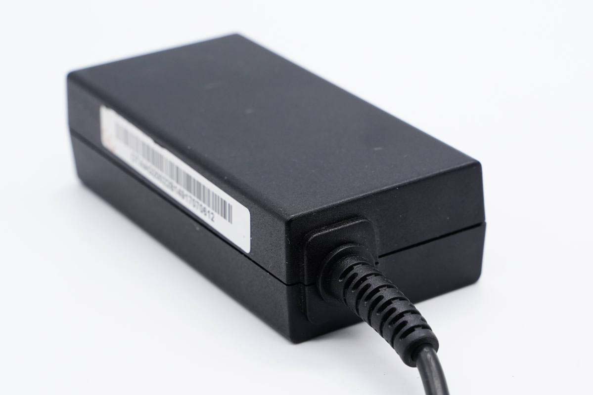

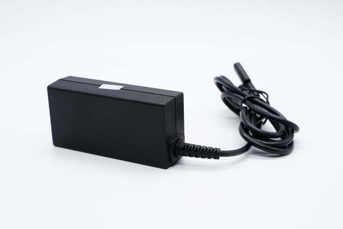

这款适配器采用笔电传统标配电源样式设计,自带USB-C输出线缆。机身采用板砖造型设计,PC材质黑色外壳表面磨砂处理。

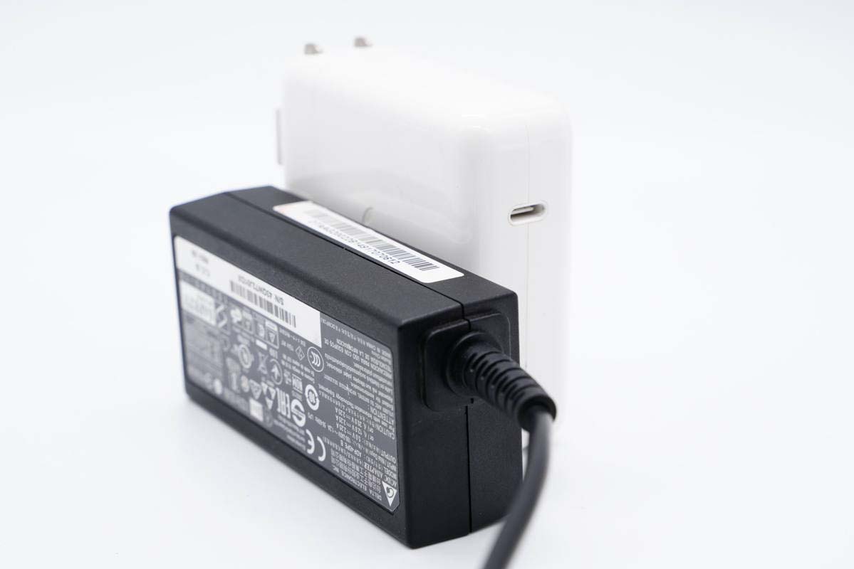

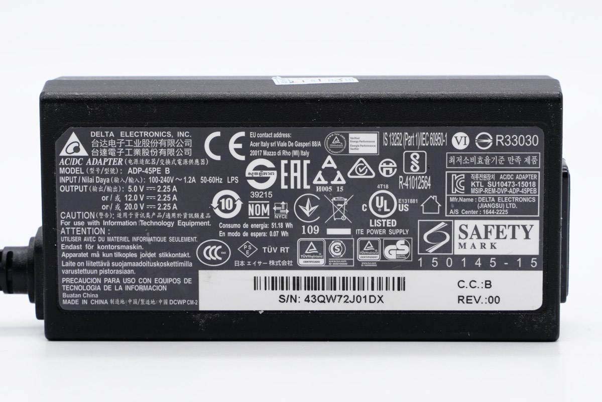

机身背面贴有参数铭牌
型号:ADP-45PE B
输入:100-240V~50/60HZ 1.2A
输出:5V2.25A、12V2.25A、20V2.25A
台达电子工业股份有限公司
产品已取得CCC、CE、EAC、NOM、UL、TUV、KC等认证,同时也通过了VI级能效认证。

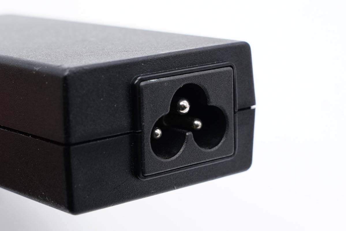

输入端配备三脚梅花接口,使用笔记本的时候能有效接地,避免麻痛感。
输出线缆和机身交界处做了抗弯折处理。

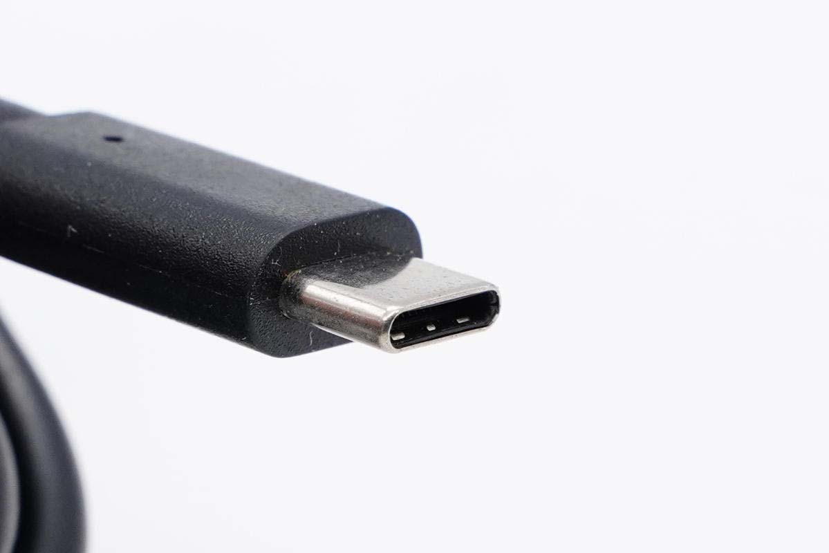

USB-C线头塑料壳磨砂处理,方便插拔使用。

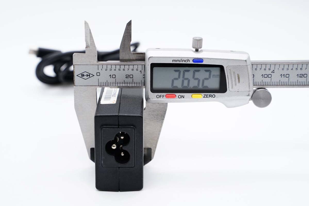

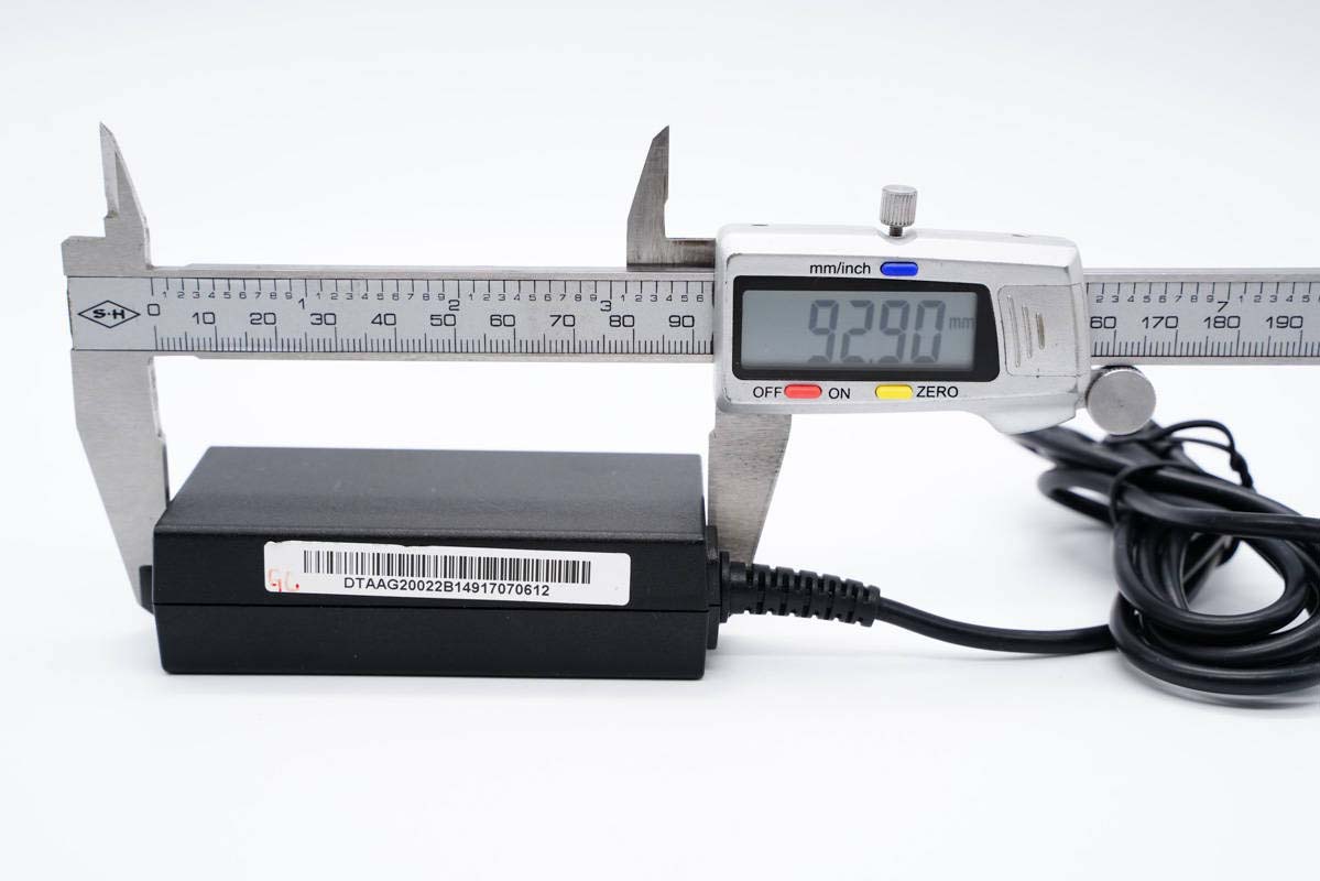

使用游标卡尺实测机身长度为92.9mm。

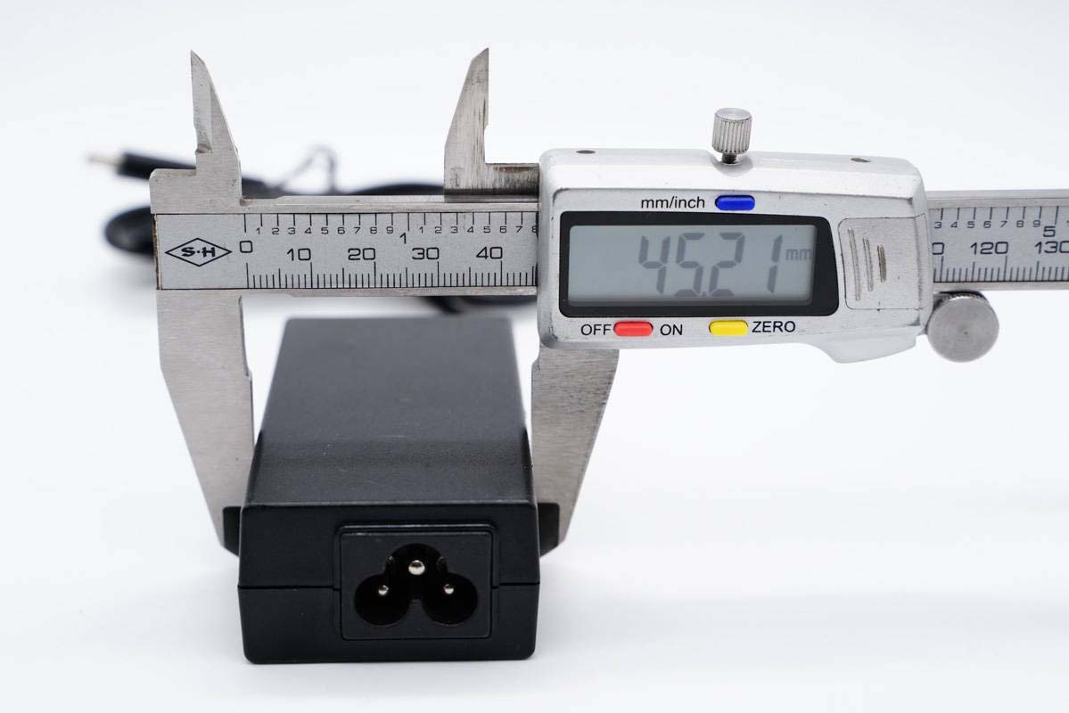

宽度为45.21mm。
厚度为26.52mm。

和苹果61W充电器直观对比。

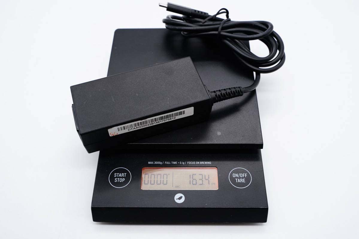

适配器带线总重量约为163g。

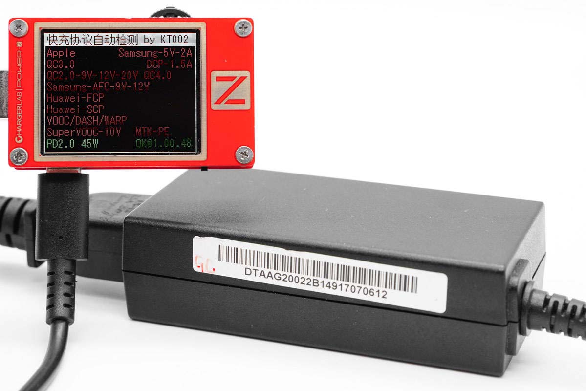

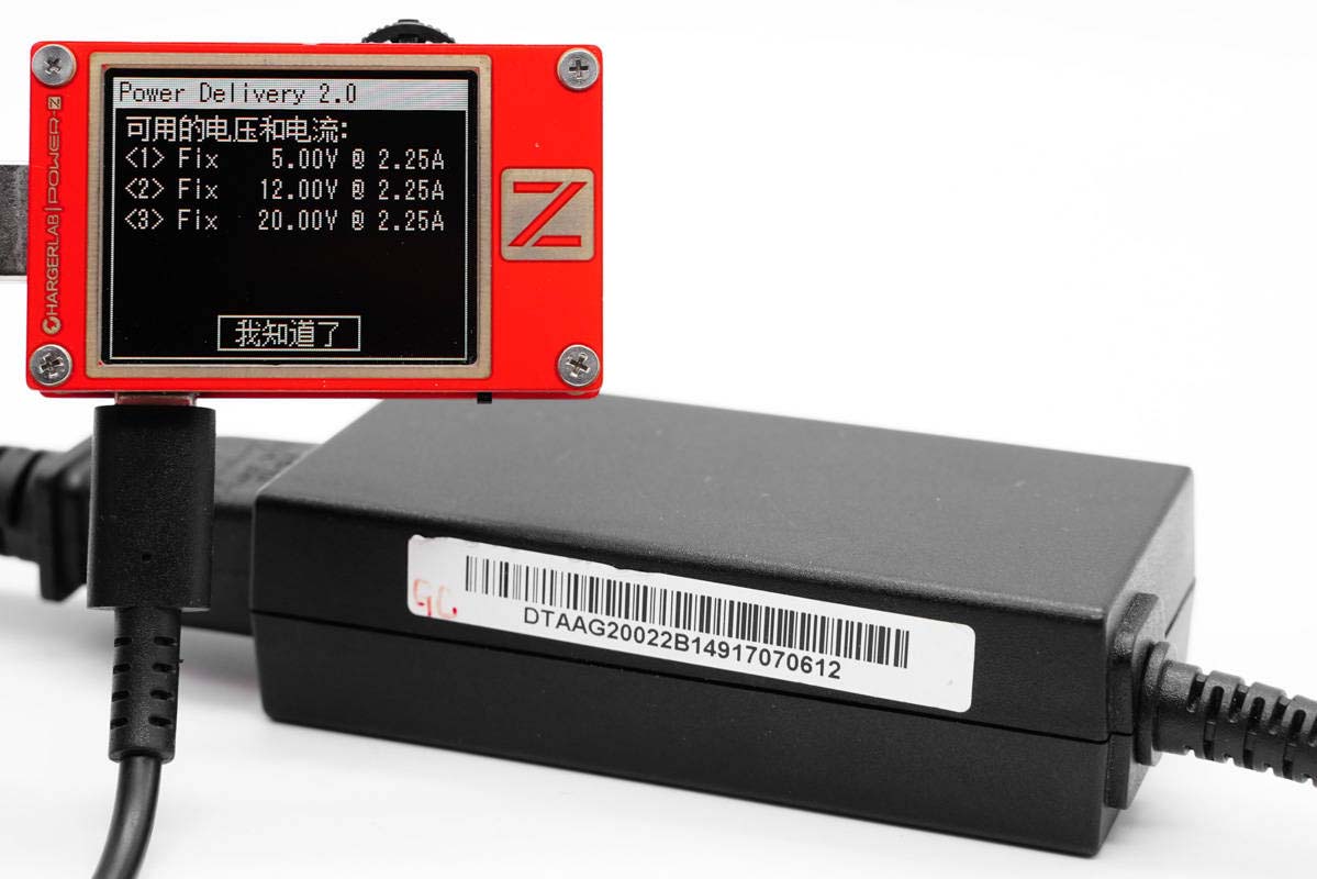

使用ChargerLAB POWER-Z KT002测得适配器仅支持PD2.0快充协议。
此外具备5V2.25A、12V2.25A、20V2.25A三组固定电压档位。

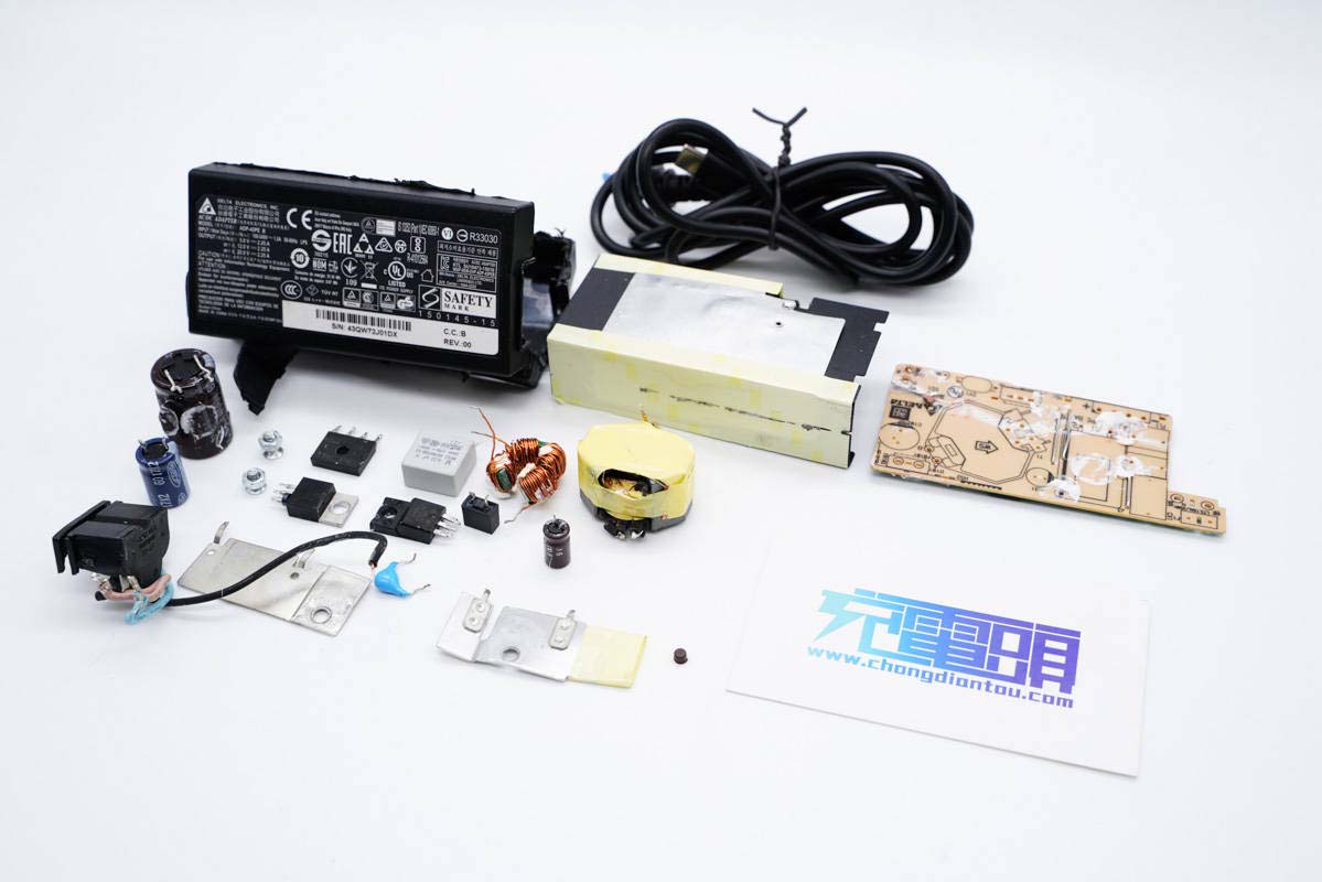

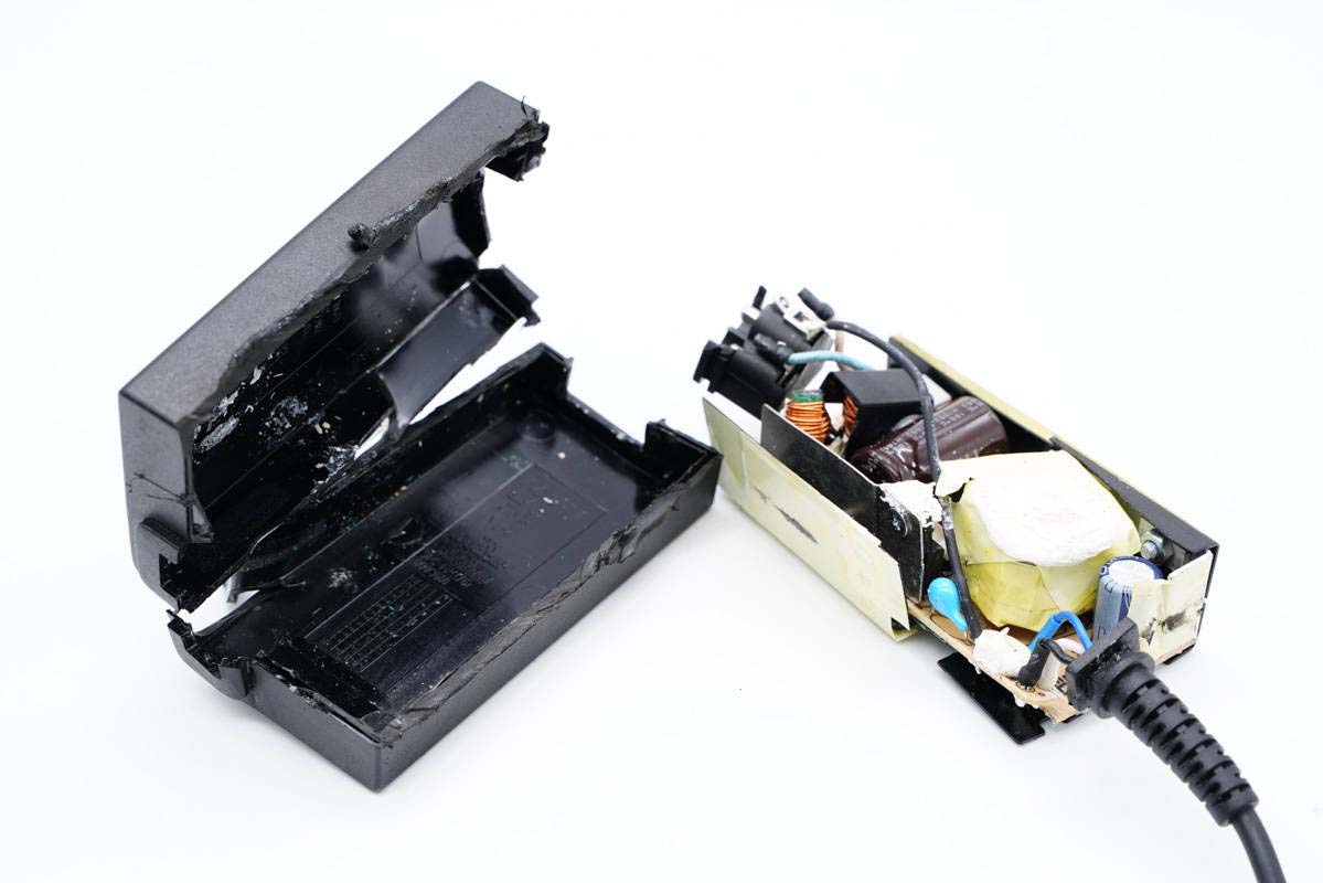

二、台达45W电源适配器拆解
将机身壳拆开。

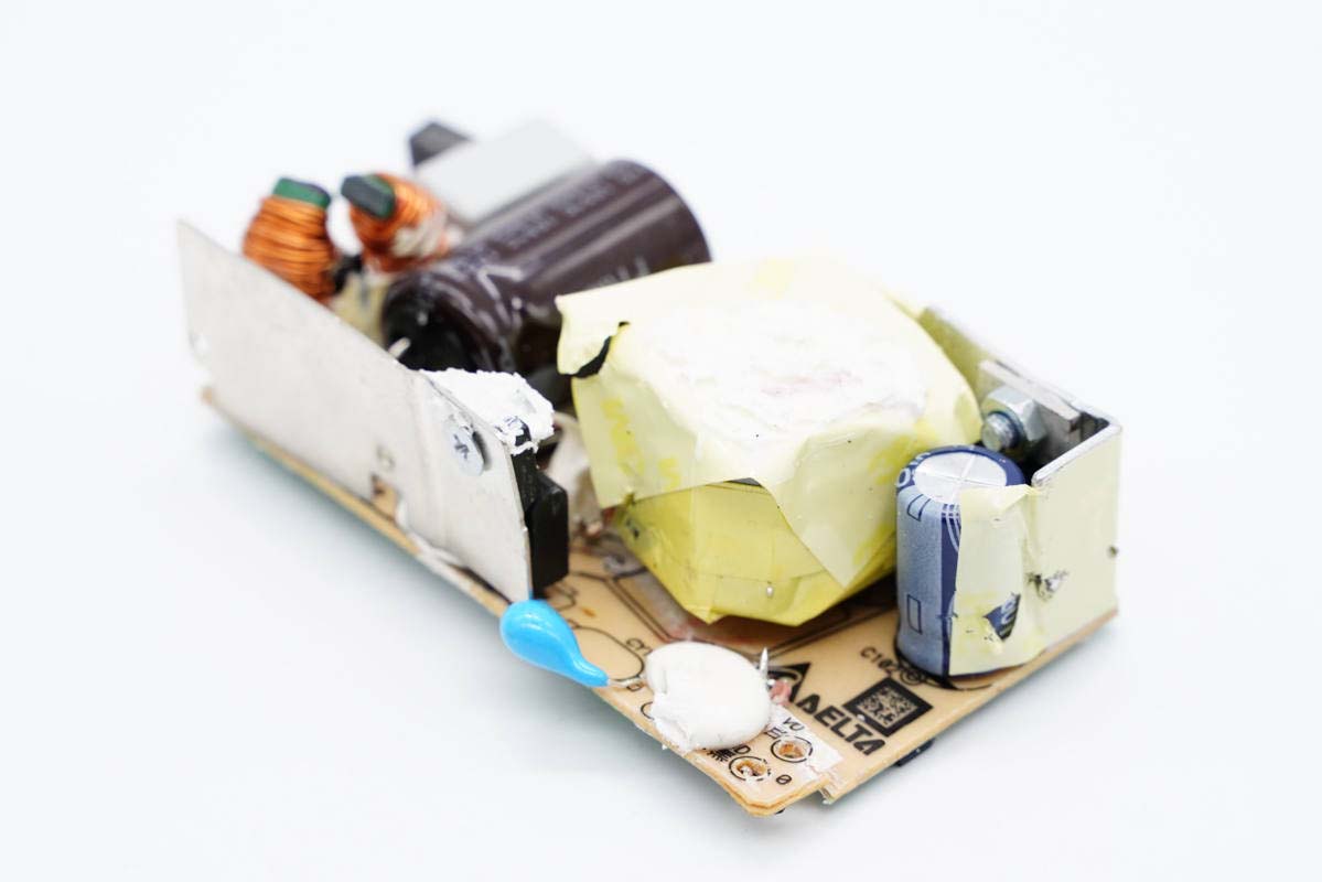

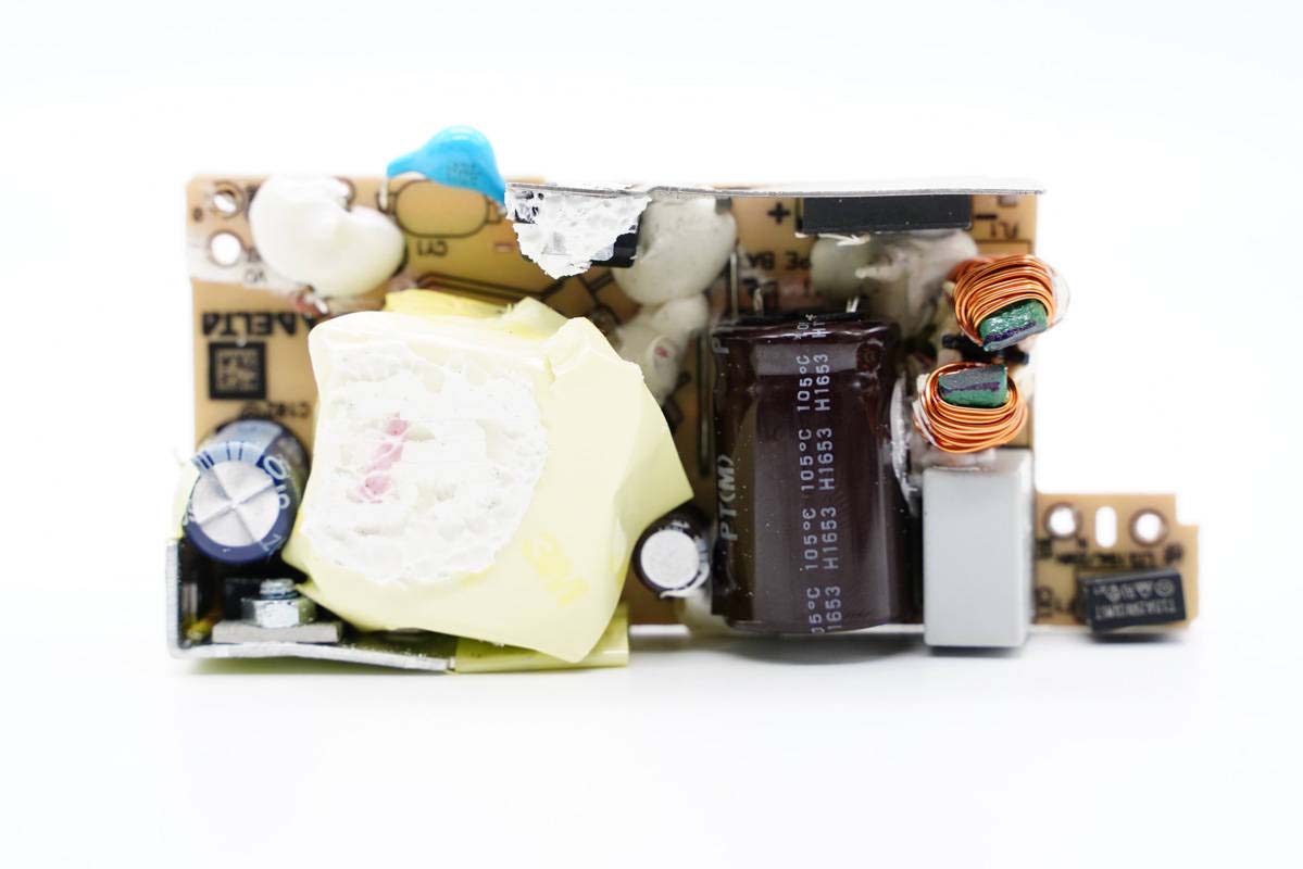

PCBA模块背面以及两侧使用U型散热片覆盖帮助散热,并设有绝缘板进行隔离,一根接地线横贯初次级。
PCB板正面一览,元器件分布稀疏,两侧设有散热片帮助整流桥、初级开关MOS管以及同步整流管散热。

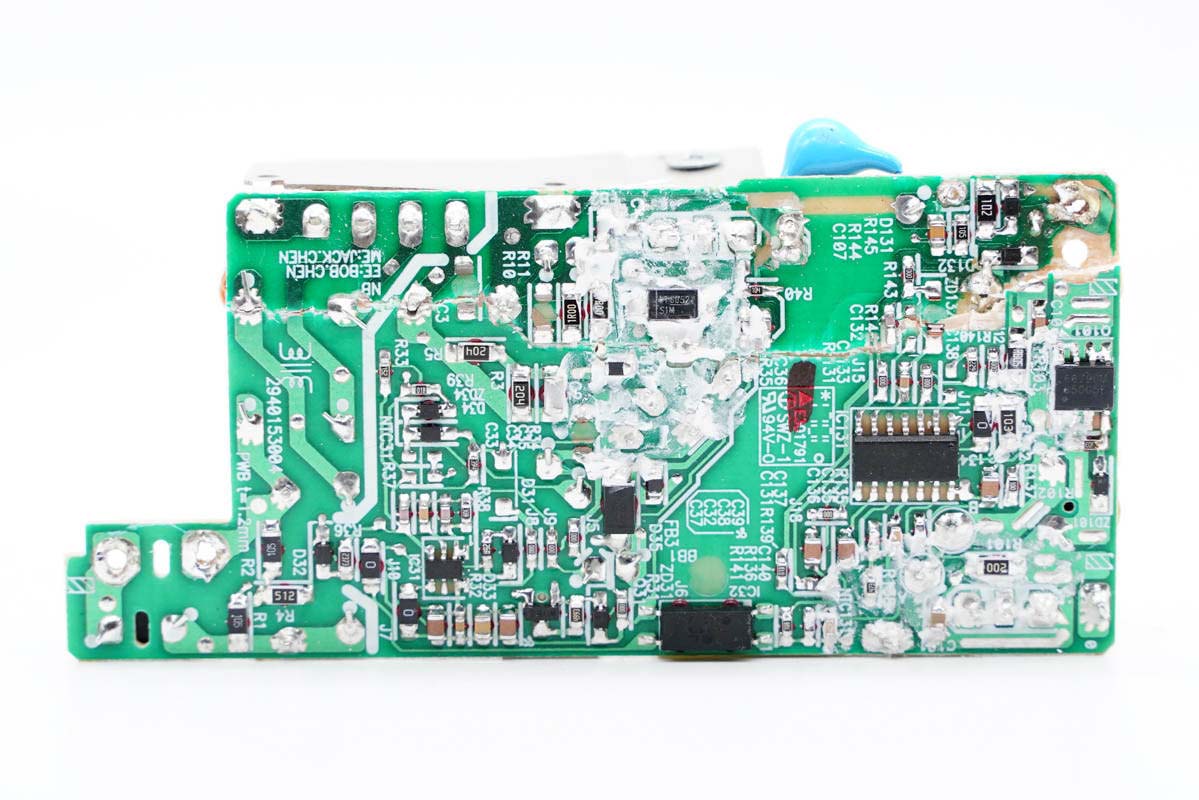

PCB板背面一览,初级次级分界明显,板子在拆解过程中损坏得比较严重。

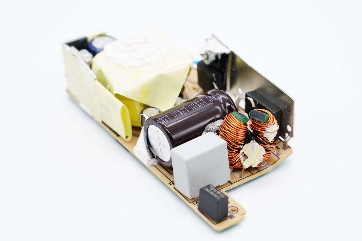

输入端一览,设有延时保险丝、安规X电容、共模电感、整流桥、高压滤波电解电容、主控芯片供电电容,共模电感也被拆碎了。

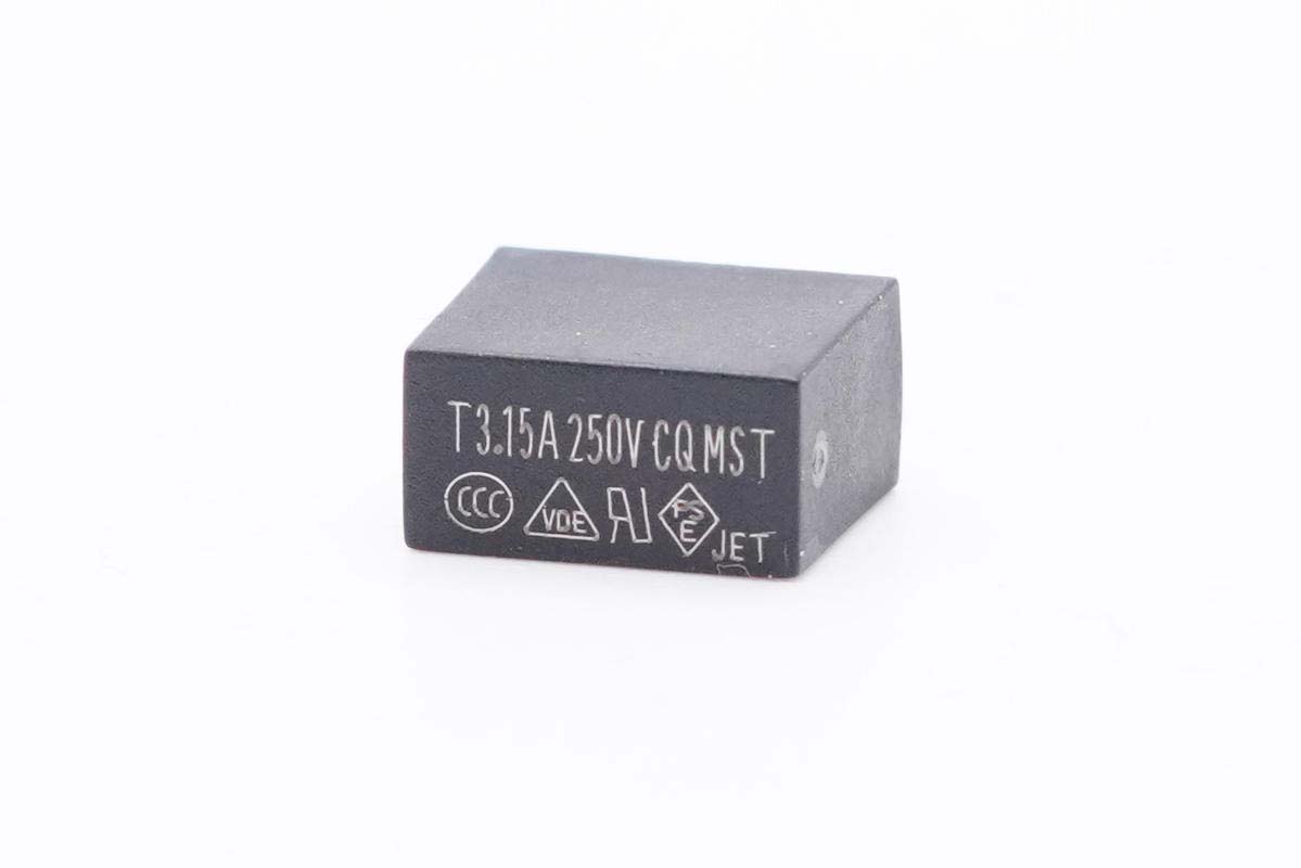

延时保险丝规格为3.15A 250V。

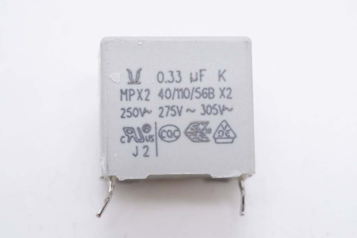

安规X电容容量0.33μF。
共模电感特写,用于滤除EMI干扰。

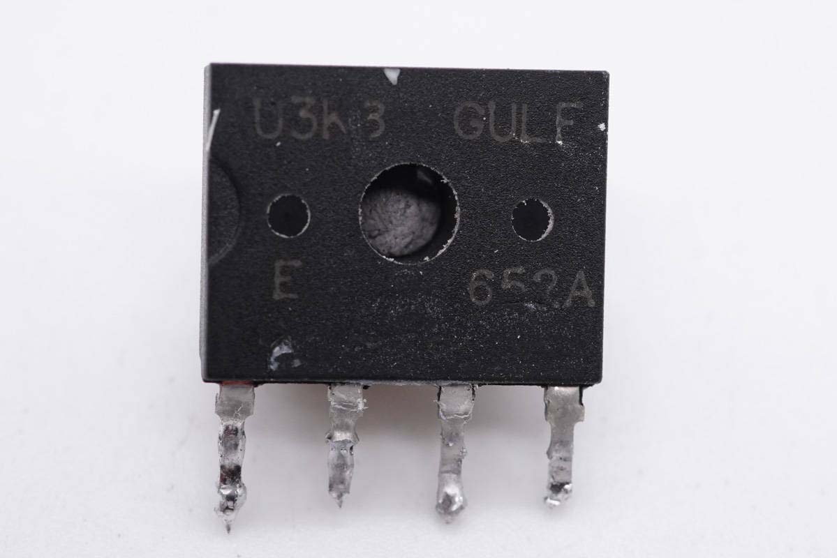

整流桥特写。

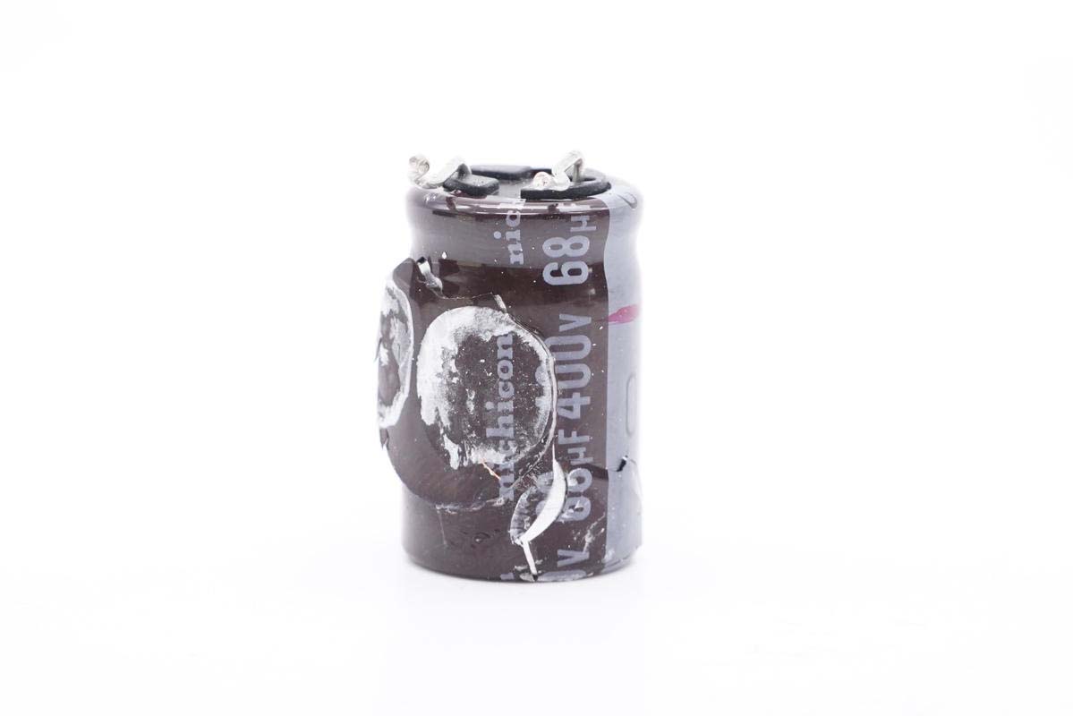

高压滤波电解电容来自日系尼吉康,规格为400V 68μF。

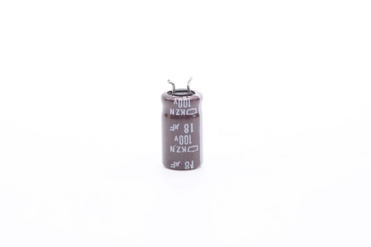

主控芯片供电电容采用日本化工KZN系列,规格为100V 18μF

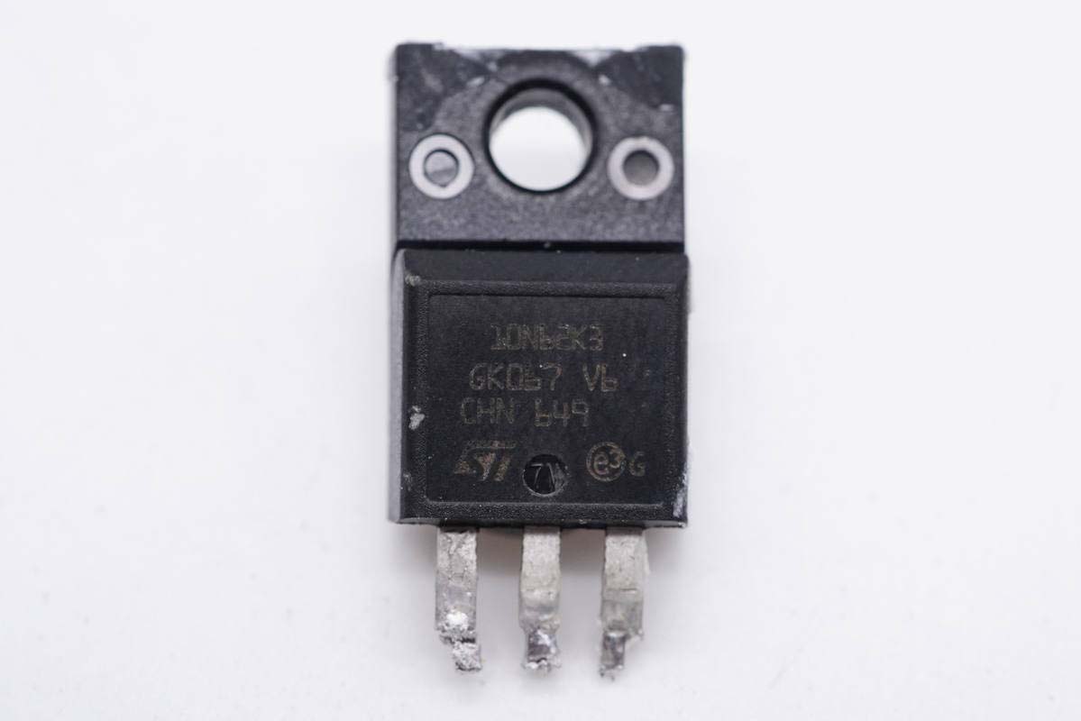

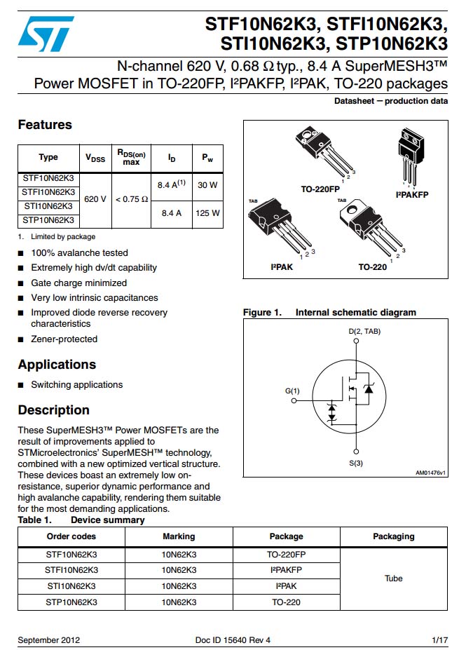

初级开关MOS管采用意法半导体STF10N62K3,耐压620V,导阻小于0.75Ω,TO-220FP封装。
意法STF10N62K3资料信息。

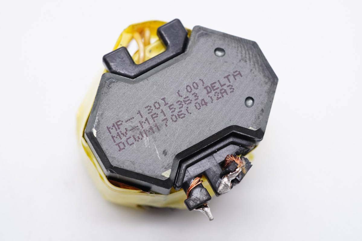

变压器特写,采用多股漆包线绕制。

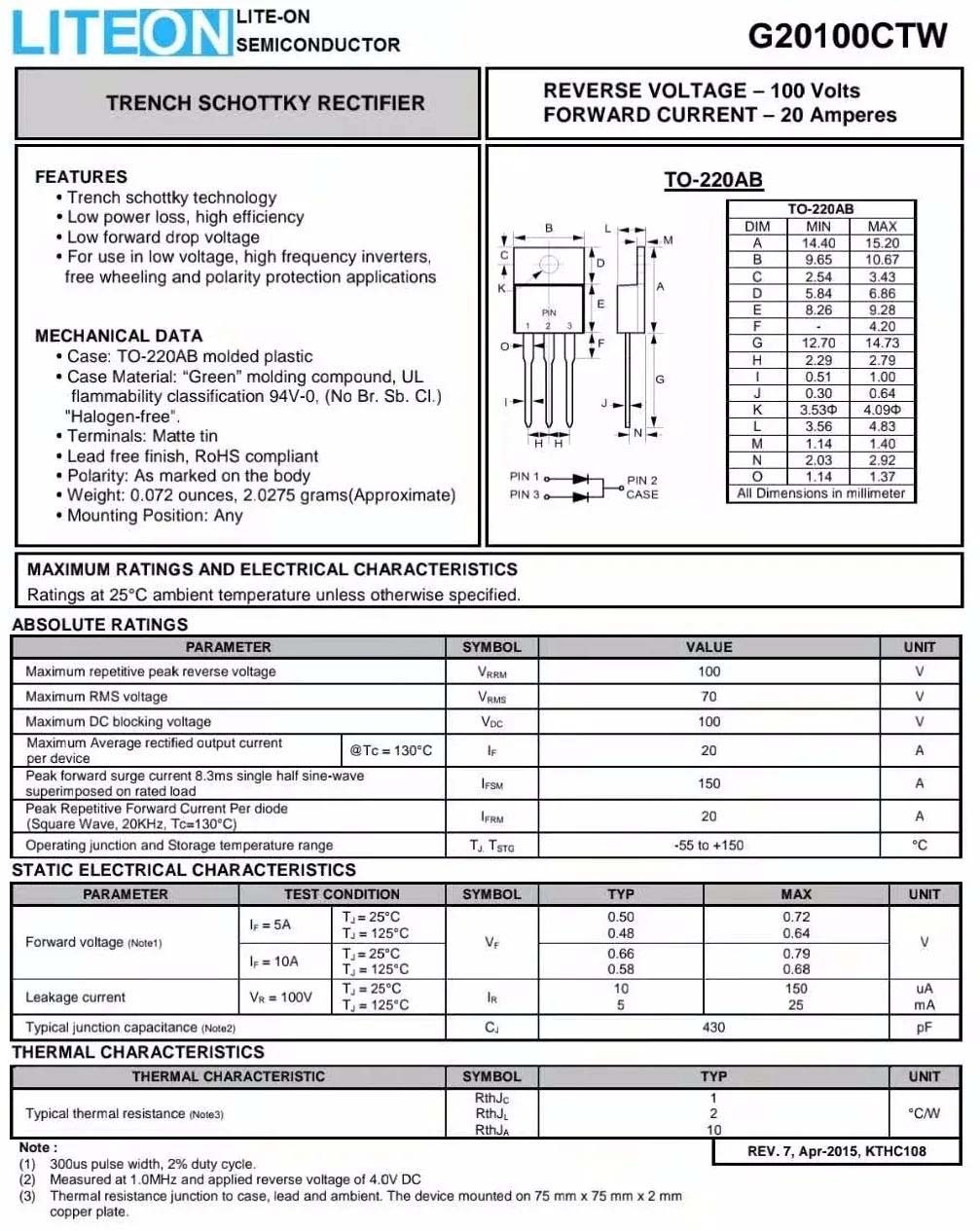

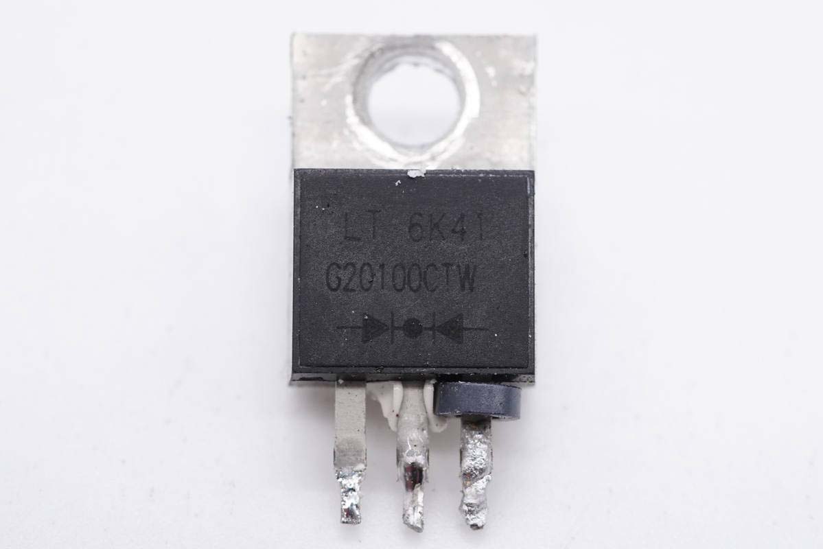

肖特基整流管采用敦南G20100CTW,耐压100V。
敦南G20100CTW资料信息。

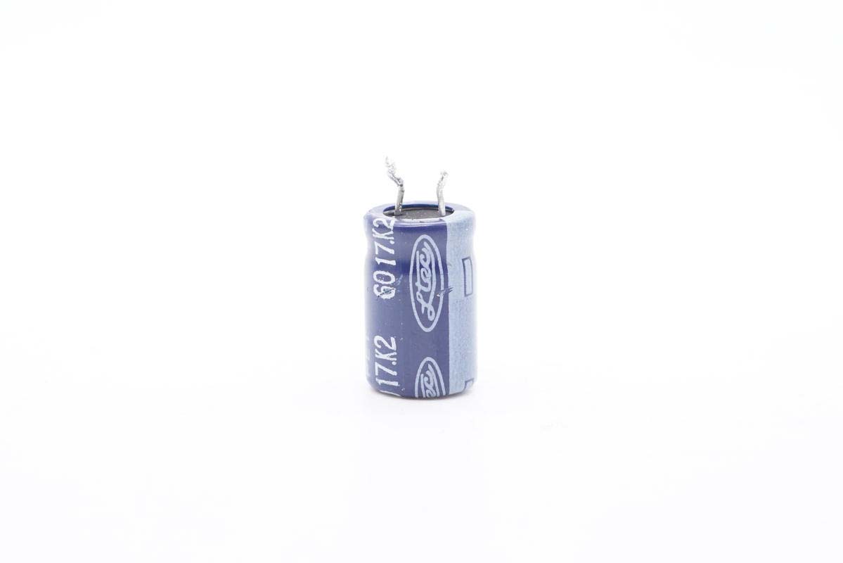

输出滤波电解电容采用辉城Ltec品牌。
规格为25V 680μF。

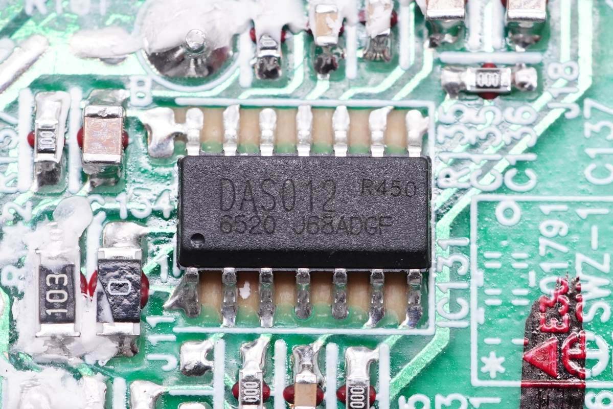

协议芯片丝印DAS012,台达定制型号。

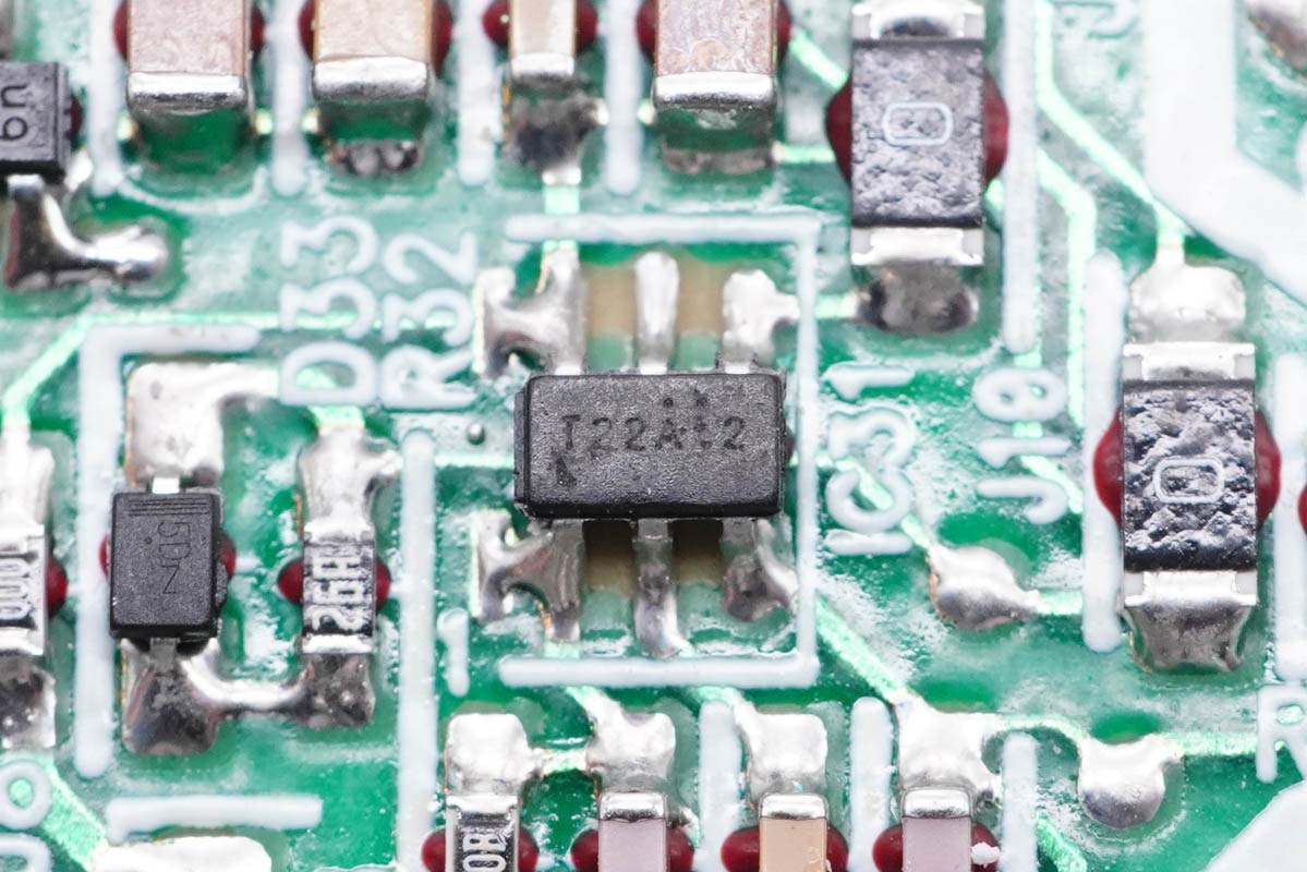

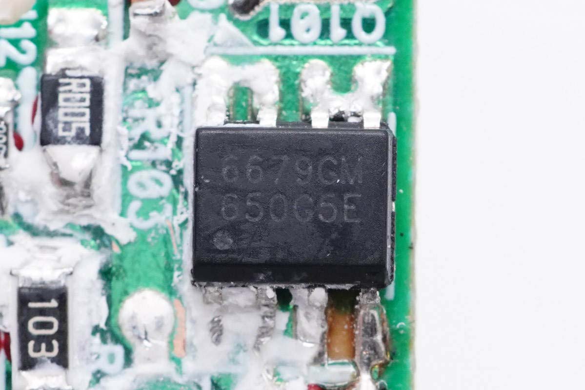

丝印6679GM的输出VBUS开关管。
