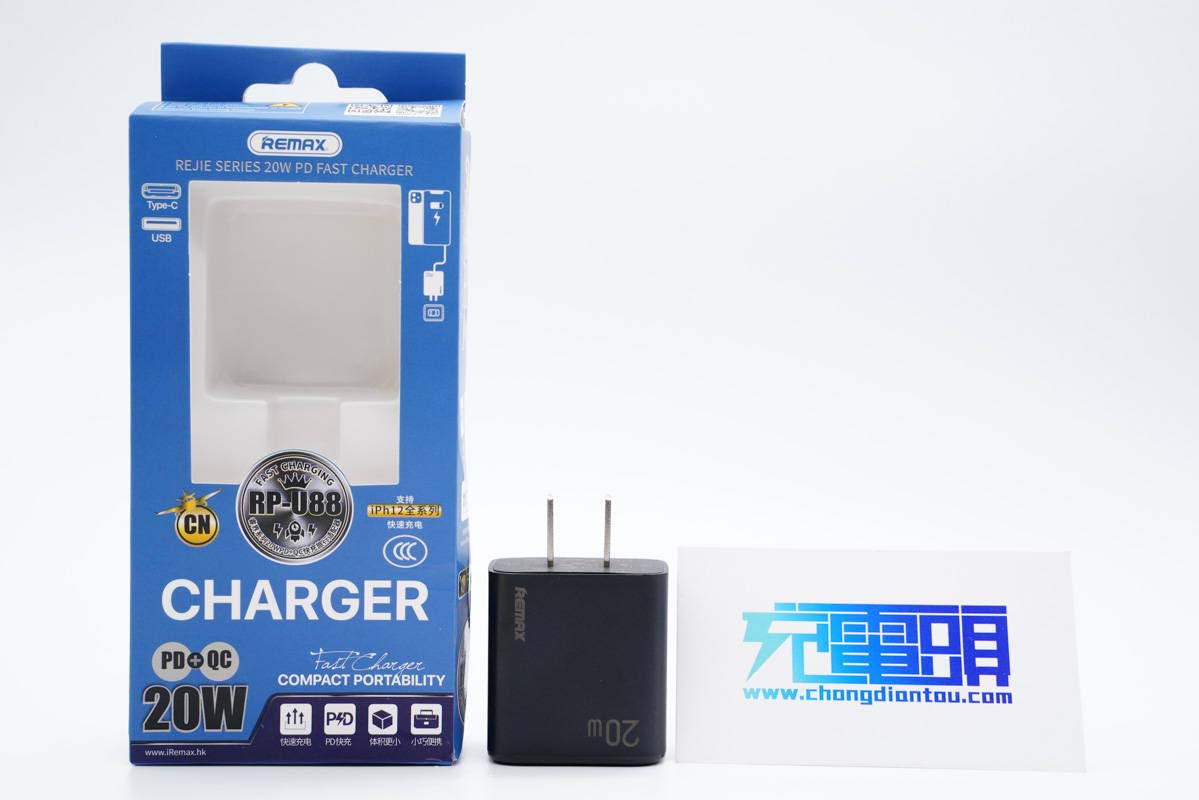

包装盒采用蓝色配色,正面印有品牌、产品名称、特性标识等,此外设有橱窗,可观察充电器实体。
背面印有充电器参数和使用场景图。
包装内仅含充电器。

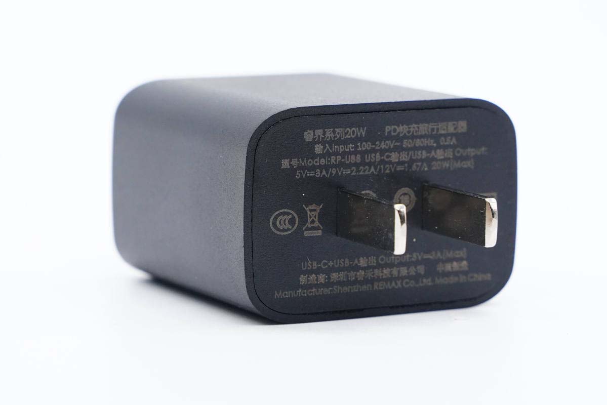

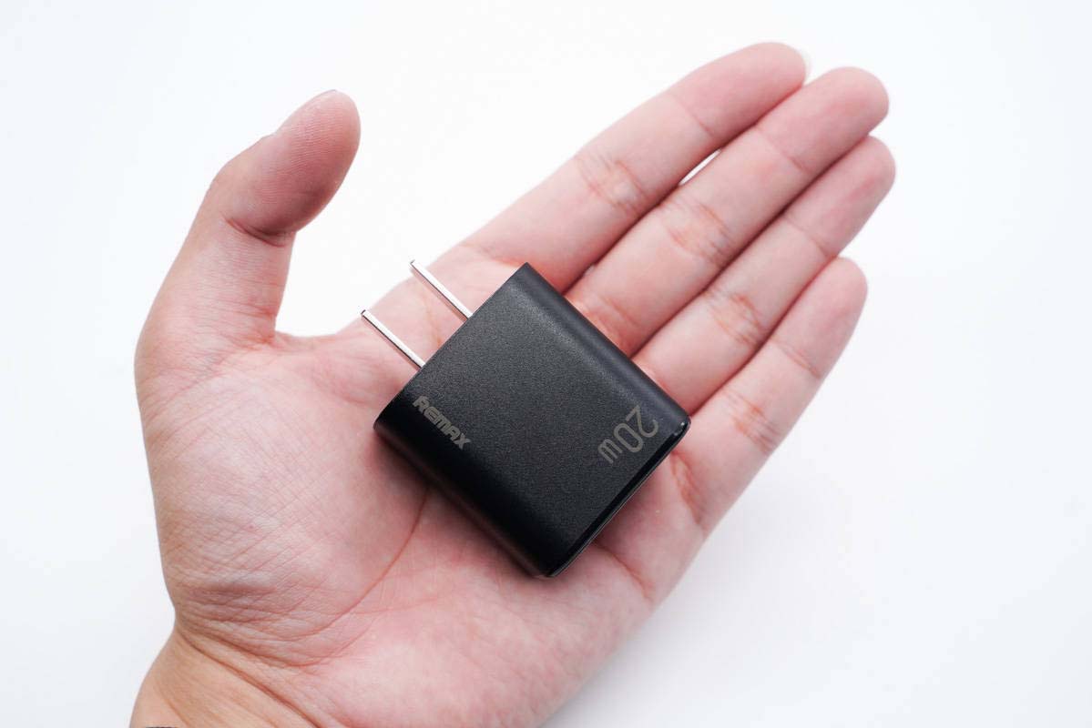

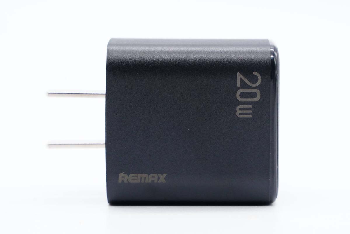

充电器采用PC阻燃材质黑色外壳,腰身表面哑光处理,各面之间过渡圆润,正面印有REMAX品牌和20W功率字样。
输入端采用固定式国标插脚。

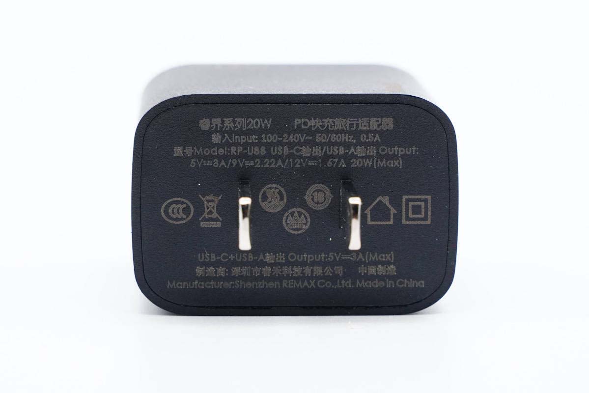

输入端外壳上标注有充电器参数信息
型号:RP-U88
输入:100-240V~50/60HZ 0.5A
USB-A/C输出:5V3A、9V2.22A、12V1.67A
双口同时输出:5V3A
制造商:深圳市睿禾科技有限公司
产品已经通过了CCC认证。

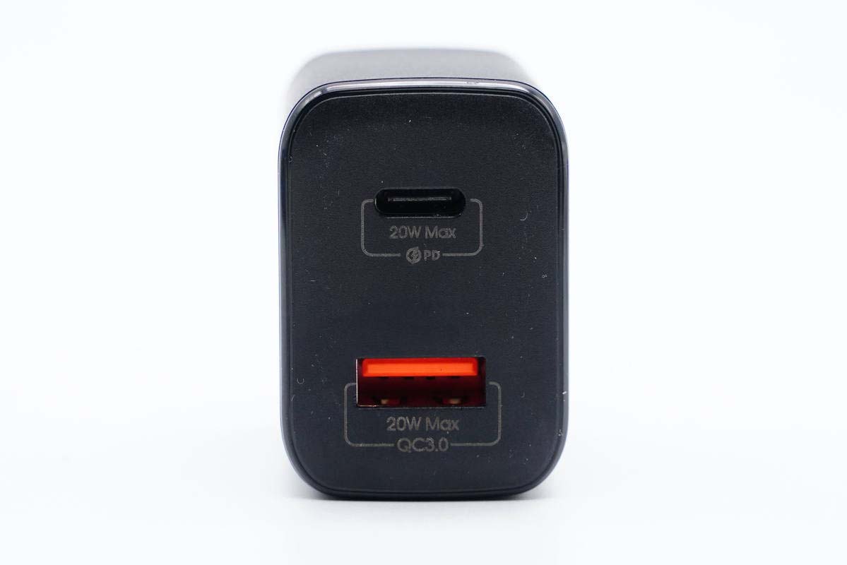

输出顶面边缘亮面设计,配有1A1C接口,分别采用黑色和橘红色胶芯。

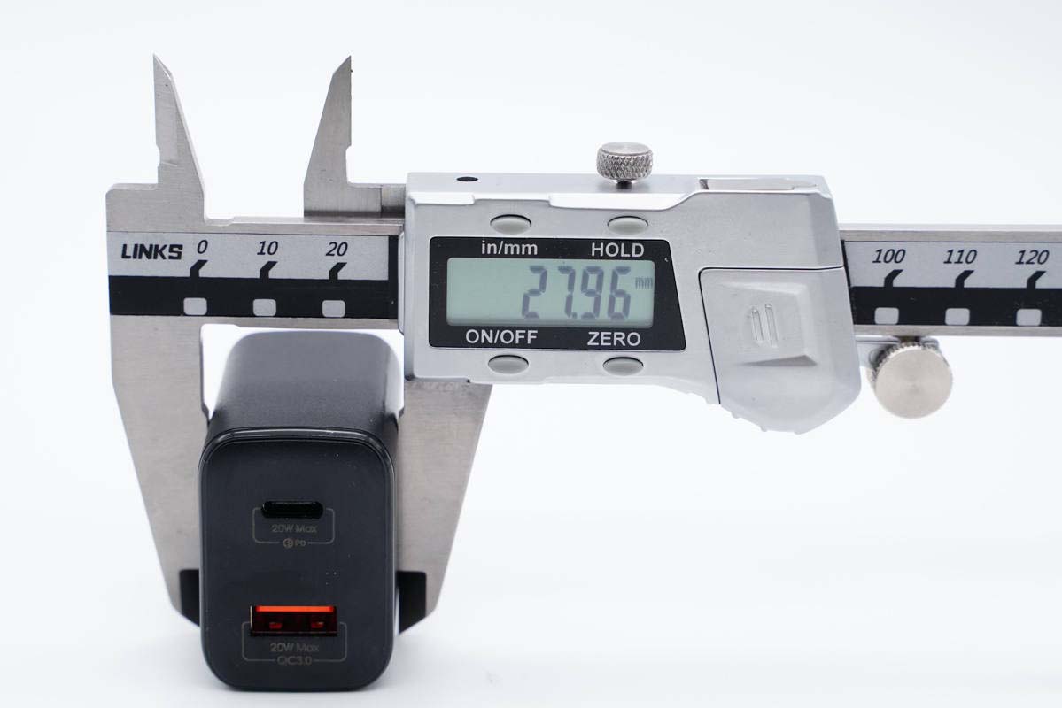

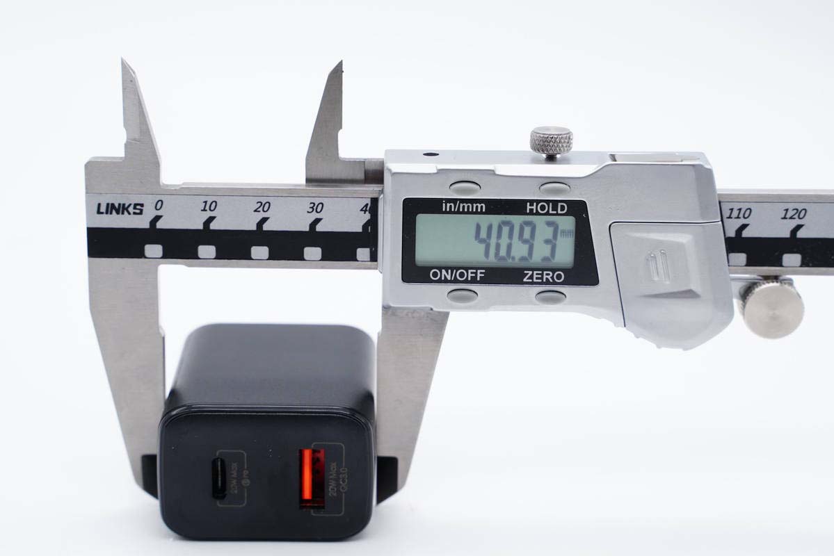

使用游标卡尺实测充电器机身高度为43.33mm。
宽度为40.93mm。
厚度为27.96mm。

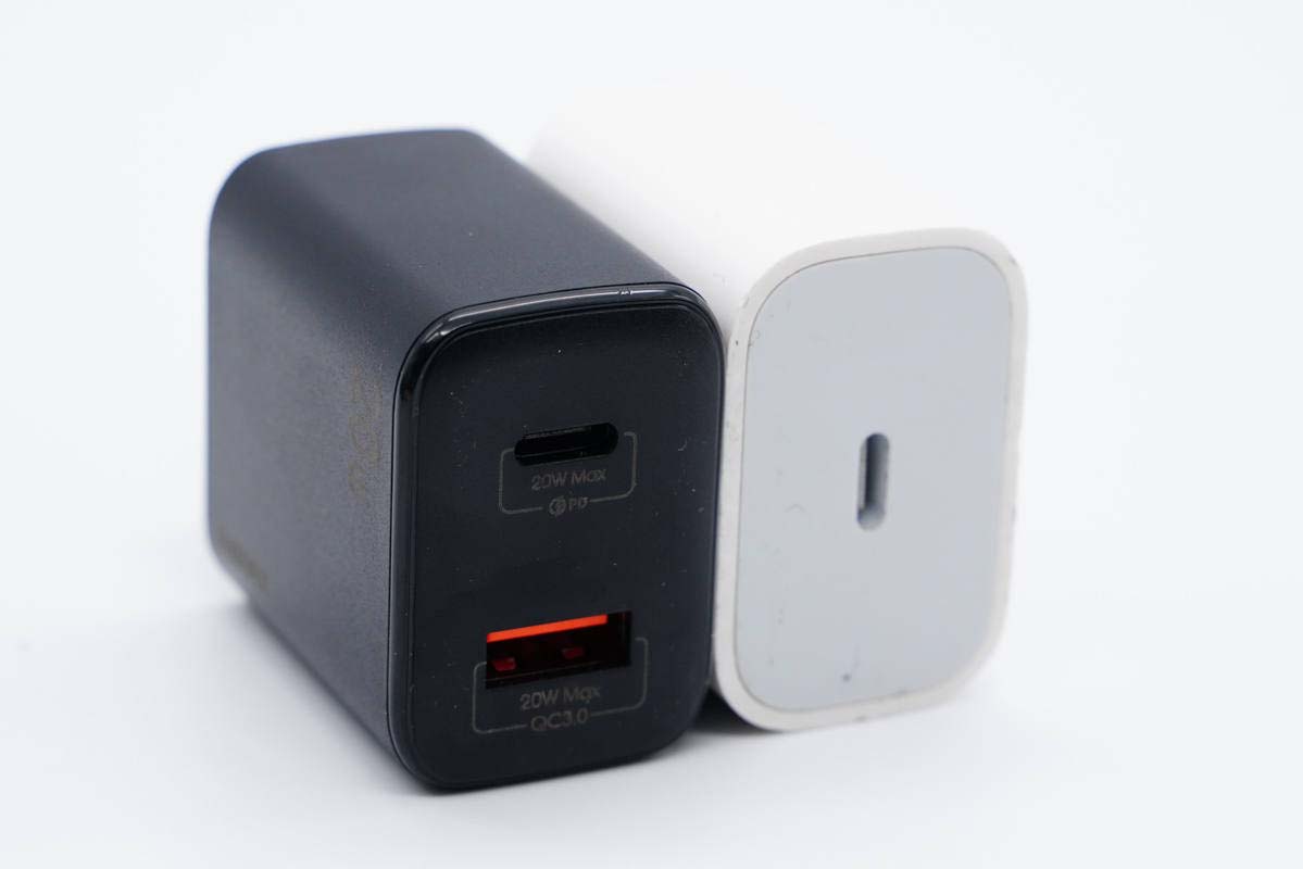

和苹果20W充电器直观对比,两者体积相当。
拿在手上的直观感受。

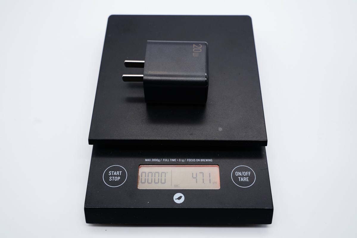

净重约为47g。

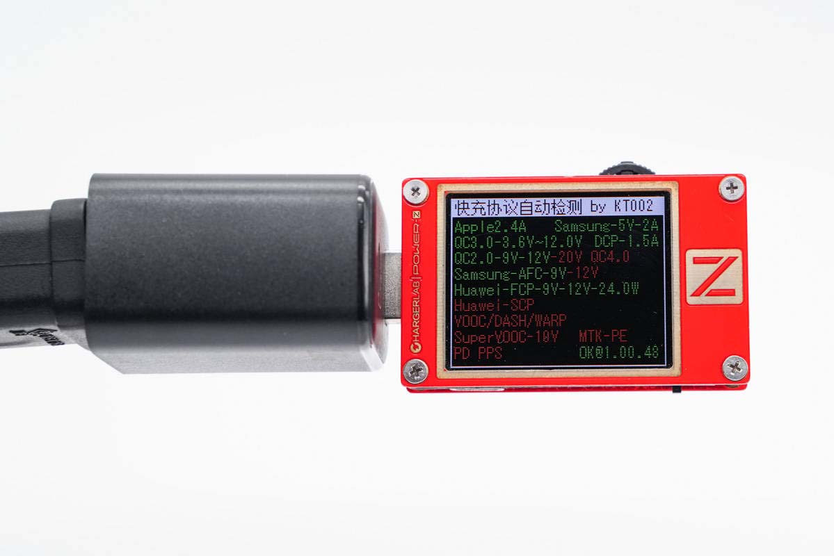

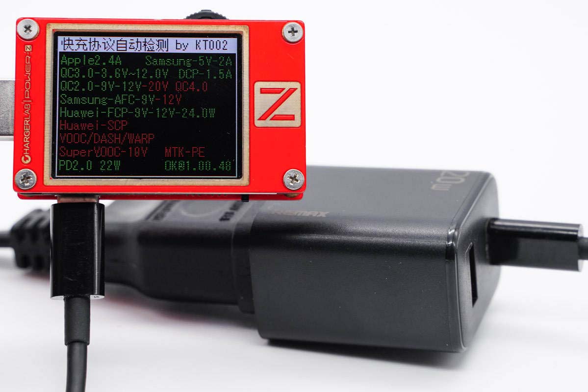

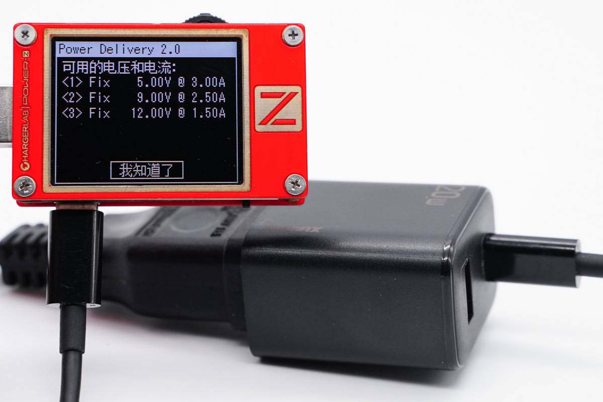

使用ChargerLAB POWER-Z KT002检测USB-A口输出协议,显示支持Apple 2.4A、Samsung 5V2A、DCP协议,以及QC2.0/3.0、AFC、FCP快充协议。
另外使用KT002测得USB-C口相比A口,还额外多支持一个PD3.0快充协议。
此外PDO报文显示C口还具备5V3A、9V2.5A、12V1.5A三组固定电压档位。

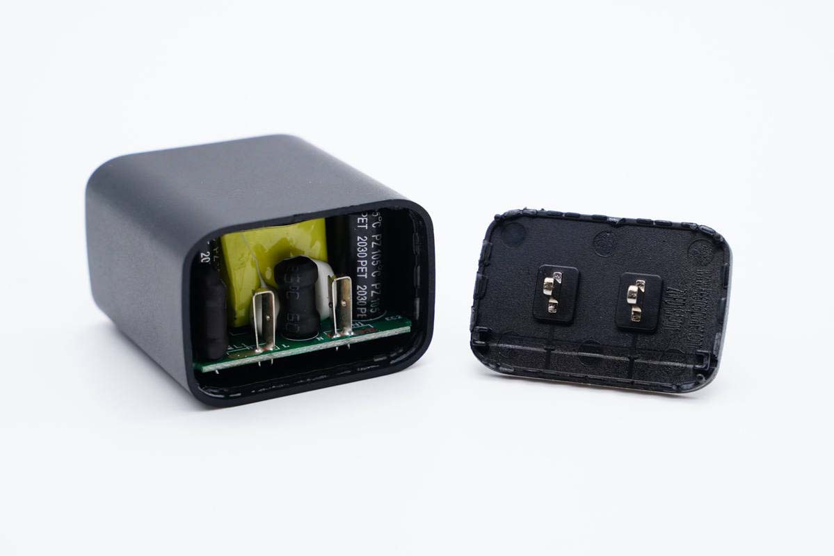

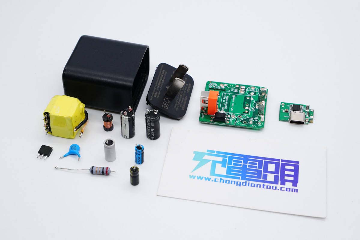

将输入端外壳拆开,插脚和金属片接触通电。

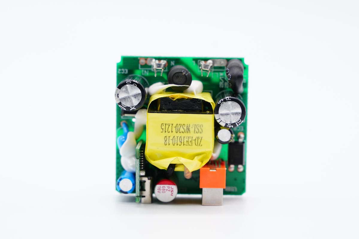

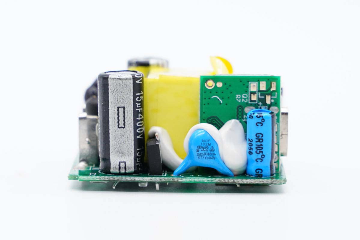

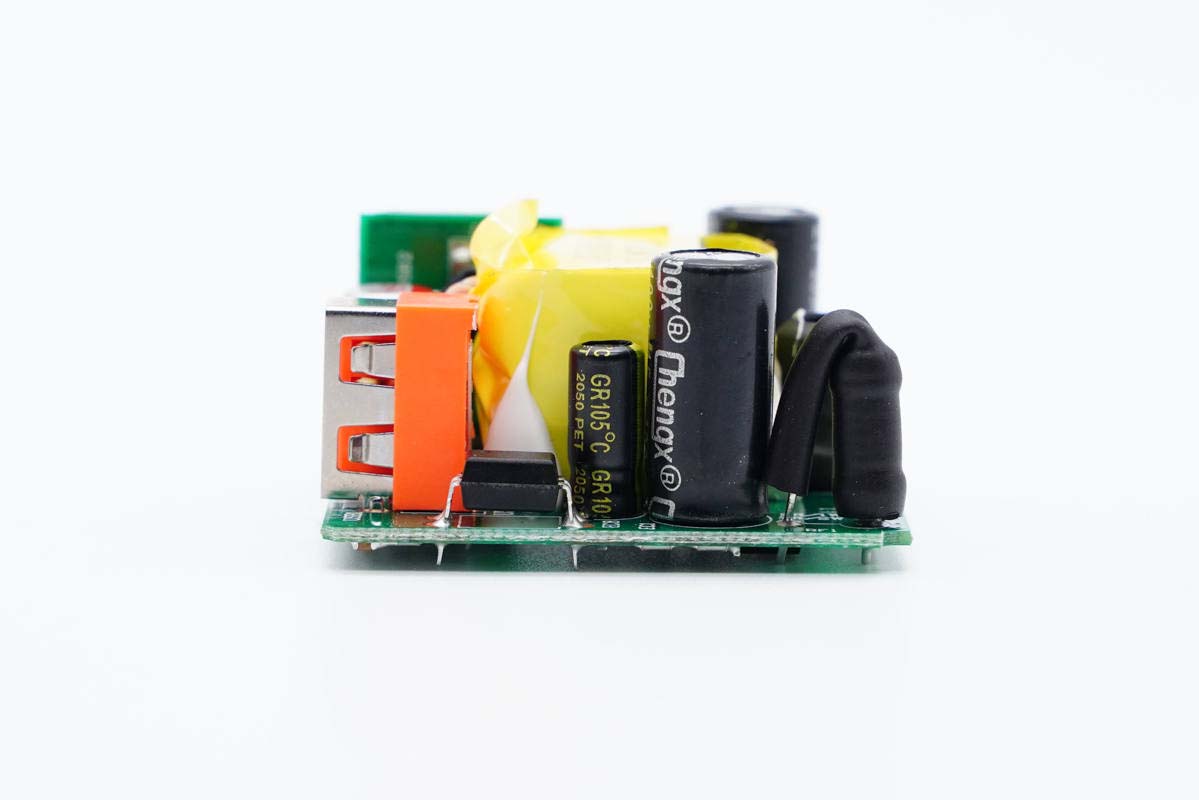

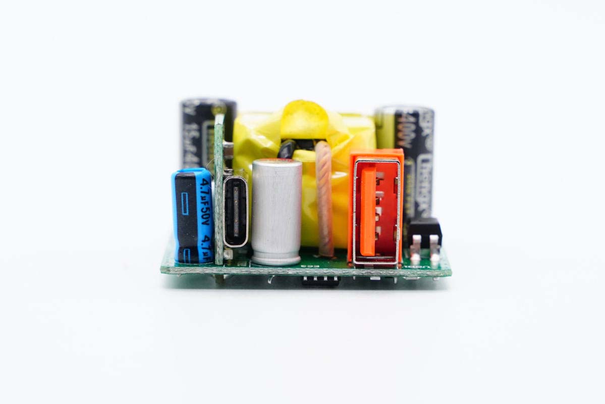

PCB板正面一览,变压器打胶加固,输出端设有协议小板。
PCB板背面一览,初次级分界明显,设有整流桥、主控芯片和同步整流芯片。
通过观察发现,这款充电器采用开关电源宽范围输出,协议芯片通过光耦控制输出电压的经典架构。下面我们就从输入端开始一一了解各元器件。

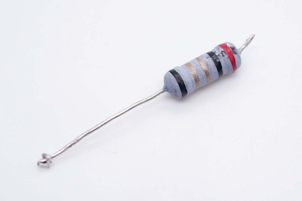

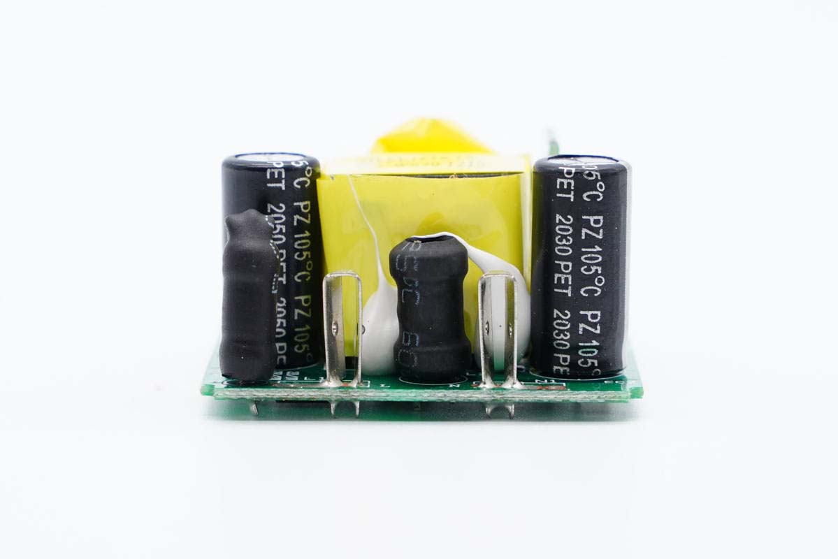

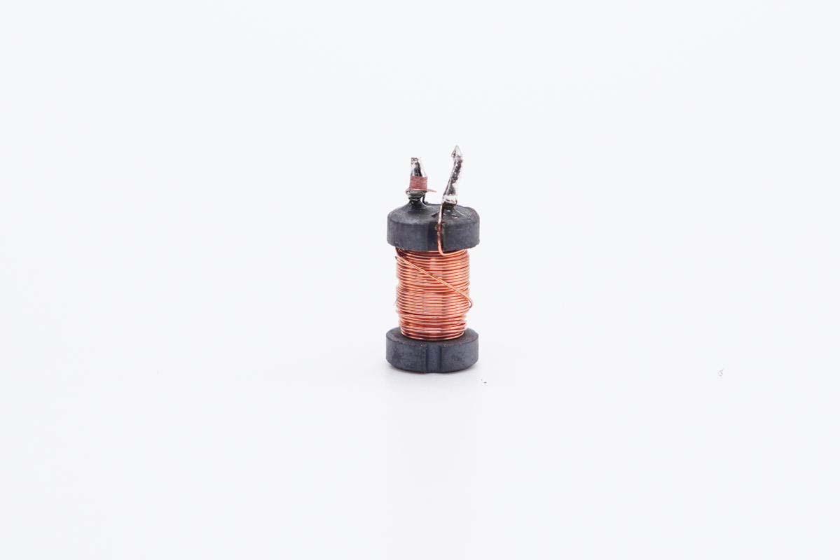

输入端一览,保险丝和工字电感均外套热缩管保护。
色环保险丝特写。

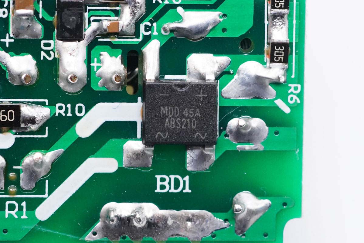

来自MDD辰达行的ABS210整流桥特写。
工字电感特写。
PCB板一侧设有高压滤波电解电容、主控芯片供电电容以及光耦。
另一侧设有高压滤波电容、初级开关管、Y电容以及输出滤波电解电容等。

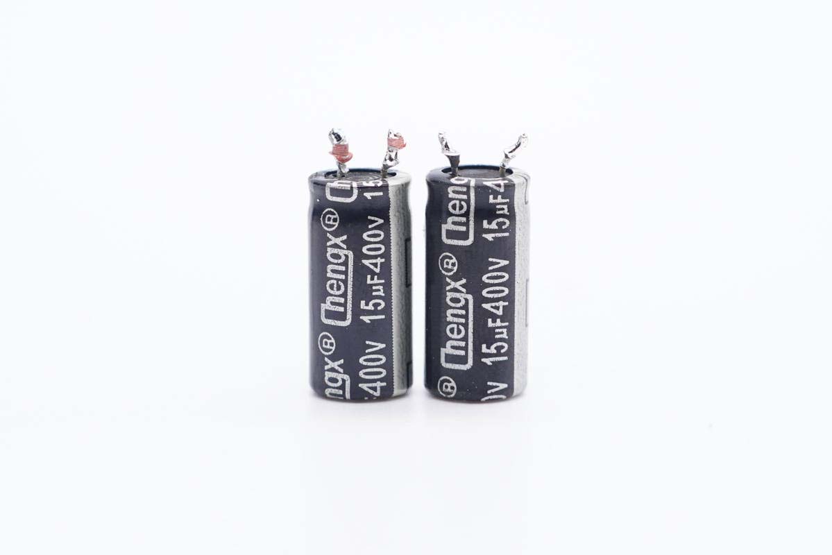

两颗高压滤波电解电容来自承兴,规格均为400V 15μF。

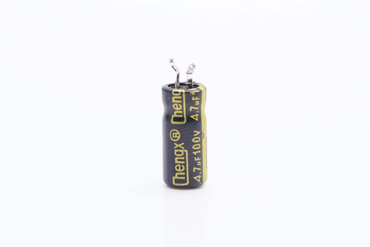

主控芯片供电电容也是来自承兴,规格为100V 4.7μF。

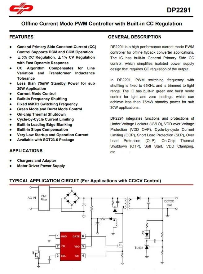

PWM主控芯片采用德普微DP2291,德普微DP2291是一颗用于离线反激开关电源的高性能电流模式PWM控制器。内置初级侧恒流控制,简化隔离开关电源的输出恒流设计。DP2291采用固定的65KHz工作频率,芯片内置绿色模式和突发模式用于空载和轻载,待机功耗低于75mW。DP2291集成多种保护功能,且具有超低的启动和工作电流。
德普微DP2291资料信息。

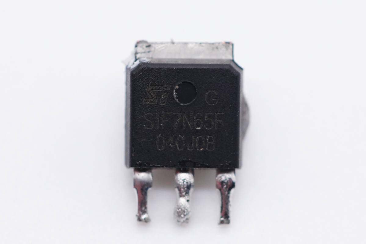

初级开关MOS管采用SI深爱SIF7N65F,耐压650V,导阻1.1Ω,具有热阻低、开关速度快、输入阻抗高等特点,符合RoHS规范。
深爱SIF7N65F资料信息。

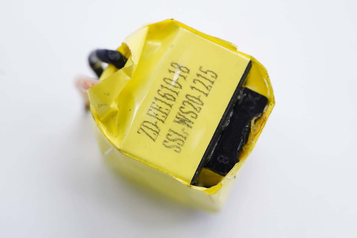

变压器特写。

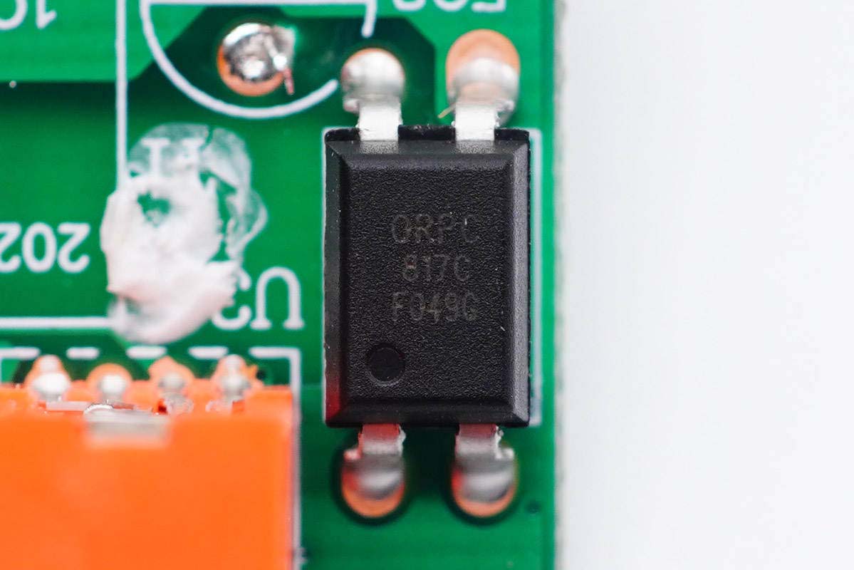

817C光耦,用于初级次级通信,反馈输出电压。

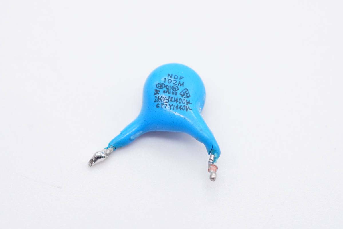

蓝色Y电容特写。

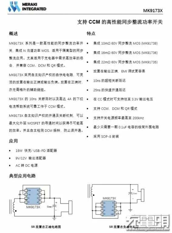

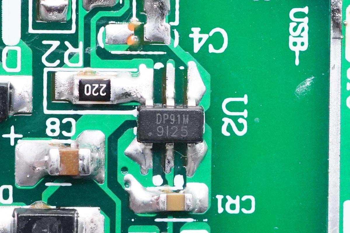

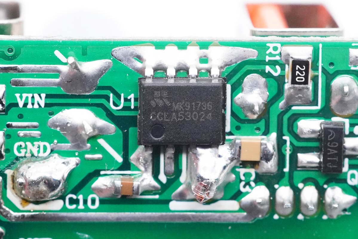

MK91736是茂睿芯的次级同步整流芯片,MK91736内置16mΩ同步整流管,支持200KHz开关频率。针对18W/20W的快充PD市场,茂睿芯推出了一系列的内置60V MOSFET的高性能同步整流功率开关MK9173X。尤其适用于充电器中需求高效率的场合,并兼容CCM、DCM和QR模式。
茂睿芯MK9173X采用自主知识产权的自供电电路,可灵活的放置在输出正端或输出负端;放置在正端时,亦无需格外的辅助绕组;10ns关断延时以及高达4A的下拉电流帮助系统可靠工作于CCM模式,有效降低CCM电压尖峰,使得60V MOSFET可以轻松搞定12Vout应用;自主知识产权的开通及关断机制,可以最大化外驱MOSFET的导通时间以获得尽可能高的效率。并且自主检测DCM振铃,防止误开通。

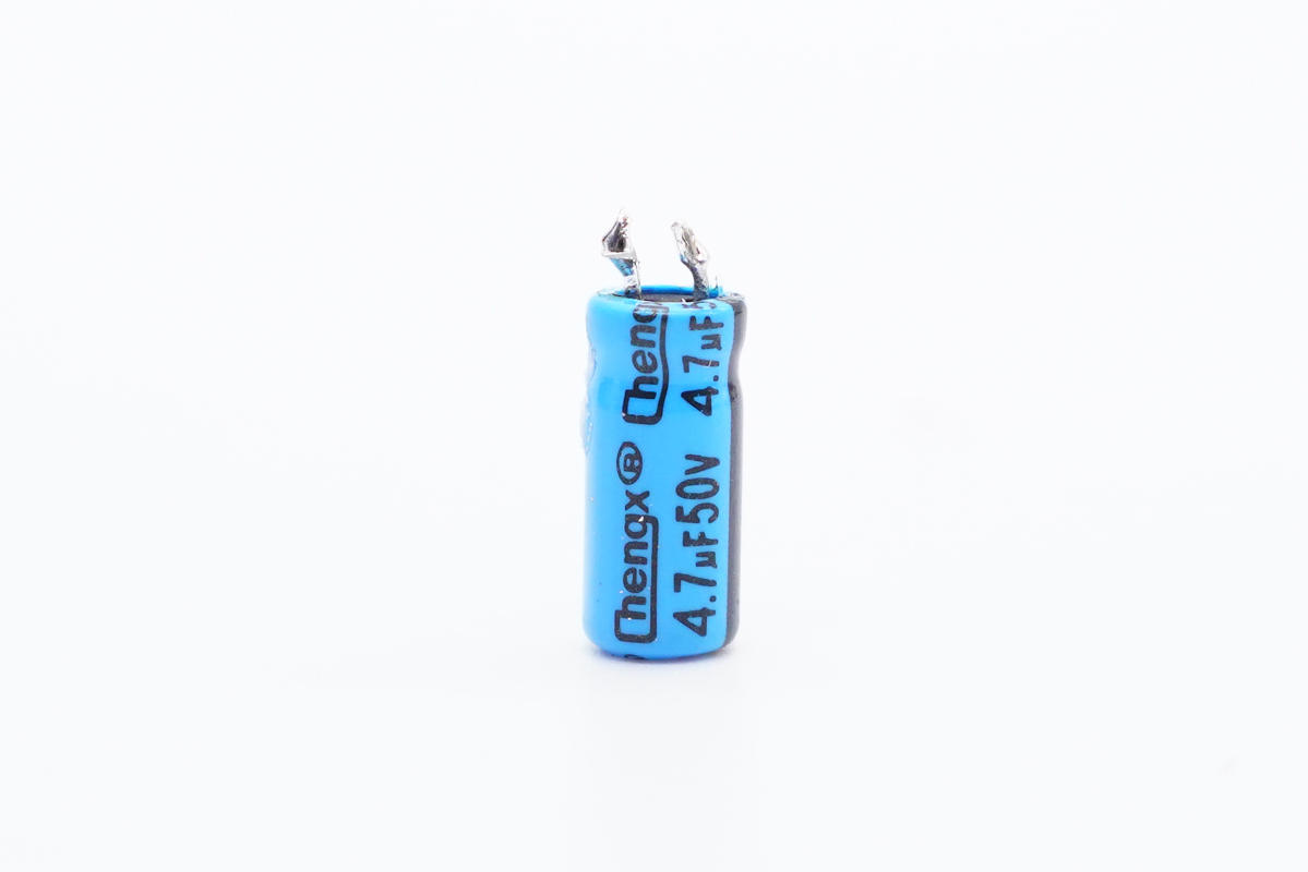

输出滤波电解电容特写,规格为50V 4.7μF。

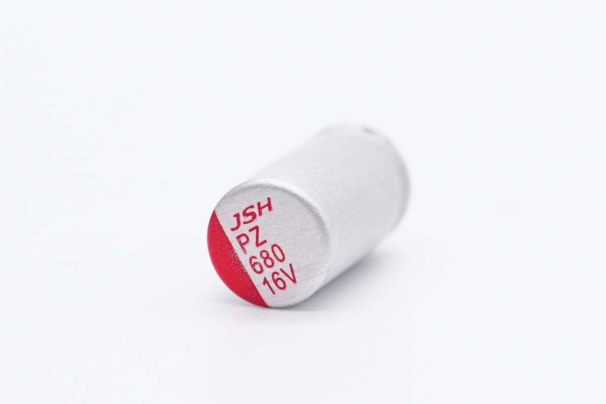

输出端一览,两个母座之间有一颗固态电容。
输出滤波固态电容来自JSH益阳万京源,规格为16V 680μF。

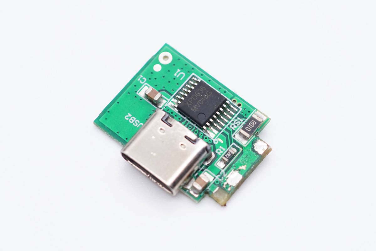

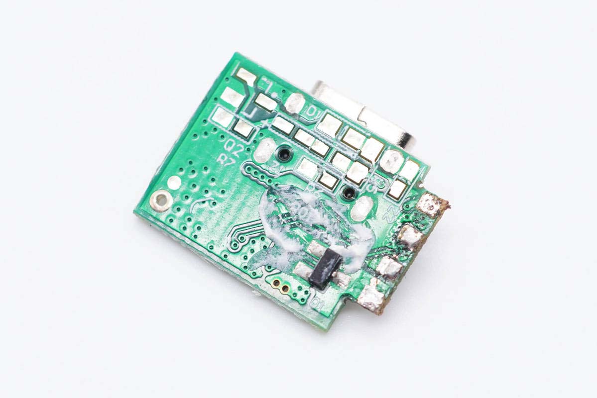

输出端小板正面设有USB-C母座和协议芯片。
小板另一面一览。

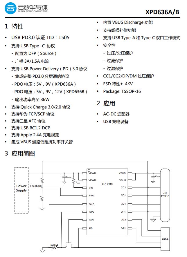

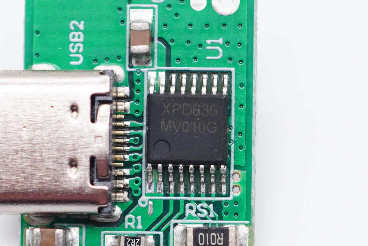

协议芯片采用云矽半导体XPD636,采用TSSOP16封装,支持C+A双USB端口应用,并且单口独立工作时皆支持全协议快充;其Type-C口应用与XPD618一样,无需外围元器件,可轻松通过USB PD 3.0认证(TID号1505)。
云矽半导体XPD636资料信息。

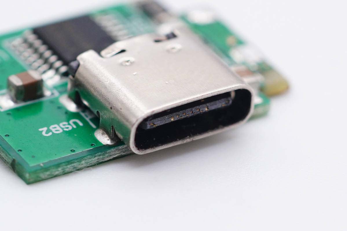

USB-C母座特写,过孔焊接。

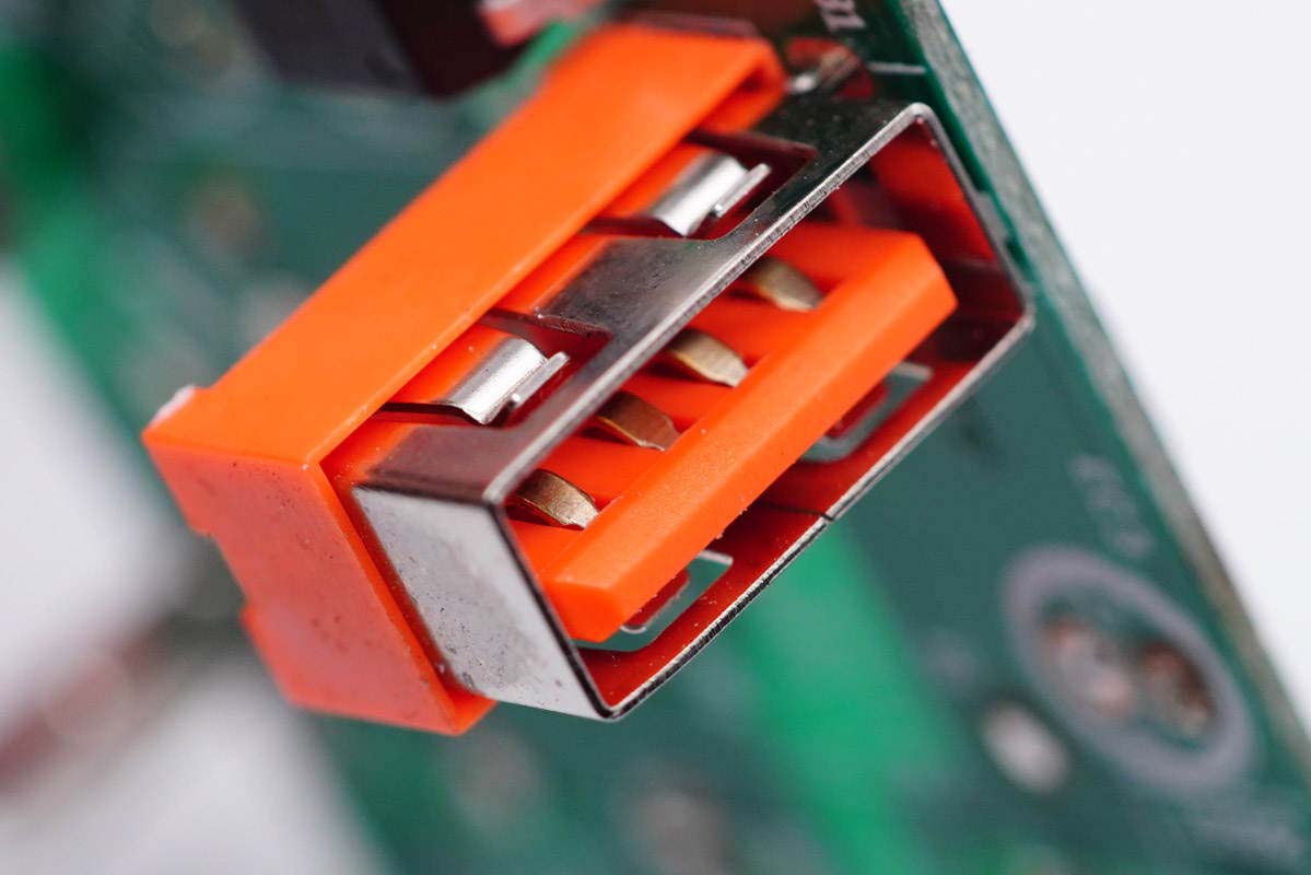

USB-A母座特写,垂直焊接在主板上。
