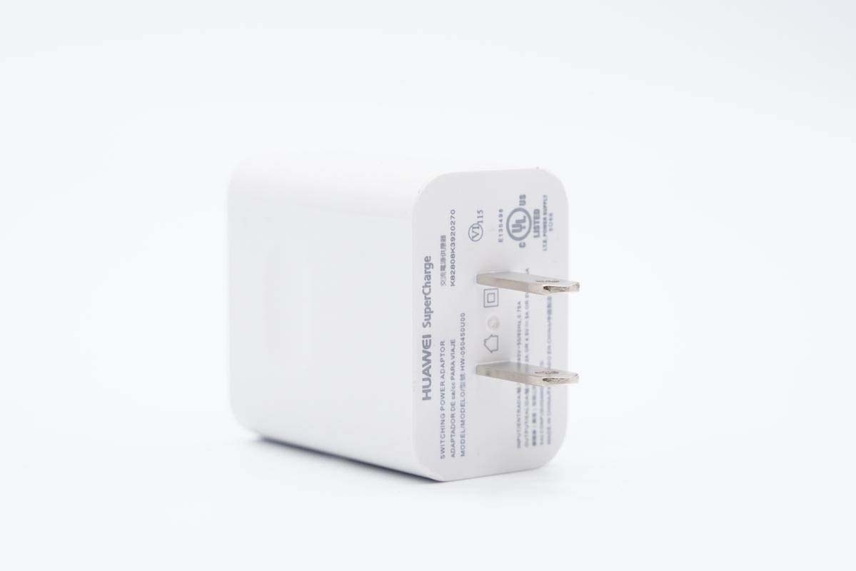

一、华为22.5W美规充电器外观

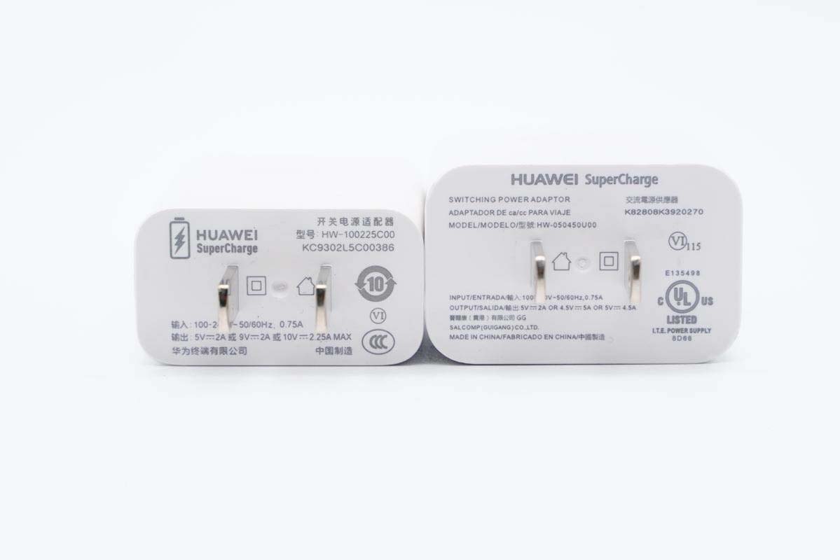

华为这款22.5W充电器采用了美规插脚,外观上延续华为历代原装充电器的设计风格,腰身亮面处理,正背面设有小凹面和凸起。

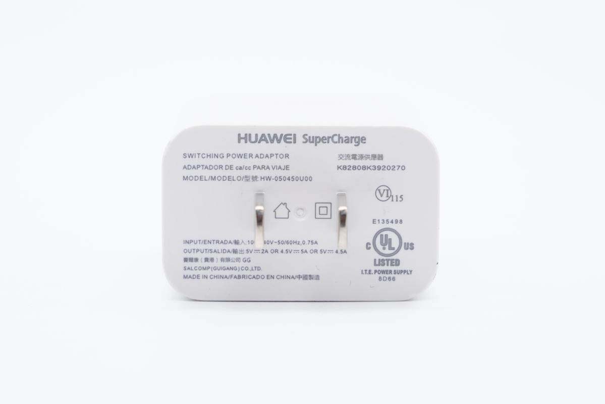

输入端外壳上标注有充电器的参数信息
型号:HW-050450U00
输入:100-240V~50/60HZ 0.75A
输出:5V2A、4.5V5A、5V4.5A
制造商:赛尔康(贵港)有限公司
产品已经通过了UL认证和VI级能效认证。

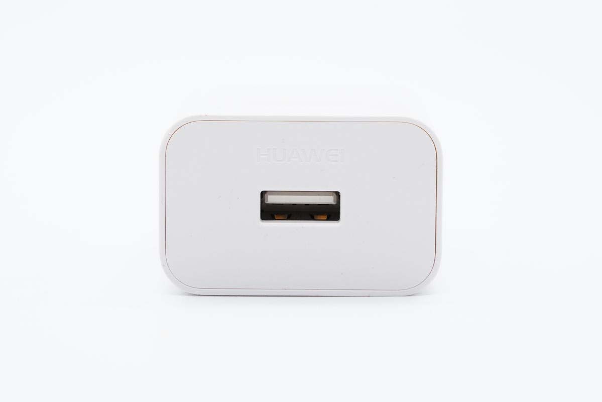

USB-A口居中,白色胶芯,接口旁凹印HUAWEI品牌。

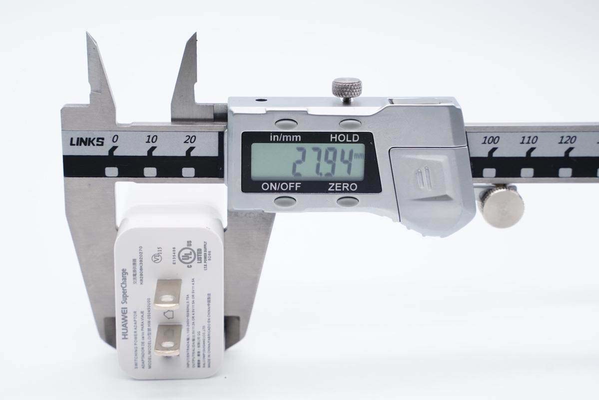

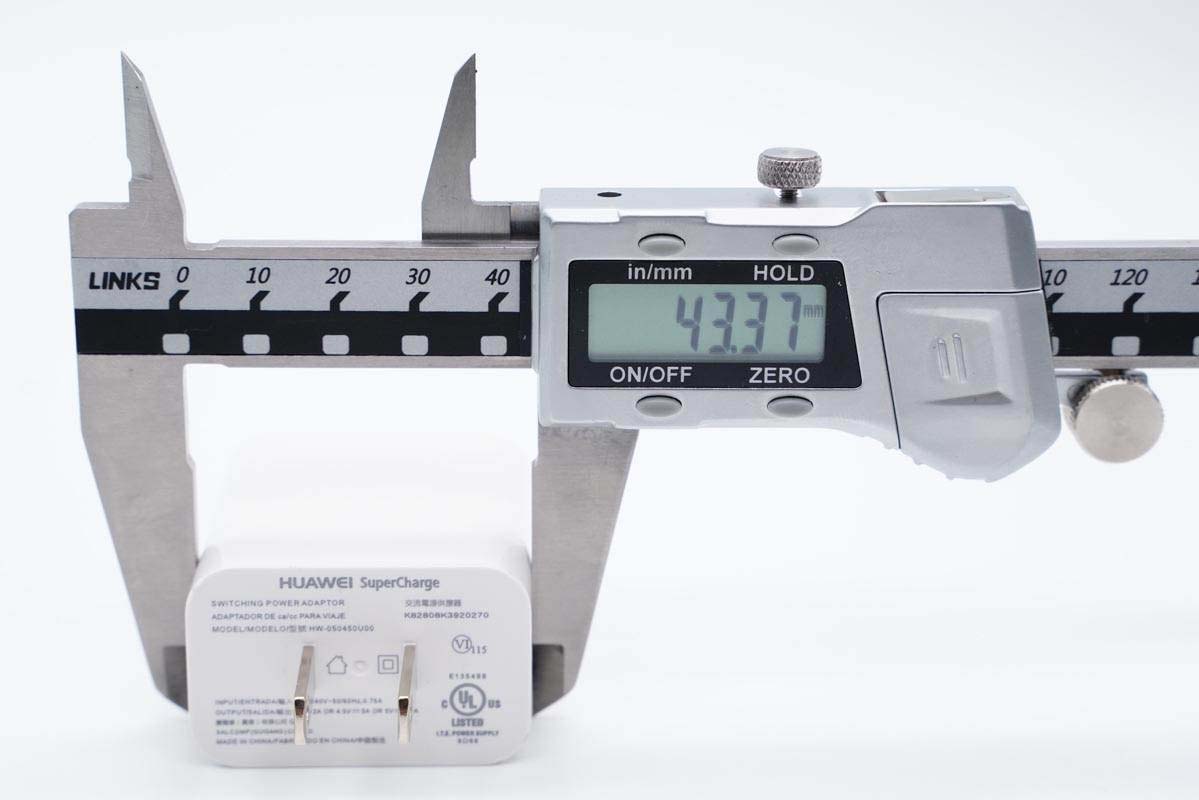

使用游标卡尺实测充电器机身长48.02mm。
宽度为43.37mm。
厚度为27.94mm。

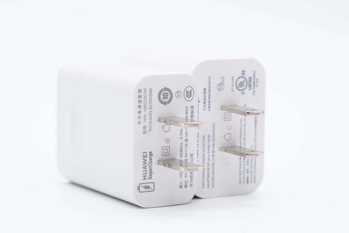

和华为新款10V2.25A 22.5W快充充电器相比,虽然外观ID一样,但机身更短也更宽一些。
此外也更厚一些。
充电器净重约为69g。

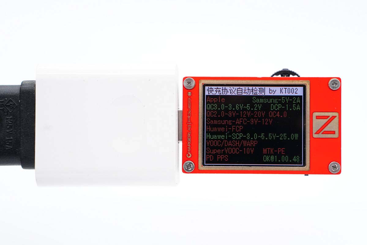

使用ChargerLAB POWER-Z KT002检测USB-A口的输出协议,显示支持Samsung 5V/2A、DCP协议,以及QC3.0、SCP快充协议。

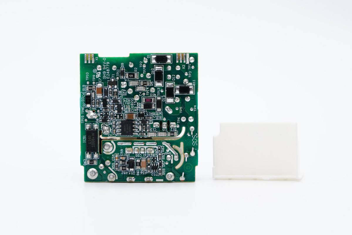

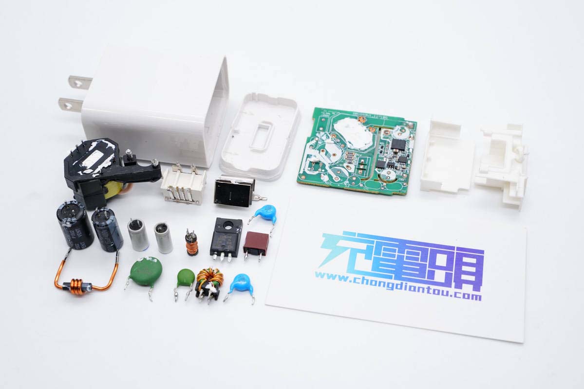

将输出端外壳拆开取出PCBA模块。

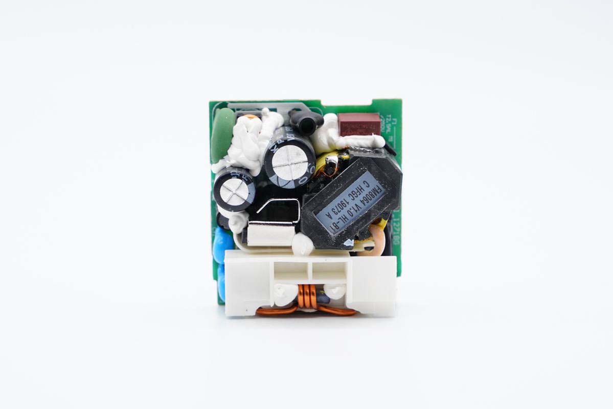

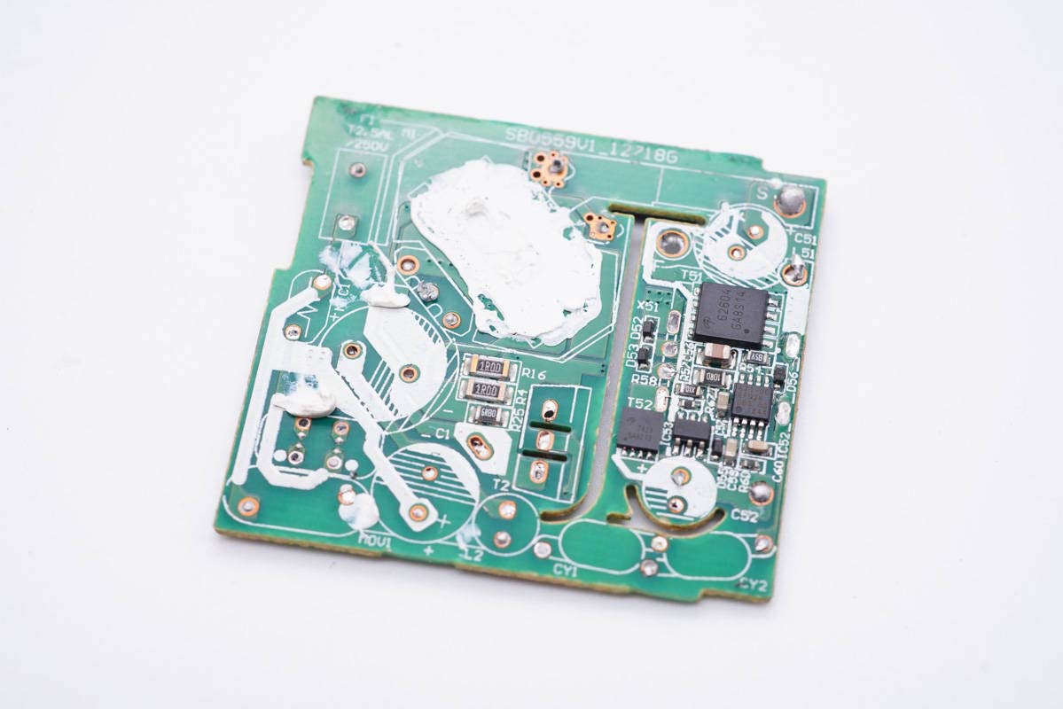

PCB板正面一览,保险丝、电容等器件打胶加固,变压器斜着布置,充分利用空间。初级开关MOS管有散热片帮助散热,初次级之间有白色塑料壳隔离。
PCB板背面一览,初次级之间镂空以穿过塑料隔离板,右上角四颗二极管组成桥式整流,此外背面还有PWM主控芯片和光耦。
输入端一览,NTC浪涌抑制电阻外套热缩管保护。

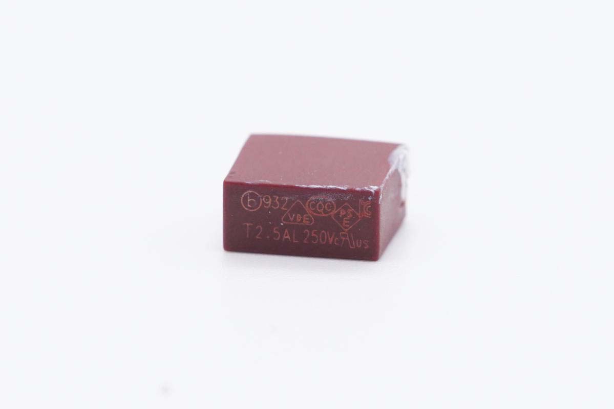

延时保险丝特写,规格为2.5A 250V。

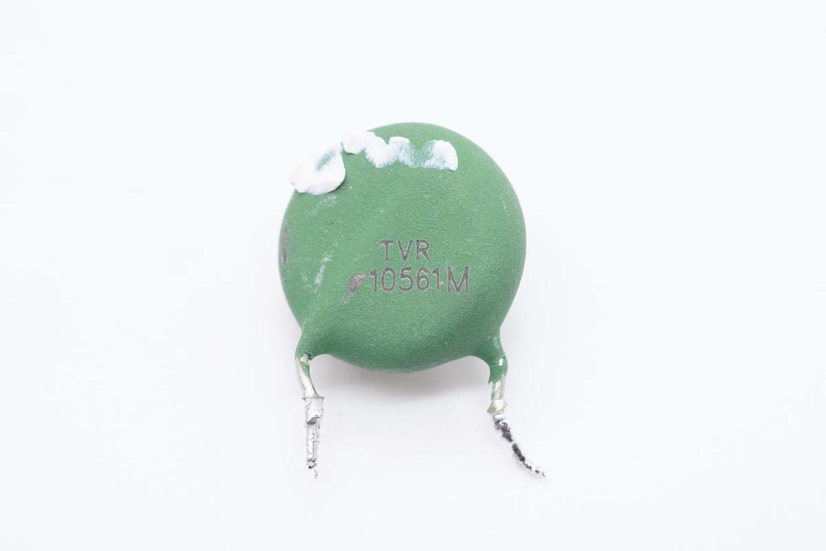

TVR10561M 氧化锌压敏电阻,用于输入过压保护,当输入交流电压过高时,短路输入,保险丝熔断切断电路,保护后级元件。

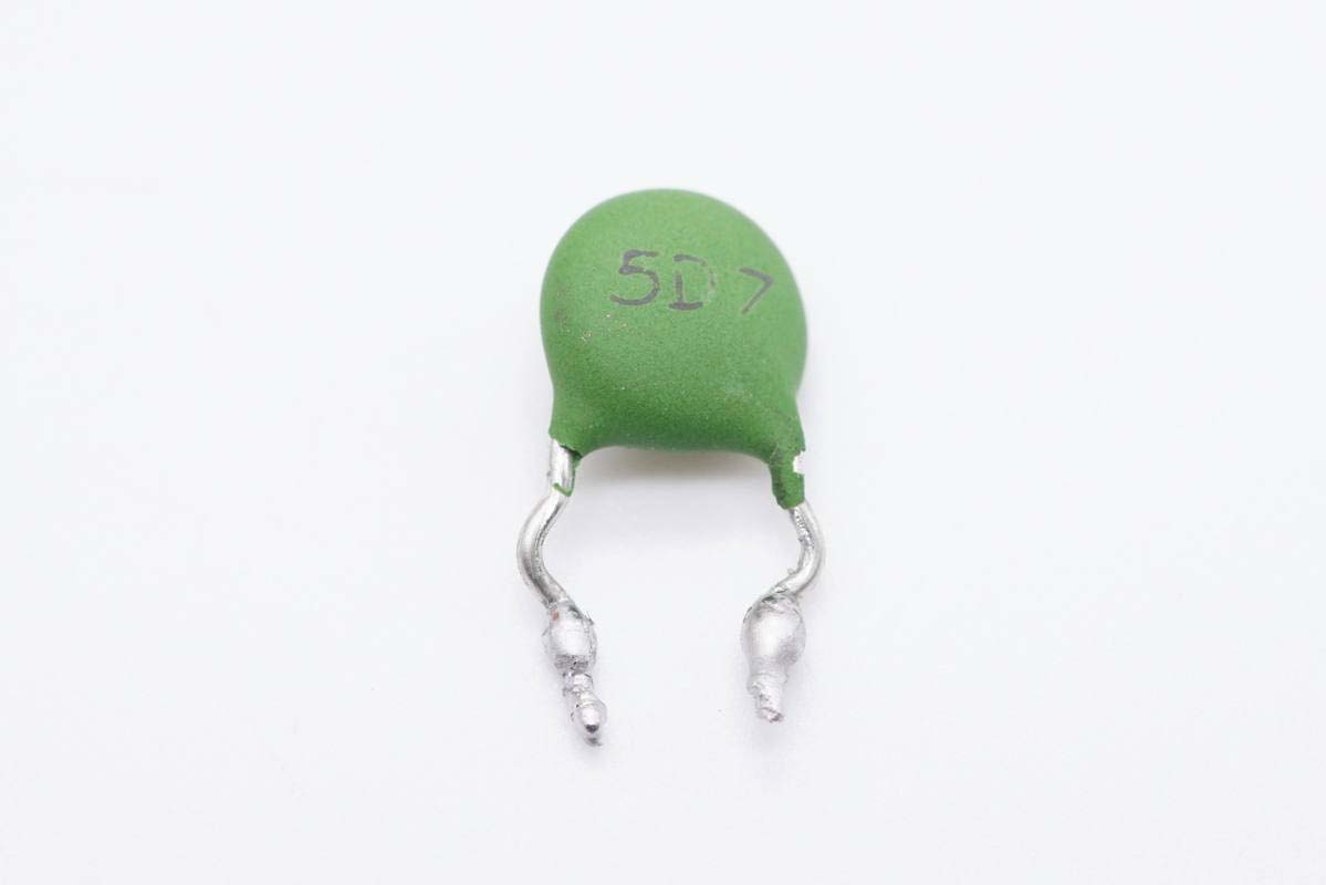

NTC浪涌抑制电阻特写,用于抑制上电浪涌电流。

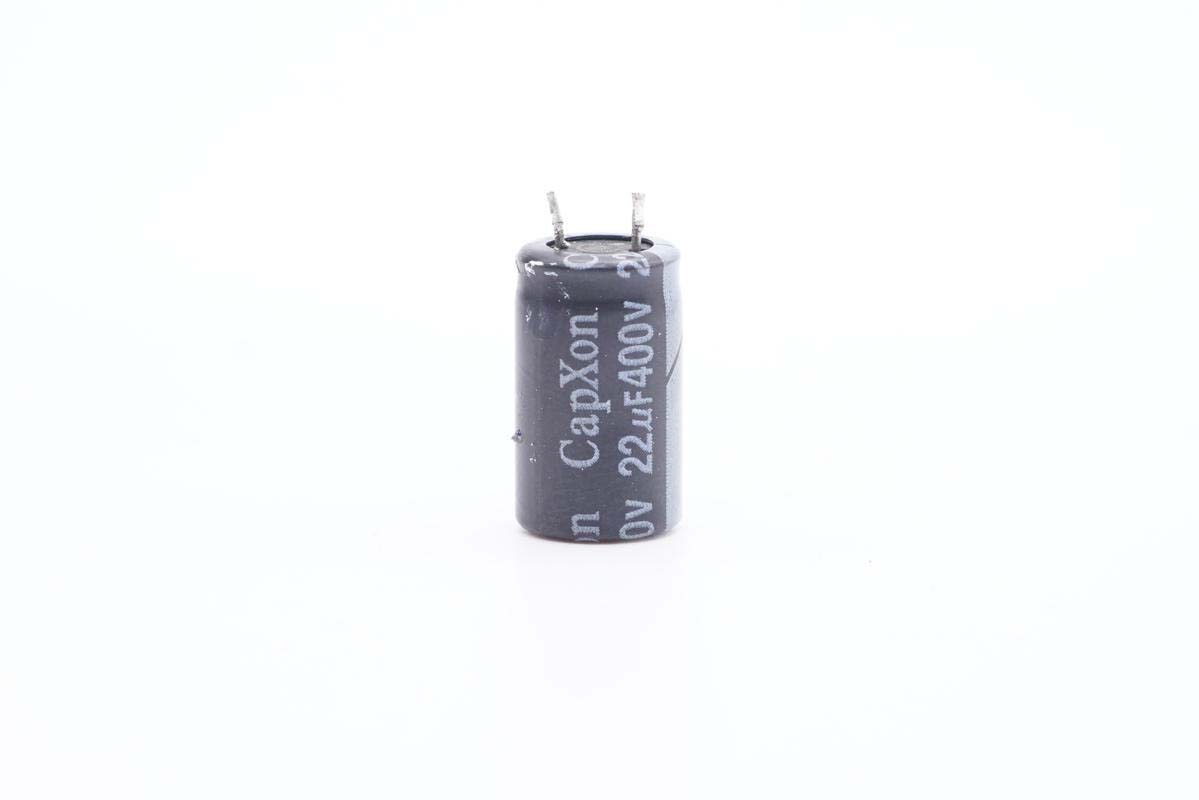

高压滤波电解电容来自丰宾,规格为400V 22μF。

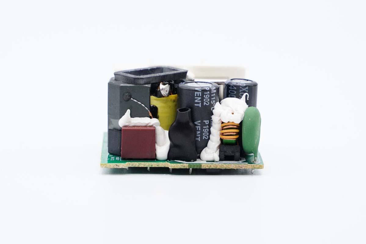

PCB板侧面一览,设有另一个电解电容以及工字电感。

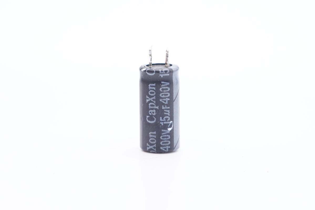

第二颗电容也是来自丰宾,规格为400V 15μF。

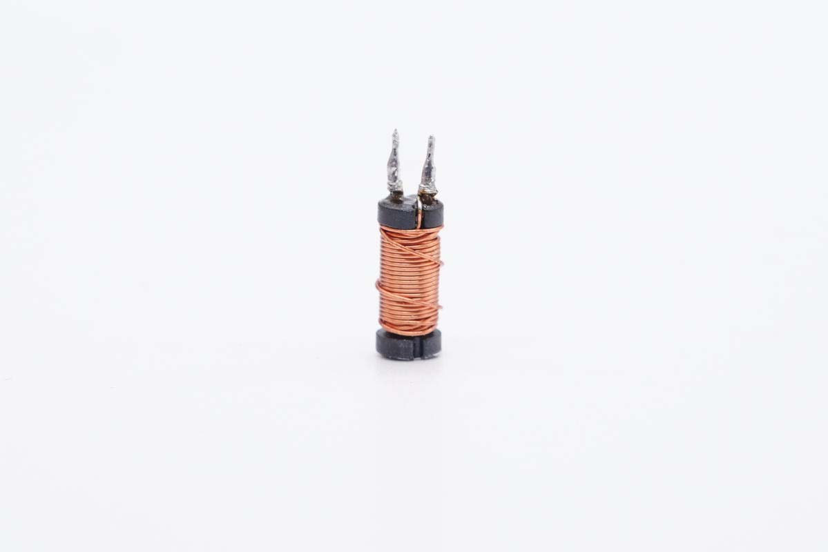

工字电感特写。

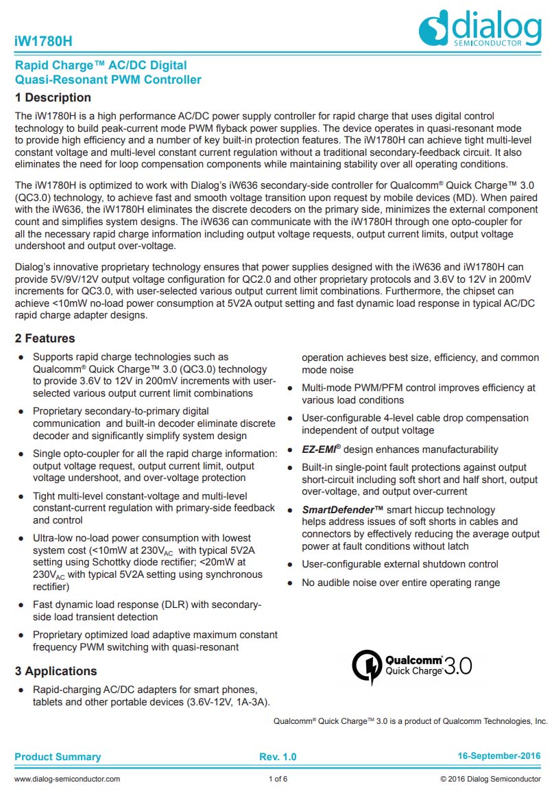

PWM主控芯片特写,Dialog IW1780H,数字准谐振反激PWM控制器。
Dialog IW1780H 详细资料。

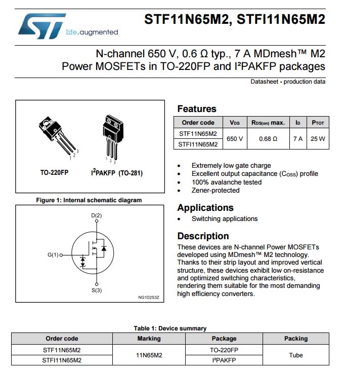

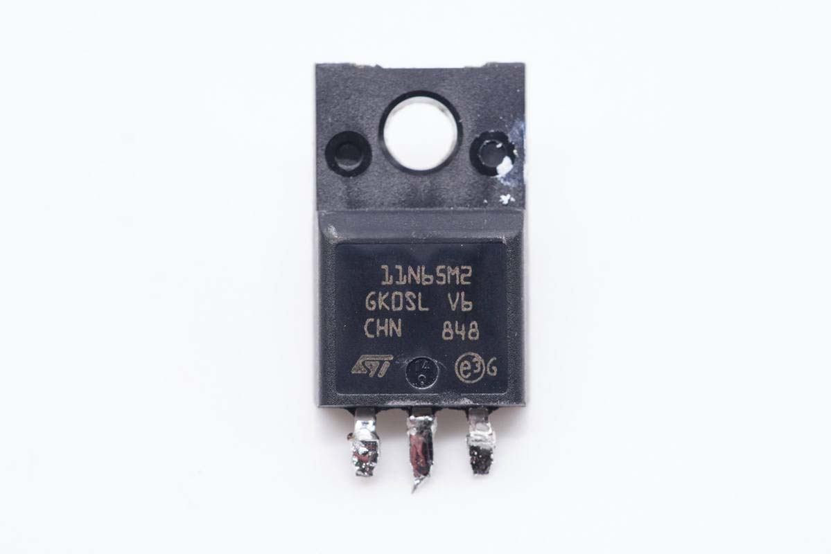

初级开关MOS管采用意法半导体STF11N65M2,NMOS,耐压650V,导阻0.6Ω。
意法STF11N65M2资料信息。

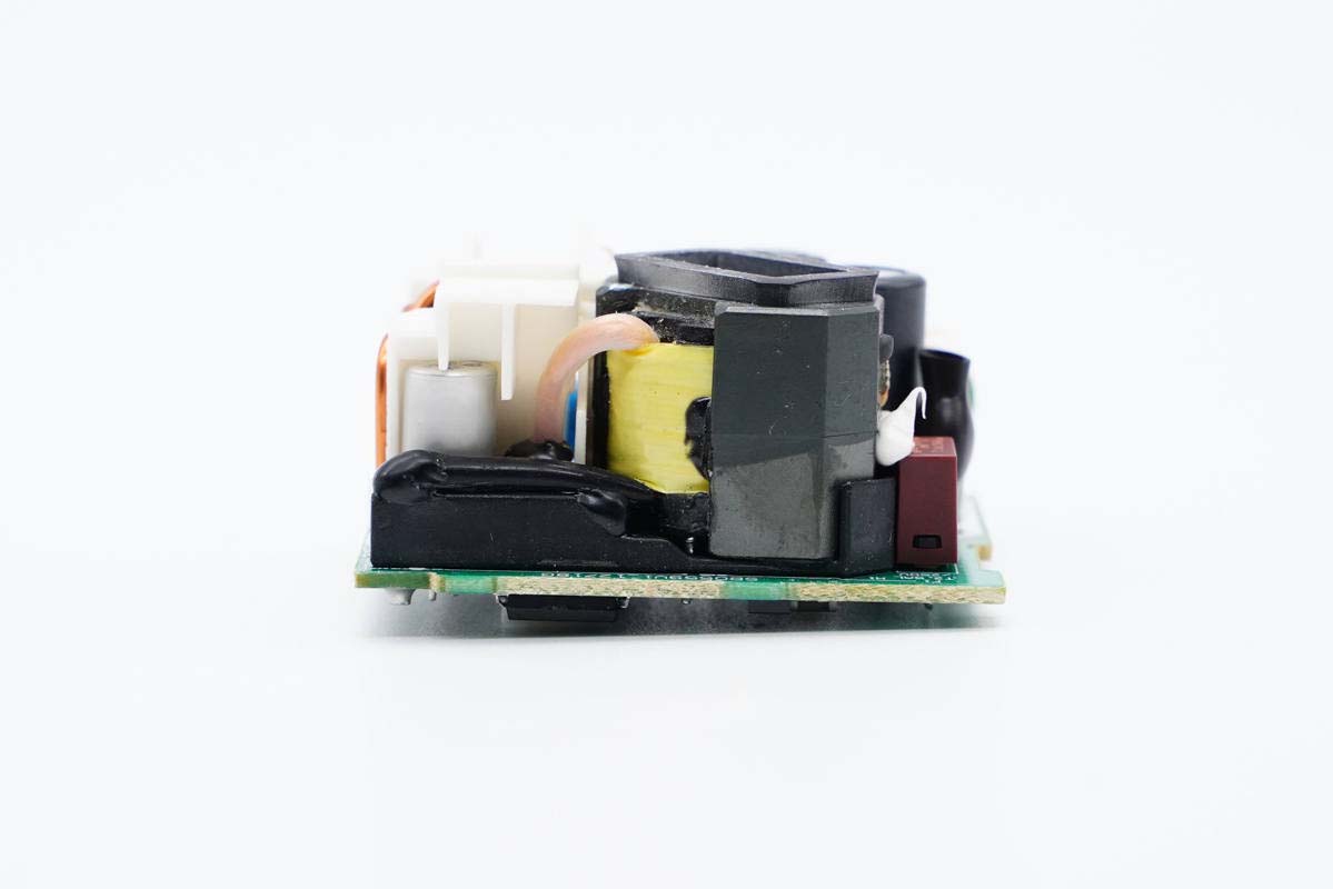

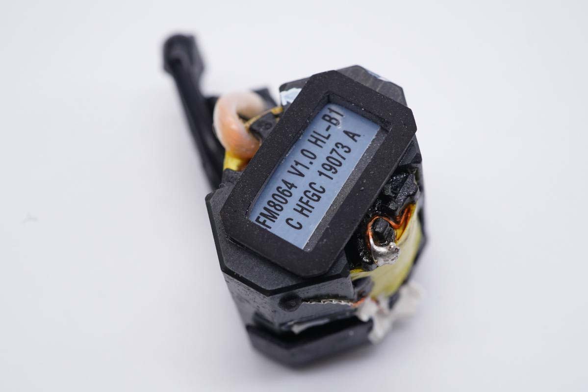

PCB板侧面一览,变压器下有塑料支架绝缘支撑。
变压器顶部贴有贴纸和缓冲胶圈。

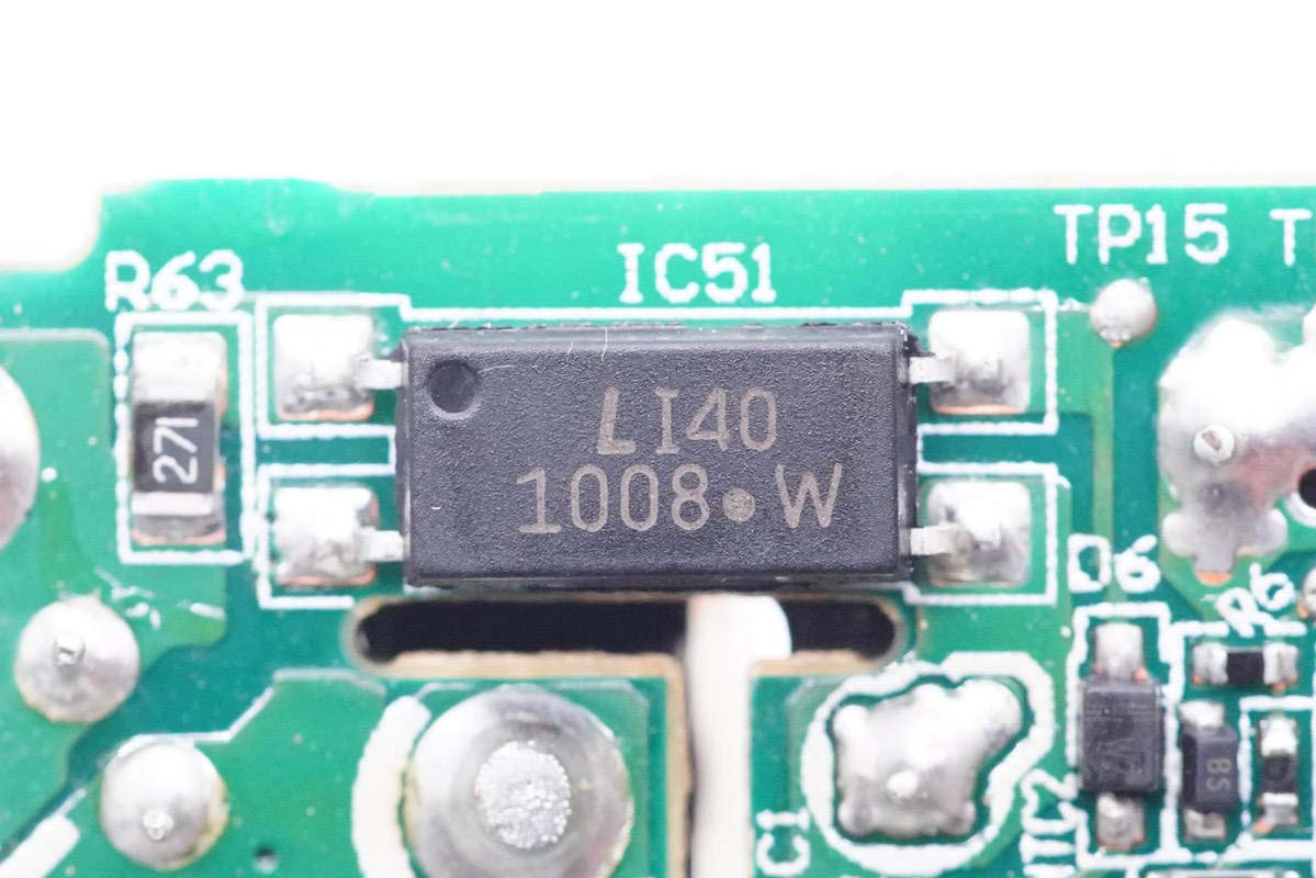

1008光耦特写,用于初级次级通信,反馈输出电压。

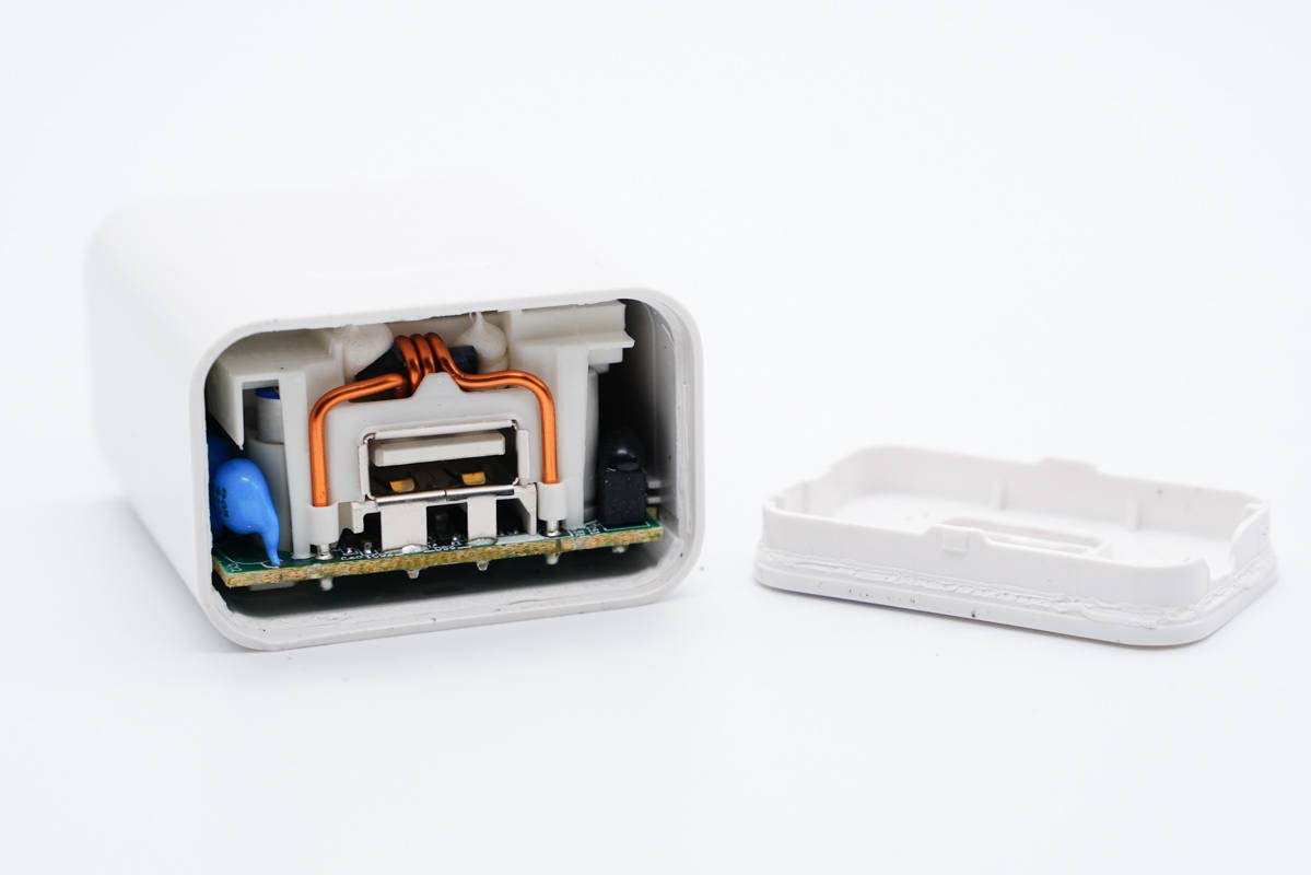

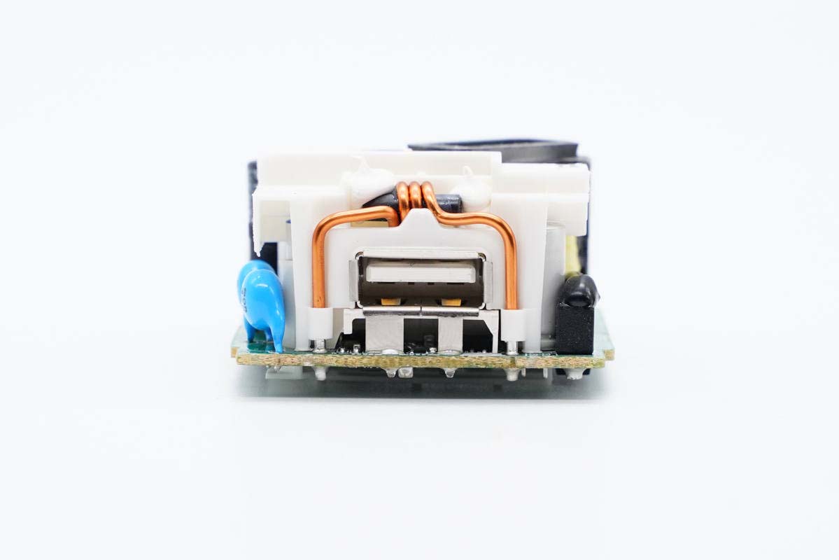

输出端一览,USB母座外套塑料壳防尘加固,顶部有铜线绕制的滤波电感,两侧设有Y电容和固态电容。

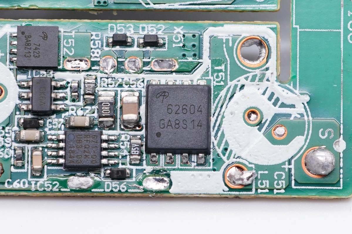

将塑料壳和母座拆掉,下方有同步整流控制器、整流管、协议IC和输出VBUS开关管。

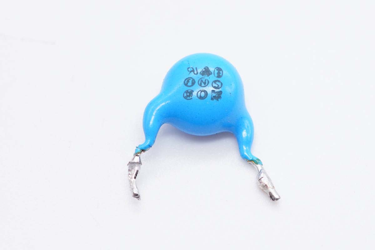

Y电容特写。
另一颗特写,两颗串联提高耐压等级。

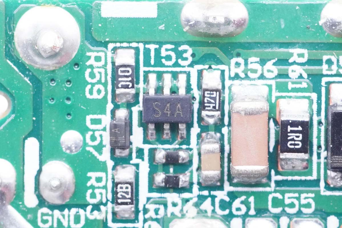

丝印S4A的IC。

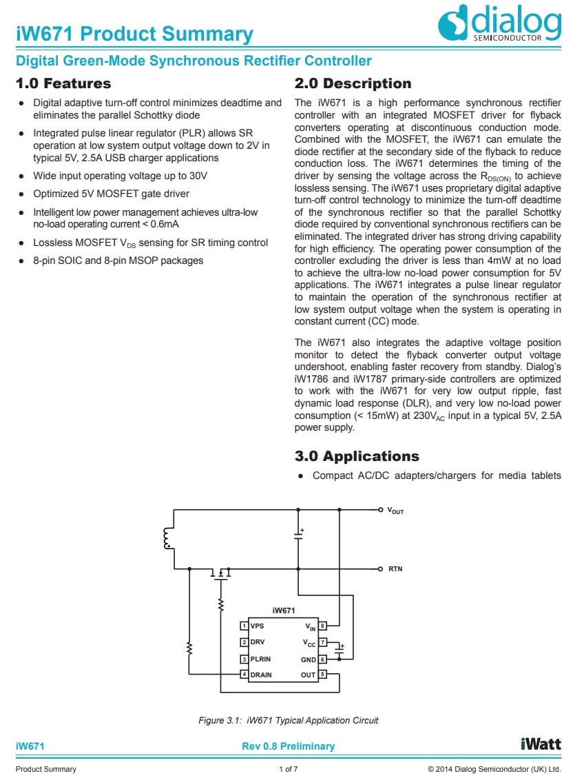

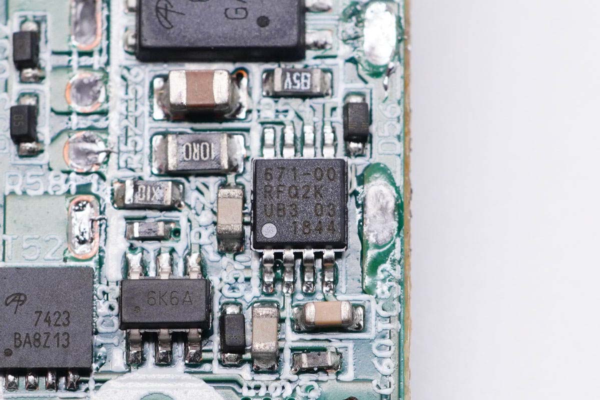

Dialog iW671,数字绿色模式同步整流控制器。
Dialog iW671 详细资料。
次级同步整流MOS管采用AOS万代AONS62604。

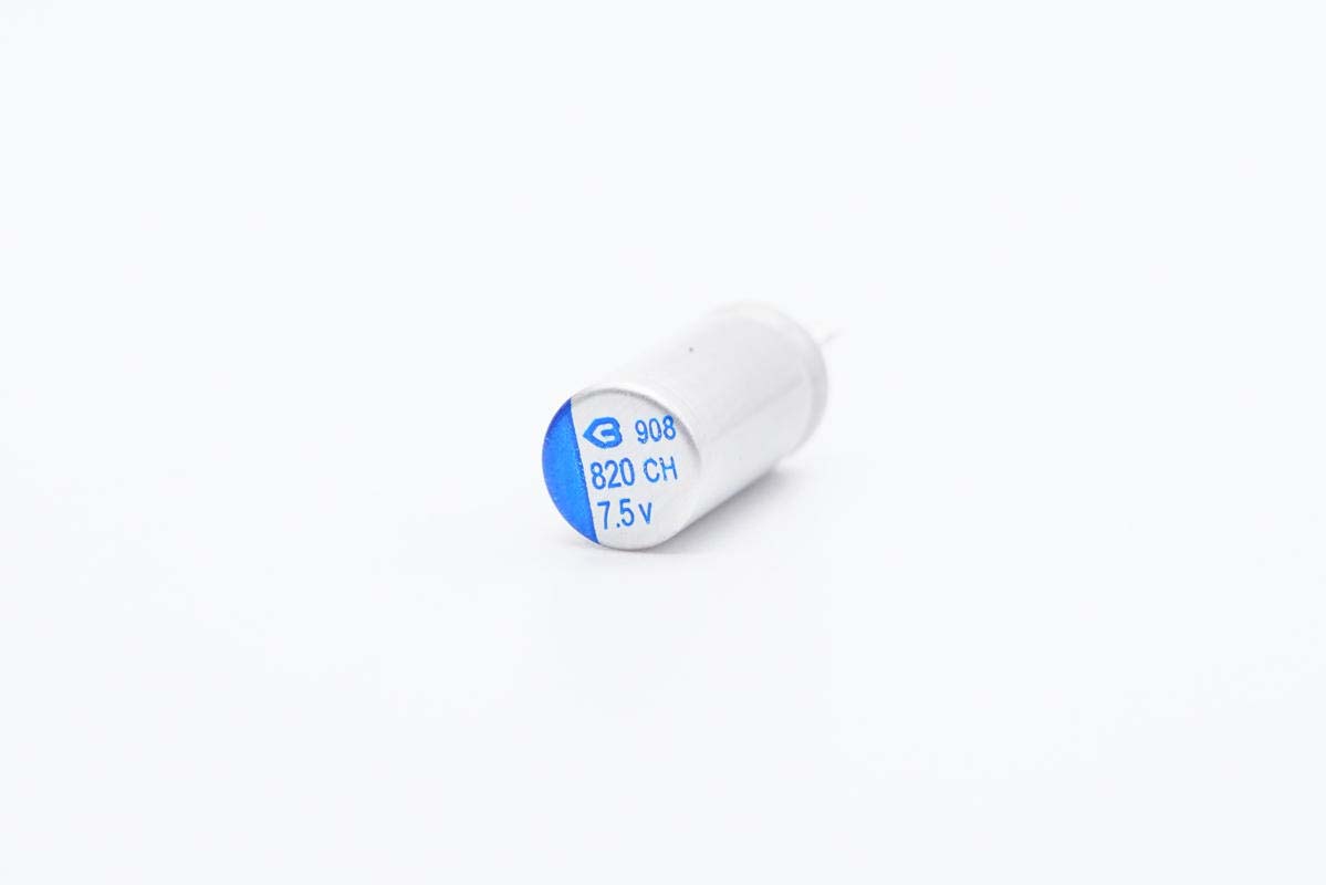

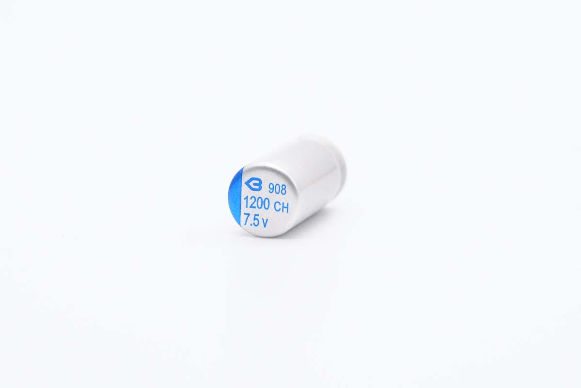

输出滤波固态电容来自绿宝石,规格为7.5V 820μF。
另一颗也是来自绿宝石,规格为7.5V 1200μF。
充电头网了解到,绿宝石电子科技股份有限公司生产的铝电解电容器、固态电容和超级电容性能优越,性价比高,此前已被Aohi迷你30W氮化镓充电器、华为66W超级快充充电器、小米11原装55W氮化镓充电器、惠普笔记本90W PD快充、公牛20W PD快充充电器、宜家40W 2A1C桌面充、飞利浦65W快充插座等大品牌产品采用过,品质获得客户一致认可。

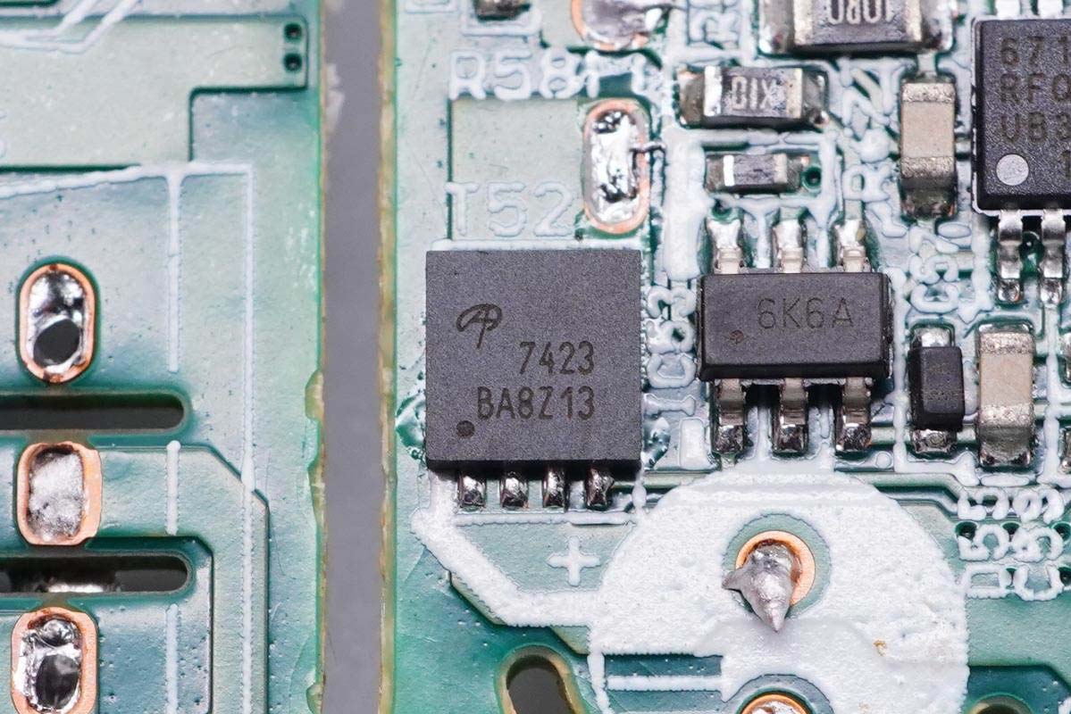

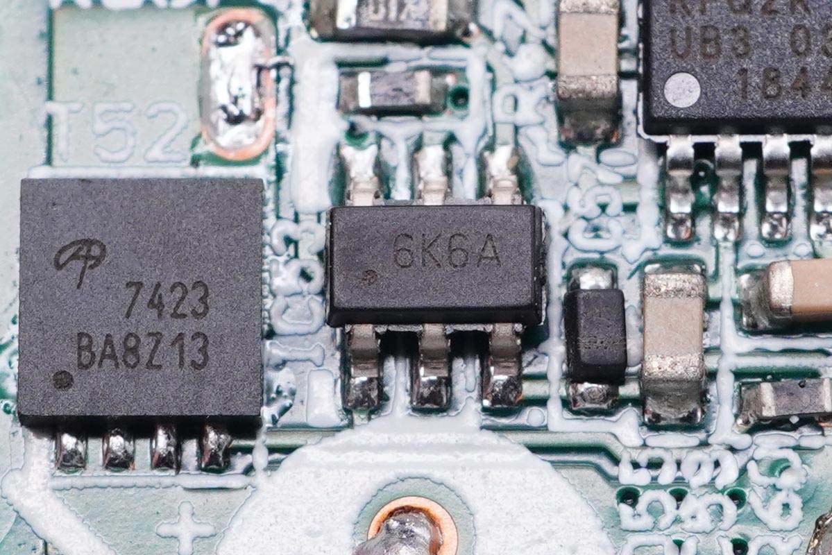

协议IC采用Dialog产品,丝印6K6A。

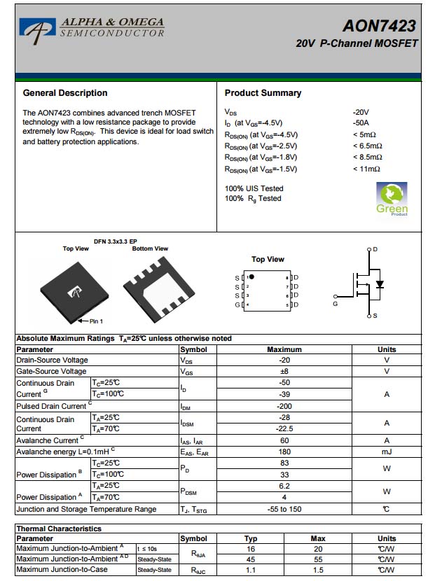

输出VBUS开关管采用AOS AON7423,NMOS管,耐压20V。
AOS AON7423资料信息。

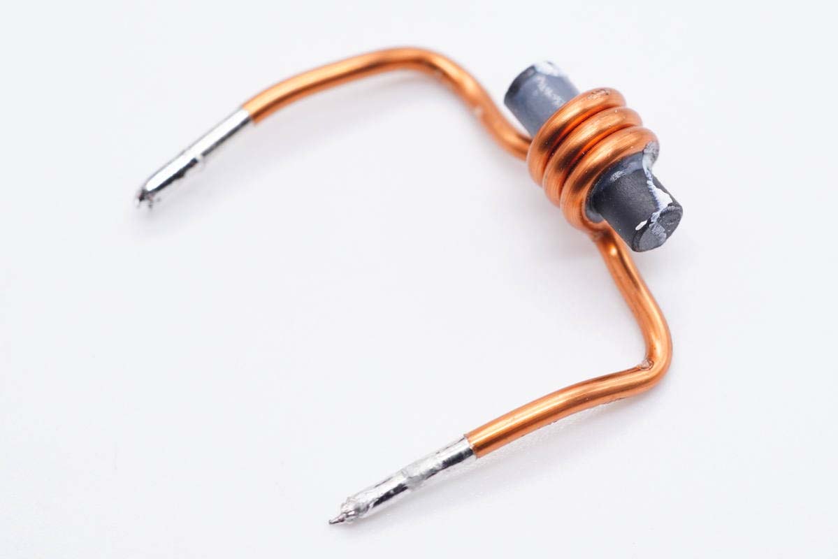

滤波电感特写。

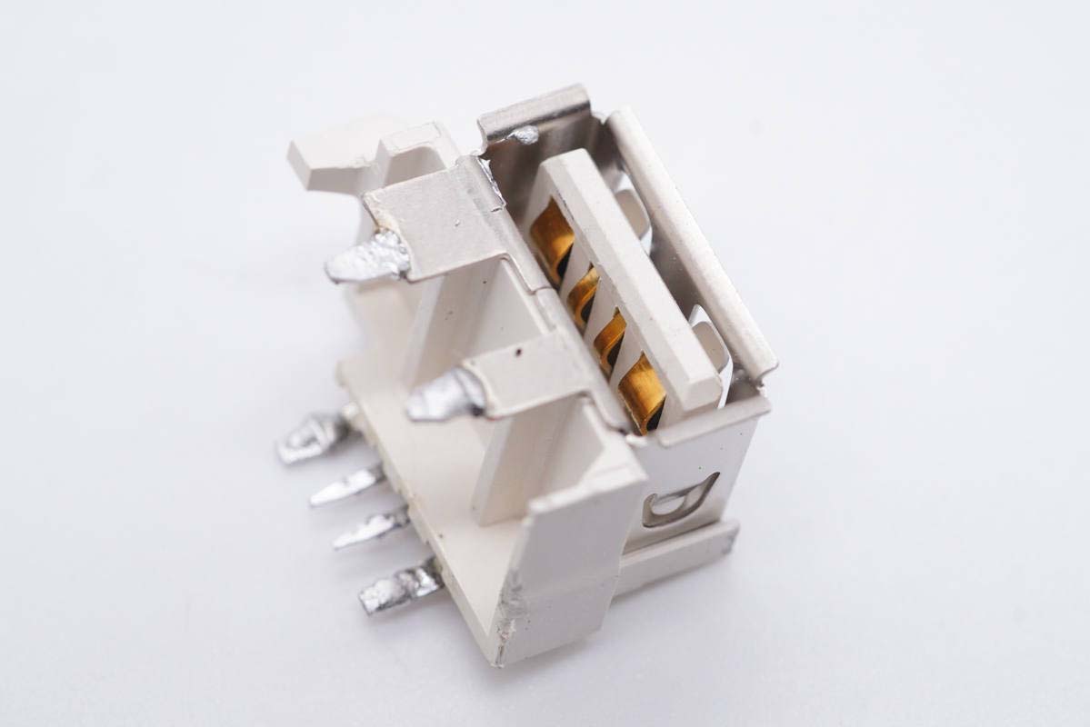

USB-A母座特写,正负极加宽用于大电流快充。
