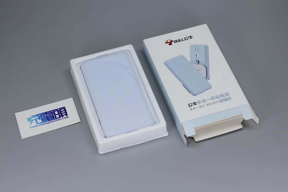

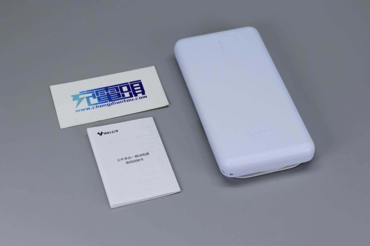

打开包装,移动电源使用塑料托盘固定保护,且外套防尘塑料袋。
包装内全部东西一览。

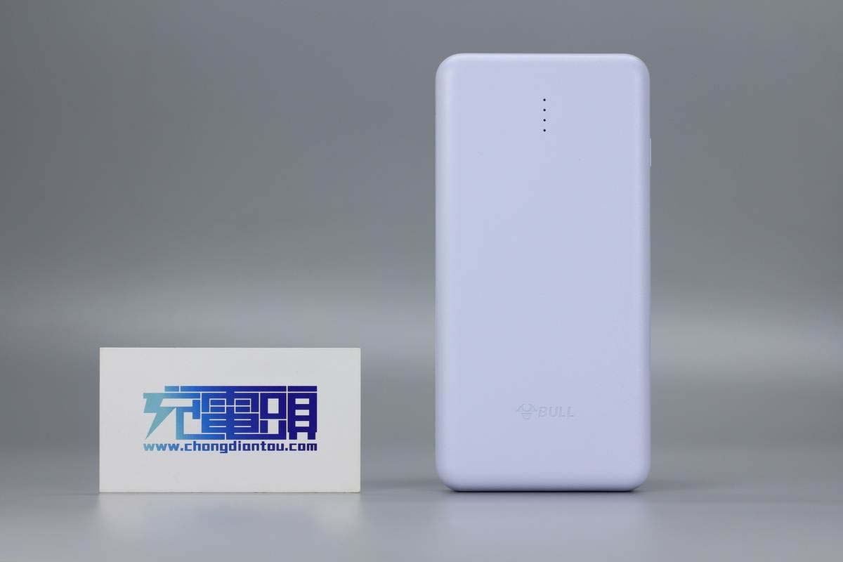

公牛这款多合一移动电源采用慕雪灰配色,机身表面晒纹处理,边角过渡圆润,整体风格简约。

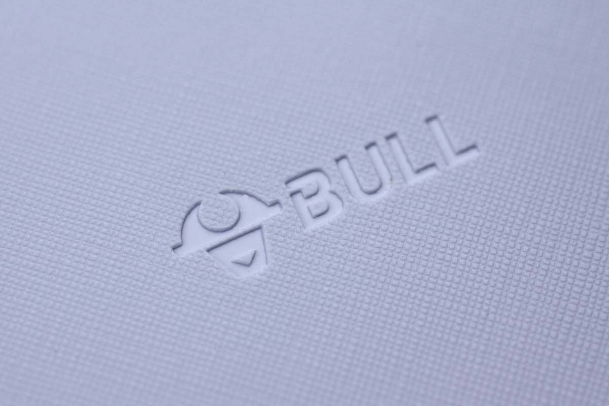

机身正面一端凹印公牛BULL品牌。

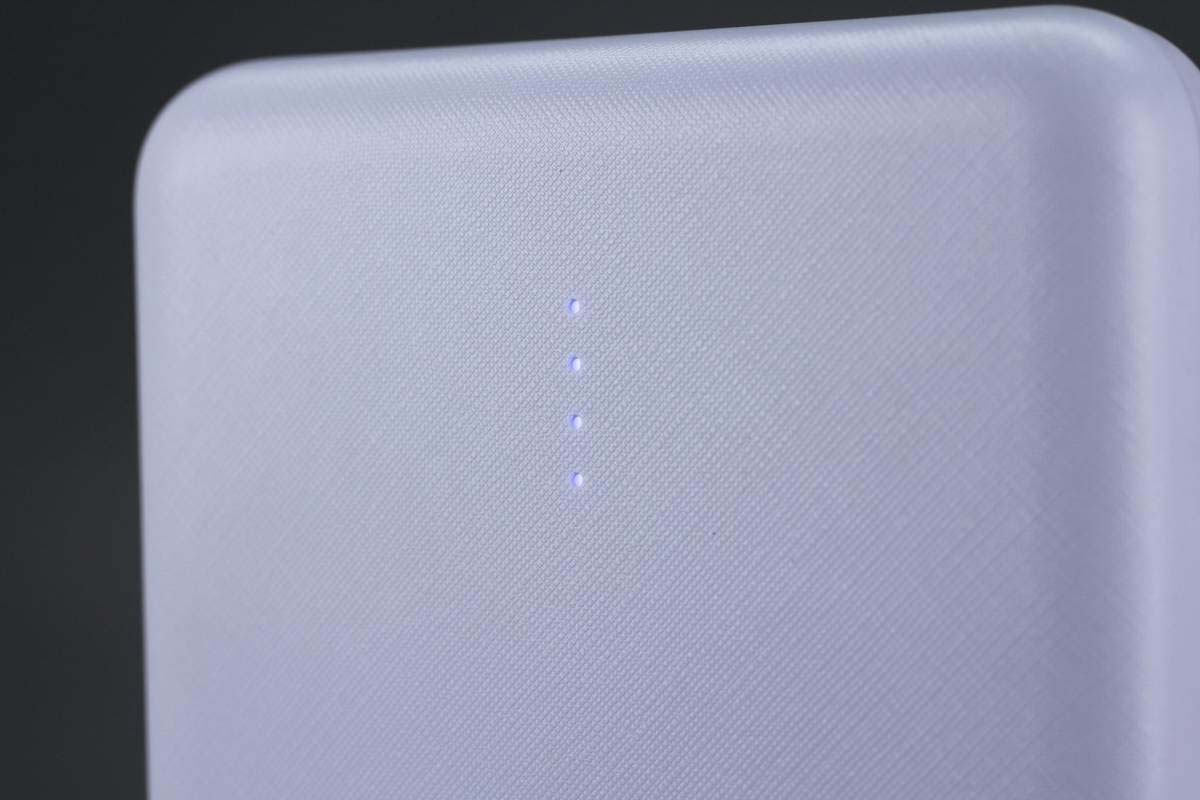

另一端配有四颗LED电量显示灯。

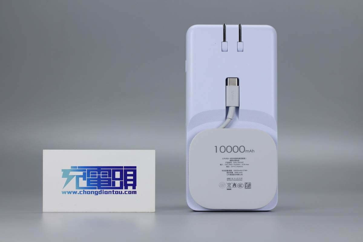

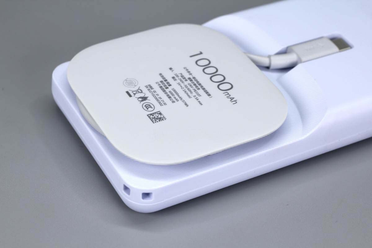

机身背面采用阶梯式设计。

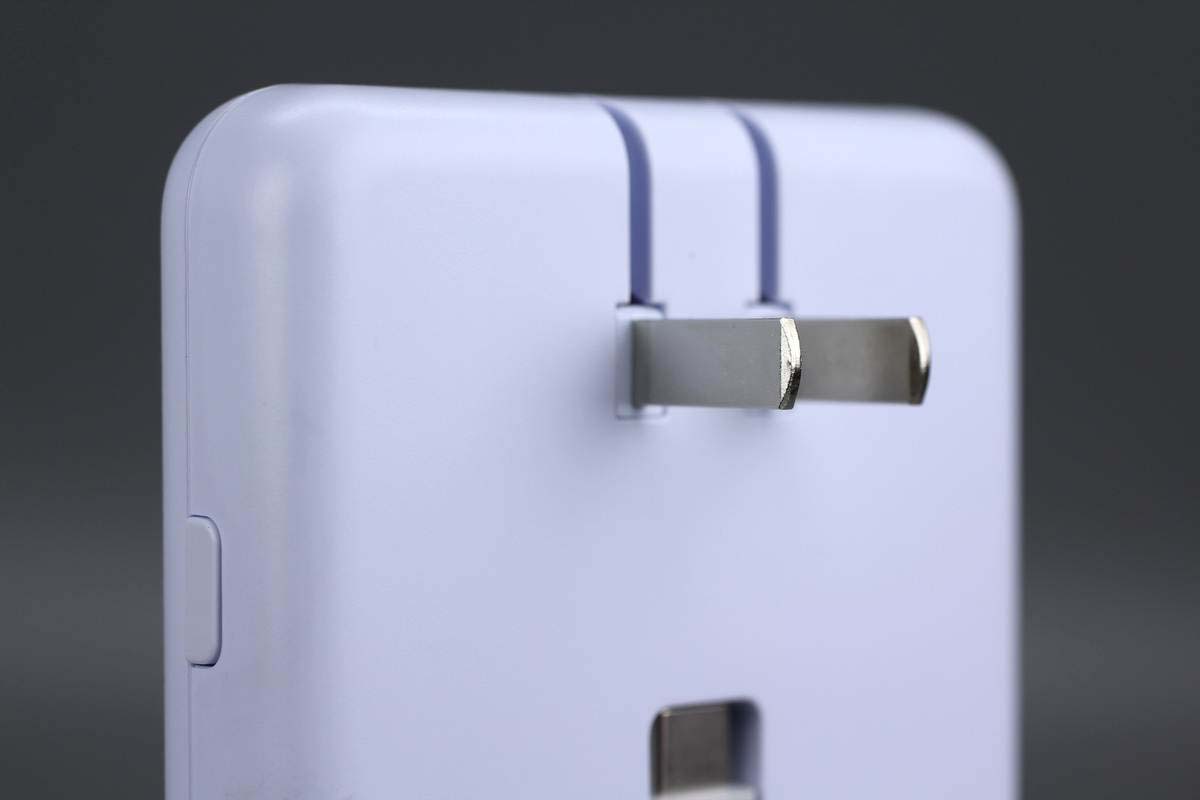

头部设有可折叠国标插脚,携带方便且不会刮伤包里其它设备。

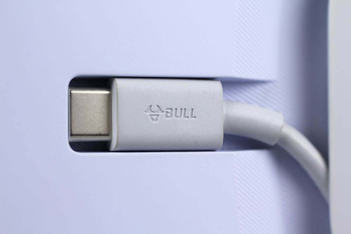

中间设有理线槽,用料固定输出线缆的USB-C线头。
凹陷区域设有一块塑料板,输出线缆可缠绕在机身和塑料板的夹缝里。

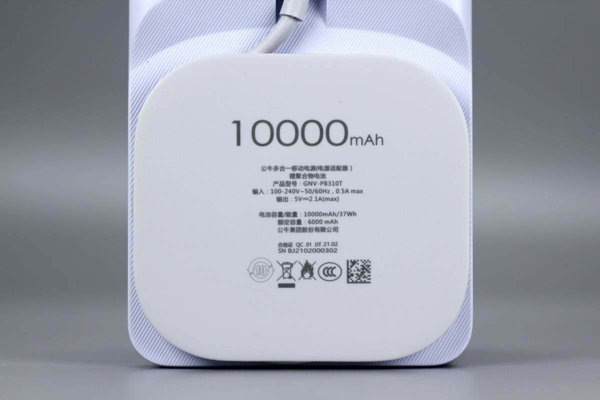

塑料板上印有产品参数信息
型号:GNV-PB310T
输入:100-240V~50/60HZ 0.5A
输出:5V2.1A Max
电芯容量/能量:10000mAh/37Wh
额定容量:6000mAh
公牛集团股份有限公司
产品已经通过了CCC认证。

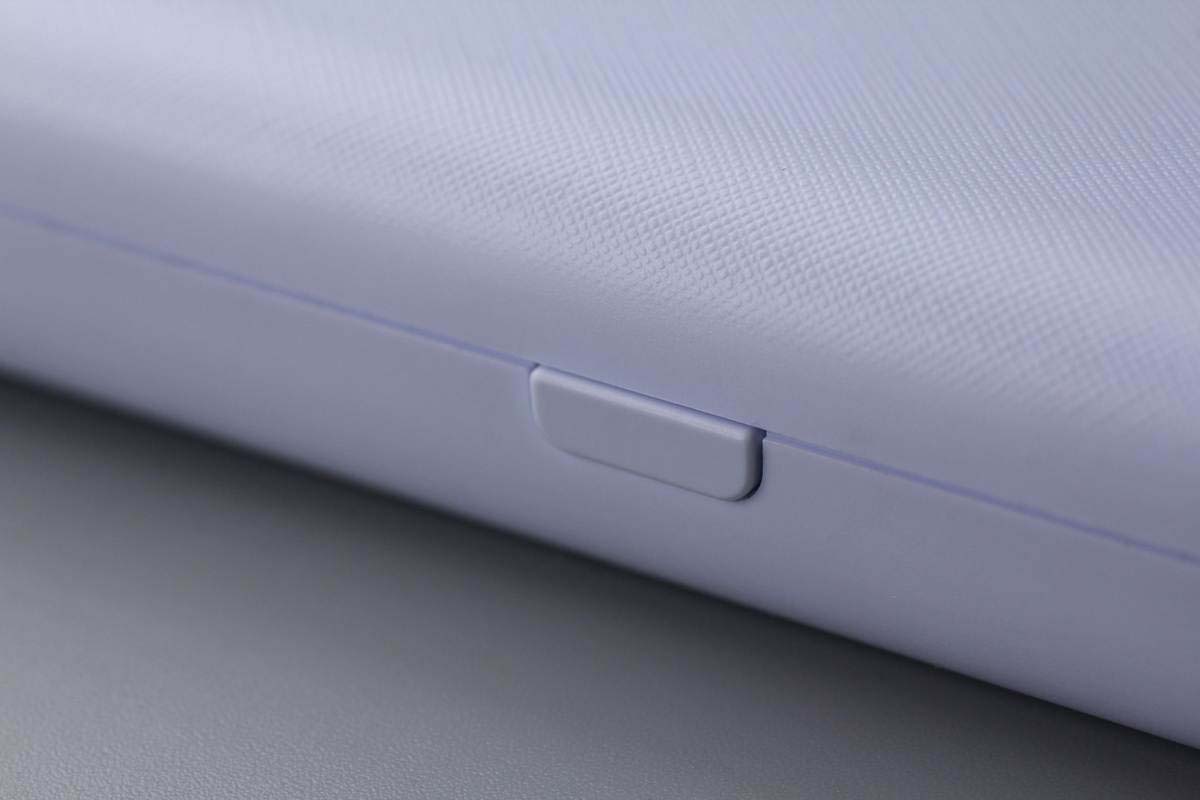

机身侧面还配有一个电源键。

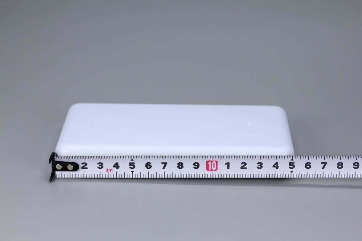

使用卷尺测得移动电源机身长度约为15cm。

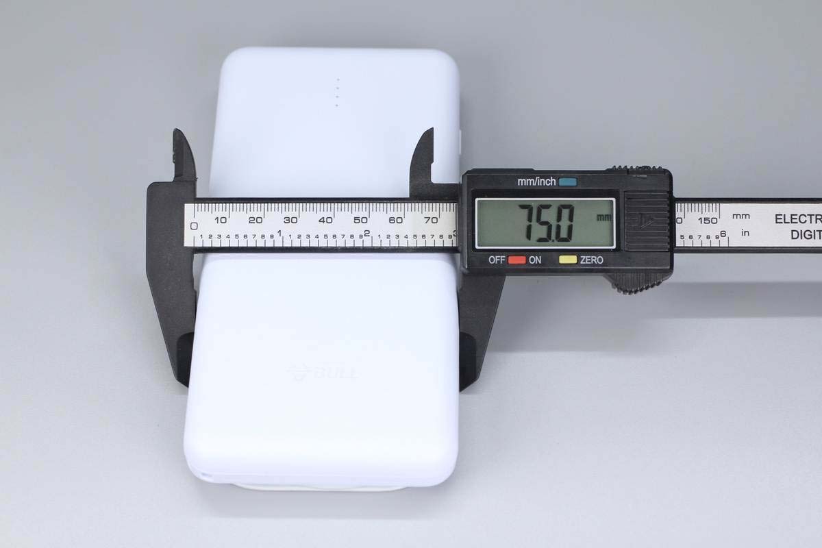

测得机身宽度约为75mm。

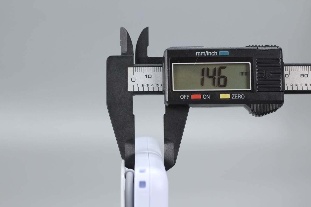

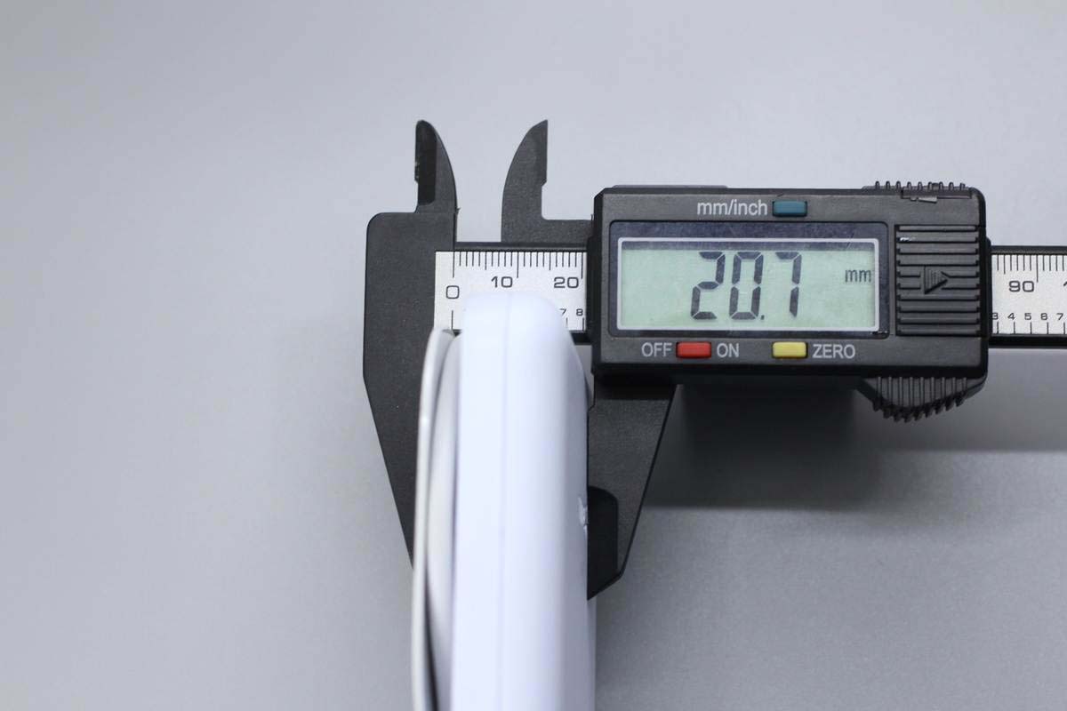

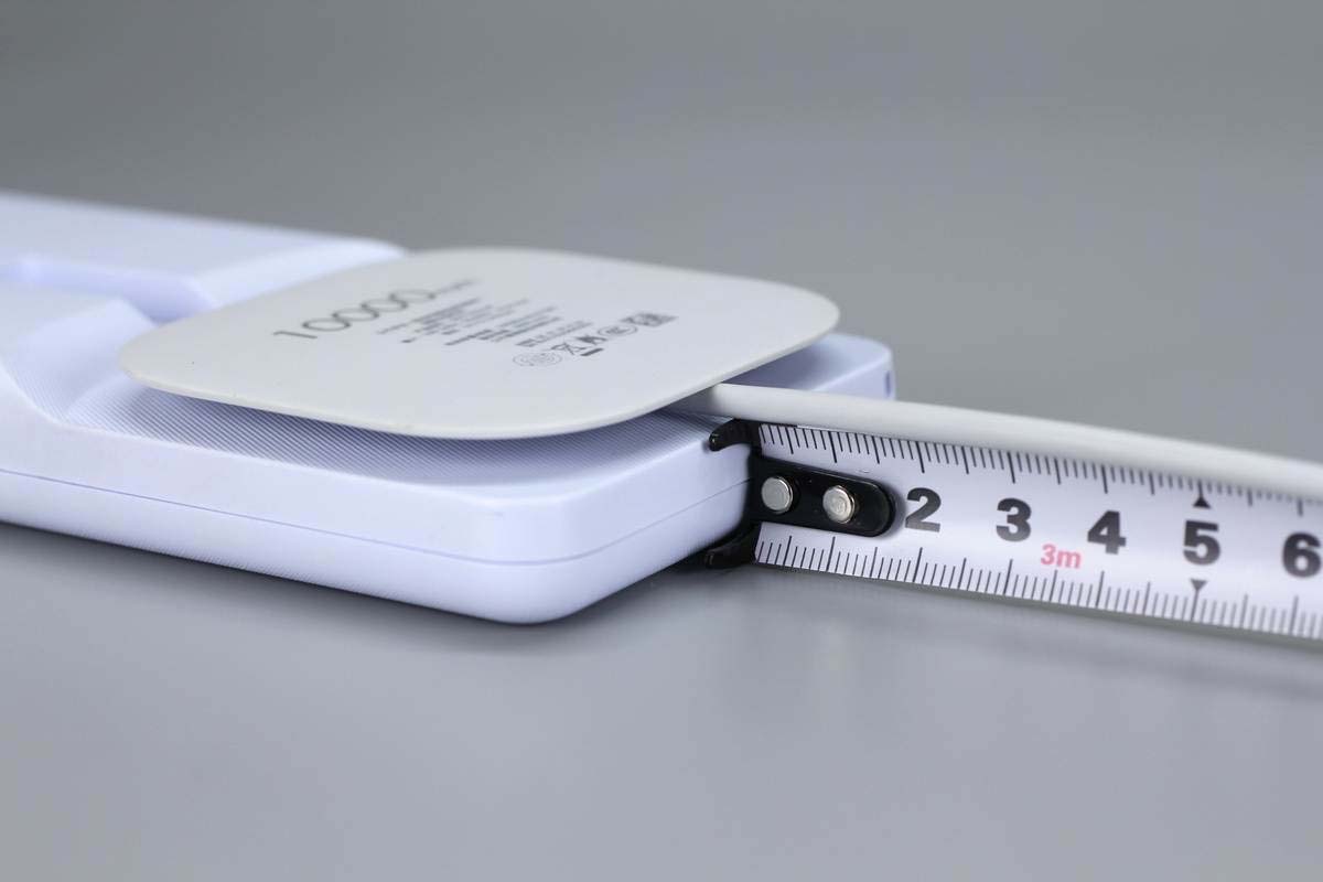

机身凹陷处厚度为14.6mm。
带板总厚度约为20.7mm。

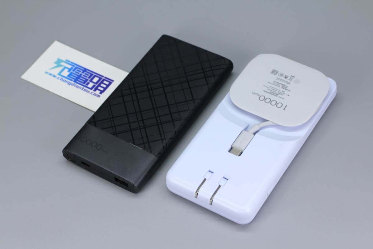

和充电头网此前拆解过的公牛快充移动电源GNV-PB2101直观对比,两款产品大小相当。

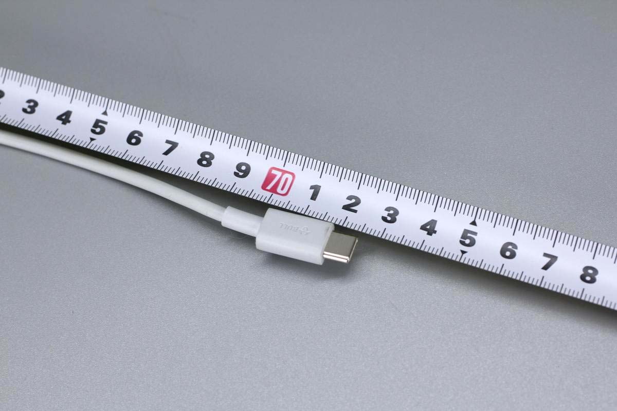

另外从机身底部开始测量。
可以测得对应线缆长度约为72.5cm。

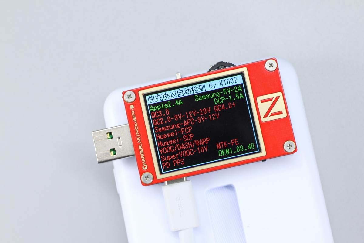

顺便使用ChargerLAB POWER-Z KT002测得移动电源支持Apple 2.4A、Samsung 5V2A和DCP协议。

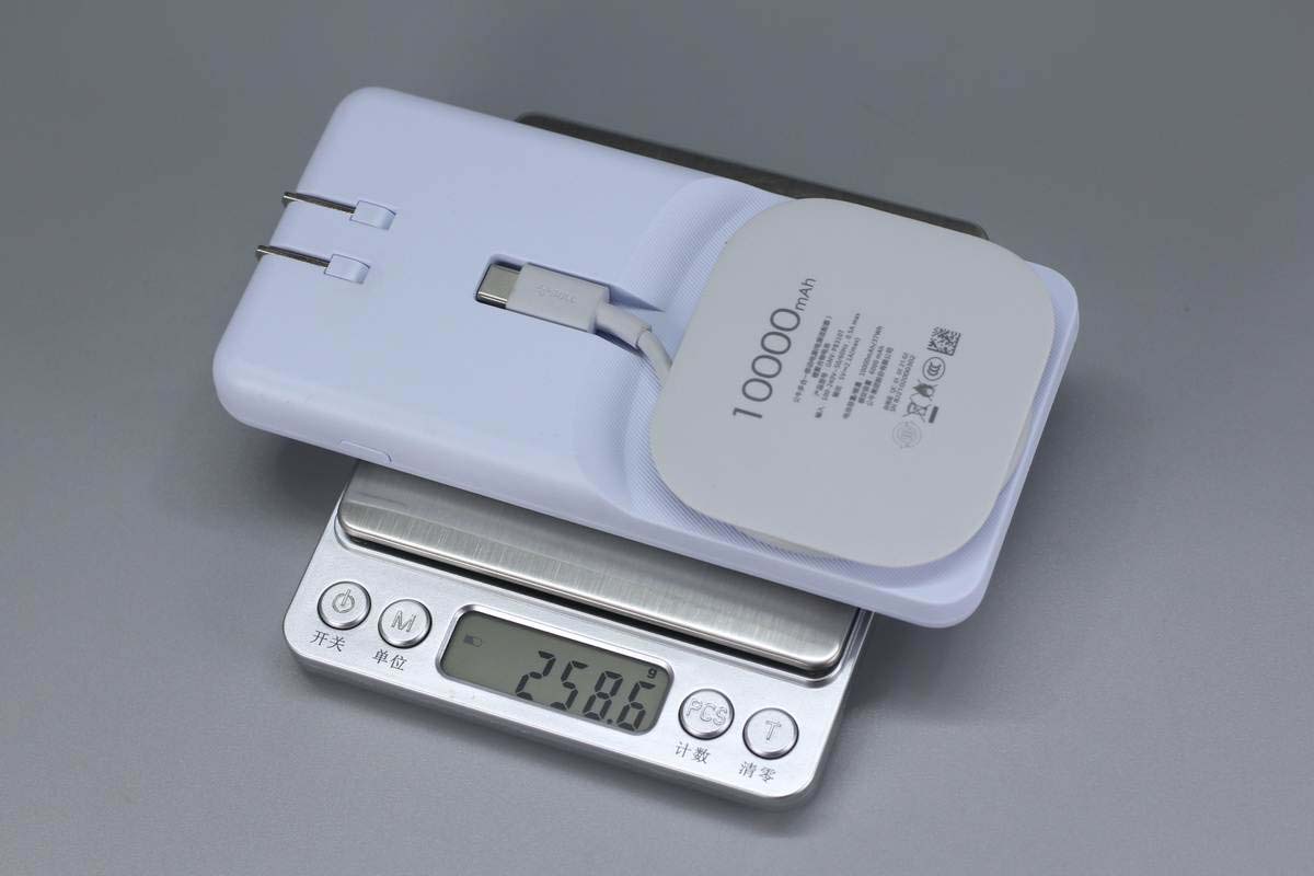

产品重量约为259g。

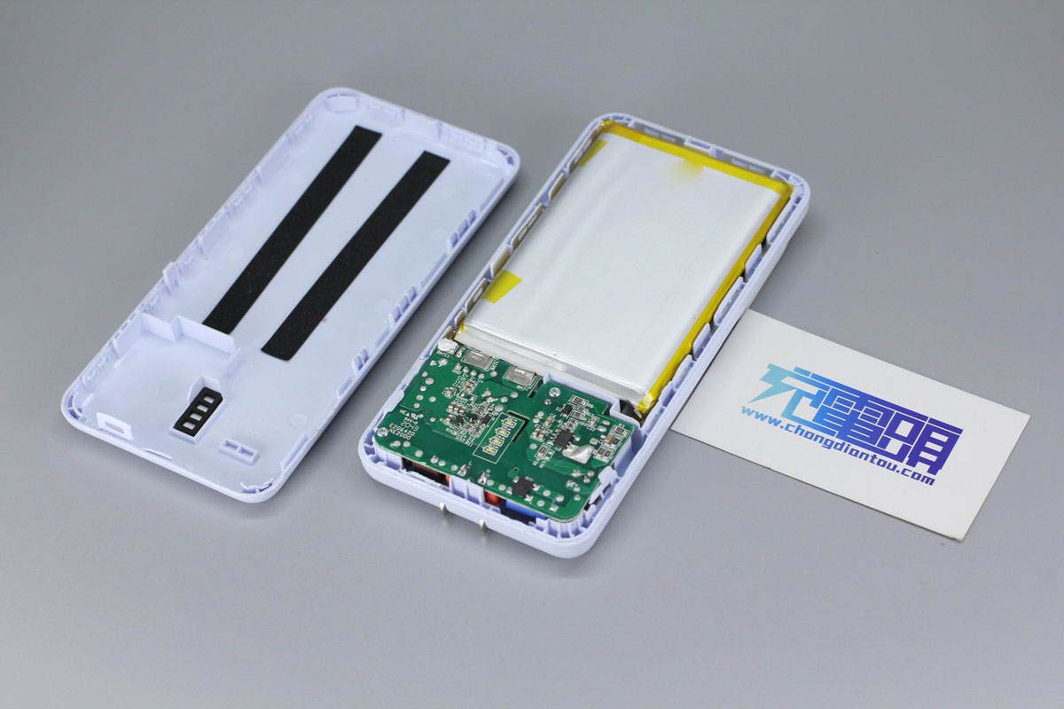

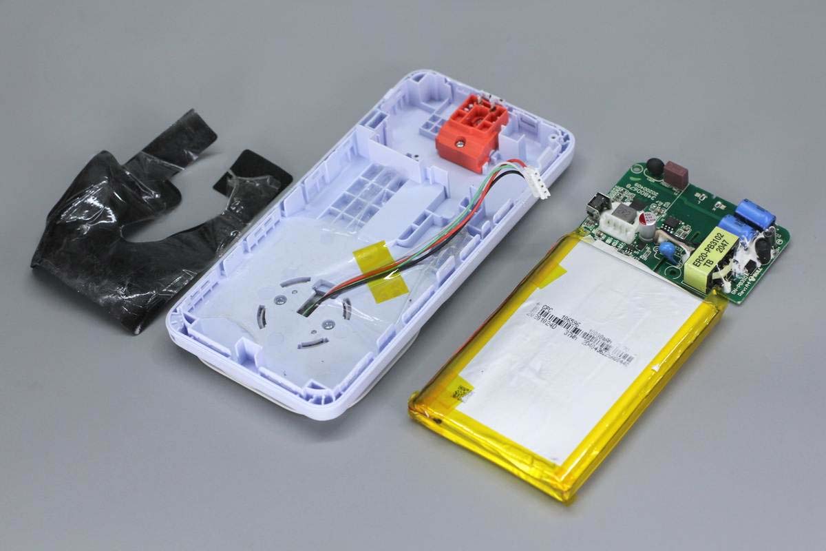

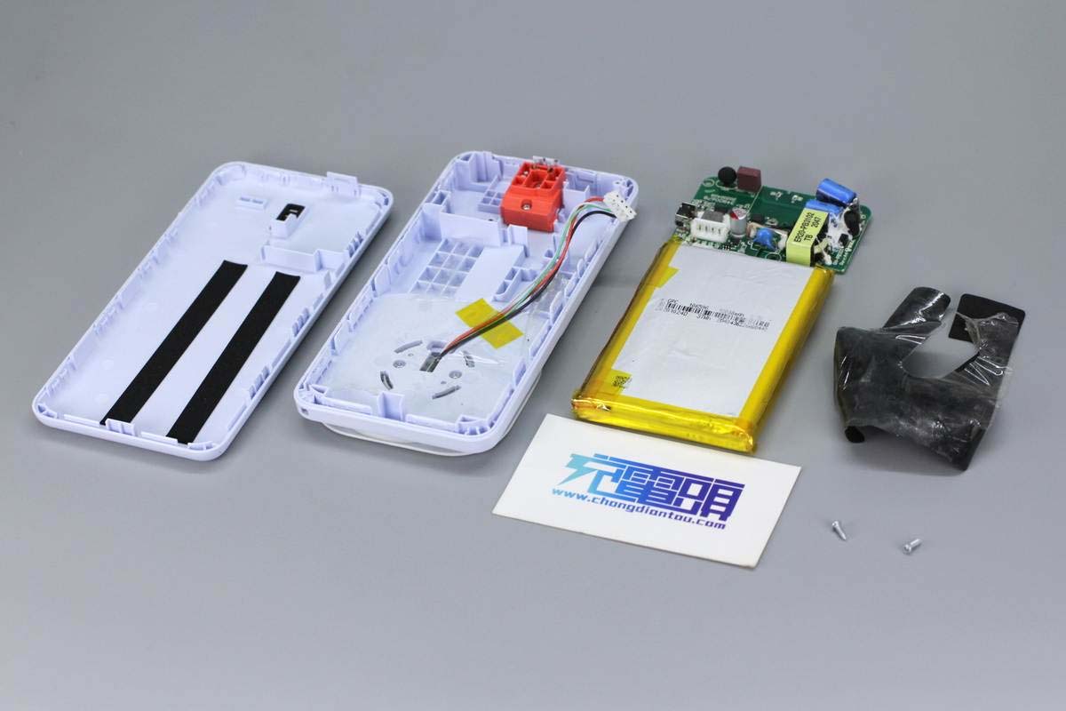

从侧面将机身壳拆开,边缘采用卡扣固定封装,机身壳上贴有泡棉对电芯进行保护。

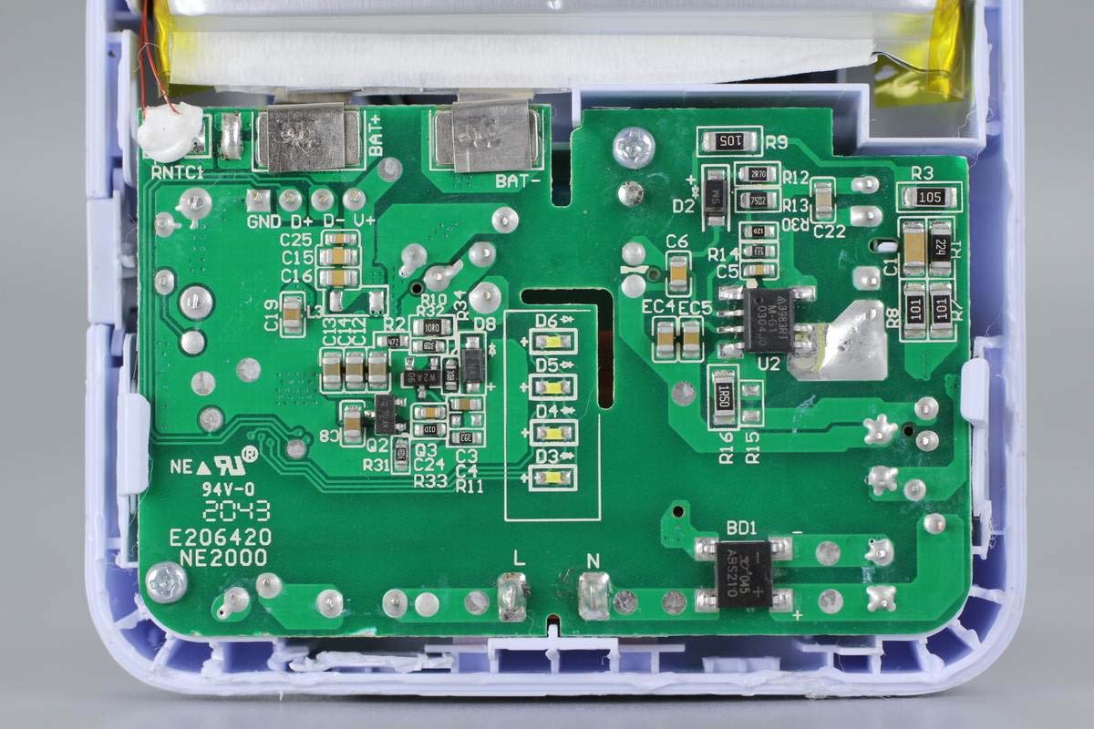

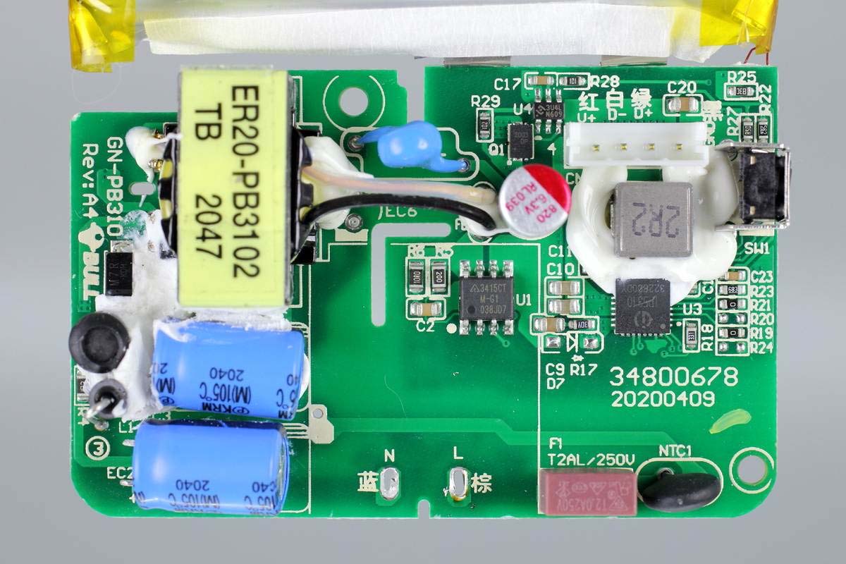

PCB板使用螺丝固定,和电芯通过镍片点焊连接。板子中间设有LED指示灯,右侧是充电器电路,可以看到有整流桥和主控芯片。

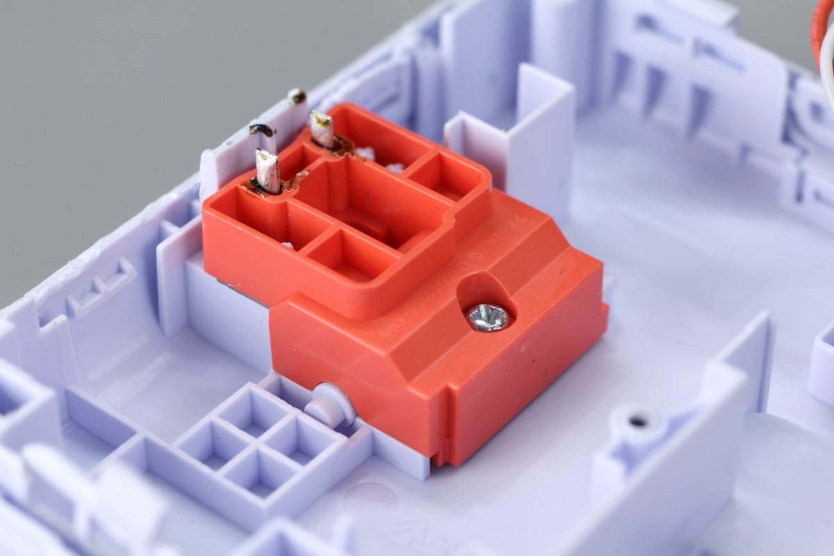

拆掉螺丝取出电芯和PCB板,另一半机身壳上也贴有保护泡棉,此外AC插脚区域贴有绝缘胶带,连接导线采用插拔式设计,组装方便。
AC插脚使用红色塑料壳固定。

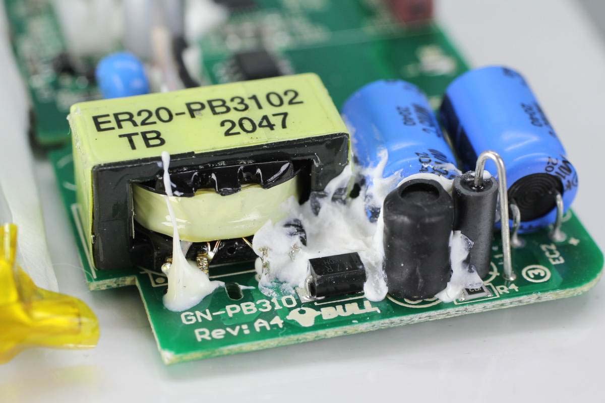

PCB板正面一览,左侧是充电器的电容、变压器等器件,并打胶加固。右上角是英集芯IC加电感组成的移动电源升降压电路。
通过PCB板正背面观察发现,这款产品采用充电器开关电源实现AC-DC降压整流为移动电源充电供电,由英集芯一体化SOC芯片方案IP5310进行升降压实现电芯充放电。下面我们来了解各元器件的信息。

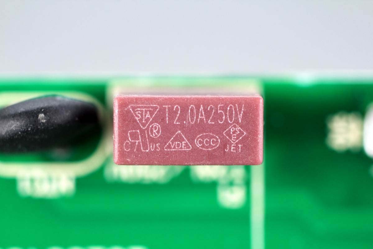

延时保险丝特写,规格为2A 250V。

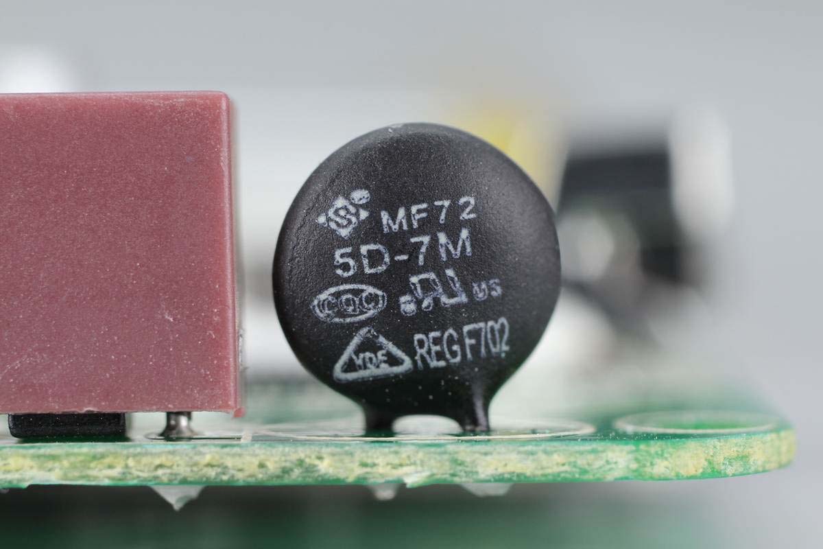

NTC浪涌抑制电阻特写,用于抑制上电浪涌电流。

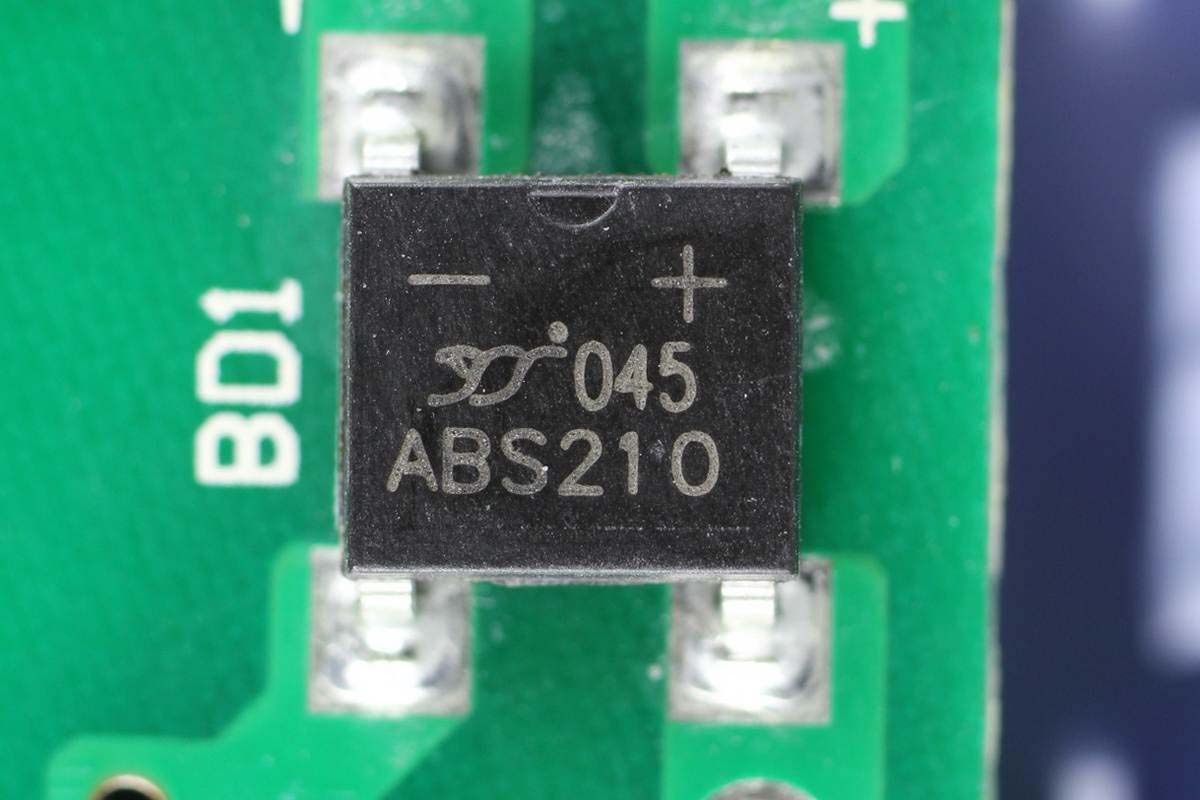

扬杰科技ABS210整流桥特写。

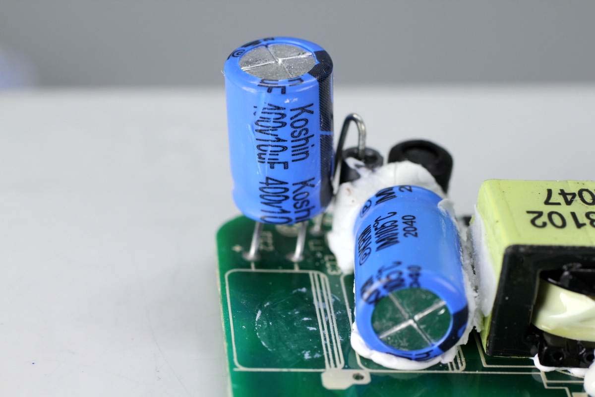

两颗高压滤波电解电容来自Koshin东佳电子有限公司,规格均为400V 10μF。
PCB一侧,工字电感、变压器等打胶加固。

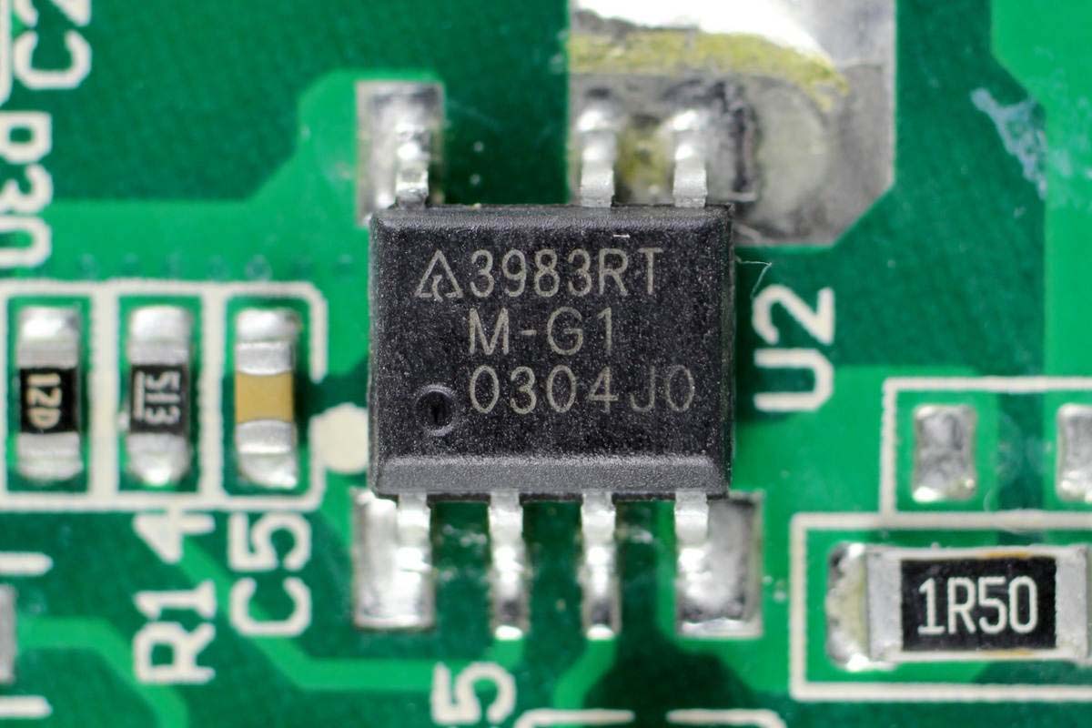

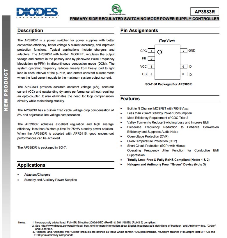

DIODES AP3983R,集成PWM控制器和高压MOSFET。
达尔AP3983R资料信息。

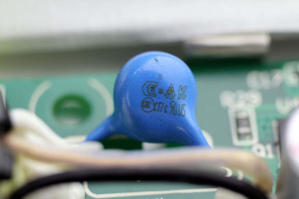

蓝色Y电容特写。

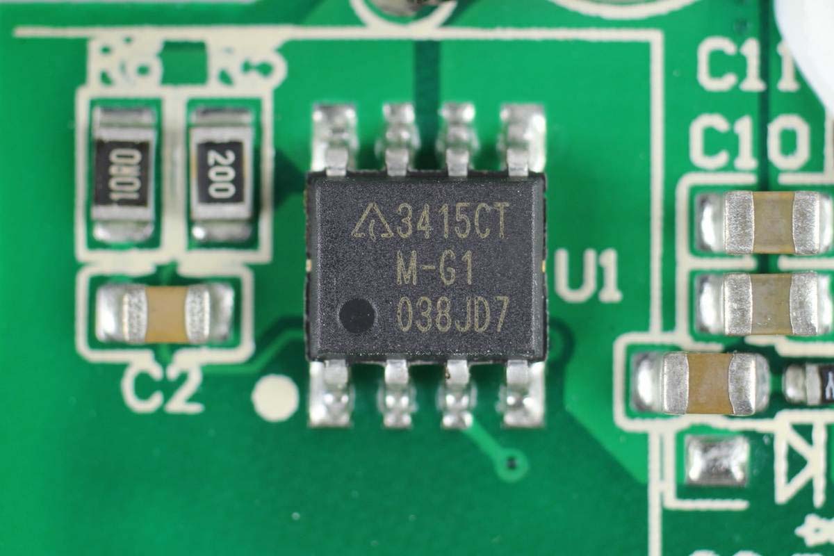

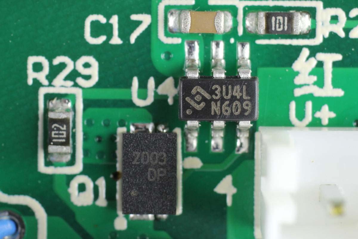

次级同步整流芯片采用DIODES AP3415CT。

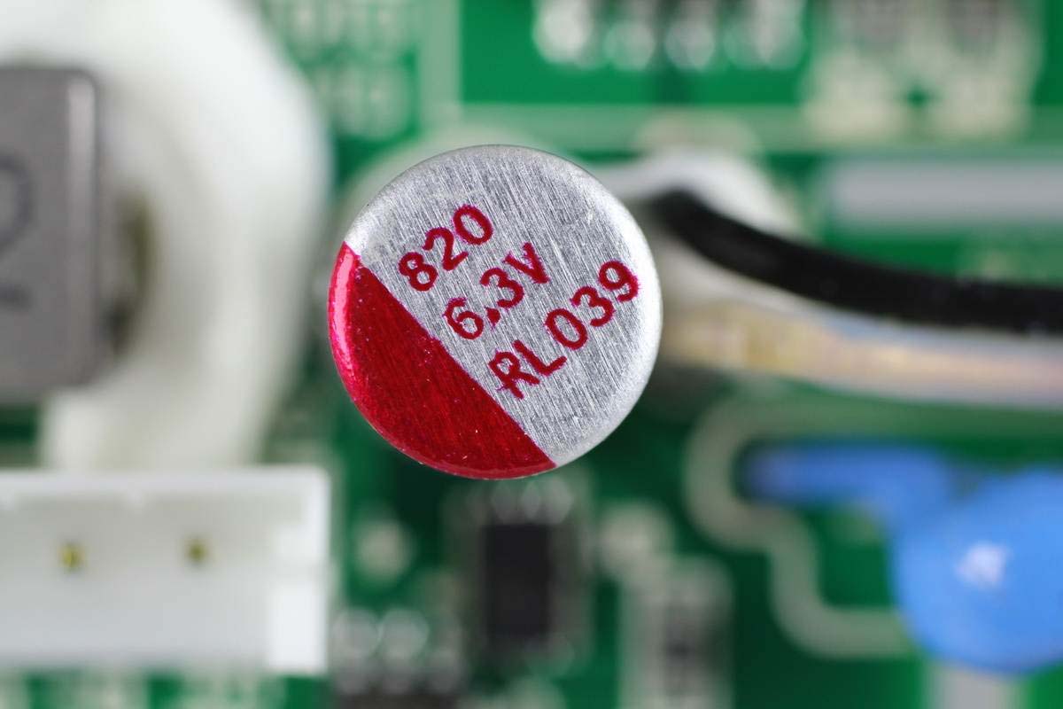

输出滤波固态电容特写,规格为6.3V 820μF。

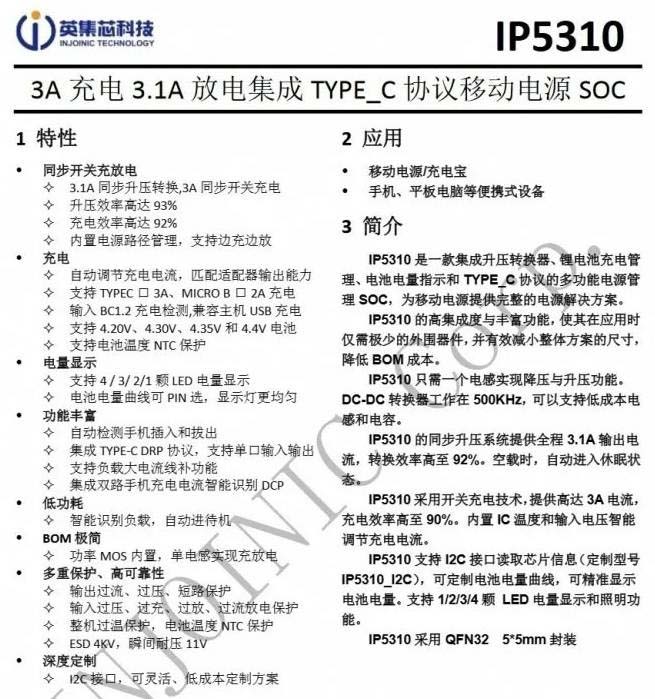

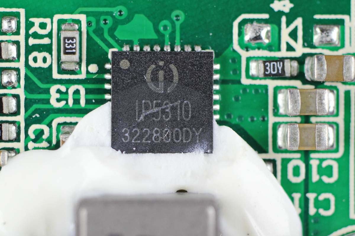

英集芯一体化SOC芯片方案IP5310,支持3A充电3.1A放电,升压效率高达93%,充电效率高达92%,并且内置电源路径管理可以边冲边放。集成LED电量显示支持4.2V/4.3V/4.35V/4.4V电池,集成Type-C DRP协议,是一颗多功能集成度高的SOC。
英集芯IP5310资料信息。

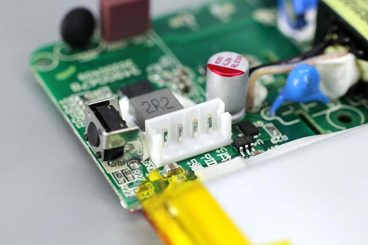

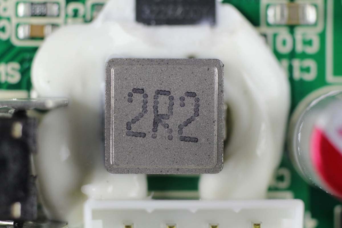

2R2电感特写,打胶固定,配合英集芯IP5310升降压实现电芯充放电。
宏康锂电保护IC。

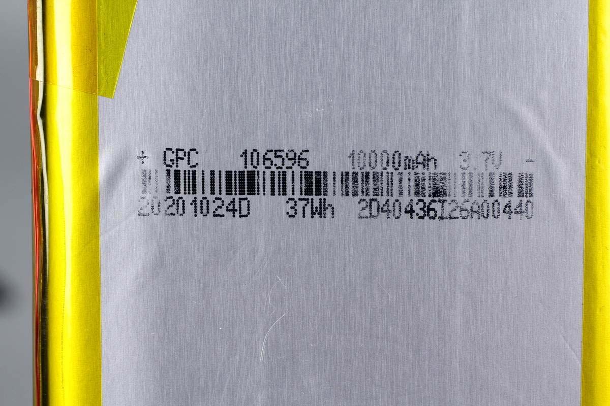

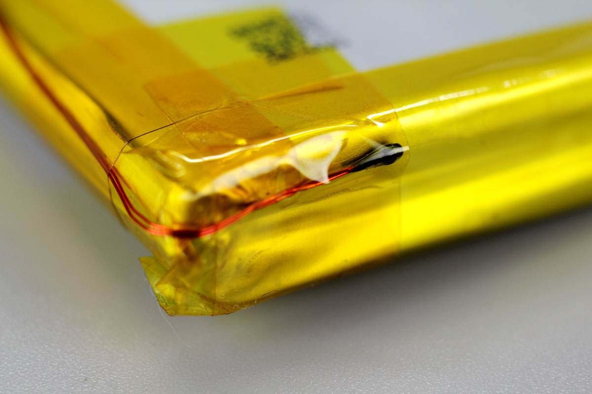

电芯来自GCP,规格为10000mAh/3.7V/37Wh,2020年10月24日生产。
电芯配有热敏电阻进行温度监控,粘贴胶带固定。

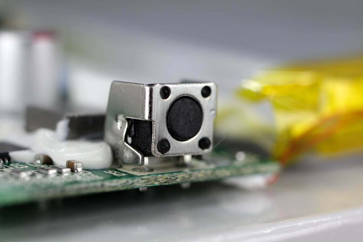

电源键特写,贴片焊接。

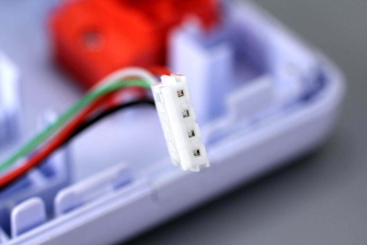

连接插槽特写。
连接线线头采用插拔式设计,组装方便。

充电头网通过拆解了解到,移动电源电路板集成了充电器电路以及移动电源控制电路。充电器部分,开关电源采用DIODES AP3983R+AP3415CT方案。移动电源主控芯片采用英集芯一体化SOC芯片方案IP5310,控制电芯输入输出。电芯来自GCP,配有锂电保护电路以及热敏电阻进行温度监控。
