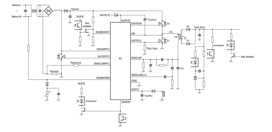

LLC+PFC combo控制器成为主流
LLC架构属于双管半桥谐振,采用谐振电感、励磁电感和谐振电容串联,故名LLC。采用零电压开关(ZVS)软开关技术,具有工作频率高、损耗小、效率高、体积小的优点,可提高充电器功率密度。
LLC架构谐振操作可实现全负载范围的软开关,减小开关损耗,从而成为高频和高功率密度设计的理想选择,适合固定电压输出,EMI特性更好。尤其是应用在多口输出的大功率快充电源产品中,LLC架构输出固定电压+二次降压实现多口PD快充的方式,具有效率高,功率大的特点。
值得一提的是,LLC架构配合GaN开关元件,还能够有效降低驱动开销,降低导通损耗与关断损耗,提升效率与工作频率,进一步提升充电器功率密度。
不过需要注意的是,LLC架构虽然有着频率高、损耗小、功率密度高的优点,但是其要求输入输出变动范围不大,这原本制约了在PD快充充电器上的应用。
而随着国内3C认证的要求,百瓦输出的PD充电器需要内置PFC功率因数校正电路以降低对外界的干扰,通过内置体积较小的APFC进行输入升压及功率因数校正,起到了在不同输入电压环境下稳定初级电压的作用,也加速了LLC架构在PD快充充电器上的普及。

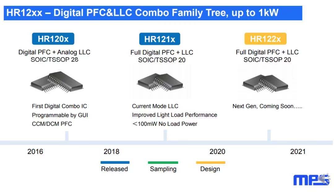

大功率快充带来的必然结果就是大体积,虽然有氮化镓技术的加持,但百瓦大功率快充电源的体积仍然有进一步优化的空间,因此合封PFC控制器+LLC控制器的高集成combo芯片逐渐成为市场主流。将两颗芯片合二为一,可以大幅简化初级侧电路设计,一颗控制器完成初级侧两颗控制器的功能。
多合一的控制器还内置完善的保护功能,可实现精确迅速可靠的保护;并且多合一的控制器,支持LLC与PFC联动,部分多合一控制器还支持数字控制,可实现更好的动态响应和更低的空载功耗。
据充电头网了解,目前市面上集成LLC+PFC的combo控制器有MPS推出的HR1211、英飞凌推出的IDP2308、NXP推出的 TEA2016AAT 等。

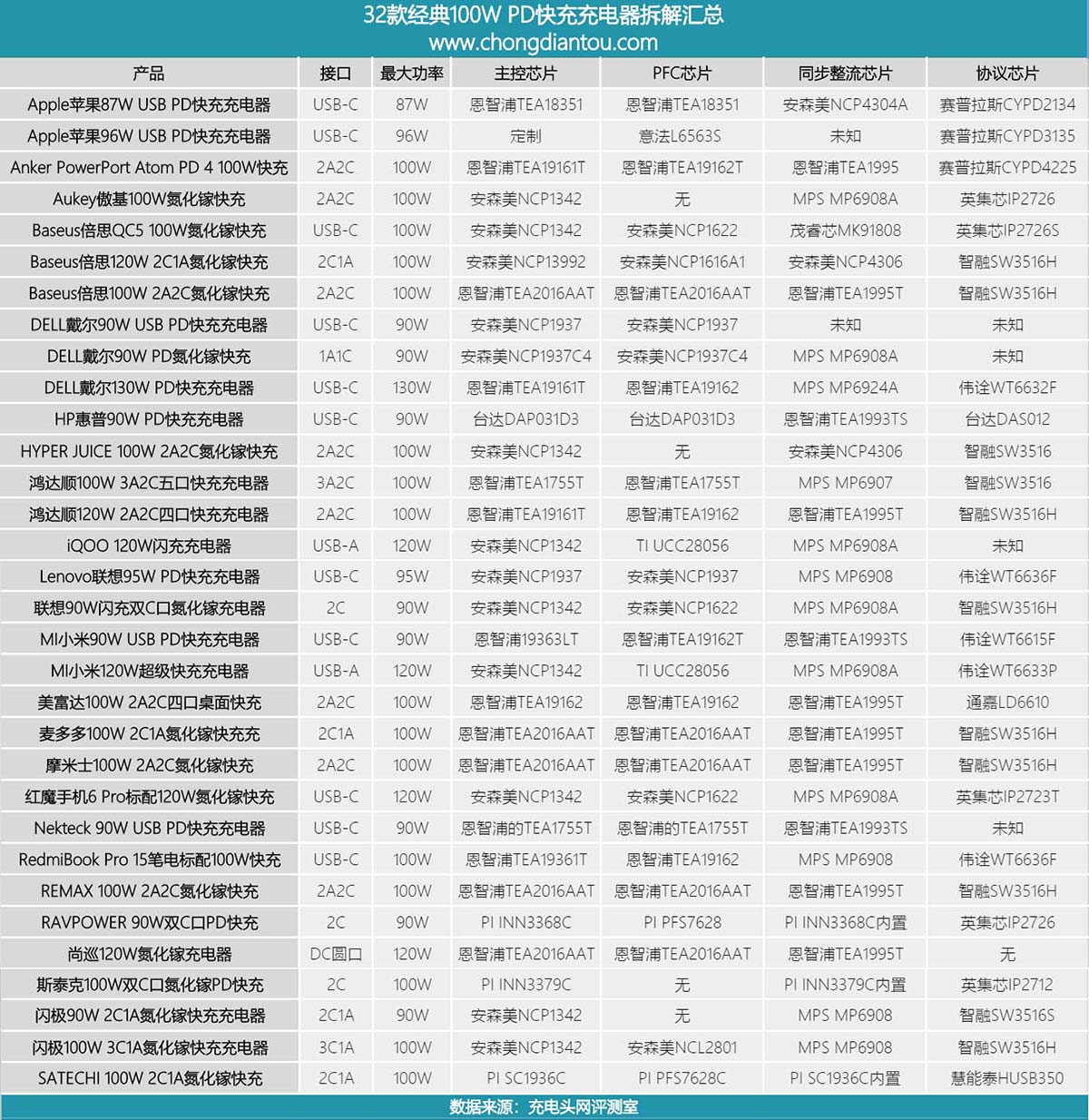

市售热门100W快充拆解汇总
截至目前,充电头网已经累计完成了1600余款电源产品的拆解,其中包含32余款市售热门的100W级快充充电器。下面就统一分享给大家,希望对大家在后续的产品定位、方案选型方面有所帮助。

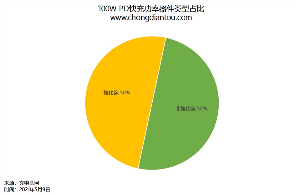

在这么多款产品中,氮化镓快充和非氮化镓快充各占一半。

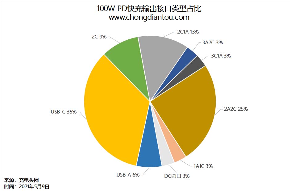

在输出接口方面,30余款100W级快充中,USB-C单口产品占比最高,达到35%。据了解,这些单口大功率快充基本都由笔电厂商推出,包括苹果、惠普、戴尔、联想等知名品牌。由此可见,目前笔记本电脑市场对百瓦大功率快充的需求最为强烈。
总体来说,多口大功率快充的总占比略高于单口,这一部分市场主要被第三方配件品牌主导,产品形态也各不相同,涵盖了2C、1A1C、2C1A、3A2C、3A1C、2A2C等多中类型,满足了用户多维度的选型需求。

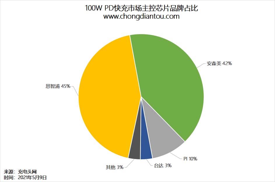

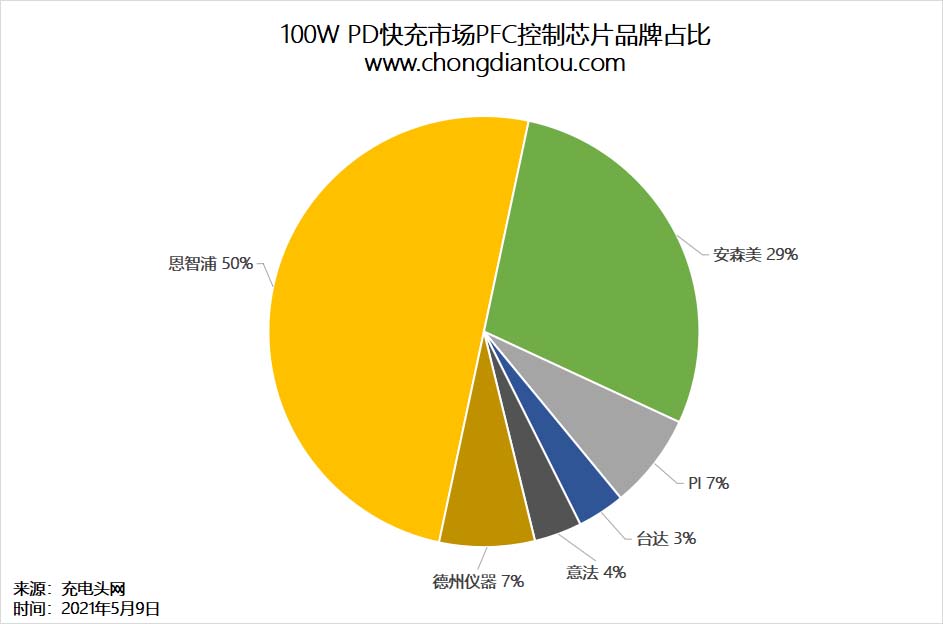

主控芯片方面,这么多100W级快充中,恩智浦和安森美分别以45%和42%的市场占比分庭抗礼,同时这两家加起来又占据了主控芯片市场的近九成份额。
前面说了,LLC+PFC combo控制器成为目前设计一款100W快充的主流选择,通过外置或集成PFC控制器,恩智浦的LLC+PFC全套快充方案成为市场首选,优势也显示出来,恩智浦PFC控制器占比达到了50%。

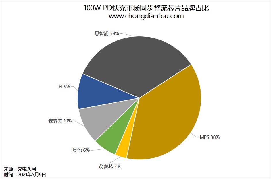

而且这种优势还延续到了次级侧同步整流控制器上,由于采用的恩智浦全套方案,自然其在同步整流控制器上的占比也会很高,达到了34%。同为大厂的MPS在这里异军突起,拿下了38%的份额,MPS MP6908系列产品可以说是同步整流控制器中的大明星,在65W氮化镓快充充电器中也有广泛应用。

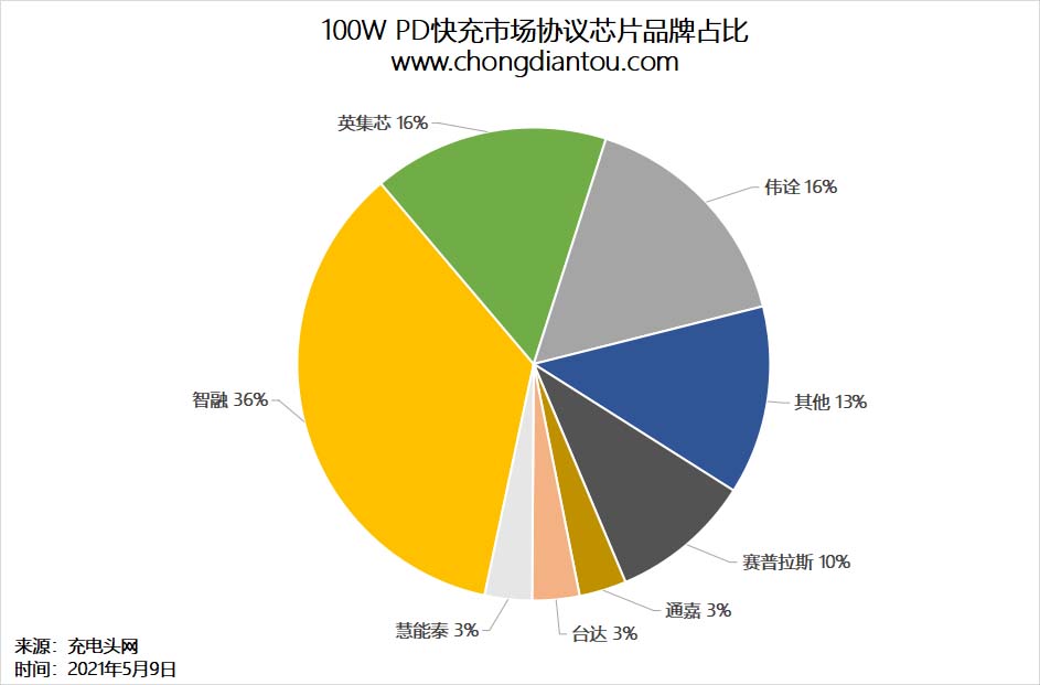

协议芯片占比方面就很有特点,其中智融的高集成降压协议IC占比为36%,主要是用在多口充上,且占绝对地位。英集芯和伟诠的协议IC占比都为16%,其他几个品牌的协议芯片也均应用在单口充电器中。通过协议芯片的占比可见,多口已经成为100W大功率快充的主要趋势,尤其在第三方配件品牌中备受青睐。
以下是100W级大功率快充的拆解汇总,点击蓝色字体可以查看详细拆解文章,以品牌英文首字母排序,排名不分先后。

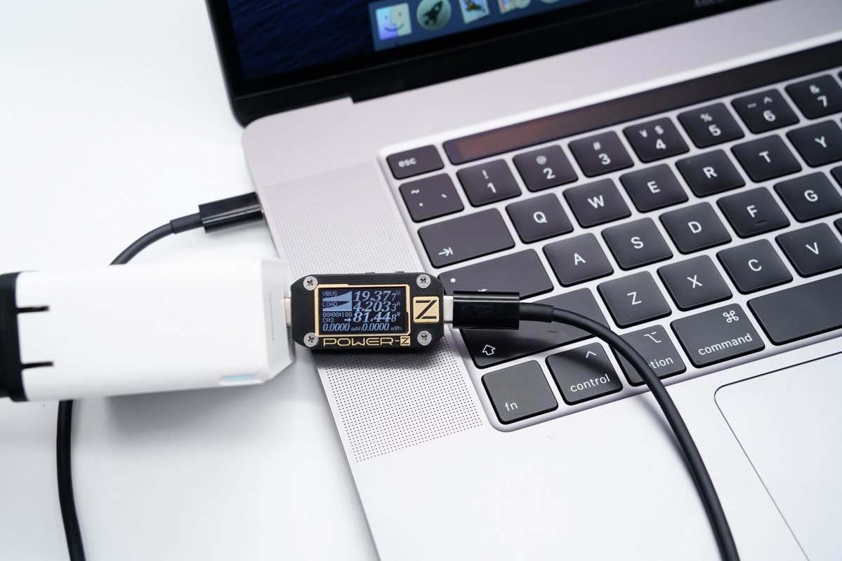

编辑点评:苹果87W USB PD快充充电器是苹果早期推出的一款大功率快充配件,其标称参数为5V2.4A、9V3A、20V4.3A,实测最大输出参数为4.84V3.5A、8.78V3.6A、20.13V5.2A,最大输出功率可达106W,对iPhone、iPad、MacBook等设备均可实现快充输出。

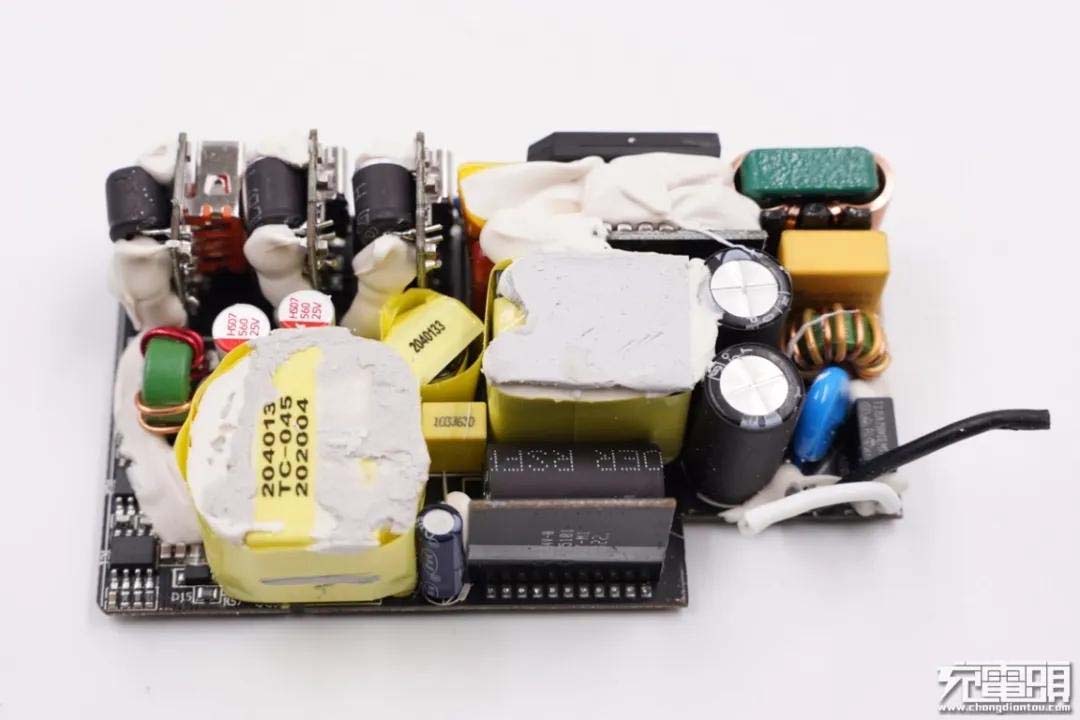

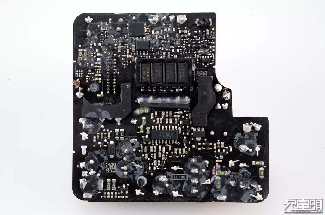

充电头网通过拆解了解到,苹果87W PD快充充电器内置了PFC升压电路,同时采用了高价的Kemet钽聚合物电容来压制输出纹波,使得输出更加稳定。开关电源部分,采用NXP恩智浦定制TEA18531作为PFC控制器和PWM主控芯片,安森美NCP4304A作为同步整流控制器。协议芯片则选用老牌厂商赛普拉斯CYPD2134,保证兼容性。
此外,为了保证良好的散热性能,这款充电器内部使用了大量的散热铜片和散热硅胶,并在整块PCBA模块外围还包裹了一层铜箔用于均热。整个充电器的用料和做工都称得上是业界标杆。

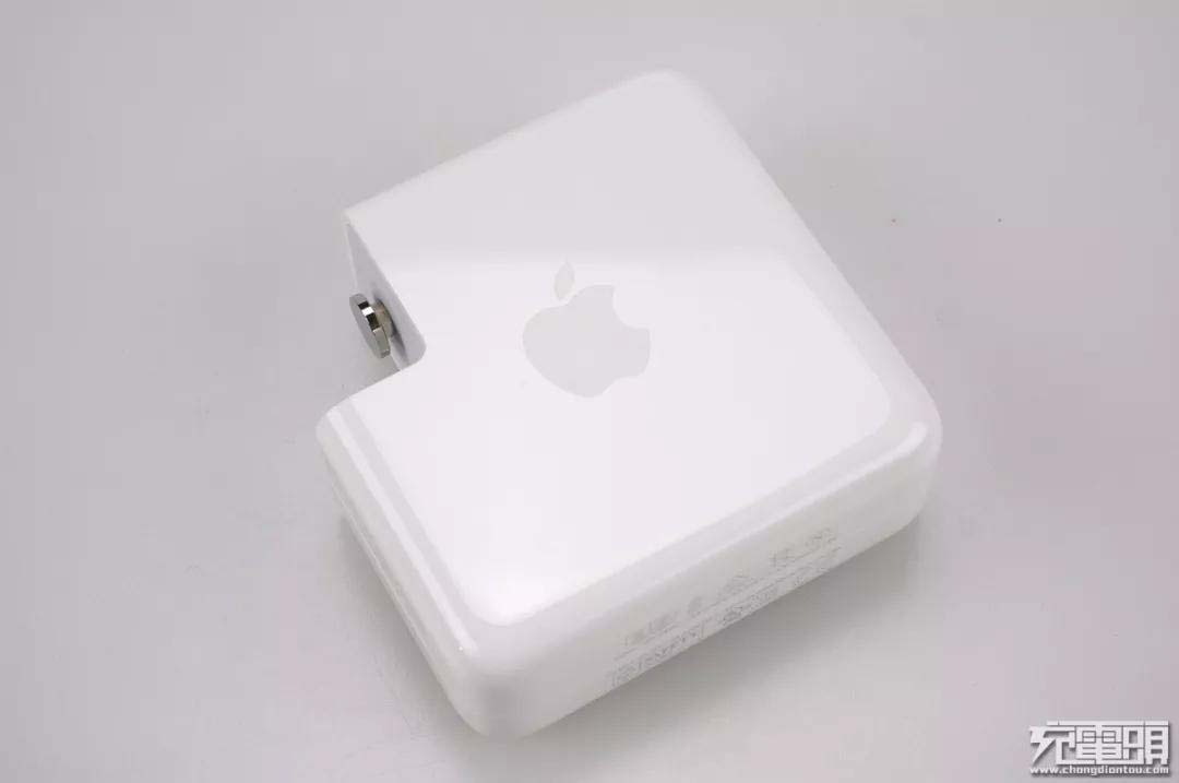

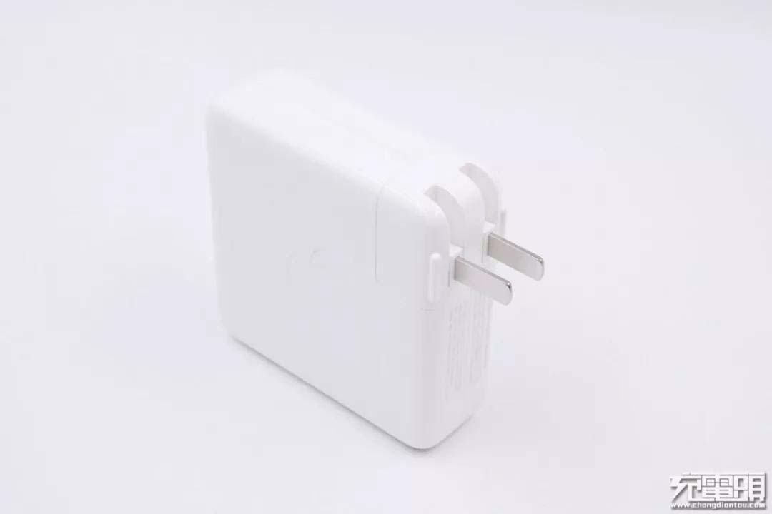

2、苹果96W USB PD快充充电器A2166
主控芯片:丝印APSLCAOL,定制型号
协议芯片:CYPRESS赛普拉斯CYPD3135
PFC芯片:ST意法L6563S
同步整流芯片:未知
编辑点评:这款苹果原装96W USB PD快充充电器A2166充电器延续了苹果充电器的典型外观设计,USB-C接口改为塑料外壳可以减少数据线插头的磨损,此外插脚同样可折叠并且规格可以随意更换,非常灵活。虽然说是为新款MacBook Pro标配的电源适配器,在MacBook Pro上可发挥其最佳的充电效果,但是USB-C接口具备良好的兼容性以及5.2V3A、9V3A、15V3A和20.5V4.7A四组固定电压档位,也可以给其他电子产品进行快充充电。
充电头网通过拆解发现,这款原装充电器延续了产品线的高品质,内部用料讲究,做工精湛。产品内部采用了红宝石、尼吉康和松下等世界一流名厂的高质量电容,可靠性高、寿命长;电容、变压器等元件错落放置,空间利用率很高,内部主要芯片元件也都采用国际一线产品;同时在输入端设有两级共模电感,有效避免干扰。
此外内部大量注胶以及使用金属散热片,不仅使元器件变得非常牢固而且散热性能也非常好,不用担心充电器在给MacBook Pro进行96W快速充电时的发热问题。总的来说效率及可靠性都非常高。

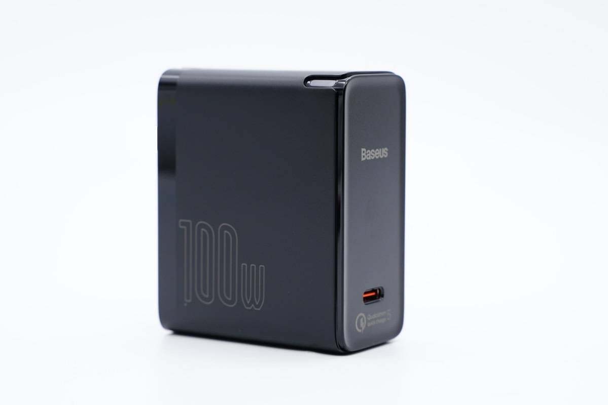

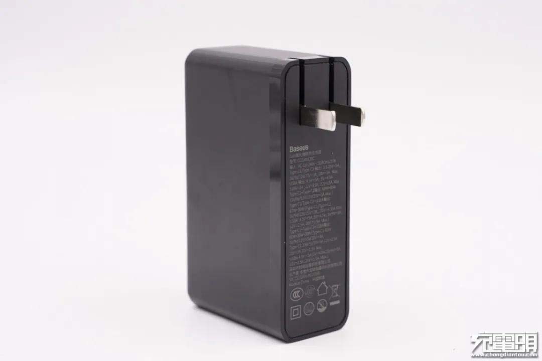

3、倍思QC5 100W快充氮化镓充电器
主控芯片:安森美NCP1342
协议芯片:英集芯IP2726S
PFC芯片:安森美NCP1622BEC
同步整流芯片:茂睿芯MK91808
编辑点评:作为倍思又一款100W级氮化镓快充,外观上延续了倍思此前的100W多口充外观ID设计,机身上也印有100W特殊字体,此外充电器采用可折叠插脚设计,保证了便携性。产品配备单USB-C接口,支持高通最新QC5快充,还支持QC、PD3.0、PPS快充协议,具备5/9/12/15V3A、20V5A、3.3-20V5A电压档位,充分满足手机、笔电等各类设备快充需求。
充电头网通过拆解了解到,PCBA模块上的元器件规划布局整齐有序,打胶,配备散热片等常规设计也没有少。此外作为一款大功率充电器,PFC升压电路也是不可少的,升压开关管采用纳微NV6125氮化镓功率芯片。
开关电源部分,采用安森美NCP1342搭配东微高压MOS管,以及茂睿芯MK91808搭配恒泰柯同步整流管组成,输出宽范围电压。采用英集芯IP2726S QC5认证高性能协议IC控制输出电压。产品整体用料做工扎实。

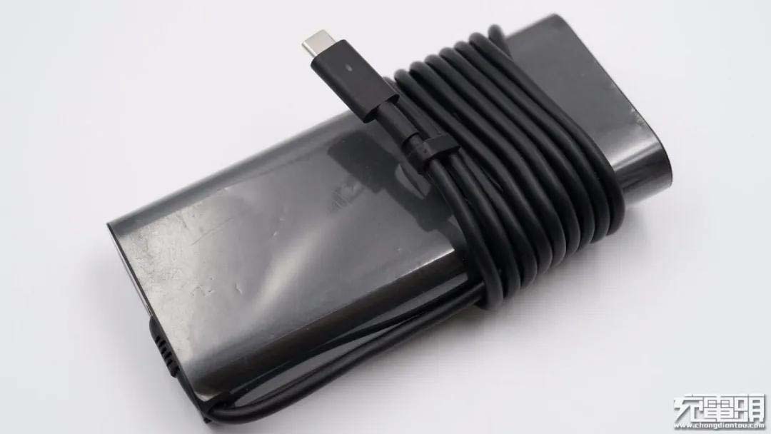

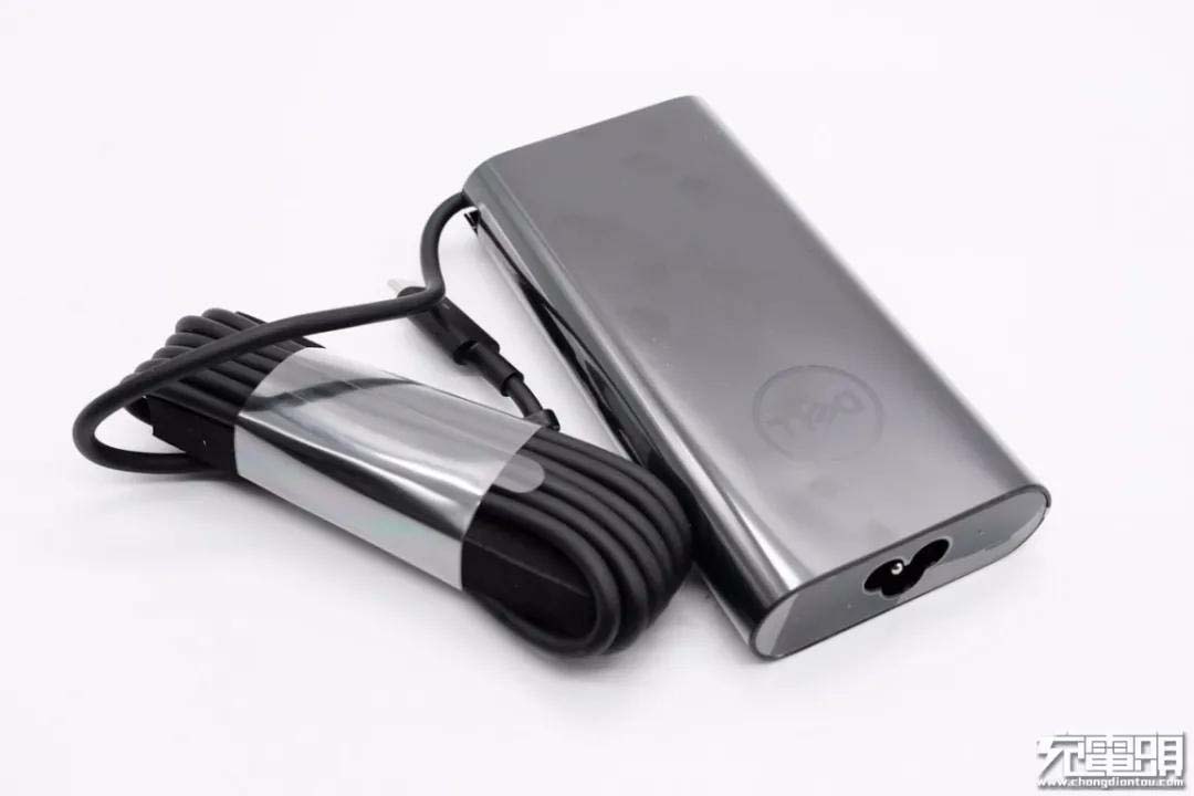

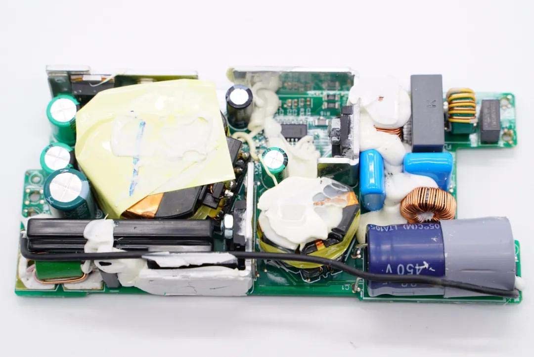

4、戴尔90W USB PD快充充电器
主控芯片:安森美NCP1937
协议芯片:信息不详
PFC芯片:安森美NCP1937
同步整流芯片:未知

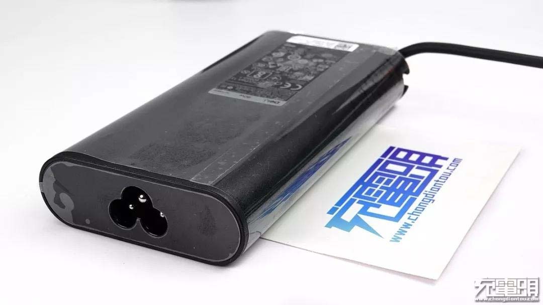

编辑点评:作为一款笔记本电脑标配电源,戴尔90W USB PD快充充电器与传统接口的笔记本电脑电源相似,体积优势并不大。整体机身呈扁平长条状,输入端为三角梅花插脚,可拆式设计,输出端自带一条USB-C线缆,支持5V3A、9V3A、15V3A、20V4.5A四组电压输出,不仅可用于笔记本电脑充电,还可用于Type-C手机、移动电源、游戏机等小功率产品充电。
充电头网通过拆解了解到,戴尔这款充电器内部采用了安森美的控制芯片NCP1937,该芯片集成了功率因数校正(PFC)和准谐振反激功能,让充电器电路的设计更加紧凑和高效。同时,这款充电器的内部元器件之间采用了大量的注胶处理,主要功率器件使用了金属散热片,并在PCBA外围增加金属均热板,避免长时间大功率输出,导致局部过热。

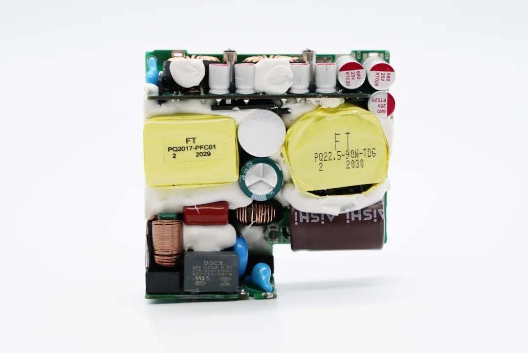

编辑点评:戴尔这款130W USB PD快充充电器采用家族典型的扁平机身带电源线风格设计,输入端配备电源线和插头以应对不同的使用环境。充电头网实测,这款充电器除了支持20V/6.5A 130W快充外,还具备5V/1A、18V/4.5A和20V/4.5A三组PDO档位,最大功率为90W,可见其130W输出并不是基于USB PD快充协议,而是通过特殊设计实现。
充电头网通过拆解了解到,戴尔这款充电器内部通过特殊的定制化设计,其中AC-DC部分,初级侧由恩智浦TEA19161T和TEA19162组成带APFC的开关电源,并搭配英飞凌高压MOS进行APFC升压和初级LLC开关操作。次级侧采用MPS芯源MP6924A搭配两颗英飞凌MOS;此外还使用了万代MOS做输出开关,输出由伟诠USB PD协议芯片WT6632F控制。芯片均来自业内知名厂家,用料扎实。
充电器内部使用上下两块大型纯铜散热片覆盖帮助散热,板子正反面大量打胶进行固定和导热,增强充电器散热性能,使其在130W大功率充电时也能有很好的散热效果。此外电感电容等元器件以及隔离板包裹绝缘胶带,保护措施到位。

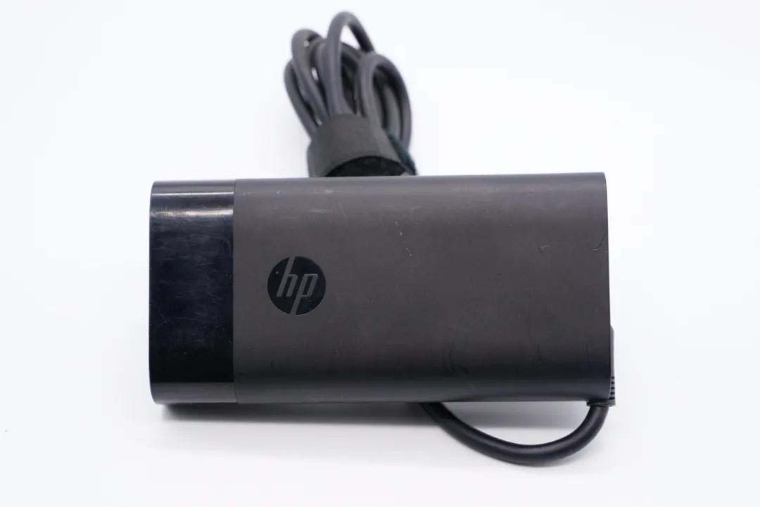

7、惠普90W PD快充充电器
主控芯片:台达DAP031D3
协议芯片:台达DAS012
PFC芯片:台达DAP031D3
同步整流芯片:恩智浦TEA1993TS
编辑点评:惠普90W PD快充充电器采用PC阻燃材质塑料外壳,表面是亮面和磨砂结合设计,两侧为半圆弧面,此外设计有醒目的HP品牌logo,造型十分经典。充电器输入端电源线采用可拆卸设计,跟随时进行更换,灵活应对不同地区插脚要求。充电器支持最大90W PD快充,可满足惠普各种型号笔记本用电需求。
充电头网通过拆解发现,电源内部采用台达定制主控芯片,集成PFC+反激控制器,分别控制两颗英飞凌开关管;次级采用恩智浦TEA1993TS同步整流控制器,驱动安世同步整流管,协议IC采用台达定制型号,整体用料扎实。
同时作为一款大功率笔记本电源适配器,内部配有大面积散热铝片/铝板,此外大量打胶处理,以应对大功率充电带来的发热问题,十分常见的设计。

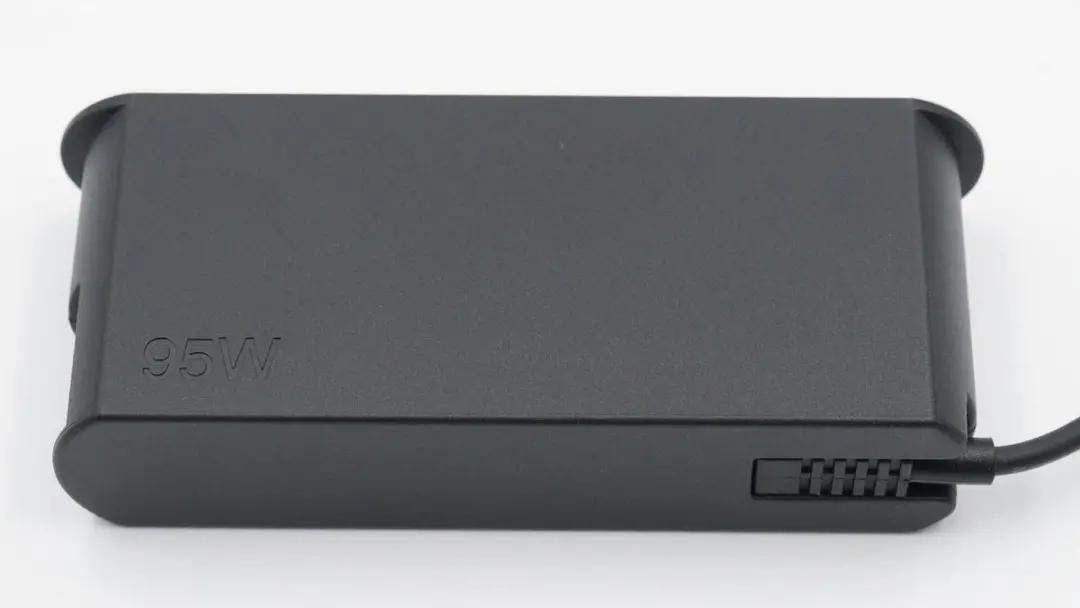

9、联想95W PD快充充电器
主控芯片:安森美NCP1937
协议芯片:伟诠WT6636F
PFC芯片:安森美NCP1937
同步整流芯片:MPS MP6908
编辑点评:联想这款笔电适配器自带输入输出线缆,且输入电源线可更换,全球大多数地区均可使用,对出差用户很友好。相较于传统接口的笔记本电源而言,这款配件自带USB-C接口并且具备5V、9V、15V、20V四个电压档位,最大输出功率95W,给笔电充电速度会非常快。
充电头网通过拆解发现,充电器AC-DC部分,由安森美NCP1937组合控制器搭配英飞凌MOS,以及芯源半导体MP6908搭配富鼎同步整流管组成带APFC的同步整流开关电源。输出电压由伟诠WT6636F控制。输入输出滤波电容来自台湾金山,整体用料非常扎实。
另外充电器内部元器件分布稀疏,间隙间填充硅胶加固和导热,主要发热器件配有专门散热片,外围覆盖大面积铝片,输入输出导线绝缘处理,细节也很讲究。

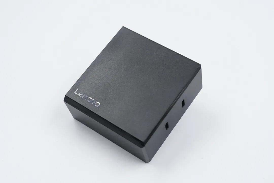

10、联想90W闪充双口氮化镓充电器
主控芯片:安森美NCP1342
协议芯片:智融SW3516H
PFC芯片:安森美NCP1622
同步整流芯片:MPS MP6908A
编辑点评:联想拯救者电竞手机Pro配备两个USB-C接口,搭配这款90W超级闪充充电器进行双口同时充电,30分钟即可充满5000mAh的电池,不仅设计理念超前,实际效果也很好。充电器两个USB-C口支持QC、PD和PPS快充协议,性能完全一致,使用灵活方便,除拯救者手机外,也能拿来给笔记本充电,两台设备同时快充,外带一个就够用了。
充电器配备可折叠插脚,方便用户进行携带,机身造型方正边角分明,整体风格科技感十足。充电头网通过拆解发现,PCB模块整个使用黄铜散热片包裹,电路板上元器件焊接紧凑有序,电路清晰明了,输入输出端设有小板,充分利用内部空间减小体积。
充电器采用APFC升压、开关电源和两路独立DC-DC架构组成。其中APFC升压电路采用安森美NCP1622搭配纳微NV6127氮化镓功率芯片;开关电源由安森美NCP1342搭配纳微NV6125,以及芯源MP6908A搭配万代MOS组成,同步整流定压输出;两路DC-DC均采用智融SW3516H进行二次降压和协议识别,支持协议广泛,电压档位齐全,输出均采用固态电容滤波,纹波低寿命长。

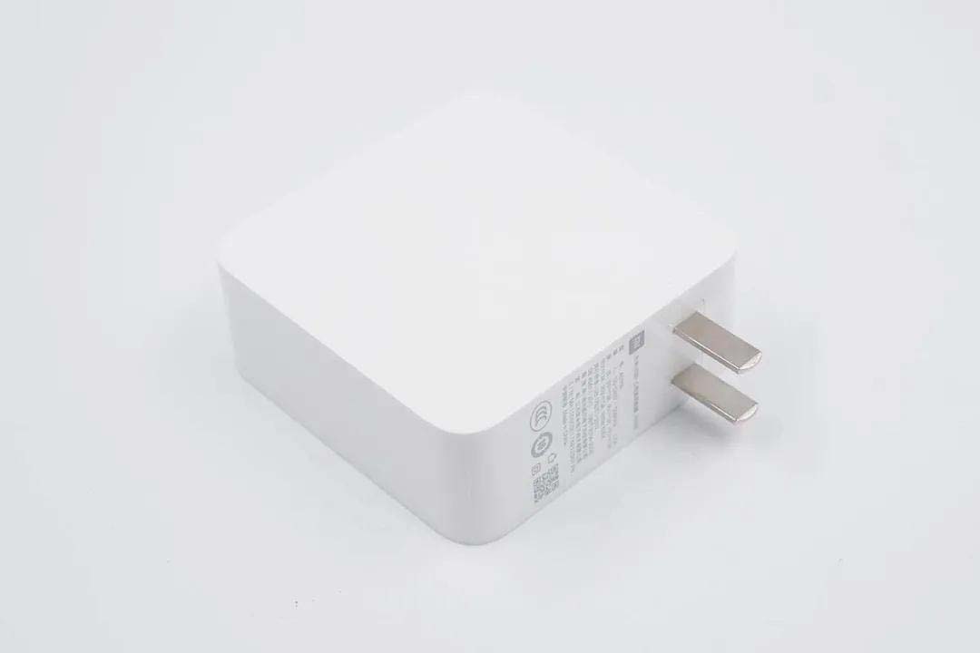

11、小米90W USB PD快充充电器
主控芯片:NXP恩智浦19363LT
协议芯片:Weltrend伟诠WT6615F
PFC芯片:NXP恩智浦TEA19162T
同步整流芯片:恩智浦TEA1993TS
编辑点评:小米90W PD充电器在外观方面保持家族ID设计,白色的亮面外壳,方正中透露出一丝圆润的体型,重量方面保持了以往的水准,与同量级的苹果87W充电器相比,更加轻便。作为市面上为数不多的超大功率PD充电器,在实际测试中这款小米充电器表现的也很不错,支持5V、9V、12V、15V、20V五个PD档位输出,最大功率90W,通吃手机、平板、笔记本电脑,在功率上几乎没有它不能满足的PD设备。
通过充电头网的拆解发现,这款充电器在输入端增加了PFC功率因数校正电路,电源部分均采用全套NXP恩智浦的控制器,协议部分则选用伟诠WT6615F作为USB-C PD控制器,兼容QC3.0、QC2.0快充协议,内部采用一线大厂开关管和电容器。
这款产品除了用料很扎实之外,在做工方面也非常用心,元器件布局有序,并使用大量硅胶固定及导热;PCB模块两面使用大面积铜片均匀散热,避免长时间大功率工作时,局部过热,提升用户的使用体验。

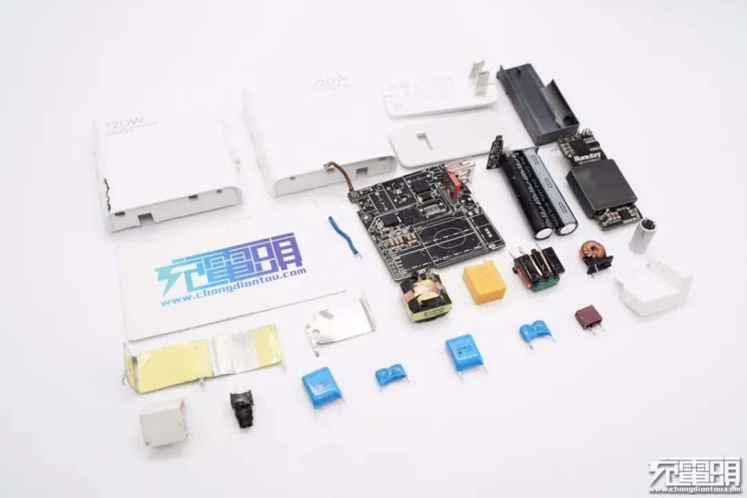

12、小米10至尊纪念版原装120W快充充电器
主控芯片:安森美NCP1342
协议芯片:伟诠WT6633P
PFC芯片:TI UCC28056
同步整流芯片:MPS MP6908A

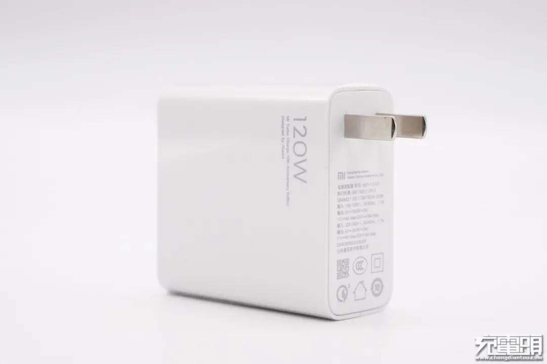

编辑点评:小米10至尊纪念版原装120W快充充电器采用PC阻燃材质白色外壳,主体亮面设计,整体光滑简洁。这款充电器在将功率提升到120W的同时,仍把体积控制的很好,1W/cm³的功率密度面对氮化镓充电器也毫不逊色。实测除特殊的20V6A快充档位外,充电器还支持QC2.0/3.0和PD 65W快充,满足手机、笔记本等设备充电需求,外出带一个就够了。
充电头网通过拆解发现,这款充电器内置PFC升压电路,TI UCC28056配合意法MOS管,消除大功率充电器对电网的污染。开关电源部分由安森美NCP1342和芯源MP6908A分别搭配意法和东芝的MOS管组成,输出宽范围电压。输出端采用伟诠WT6633P控制输出电压,充电器经过魔改支持65W PD快充全靠它。
充电器采用固定式插脚,和USB-A口一样都是靠侧面布置,很有小米自己的风格。充电器内部灌胶处理,整体的散热性能和机械强度大大加强。充电器由航嘉代工,PCB板上各元器件布局得整整齐齐,犹如“城市规划”一般,彰显大厂一流的设计功底。这款充电器整体做得很好,作为小米10至尊版的标配充电器很合格。

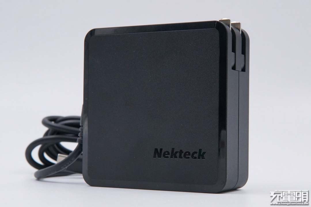

15、Nekteck 90W USB PD快充充电器
主控芯片:NXP恩智浦的TEA1755T
协议芯片:丝印HK2012PD,定制芯片
PFC芯片:NXP恩智浦的TEA1755T
同步整流芯片:恩智浦TEA1993TS
编辑点评:Nekteck 90W USB PD充电器支持5V、9V、12V、15V、20V五个电压输出,并且充电器整机通过协会认证,兼容性有保证,基本上可以适用于市面上99%的基于USB PD协议的充电的笔记本电脑快充,应用广泛。
充电头网通过拆解了解到,Nekteck 90W USB PD充电器内部工整,保护抗干扰措施到位,内部采用NXP全套电源方案,支持主动式功率因数校正,可提高功率因数和提高转换效率;次级同步整流进一步提高效率,输出侧采用专用协议IC,负责协议和多种保护功能。产品除了用料讲究之外,还采用了大量了注胶和导热片辅助散热,非常良心的做工。

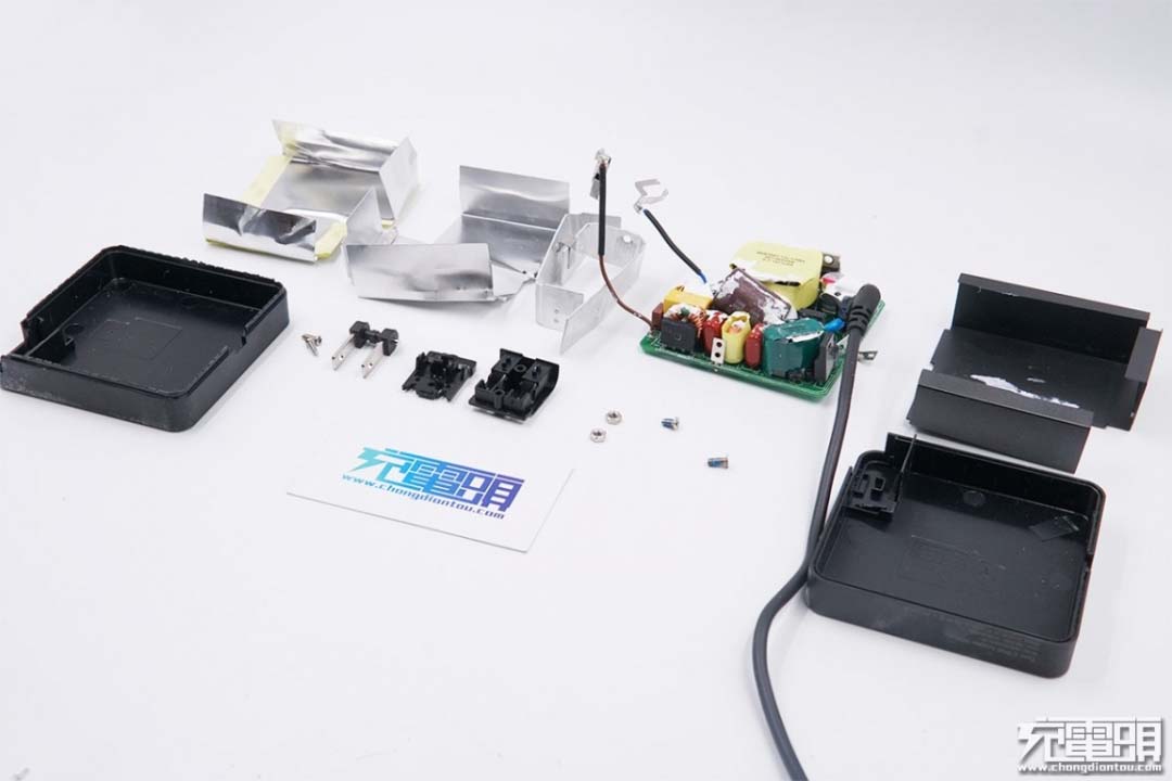

编辑点评:尚巡120W快充氮化镓充电器机身壳设计比较独特,同时自带1.7米长的圆头输出线缆,对于一款氮化镓充电器来说,这一设计也很少见,对仍在使用DC圆口取电的设备来说很友好,旧设备也能享受高效的快充体验。
充电头网通过拆解发现,这款充电器内置PFC功率因数校正电路,采用LLC+SR高性能架构。以恩智浦TEA2016AAT+TEA1995方案为核心,分别搭配英诺赛科氮化镓功率芯片和谷峰MOS管组成开关电源部分,实现效率和功率密度的提高,性能明显优于常规反激方案。
虽说自带圆头输出线缆很少见,但这款充电器在次级侧也预留有足够的空间,随时可以根据客户需求,设计不同类型的多口PD快充充电器,十分灵活。

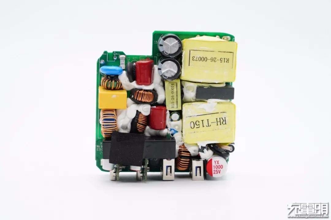

双路开关电源+双路协议芯片架构

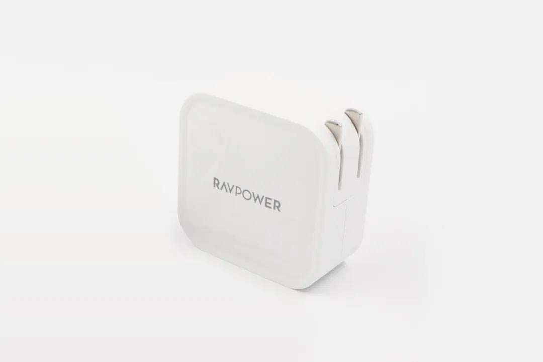

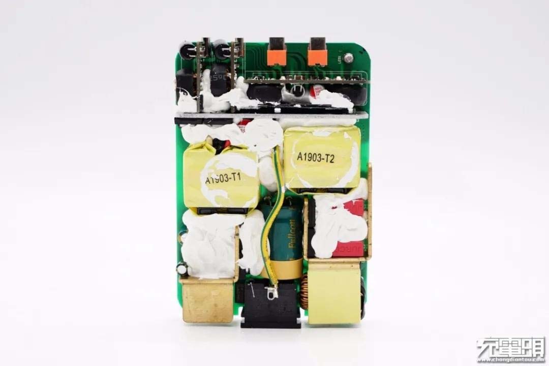

1、RAVPOWER 90W双USB-C口PD快充充电器
主控芯片:PI INN3368C
协议芯片:英集芯IP2726
PFC芯片:PI PFS7628
同步整流芯片:PI INN3368C内置
编辑点评:RAVPOWER 90W双USB-C口PD快充充电器采用方正圆角造型机身,配上可折叠插脚小巧便携。双USB-C口输出完全一致,均具备5V3A、9V3A、12V3A、15V3A、20V4.5A五组固定电压档位,单口都支持最大90W PD快充,双口同时输出总功率为90W,支持功率盲插使用更方便。超大功率可以满足更多笔记本的全速充电需求。
充电头网通过拆解了解到,这款充电器内部由两路设计一致的独立电路组成:首先通过PI PFS7628控制的PFC升压电路进行升压,然后由两路PI INN3368C主控芯片搭配AOS万代MOS宽范围45W输出,两路均由英集芯USB PD协议芯片IP2726进行数传控制输出电压,最后经过万代AON36366 MOS管分别控制两个USB-C口输出。芯片均由业内知名厂商提供,各元器件打胶固定增强内部稳定性,整体用料做工扎实。

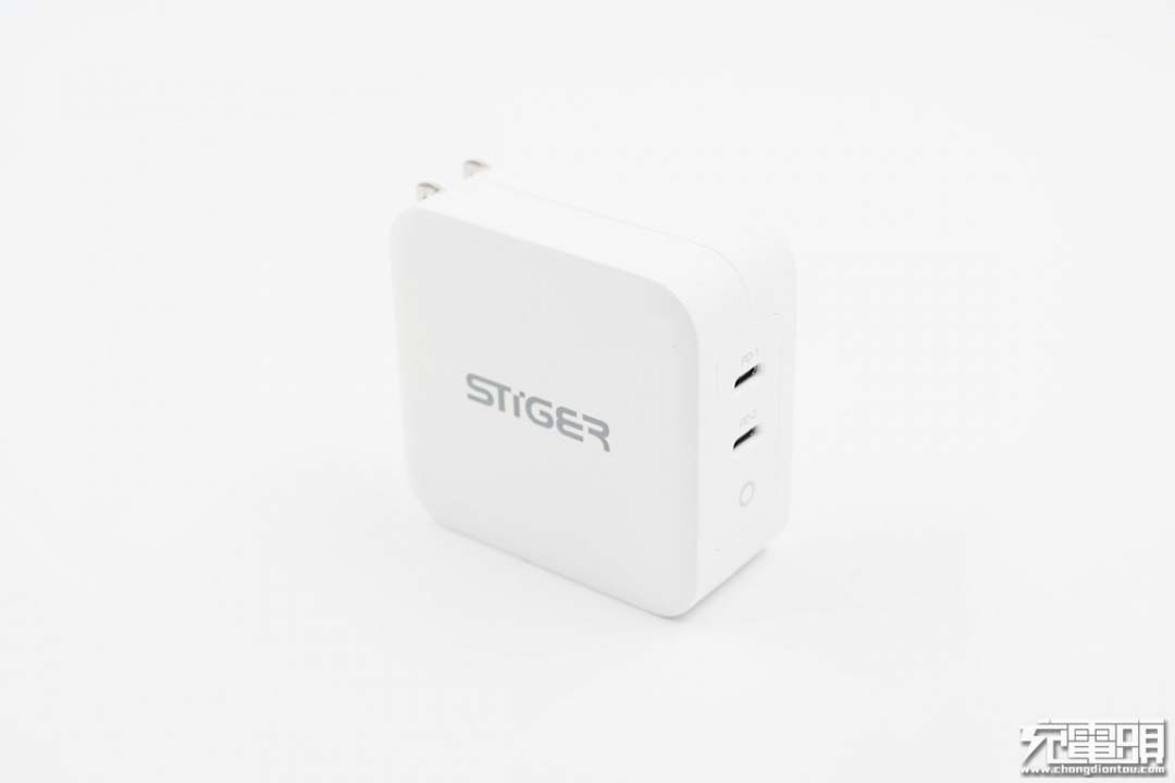

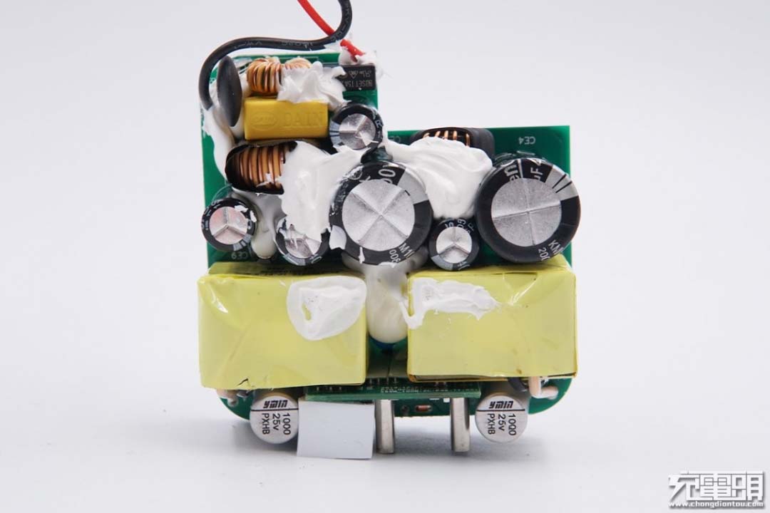

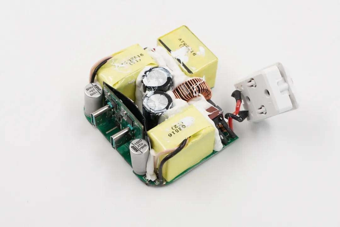

2、斯泰克100W双USB-C口氮化镓PD快充充电器
主控芯片:两颗PI INN3379C
协议芯片:INJOINIC英集芯IP2712
PFC芯片:无
同步整流芯片:PI INN3379C内置
编辑点评:外观方面,斯泰克100W双USB-C口氮化镓快充充电器体积小巧,虽然具备100W的输出能力,但体积仅与苹果61W相当,并且配备折叠插脚,携带方便。性能方面,这款充电器支持USB PD3.0、QC3.0、QC2.0、Apple2.4A等协议,并且在PD协议下支持任意单口100W输出,双口同时输出为45W,即能满足苹果最新的16英寸MacBook Pro全速充电,也可同时给两台笔记本电脑充电,非常智能、便捷。
充电头网拆解发现,这款充电器采用了一种全新的架构来实现100W快充。不同于常见的一组主电路加上DC-DC线路,此设计内置了两套完全一样的快充电路,开关电源部分由两颗PI高集成PowiGaN控制器INN3379C实现并联两路转换,输出则采用了两颗英集芯IP2726协议芯片实现两路电源并联单口输出100W,双口独立输出各45W的智能调节控制。这种全新的架构实现了无需DC-DC二级转换,而达到双口盲插100W的大功率设计。
得益于两颗PI PowiGaN氮化镓芯片的采用,无论是单口输出还是双口输出,每颗芯片只需分担最大50W的功率,所以无需额外增加功率因数校正电路;加之氮化镓芯片带来的高效率和低发热,以及单级转换无需DC-DC, 为充电器实现小体积和高功率密度提供了可能。
即使采用了两颗氮化镓主控芯片,这款充电器内部还是采用了铜片全包裹的设计,让发热元器件的热量能够均匀扩散,避免长时间大功率工作时内部过热。

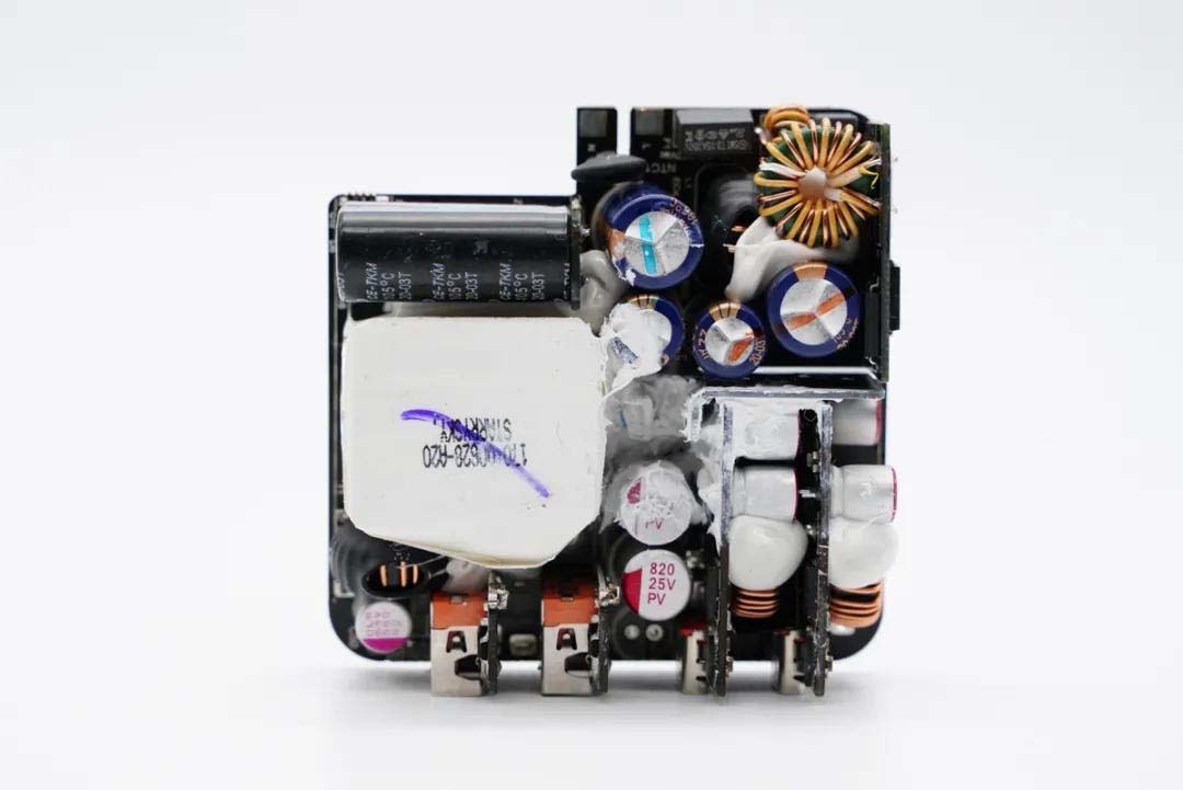

开关电源+多路DC-DC+多路协议架构

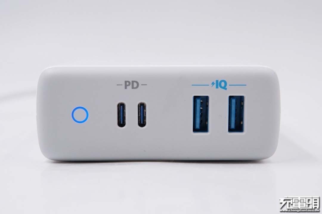

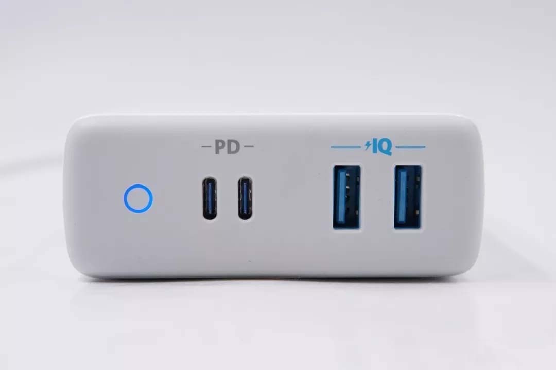

1、Anker PowerPort Atom PD 4 100W充电器
主控芯片:NXP恩智浦TEA19161T
协议芯片:CYPRESS赛普拉斯CYPD4225
同步整流芯片:恩智浦TEA1995
编辑点评:Anker PowerPort Atom PD 4 100W充电器设计简洁,外观圆润,手感上乘。作为桌面充电器,其重量、体积与输出功率性能比较均衡。配备的4个USB接口涵盖了USB-A与USB-C这两种市面上使用率最广的接口,可以满足大部分设备的充电需求。
充电头网通过拆解了解到,其内部采用了恩智浦的GreenChip电源解决方案TEA19161+TEA1995平台,具有低静态损耗,低电压波纹、高瞬态响应、高效率等优点。全系采用了英飞凌功率MOS,中元电容等高品质元件,全方位的输出限流保护措施扎实到位,散热周到,做工严谨。
充电器内部采用二次降压方案,两个USB-A接口共用一个降压模块,两个USB-C接口各配备一个降压模块,三个DC-DC降压模块均采用了南芯SC8001同步降压控制器。协议方面,两个USB-C口分别采用赛普拉斯双端口USB Type-C供电(PD)控制器EZ-PD CCG4;两个USB-A口则分别由赛微CW3002G实现5V/2.4A协议。
由此一来,这款充电既可满足笔记本电脑、移动电源等大功率设备的正常充电,又解决了iPhone、iPad等中小功率设备以及多设备充电需求,并可获得理想的充电效率。

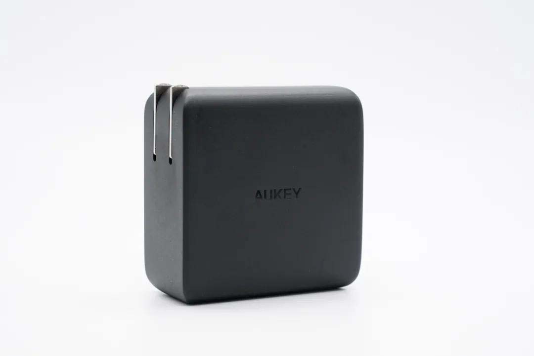

编辑点评:傲基2A2C 100W快充氮化镓充电器配备两个100W PD快充C口,支持QC2.0/3.0、AFC、FCP、PD3.0快充协议,具备5V3A、9V3A、12V3A、15V3A、20V5A五组固定电压档位,性能完全相同,支持功率盲插;另外两个USB-A口支持12W输出。通过接入一到四个接口,可实现多个充电模式,满足各种设备充电需求。
设计上,这款充电器采用PC阻燃材质外壳,表面磨砂,边角过渡圆润,整体使用手感好。输入端配备可折叠插脚,携带方便;输出端配备四个接口,从12W跨度到100W,多种输出模式,满足各类设备充电需求,为居家办公与商务出行打造。
充电头网通过拆解了解到,傲基这款充电器整体电路采用开关电源和三路DC-DC架构。其中开关电源部分,由安森美NCP1342搭配纳微为傲基定制的氮化镓功率芯片,以及MPS MP6908A搭配维安同步整流MOS组成,定压输出。两个USB-A口为一路二次降压5V恒压输出;两个USB-C口采用相同的输出方案,由南芯SC8002同步降压控制器外置开关管降压,英集芯IP2726进行协议识别。

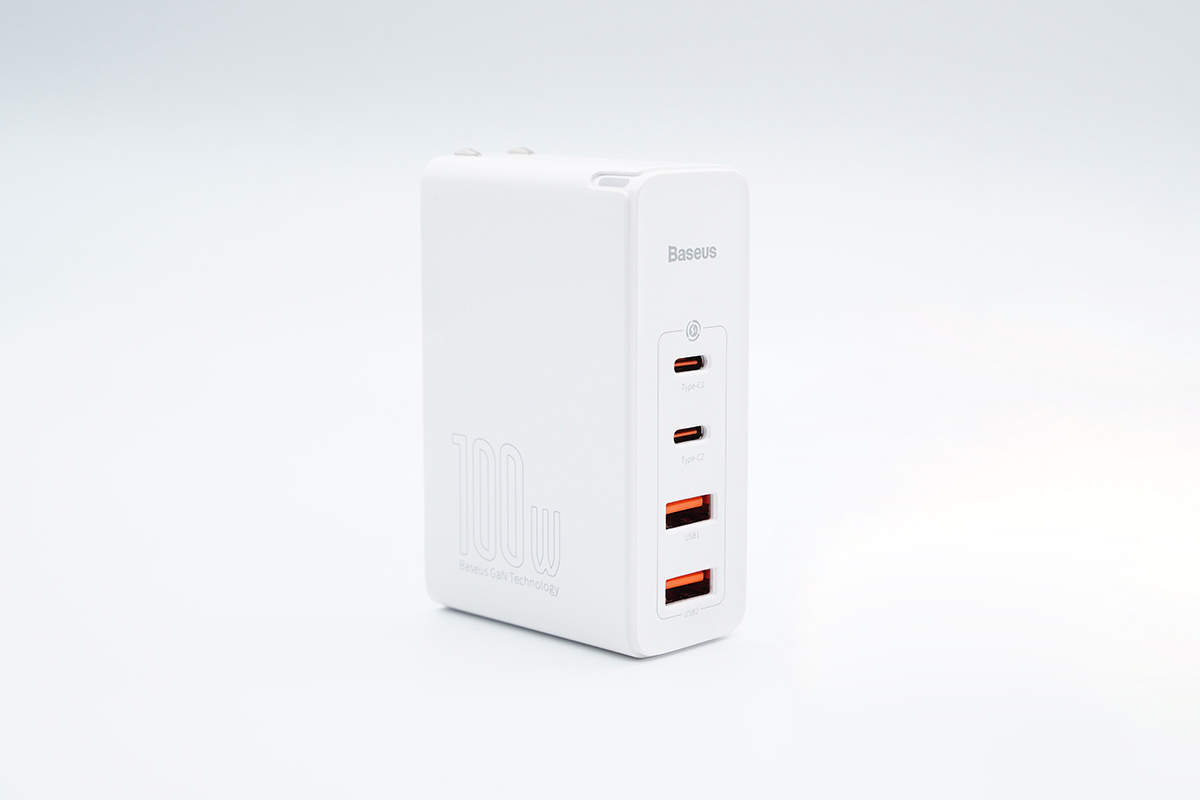

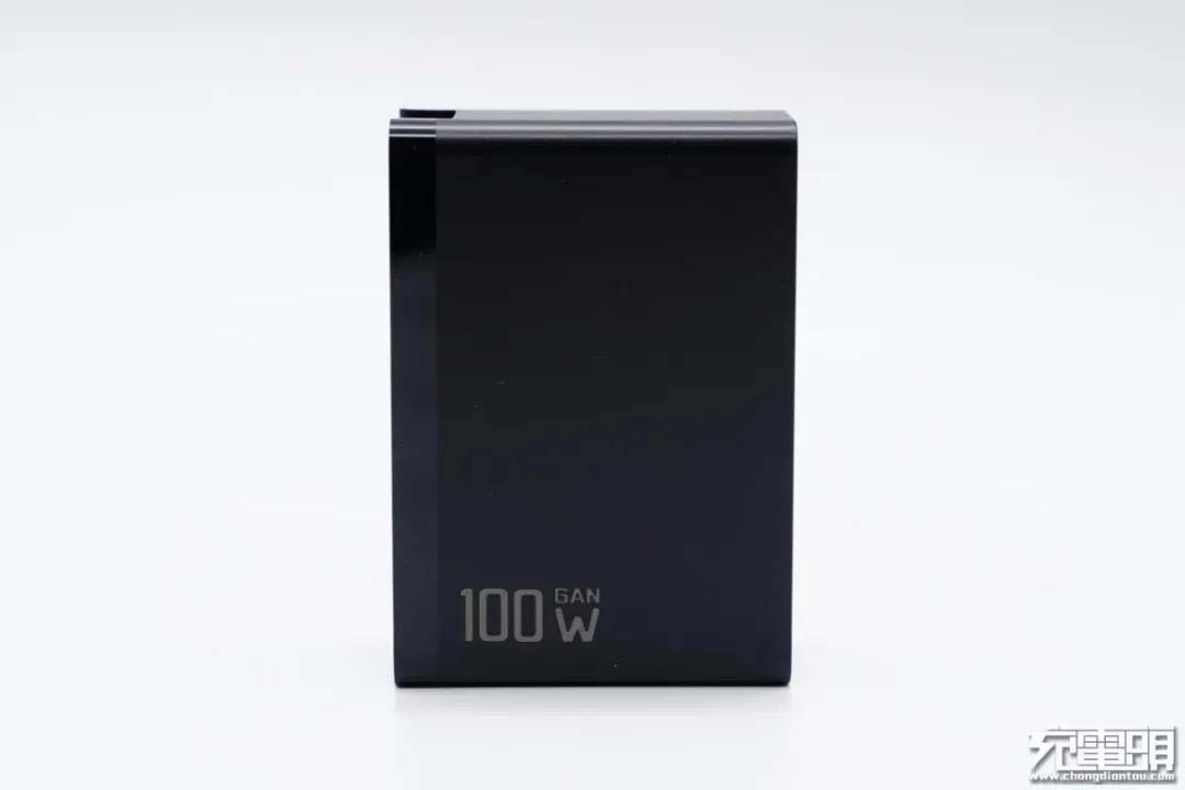

4、倍思100W 2A2C氮化镓快充充电器
主控芯片:NXP恩智浦TEA2016AAT
协议芯片:智融SW3516H
PFC芯片:NXP恩智浦TEA2016AAT
同步整流芯片:恩智浦TEA1995T
编辑点评:倍思这款Pro版100W氮化镓充电器延续扁平修长ID风格设计,配备2A2C接口,支持QC、AFC、FCP、SCP、PE2.0、PD3.0、PPS多个整流快充协议,支持5A PPS快充,整体性能以及兼容性很好。另外支持多个充电策略,满足笔记本、手机等多台设备同时快充需求。设计上配备可折叠插脚,两类接口性能上完全一致,支持功率盲插,便携便用。
充电头网通过拆解发现,这款充电器内置PFC升压电路,采用时下热门的恩智浦TEA2016AAT+TEA1995T高性能LLC架构,PFC级升压开关管采用纳微NV6125,LLC级高压开关管采用谷峰GC11N65D,同步整流管采用维安WMB048NV6LG2,组成固定电压输出的开关电源。
输出端采用3路DC-DC四口输出设计,两个USB-A口为一路,采用智融SW3516H+泰德TDM3482方案,二次降压和协议识别,实现单口65W快充双口5V输出;另外两个C口各单独一路,不过采用方案和A口的完全相同。多口输出功率由一颗MCU智能分配。

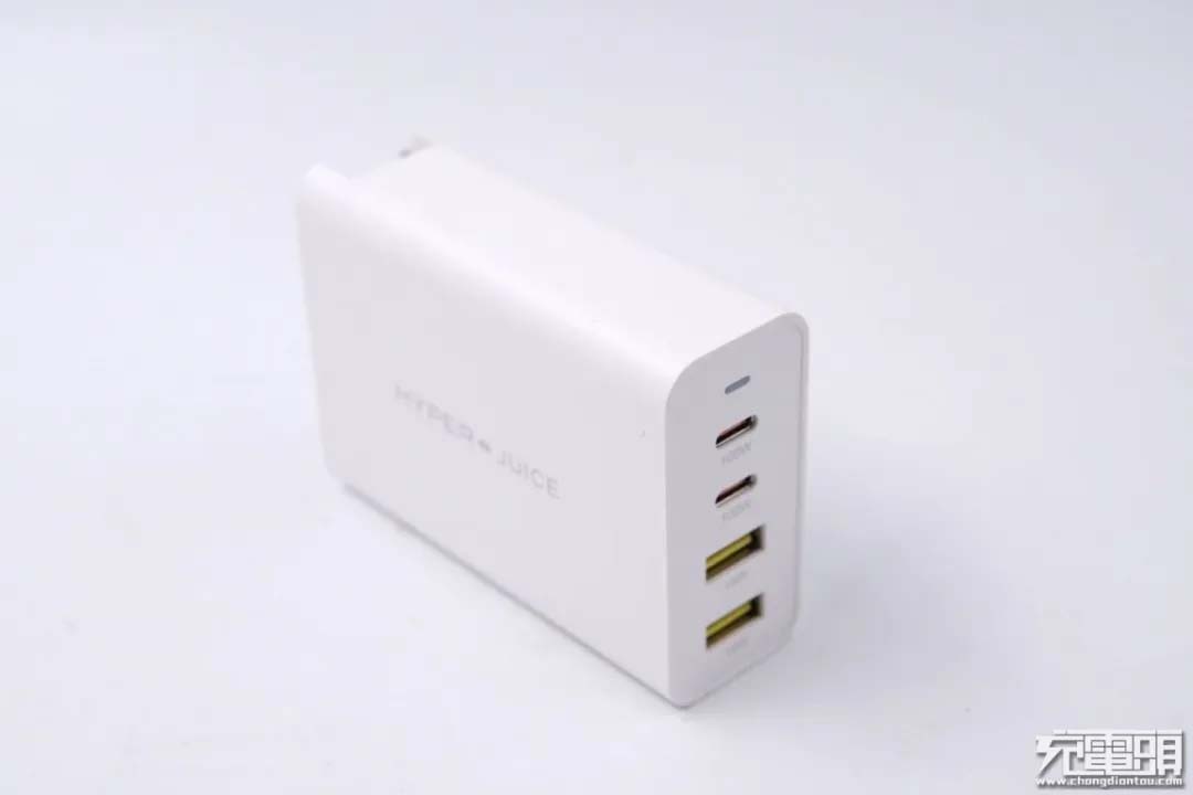

5、HYPER JUICE 100W 2A2C氮化镓快充充电器
主控芯片:安森美NCP1342
协议芯片:智融SW3516
PFC芯片:无
同步整流芯片:安森美NCP4306
编辑点评:HYPER JUICE这款氮化镓充电器两个C口都支持最大100W输出,支持USB PD3.0快充协议,并兼容QC2.0/3.0、AFC、FCP等快充协议,两个USB-A接口同样支持QC2.0/3.0、AFC、FCP等主流快充,整体实用性强。通过合理的设计,将充电器的体积控制得当,提升产品的便携性;充电器自带美规插脚,可兼容国内市电标准,同时还附带有欧/澳/英三种可拆卸插脚,无论去到何地给何种设备充电,都可轻松应对。

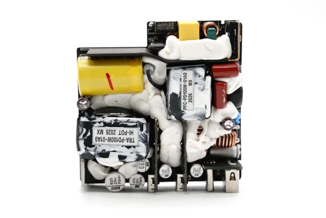

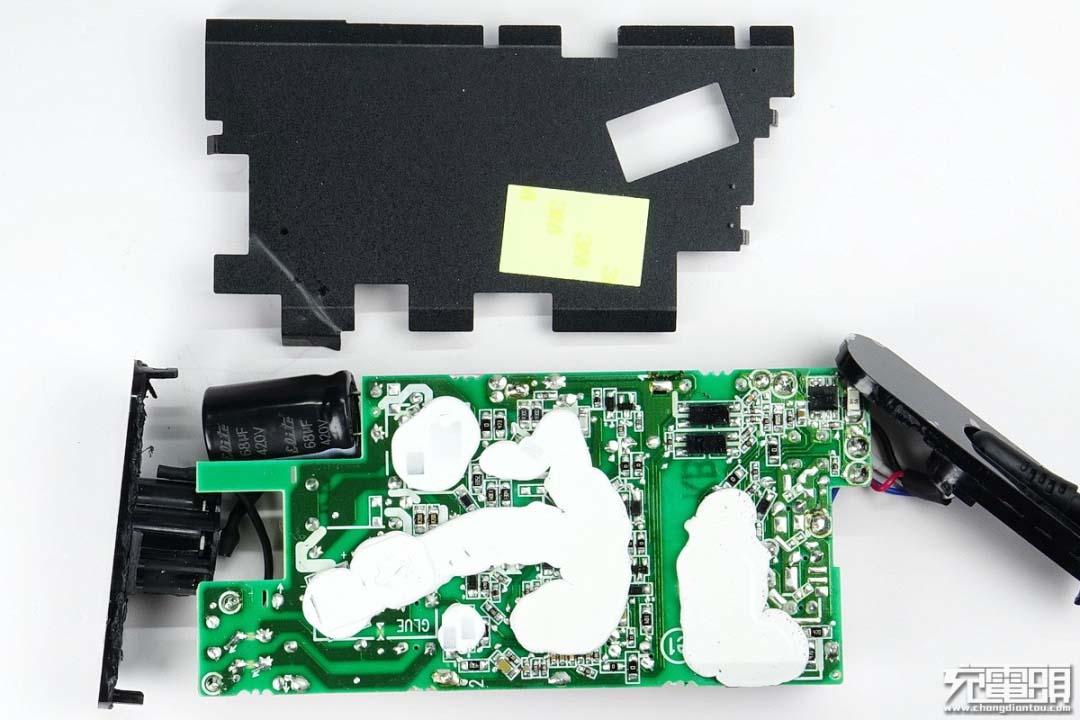

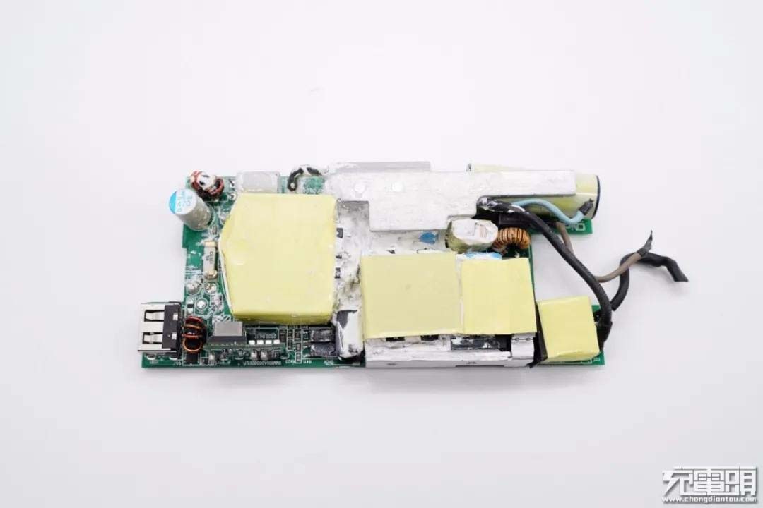

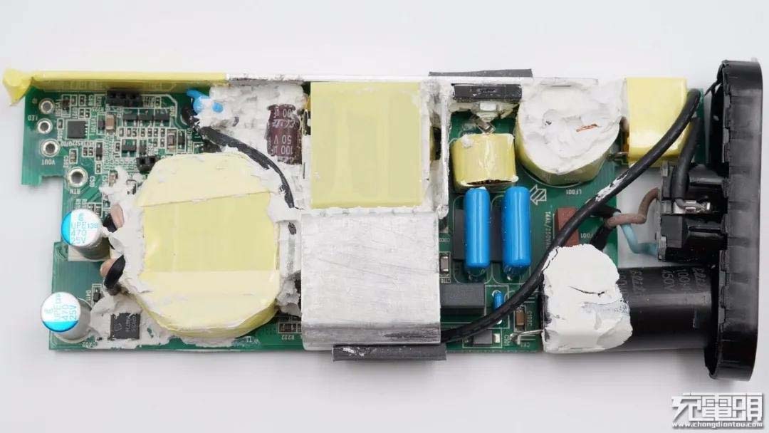

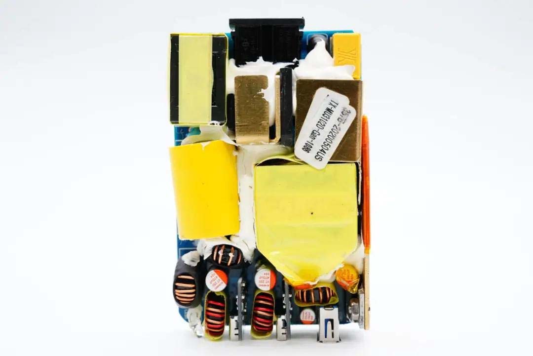

充电头网通过拆解了解到,这款充电器主题采用开关电源+三路DC-DC二次降压的架构,开关电源部分的高压侧由安森美PWM控制器控制纳微的氮化镓功率芯片,低压侧选用安森美同步整流控制器搭配两颗万代的同步整流MOS管,然后经过固态电容滤波之后输出一个固定的电压值,经过咨询芯片原厂得知,该固定电压值在21.5V-22V之间,略高于最高输出电压,降低压差,提高输出降压转换效率。
三个DC-DC二次降压电路分别由一颗智融SW3516控制,集成同步降压控制器和协议识别,两个USB-C口各自独立的一路降压,两个USB-A口共用一路降压。每一路外置两颗同步降压MOS,最终实现三路独立、四口输出。
此外PCB板上元器件布局紧凑并大量注胶,稳定性高;板子正背面均配有导热垫、金属散热片和绝缘板来进行散热和保护,保证高功率密度下的散热性能。

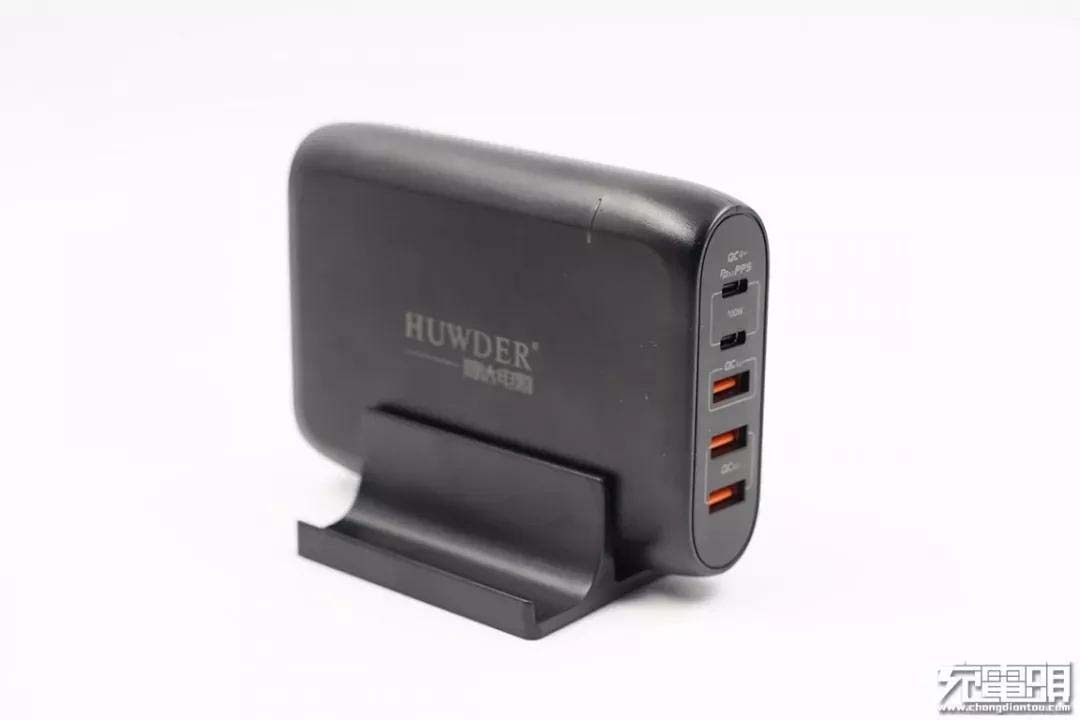

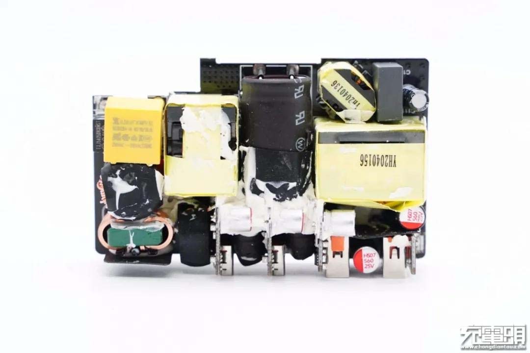

6、鸿达顺100W 2C3A五口快充充电器
主控芯片:NXP恩智浦TEA1755T
协议芯片:智融SW3516
PFC芯片:NXP恩智浦TEA1755T
同步整流芯片:MPS MP6907
编辑点评:鸿达顺100W USB PD快充充电器采用扁平的外观设计,机身较为圆润。作为一款主打居家桌面使用场景的产品,其配备两个100W输出的USB-C接口以及三个支持18W快充输出的USB-A接口,以便满足多台设备同时充电器的需求。

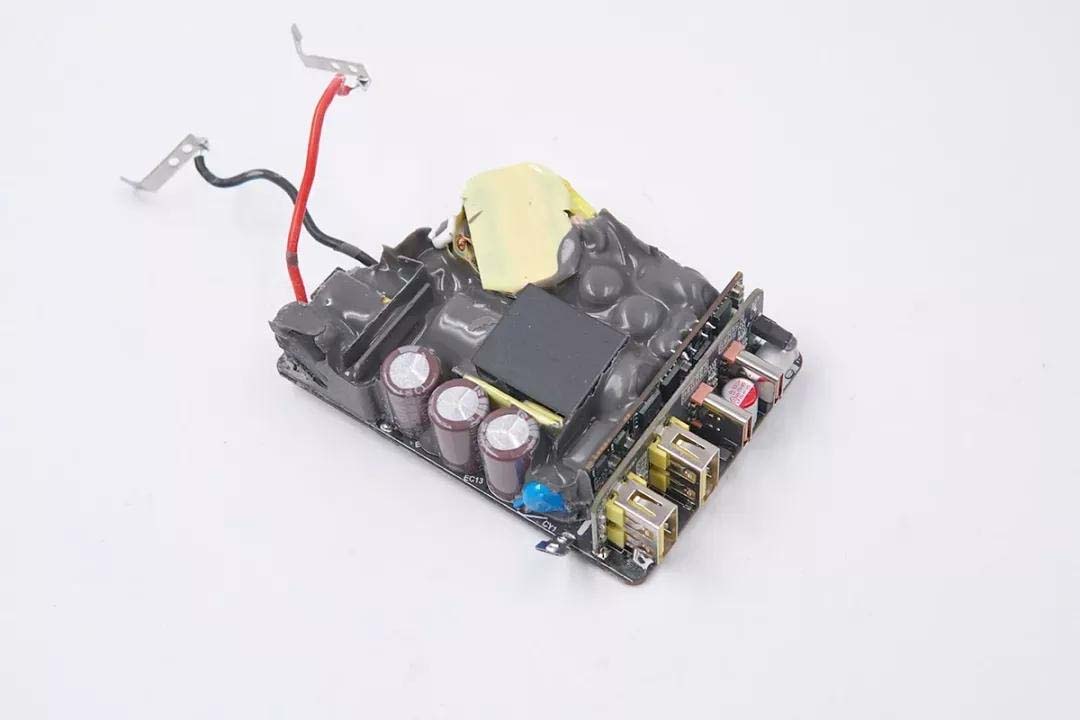

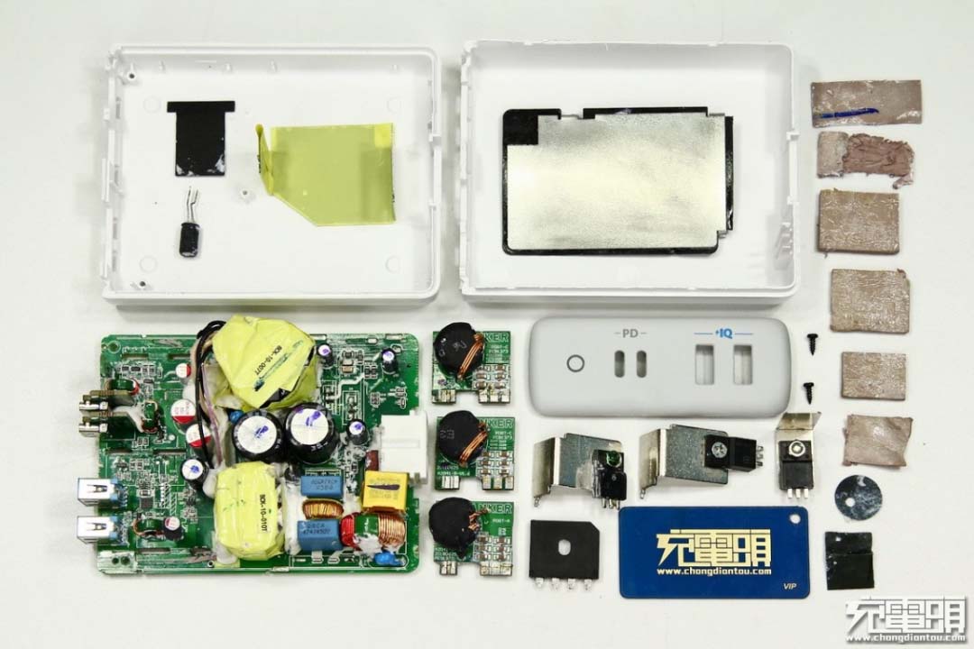

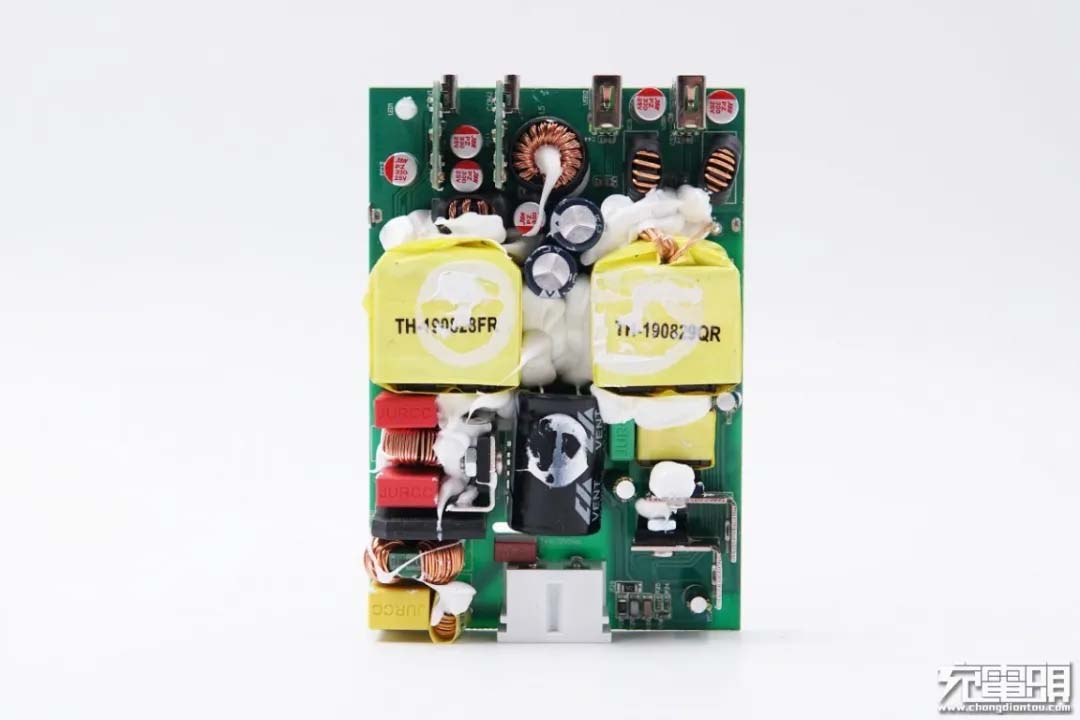

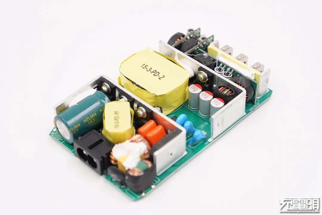

充电头网通过拆解了解到,鸿达顺100W 2C3A五口快充充电器内置PFC电路,整体电路采用开关电源和四路DC-DC架构,其中开关电源部分,初级侧采用恩智浦TEA1755T控制AFPC升压及初级开关,次级侧由MPS同步整流芯片控制华羿MOS同步整流,开关电源固定电压输出。
四路DC-DC二次降压输出,其中双USB-C电路设计完全一样,均由SW3516搭配两颗华羿MOS实现二次降压输出;另外三个USB-A接口分两路输出,其中两个接口由SW3515控制输出,另一个接口由SW3517控制输出。通过智融多颗芯片的使用最终实现多口输出功率智能分配。此外使用两级固态电容进行滤波,输出纯净。产品整体用料做工扎实。
其次是设计方面,充电器从输入到输出布局合理层次分明,元器件焊接整齐紧凑。不仅配备了多块散热片,还通过注胶增强散热效果。此外变压器和电感电容等器件打胶加固,增强了稳定性。

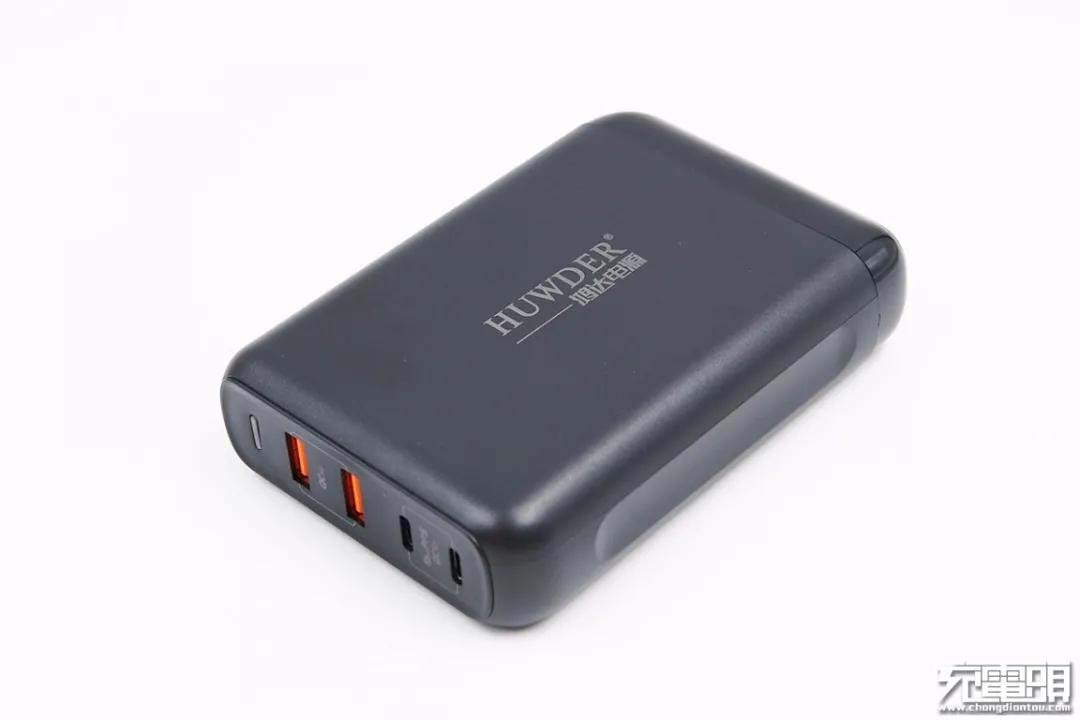

编辑点评:鸿达顺120W 2A2C四口快充充电器将两个A口和两个C口性能对称,使得接口可以盲插使用,让用户省心。性能方面,充电器支持Apple 2.4A、QC2.0/3.0、AFC、FCP、SCP、MTK PE+2.0、PD3.0和5A PPS等协议,下到普遍的18W快充,上到100W PD快充都能支持,满足绝大多数产品的充电需求。作为一款大功率桌面快充,将用户最关注的方便和实用两大核心问题解决。
充电头网通过拆解发现,这款充电器AC-DC部分采用TEA19161+TEA19162+TEA1995T电源解决方案,效率极高可轻松达到能效规范的要求。输出端分四路独立二次降压输出,且都采用智融SW3516H进行降压和协议识别,同时也造就了产品良好的兼容性。
设计上,这款充电器采用线体分离设计,电源线采用梅花头,接地设计不漏电;充电器外壳是磨砂与亮面的结合,边角过渡圆润,设计上考虑了持握感方面的细节;充电器内部设计布局很整齐,电路走向清晰,输出端设有三块小板以减小体积,此外配有大面积散热片和导热垫帮助导热。

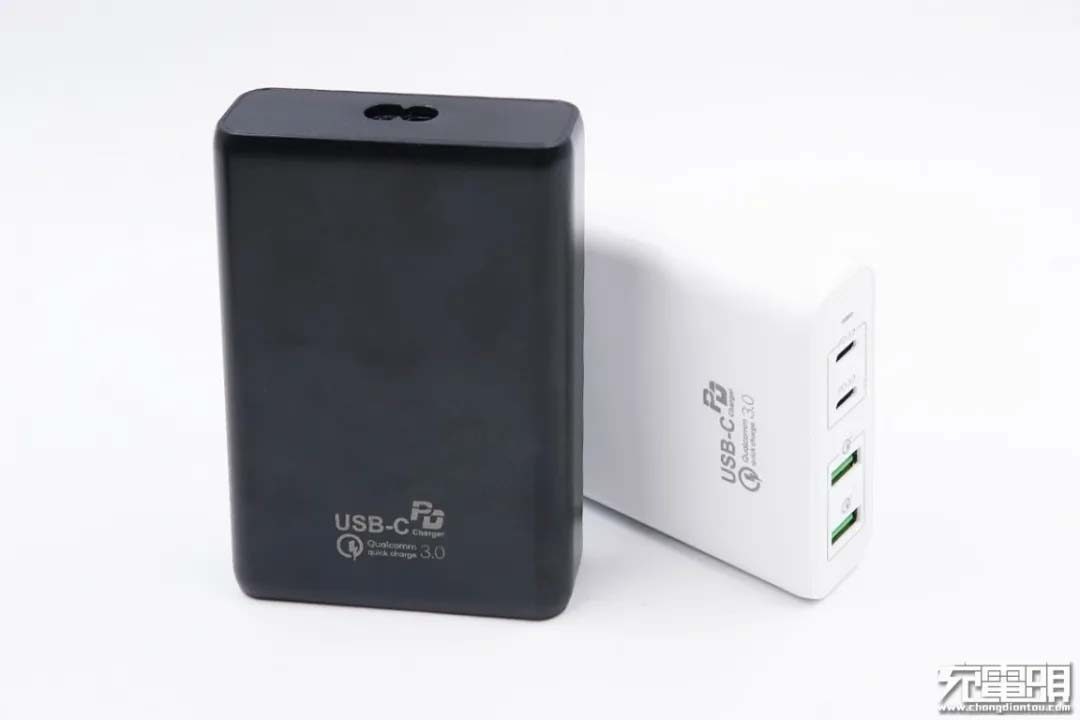

8、美富达100W USB PD桌面快充充电器
主控芯片:NXP恩智浦TEA19162
协议芯片:Leadtrend通嘉LD6610
同步整流芯片:恩智浦TEA1995T
编辑点评:美富达100W USB PD快充充电器采用线缆与机身分离式设计,主体机身酷似一款移动电源。输入采用8字线,方便客户根据不同的是地区更换相应的插脚规格,输出接口采用2A2C设计,双USB-C接口可以同时为两台笔记本电脑分别提供60W的充电功率。同时也可以满足四台设备的充电需求,比较适合居家办公等场景。
充电头网拆解发现,这款充电器内置了PFC功率因数校正电路,整体采用了开关电源+四个DC-DC二次降压输出,开关电源部分为LLC架构,采用全套恩智浦方案,固定电压输出。DC-DC二次降压部分的四个接口均为独立同步整流降压输出,其中两个USB-C接口分别采用南芯同步整流降压芯片SC8102搭配通嘉科技的认证协议芯片LD6610实现100W快充输出;两个USB-A接口则分别选用一颗英集芯的高集成协议芯片IP6527控制;芯片均选择业界知名品牌,性能有保证。
同时,充电器输入端采用两级共模电感,输出采用六颗万京源固态电容滤波;除了三颗功率MOS均增加金属散热片外,PCB模块外围还使用了大面积的金属散热片,保证大功率输出时散热性能,做工扎实。

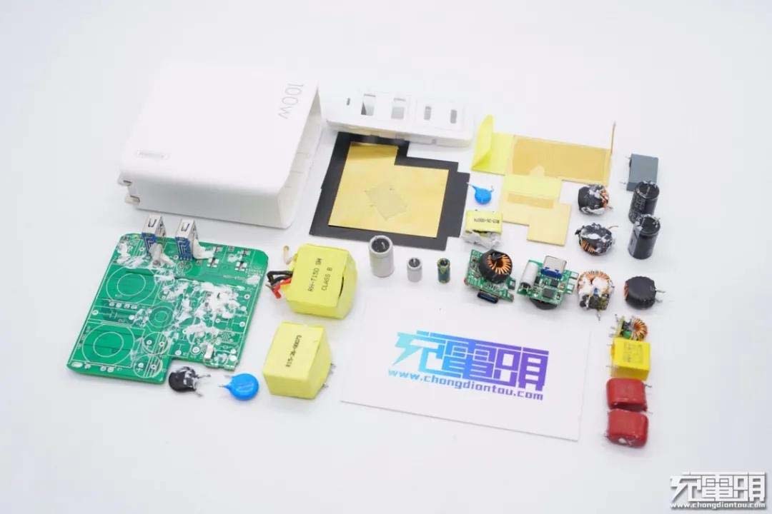

编辑点评:REMAX 100W 2A2C氮化镓充电器采用白色机身壳,表面磨砂处理,整体看去非常简洁。充电器配有4个USB接口,支持QC、AFC、FCP、SCP、PE2.0、PD和PPS快充协议,支持100W和30W快充。作为一款桌面充,兼容性好,接口支持盲插使用方便,同时可大大缓解排插压力,产品实用性强。
充电头网通过拆解发现,这款充电器内置PFC升压电路,采用LLC+GaN高性能架构。采用恩智浦TEA2016AAT和TEA1995初次级控制器,分别搭配英诺赛科氮化镓功率芯片和碳化硅二极管以及新洁能MOS组成开关电源部分,固定电压输出。
输出端四个接口采用三路独立降压输出,且每路都采用智融SW3516进行二次降压和协议识别控制输出。两个USB-C接口的输出功率由一颗MCU控制,实现功率智能分配。
充电器PCB板上元器件布局整齐有序,为应对大功率输出带来的发热问题,元器件打胶以及配备大面积黄铜散热片,氮化镓功率芯片还额外配有导热垫。次级侧三路输出电路均配有二次滤波固态电容以保证输出纯净。充电器内部细节讲究,整体做工扎实。

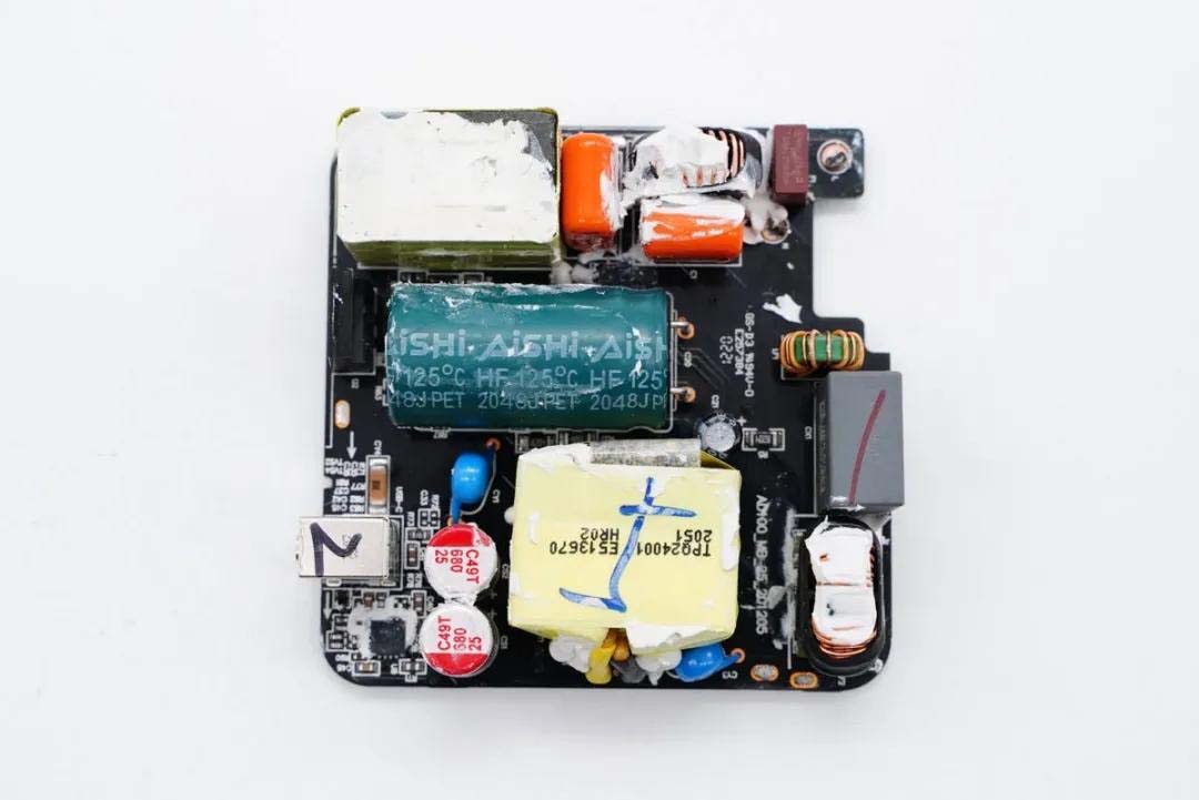

充电头网通过拆解了解到,充电器元器件布局相当紧凑有序,为充分利用空间,输入输出端均设有小板。此外PCB板正面打胶,背面使用导热垫散热,整体覆盖黄铜散热片,同步整流管等还额外配有散热片,散热措施做得很充分。
充电器开关电源由安森美NCP1342搭配纳微NV6125,以及芯源MP6908搭配恒泰柯同步整流管组成,同步整流输出固定电压;两路DC-DC采用智融SW3516S和SW3518搭配锐骏MOS降压方案。此外采用钰邦固态电容进行同步整流和二次降压输出滤波,并配有温度保护。产品整体用料扎实。

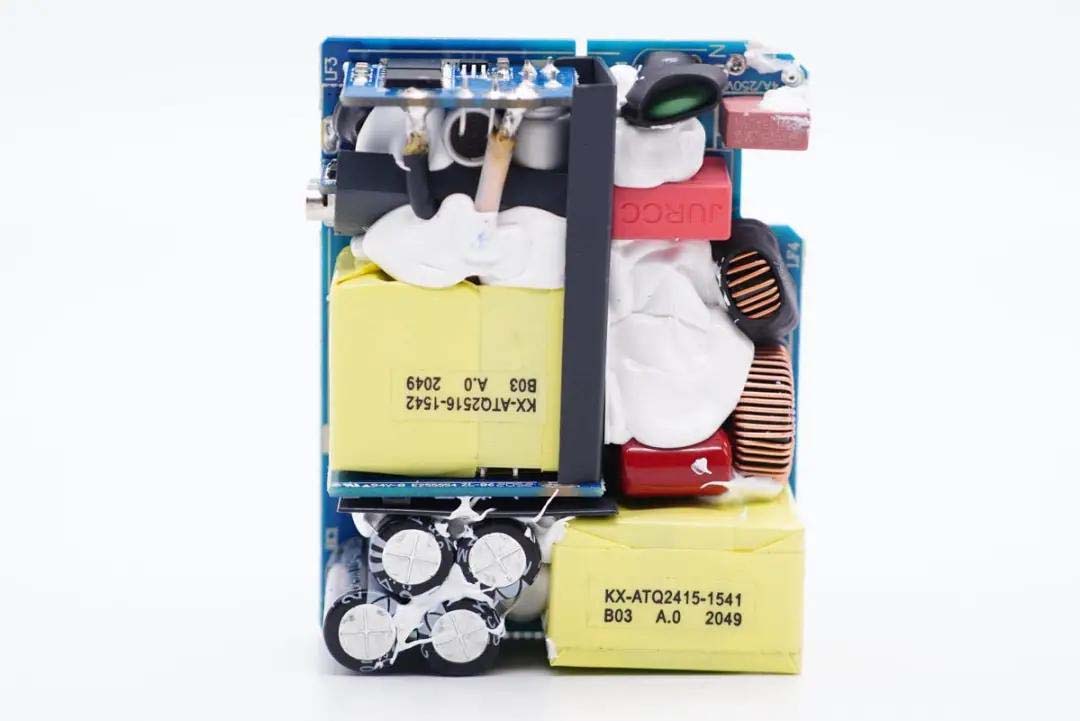

充电头网通过拆解了解到,充电器采用APFC升压、开关电源和三路独立DC-DC架构组成。其中APFC升压电路采用安森美NCL2801搭配纳微NV6115氮化镓功率芯片;开关电源由安森美NCP1342搭配纳微NV6115,以及芯源MP6908A搭配龙腾MOS组成,同步整流定压输出固定电压;C1和C2两路均采用智融SW3516H进行二次降压和协议识别,另外C3和USB-A为一路采用的是智融SW3518S方案。
此外PCB板上的元器件注胶处理,正背面还配有隔离板和大面积黄铜散热片,增强内部稳定性和散热性能;为解决多口带来的体积问题,采用了多颗永铭小体积电容进行滤波,此外输出端设有三块小板增加空间利用率。

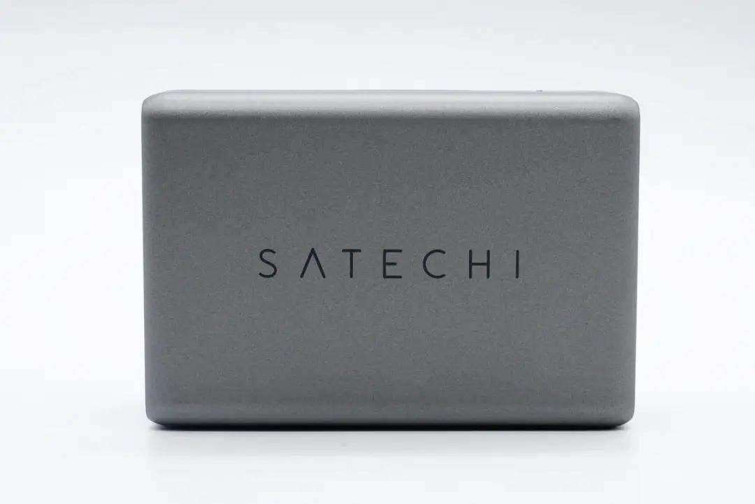

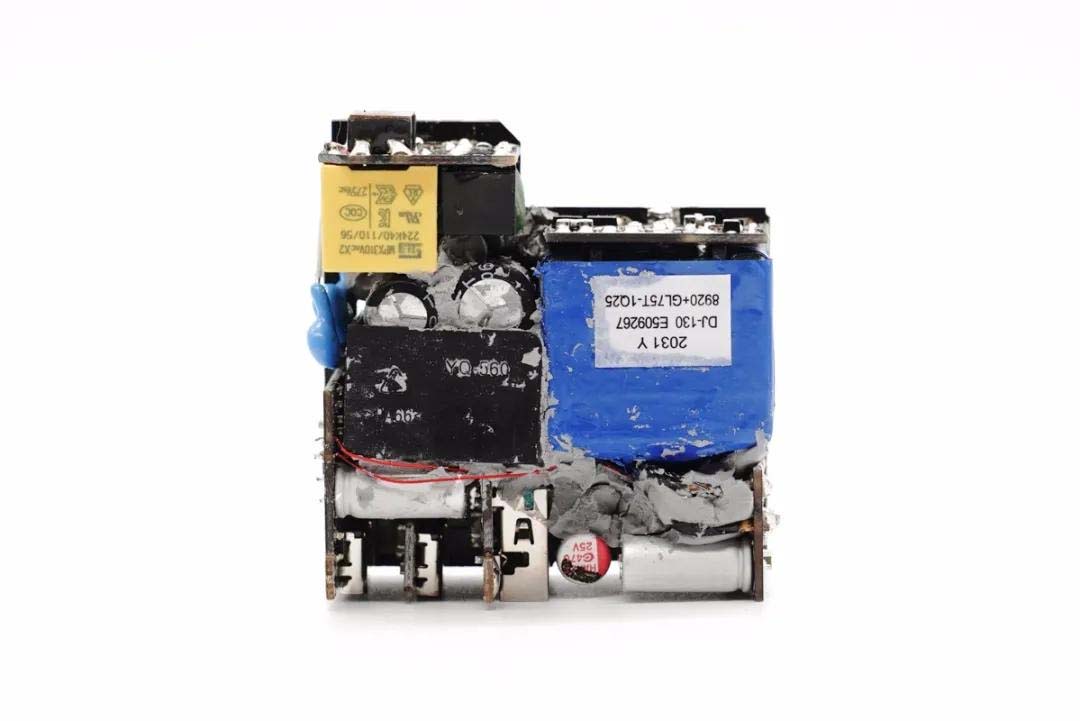

编辑点评:SATECHI 100W氮化镓快充充电器机身扁平,边角圆润,配备电源线采用线体分离设计,同时支持全球宽范围电压输入,适用地区广泛,更换电源线即可携带到各个地方使用。两个C口不仅支持100W PD快充,还具备5A PPS电压档位。USB-A口支持12W输出,可以给小型设备进行充电。

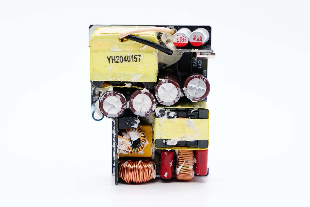

充电头网通过拆解了解到,作为一款100W大功率充电器,其设有PFC升压电路,并采用PI PFS7628C控制;开关电源由PI高集成主控芯片SC1936C搭配华润微同步整流管组成;两个C口二次降压输出方案完全一样。
双C口均采用德信EUP3268B搭配威兆和泰德MOS管进行二次降压,由慧能泰协议芯片HUSB350控制输出电压;USB-A口采用英集芯IP6503S进行二次降压以5V恒压输出。电路板整个使用铜片包裹均热,并在电路板正反面设有导热贴传导至外壳散热,降低温升。内部元件全部打胶填充固定,稳定可靠。
截至目前,联想、安克、倍思、摩米士等知名品牌相继为市场带来了款式各样的100W快充产品,这些产品具备小体积、多接口、配折叠插脚等核心特点,这也表明了市场的发展方向。这类产品面向的是普通大众,适配性更好,可以满足市面在售的手机、平板、笔记本电脑同时快充需求,极大减轻用户外出携带成本。
诸如苹果、小米、戴尔等品牌的大功率快充,更像是专属“神器”,为自家产品充电才会有很好的快充体验。充电头网通过对以上32款100W级别PD快充充电器拆解了解到,手机、电脑厂商推出的单口快充和电商推出的多口快充占比上旗鼓相当,因此都不能小瞧了某一方。
而从产品核心器件汇总表中我们不难发现,LLC+PFC的架构已经非常普遍,尤其是集成LLC和PFC控制器的combo控制器很是受到市场欢迎。同步整流控制器中,MPS的MP6908系列占比极高;据悉,MPS还推出了LLC+PFC单芯片数字控制器,进一步完善产品线。协议芯片方面,单口快充主要采用英集芯和伟诠的产品,而在多口充中智融的高集成IC占绝对统治地位。
