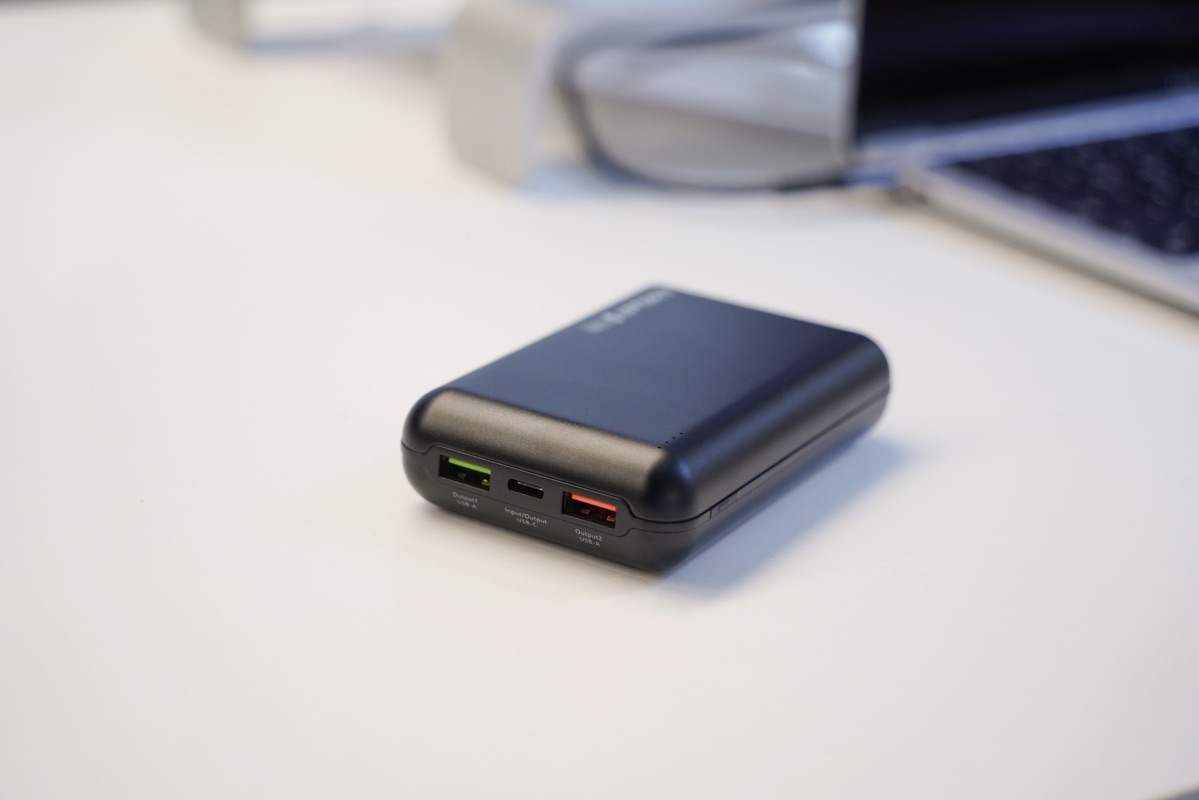

TECLAST 60W 双向快充充电宝配备 1C2A 共 3 个 USB 输出接口,中间的 USB-C 支持双向快充,左侧 USB-A1 内部为绿色胶芯,右侧 USB-A2 为橙色胶芯。

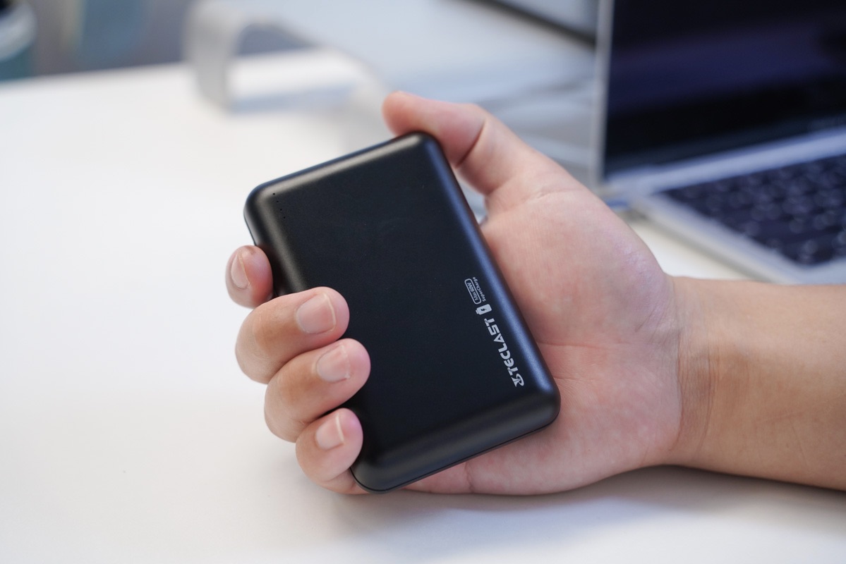

和 iPhone 12 Pro Max 放在一起对比一下,大小很直观。
整个充电宝拿在手上可以单手握住,不过还是比较有存在感的。

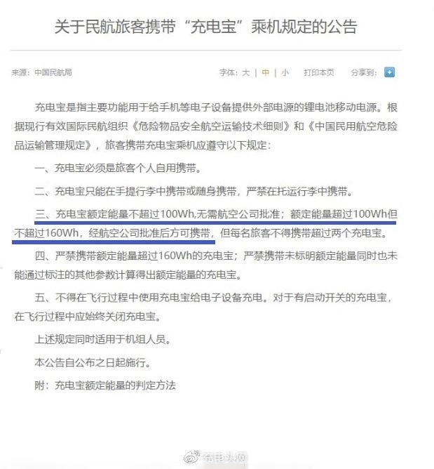

至于 TECLAST 的这款 60W 充电宝能不能上飞机,民航局相关规定里有详细说明,额定能量不超过 100Wh(电芯容量约为:27000mAh)的可以直接登机,额定能量在 100Wh~160Wh 之间的(电芯容量约为:27000mAh~43000mAh),在通过航空公司批准后一样可以合法登机。
TECLAST 60W 双向快充充电宝的电池能量为 50Wh,远低于民航局对于随身携带移动电源的电池能量规定,可以直接随身携带上飞机。
