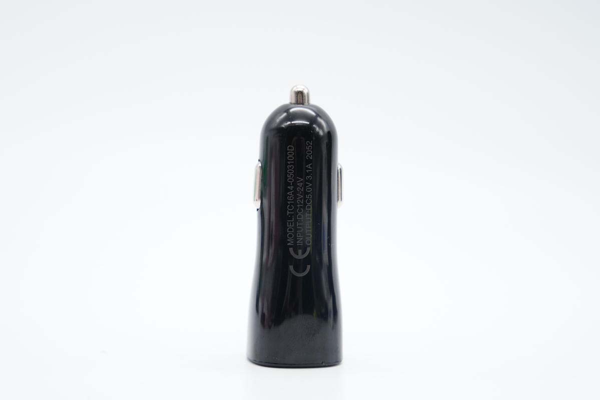

车充采用PC材质黑色外壳,表面亮面处理,整体光滑圆润。机身上印有车充参数,型号为TC16A4-0503100D,支持12-24V DC输入以及5V3.1A输出。

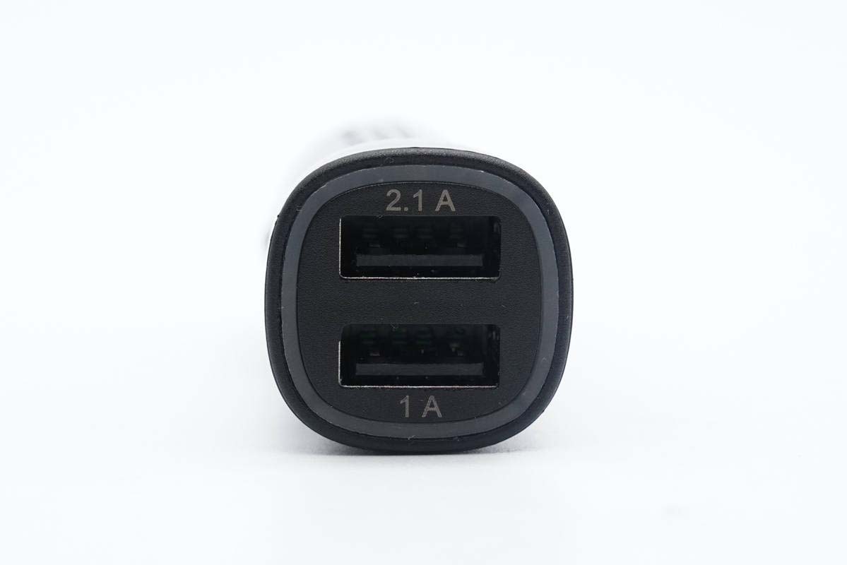

车充顶部特写,边缘设有LED导光圈,USB-A口采用黑色舌片,两个接口旁分别印有2.1A和1A字样。

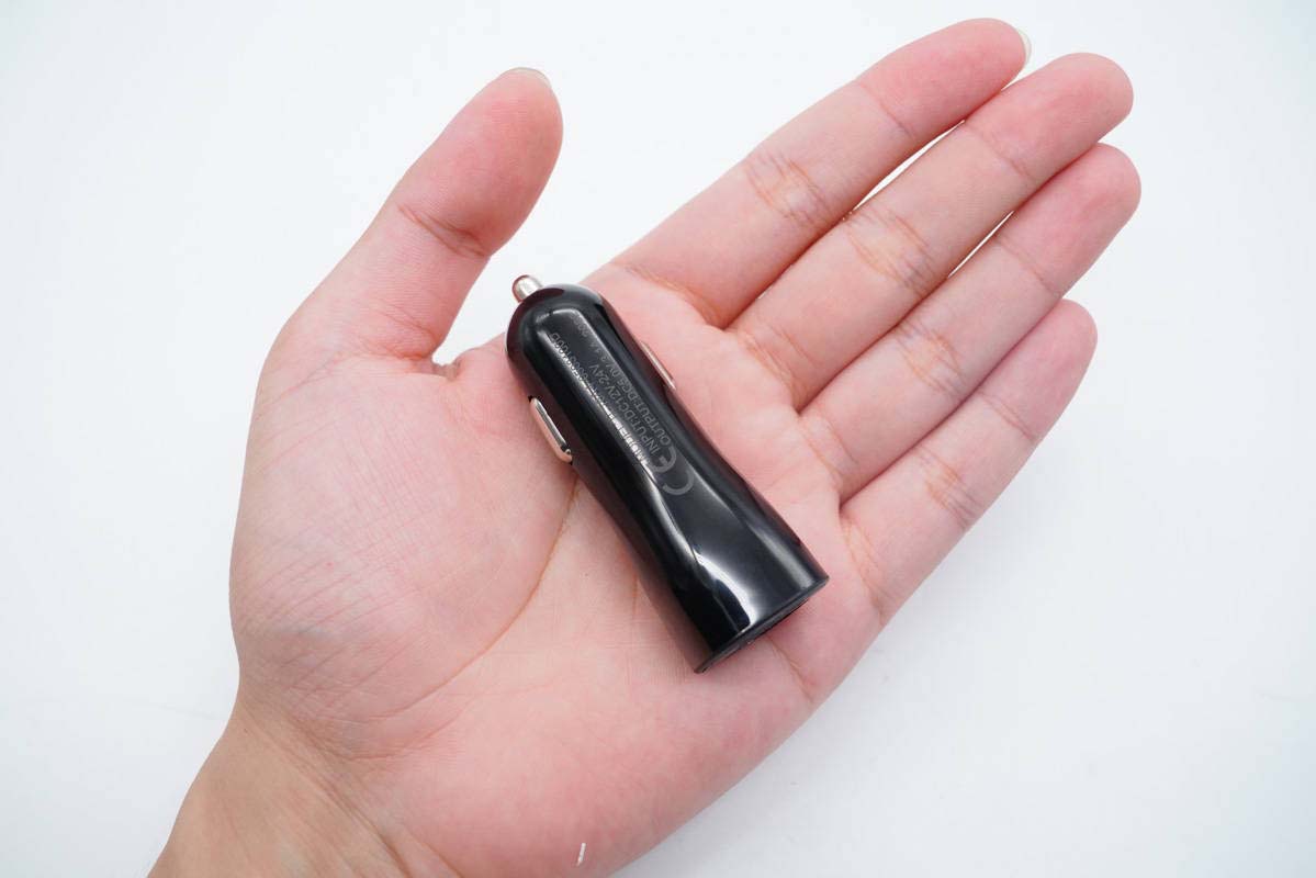

拿在手上的直观感受。

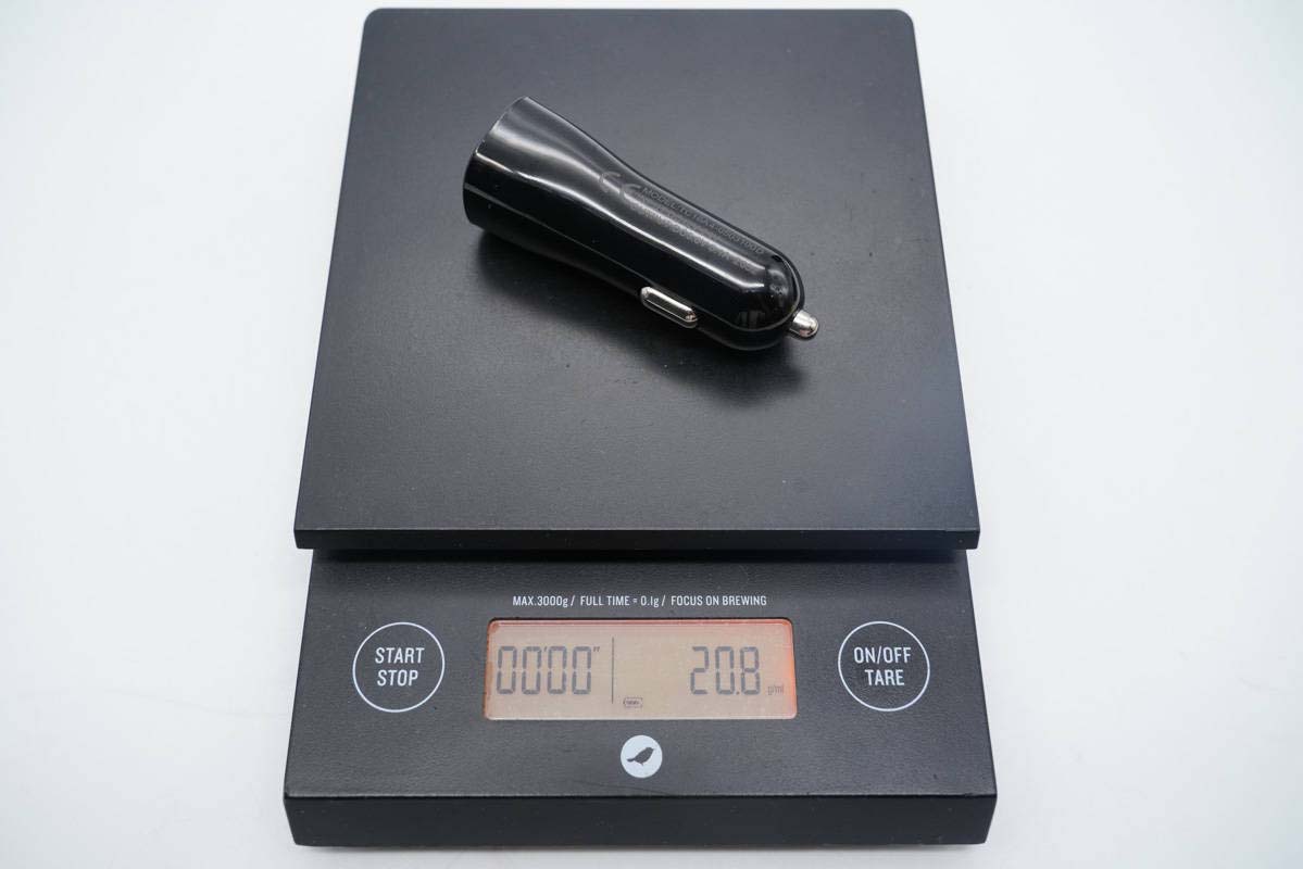

净重约为21g。

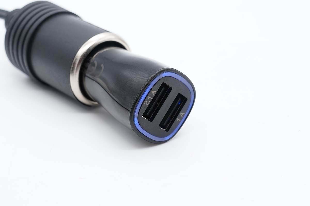

接通电源,LED灯亮蓝光。

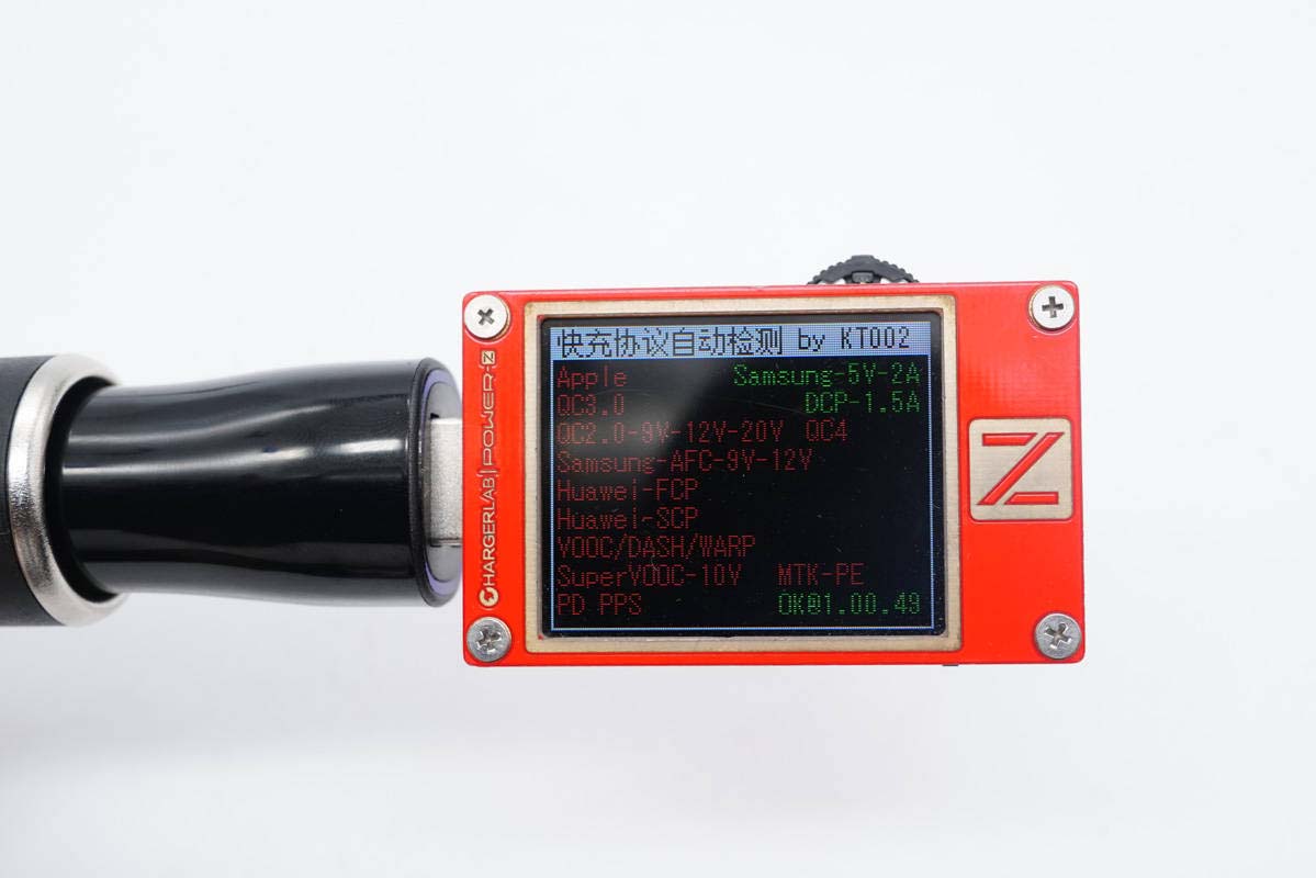

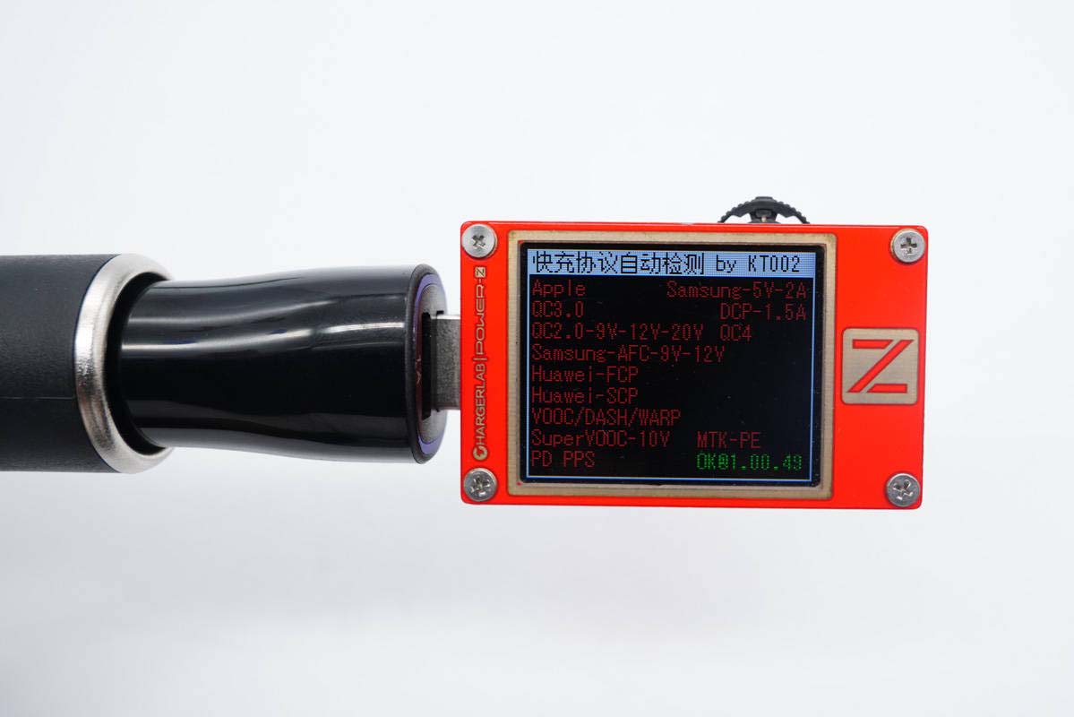

使用ChargerLAB POWER-Z KT002测得2.1A输出的USB-A口支持Samsung 5V2A和DCP。
使用KT002没有测得另一个A口协议。

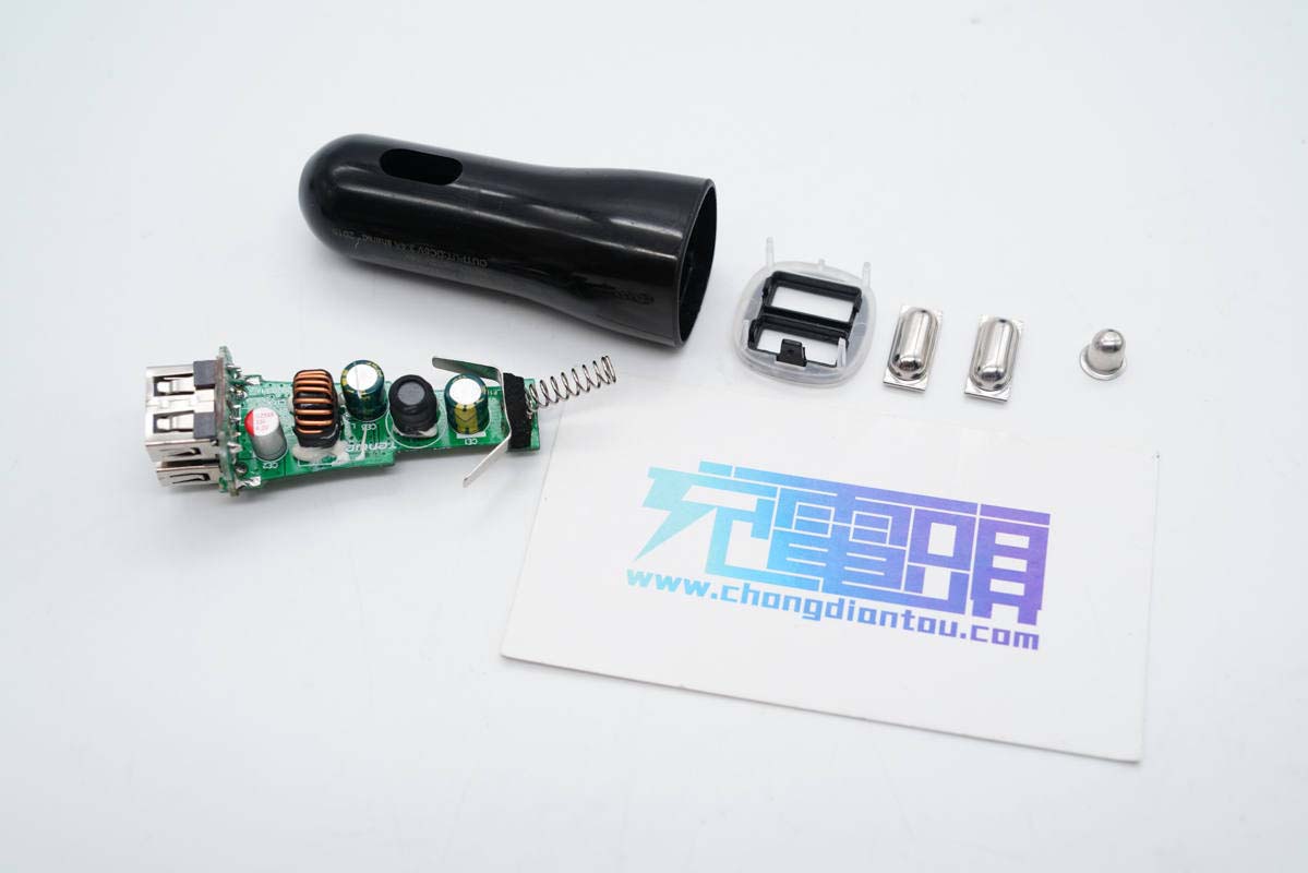

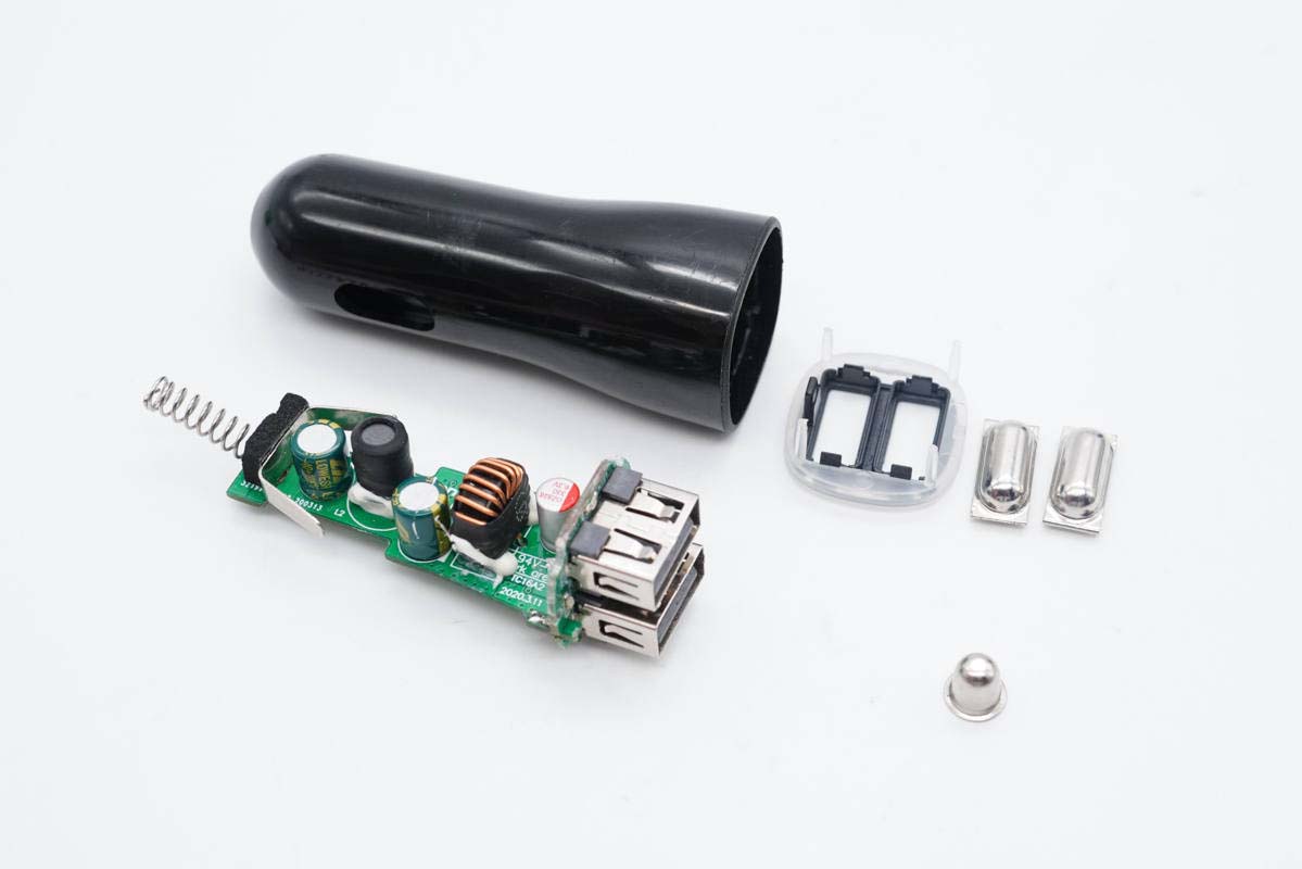

车充顶部外壳拆开,卡扣进行封装。

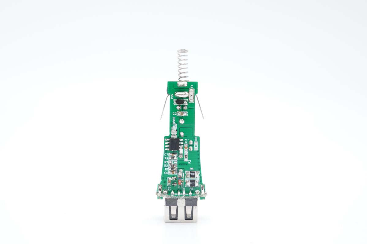

可以轻松将PCB板取出。
PCB板一面设有滤波电容、电感等器件。

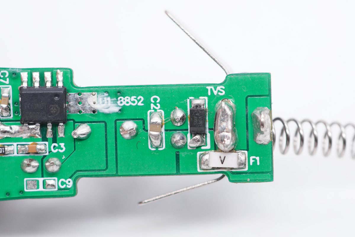

另一面可以看到仅有一颗芯片,非常简洁。

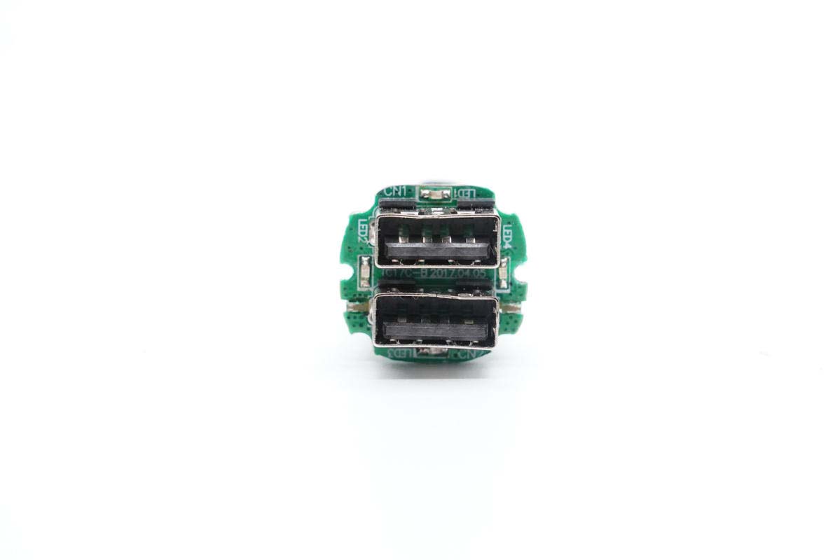

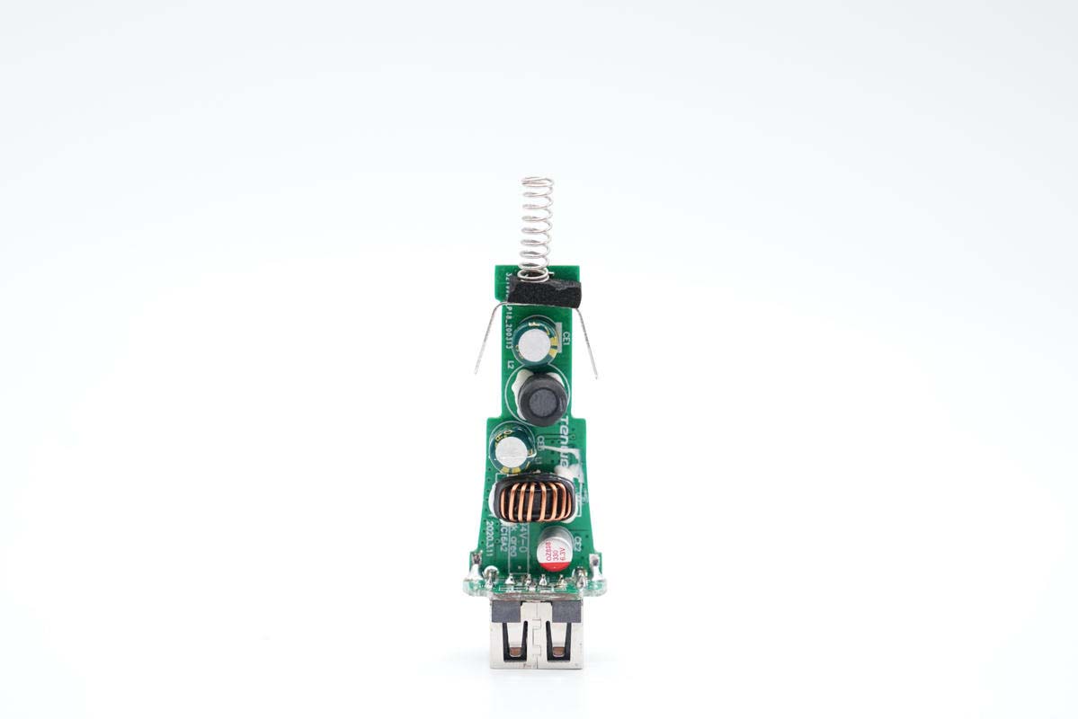

输出端两个USB母座焊接在小板上。
通过观察发现,这款车充采用一颗降压转换器进行DC-DC降压,为两个A口输出5V恒压。下面我们从输入端开始,一一了解各元器件的信息。

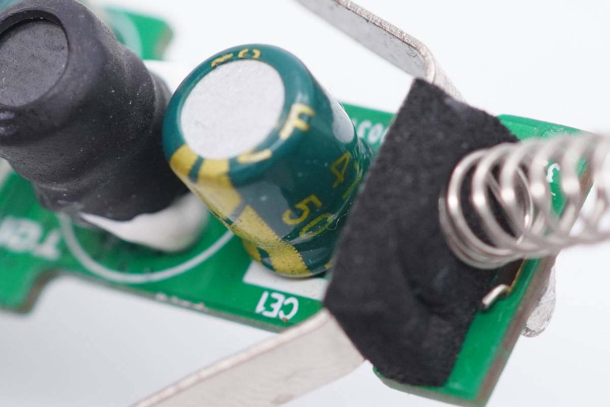

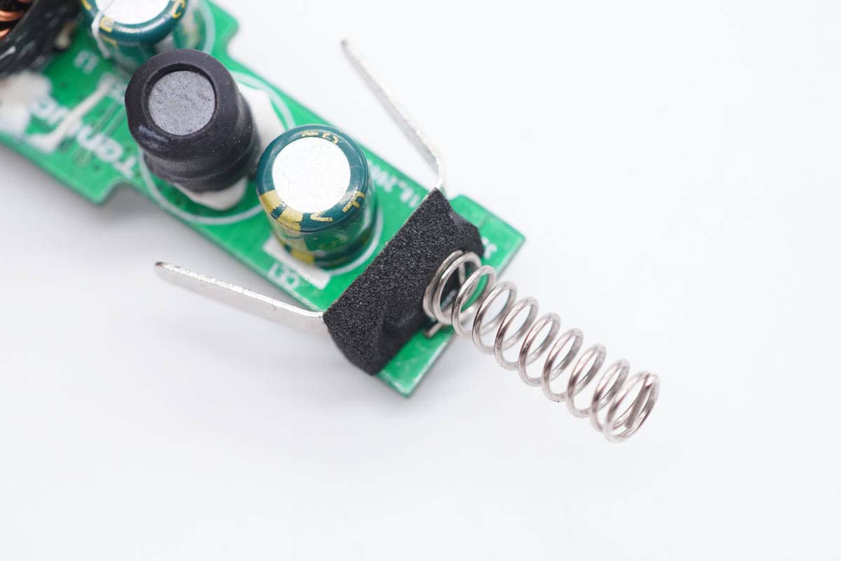

输入端一览,正极弹簧和负极弹片间有泡棉隔离绝缘。
背面设有白色贴片保险丝和TVS管进行输入浪涌保护。

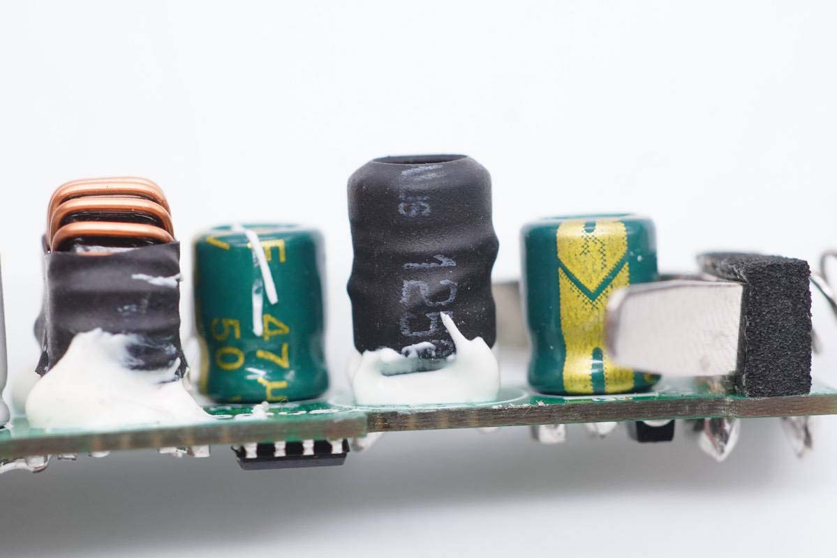

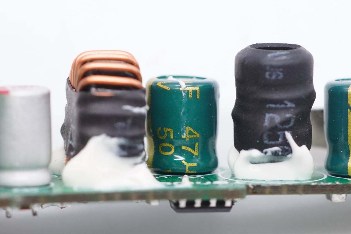

输入滤波电容规格为50V 47μF。
中间一颗滤波电感外套热缩管保护。
另一颗滤波电容规格也是50V 47μF。两颗电容和电感组成π型滤波电路。

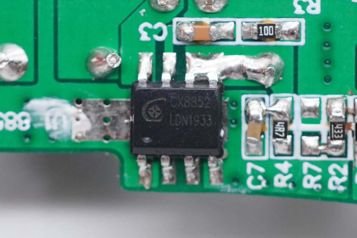

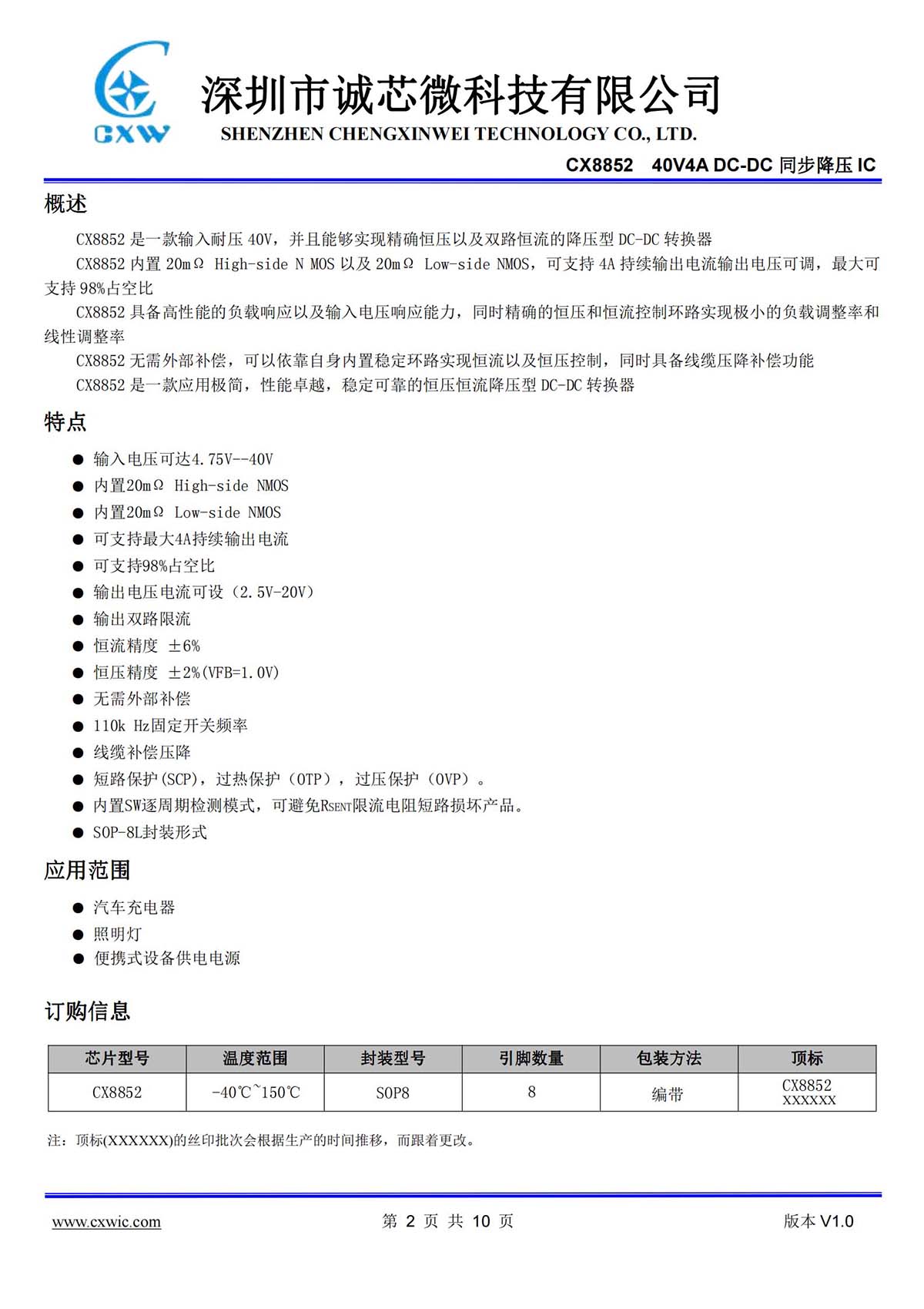

DC-DC降压转换器采用诚芯微CX8852,降压为两个A口输出5V电压。这是一款输入耐压40V,并且能够实现精准恒压恒流以及双路恒流的降压型DC-DC转接器。内置20mΩ High-side NMOS以及20mΩ Low-side NMOS,可支持4A持续输出电流输出电压可调,最大可支持98%占空比。
CX8852具备高性能的负载响应以及输出电压响应能力,同时精确的恒压和恒流控制环路实现极小的负载调整率和线性调整率。无需外部补偿,同时具备线缆压降补偿功能。这是一款应用极简,性能卓越,且稳定可靠的恒压恒流降压型DC-DC转换器。

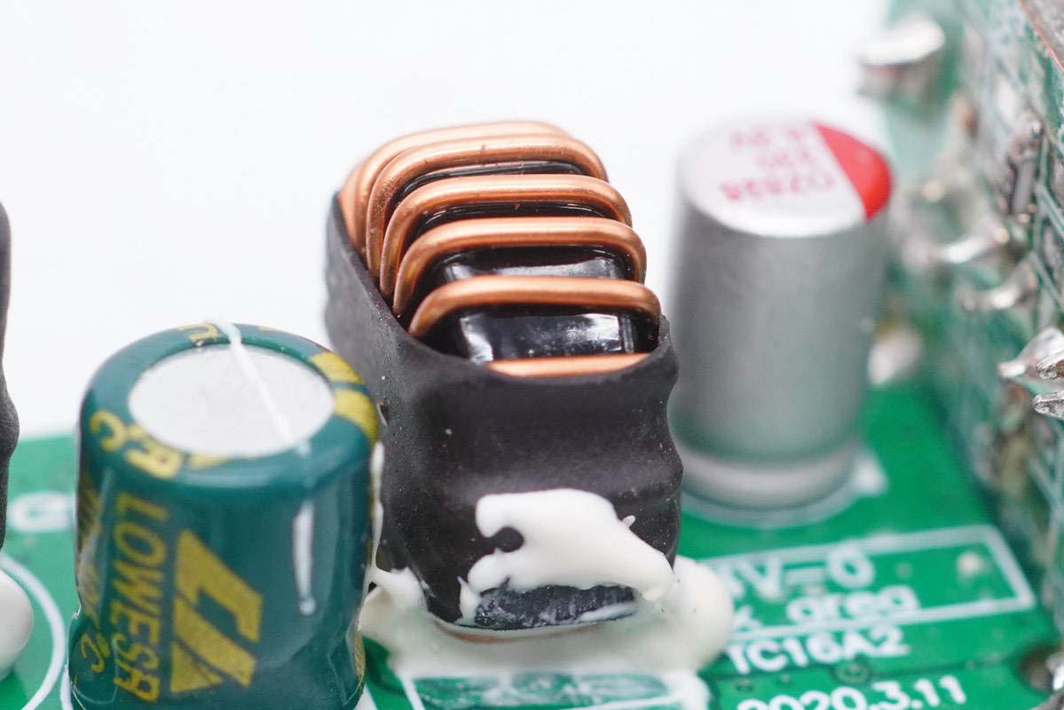

降压电感外套热缩管,并打胶加固。

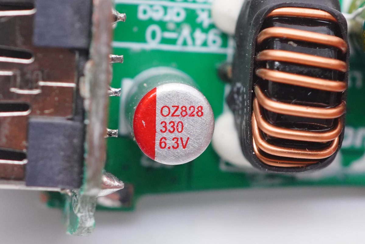

输出滤波固态电容规格为6.3V 330μF。

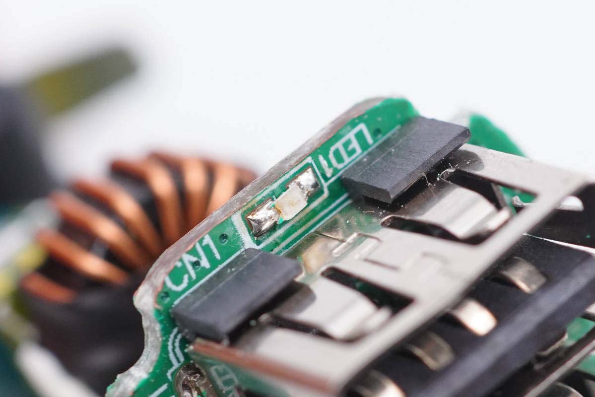

LED指示灯特写。

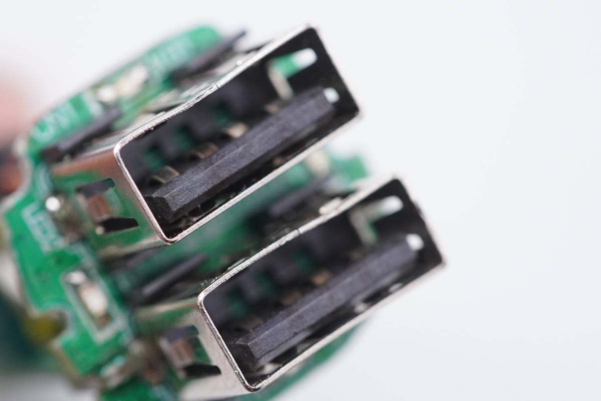

USB-A母座特写。
